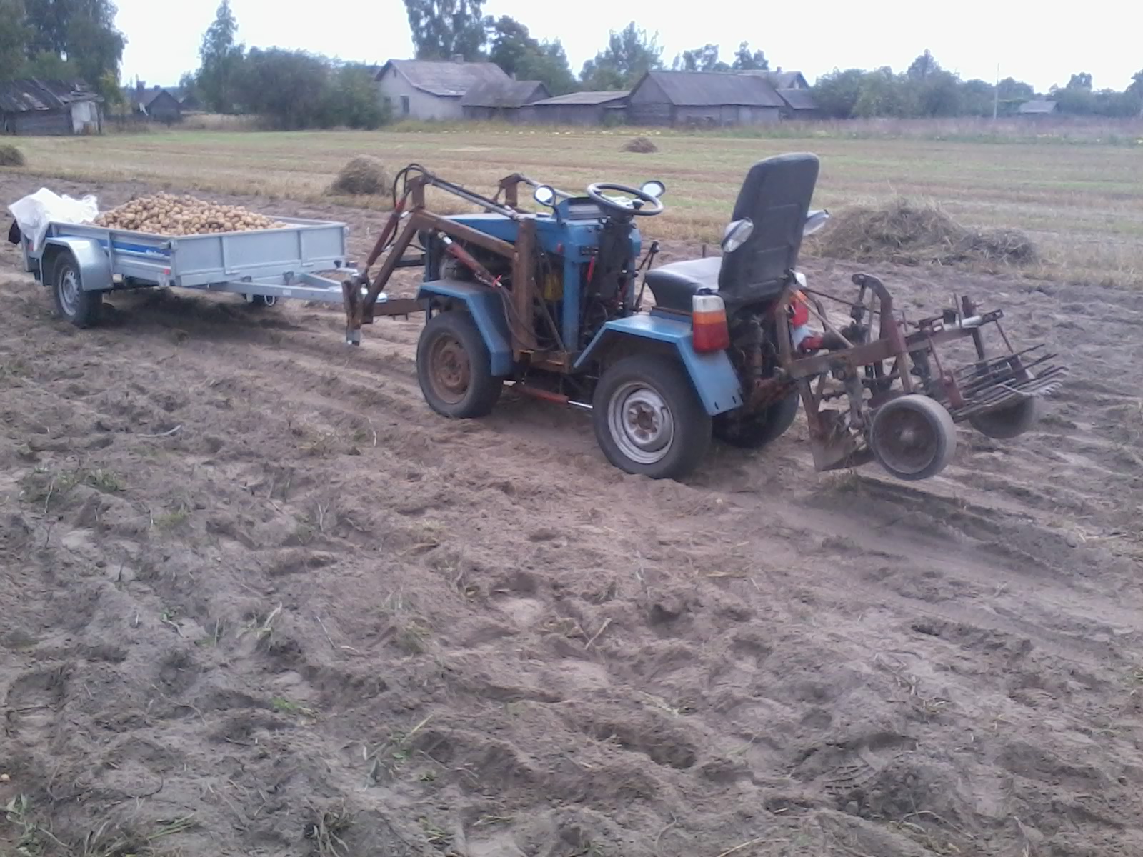

Юрий  написал(а):
Идёт. Но весь зев копалки заполнен землёй а оборотов для протряски маловато.
Юрий Иванович. У меня было такое. Скорость МТ не совпадала с оборотами ВОМа.  Для работы с копалкой, приходилось устанавливать на МТ колёса меньшего диаметра (Москвичёвские)
https://upforme.ru/uploads/000b/0b/c7/3452/t776757.jpg
После переделал передаточное в раздатке, было понижение 2 сделал 2,95. Сейчас и на Уазовской резине копает отлично. Для нормальной работы данной копалки нужно 350-400 об/мин ВОМа при скорости 1 км/час. Если почва влажная, то нужно ещё уменьшать скорость при тех-же 400 об/мин. Если давать больше 400 об/мин, появляется вибрация, копалку начинает "колбасить"
Какая скорость и обороты у Ваших агрегатов???

  Привет, Николай!
    Честно скажу- не считал! Так уж получилось. Обороты ВОМа измерил тахометром на разных передачах и куда то "заныкал запись. Занялся копалкой упорно и считал, что всё потом... А тут сразу в поле. Вы правы, на оборотах копалку "колбасит" жутко! Фара пластиковая отвалилась....
Копал на разных передачах движка. На основной коробке( газоновской) ставил первую.Лучше всего на 3 скорости мотора. Пока настраивался- картошку и выкопал. У дома дачи есть два рядка ,которые посадил после паводка очень поздно, за эти дни просохнет так на них и попробую. Она копает. Но глубокая посадка у меня получилась в поле.Нарезал рядки и между гребнями посадил. А потом три раза окучил. Сам сглупил. Не ожидал , что лето будет сырым. Хотя приметы видел большой воды." Шахтёры" ушли с участков дачных....
   Плохо то,что я не видел со стороны как работает механизм. Только с водительского места.  Т. Е. сверху. Двухмерное изображение. Когда рядок проходишь с небольшим заглублением всё хорошо и красиво. Мотору и копалке легко. Но режет клубни. А как загнал глубже- тут и возникли проблемы.... Трогаться с места с погруженной копалкой на пробуксовке сцепления. Или поднимать её, копалку, и сдавать назад, или выключать передачу и стоять трясти ком сырой земли. В итоге стало вести сцепление и пришлось регулировать. Иначе передачу не выключить, пока не выключишь ВОМ. Надо просто научиться работать с копалкой и может не так всё и трудно будет.

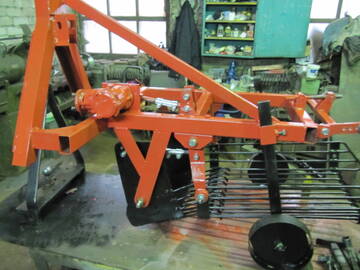

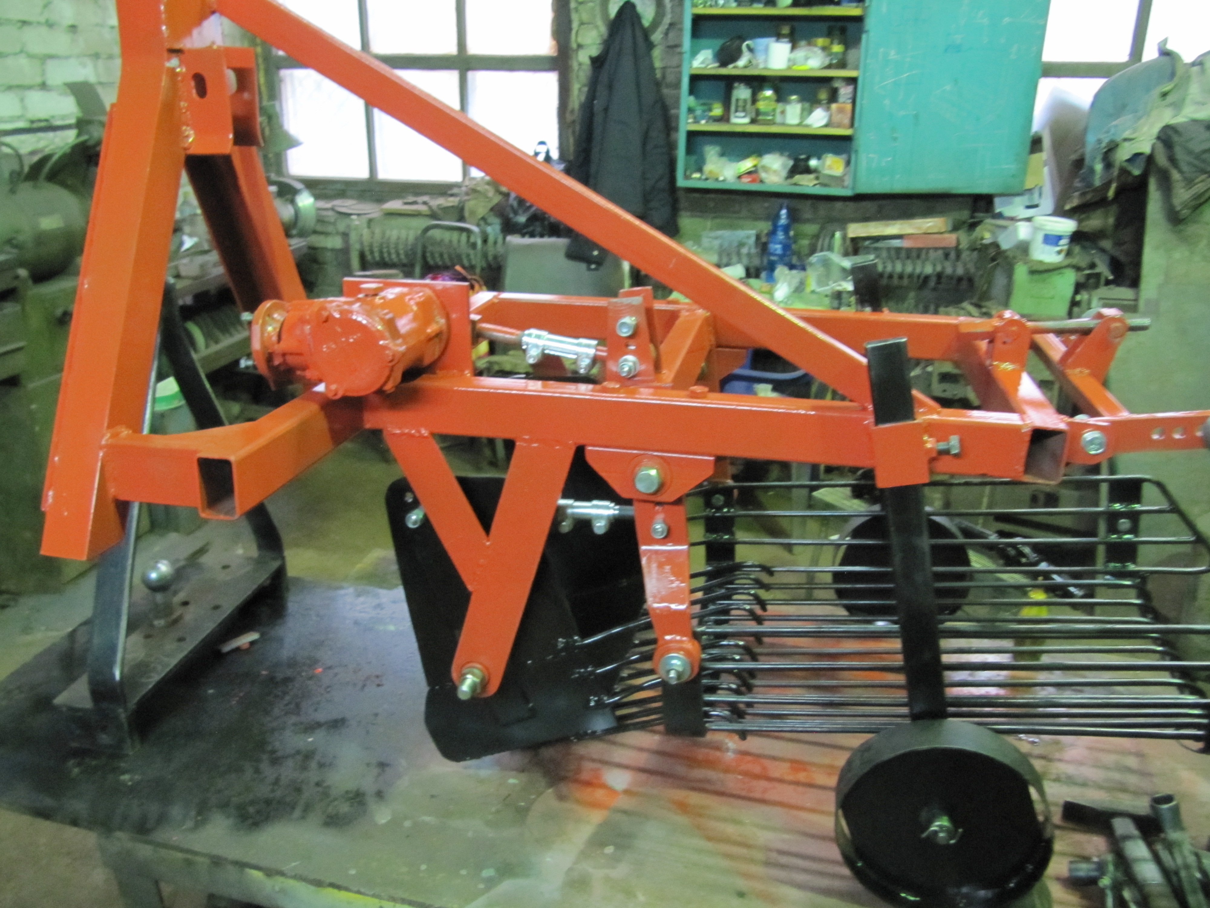

  https://upforme.ru/uploads/000b/0b/c7/1224/t541749.jpg
Шатун имеет две регулировки.
   1. Малая головка шатуна переставляется по трём отверстиям вертикально. Это позволяет регулировать ступенчато верхне плечо маятника. Нижнее отверстие, в котором сейчас стоит болт стяжной - самое большое = 35 мм. Выше отверстие меньше ход и верхнее совсем малый ход маятника.Размер между осью качания и точкой подвески грохота равно 230 мм. Верхне плечо между осью маятника и головкой шатуна = 105мм. ( вроде так) Ход шатуна примерно равен 18 мм.. Точно не измерял. надо были бы ещё одни руки. А где же их взять. Я же как монах в келье в своей мастерской!!! Илья сварщик приходил когда накопятся сварочные работы.
2.   Регулируется длина тела шатуна. Это для того, что бы изменять наклон маятника для лучшей протряски и выброса картошки и земли. Мне казалось, что это будет не лишним.
   Эксцентрик, я уже писал об этом, получился с малым плечом. Через него ( эксцентрик) снимается и одевается крышка с сальником редуктора. Это эксперимент. Если потребуется больший ход эксцентрика выточу новый с большим плечом. Но тогда придётся обработать поверхности так что бы крышка с поворотом снималась с вала не повреждая сальник. А она широкая...В общем с вывертом. Как то примерно так.
   Шатун хотелось положить на бок ещё из за торо, что бы не мешал при чистке от травы и земли. Усилие идёт вдоль рамы. в самой её плоскости. Даже думал в будущем закрыть защитным кожухом. У меня в семье одни женщины, а они лезут с пощъю куда надо и не надо. Шатун не мешает чистить копалку. Он у самого края, рядом с редуктором. Избавился от лишней опоры в виде подшипника.
655
Нижние рычаги тоже регулируют угол наклона лемеха. Имеют по два варианта установки. Даже четыре! если накрест....
На маятнике от оси первое отверстие 50 мм. и второе 75 мм вниз. Ось качания лемеха.  Где то 145 мм.. стоит над рабочей частью лемеха. Это как в строгальной головке . Если и не успевает с вибрацией за движение то работает с меньшим сопротивлением. Как нож скрепера.

https://upforme.ru/uploads/000b/0b/c7/1224/t905848.jpg
На этом фото видно, что рычаг маятника смещён от вертикали назад. Шатун находится в самой , я бы назвал нижней точке . при вращении грохот дальше двинется ещё назад на 35 мм.
657
Иванович. Теоретически почти всё сделано верно. Но, вероятнее всего, для Вашей почвы, рычаг маятника мало смещён от вертикали. Попробую объяснить.
Грохот, в данной копалке, работает одновременно как встряхиватель так и толкатель пласта. Лемех здесь выполняет роль подрезания и крошения этого пласта. Когда грохот находится в самом близком к МТ, нижнем положении, на него наползает уже немного раскрошенный пласт. Грохот должен его толкнуть так, что-бы пласт смог находится как-бы в подвешенном состоянии, до того времени, пока грохот не вернётся в первоначальное положение. Следующий цикл работы отбрасывает этот пласт ещё дольше. При падении пласта на прутья грохота, происходит его просеивание. Если рычаг маятника мало смещён от вертикали, то пласт будет ложится на прутья до момента возвращения грохота в первоначальное положение и грохот будет увлекать этот пласт за собой. Из-за малой высоты подбрасывания пласт плохо просеивается. Так как подача пласта постоянная будет происходить накапливание пласта. Чем плотнее и тяжелее почва, тем больше должен подбрасываться пласт.
Что-бы было более понятно, нарисовал рисунок, но не хочет грузиться через форум. . Пишет "  Invalid token". Загрузил на savepice.ru
Посмотрите разницу движения пласта при смещении рычага маятника от вертикали 10мм ( левый рисунок) и 30мм ( правый рисунок). При одинаковом ходе толкания, ход подбрасывания отличается в два раза.
И ещё. У Вас длина рычагов кочания (маятника и задней подвески) грохота имеют разную длину. Это не очень хорошо. Передняя часть и задняя часть грохота будут работать с разной амплитудой.

Здравствуйте, Николай!
    Спасибо Вам за подробную информацию по копалке.  Я примерно к этому и стремился. Рычаг маятника смещён назад от вертикали около 15 мм.. Это крайняя точка. А при перемещении шатуна уходит ещё на 35 мм.
  При настройке шатуна можно сместить маятник ещё дальше. Мм. на 30-40. Я пока до этой регулировки не дошёл.  А вот рычаги заднего подвеса я действительно оставил длиннее. Не подумал об этом. Надо сделать из полосы временные по размеру рычага маятника с несколькими отверстиями и попробовать. А вот амплитуду мне пока не изменить в большую сторону. Нужен другой эксцентрик.  А это уже в следующем году. А с рычагами надо попробовать.
Спасибо за помощь!
659
И у меня было примерно столько-же при работе копалки с мотоблоком. Там скорость поменьше, плюс пробуксовка - результат хороший. Когда прицепил копалку к МТ, ни чего не переделывая, грохот начал наполняться больше, результат просеивания вроде удовлетворительный, но меня это не устраивало, да и копалка начала "сыпаться", так как для мотоблока делалась в облегчённом варианте. Изначально переделал раму. Потом ушёл от сайлентблоков, так как копал за сезон больше гектара,они не выдерживали. Сайлентблоки остались только в месте кочания лемеха, в остальных местах установил рулевые наконечники ВАЗ. Паралельно модернизации искал причины "удовлетворительной" работы, так как не нравится мне такая работа, предпочитаю что-бы было хотя-бы "хорошо". Сейчас у меня маятник смещён на 30мм от вертикали, ход грохота 40мм, ход ножа 18мм. Остальные размера можете посмотреть здесь. Сейчас она работает очень хорошо и тихо, вибрации на МТ не ощущается.
Без доработки наверное не получится, не дадут загнутые концы прутиков лемеха.
Посмотрите как сделано у меня: пятак, в нём отверстия для пальца шатуна.

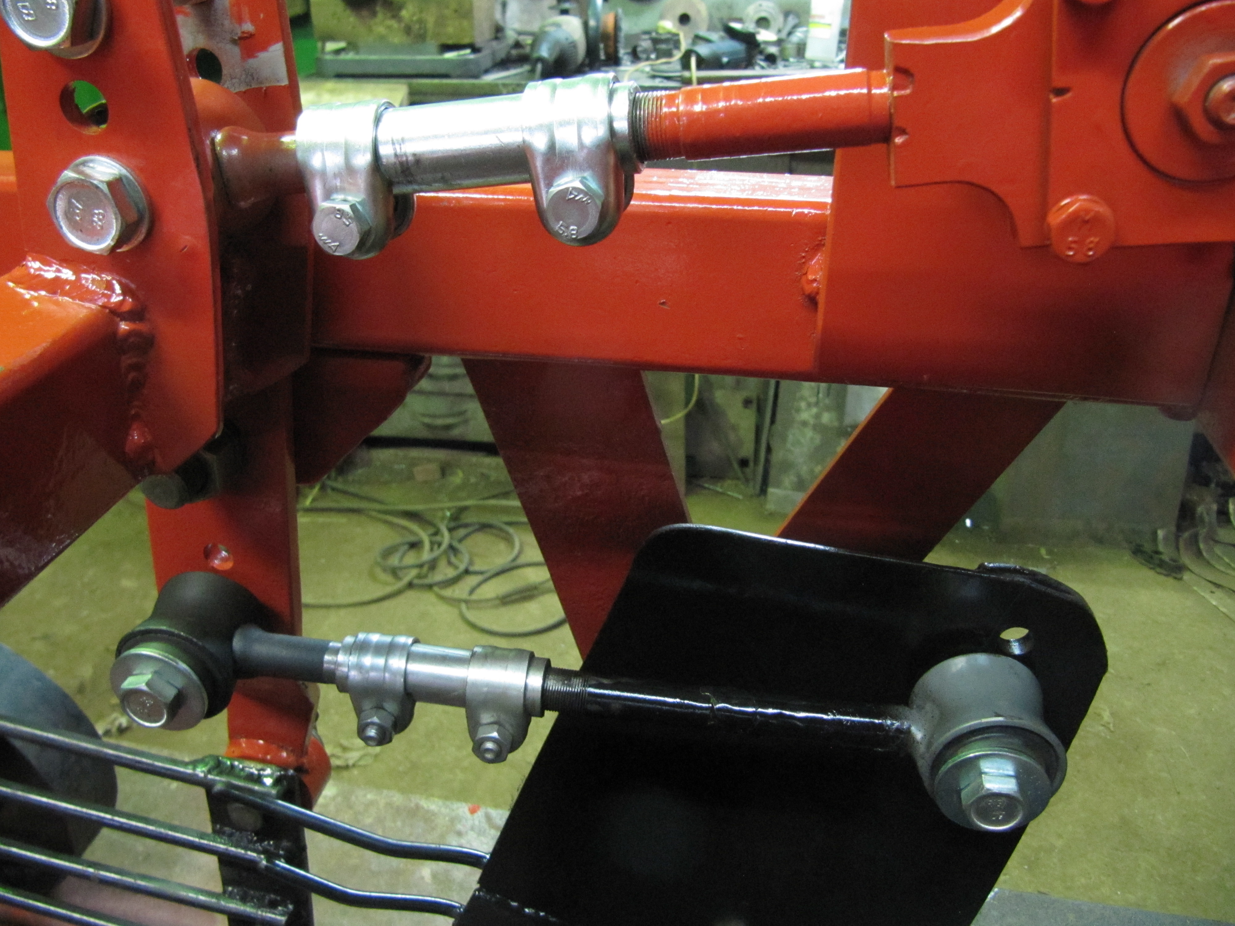

Привет, Николай!
  От какой техники были применены саленблоки? У меня от " Москвич -412". Передние рычаги работают на них.На авто у меня прошли прим. 230 тыс км. А потом ещё зять ездил.....  Дороги в большинстве своём грунтовые были. Если на маятнике откажут то применю текстолитовые шайбы в пакете, а оси выполню из штоков стоек передней подвески. Материал доступный с покрытием прочным. Так думал.
