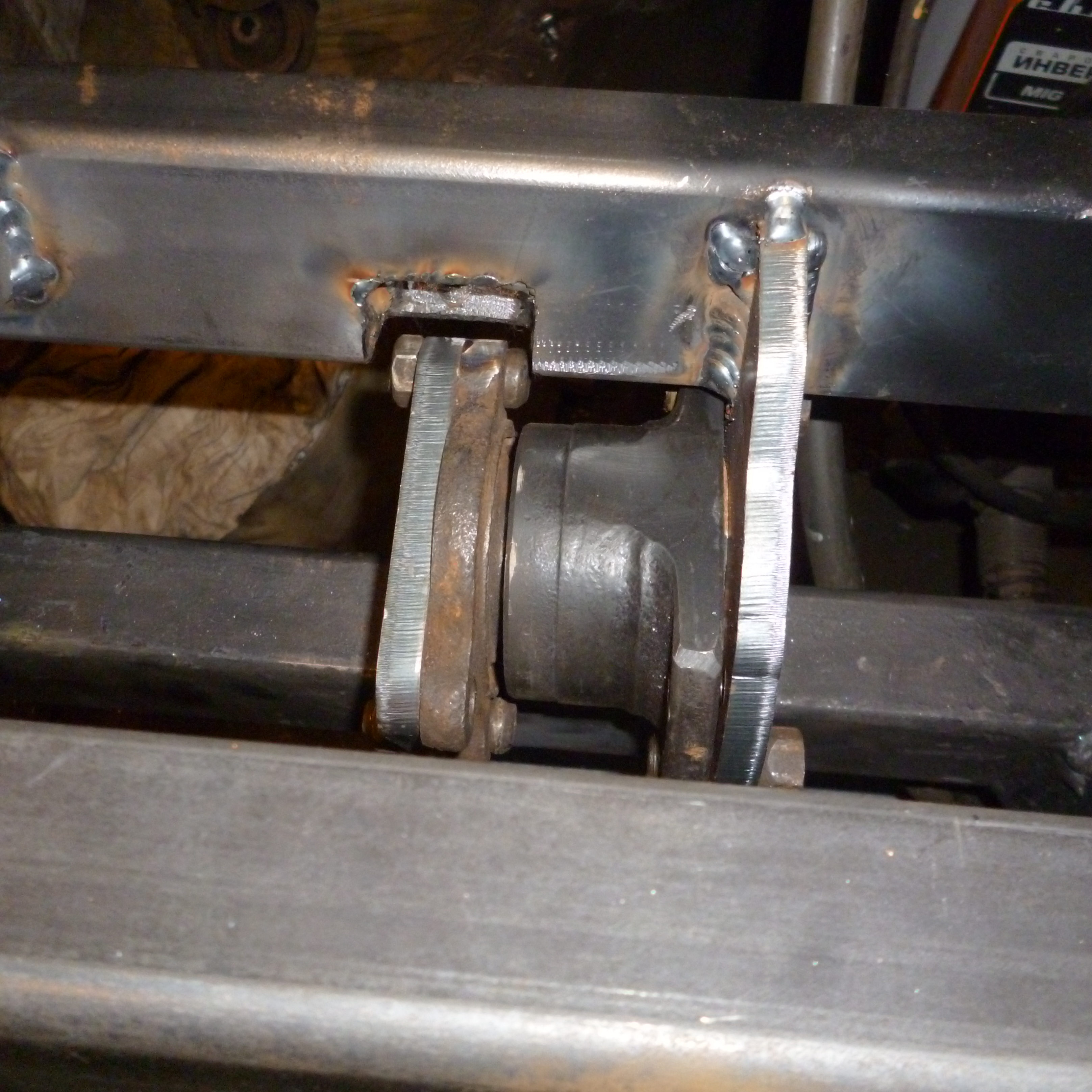

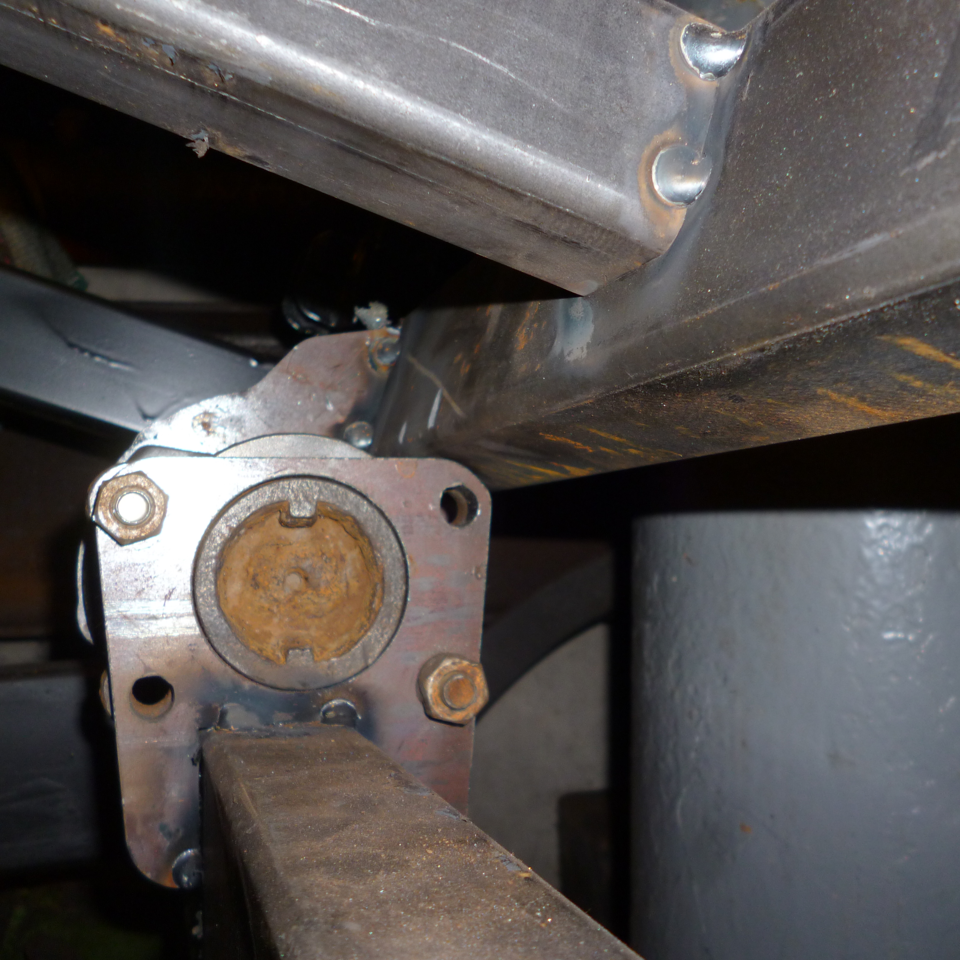

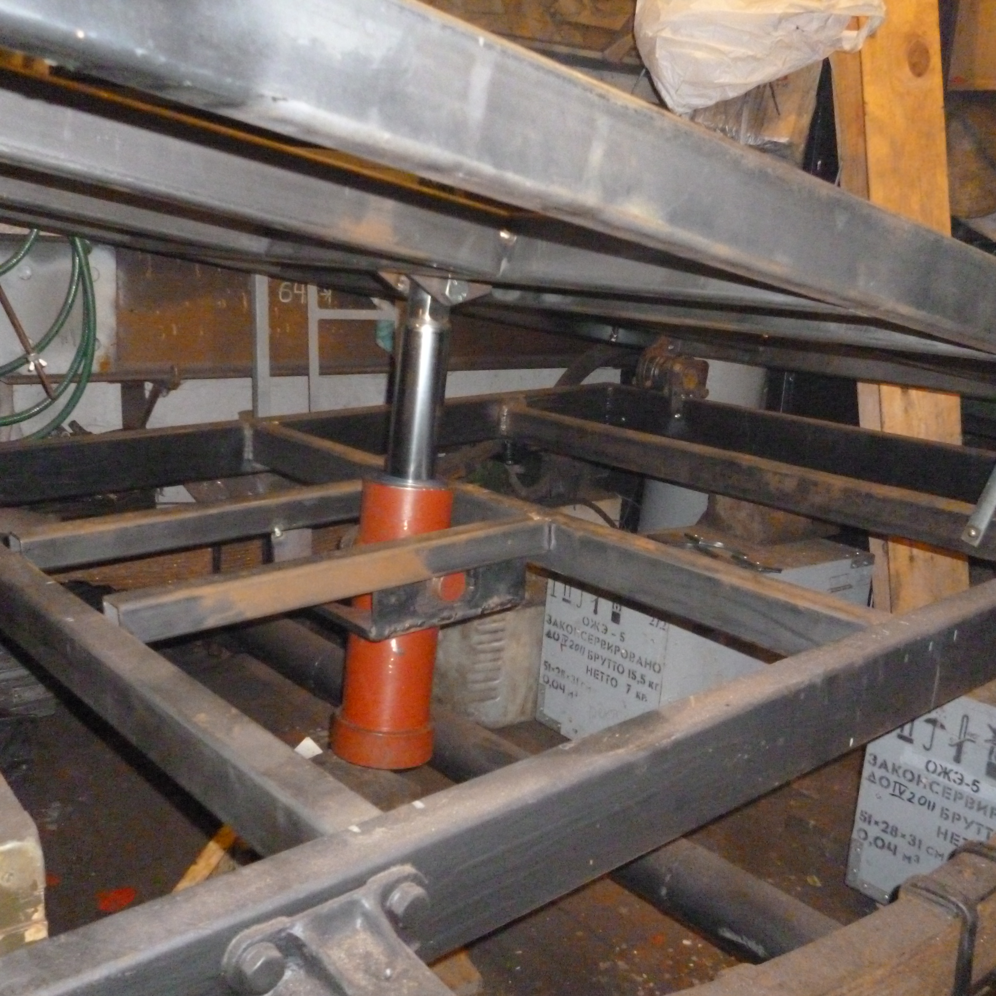

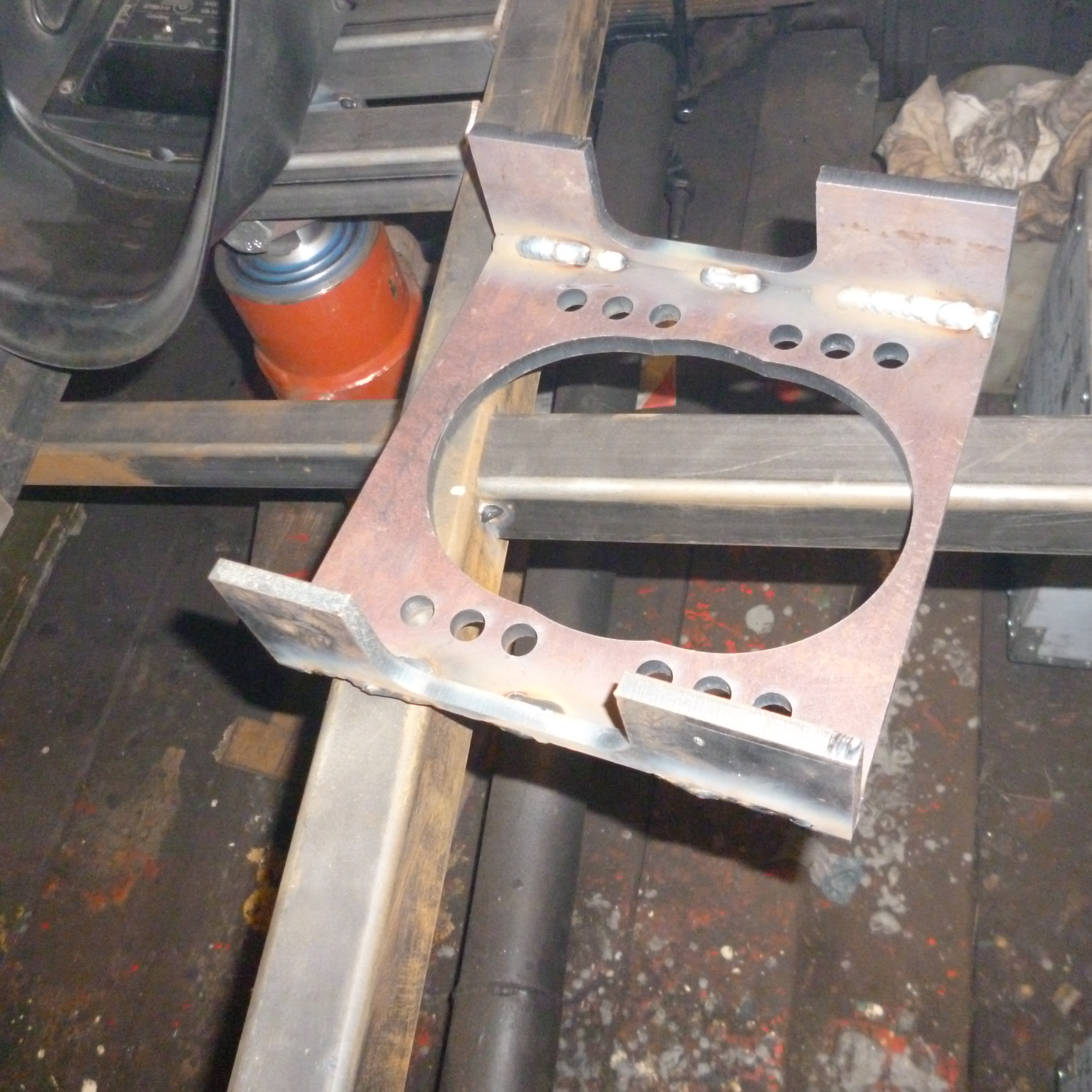

Дождался железок, работа пошла дальше. Сегодня сделал оси подъёма кузова и поставил ГЦ.
https://upforme.ru/uploads/000b/0b/c7/4688/t496708.jpg
https://upforme.ru/uploads/000b/0b/c7/4688/t523030.jpg
https://upforme.ru/uploads/000b/0b/c7/4688/t155626.jpg
https://upforme.ru/uploads/000b/0b/c7/4688/t381283.jpg

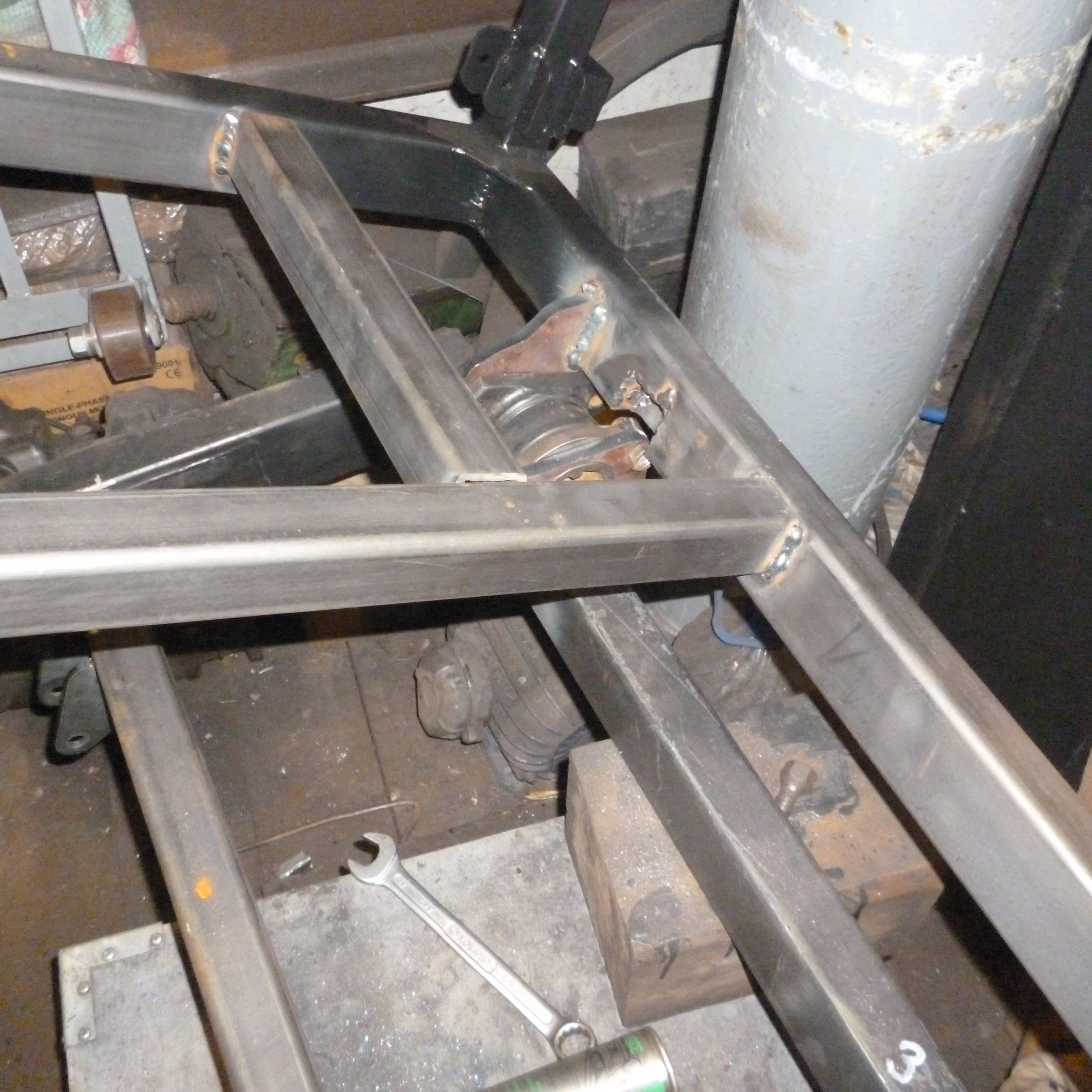

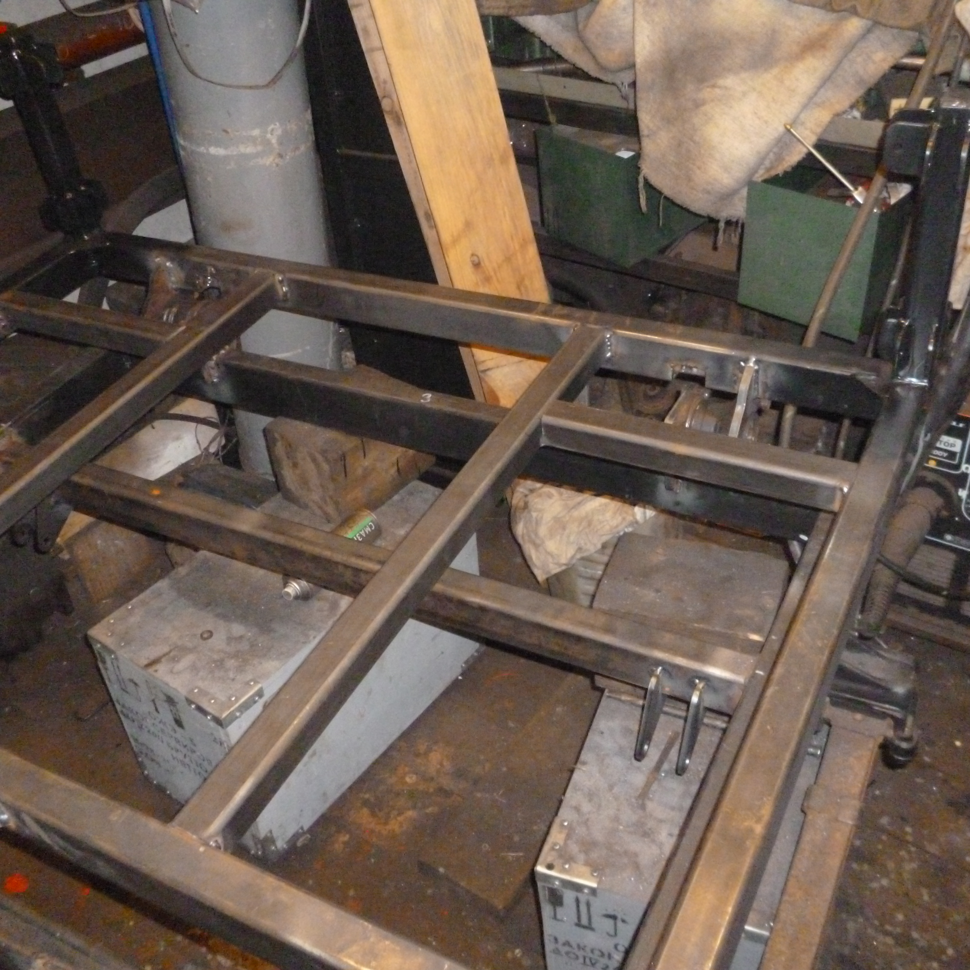

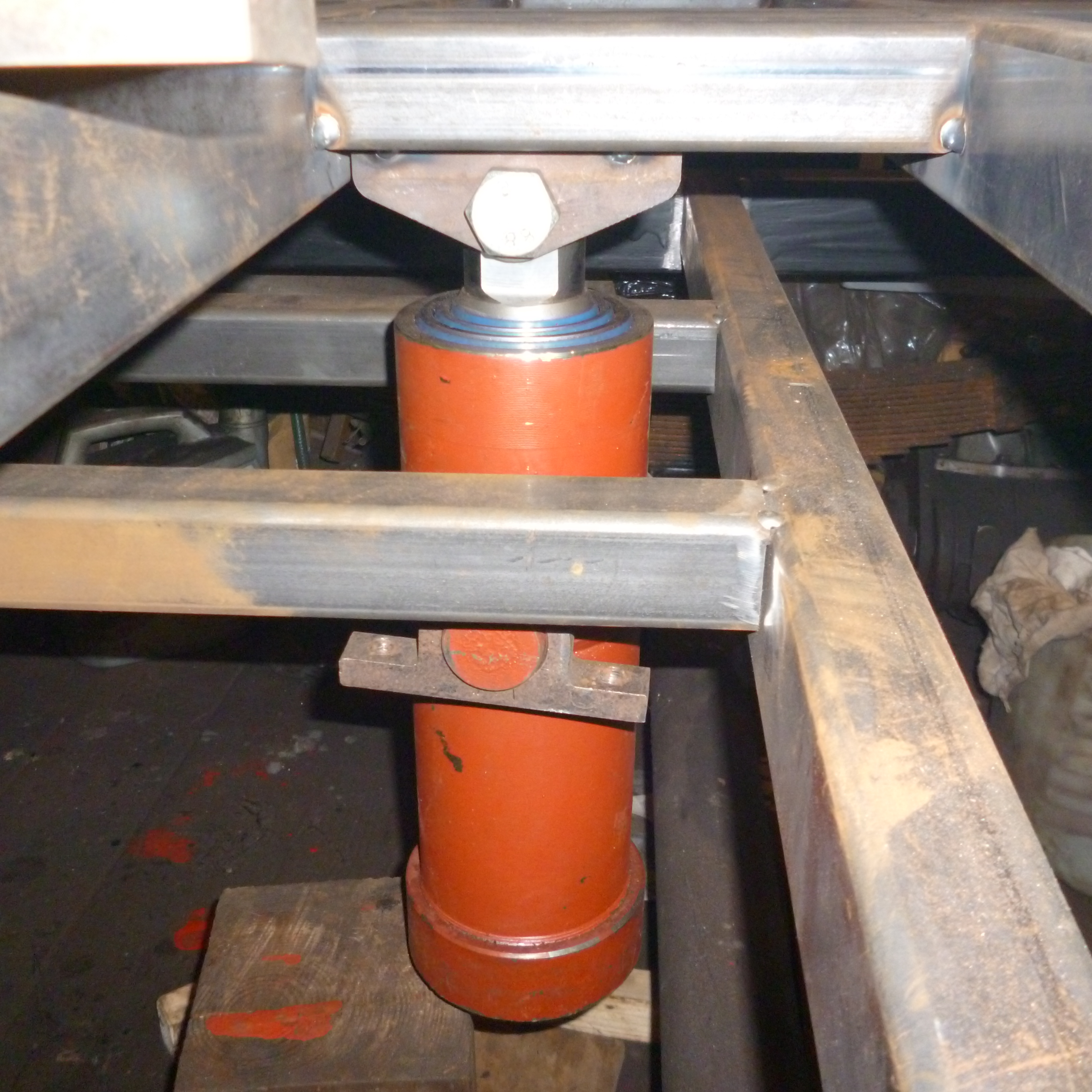

Без косяков не обошлось. Когда рисовал и шевелил картинку, то не заметил что при подъёме кузова труба  упирается в кронштейн. Был выбор: либо срезать ухо на кронштейне, либо вырезать кусочек трубы. Решил пойти по второму пути. Так как основная труба стала послабже, то усилил раму кузова дополнительными трубами.
https://upforme.ru/uploads/000b/0b/c7/4688/t500320.jpg
https://upforme.ru/uploads/000b/0b/c7/4688/t907458.jpg
https://upforme.ru/uploads/000b/0b/c7/4688/t683889.jpg
https://upforme.ru/uploads/000b/0b/c7/4688/t191298.jpg

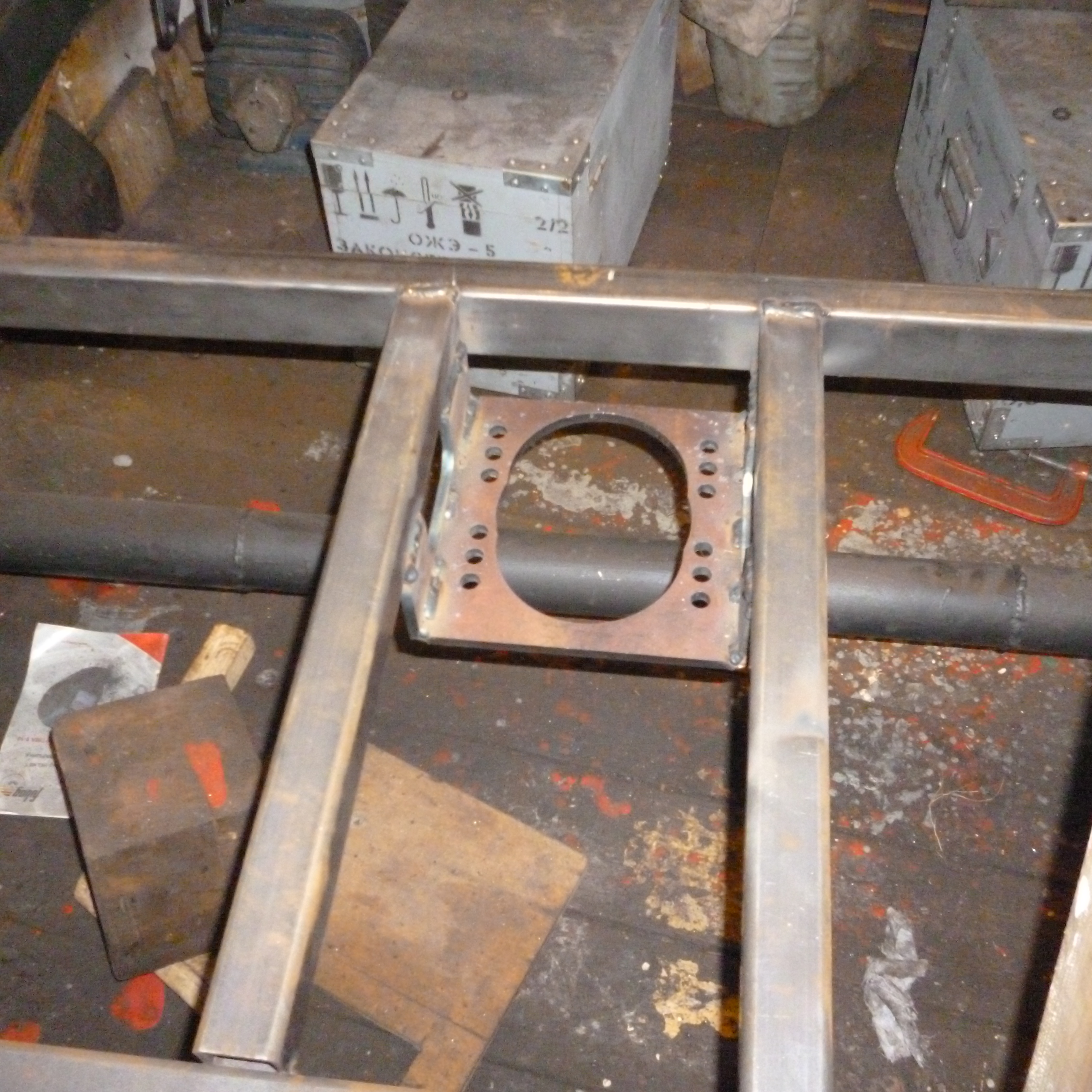

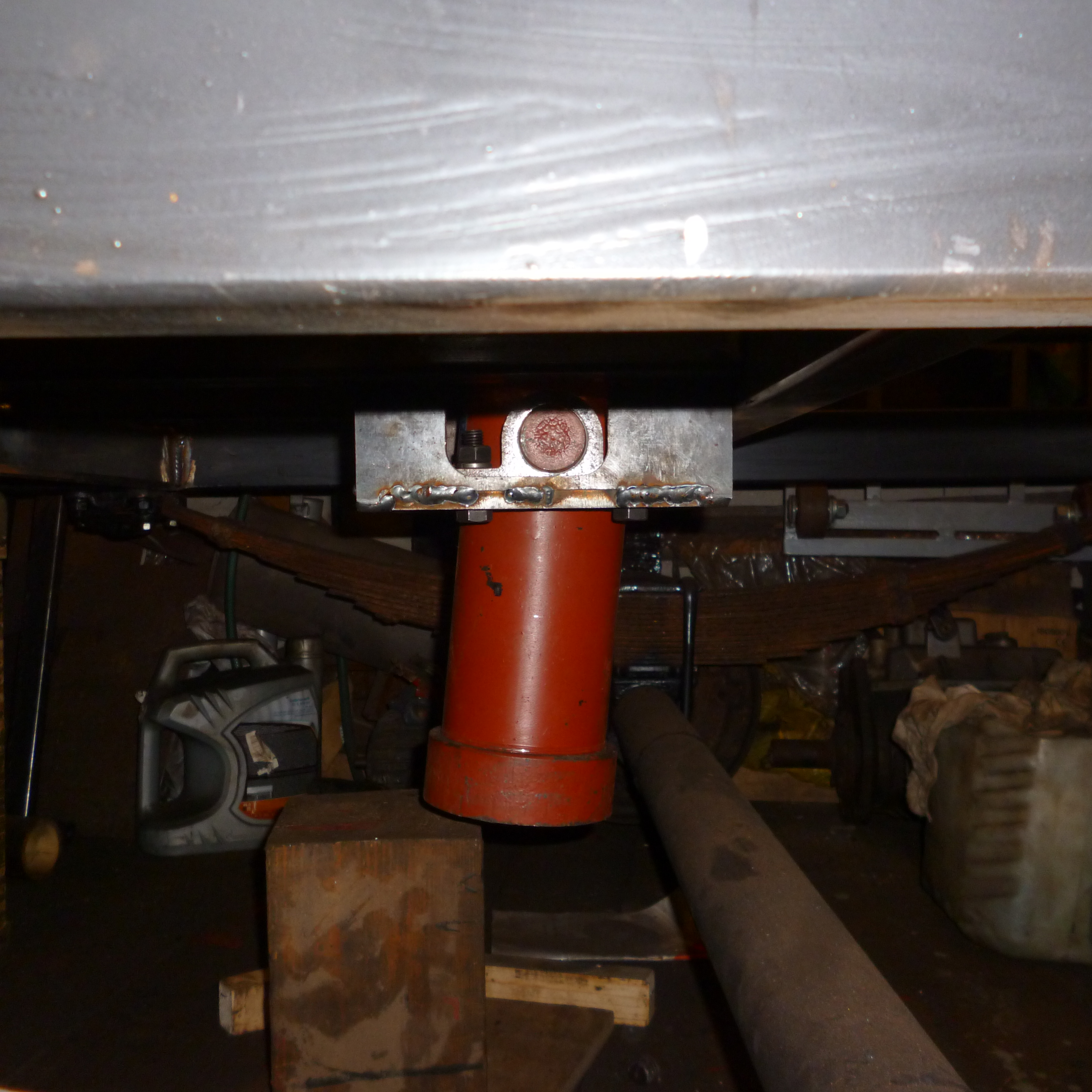

Пластина крепления ГЦ толщиной 10 мм. По идее должна выдержать

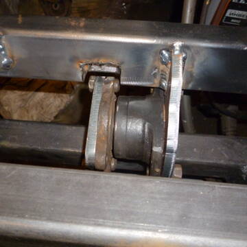

По мне так перемудрил со ступицами.... Я петли гаражные ставил на прицеп к мотоблоку.
Думал я про петли. Побоялся. Всё же на 2 тонны рассчитываю. Так о мотоблочный прицеп на болтах М12 живёт уже давно. Но там нагрузка меньше половины тонны

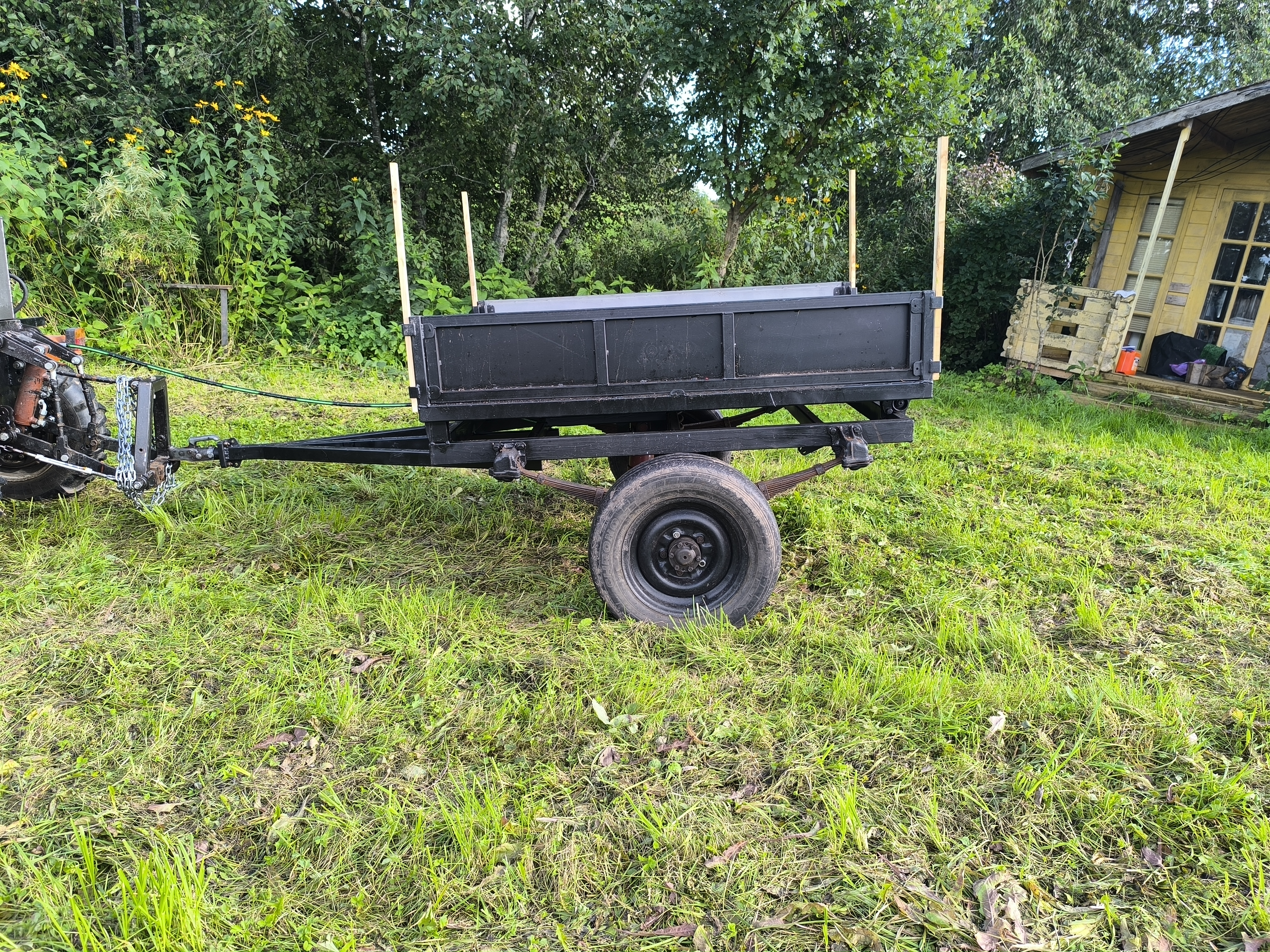

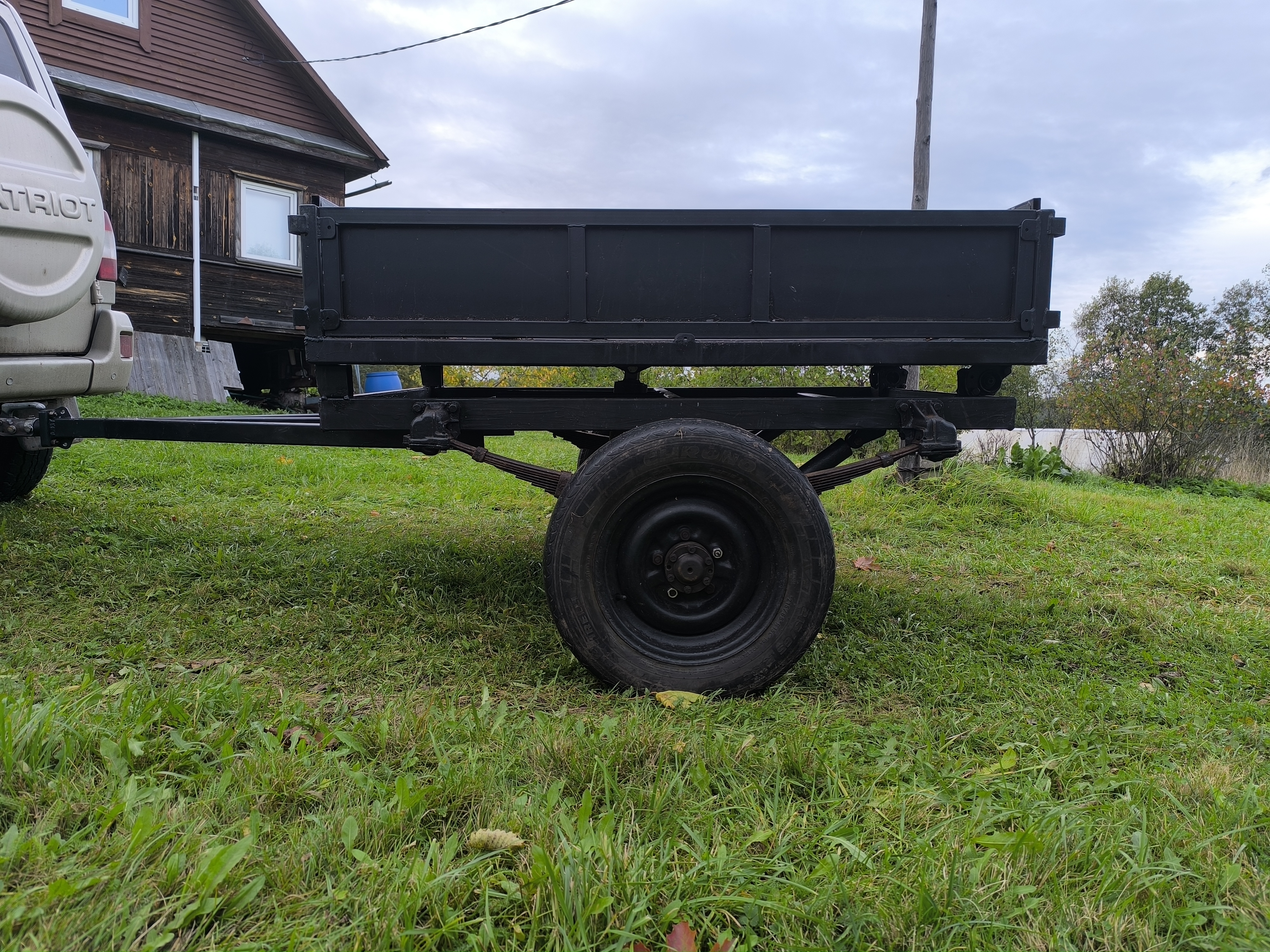

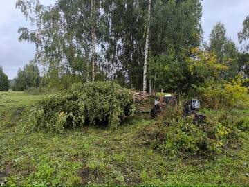

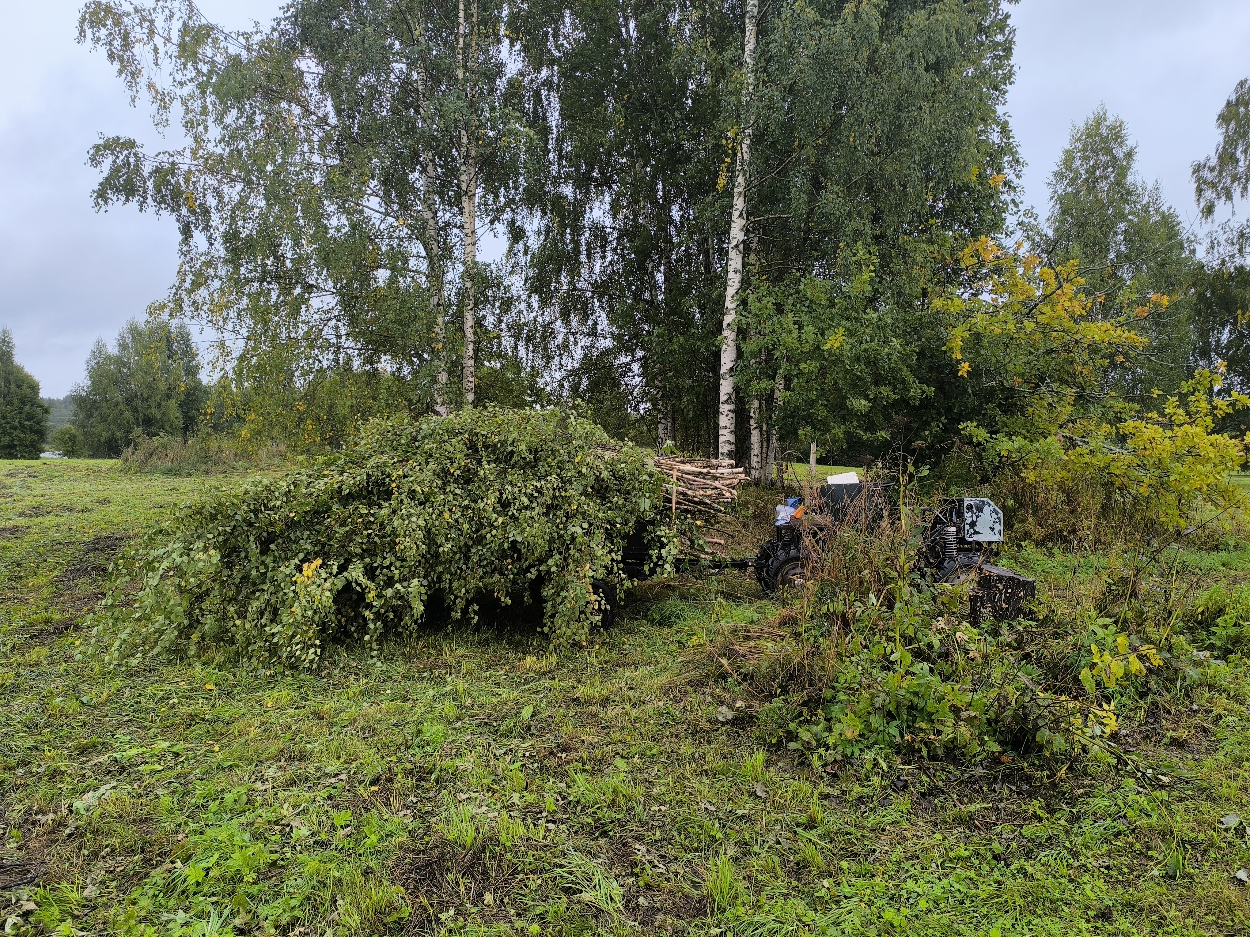

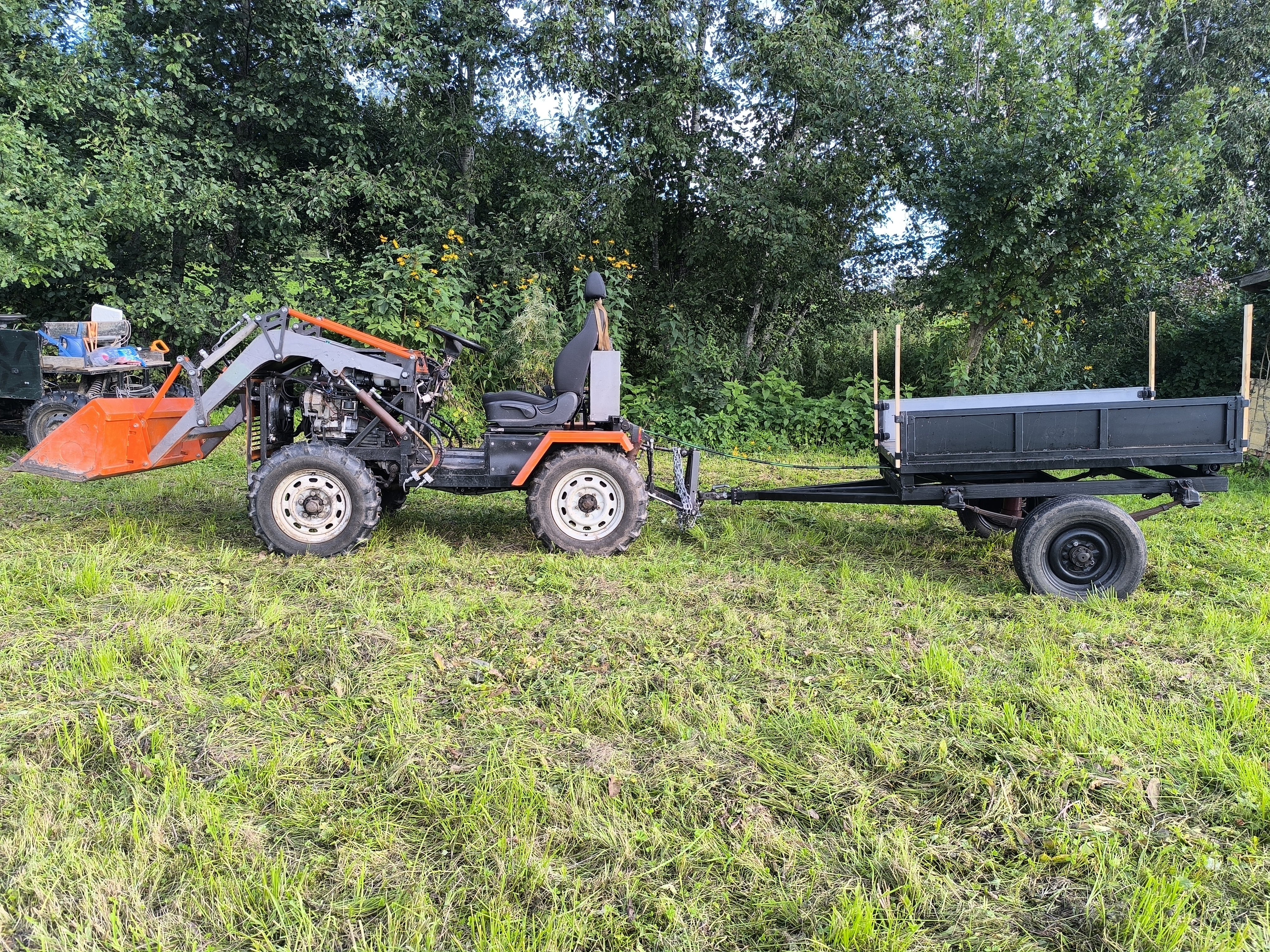

Ну вот прицеп и в деревне. Пока возил на нем ветки и дрова. Самосвал работает исправно.
