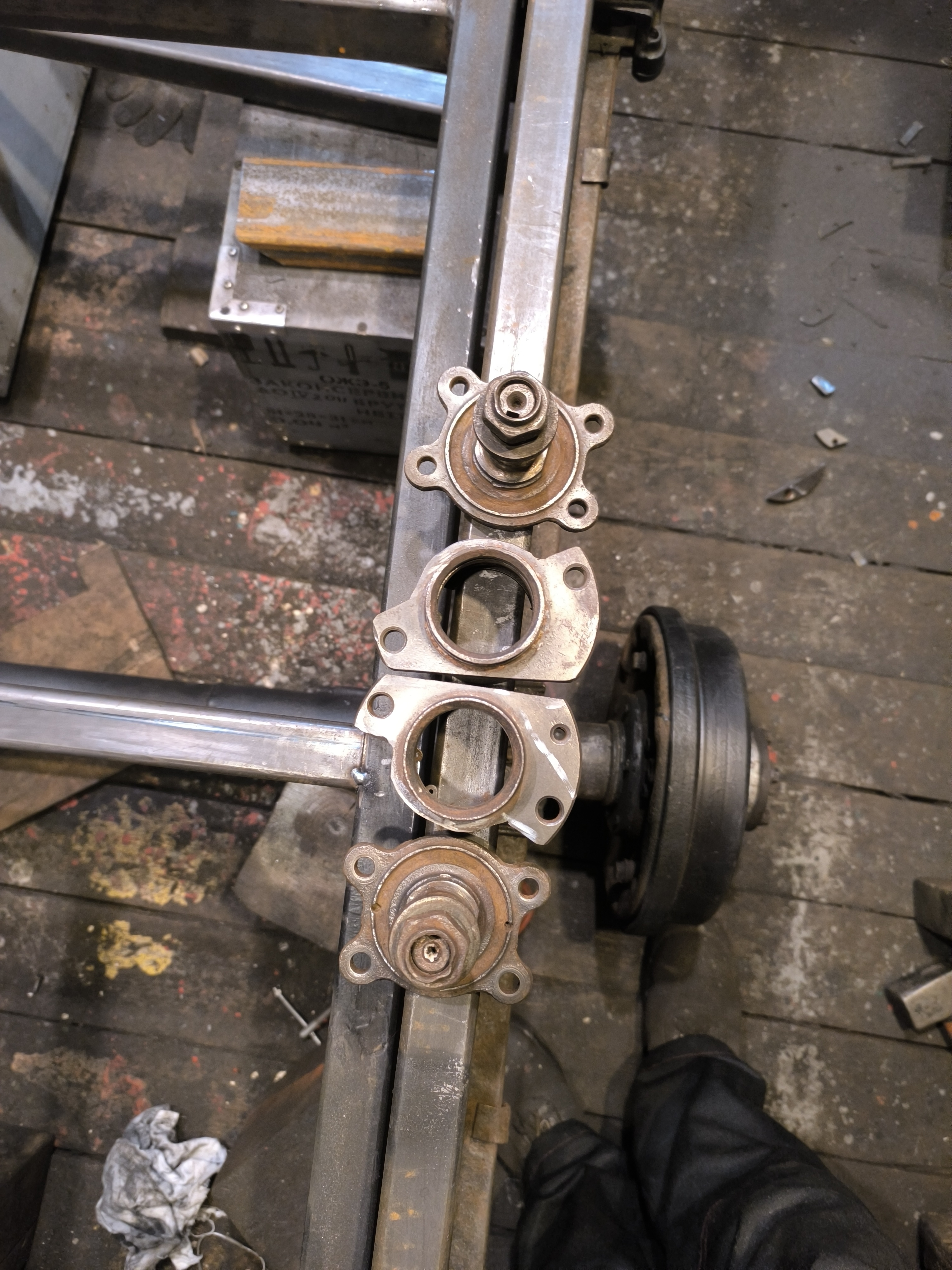

Да нормально они свариваются. У меня к этой трубе приварена ступица от УАЗа, а в нее уже запрессован подшипник со ступицей от Т5, даже без токарных работ обошелся. Рессоры у меня от волги и плюс  обрезанные пружины от туарега. Самое большое, судя по расчетам по кубатуре, перевозил по 2,5т, но у меня не самосвал.  Сейчас провожу модернизацию прицепа - сделал балку под  госномер и фонари,  металлические крылья заменяю на пластик и готовлю к покраске в чёрный цвет. Просто  подвернулась удача - купили прицеп для лодки с доками, а там указано - "прицеп автомобильный, чёрный". Сделал дубликат номера, сделали бирки с винномером, и сейчас хоть спокойно можно будет ездить по городу с документами, - сразу же два прицепа не подцепишь :)

Купил таки метр буровой трубы на 73 мм. Чулки похоже 75 мм. Сварил мост. Тяжёлый блин.

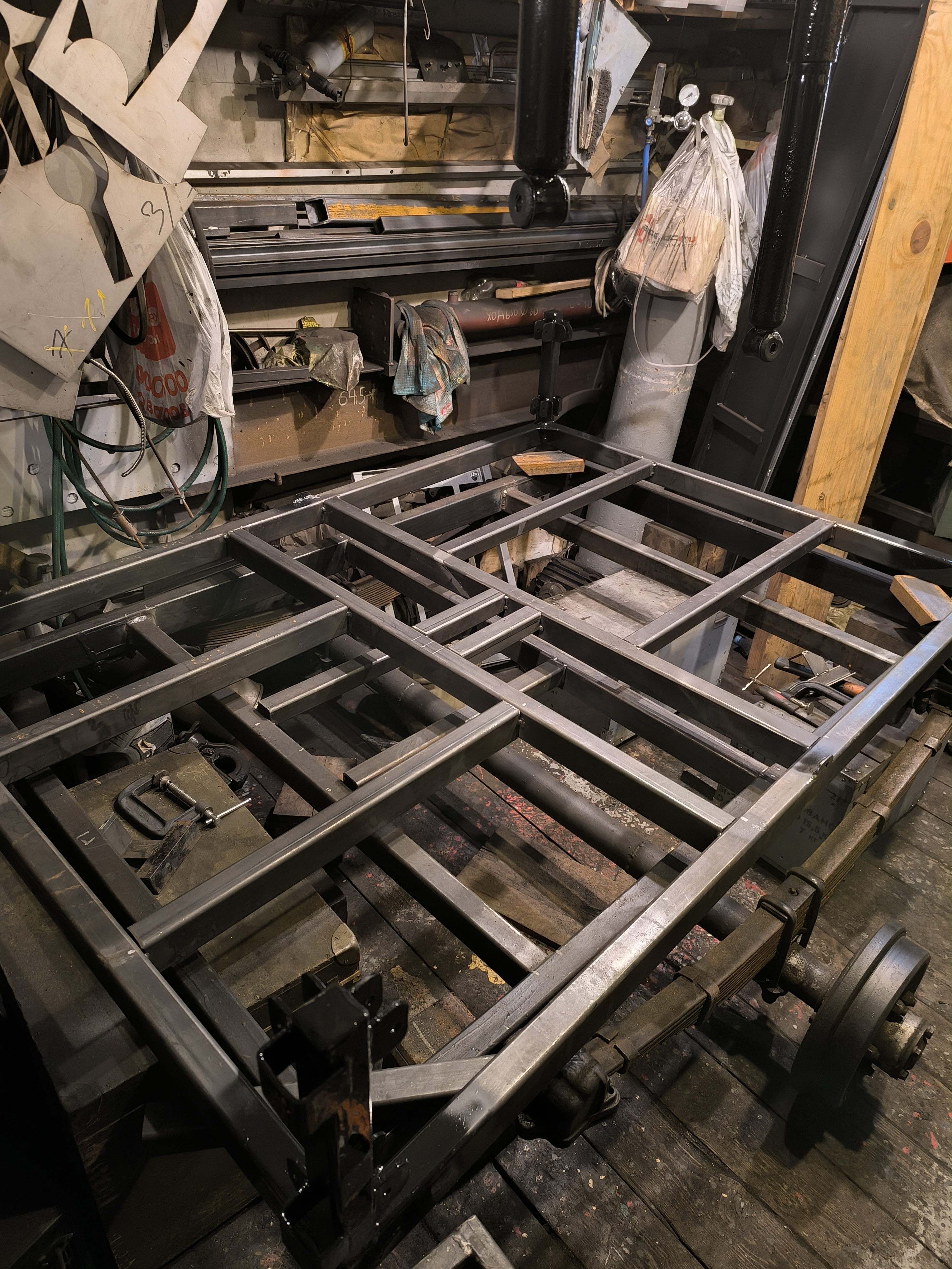

Побывал в деревне, привез оттуда рессоры, которые отвез туда год назад))). Смог собрать раму. Рама в таком состоянии близка к неподъёмности. Очень тяжёлая. Дальше будут ввариваться поперечины в местах крепления рессор что бы консольная нагрузка не пыталась вывернуть трубы.
Ну и придётся покупать колеса 15 диаметра, так как у 16 диаметра вылет -40 мм, а у тех -22. На 16 колесах зазор до рессоры около сантиметра.
Опять же пол в гараже неровный, решил проверить раму на пропеллер. Менее 5 мм. Меня устраивает. Теперь по раме буду делать кузов.

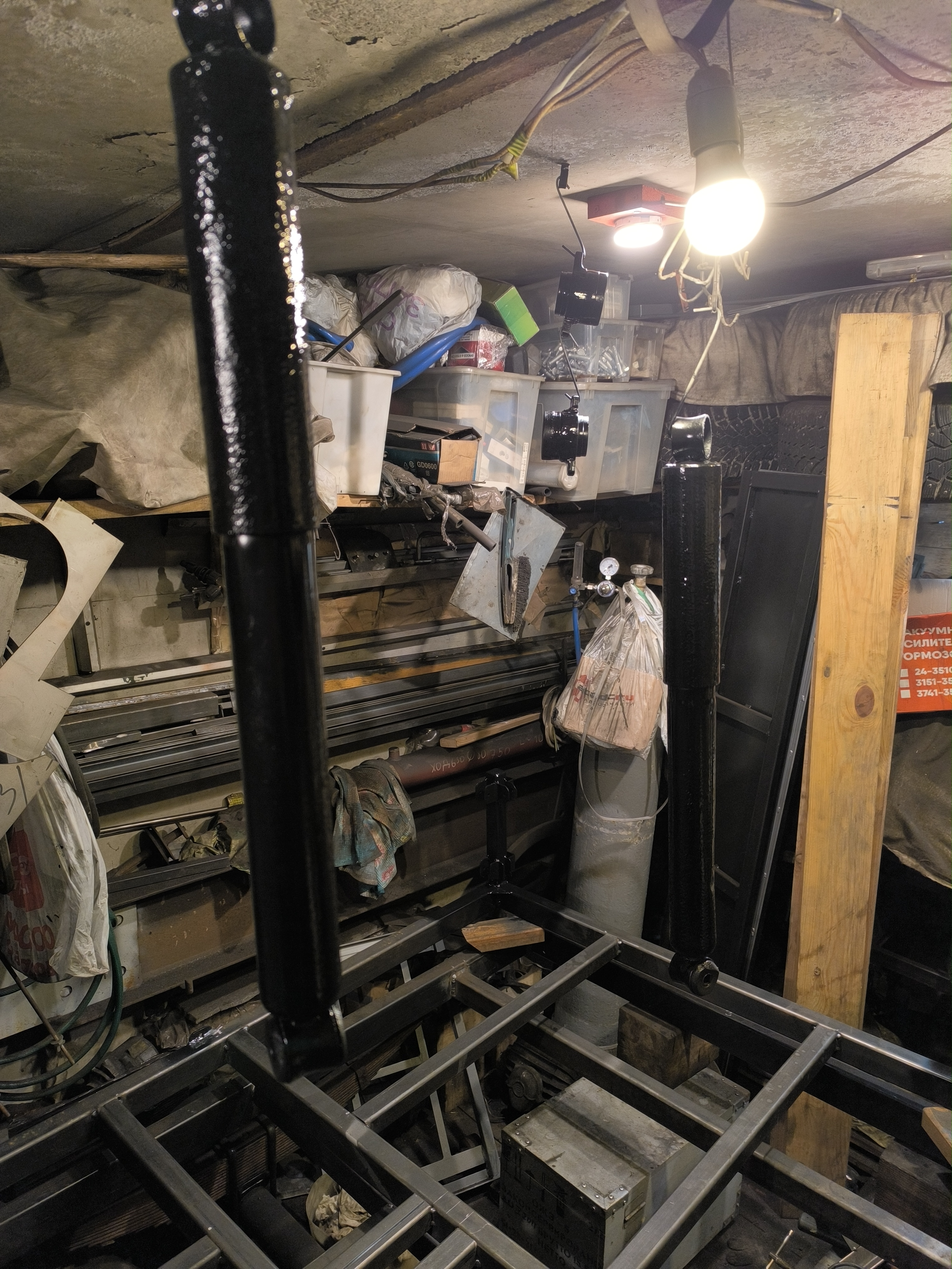

Купил ГЦ плунжерного типа. 3 секции, вылет 750 мм. Гильза по наружке 100 мм длинна гильзы 340 мм.
Если кто владеет китайским, то сфотал бирку)))
https://upforme.ru/uploads/000b/0b/c7/4688/t973944.jpg
https://upforme.ru/uploads/000b/0b/c7/4688/t706011.jpg

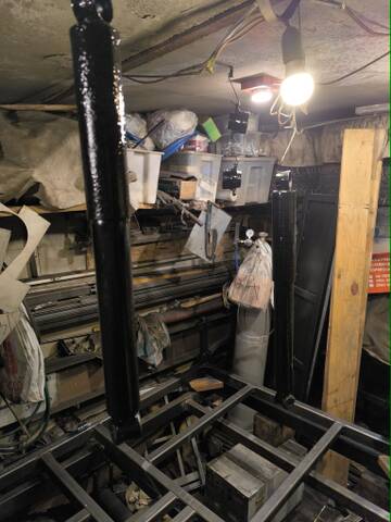

Листовое железо закуплено, осталось из покупок только лазерная резка и пружины, которые в помощь рессорам будут. Ну и шланг для ГЦ. ГЦ оказался хитрым. Подвод масла осуществляется через бобышку, на которой он и устанавливается. Для меня теперь некоторая загадка как масло подводится в нужную полость. Неужели там толстая стенка и в ней сверление?
Делая прицеп не до конца понимал, какой ГЦ буду ставить. В итоге мешает ось. Сдвинуть бы её на 10 см назад... Но уже ничего не поменять. В итоге получается наклон в 51 градус. Много это или нет, не понимаю. На картинке это выглядит не очень круто.

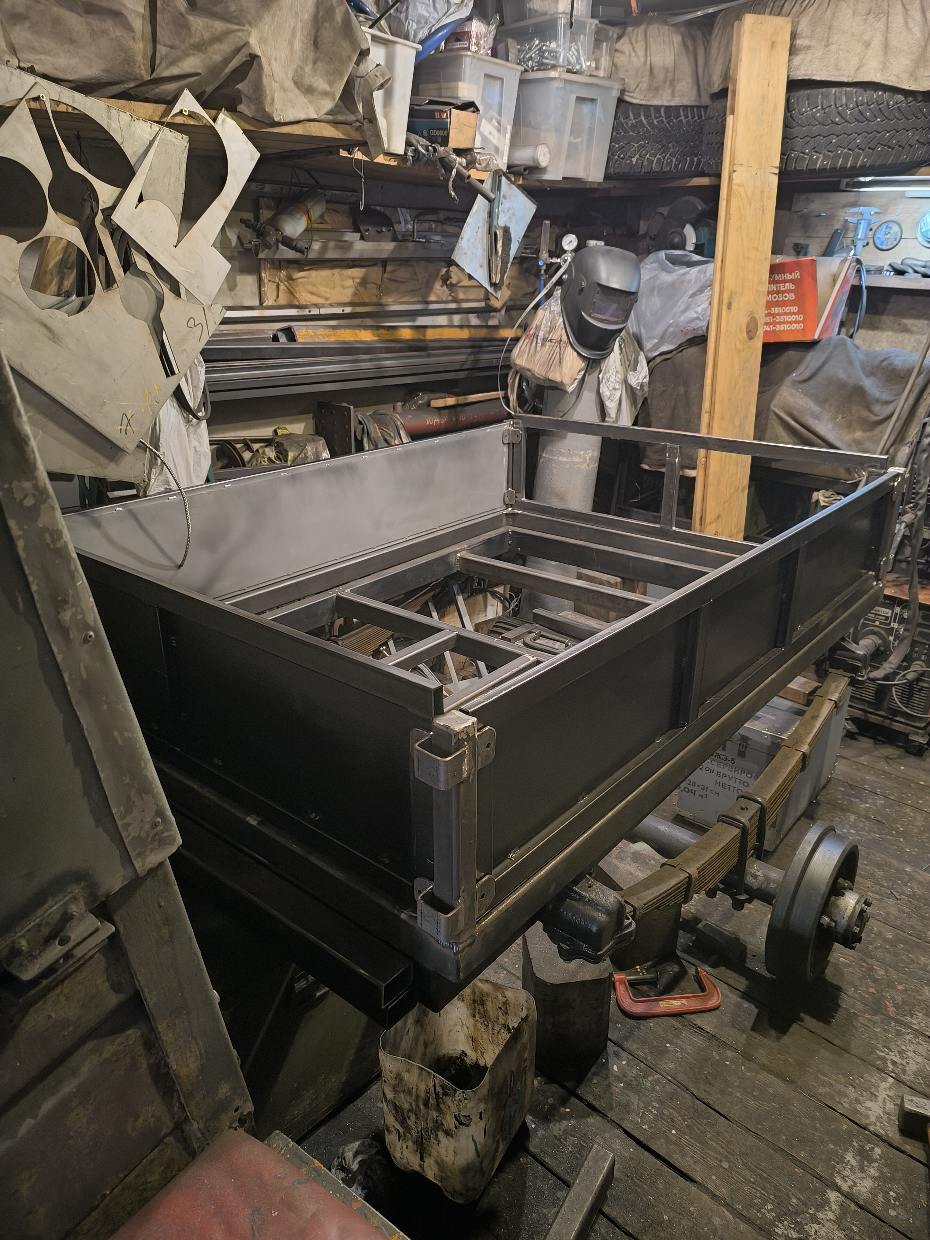

Сделал 3 борта. Перед-зад 33 см. Бока 30 см. Каркас 40х20х2, полотно толщиной 2 мм. Все борта будут съёмными.

Сегодня сделал угловых 4 стойки, приварил их и примерил борта. Вроде все получилось. Стойки делал почти два дня. Много мелких деталей. Плюс добавил к ним хомуты крепления надставных бортов. Если надо, туда вставится труба 40х20х2 и борта можно будет поднять.
Задний борт сначала думал сделать откидной, но передумал. Он будет просто съёмный. Вылез, борт снял, и можно опрокидывать кузов.
       А вот с опрокидыванием кузова вылезла некоторая засада. Сначала думал просто петли на болте М20 сделать. Он выдержит. Потом решил сделать на втулках. Что бы по качественней. Нарисовал втулки и начал искать токаря на Авито. И тут то мне поплохело. За 4 втулки с конскими зазорами попросили  5-7 тысяч. По моим прикидкам, на нормальном станке там работы на полтора часа и болванка нужна на 3 кг. В общем отказался я от втулок. Слишком жирно. Достал из закромов задние ступицы ВАЗ 2108 и обрезал их как надо. Теперь у меня кузов будет на ступицах опрокидываться).

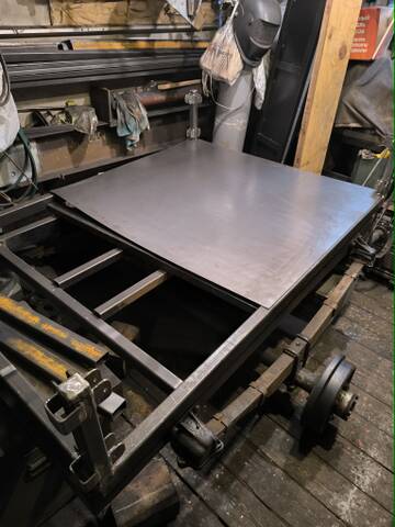

Ну и примерил лист железа на днище. # 2 мм.
