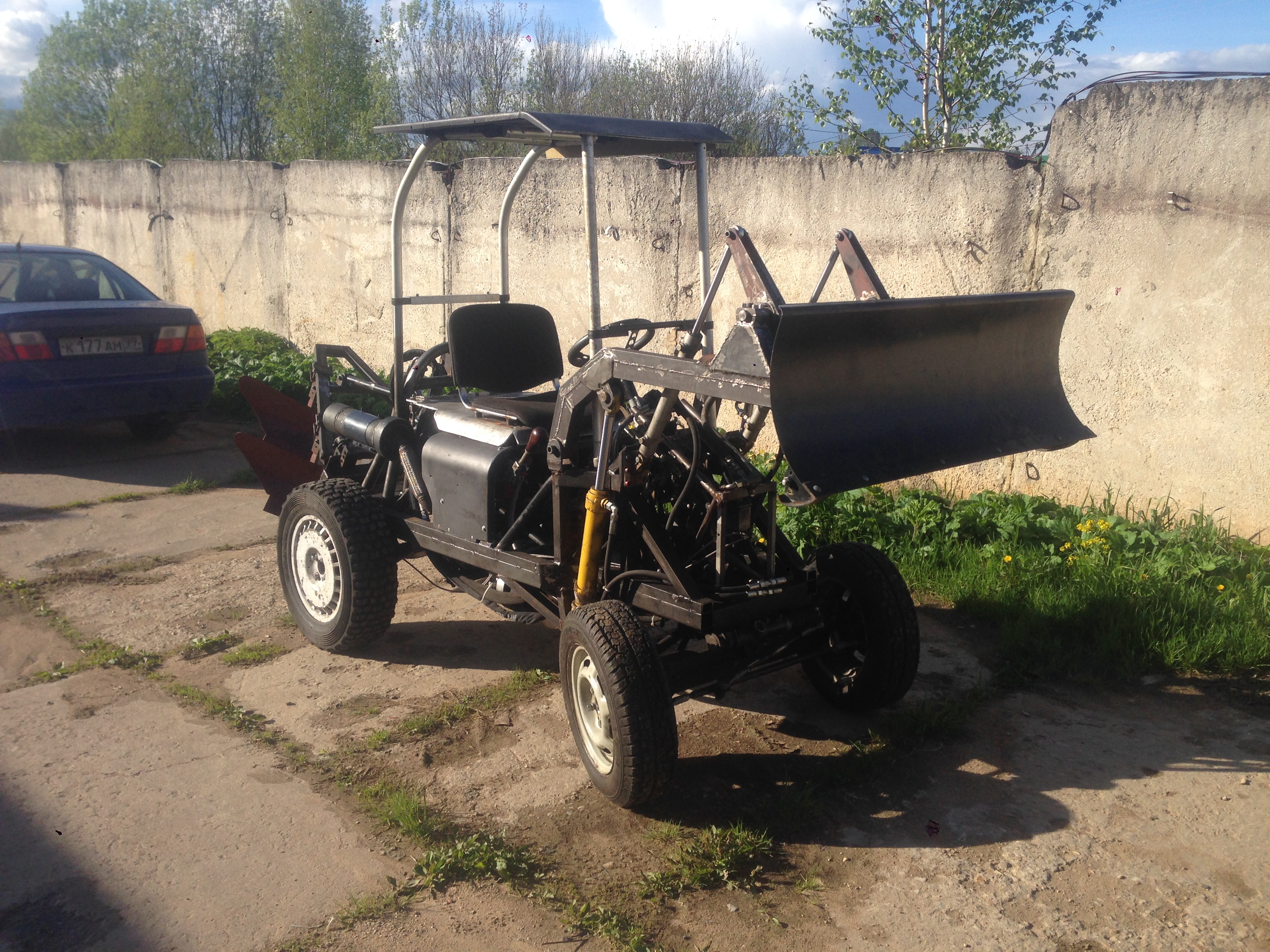

После долгого перерыва (по разным причинам) решил всё же закончить, раз начал. Плюс карантин подарил месяц выходных.
На сегодня получилось вот так:
https://upforme.ru/uploads/000b/0b/c7/5869/t489524.jpg
https://upforme.ru/uploads/000b/0b/c7/5869/t645196.jpg
https://upforme.ru/uploads/000b/0b/c7/5869/t236773.jpg

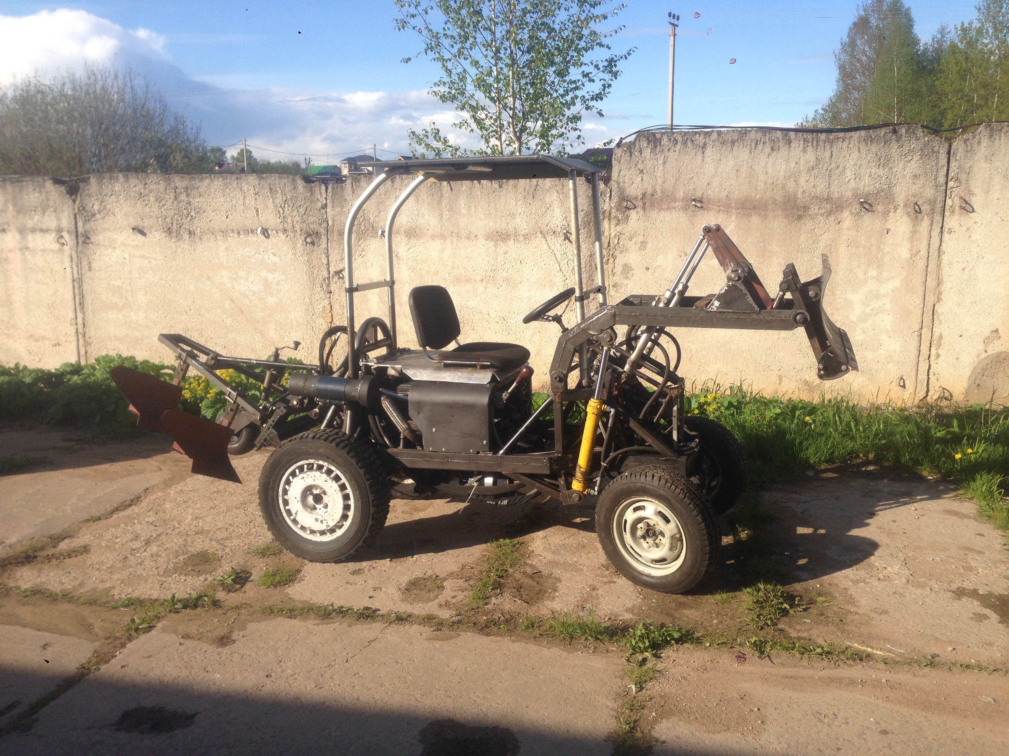

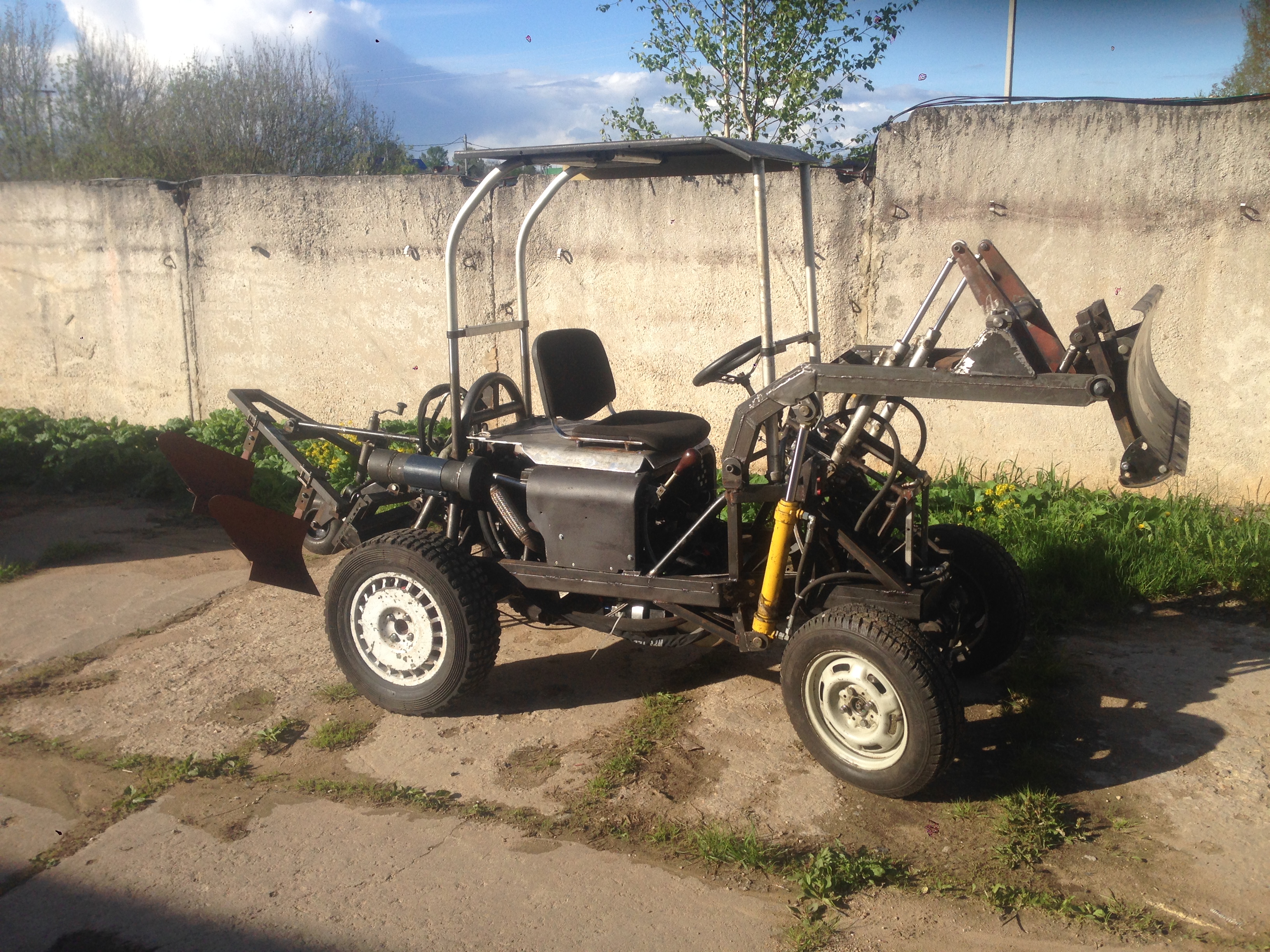

Сразу же выяснилась главная ошибка - получился слишком длинный. Надо было делать как можно более коротким. У меня полметра точно лишние.
Да, я тоже не смог сделать короче свою косилку, да мне это не критично. А Вам вопрос: почему в навеске отвала используете двуплечие рычаги, а не подсоединили г/цилиндры напрямую?
Z- образный привод сделал потому, что основной инструмент спереди планируется ковш или вилы, а чтобы увеличить усилие опрокидывания  надо использовать поршневую сторону ГЦ. Не могу сказать, что это 100% правильно, вообще с геометрией стрелы много времени потерял, так - сяк прикидывал...
Я работал когда-то на ТО-8 (одноковшовый погрузчик Т-150К), усилие опрокидывания ковша в разы меньше, чем при загрузке. Это при правильном заполнении ковша - машина движется, ковш из нижнего положения принимает транспортное положение, тогда ковш заполняется полностью, но и нагрузка на гидроцилиндры возрастает. Так что всё у Вас правильно. На многих любительских видео работы самодельных погрузчиков картина такая: машина стоит, ковш загружается, это неправильно с точки зрения производительности труда, ковш редко заполняется полностью.
А вообще, мне Ваша машина нравится, как внешним видом, так и распределением нагрузки по осям, всё продумано заранее.
