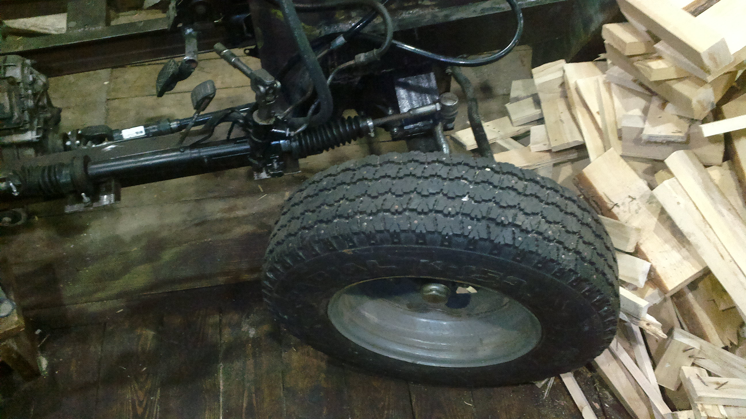

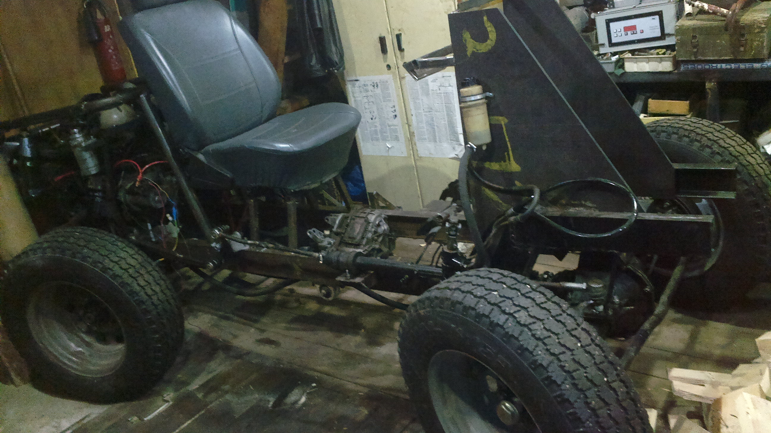

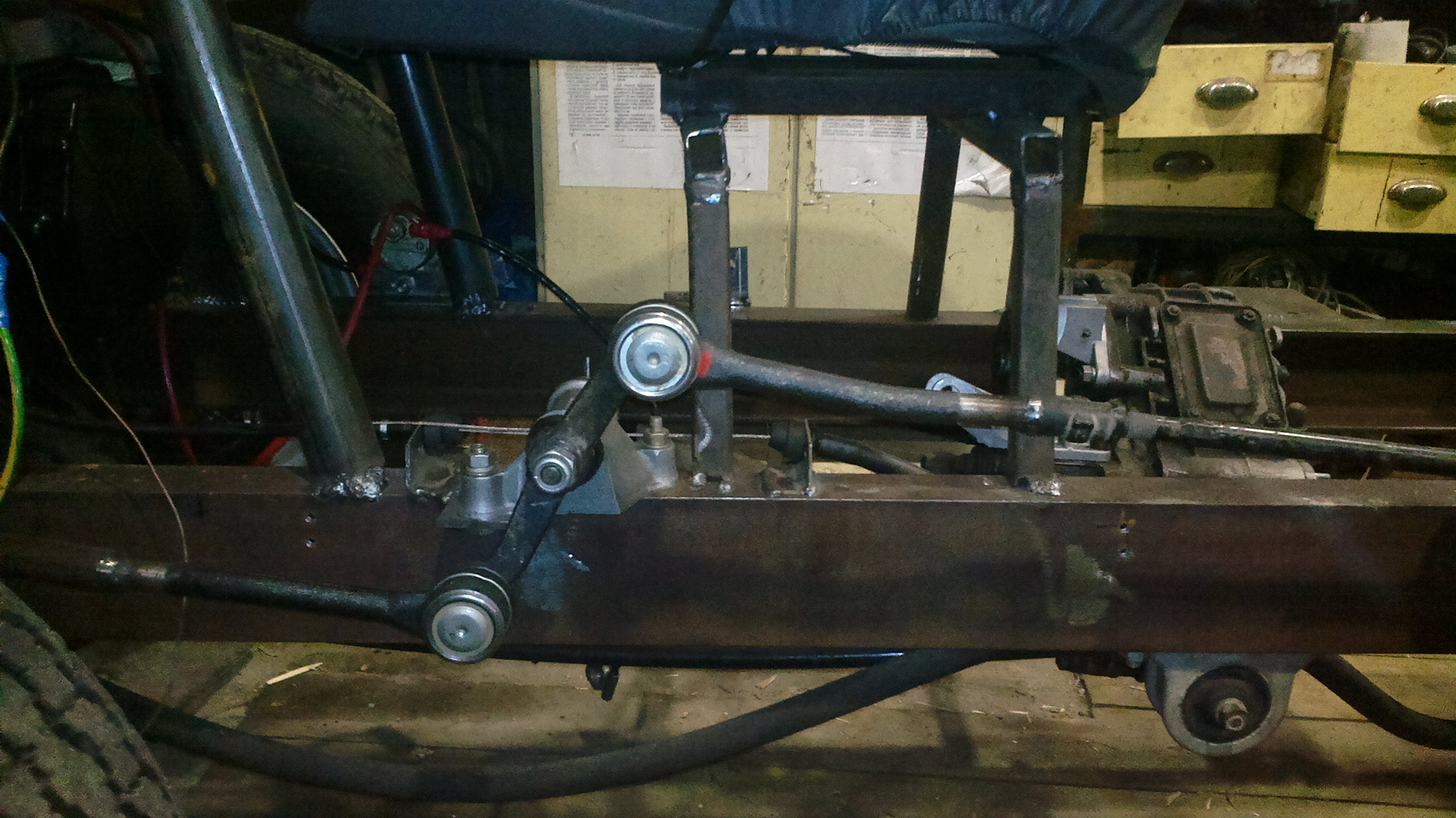

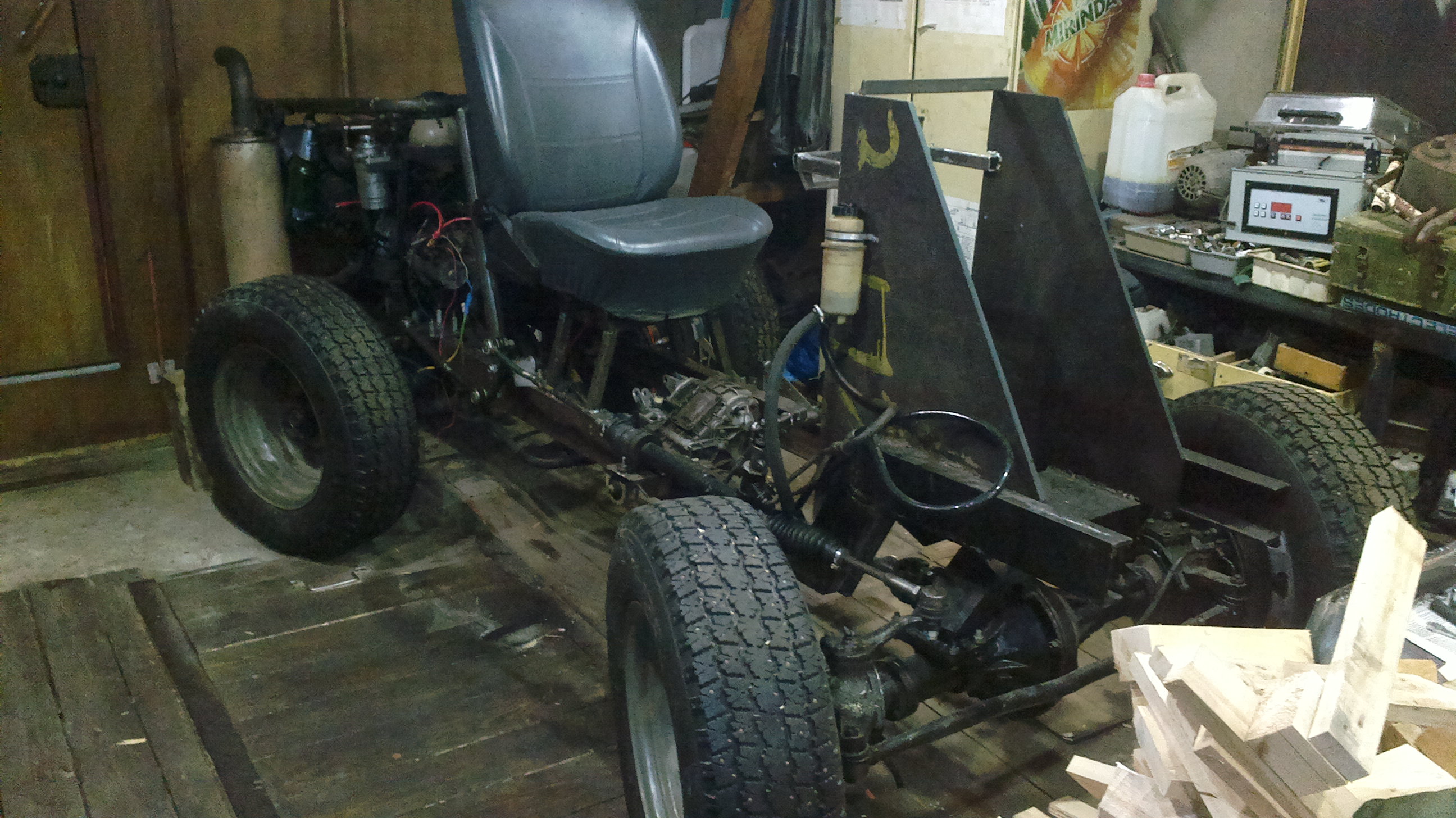

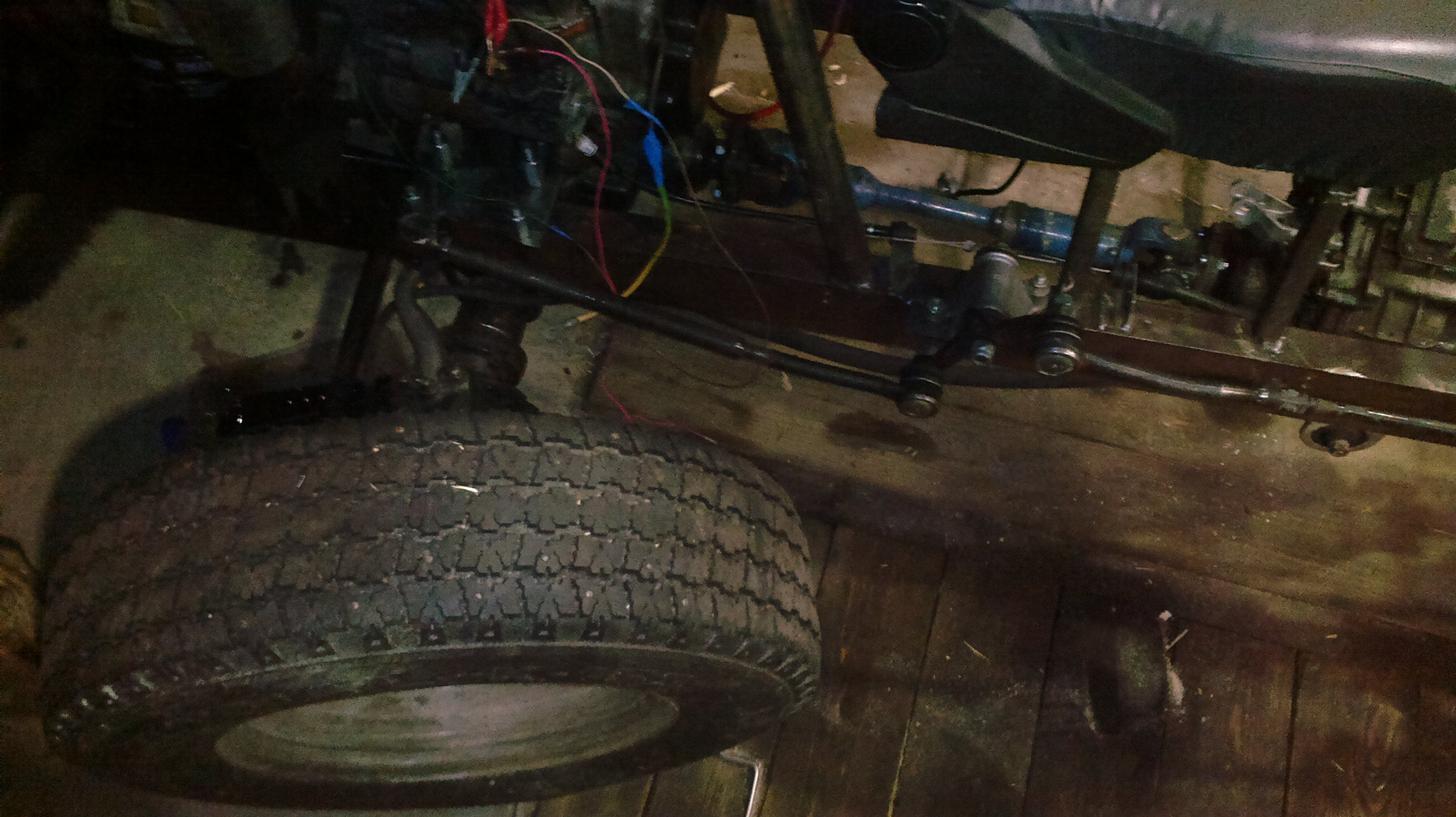

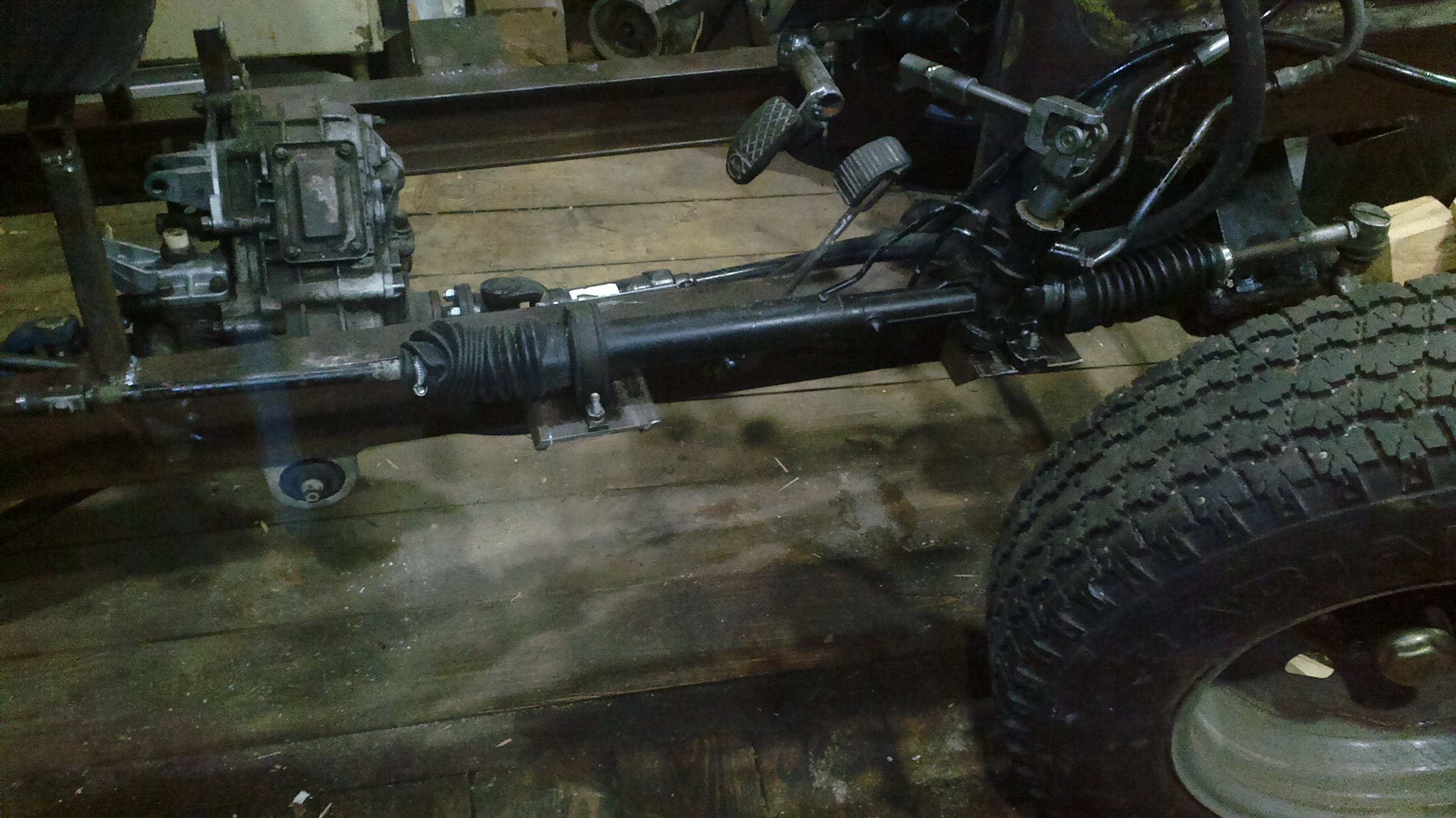

Добрый день.
Рейка установлена продольно на раме. Управление мостами через коромысло на маятнике.
https://upforme.ru/uploads/000b/0b/c7/3861/t111278.jpg
https://upforme.ru/uploads/000b/0b/c7/3861/t181546.jpg
https://upforme.ru/uploads/000b/0b/c7/3861/t292341.jpg
https://upforme.ru/uploads/000b/0b/c7/3861/t214909.jpg
https://upforme.ru/uploads/000b/0b/c7/3861/t694074.jpg
Крутится все легко, но уперся задним колесом в лестницу и сразу оторвало.
А срезает болт маятника вот в этом месте. Это уже второй.
