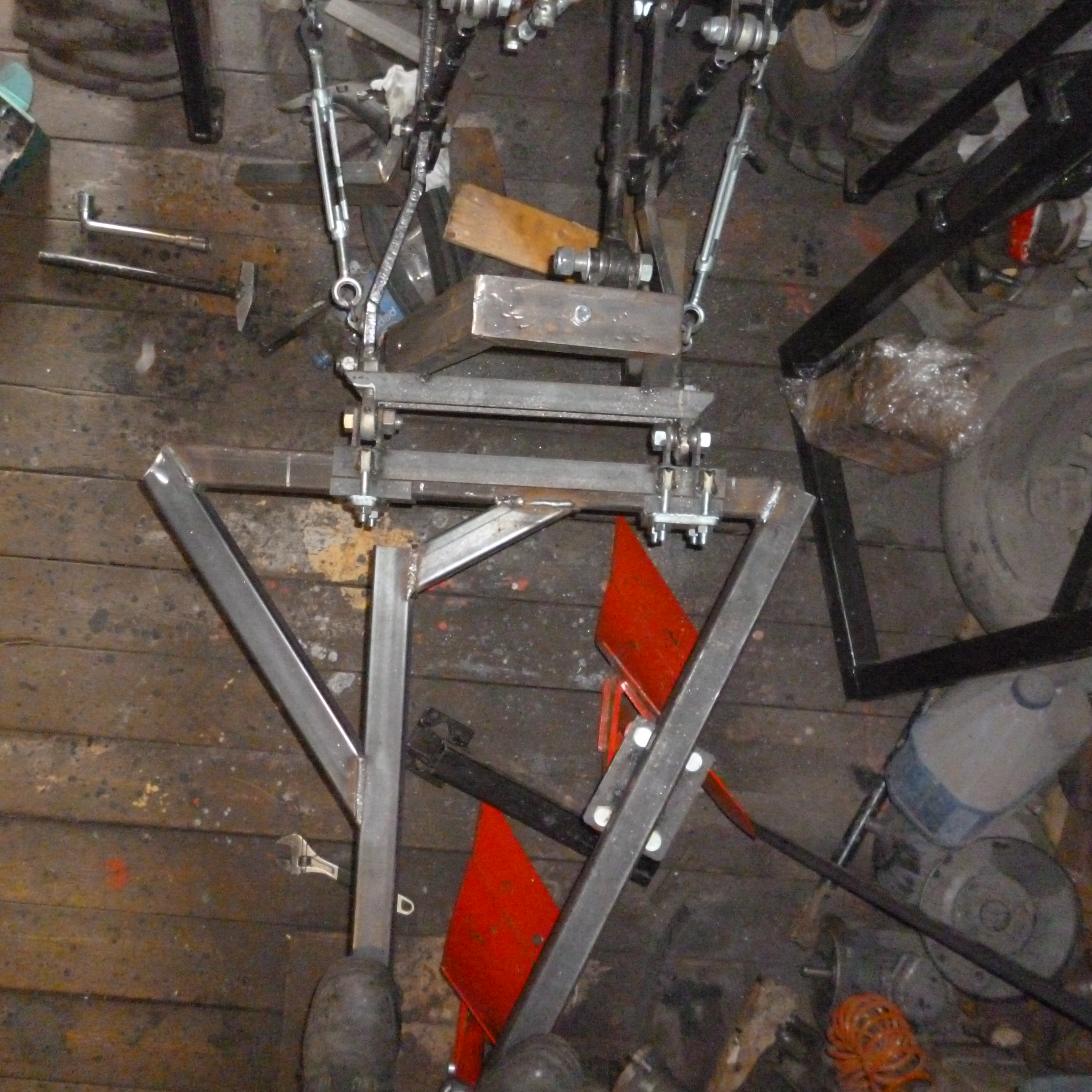

Делал сегодня раму плуга. Места в гараже мало. Из-за этого накосячил. Нот решил оставить как есть.
Вот такая вот вышла рама... Там слева, на поперечине, видна черточка, по которую я должен был её обрезать. Но перевернул для сварки и забыл. А вот средняя распорка, та, которая под углом в 90 градусов к поперечине, она специально не доходит, так как упирается аккурат в хомут. Для усиления прочности вварил ещё одну маленькую косынку.

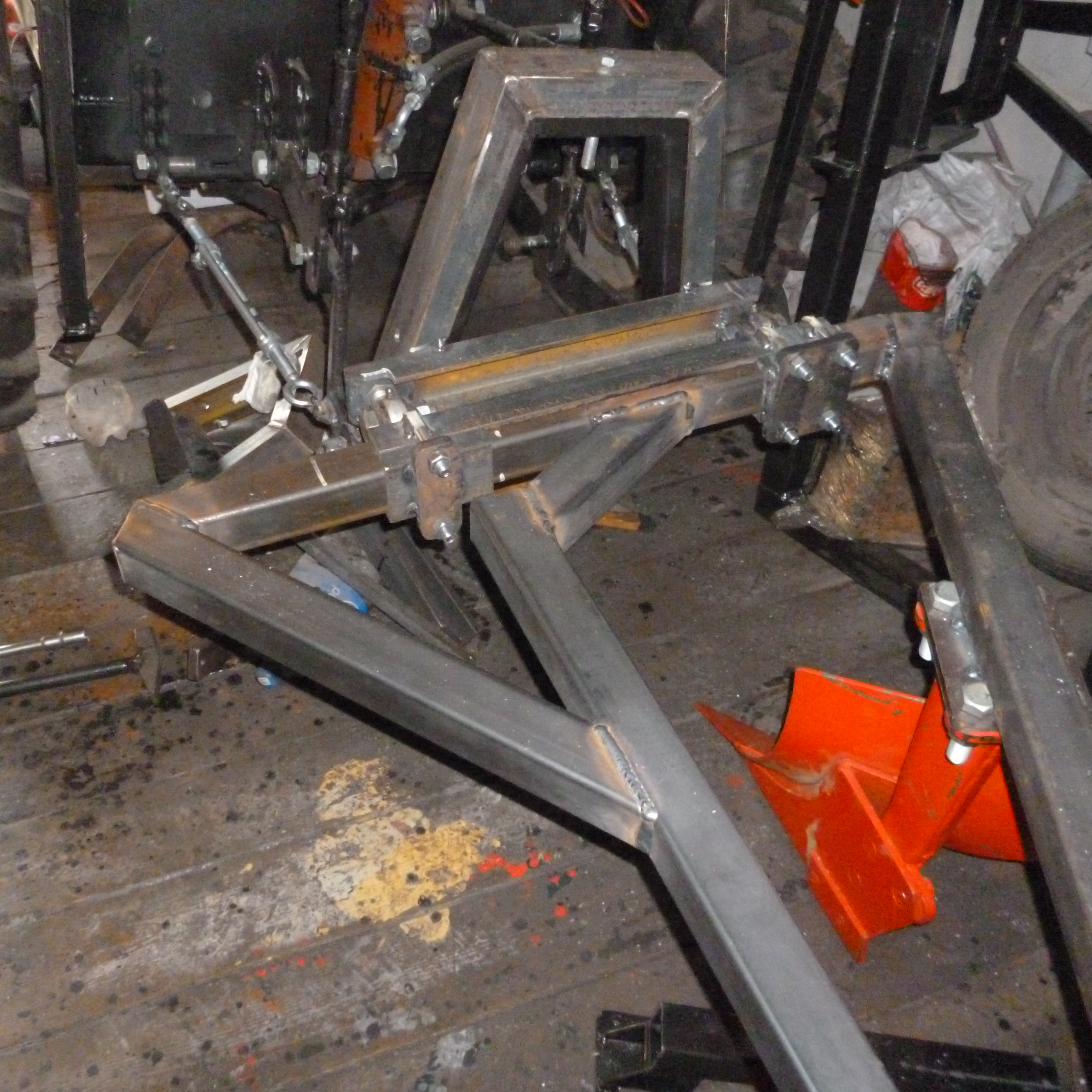

Вот так вот выглядит с другого ракурса:
https://upforme.ru/uploads/000b/0b/c7/4688/t697457.jpg

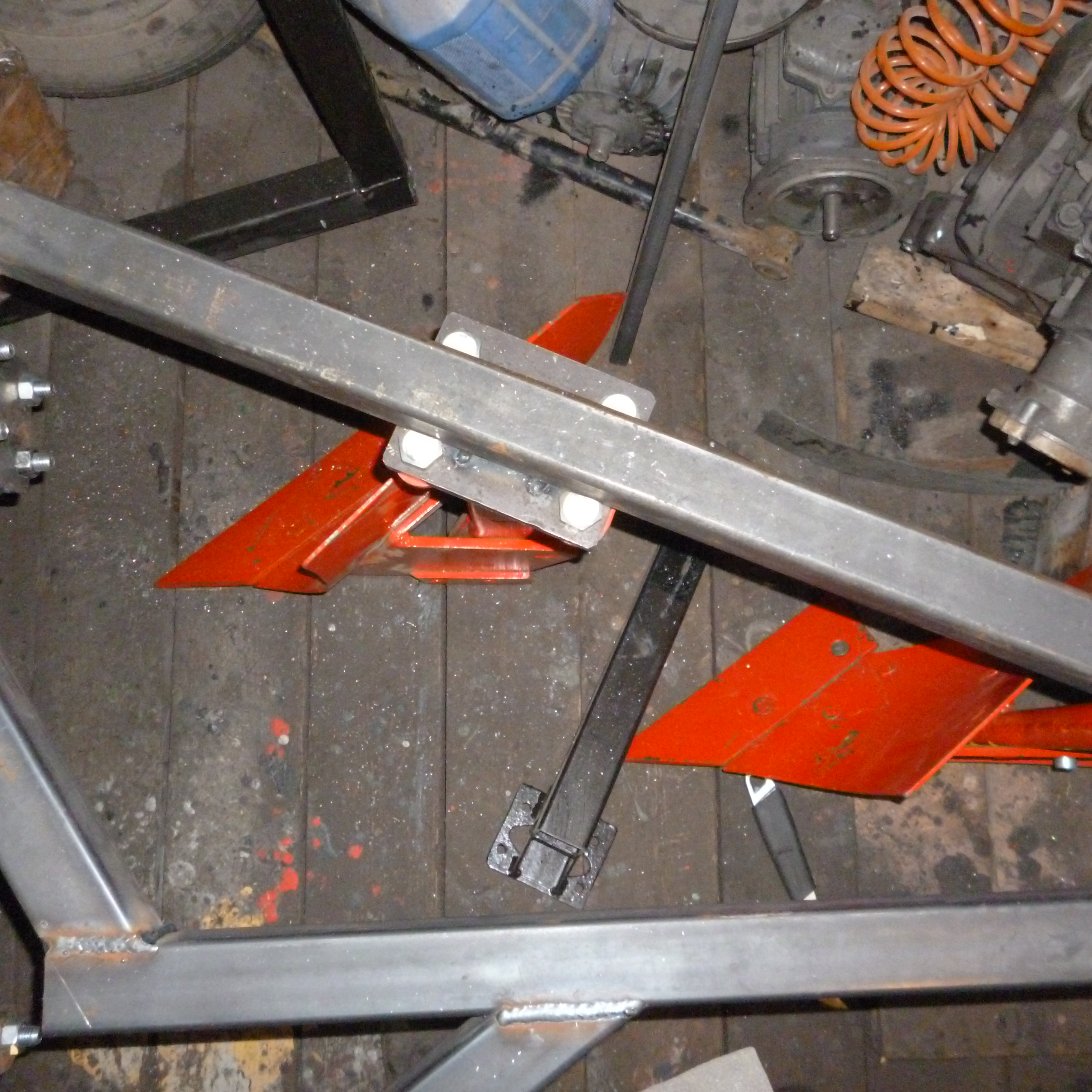

А это расстояние между корпусами. И оно явно меньше рассчетного. Но зато второй корпус выставлен ровно по полевой доске первого корпуса.
https://upforme.ru/uploads/000b/0b/c7/4688/t881785.jpg
Сейчас пластины крепления корпусов приварены к раме, но я пластину второго корпуса отпилю от трубы и сделаю скользящую посадку. Так как не уверен в правильности выставления второго корпуса. Ну и колесо опорное надо сделать. Стойка то уже есть, но надо само колесо сделать и крепление к раме. И наверное сделаю или резак или предплужник на второй корпус.

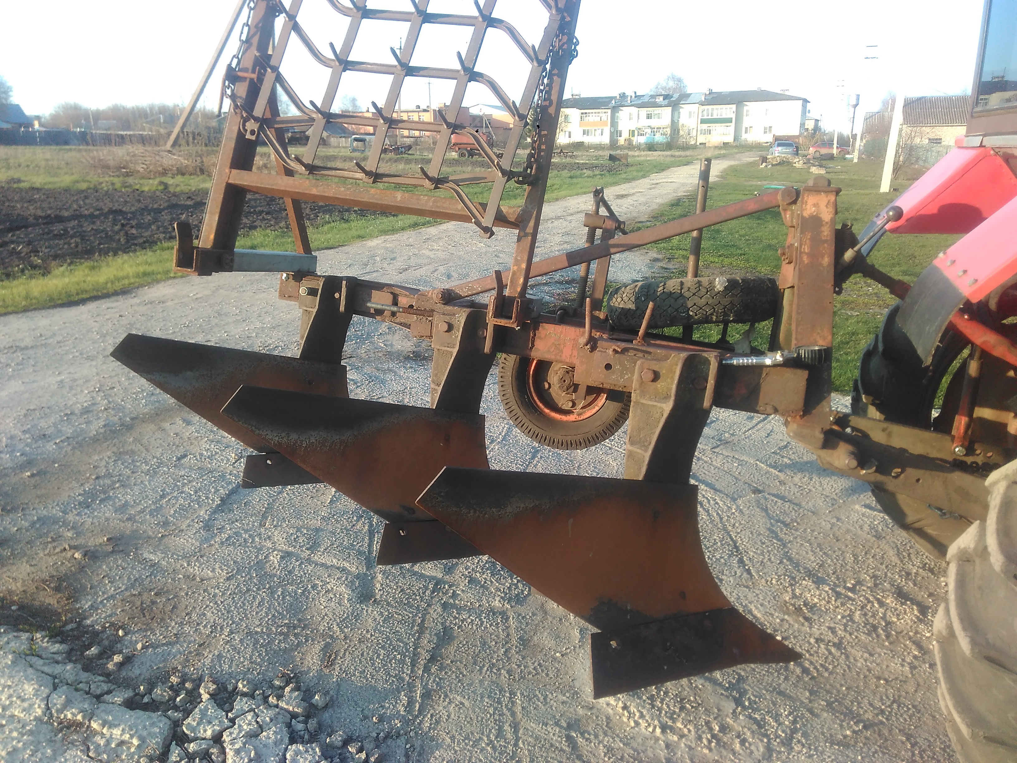

Я же правильно вас понял что речь идёт о "косынке" которая идёт сверху треугольника на заднюю часть плуга????
Вот плуг соседа....
https://upforme.ru/uploads/000b/0b/c7/2811/t941377.jpg

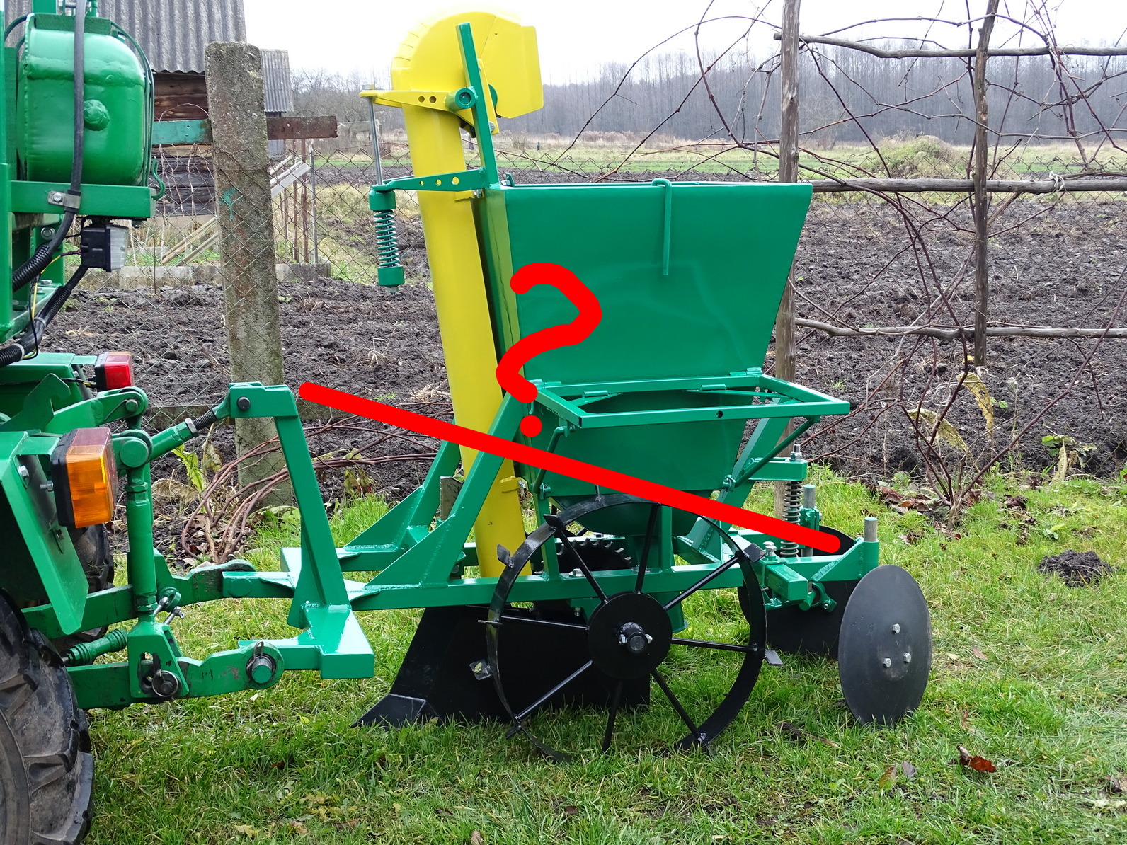

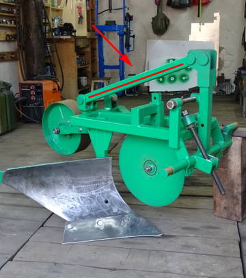

Я так понимаю речь об этой тяге :
https://upforme.ru/uploads/000b/0b/c7/981/t556411.jpg
если да , то рулевая тяга может и выдержит , хотя и смотреться будет некрасиво  :sceptic: . Вот для примера сажалка у нас :
https://upforme.ru/uploads/000b/0b/c7/981/t317187.jpg
никакой тяги , косынки или чего то ещё нет  :
https://upforme.ru/uploads/000b/0b/c7/981/t591656.jpg
да , при работе нагрузки там нет , но при переездах , особенно с полным бункером (мешка полтора картошки точно влезает) , да по ямам , очень даже есть . И ничего , выдерживает без серьёзного усиления .
Вобщем , если не будет смущать некоторая непропорциональность , то можно наверное и тягу поставить , плохо только , что она "кривая" )) .

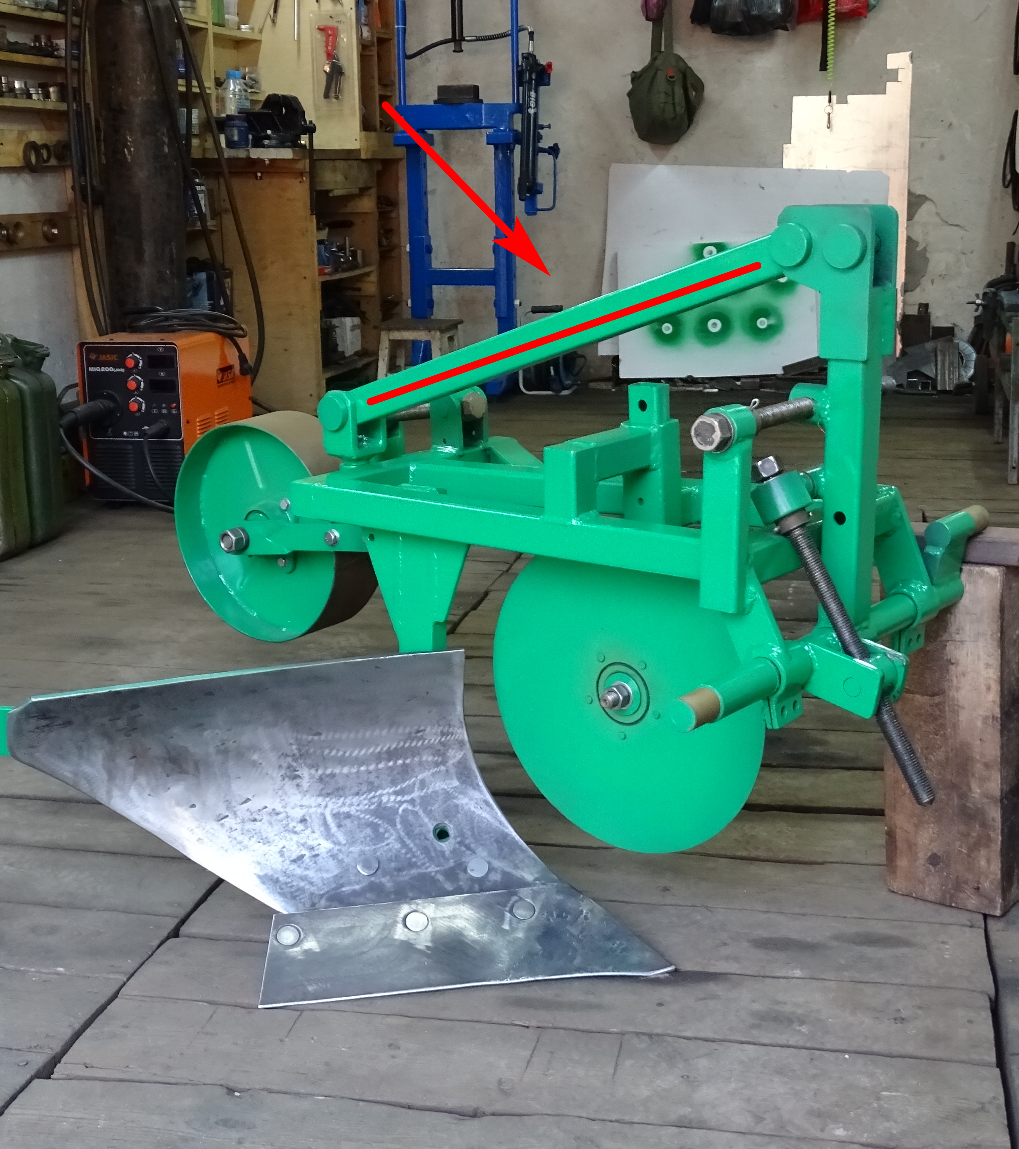

896
Эта косынка нужна из-за наличия регулировки плуга. Если бы регулировок не было,  то можно  было бы заварить всё намертво.
Закончил я плуг,  покрасил кисточкой. По уму надо ещё раз покрасить,  но это если терпения хватит.

В общем закончил я плуг. Ну или думаю что закончил))). Грабли к нему пока приделывать не стану.
Это крепление второго корпуса. Плавающая посадка)). Можно ёрзать вперед-назад для регулировки ширины захвата.
http://images.vfl.ru/ii/1588786240/5829aecb/30432512_m.jpg
Виды тяги: сверху, сбоку и в три четверти)).
http://images.vfl.ru/ii/1588786240/0691287d/30432513_m.jpg
http://images.vfl.ru/ii/1588786241/4ace5043/30432514_m.jpg
http://images.vfl.ru/ii/1588786241/af60bd09/30432515_m.jpg
Покраска. Я это называю "метод окунания", то есть почистил, промыл от масла и кисточкой. Если хватит сил, то будет второй слой.
http://images.vfl.ru/ii/1588786242/73a52ee0/30432516_m.jpg
