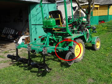

Тогда лучше два по четыре. Чем уже колесо, тем чувствительней будет культиватор -окучник к плотности и влажности почвы, заметил это  по собственному опыту. Особенно это заметно при окучивании, Если глубина отрегулирована на легкой почве, то при переезде на участок с плотной почвой опорные колеса колеса приходится поднимать, потому как окучник не заглубляется, и наоборот, поэтому и регулировку колес надо предусмотреть максимально простой.

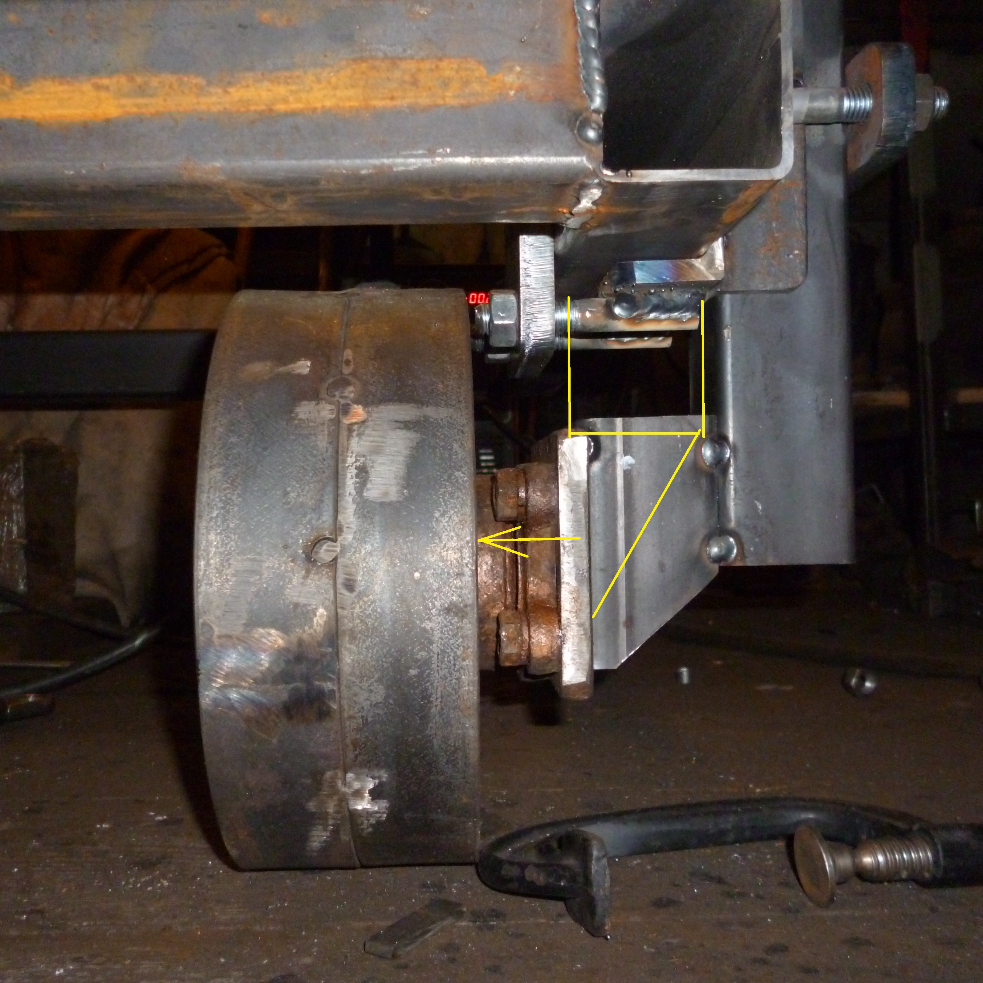

Сделал сегодня два колёсных диска и одно колесо в сборе.  Благо когда резал лазером железки, дал запаса.
Вот само колесо:
http://images.vfl.ru/ii/1583507809/31b949c3/29792767_s.jpg
А вот оно на раме:
http://images.vfl.ru/ii/1583508138/cf5a0cdb/29792801_s.jpg
http://images.vfl.ru/ii/1583508138/c002cd04/29792802_s.jpg
http://images.vfl.ru/ii/1583508139/3365d6e6/29792804_s.jpg
То есть колесо может двигаться по раме и регулироваться по высоте. При желании колеса можно развернуть так, что бы они оказались снаружи рамы. Надо только ещё добавить съёмники налипшей земли.
Ну и приварил раму культиватора к треугольнику. Чуть позже добавлю  косынку от верха треугольника к задней части рамы.
http://images.vfl.ru/ii/1583508684/f0dc9622/29792885_s.jpg
http://images.vfl.ru/ii/1583508685/ec0725fc/29792886_s.jpg

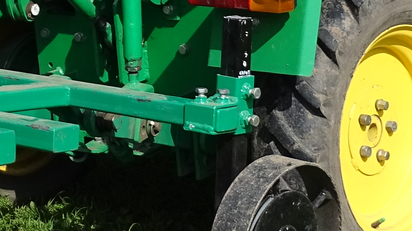

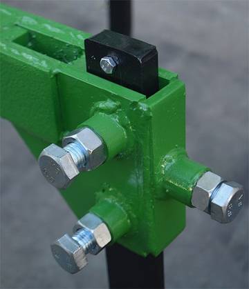

По мне так вполне достаточно одного винта и самый простой и надежный способ по типу вот этого:
https://upforme.ru/uploads/000b/0b/c7/2783/t35928.jpg
У меня сделано так и на колесных стойках и на самих стойках окучника, только сч одним  боковым болтом М16х1,5 с контргайкой,  регулировка занимает считанные секунды - на  четверть оборота  контргайку  ослабить, на столько же сам болт и выставить колесо и затянуть в обратном порядке. С двумя винтами тоже можно, но со временем, если придется часто заниматься регулировкой, придет понимание, что чем проще, тем лучше.
https://upforme.ru/uploads/000b/0b/c7/2783/t82455.jpg

Кстати да, Александр по моему прав, по поводу высоты рамы и расположения колеса. Я раму поднимал на 7 см относительно оси нижних рычагов:
https://upforme.ru/uploads/000b/0b/c7/981/t97101.jpg
https://upforme.ru/uploads/000b/0b/c7/981/t51553.jpg

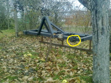

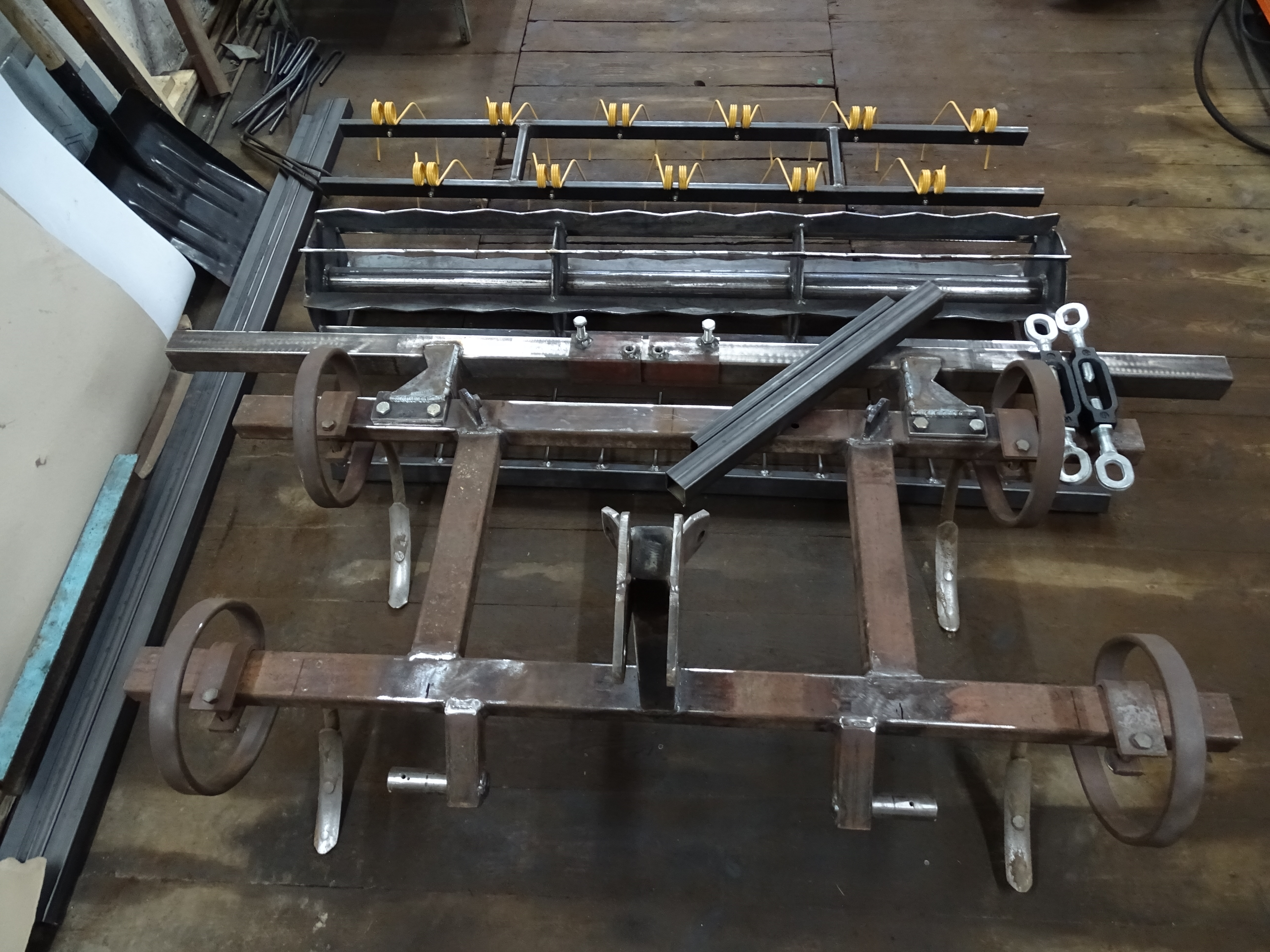

А чем не нравится мой вариант ? Там именно на поперечных трубах рамы колеса , ставь как хочешь ничему не мешает . Окучники можно установить за колесами , с культиваторными лапами то же полная свобода .

А с колесами я бы сделал так:
https://upforme.ru/uploads/000b/0b/c7/2783/t46942.jpg
и ступицу максимально задвинул бы во внутрь колеса, да, и при креплении колеса на поперечном брусе максимальная глубина не изменится, хотя тоже считаю, что 26 см. это перебор, вряд ли тактор потянет.

Сделал другие колёса. У трактора колея 113 см., у колёс культиватора 116.  Глубина плоскорезов до 12-14 см.
http://images.vfl.ru/ii/1583852614/48eade7d/29830656_m.jpg
http://images.vfl.ru/ii/1583852615/e4afb45a/29830657_m.jpg
http://images.vfl.ru/ii/1583852615/fbd38067/29830658_m.jpg
Пустил косынку от треугольника к задней поперечине.
http://images.vfl.ru/ii/1583852736/609b61e6/29830695_m.jpg
Вот думаю, успокоиться или соединить переднюю и заднюю поперечины?
http://images.vfl.ru/ii/1583852736/bb1ea26c/29830696_m.jpg
Сначала думал на передней поперечине сделать 3 стрелки, сзади две. Сейчас сомневаюсь. Как правильнее?
