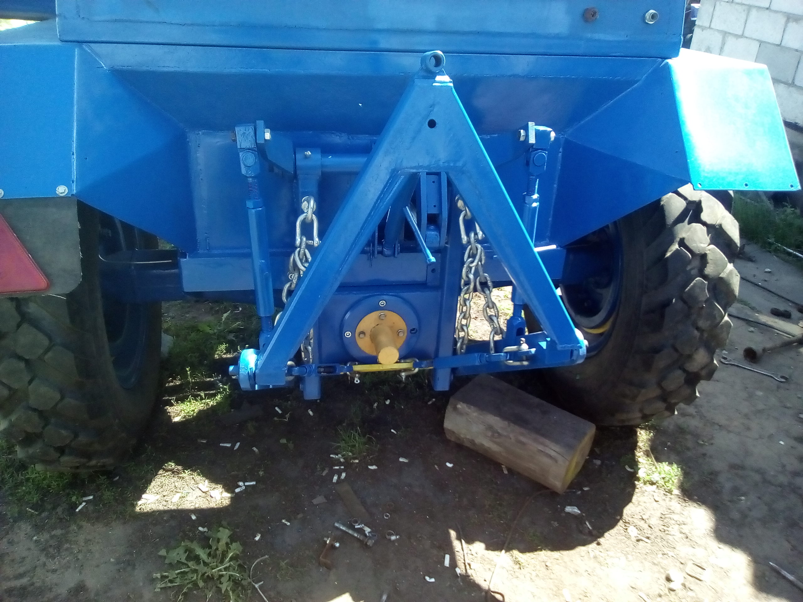

Добил я гидравлику и переделал треугольник. Правда с треугольником я вроде перебздел.
http://s5.uploads.ru/t/scMgh.jpg
Сейчас средняя тяга в самом нижнем положении, по идее надо было бы не обрезать треугольник так низко. Хотя можно поднять передние концы нижних тяг. Но насколько это будет востребовано, пока не понятно.
http://s3.uploads.ru/t/leg8z.jpg
http://sd.uploads.ru/t/U8YN5.jpg
http://sd.uploads.ru/t/peVvI.jpg
Ещё надо сделать раскосины и крышу. Раскосины будут внешние, внутри места нет.

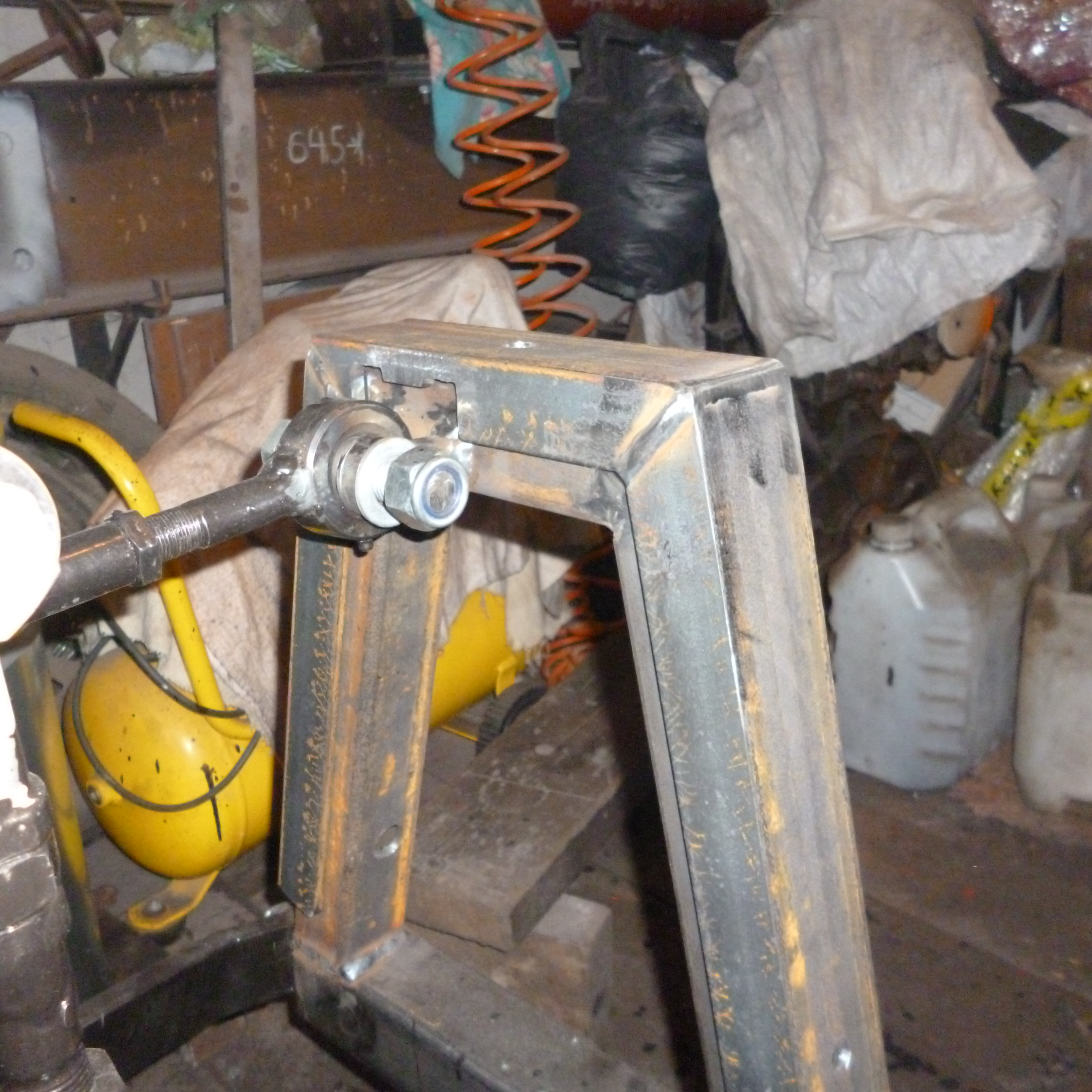

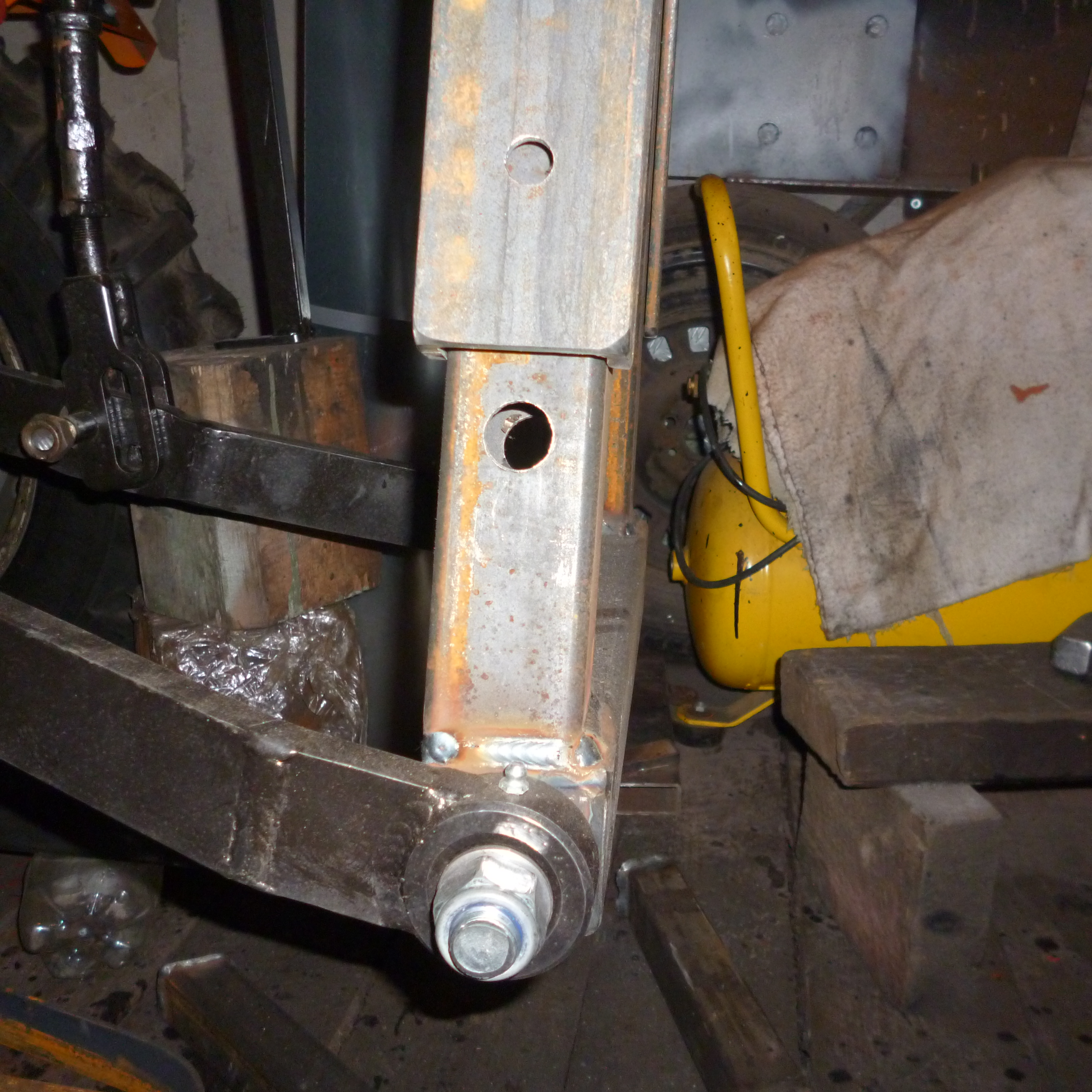

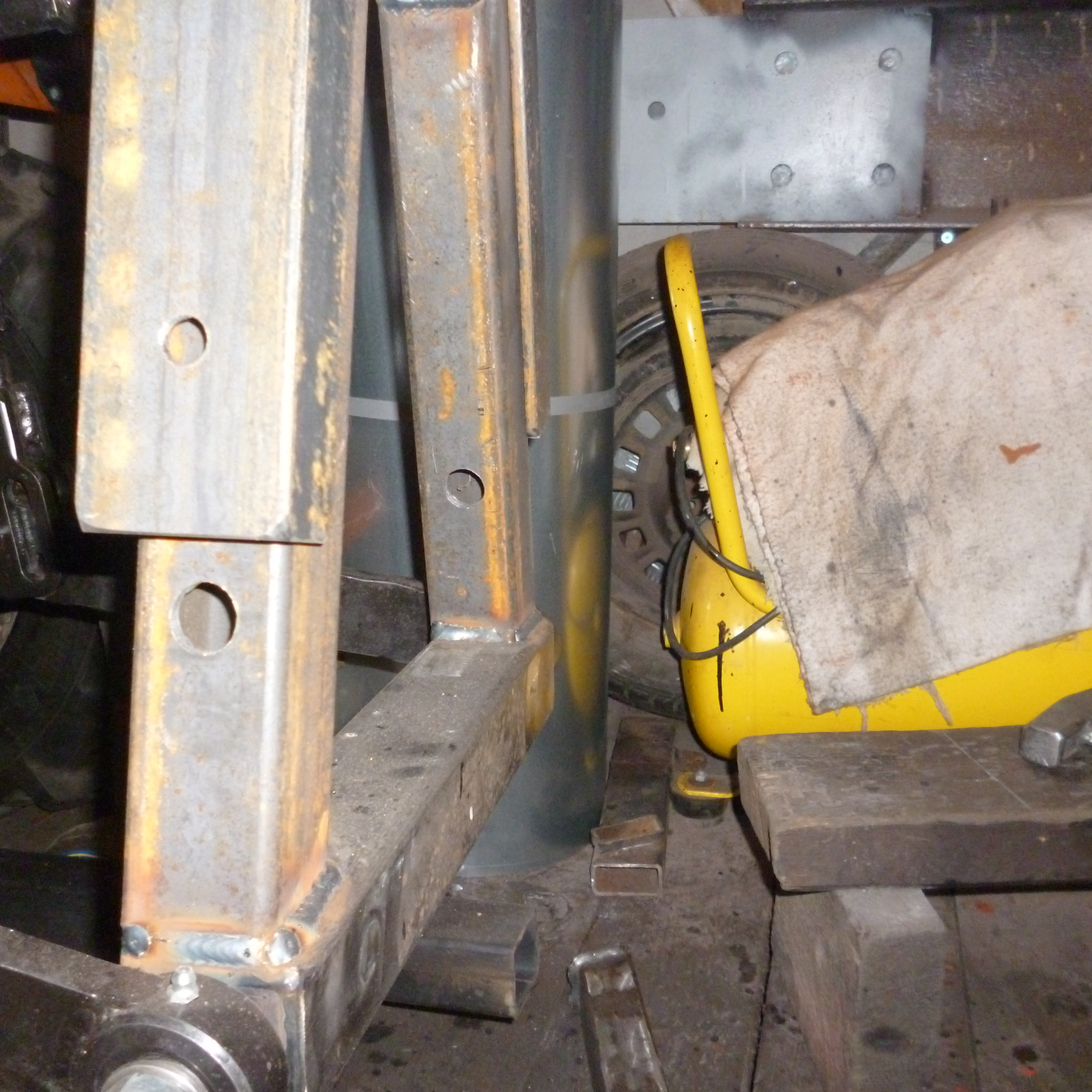

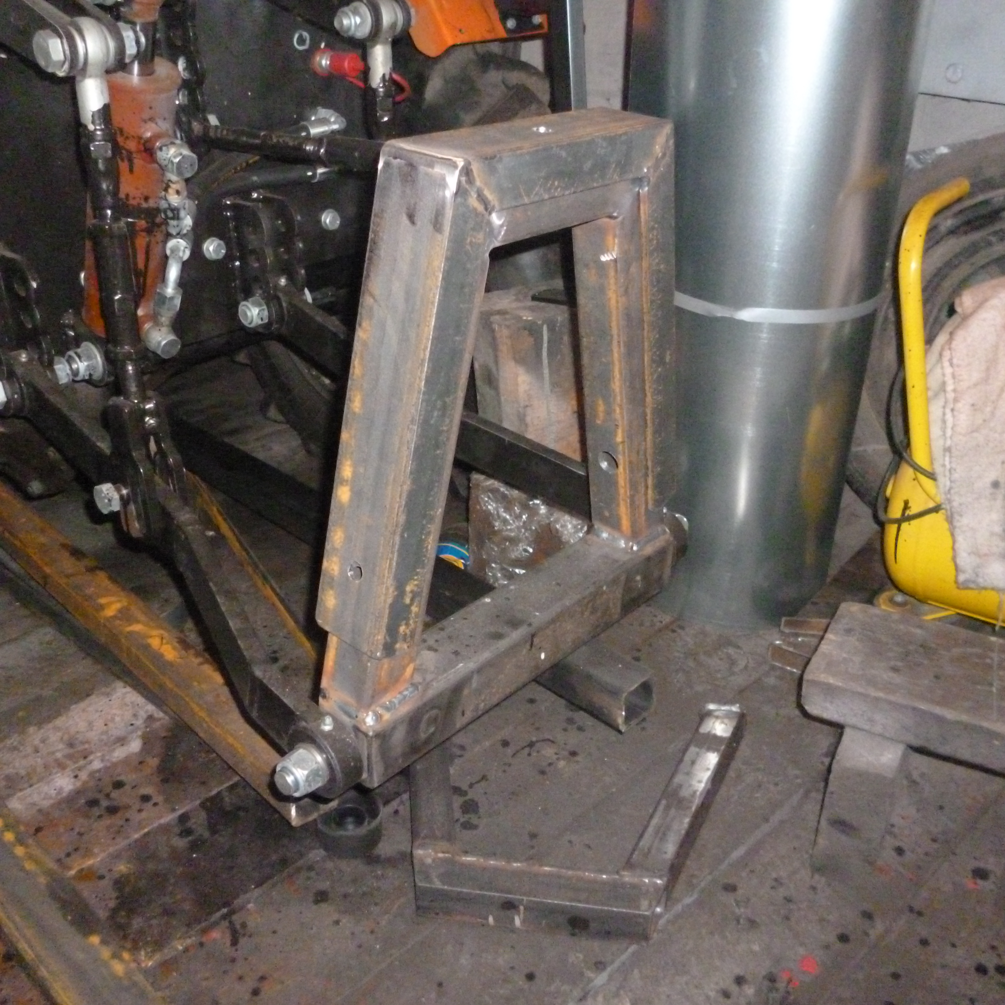

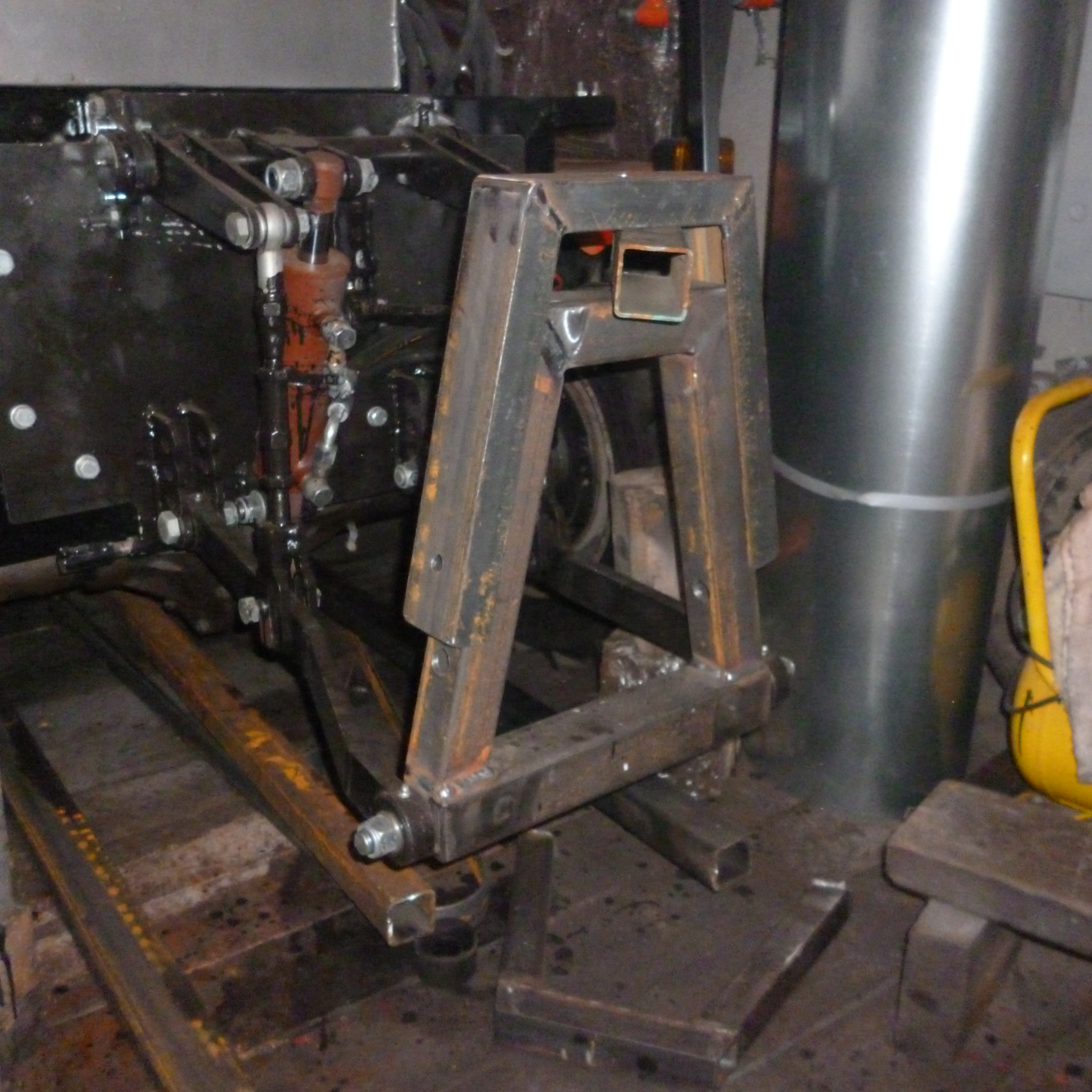

Решил я всё же переделать треугольник навески. Низ 60х60х6, сам треугольник 50х50х4. На него практически без люфтов надевается швеллер 6,5П. Так как я не настоящий тракторист,  то процесс цепляния плуга вижу так: подъезжаю задом, надеваю на треугольник навеску и фиксирую тремя болтами М 12. Именно фиксирую, весь силовой функционал ложится на пару труба\швеллер. Зазор там 0,6 мм.
Отверстия в трубе 21 мм., больше у меня сверла нет. Вварю туда дистанционный втулки.
Что то фотки нет,зачем столько много болтов? Там достаточно будет и одного,а в некоторых случаях (в моих) и вообще без фиксации не слетит если даже захотеть......
Если конечно "клин" треугольника правильный.......
Я смотрю форум совсем скоро забросят,сегодня реклама всякая лезет при любом обновлении страниц,фотки не открываются...... :(
Отредактировано Perec.41 (29 января, 2020г. 21:34:29)
Я просто решил перебздеть чем недобздеть).
768
Вы не первый кто говорит что не видит фоток с этого фотохостинга, видимо надо искать альтернативный.
Сегодня я фотки вижу,я убедился что достаточно одного болтика,но и клин у вас не совсем правильный.......
У меня в центре плиты и ГЦ и центральная тяга. Из-за этого ЦТ смещена в сторону от центра, поэтому и треугольник со срезанной вершиной.
Или ещё какая-то неправильность есть?
771
Ну мне показалось что треугольник у вас не со срезанной вершиной а с расширенной,иначе зачем было её срезать.......
Сколько градусов у вас между сторонами треугольника?
772
Сцепка свою функцию выполнять будет несмотря на градусы  и срезанную или расширенную вершину треугольника, хотя по факту это уже трапеция.
773
Не)) точно со срезанной))). Иначе говоря трапеция.
Я не считал :dontknow:
Насколько я могу судить, есть смысл унифицировать треугольники если планируется использование различных навесных агрегатов на различных тракторах. Тогда любой плуг встанет на любой трактор без танцев с бубном.
У меня не так. Всё будет сугубо индивидуально.
