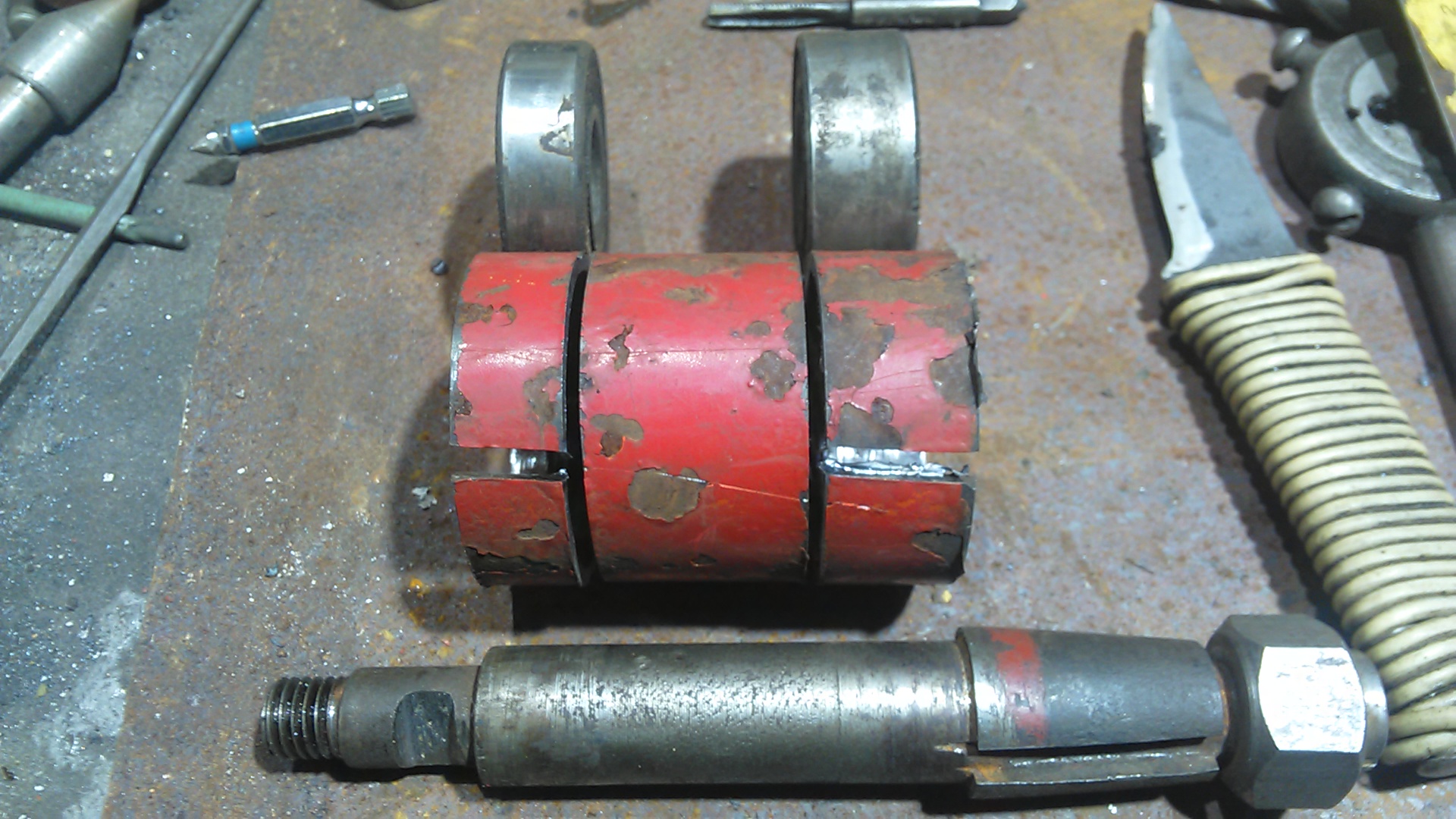

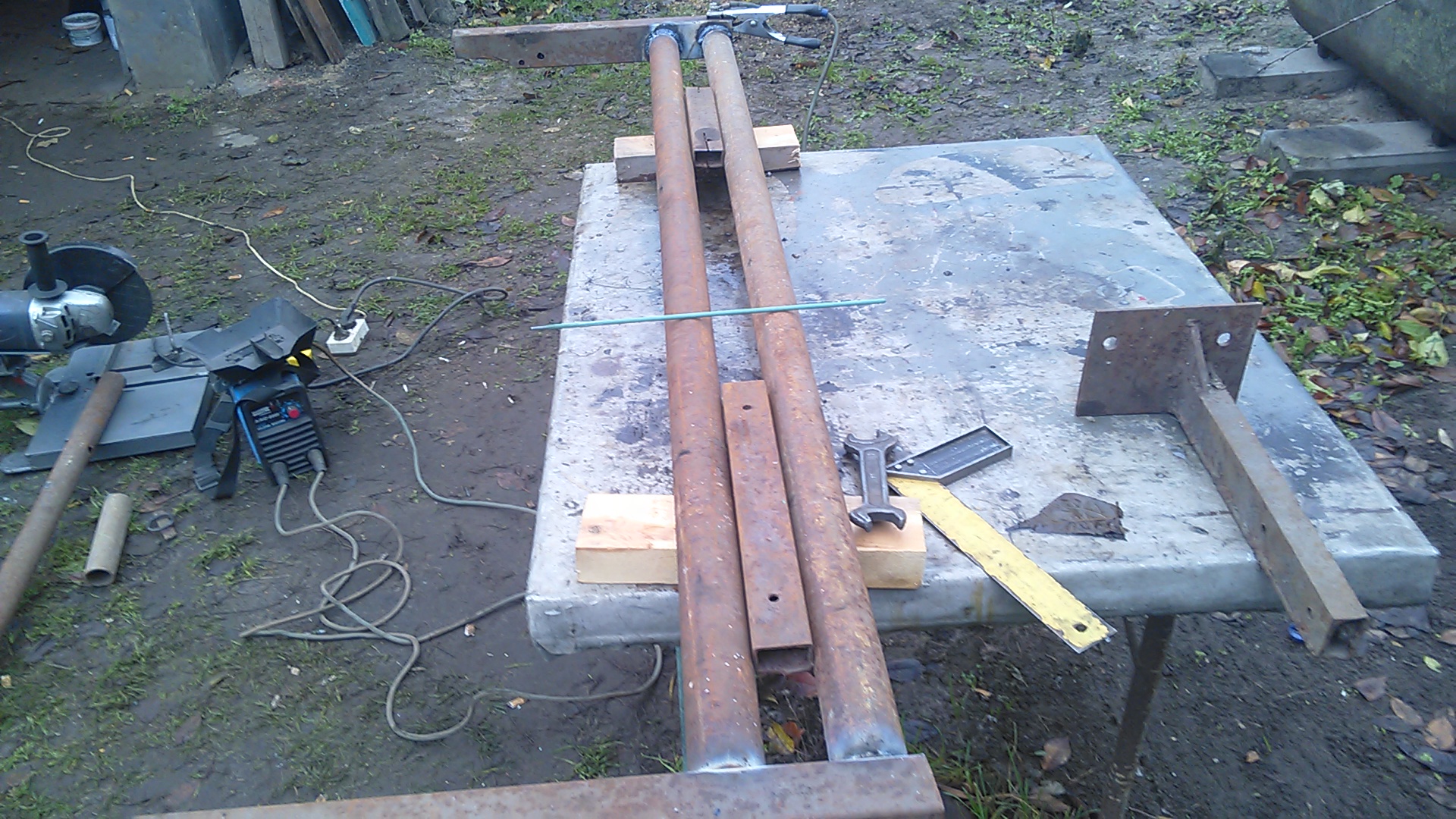

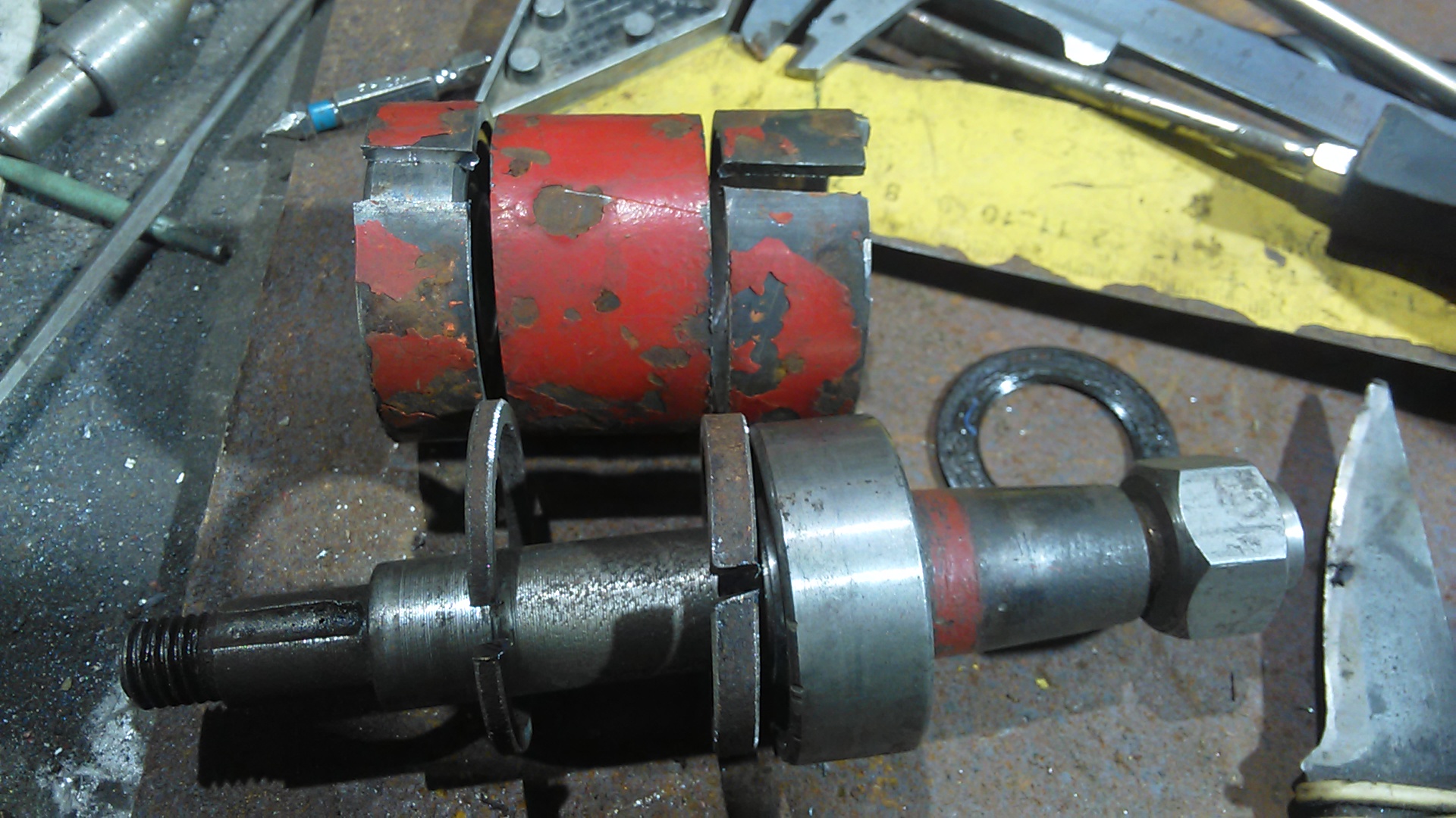

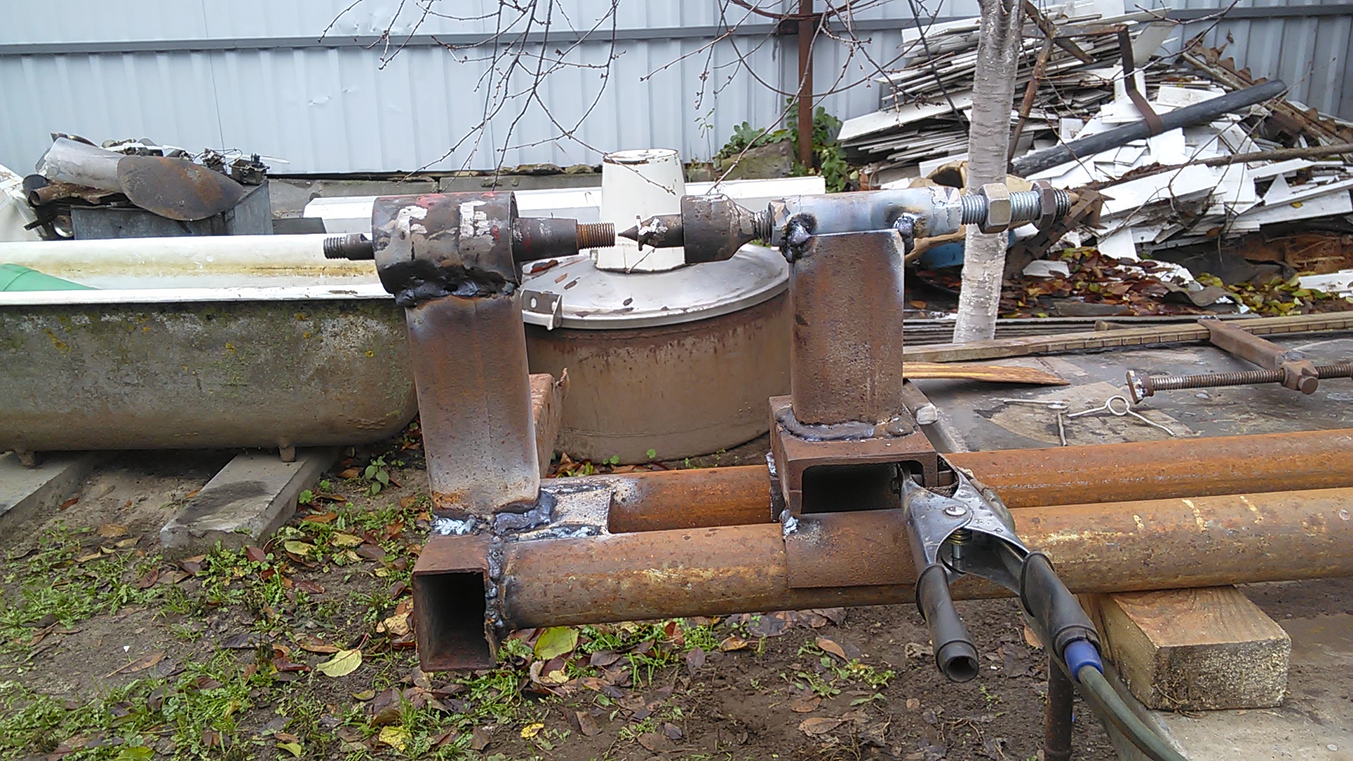

Токарь далеко, по этому всё делается с помощью сварки ,болгарки и торцовки. Вот что на данный момент сделано:

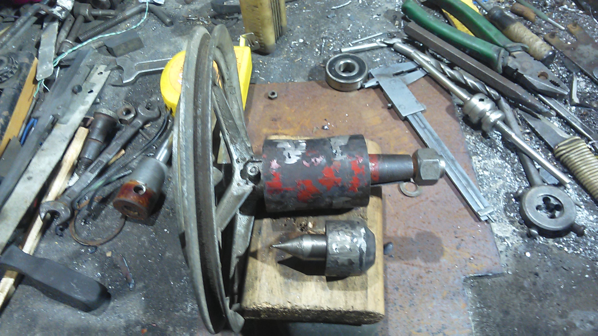

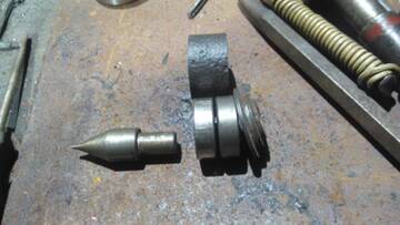

В закромах нашёл вал, подшипники, кусок трубы. С помощью торцовки трубу раскроил
http://upforme.ru/uploads/000b/0b/c7/3452/t465840.jpg
Развернул края под подшипники, отрезал торцовкой упорные колечки, немного сжал под диаметр подшипников
http://upforme.ru/uploads/000b/0b/c7/3452/t486125.jpg
Собрал ведущую бабку и по разрезам проварил
http://upforme.ru/uploads/000b/0b/c7/3452/t267053.jpg
По такому-же принципу сделал и конус задней бабки
http://upforme.ru/uploads/000b/0b/c7/3452/t338246.jpg
Вот так получилось
http://upforme.ru/uploads/000b/0b/c7/3452/t735560.jpg

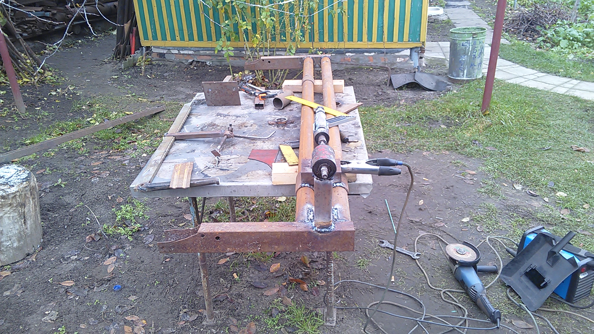

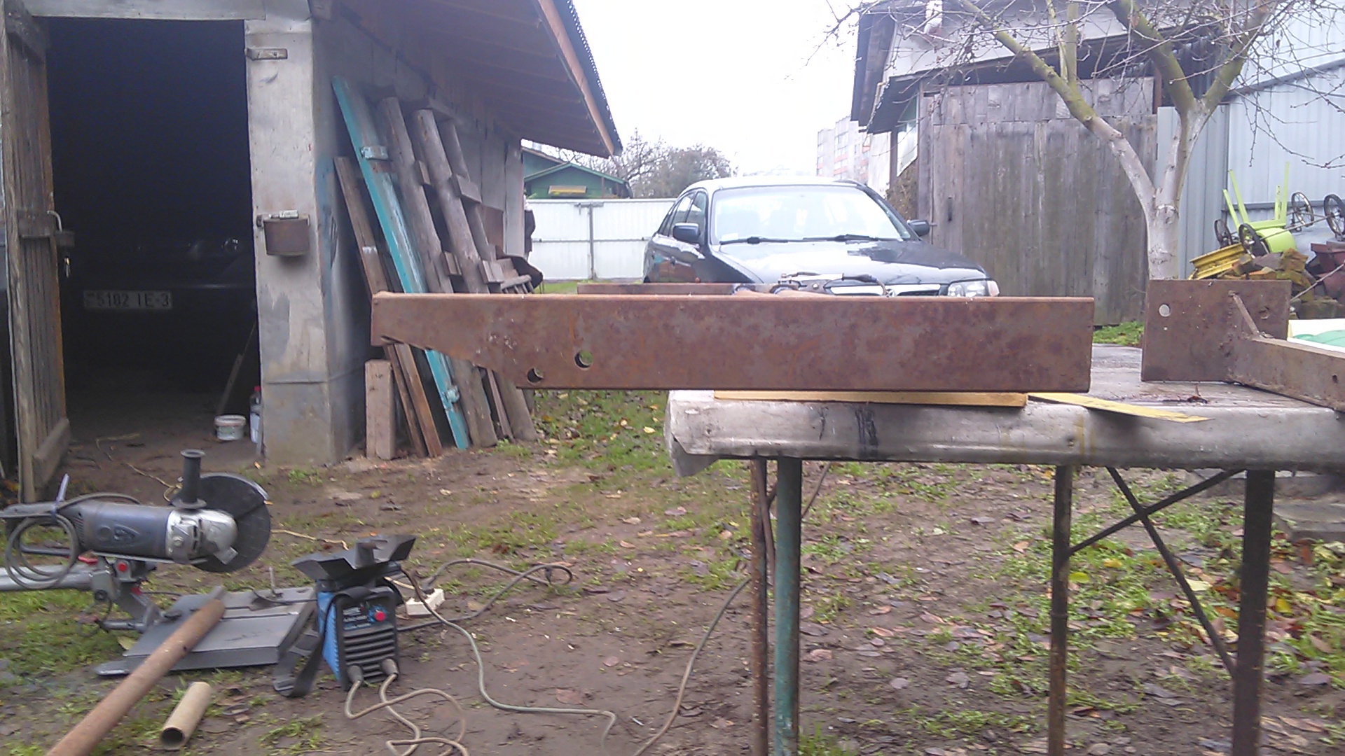

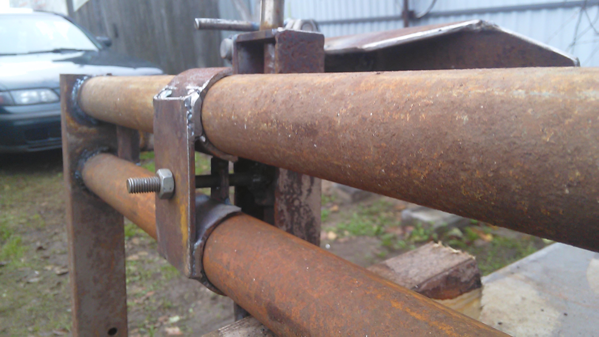

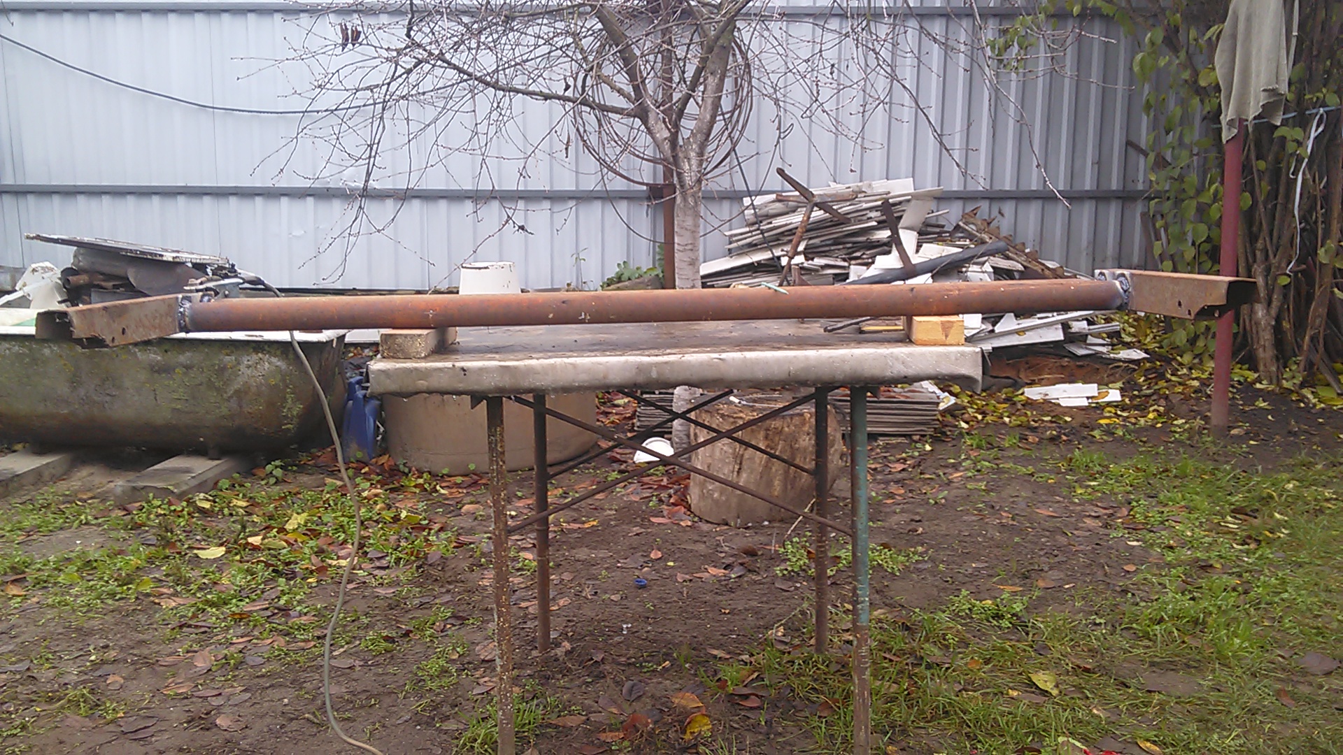

Ни уголков больших, ни швеллера в закромах не оказалось. Там была 45-я труб и профтруба 40х60 . Из неё сделал раму
http://upforme.ru/uploads/000b/0b/c7/3452/t728616.jpg
http://upforme.ru/uploads/000b/0b/c7/3452/t495067.jpg

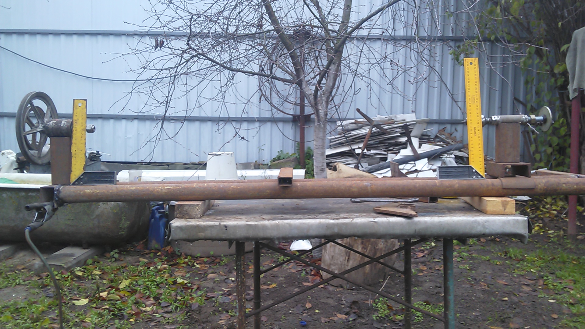

Паралель вроде соблюдена
http://upforme.ru/uploads/000b/0b/c7/3452/t342569.jpg
http://upforme.ru/uploads/000b/0b/c7/3452/t73799.jpg

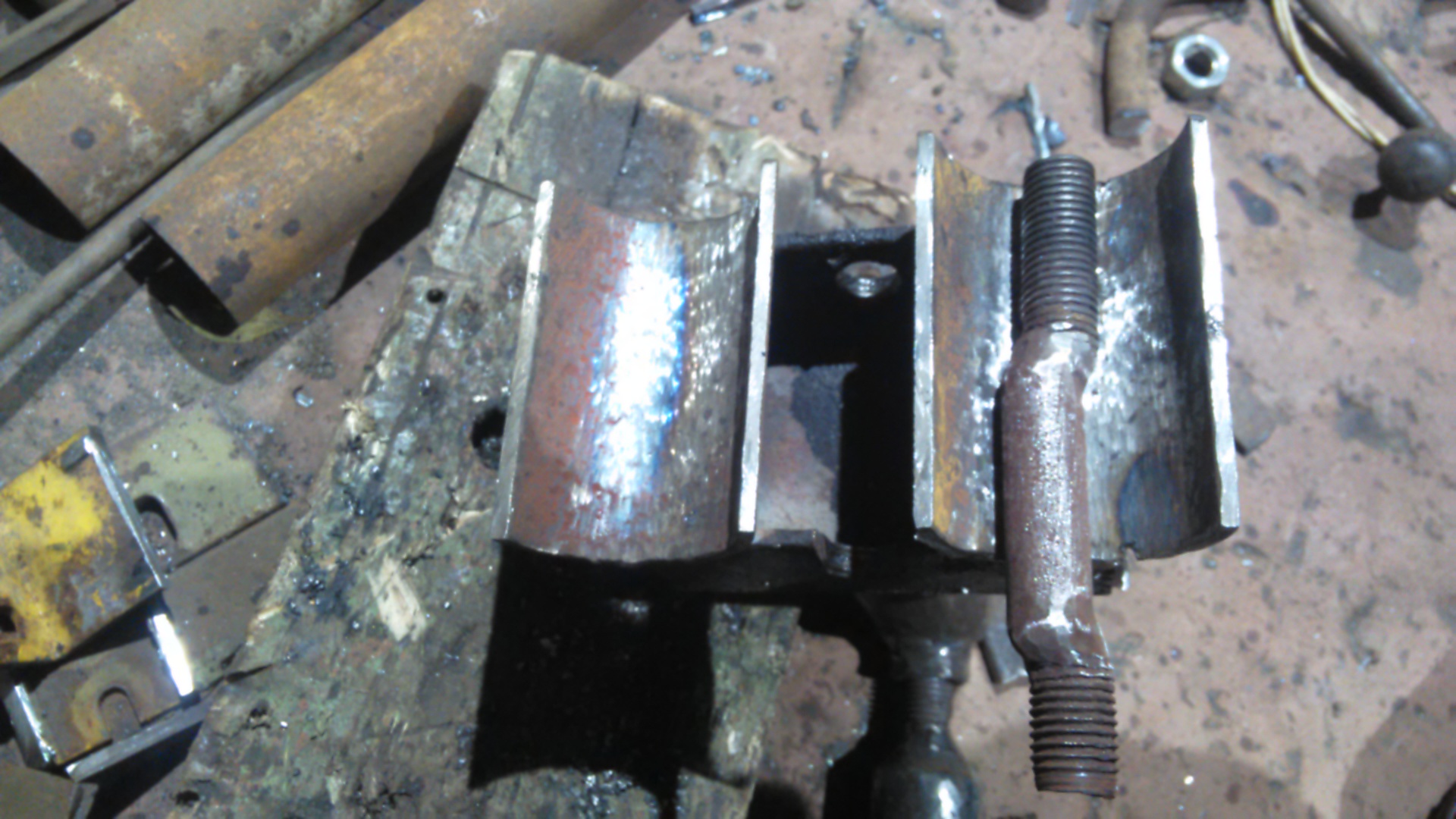

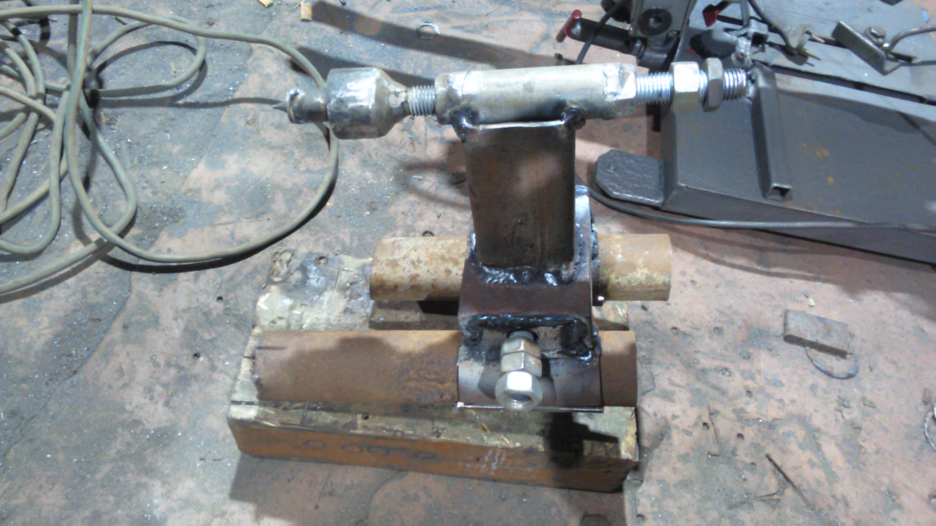

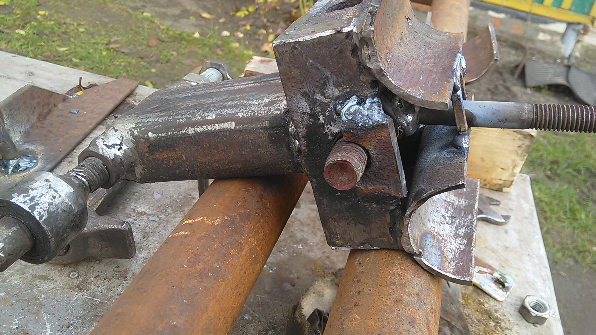

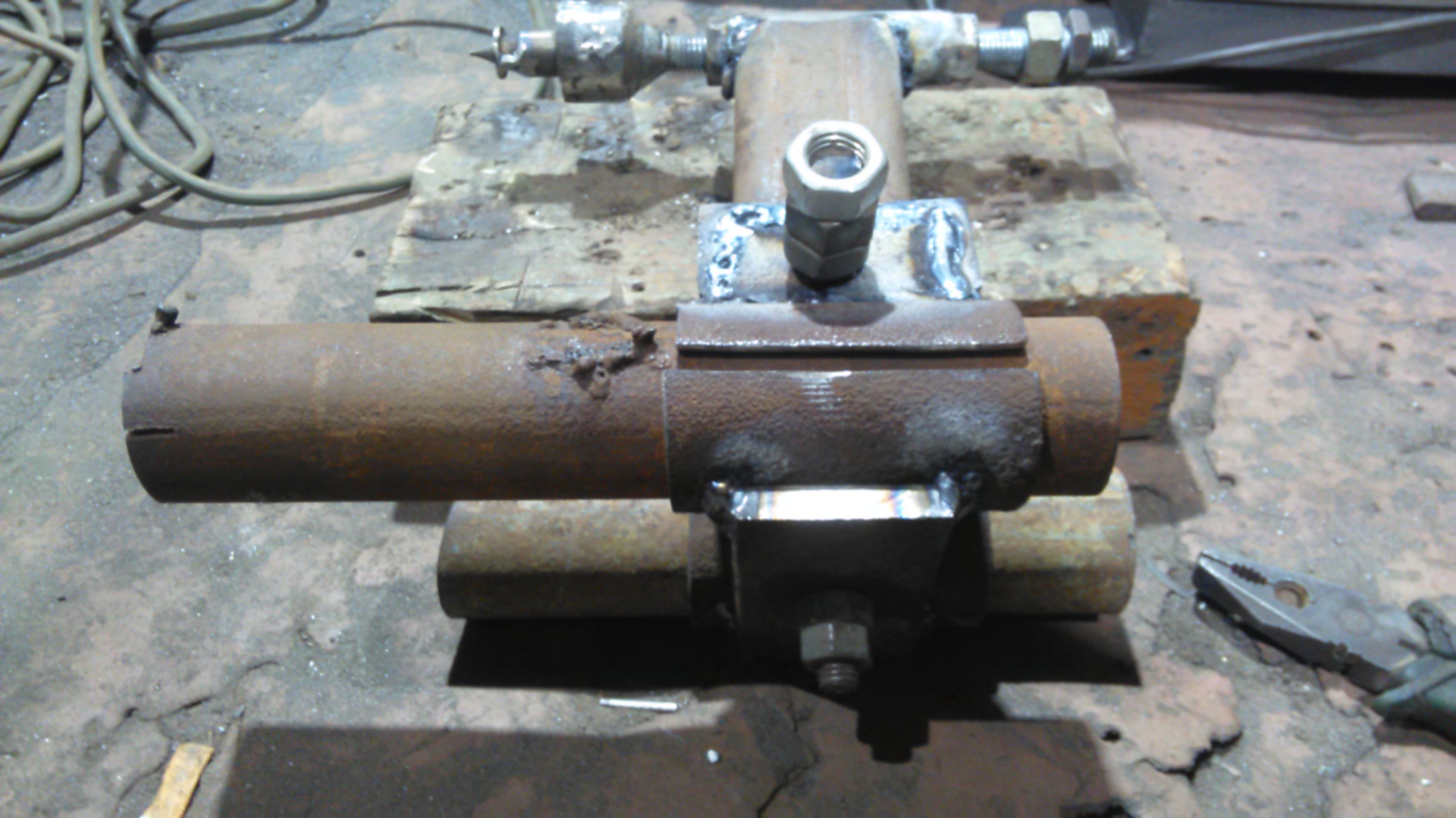

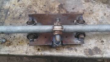

Конструкция задней бабки немного другая. Так как она должна двигаться и при этом не терять центрации, то направляющие сделал из  52-й трубы, разрезав кусок на две половины. Такие-же два куска будут и с низу рамы. Далее идёт швеллер, в нём будет установлен эксцентриковый прижим и далее стойка из толстостенной трубы 40х60
http://upforme.ru/uploads/000b/0b/c7/3452/t701111.jpg

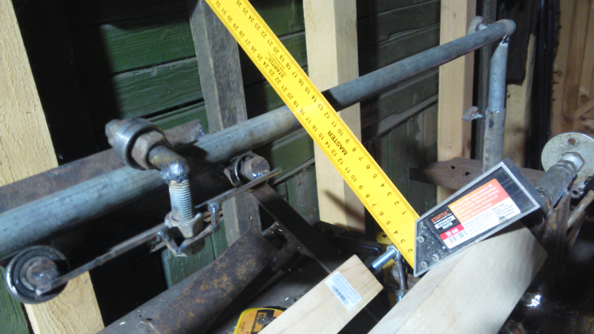

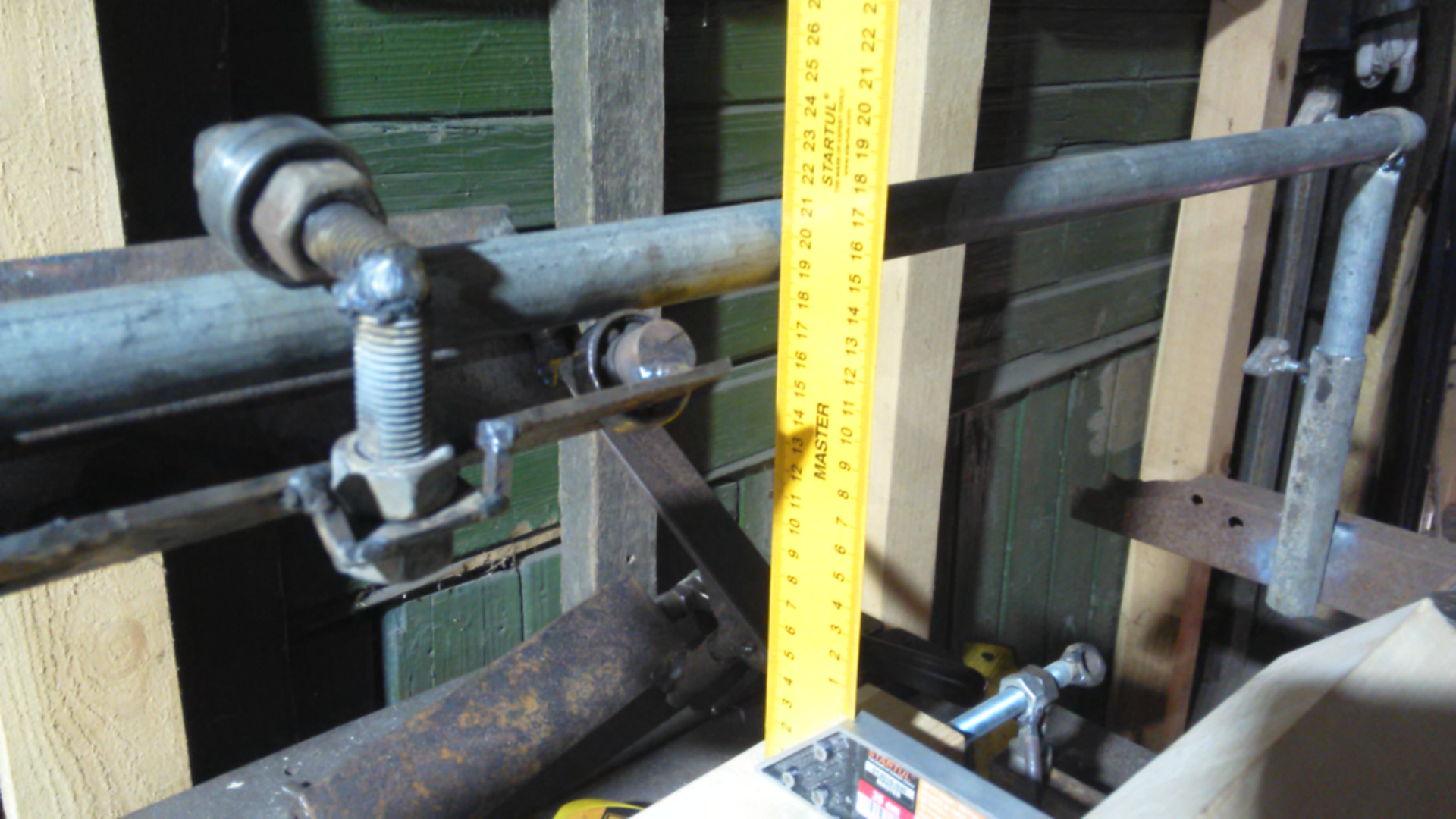

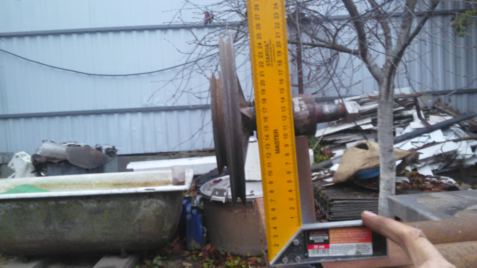

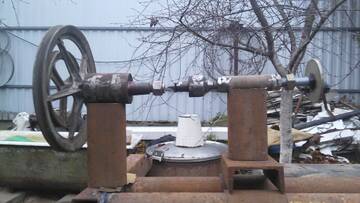

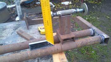

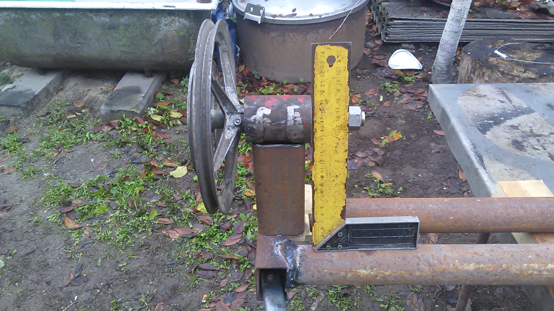

Долго думал как выставить горизонталь вала привода. Выставил по шкиву угольником
http://upforme.ru/uploads/000b/0b/c7/3452/t156660.jpg
Задняя бабка ещё не выставлена, но получается вроде не плохо

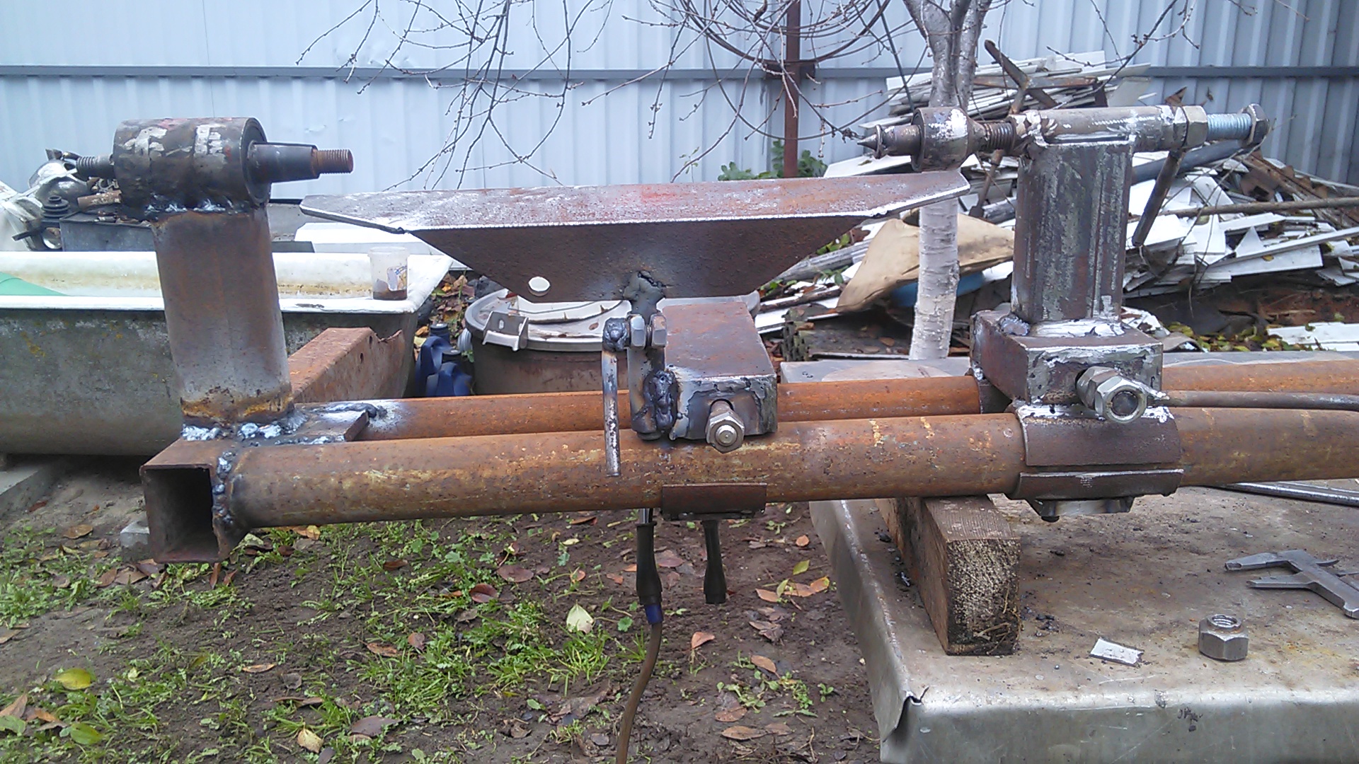

http://upforme.ru/uploads/000b/0b/c7/3452/t404262.jpg
http://upforme.ru/uploads/000b/0b/c7/3452/t712223.jpg

Сегодня пол дня потратил на центрацию бабок
http://upforme.ru/uploads/000b/0b/c7/3452/t966496.jpg
http://upforme.ru/uploads/000b/0b/c7/3452/t669773.jpg

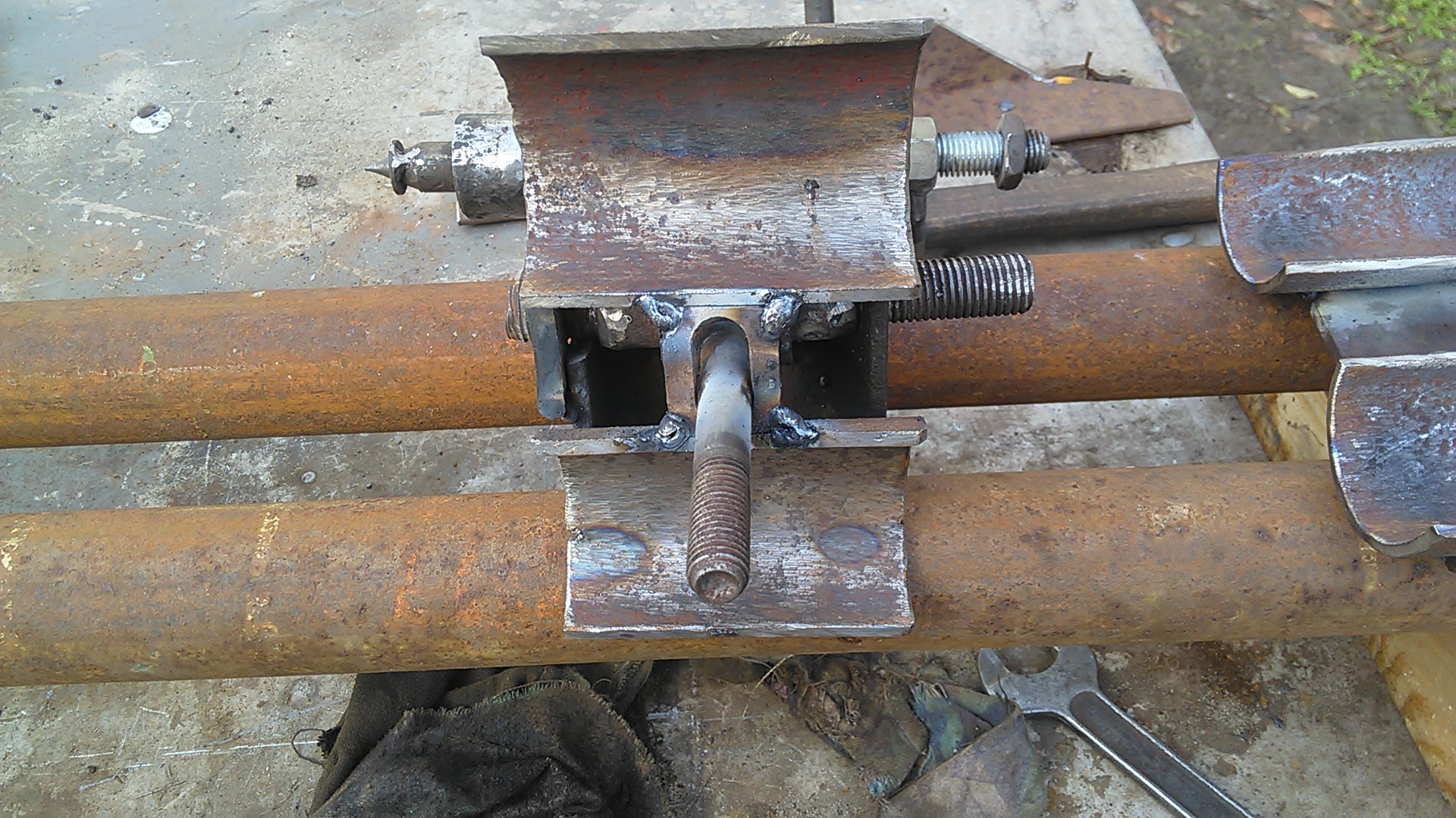

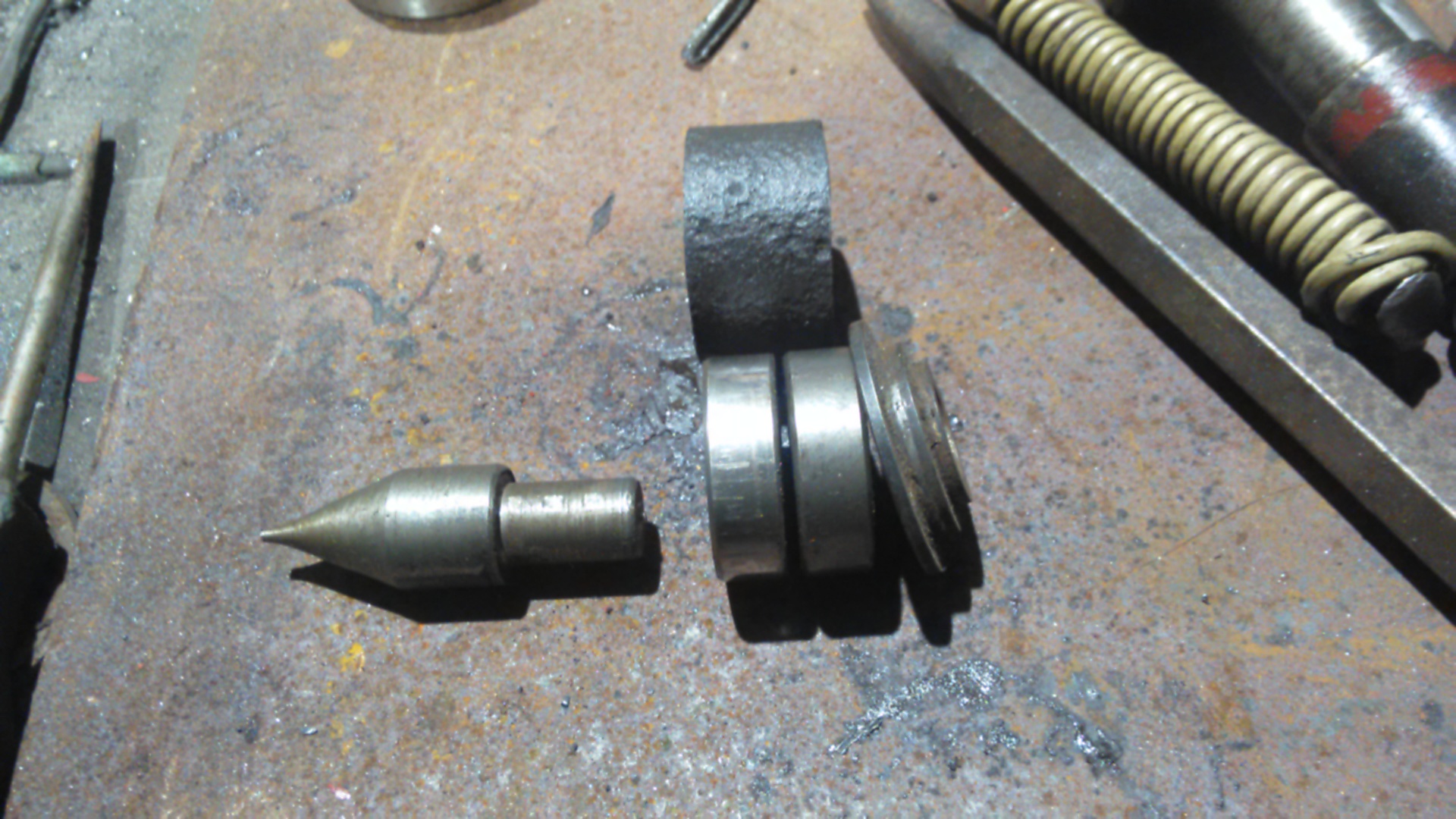

Сделал эксцентрик для задней бабки
http://upforme.ru/uploads/000b/0b/c7/3452/t975852.jpg
Собрал
http://upforme.ru/uploads/000b/0b/c7/3452/t87195.jpg
http://upforme.ru/uploads/000b/0b/c7/3452/t67586.jpg
Только когда собрал подумал, что наверное не правильно установил ось эксцентрика. Нижняя планка качается вдоль движения бабки. Нужно было ось расположить не поперёк а вдоль рамы. На раме ещё не проверял, но может "закусывать".

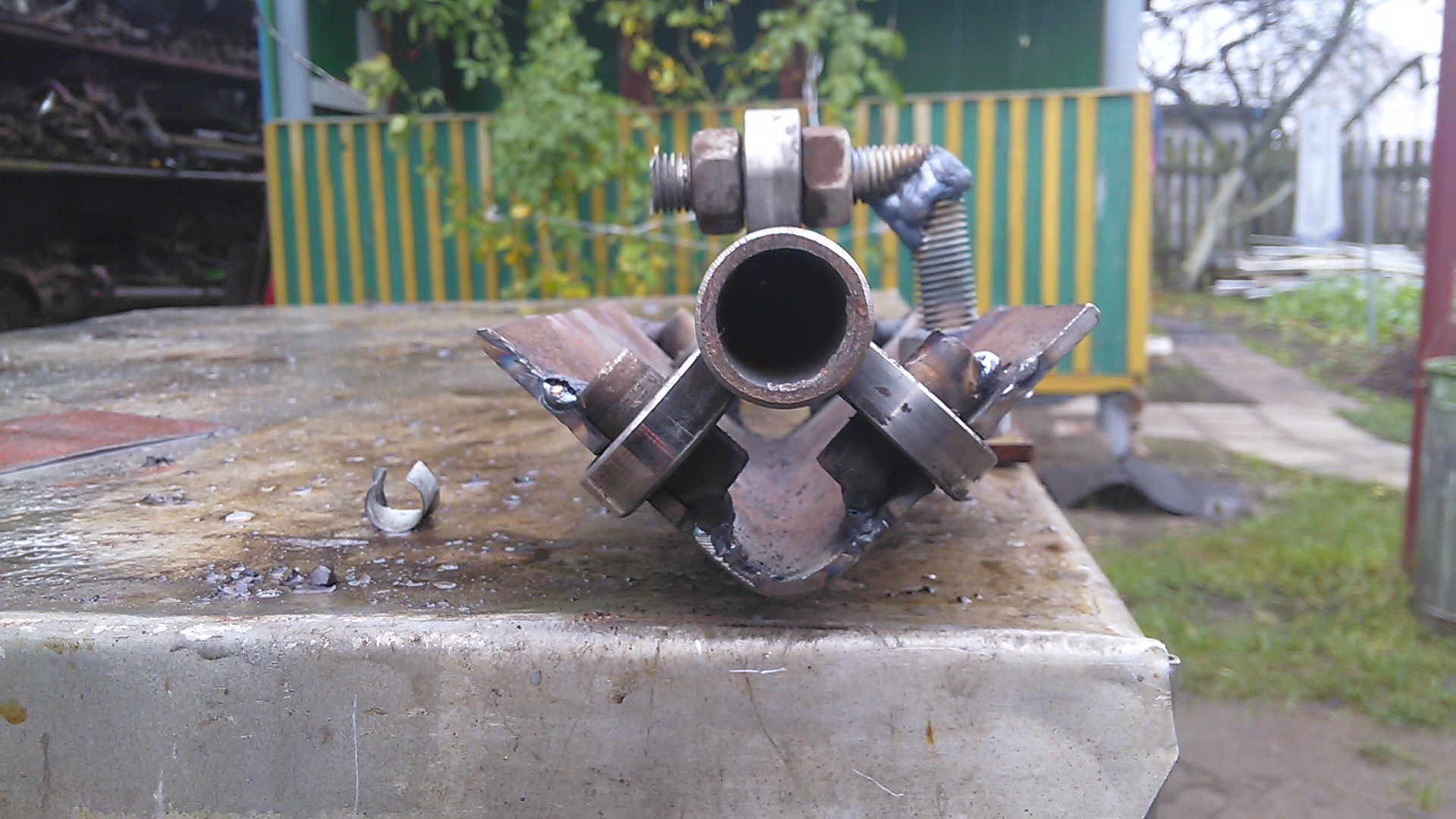

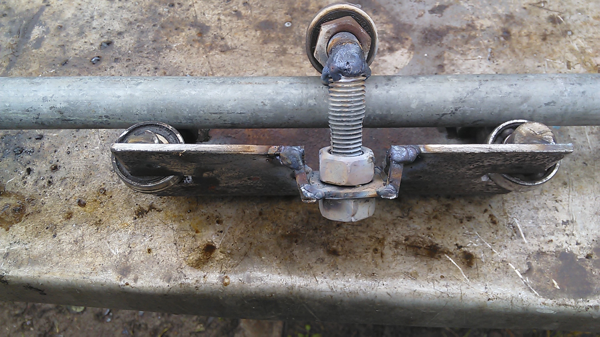

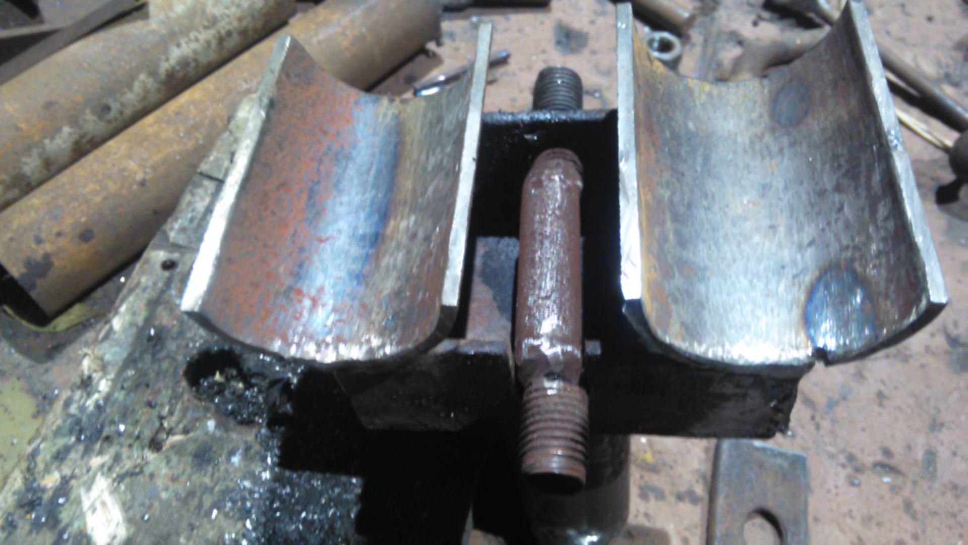

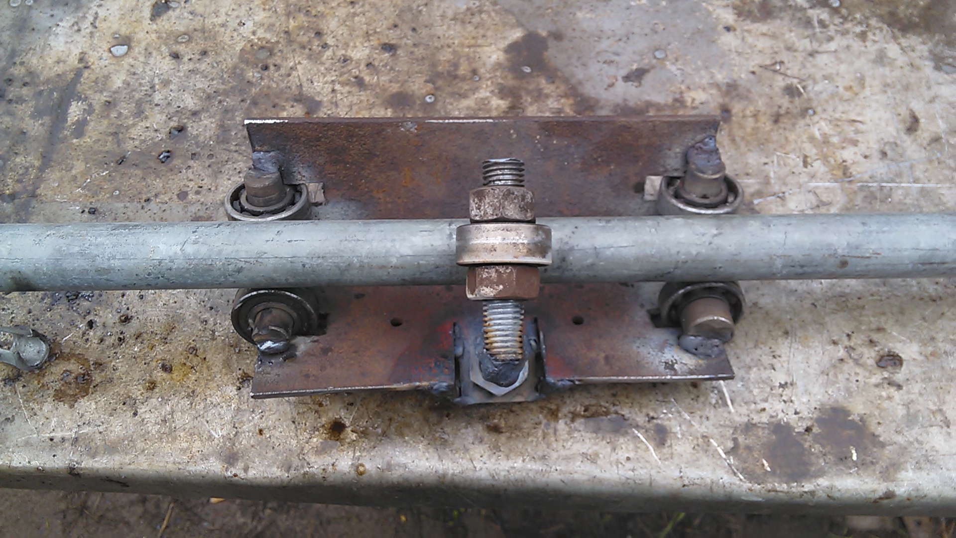

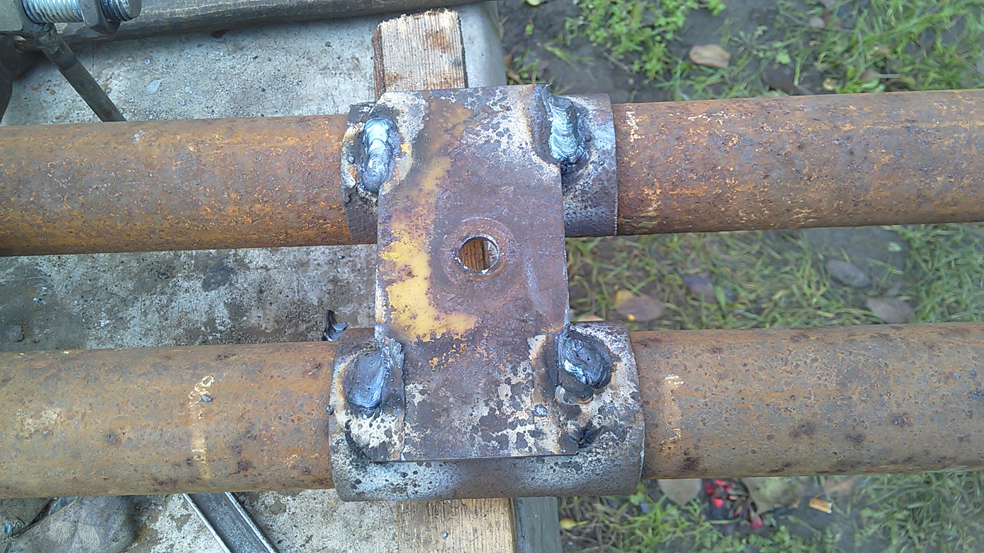

Как и предполагал, Фиксатор задней бабки закусывает при передвижении, да и с эксцентриком из стойки авто, диаметром 20 мм, фиксация очень тяжёлая.  Разобрал. Сделал новый эксцентрик из торсионного рычага поперечной устойчивости диаметром 16 мм.
http://upforme.ru/uploads/000b/0b/c7/3452/t844284.jpg
Что-бы вставить его, одно отверстие разрезал,
http://upforme.ru/uploads/000b/0b/c7/3452/t825500.jpg
Вставил, собрал и заварил вырезанное отверстие накладкой
http://upforme.ru/uploads/000b/0b/c7/3452/t951048.jpg
Заменил нижнюю, прижимную пластину более тонкой, но пружинистой. Толщина всего 5 мм, а сверлиться как рессора
http://upforme.ru/uploads/000b/0b/c7/3452/t786171.jpg
http://upforme.ru/uploads/000b/0b/c7/3452/t637302.jpg
Дополнительно установил промежуточную, фиксирующую шайбу
http://upforme.ru/uploads/000b/0b/c7/3452/t662755.jpg

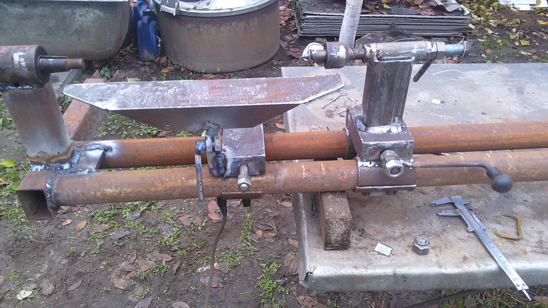

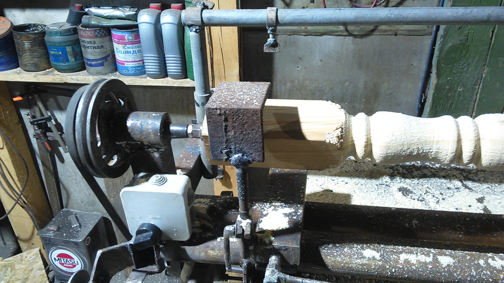

Соорудил подручник тоже на эксцентрике.....
http://upforme.ru/uploads/000b/0b/c7/3452/t732704.jpg
http://upforme.ru/uploads/000b/0b/c7/3452/t844904.jpg
http://upforme.ru/uploads/000b/0b/c7/3452/t310571.jpg
..... и с такой-же промежуточной шайбой
http://upforme.ru/uploads/000b/0b/c7/3452/t93653.jpg

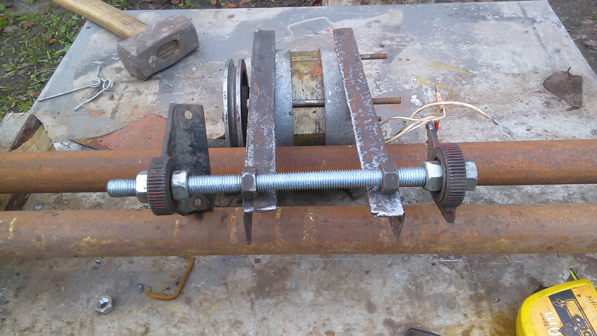

Сделал раму крепления двигателя.....
http://upforme.ru/uploads/000b/0b/c7/3452/t259074.jpg

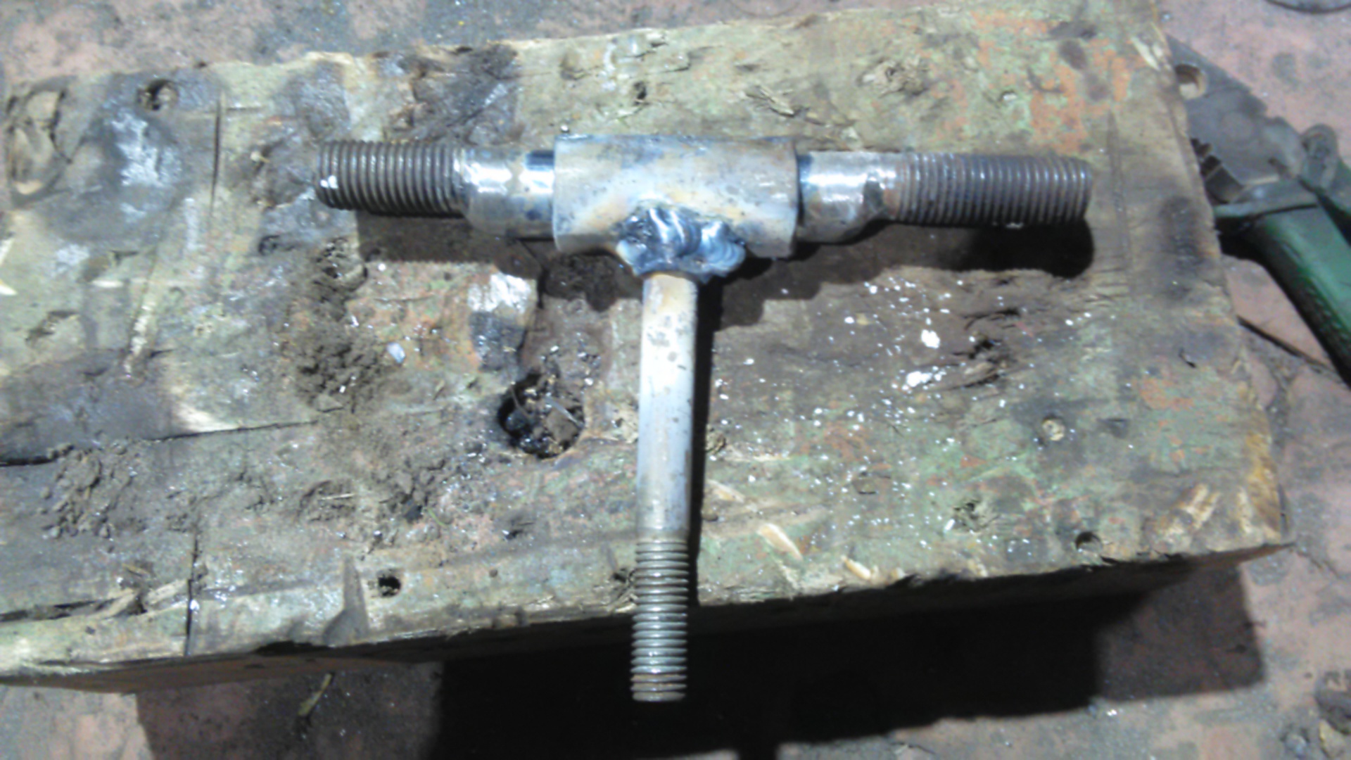

..... и вот такой трезубец
http://upforme.ru/uploads/000b/0b/c7/3452/t674853.jpg
http://upforme.ru/uploads/000b/0b/c7/3452/t344768.jpg

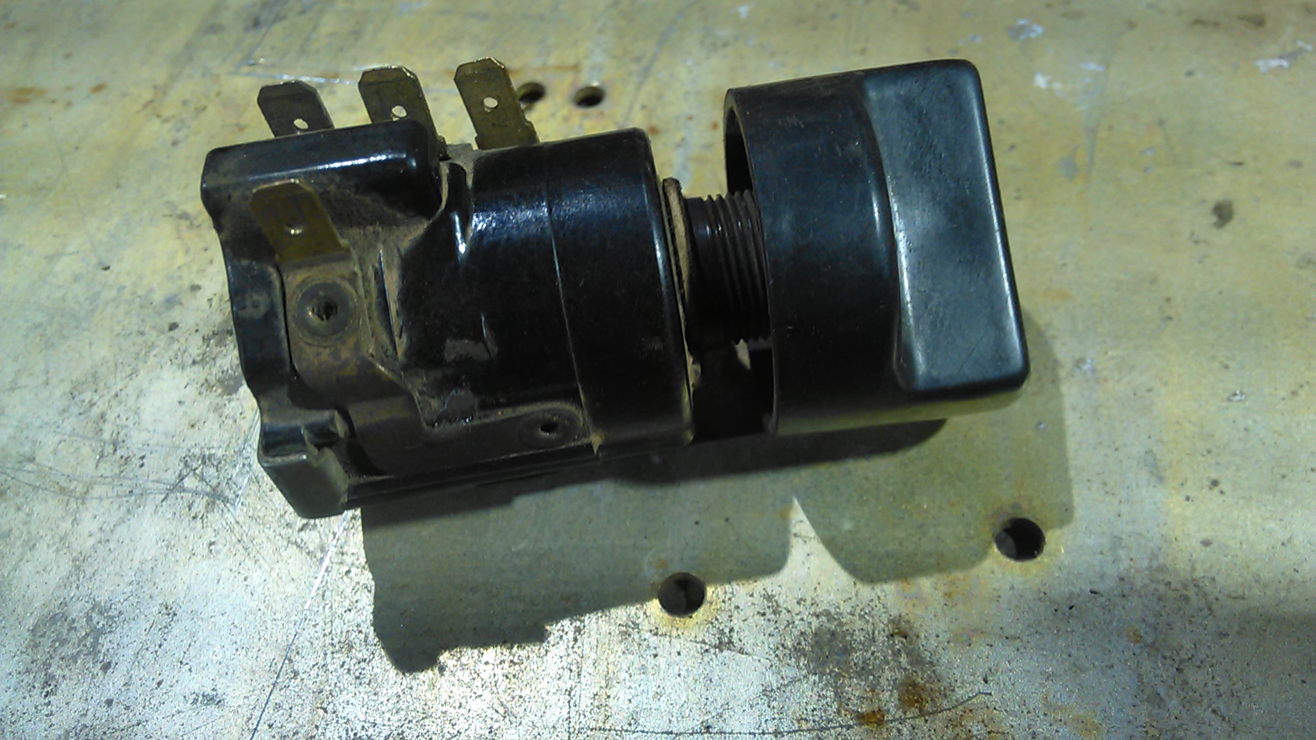

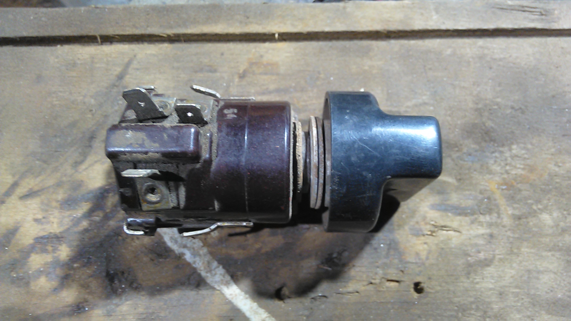

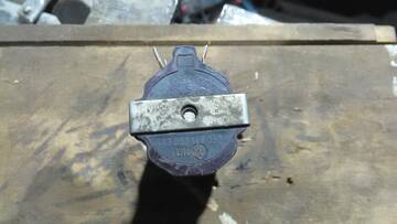

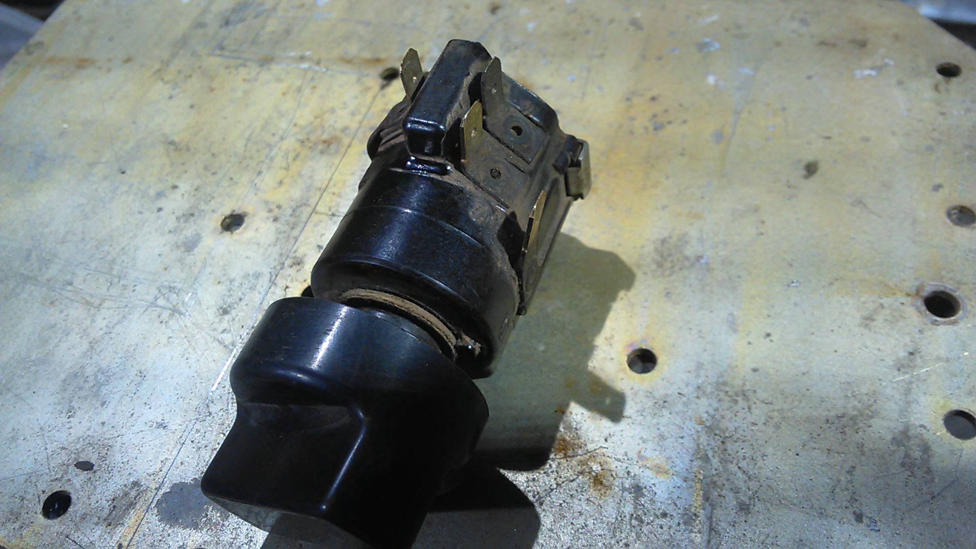

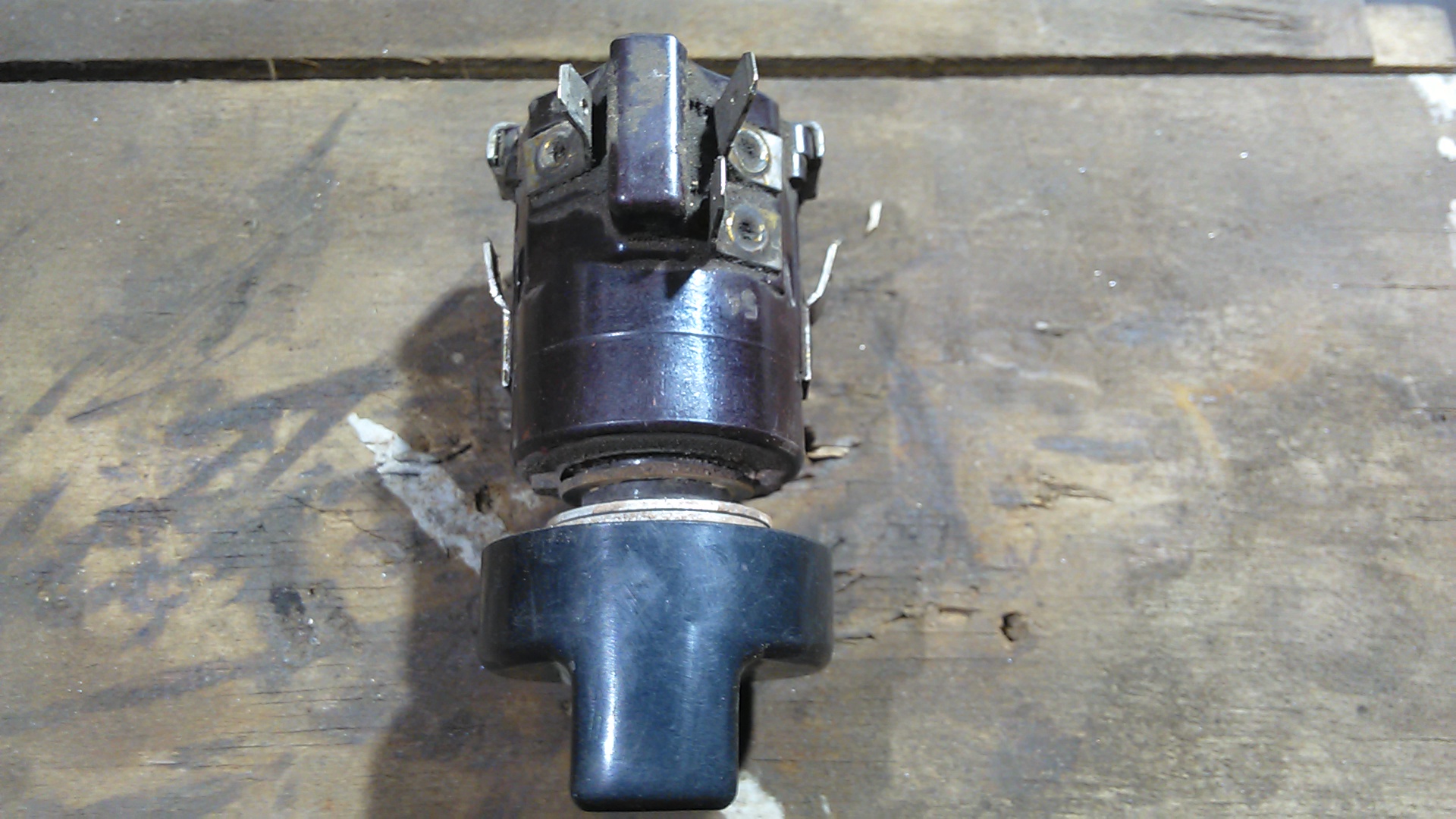

Нужна помощь. Есть вот такой переключатель
http://upforme.ru/uploads/000b/0b/c7/3452/t719107.jpg
http://upforme.ru/uploads/000b/0b/c7/3452/t726979.jpg
http://upforme.ru/uploads/000b/0b/c7/3452/t450206.jpg
Три положения. В среднем положении всё выключено.
http://upforme.ru/uploads/000b/0b/c7/3452/t919321.jpg
При повороте ручки против часовой стрелки, от среднего положения, замыкаются контакты 3 и 1. При повороте ручки по часовой стрелке, от среднего положения, замыкаются контакты 3 и 2. Боковые контакты 4 и 5 замыкаются в любом положении при нажатии на ручку. При отпускании размыкаются, то-есть работает как обычная кнопка.
Можно ли его использовать как переключатель реверса на токарник???
Было-бы очень Удобно. Не нужно ставить дополнительную пусковую кнопку. Двигатель от стиралки с двумя раздельными обмотками, рабочая и пусковая.
Не пойдет т. к.  для реверса нужно концы /2штуки/  менять местами на пусковой обмотке.  Нужны две группы переключающих контактов да еще с *остановкой* чтобы убрать инерцию вращения.  Если поставить  2  промежуточных реле  то можно.  :flag:
Отредактировано mihalych (25 ноября, 2020г. 18:10:38)
Жаль. А так хорошо было-бы.
Это уже слишком. Попробую добавить в схему тумблер на три положения с восьмью контактами.

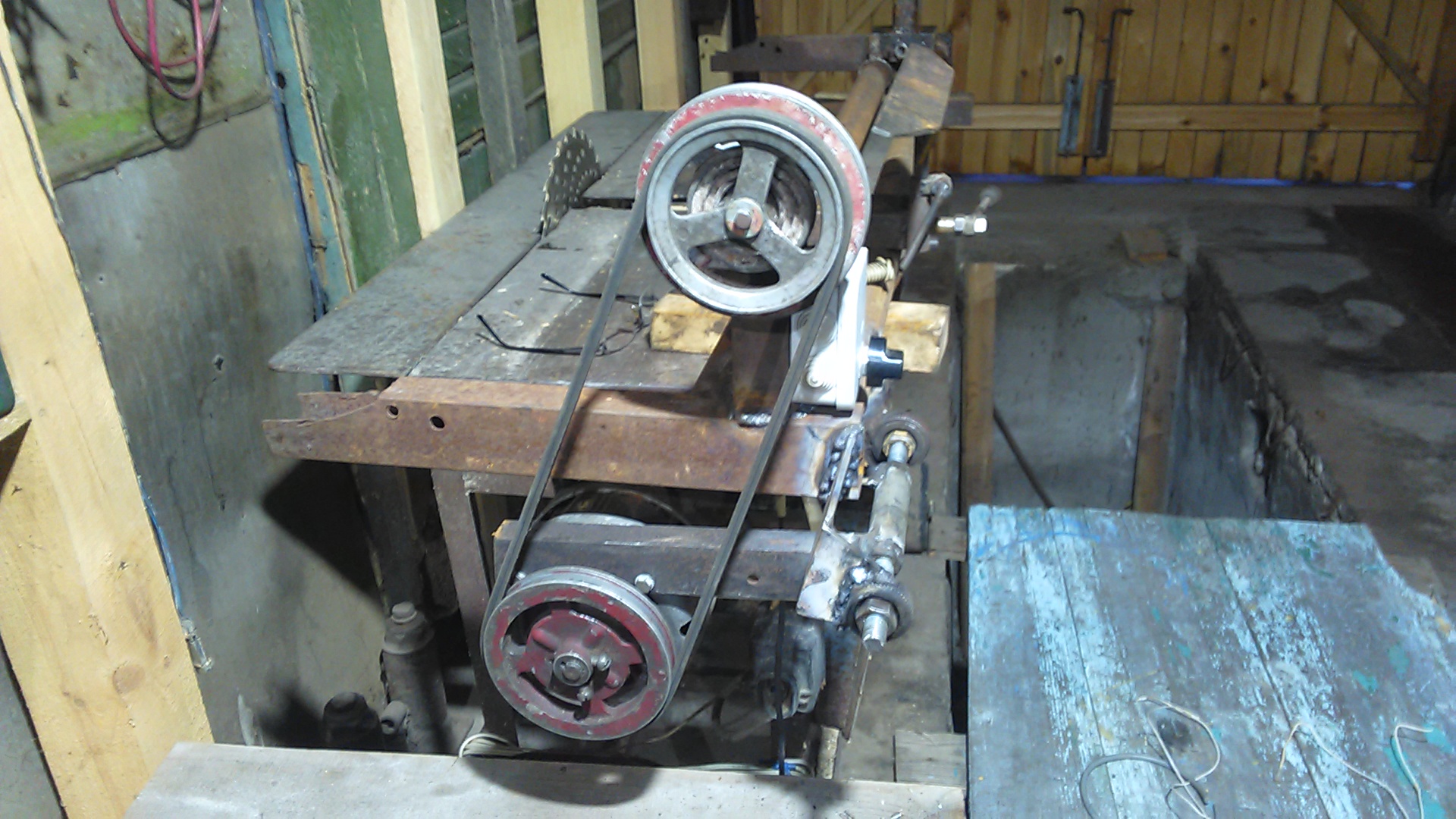

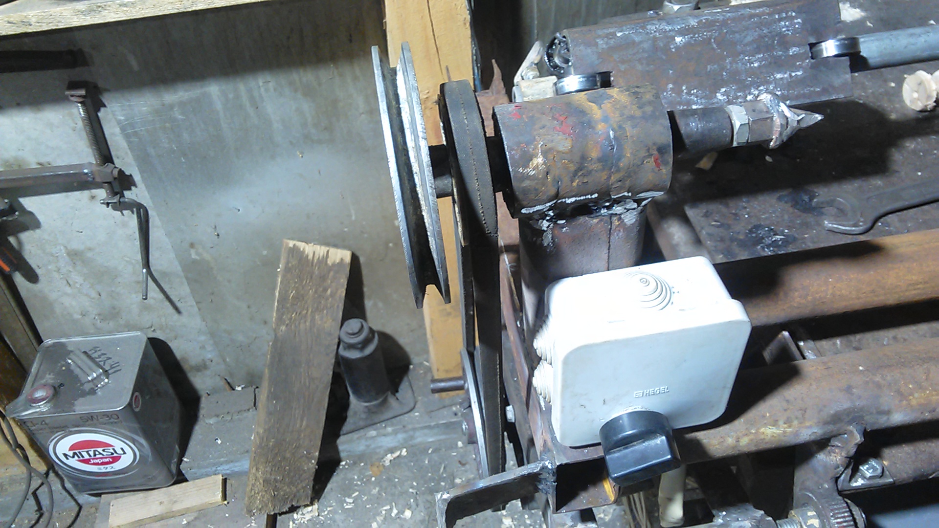

Прикрепил двигатель к станине
http://upforme.ru/uploads/000b/0b/c7/3452/t298041.jpg
http://upforme.ru/uploads/000b/0b/c7/3452/t810540.jpg

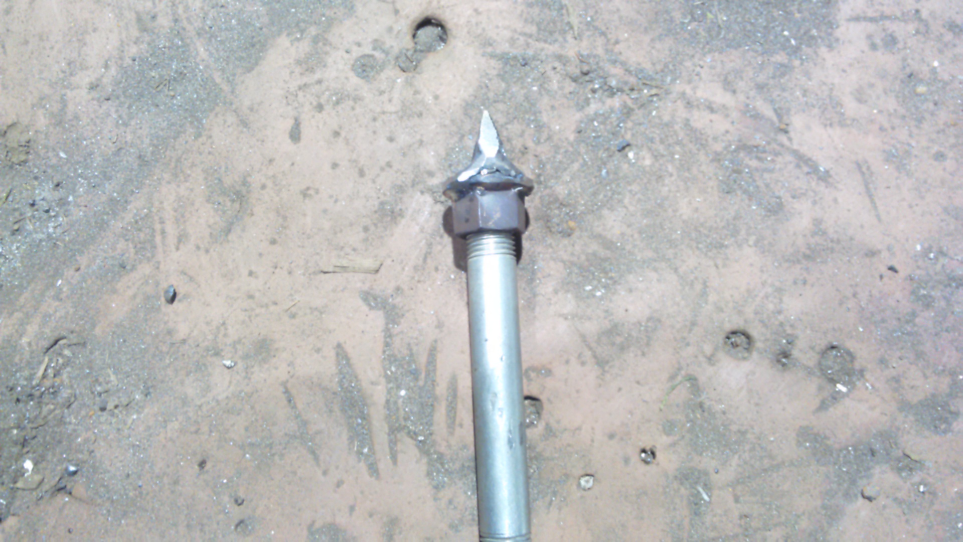

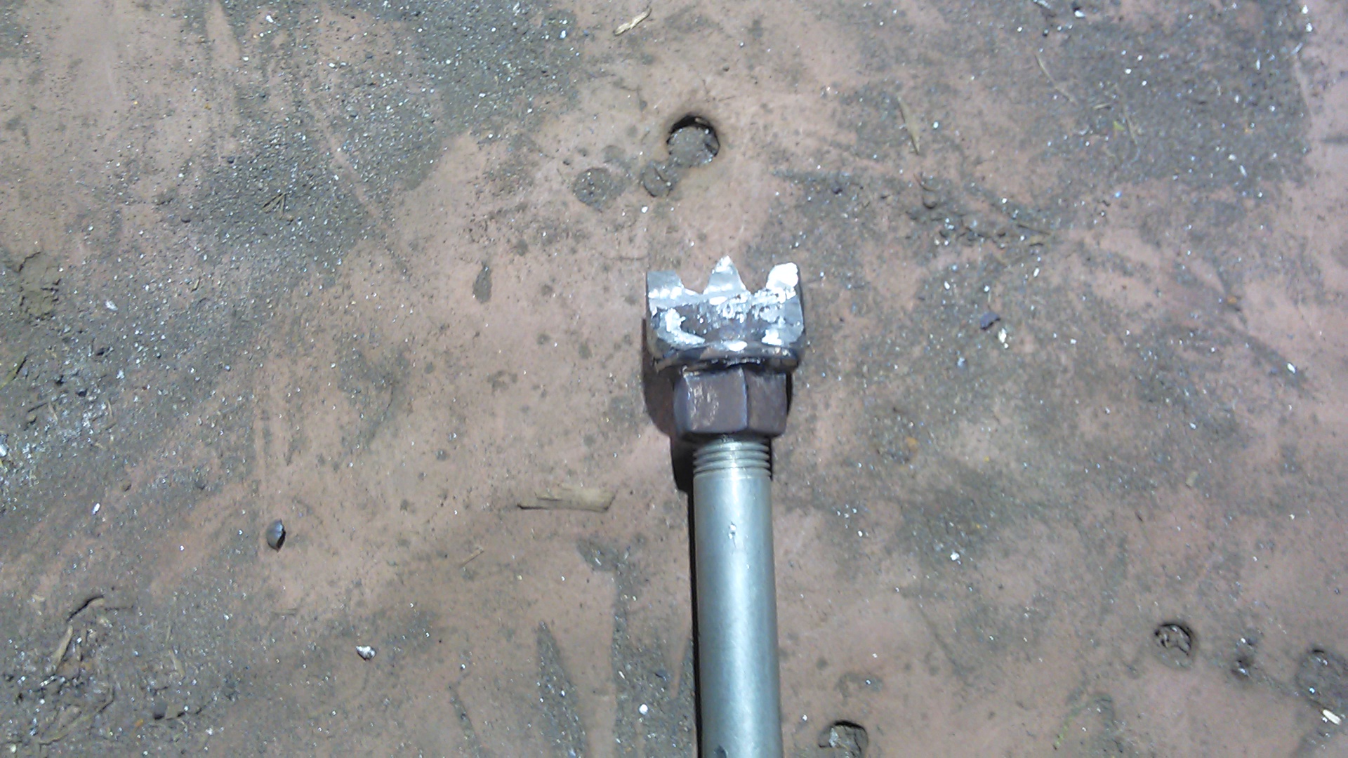

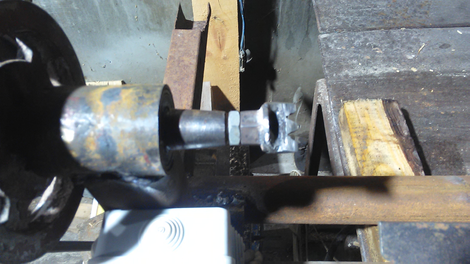

Накрутил на привод трезубец
http://upforme.ru/uploads/000b/0b/c7/3452/t540952.jpg

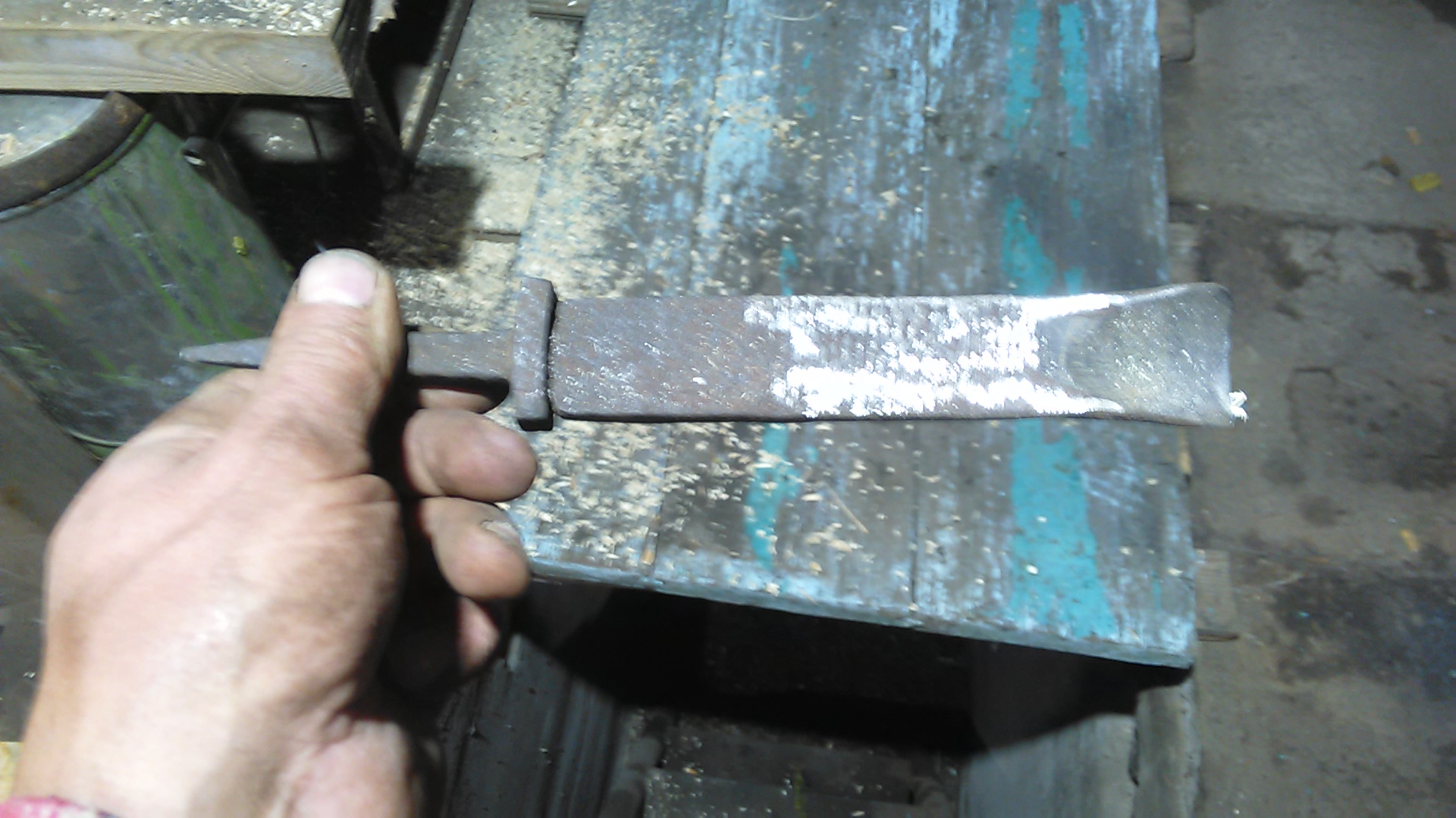

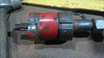

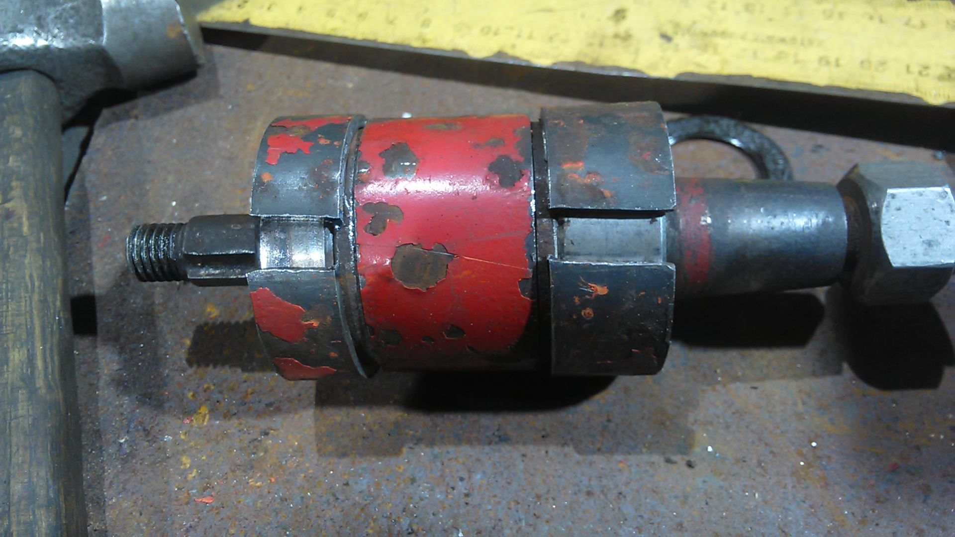

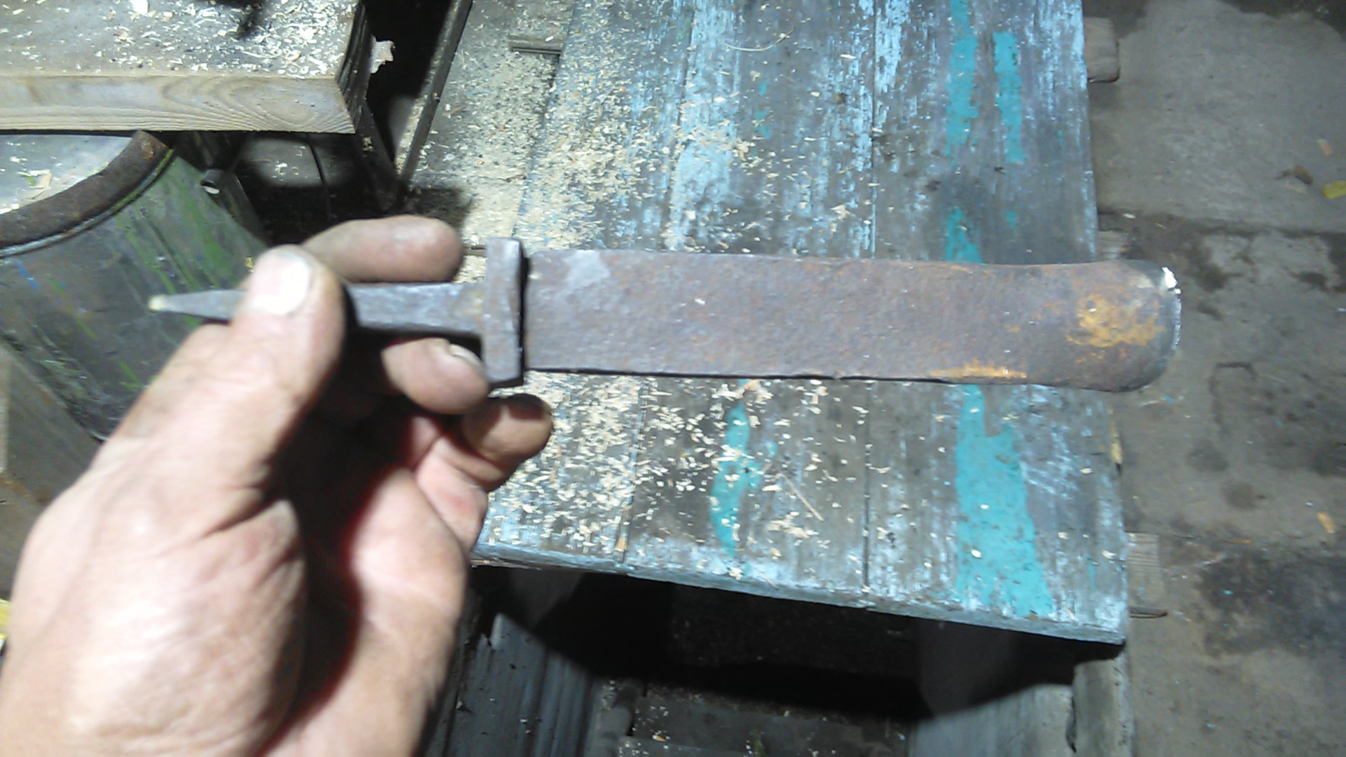

Когда искал комплектующие в закромах, в металлоломе нашёл вот такую приблуду
http://upforme.ru/uploads/000b/0b/c7/3452/t538955.jpg
http://upforme.ru/uploads/000b/0b/c7/3452/t868577.jpg

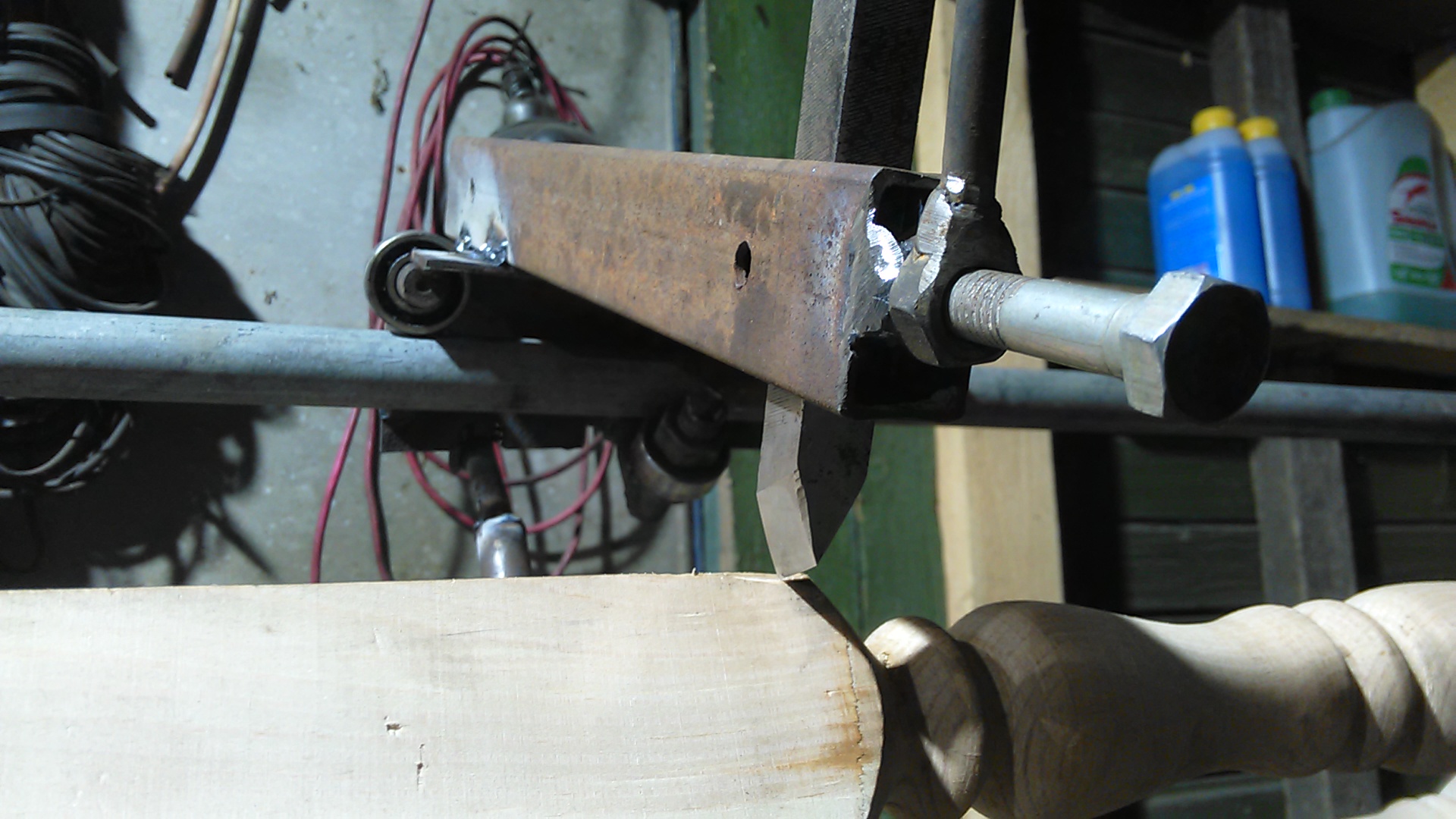

Немного убрал с резца ржавчину, зачистным кругом подточил и вот что получилось
http://upforme.ru/uploads/000b/0b/c7/3452/t548815.jpg
Даже ржавым резцом режется и тянет очень хорошо на 1800 оборотах.

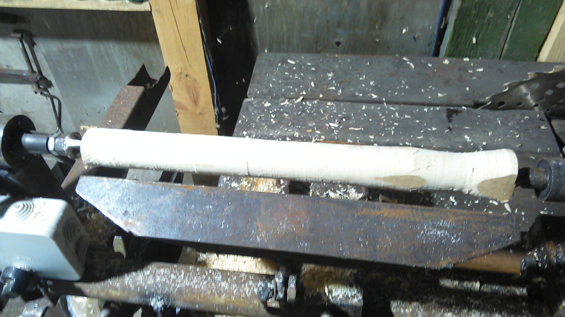

Взял обычные стамески и ручка для напильника готова
http://upforme.ru/uploads/000b/0b/c7/3452/t908944.jpg
Прошёлся наждачкой
http://upforme.ru/uploads/000b/0b/c7/3452/t196597.jpg

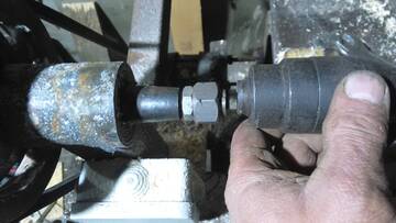

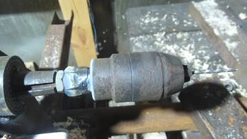

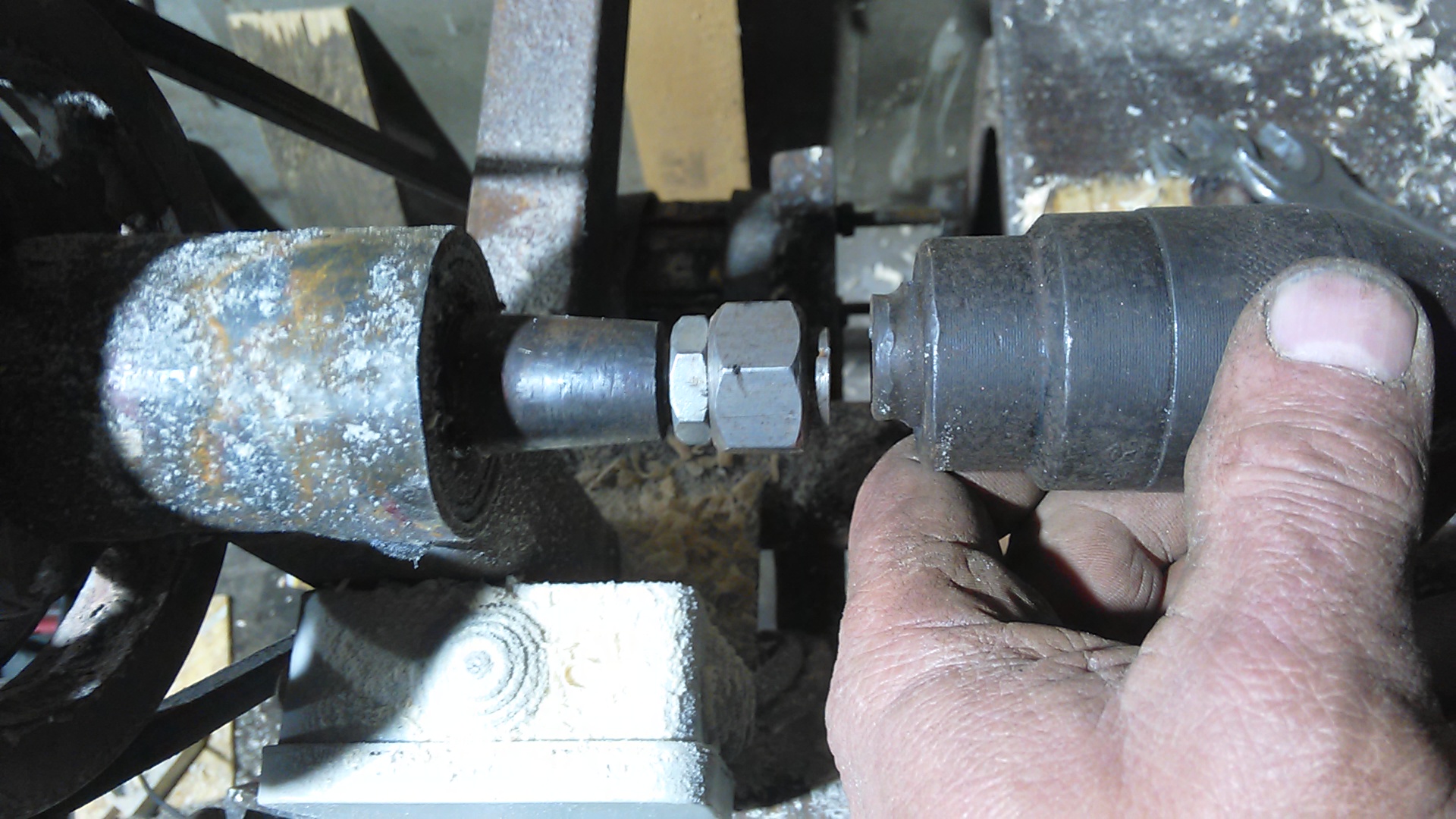

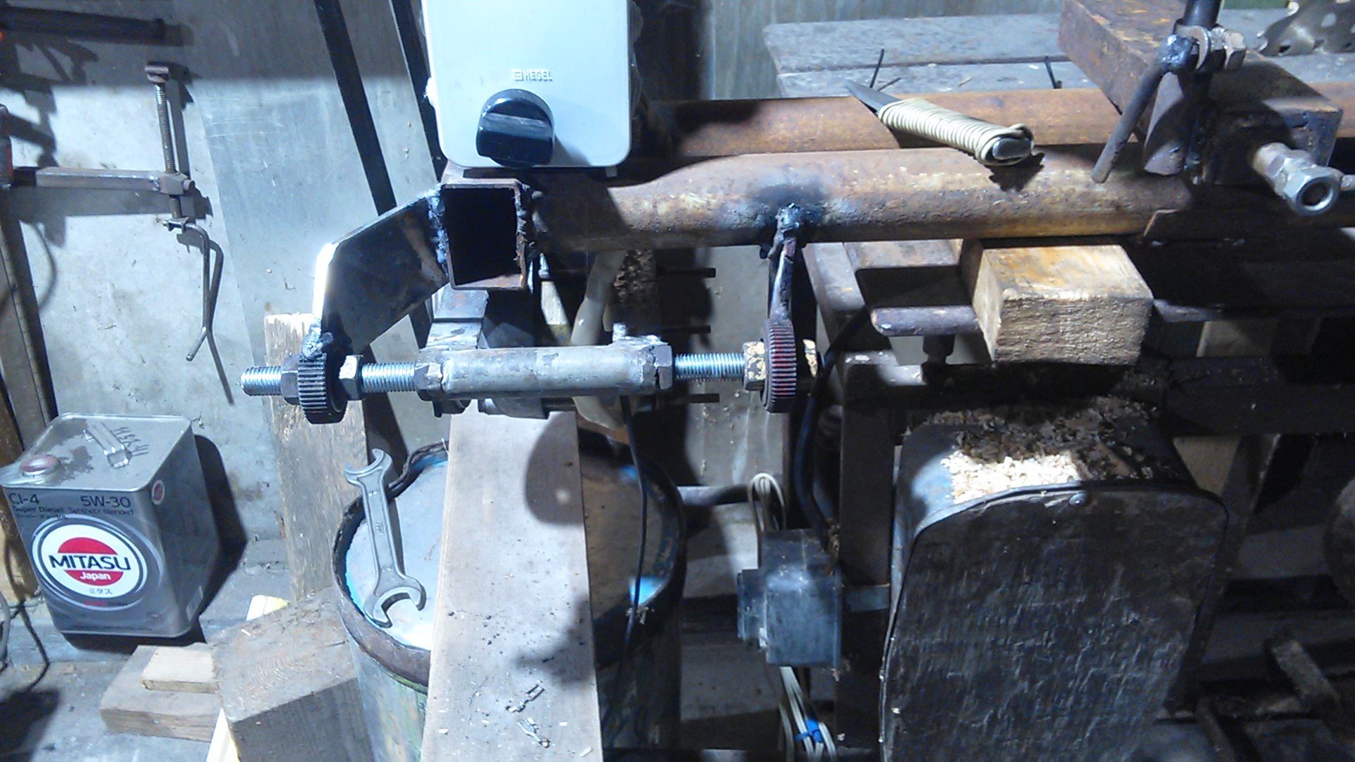

Ещё нужно было соединить ведущий вал с патроном. Вместо трезубца навернул на вал гайку. Ободок на гайке не входил в конус патрона.
http://upforme.ru/uploads/000b/0b/c7/3452/t580218.jpg
Включил станок. Напильником тихонько подогнал, надел патрон, прижал центром и приварил.
http://upforme.ru/uploads/000b/0b/c7/3452/t510040.jpg

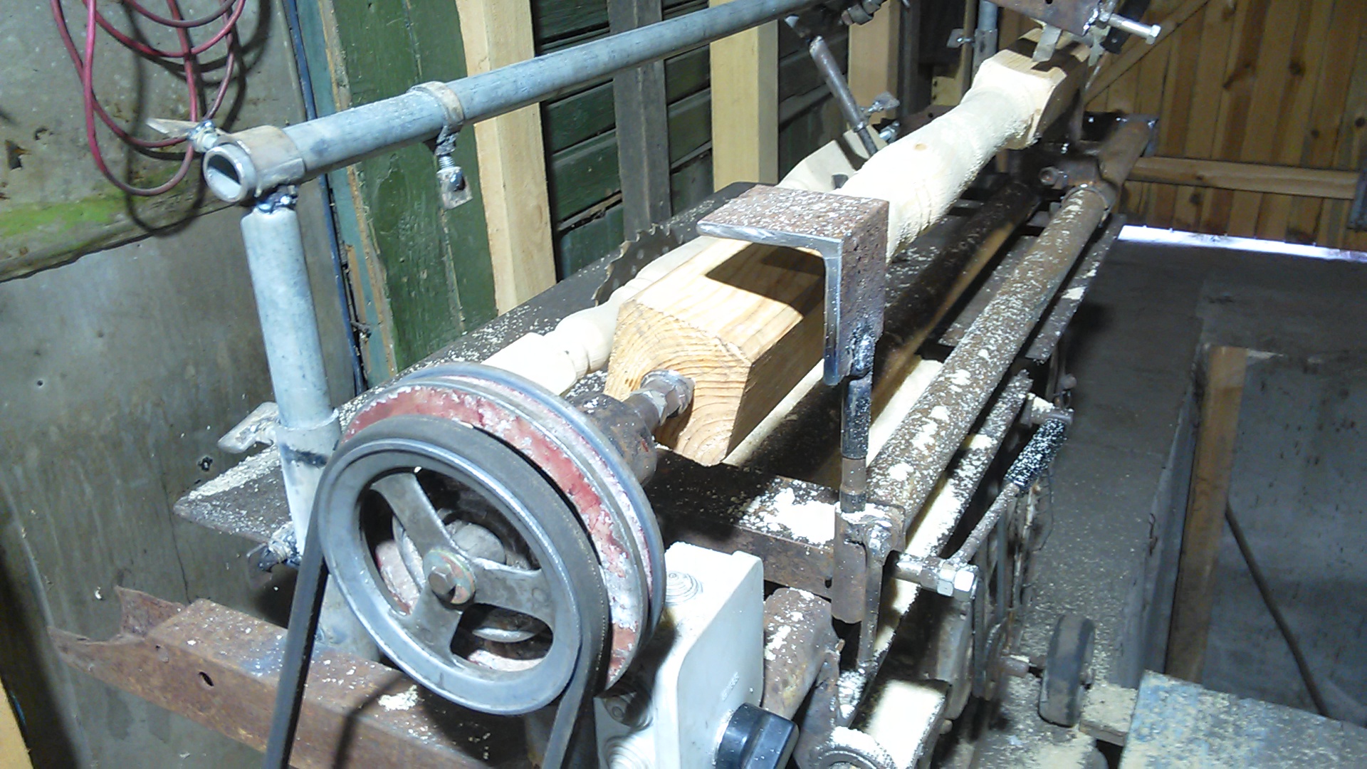

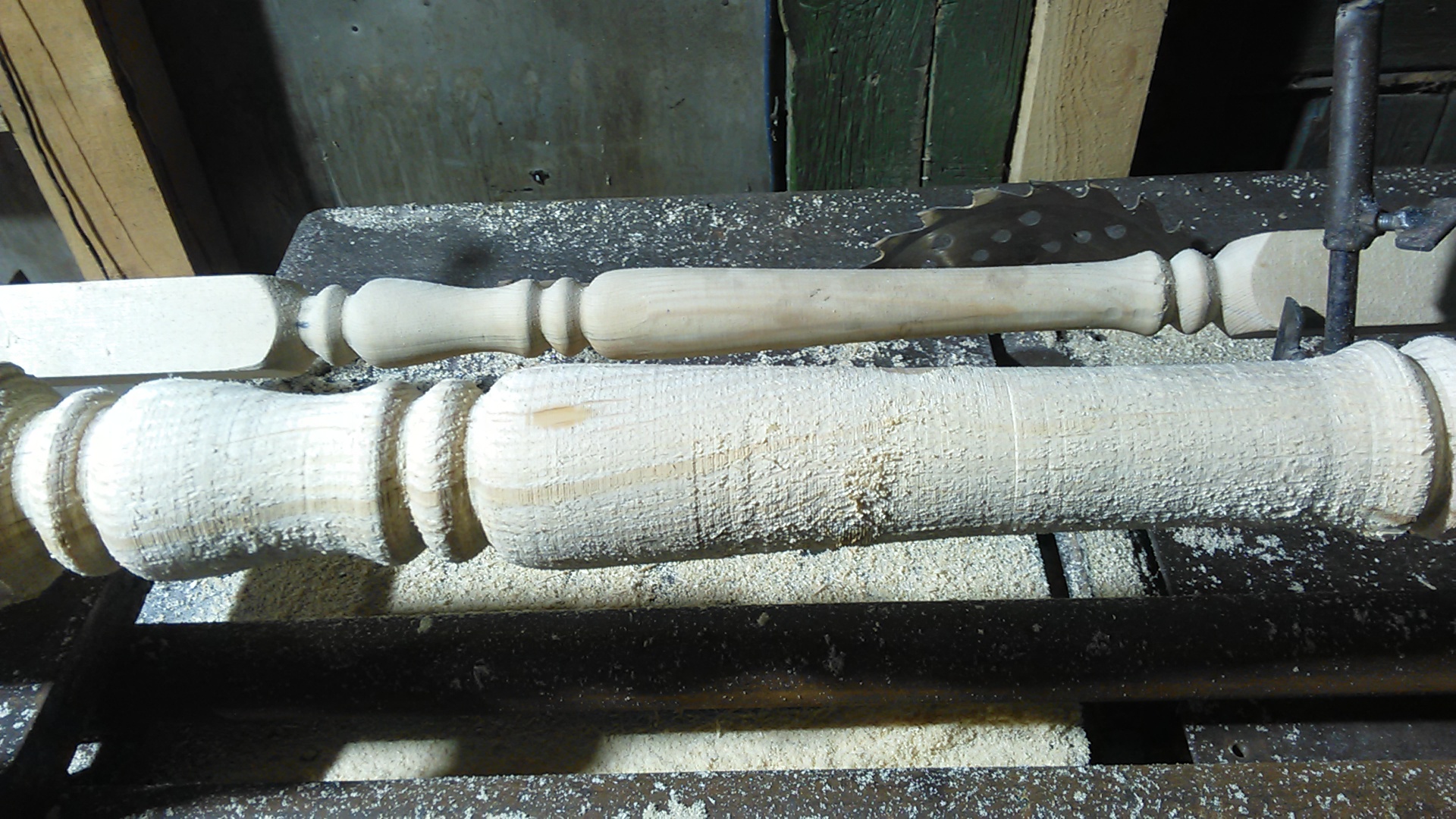

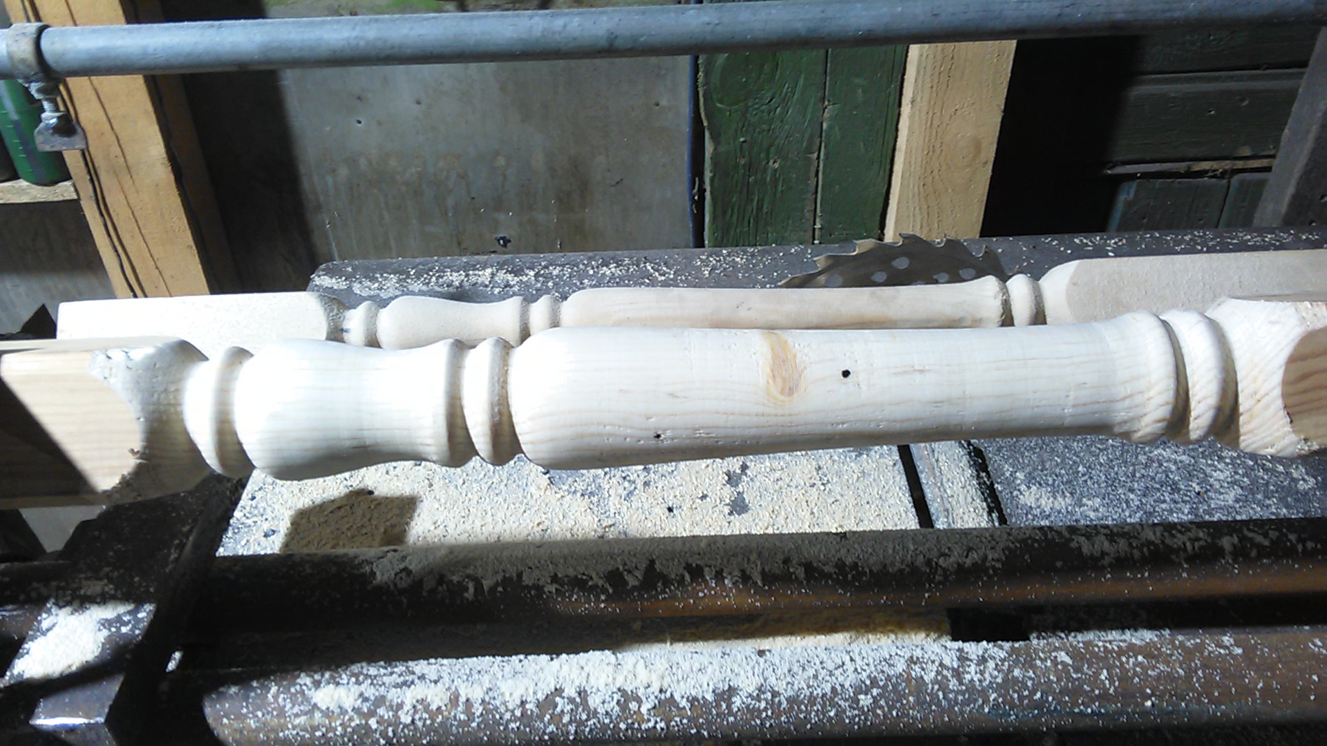

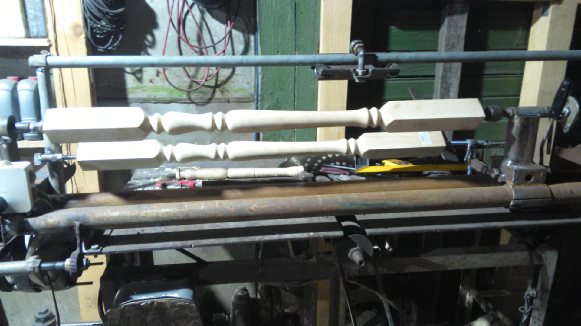

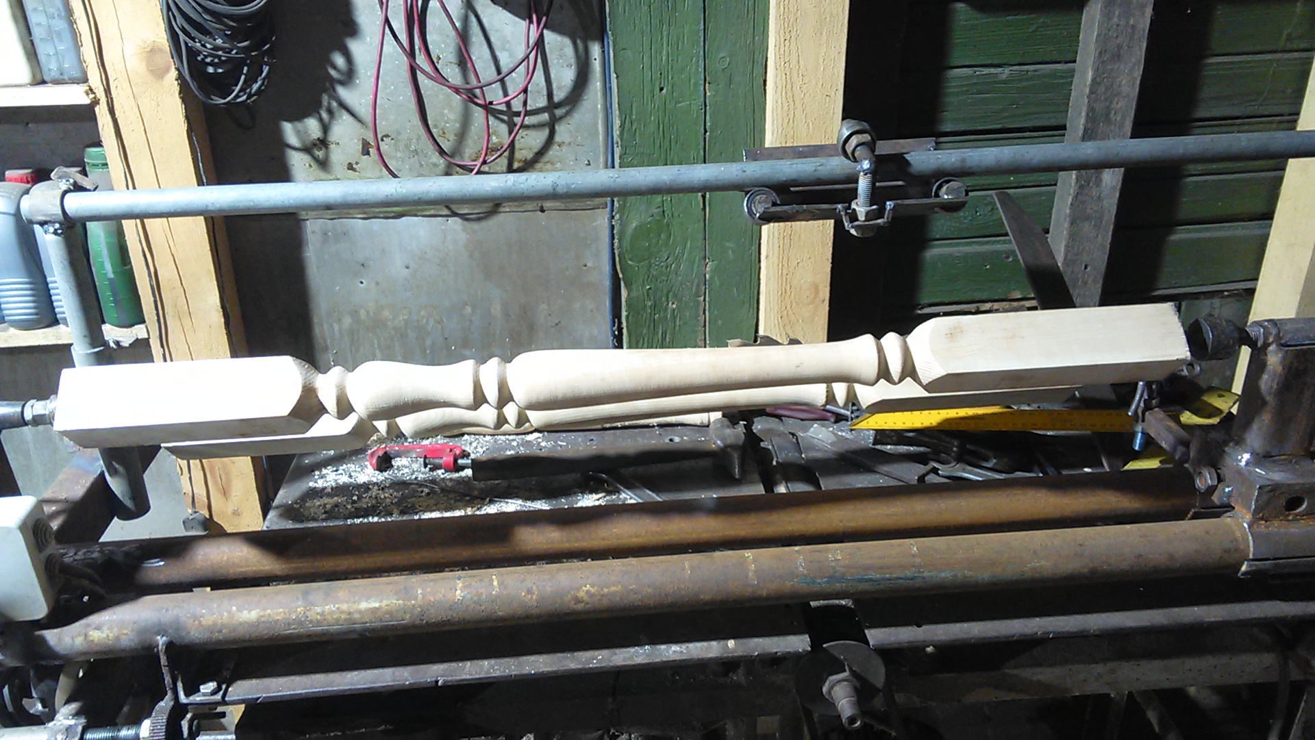

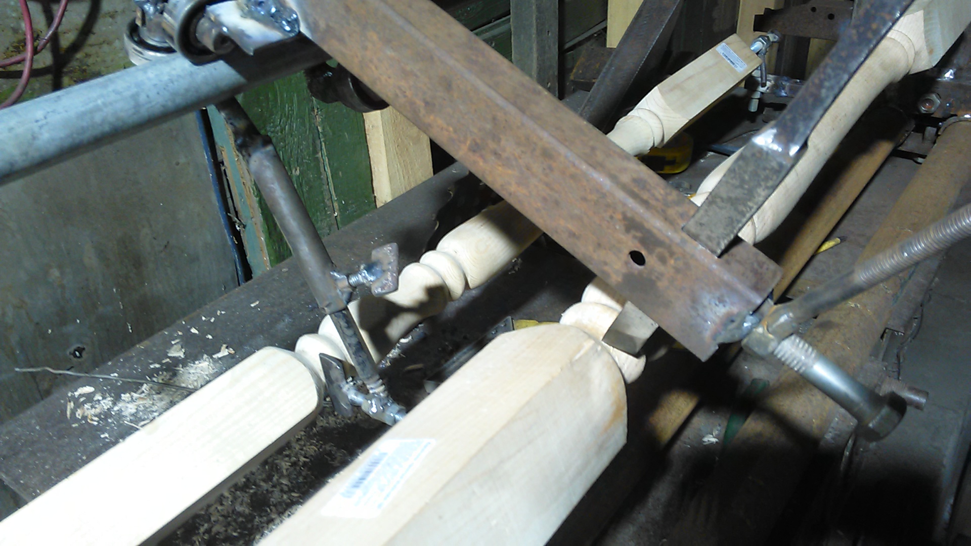

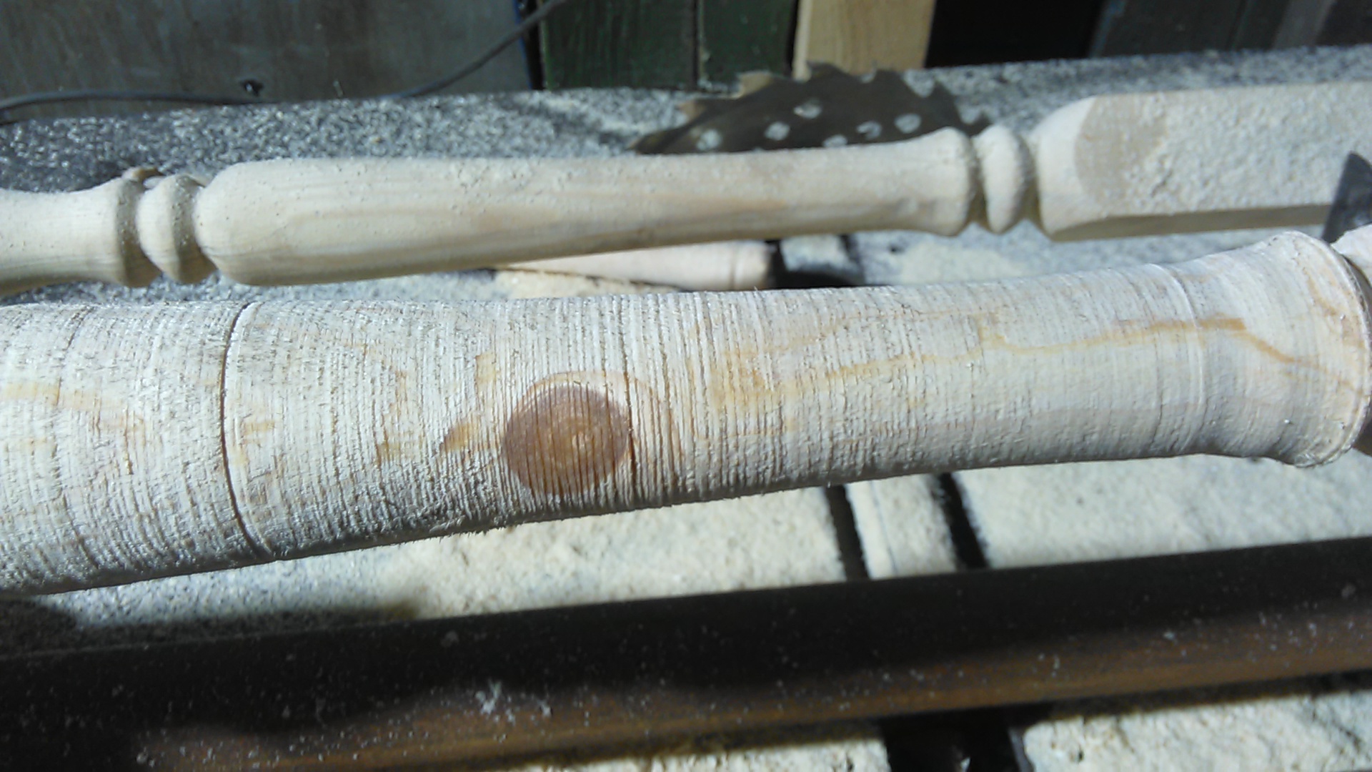

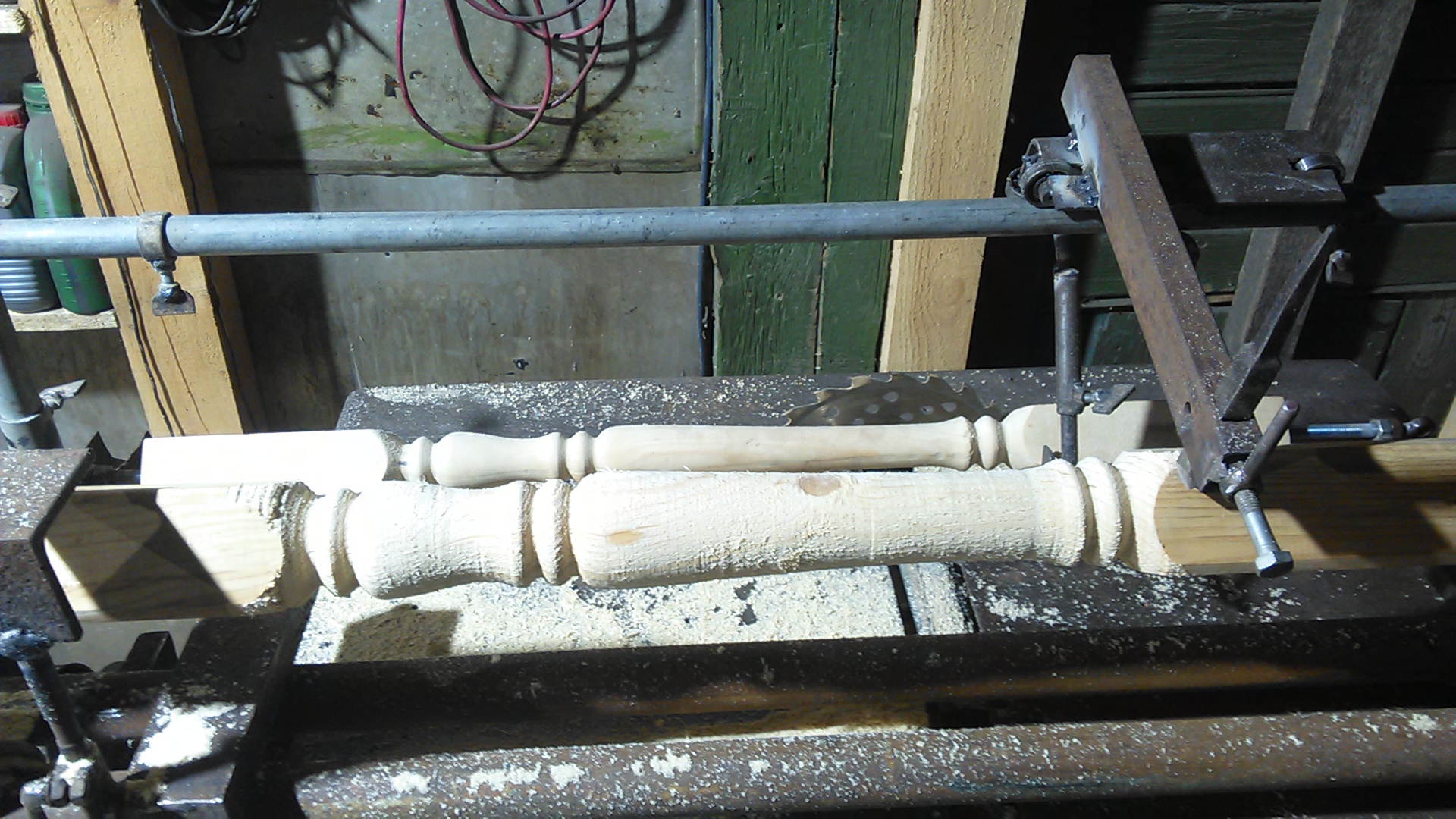

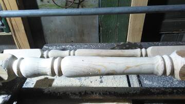

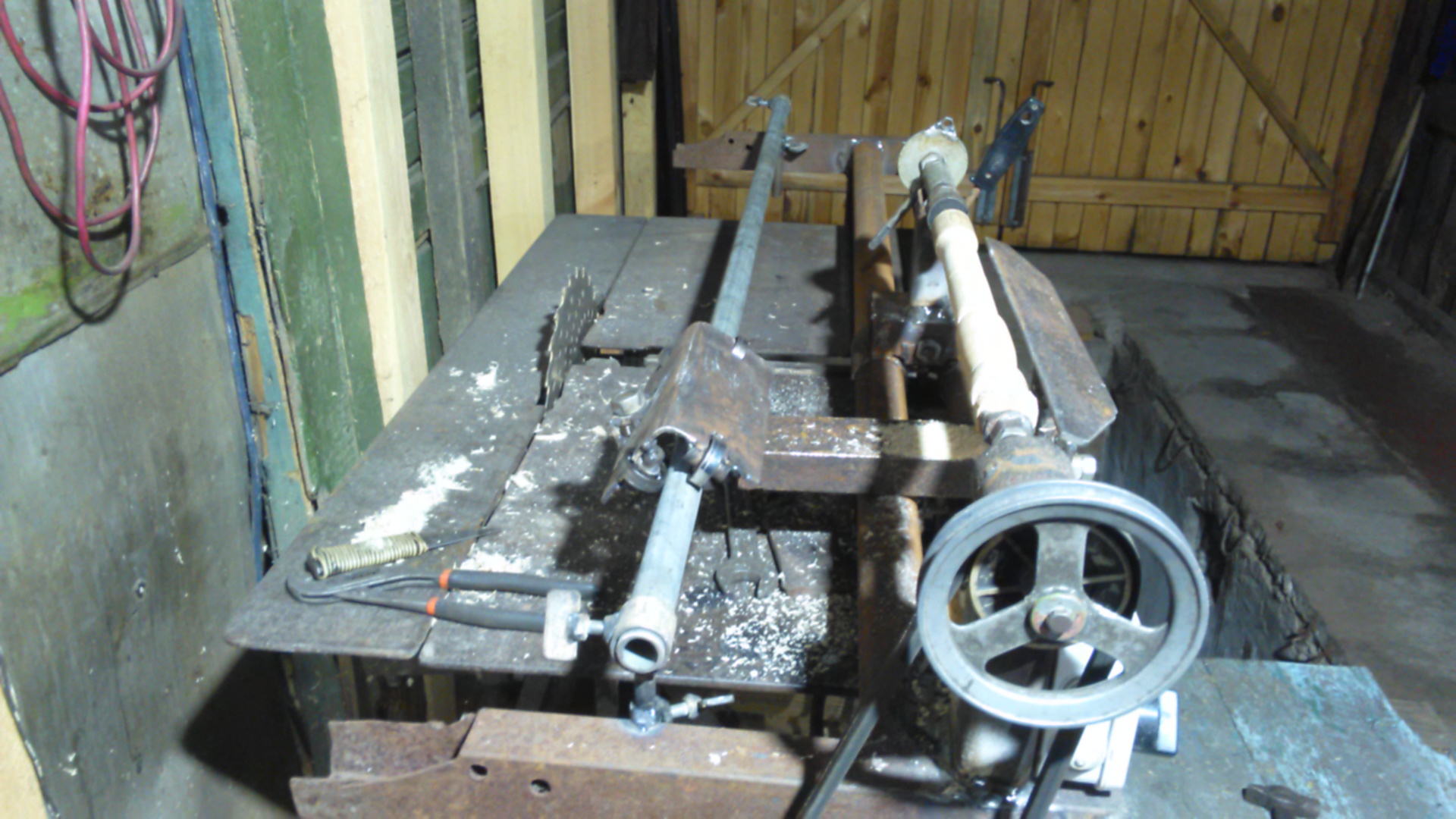

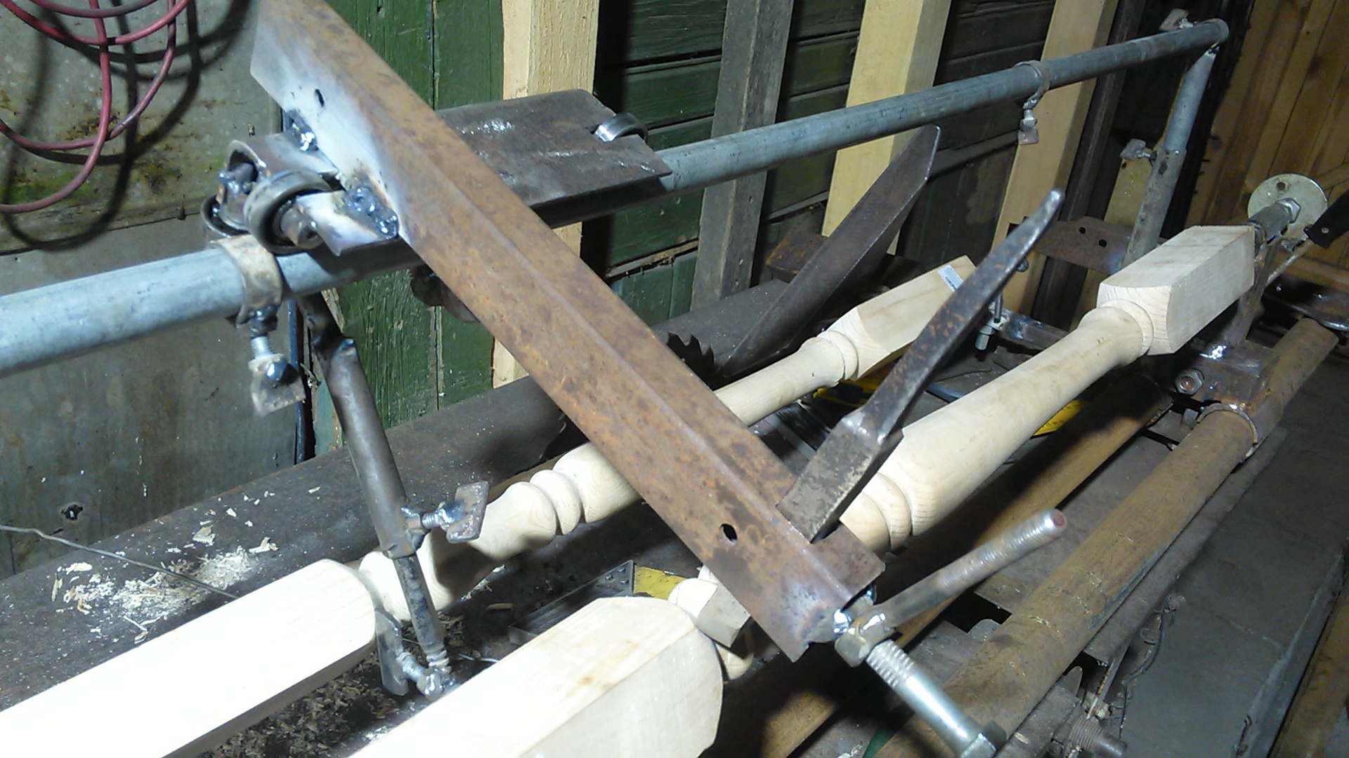

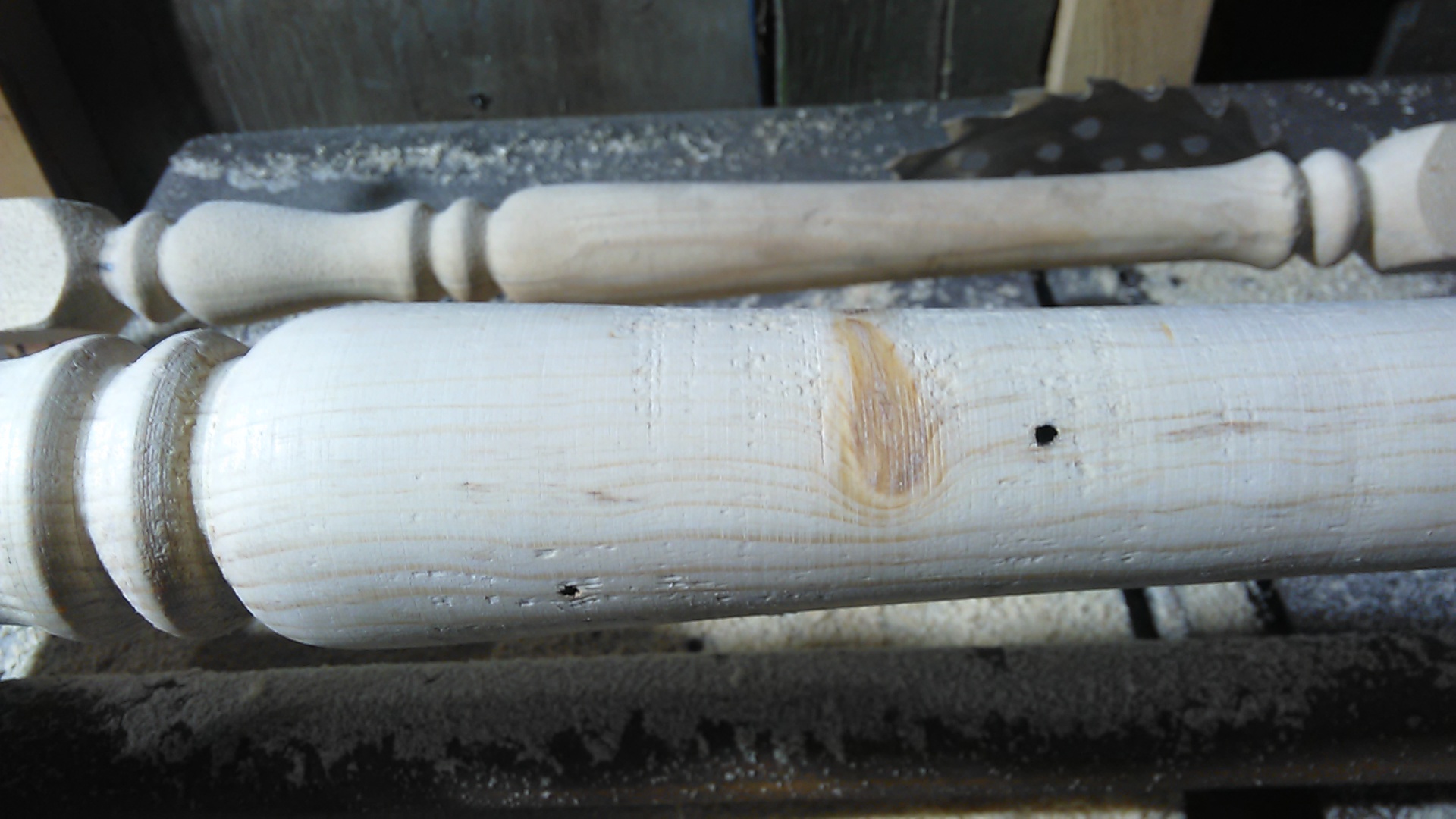

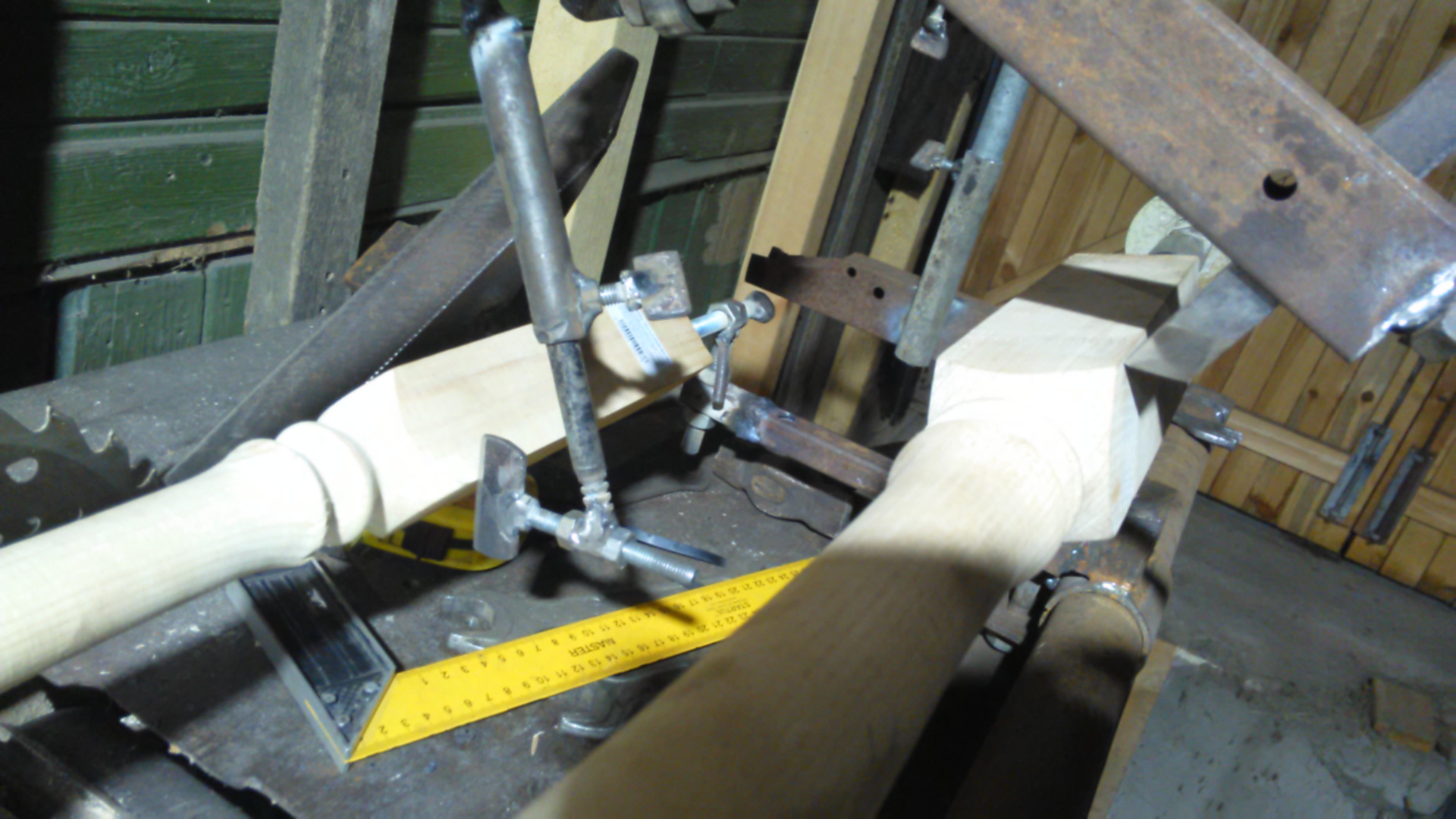

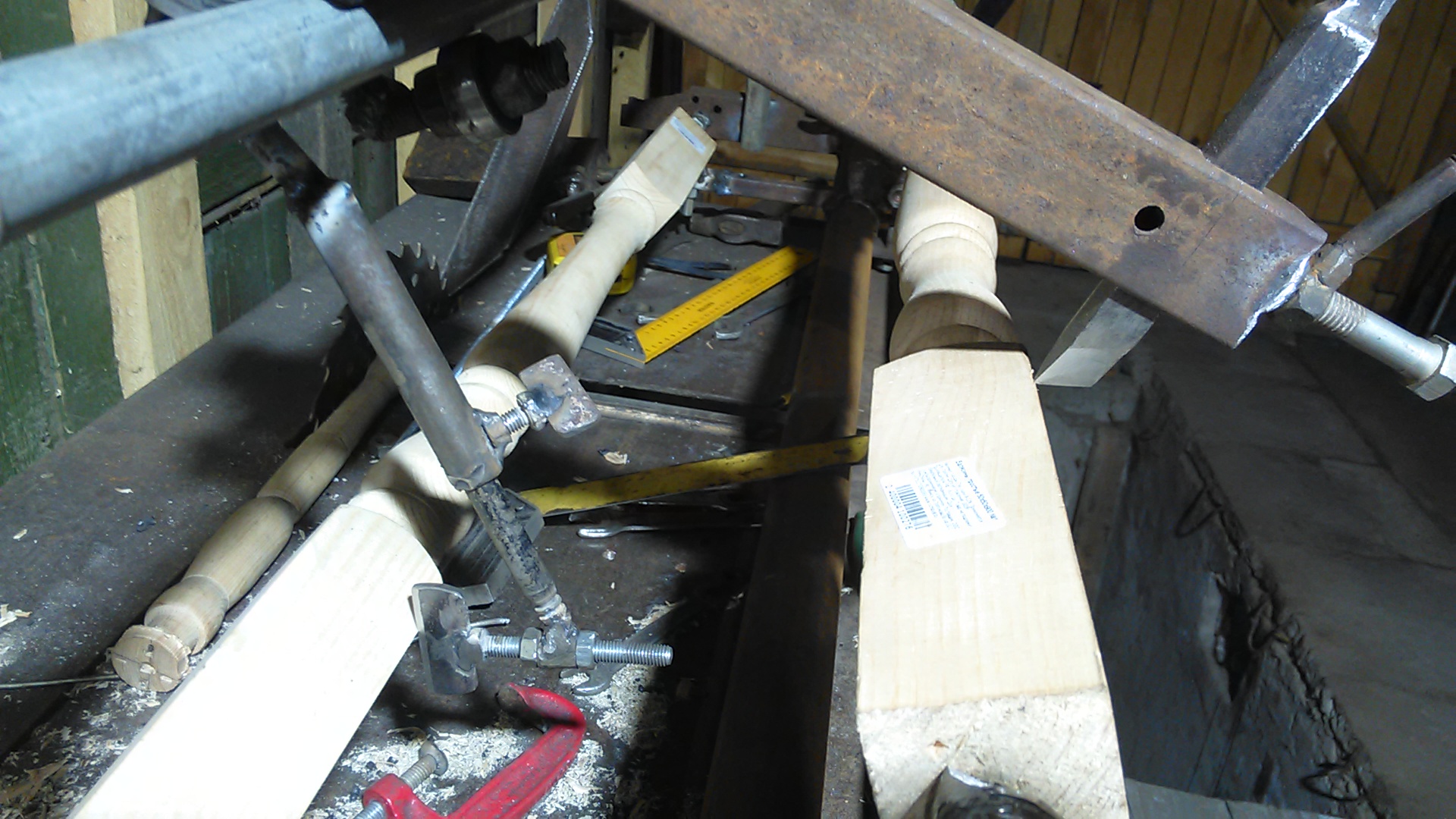

Осталось изготовить копир.

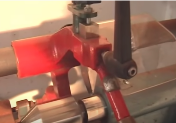

Видео грузится что-то долго. Добавлю по готовности
Вот и видео готово. Снимал внук семь лет, по этому съёмка как-бы с низу

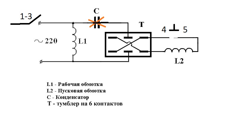

Как уже Михалыч написал для реверса этого мало, но и без реле обойтись можно, если есть двухполюсный тумблер. Этим тумблером можно будет реверсировать вращение, а тот переключатель использовать как обыкновенный однополюсный выключатель и для кратковременного подключения пусковой обмотки кнопкой. Резьбу на этом станке не резать, поэтому функцией торможения можно пренебречь.
На пятивыходный нужно ещё и перемычку ставить для работы кнопки. А на втором, четырёхвыходном эта перемычка уже существует. Да и положения только два, включено и выключено.
Нет, перемычку ставить там не надо будет. 4 и 5 контакты будут работать независимо от остальных.

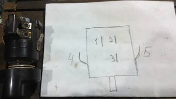

http://upforme.ru/uploads/000b/0b/c7/2783/t806497.jpg
Вот так будет выглядеть схема включения и реверсирования. Через контакты 1-2 или 1-3  будет подаваться напряжение на рабочую  обмотку и тумблер реверса, а с тумблера реверса через контакты 4-5 на пусковую. Поворачиваем  переключатель вправо или влево ( это как удобнее) и одновременно жмем на кнопку и двигатель запускается в зависимости от положения тумблера реверса.
Отредактировано Александр 61 (25 ноября, 2020г. 23:15:15)
Александр. Может Ты имеешь в виду какую-то другую схему.  :dontknow:
У меня соединено так:
Провод рабочей обмотки и провод пусковой соединены между собой и к ним присоединён провод от розетки.
Второй провод рабочей обмотки соединяется с проводом от розетки через выключатель и от этой скрутки, через кнопку, идёт подача на второй провод пусковой обмотки.
На первой кнопке 4 и 5 выводы изолированные. Если на какой-то и них посадить пусковую обмотку, то на второй выход этой пары нужно подать напряжение от скрутки рабочая-сеть.
Понял Александр. Спасибо.

Изготовил каретку копира
http://upforme.ru/uploads/000b/0b/c7/3452/t196060.jpg
Вот так регулируется зазор
http://upforme.ru/uploads/000b/0b/c7/3452/t951163.jpg
http://upforme.ru/uploads/000b/0b/c7/3452/t188641.jpg

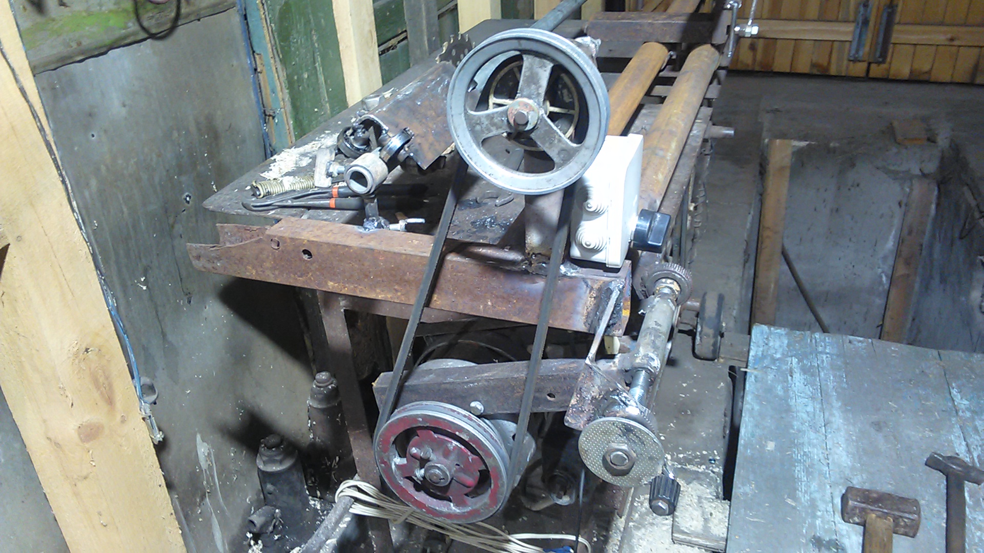

Для эксперимента заменил ведомый шкив на меньший
http://upforme.ru/uploads/000b/0b/c7/3452/t942118.jpg
Диаметр ведущего 145 мм, ведомого 70 мм
http://upforme.ru/uploads/000b/0b/c7/3452/t846075.jpg
Работает достаточно уверенно, даже с резцом наточенном зачистным кругом болгарки
Установил направляющую с кареткой на станок. Так выглядит на данный момент
http://upforme.ru/uploads/000b/0b/c7/3452/t798596.jpg

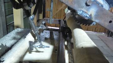

Всем Доброго времени суток.
Переделал устройство копира, так как при предыдущей  конструкции невозможно сделать точную копию. Она может работать только с трафаретом из фанеры и то трафарет должен быть вырезан с учётом поправочного коэффициента, либо копируемую деталь нужно размещать точно под заготовкой, тогда остаётся слишком малое расстояние между деталями
Установил на станок устройство для крепления копируемой детали
http://upforme.ru/uploads/000b/0b/c7/3452/t129655.jpg

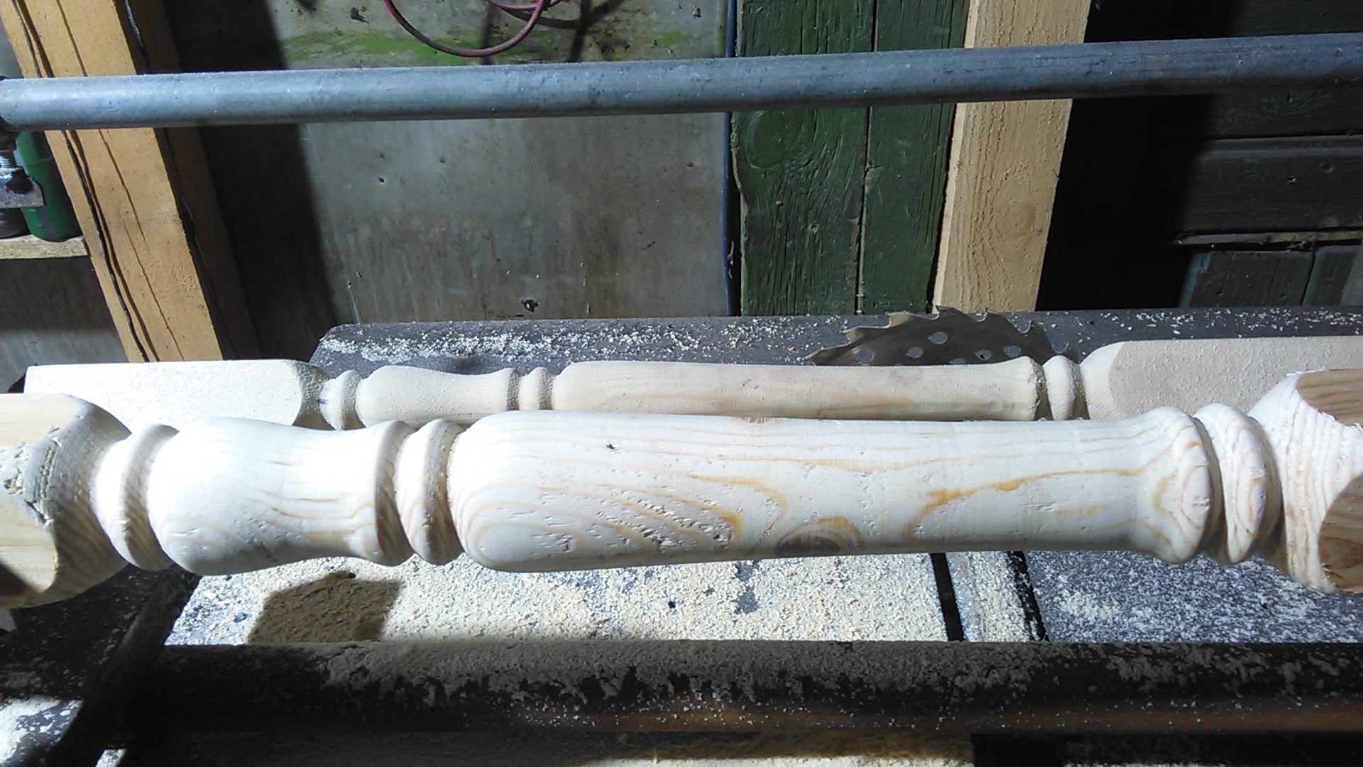

Всё получилось довольно таки не плохо. Повторение отличное
http://upforme.ru/uploads/000b/0b/c7/3452/t621740.jpg
http://upforme.ru/uploads/000b/0b/c7/3452/t464667.jpg
Расстояния все соблюдены
http://upforme.ru/uploads/000b/0b/c7/3452/t835682.jpg
http://upforme.ru/uploads/000b/0b/c7/3452/t278417.jpg

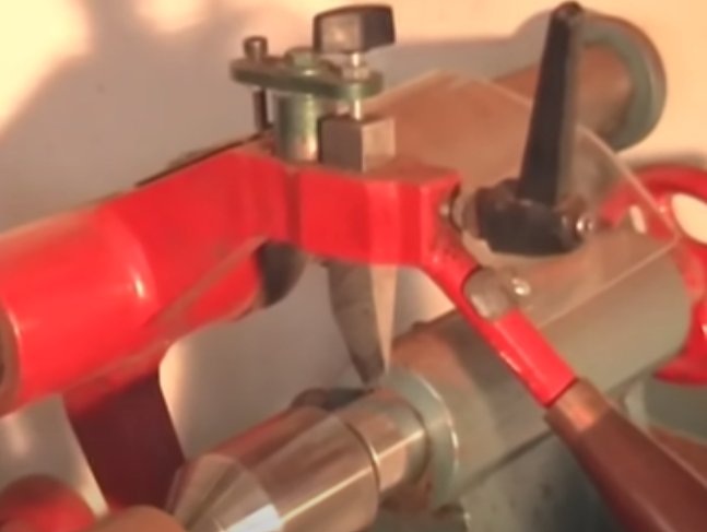

Набрёл в инете вот на такое видео
Очень понравилось качество обработки, да и лишнего шума от болгарки нет. Решил делать по такой конструкции. Сделал резца держатель и из напильника резец

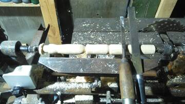

Вставил заготовку  75 мм ( оригинал 50 мм), сделал поправку на индикаторе копира и проточил.
http://upforme.ru/uploads/000b/0b/c7/3452/t916191.jpg
Копирование отличное. Станок тянет хорошо, а вот качество обработки ни какое. o.O
http://upforme.ru/uploads/000b/0b/c7/3452/t724318.jpg
Даже наждачкой не получается до конца убрать задиры  :nope:
http://upforme.ru/uploads/000b/0b/c7/3452/t63978.jpg
http://upforme.ru/uploads/000b/0b/c7/3452/t794861.jpg
http://upforme.ru/uploads/000b/0b/c7/3452/t953521.jpg

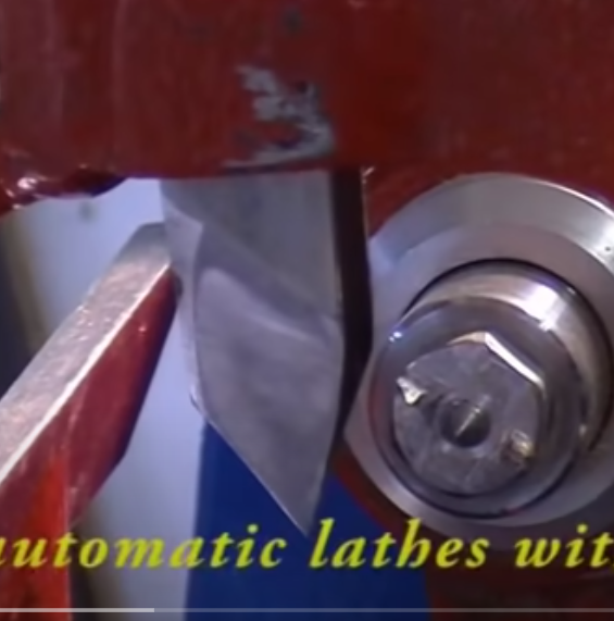

Начал разбираться почему у меня нет чистоты обработки с резцом.  %-)
Первое что заметил, это то что тонковатая 27 мм труба на копире. Немножко играет при работе с резцом. С болгаркой вроде не заметно.  :dontknow:
Второе: При более детальном рассмотрении видео заметил, что у меня резец немного не правильной конструкции. У меня нулевой угол атки, а на видео он положительный. Вот что мне удалось извлечь из видео
http://upforme.ru/uploads/000b/0b/c7/3452/t460516.png
http://upforme.ru/uploads/000b/0b/c7/3452/t161828.png
http://upforme.ru/uploads/000b/0b/c7/3452/t822868.png
http://upforme.ru/uploads/000b/0b/c7/3452/t711391.png
http://upforme.ru/uploads/000b/0b/c7/3452/t667837.png
http://upforme.ru/uploads/000b/0b/c7/3452/t730719.png

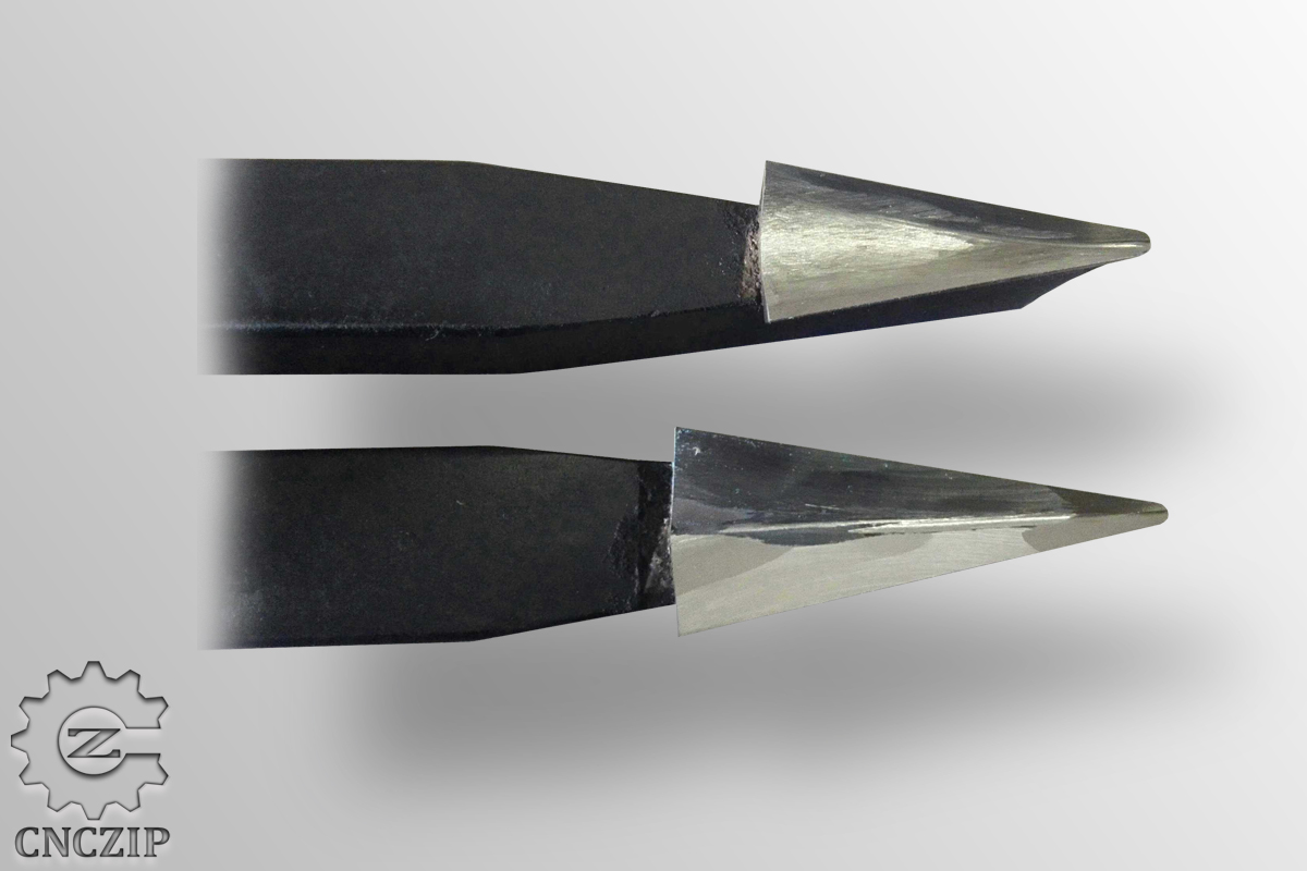

К сожалению не видно какая форма у внутренней, режущей кромки. Увеличения фоток ни чего не дают, но судя по полёту стружки там скорее всего желобок, но какой формы ( широкий прямой или конусный ???  :dontknow:
Есть ли среди нас хакеры, которые могут "достать, из видео форму режущей кромки?
Помогайте, а я пойду переделывать копир на 42-ю трубу.  :writing:   :flag:
Думаю, что такая:
http://upforme.ru/uploads/000b/0b/c7/2783/t943657.jpg
Резец работает и как отрезной, и как проходной  левый и правый, поэтому и заточка у него должна быть соответствующая - всесторонняя.
Отредактировано Александр 61 (2 декабря, 2020г. 19:58:39)
Понял Александр. Спасибо. Попробую сделать что-то похожее.
Думаю, что такая:
Верно. Только изготовлен тот резец из HSS и кобальта. Напильник такого качества обработки не даёт. :no:

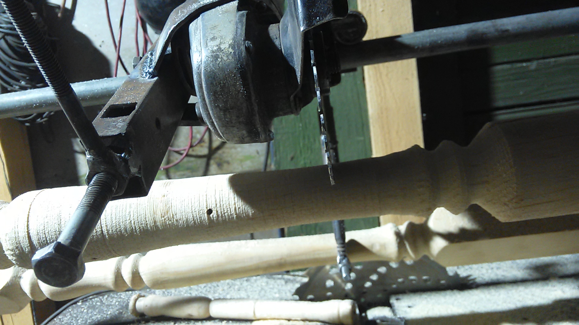

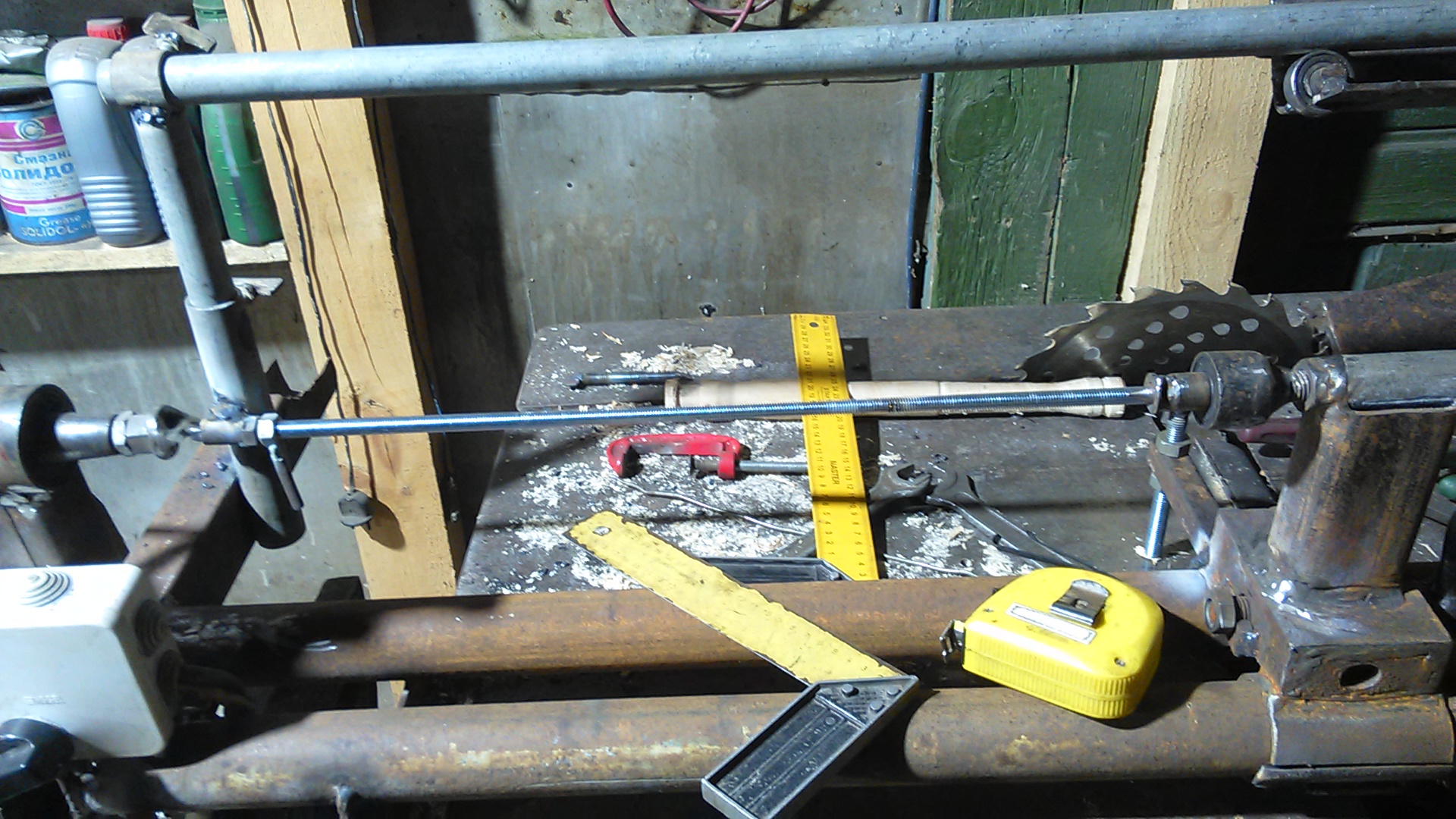

Переделал направляющую и каретку копира. 42-й трубы, нужной длинны =, в загашнике не оказалось. Установил 38-ю.
https://upforme.ru/uploads/2020/12/14/9d9ef820bd98a2dcd456e6d8a65b2969-prev.jpg uploads
Сделал новую каретку
https://upforme.ru/uploads/2020/12/14/668f4385a4875fb1db3bf5051dae6ac1-prev.jpg быстрый фотошоп онлайн - бесплатно
Точил свой резец под разными углами,  сделал на резцедержателе устройство позволяющее менять угол атаки резца ( удлинённая гайка и болт М 8 с переди резца)
https://upforme.ru/uploads/2020/12/14/e13d8f5305fa1fcaf2f03753151356b0-prev.jpg upload image

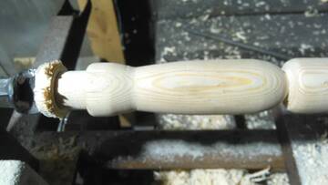

Вроде уже и не плохо получается
https://upforme.ru/uploads/2020/12/14/c9d56b6541939848110cf289c0795a1a-prev.jpg uploads
Но, после обработки наждачкой, всё-равно есть раковины
https://upforme.ru/uploads/2020/12/14/8297a176932f26d0f5dedc1f44bea436-prev.jpg upload image
Вопрос Всем
Из чего ещё можно сделать резец, что-бы был покрепче напильника и максимально приблизится по твёрдости к оригиналу? ( шток стоки амортизатора, торсион поперечной устойчивости,  ........)
Вместо резца на заводских станках стоит дисковая пила с радиусной заточкой зубьев или фреза.
Можно приладить ручной фрезер , например фиолент.
HSS это по нашей маркировке Р6М5, отсюда можно резец сделать из сверла или метчика с подобной маркировкой.
Можно попробовать резец сделать из рессорной стали, не знаю как по твердости, но заточку рессора держит хорошо.  У меня сделаны из рессоры ножи на фрезерную головку под оконный брус, качество обработки получается отличное, вот только на счет закалки ничего не могу сказать - закалку делал старый кузнец и ее технологию я не знаю.
А если попробовать оставить припуск по диаметру 1 - 2 мм. и для финишной обработки увеличить обороты?

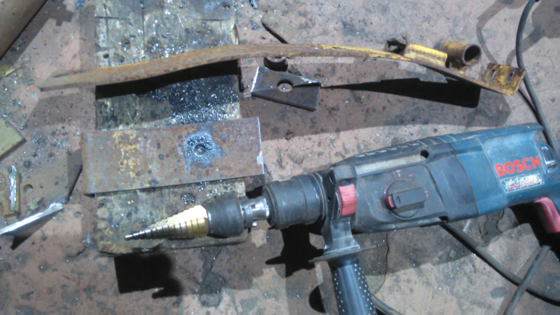

Есть практически не востребованный метчик на 18. Попробую из него. Форма вроде подходит. Вот цитата хозяина из комментариев под видео:
" Что касается лезвия, я говорю вам, что это hss типа выемки, есть также widia или tuntúm это то же самое, но с некоторыми пикапами из этих материалов, мне лично нравится HSS больше, и это дешевле, вот Испания стоит 137 евро меры 150x20x20 некоторые из них ребристые до конца, другие до половины, они для профессиональных копировальных токарных станков, но они очень хороши, и я всегда стараюсь поставить свои у меня есть некоторые из tantum, но мне это нравится меньше. "
Я тоже не разбираюсь в этих сталях. Для меня, если метал не гнётся а пружинит под ударом молотка, значит от твёрдый, калёный.
Мои рассуждения: :question:
Рессора пружинит, но тонкая. Тяга поперечной устойчивости тоже пружинит. Только рессора работает на изгиб, а рычаг на кручение. Есть-ли у них разница в прочности?. Просто тяга имеет ровный, достаточный диаметр, Из неё проще сделать резец чем из рессоры. Хотя и рессору, если найти от трактора Т -150, то там толщина где-то миллиметров 10-12. Можно потихоньку, что-бы не перегревать, отрезать. :idea:
Достал полый шток переднего амортизатора. Диаметр точно не мерил, но где-то 25 мм, отверстие внутри миллиметров 15. Тоже калёный. Если говорят, что литой шток закален только на пару миллиметров с верху, то что-бы достичь той-же прочности у трубы её нужно закалить всю, иначе может согнуться при работе? Верны ли мои рассуждения?
Ещё: сегодня раздобыл два треугольных, с отверстием,победитовых наконечника от токарного резца по металу.  Если получится остро заточить, попробую из них соорудить резец. Буду делать с таким расчётом, что если не пойдёт для копира, что-бы можно было потом просто приделать ручку и получился-бы резец для ручной работы. Мне они всё равно нужны будут.
А вот об этом, Александр, я как-то и не подумал.  :blush:

В принципе мне нужен только двигатель с патроном на валу. Крепление всё равно делать своё. Двигатель от стиралки на 2600 пока не использованный есть.
