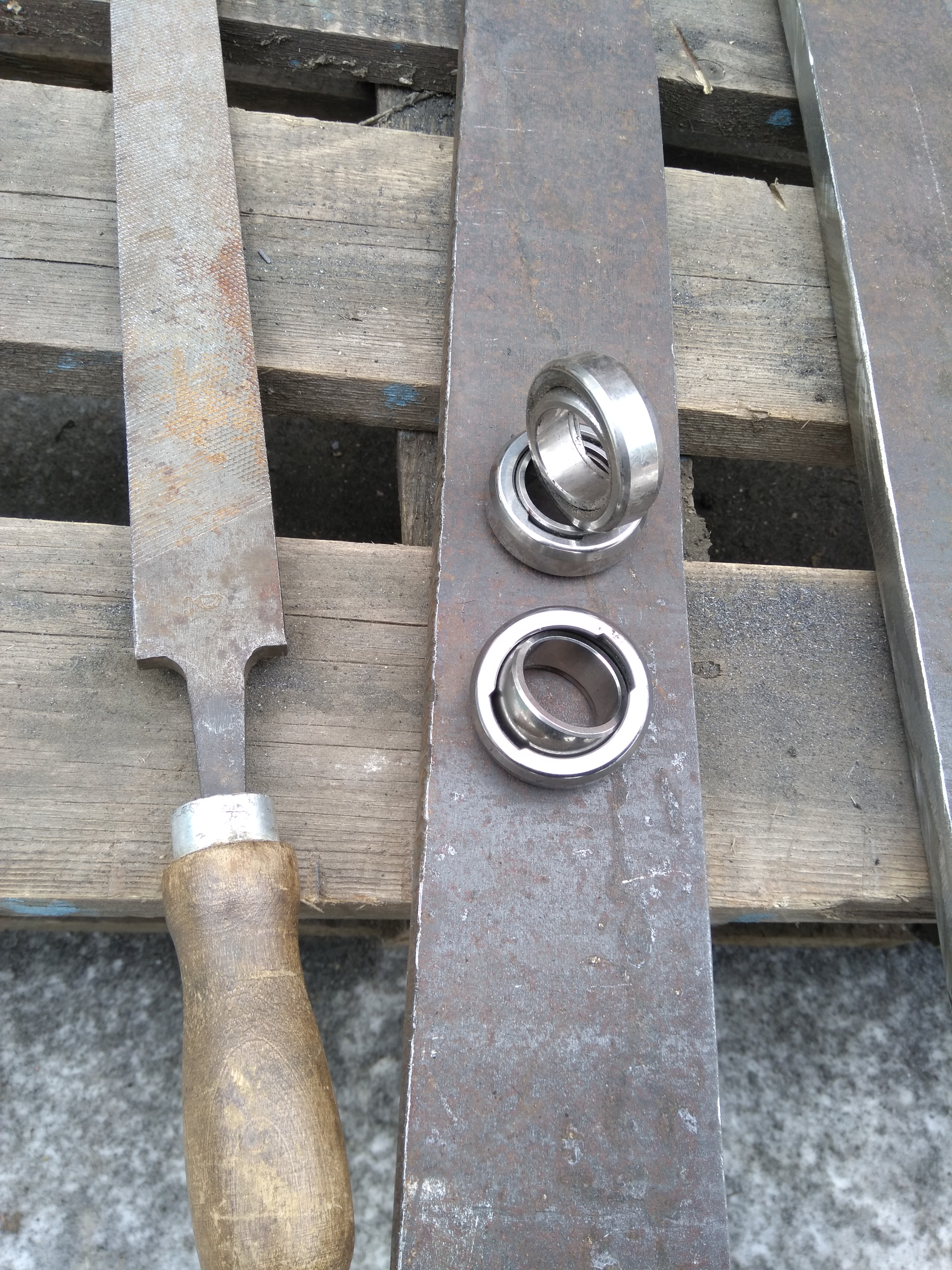

Думаю можно здесь задать свой вопрос про навеску. "Нашел" ШС-ки из трипоида внутреннего ШРУСа кроссовера, хотелось бы узнать мнение опытных людей, выдержать ли они на рычагах навески? Размеры следующие: наружный диаметр 42, внутренний 24, толщина 13,5. Меня терзают сомнения, что оно может лопнуть от ударных нагрузок, но с другой стороны и в приводе есть ударные нагрузки...
http://upforme.ru/uploads/000b/0b/c7/5905/t35140.jpg
lexsus

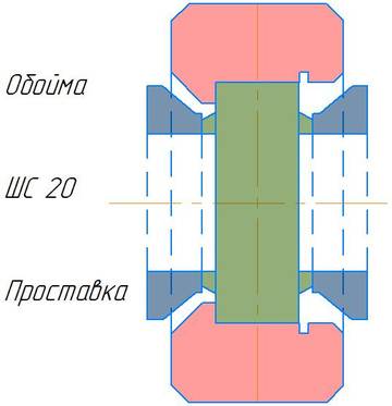

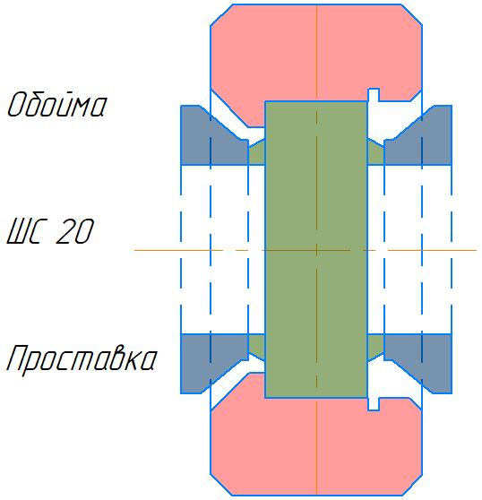

Лопнуть они не лопнут. Они же будут в обойме, приваренной к рычагу. Другое дело, что степень свободы у них невелика. Мне пришлось точить конусные дистанционные шайбы.
У меня такие же , только чуть больше (внутри на 30 мм.) , пока не лопают .
lexsus
Понял, мне тоже кажется что в рычаге толщиной 16 мм, ему будет не хватать угла наклона... Может нормальные ШСП купить, вроде не такие и дорогие.
Я покупал ШС 20, под болт М20. Мне больше не надо. Но я купил обычные ШС. Когда всё сделал, то узнал что есть ШС увеличенного диаметра, которые с бОльшей степенью свободы.
Какой диаметр имеете ввиду?
У меня ШС 20, у него наружка 35 мм.
А надо было 2ШС20, у него вроде 47 наружка и яблоко больше выступает. Отсюда с бОльшая свобода.
Вчера как раз сидел изучал все эти обозначения, 2 размерный ряд. Надо найти время и сходит в "гипермаркет" подшипников и там пощупать.
