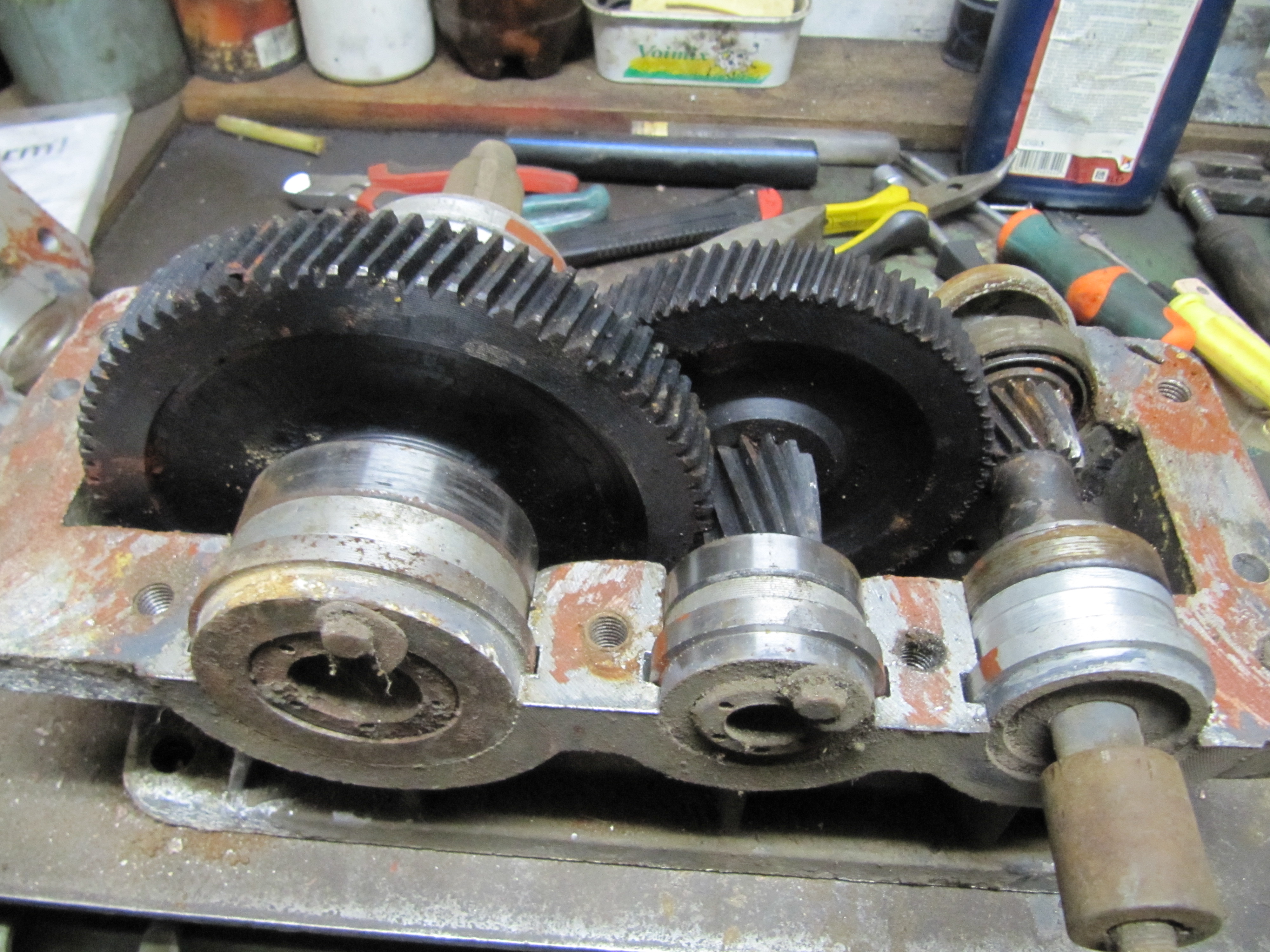

Работая над фрезой подумал не найти ли редуктор для этой цели. Это для того что бы не придумывать свой вариант.  Нашёл два редуктора.  Червячный и второй с цилиндрическими шестернями.

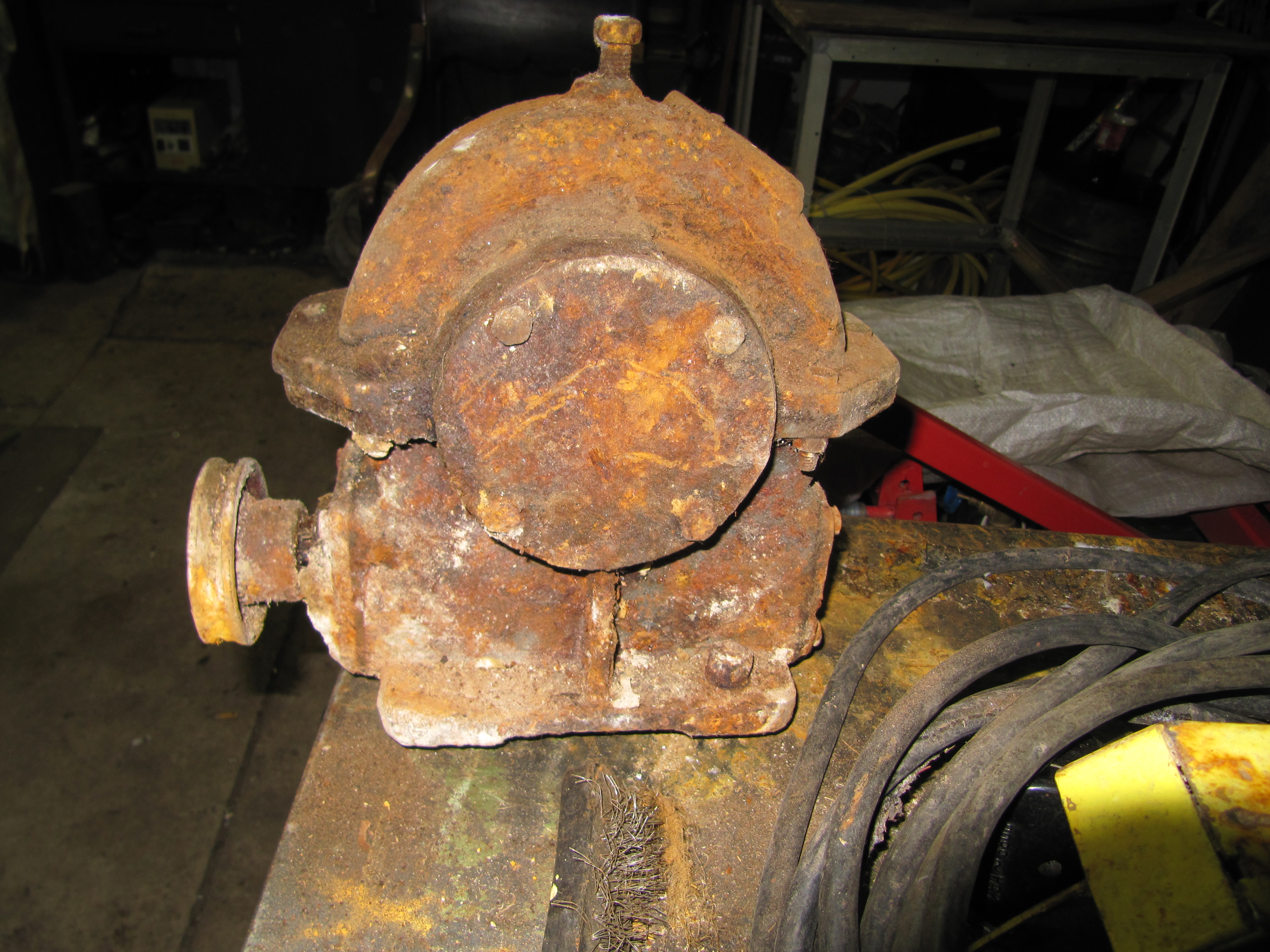

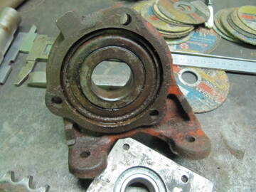

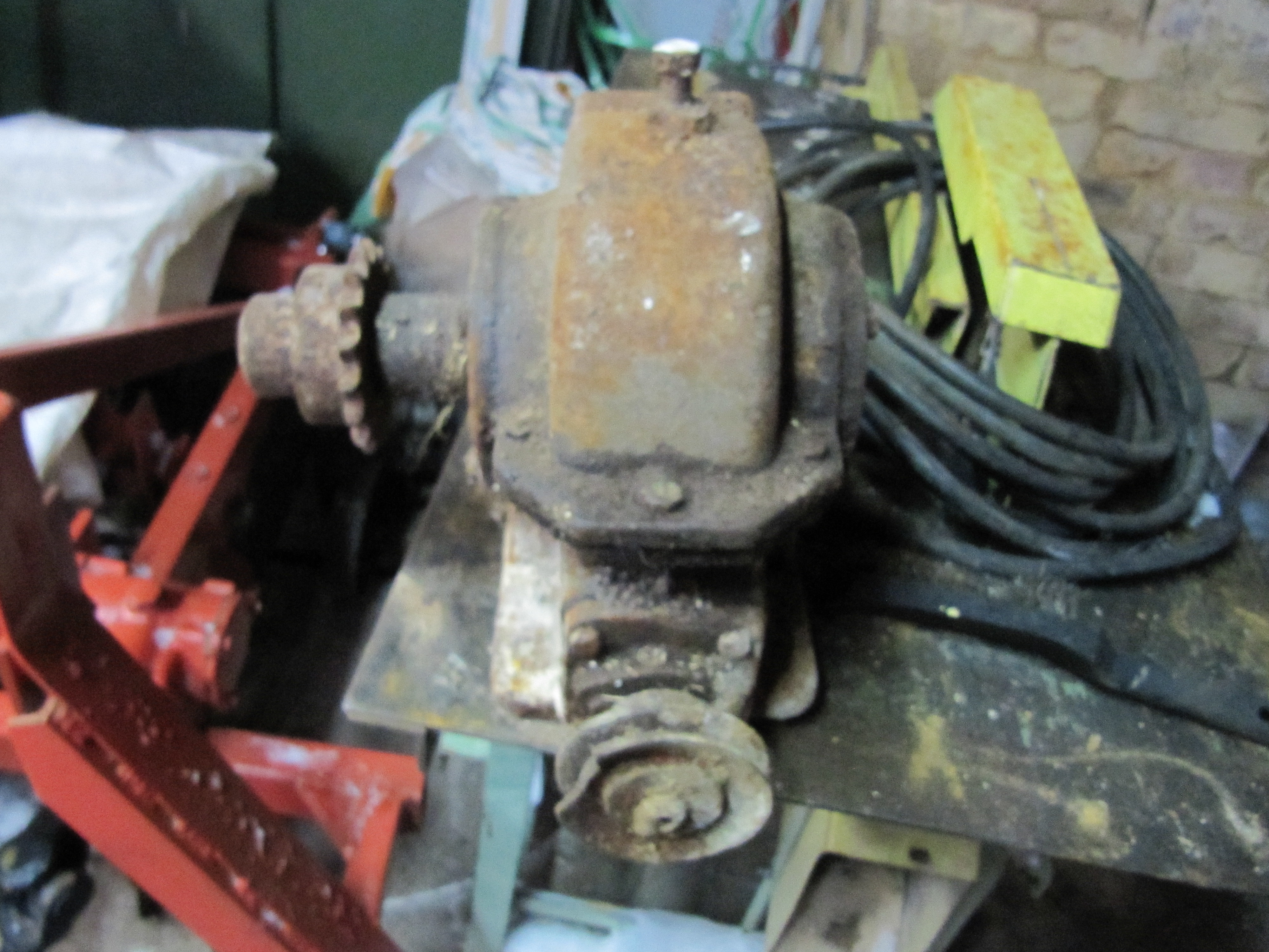

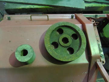

    Вот "надыбал"редуктор за бутылку. Червячный. Заржавел и не провернуть. Табличка сбита. Кто знает, что за машинка, подскажите.
https://forumupload.ru/uploads/000b/0b/c7/1224/t651461.jpg
https://forumupload.ru/uploads/000b/0b/c7/1224/t872247.jpg
   Ещё один редуктор. С цилиндрические шестернями. Вроде 1-30. Слишком великоват.  Если со второй ступени подать.

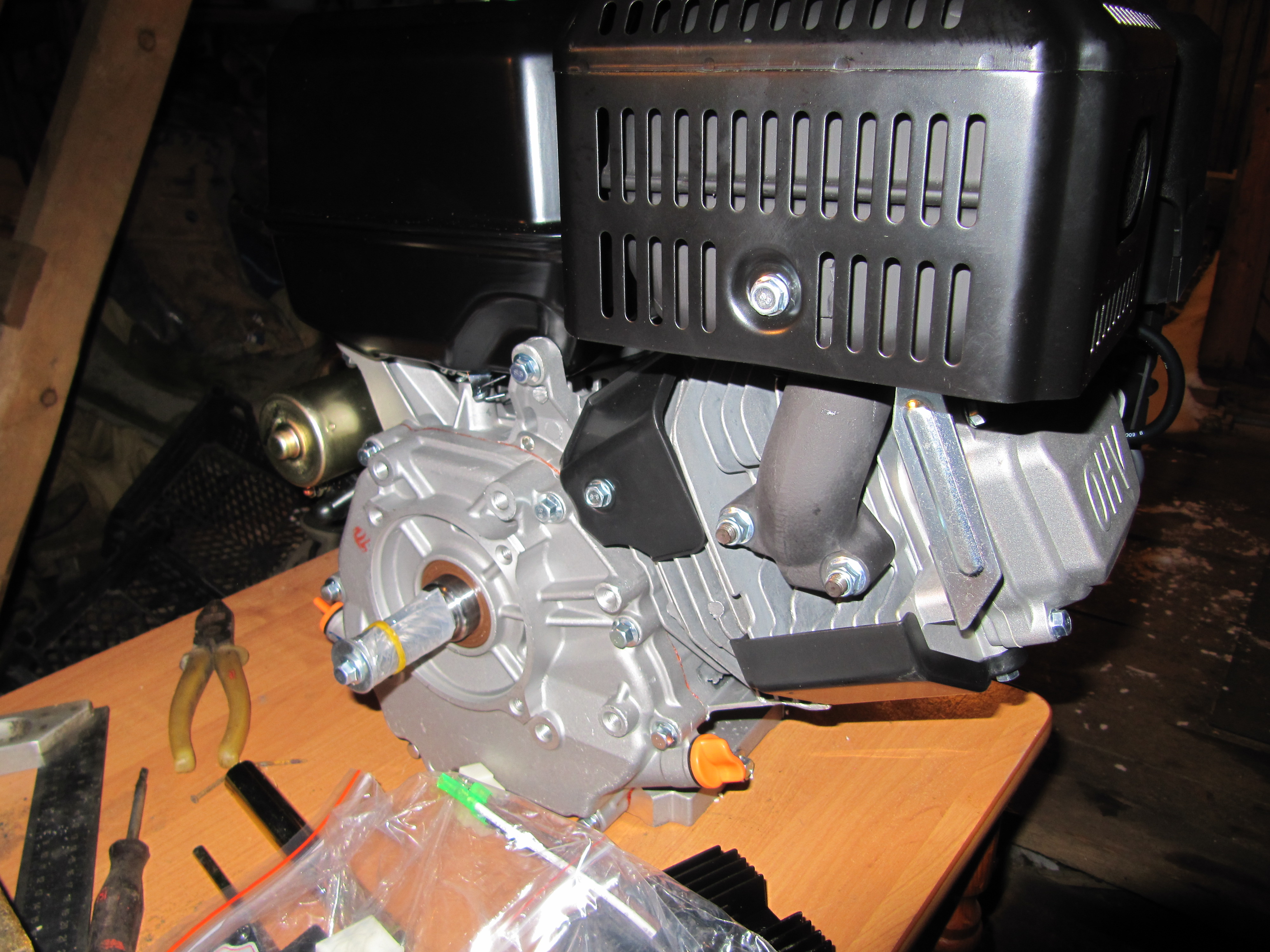

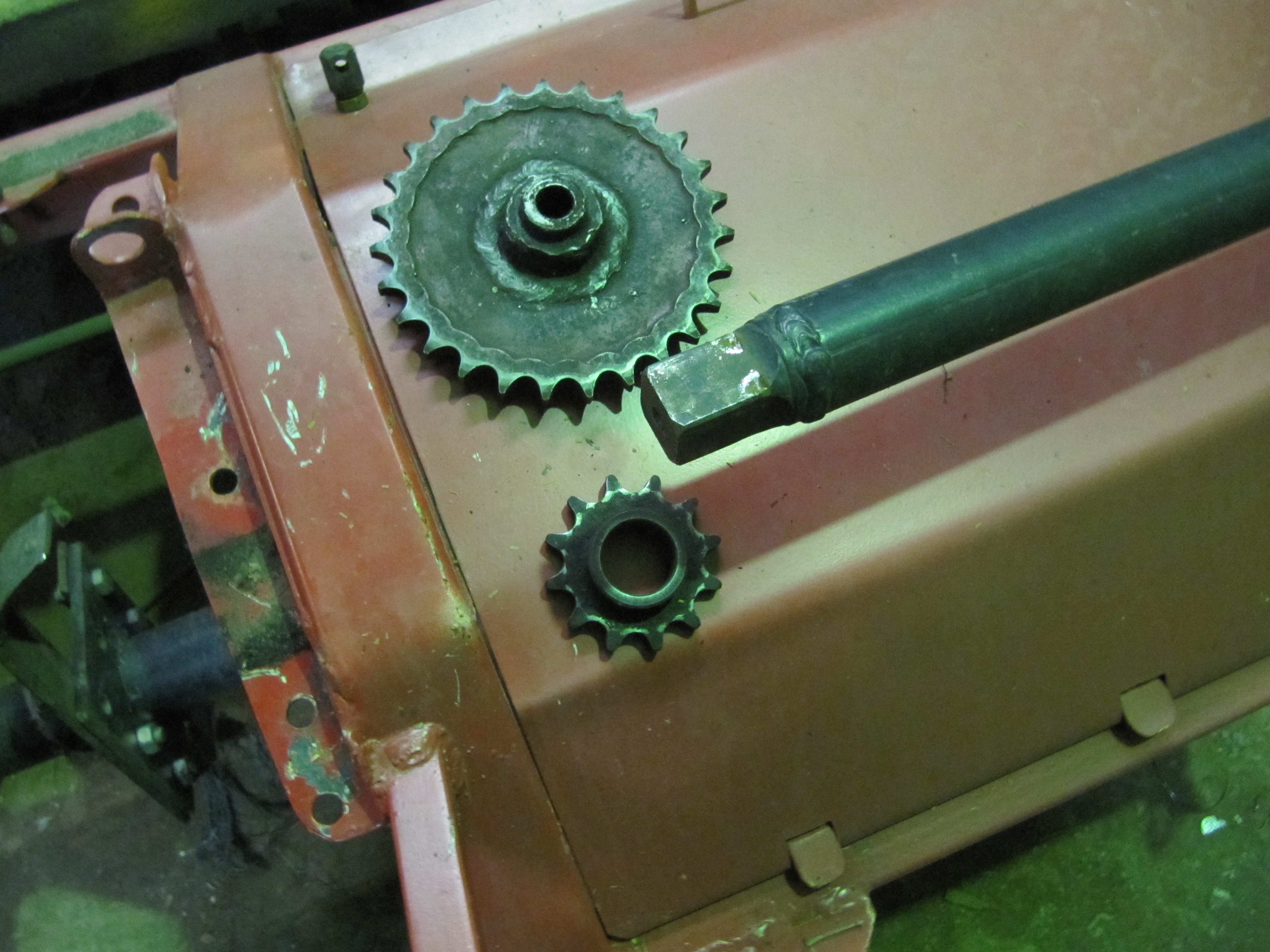

   Движок для почво фрезы куплен. 20 лошадок, стартёр эл. и катушка зарядная 18 ампер. ( вдруг в голову что взбредёт строить.) Нашёл шкив под ремни гр. " А " 3 ручья. Слабоваты малехо... Ф - 260 мм..

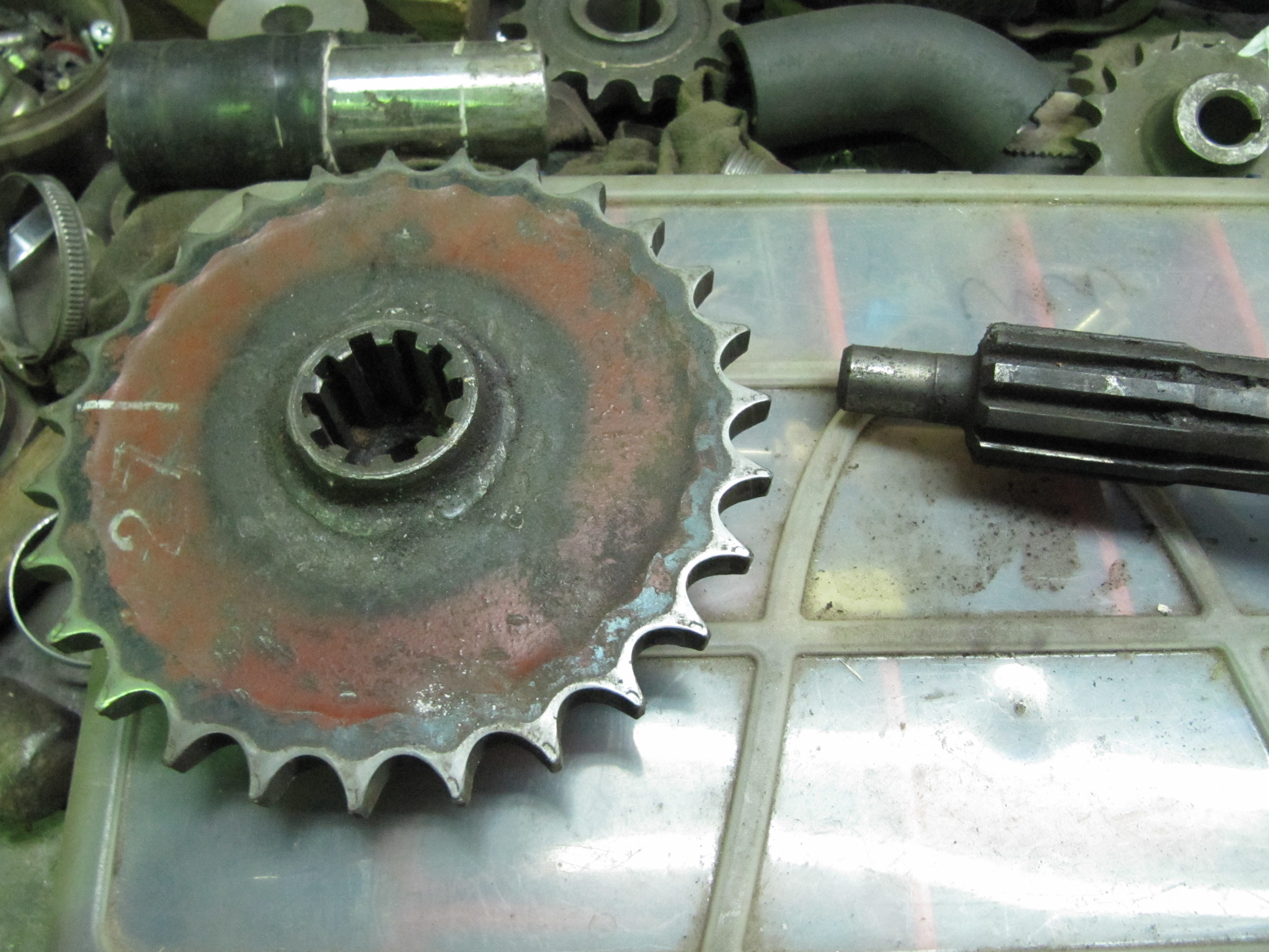

   Звёздочек пару тоже подобрал. 27 зубов на 11. Осталось немного. На мотор шкив выточить Ф- 90мм.. Вал промежуточный с парой подшипников. Ну и натяжник-ролик....Фоток пока не могу выложить на странице. Что то с картридером. Не видит флешки. А провод к фото аппарату посеял. В лавке нет такого. Степенно обещают но не везут.  С конструкцией я не заморачиваюсь. Всё будет предельно просто. Думаю будет жить идея.

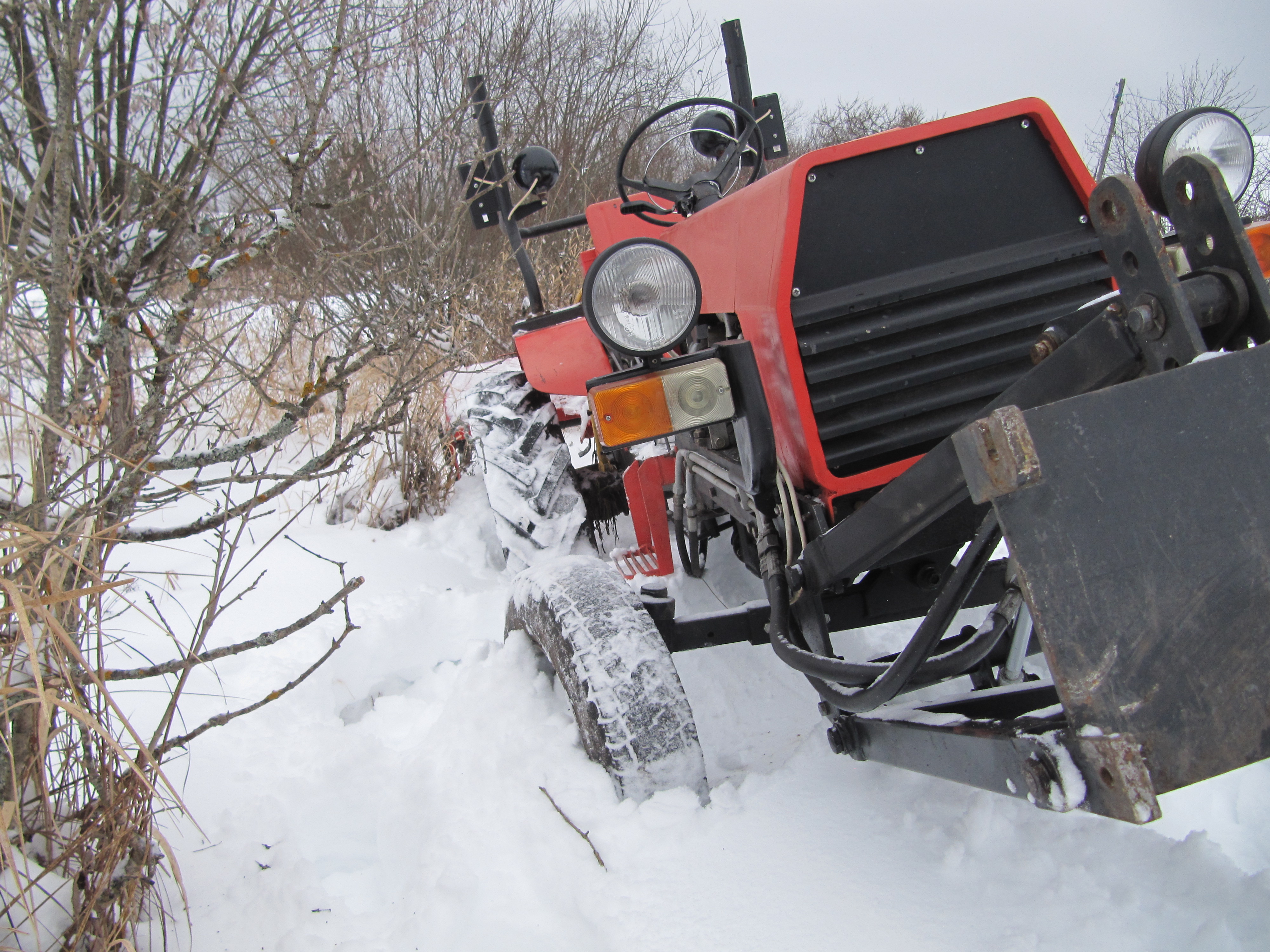

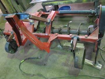

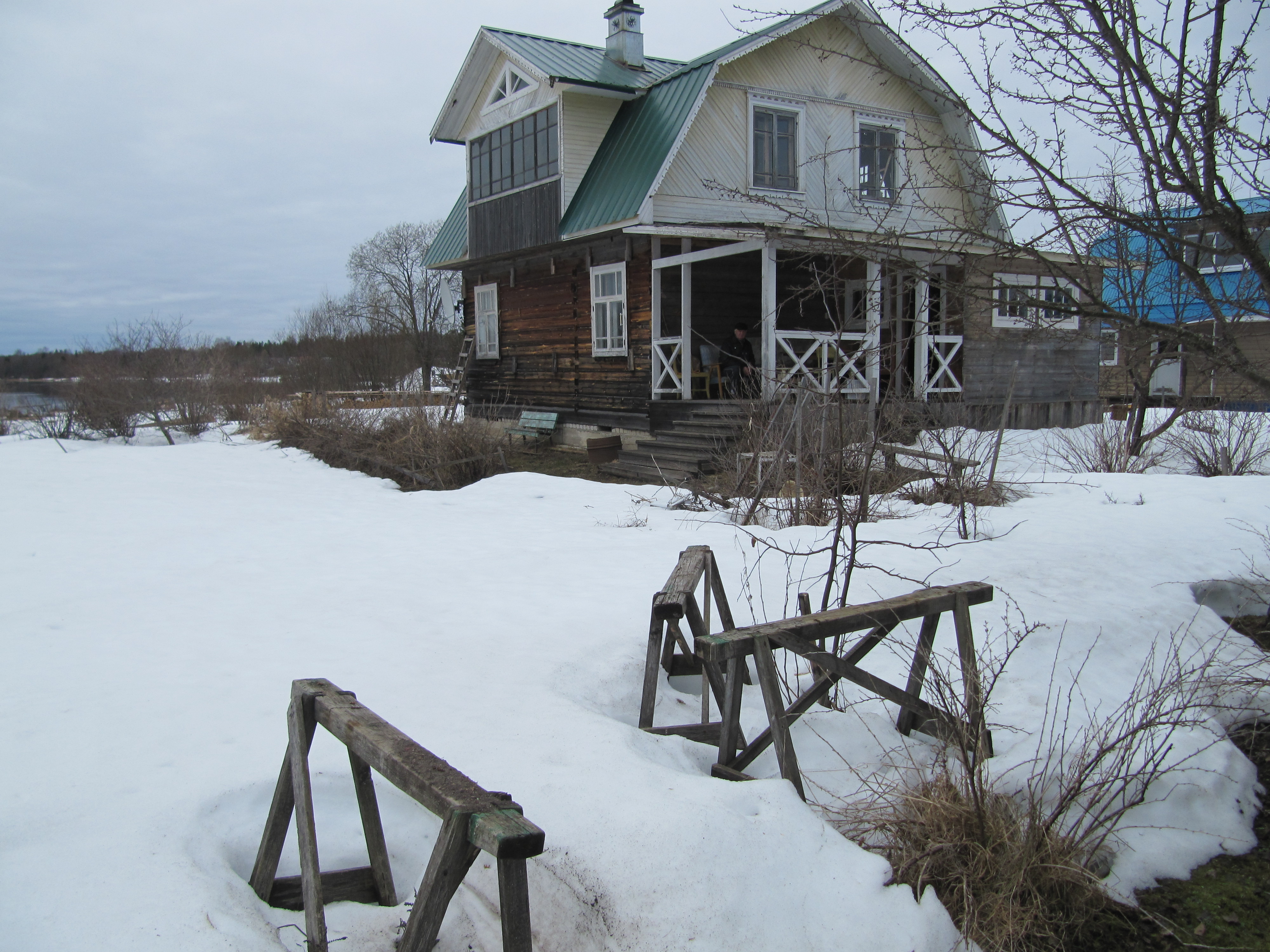

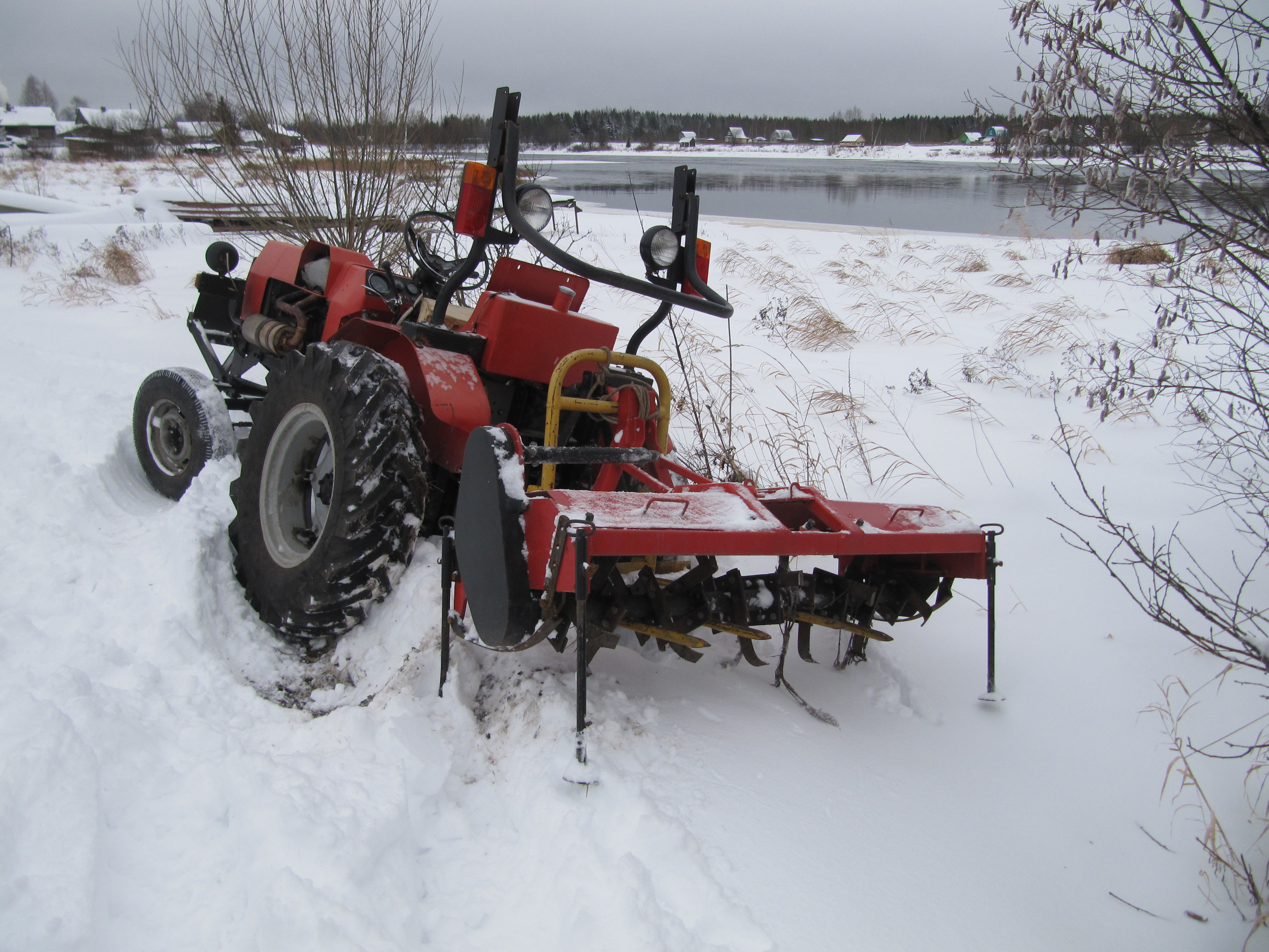

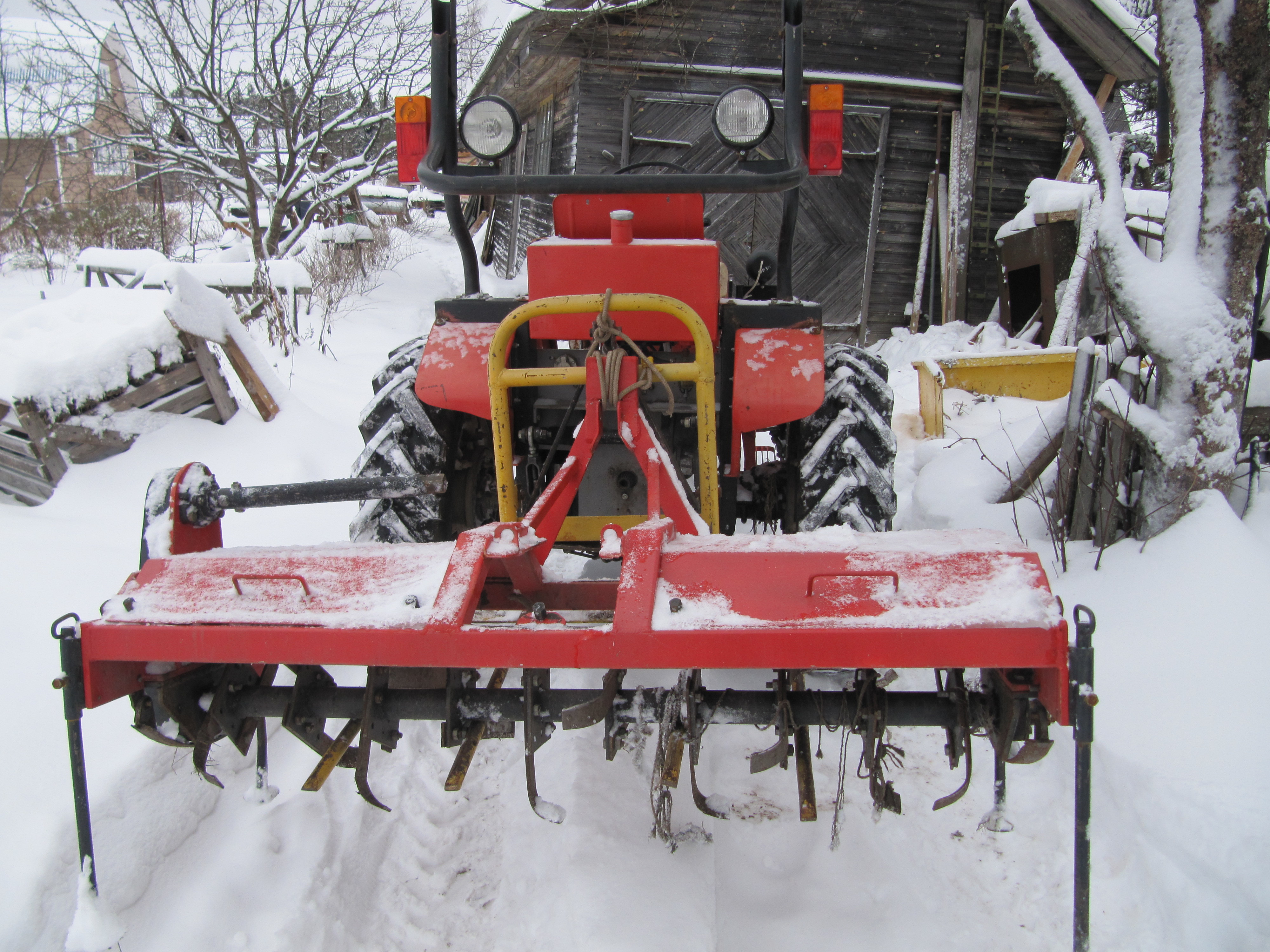

Купил кабель к фотоаппарату.  Высылаю дачные снимки трактора в работе. Фреза без редуктора на фото. Двигатель установлю на место углового редуктора. Конец вала к удлиню и опру на торцевой подшипник.
https://forumupload.ru/uploads/000b/0b/c7/1224/t244233.jpg
https://forumupload.ru/uploads/000b/0b/c7/1224/t642723.jpg
https://forumupload.ru/uploads/000b/0b/c7/1224/t956472.jpg

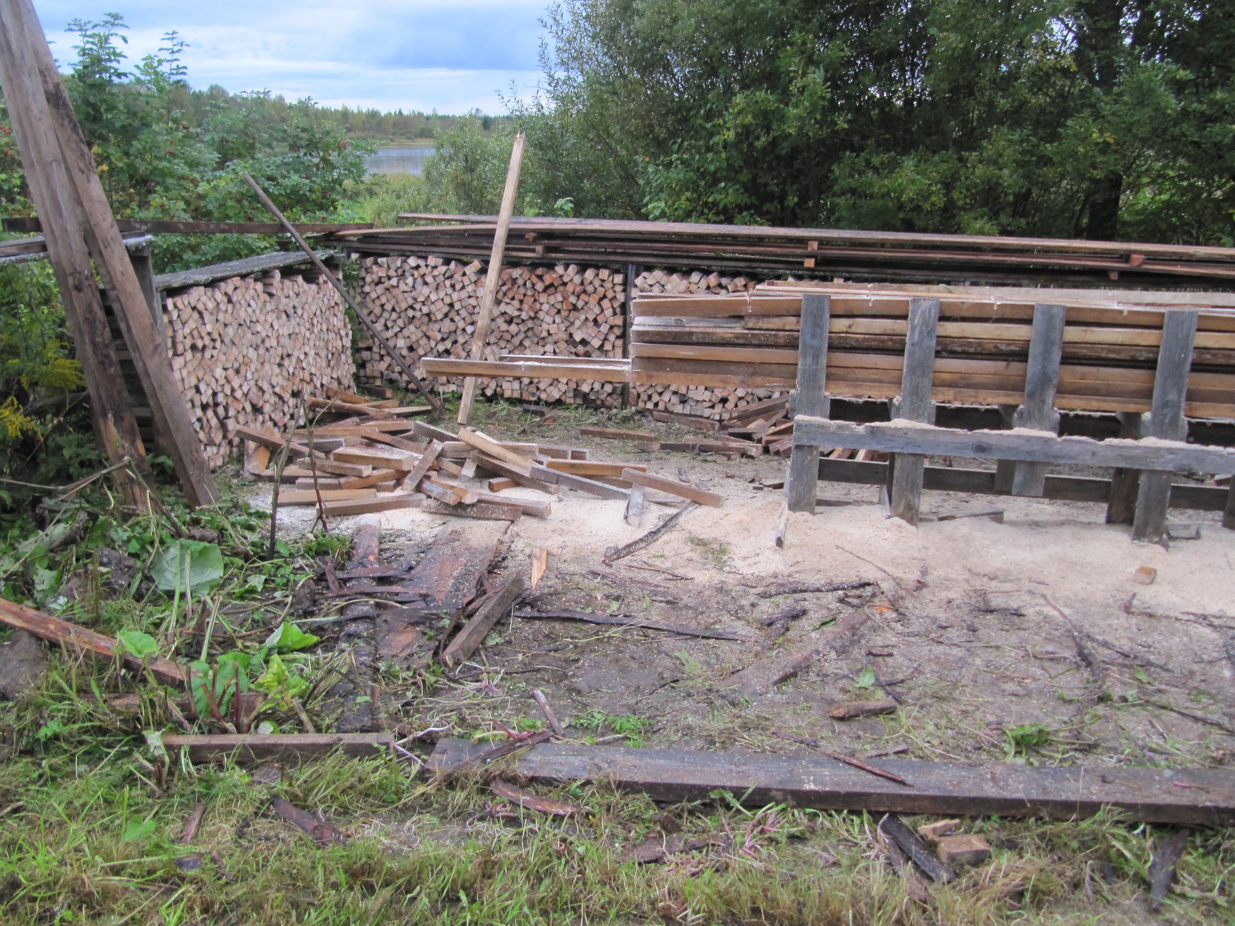

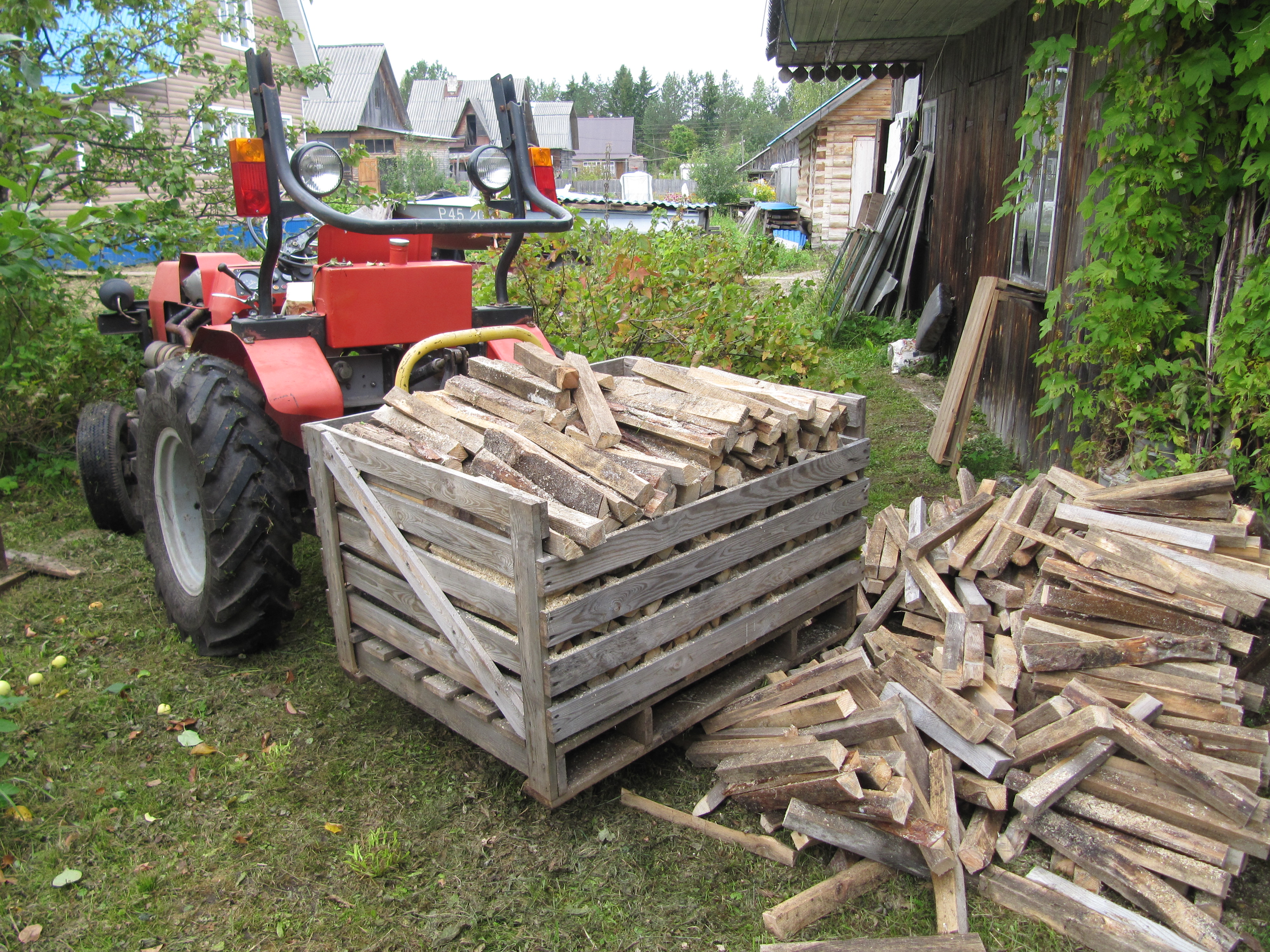

Перед домом пилл дрова а к дровенику отвозил в простом контейнере из обрезков горбыля.. Очень удобно подвезти куда надо.
https://forumupload.ru/uploads/000b/0b/c7/1224/t552976.jpg
https://forumupload.ru/uploads/000b/0b/c7/1224/t180590.jpg

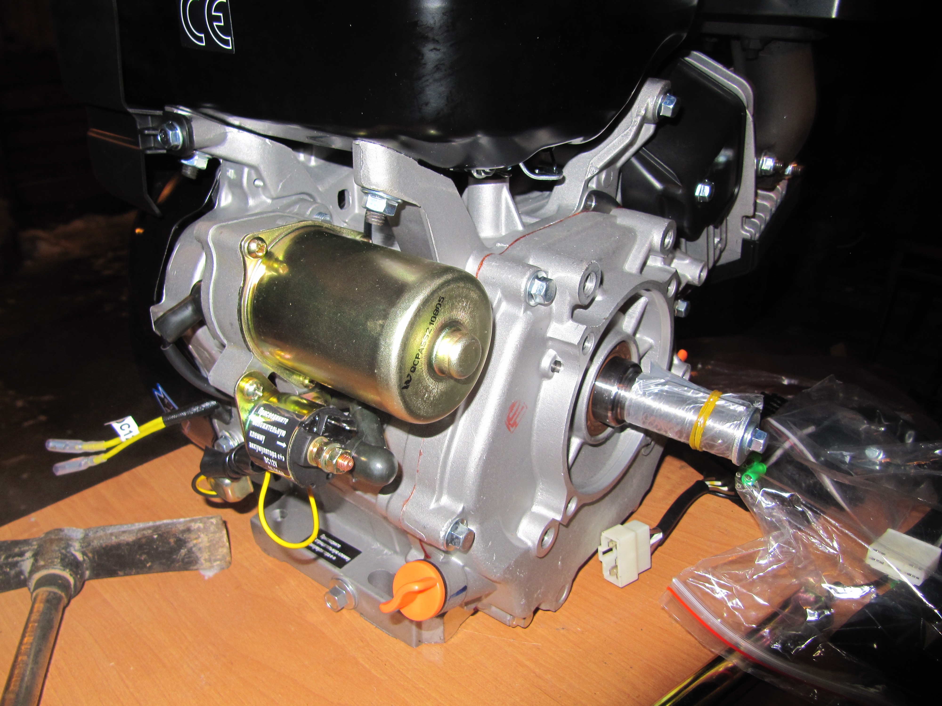

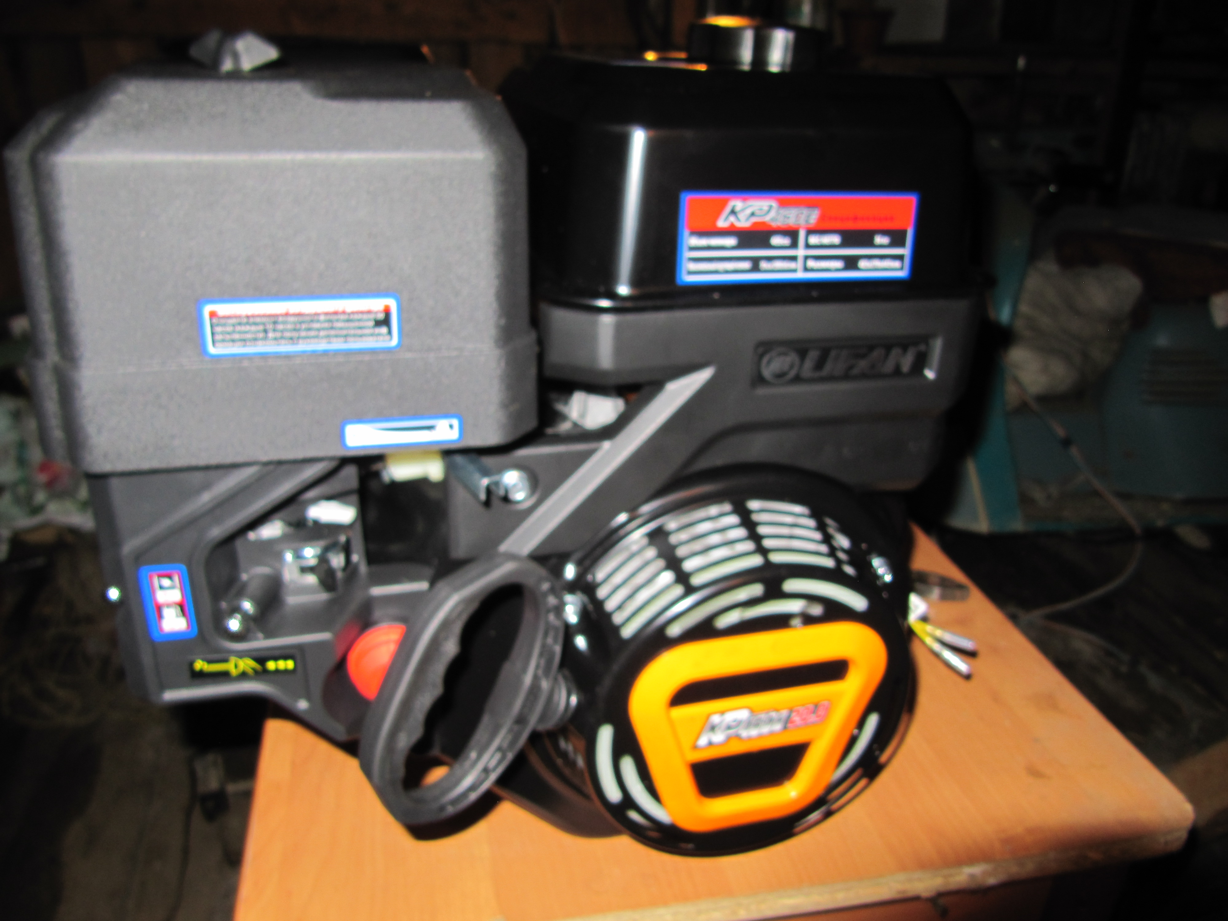

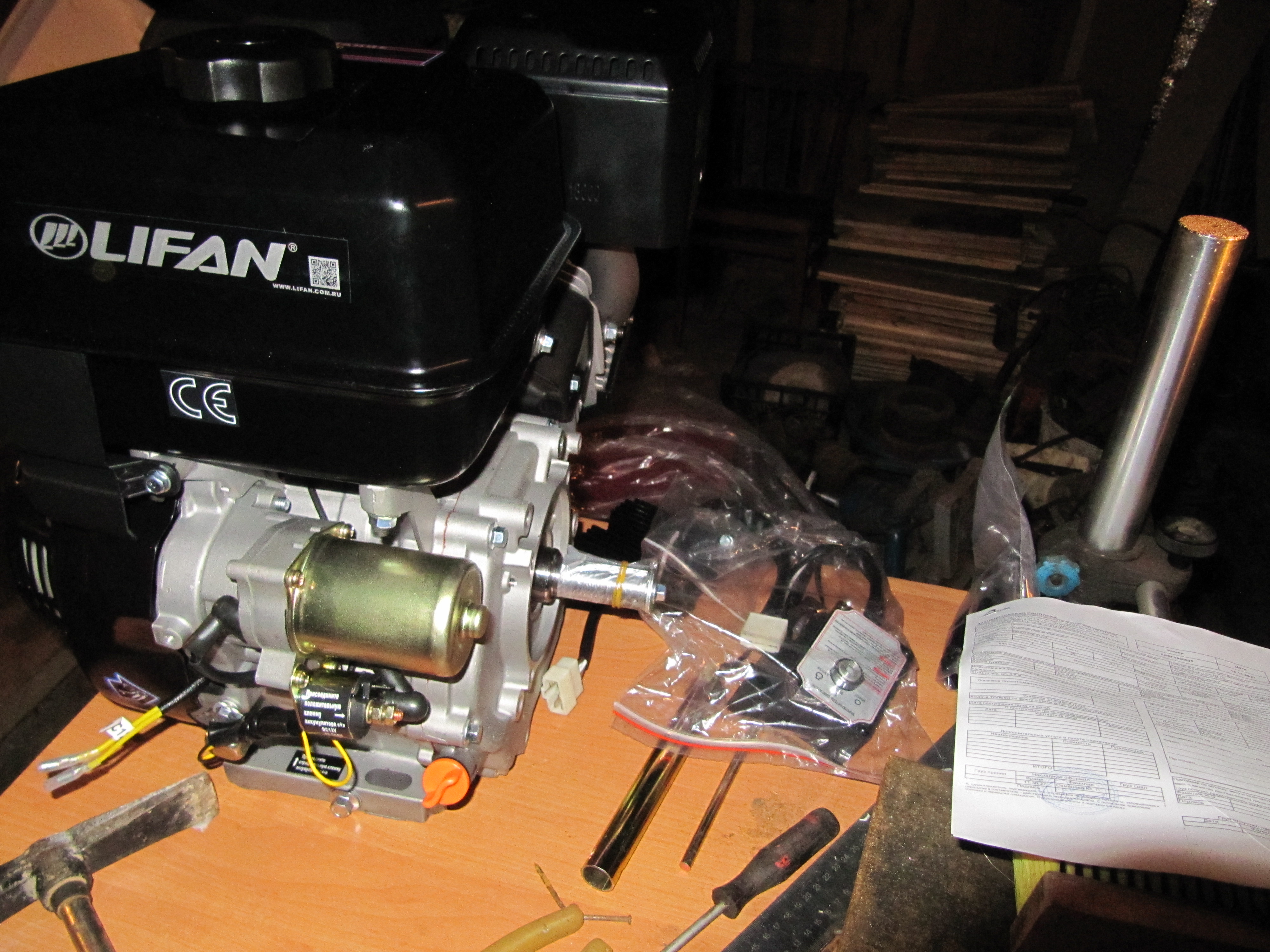

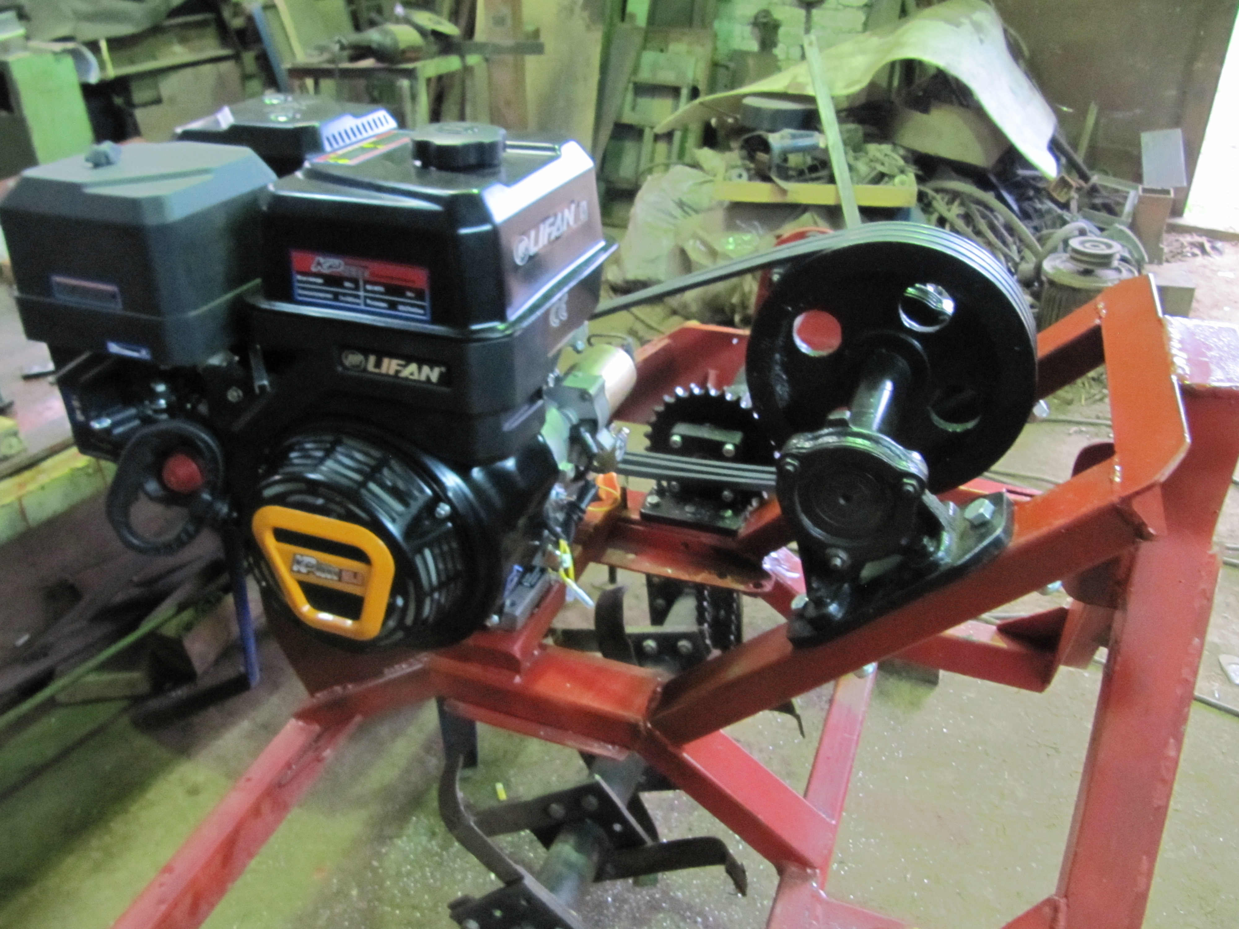

Вот мой мотор. Лифан, 20 сил.
https://forumupload.ru/uploads/000b/0b/c7/1224/t783818.jpg
https://forumupload.ru/uploads/000b/0b/c7/1224/t777188.jpg
https://forumupload.ru/uploads/000b/0b/c7/1224/t842131.jpg
https://forumupload.ru/uploads/000b/0b/c7/1224/t159629.jpg

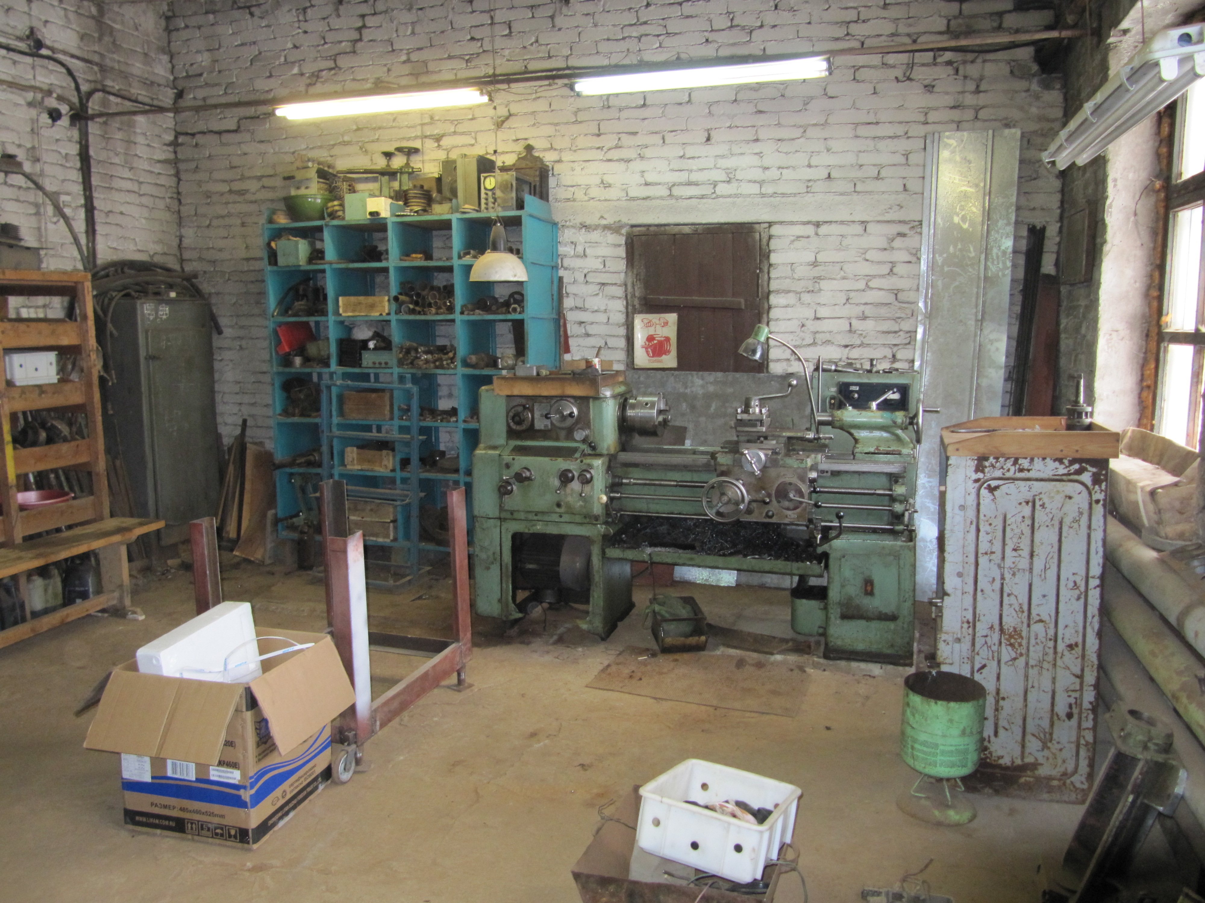

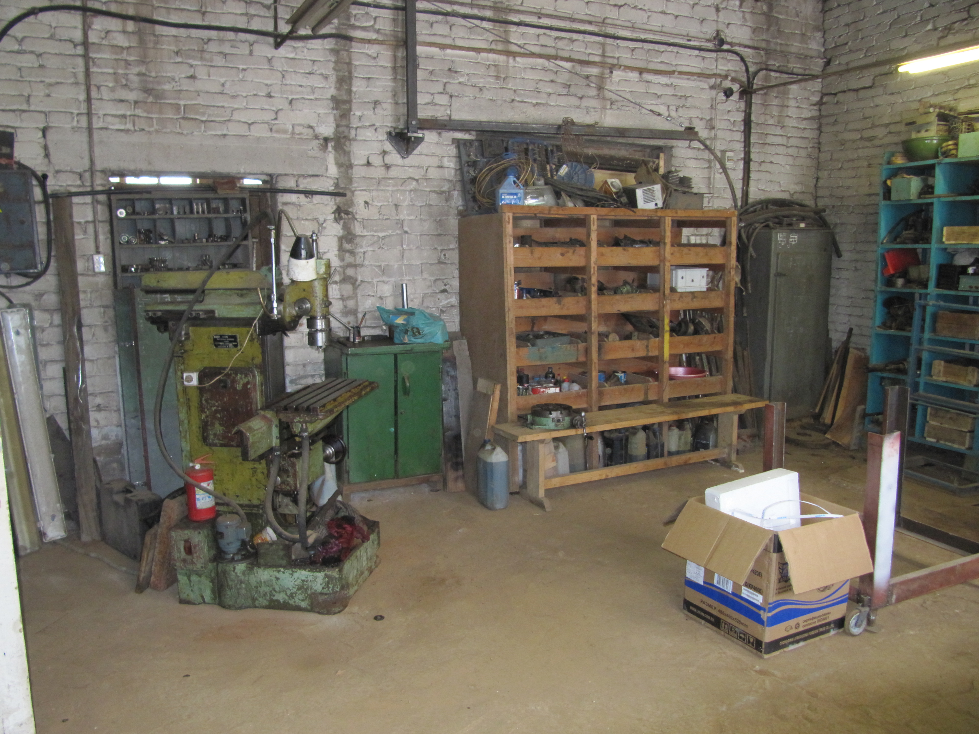

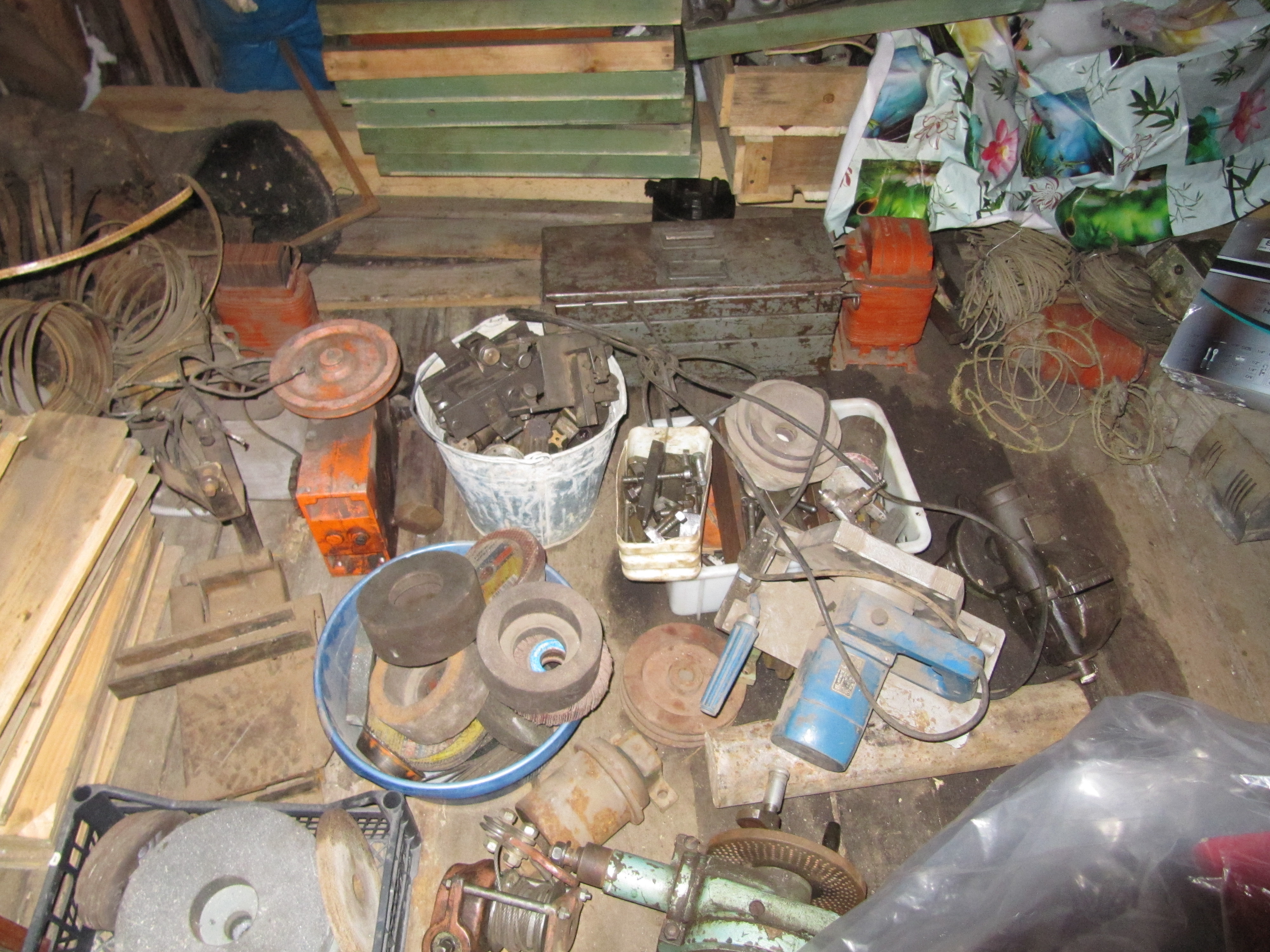

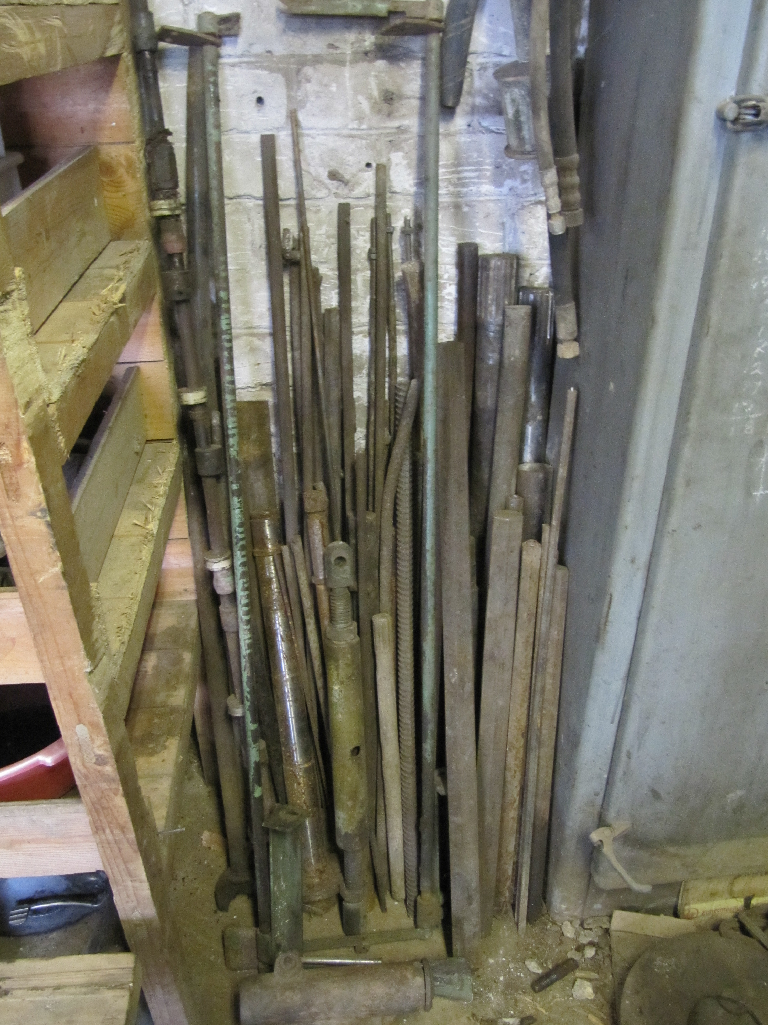

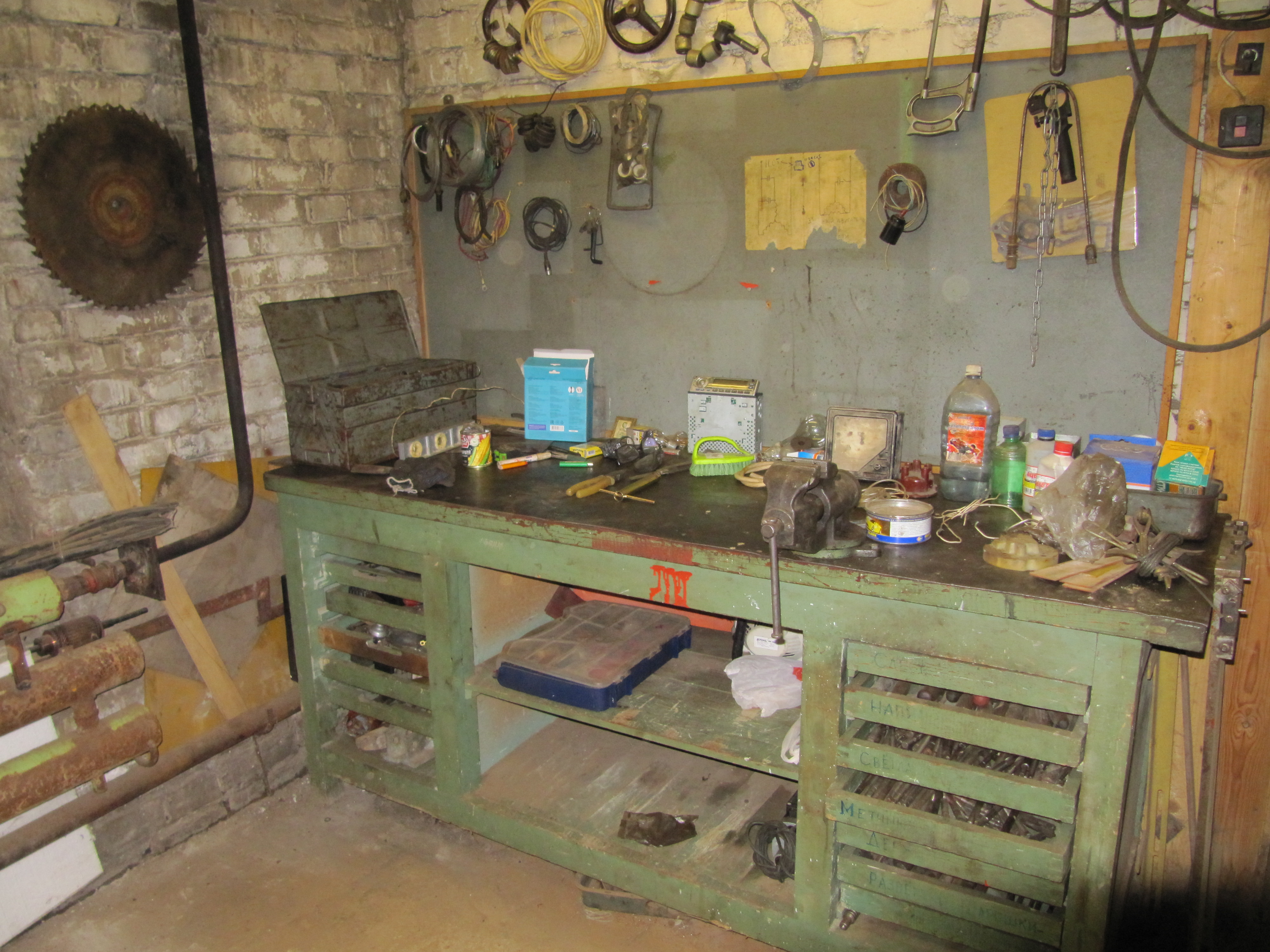

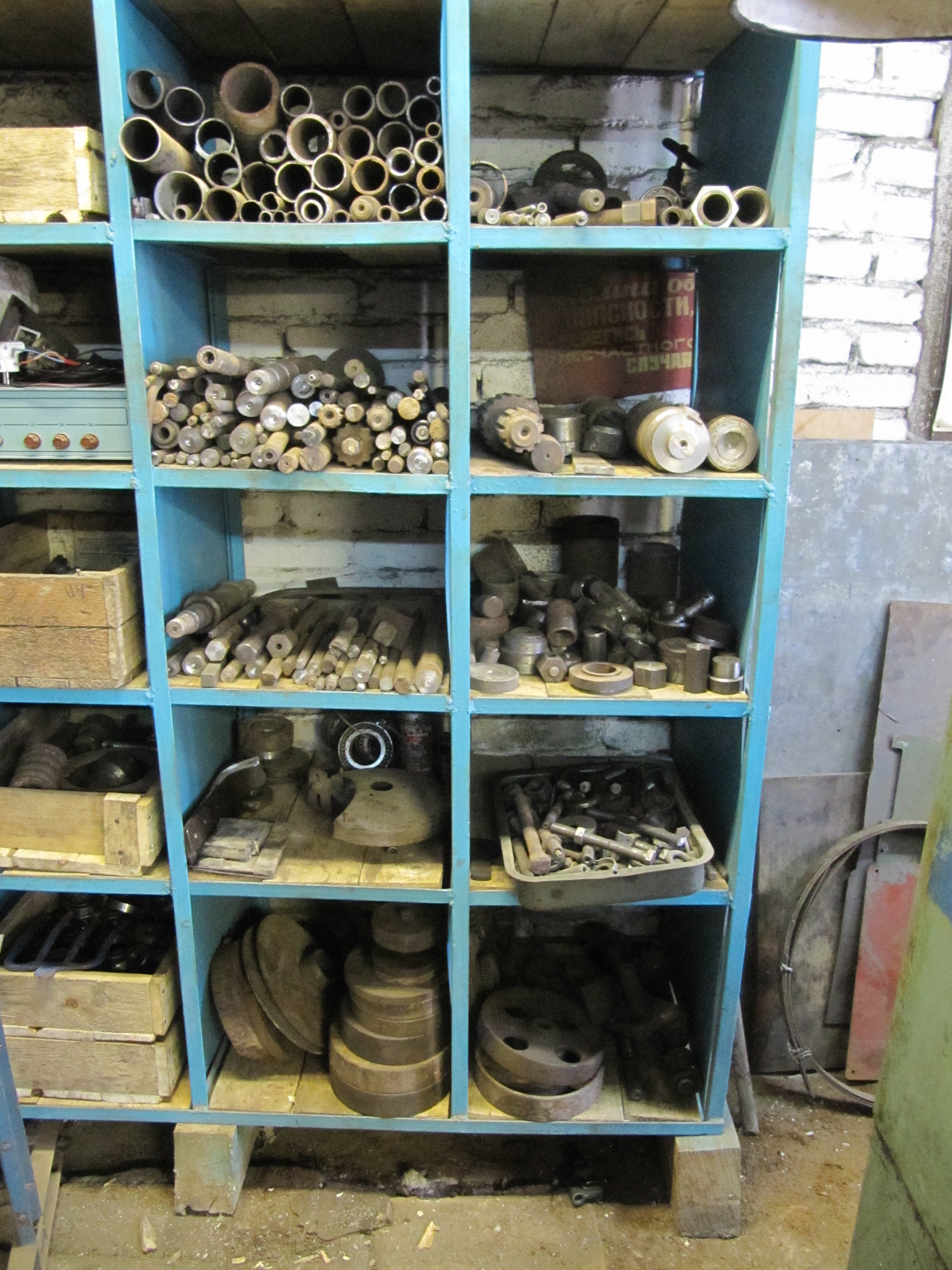

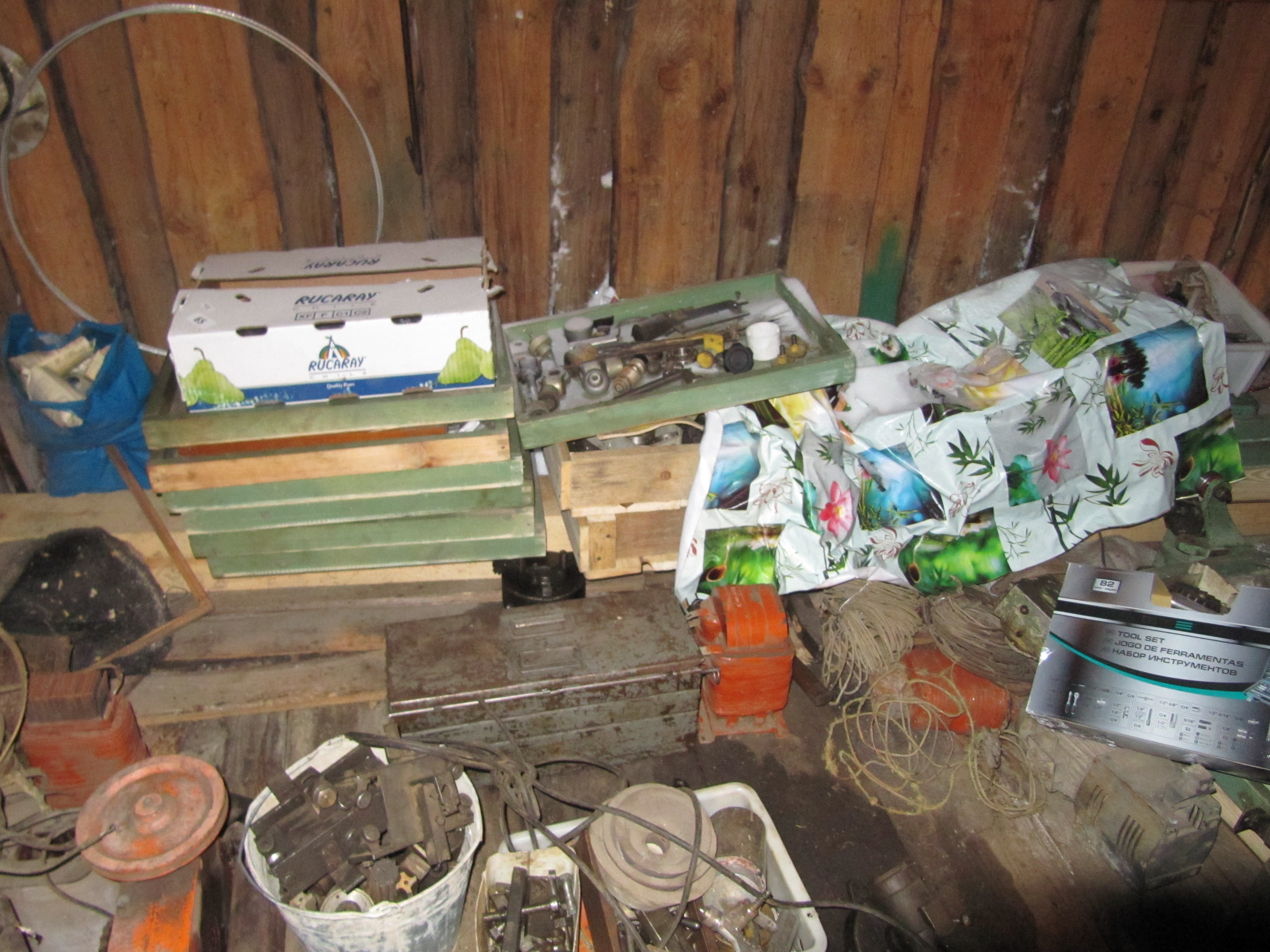

  Весь инструмент из мастерской. Пришлось летом вывезти.  Уборку в мастерской сделаю и всё разложу по местам. Хлопот навалом.
https://forumupload.ru/uploads/000b/0b/c7/1224/t666179.jpg
https://forumupload.ru/uploads/000b/0b/c7/1224/t890821.jpg

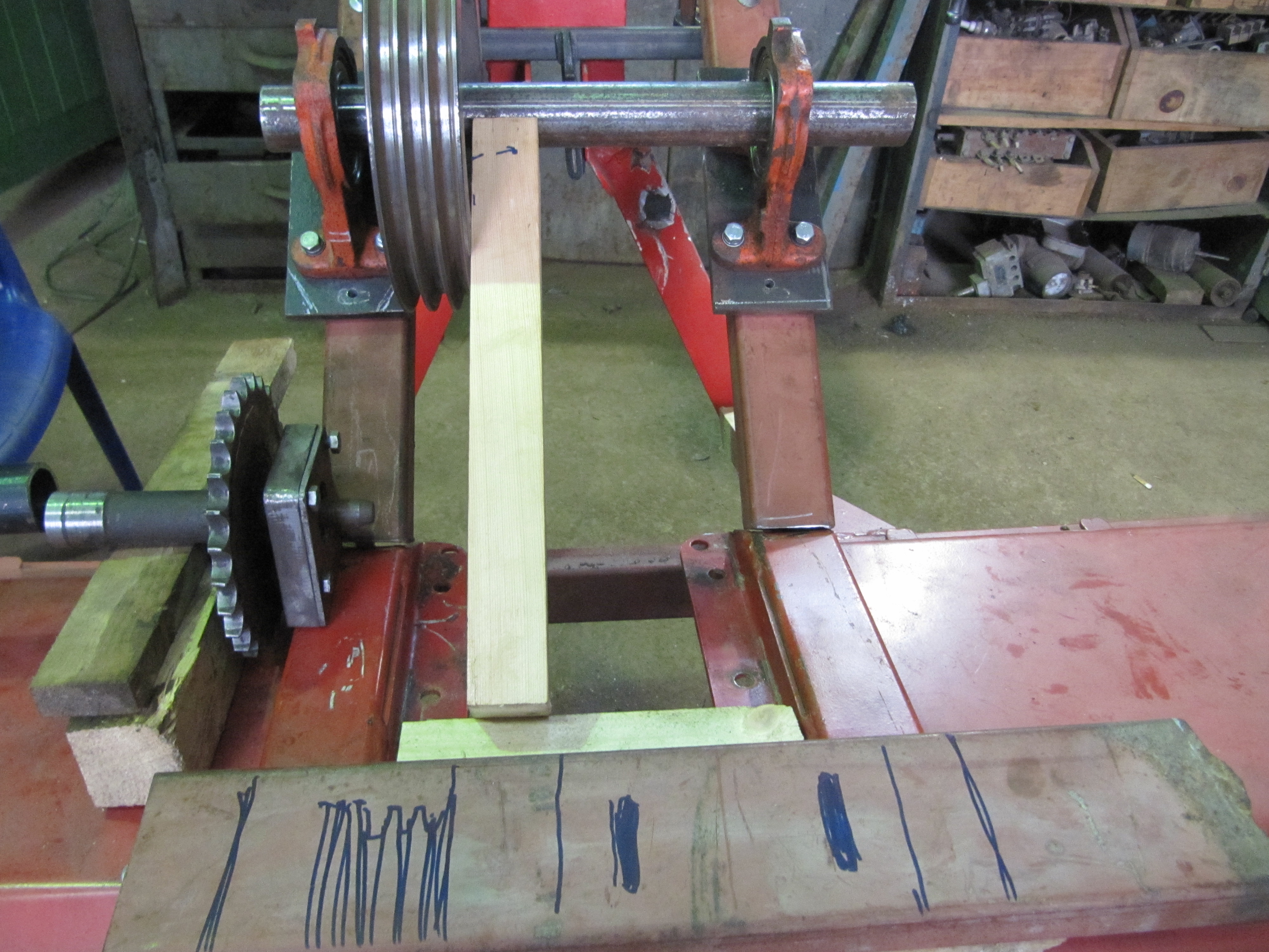

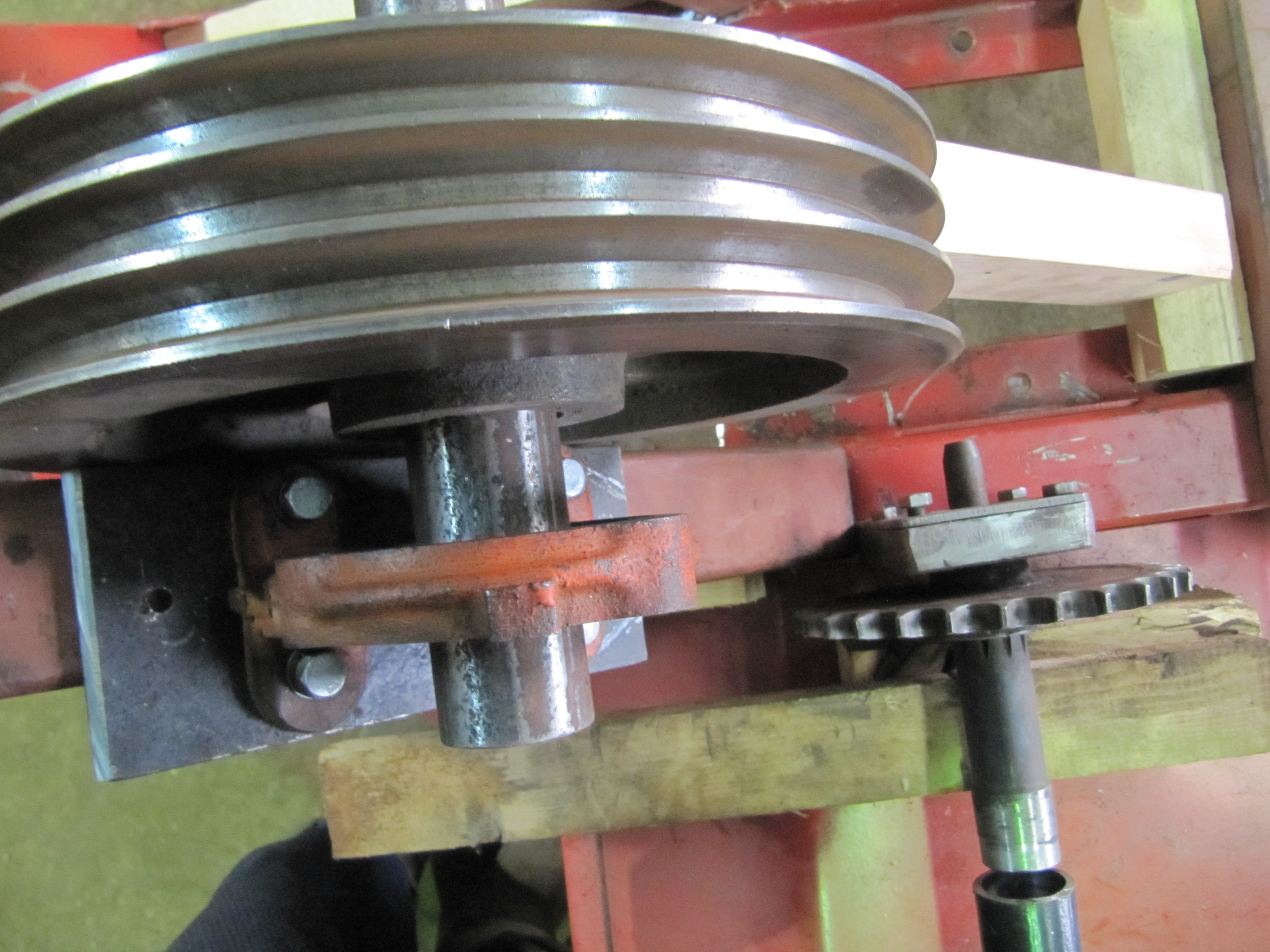

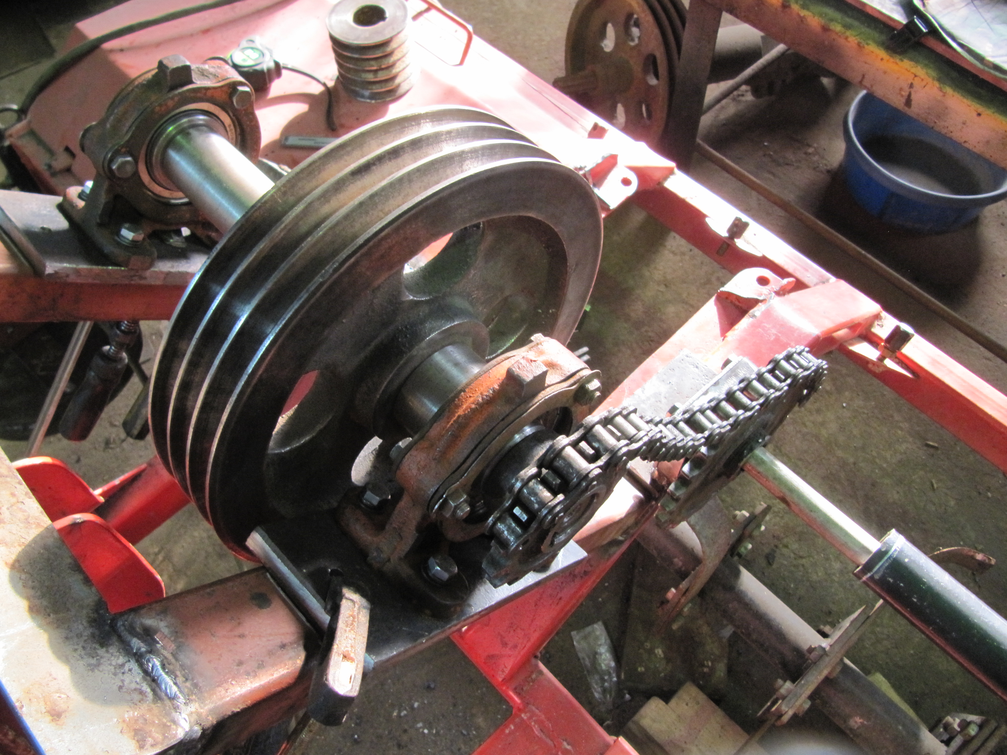

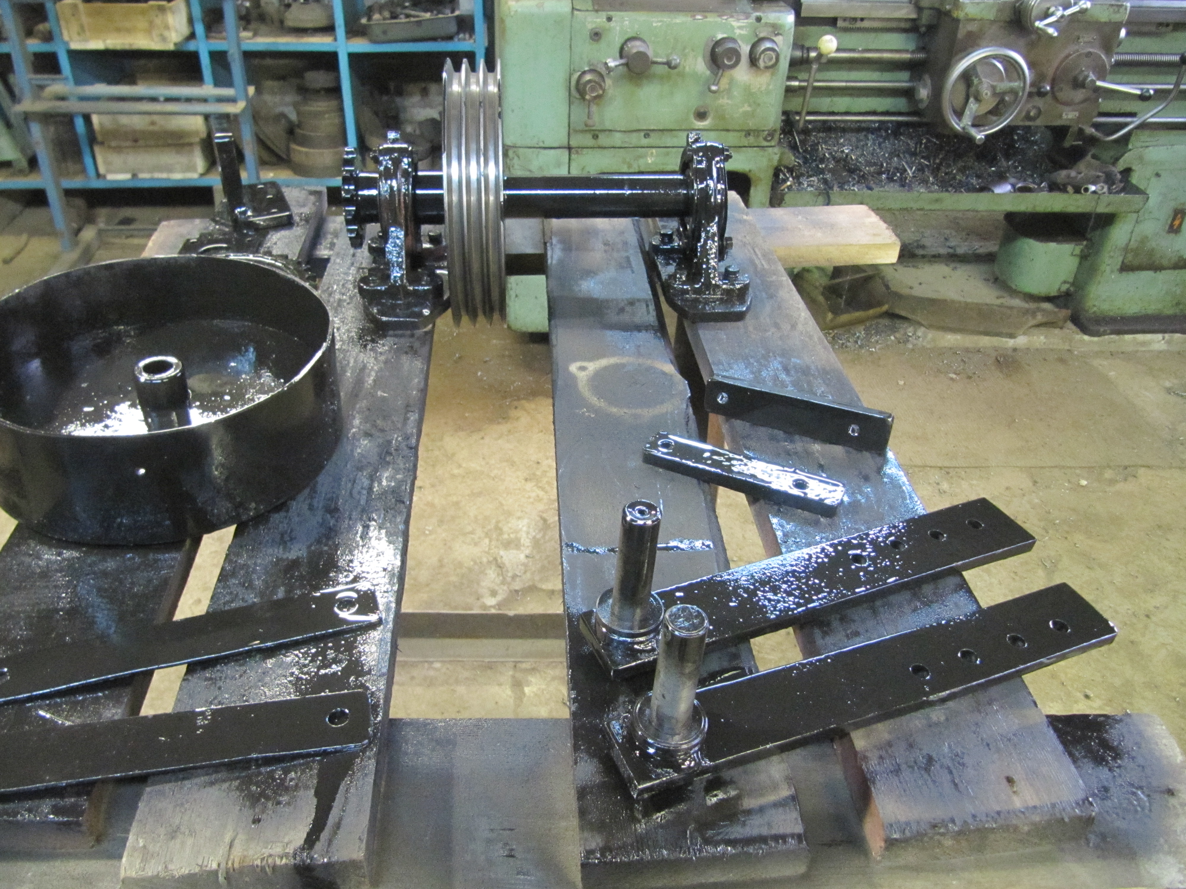

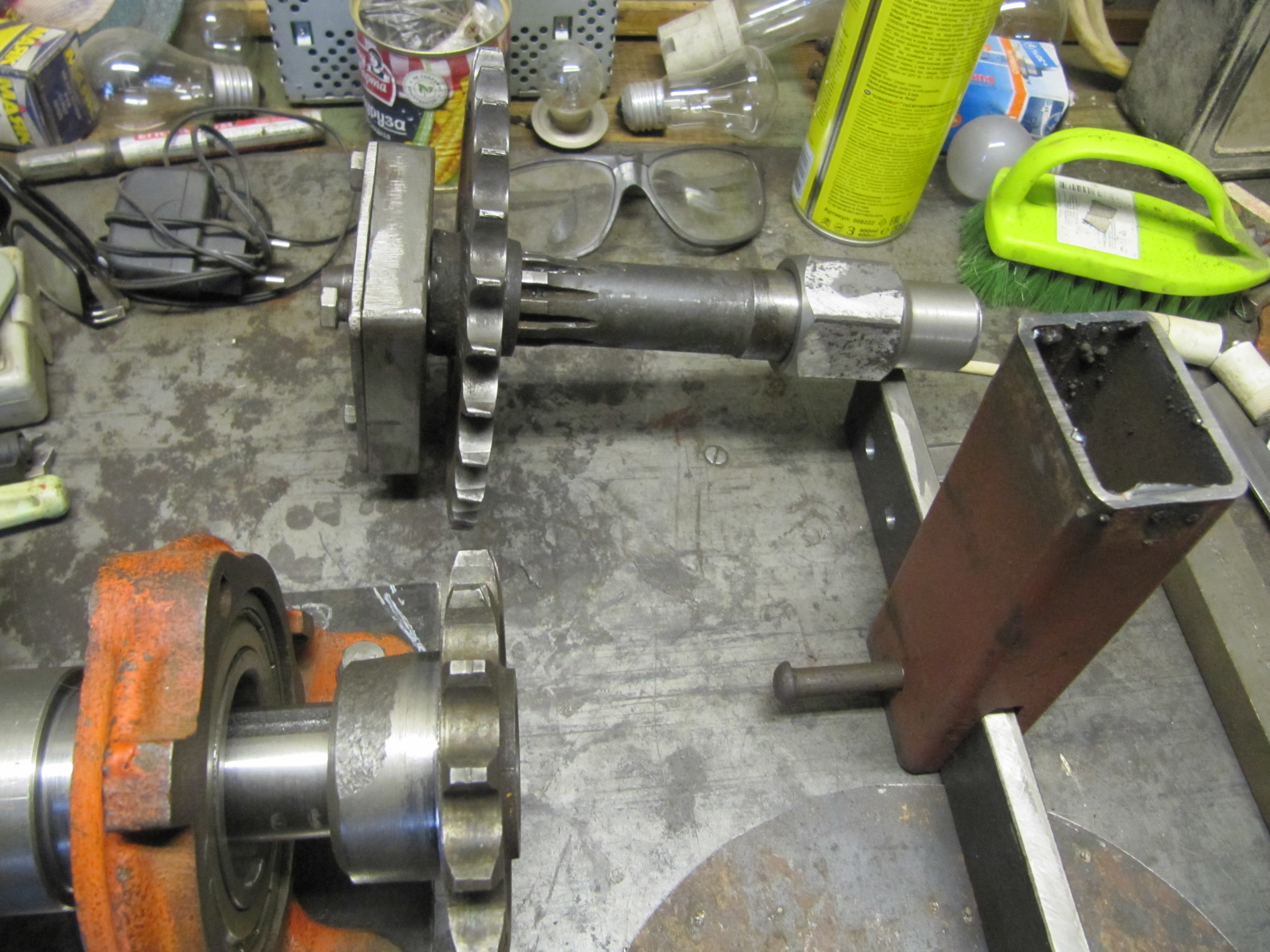

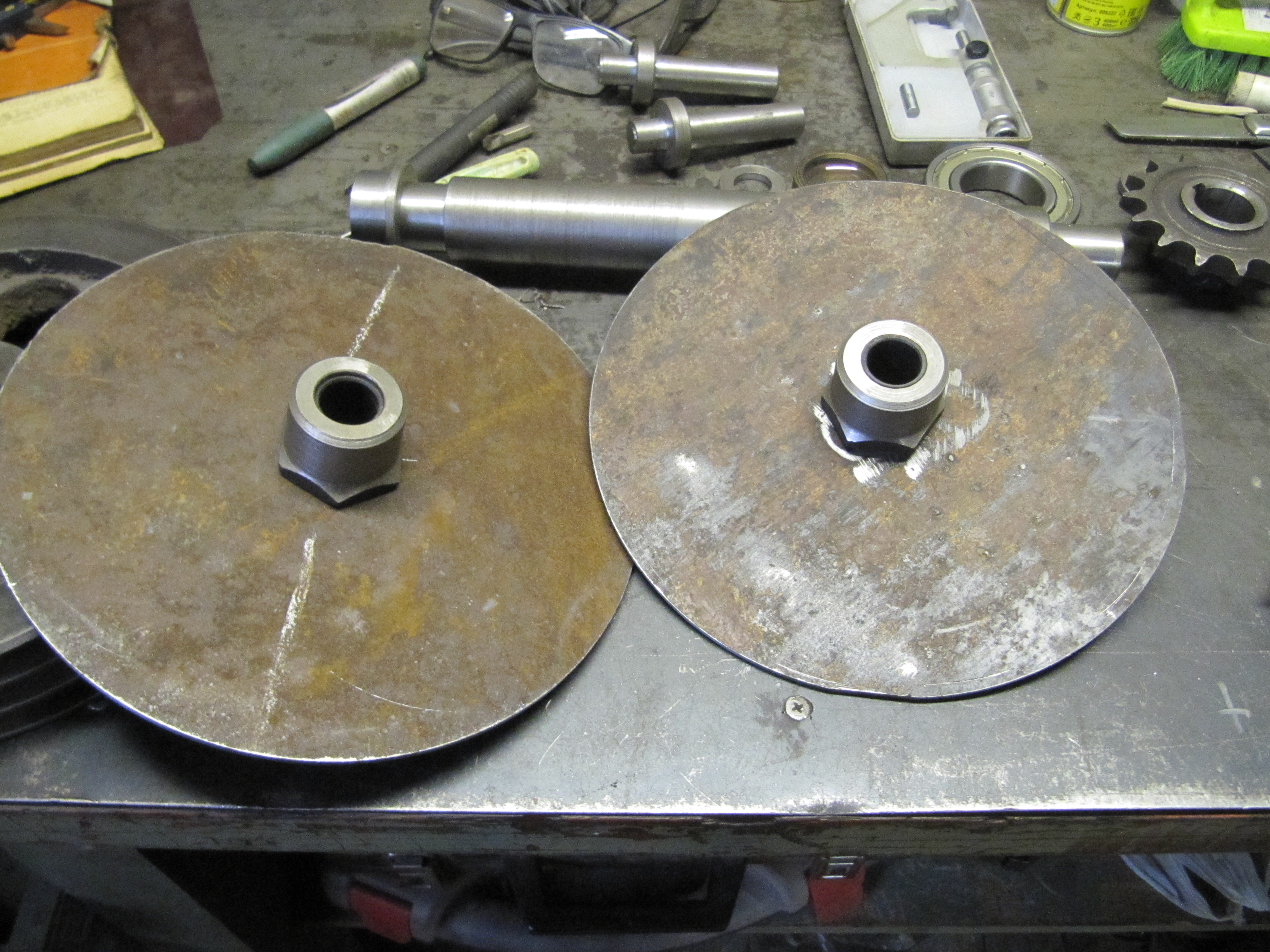

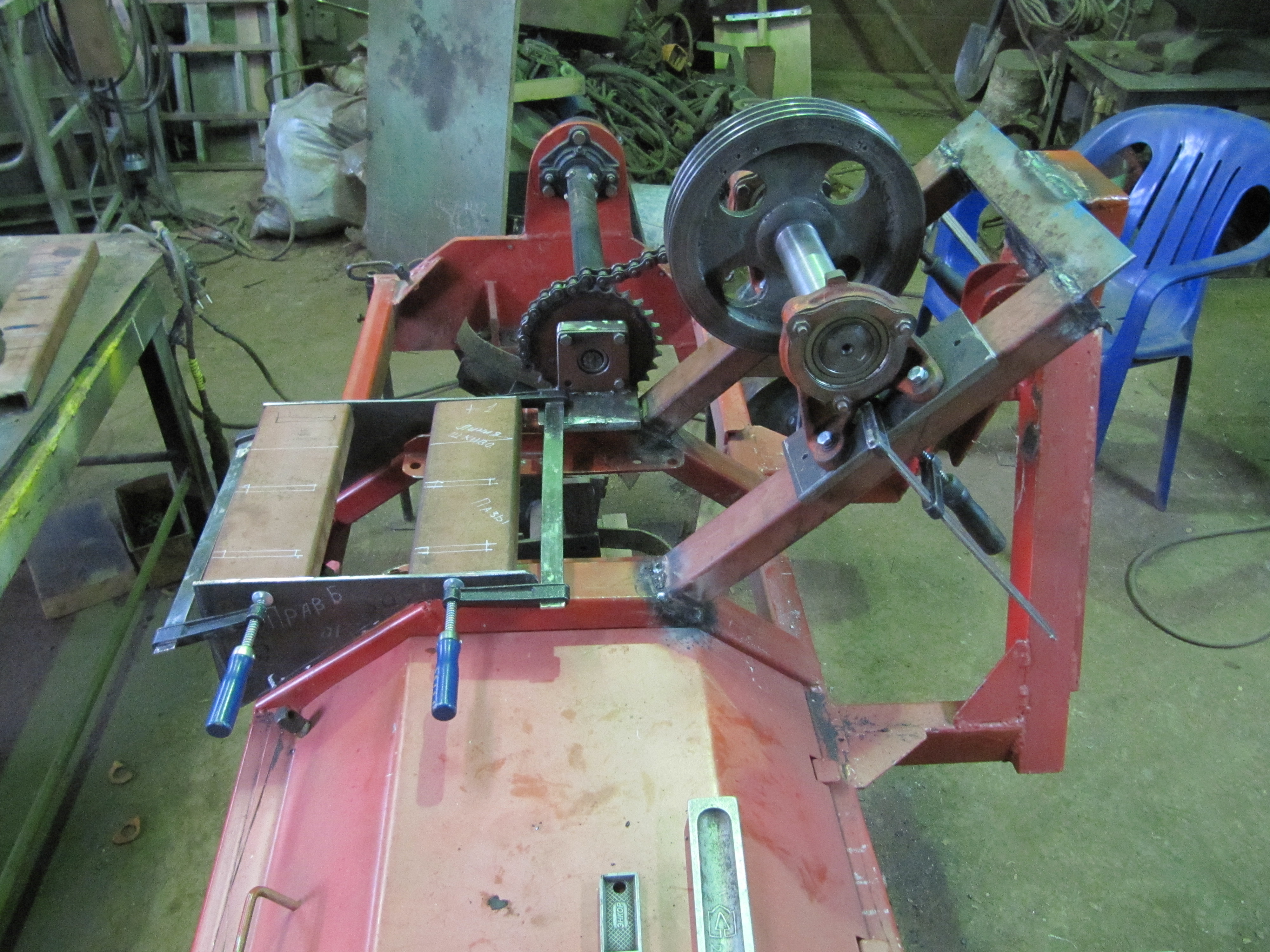

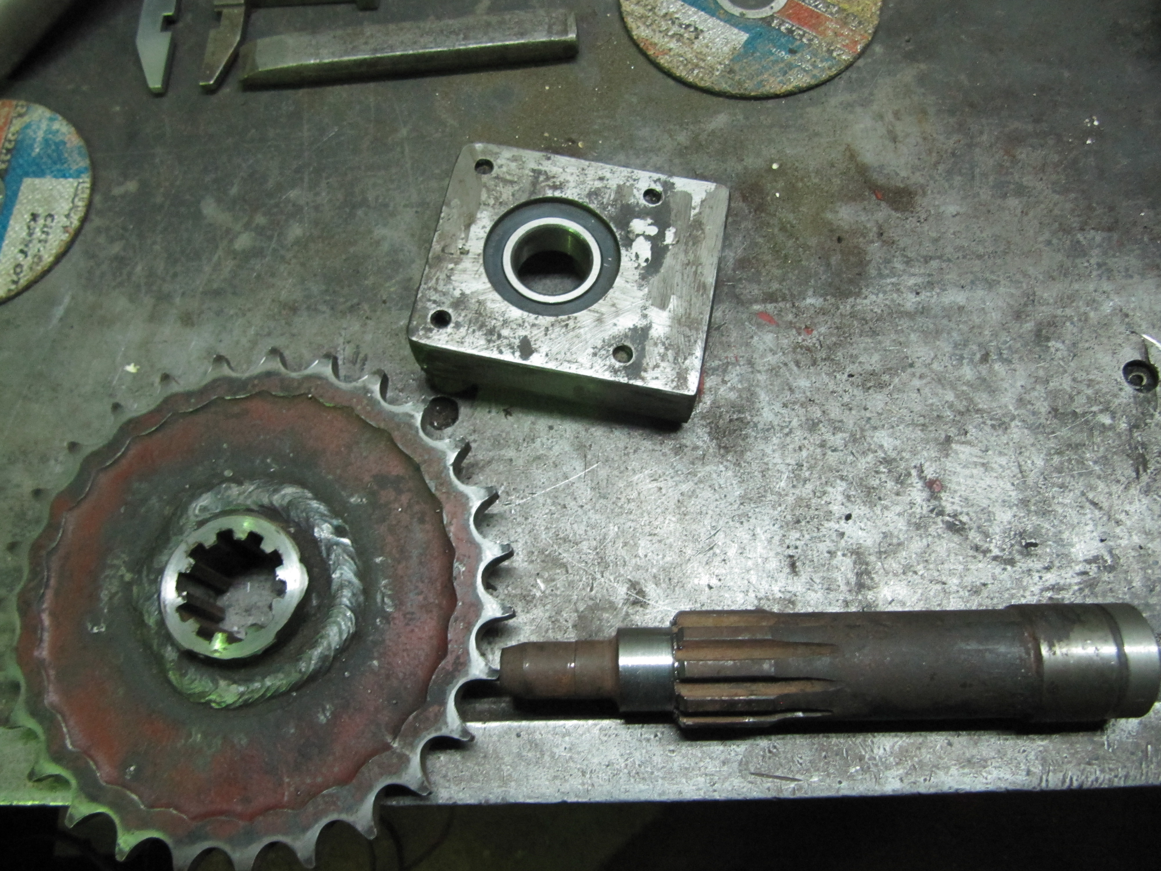

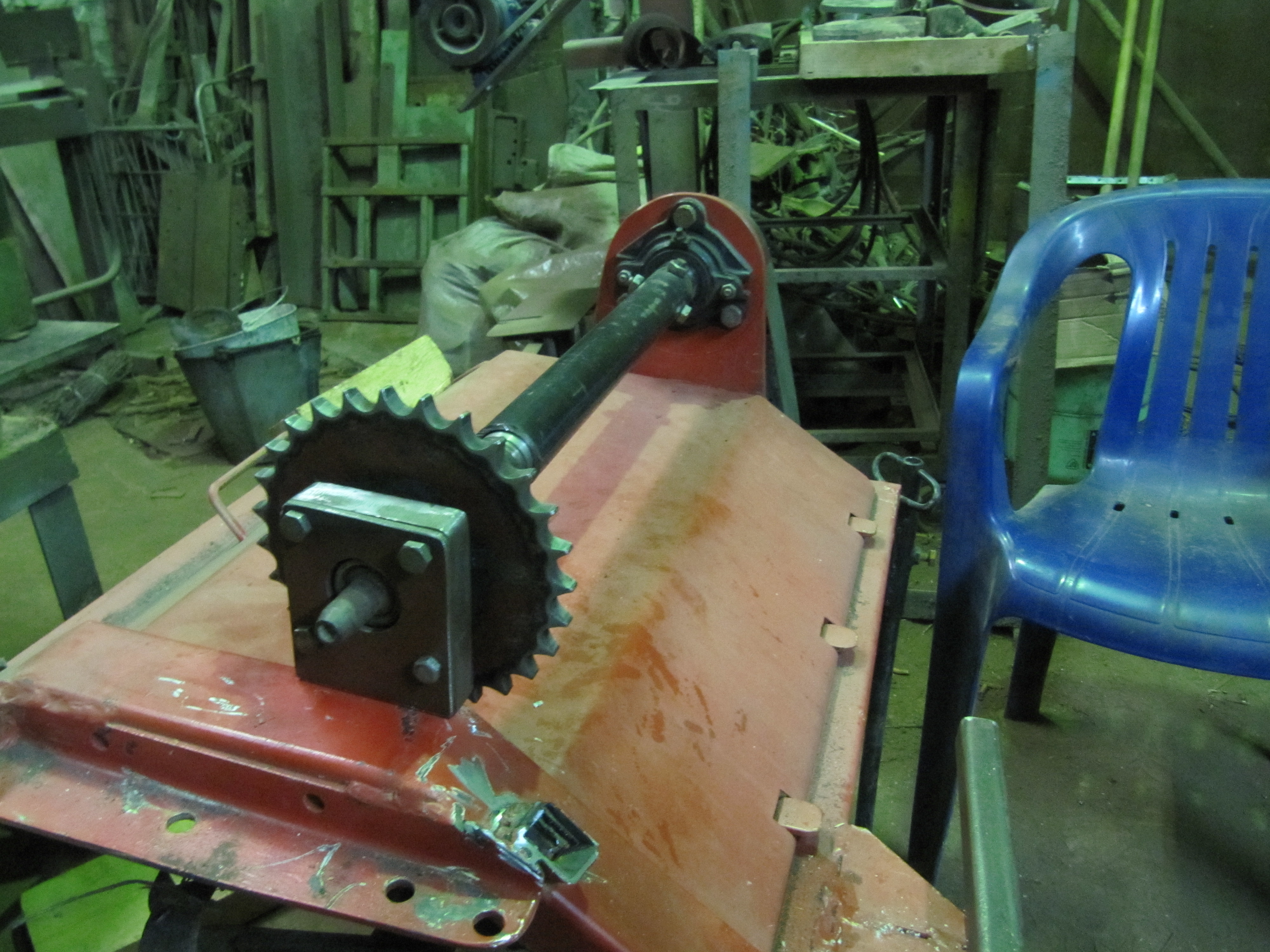

  Недавно сходил в мастерскую и сфоткал детали будущего редуктора.  Работы и в самом деле немного. Вот думаю - стоит ли делать дистанционное управление для запуска и газа движка фрезы.
   Ещё хочу поделиться идеей с теми, кто хочет сделать каток для своего хозяйства. Ну там прикатать посев или ещё что уплотнить. Идея простая до глупости. Из старых покрышек авто набрать пакет по ширине ктка. Уложить стопкой вертикально. В центр установить трубунужной длины и залить бетоном. Для выравнивания пакета вокруг покрышек поставить доски и стянуть поволокой для фиксации оных. Размеры у каждого свои. Вот такая идея. Кому интересно откликнитесь. Опишу свои мысли подробно. Сейчас думаю не стоит терять время.
На этом фото показаны шкивы первой ступени передачи. Большой шкив ф=260мм..
https://forumupload.ru/uploads/000b/0b/c7/1224/t851023.jpg
https://forumupload.ru/uploads/000b/0b/c7/1224/t833395.jpg
https://forumupload.ru/uploads/000b/0b/c7/1224/t311952.jpg
https://forumupload.ru/uploads/000b/0b/c7/1224/t548599.jpg

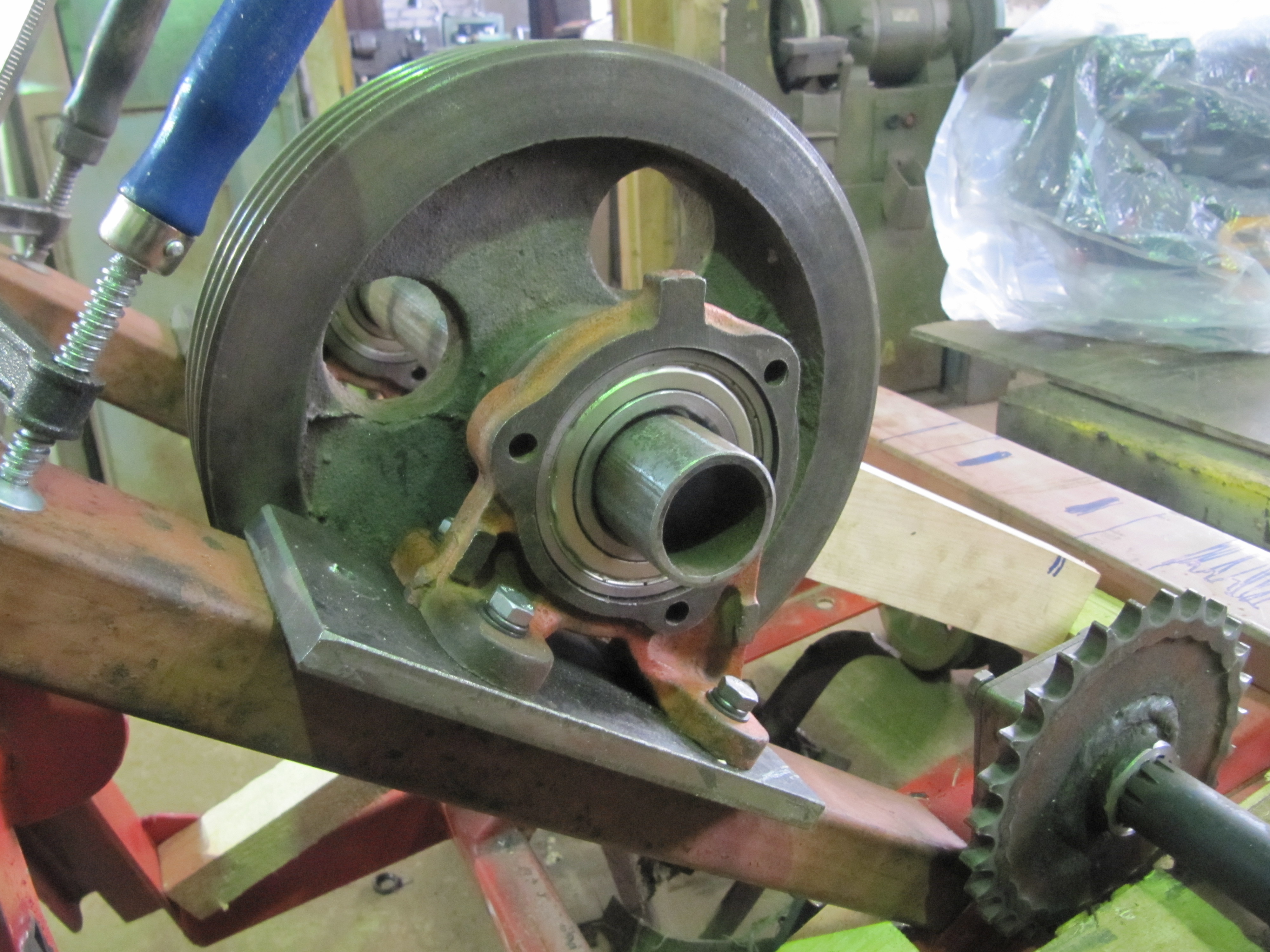

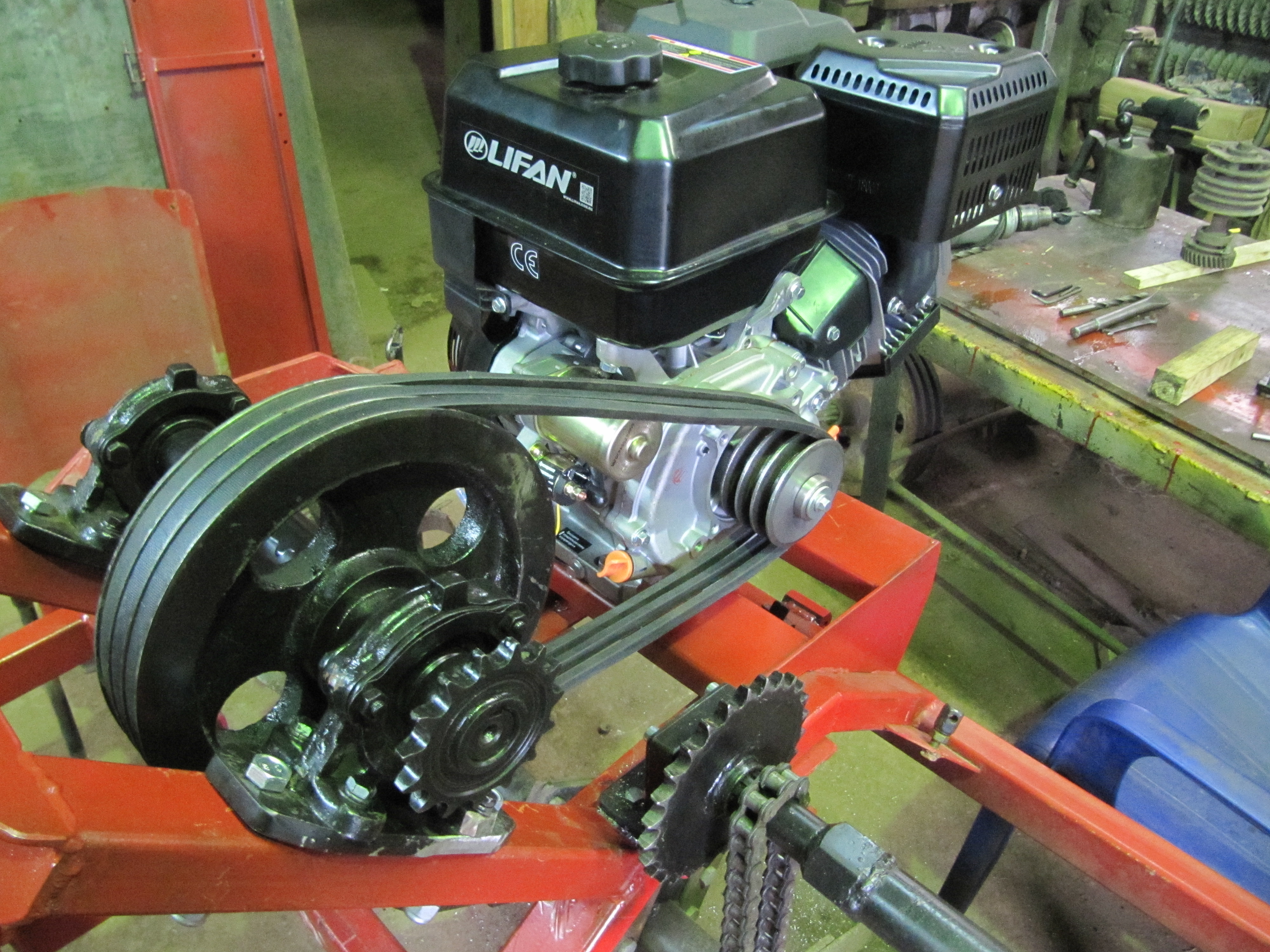

На фото показано место установки мотора.
https://forumupload.ru/uploads/000b/0b/c7/1224/t741677.jpg

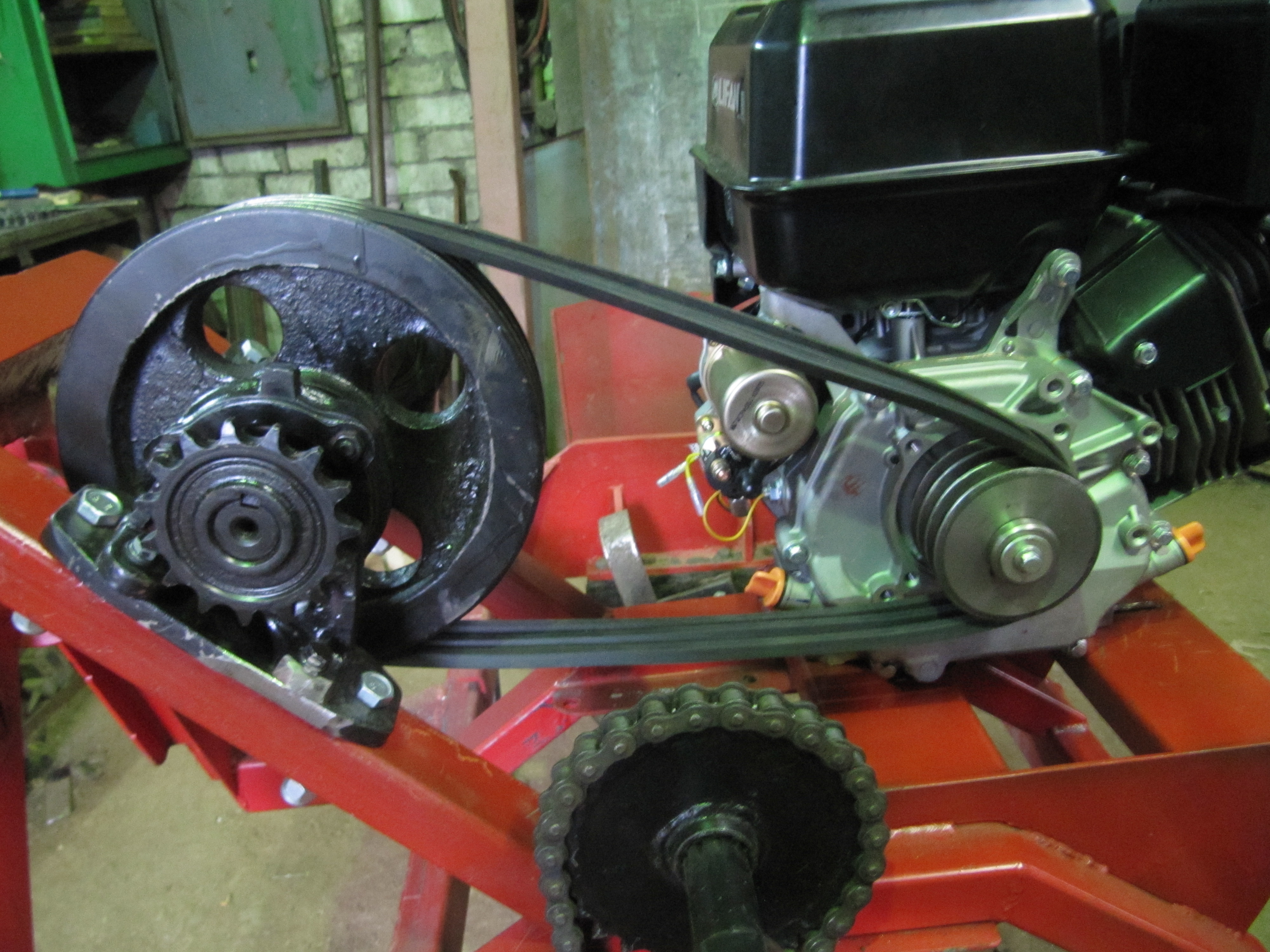

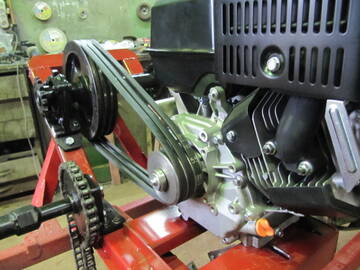

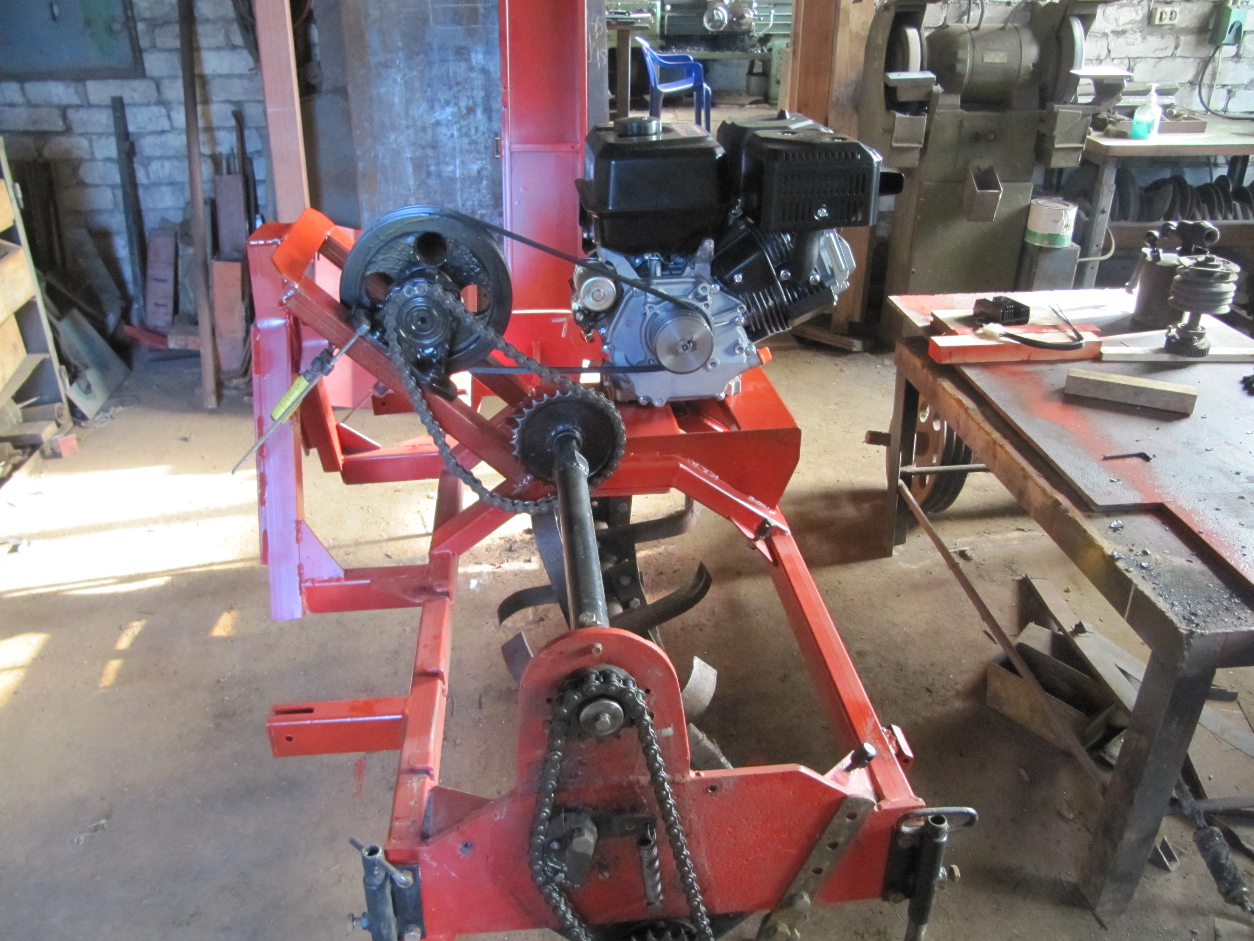

Вот теперь можно работать. Привёз мотор из дома. Установил на почво фрезу для примерки и настроение улучшилось.

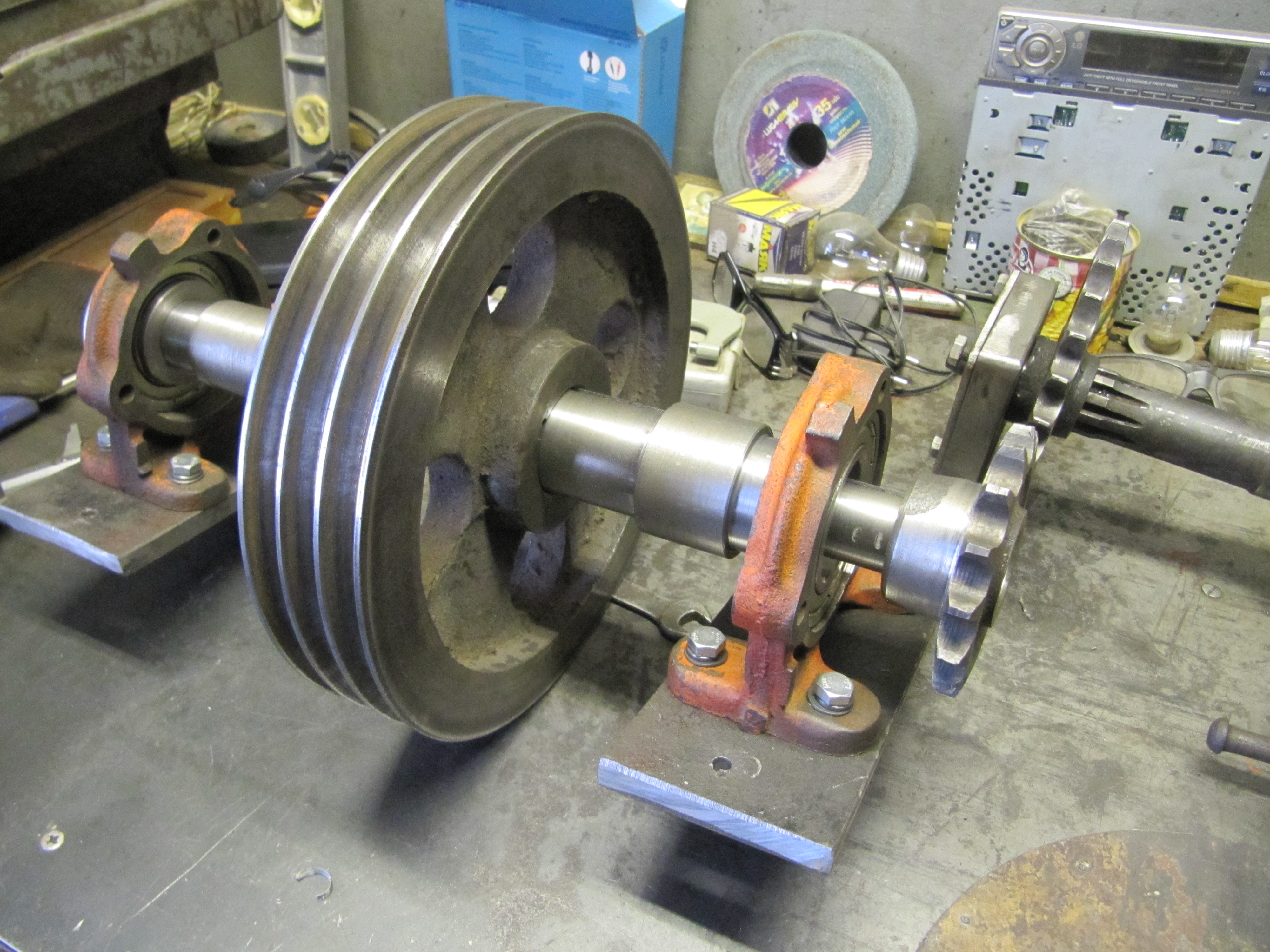

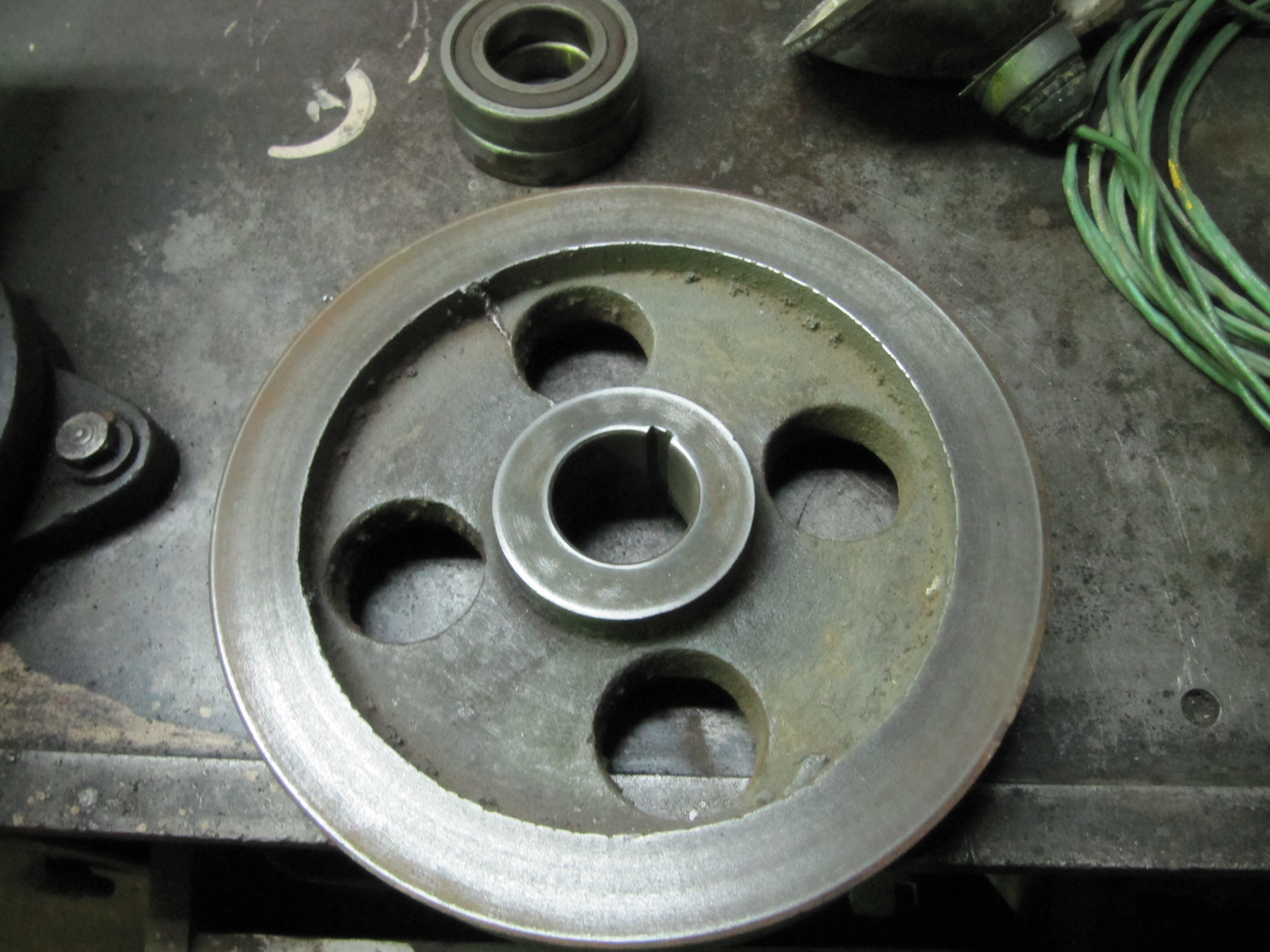

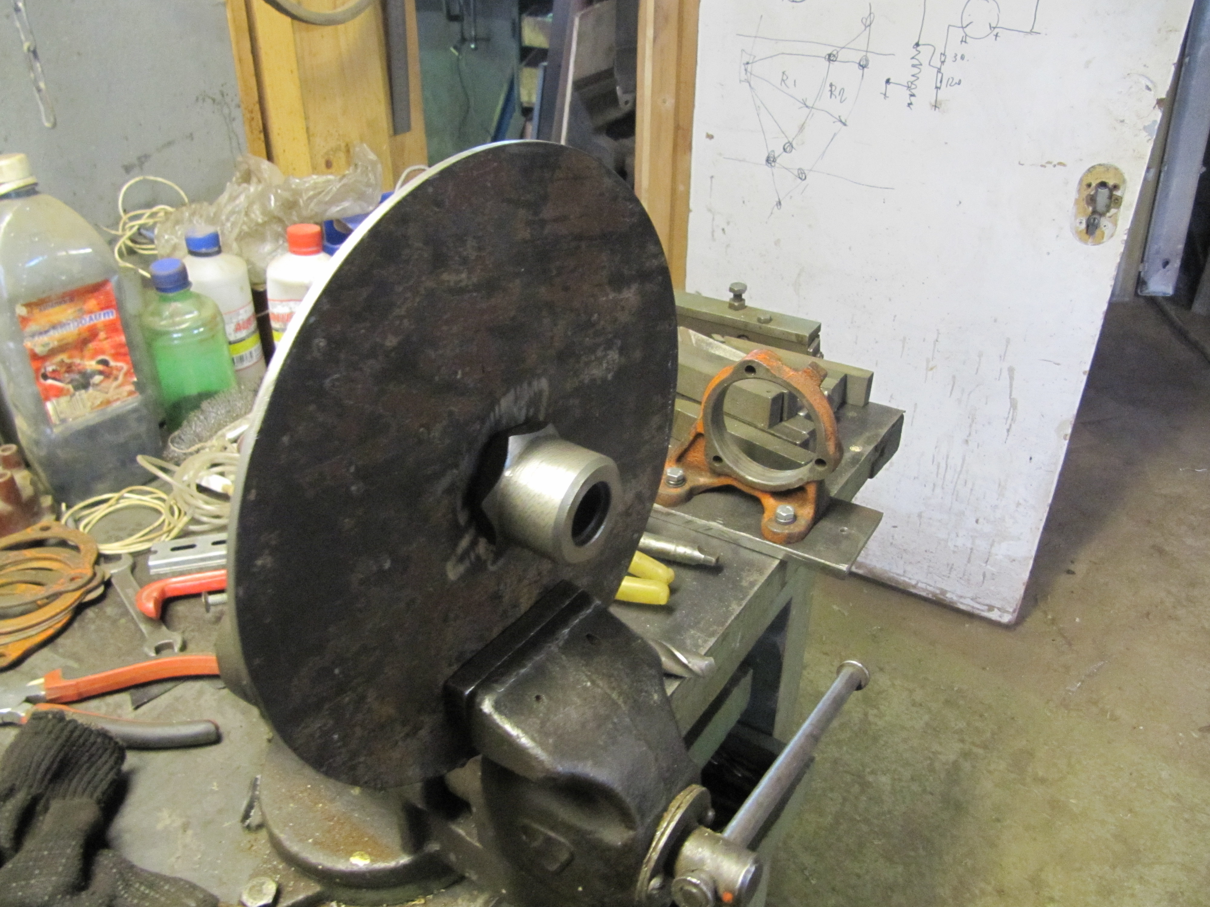

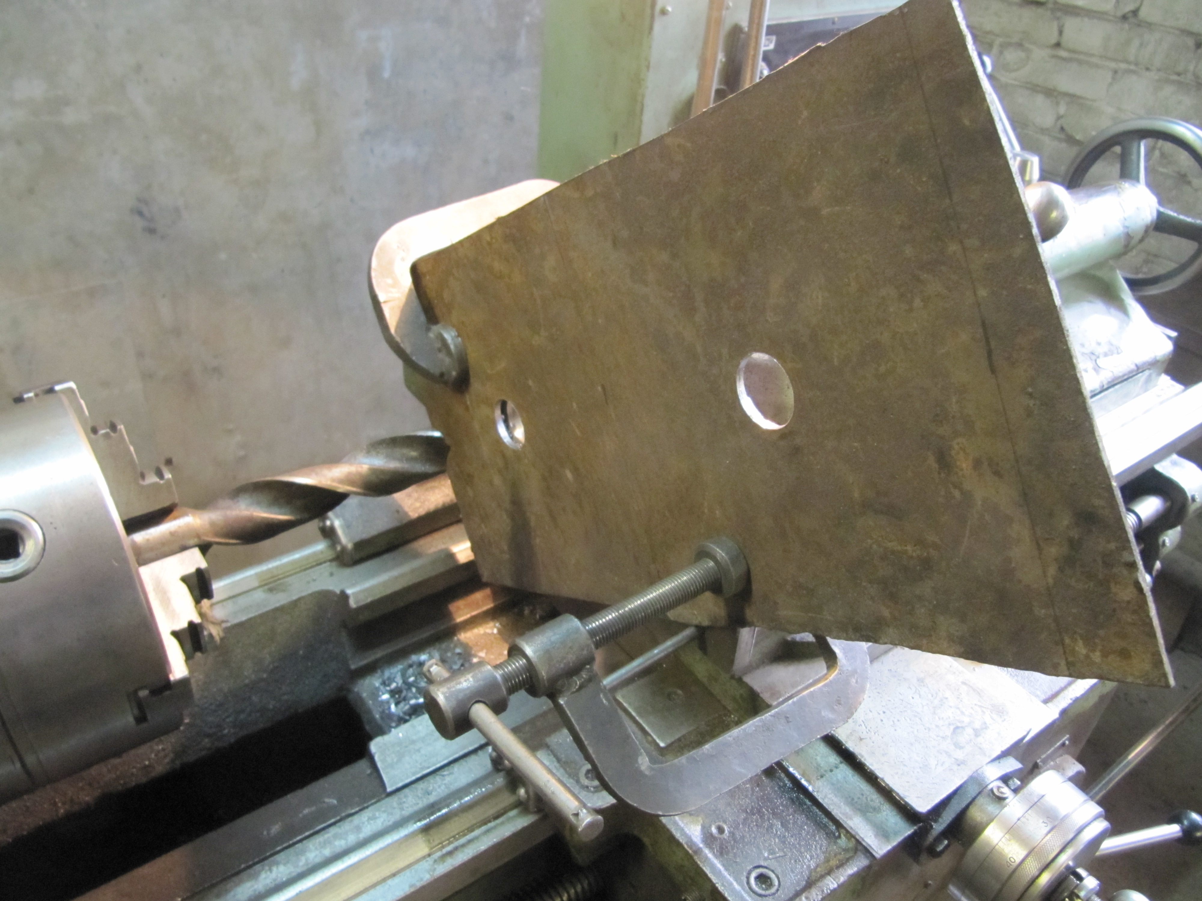

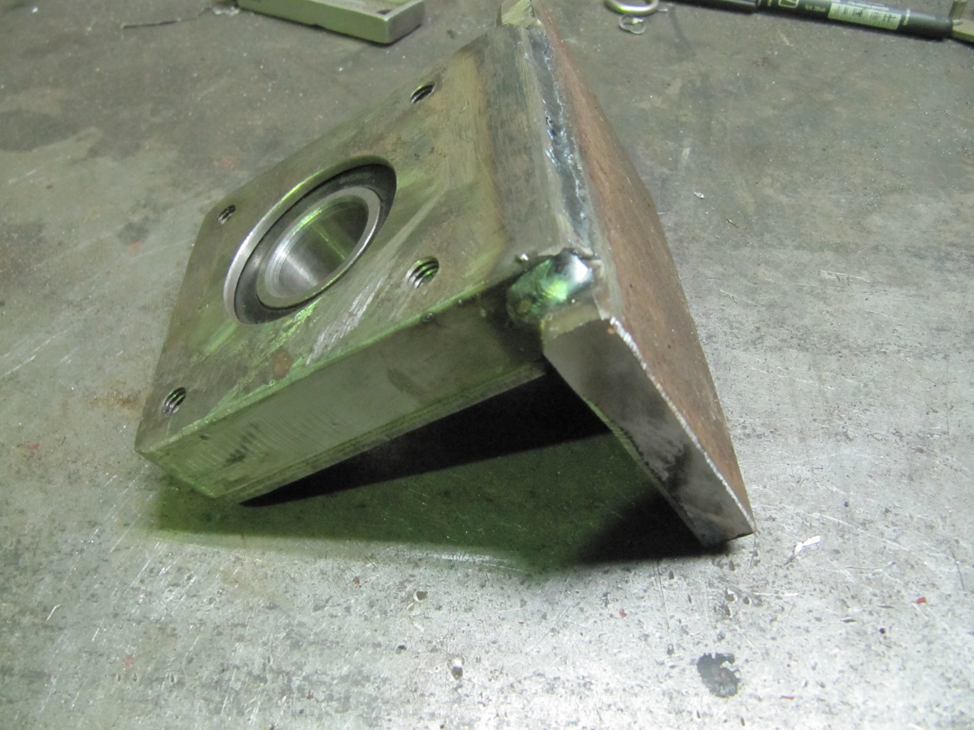

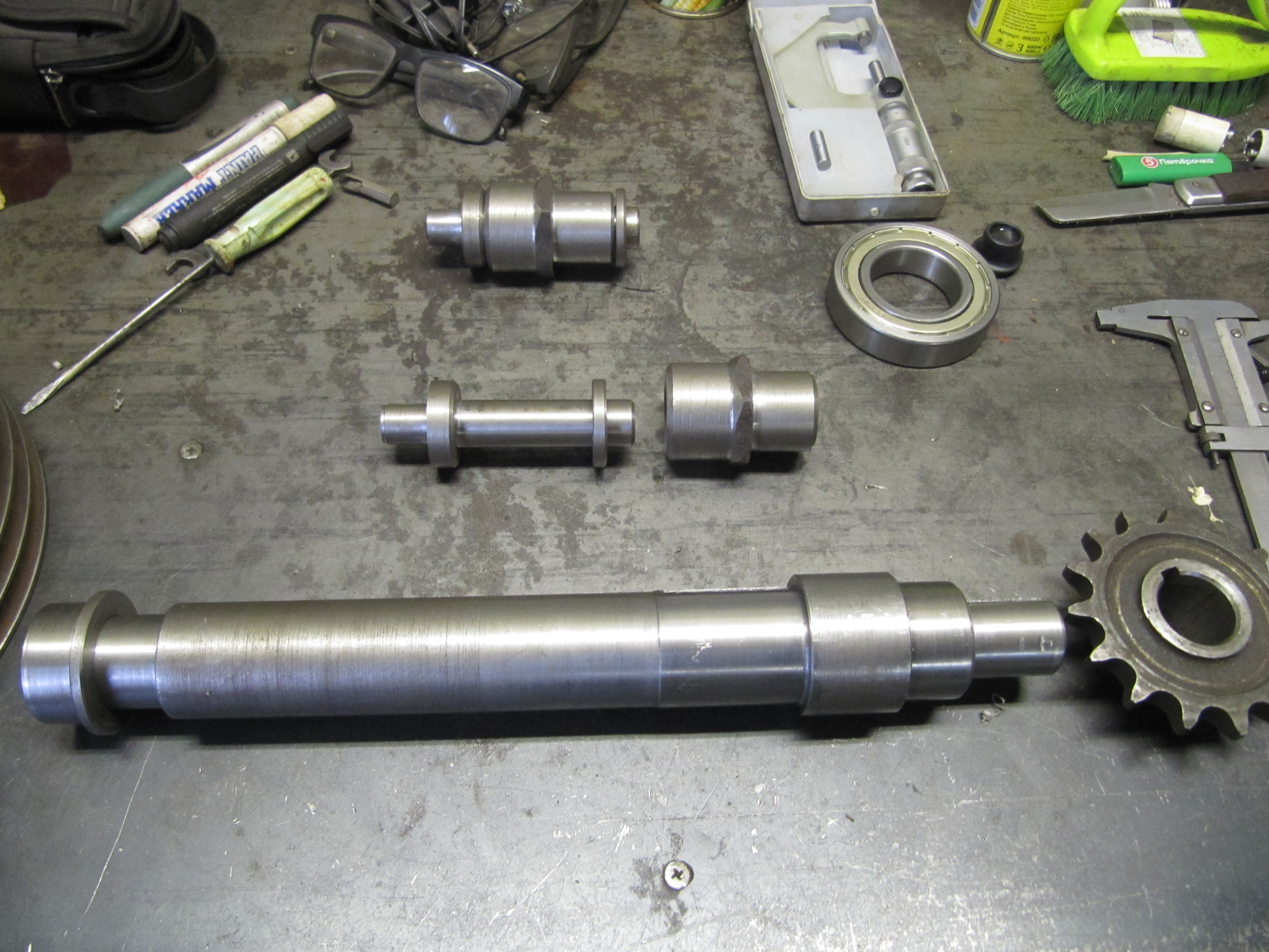

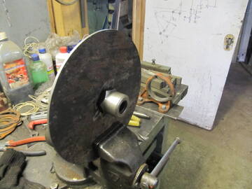

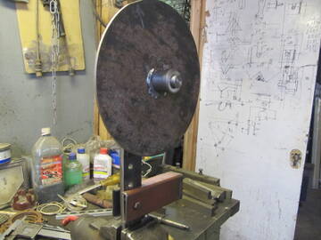

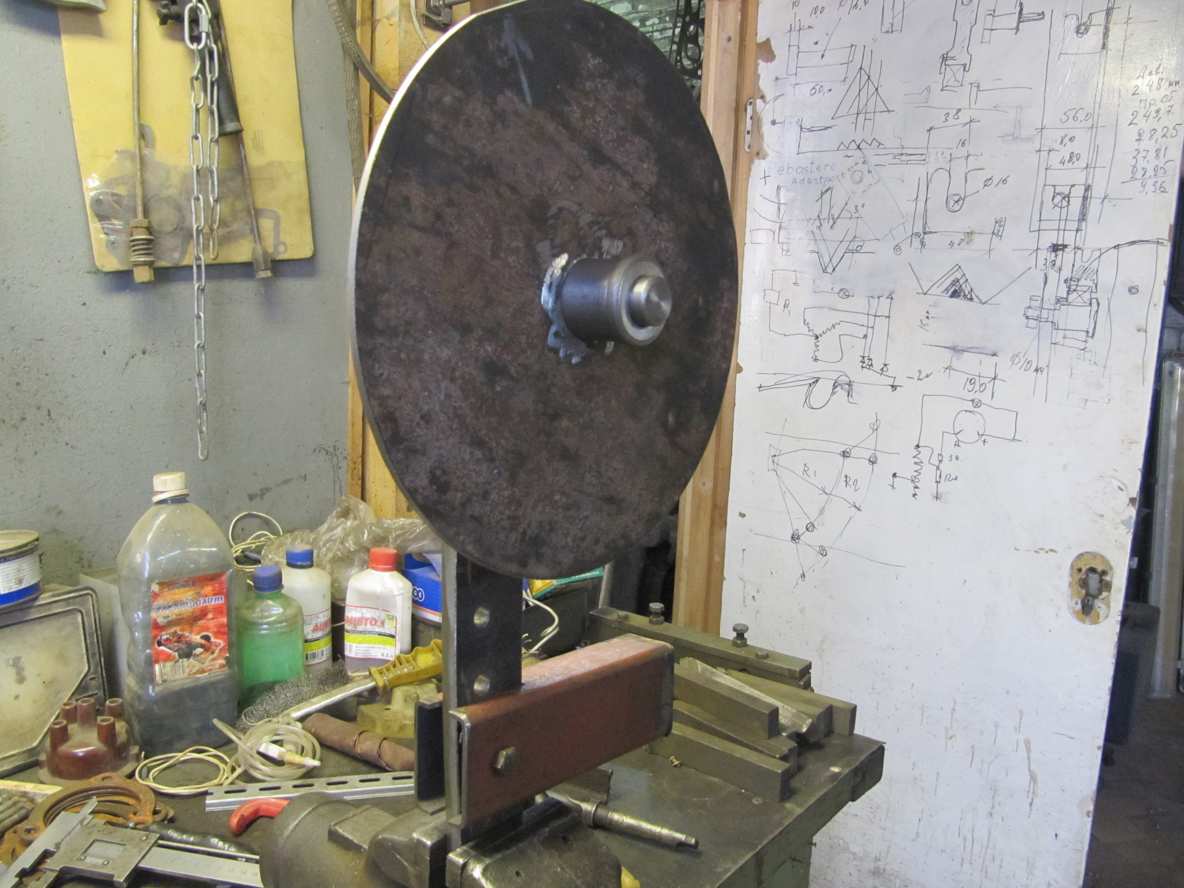

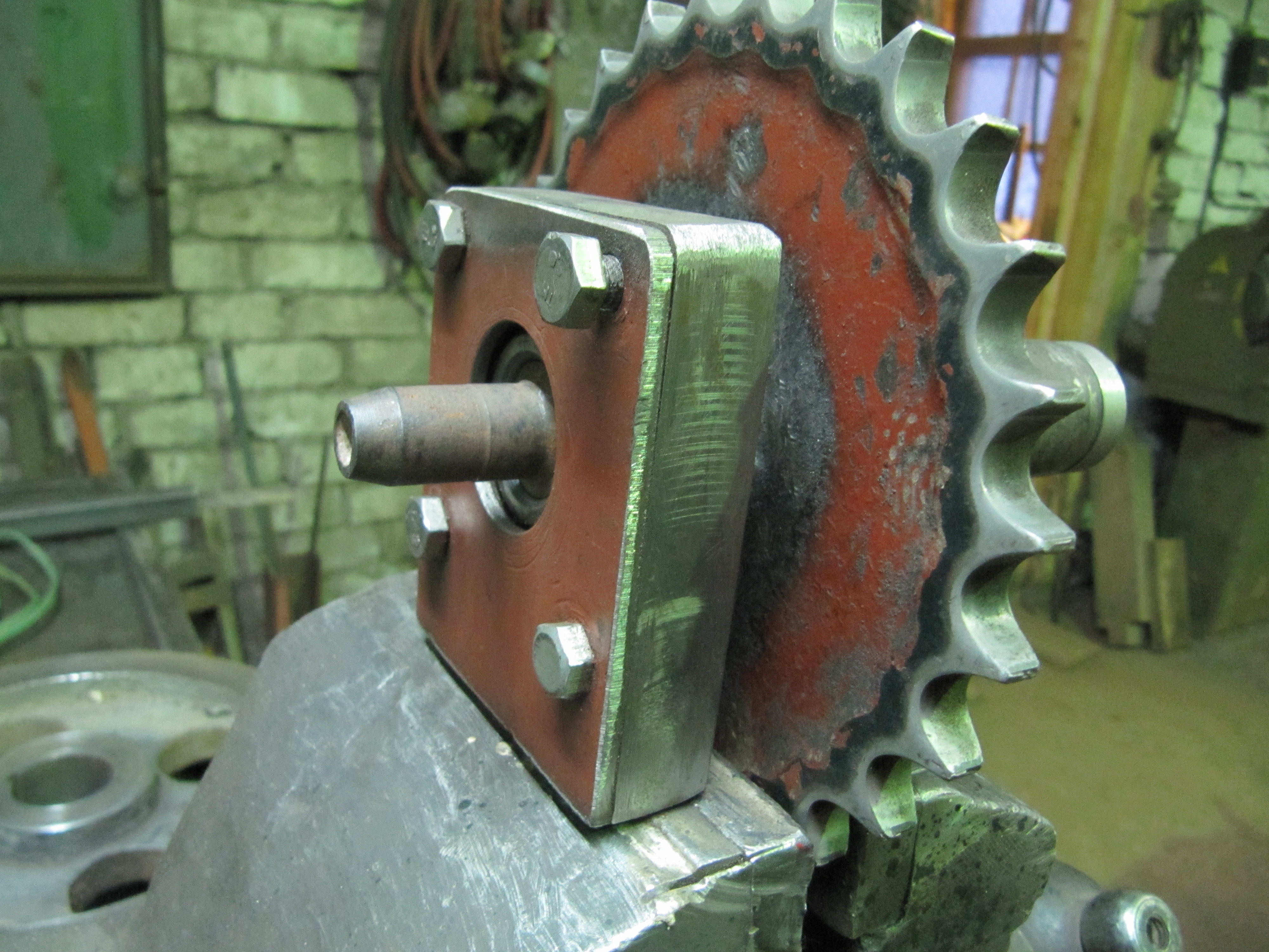

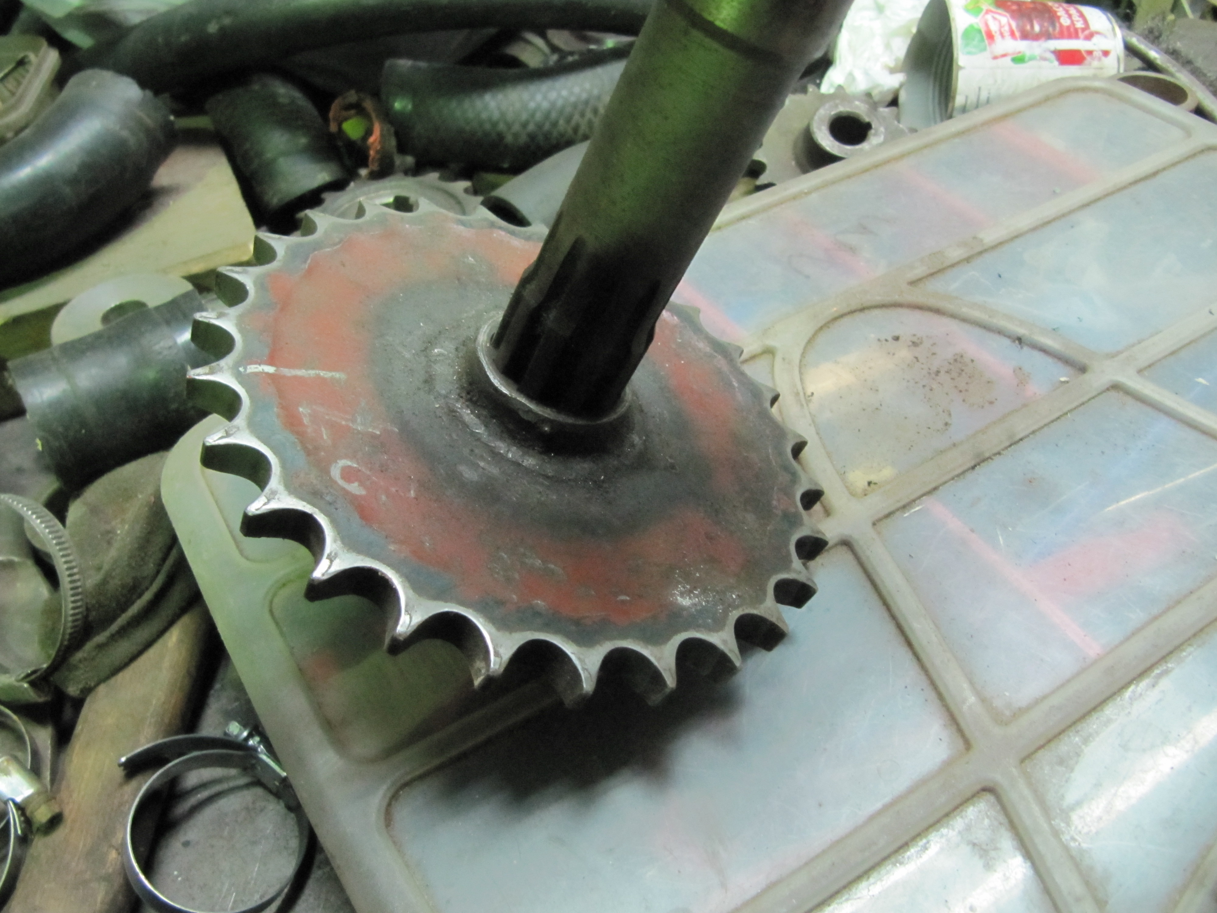

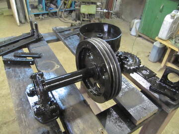

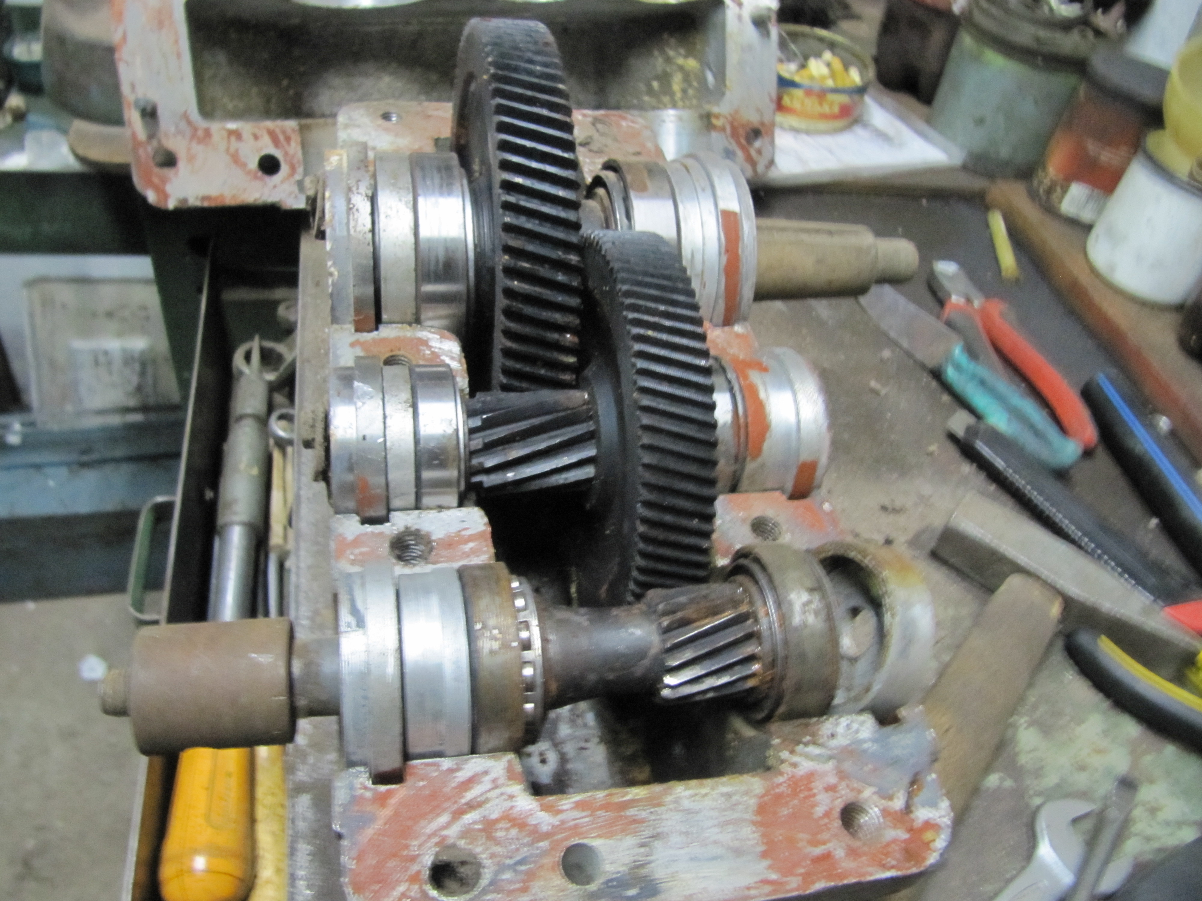

Сегодня начал токарные работы. Шлифанул большой шкив. Выточил из первичного валика коробки ГаЗ 51 валик ведомой звёздочки. Подогнал ступицу звёздочки по длине.  В общем адреналин ручьём по жилам заструился. Домой шёл как молодой! За 15 минут вместо 20! Во, что значит любимое дело творит. Животворящее деяние. И голова считать стала.  Движение- жизнь!
https://forumupload.ru/uploads/000b/0b/c7/1224/t927866.jpg
https://forumupload.ru/uploads/000b/0b/c7/1224/t354582.jpg
https://forumupload.ru/uploads/000b/0b/c7/1224/t468343.jpg
https://forumupload.ru/uploads/000b/0b/c7/1224/t344272.jpg

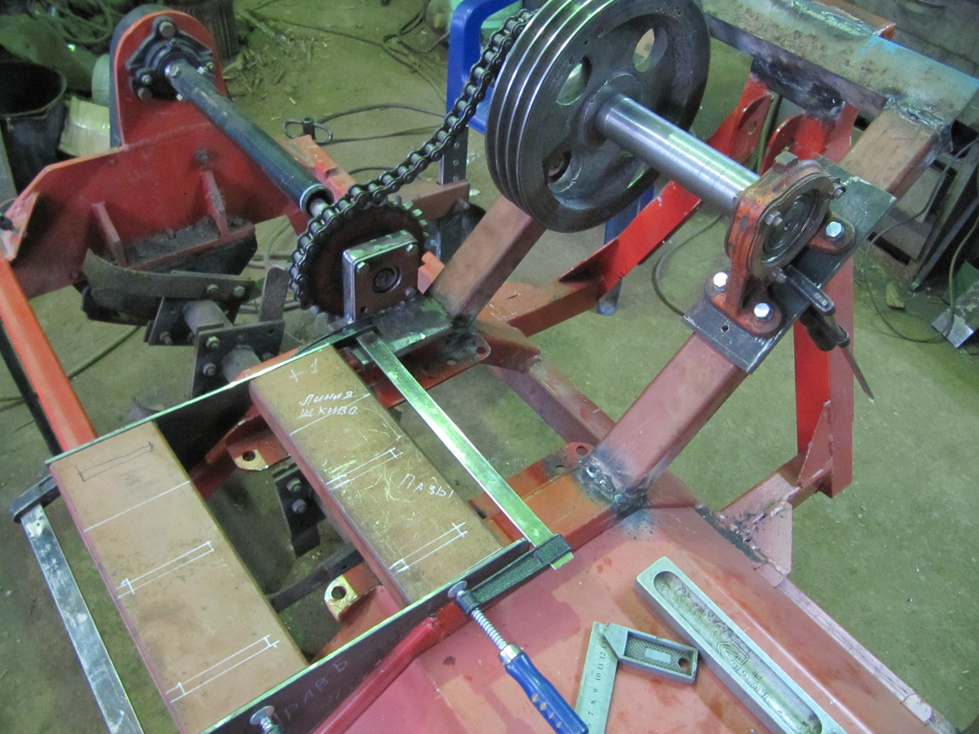

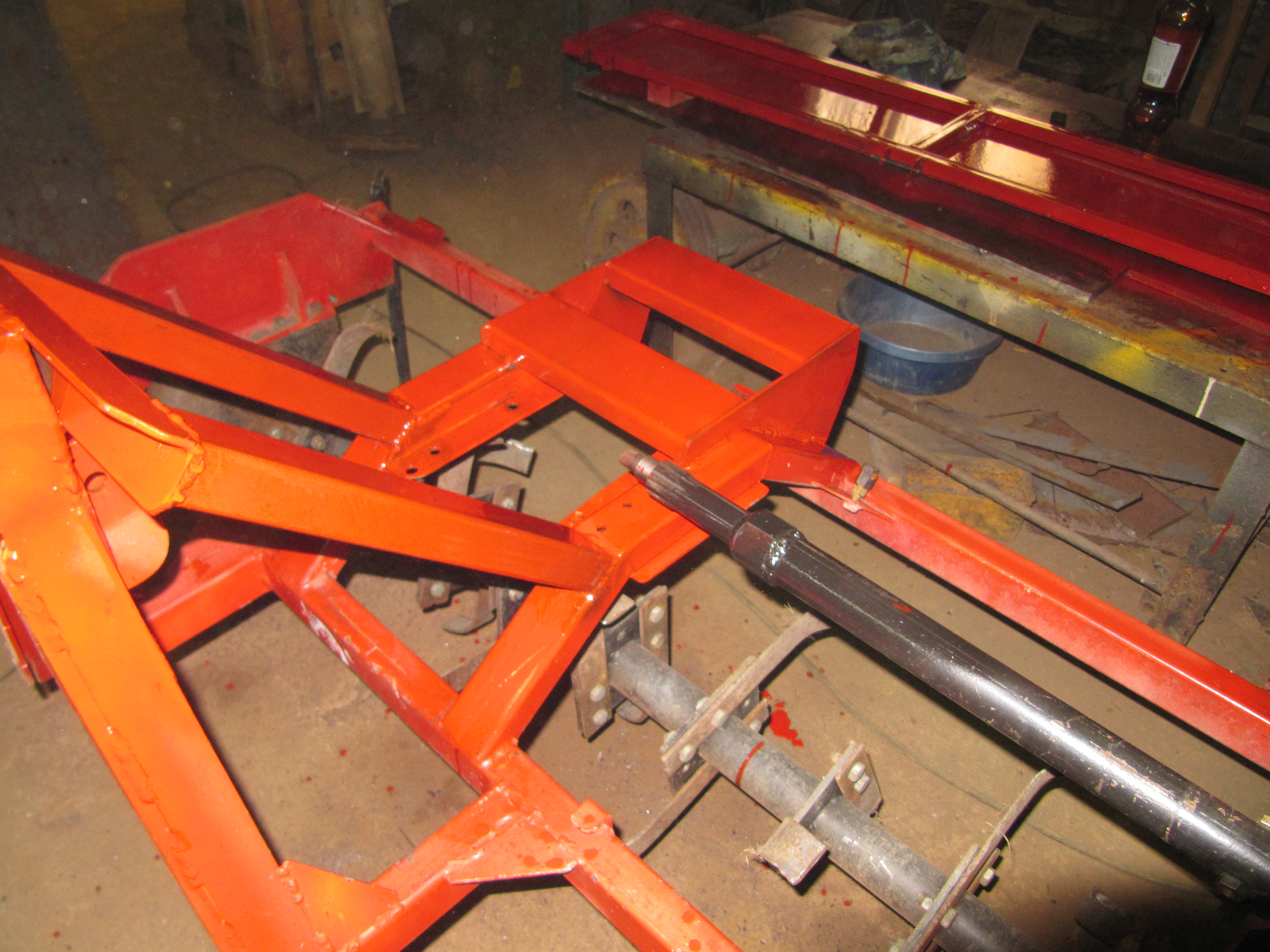

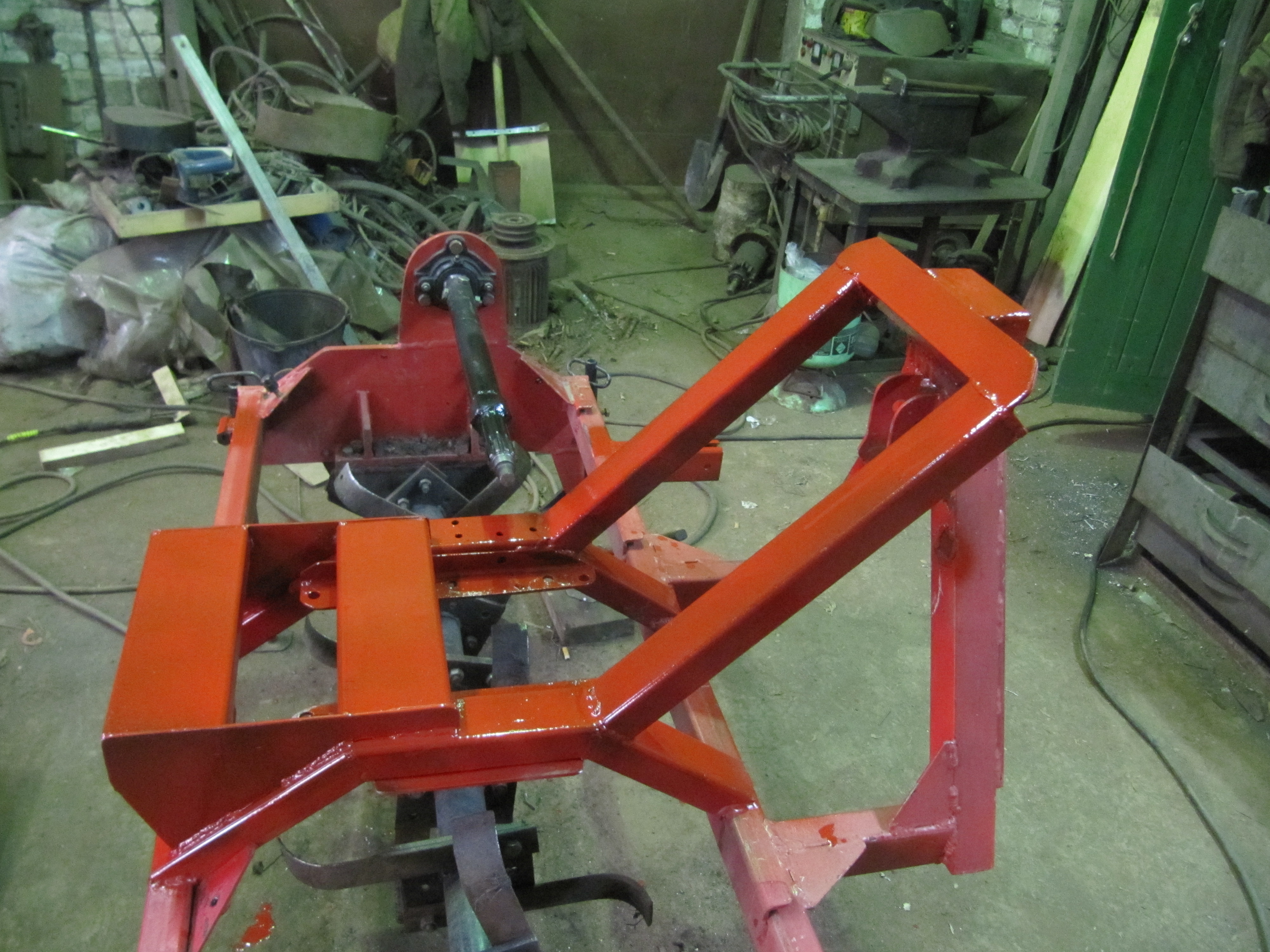

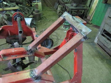

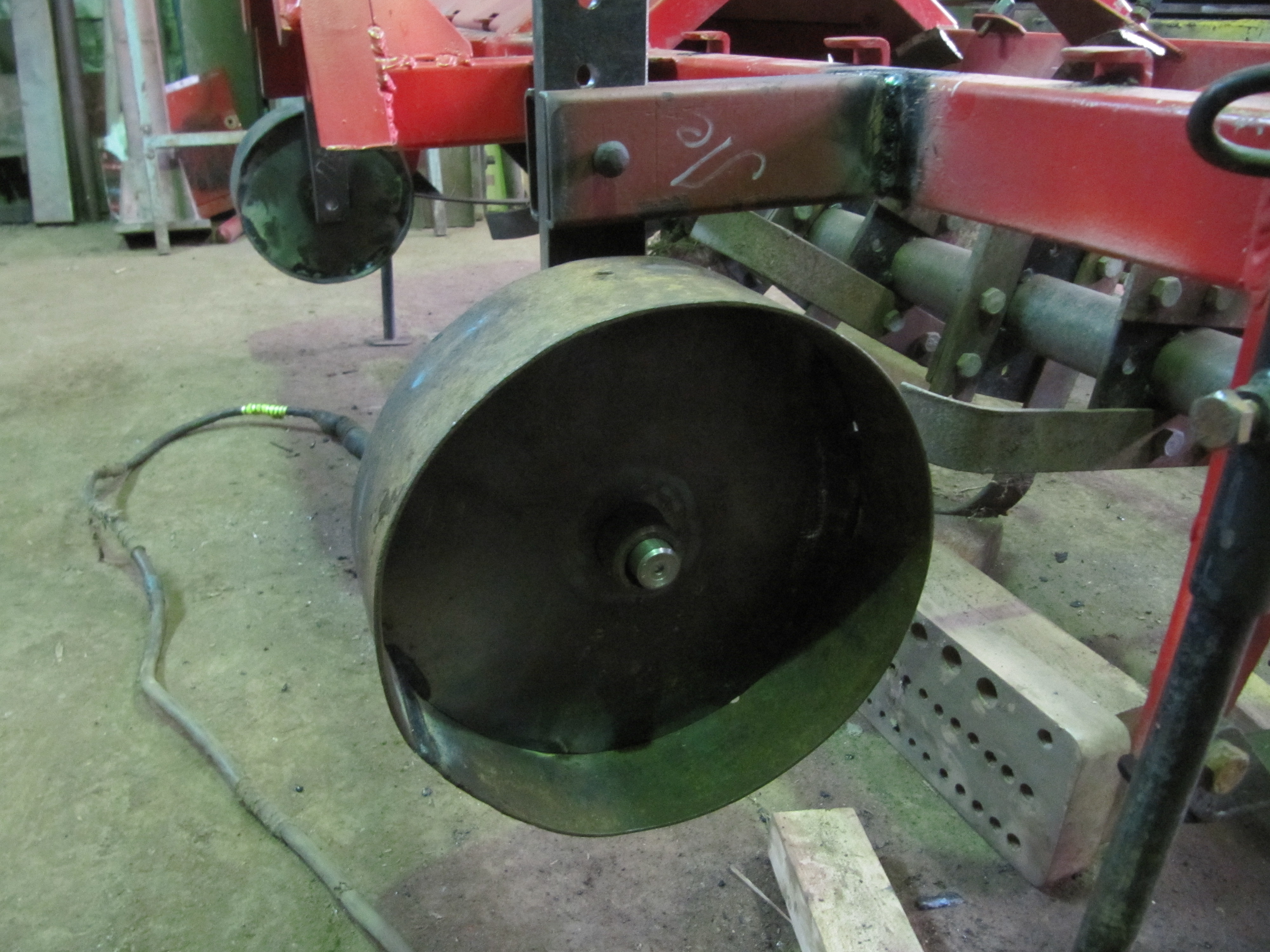

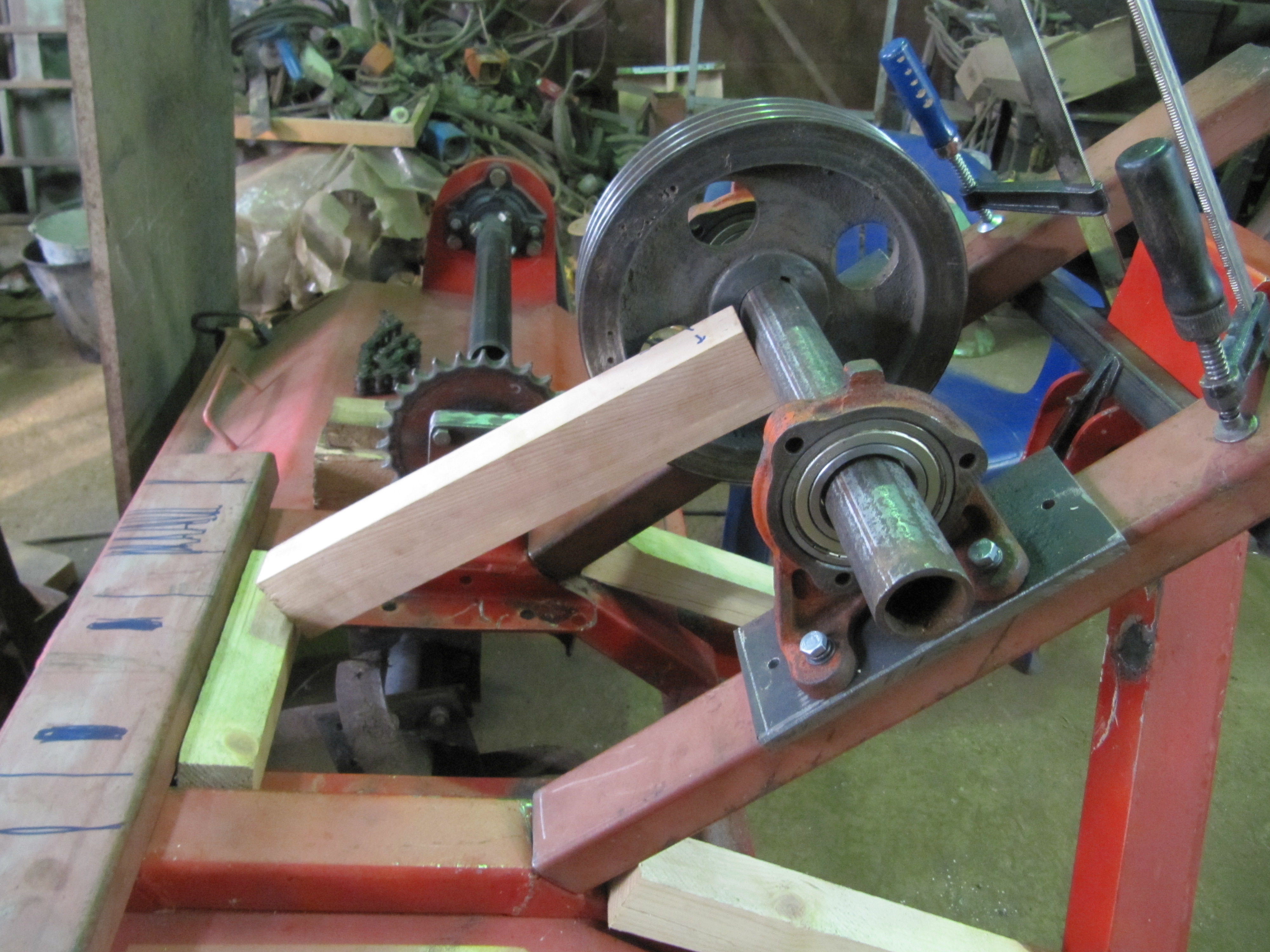

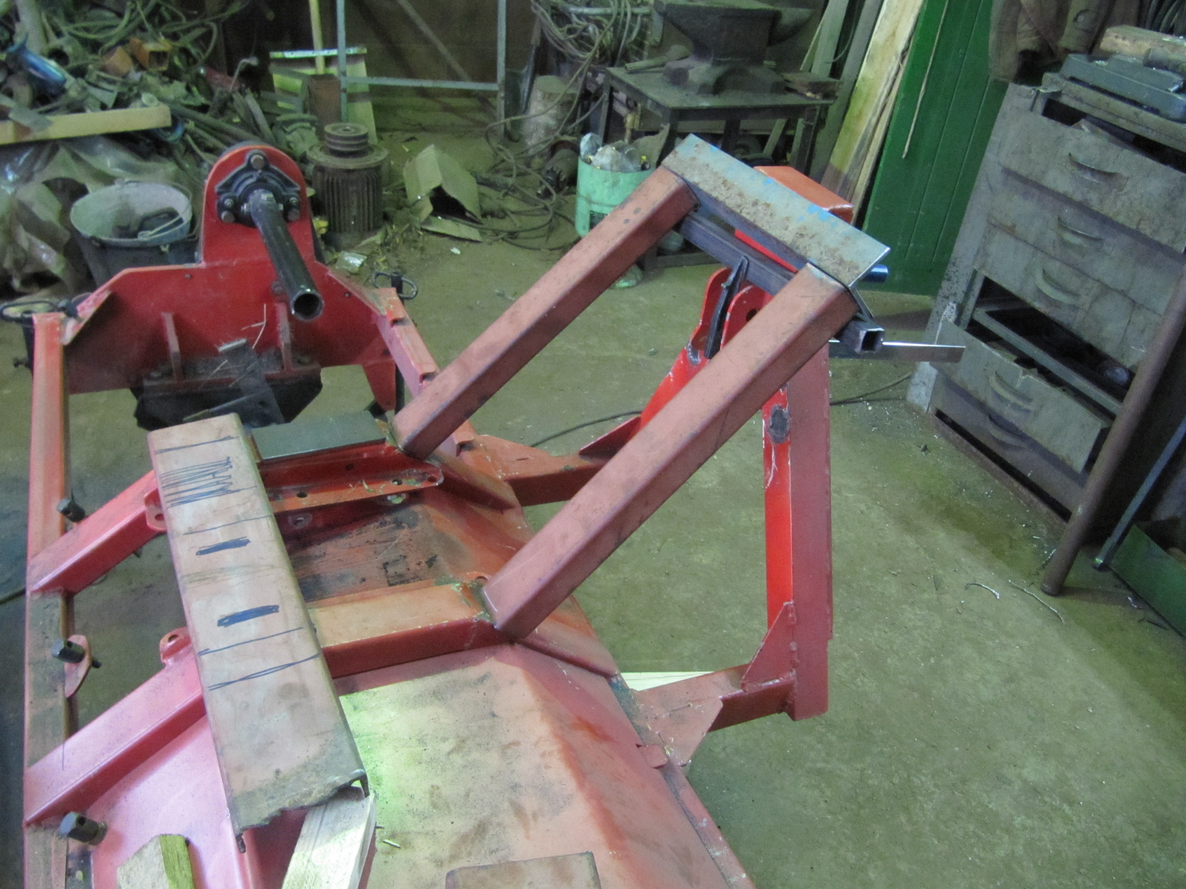

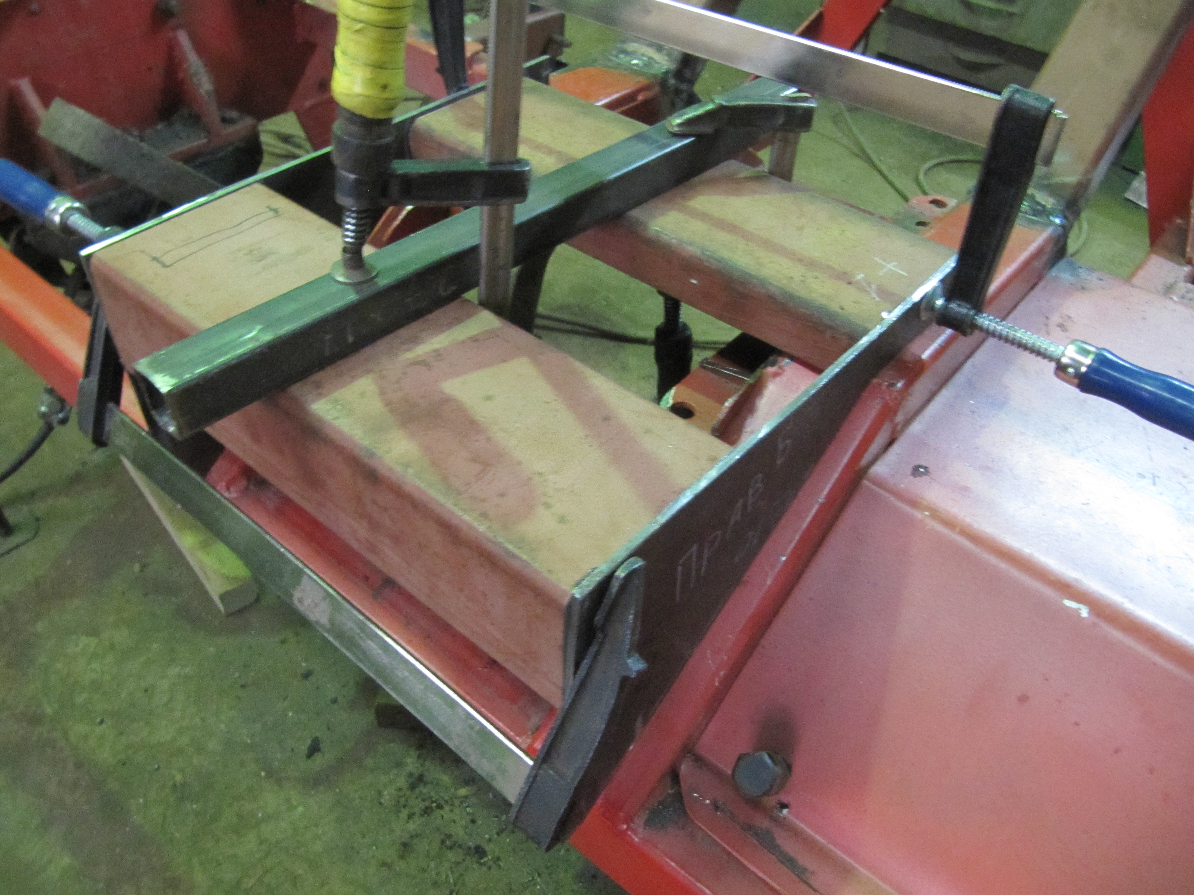

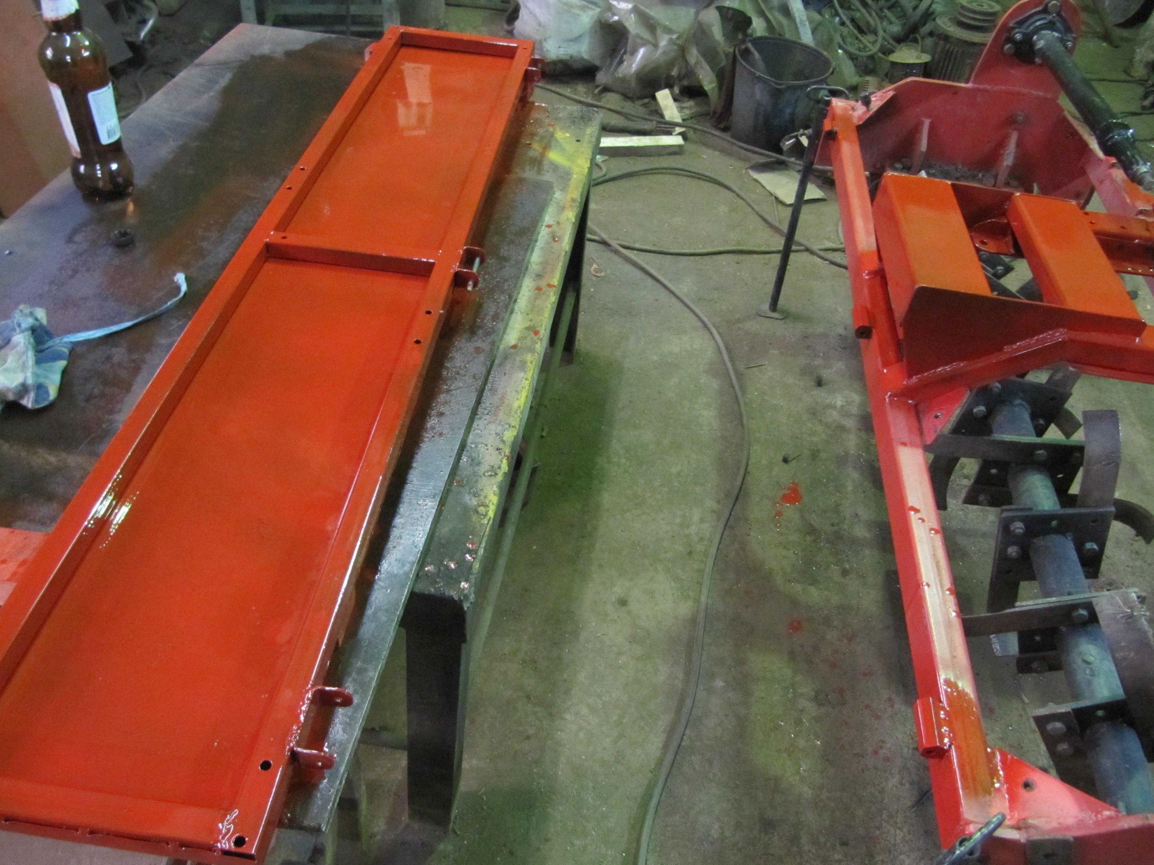

На даче у меня ещё зима.  Работа в огороде не скоро. Кое что сделал к фрезе. Нужен сварщик.

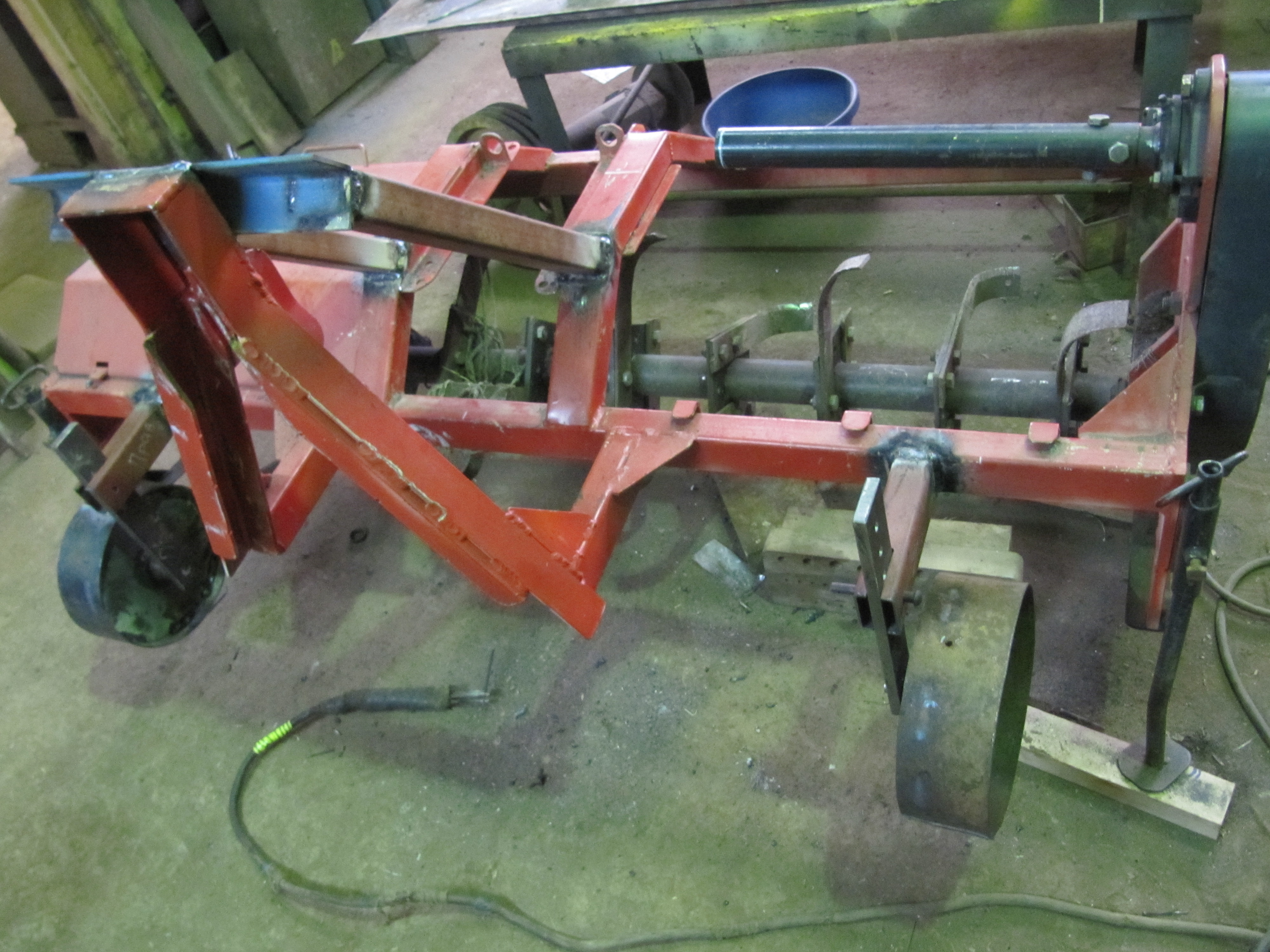

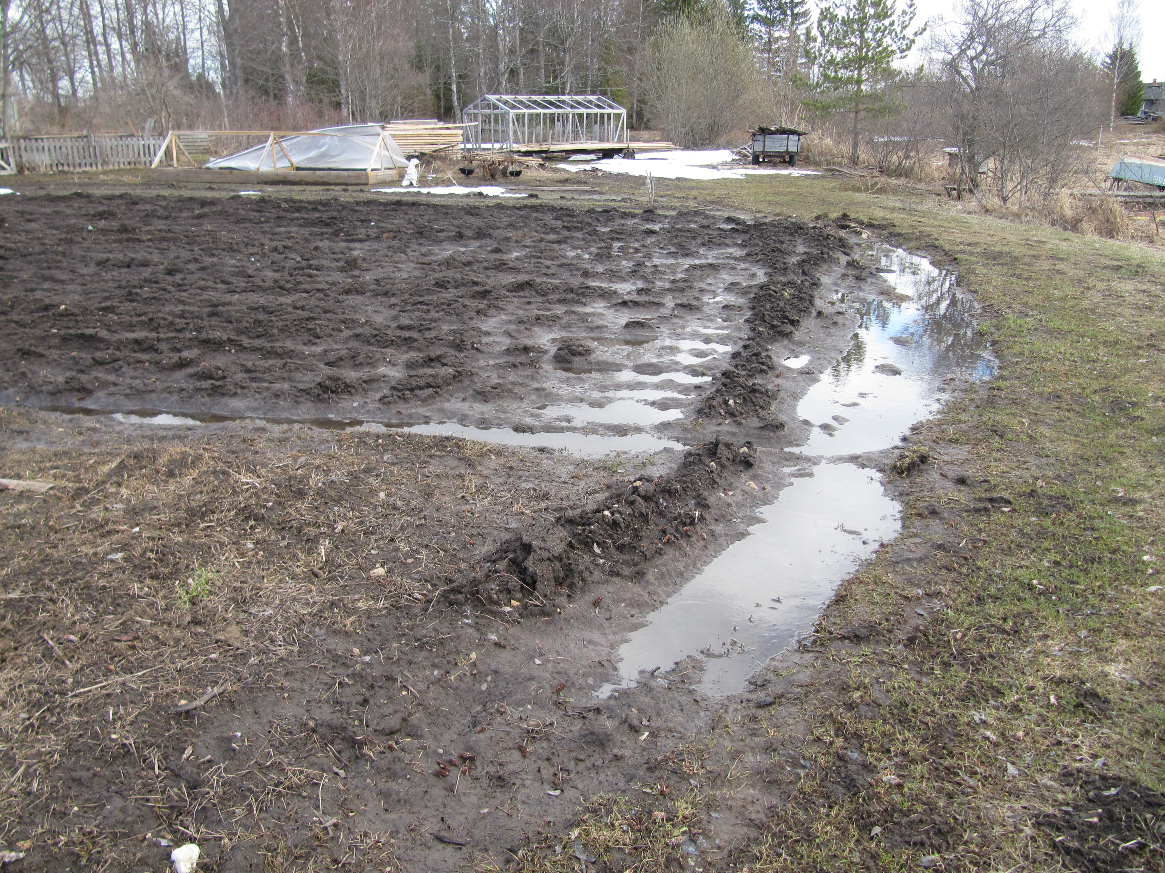

Фрезу доделал, испытал. Прошёл не вспаханный огород на два раза и нарезав рядки посадил картошку. Это в конце июня было.  По паханному полю фреза идёт легко. В общем цель достигнута. Мотор ещё на обкатке и много " воли" ему не давал. В сё хорошо.
