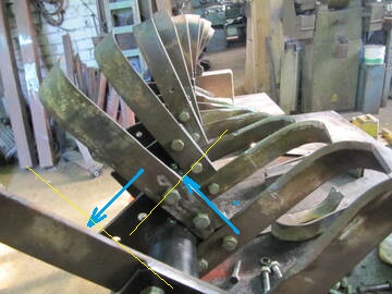

Думаетсч мне,что ножи неправильно собраны
   Привет, Александр! Всё возможно. Собирал так. Один ряд ножей влево смотрят, второй ряд ножей ыправо.  Это я прислушался к твоему совету. Посмотрим как будет работать....
812
Не атом дело.Режущие кромки смотрят не в ту сторону.Вы собрали ее как фрезу по металлу с положительным передним углом резания.Нож будет втыкаться режущей кромко с фаской и торцом. При этом ножи на сам вал будут скидывать траву и корни,вал сразу обрастает шубой.Этот вариант хорош для вытаскивания коренья с участка,но чистить фрезу одно мучение будет. Вторая проблема,если нож захватит камень,доску или металл в земле. Нож сразу как крюк зацепится и заклинит,что приведет к поломке.
  Нож долже наоборот работать как сабля изогнутая по радиусу. Даже ножам дано название сабельного типа. Они с себя скидывают лишнее,спмоочищаются и при встрече с препятствием их отталкивает вверх от почвы. Поэтому посмотрите фотки и видео фрез,как там ножи ставят,много есть дельных советов.
813
.Думаетсч мне,что ножи неправильно собраны.Обычно так собирают когда режущая с обратной стороны и вращение другое.
Александр, имеешь ввиду  такая установка будет правильной?:

Не имею опыта с фрезами, но логика, вроде бы,  в такой установке есть.

Попробую фото с телефона кинуть и ссылку. Там более менее фаски видно куда направлены.Может кто м компа подкорректируем.
Ссылка https://yandex.ru/images/touch/search?text=фрезы мотоблока фото&amp;img_url=https://satom.ru/imgp/p50Pfk2cydd9APXE8ujNxjQvaRZVGJ6jrlXxUNTbVMGNSv0WGnOf_3Qwm6xJ74lN&amp;pos=28&amp;rpt=simage&amp;source=wiz&amp;p=1
Привет.
   Да. Вы правы. Я обнаружил, что в спешке не на ту сторону квадрата поставил ножи........ Всё дело в спешке с которой работаю. Это мой косяк, мужики...... А обнаружил когда поставил вал на раму фрезы. Оторопел.
Это 80 болтов снова крутить!!!!!!!

  Логика есть в словах . Дело в том, что ножи в таком виде не пойдут в землю... Кромка режущая, если построить окружность из центра вала ближе к центру чем задняя поверхность лапы. будет сопротивляться вращению.
817
Добрый вечер, Юрий. Я чисто теоретически это уже понял, но мне кажется, что тут дело даже не столько в этом - режущую кромку линией изгиба можно и отодвинуть от центра вращения дальше чем задняя часть, но при вращении вся эта изогнутая часть  будет двигаться вперед по отношению к оси вращения вала фрезы, т. е. фреза будет как бы накатываться на грунт и, естественно, в грунт не полезет. Если бы не Alex 74, я бы на такую "мелочь" внимания не обратил.
   Привет!
   Да, вы правы. Возникает большое сопротивление движению. Почва податлива но всё же ... Это я сам допустил оплошность. Помогал младший брат. Вот я дал ему эту работу и не вник. Всё от спешки. В твёрдом уме и памяти не допустил бы этого. Когда ему сказал об этом. Говорит мол земля рыхлая у меня. Потянет!.
   А переделывать буду.

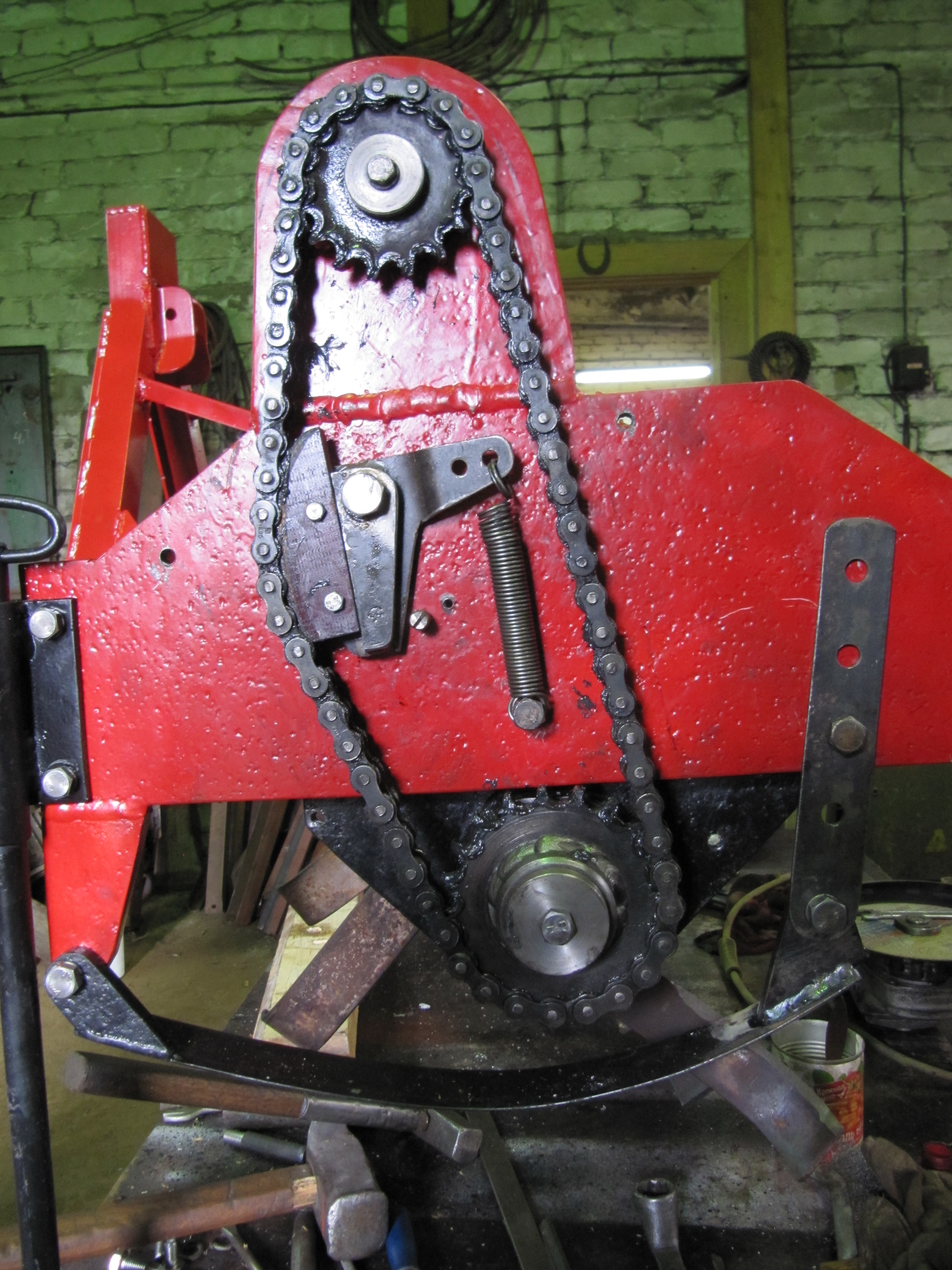

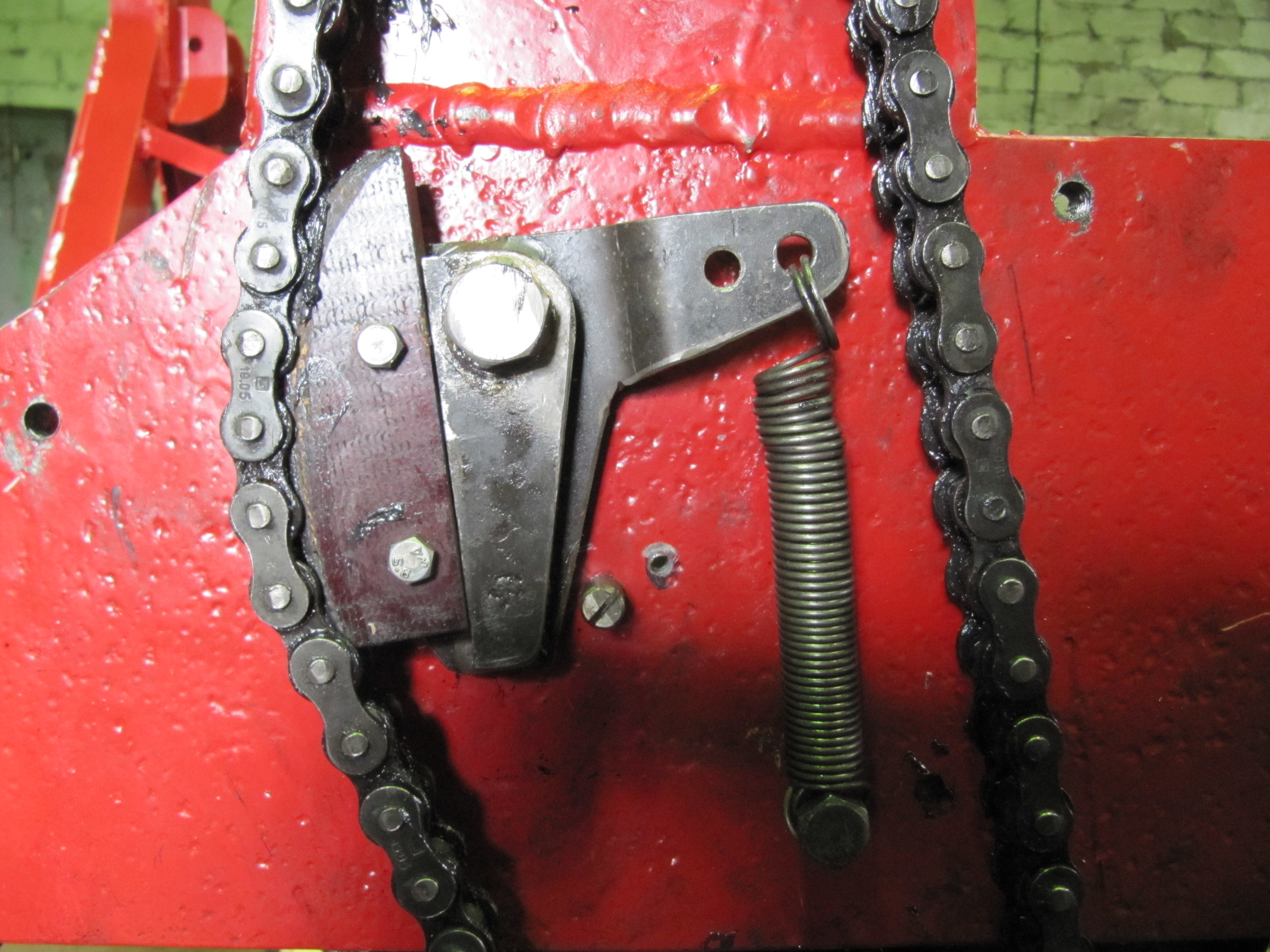

   Хочу поделиться смешной историей. При постройке почвофрезы возникла проблема с натяжителем цепи привода вала. Варианты были разные. Всё откладывал на " потом". И когда пришёл черёд изготовления натяжника...  Он мне приснился утром.  Как увидел во сне - так и сделал. Всё пока удачно. Посмотрю как в работе поведёт себя. Высылаю фото натяжника из моего сна. Шучу.
https://forumupload.ru/uploads/000b/0b/c7/1224/t792807.jpg
https://forumupload.ru/uploads/000b/0b/c7/1224/t643864.jpg

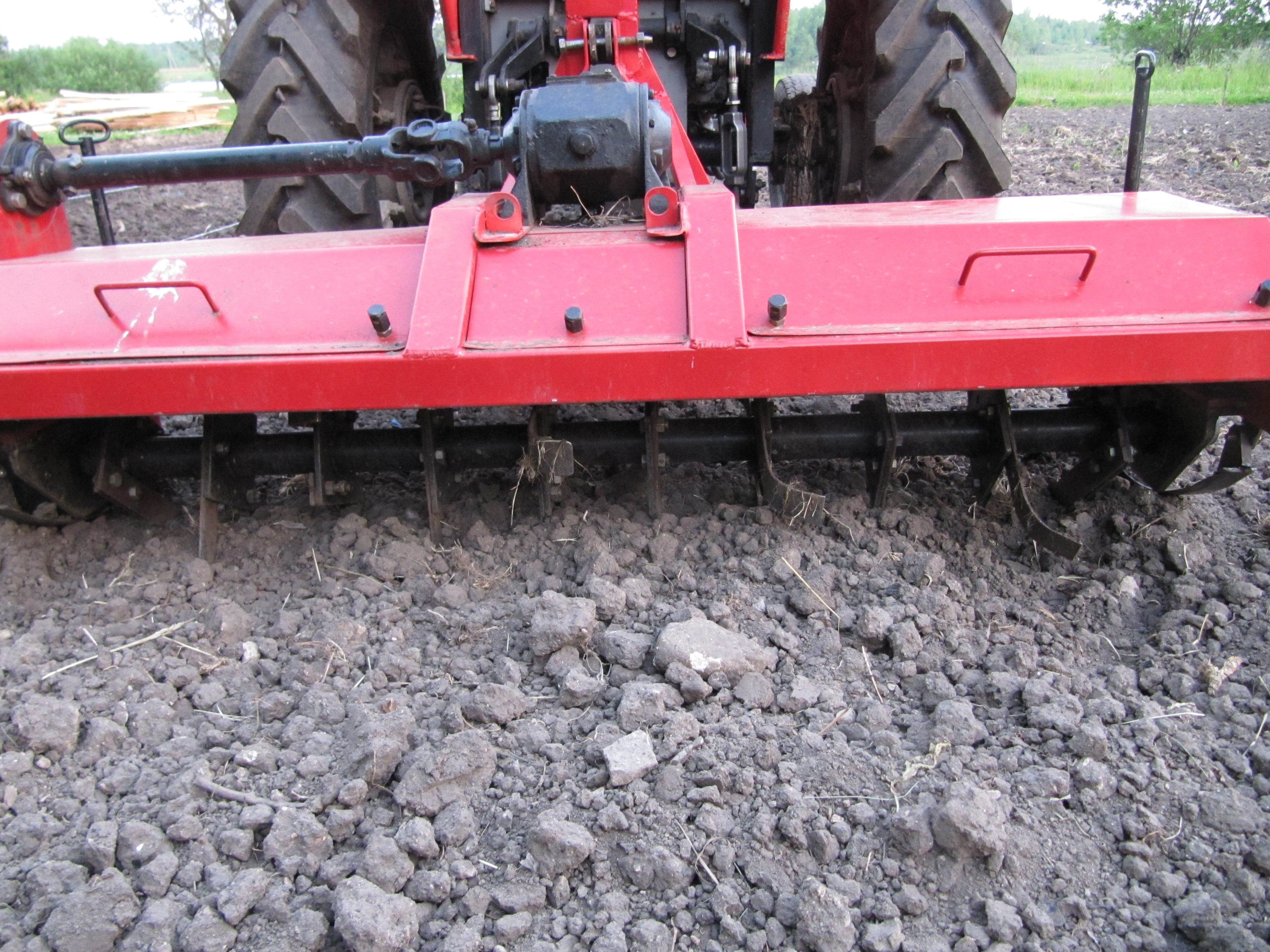

820
Привет господам самодельщикам!

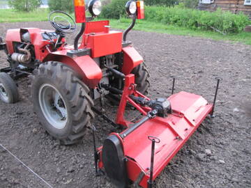

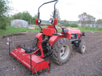

    Прошла весна и лето в зените. Фрезу закончил.  Попробовал в работе. ... Есть плюсы и есть разочарование..... Захват широкий , по всей ширине колеи. Это-плюс. Мотору тяжело с таким количеством лап. Это минус. Снял половину лап, заменил ведущую звёздочку на фрезе на меньшее количество зубьев. Попробовал. Ещё надо разгрузить. Переставил лапы на меньший радиус. Дело пошло.
     В общем фреза работает. Надо поставить за фрезой защиту. Земля , комья летят метра на три. Лыжи узкие и проседают. ПРиходится следить и гидравликой поправлять заглубление фрезы. Неудобно.  Видимо поставлю колёса вместо лыж. Вот такие пироги с котятами. А если откинуть всё неудобное - хорошо.Буду доводить к следующему сезону.

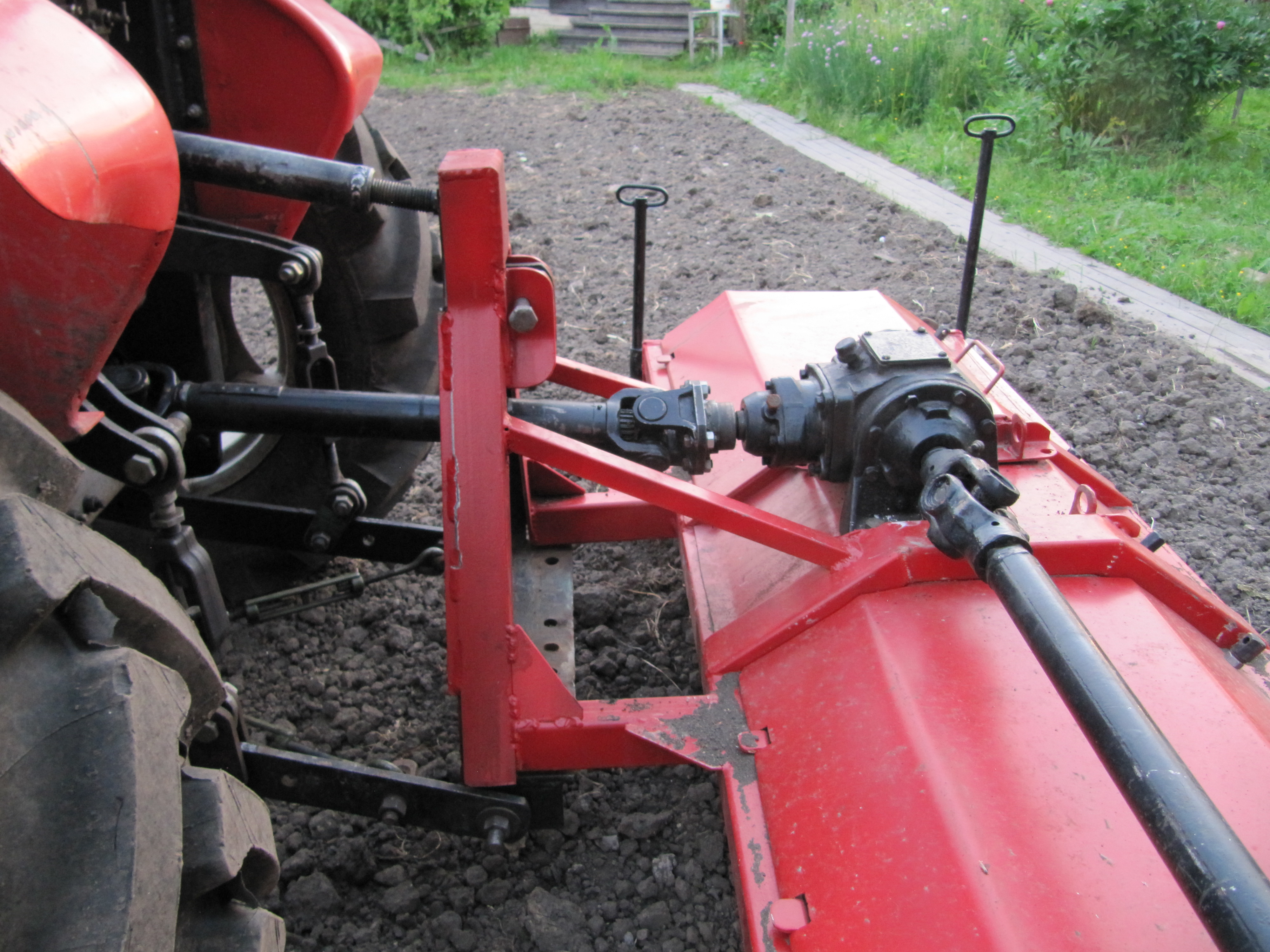

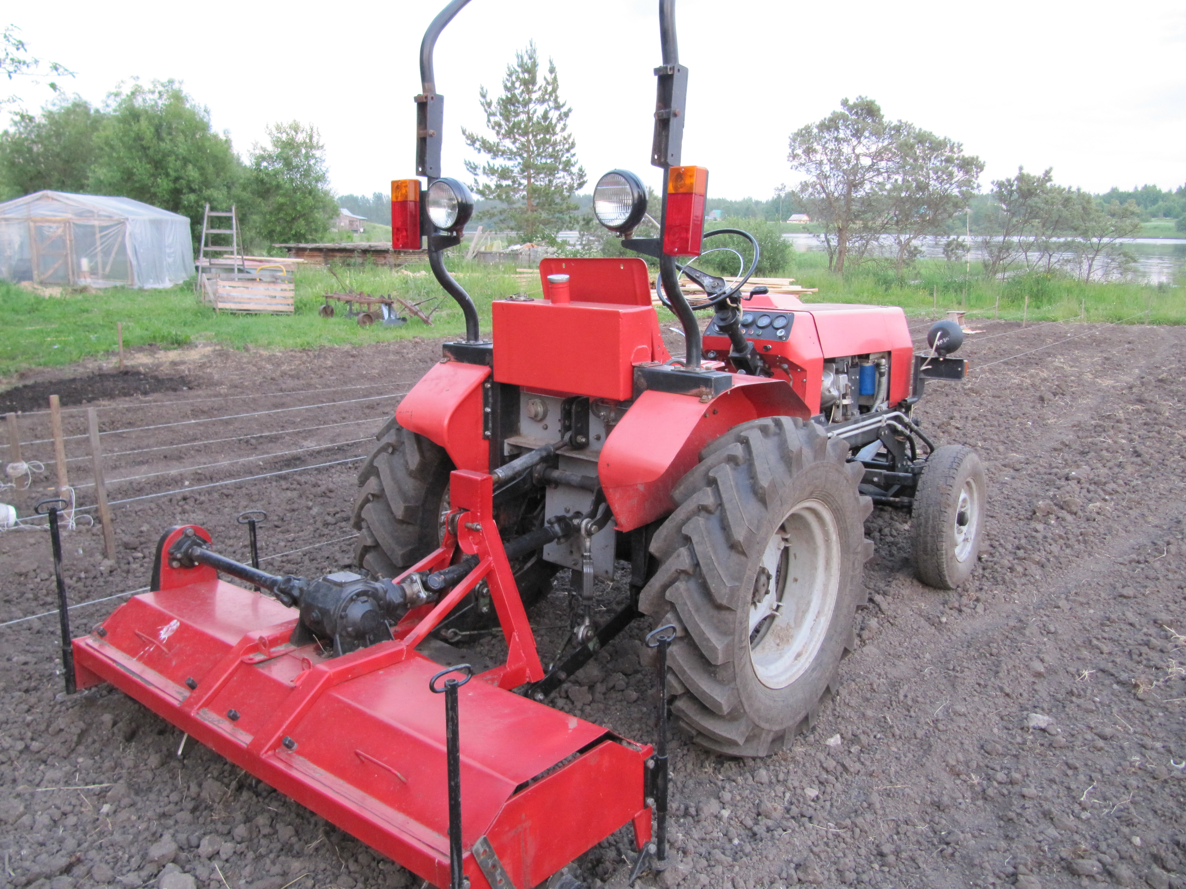

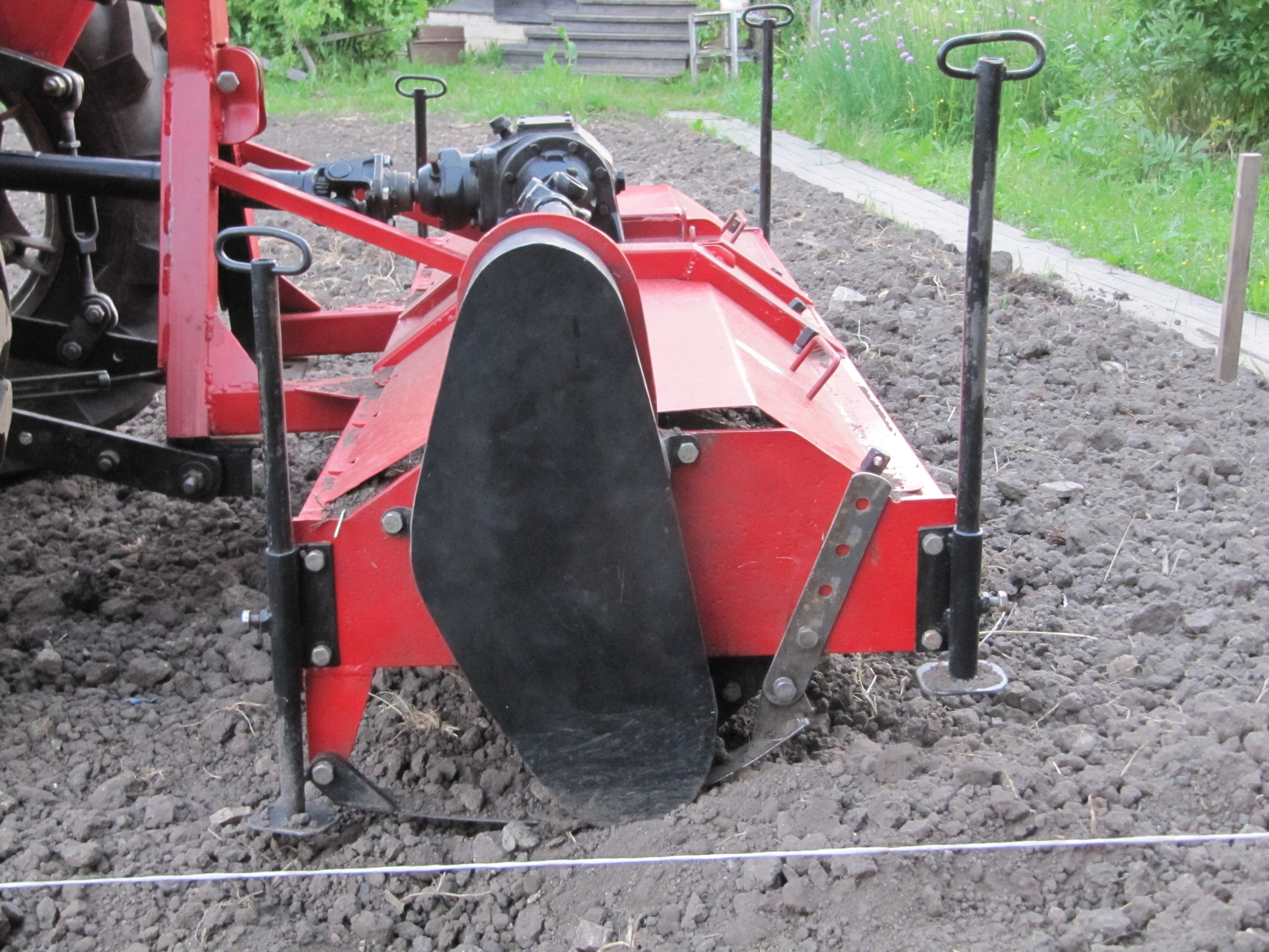

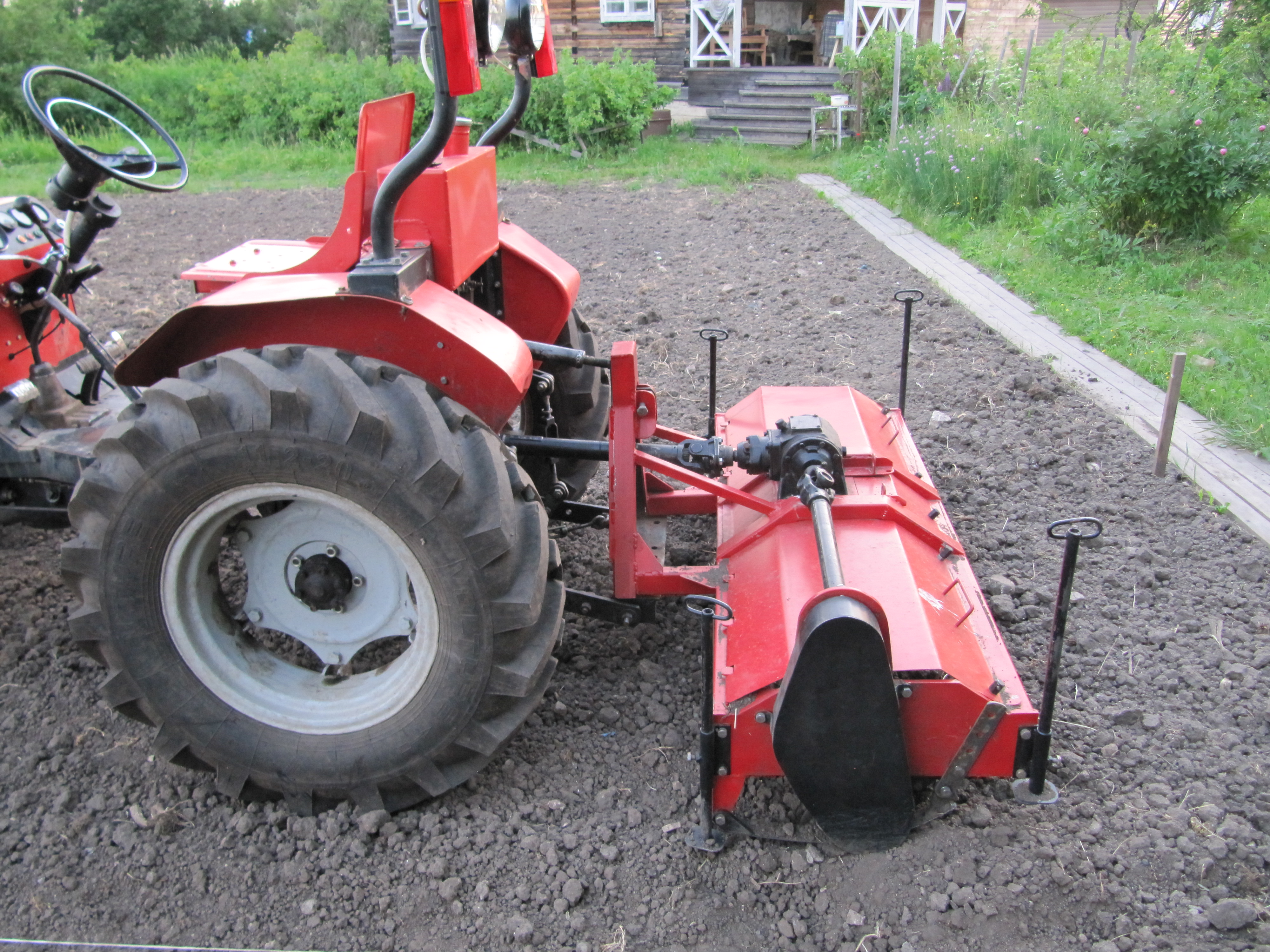

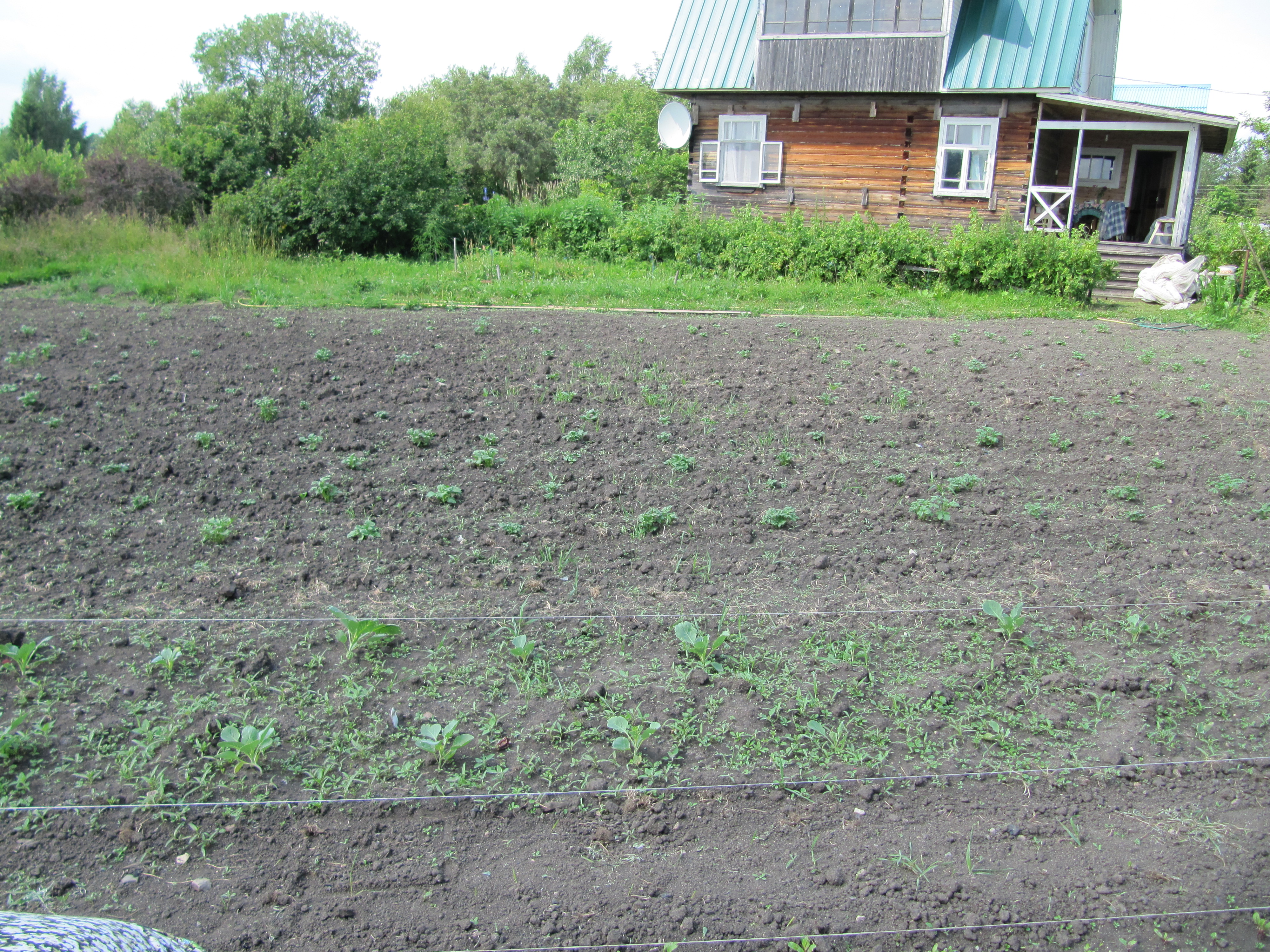

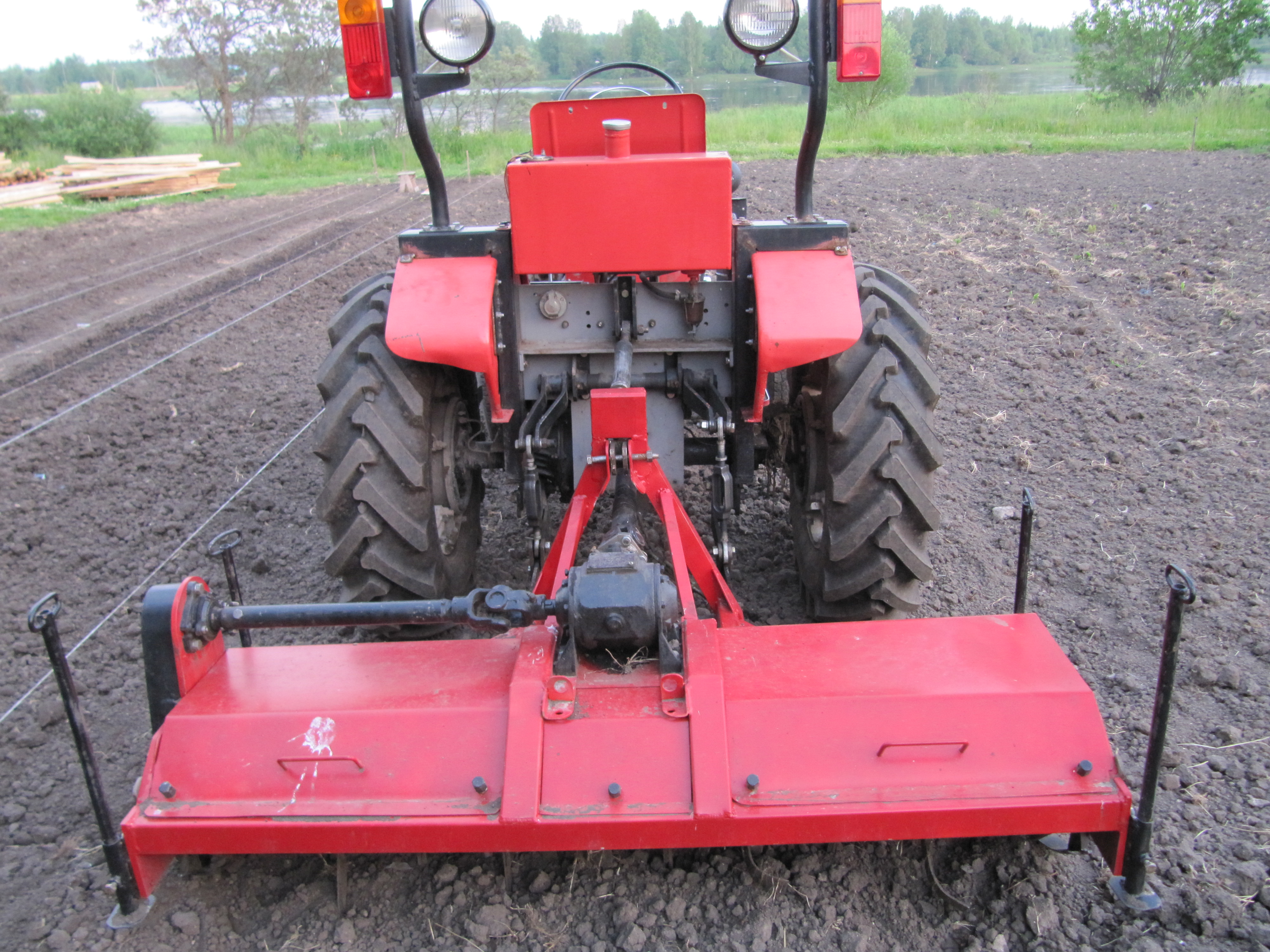

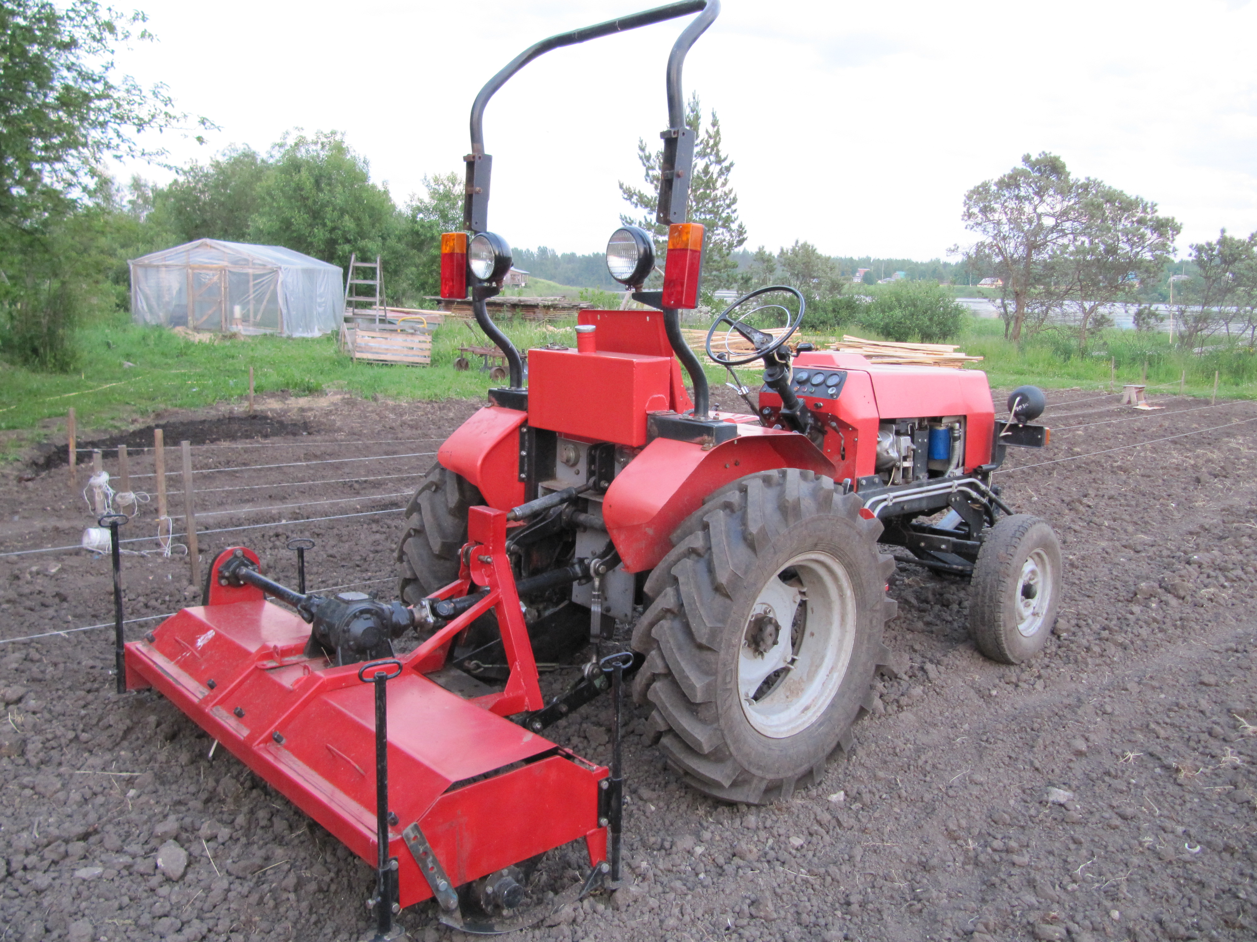

Привет всем самодельщикам!

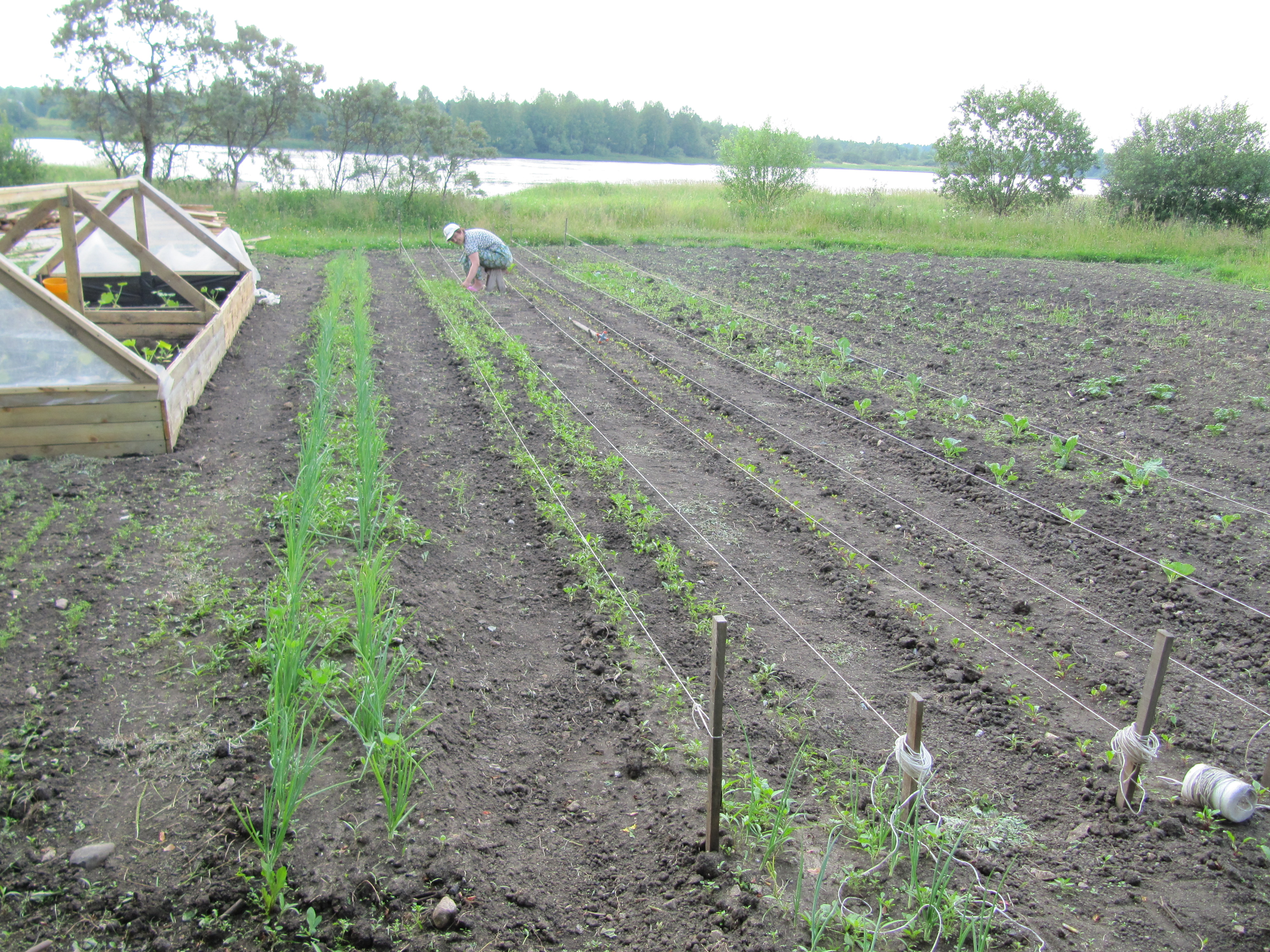

  Вот показываю весенние фото фрезы.  Обработка для нарезания рядков предвидится. Земля превратилась от жары в камни. Фрезой размолачиваю на мелкие. А потом нарезание рядков.
https://forumupload.ru/uploads/000b/0b/c7/1224/t148811.jpg
https://forumupload.ru/uploads/000b/0b/c7/1224/t753540.jpg
https://forumupload.ru/uploads/000b/0b/c7/1224/t299302.jpg
https://forumupload.ru/uploads/000b/0b/c7/1224/t564516.jpg
https://forumupload.ru/uploads/000b/0b/c7/1224/t869554.jpg
https://forumupload.ru/uploads/000b/0b/c7/1224/t739404.jpg
https://forumupload.ru/uploads/000b/0b/c7/1224/t697741.jpg
https://forumupload.ru/uploads/000b/0b/c7/1224/t669145.jpg
822
https://forumupload.ru/uploads/000b/0b/c7/1224/t555892.jpg
https://forumupload.ru/uploads/000b/0b/c7/1224/t167397.jpg

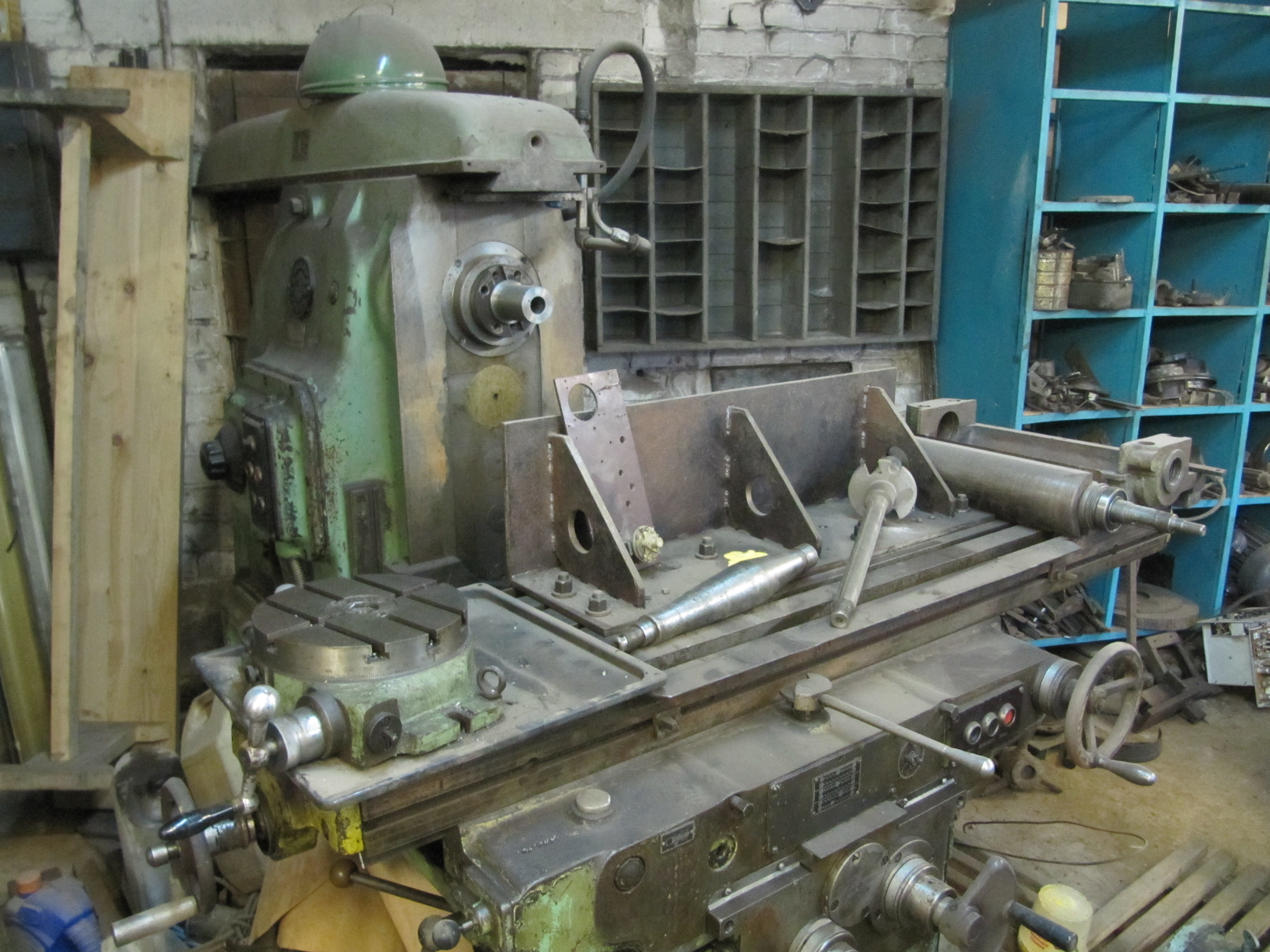

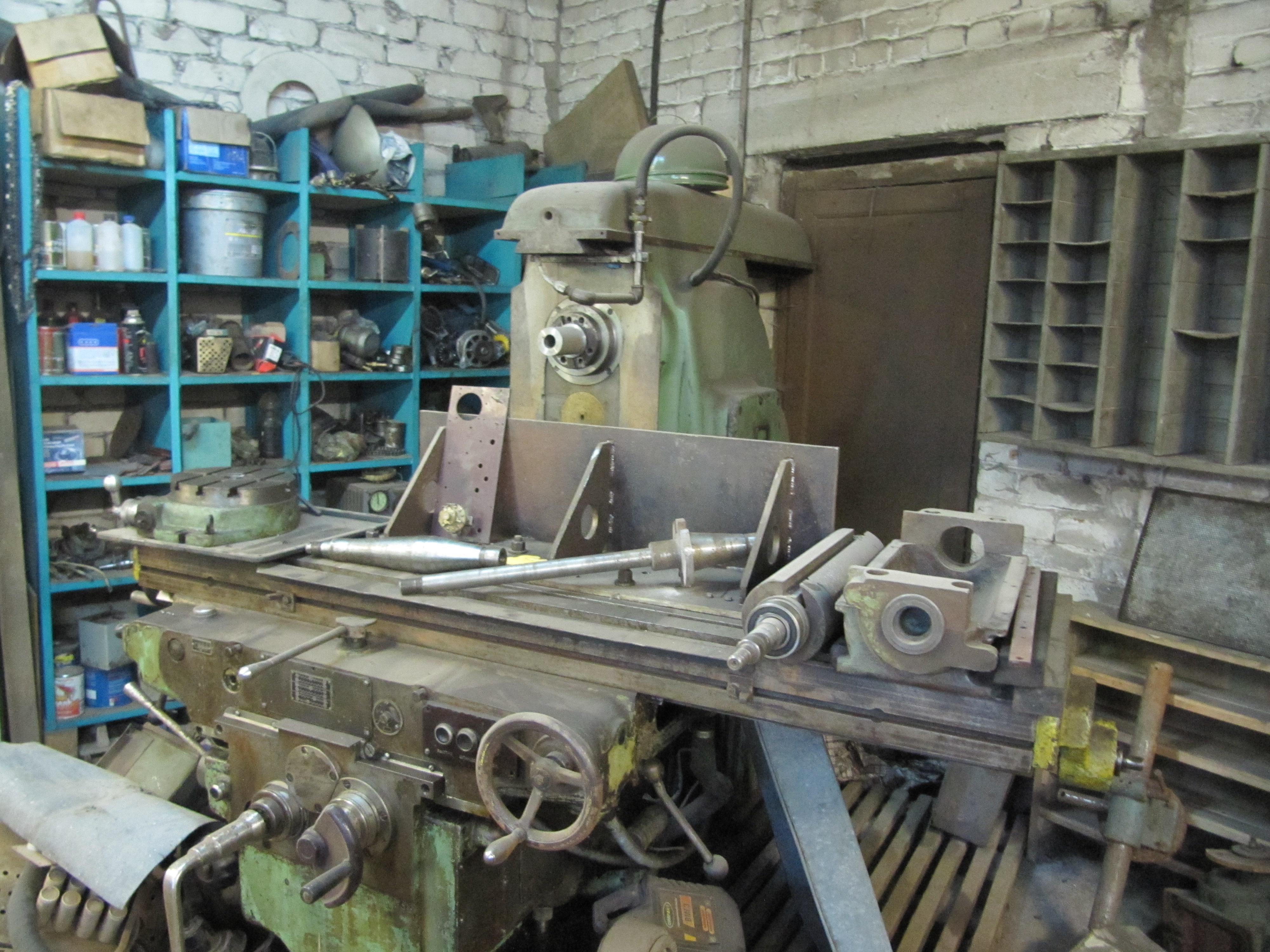

   Продаю большой фрезерный станок. Горизонталка. М-81п. 3,8 тонны весом. Станок в преотличном состоянии. Достался мне после кап. ремонта с серьёзного завода в Северодвинске. Работы ему не много было. Всё в сторонке стоял. Может кто мечтает о таком? Я бы по цене лома отдал. Если к нему головку вертикальную приобрести - цены не будет. Фото выставлю. Не станок а танк.... Всё работает. Есть к нему опраки для крепления и установки фрез, патрон трёх кулачковый. Фрезы кое какие дисковые. Вот такая тема.
824
https://forumupload.ru/uploads/000b/0b/c7/1224/t509563.jpg
Заготовка дров. Удобно возить дрова в таком контейнере к сараю. Я вожу метров за 100. Поднял на вилы и перевёз. Решил, что одного контейнера мало. Можно даже в сарай ставить контейнер. Под крышу.
Станок горизонтально фрезерный с документами.
https://forumupload.ru/uploads/000b/0b/c7/1224/t888313.jpg
https://forumupload.ru/uploads/000b/0b/c7/1224/t209229.jpg
  На фото видно приспособу для фрезерования головок ДВС.

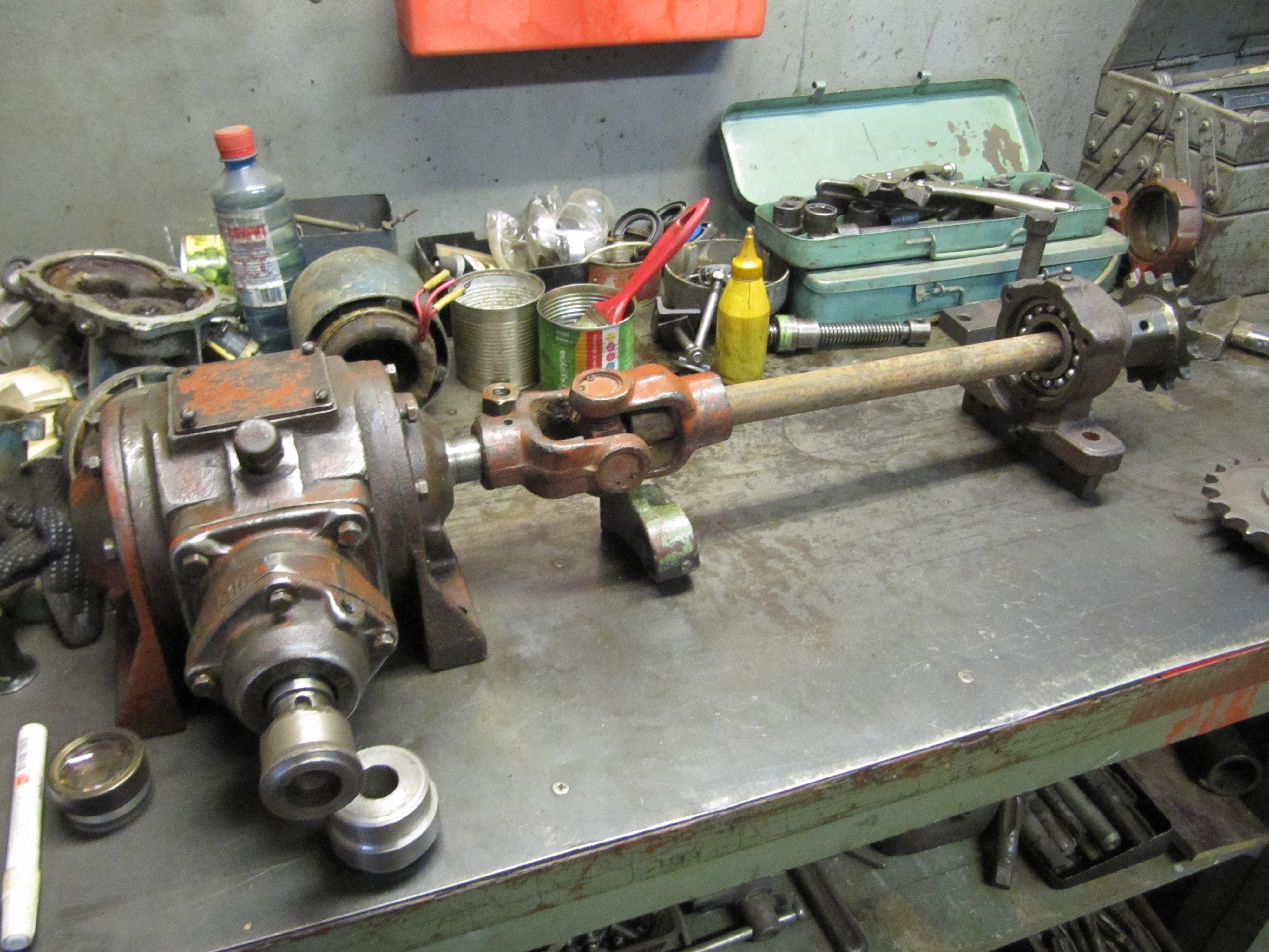

Кардана от чего подбирали и редуктор на фрезу? Есть один редуктор,но встал выбор,или оставить на фрезу или на косу. На фрезу нужно менять вращение,для косы ещё не смотрел,так как не определился,куда ставить косу,спереди или сзади,а вом сквозной через трактор,одним валом из двух частей.
   Карданы брал УАЗовские. Просто - у меня Газель.На машине уже крестовине не жить. А на фрезе походит . Из этих соображений. Начал было самодельный вал " мутить" померил, поприкидывал и сказал себе .....!!!!!! В утиле этих валов - завались. За сотку купить можно любую вилку.
    Редуктор, по моим прикидкам, от копалки заводской. Транспортёр крутил. Так себе качество. В СССР с этим не заморачивались. Металл - да. На моей страничке есть фото в разборе. Не поленись- глянь выше.

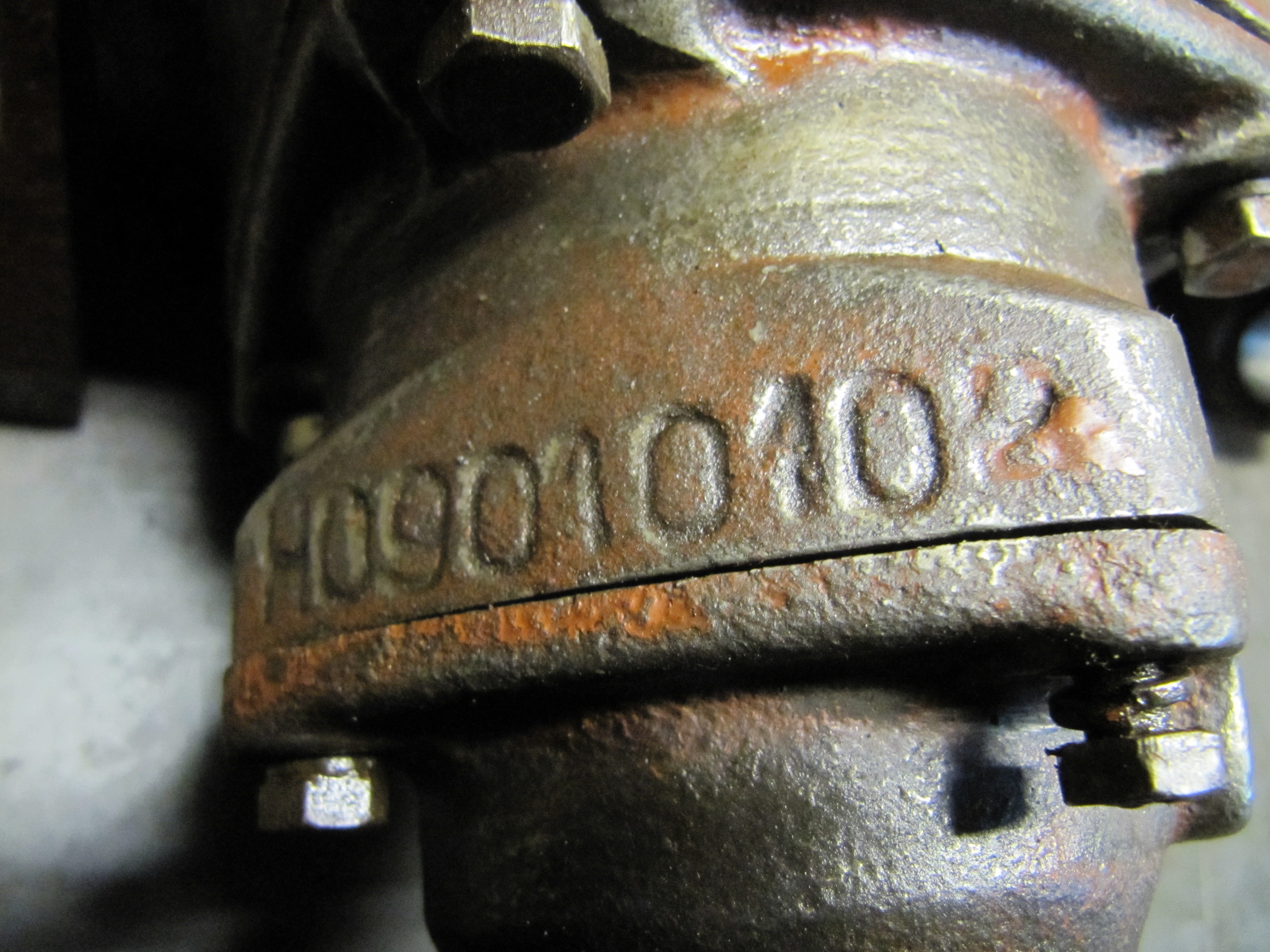

Нашёл фото в своём архиве. Кардан , что стоит на редукторе вроде от МТЗ.
https://forumupload.ru/uploads/000b/0b/c7/1224/t558260.jpg
На этом фото артикул на редуктор. Может правильно будет -
номер изделия.
https://forumupload.ru/uploads/000b/0b/c7/1224/t284091.jpg
Пришла мысль такая. Можно один редуктор ставить на косилку и на фрезу. По времени они Т. Е. по сезону эти механизмы разнесены. Надо продумать так что бы перестановка была лёгкой.  Если всё нормально будет работать так и второй можно найти потом.
