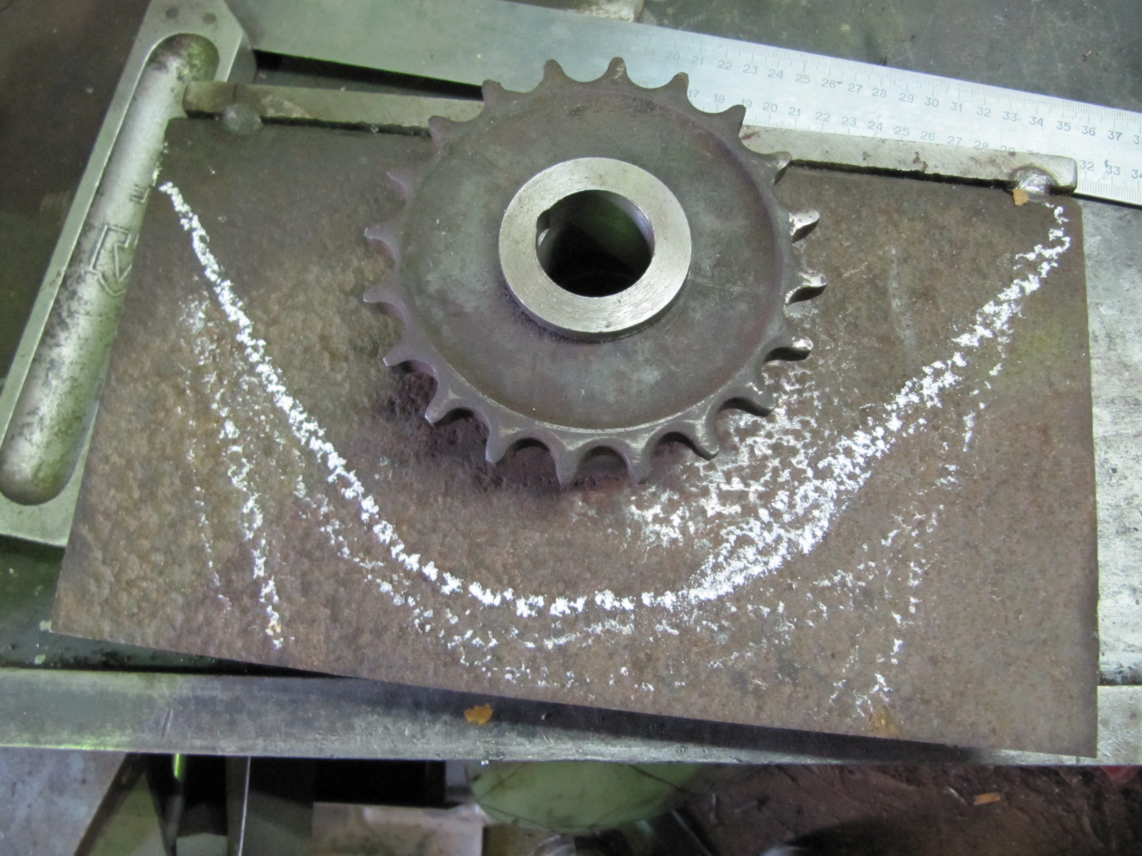

Мелом очертил линию обрезки подшипниковых щитов. Примерно на 7,5 кг каждый щит облегчится. В итоге почти ПУД.

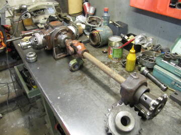

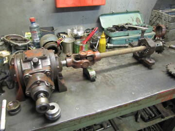

   Примерная компоновка трансмиссии фрезы.

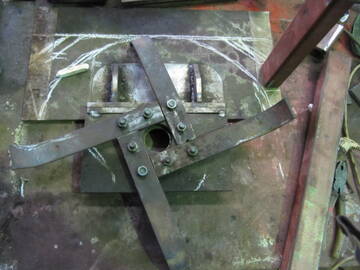

крестовина передачи вращения на ведущую звёздочку.

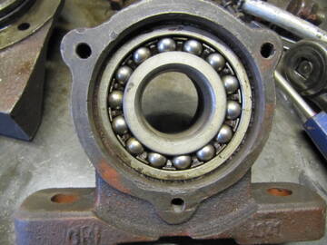

корпус подшипника ведущей звёздочки.
