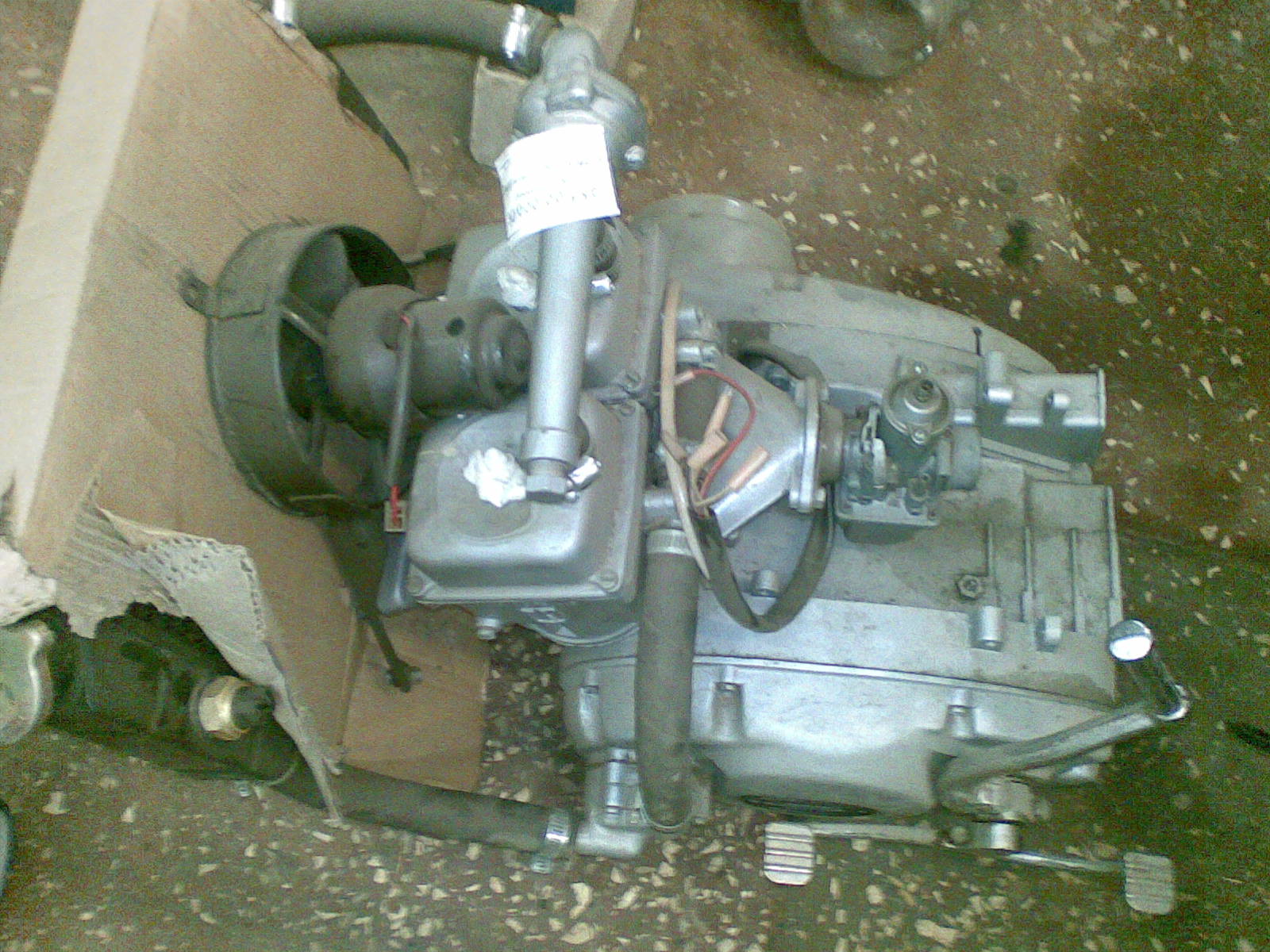

Вот фото движка, что мы ставили на мото (движок был абсолютно новый куплен как запчасть): https://upforme.ru/uploads/000b/0b/c7/1222/t725506.jpg
Ну и сравнивайте с Ю-3, что разного. Шпильки в картере разнесены у них по-разному,  если применить  аргон и наплавить корпус картера и в новые места ввернуть шпильки, то вот такой "бубен" нужен. :)
707

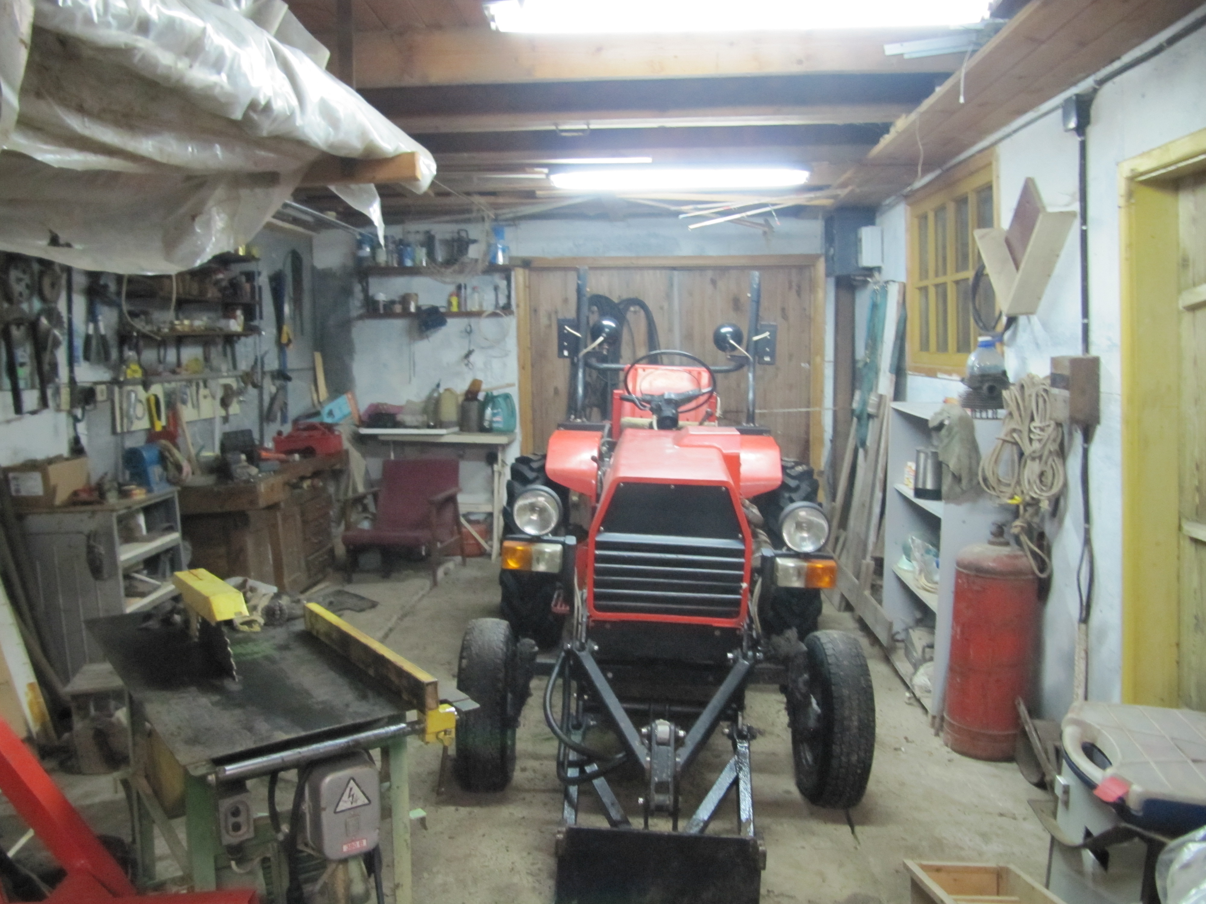

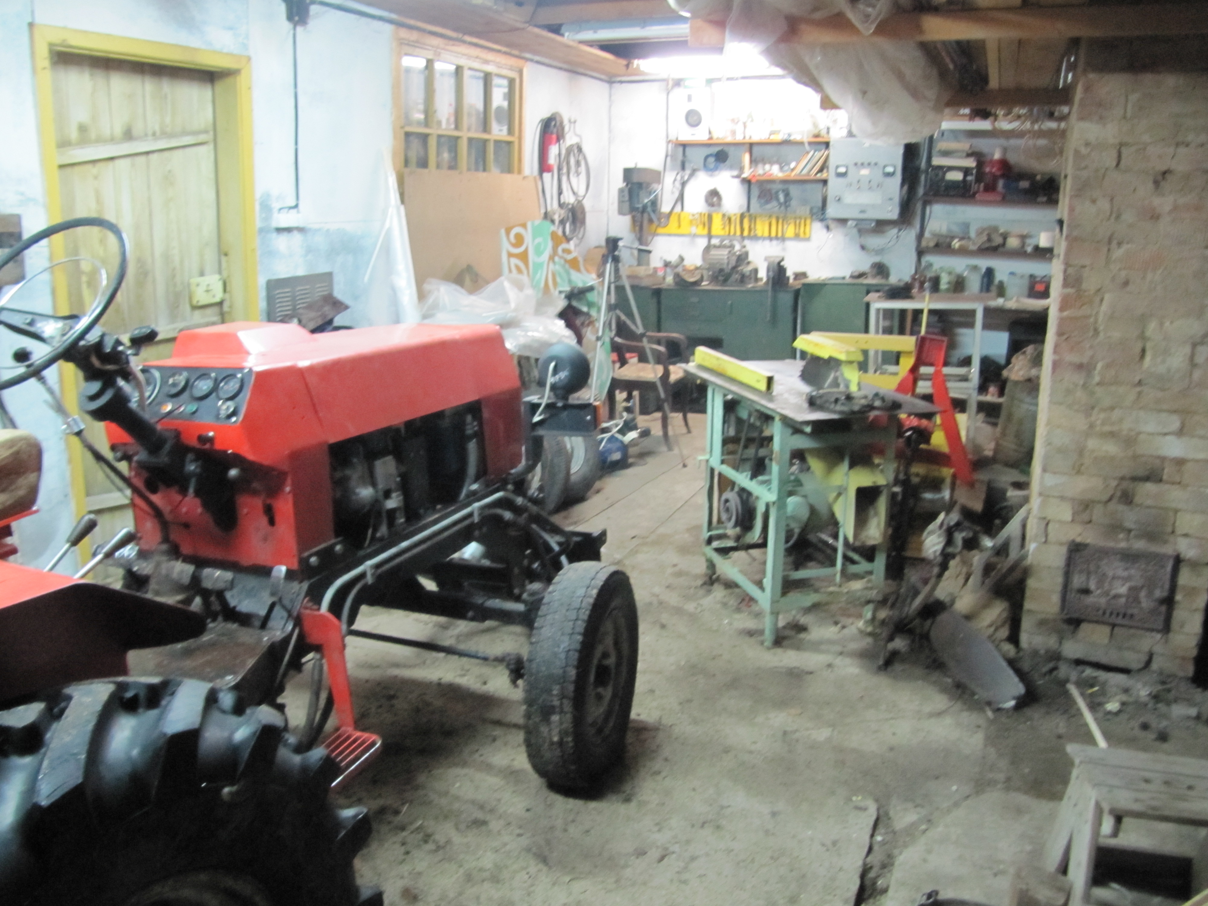

      В мастерской навёл марафет! Заменил светильники под лампы накаливания на лампы дневного света, выключатели поменял старые. Светло теперь.  Подготовился к весне. Чисто, хлам выбросил. Уютно стало. Печка кирпичная греет хорошо. Хоть диванчик ставь и живи.Сейчас загружу фото.

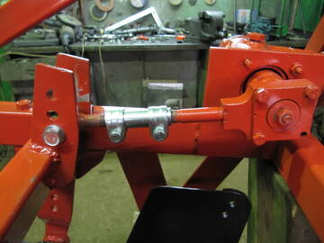

https://upforme.ru/uploads/000b/0b/c7/1224/t298655.jpg

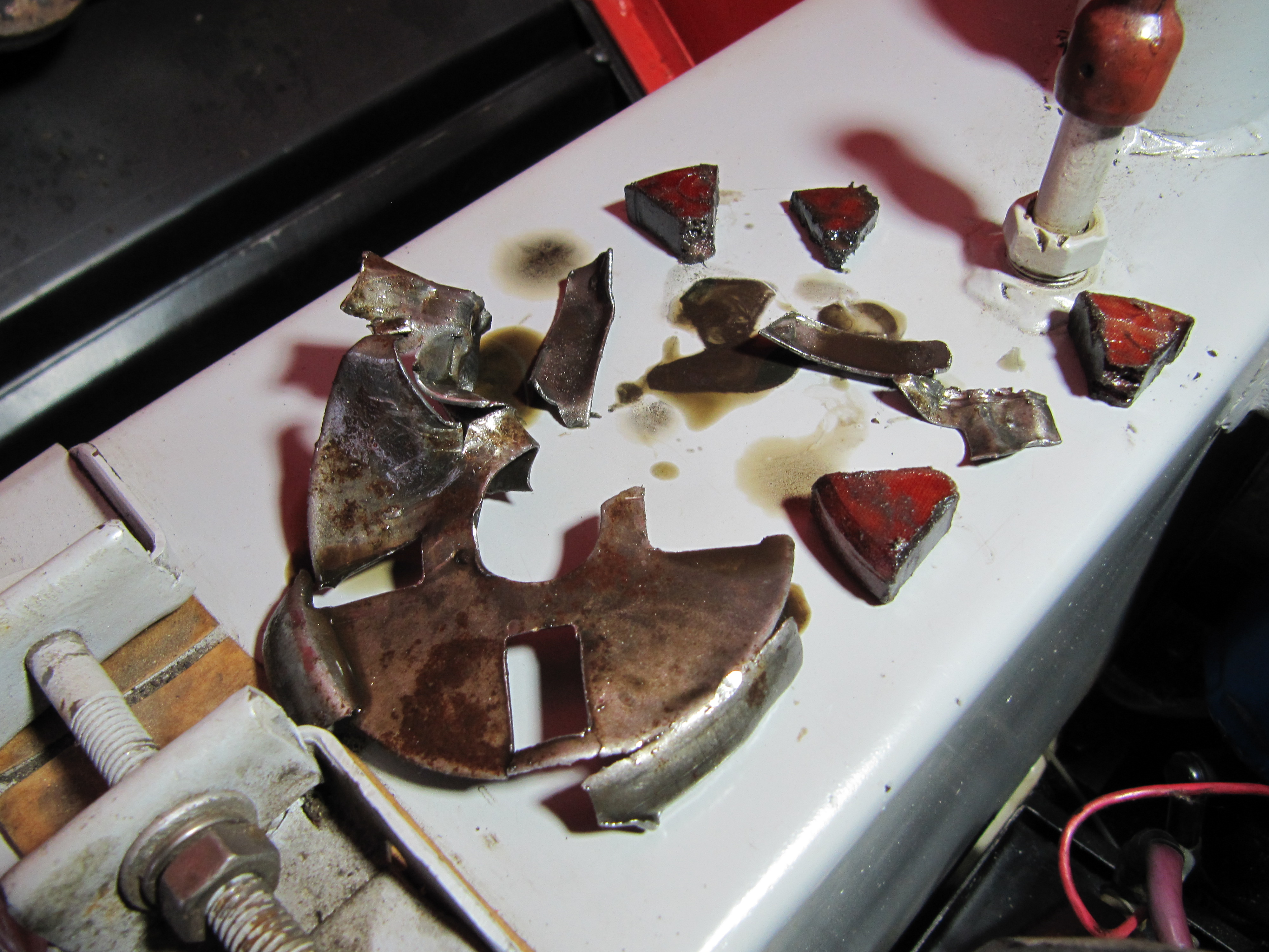

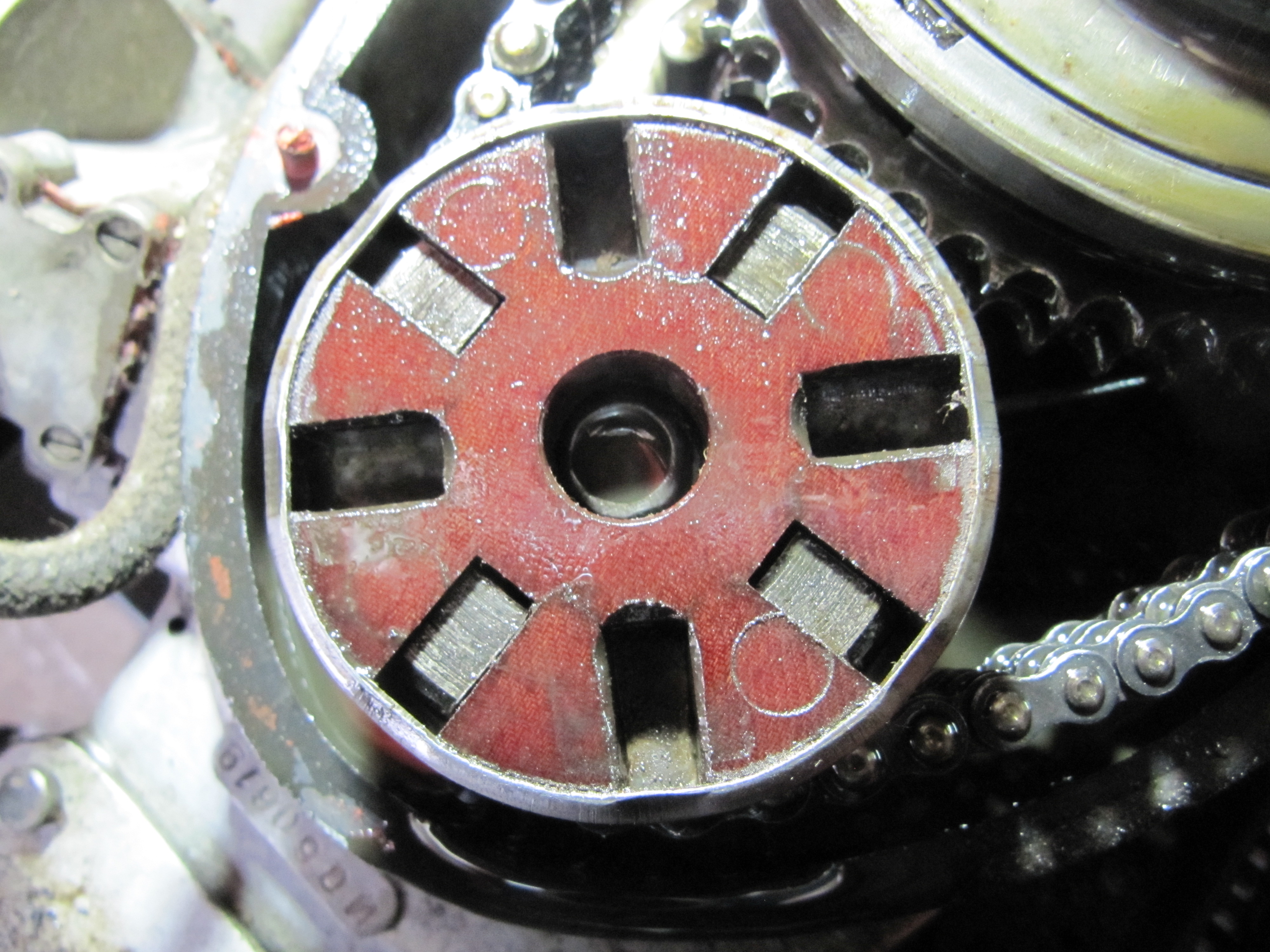

Я уже писал о ремонте муфты привода вентилятора.
https://upforme.ru/uploads/000b/0b/c7/1224/t427122.jpg
Вот во что превратилась муфта .

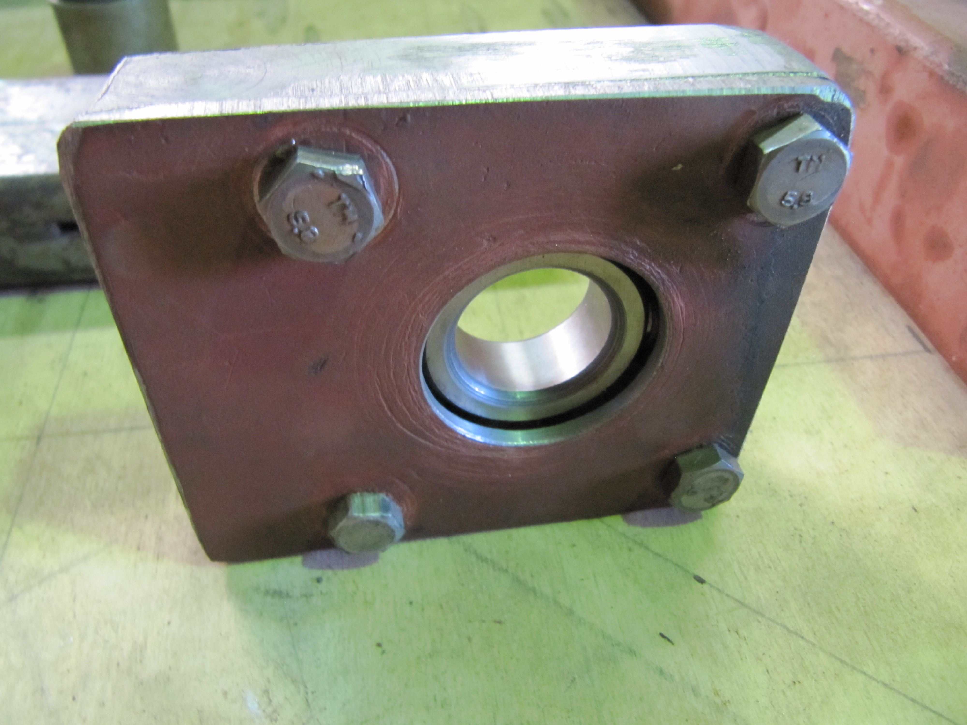

Начался новый трудовой год. В мастерскую ещё не ходил но думаю - пора. Мне пришла идея поделиться с вами опытом изготовления корпусов для шариковых подшипников. У кого есть доступ к токарному станку - это не проблема. Делая в прошлом году картофелекопалку изготовил два корпуса. Просто и технологично.

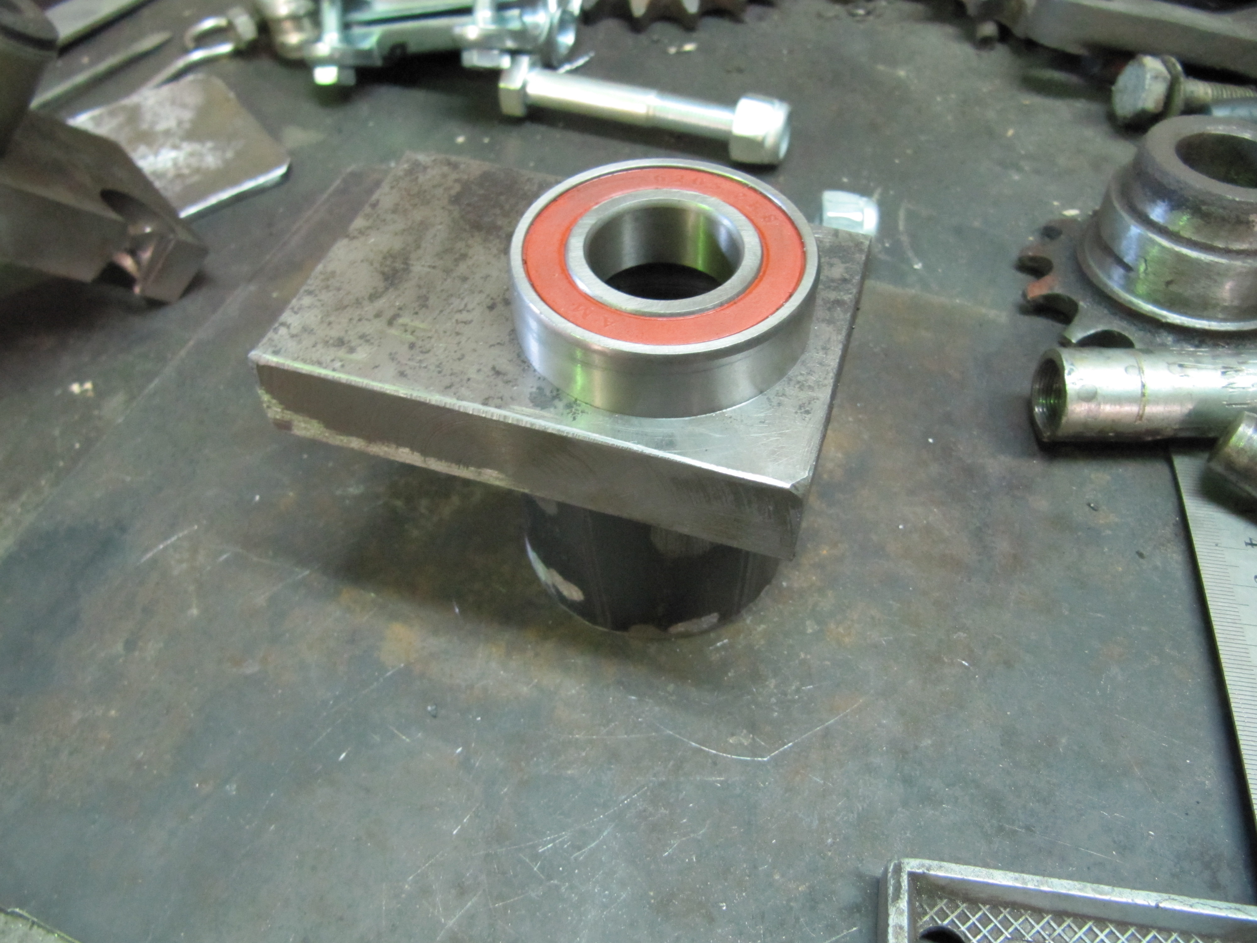

   Болгаркой вырезал квадрат необходимого размера из листовой стали толщиной 20 мм. В кулачках токарного станка фрезеровал кромки по размеру. Этим добивался прямых углов заготовки по кромкам. Обрезок трубы нужного размера по разметке прихватывал в трёх точках сваркой. Для крышки вырезал квадрат размером под будущий корпус из листовой стали 3-4 мм толщиной. В углах сверлил отверстия для крепления крышки 4 шт.
    Затем приварив кусок трубы на равном расстоянии от кромок. Главное что бы заготовка не мотылялась при обработке в патроне. Чем точнее тем лучше. А теперь дело токаря. Просверлить сквозное отверстие в сборке.
  Расточить крышку под нужный размер и снять с заготовки. Расточить посадку под подшипник и буртик для фиксации подшипника в теле корпуса и обработать плоскость для крышки. Всё! Срезаем трубу - оправку , зачищаем сварку и корпус готов.
   Если к одной из кромок приварить основание с отверстиями то получится корпус для крепления на раму. А так - фланцевый корпус который можно приварить к корпусу редуктора, или крепить болтами.
Из стального листа толщиной 20 мм. можно изготовить корпус для 206 подшипника и меньше.. Для более больших подшипников надо толще лист.
    Для изготовления крышки подшипника под сальник нужен более толстый лист заготовки.
  Таким способом я изготовил два корпуса для копалки для закрытых подшипников.
714

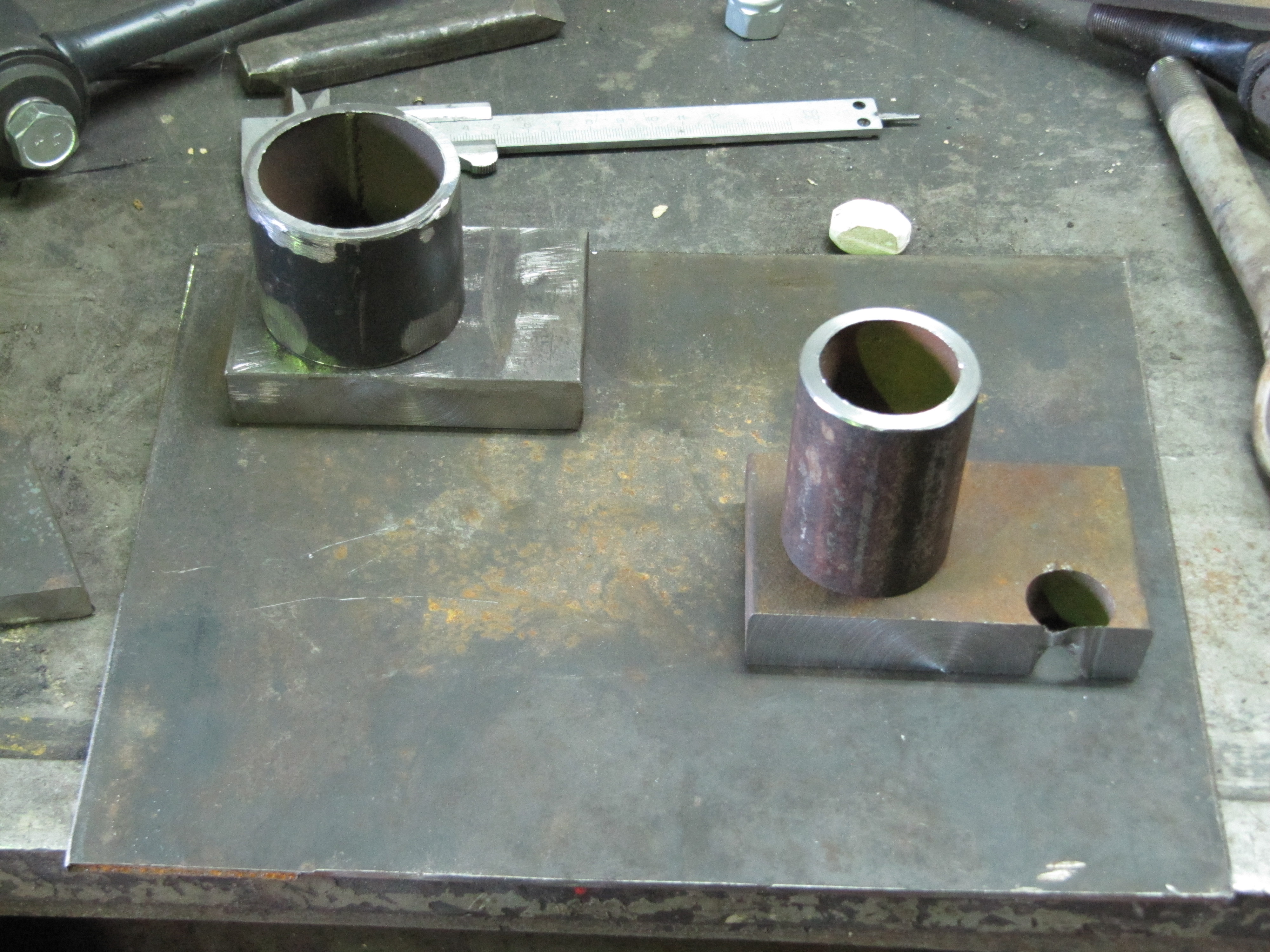

Вот примерно так выглядит это.
https://upforme.ru/uploads/000b/0b/c7/1224/t451481.jpg
Приварка оправок к заготовке разных размеров.
https://upforme.ru/uploads/000b/0b/c7/1224/t699769.jpg
https://upforme.ru/uploads/000b/0b/c7/1224/t248003.jpg

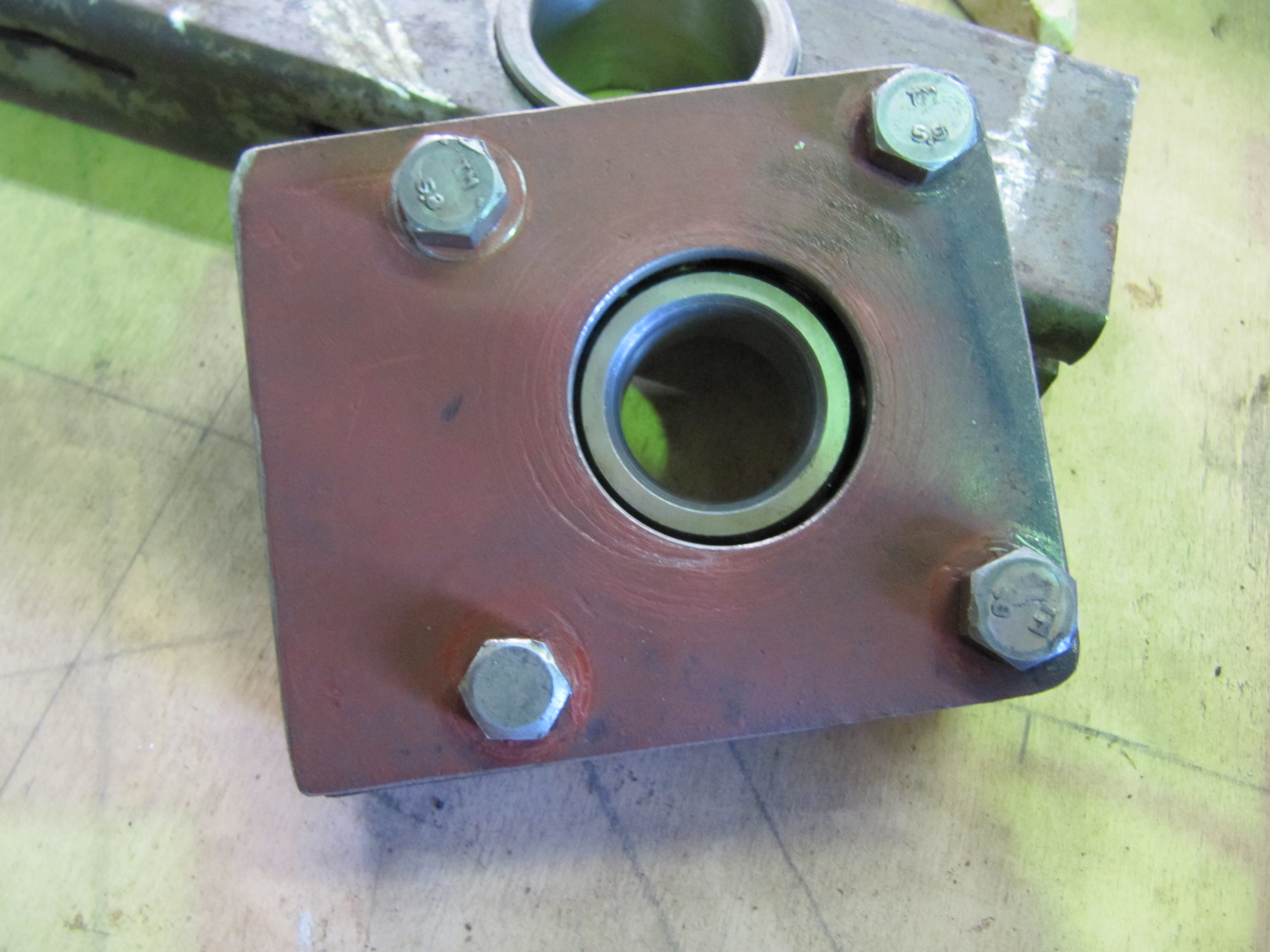

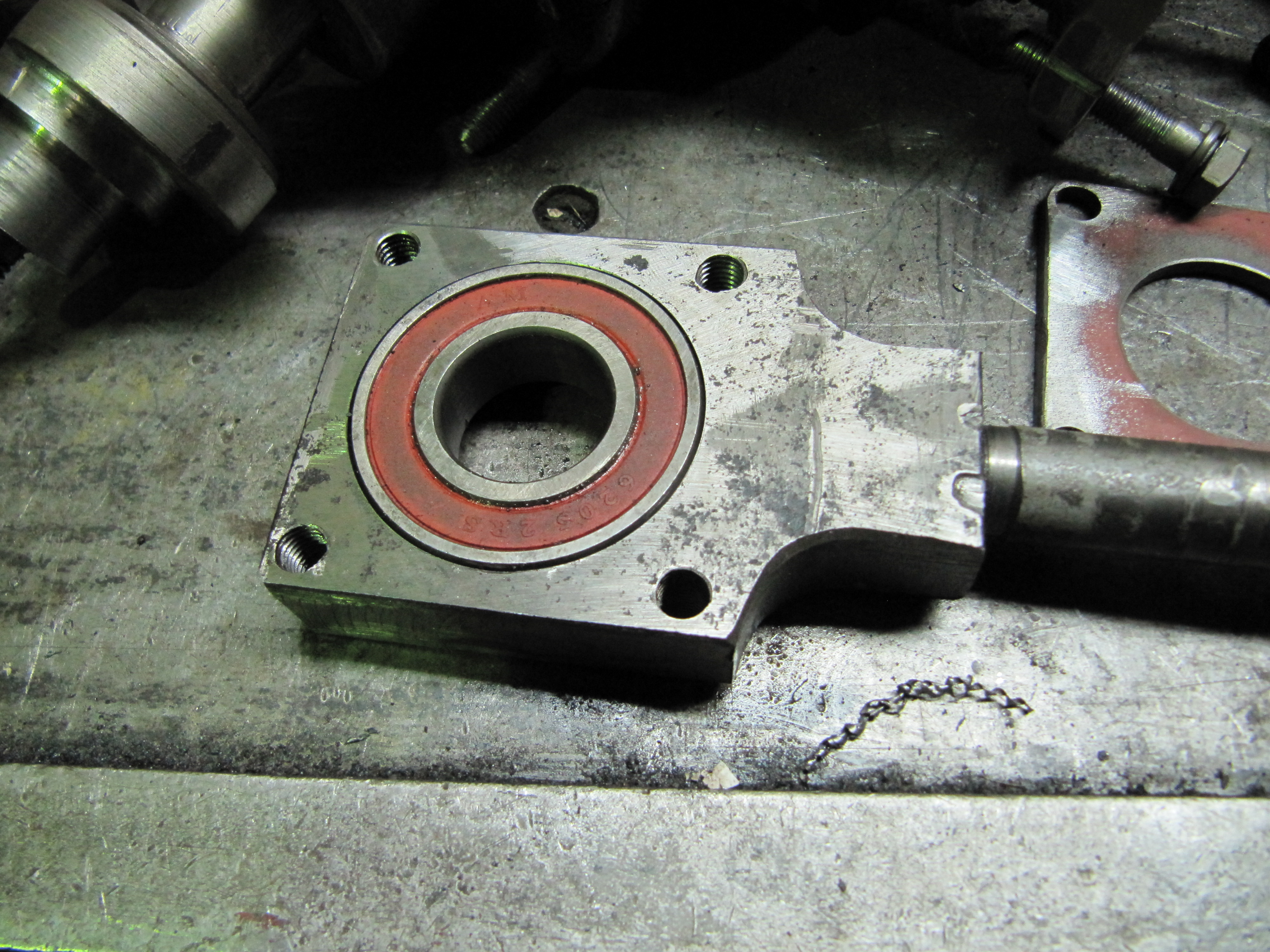

Готовый корпус скрышкой.
https://upforme.ru/uploads/000b/0b/c7/1224/t611986.jpg
https://upforme.ru/uploads/000b/0b/c7/1224/t798985.jpg
Корпус на копалке.
https://upforme.ru/uploads/000b/0b/c7/1224/t810008.jpg

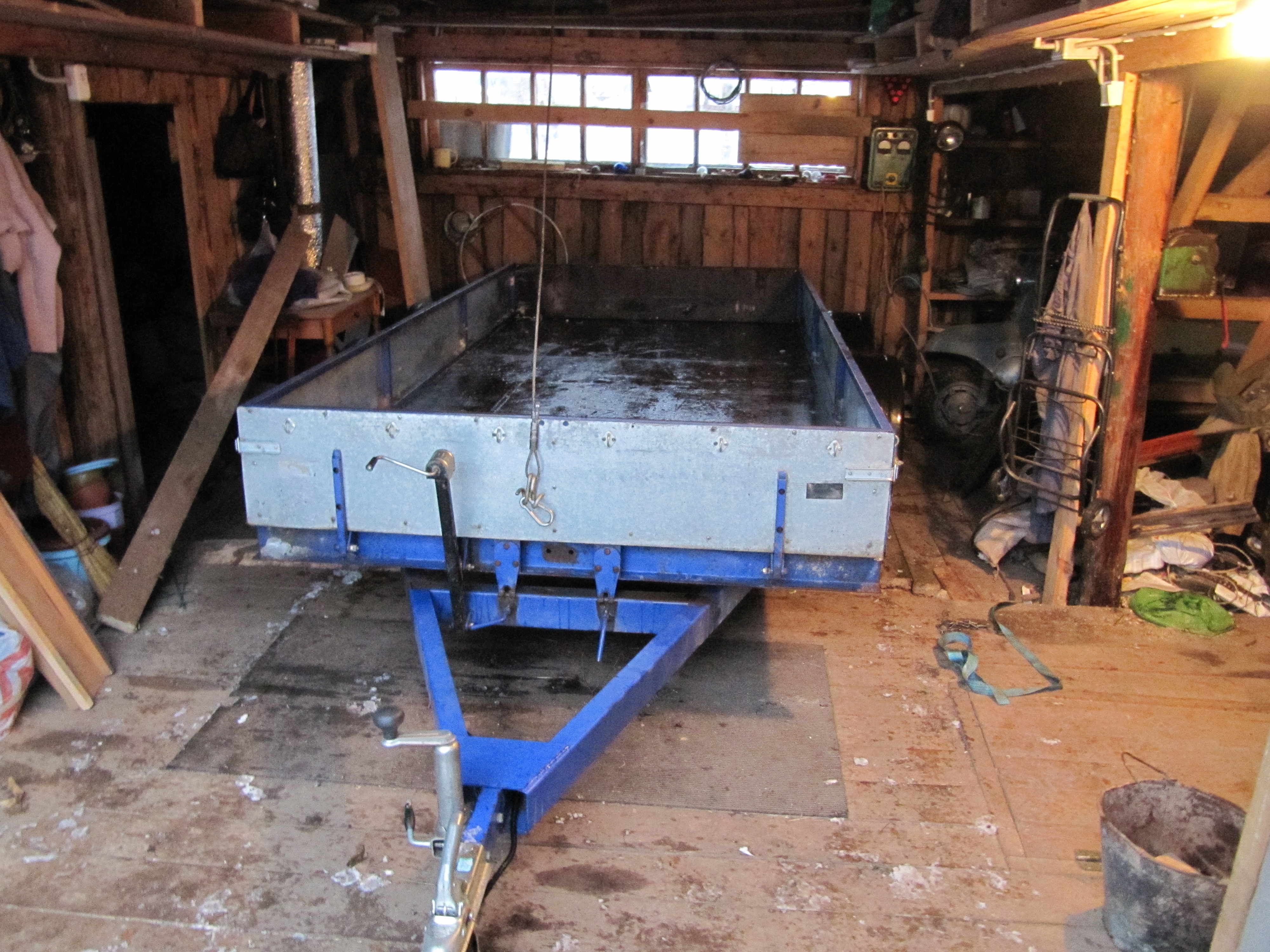

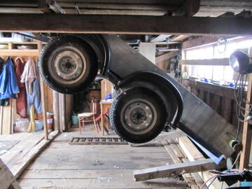

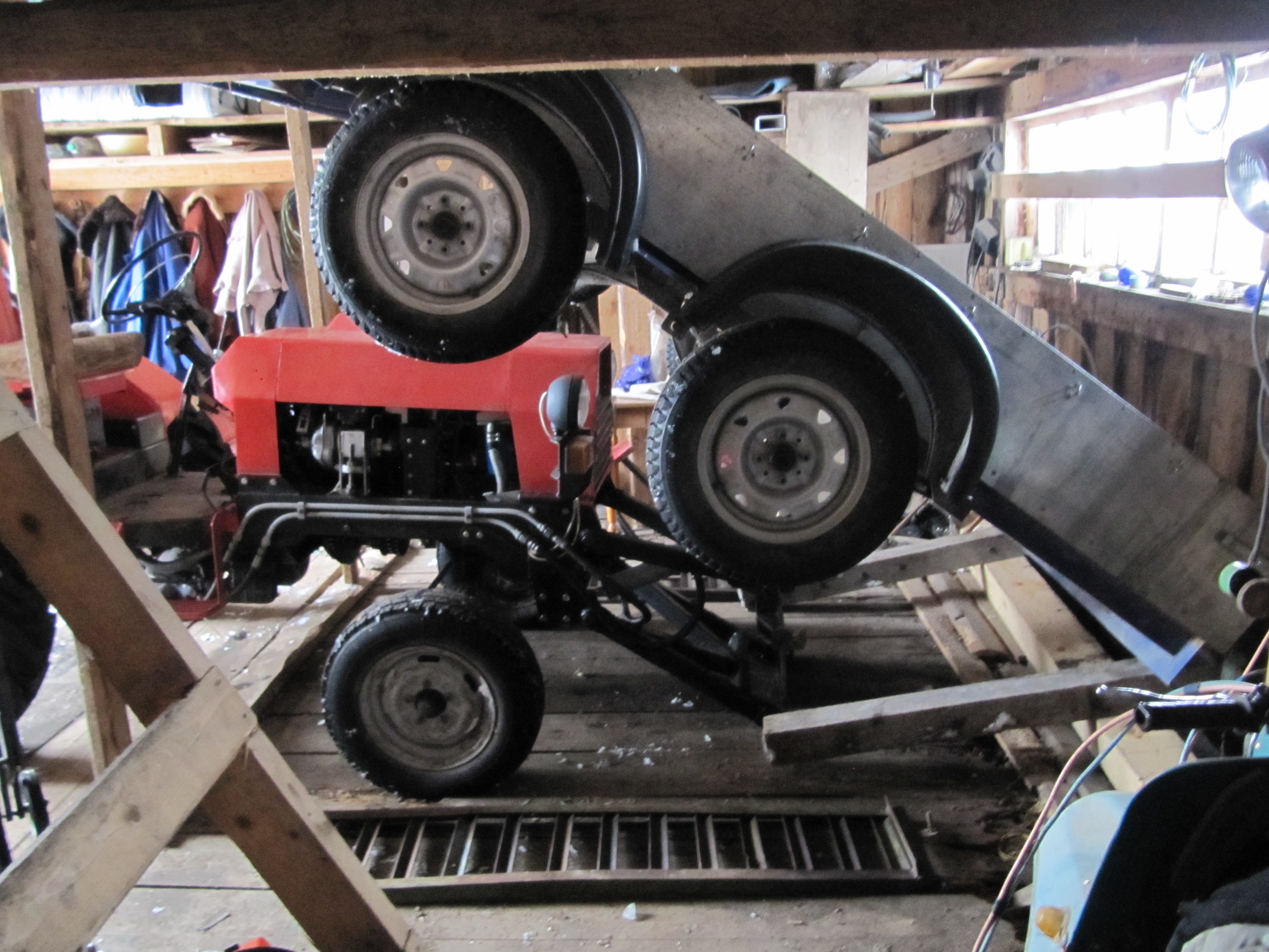

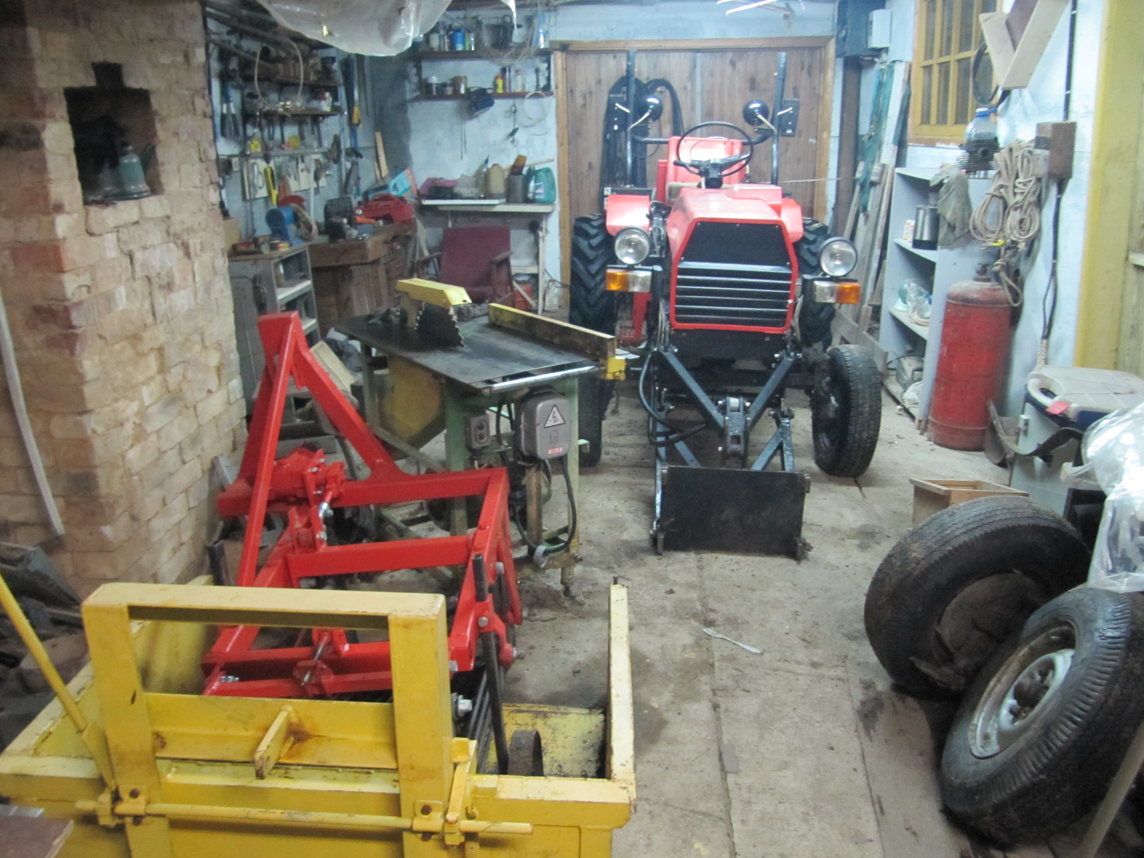

   Сегодня хочу поделиться способом хранения авто прицепа в сарае. Длина прицепа с дышлом 5,75 метра. Двухосный. Грузоподъёмность мах. 1200 кг.. Возил на нём токарный станок 1м61.  Так вот на улице хранить " стрёмно". Или колёса приберут, или ещё что. Вот и решился на такой эксперимент.

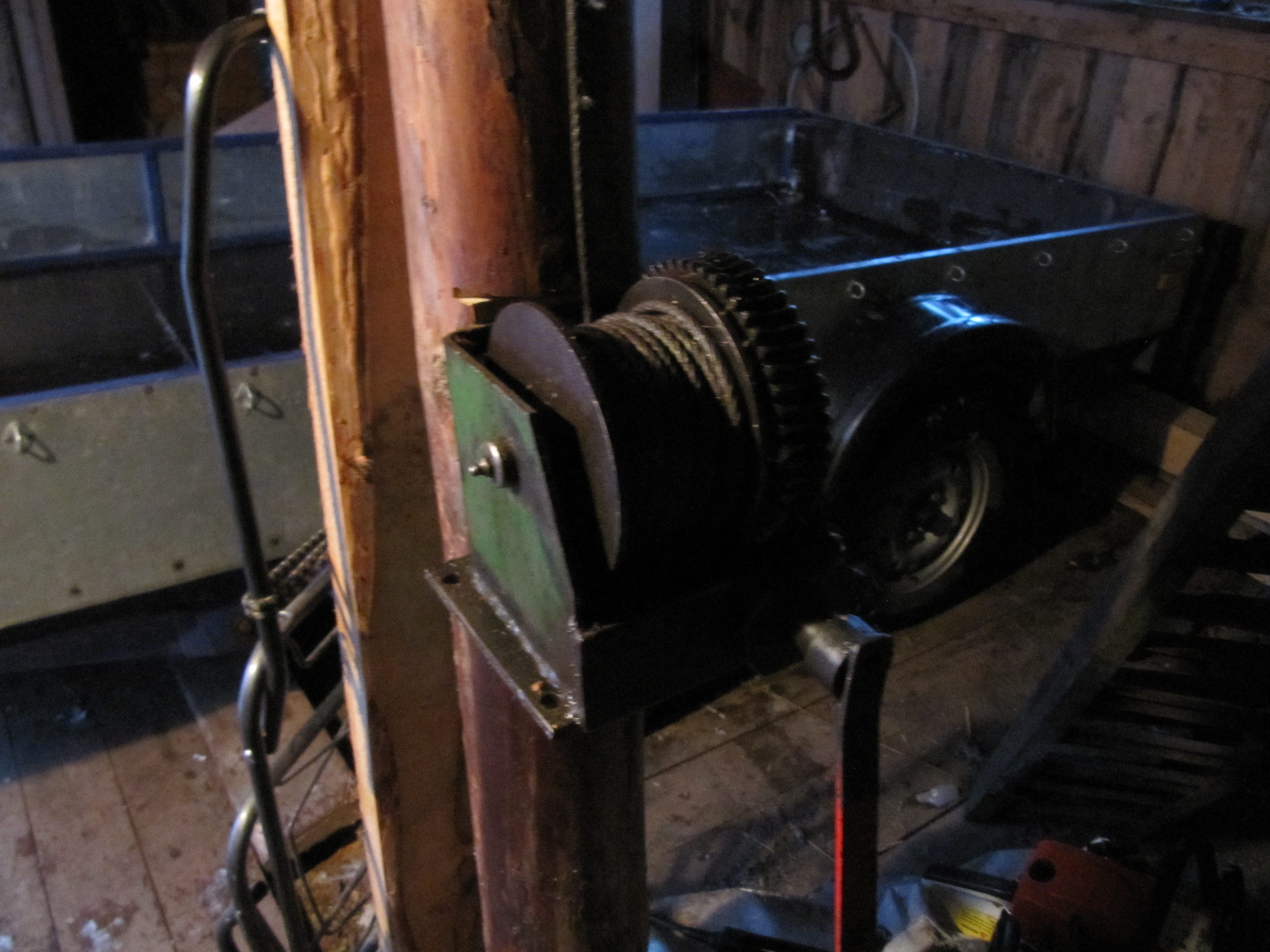

   Под коньком крыши поставил блок для троса. Второй напротив лебёдки. тоже под коньком крыши.  Трос ф=8 мм. выдерживает около 1 т. Вес пустого прицепа = 200 кг. Поднял за переднюю траверзу, а задняя балка с фонарями опирается на подкладку из бруса.
   Трактор Заходит под прицеп свободно. Ещё можно на пол метра продвинуться под прицеп. У моего фотоаппарата не работает вспышка и мне не удалось заснять в сумерках. Фото не загрузилось.
716

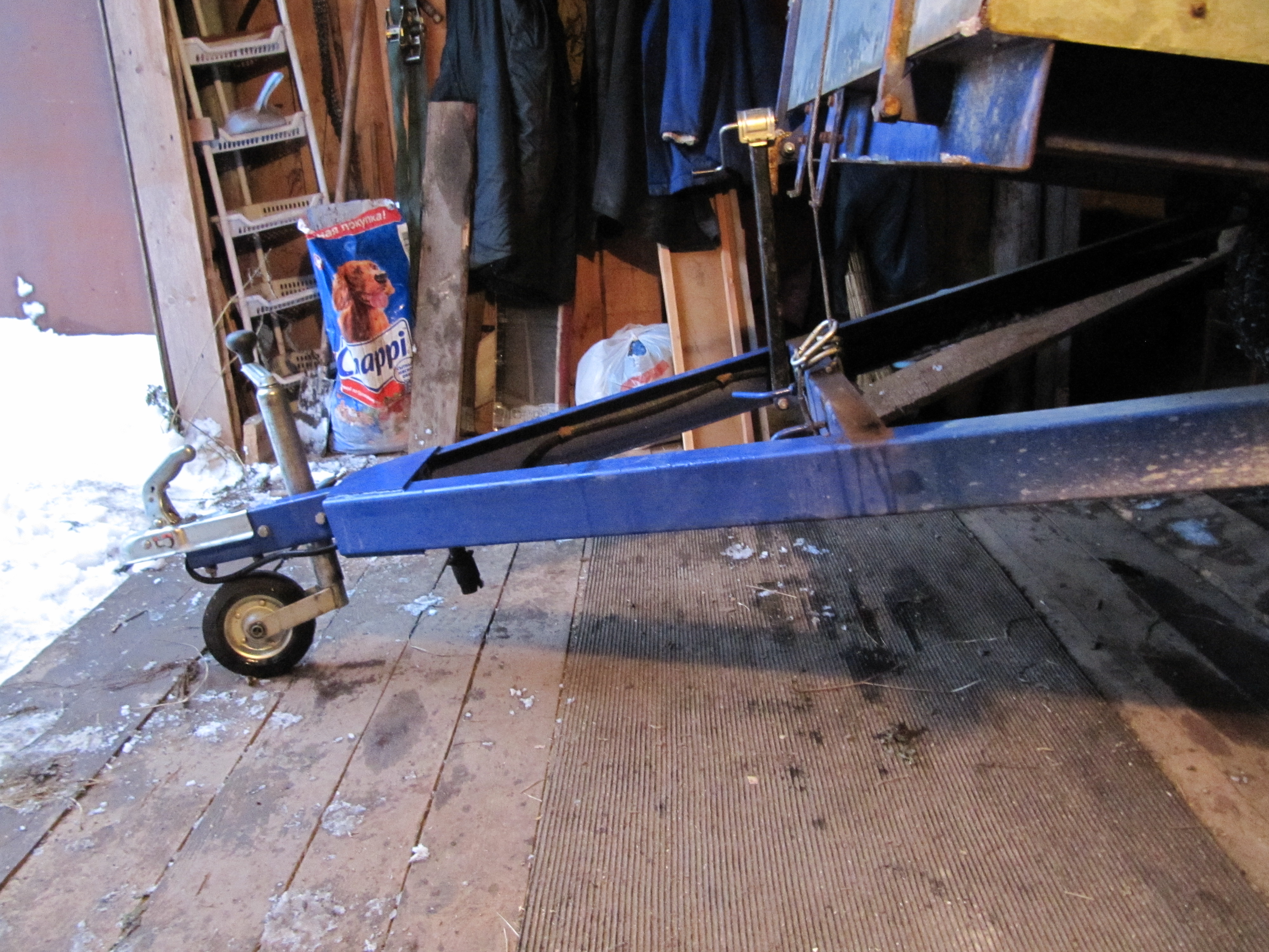

На первом фото прицеп в гараже. До задней стены всего 30 см. . Дышло у самых дверей.
https://upforme.ru/uploads/000b/0b/c7/1224/t204964.jpg

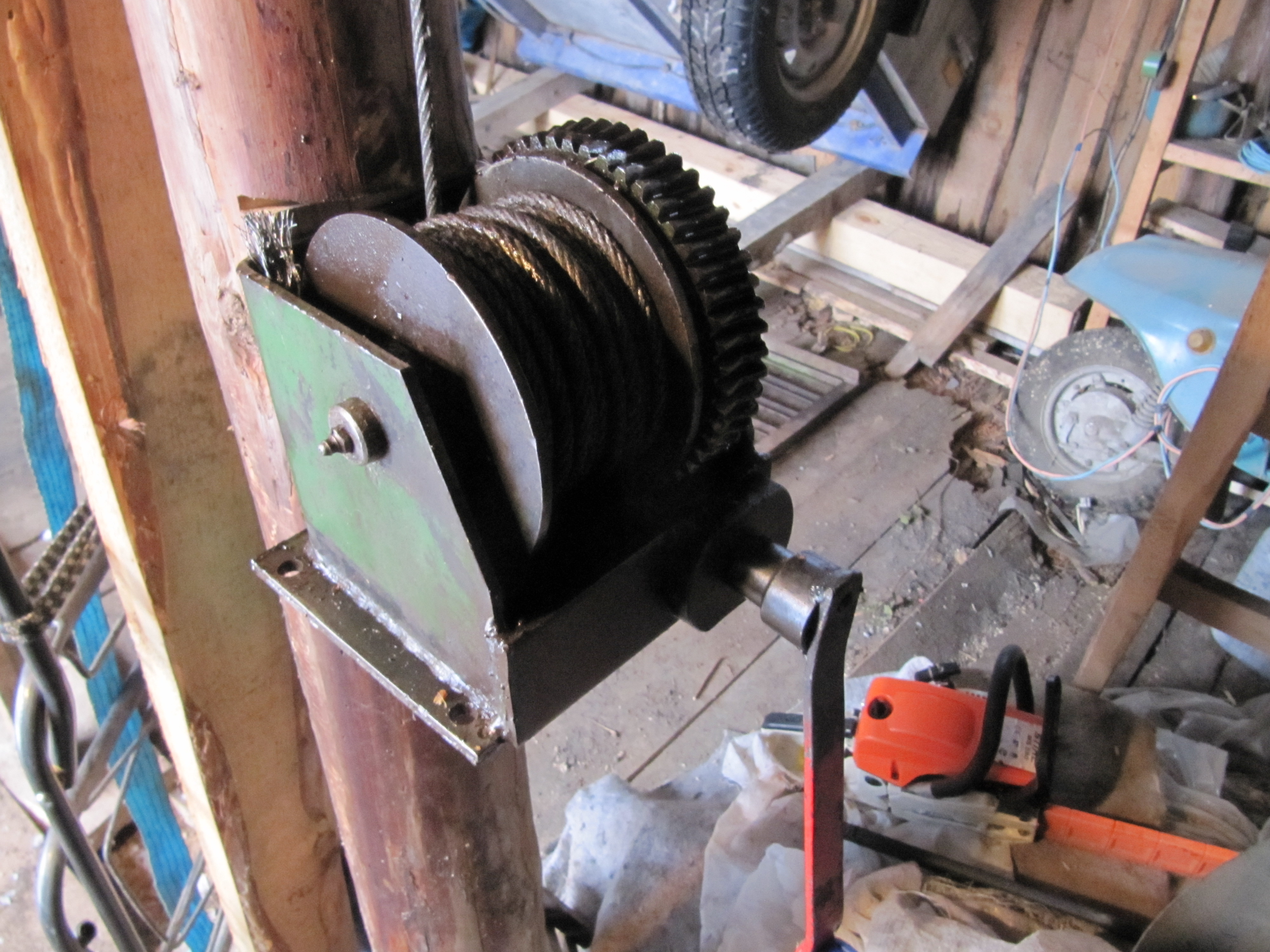

На втором фото лебёдка червячная.
https://upforme.ru/uploads/000b/0b/c7/1224/t560846.jpg

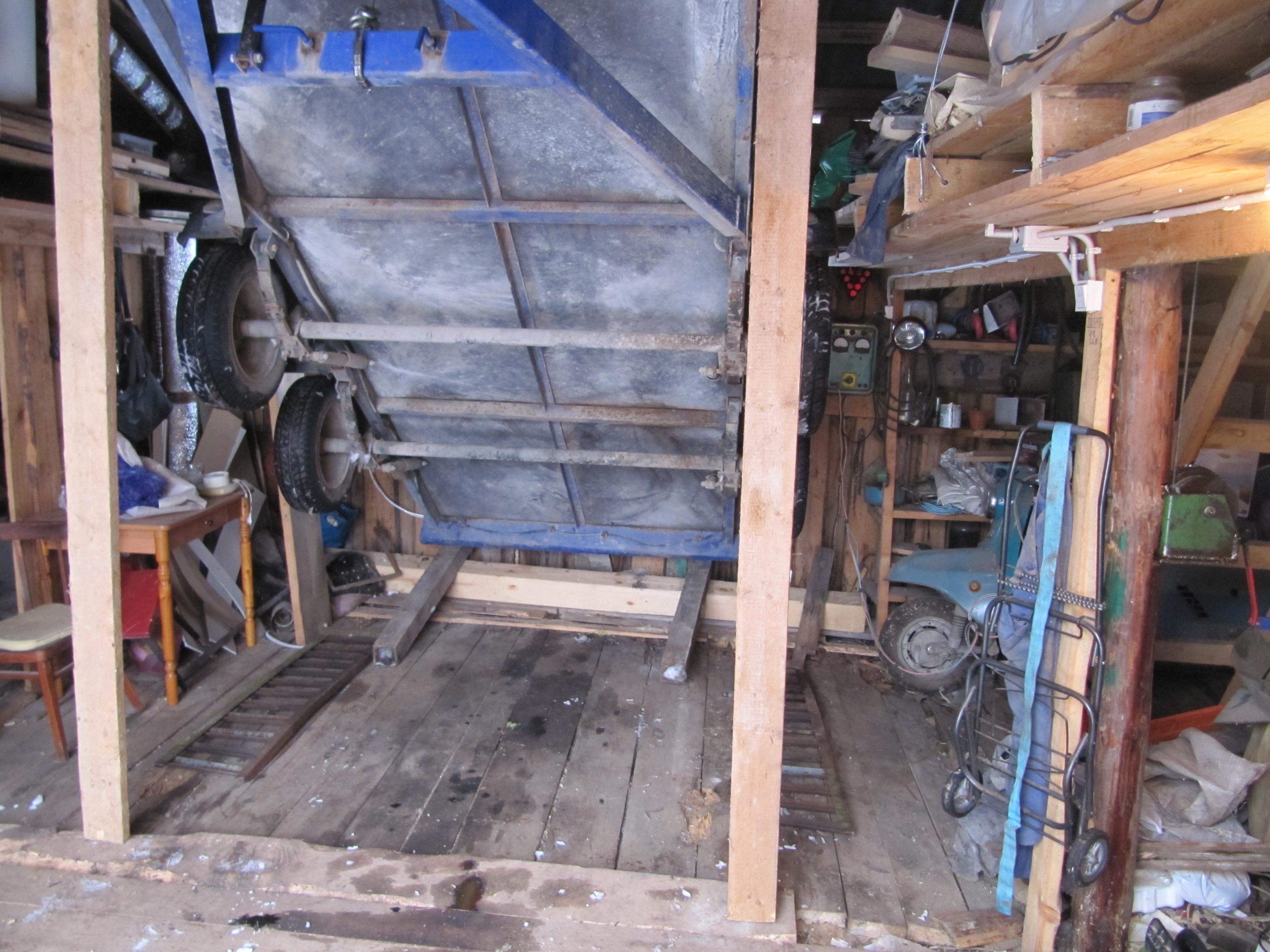

На третьем фото Прицеп в положении поднятого кузова. Есть такая опция.
https://upforme.ru/uploads/000b/0b/c7/1224/t372328.jpg

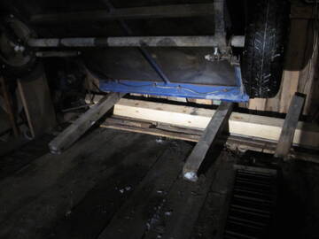

А здесь видно как задняя балка расположена на подкладках Так трактор глубже заходит под прицеп.
https://upforme.ru/uploads/000b/0b/c7/1224/t655505.jpg

У меня прицеп к ЛА 1996 г.в. В нём реализована возможность такого же хранения. Прицеп весит 140 кг. Дышло крепится к болтам, которые крепят переднее ухо рессоры и к низу рамы спереди. Для зимней парковки надо открутить два болта спереди и ослабить болты крепления рессор спереди. Дальше прицеп становится "на попа" (высота получается примерно 190 см.), а дышло играет роль упора. Если снять колёса, то в гараж 6 метров длинной заходят и прицеп и машина.
Но как сделал крышку, перестал пользоваться этой опцией.
