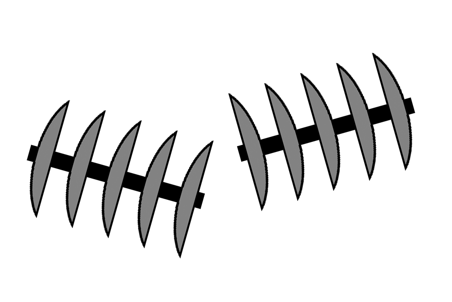

Обращаюсь с такой проблемой. Есть у меня минитрактор.  Сейчас проектирую и планирую сделать самодельную дисковую борону (лущильник).
Есть две секции из лущильника (гладкие диски) по пять дисков на секцию, вместе 10.
Вопрос в следующем:  как мне разместить эти секции для максимальной эффективности и качества обработки. Это могут быть следующие варианты.
1. Соединить в одну секцию. В таком случае трактора будет стягивать в сторону. Потому такой вариант я практически не рассматриваю.
2. Диски стоят в ряд под углом друг к другу (рисунок 1). Я такой вариант видел. Дискует приемлемо, однако по центру остается необработанный участок где-то 15-20 см. Нужно проходить еще раз, или ставить какой-нибудь каток (борону, стрелу), чтобы обрабатывалось все.

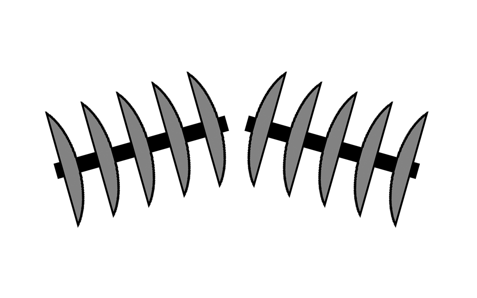

3. Диски тоже стоят друг к другу под углом, но уже другой стороной (рисунок 2). Такой вариант тоже видел в работе, но там диски стояли близко друг от друга, поэтому в центре нагребали холм (как рядок картофеля). А если поставить секции чуть пошире? Я понимаю, что в центре все равно земля будет не обработана, но, по крайней мере забросана почвой (как при вспашке всклад).

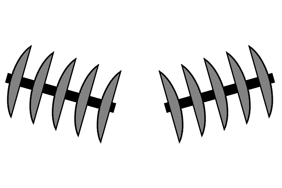

4. Диски стоят под углом, но одна секция немного позади другой (рисунок 3). Возвышающийся холм после первой секции будет опрокинут крайним диском второй. Может, так будет лучше?
Короче, нужен совет тех, кто в теме.
Заблаговременно благодарю.
А что за минитрактор, если его смогут стянуть в сторону 10 дисков лущильника?
Переднюю, режущую часть дисков, можно прижать практически вплотную друг к другу. Будет оставаться только борозда.
Верно. А по краям, при следующем проходе, будут борозды.
Так как, крайний диск второй секции режет свой пласт, то холм не опрокинется, а просто переместится.
Как не переставляй секции, на участке всё-равно будут чередоваться и холмы и борозды, приблизительно через 75 см.
Есть два варианта: первый на все три варианта с двумя секциями........
И второй:
Владко написал(а):
Соединить в одну секцию.  Потому такой вариант я практически не рассматриваю.
.... и обрабатывать участок как при пахоте в свал, тогда будет только один холмик по центру участка.
