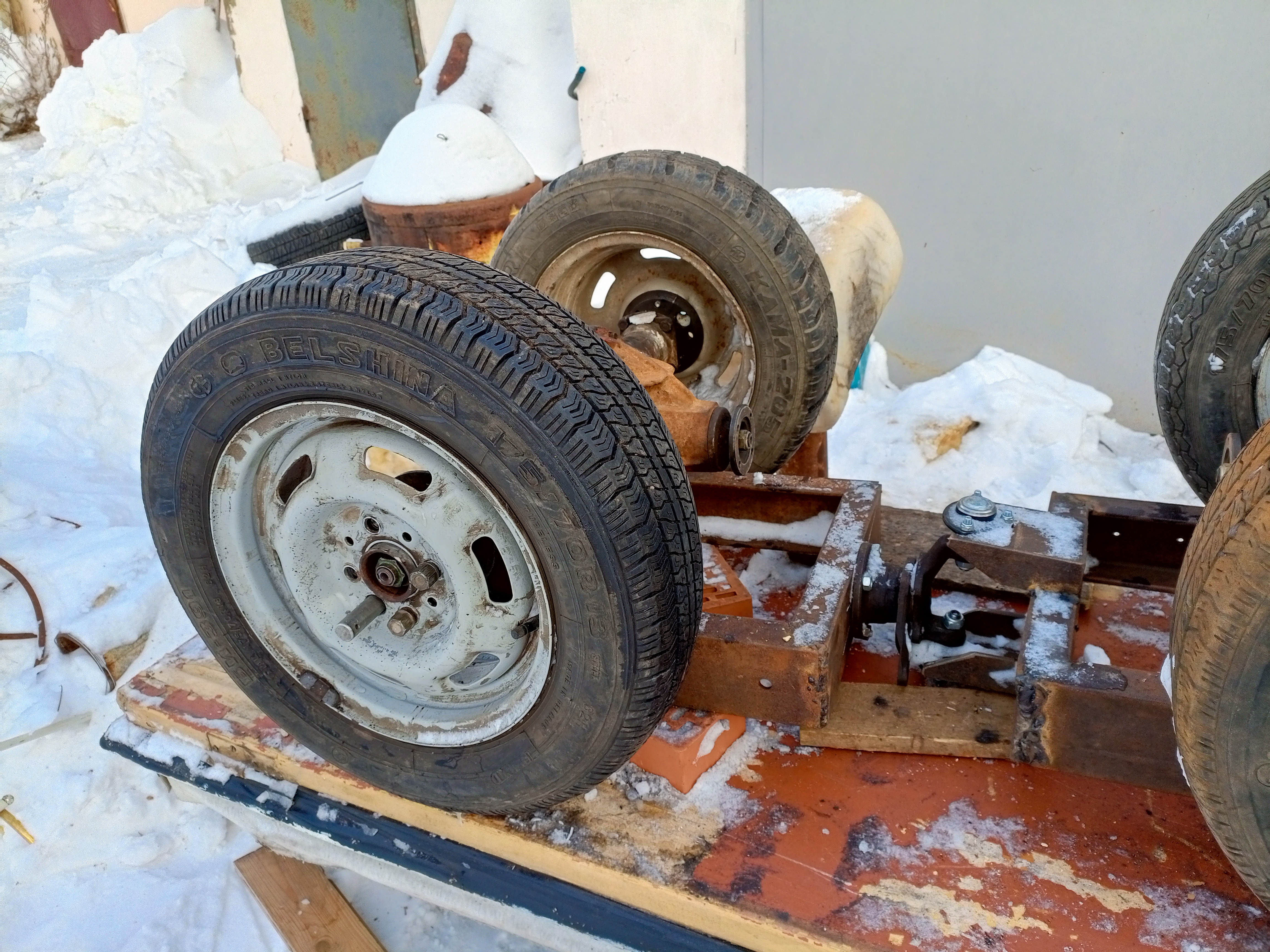

ВСЕМ ПРИВЕТ!!! Попробовав разные виды минитракторов пришел к мнению что для моей земли самый подходящей конструкцией является *ПЕРЕЛОМКА*. Решил за зиму воплотить ее в жизнь. Приобрел мосты и начал строительство. У одного  редуктора диф оказался *ЗАВАРЕН*. ВОПРОС кто сталкивался с блокированным мостом на переломке  как поведет себя трактор ??????? ИЛИ нужно искать стандартный ДИФ ????? :dontknow:

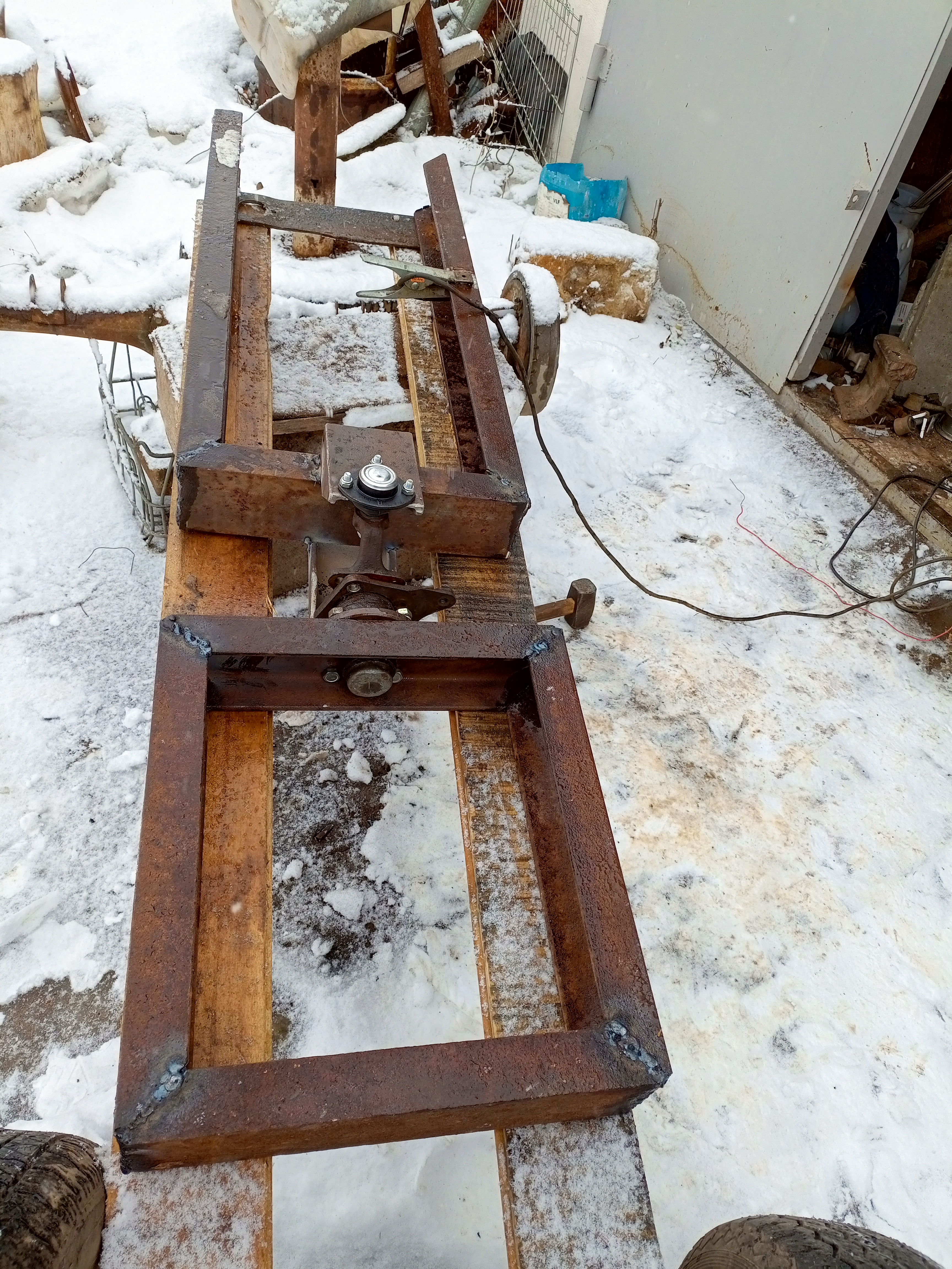

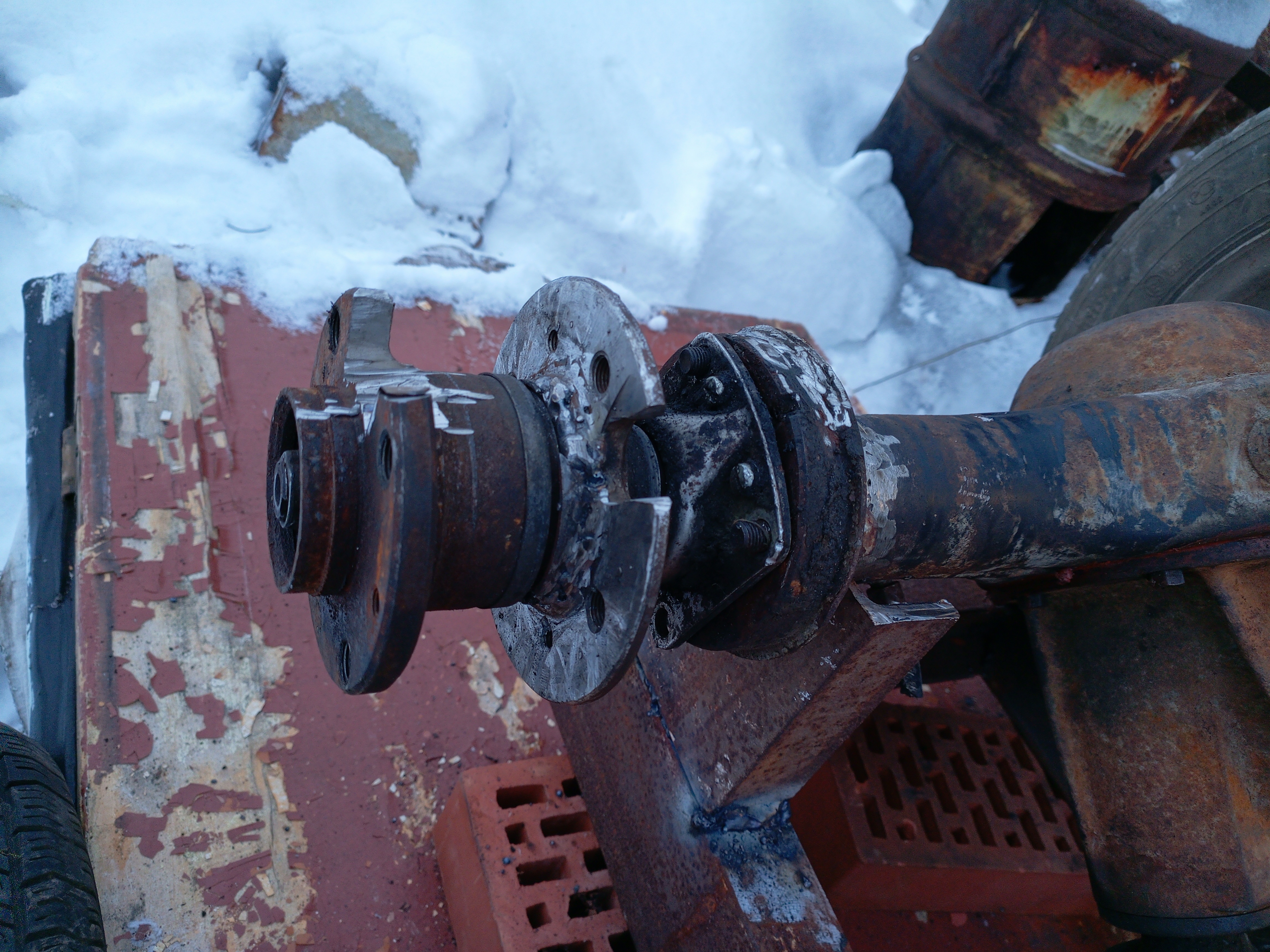

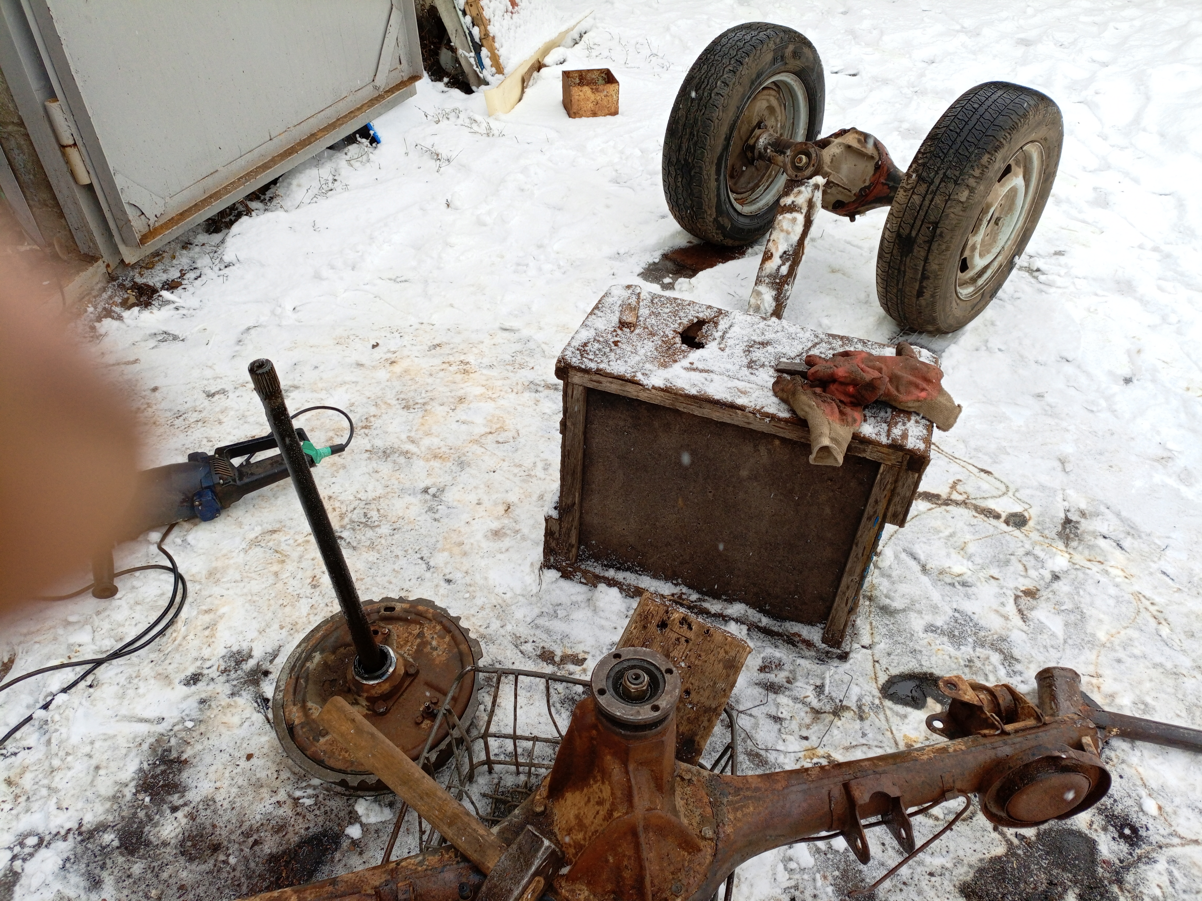

ВСЕМ ПРИВЕТ!!!  Процесс продолжается.  Доработал полуось с узлом качения от08, Собрал временно  мост--- несовпадение по длине 1см,изготовил шкив из тормозного  барабана *классики* и внедрил в него  полноценное сцепление от ваз2101,   Из старой двери получился  стапель на не примерил задний мост на прихваченных проставках 130мм--( наверно мало),    На этом  ВСЕ  день короткий  зима однако да и температура -16с.  :flag:

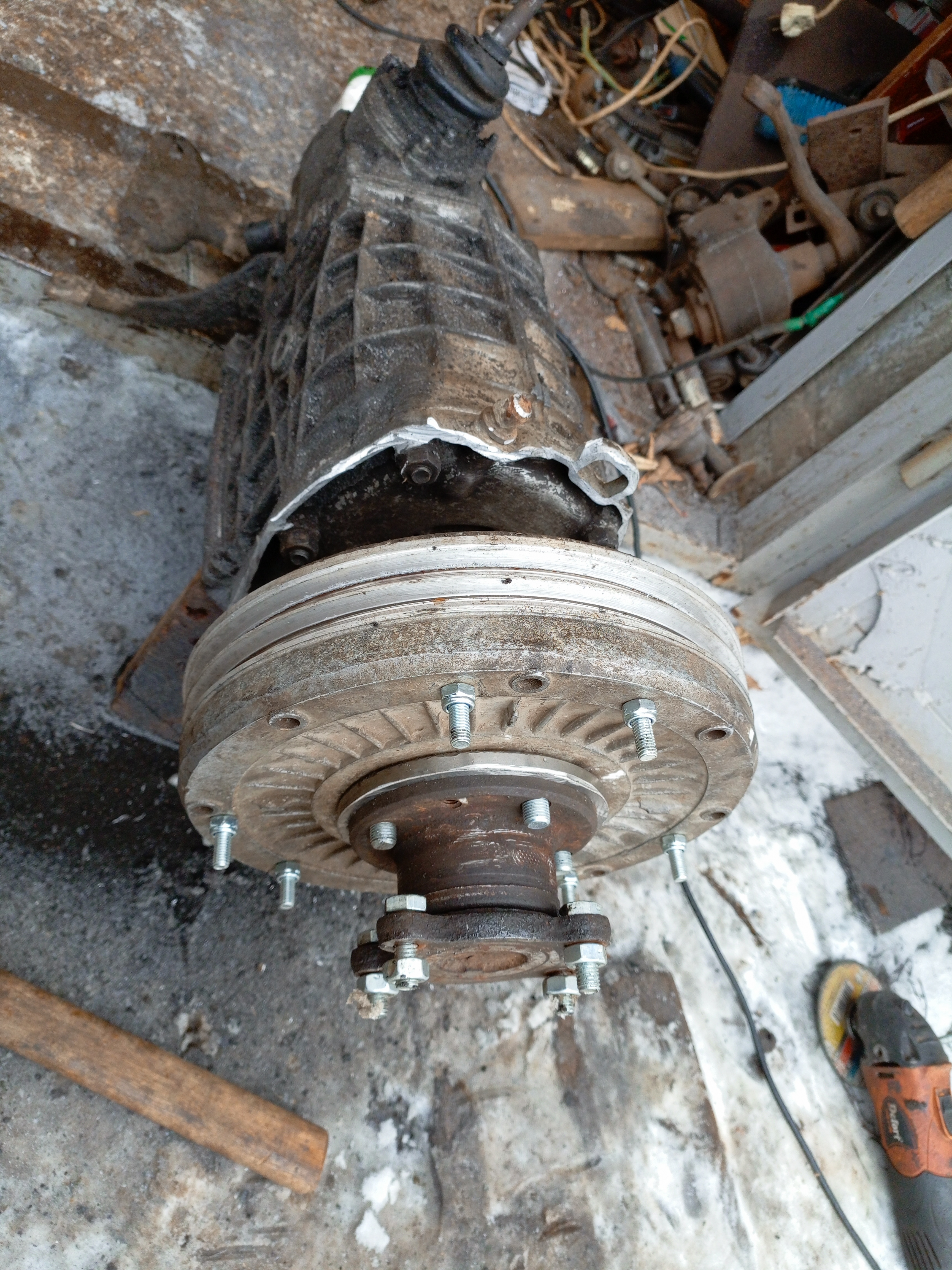

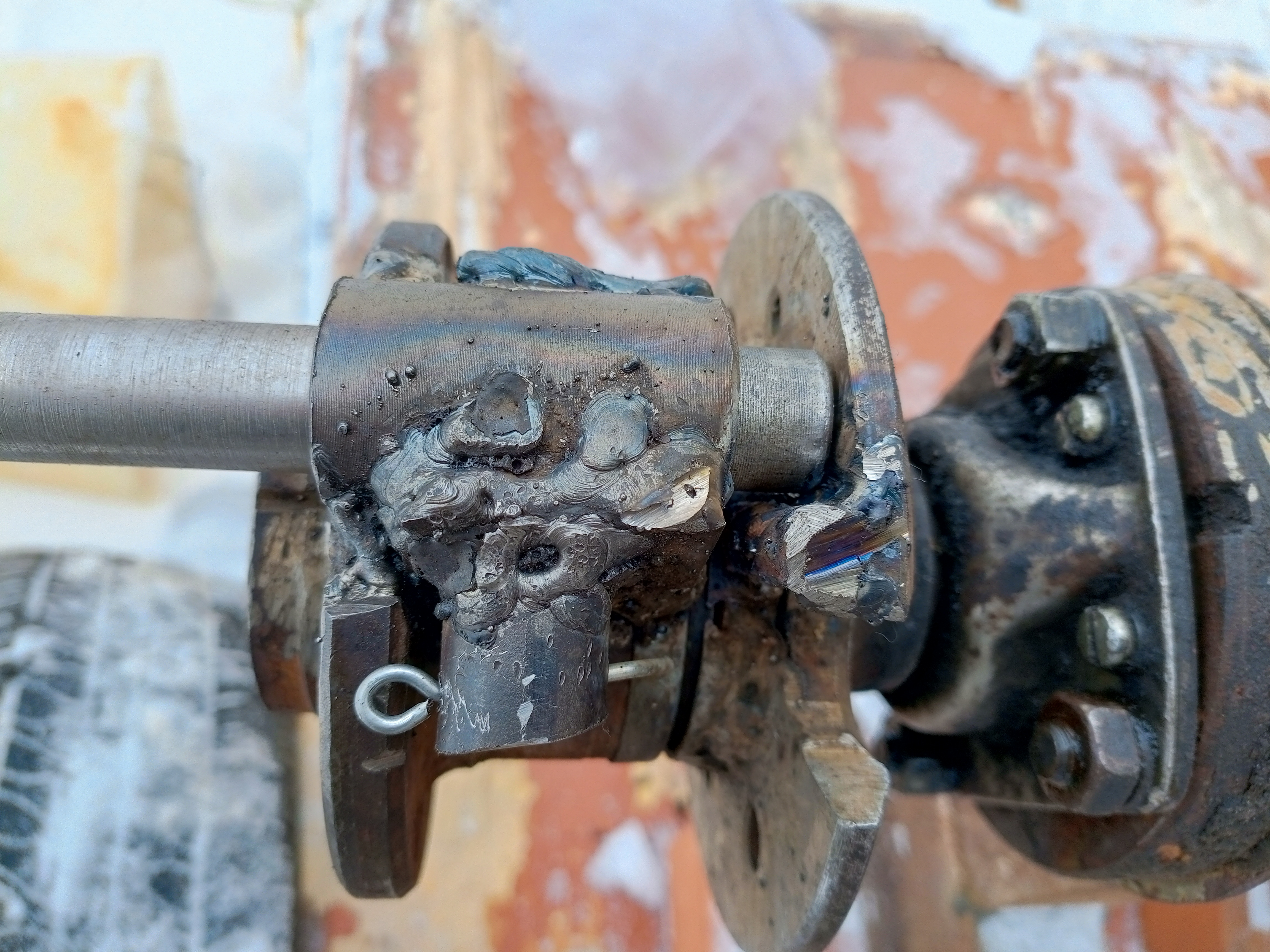

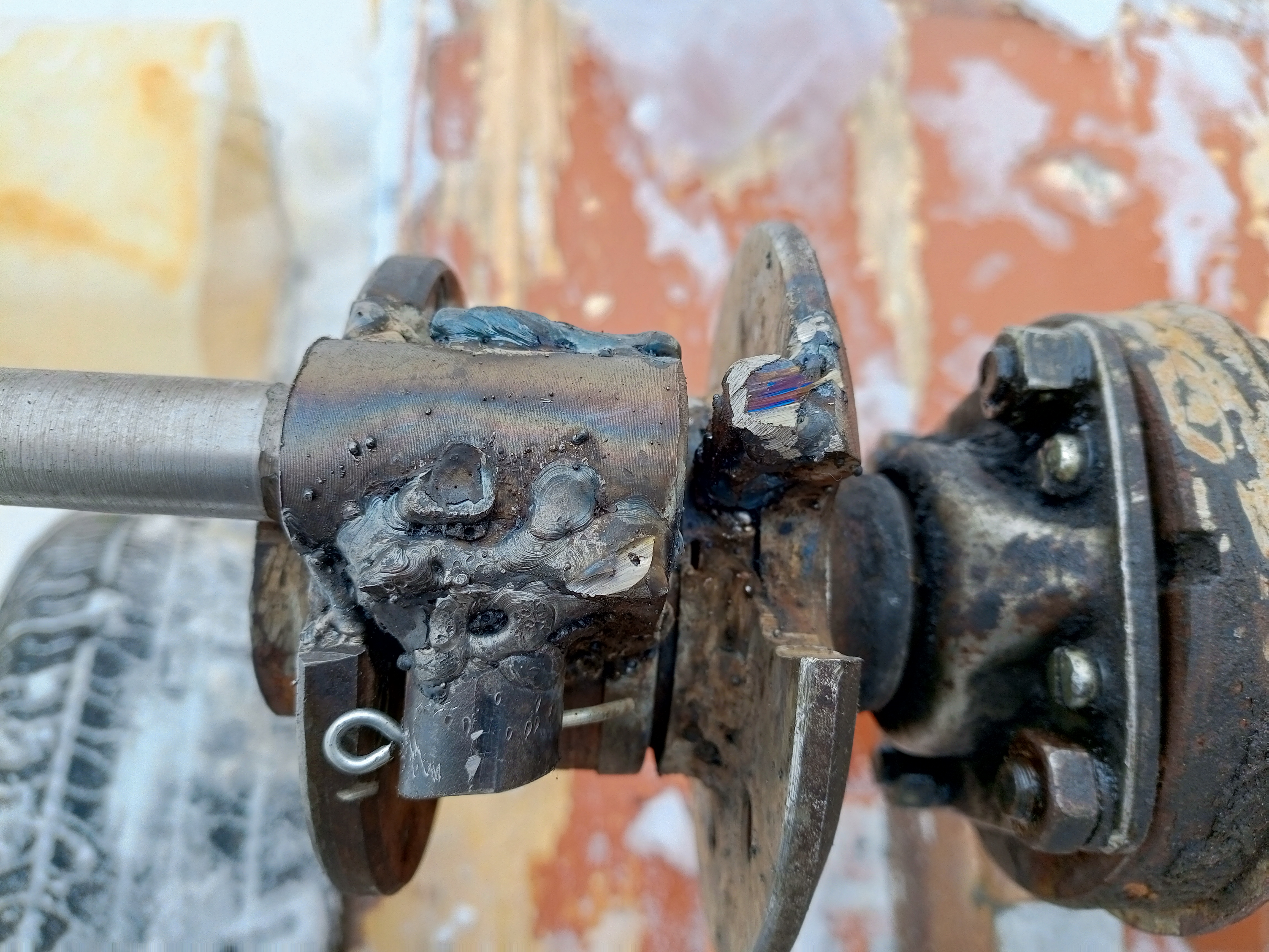

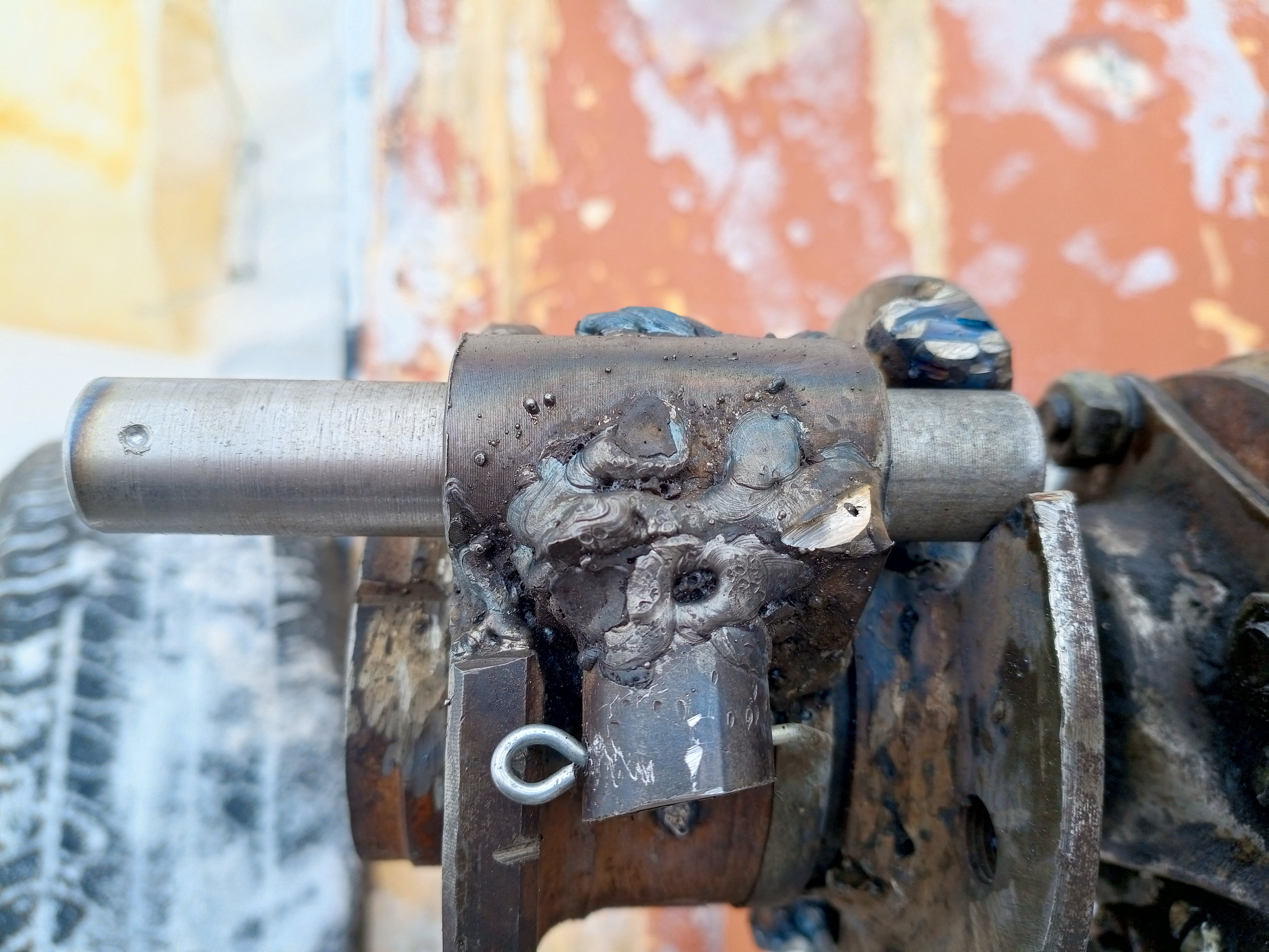

Сделал мост с блокировкой как у САНЕК23 поставил мосты на рамы. ФОТО 1-разблокирован 2- частичная блокировка 3- полная блокировка

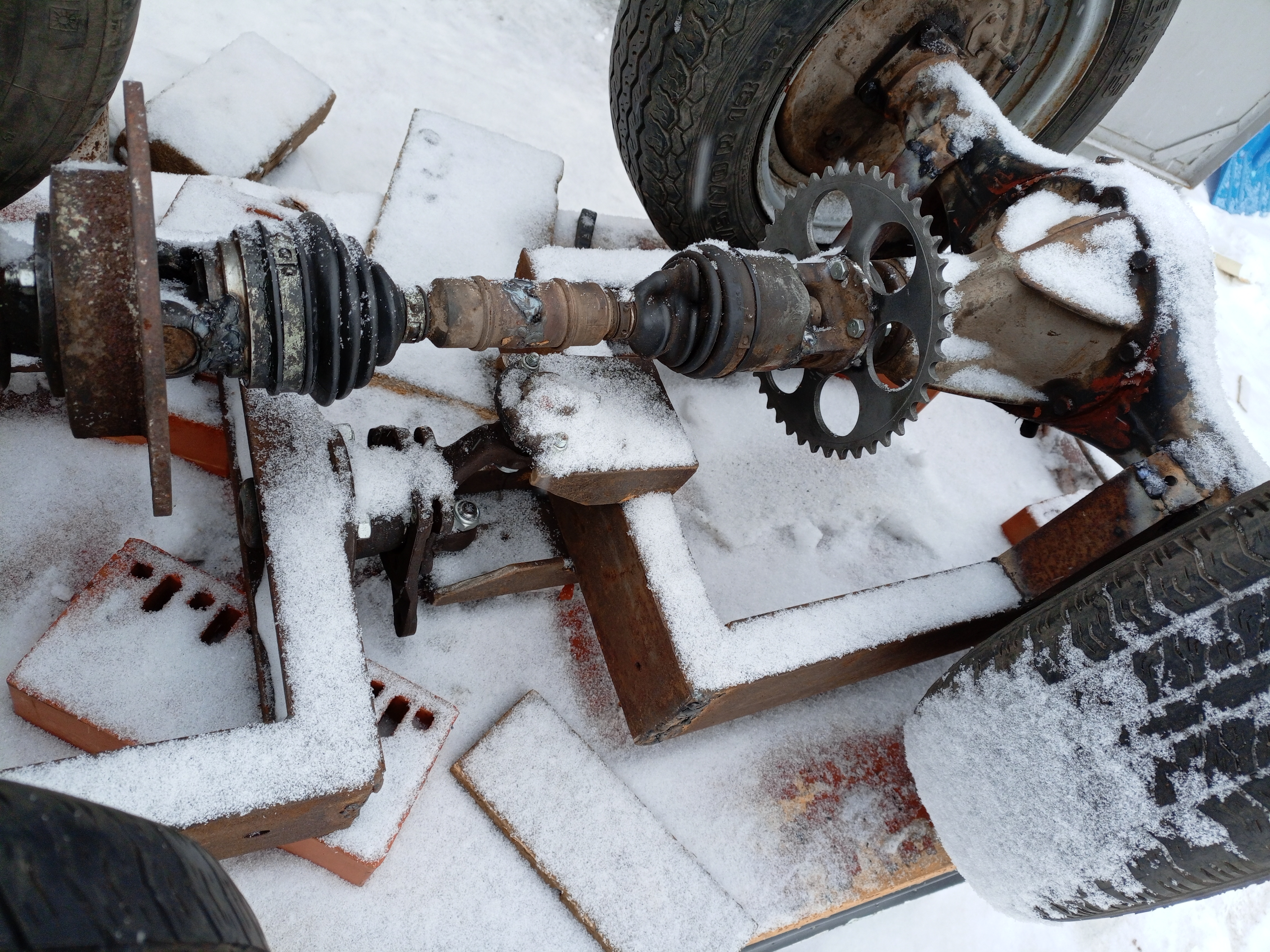

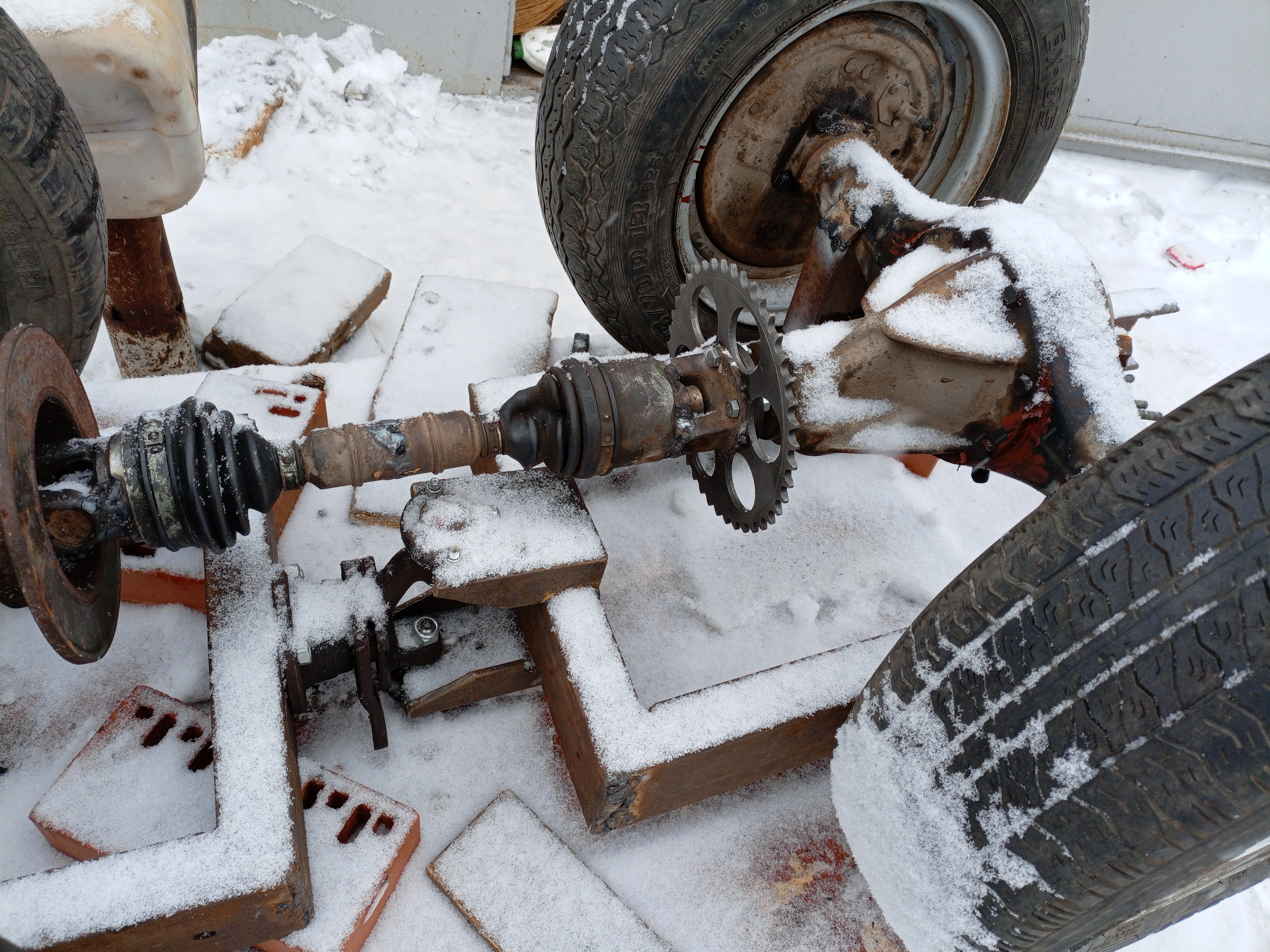

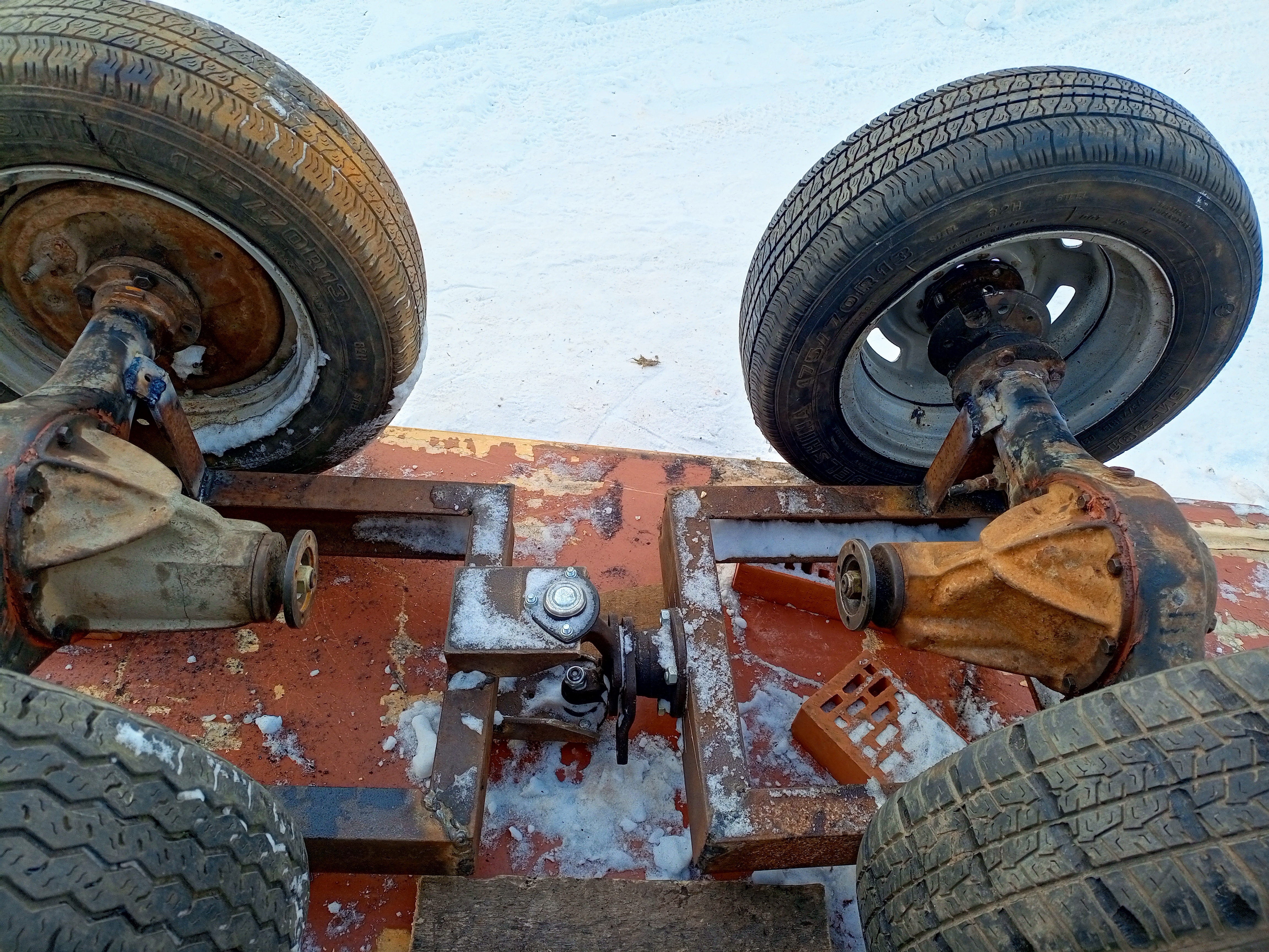

ВСЕМ ПРИВЕТ!!!! Хочу поставить вместо кардана ШРУСовый привод между мостами,        :flag:
https://upforme.ru/uploads/000b/0b/c7/4279/t716909.jpg
https://upforme.ru/uploads/000b/0b/c7/4279/t935611.jpg
Отредактировано mihalych (28 января, 2024г. 17:16:58)

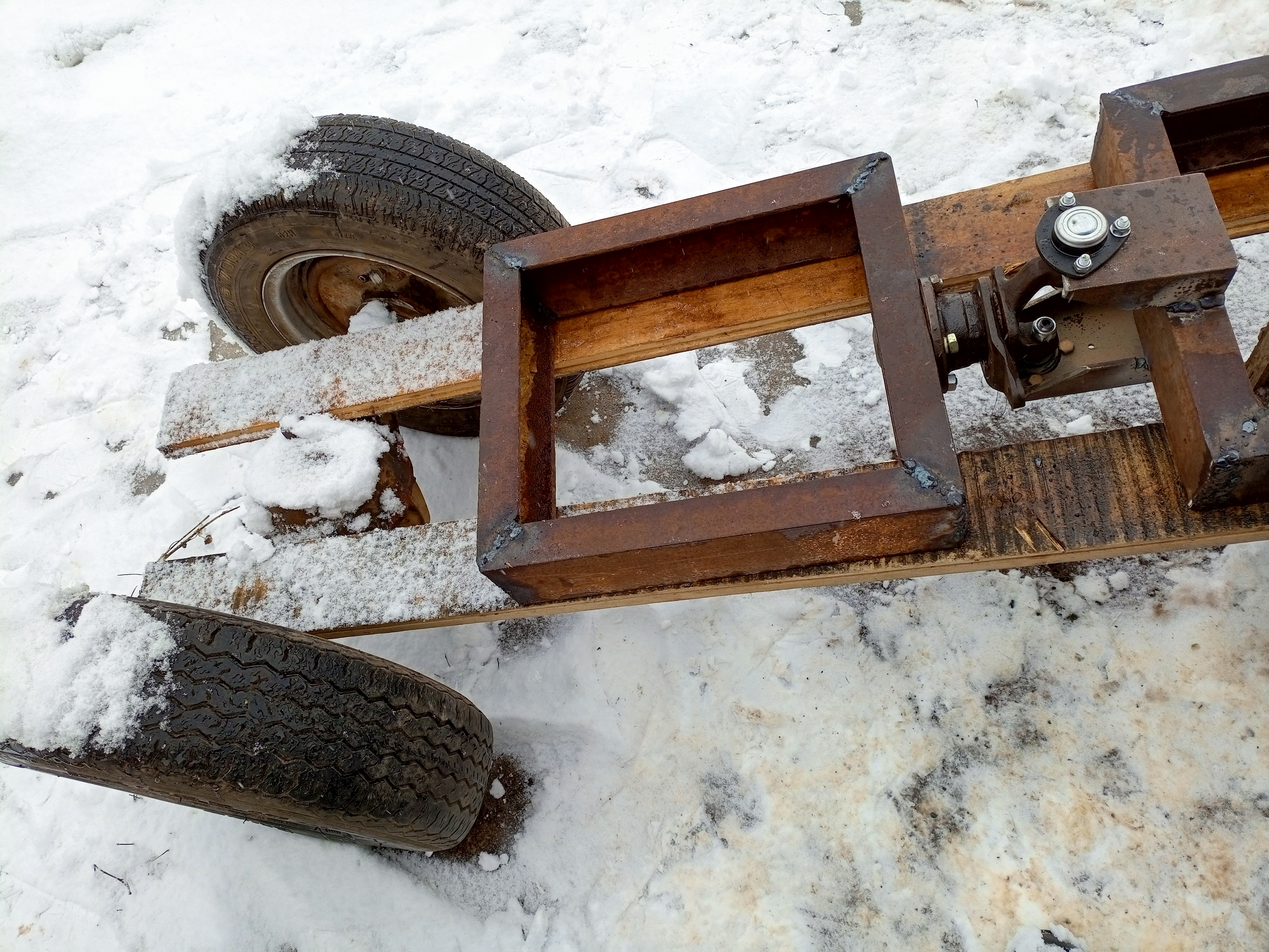

ВСЕМ ПРИВЕТ!!!!Прицепил  *кардан*,, НЕ очень понравился  выворот  полурам. Не знаю почему так получается поворот градусов 40- раньше делал вроде побольше получалось  может расстояние между мостами другое было.    :dontknow:   Посмотрю что получится.   НАРОД ---заснули что ли ВСЕ????? Хоть  бы поругали  :flag:
https://upforme.ru/uploads/000b/0b/c7/4279/t778731.jpg
https://upforme.ru/uploads/000b/0b/c7/4279/t190585.jpg
mihalych
Что за ШРУСы на валу? Если там если там есть внутренние, то они могут ограничивать поворот. Хорошо только нарушние ломаются.
Привод 08 длинный, ШРУСы и внешний и внутренний, Если два внешних ставить то в середине нужно  подвижное шлицевое соединение т. к. при повороте расстояние между фланцами мостов сокращается.
mihalych
Так посмотри, где зажимает. Если клинит кардан из-за внутреннего шруса, то меняй на внешний. Посмотришь, может хода кардана хватит с наружными шрусами. Ну а если нет, то придется шлицевую часть с какого нибудь кардана вваривать.
Почему именно в середине? Можно к звёздочке, вместо вилки кардана, установить внутреннюю часть ступицы колеса со шлицами и в него вставить шрус без гайки. Длины шлицев должно хватить.
Так всё правильно. Наружный ШРУС поворачивает на бОльший угол, но не имеет продольного хода, внутренний ШРУС поворачивает на мЕньший угол, но имеет свободный ход.
Просто если вам нужен больший излом в повороте, то надо ставить два наружных и шлицы. Ну или смириться с недостаточным изломом.
ВСЕМ ПРИВЕТ!!!!
  СПАСИБО за консультации. Пока подрезал у фланцев выступы куда вставляется крестовина до середины отверстий под чашки--получилось удлинение  вала примерно на 4 см угол у внутреннего шруса остался  а колеса повернулись на больший угол. Оставлю так не устроит перейду на шлицы.    :flag:

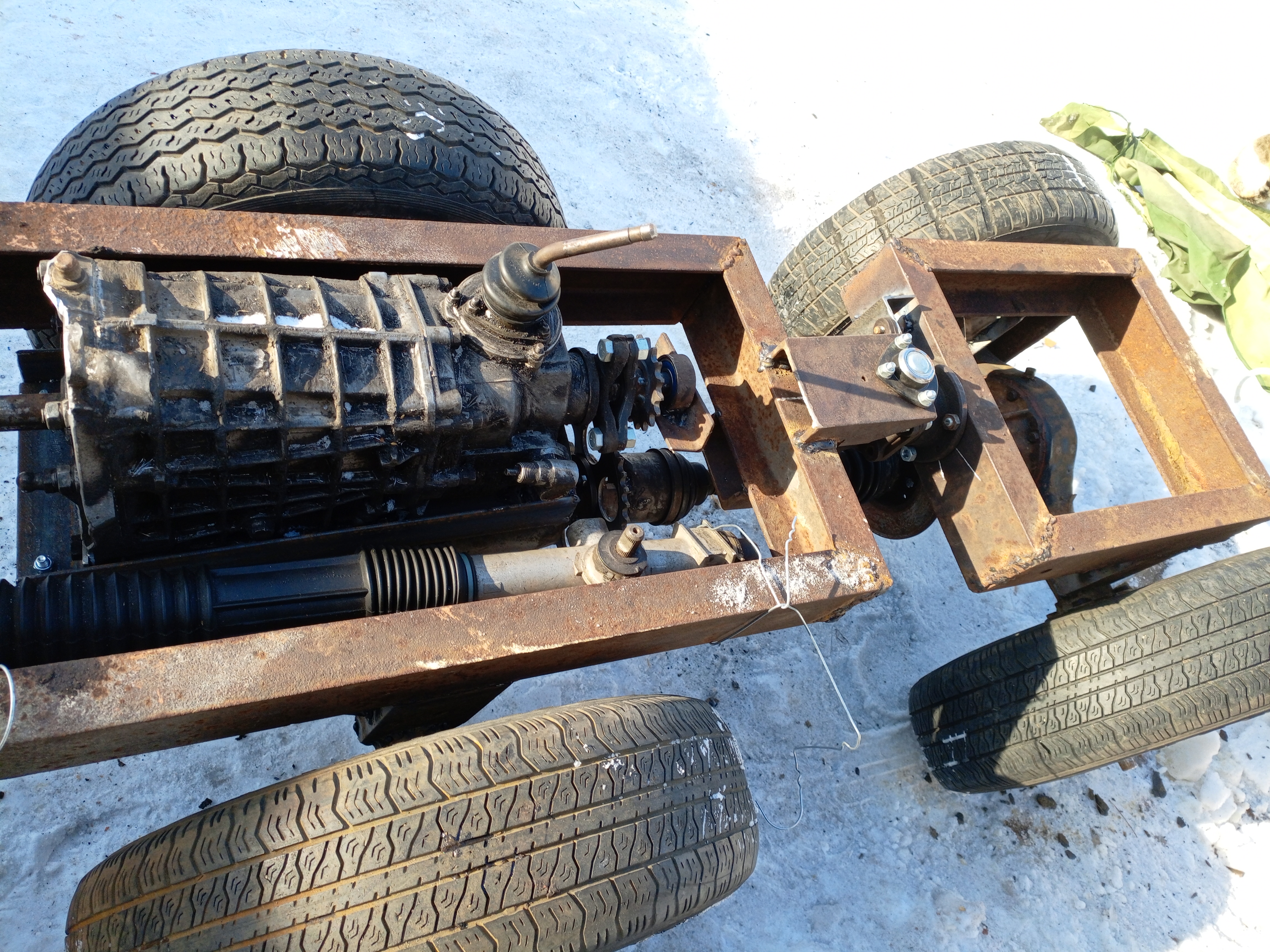

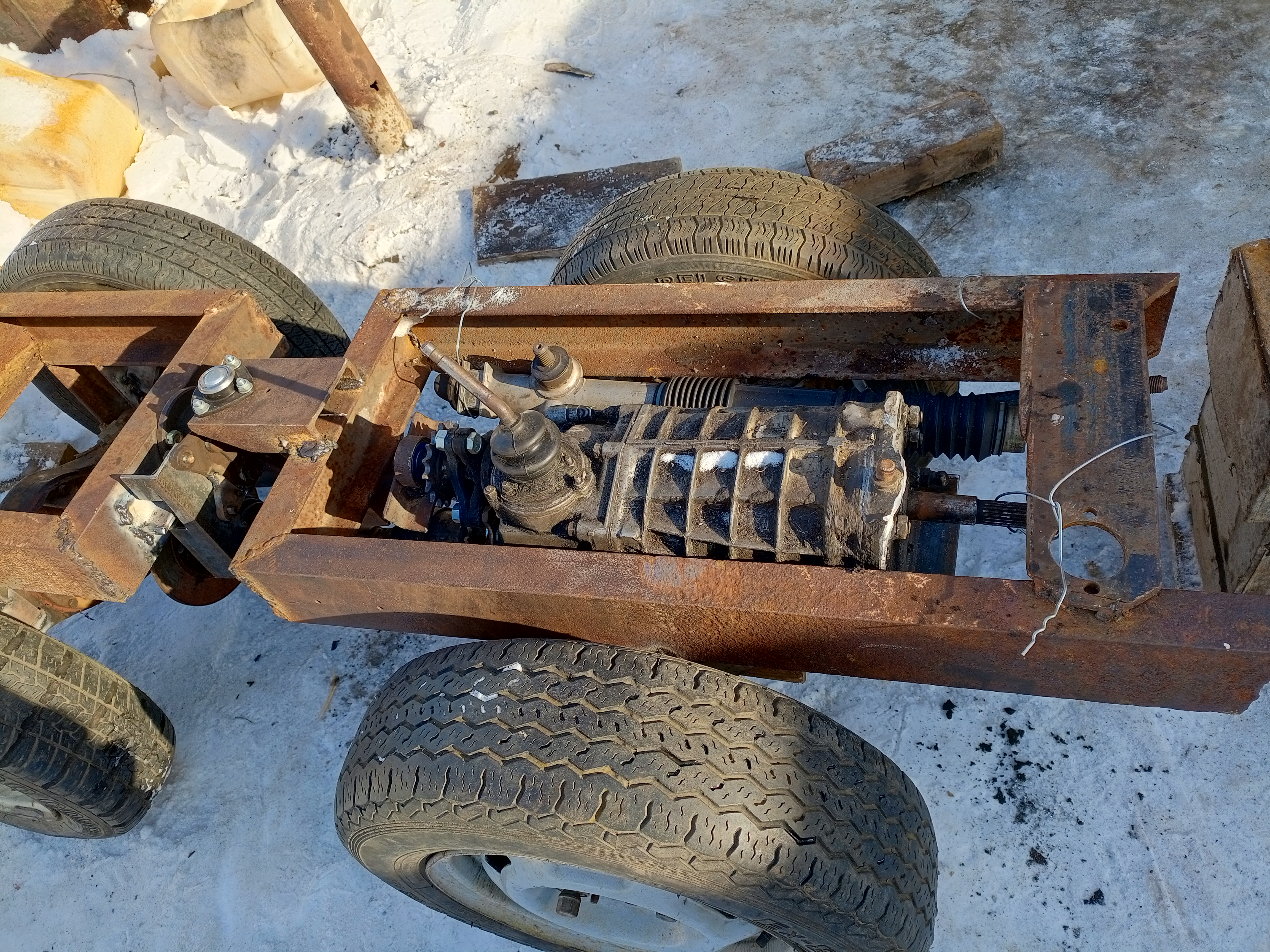

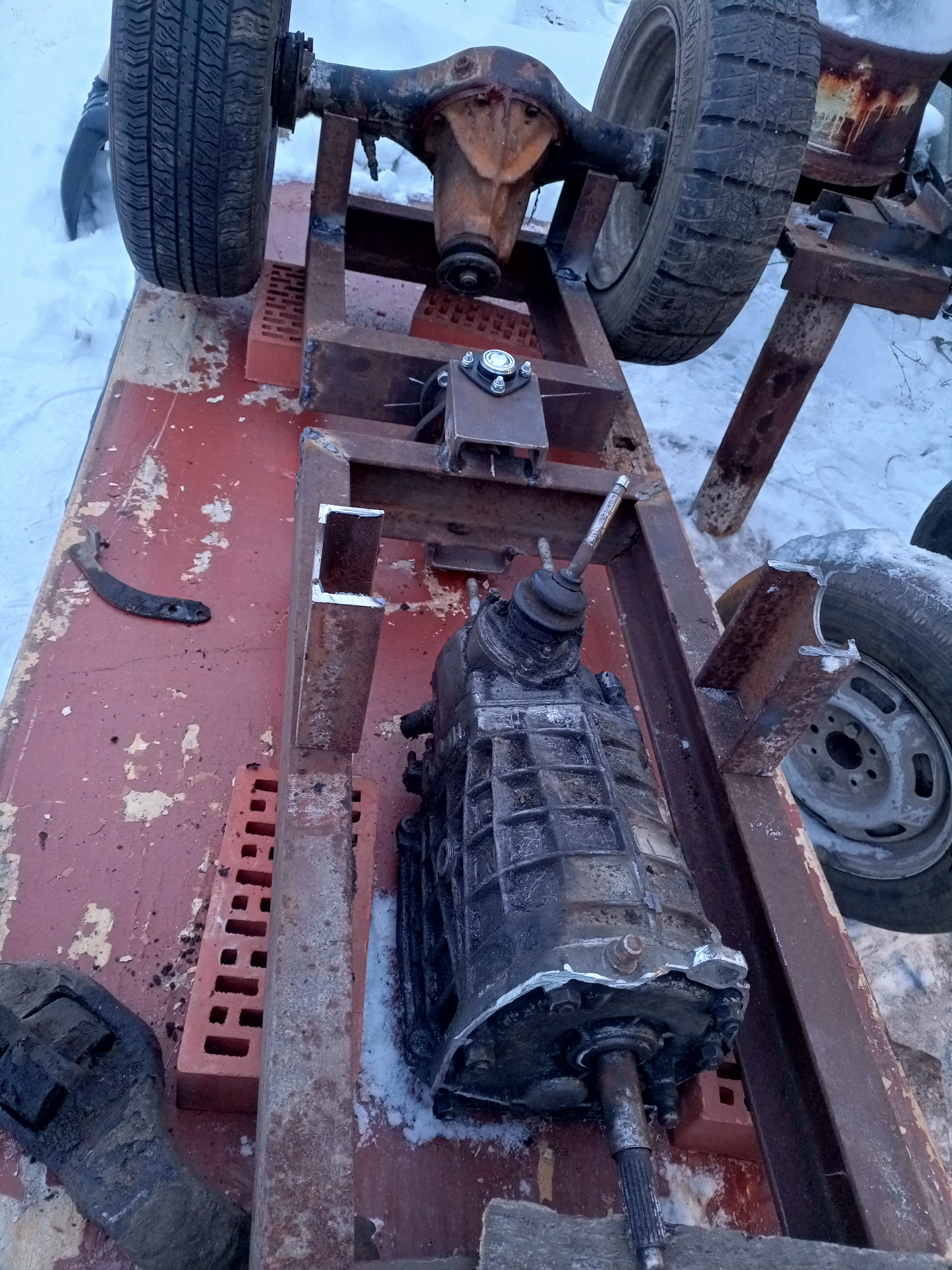

ВСЕМ ПРИВЕТ!!!!    Поставил  конструктор на колеса---покатал--катается неплохо. Пока снимал с постамента полурамы развернулись шРУС  отсоединился от гранаты. пришлось срочно делать  ограничитель поворота полурам.  Примерил КПП и рейку--все умещается.   :flag:
