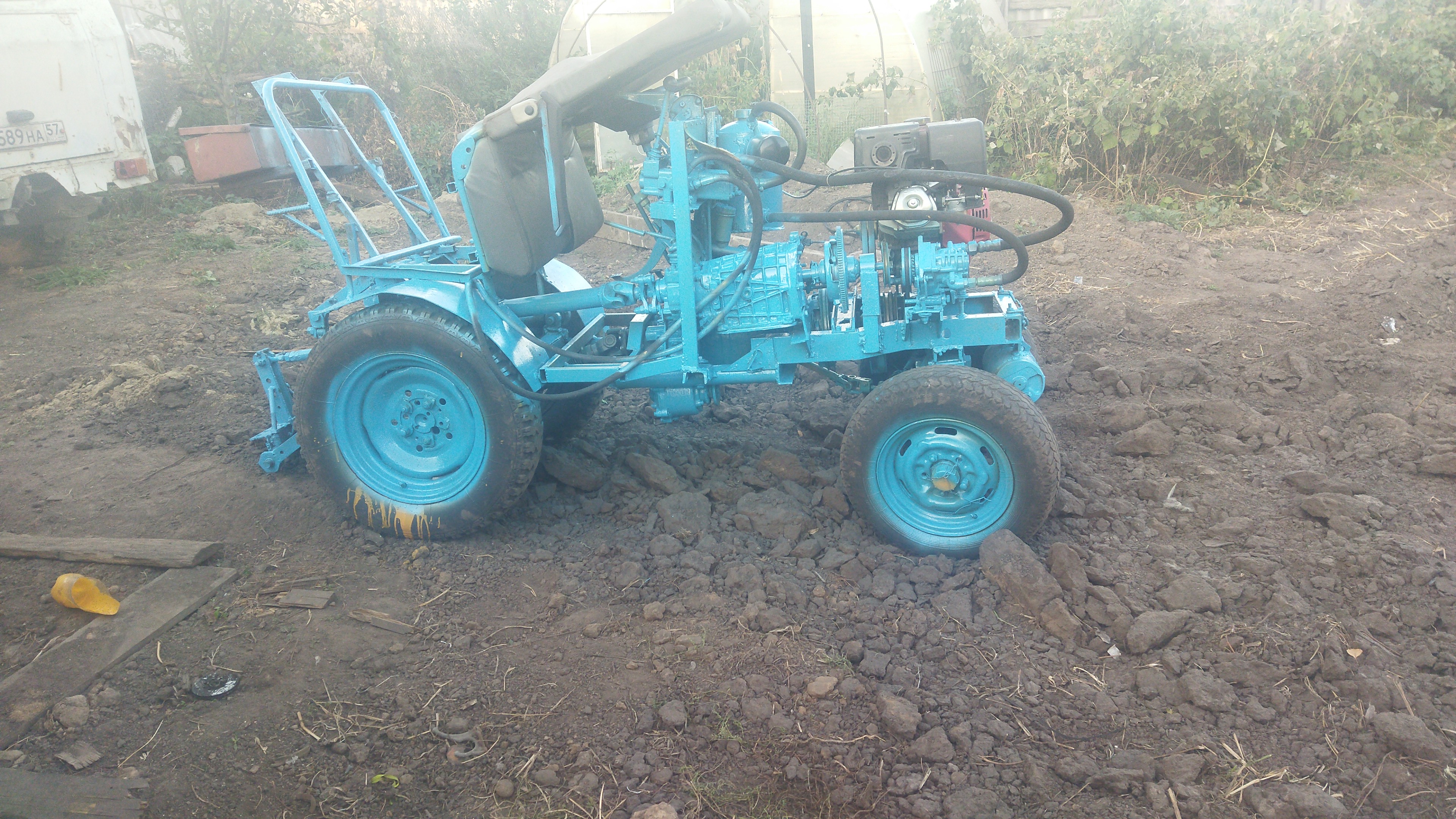

Всем добра, минитрактор собран на базе мотора мотоблока 13л.с.  кпп с раздаткой уаз, привод с мотора на маховик ваз он же шкив ремнем, сцепление ваз+нива, выжимной уаз,задний мост москвич на 16той резине, центральный тормоз диск оки на хвостовике, независимый вом на базе кпп 2107, гидравлика и трехточечная навеска.
Умеет сажать, копать, обходить меже по картошке, тянет 2х корпусный плуг на глубину 20 см, навесные бороны и культиватор все  проверено и работает.

Такой помощник получился,  имеется 2 плуга( 1 однокорпусный с захватом 30 см и 2х корпусный с общим захватом 48см), привод только задний, имеется сцепка навесных борон, культиватор, окучник, сажалка, копалка!
Отработал 2 сезона были устранены недоделки и заменены полуоси по причине их разрыва в остальном все устраивает, примерная скорость на 4той повышенной около 35км, 1вая пониженная около 3 км
