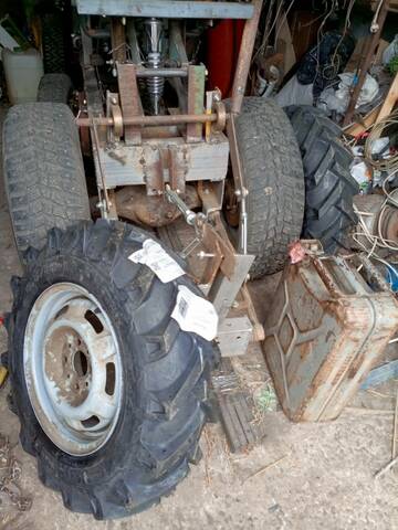

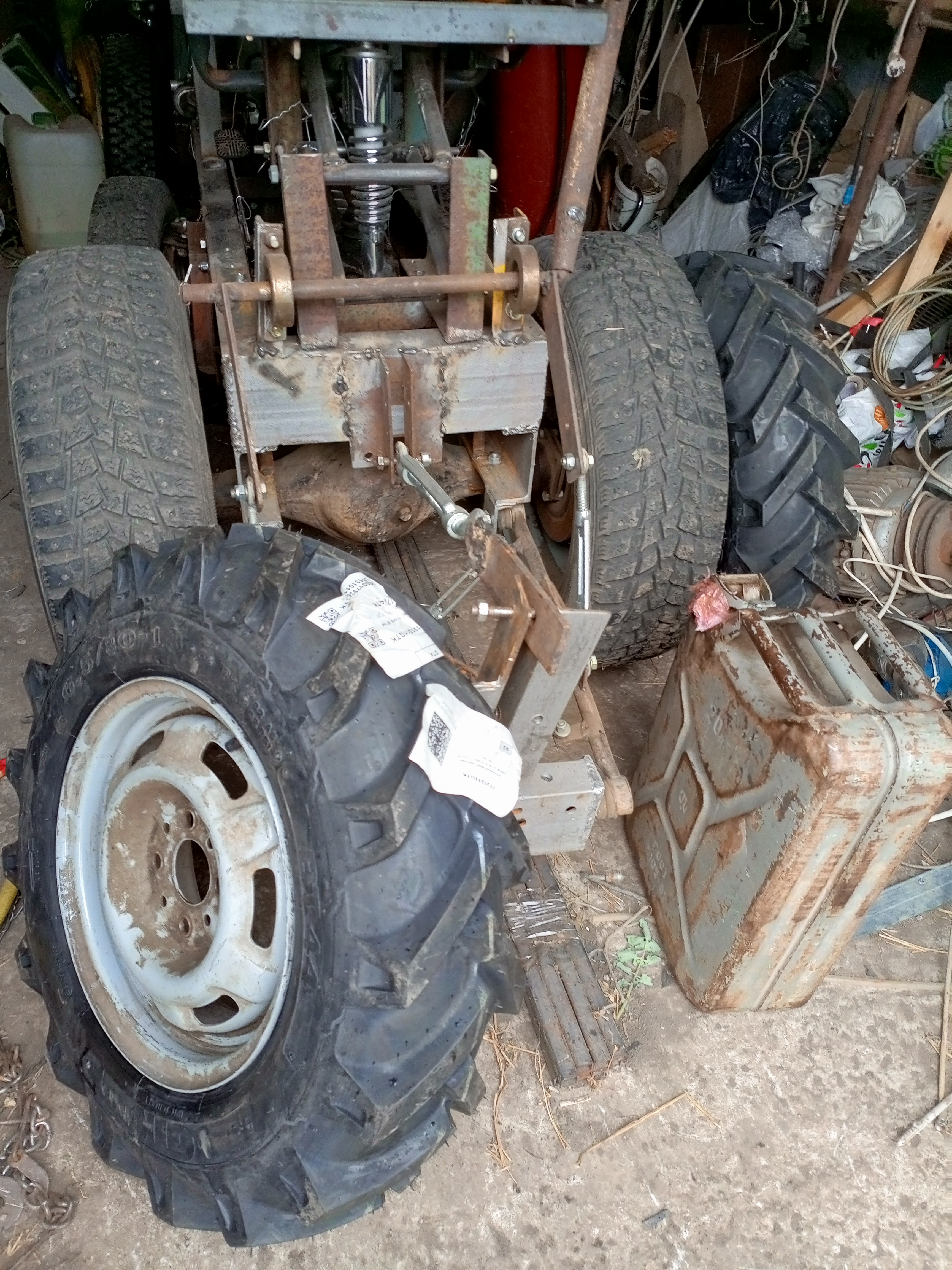

ВСЕМ ПРИВЕТ!!!! Прикупил резину  *ЕЛОЧКА* смонтировал но попробовать в этом году уже не удастся. Началась  ЗИМА!!!!! :flag:

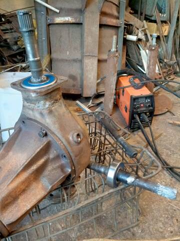

ВСЕМ ПРИВЕТ!!!!  Стал продвигаться проект *передний ведущий мост* Отрезал приводы под размер--обварил концы для получения размера 24мм  и нарезал шлицы,  Получилось кривовато но думаю для ПВМ крепкости хватит, Отрезал трубки с продольных тяг крепления заднего моста ВАЗ  одел на полуоси и заварил, Подсмотрел этот вариант у самодельщика SANEK23RUS. Напресовал подшипники,  Не выдержал одну поставил на пробу--теперь думаю как демонтировать т,к, подшипники без стопорного кольца, :flag:
https://upforme.ru/uploads/000b/0b/c7/4279/t911229.jpg
Многие говорят что нельзя обваривать по кругу, только продольными швами через прорези во втулке. SANEK23RUS сам, в крайнем варианте, обварил только с торца полуоси.
Я наваривал швами вдоль т.к. полуось ф23  а шлицы ф24 вот этот  1 мм и добавляем. Я сделал по его методу вроде все получилось, :flag:
я вот про это. Трубка на полуоси вроде же обварена по кругу.

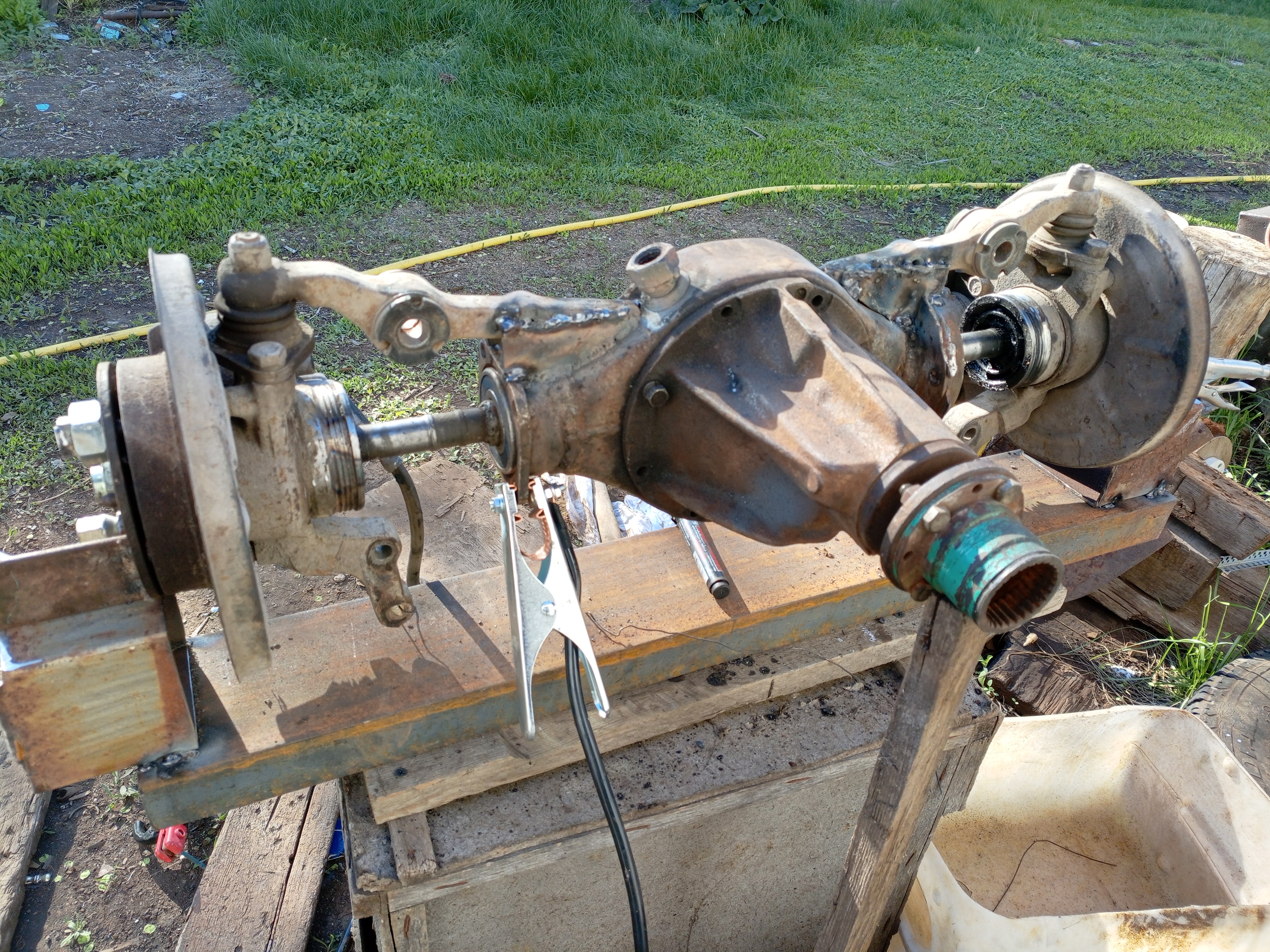

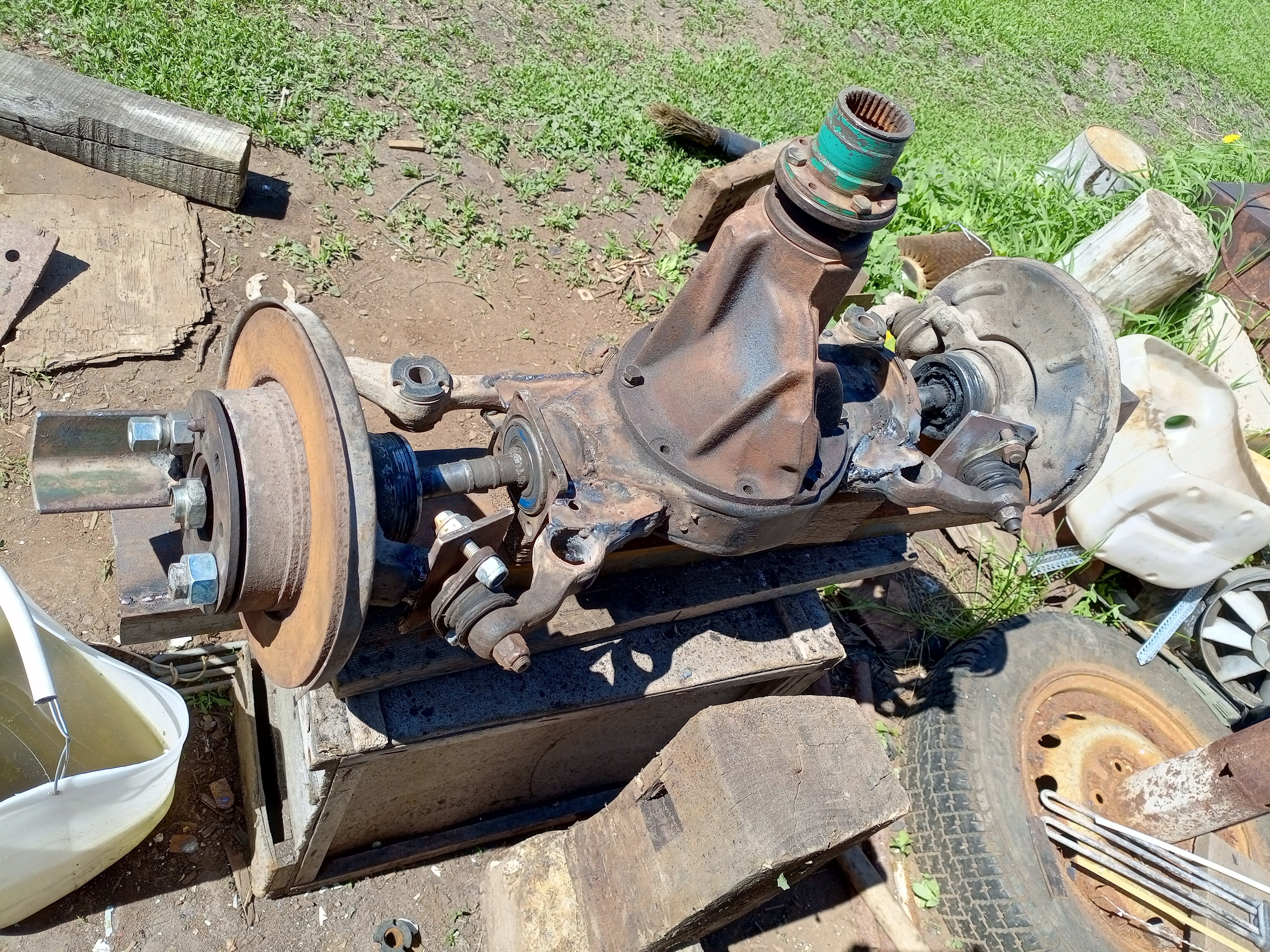

ВСЕМ ПРИВЕТ!!!!! Пошло продолжение забытого проекта--ПВМ!!!! Собрал кондуктор --прикинул мост и заварил нижние рычаги, Завтра разберу кондуктор и прокручу, Должно быть все нормально но могут быть и косяки,,,,,,, :flag:
https://upforme.ru/uploads/000b/0b/c7/4279/t760488.jpg
ВСЕМ ПРИВЕТ!!!! Слепил ПВМ , Прокрутил с выворотом колес--думаю жить будет. Теперь нужно придумать систему рулевого управления и систему подвески на МТ. Наверно проще заново изготовить МТ чем переделывать существующий... :dontknow:  :flag:
