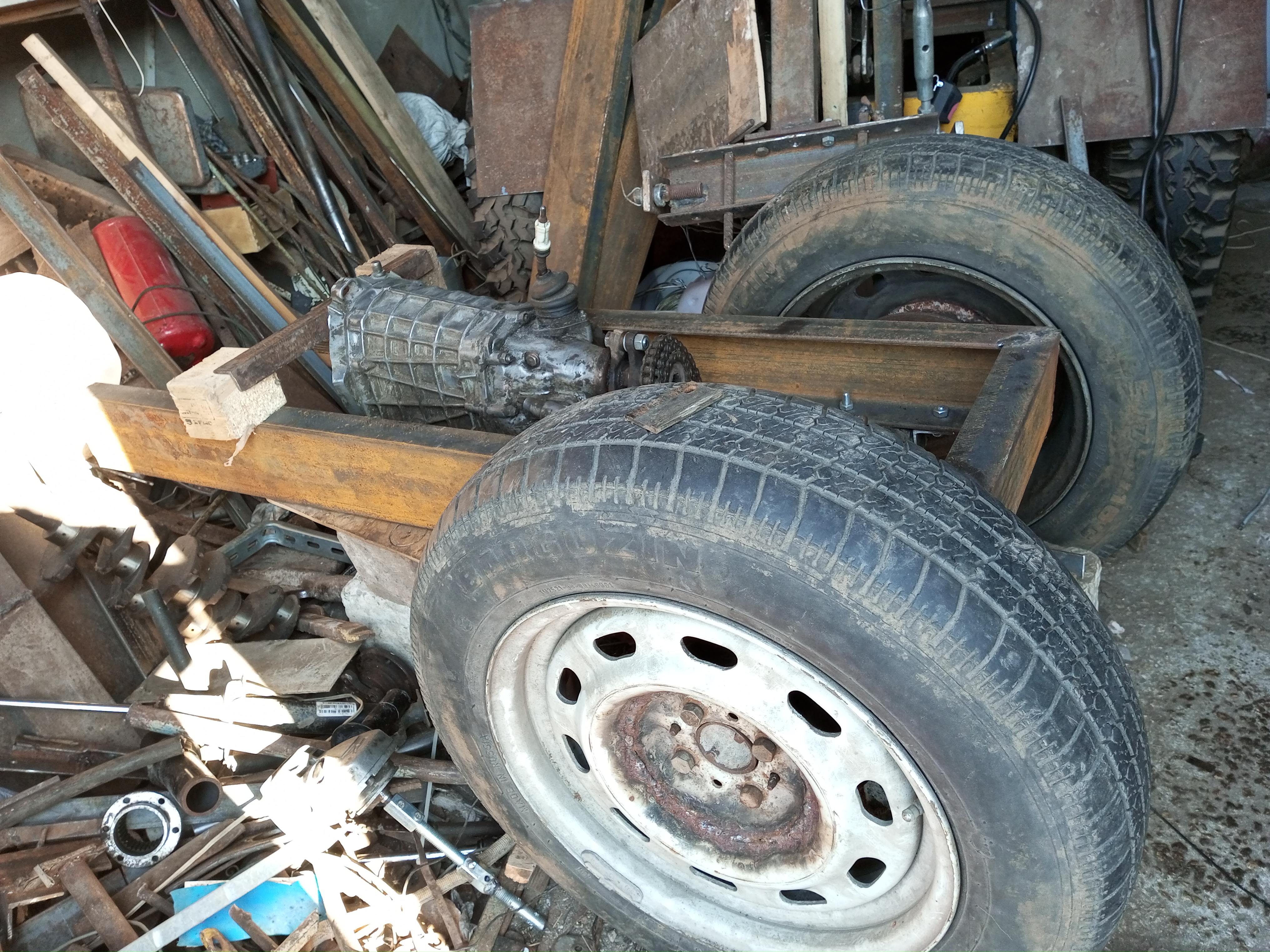

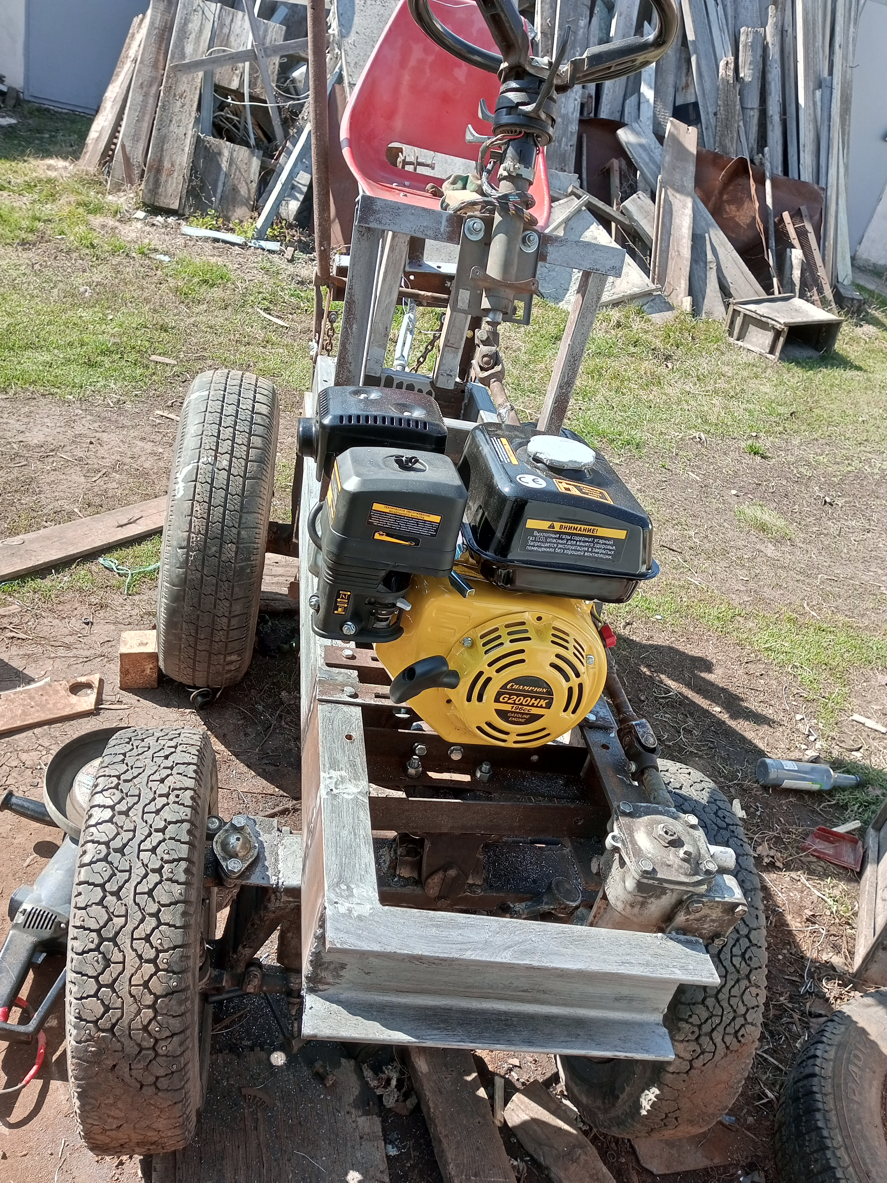

Стало скучно -решил развеселить народ, Из того что было решил создать легкий тракторок,  Двигатель ЧЕМПИОН- 6,5л,с, КПП ваз 4ст МОСТ ВАЗ с ПЧ 3,9 (скоростной) Колеса перед-ОКА  задние СОБОЛЬ с переваренной середкой от ваз,  В мосте сделал блокировку заварив по пазу на шестернях полуосей и убрал  один сателит,  Рама из швелера 10 Сцепление будет полное от ваз (в данный момент маховик на проточке) Передняя балка стандартная, КРИТИКА и ПОДСКАЗКИ  ПРИВЕТСВУЮТСЯ,   :flag: https://upforme.ru/uploads/000b/0b/c7/4279/t249982.jpg

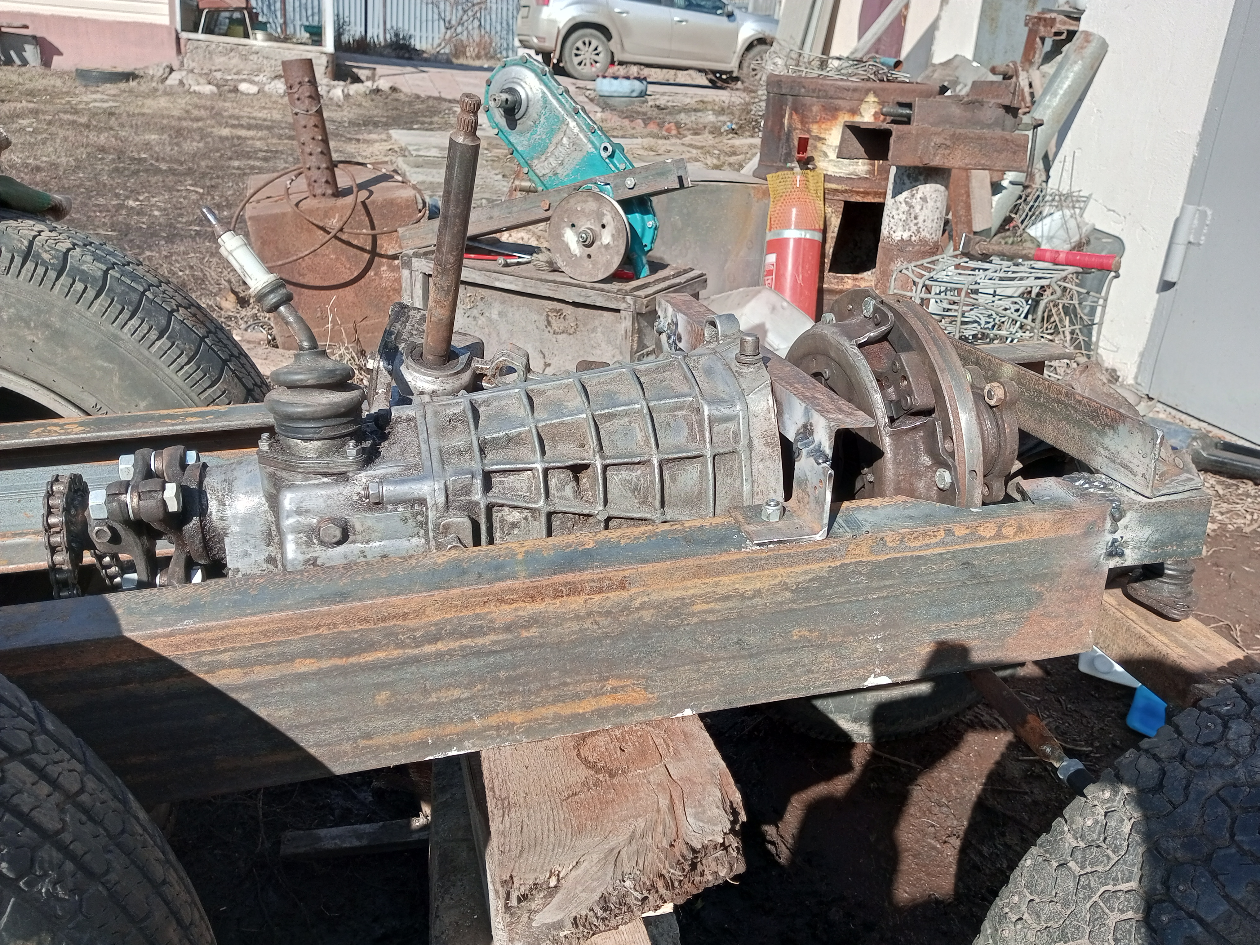

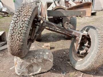

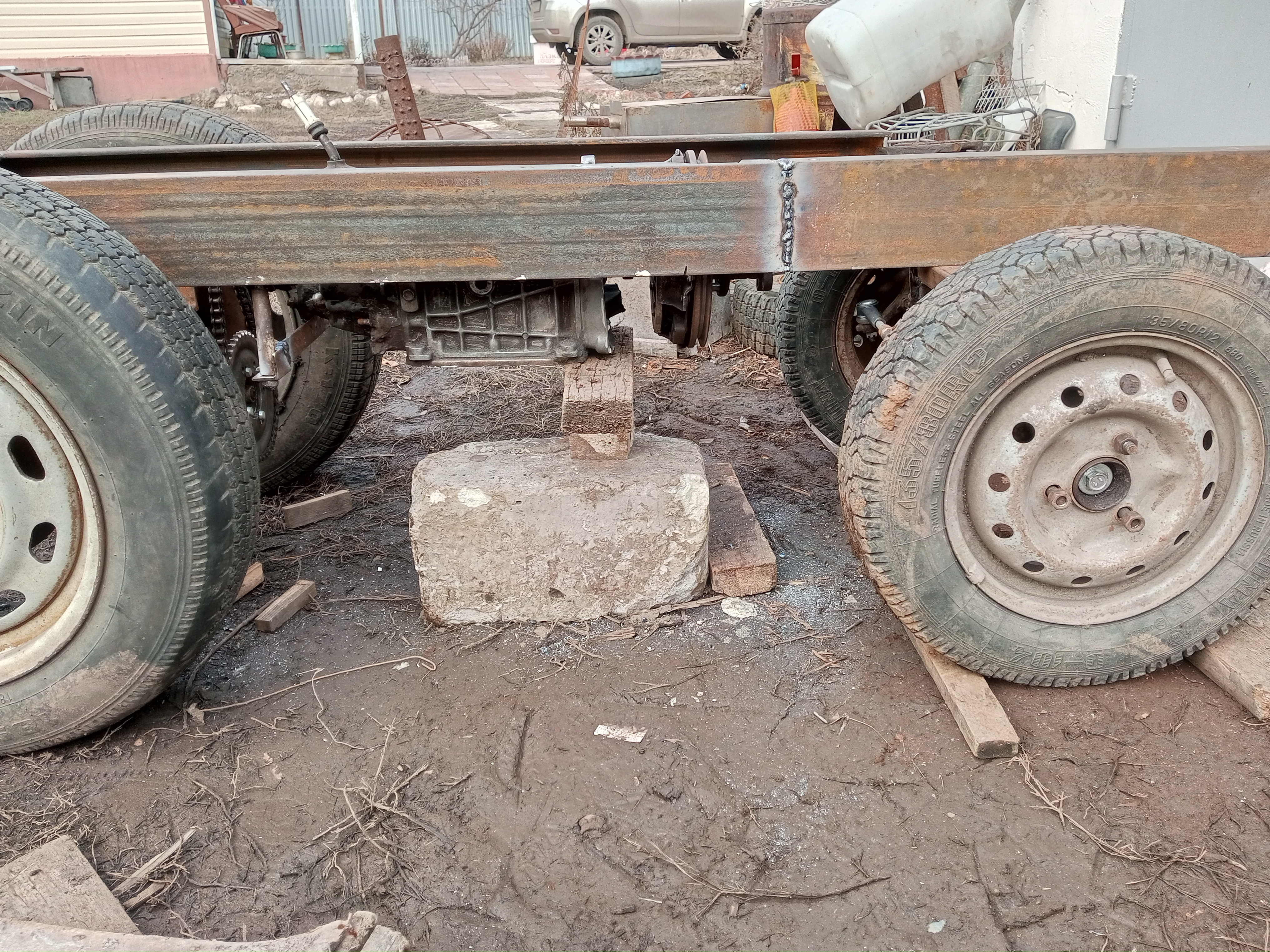

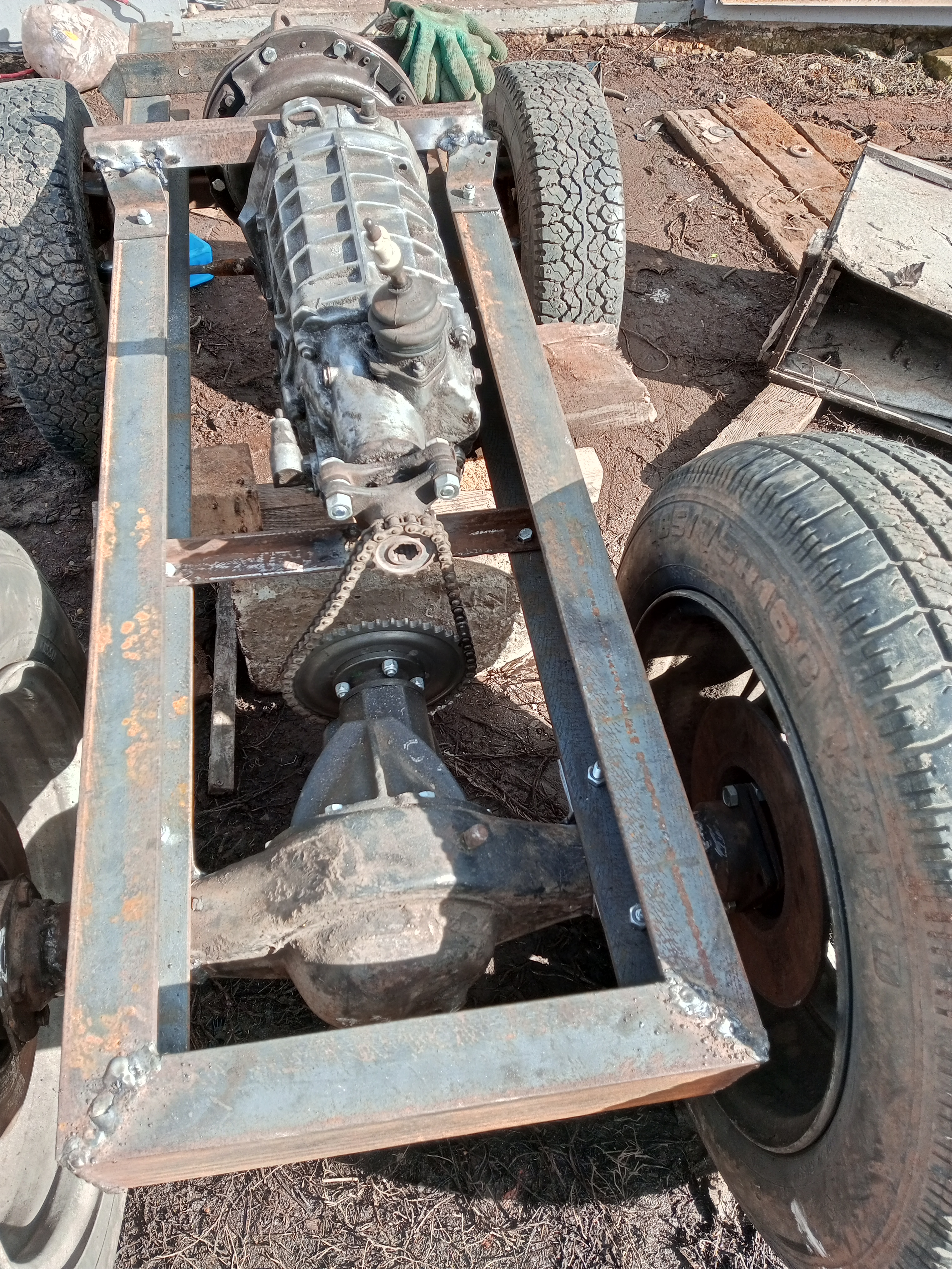

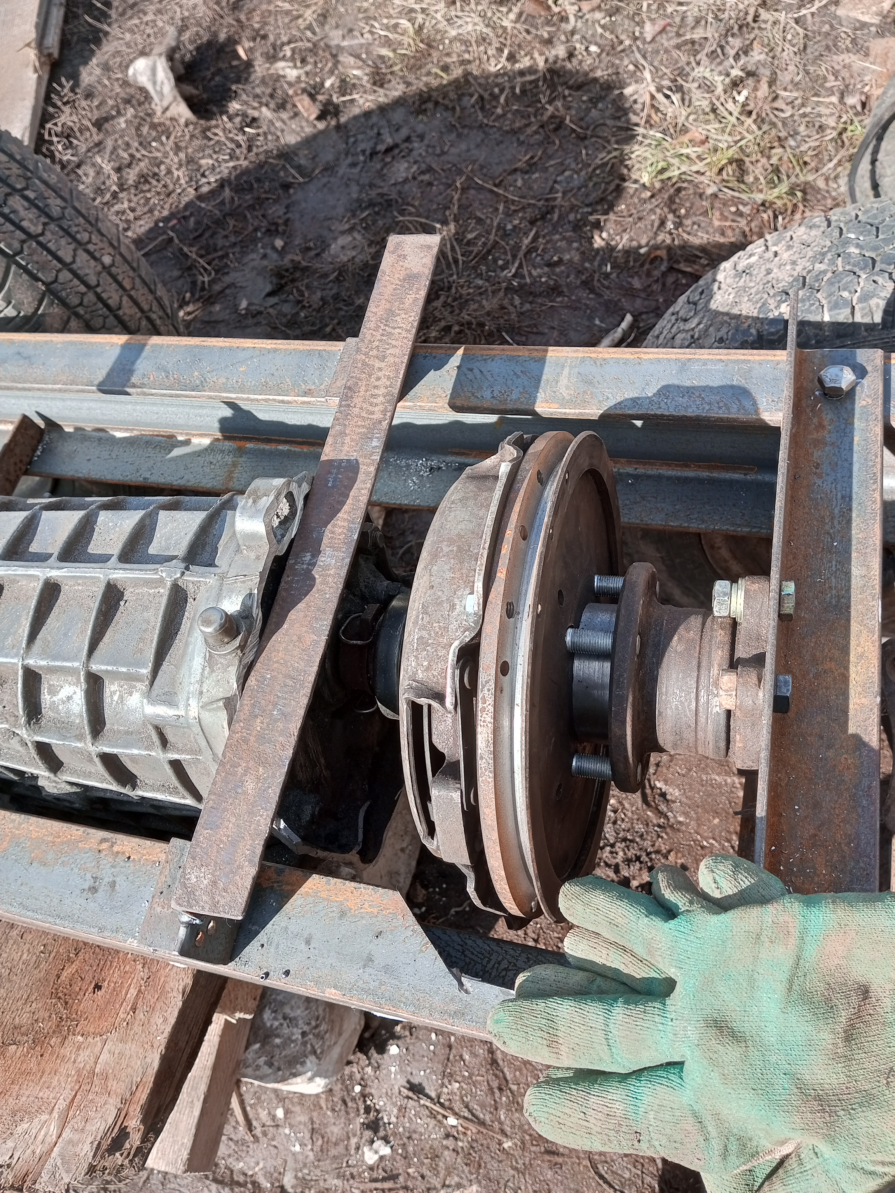

ВСЕМ ПРИВЕТ!!!   *ТАРАКАН* начал движение,  Собрал сцепление -смонтировал на раму, Выкатил на улицу и прикинул переднюю балку и,,,,,,,НИЧЕГО не стыкуется. Хотелось центр тяжести пониже положил рама на мост ---получился уклон рамы назад-это только по прикидке в реалии чтобы нормально поворачивали колеса нужно перед рамы поднимать выше уровня передних колес т.е. перекос рамы еще увеличится.  Или делать делать раму в 2х уровнях. Рулевой редуктор вообще приткнуть не куда. Давайте помогайте  а то я без вас остановился  :canthearyou:  :canthearyou:  :canthearyou:
Проставки под крепление заднего моста, но прикидывая по уровням кусок швеллера на ребро в аккурат будет (приблизительно), только приварить пластину чтобы короб получился. КПП можно чуть пониже опустить.

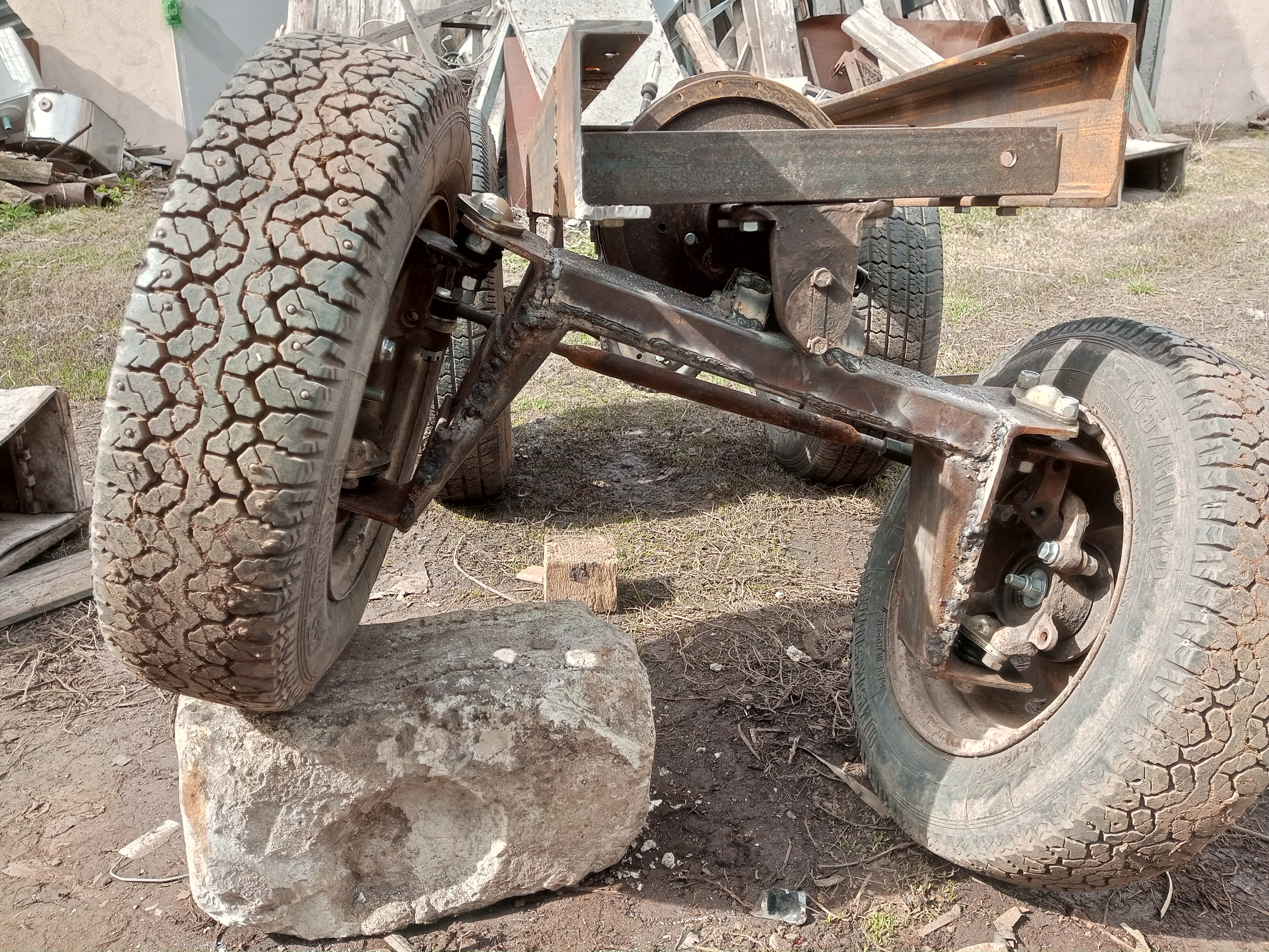

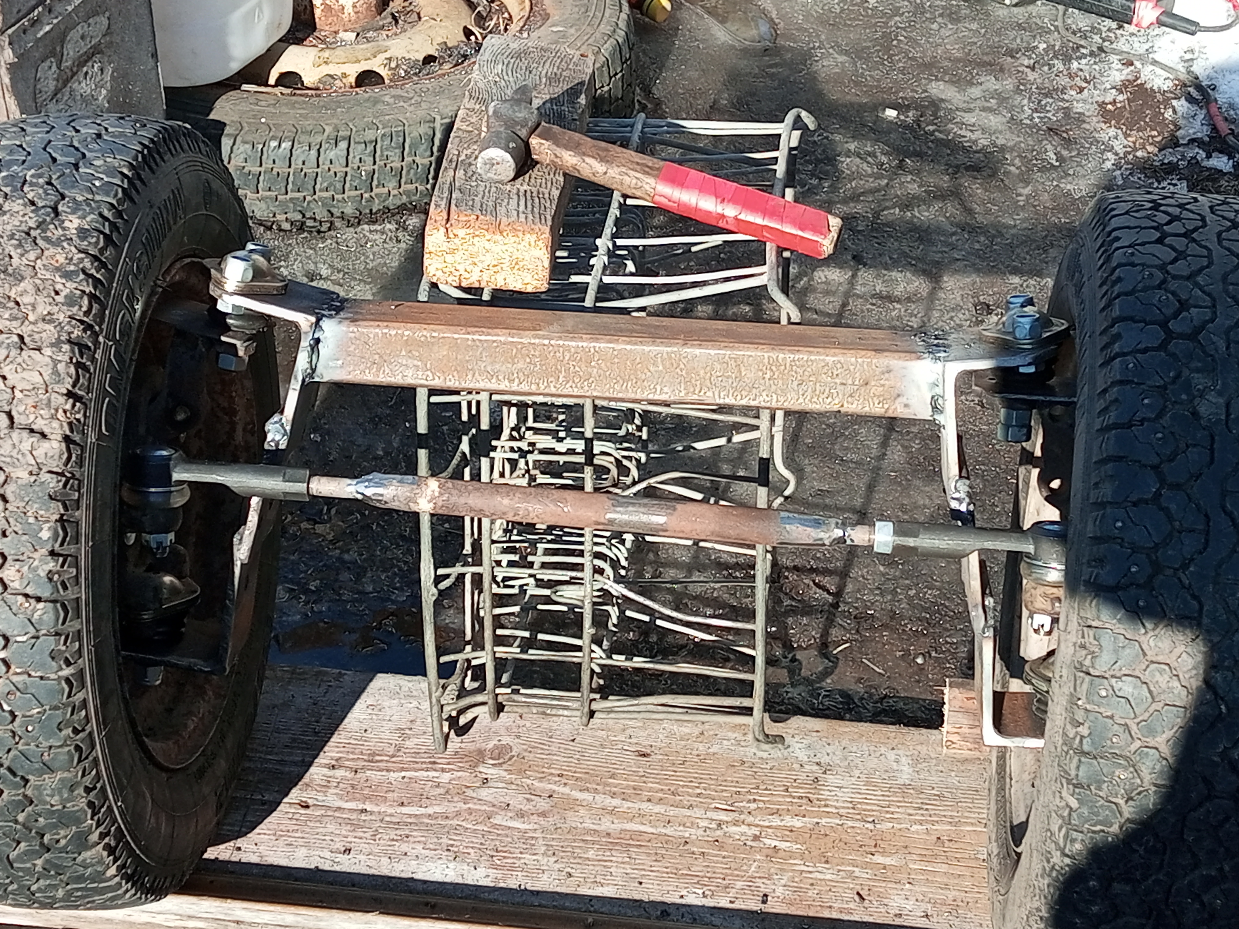

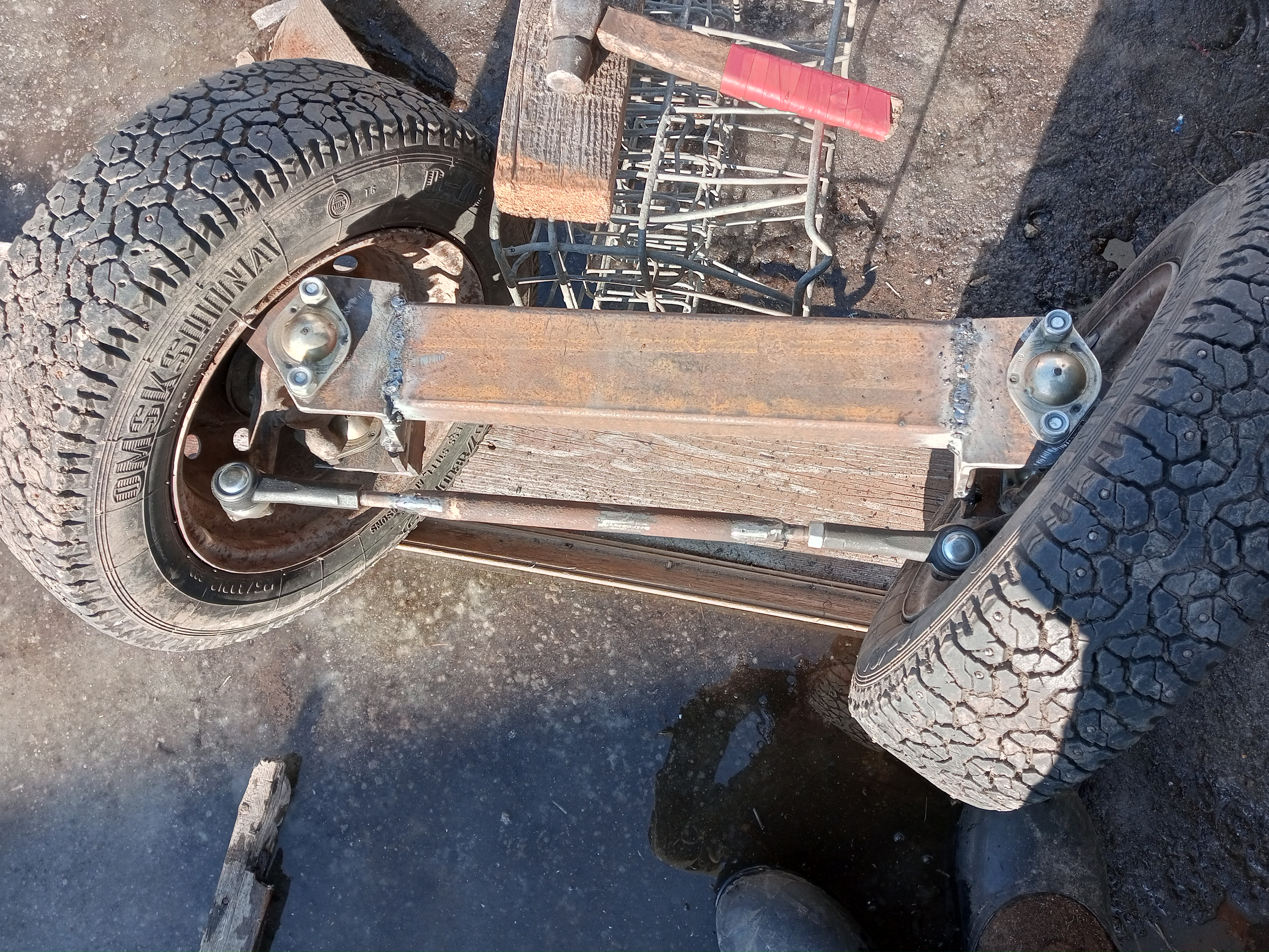

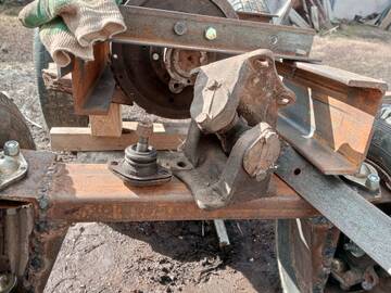

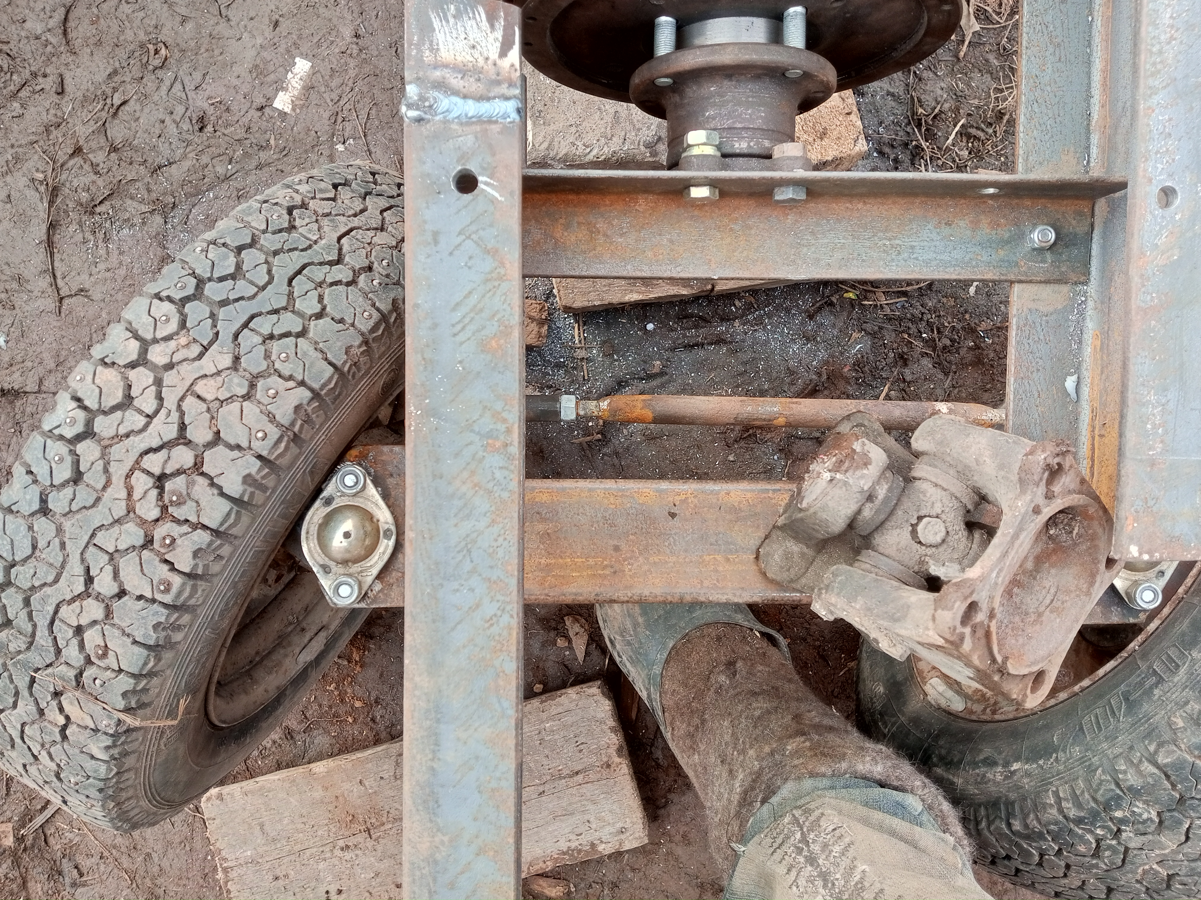

ВСЕМ ПРИВЕТ!!!!   Переделал все заново.Получилось неплохо но рама высоко соответственно и  посадка водителя будет высокой. Выворот колес примерно 40 градусов много это или мало не знаю. Узел  качания можно  сделать на  крестовине можно и на шаровых что лучше ??????  :dontknow:

mihalych

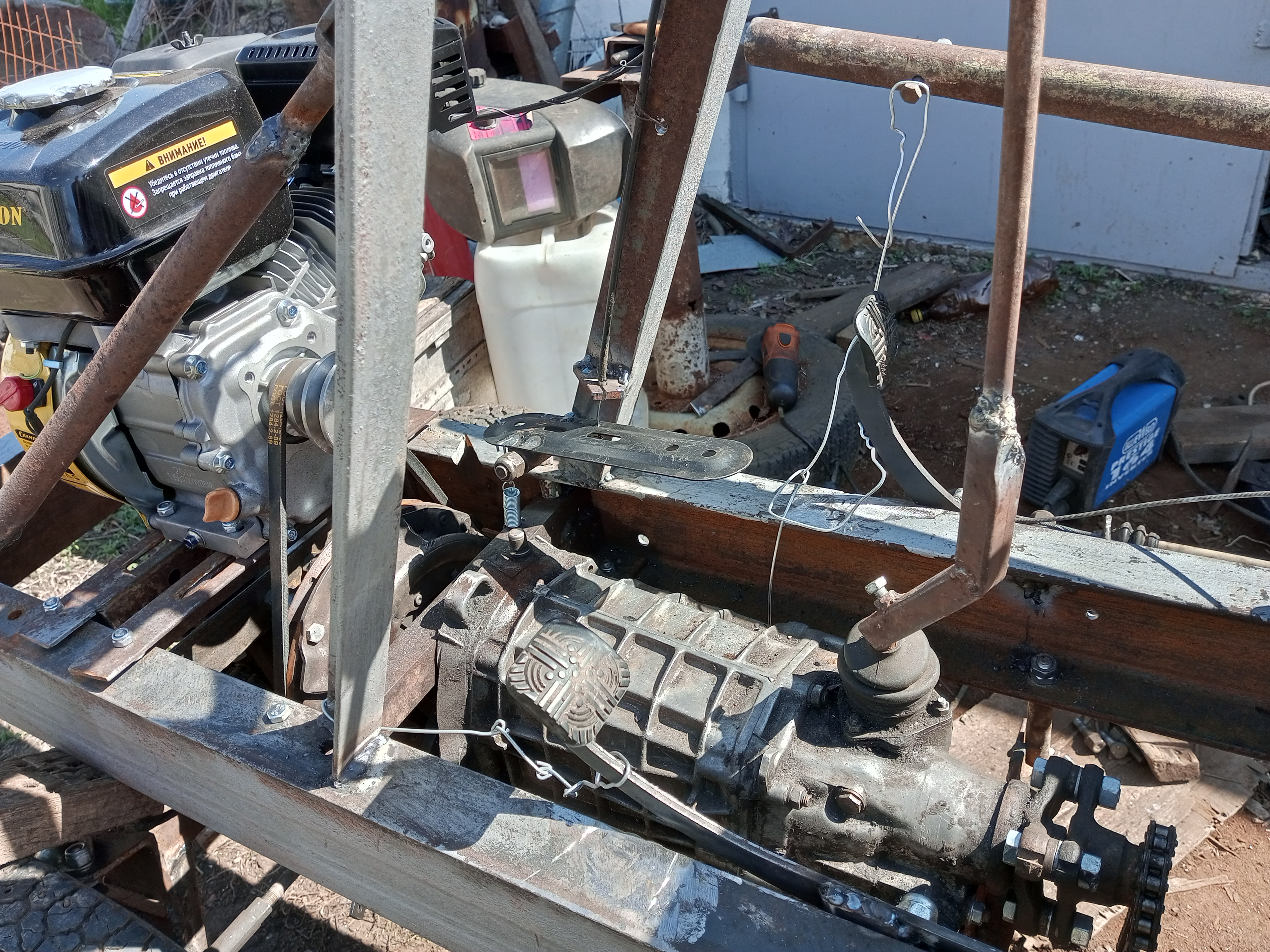

Как будет осуществляться передача момента от КПП к мосту? Может все таки сделать раму двухуровневую?
Там уже стоит цепная передача   осталось двигатель поставить.   Проблема с установкой балки-качалки и рулевого управления.

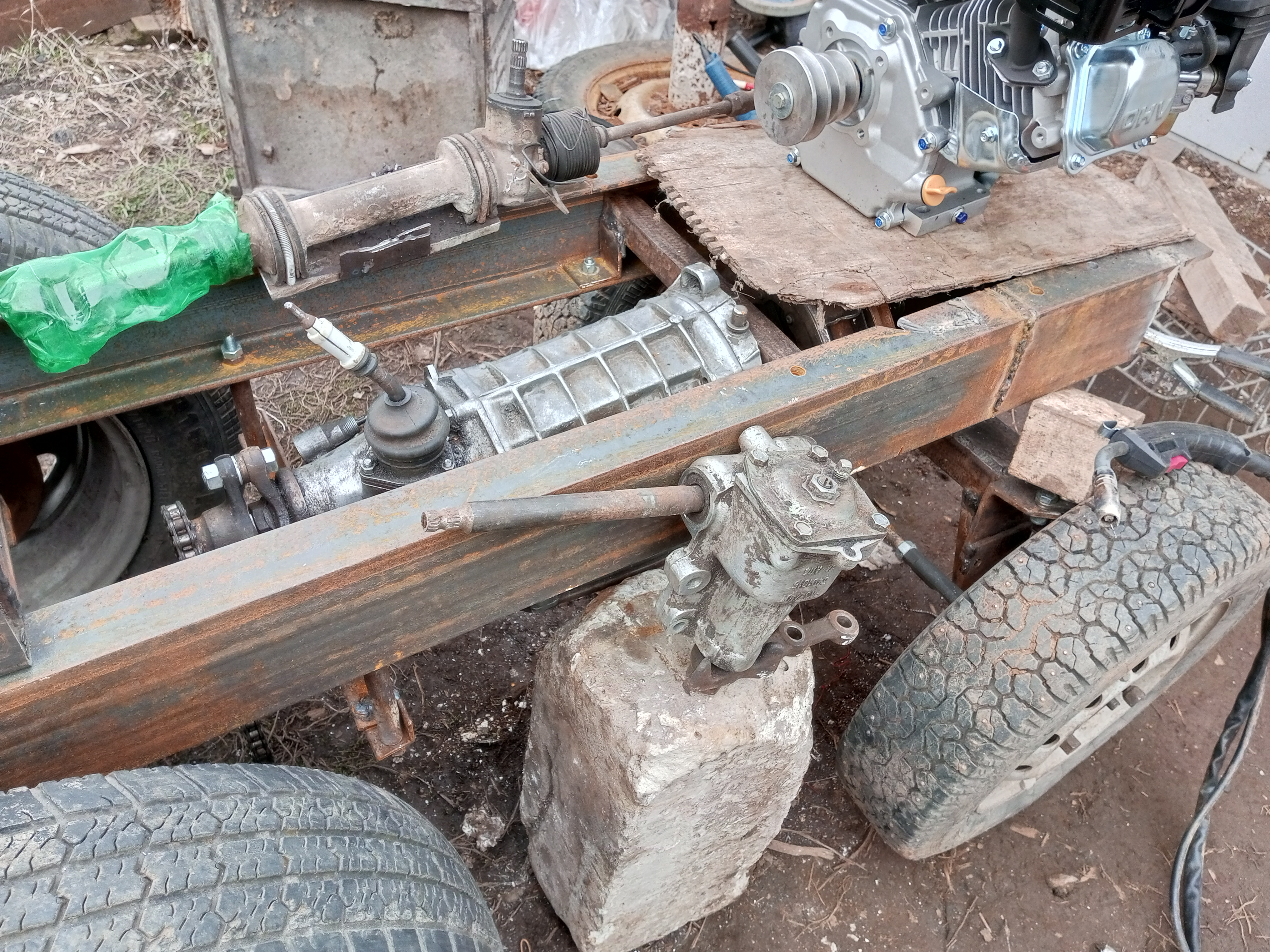

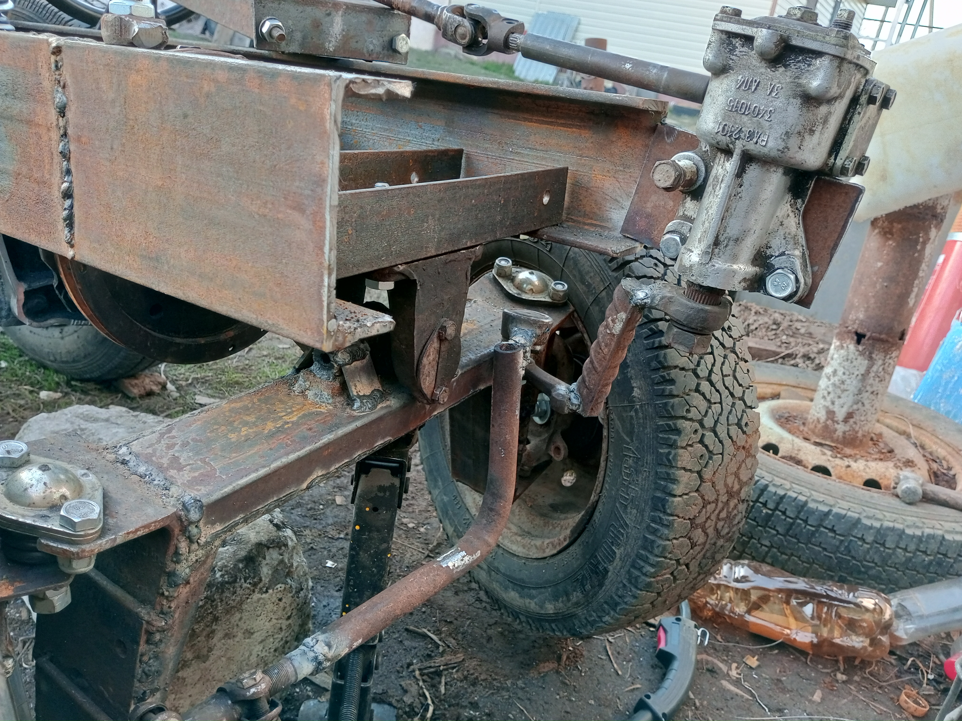

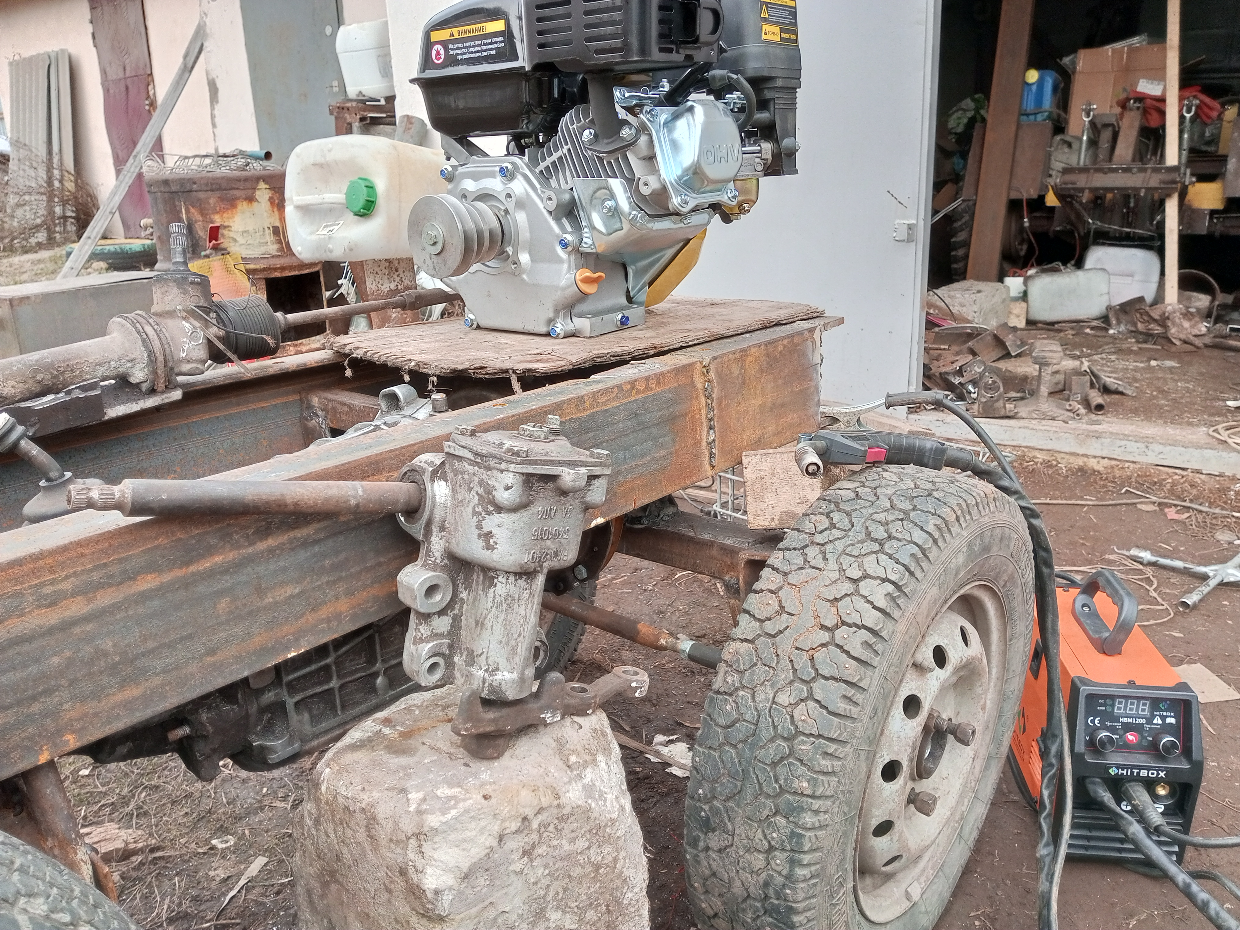

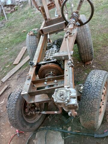

ВСЕМ ПРИВЕТ!!!!!   Продолжил сборку. Все двигалось хорошо до рулевого управления ---здесь тупик... Не могу приспособить редуктор и сочленить с поворотными кулаками. Кто силен в этих вопросах подскажите. Не знаю за что поворачивать кулаки может балку развернуть тягой вперед тогда может за что то зацепить тягу  :dontknow:

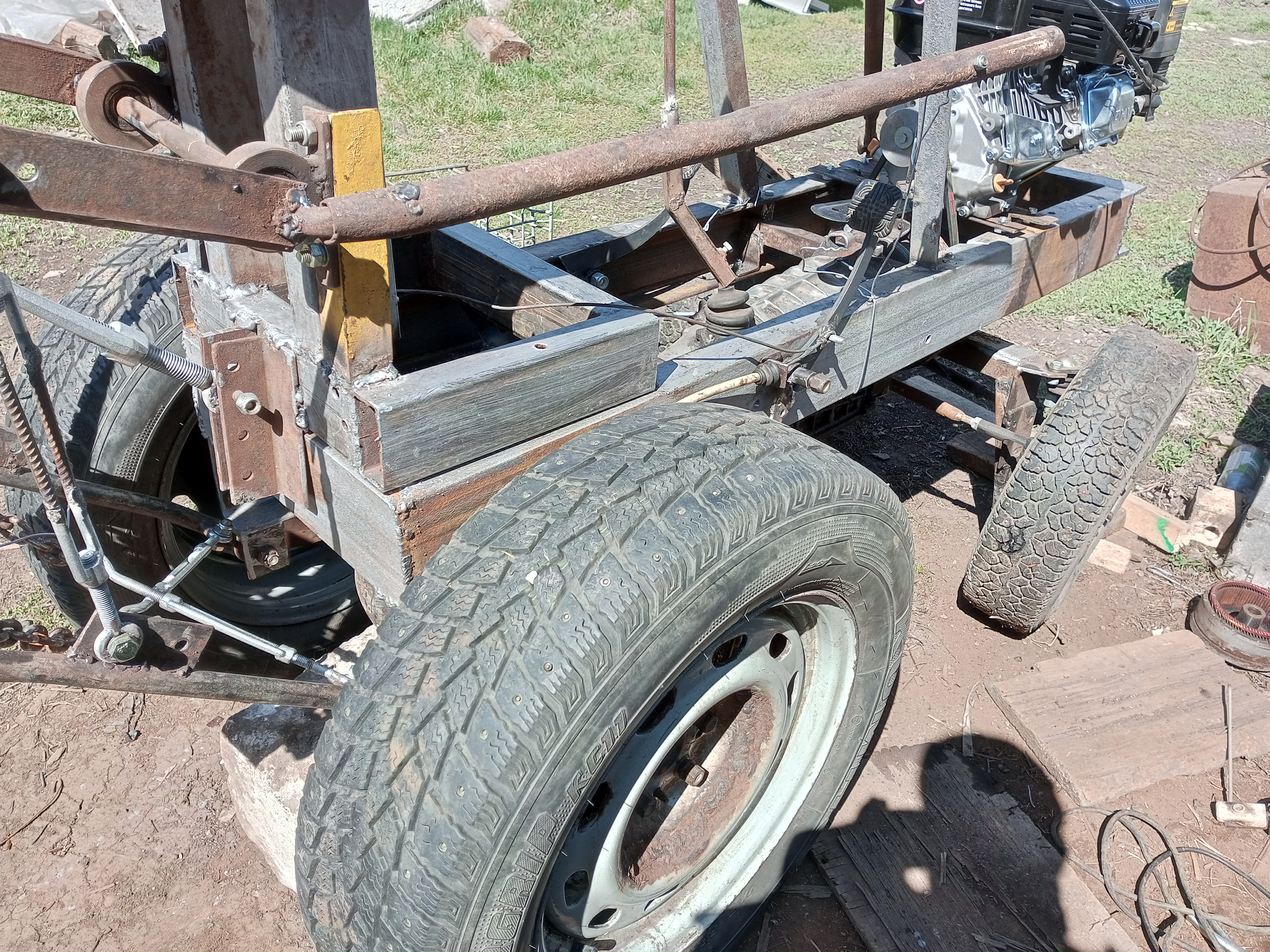

Скопировал рулевое с интернета.   Попробовал  --работает  только когда  качалка кренится очень сильно закусывает. Наверно нужно поставить ограничители наклона.

да .... я не видел---.нужно изменить *кличку*  Примерил движок- ремень --все подходит.Смущает маленький диаметр шкива на ДВС  наверно ремни будут ломаться.Не знаю
какая будет скорость. Шкив на 3 ручья  один   побольше- придется на него переводить.   Теперь *педальная проблема* и тормозная :dontknow: Бhttps://upforme.ru/uploads/000b/0b/c7/4279/t14925.jpg

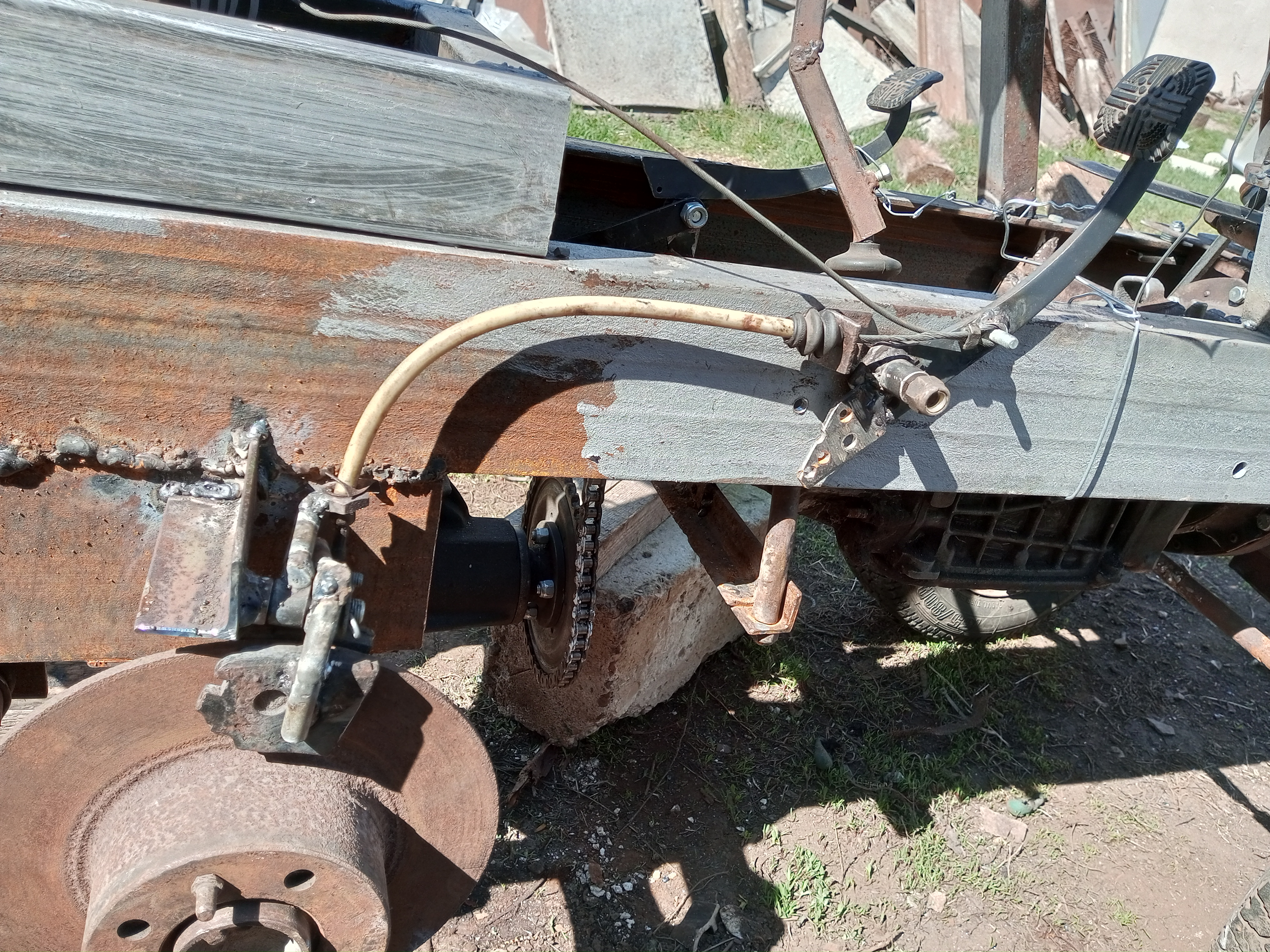

ВСЕМ ПРИВЕТ!!!   ТАРАКАНЧИК сегодня  поехал. Для начала неплохо. ТОРМОЗА  придумали ТРУСы----но придется делать  :canthearyou:
пытался доработать навеску т.к. она стояла на другом аппарате. Нужно было удлинить талрепы ---не получилось они при сварке перекаливаются и лопаются рядом со сварным швом. Поставил пока полосы. :flag:

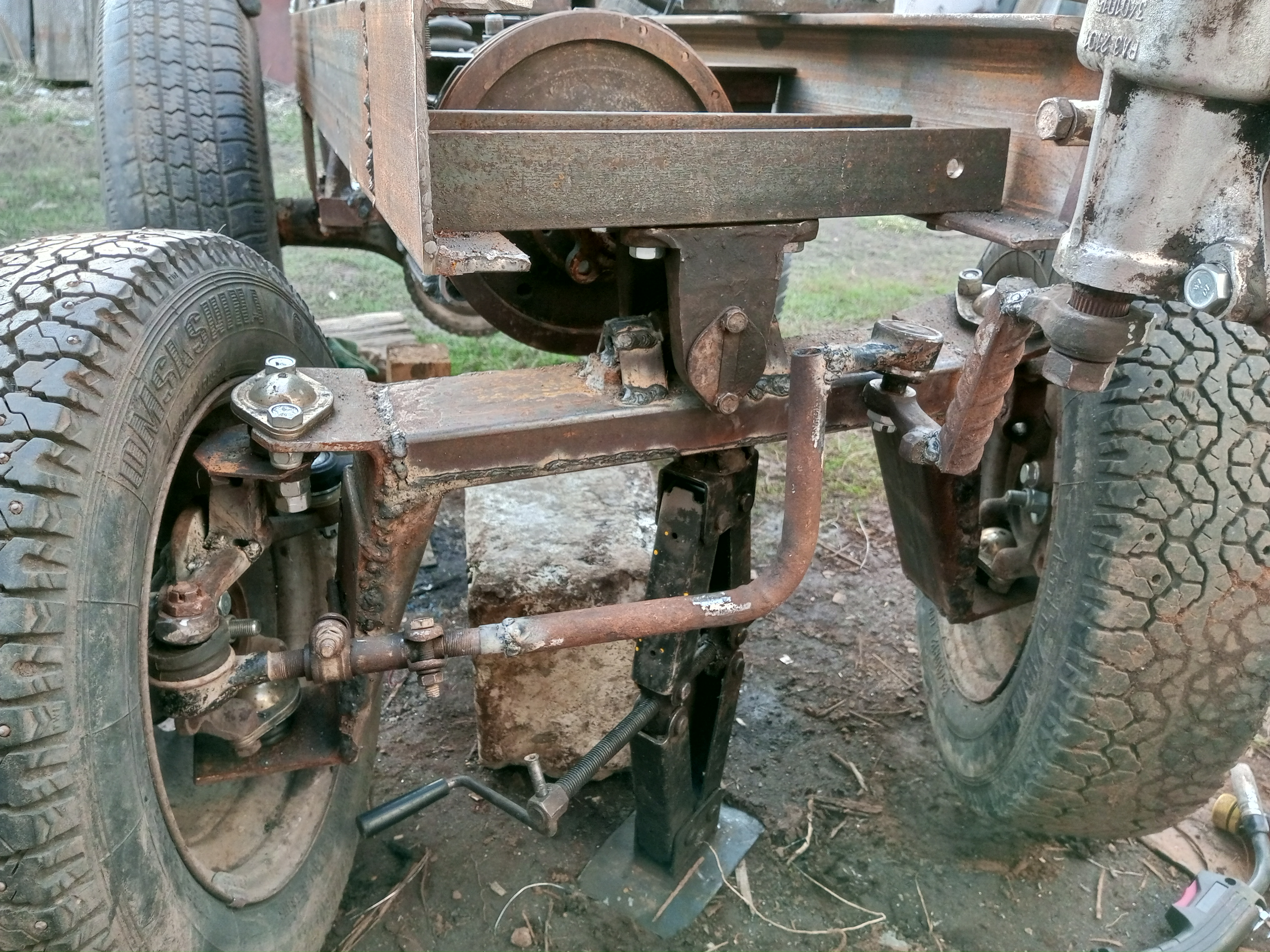

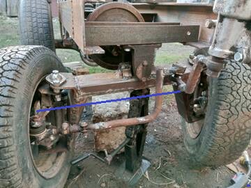

Первый раз такую тягу вижу.  С какой целью сделана такая странная форма тяги, там не было объяснений?
Я бы перевернул рулевые наконечники. На РР поставил бы его снизу сошки, а на рычаге кулака сверху, тогда бы тяга заняла привычное положение.
https://upforme.ru/uploads/000b/0b/c7/2783/t273097.jpg
Планировалось так а получилось как есть.Пока переделывать не буду. Доработки после посадки картошки и обработки сельхоз угодий.   :flag:
ВСЕМ ПРИВЕТ!!!!                                Разработка медленно подвигается. Попробовал сделать дисковые тормоза пока на одно колесо---тормозит но не так как хотелось. Не угадал с углом установки колодок --притрутся  тогда площадь прижатия будет побольше т. е. эффективность возрастет. Ошибки  учту на другом колесе. Получил подарок в виде колес---переобулся. С новыми колесами МТ стал пошире (Форма колес более  ПРЯМОУГОЛЬНАЯ). Поставил педаль газа переделал педаль сцепления

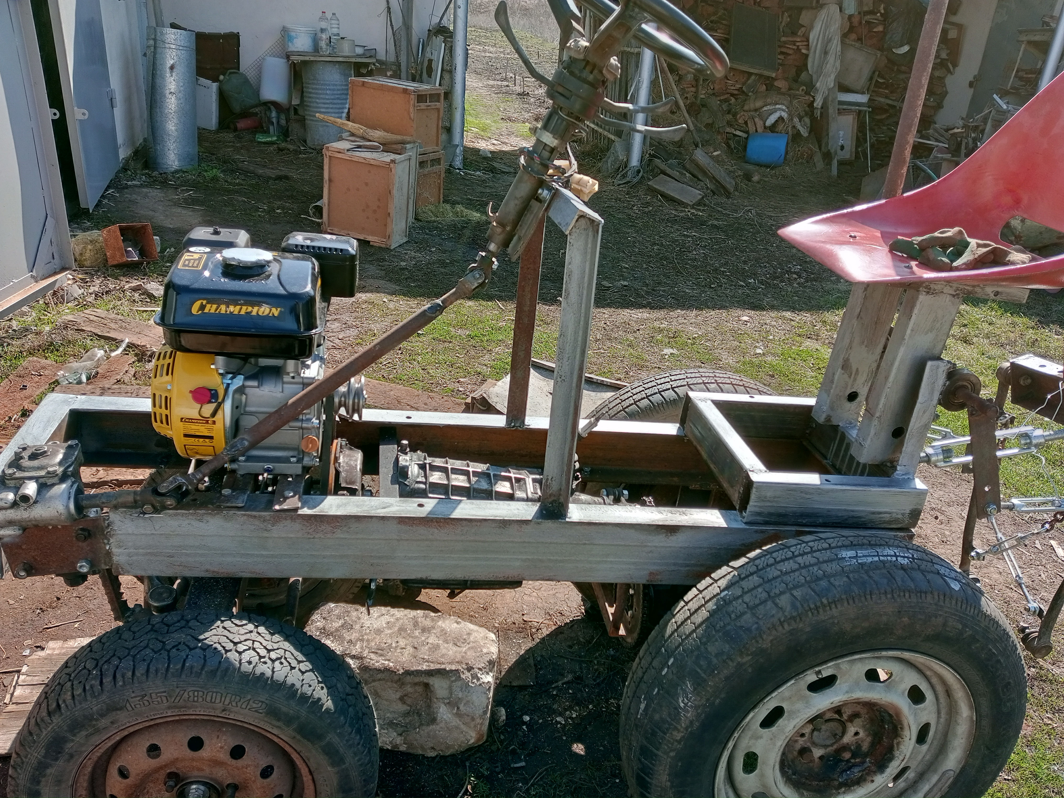

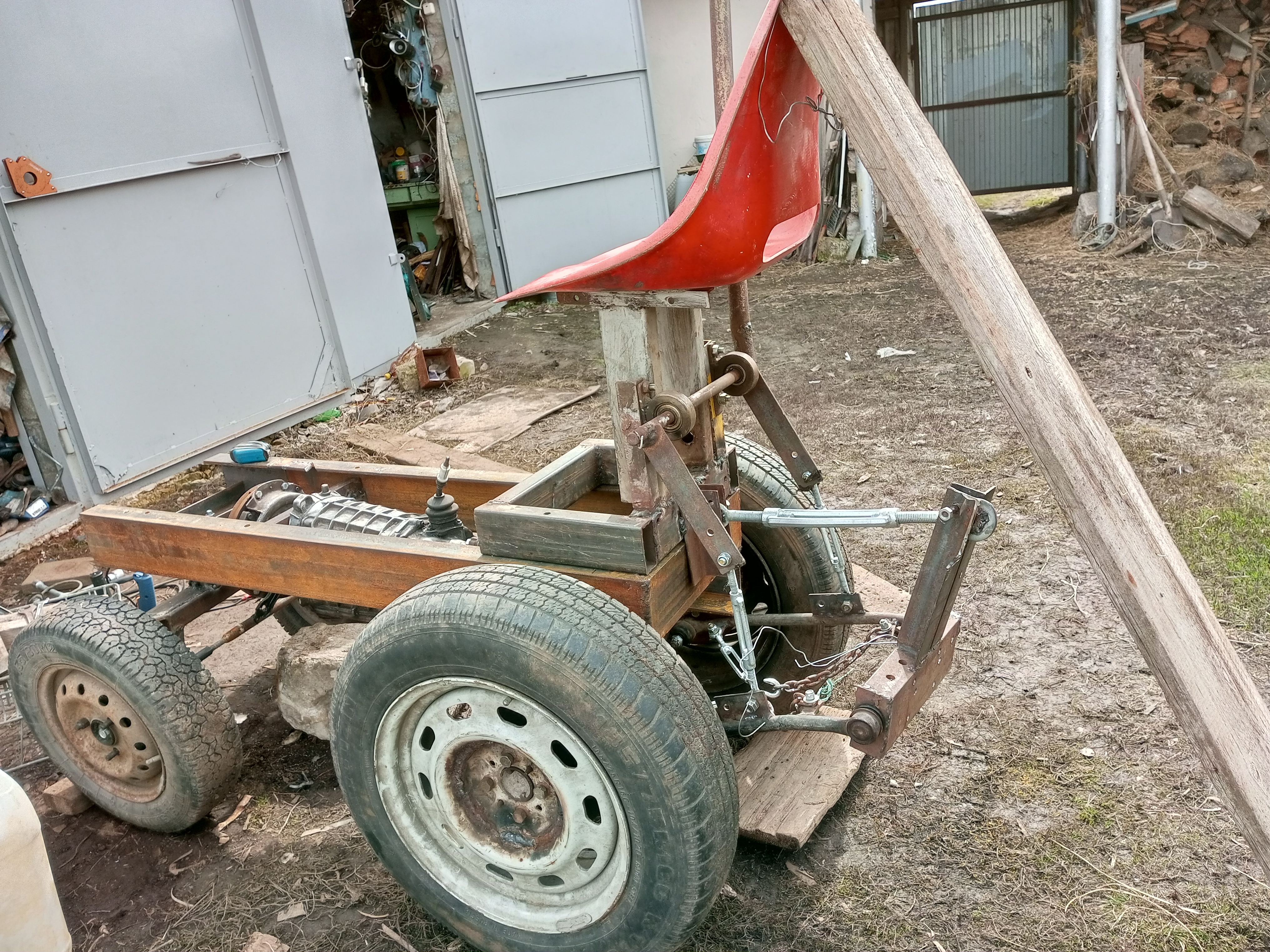

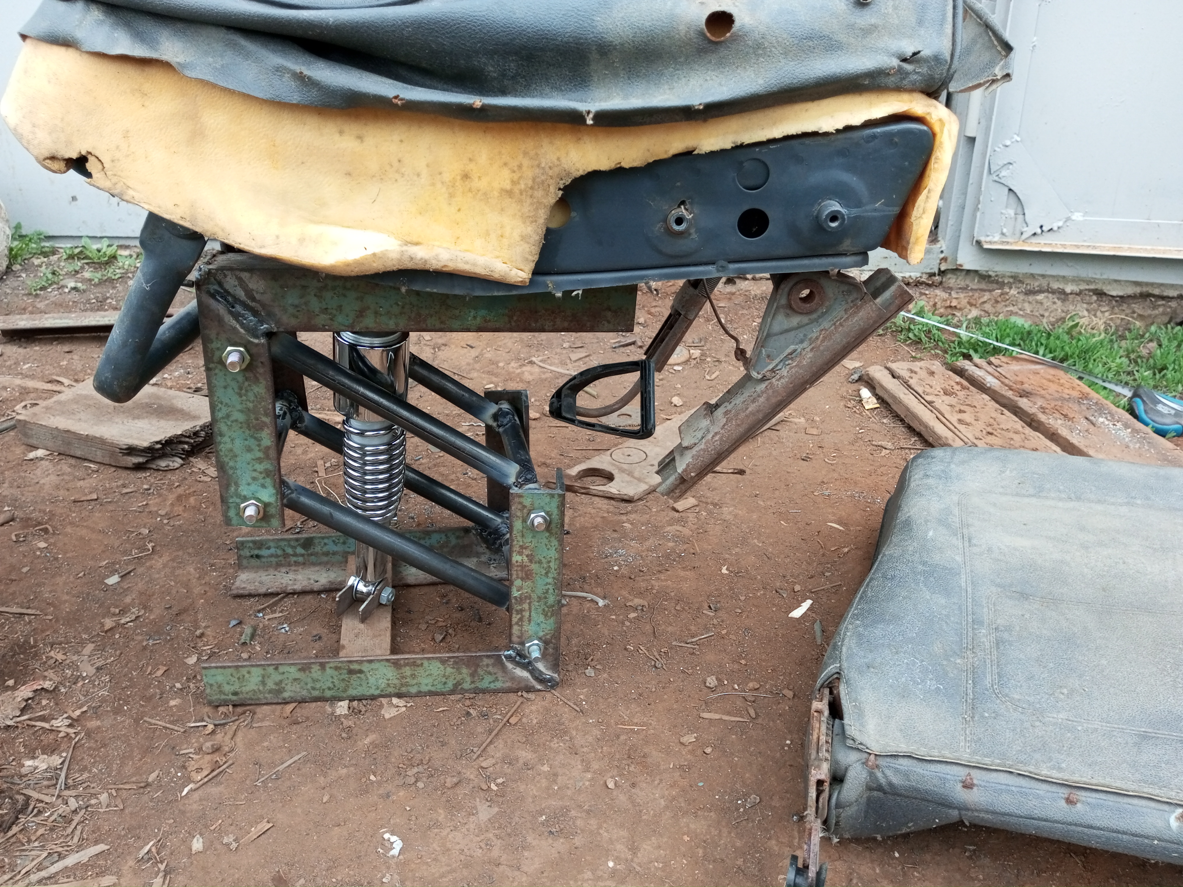

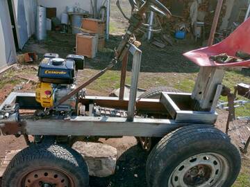

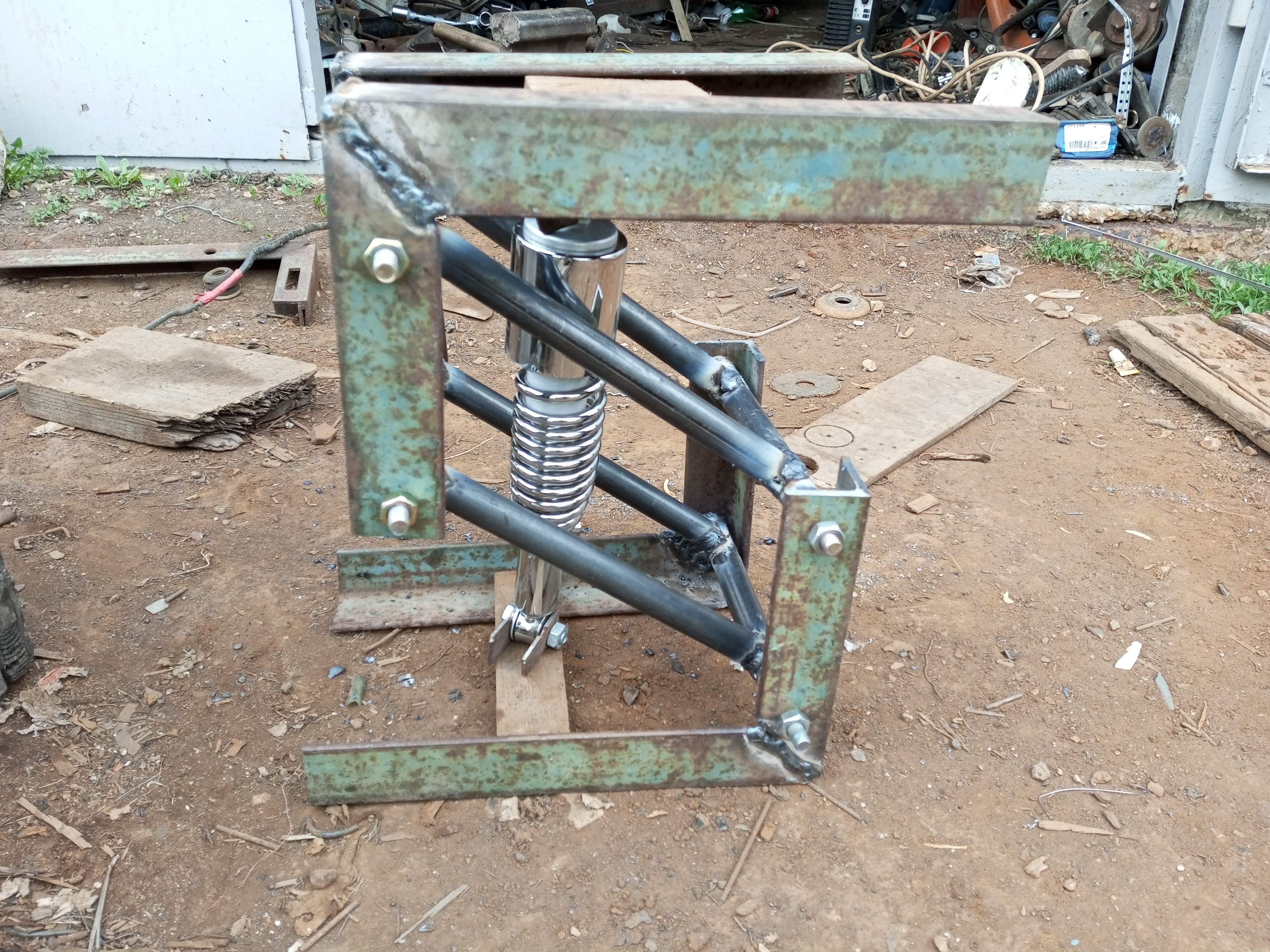

ВСЕМ ПРИВЕТ!!!!       Сделал заготовки для *трона тракториста*----сел  попрыгал     работает . Примерил сидение от 09 -----большое  показалось решил уменьшить.Снял обшивку
а там металлическое корыто  :dontknow:               буду резать корыто    :flag:
https://upforme.ru/uploads/000b/0b/c7/4279/t912996.jpg
https://upforme.ru/uploads/000b/0b/c7/4279/t621610.jpg
А зачем? Удобства тоже не на последнем месте должны быть. Когда трактор обрастет облицовкой и крыльями, может и не будет оно казаться большим?
Добрый день. Я давно здесь не был, поэтому запоздалый совет: качалку можно делать и на 3-х втулках, что бы не было такого большого расстояния между рамой и балкой, как на крестовине, там зазора в 5 см. хватило бы за глаза, на МТЗ-80 наверно не больше...

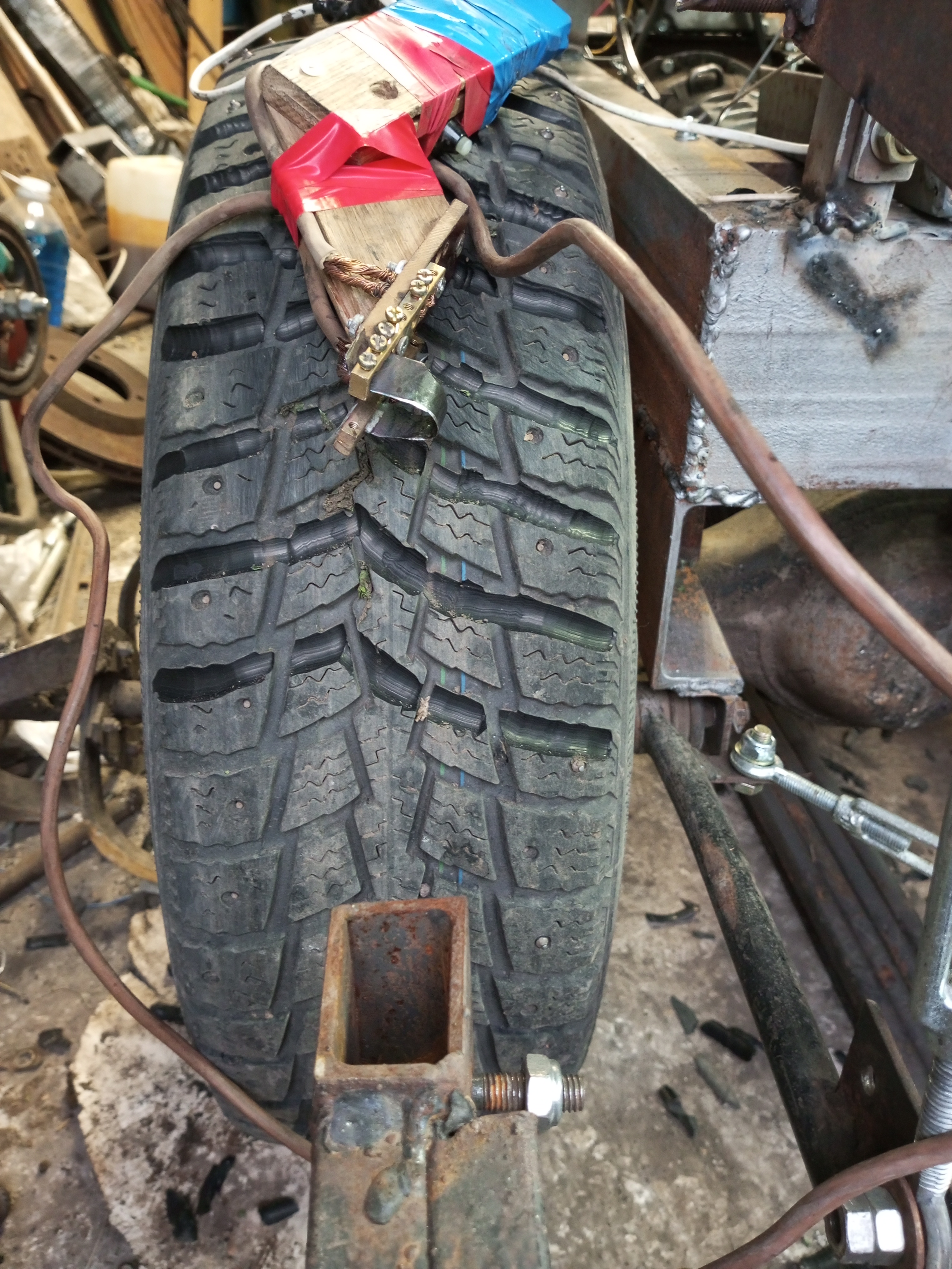

ВСЕМ ПРИВЕТ!!!  Посевная закончилась успешно. Выявились некоторые неудобства. При посадке картошки МТ в борозде ведет себя хорошо его не таскает как переломку -это понравилось, Мост при этом блокируется автоматически от пробуксовки ( вес будем добавлять- легкий) Зато на развороте эта блокировка не дает возможности повернутся --блокируется мост и передние колеса превращаются в *ПЛУГ*приходится разворачиваться за 3-4раза  *вперед-назад*,Мораль--БЛОКИРОВКА должна быть отключаемой,  Колеса зимние протектор хороший для ЗИМЫ- по пашне едут плохо. Сделал регрувер нарезаю *ЗЛОЙ ПРОТЕКТОР*канавки вырезаются 10*10мм думаю будет достаточно (можно расширить),  Установка сидения и руля неудобная буду переделывать :flag:

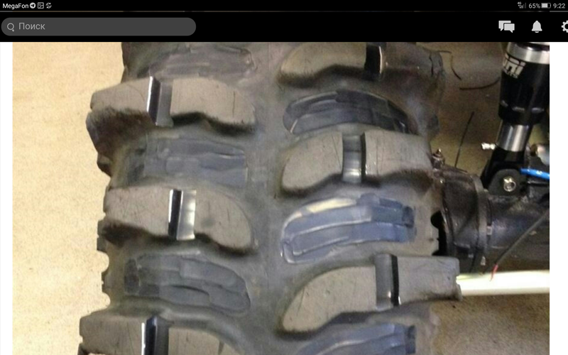

]*ЗЛОЙ ПРОТЕКТОР*канавки вырезаются 10*10мм думаю будет достаточно[
Доброго дня. Я конечно ещё не тракторист, но "жыпер" со стажем. От такой нарезки протектора толку будет 0. Рискну посоветовать проредить через один грунтозацеп. "Жыперы" именно так прореживают для глины резину класса МТ ( муд террион) , для примера взгляните на колесо МТЗ.
СПАСИБО!  Где посмотреть можно???   Вчера окучивал картофель после дождя.  В сравнении с тем что было эффект несомненно есть НО хочется чтобы ГРЕБЛА резина. Будем пробовать....... :flag:
Глубину больше сделать наверное не получится, а вот ширину канавок можно увеличить с 10 мм до 20 мм. Чем уже и выше будет наружный шип, тем глубже он будет вдавливаться в грунт, но и быстрее будет изнашиваться.
https://upforme.ru/uploads/000b/0b/c7/6566/t338104.png
mihalych
Это резанный "боггер". Ну типа как то так.https://t.me/SolovievLive/184055
для болота - да, для огорода нужен другой рисунок протектора.
https://upforme.ru/uploads/000b/0b/c7/5751/t671746.jpg
Полностью согласен, боггер привёл в пример как прореживают протектор. Но такая нарезка для глины, на болоте на рвет ковёр и закапывается при срыве в букс.

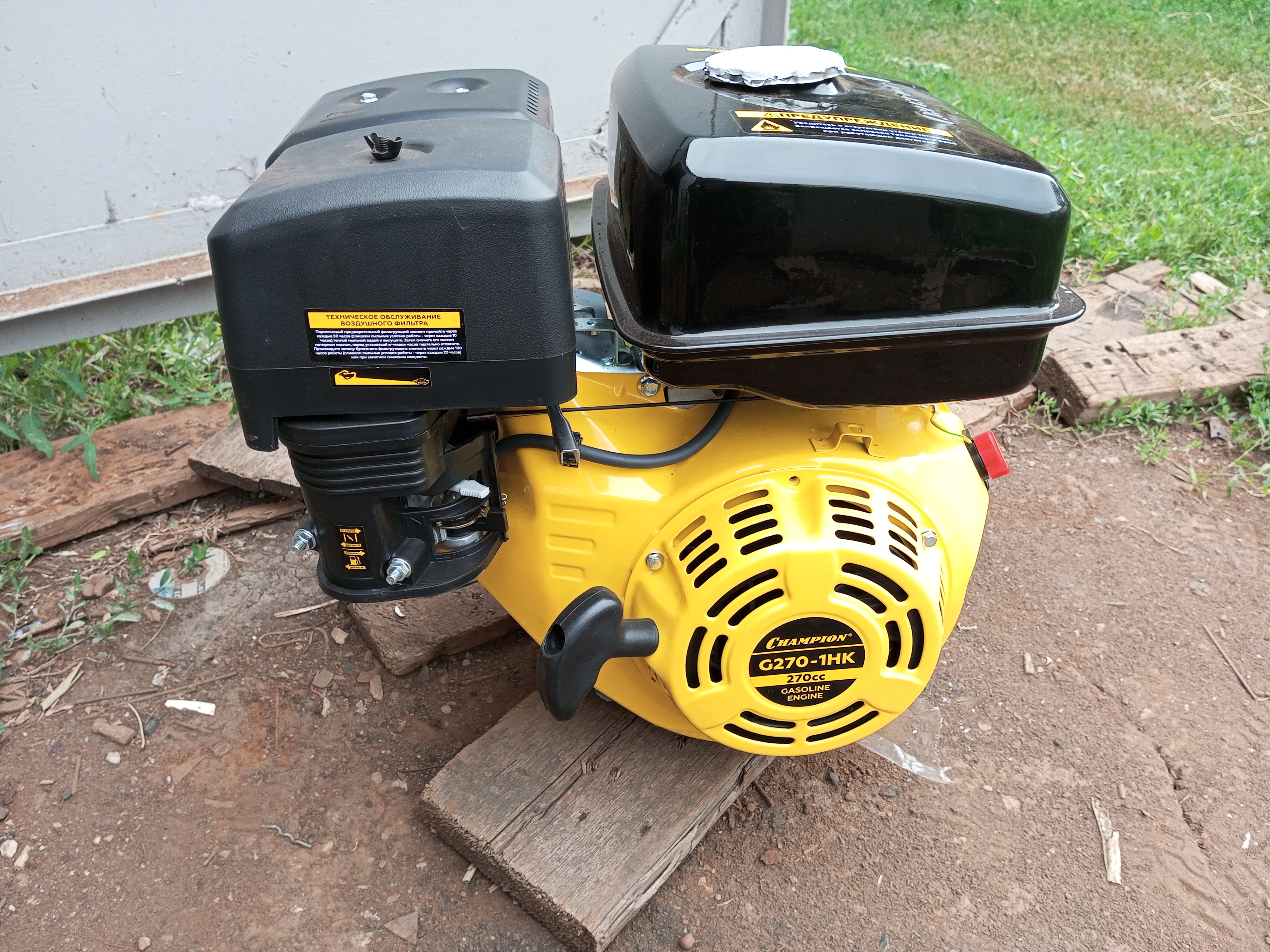

Всем ПРИВЕТ!!!!! В процессе работы выявились *СЛАБЫЕ*места,  Двигатель-- слабоват для моей земли,  Решено  заменить на  ЧЕМПИОН 9л,с,  на переломке стоял такой---на все виды работ хватало!!!https://upforme.ru/uploads/000b/0b/c7/4279/t339702.jpg

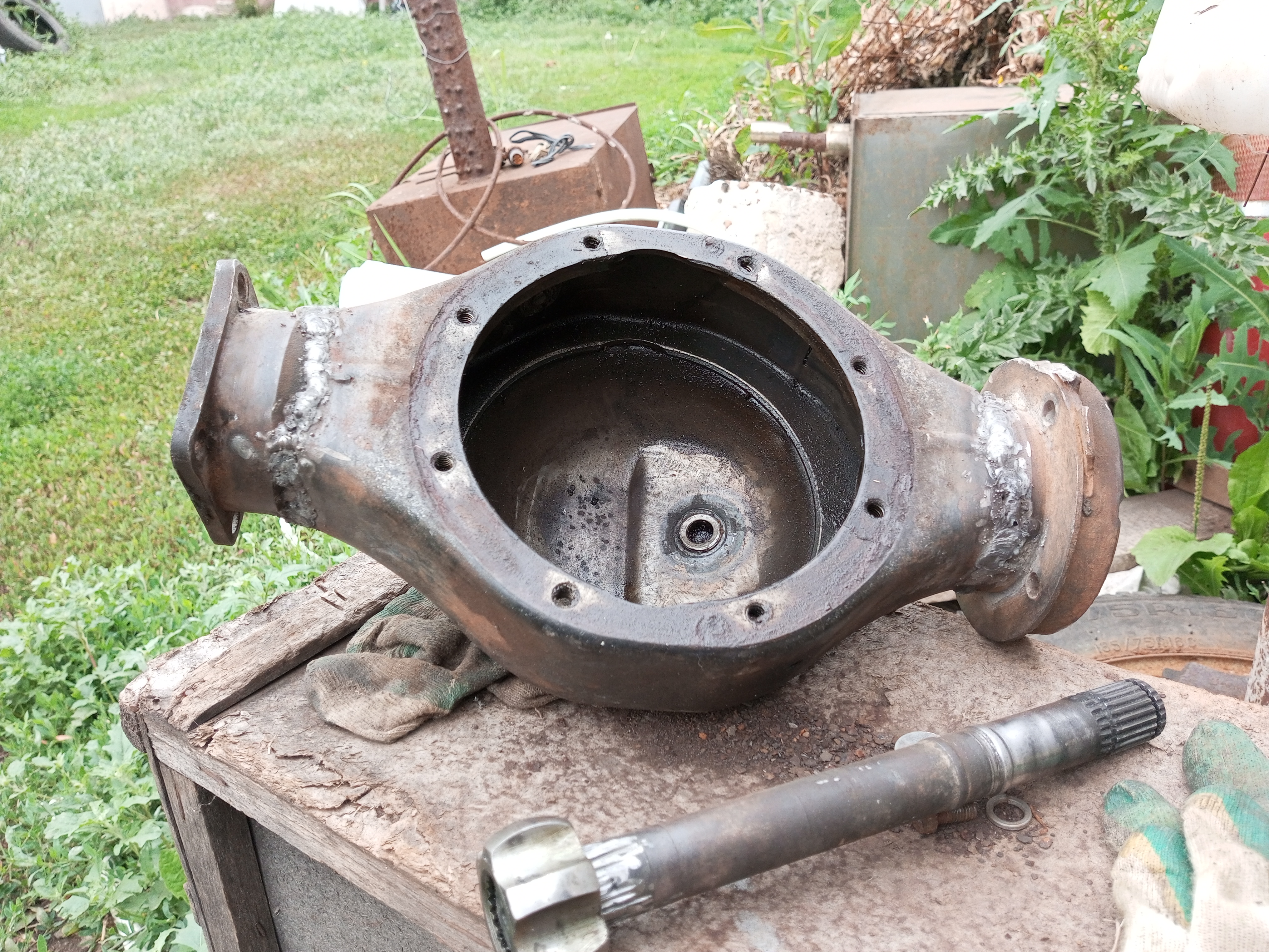

Далее решил сделать передний мост ведомым---обрезал чулок и переделал одну полуось с нарезкой шлицев,  Нарезка мне не понравилась--наверно переделаю на сварные полуоси и сварочный шов полуоси сделаю под втулкой для сальника и подшипника, В ПВМ нагрузки не такие большие,

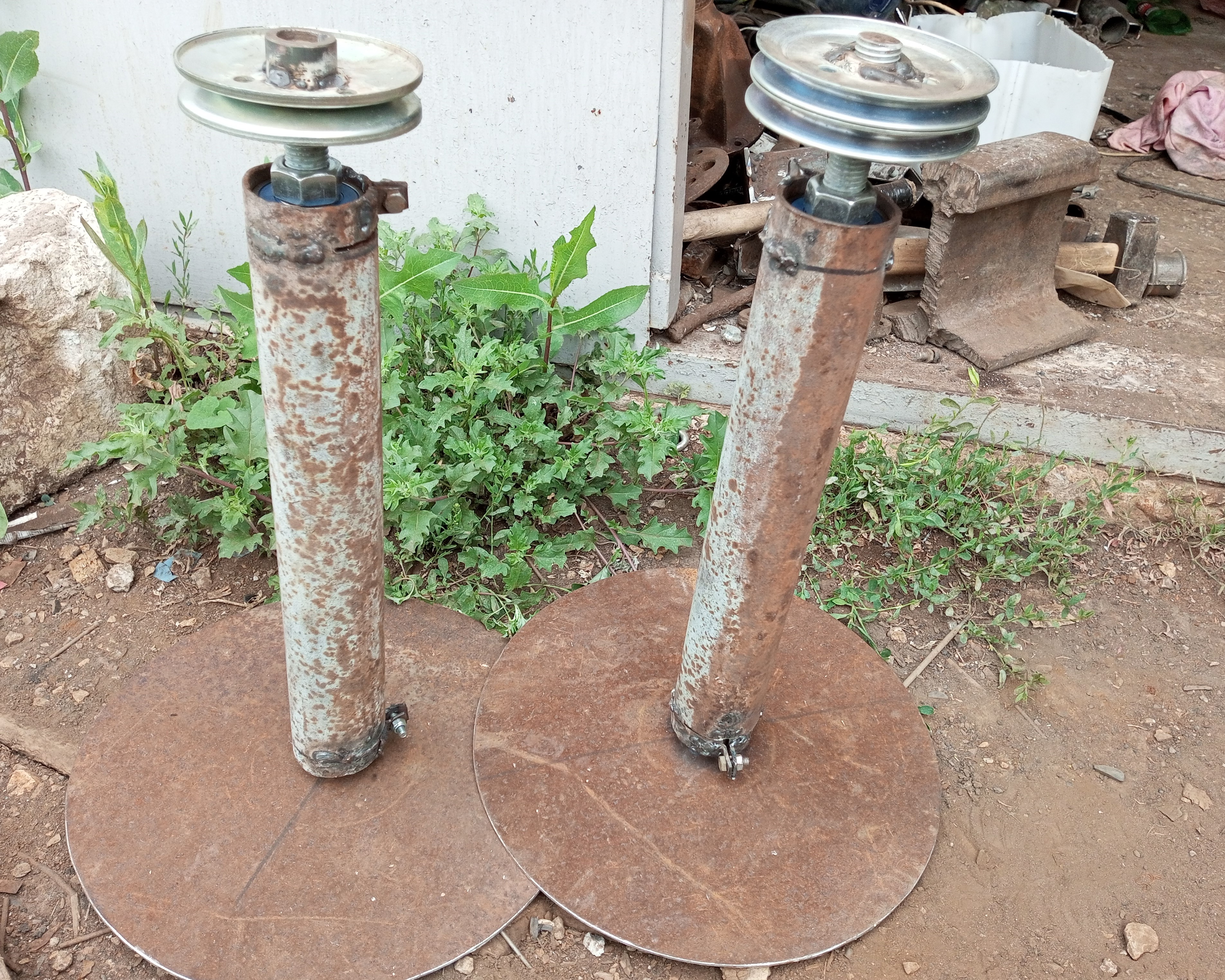

Ну и попутно упрощенную косилку решил соорудить, Сделал пока заготовки и заказал ножи и шкивы на озоне,  ЖДЕМ-С!!!!!! :flag:
вернее всего "ведущий"
ВСЕМ ПРИВЕТ!!!!!  *ТАРАКАНЧИК* с копкой картофеля справился легко,, А плуг тянет глубиной 12-15см и то с пробуксовкой, земля внутри как камень (дождей нет-засуха) а сверху из под картошки рыхлая, даже блокированный мост буксует обоими колесами,  Для начала перережу протектор у этих колес как подсказали но наверно это временная мера,
