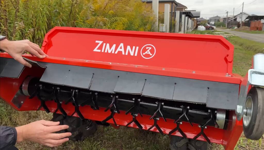

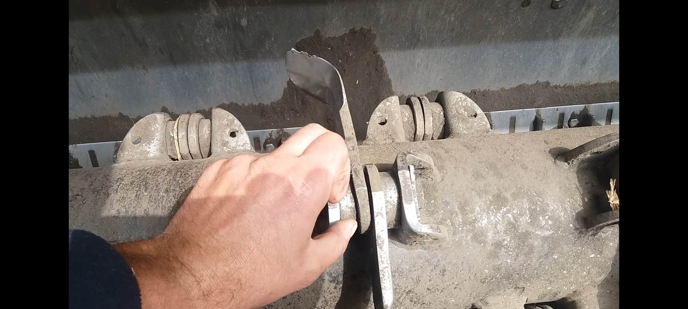

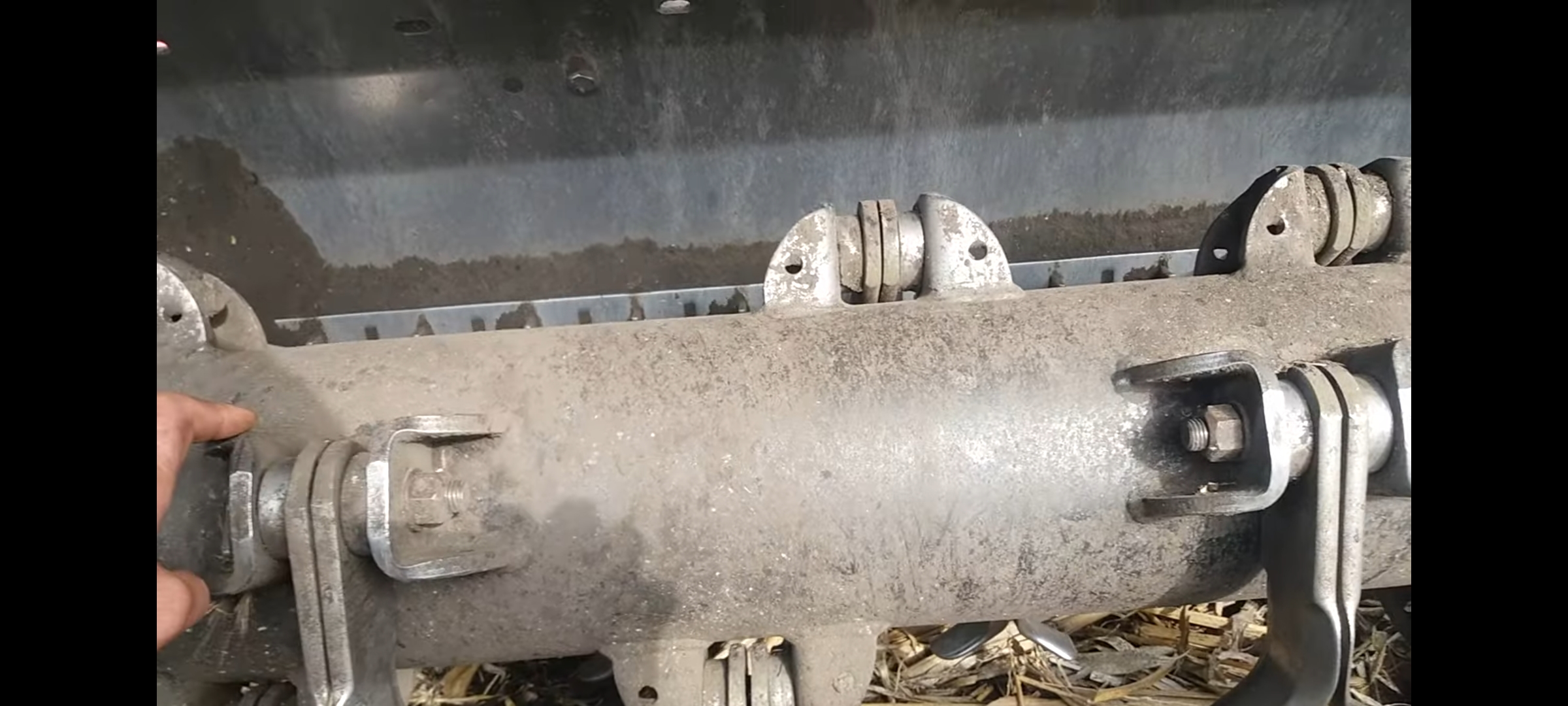

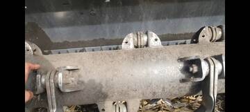

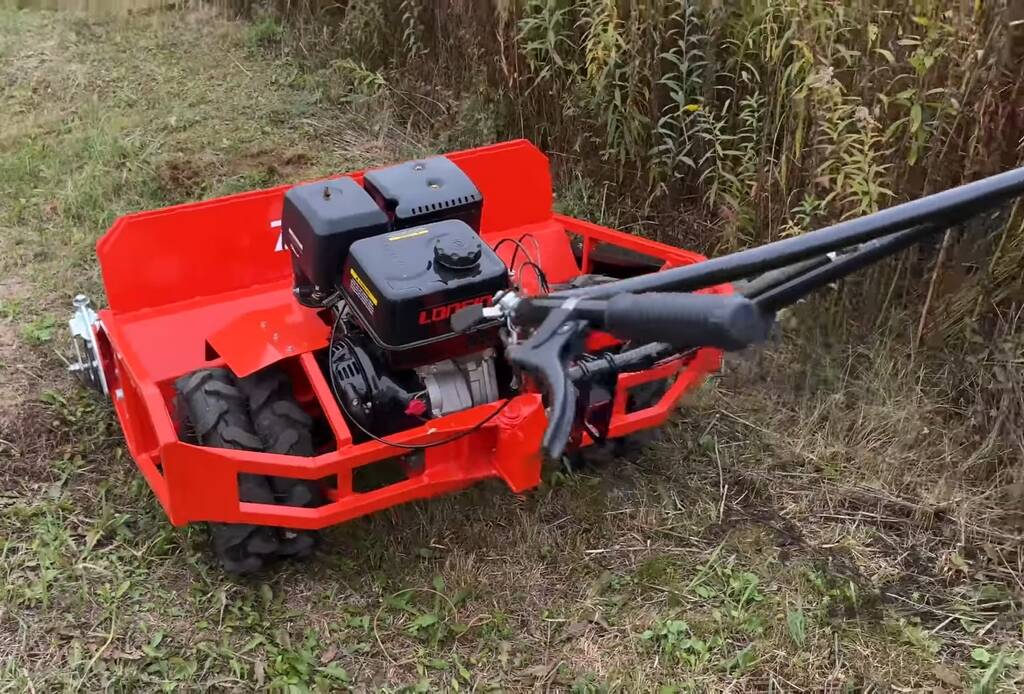

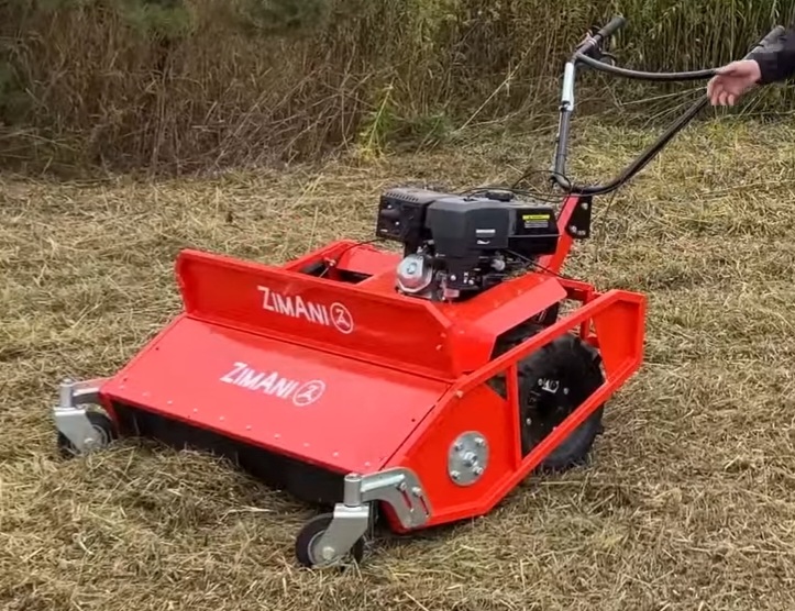

Стал вопрос в создании мульчера-косилки.
Наконец-то я с семьёй нашёл такое место где хочется остаться жить навсегда!
Успел обзавестись землёй, которая активно заростает бурьяном и ежевикой..
Триммер не справляется, точнее у меня нету столько времени!
Может у кого-то уже есть наработки по этой теме!?
Сегодня в ютубе попалось видео одной интересной машины, думаю повторить её проблем много не составит!
Может даже и лучше придумаем, совместными усилиями!
Итак отталкиваясь пока от этой конструкции на фото ниже!
Но если получится сделать её по другому типу не беда!
Главное результат!
Чистые участки!
Приветствую! Этот принцип давно существует в таких с\х машинах как КИР 1,5. https://stroy-technics.ru/article/kosil … aya-kir-15  Им и ботву у нас косили и бурьян, сняв выкидной хобот, раскидывая измельченную массу по всей площади. Соответственно на фото мульчер работает тоже по такому же принципу. Так что идея вполне работоспособна и испытана временем.
Приветствую!
Рад тебя видеть-слышать!
Да, концепция временем проверена!
Постараюсь за зиму собрать!
Сейчас начинаю материалы собирать!
Думаю вал сделать из буровой трубы(НКТ)
Она крепкая и хорошо обрабатывается!
Ножи из рессоры откую, теперь для меня это не проблема!
Летом ковал ножи для фрезы по заказу, тоже из рессоры.
Боковые стенки конструкции на лазере закажу,  в Новороссийске есть лазер, который до 10мм. Режет.
Я заказывал как-то детали на гриндер себе.
По низу сделаю лыжи,  чтобы по земле скользить и также два поддерживающих колеса..
В общем пока чертежи разрабатываю.

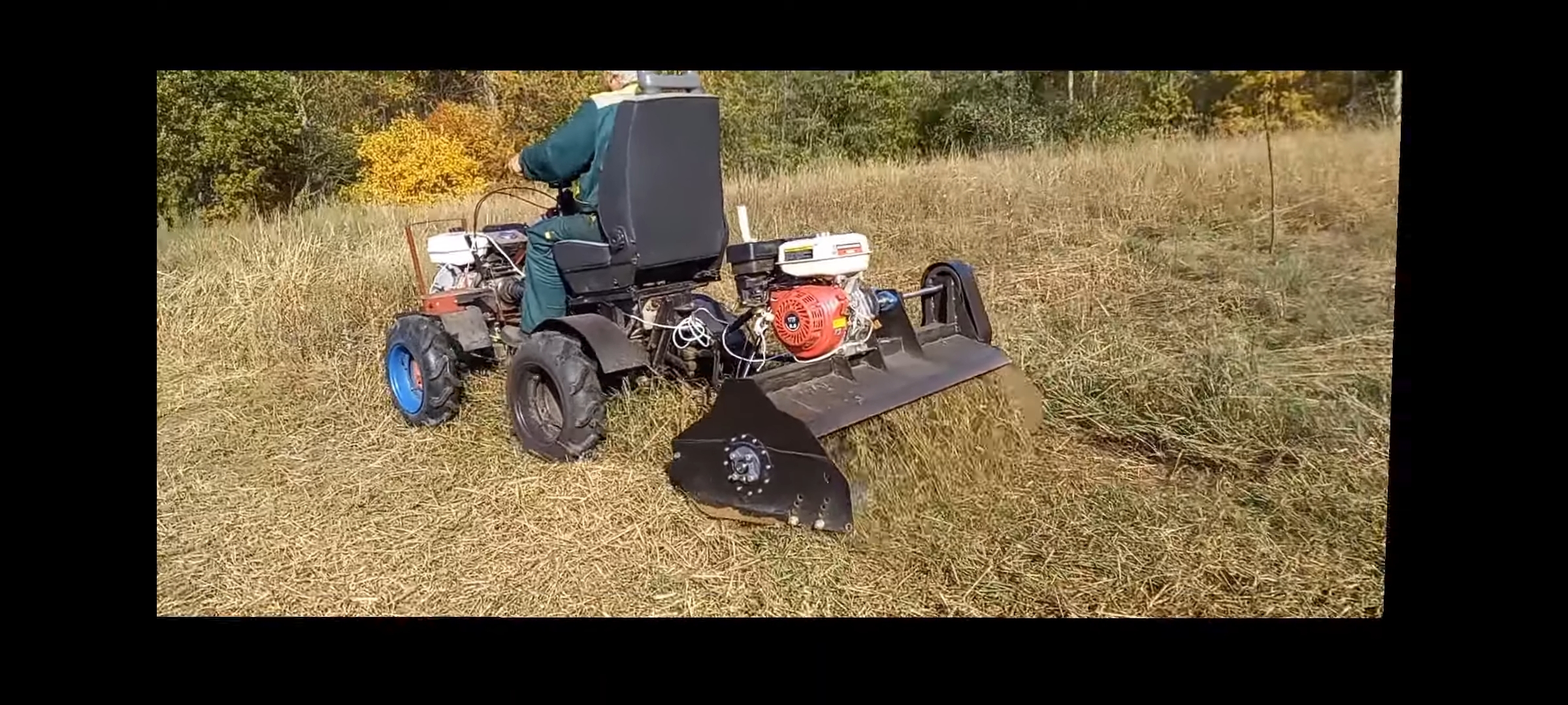

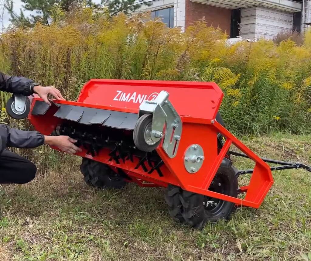

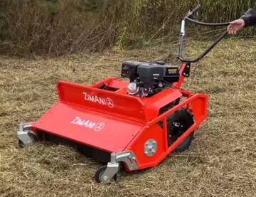

На просторах интернета такие конструкции находил
