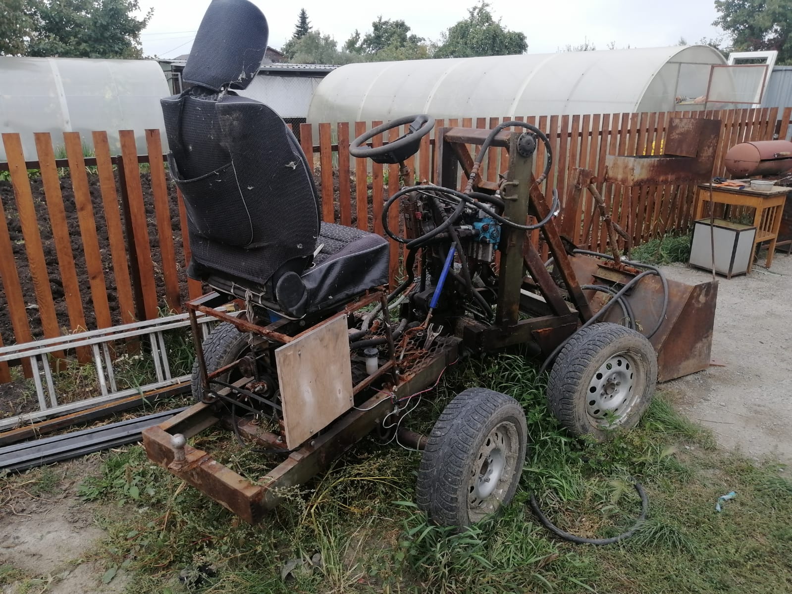

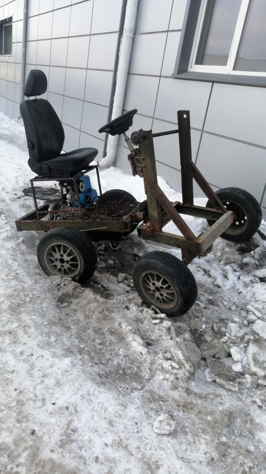

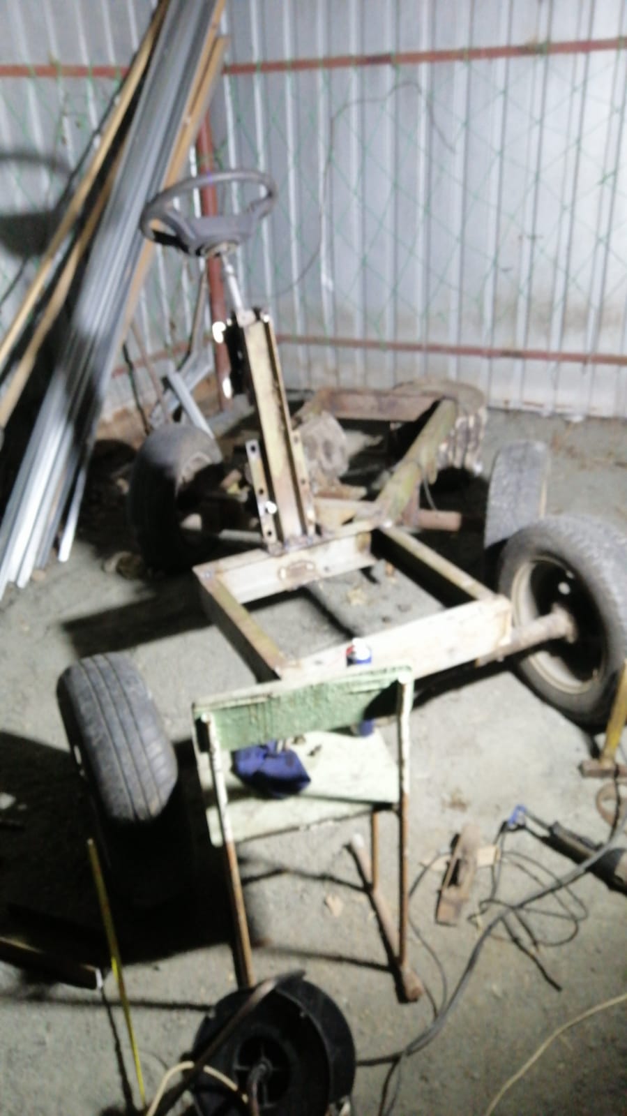

Всем привет, много лет назад я создавал тему по постройке своего первого миника.
Вот этот ужас) мини-трактор из УАЗа и м412
Прошло много лет, я повзрослел окреп умом и силами, и все же пострлил свой первый миник.
Мосты ваз не обрезанные, кпп классика, двс от мотоблока
Ну и выкладывай , рассказывай всё по порядку . Посмотрим . Интересно .

Долго разбирался с тем как добавить фото, с телефона так и не получилось.
viterek написал(а):
Извините за запутанную выкладку фото, еще пока не совсем разобрался.

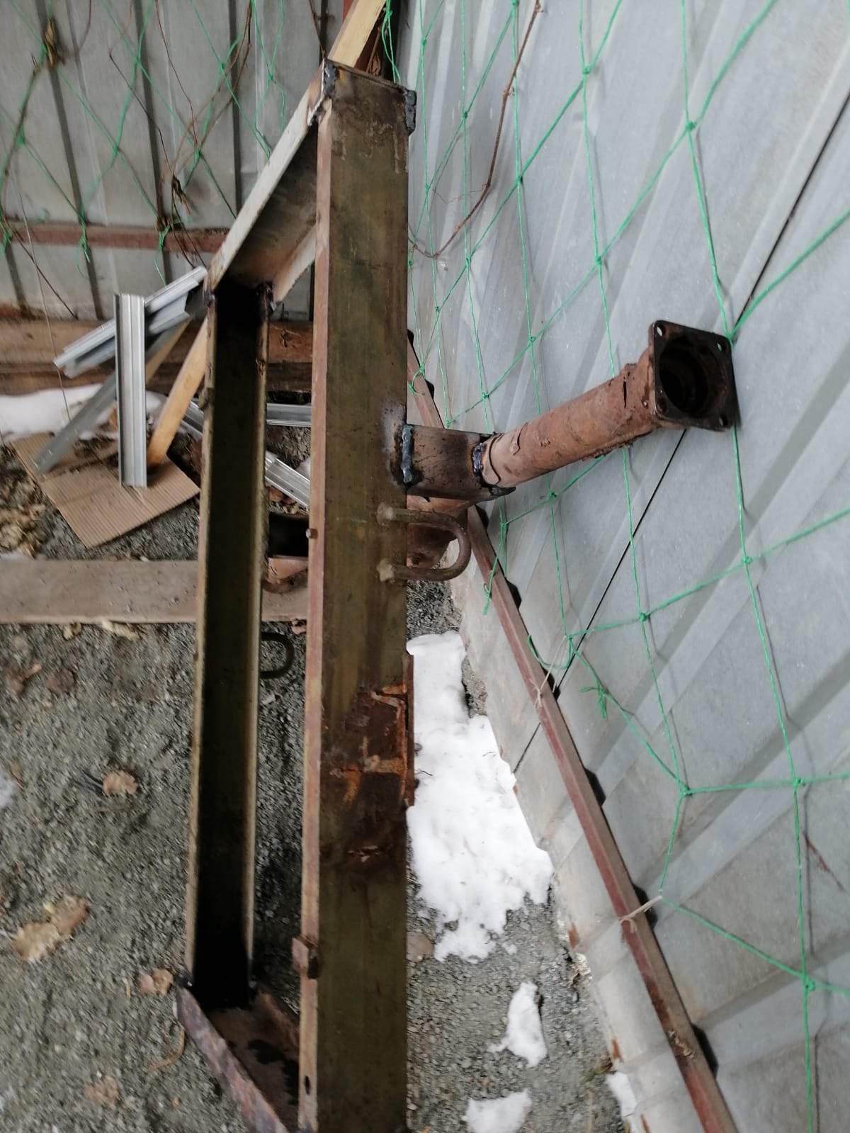

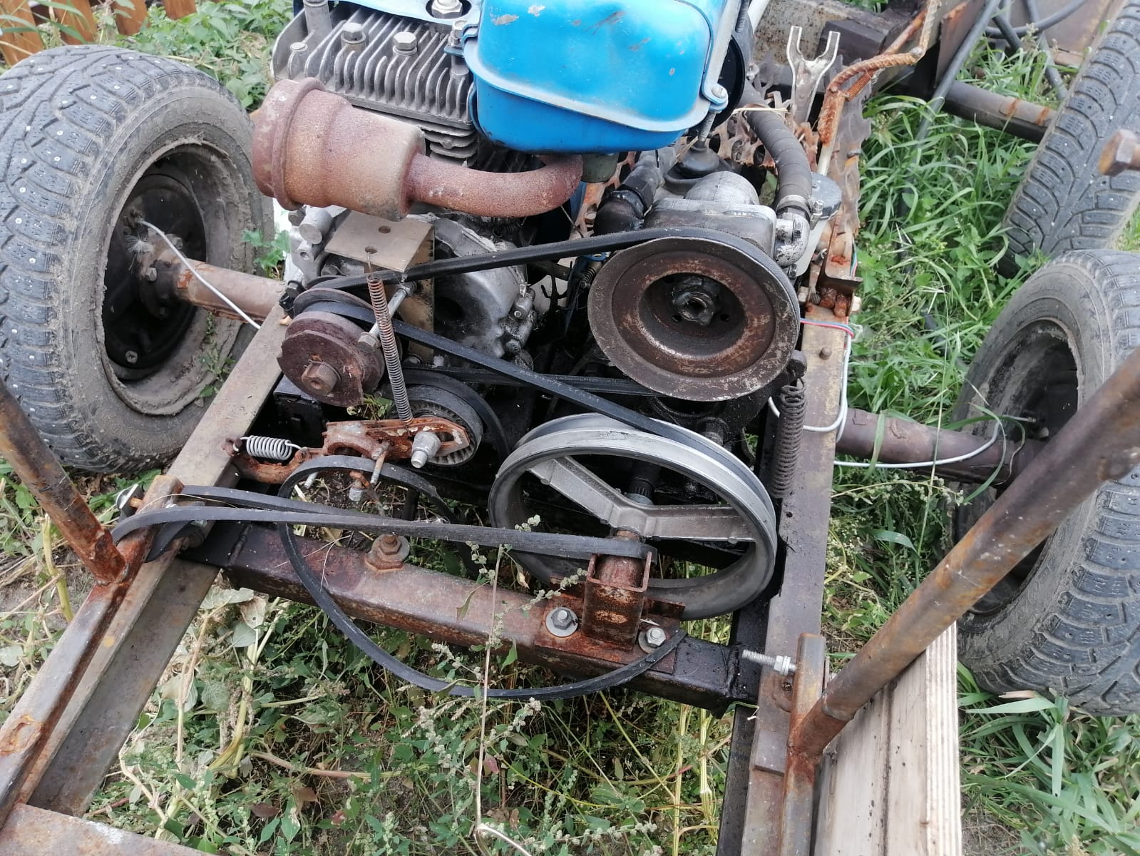

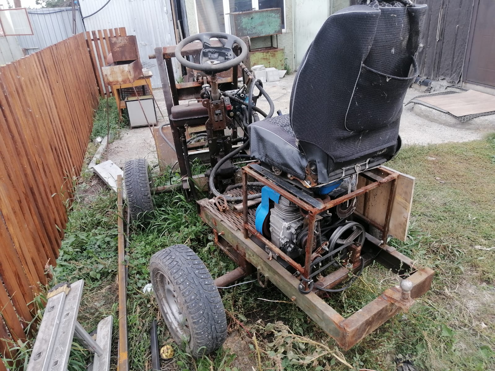

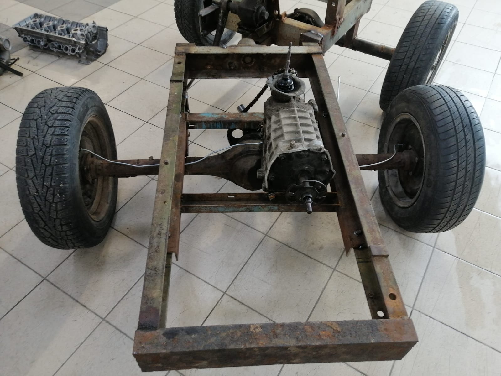

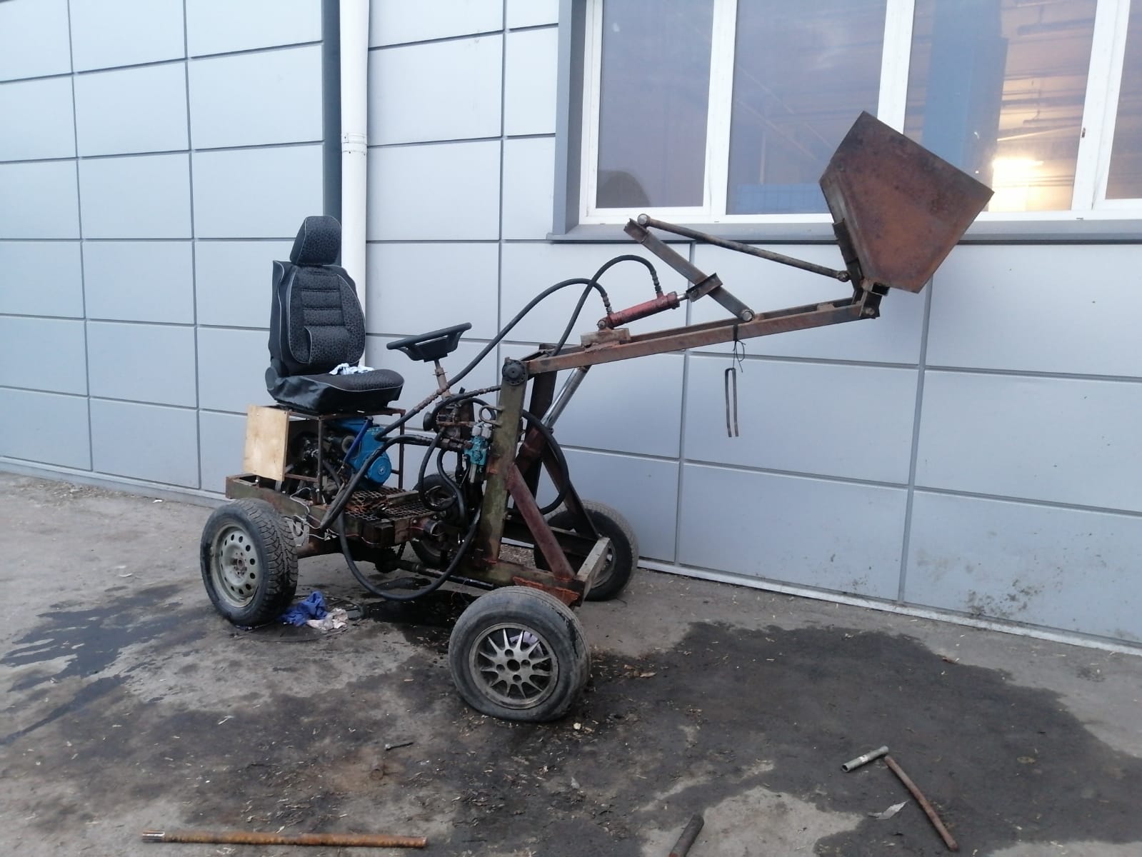

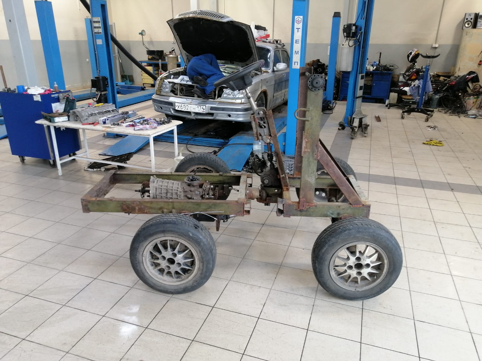

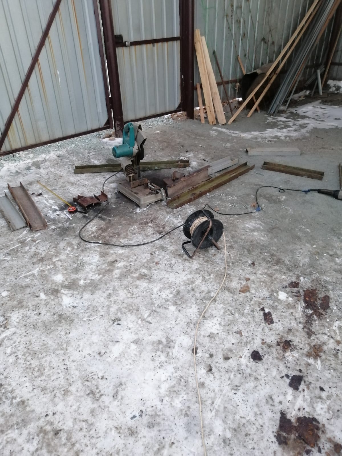

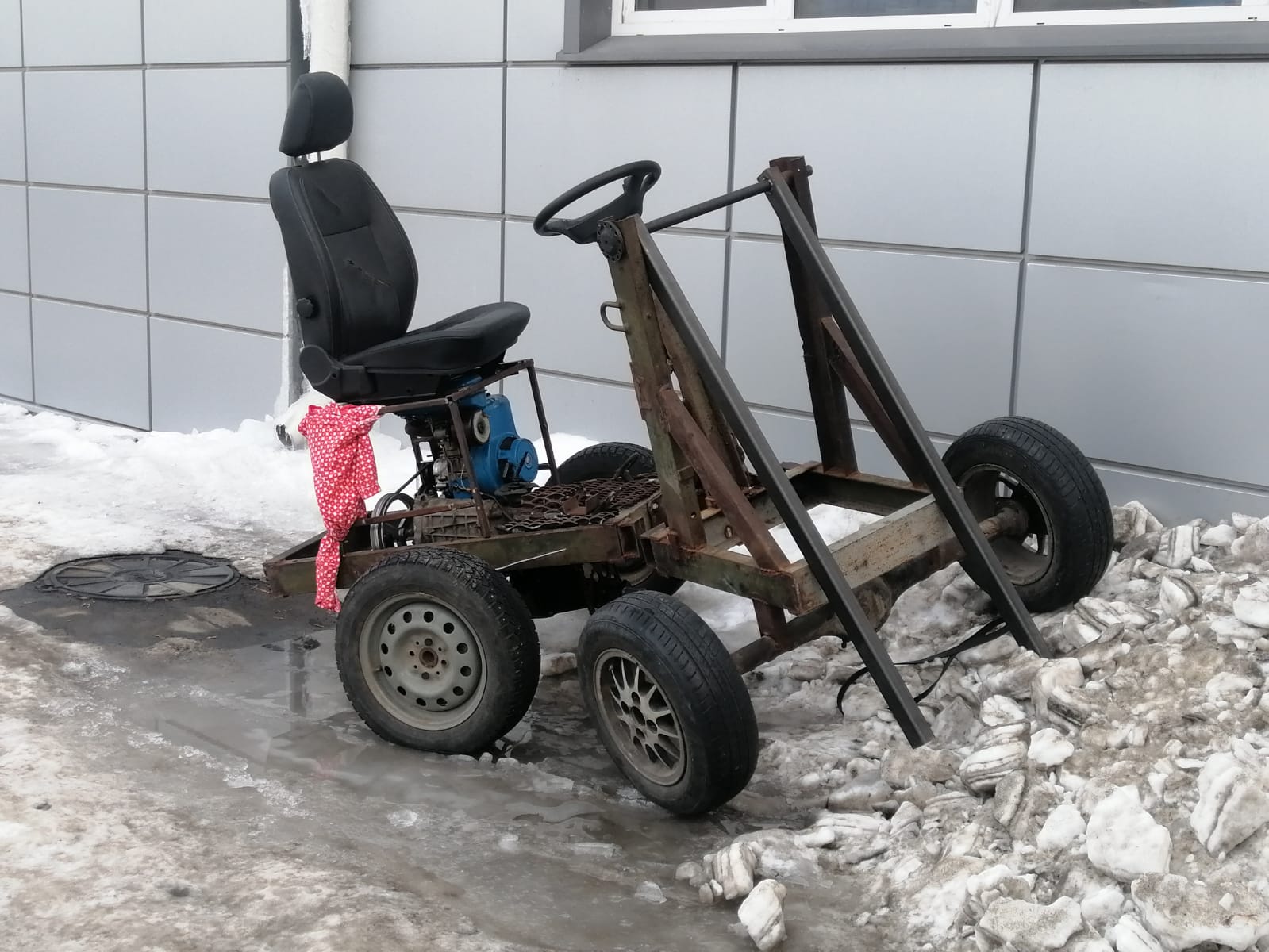

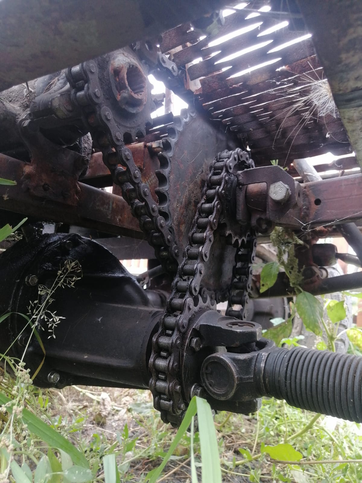

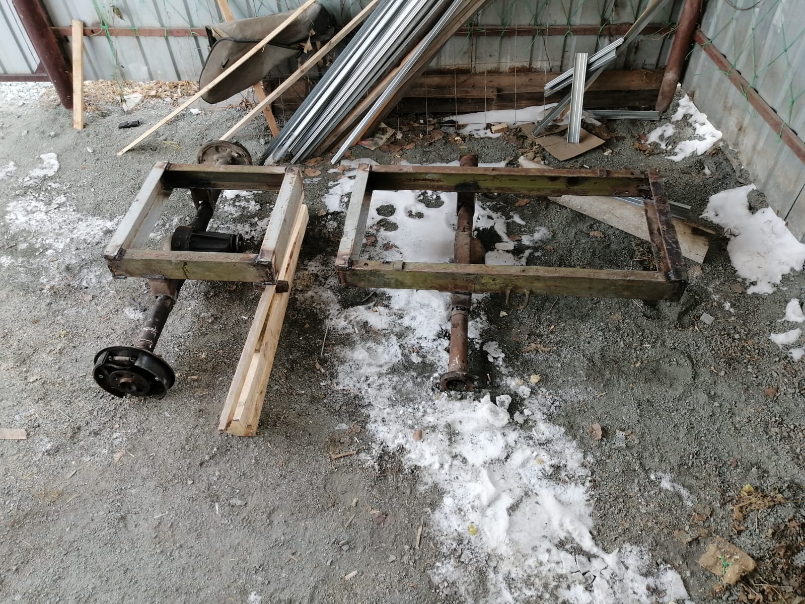

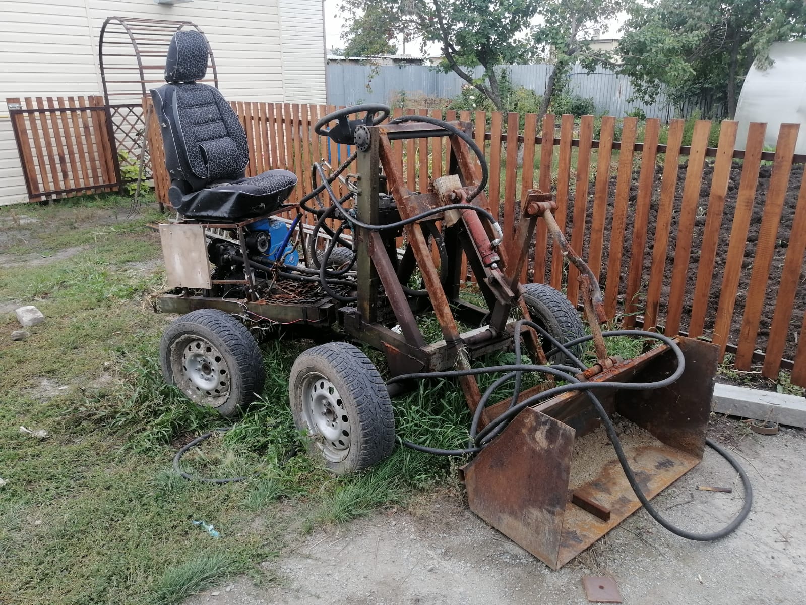

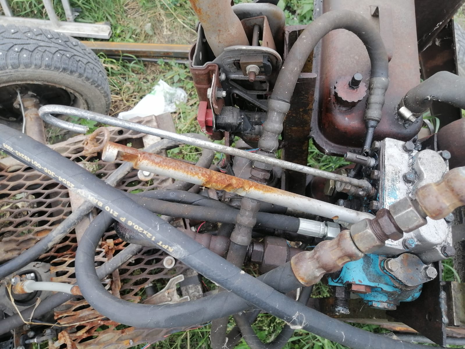

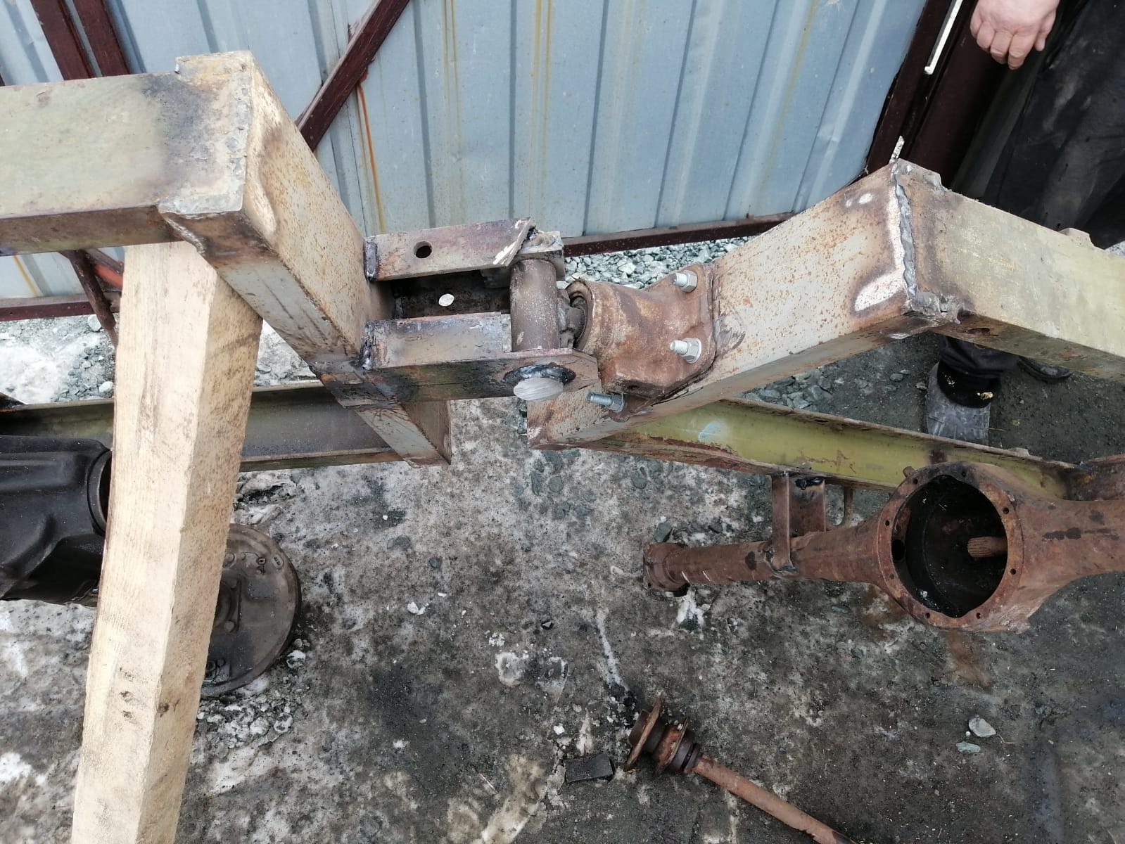

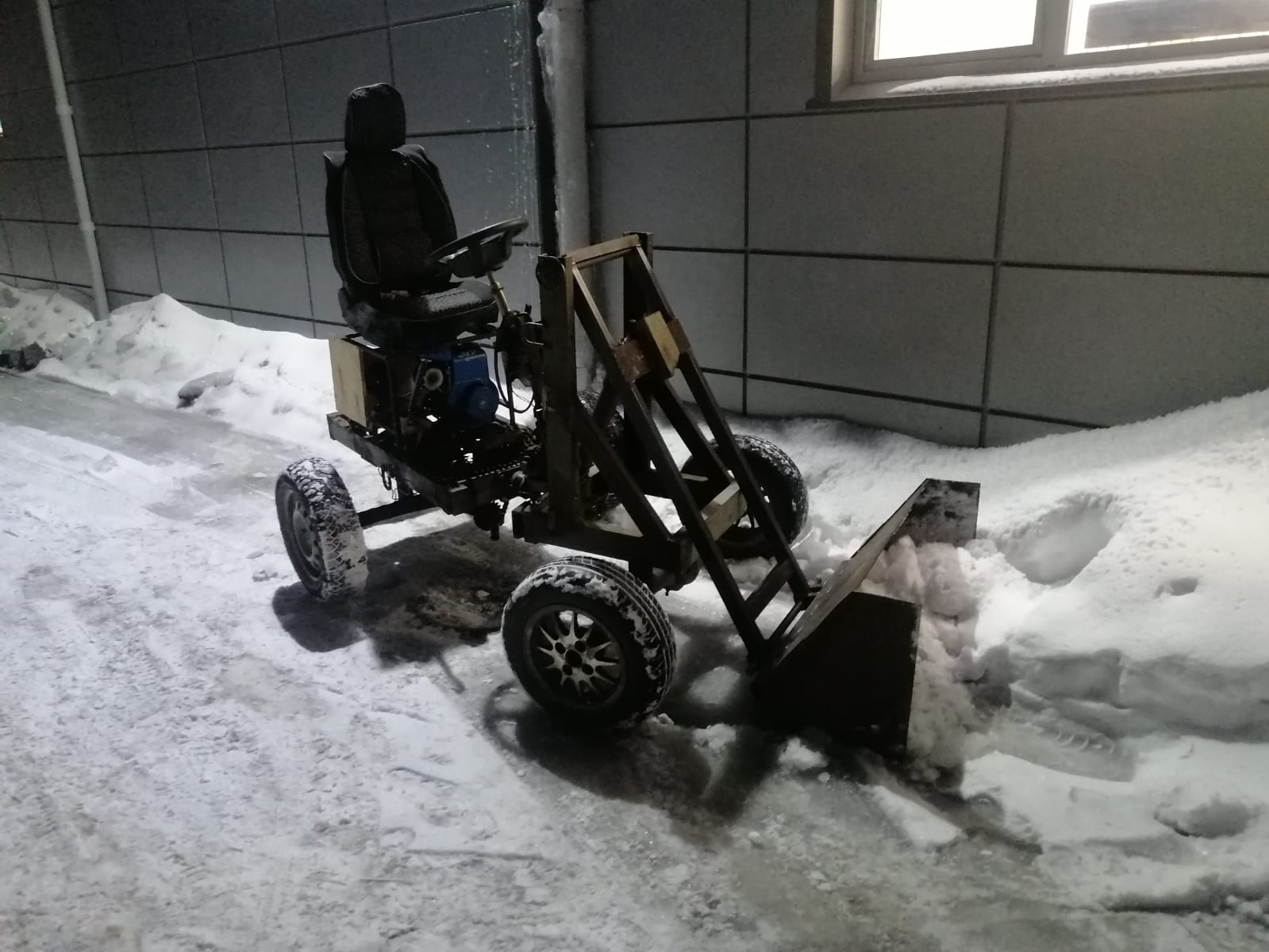

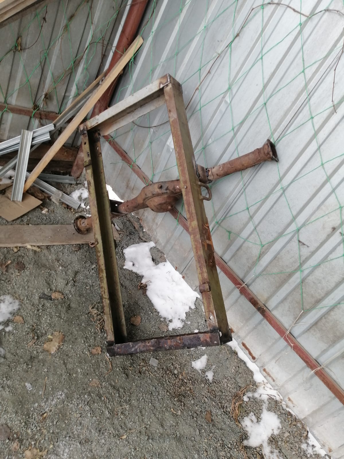

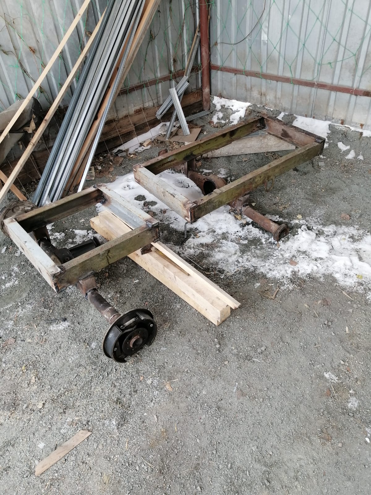

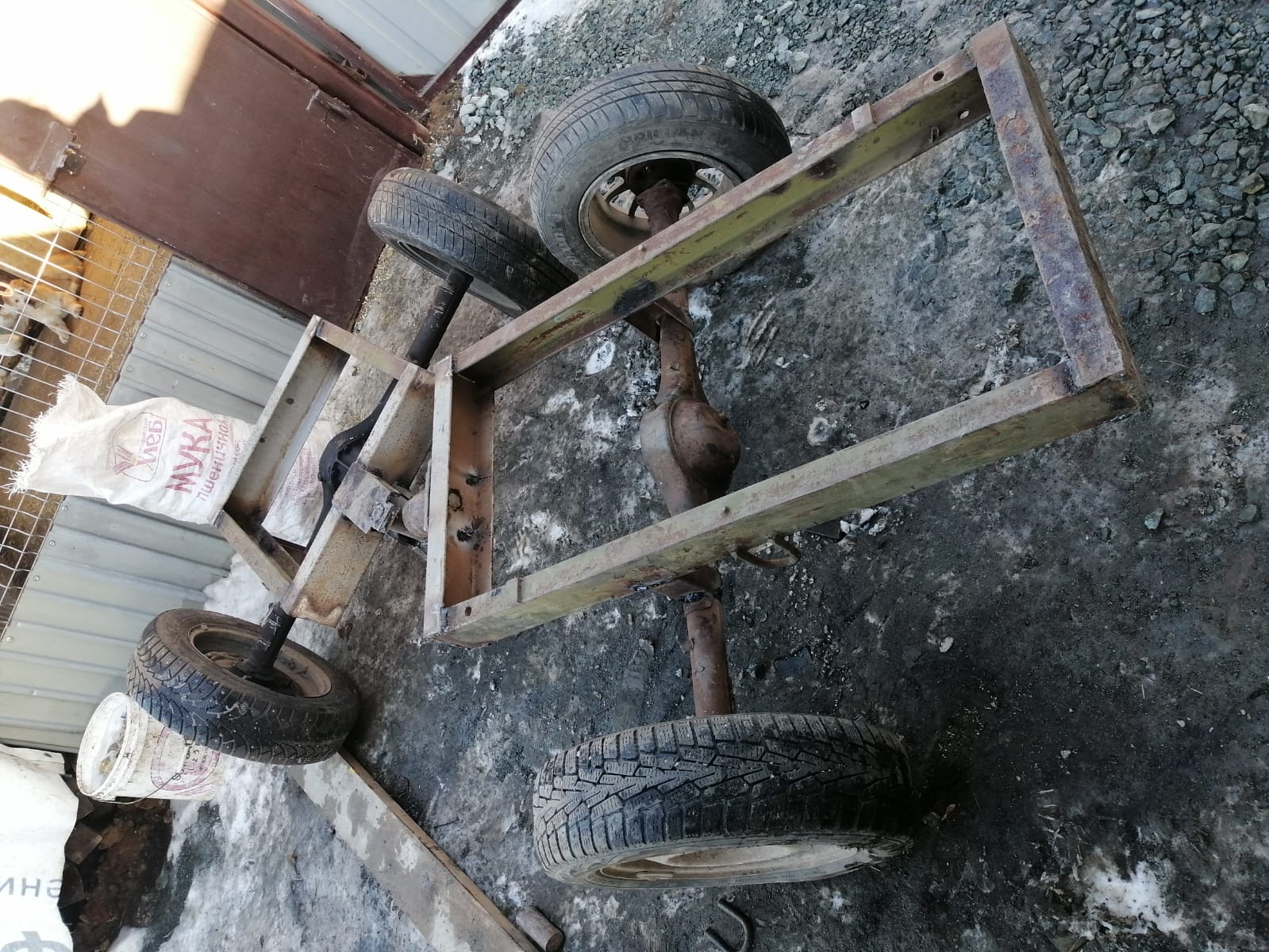

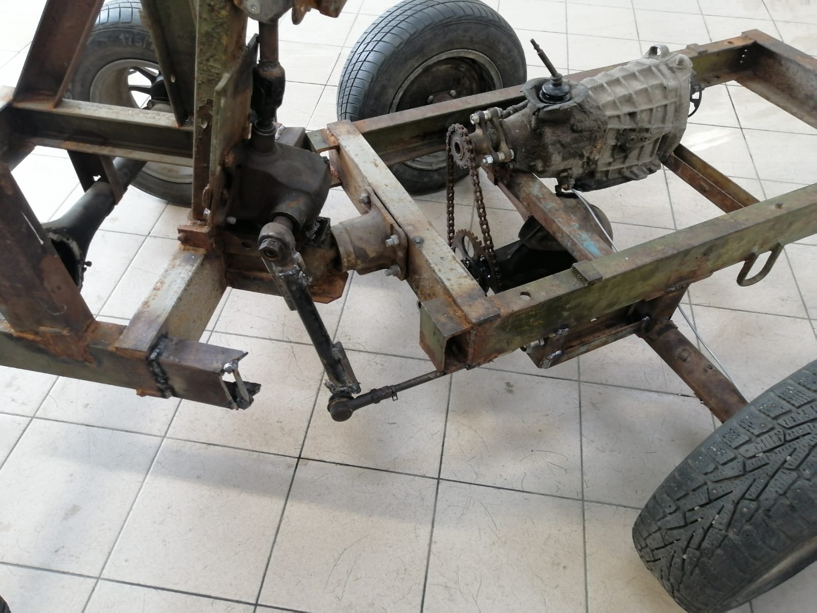

Ну значит: рама сделана из 14 швеллера, размеры рамы не знаю, узел перелома экспериментально сделан из вала контрпривода жатки комбайна, далее установлено кпп от классики, привод на мост цепная передача мотоцикла иж, ( в последствии переделано на более мощные звезды с дополнительным понижением), установлена гидравлика НШ-10, 3 секционный распределитель, сварена стрела, ковш.
В работе показывает себя не плохо, единственно прогадал с двигателем, тяги хватает, но очень он привередливый, очень плохо запускается, буду менять на китайский.https://upforme.ru/uploads/000b/0b/c7/1773/t352761.jpg
