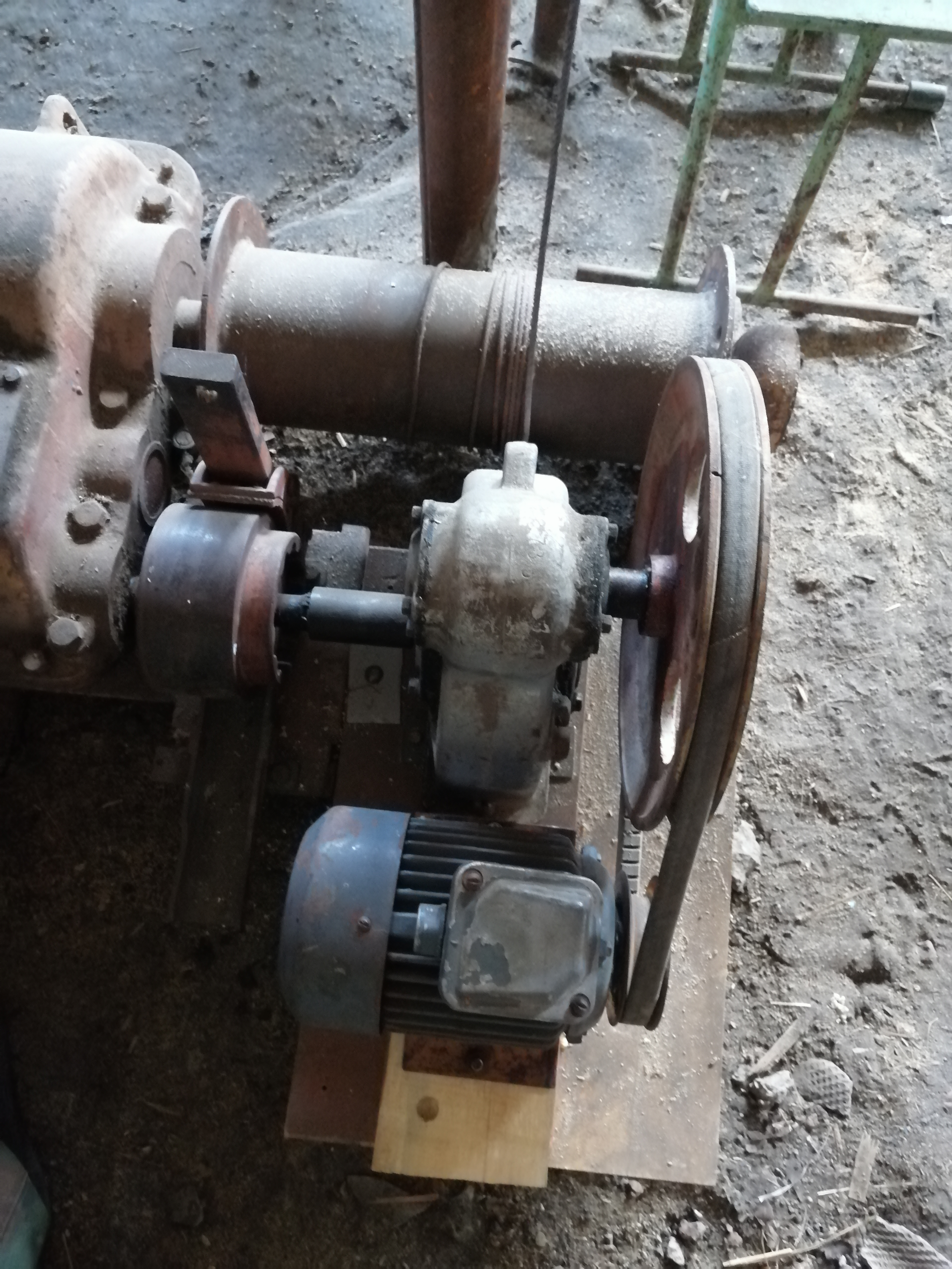

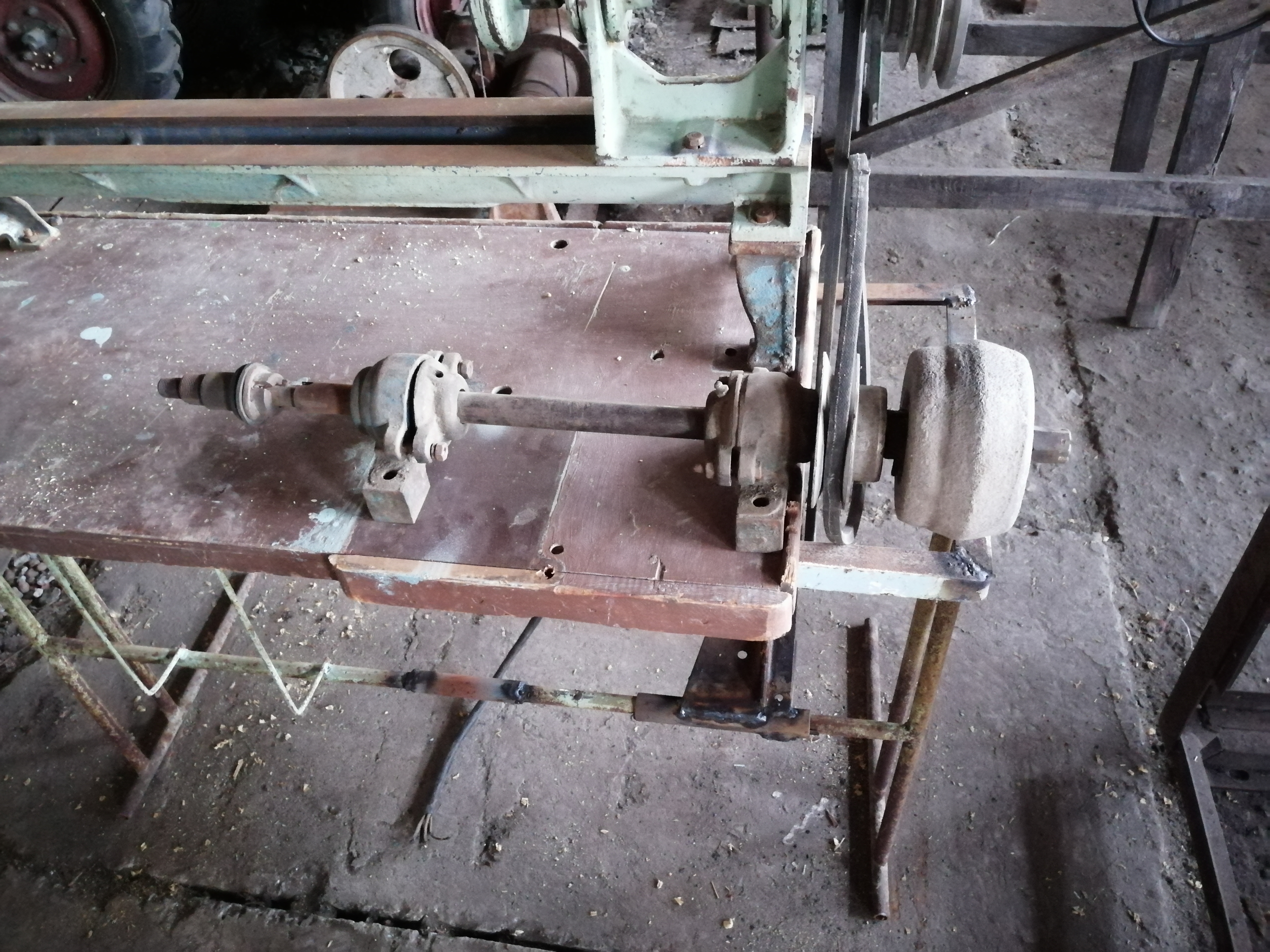

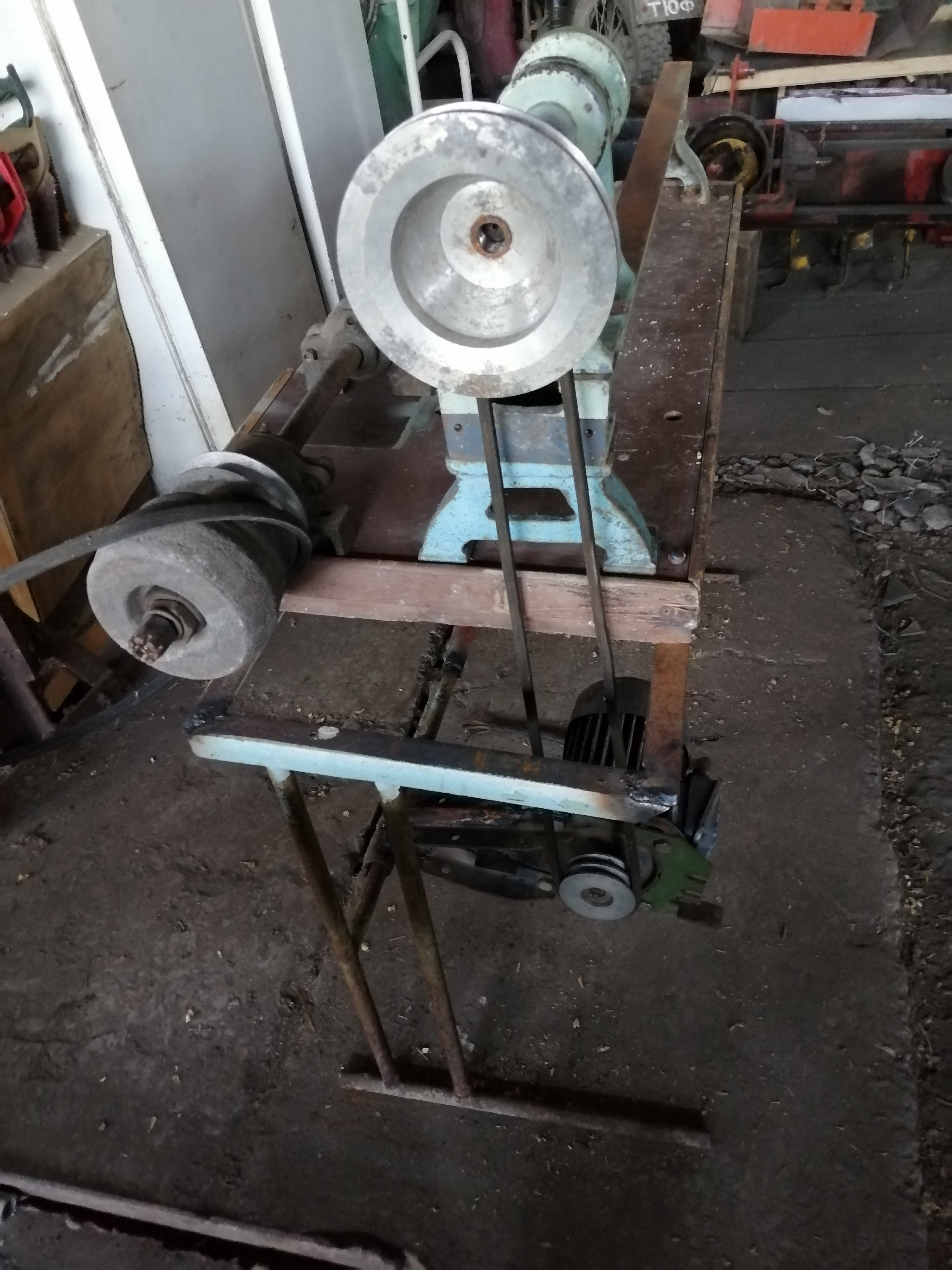

для перемещения тали влево-вправо применил тросовую лебедку
https://upforme.ru/uploads/000b/0b/c7/5751/t895212.jpg
поженив ее с эл. двигателем 1кВт 1000об/мин
https://upforme.ru/uploads/000b/0b/c7/5751/t228714.jpg

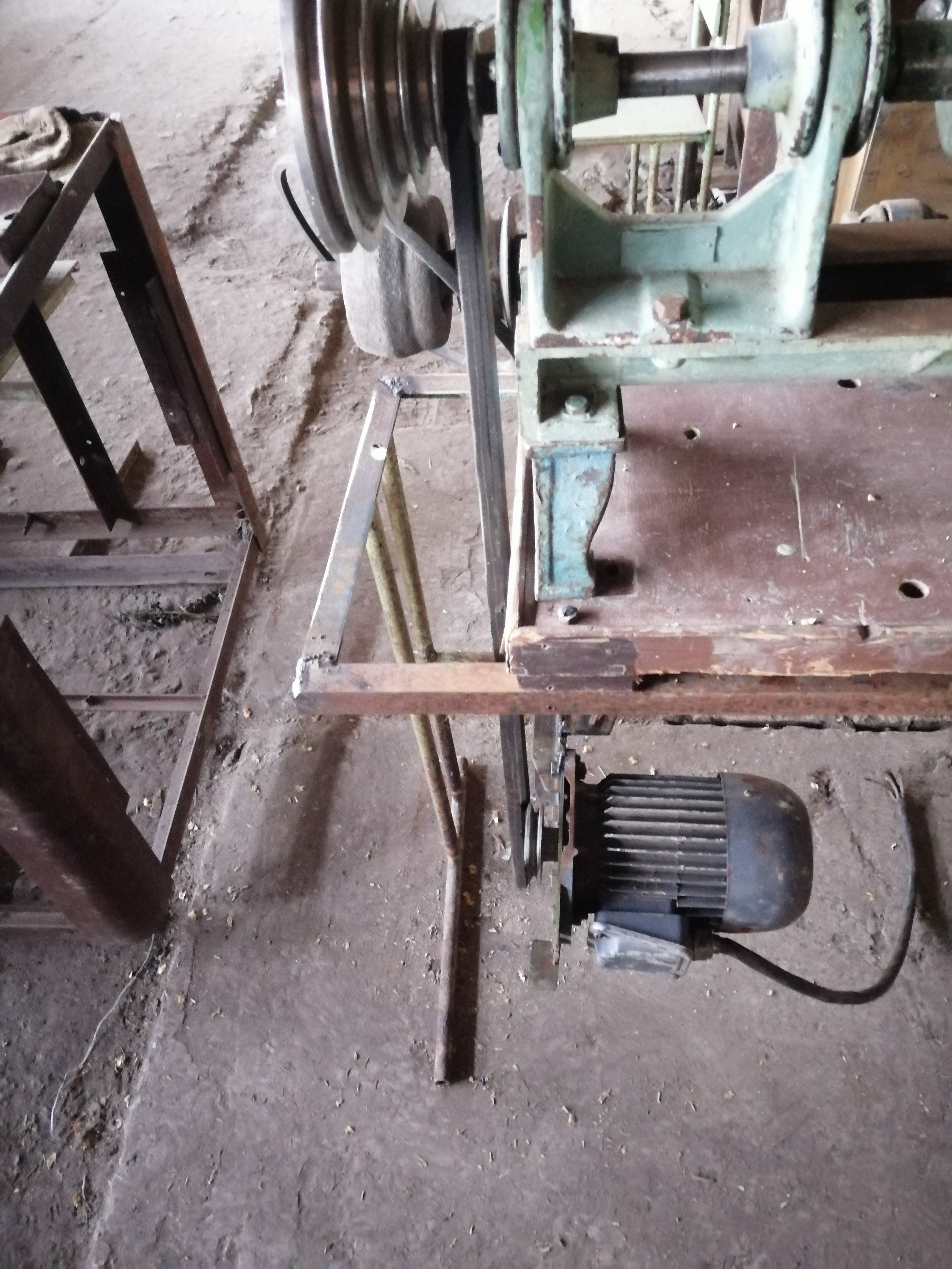

вот так ... фото не грузится. таль передвигается очень быстро, как-то надо уменьшить ее скорость перемещения
вот так
https://upforme.ru/uploads/000b/0b/c7/5751/t240498.jpg
какая должна быть скорость перемещения эл. тали влево-вправо?
Всё зависит от расстояния перемещения груза. Если оно большое, тогда и скорость должна быть большая.
Уменьшить диаметр барабана.
двутавр 4,5м.
не очень то хочется резать заводскую деталь
двигатель 1кВт 1000 об/мин редуктор уменьшает в 16 раз =62 об/мин =1 об/сек окружность барабана = 50см.
очень быстро
очень быстро

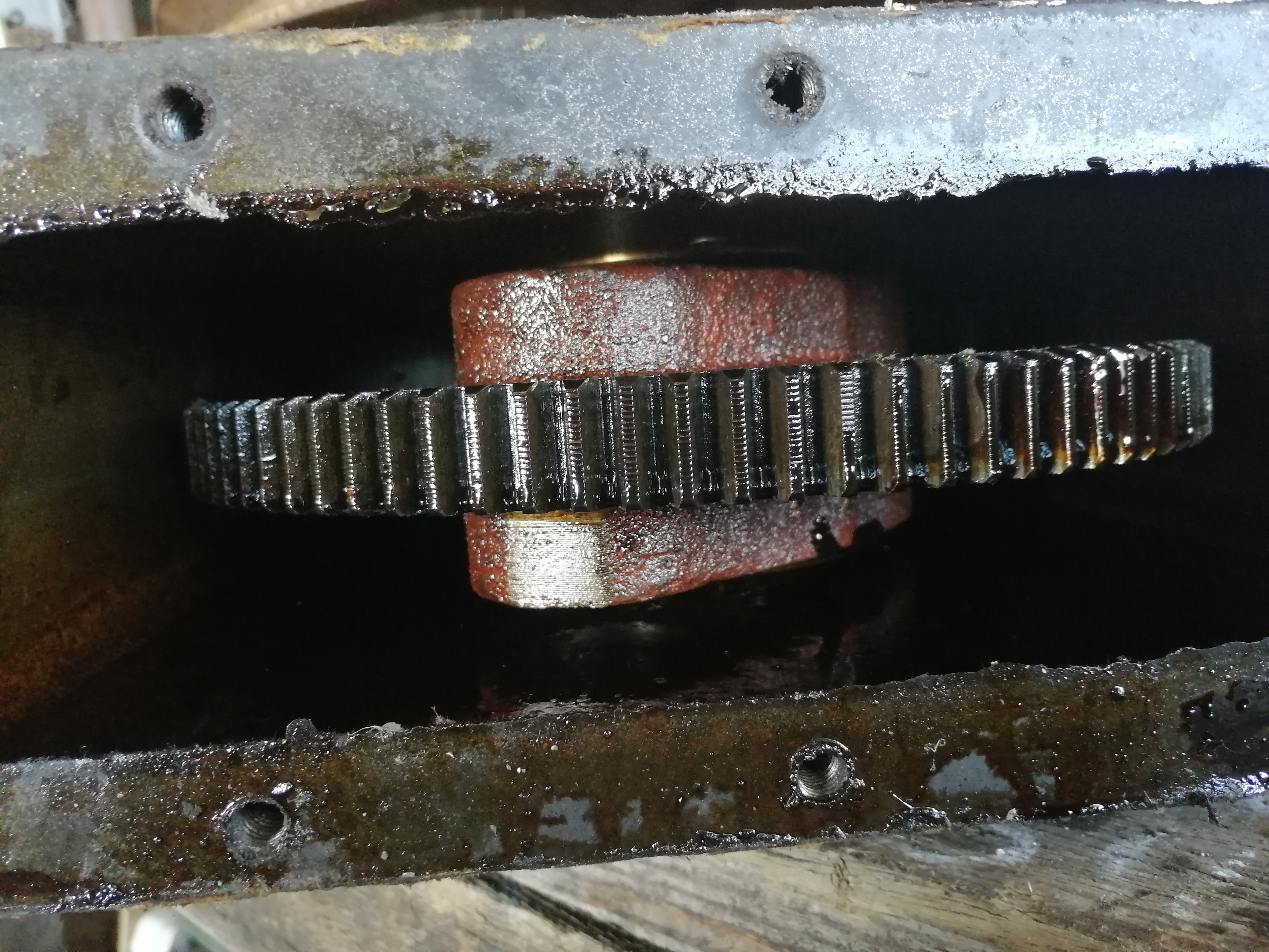

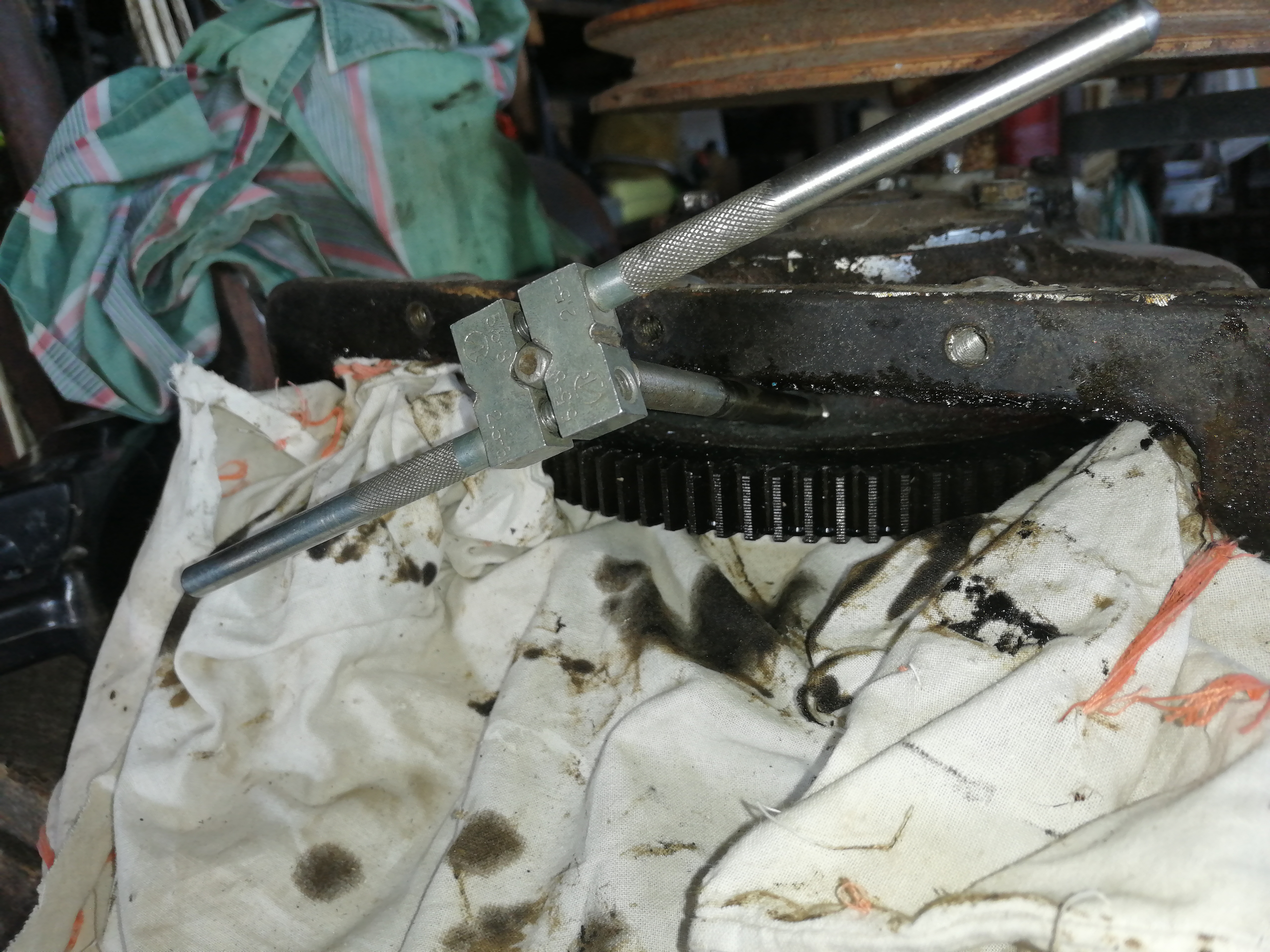

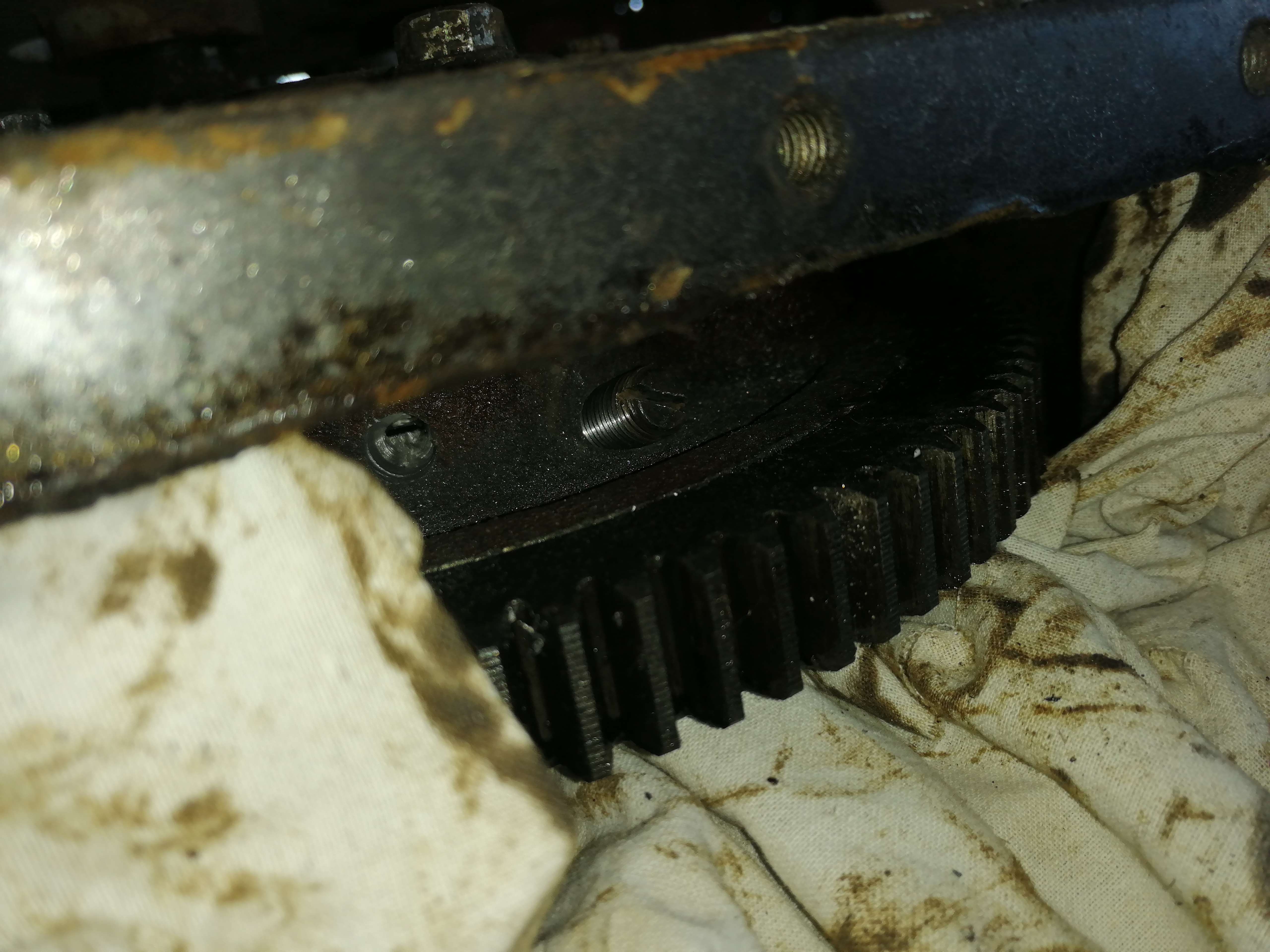

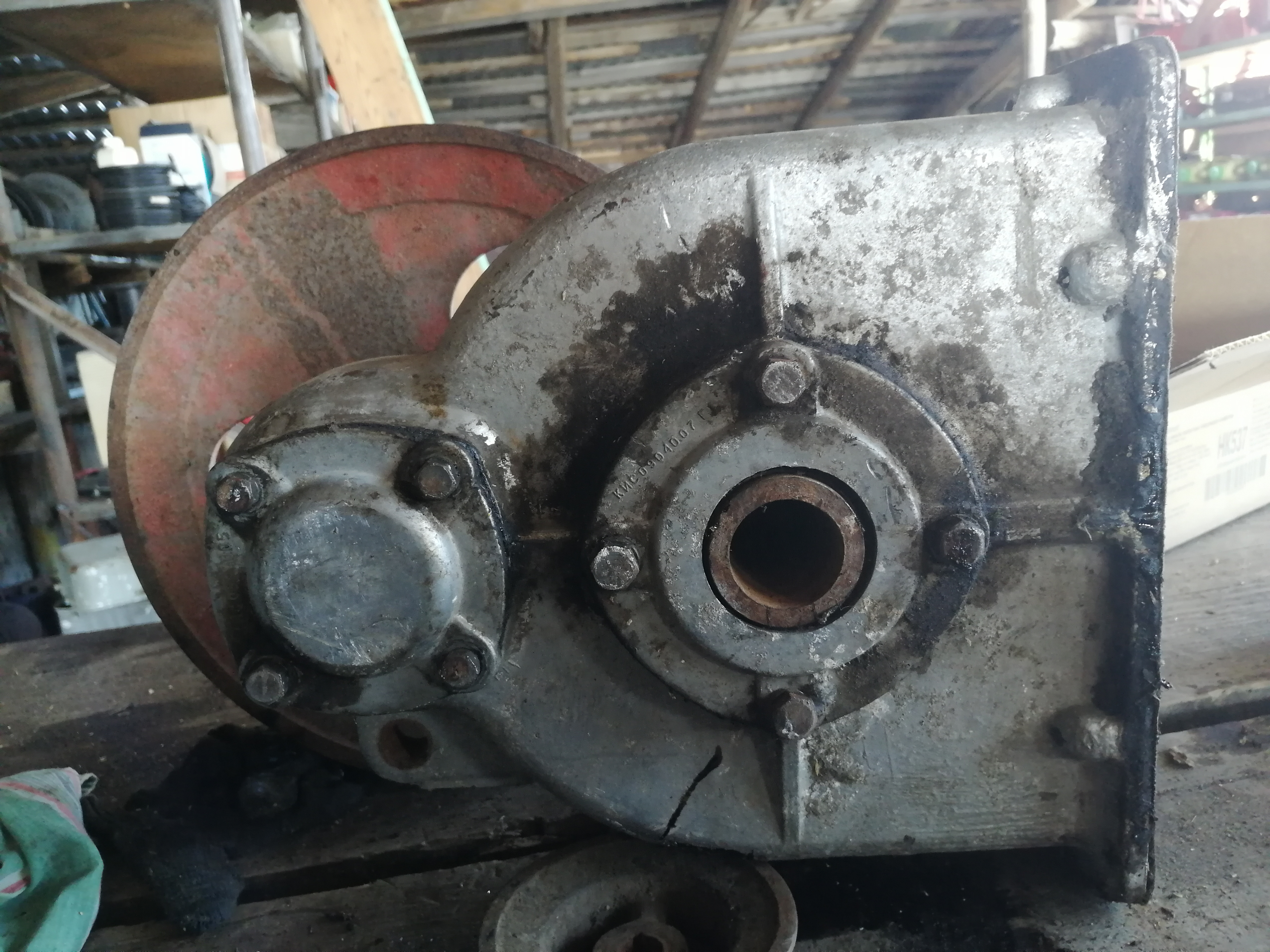

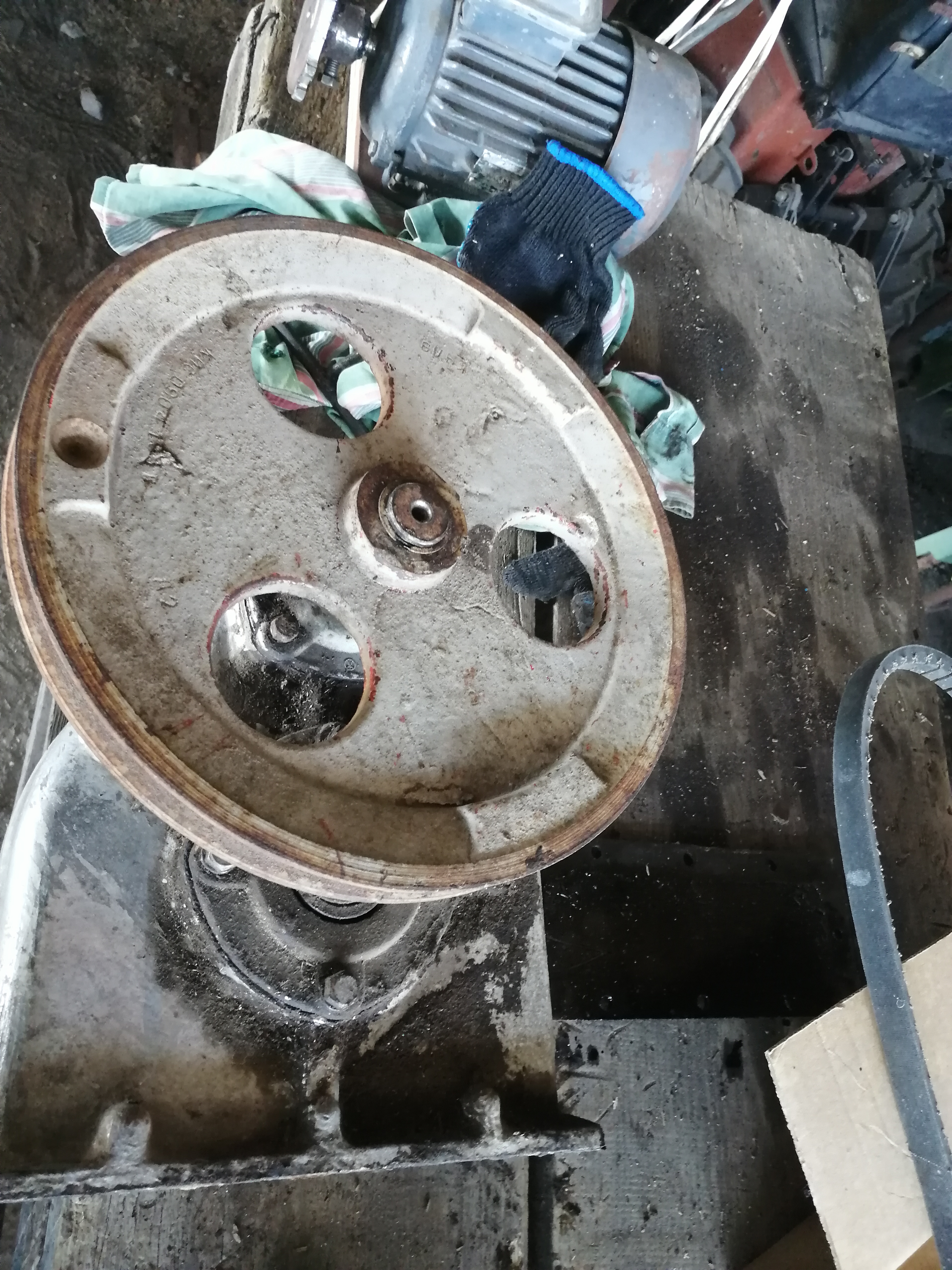

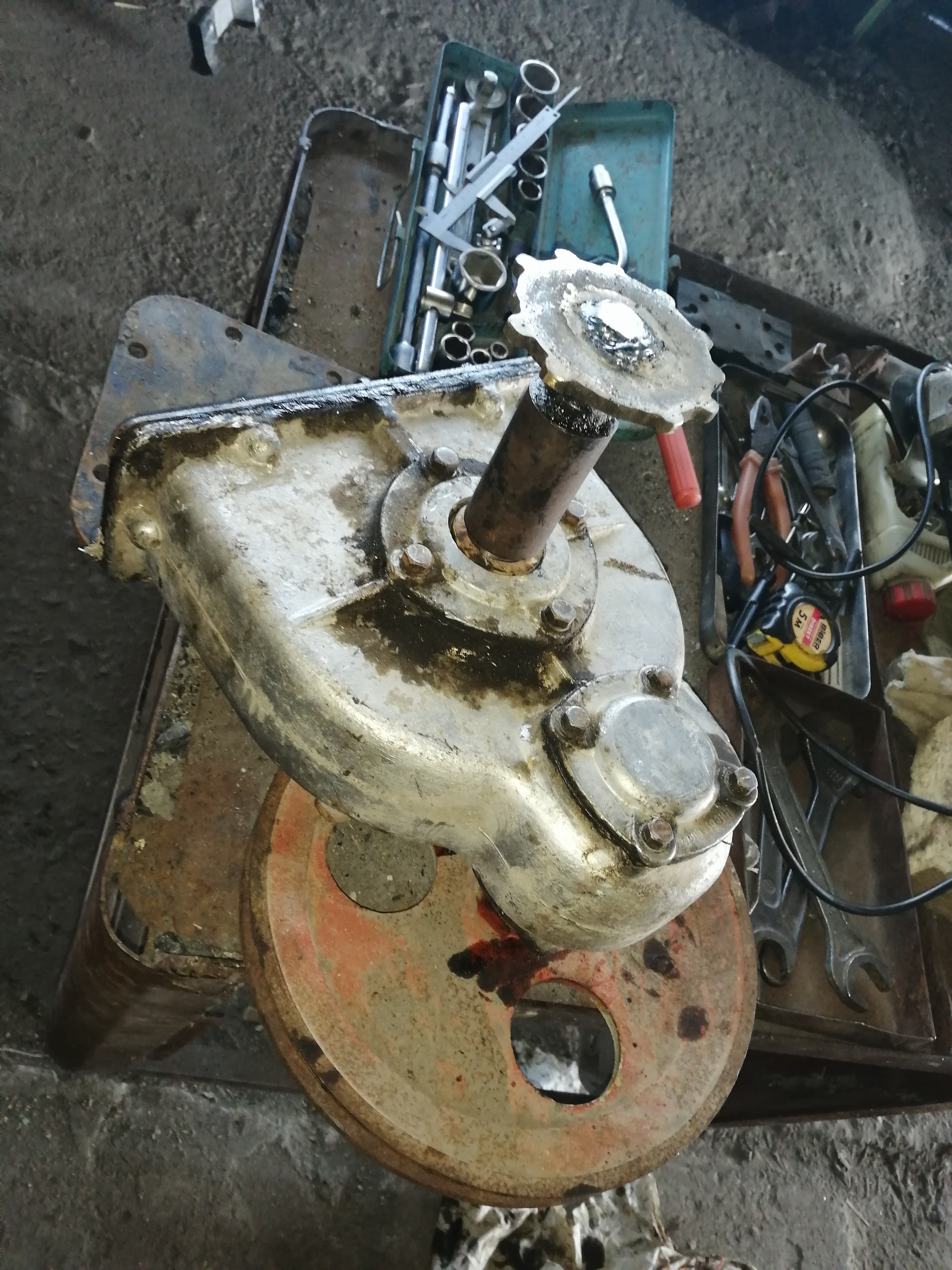

понижающий редуктор в 5 раз, кто знает, что за зверь?
вращение передает в одну сторону - в другую трещотка.

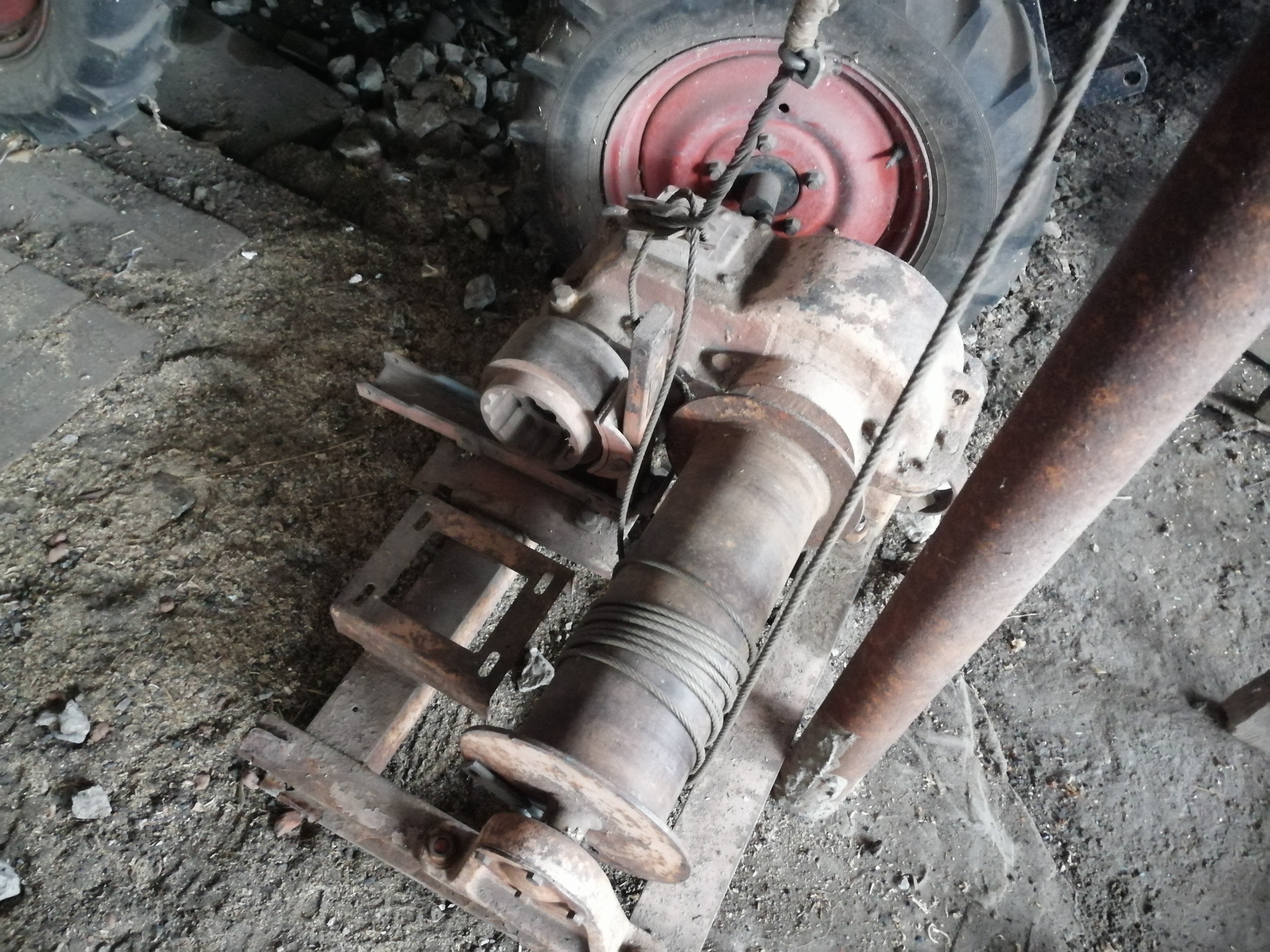

https://upforme.ru/uploads/000b/0b/c7/5751/t211418.jpg
https://upforme.ru/uploads/000b/0b/c7/5751/t800806.jpg
https://upforme.ru/uploads/000b/0b/c7/5751/t266318.jpg

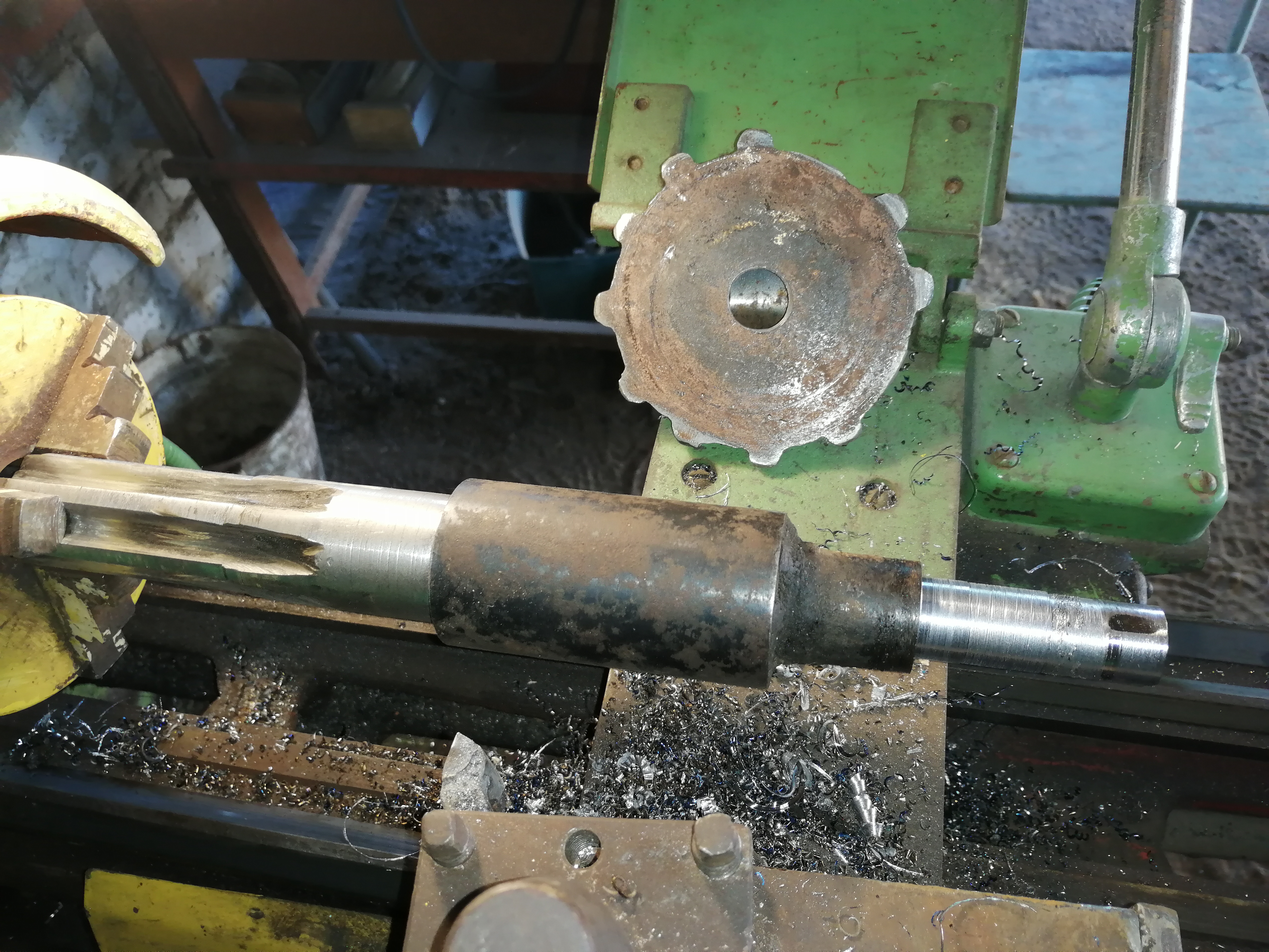

стало в обе
https://upforme.ru/uploads/000b/0b/c7/5751/t980682.jpg
https://upforme.ru/uploads/000b/0b/c7/5751/t734874.jpg
https://upforme.ru/uploads/000b/0b/c7/5751/t470383.jpg

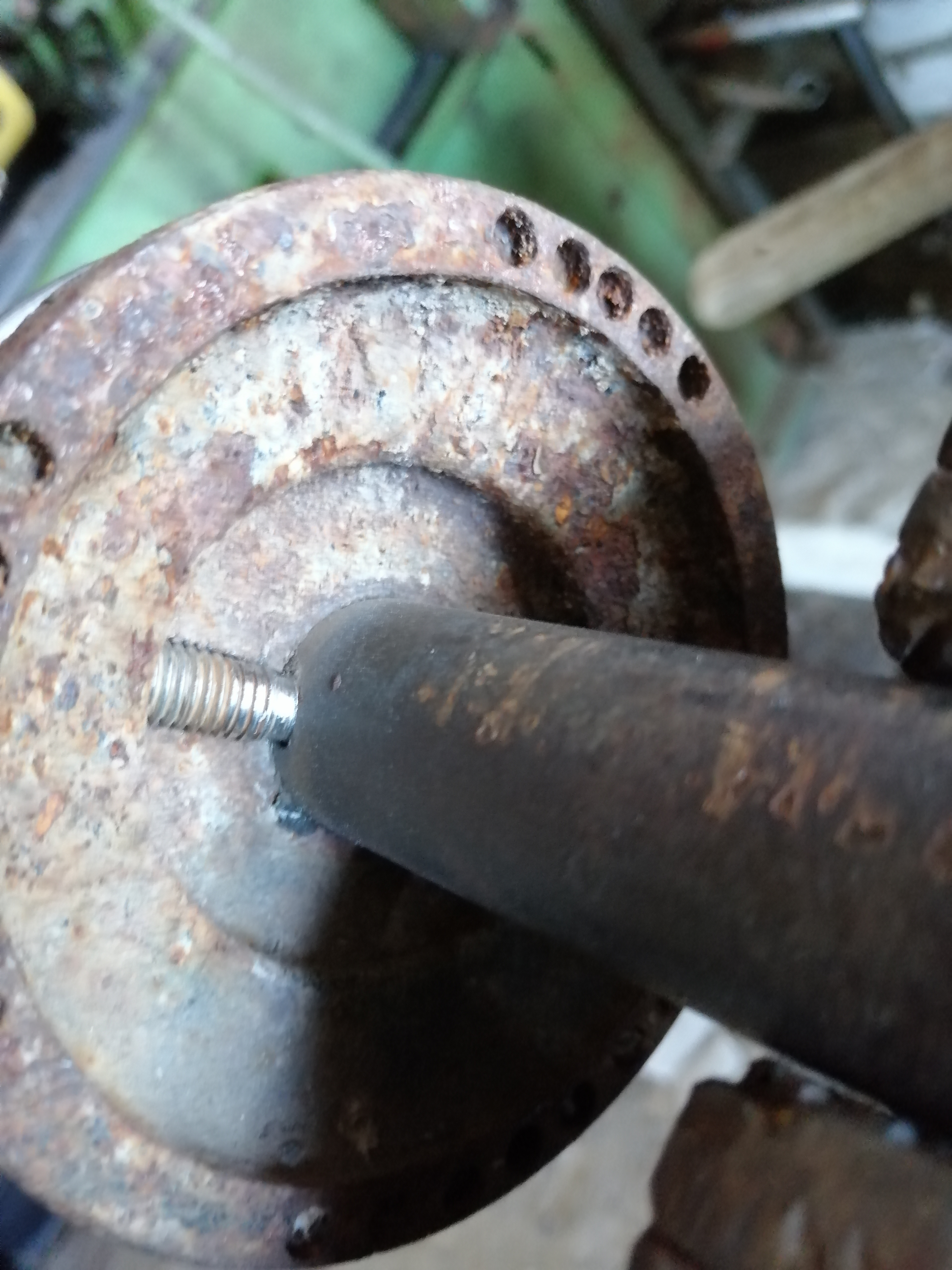

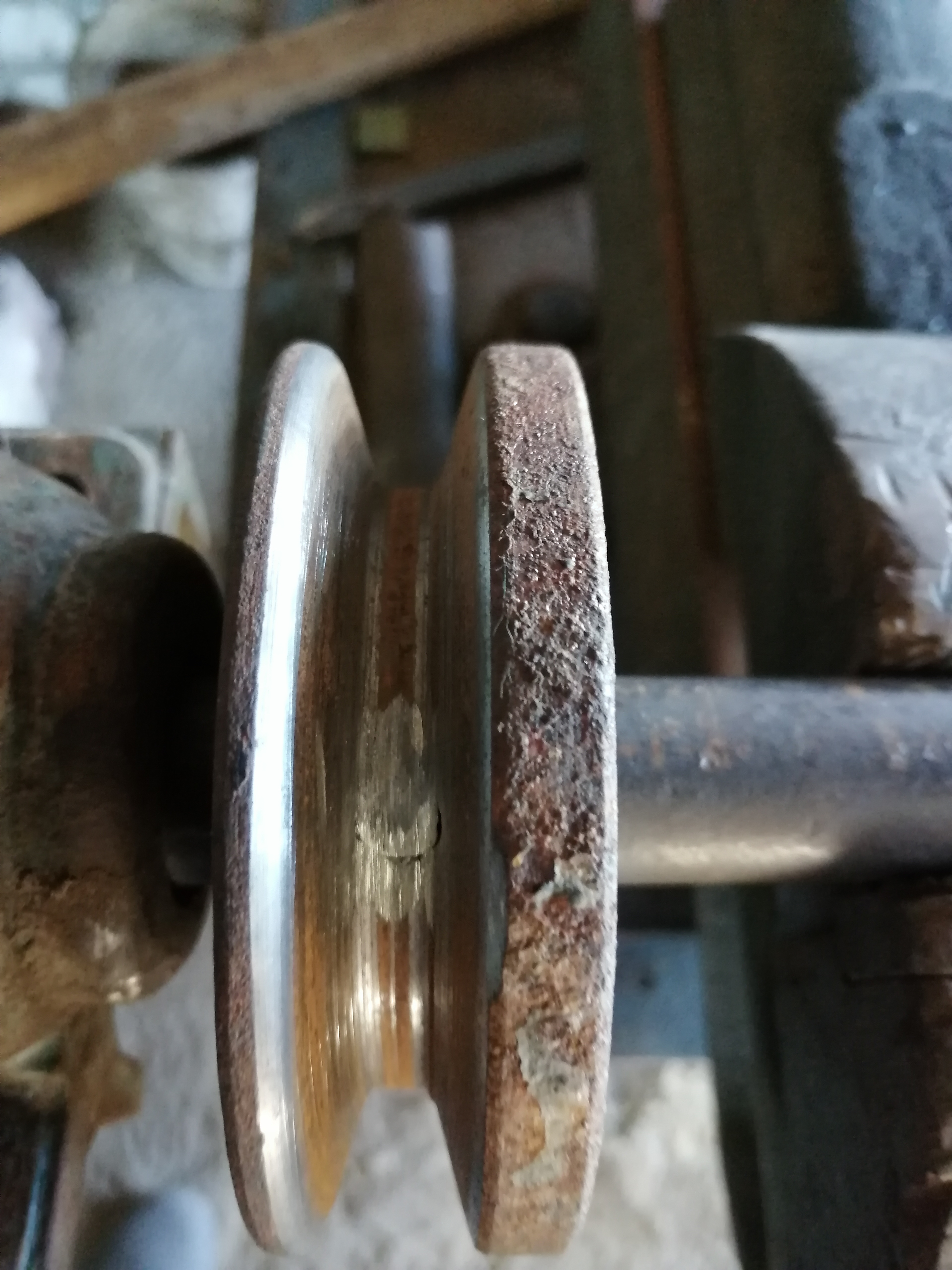

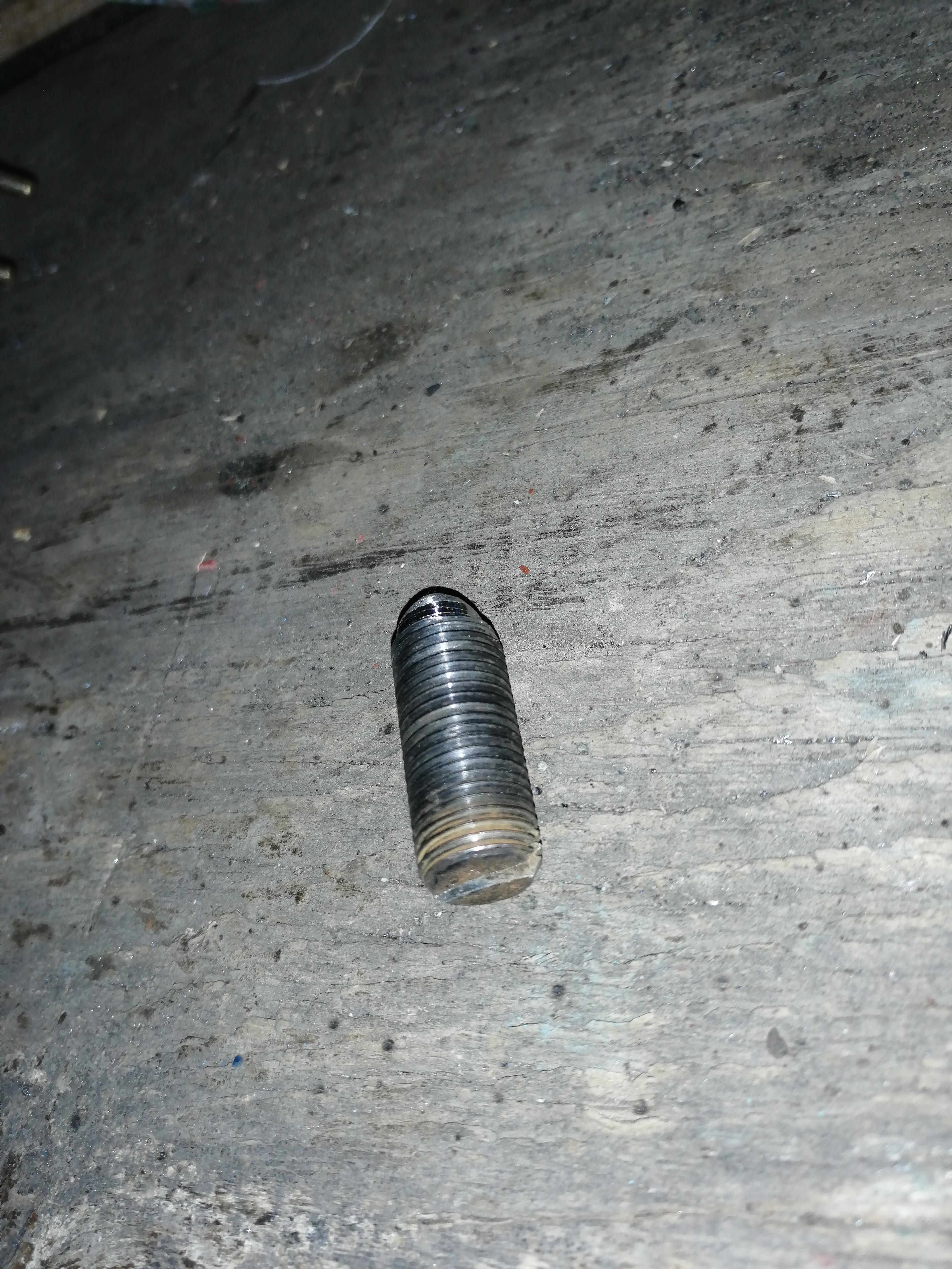

подогнал шлицы вала редуктора пускача и приварил фигурную шайбу
https://upforme.ru/uploads/000b/0b/c7/5751/t550231.jpg
https://upforme.ru/uploads/000b/0b/c7/5751/t929128.jpg
https://upforme.ru/uploads/000b/0b/c7/5751/t495493.jpg

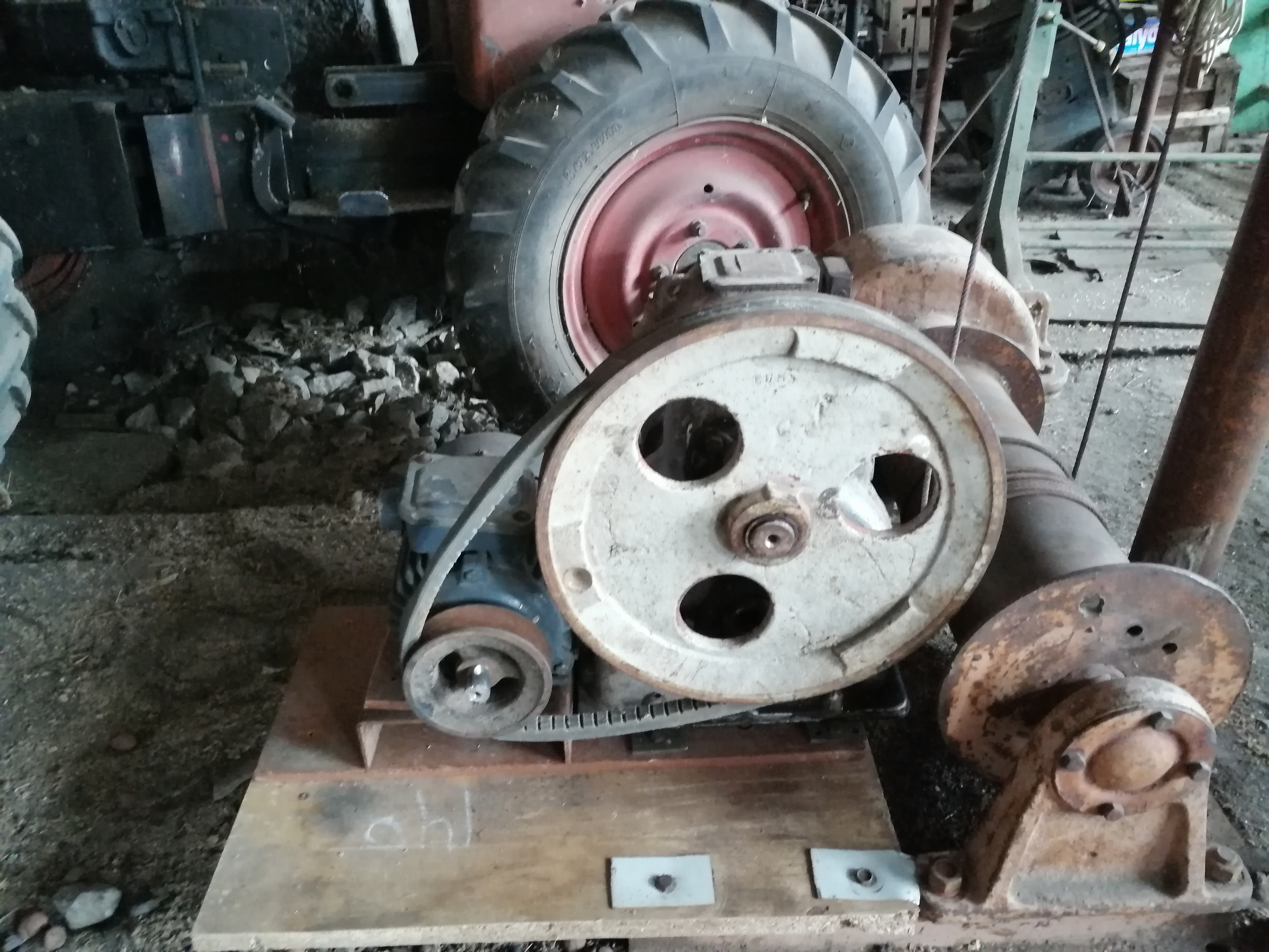

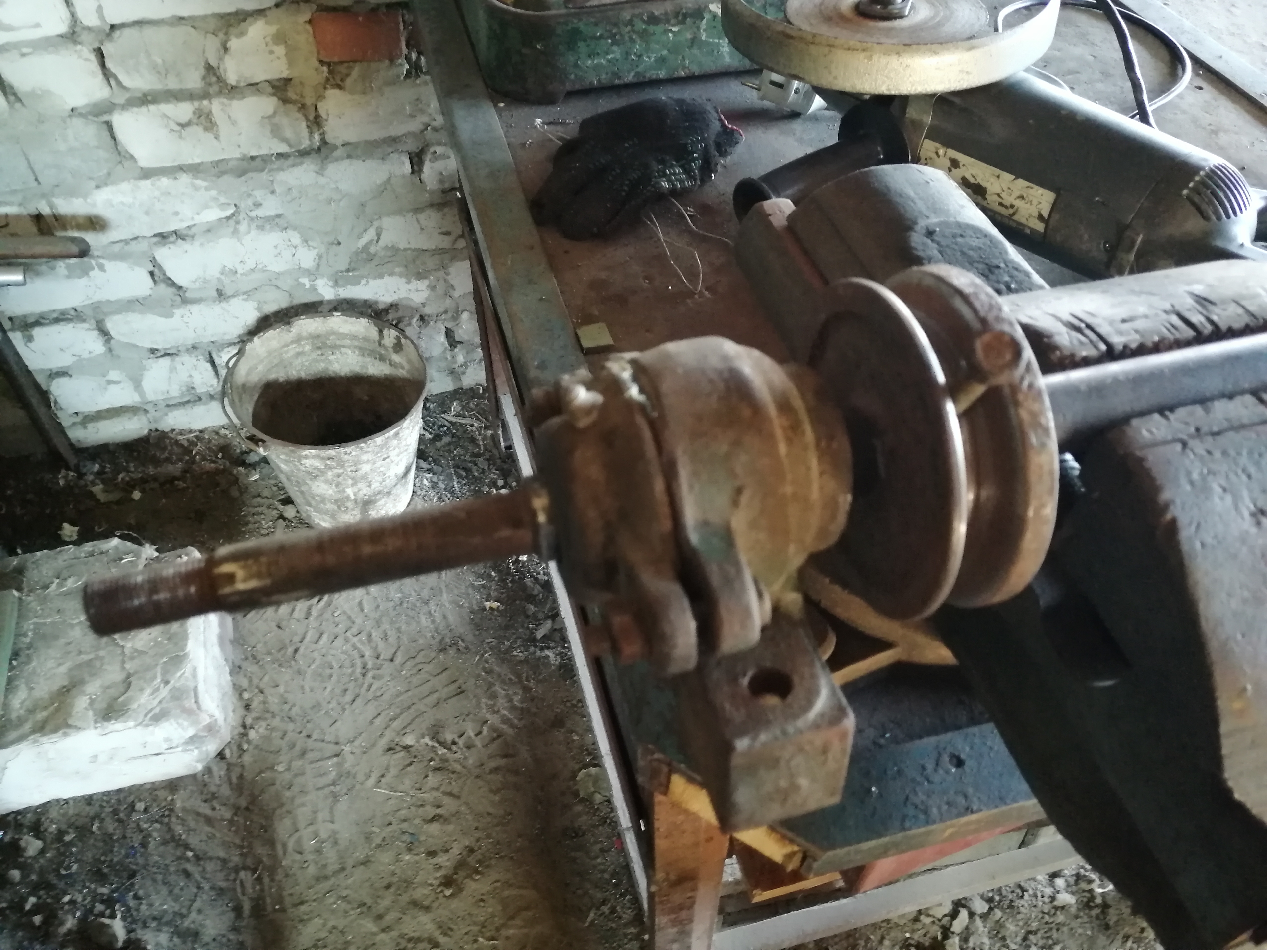

пока с талью передышка за выходные собрал 2 в 1

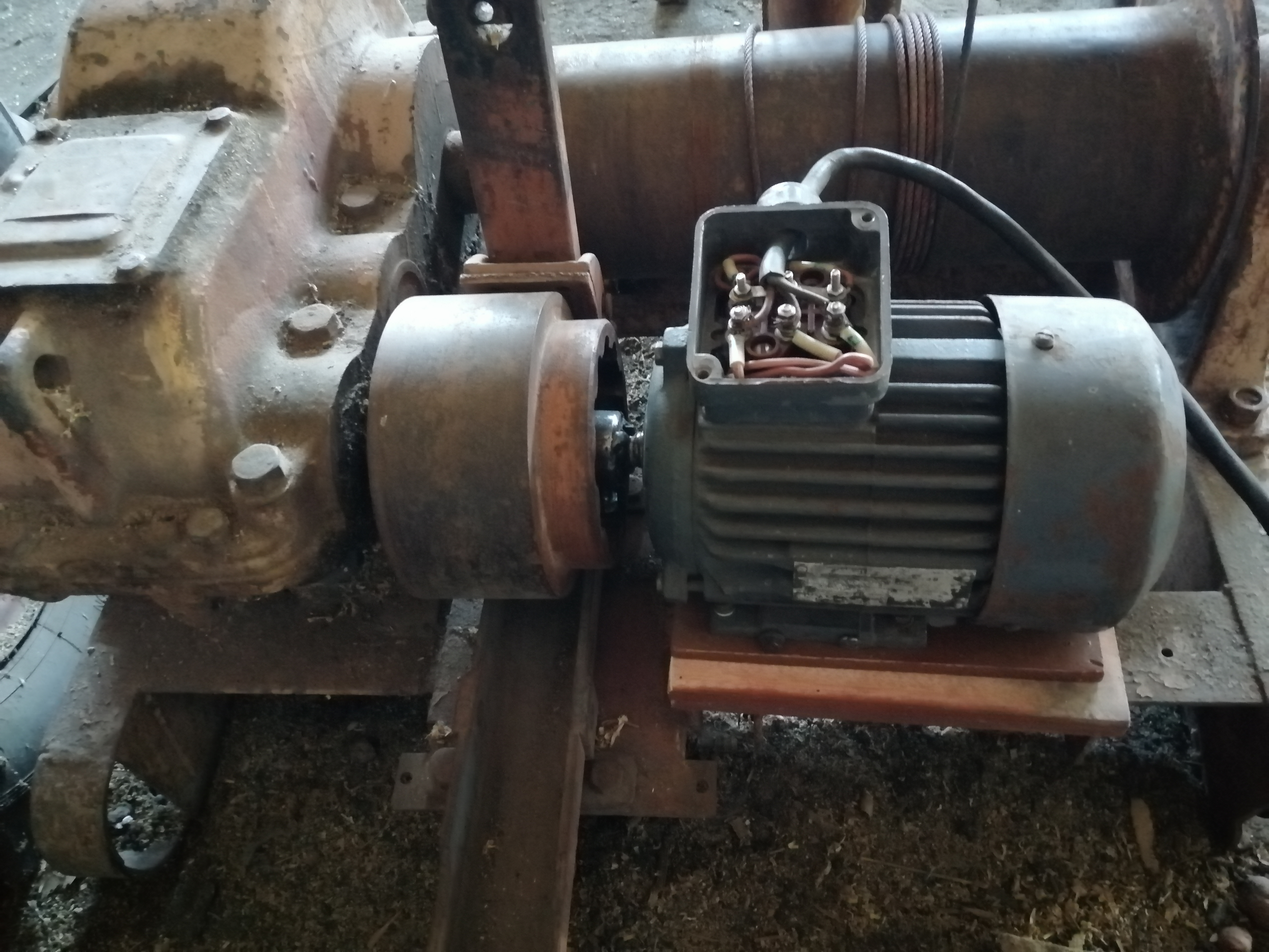

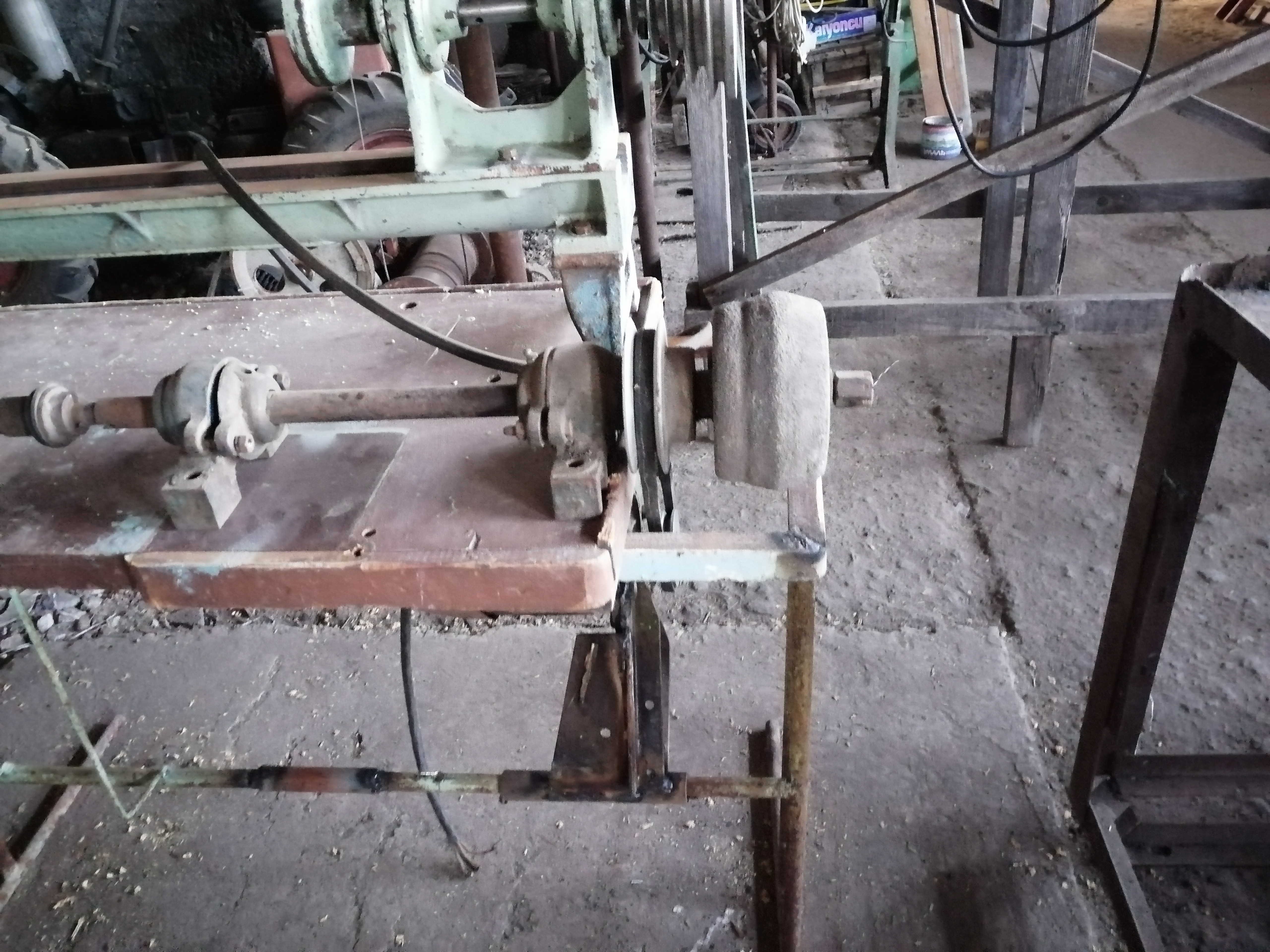

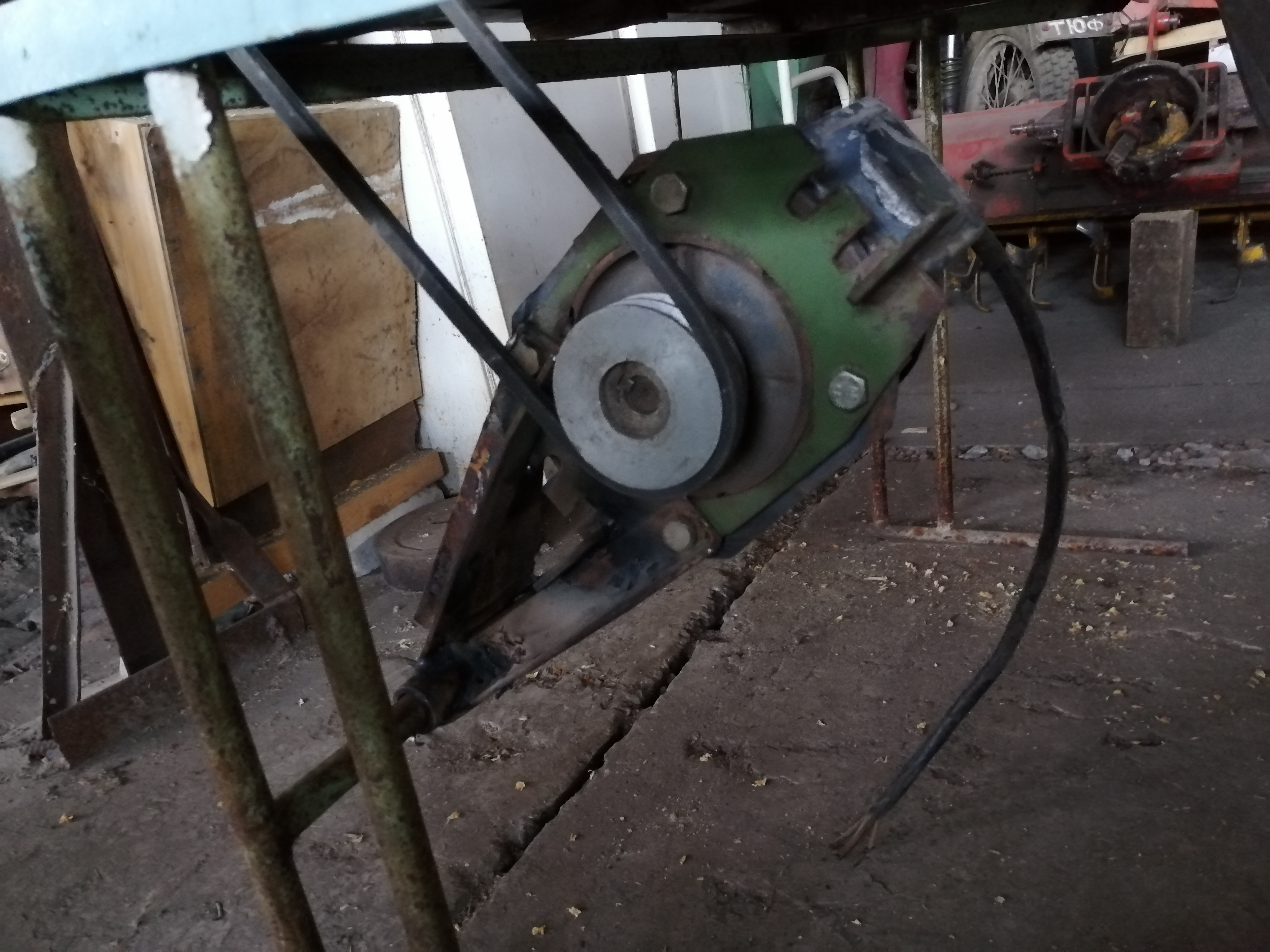

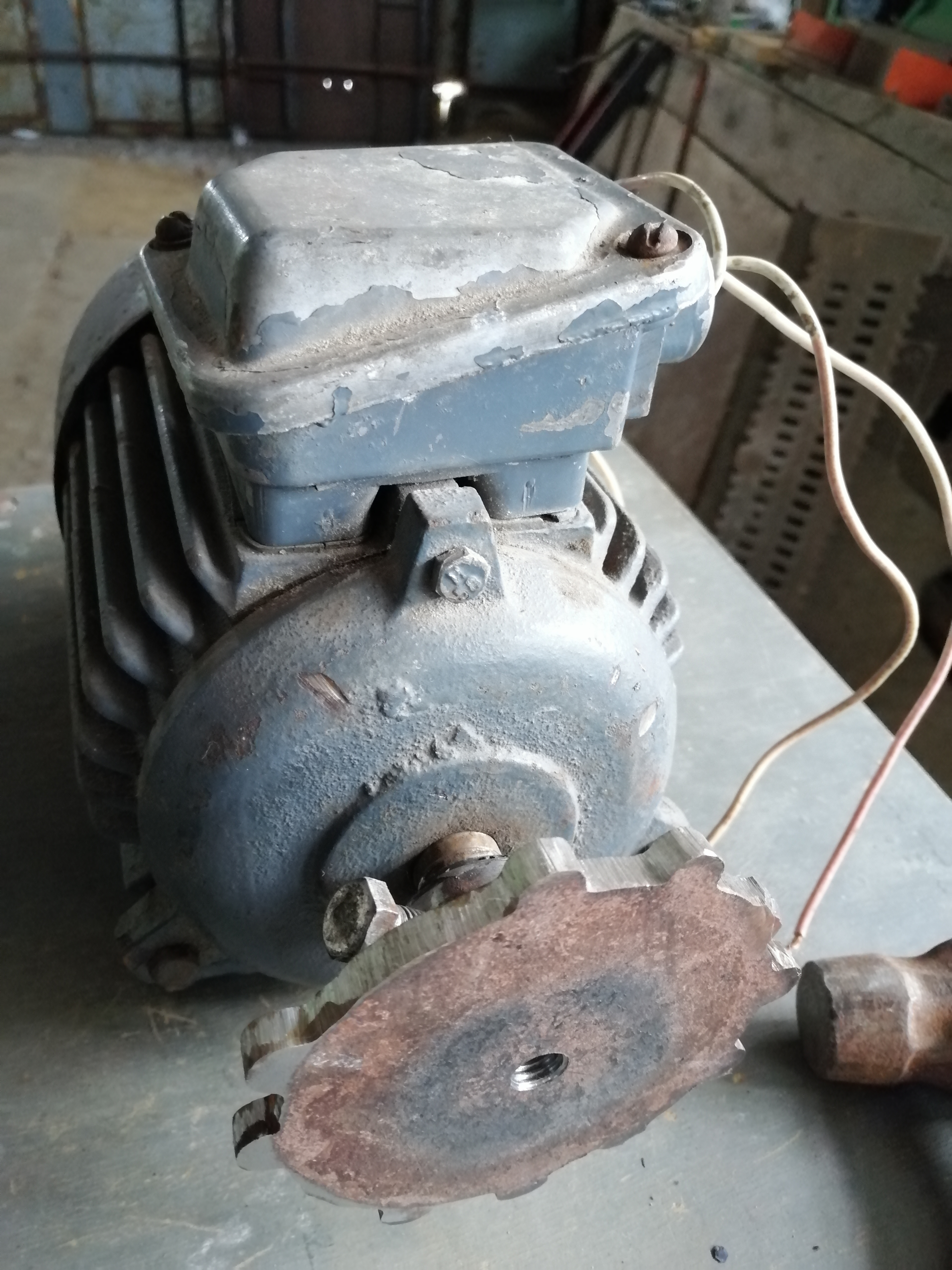

закрепил двигатель
https://upforme.ru/uploads/000b/0b/c7/5751/t165579.jpg
вот чуть помедленнее
работа
