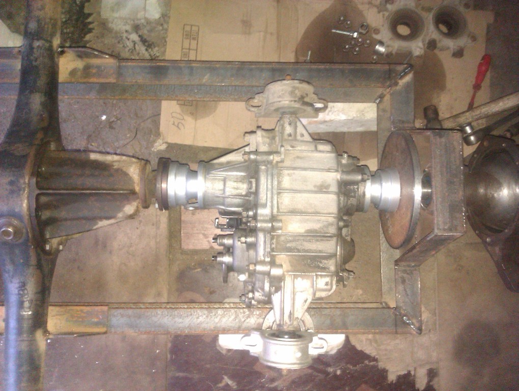

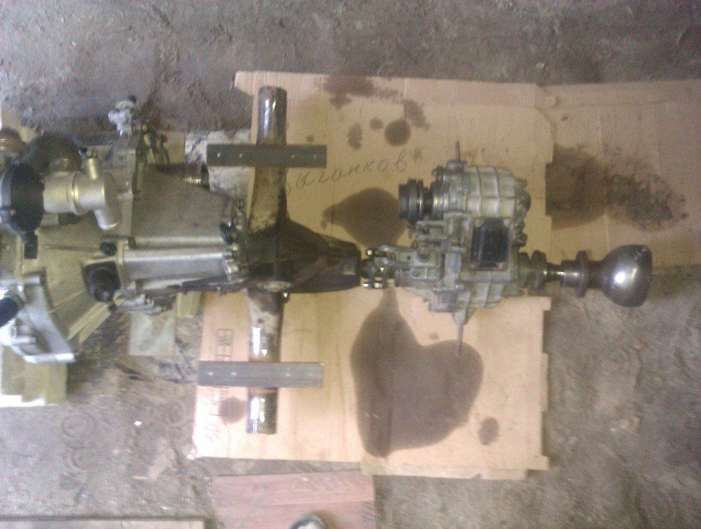

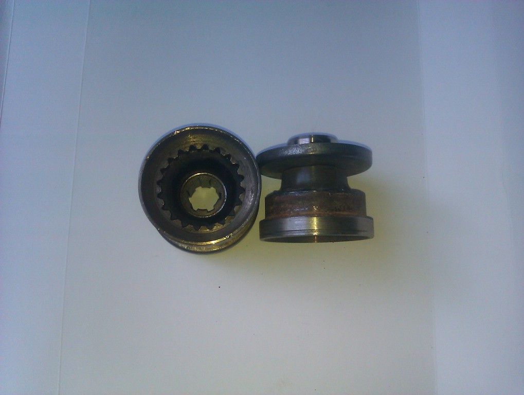

Общая примерка.

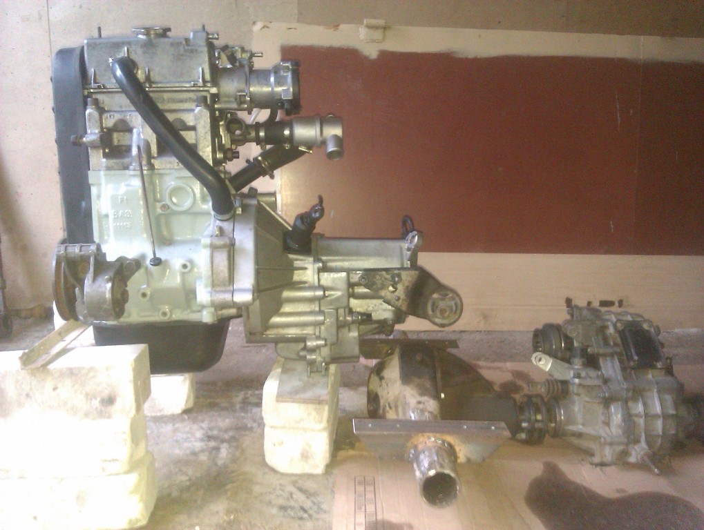

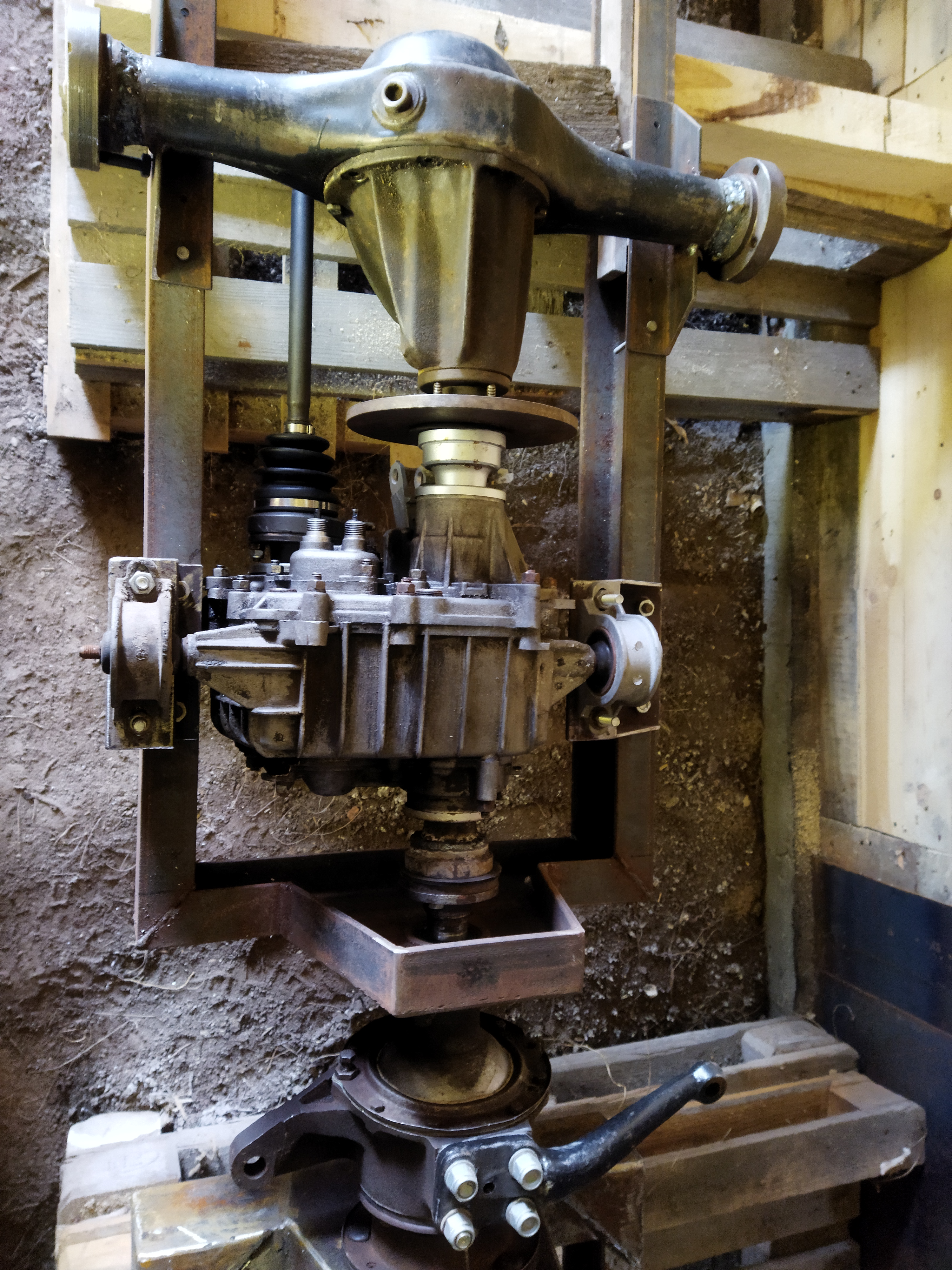

https://forumupload.ru/uploads/000b/0b/c7/5516/t224049.jpg
https://forumupload.ru/uploads/000b/0b/c7/5516/t618255.jpg
https://forumupload.ru/uploads/000b/0b/c7/5516/t977743.jpg

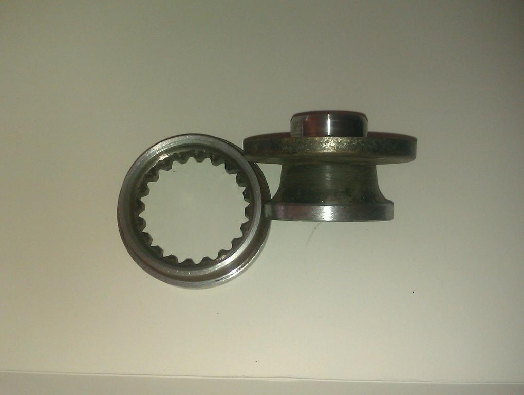

Эластичные муфты из хабов УАЗ.

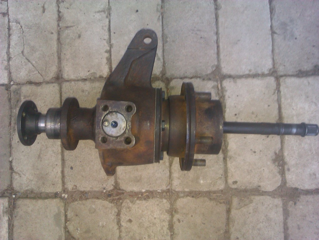

https://forumupload.ru/uploads/000b/0b/c7/5516/t788460.jpg

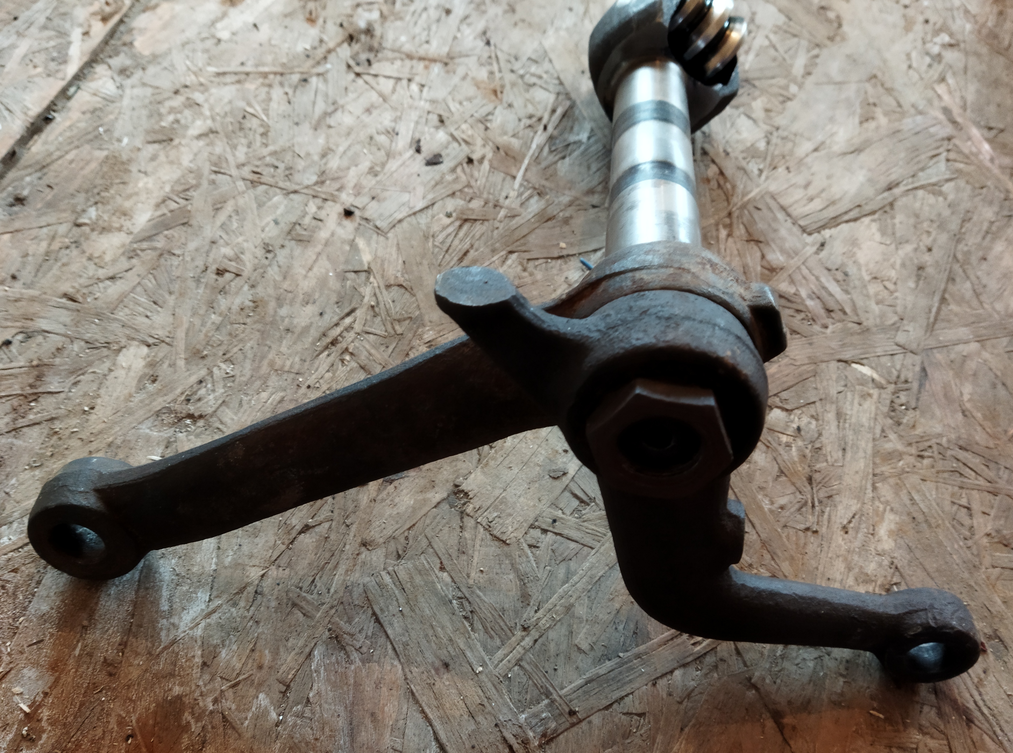

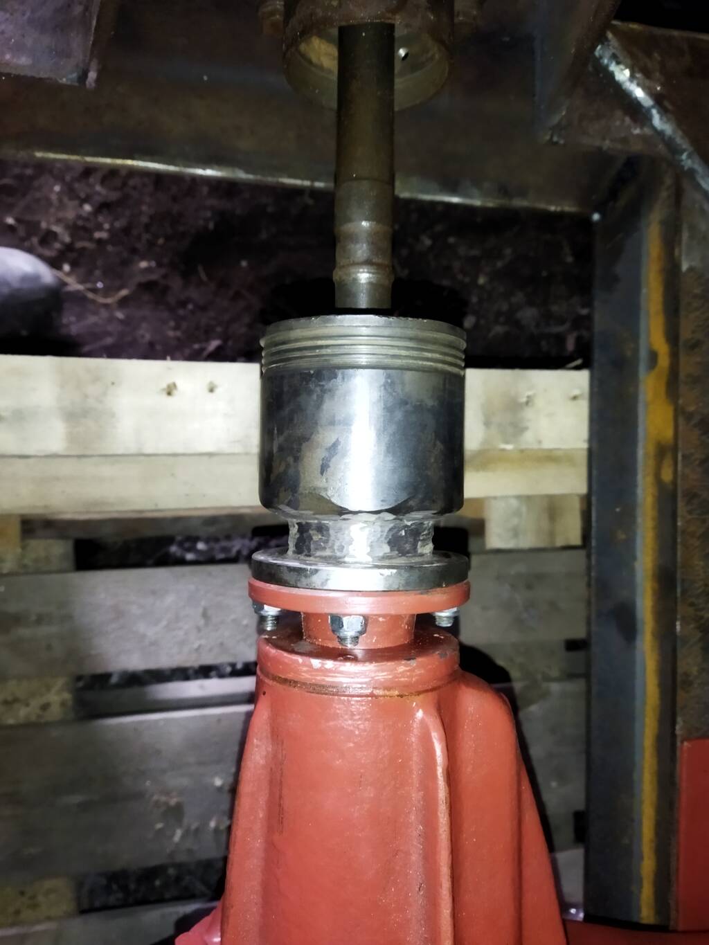

Перелом на кулаке УАЗ, внутри на подшипниках наружний шрус 2109 переваренный на хвостовик моста 2101 , назад короткая палка ВАЗ 2109.

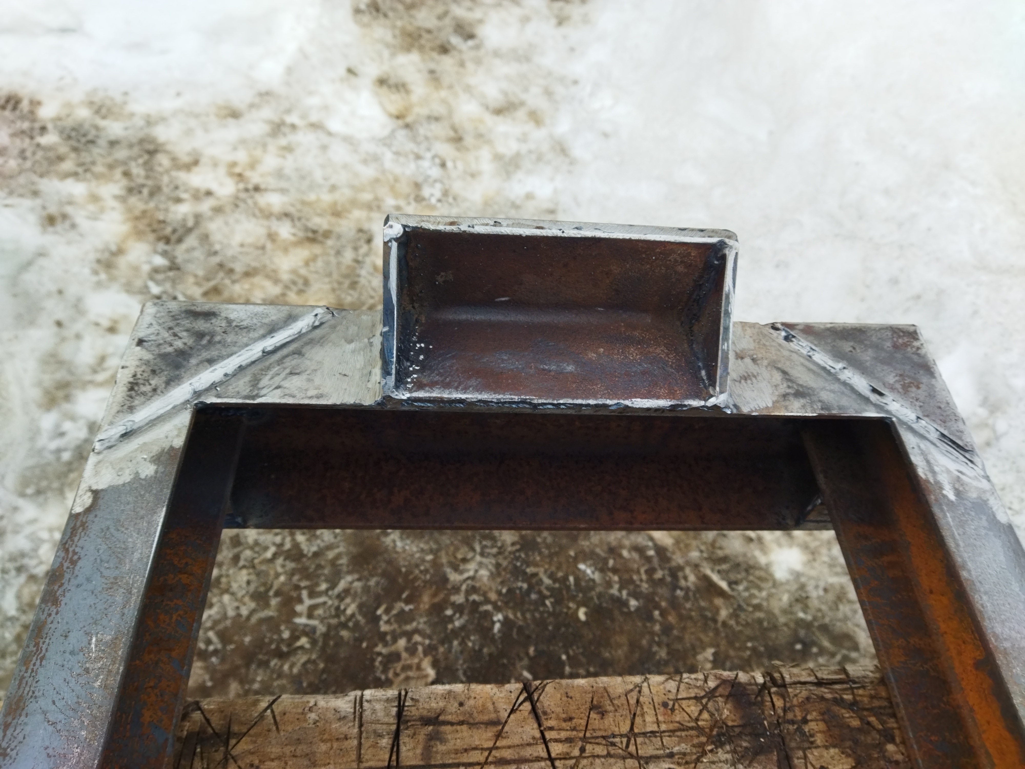

https://forumupload.ru/uploads/000b/0b/c7/5516/t136880.jpg
https://forumupload.ru/uploads/000b/0b/c7/5516/t791468.jpg
Кусок передней рамы, швеллер 10 , накладка 6 мм. Вварен кусок чулка УАЗ.

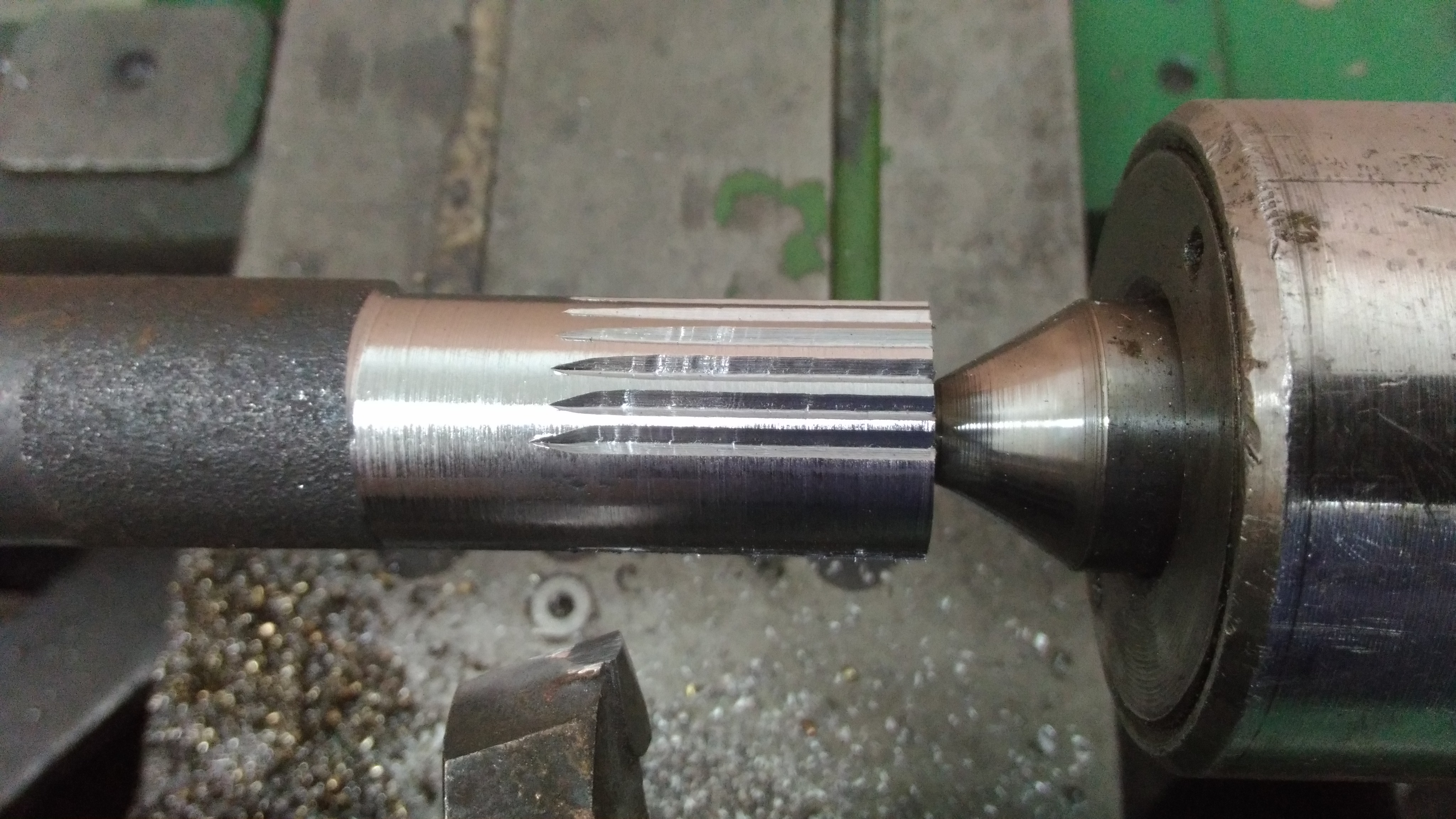

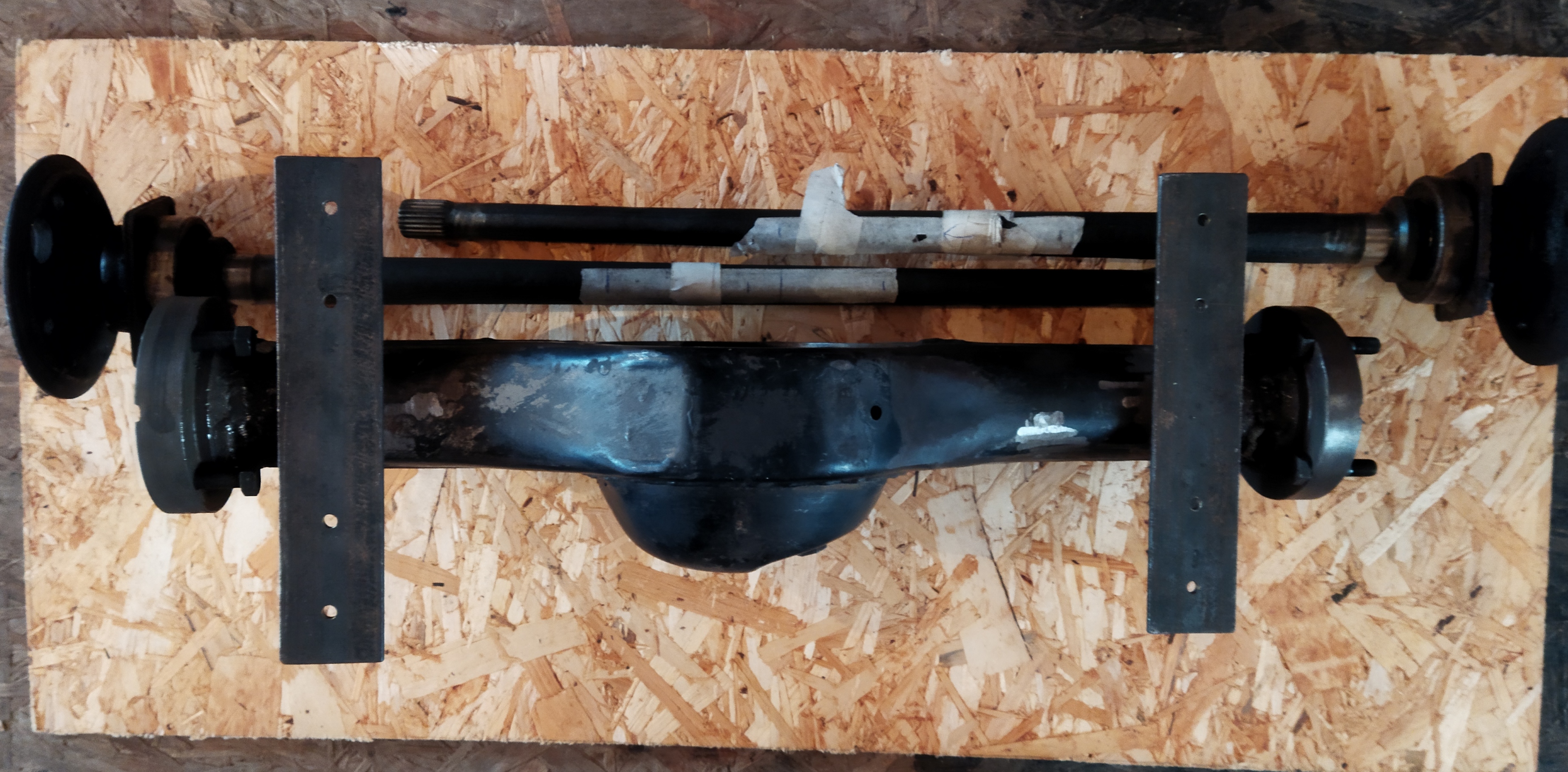

https://forumupload.ru/uploads/000b/0b/c7/5516/t92590.jpg
https://forumupload.ru/uploads/000b/0b/c7/5516/t358865.jpg
https://forumupload.ru/uploads/000b/0b/c7/5516/t888630.jpg

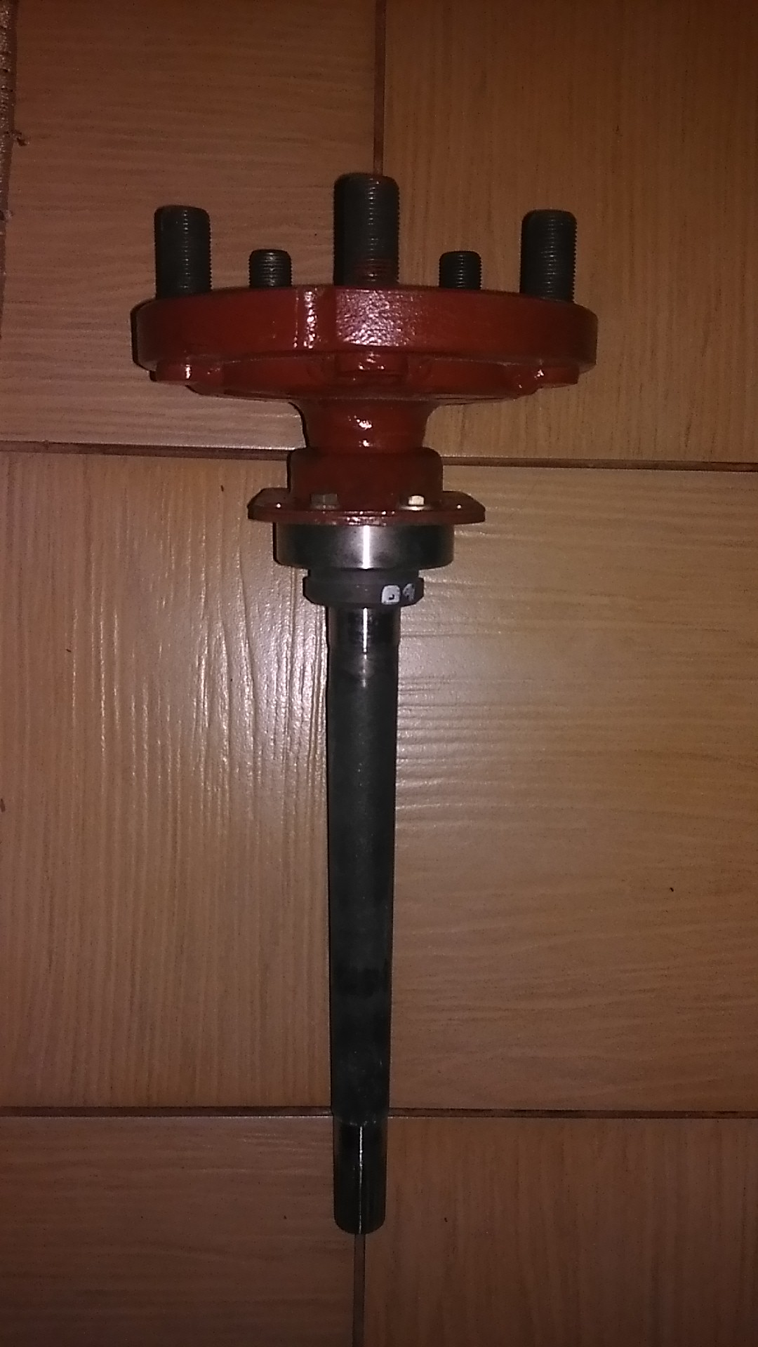

Полуоси 2101 проточены в токарном, в токарном нарезаны шлицы продольной подачей, наварены переходы под колёса. Мост всборе.

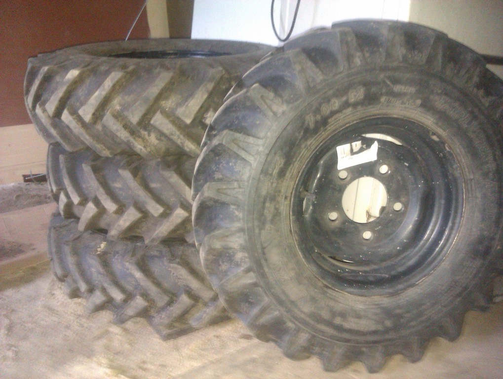

Колёса от сеялки, диск 12 дюймов, наружний диаметр 700 мм.

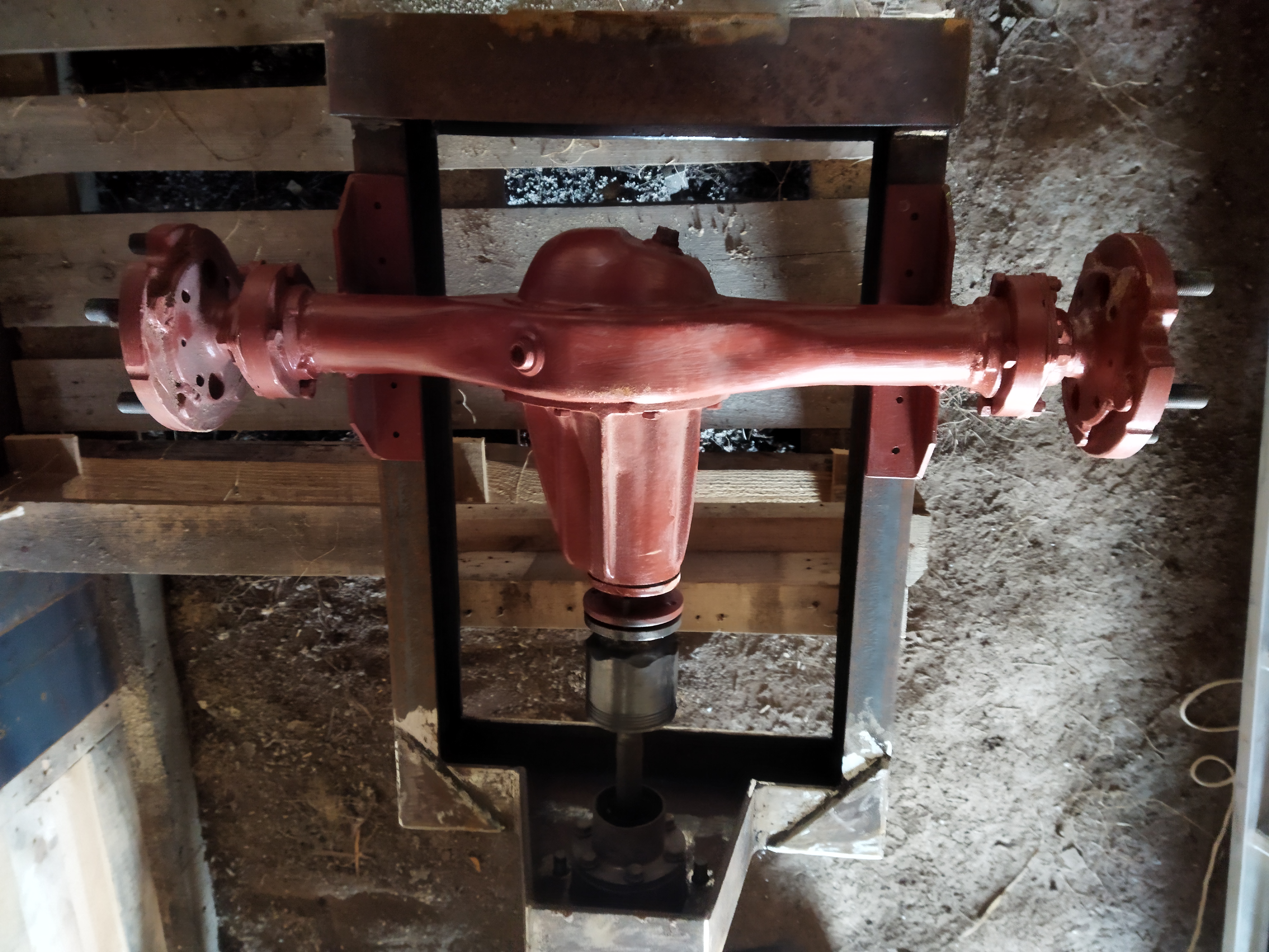

Начал укорачивать второй мост. Доступа к токарному больше нет, буду искать на стороне.

От кпп ока до раздатки отлично подходит короткий привод от Оки .
0
8
Justas написал(а):
Алексей Ка
Уже подошёл. Только трипод внутренний поменял на шариковый, так как он даёт большие углы под нагрузкой. Палка будет целая.

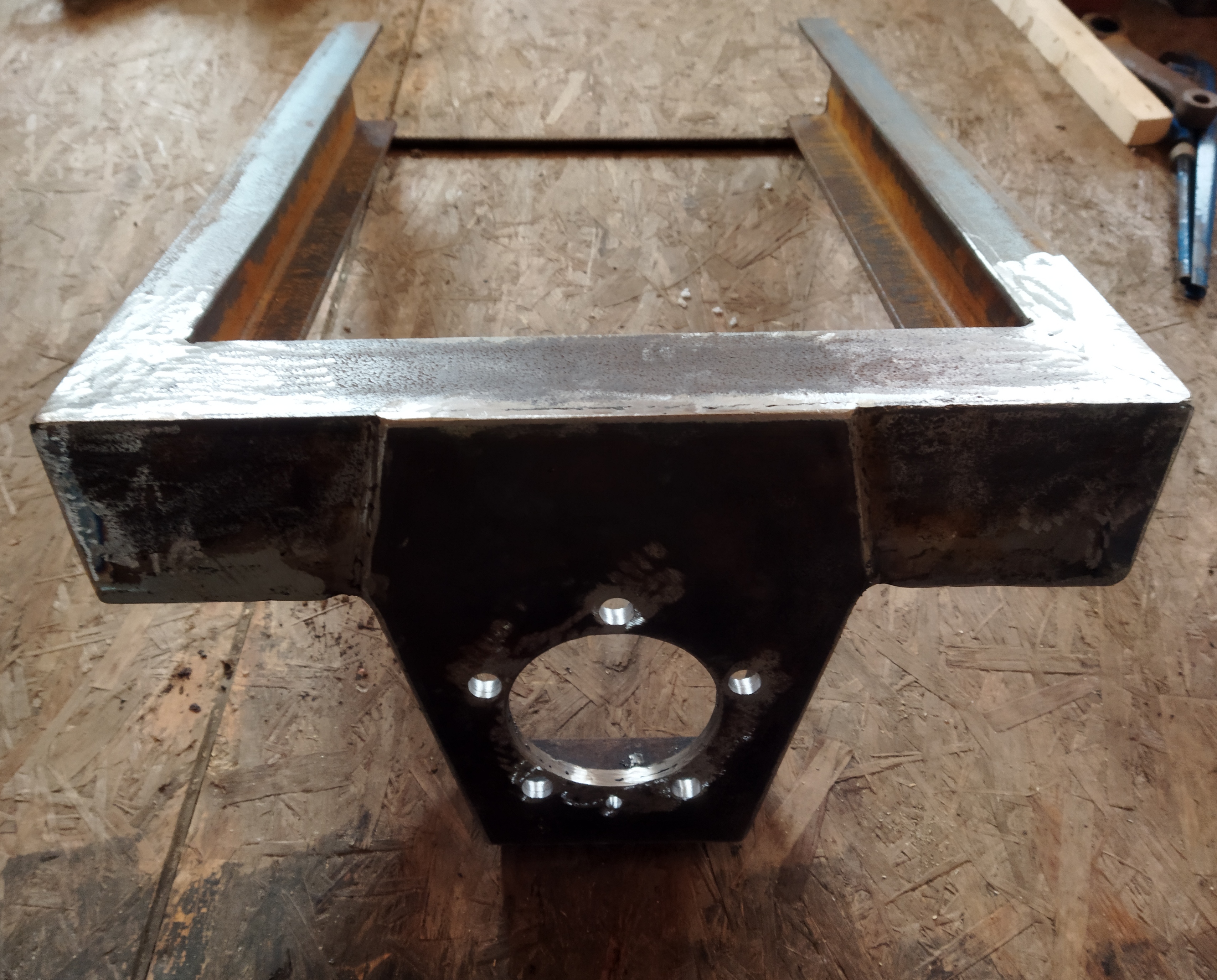

https://forumupload.ru/uploads/000b/0b/c7/5516/t194258.jpg

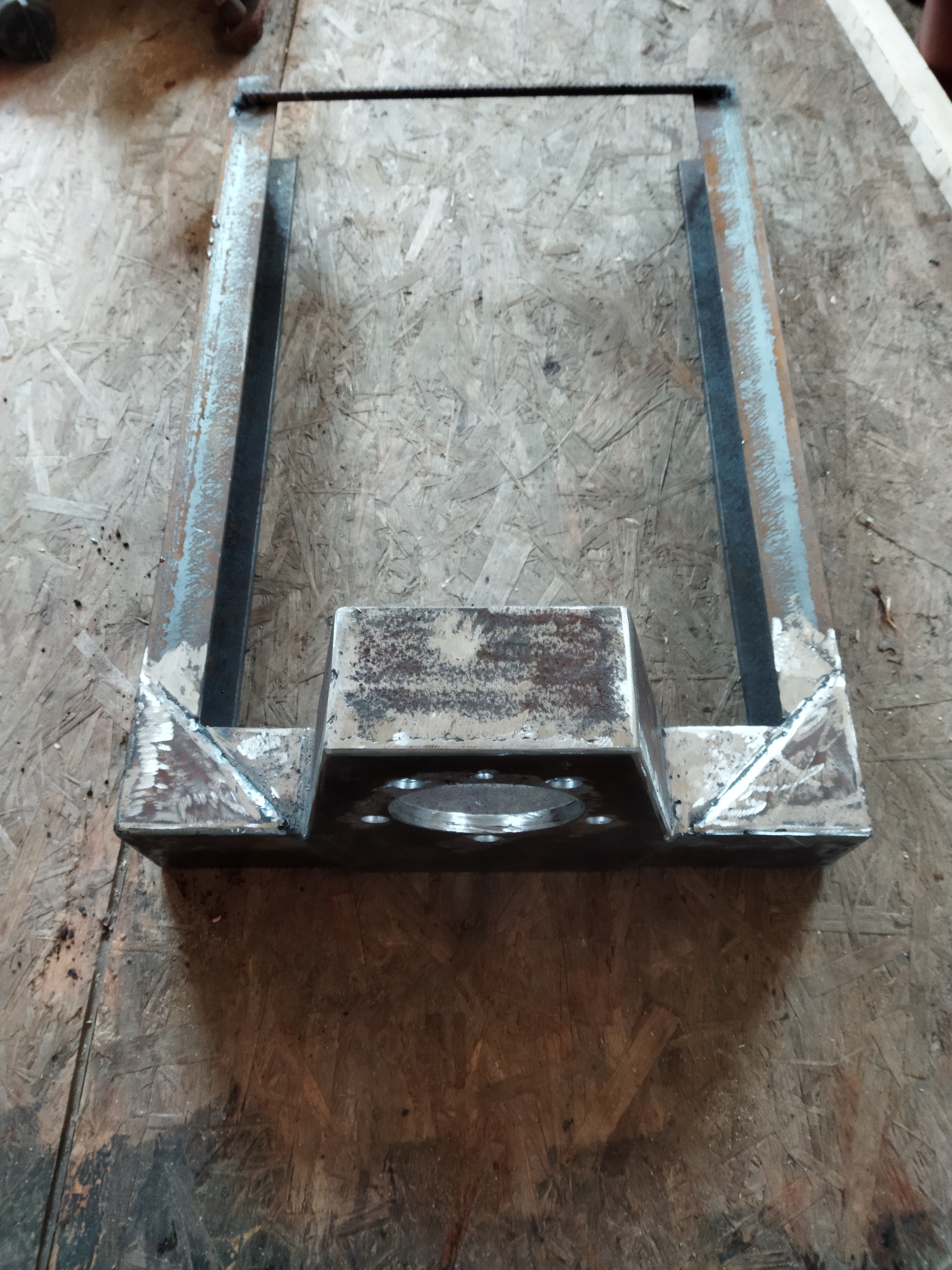

Начал заднюю полураму.

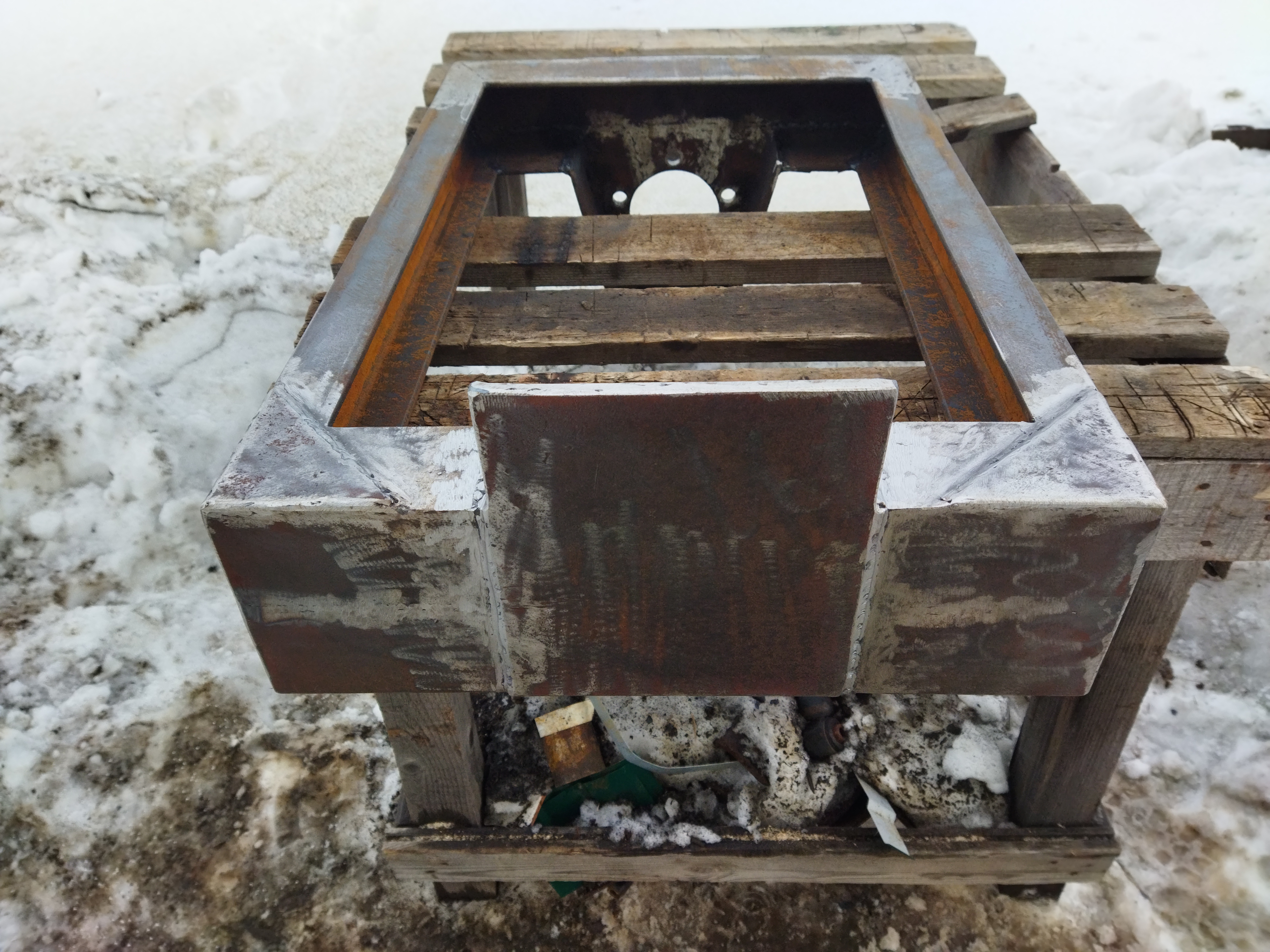

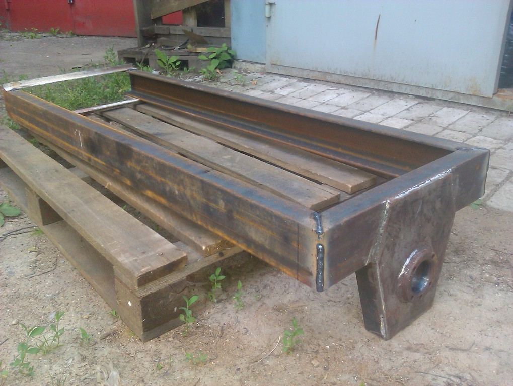

10

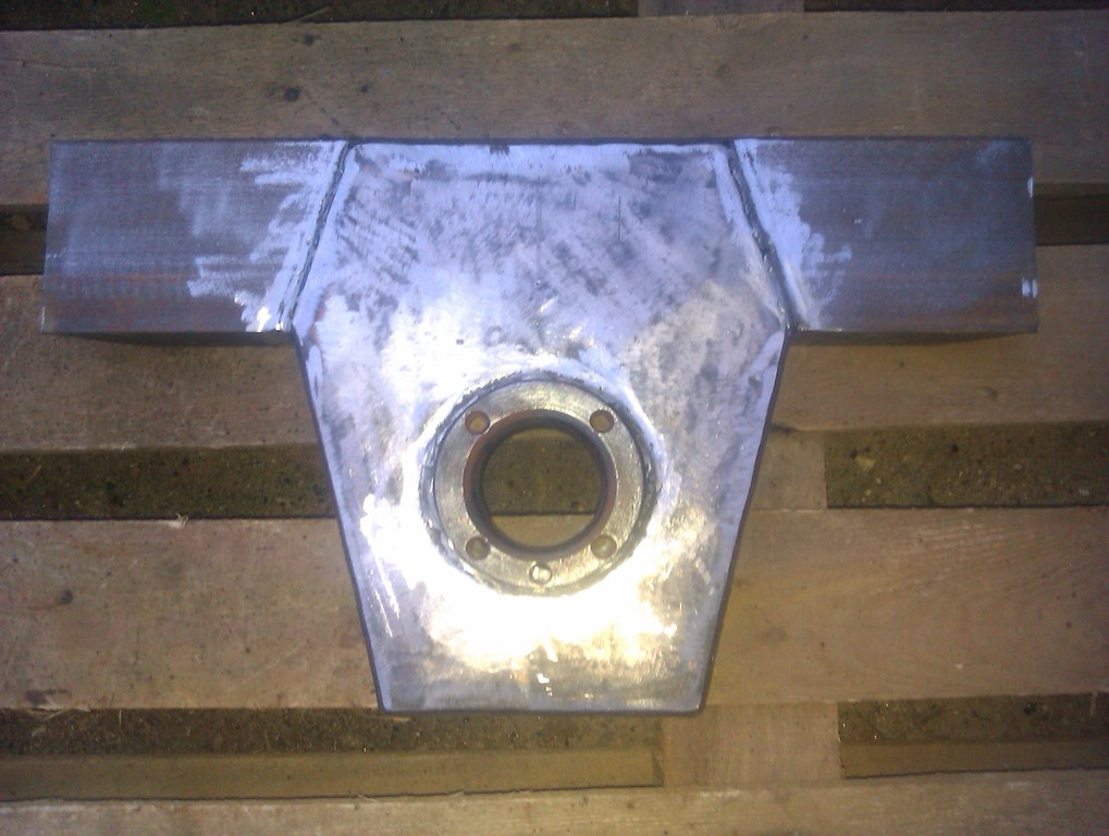

https://forumupload.ru/uploads/000b/0b/c7/5516/t636034.jpg
Бока швеллер 10 , перед зад уголок 75 ( был в наличии) , косынки и морда лист 6 мм.

11
под ступицу уаз ?

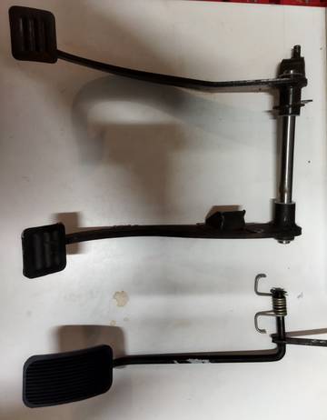

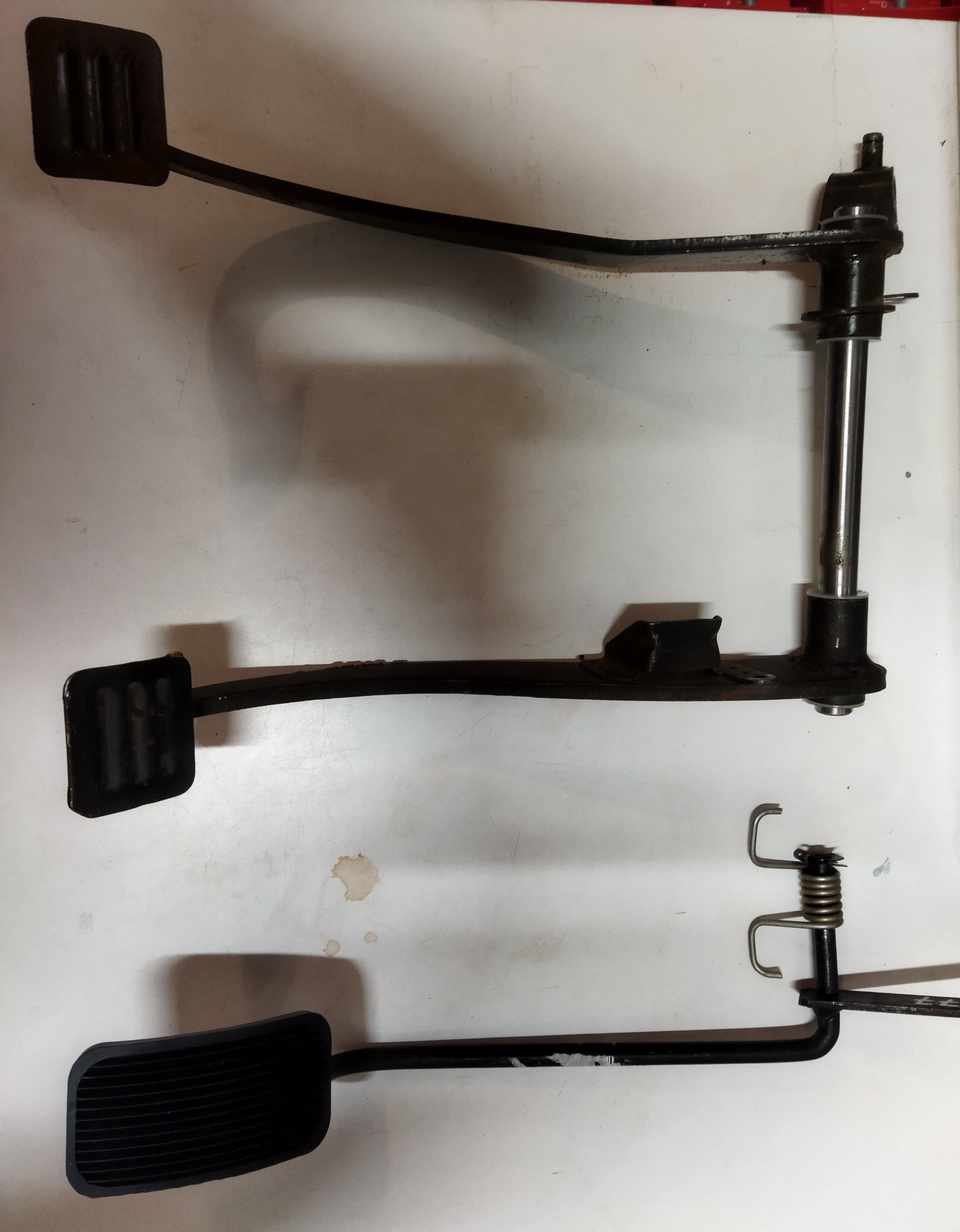

Прикупил педальки, новые, ока.

Под кулак УАЗ всборе, соответственно посадочное под ступицу УАЗ.

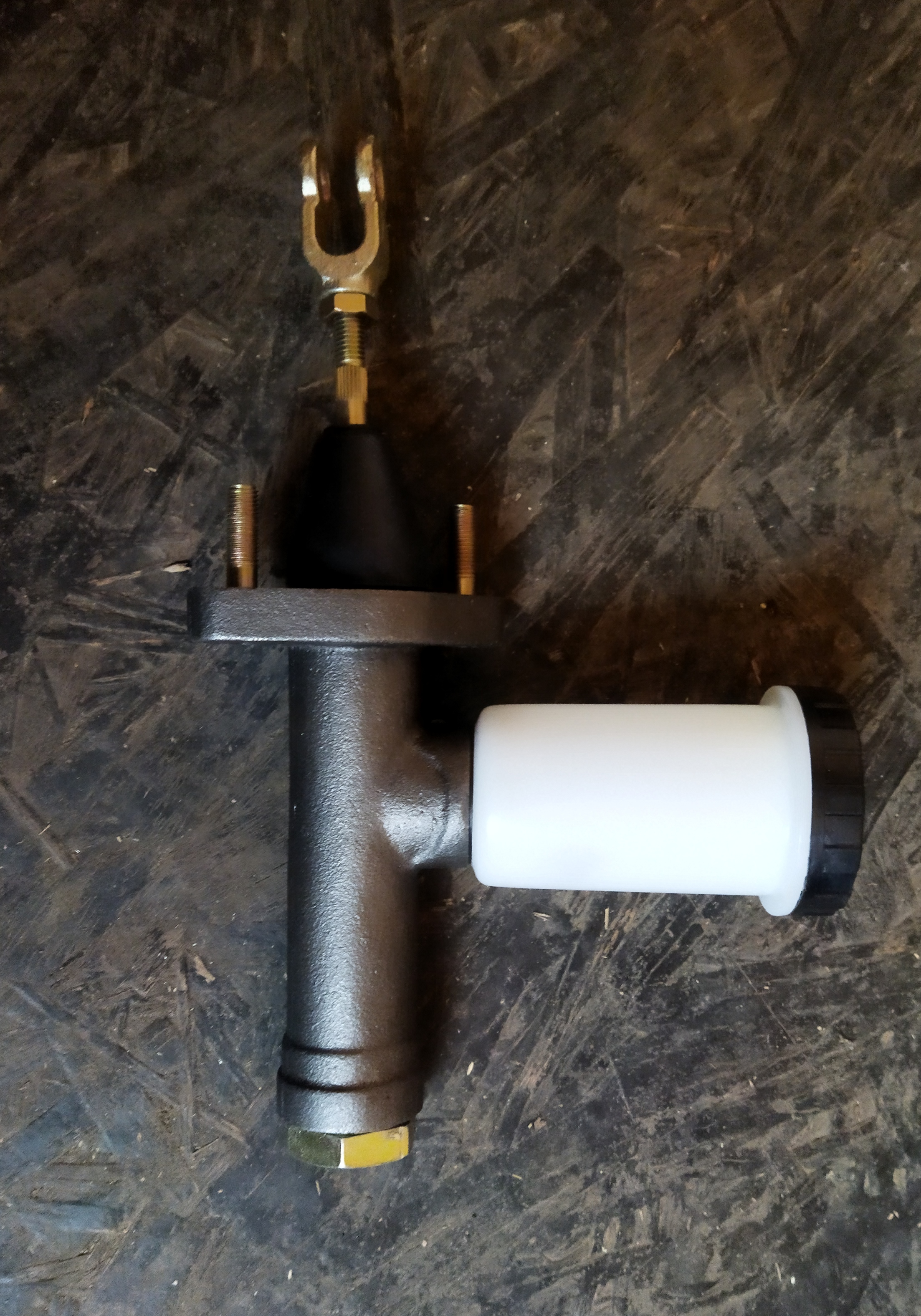

Главный тормозной цилиндр будет главный сцепления УАЗ. Прикупил на авито новый.
Рабочий тормозной будет опель мокка задний с механическим ручником. Напомню тормоз трансмиссионный сразу на 4 колёса. Едет пока с авито тоже. Ручник может и не очень нужен, но пусть будет.

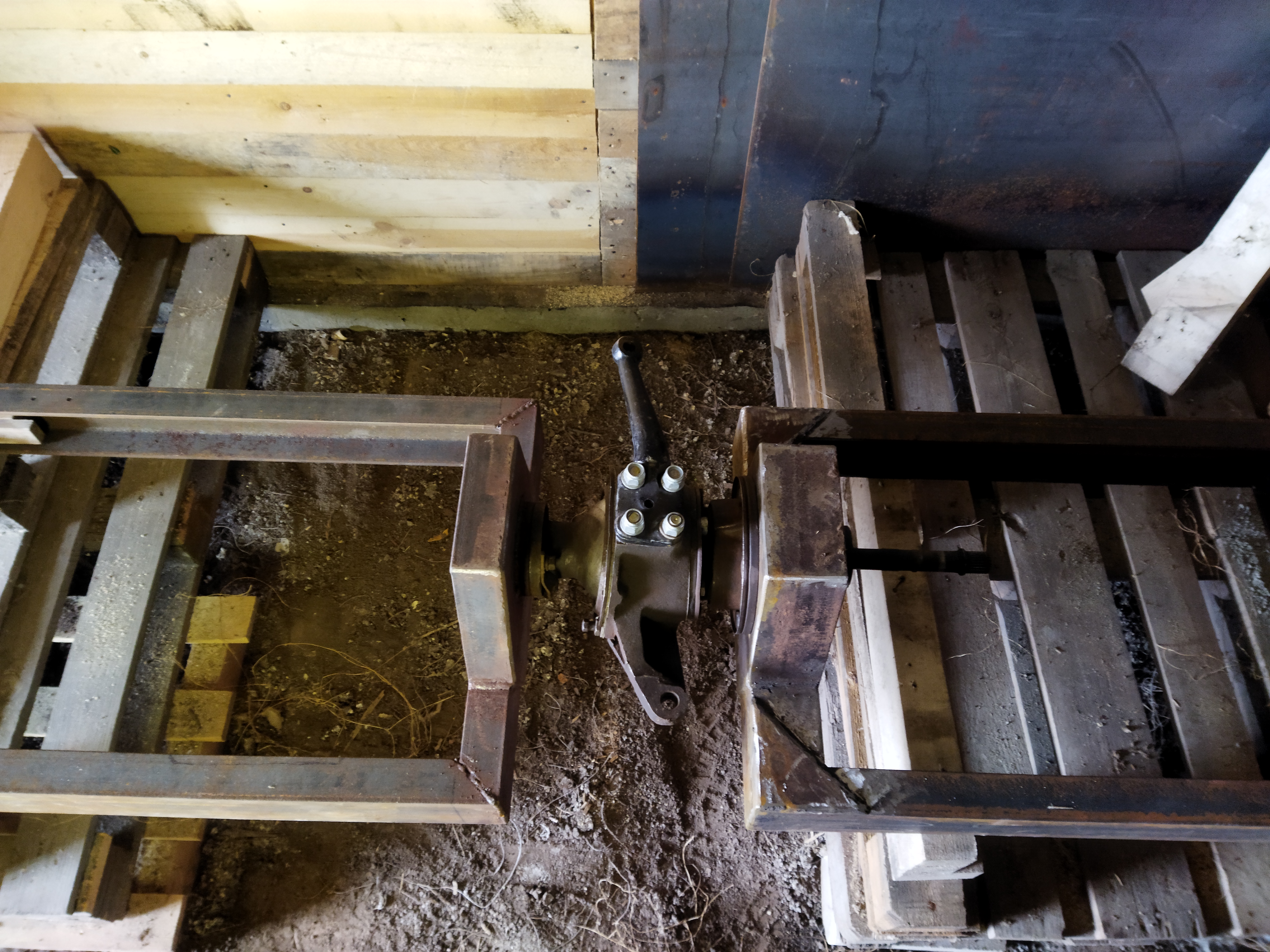

16
https://forumupload.ru/uploads/000b/0b/c7/5516/t583305.jpg
Соеденил переднюю и заднюю полу-рамы, всё встало идеально по уровню.
https://forumupload.ru/uploads/000b/0b/c7/5516/t867740.jpg
Изготовил крепления раздатки . Крутится идеально, раздатка не шевелится ни на миллиметр. Из-за большого суппорта ( опель с ручником) пришлось переместить тормозной диск на передний мост. Там тоже всё плотнячком, но думаю вкрячу с доработкой.

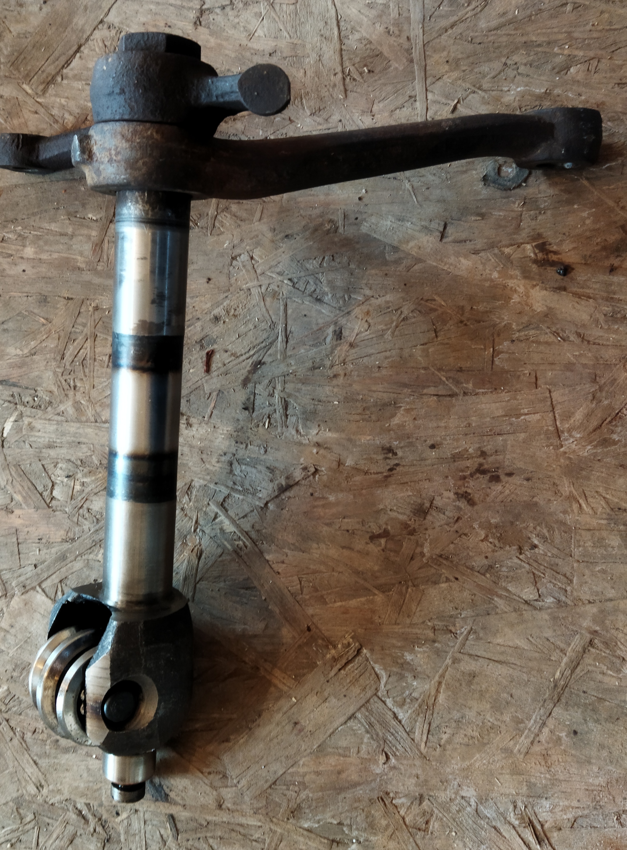

Прикинул навеску. Два вала рулевых Волга сварю в один, рычаги сошки газель, рычаг под гидроцилиндр сошка Волга ( с доработкой) , рычаги на шлицах, всё разборное. По усилию думаю хватит.

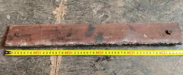

https://forumupload.ru/uploads/000b/0b/c7/5516/t924263.jpg

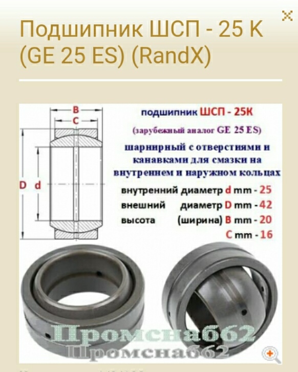

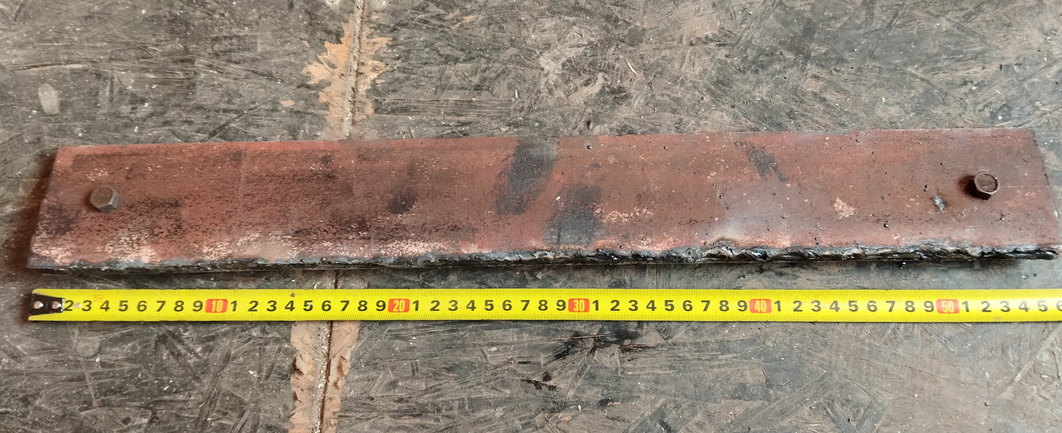

Сделал заготовки нижних тяг навески. Распустил 75 уголок и сварил вдвое. Толщина 16 мм.
Буду сверлить коронкой 42 мм и ставить такие ШСП.

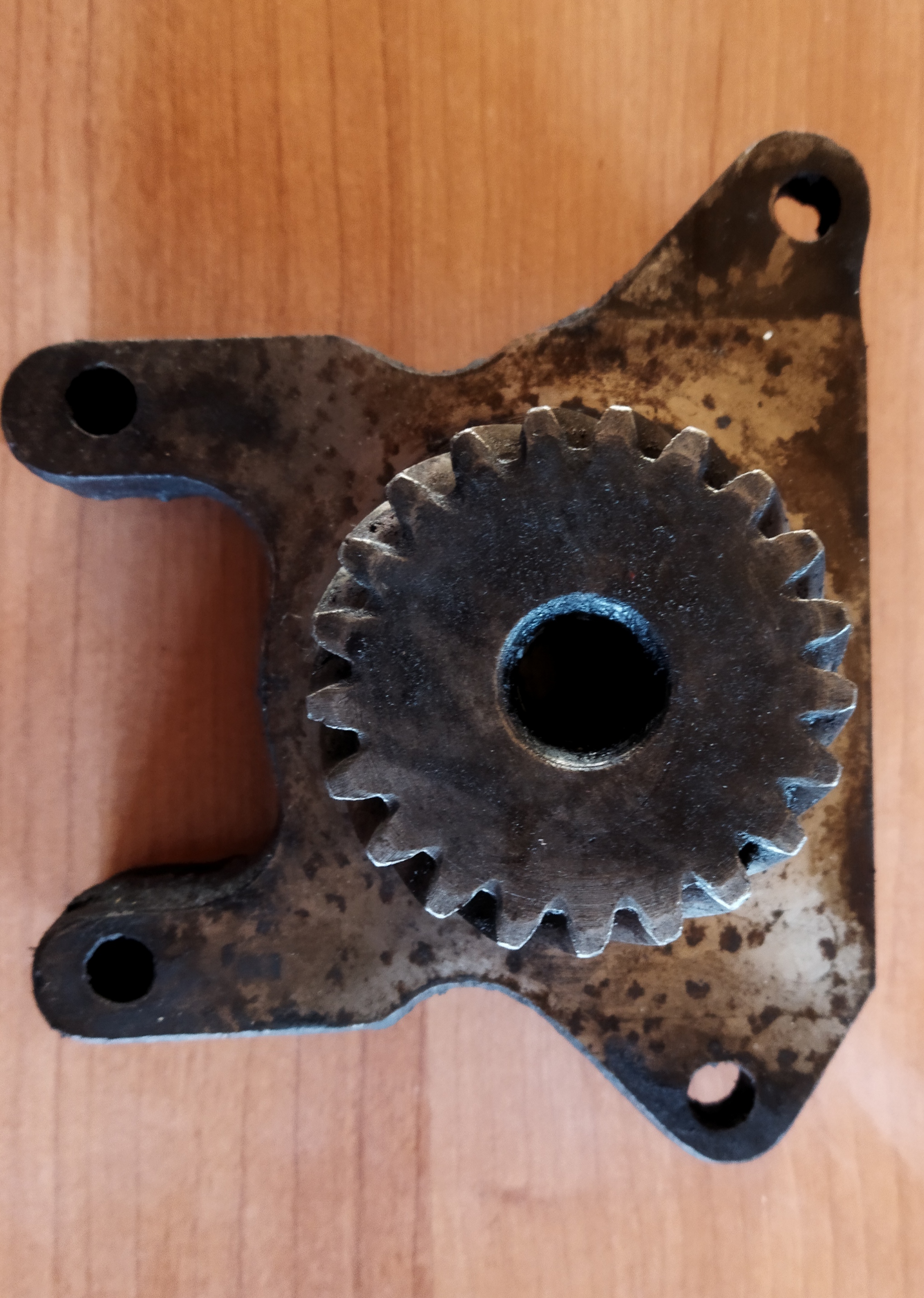

Прикупил привод НШ-10 , стандартный, как у многих. Далее проточка под шкив, замена подшипников на закрытые, изготовление крепления.

а зачем протачивать шестерню, проще шкив выточить под размер шестерни.
0
22
Вовочка
Шкив готовый, нива-шевроле, поликлин, надо точнуть шестерню чтобы было посадочное.

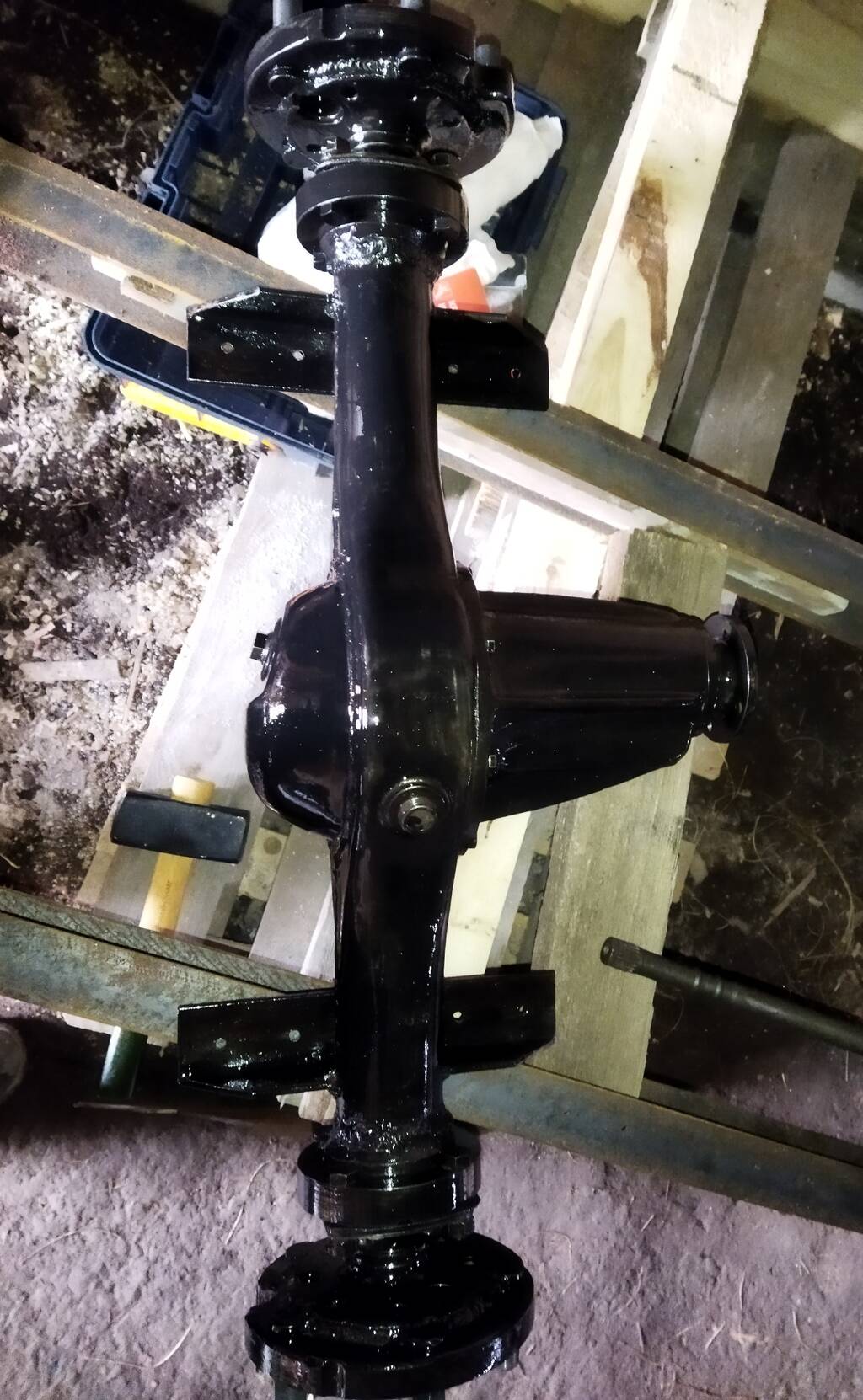

https://forumupload.ru/uploads/000b/0b/c7/5516/472623.jpg
Передний мост.

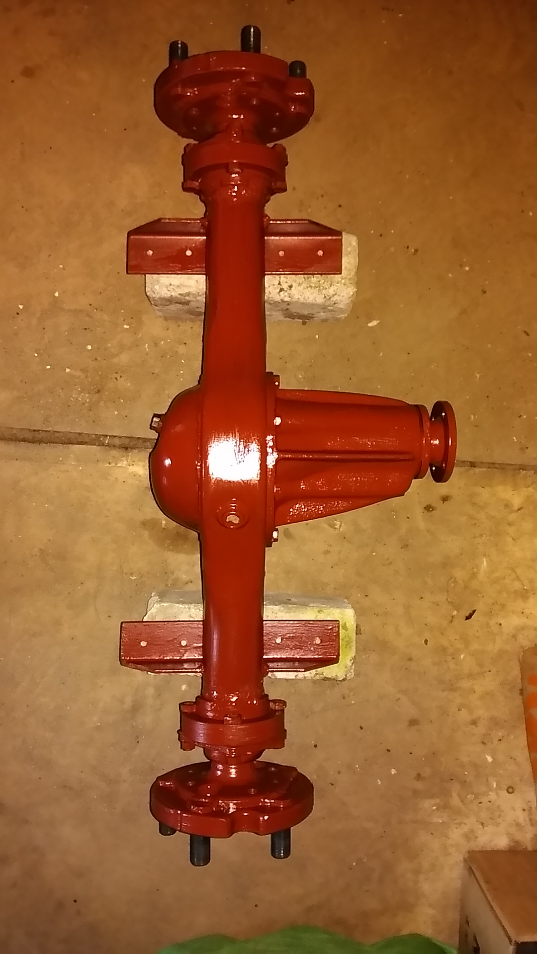

Проточил полуоси, нарезал шлицы, новые сальники и подшипники, собрал, грунтанул на слой чтоб не ржавел.
Надо привозить колёса, ставить, переворачивать раму.
