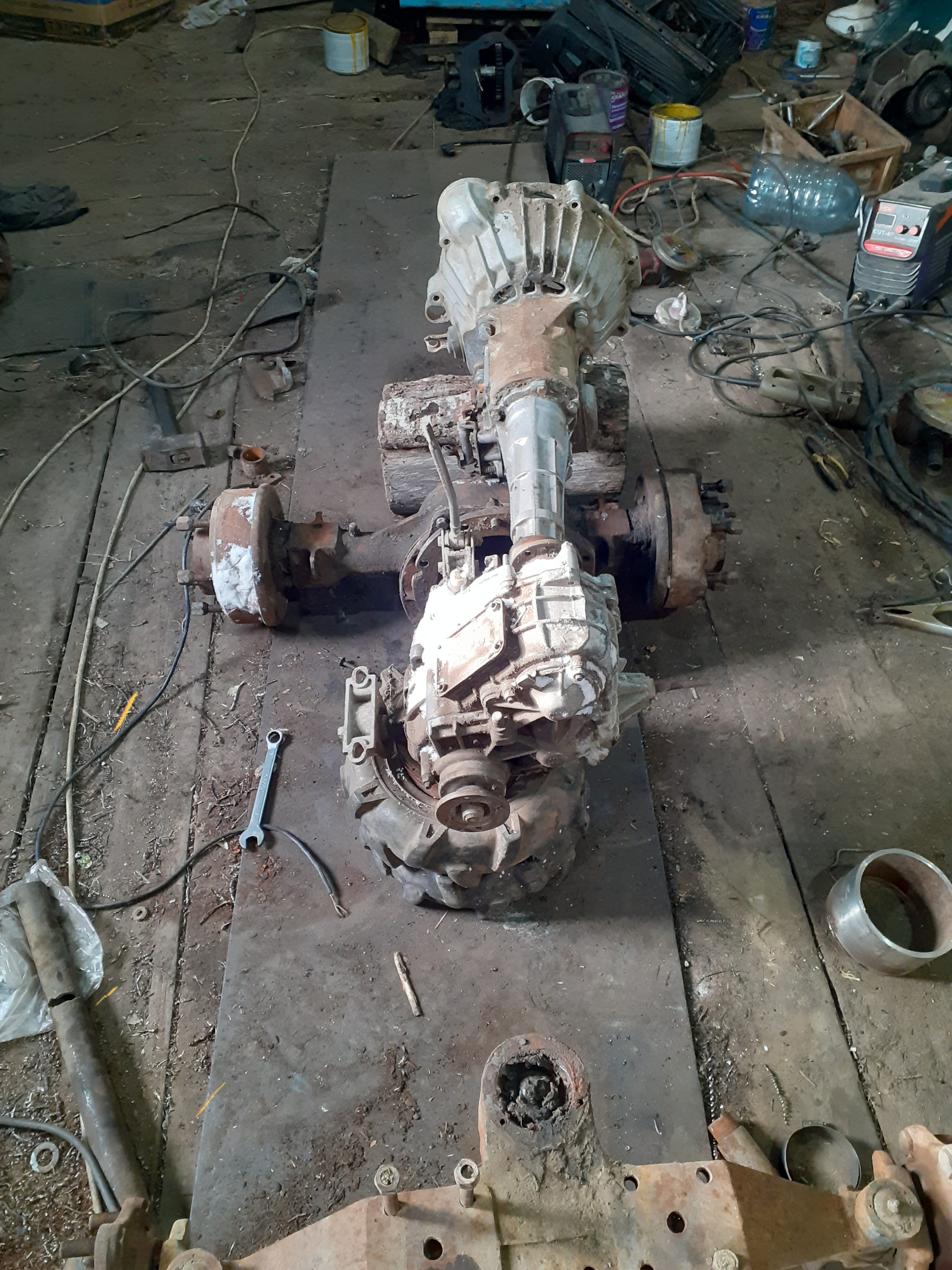

Появилась необходимость в изготовлении минитрактора погрузчика , сначала была мысль просто поставить кпп м2141 . Но этот вариант показался слабый , так как планируются и лёгкие сельхоз работы . С компановкой пока не могу определиться,  двигатель будет 186f дизель
.https://upforme.ru/uploads/000b/0b/c7/5973/t315456.jpg
Вот примерно как думаю делать , есть еще кпп ваз может ее поставить ? Но сцепление готова на кпп м412 .

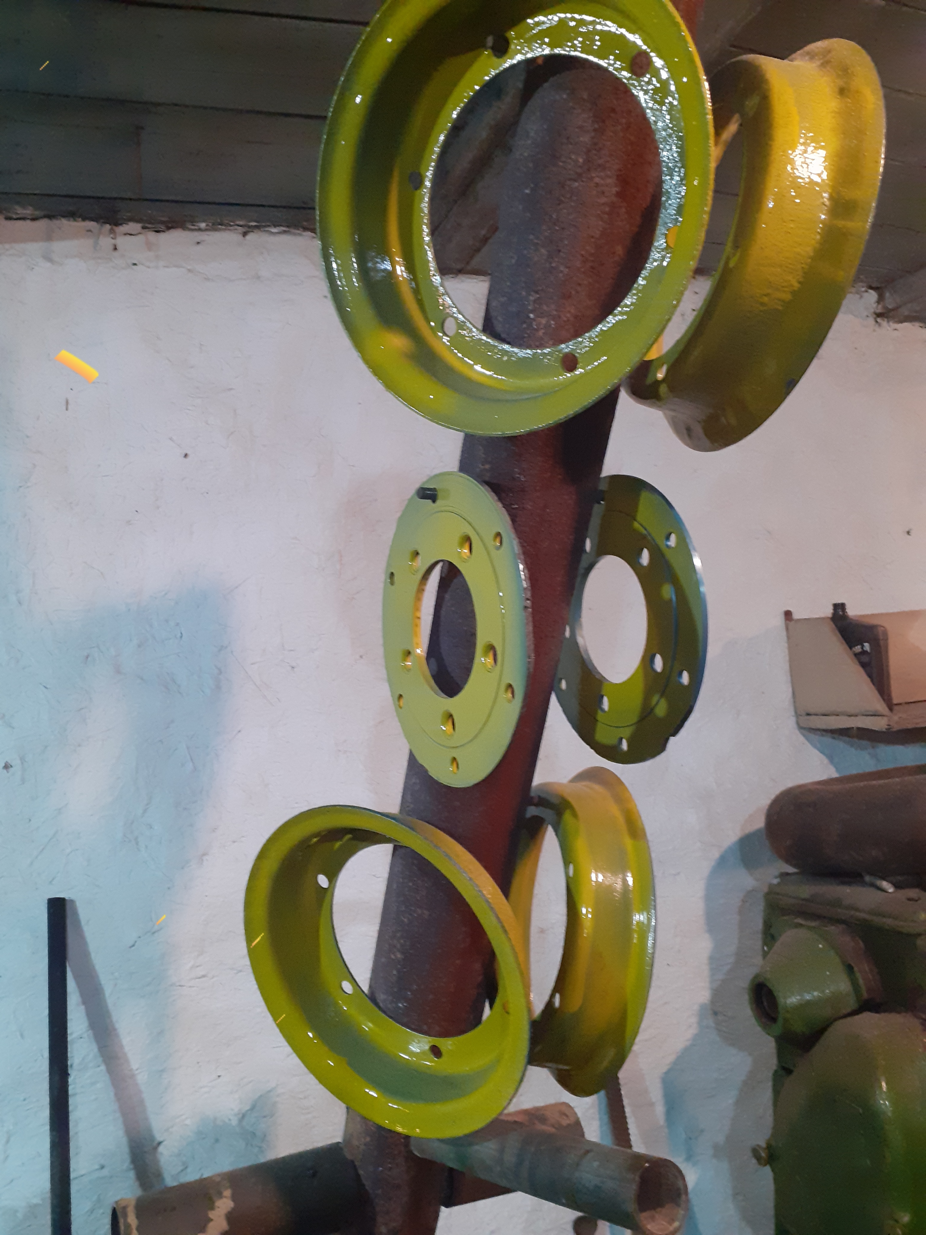

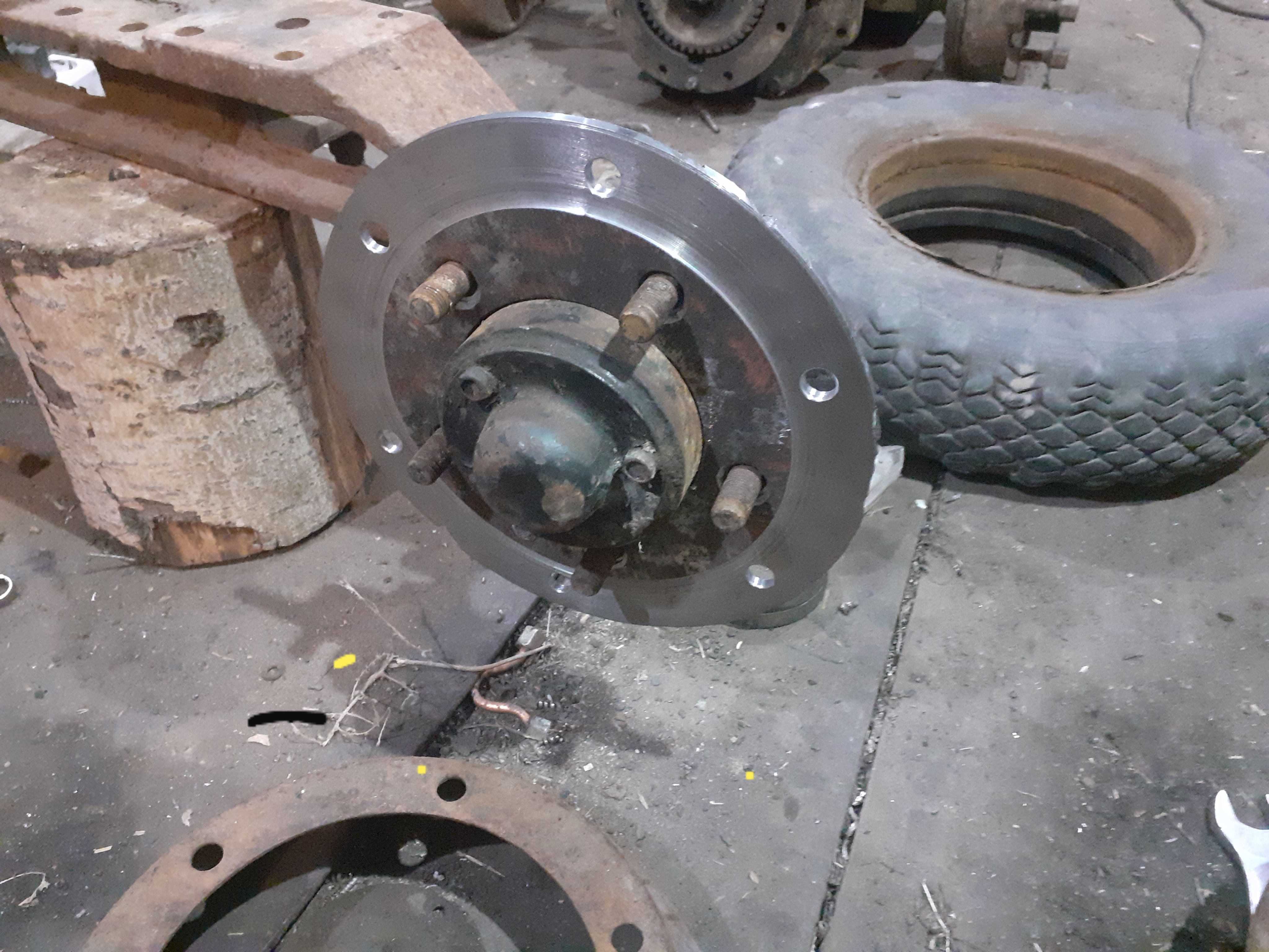

Закончил сегодня флянцы под мост от кары , загрунтовал и на раз покрасил , еще нужно на раз красить .https://upforme.ru/uploads/000b/0b/c7/5973/t412575.jpg

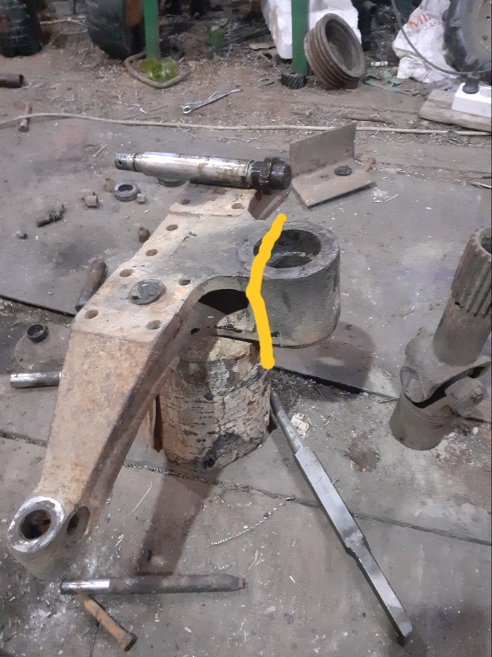

Думаю в качестве оси балансира ставить шток на 32 . Но вот тогда нужно обрезать мост как нарисовал в ровень с началом посадки подшипников . Как думаете не ослабит это его . Максимально до 500кг нагрузка туда будет .https://upforme.ru/uploads/000b/0b/c7/5973/t824709.jpg

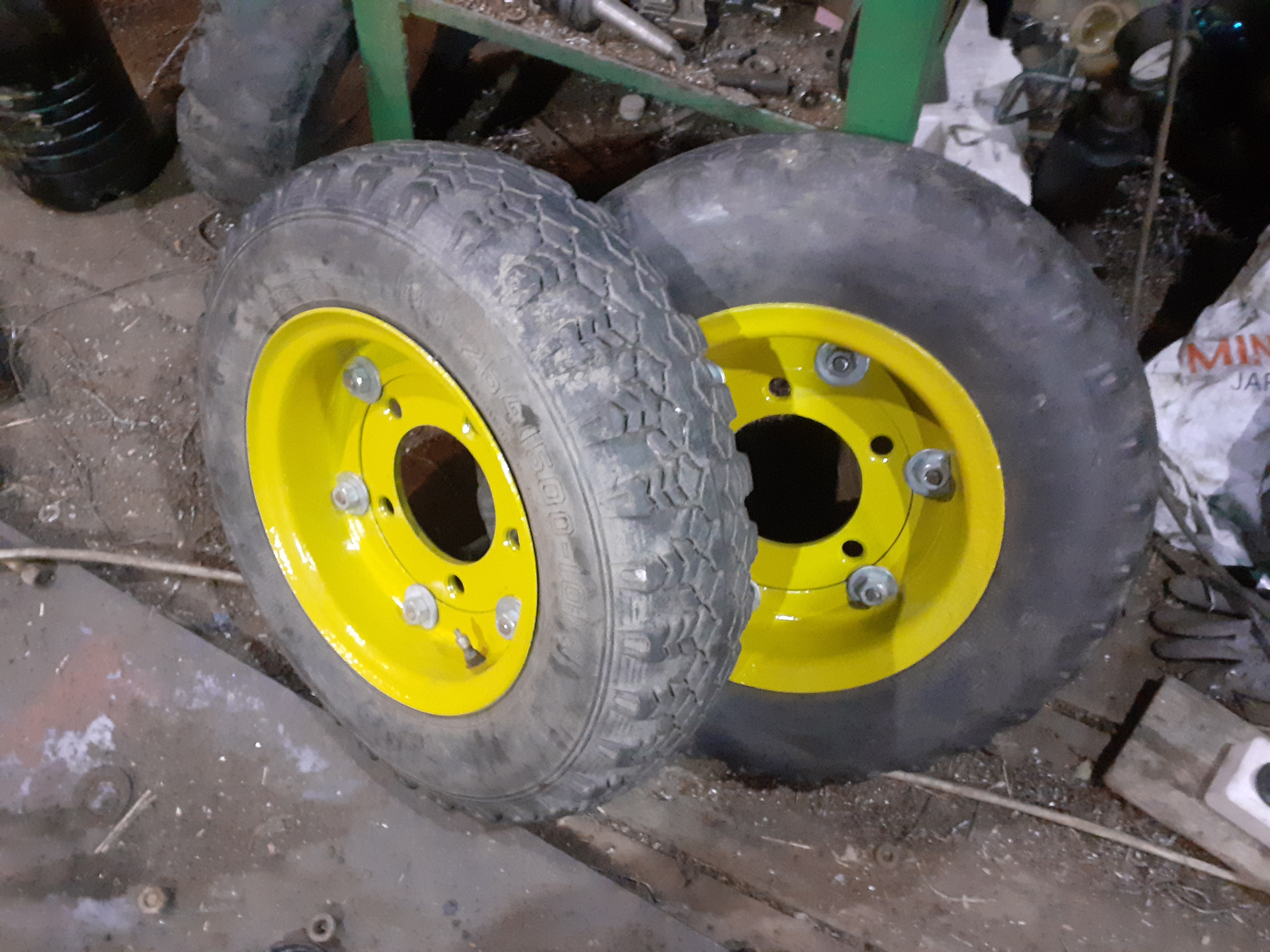

Собрал передние колеса , одна покрышка только еще 61 года . https://upforme.ru/uploads/000b/0b/c7/5973/t732453.jpg
Может кому пригодится изготовление флянцев

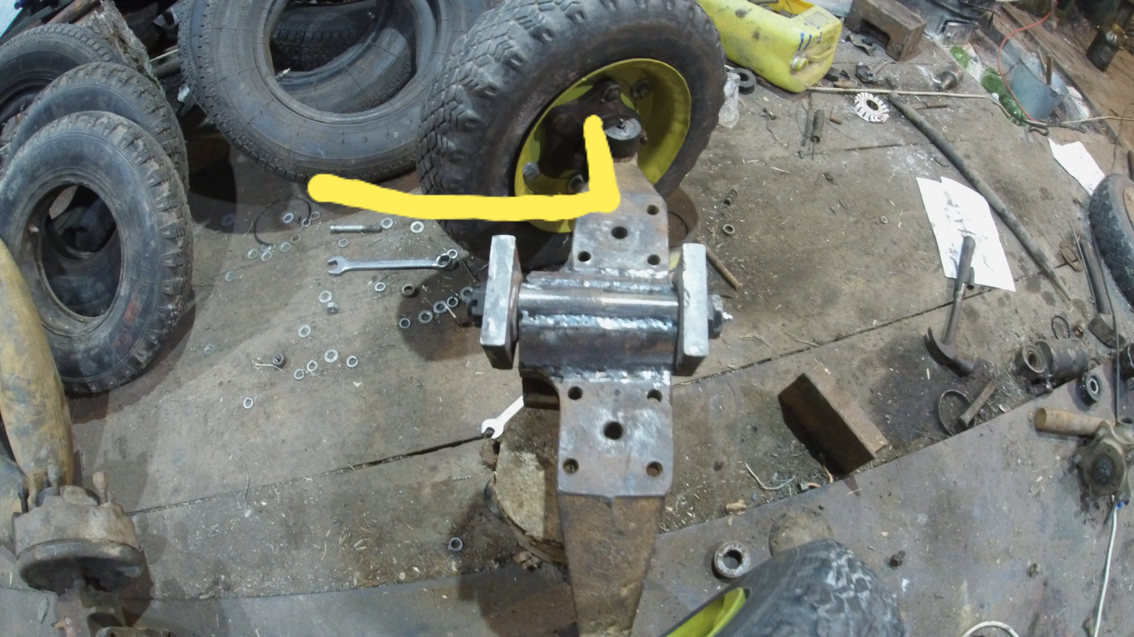

Все не как не соберу , прихватил 2 куска 20мм стали к трубе . Чтоб расточить в токарном , конструкция будет такая , в передней опоре расточу отверстие 25мм , туда будет вставляется ось и жестко затягивается гайкой . Задняя отора расточится на 30мм , по диаметру оси . Заход там до резьбы всего 6мм , думаю или оставить так и просто подтянуть заднюю часть контрагайками . Но может со временем разбить , наверное нужно с обратной стороны сделать гайку в виде флянца,( с той стороны где нарисовал) , и закрутив по резьбе на ось , притянуть 2 болтами м12 к балансиру и законтрогаить .
Или усложнение с гайкой флянцем лишнее?
Сейчас подумал , если заднюю часть оставить свободно , не отломает со временем там где нарисовал синим? Получается там будет жёсткое соединение,  а задняя опора со временем может начать люфтить

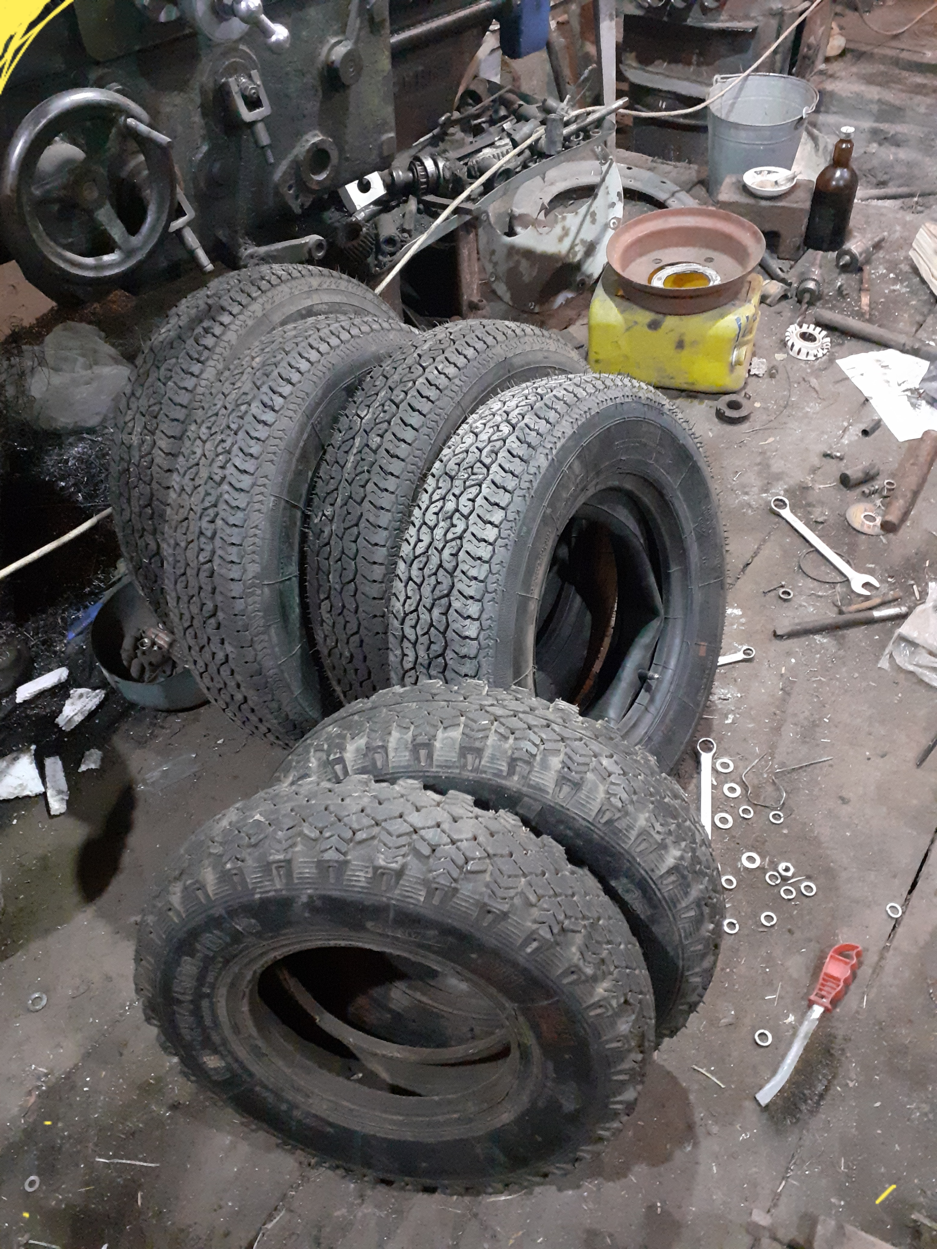

Попалась резина новая ссср , будет на миник теперь новая . Хранение было со времен ссср , в теплом боксе .

Сделал балансир на передний мост , теперь нужно как-то обойти колесо на максимальный выворот https://upforme.ru/uploads/000b/0b/c7/5973/t773927.jpg
