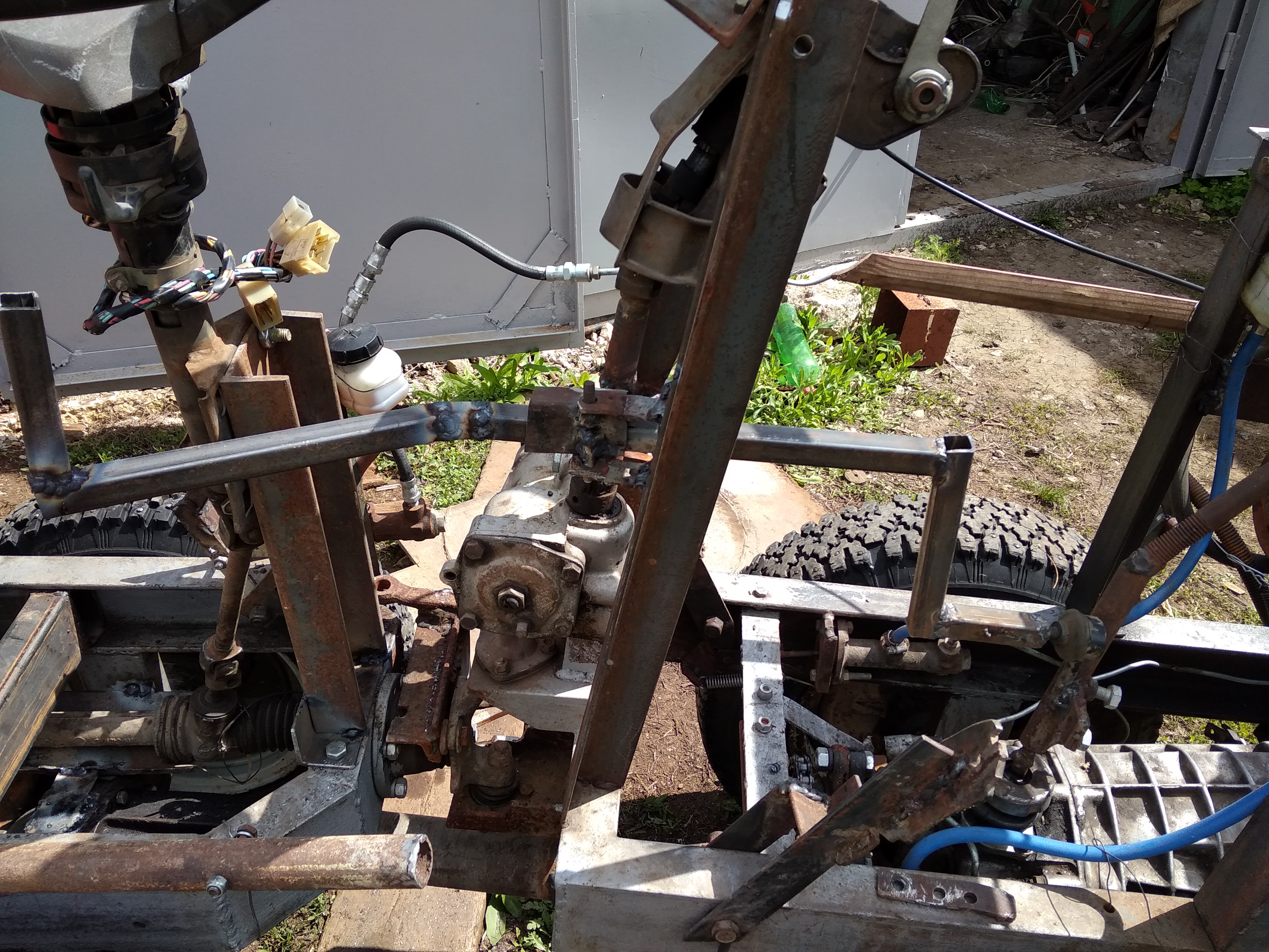

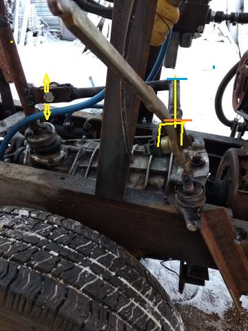

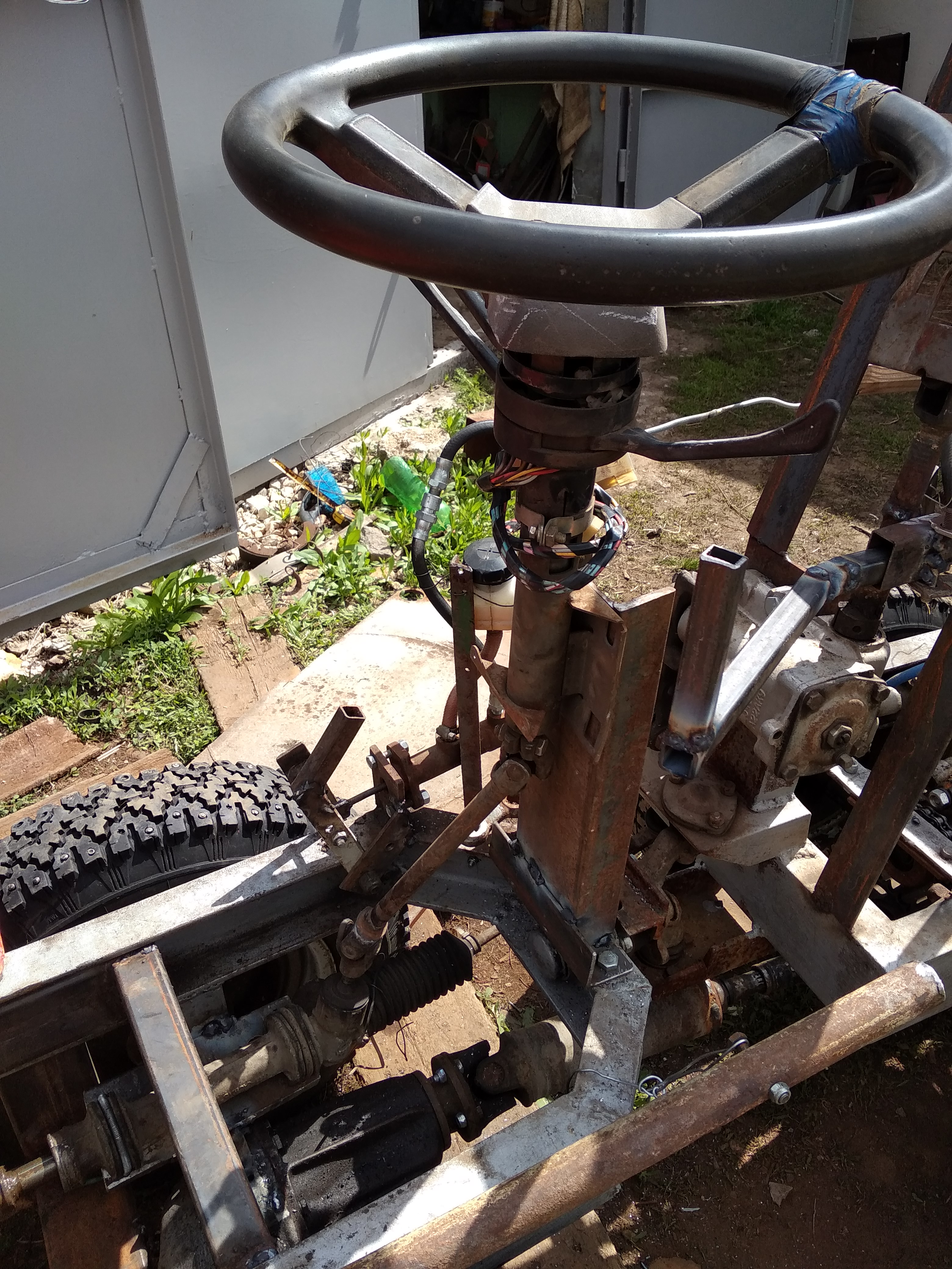

на рычаг поставить крестовину но тогда система не будет передавать  наклон вправо-влево  будет подламывать.
С крестовиной я здесь вариантов не вижу. Я имел ввиду вариант такой: к вилке на выносном рычаге приварить вал и пропустить его внутри поперечной части кулисы (от вилки трубу отрезать, показано красной линией), снаружи вал зафиксировать шайбой со  шплинтом или гайкой, или другим способом (синей линией показано), тогда все должно работать, но для четкой работы надо стараться все люфты в шарнирах свести к минимуму.

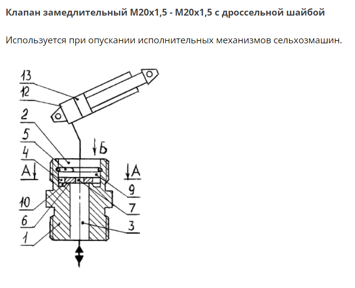

опускание тоже желательно сделать через замедлительный клапан

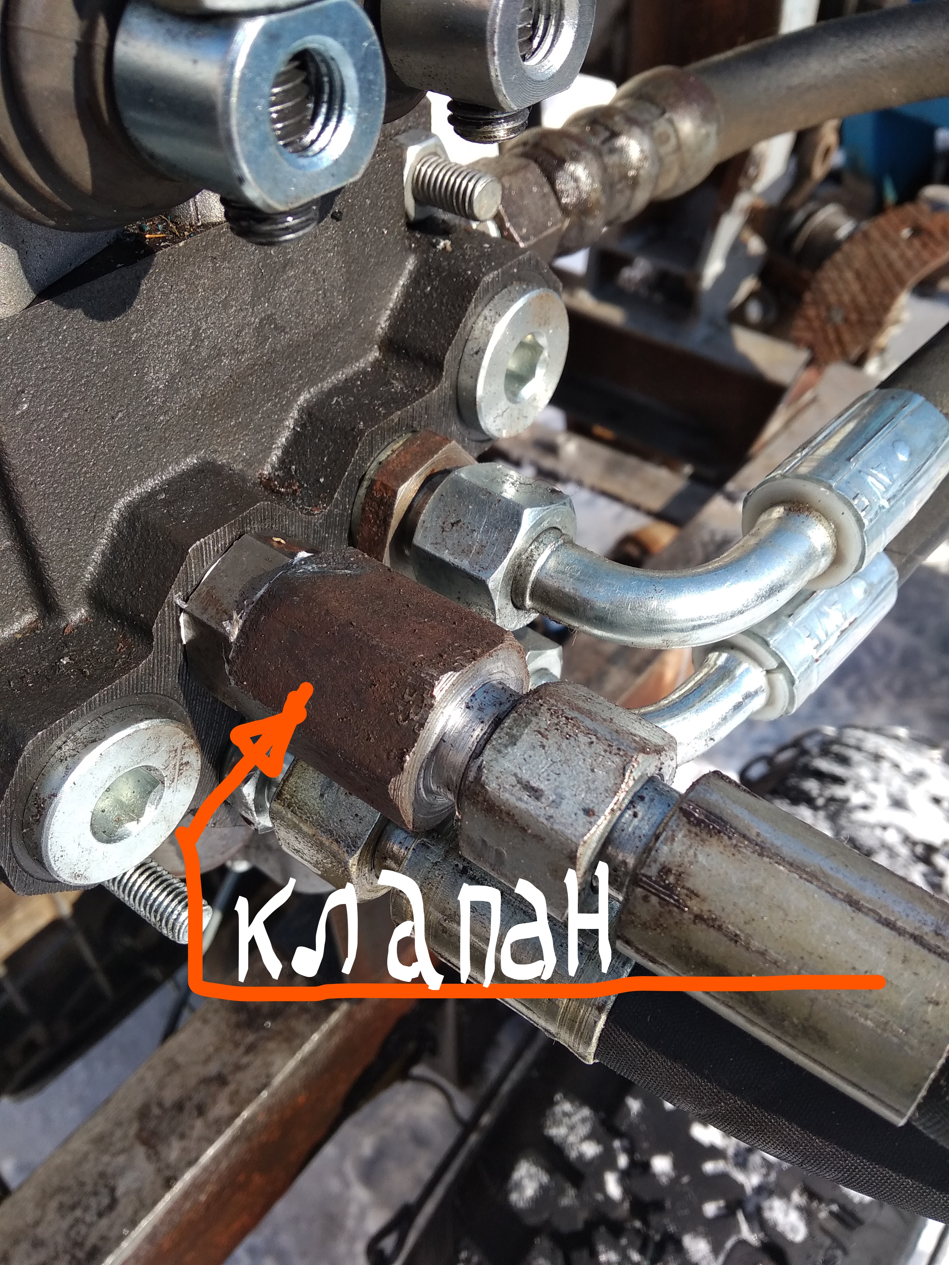

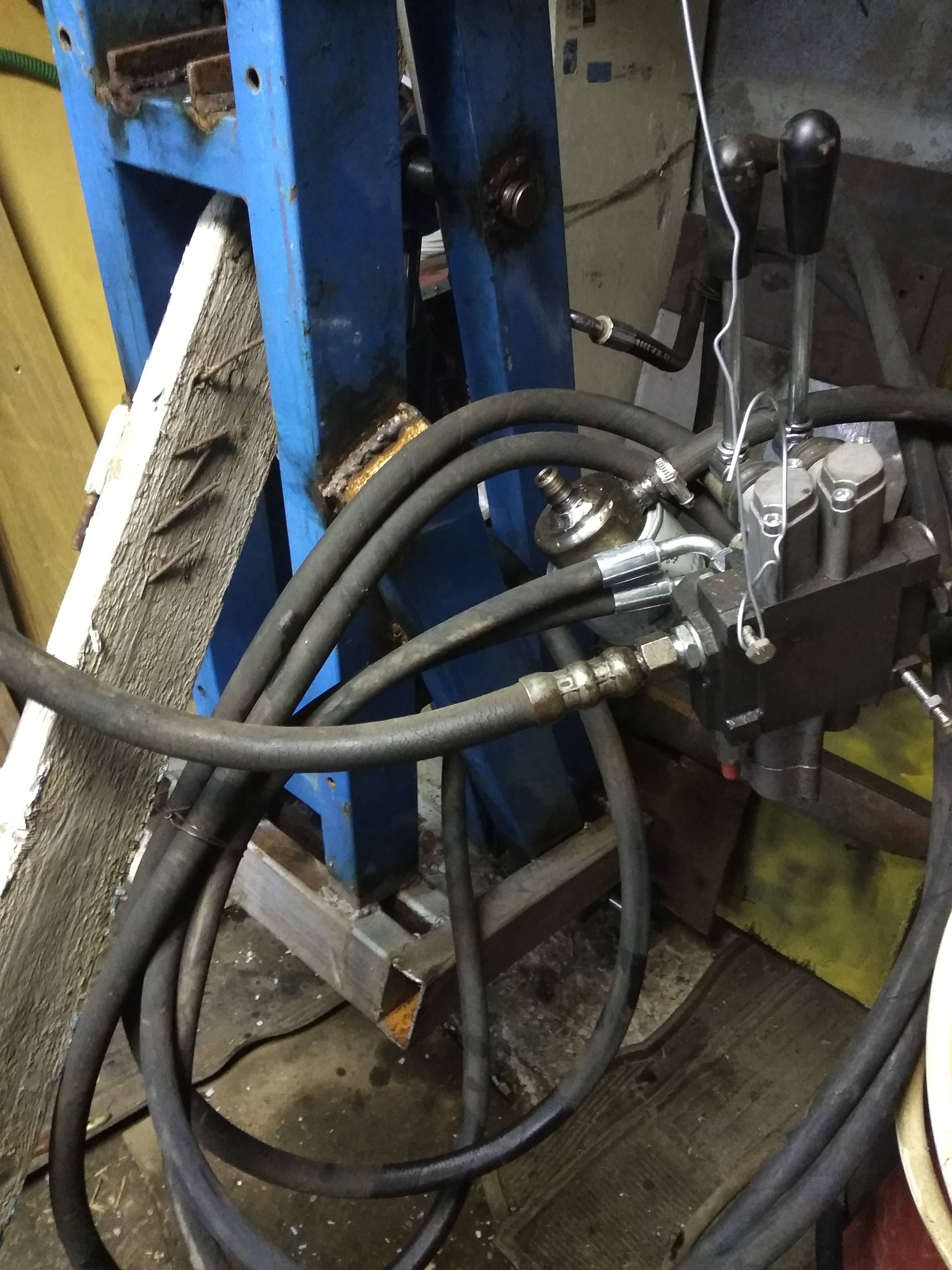

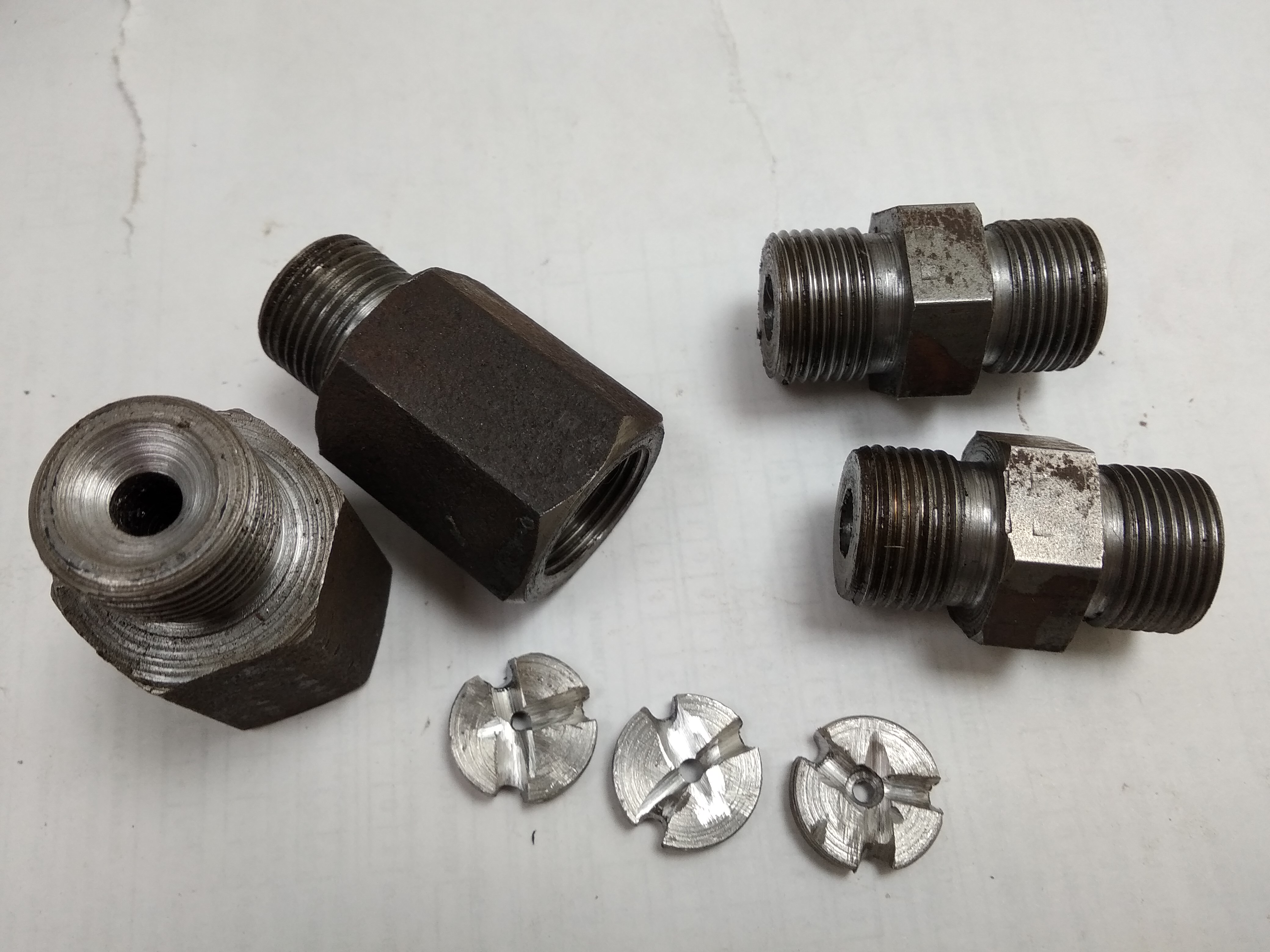

ВСЕМ ПРИВЕТ!!!!  С Днем ОТЕЧЕСТВА поздравляю всех наилучших пожеланий во всех сферах жития!!!!    Изготовил  два клапана ограничителя потока на погрузчик но не поставил ... Так как у меня распределитель 2Р40 а у него присоединительные размеры М16*1.5  а клапаны с резьбой 20*1.5. Нужно с одной стороны перерезать резьбу. Шайбы регулировочные на 1...1,5,,,,,2мм -----будем пробовать через неделю :flag:

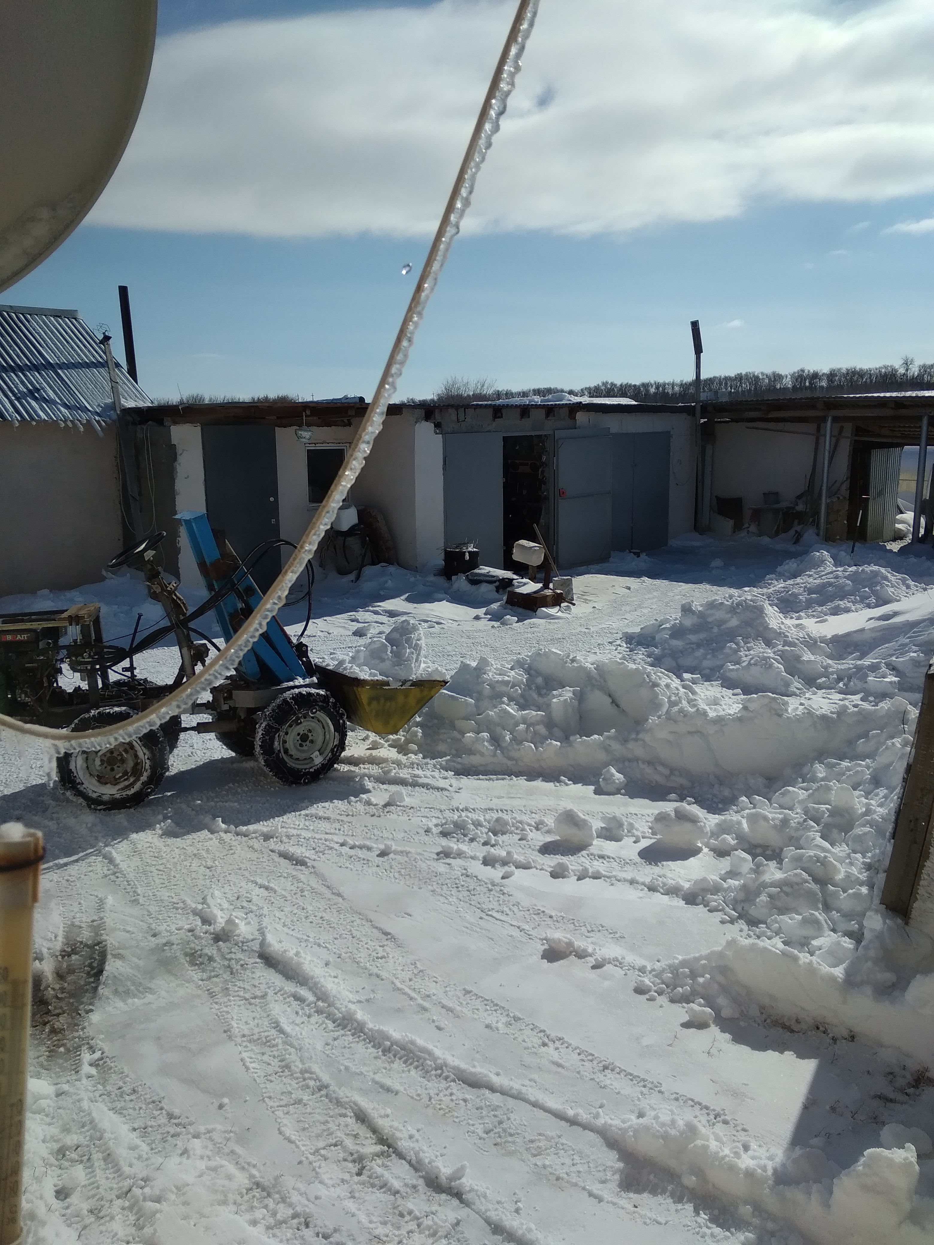

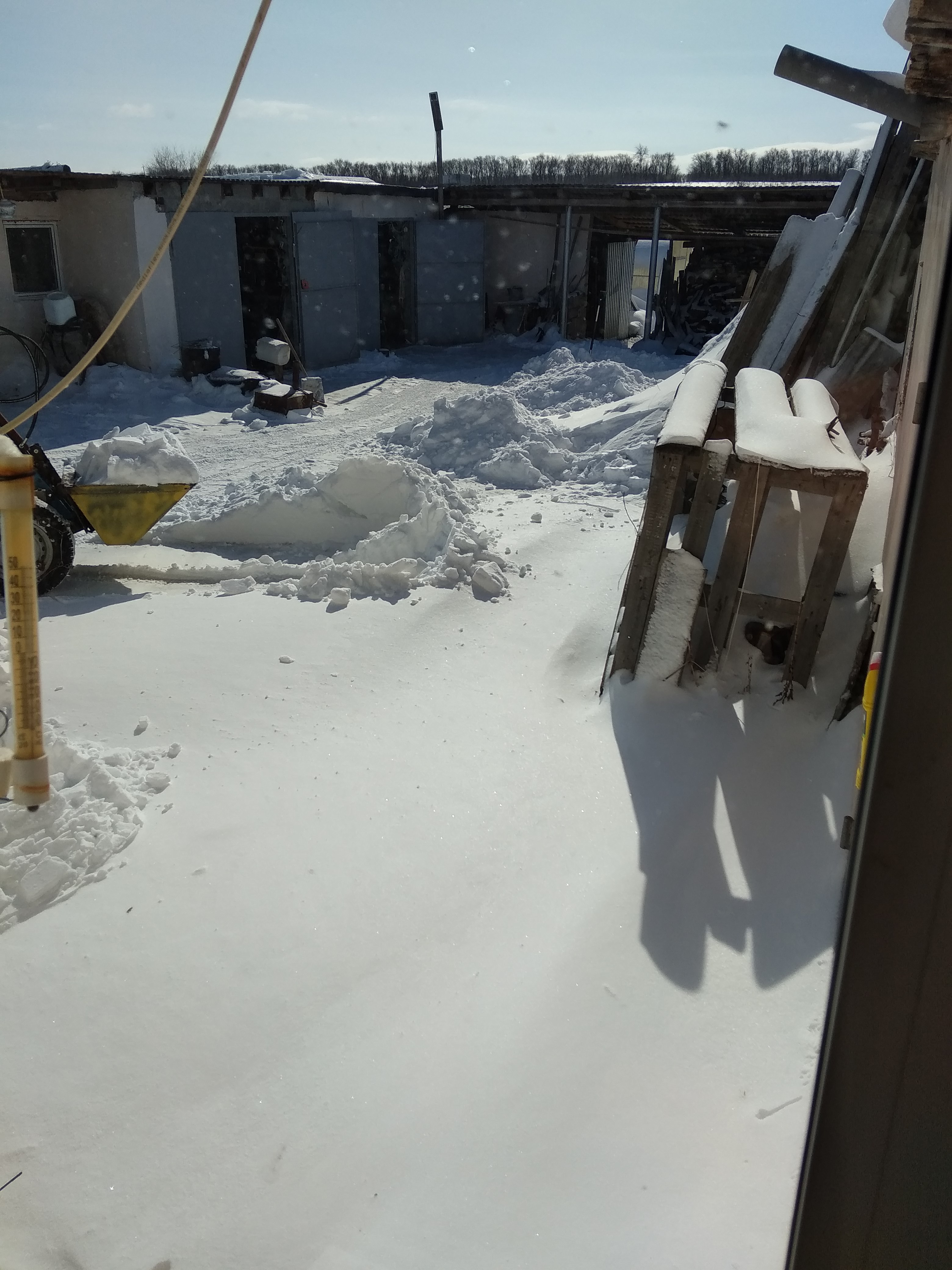

ВСЕМ ПРИВЕТ!!! Думал март ---уже весна,    НО за одну ночь снега навалило  как в разгар зимы, :flag:
https://upforme.ru/uploads/000b/0b/c7/4279/t343635.jpg
https://upforme.ru/uploads/000b/0b/c7/4279/t110021.jpg

ВСЕМ ПРИВЕТ!!!!   Поставил клапан-замедлитель-----эффект  удивил. Клапан 1.5мм удачно подошел. СПАСИБО участникам за подсказку  :flag:   https://upforme.ru/uploads/000b/0b/c7/4279/t801661.jpg

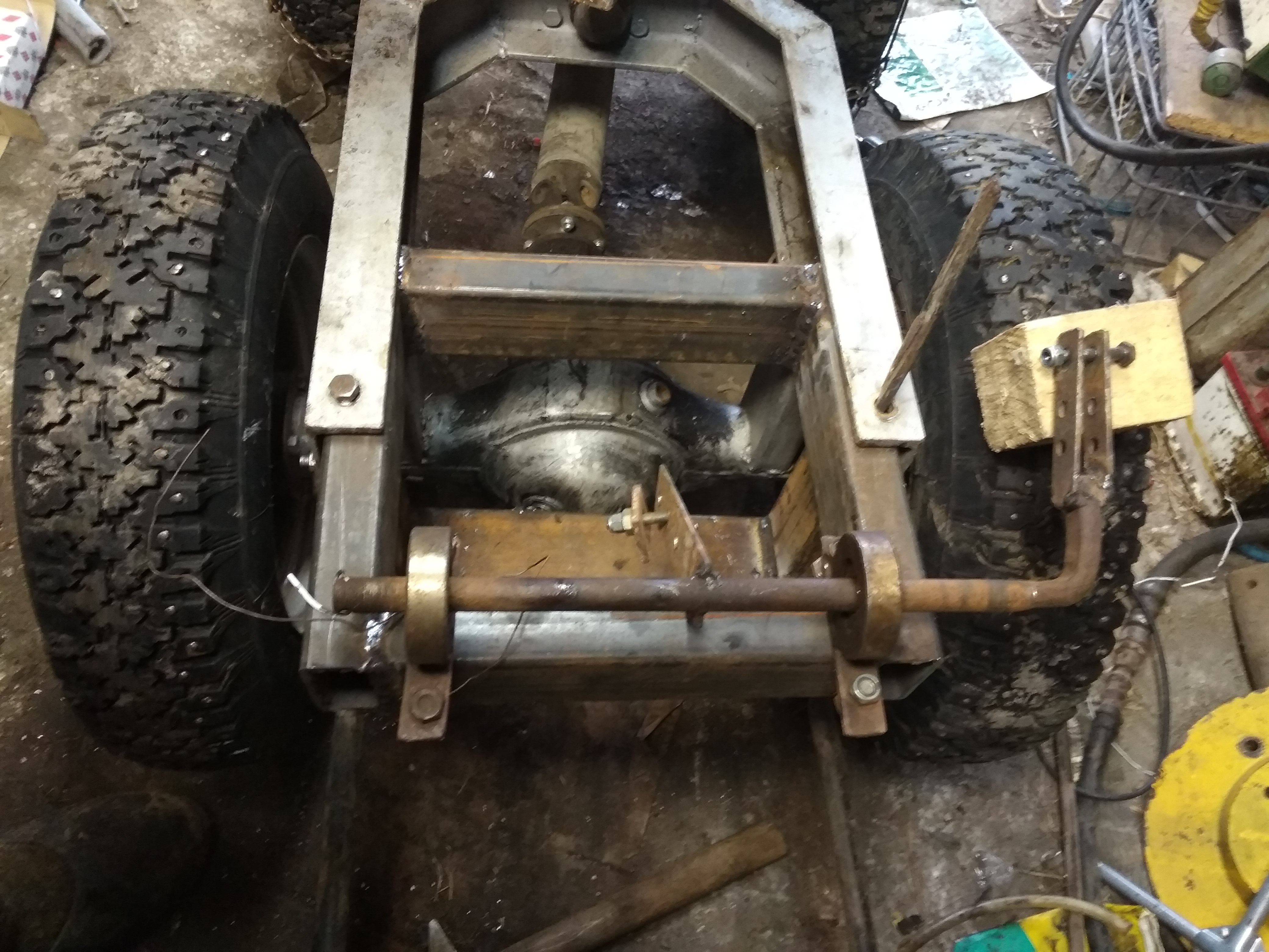

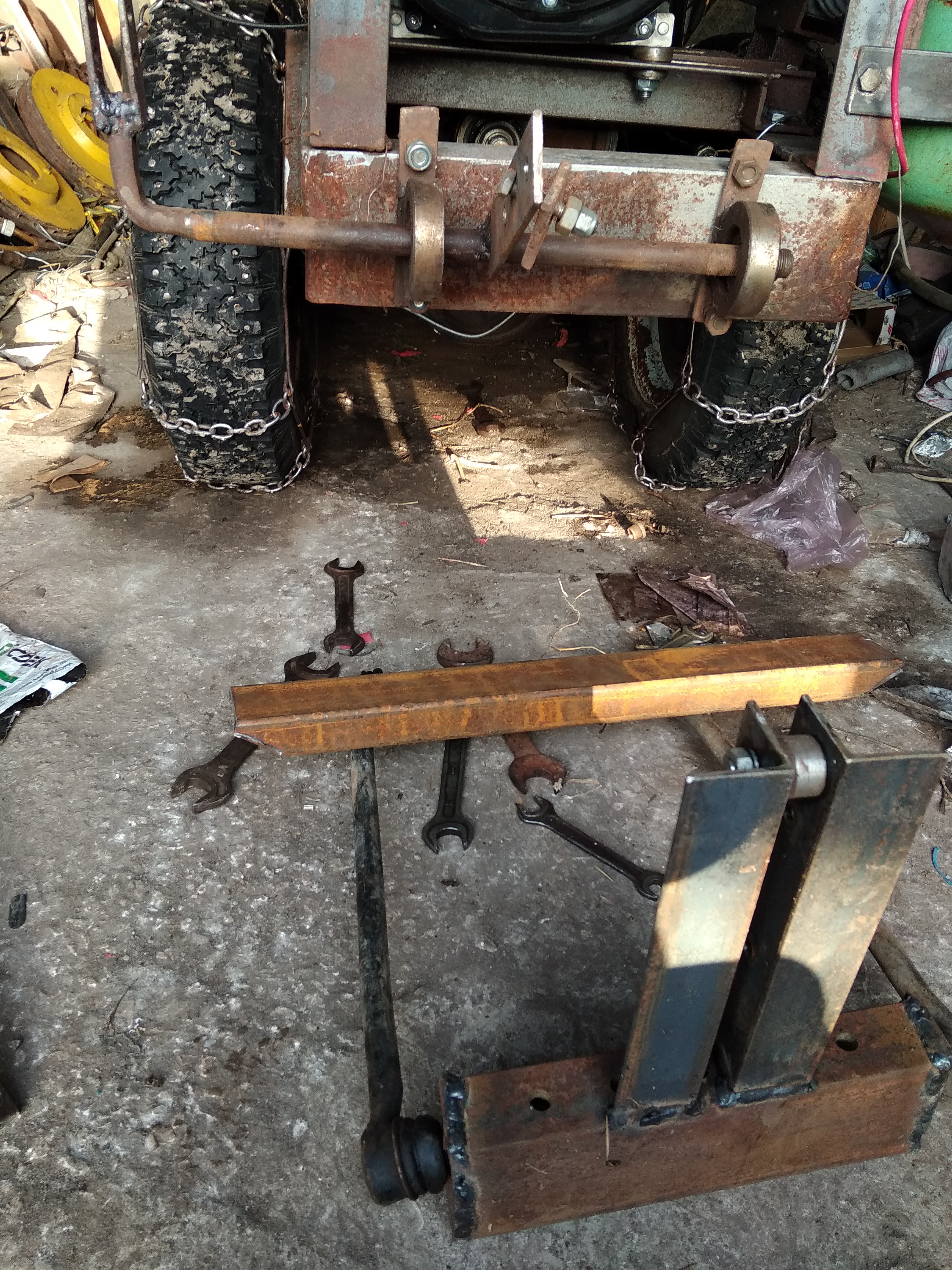

ВСЕМ ПРИВЕТ!!!!!   Скоро посадка картошки и других культур а мой погрузчик этого еще не умеет. Решил изготовить заднюю навеску из чего есть по- быстрому.  Нашел 2 поперечные рулевые тяги от ваз классики-- буду делать на них на предыдущем МТ они отработали с 2014года без нареканий и с прошлого года работают у другого хозяина.  Процесс  пошел изготовил заготовки....
https://upforme.ru/uploads/000b/0b/c7/4279/t605770.jpg
https://upforme.ru/uploads/000b/0b/c7/4279/t904762.jpg
71

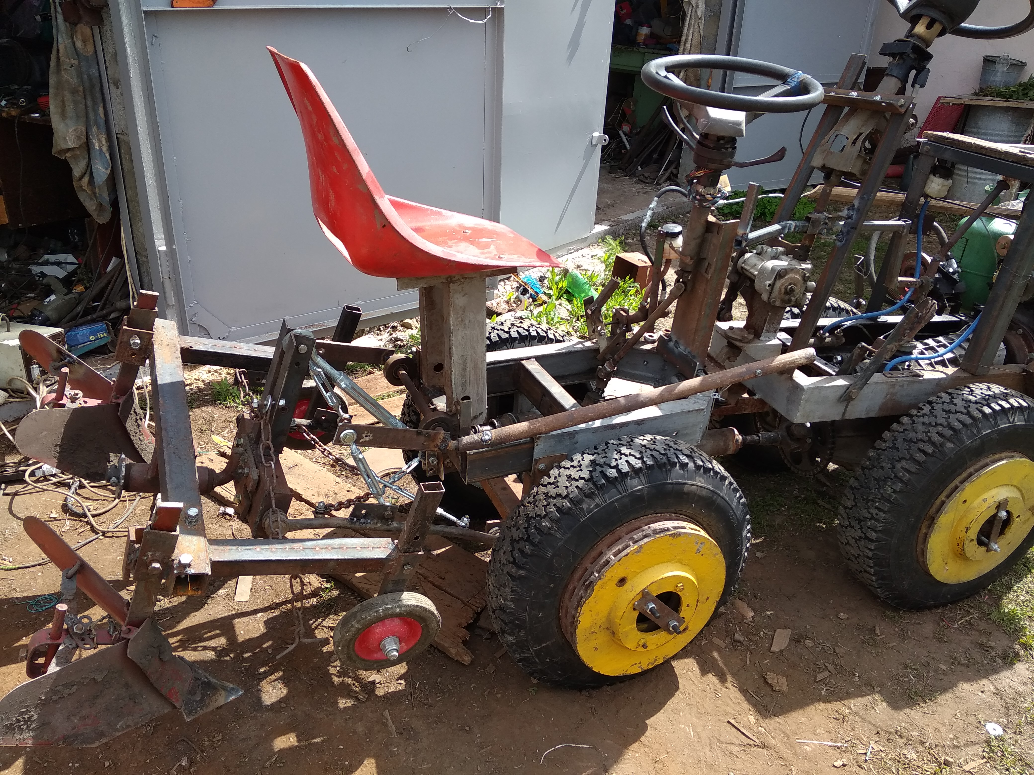

ВСЕМ ПРИВЕТ!!!   Навесил на МТ .  Хотел 2-х точечную  но с такими тягами не получается т.к. у этих тяг один палец только вращается вокруг своей оси без изменения угла отклонения. Пришлось поставить шарниры в 3-х точеную. Так как орудие будет далеко от узла перелома МТ то любое курсовое виляние приведет к уходу орудия (плуг -окучник и т.д.) из борозды.     :dontknow:
https://upforme.ru/uploads/000b/0b/c7/4279/t536198.jpg

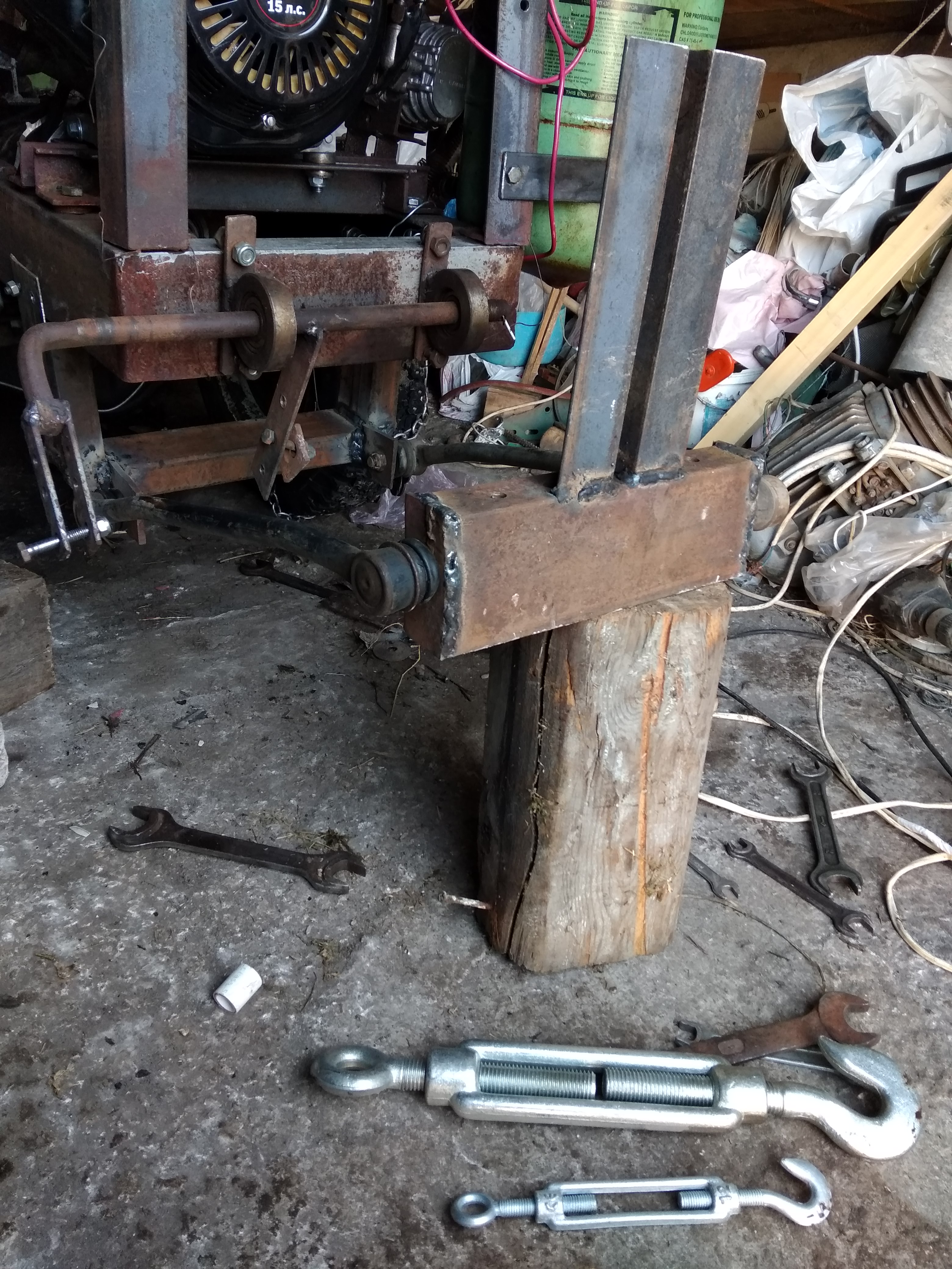

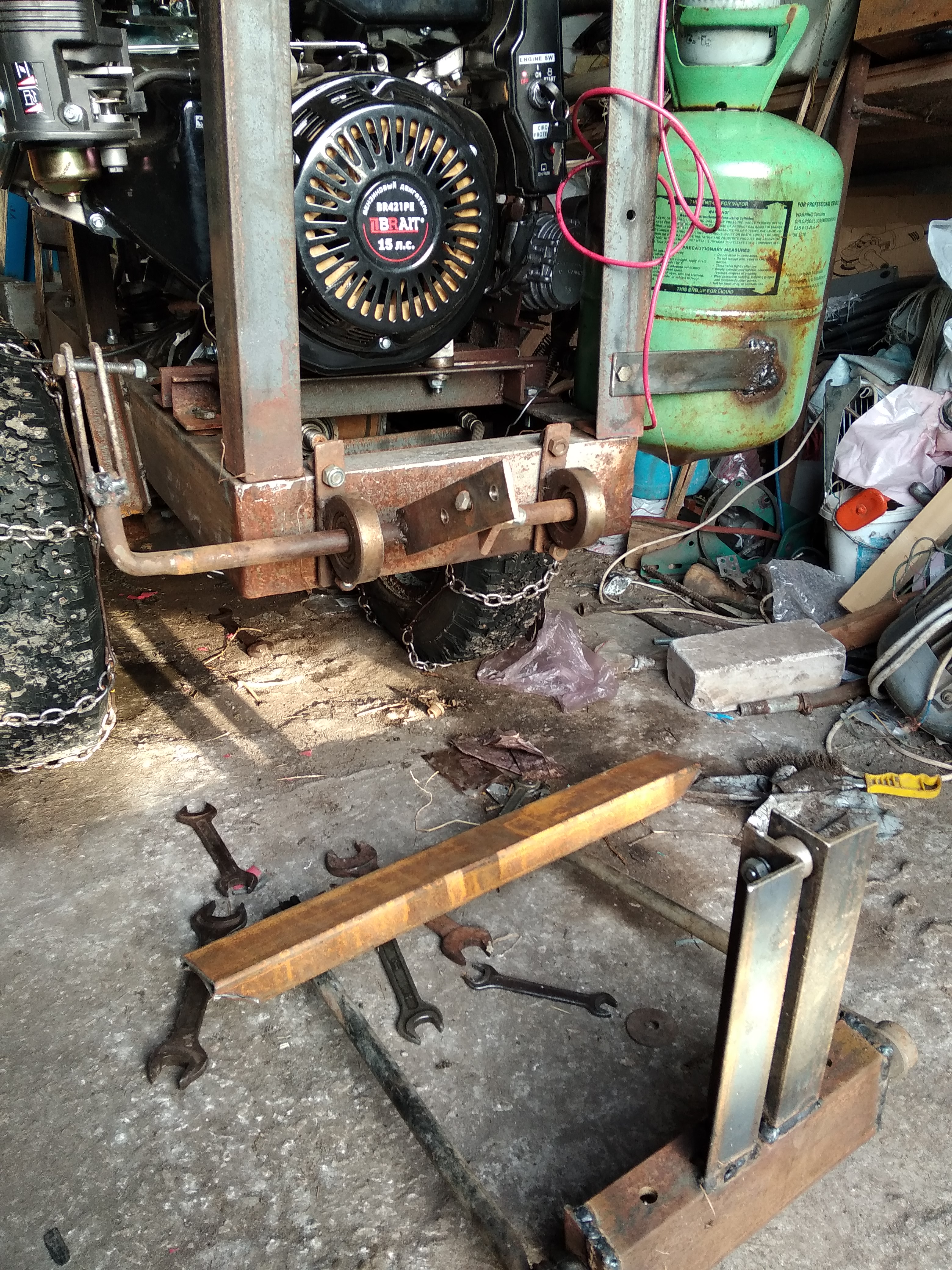

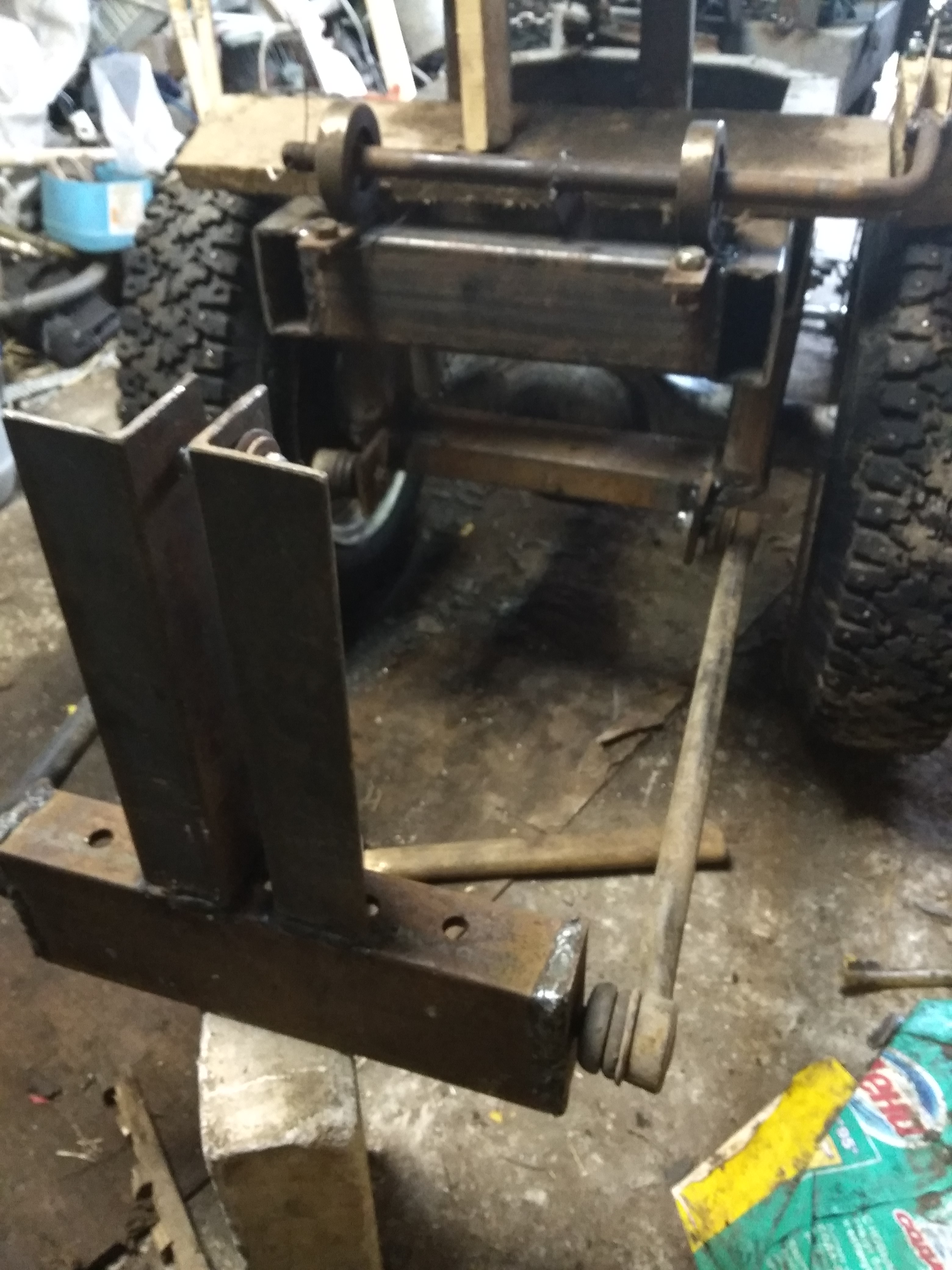

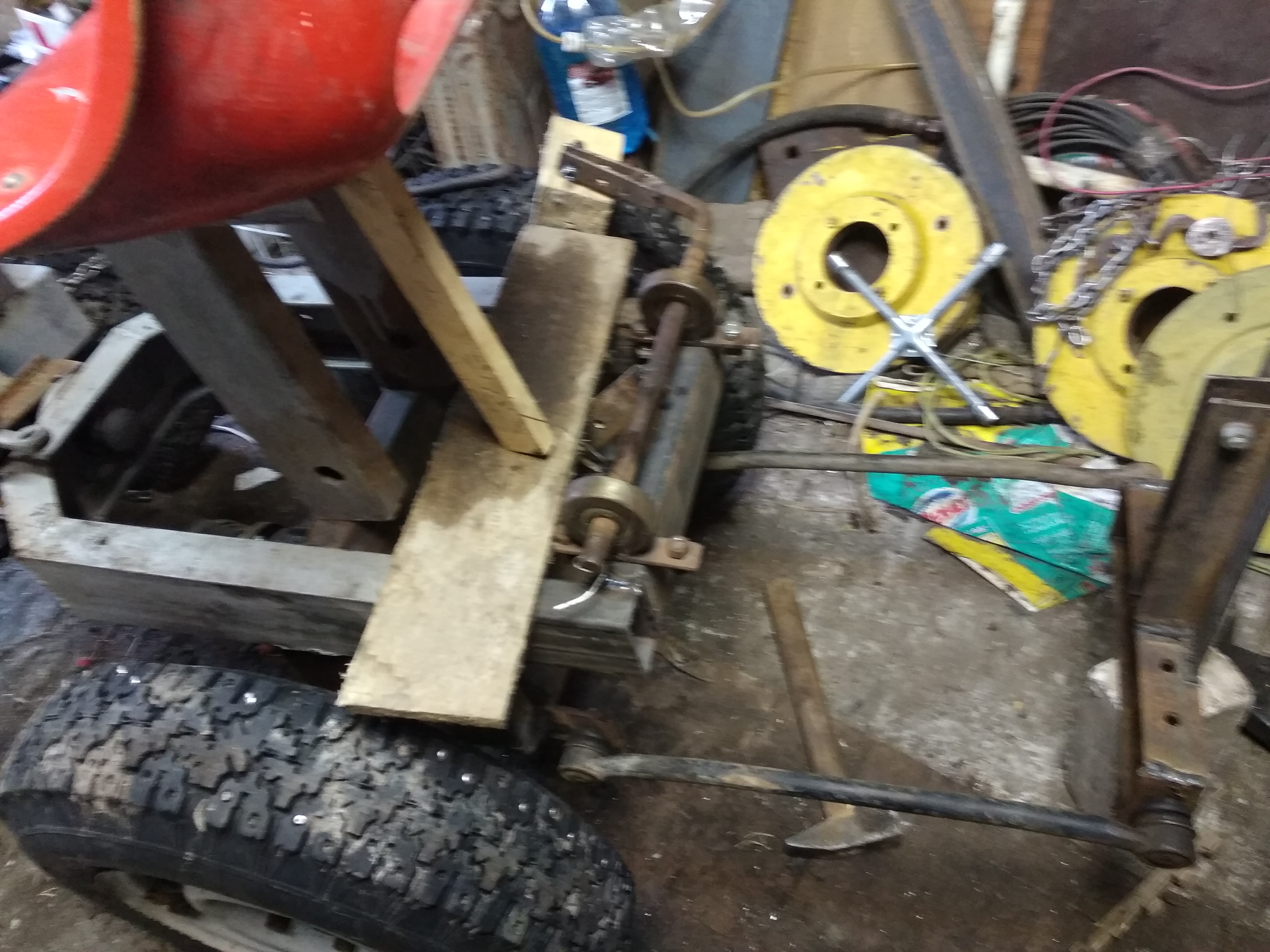

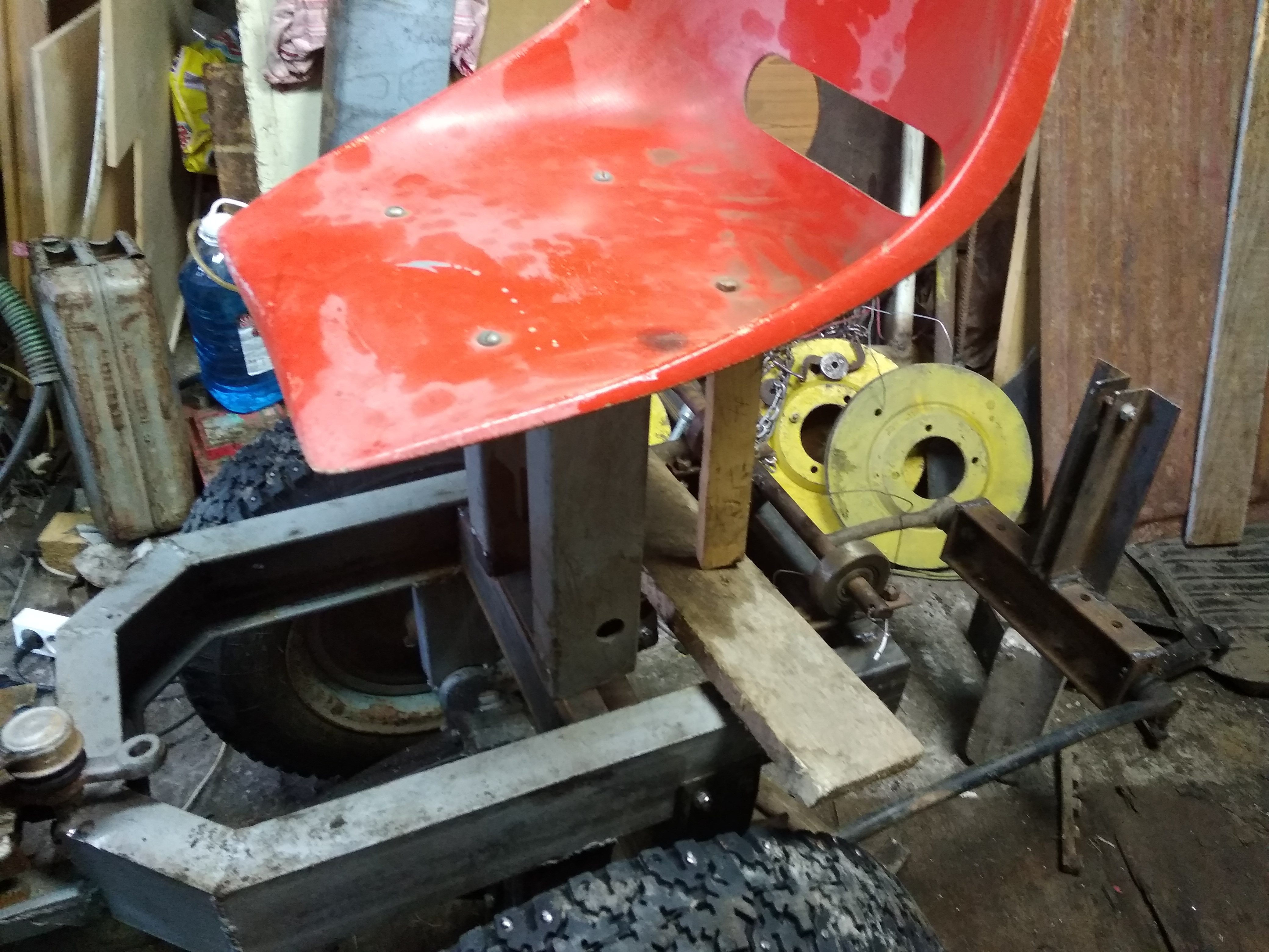

ВСЕМ ПРИВЕТ!!!!   Примерял--- примерял ничего толкового не получается.  Решил сделать типа *ТЯНИ-ТОЛКАЙ*.  Отсоединил  модуль погрузчика и на его место начал монтировать дублер управления  т.е. обработка огорода будет производится *задом на перед* т.е. на задней скорости. Примерил навеску и сидение получается  нормально. До 1мая нужно сделать т. к. обычно посадка картошки. Времени маловато  делать придется только в выходные дни .   :dontknow:
https://upforme.ru/uploads/000b/0b/c7/4279/t585732.jpg
https://upforme.ru/uploads/000b/0b/c7/4279/t220934.jpg
https://upforme.ru/uploads/000b/0b/c7/4279/t504415.jpg
https://upforme.ru/uploads/000b/0b/c7/4279/t41515.jpg

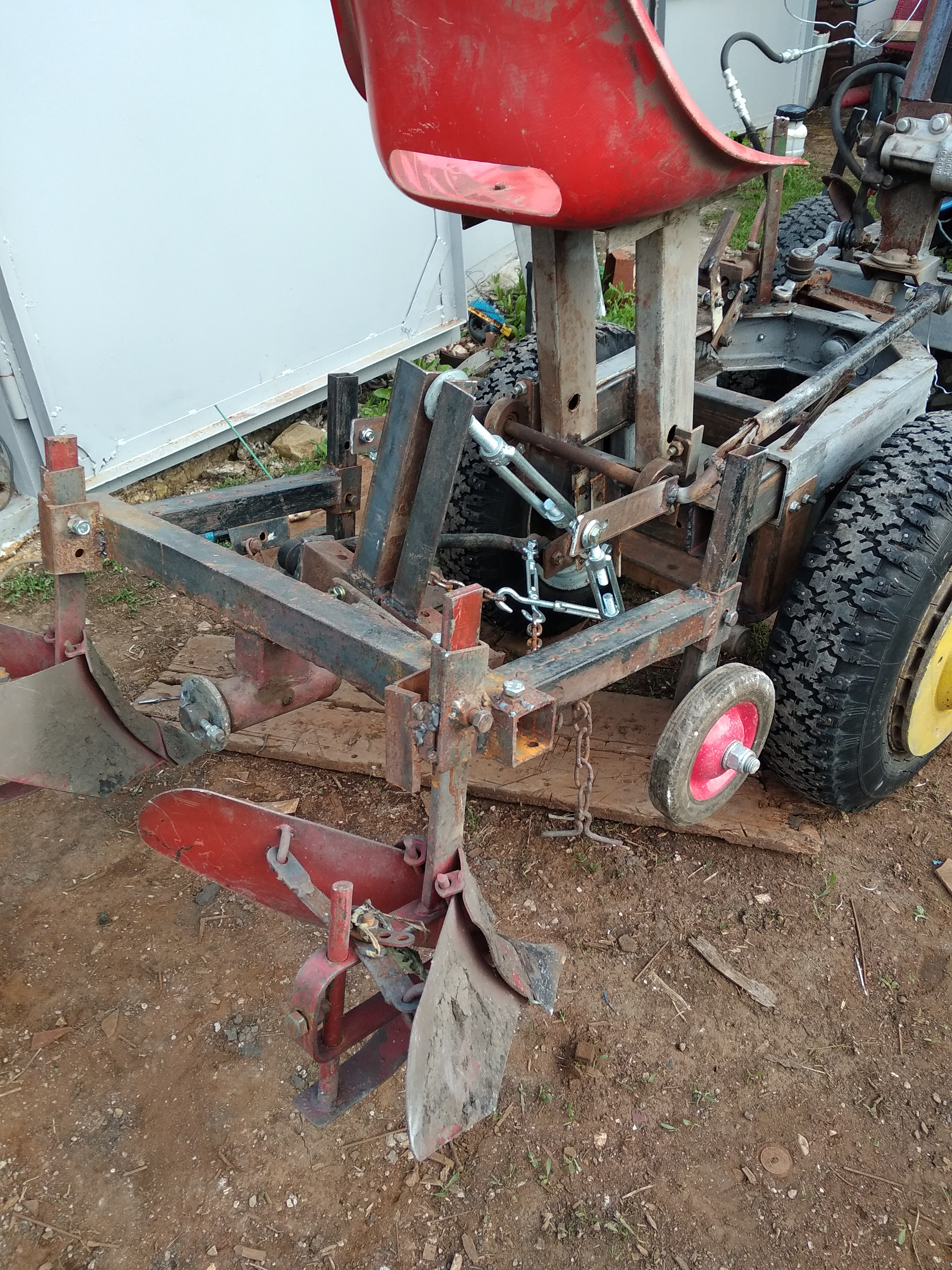

ВСЕМ ПРИВЕТ!!! ПОЗДРАВЛЯЮ с двойным праздником!!! Сделал навеску временную с ручным приводом чтобы посадить картофель ,Ездить еще не пробовал. Сегодня переверну руль и попробую как на ходу. Думаю  привыкну к рулю *наоборот* или рядки буду сдвигать в кучу :dontknow:  Кто-то делал реверс руля на шестернях не могу найти.

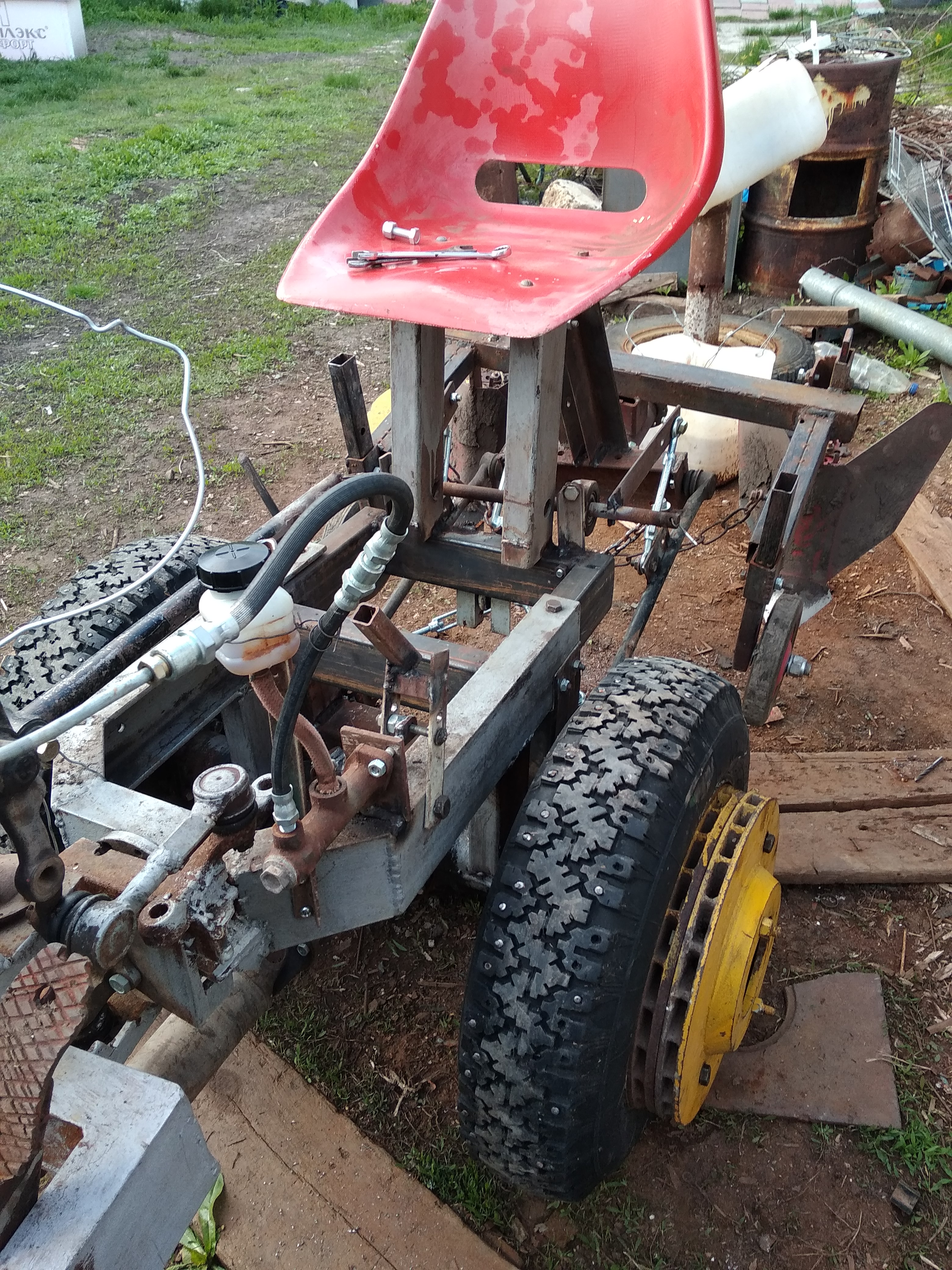

Ничего не надо. Поставьте сошку на другую сторону рамы.
80

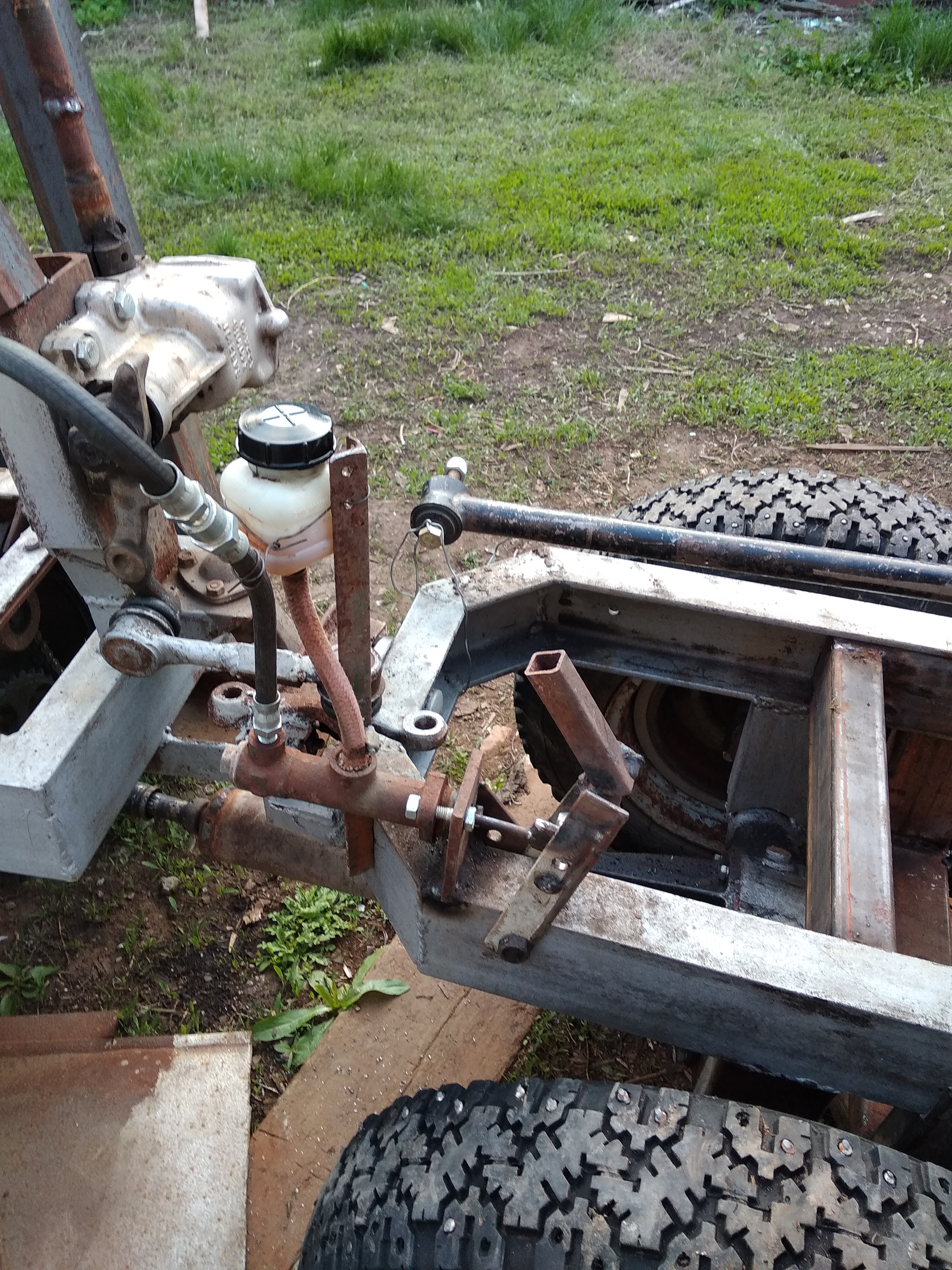

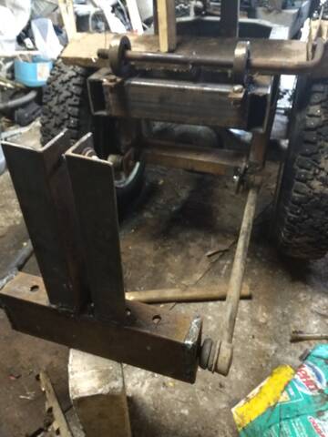

ВСЕМ ПРИВЕТ!!! Развернуть редуктор нет возможности. Решил поставить второе рулевое управление--СЪЕМНОЕ. Рейка с ОКИ подошла с рулевым колесом. С кулисой пришлось повозиться но получилось. К посадке картошки ГОТОВ!!!!   :flag:

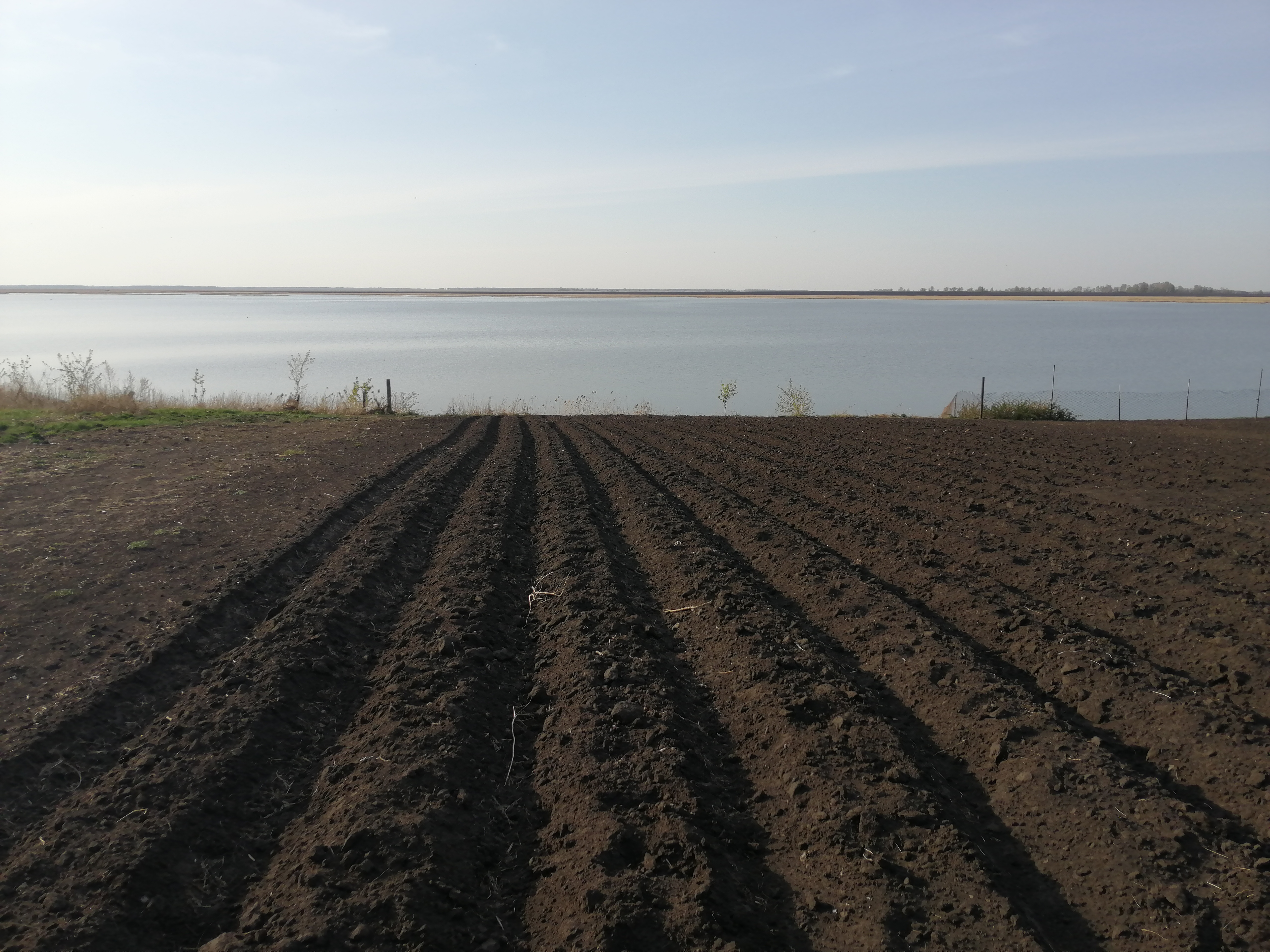

ВСЕМ ПРИВЕ!!!! Сегодня произвел посадку картошки. Результат почти нормальный--виляние присутствует( переломка на каждой кочке виляет) :flag:
82
Это из-за трёхточечной навески. Для переломки обязательна двухточечная.
