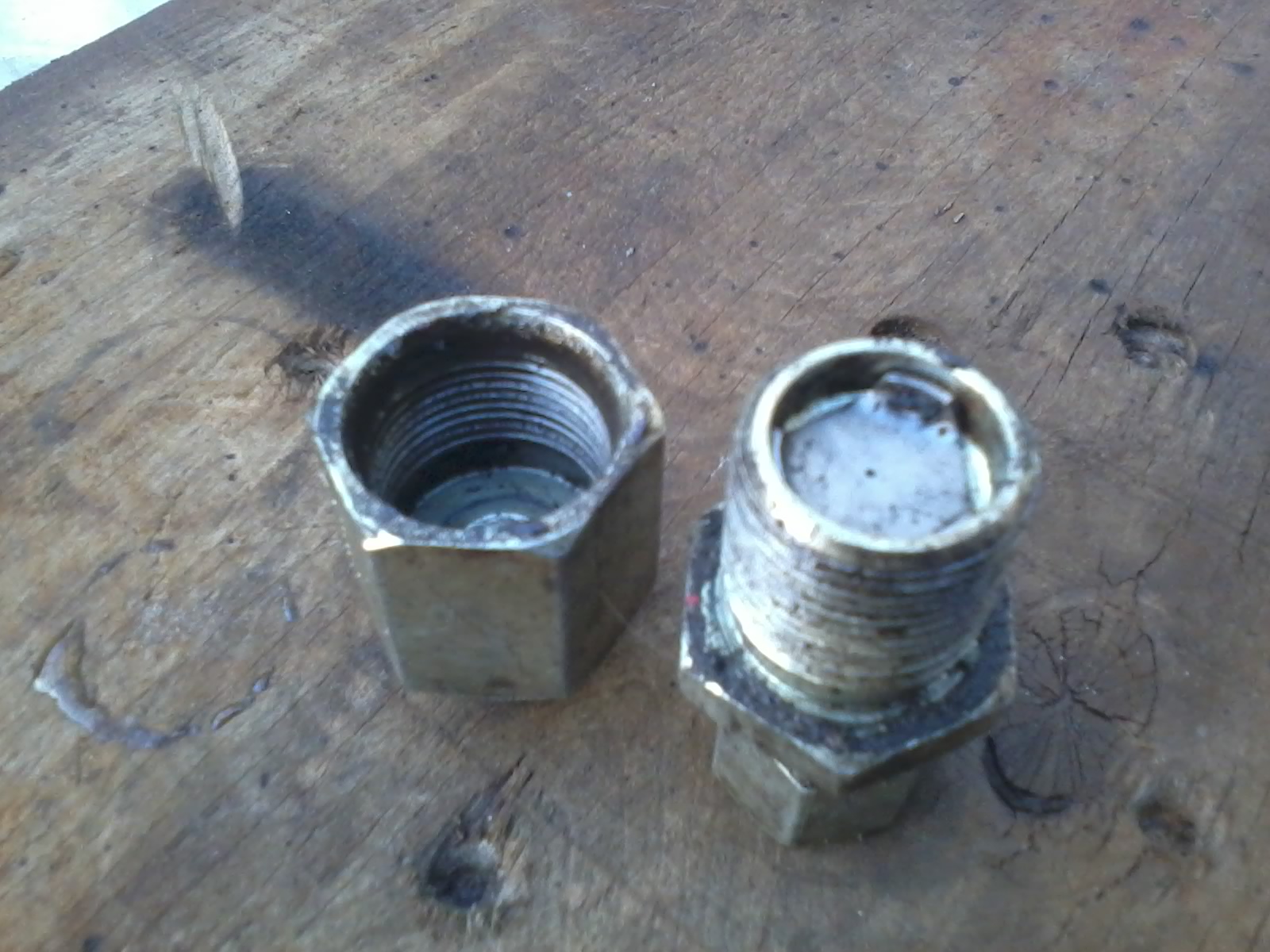

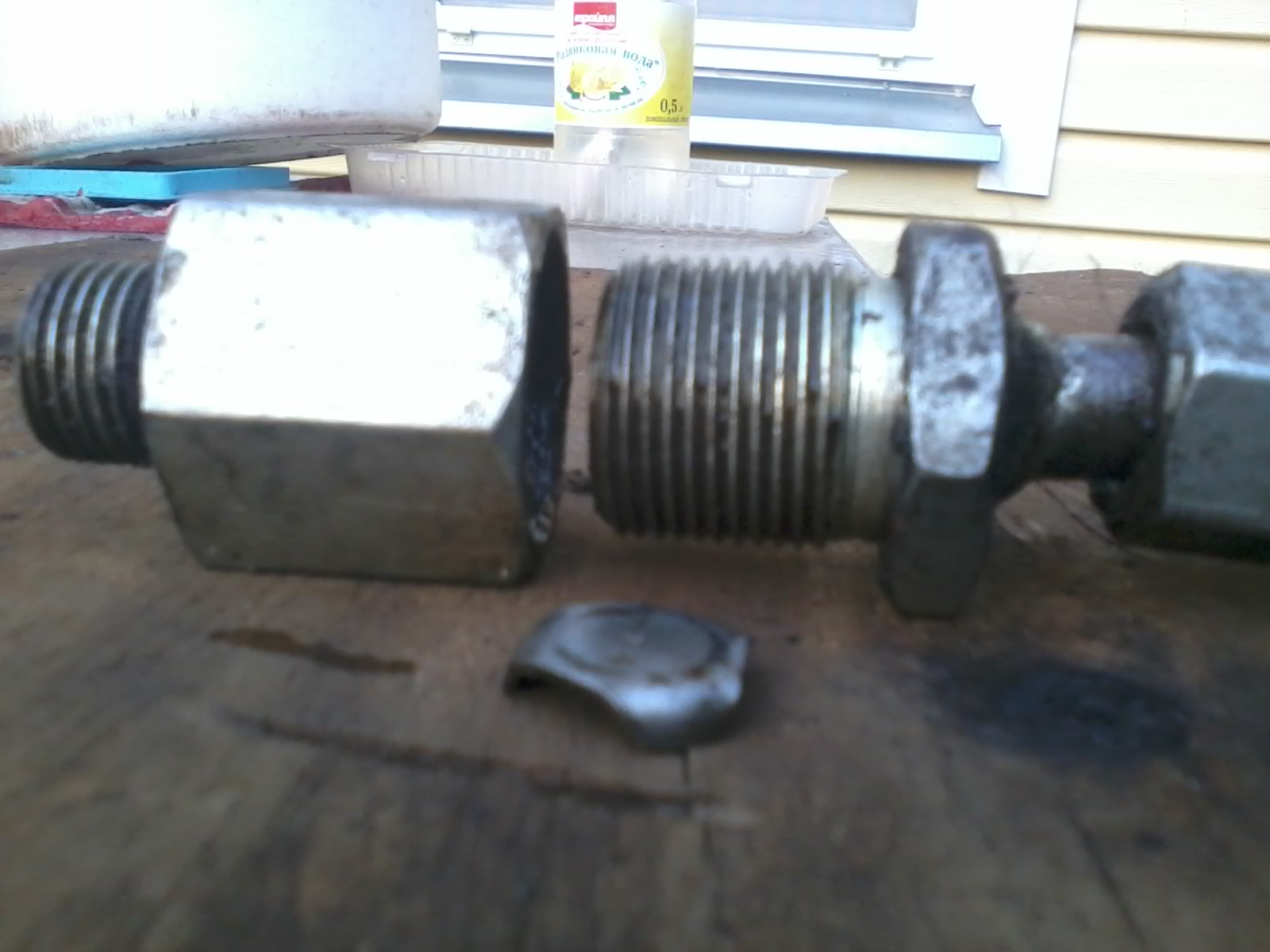

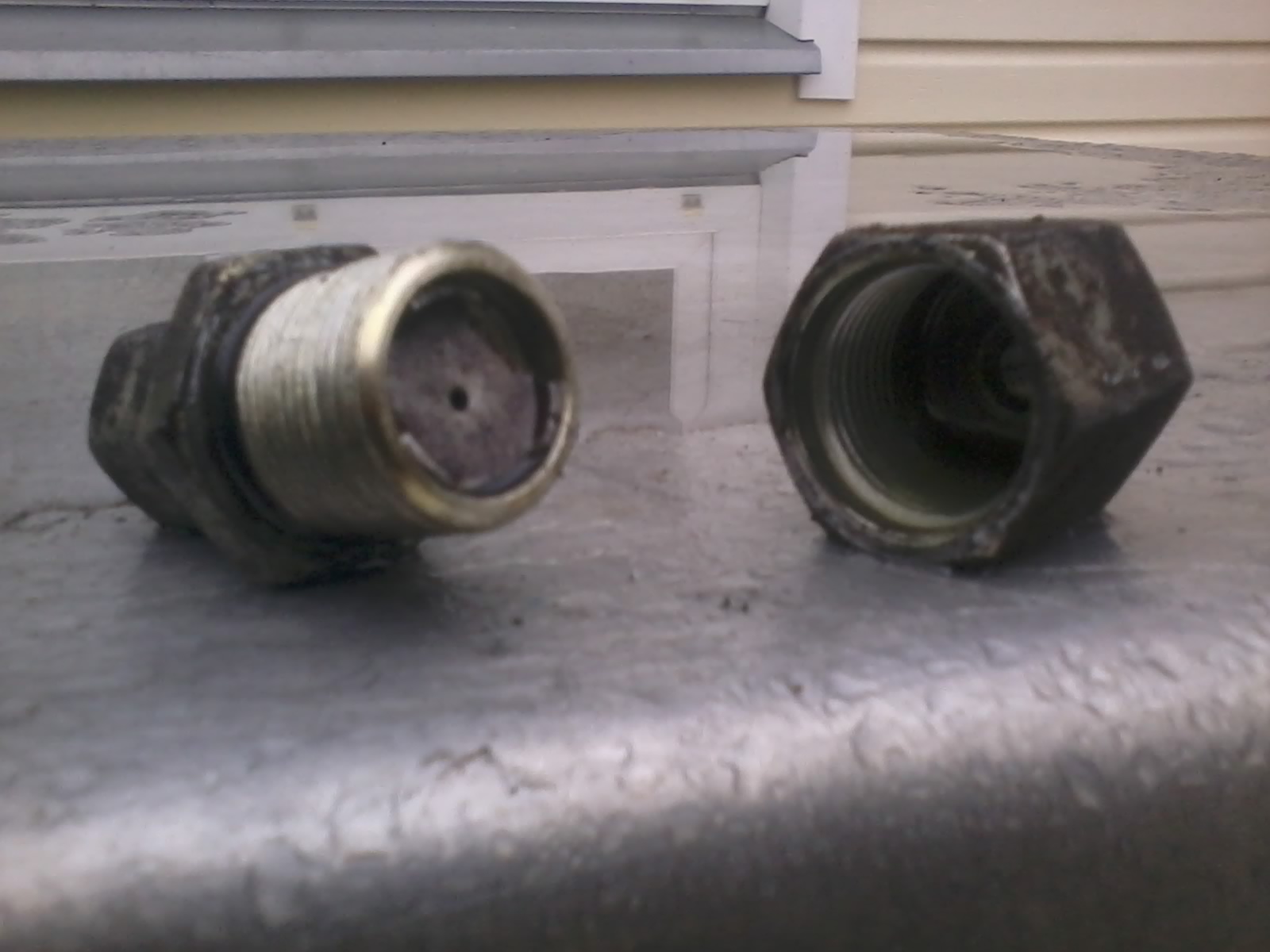

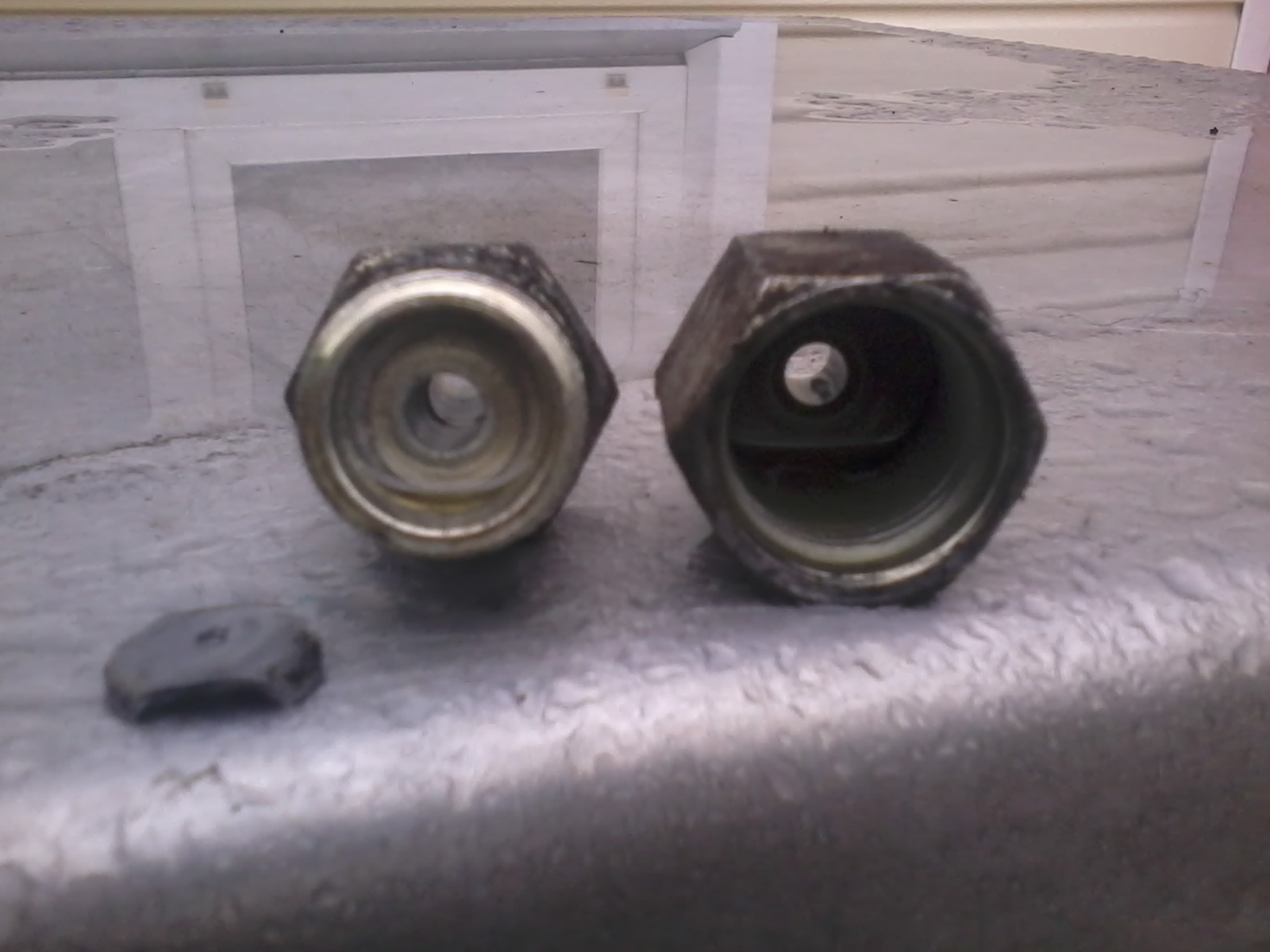

Одностороннее действие подразумевает работу в одну сторону. Вот фото такого дросселя промышленного изготовления. Отверстие в нём явно не 4 мм,а на нижних фото и миллиметра не будет.

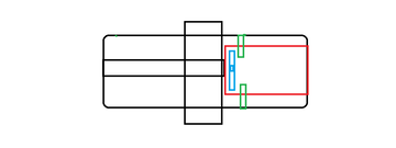

Дроссельная пластинка  треугольной либо квадратной формы. Углы данного треугольника, квадрата загнуты, в итоге получается что-то типа шести-восьмиугольника. В одну сторону пластинка прижимается потоком масла плоской стороной к стенке штуцера и так как зазора между плоскостями практически нет, то масло проходит только через просверленное отверстие. Это положение работы дросселя. Ко второй стенке штуцера пластинка прижимается загнутыми краями, т.е плотного контакта плоскостей нет, пластинка треугольник в круглом отверстии, тогда масло идёт как через просверленное отверстие, так и вокруг пластинки и получается дроссель не работает. Рабочие плоскости штуцера должны точится на токарном станке а не сверлиться сверлом. Расстояние между стенками штуцера не более половины диаметра пластинки,

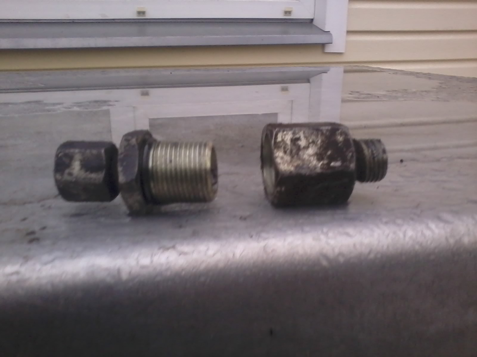

Для манетки нужно делать вот такой штуцер
https://upforme.ru/uploads/000b/0b/c7/3452/t548506.png
Недостатками такого штуцера будет возможное подтекание масла через запрессованные три штифта, ограничивающие перемещение манетки.
не надо. в штуцер ГЦ вкладывается монетка, потом вкручивается переходной штуцер под РВД.
Спасибо! я все понял про устройство,
:cool: Данный дроссель ставим в нижний РВД Вашего цилиндра подъёма стрелы. Усики, либо штифты дросселя направляем в сторону цилиндра.
Тогда дроссель будет работать в обоих направлениях, так как с обоих сторон монетки будет плоскость, либо монетку зажмёт, а в данном случае, судя по видео, подъём запирать здесь не нужно. :dontknow:
ну у мну на задней навеске стоит, и на подъем и на опускание нормально, я бы даже ещё чуть чуть помедленнее сделал, но уже лень туда лезть...

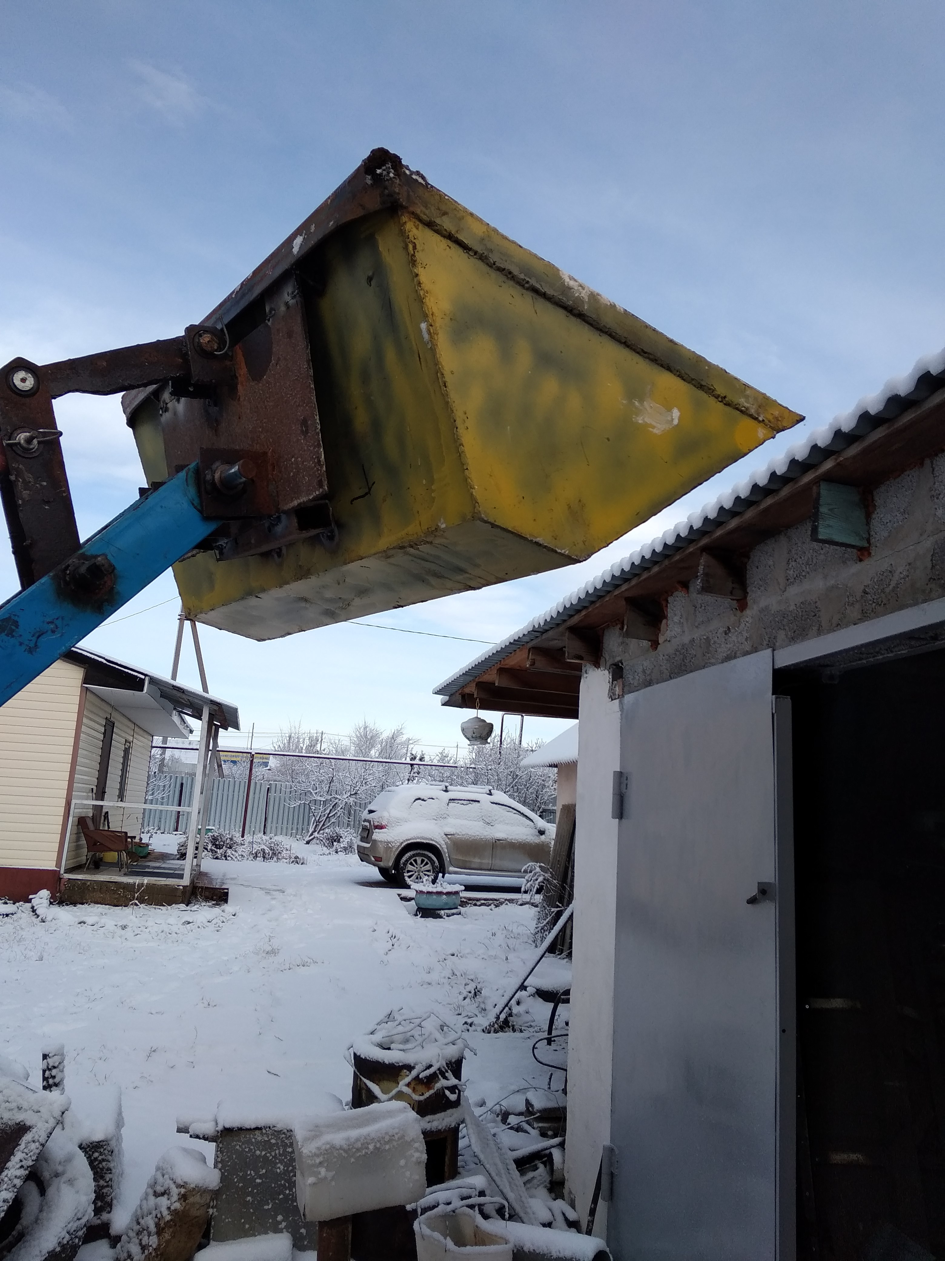

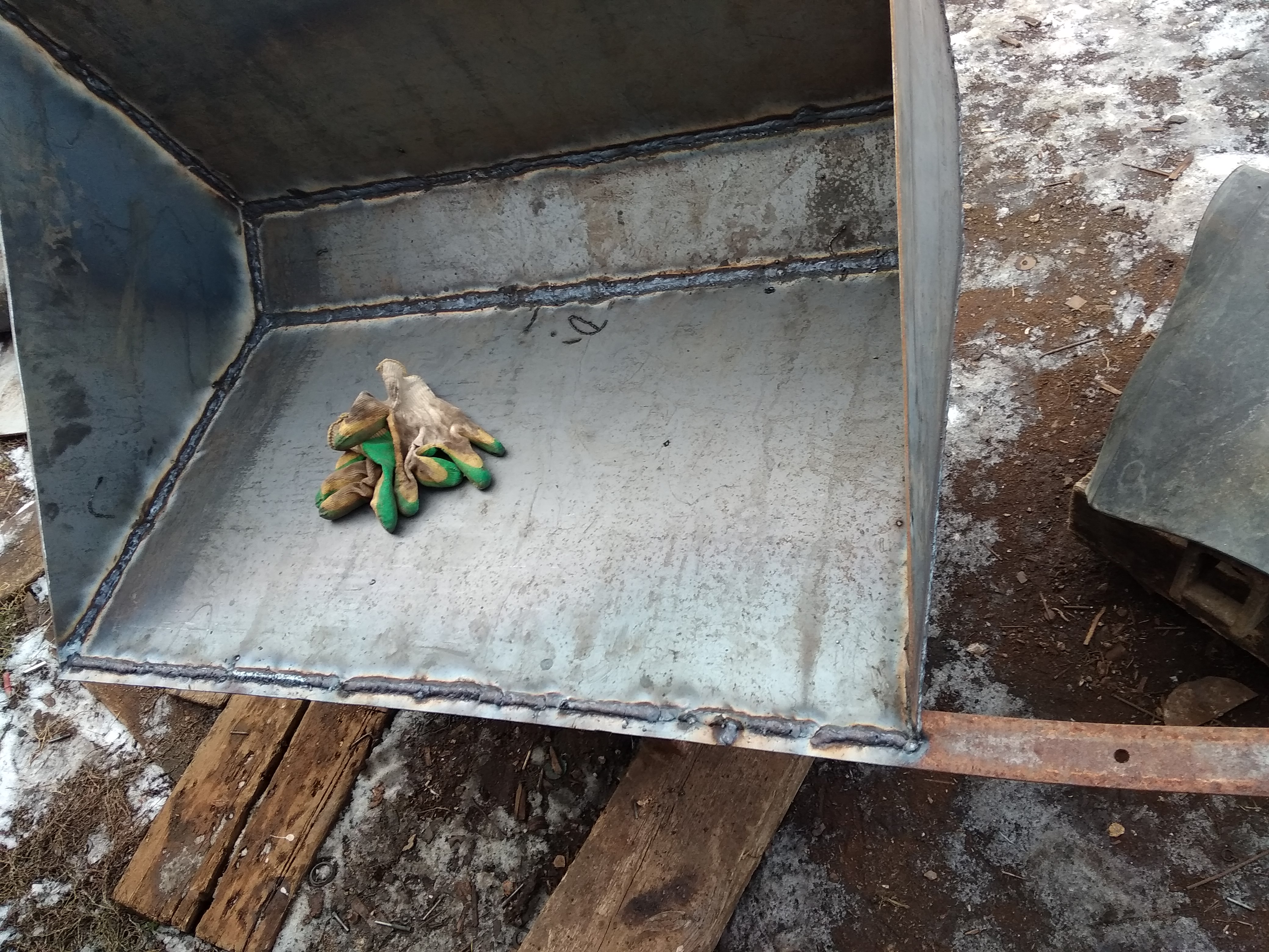

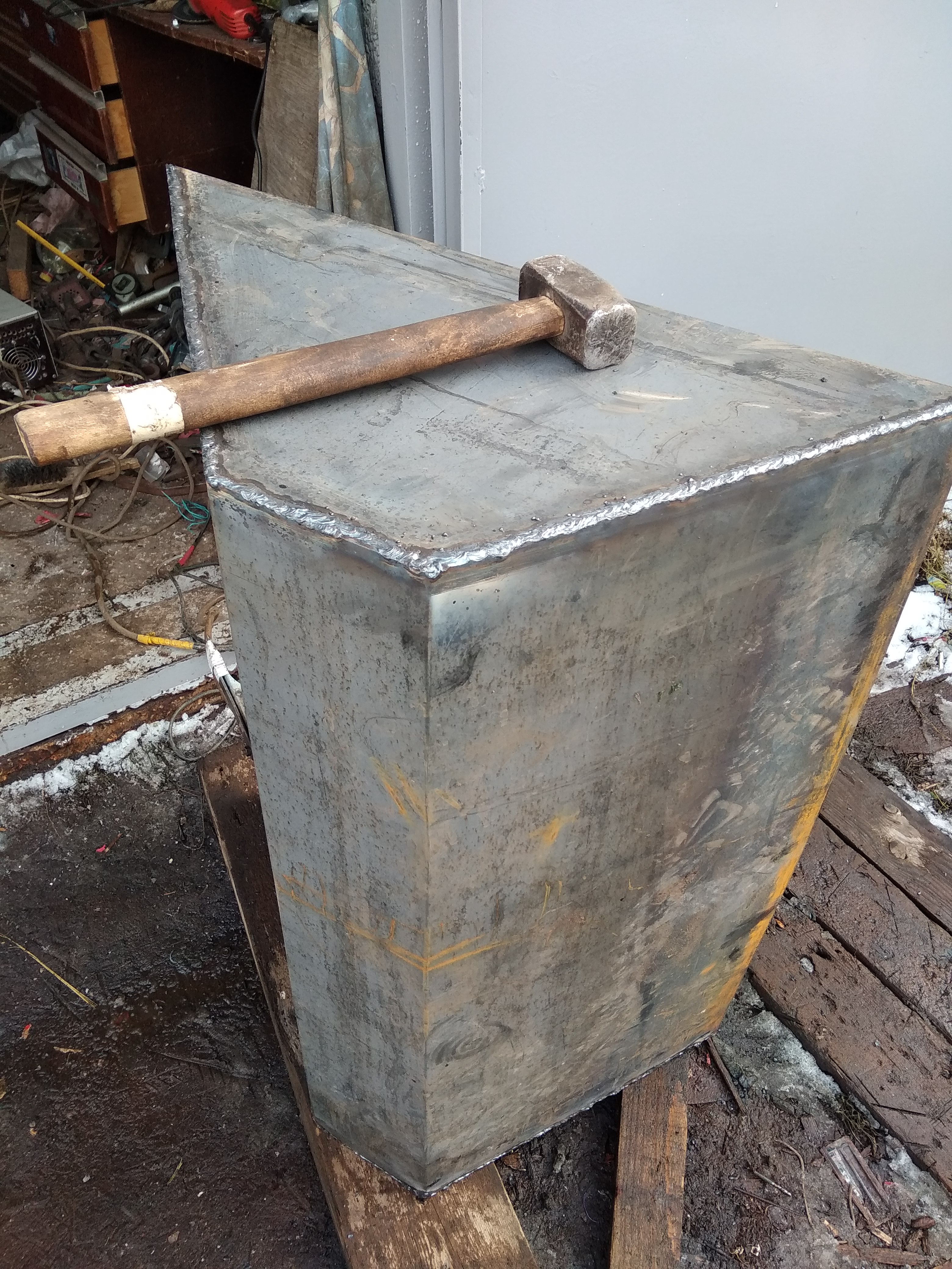

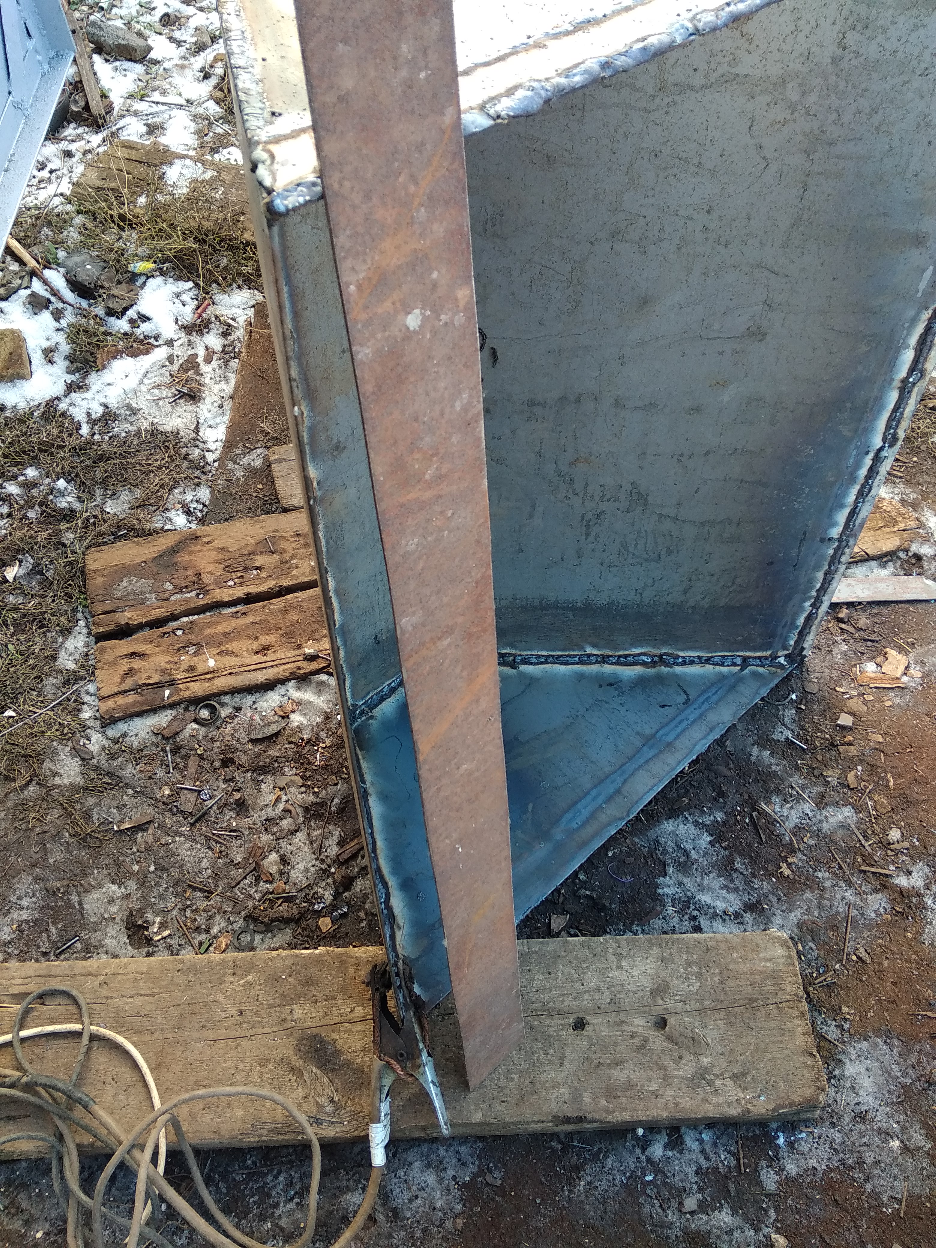

ВСЕМ ПРИВЕТ!!!!   Занимался ковшом---раскрой из интернета   *из пол-листа* Снизу приварил рессору от *москвича*- помучился выпрямляя ее,
оковые стороны усилил полосой 3мм на 45мм,   Вопрос по усилению; 1, Усиление сверху полосой- некоторые не делают, 2,Усилитель внутри ковша--его ставят к нижней стенке хотя по логике должны укрепляться края,   Кто эксплуатировал подскажите ???? :dontknow:  :flag:
Читал что налипает на них грунт, снег и приходится каждый раз чистить вручную.
проф трубой 60*60 или 60*40 3мм
У меня уголок 50х50. К нему крепятся крепления рамки.
52
Я усиливал с верху 50 уголок, а внутри ковша по середине варил пластину. С налепанием не обращал внимание

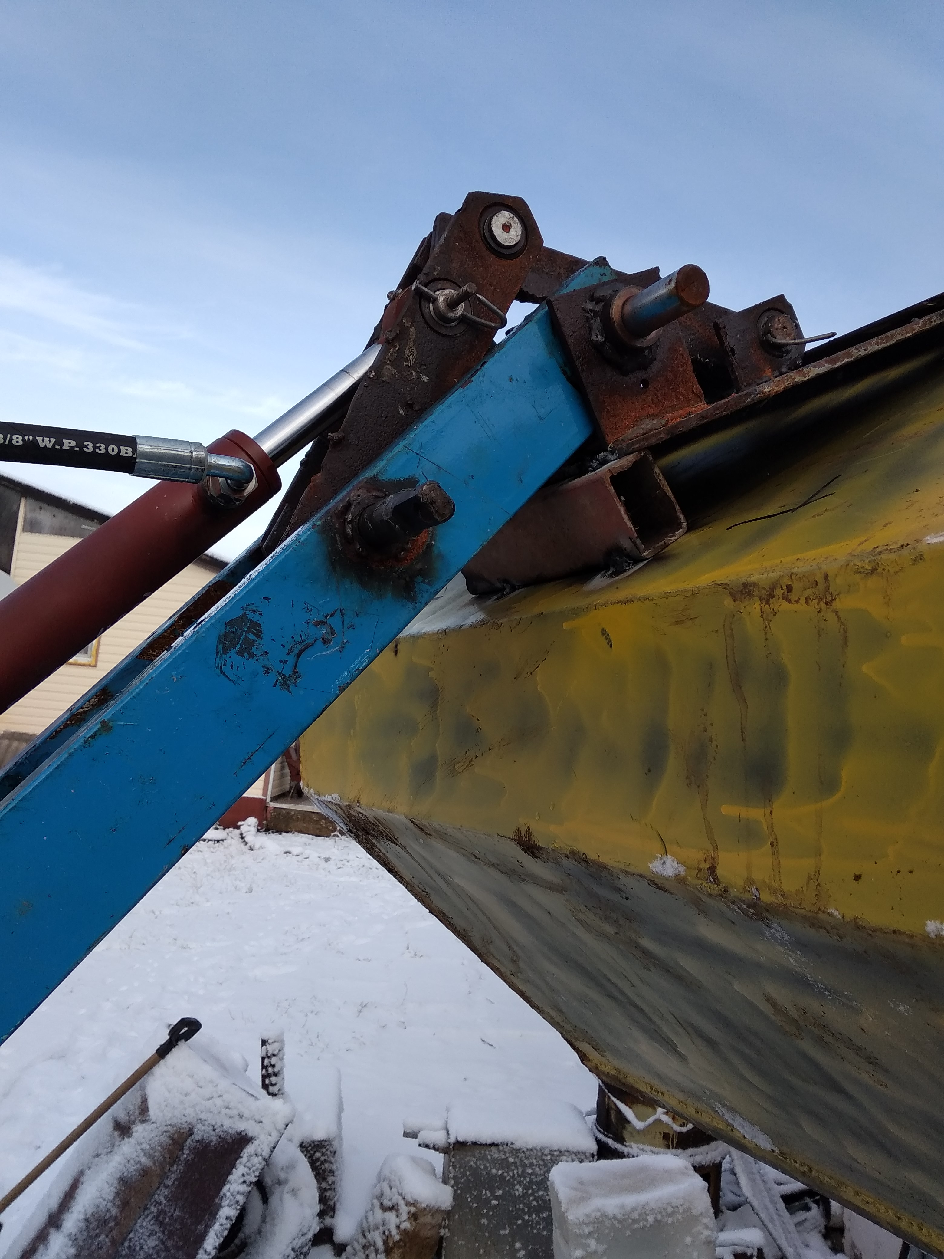

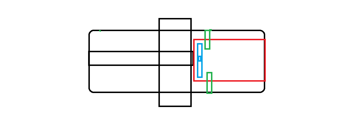

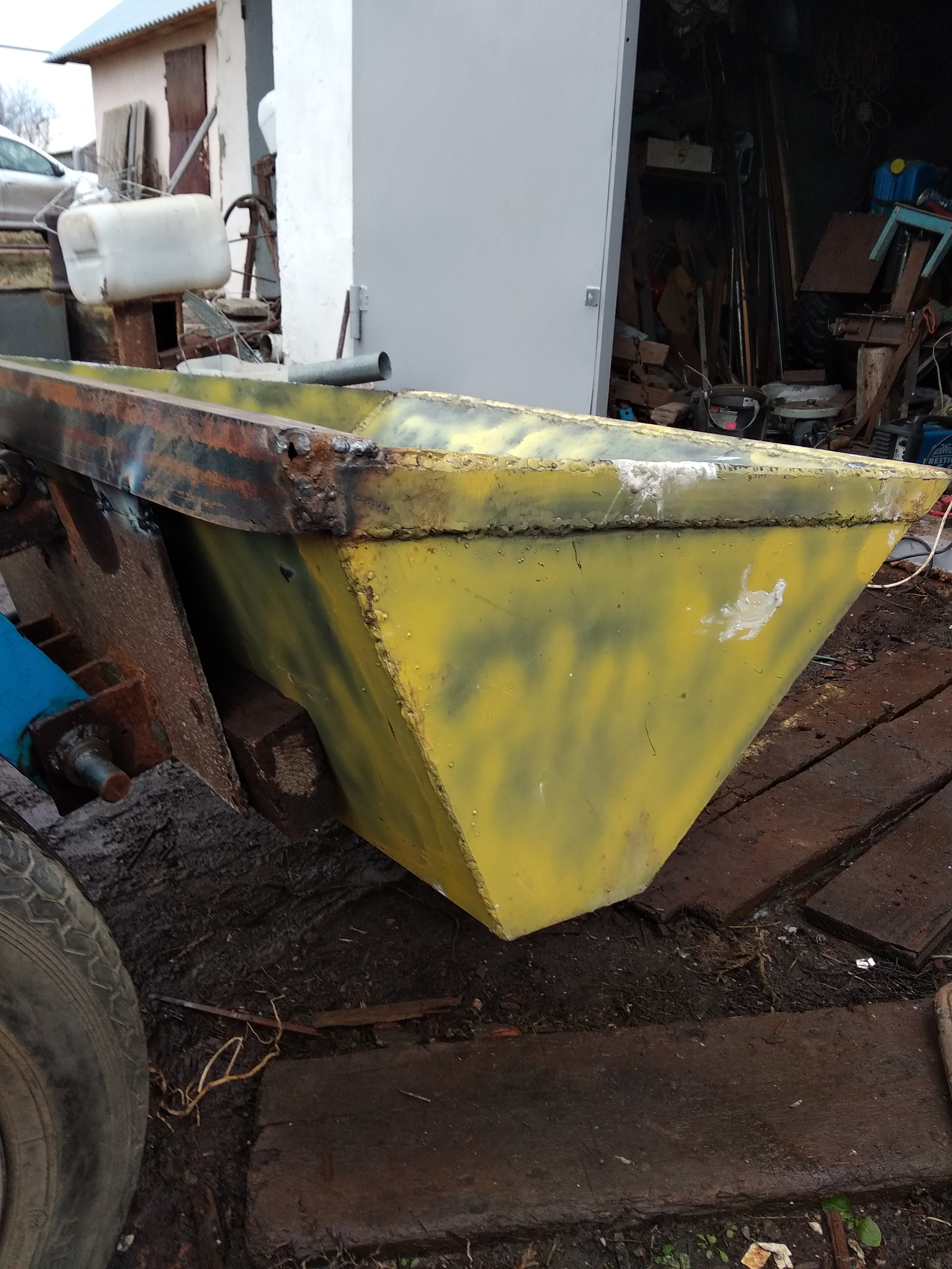

Всем!  Примерил ковш и--- не попал на расчетное положение, Более нормальное положение получается когда между плитой и ковшом ставлю проставку 50-60мм,  Как лучше сделать???  1- поставить проставку из швелера(дерева на ковше),   2-удлиннить нижние проушины на плите.
https://upforme.ru/uploads/000b/0b/c7/4279/t315271.jpg
https://upforme.ru/uploads/000b/0b/c7/4279/t925468.jpg
https://upforme.ru/uploads/000b/0b/c7/4279/t259844.jpg
54
Если удлинить нижние проушины уменьшится выворот ковша. Я бы, прихватил швеллер к ковшу и к плите точками и попробовал выворот. Мне кажется, весь ковш нужно поднимать выше. Сейчас, при полном подъёме и вывороте, низ ковша, может упираться в стрелу.
попробую этот вариант. Спасибо за подсказку.
56

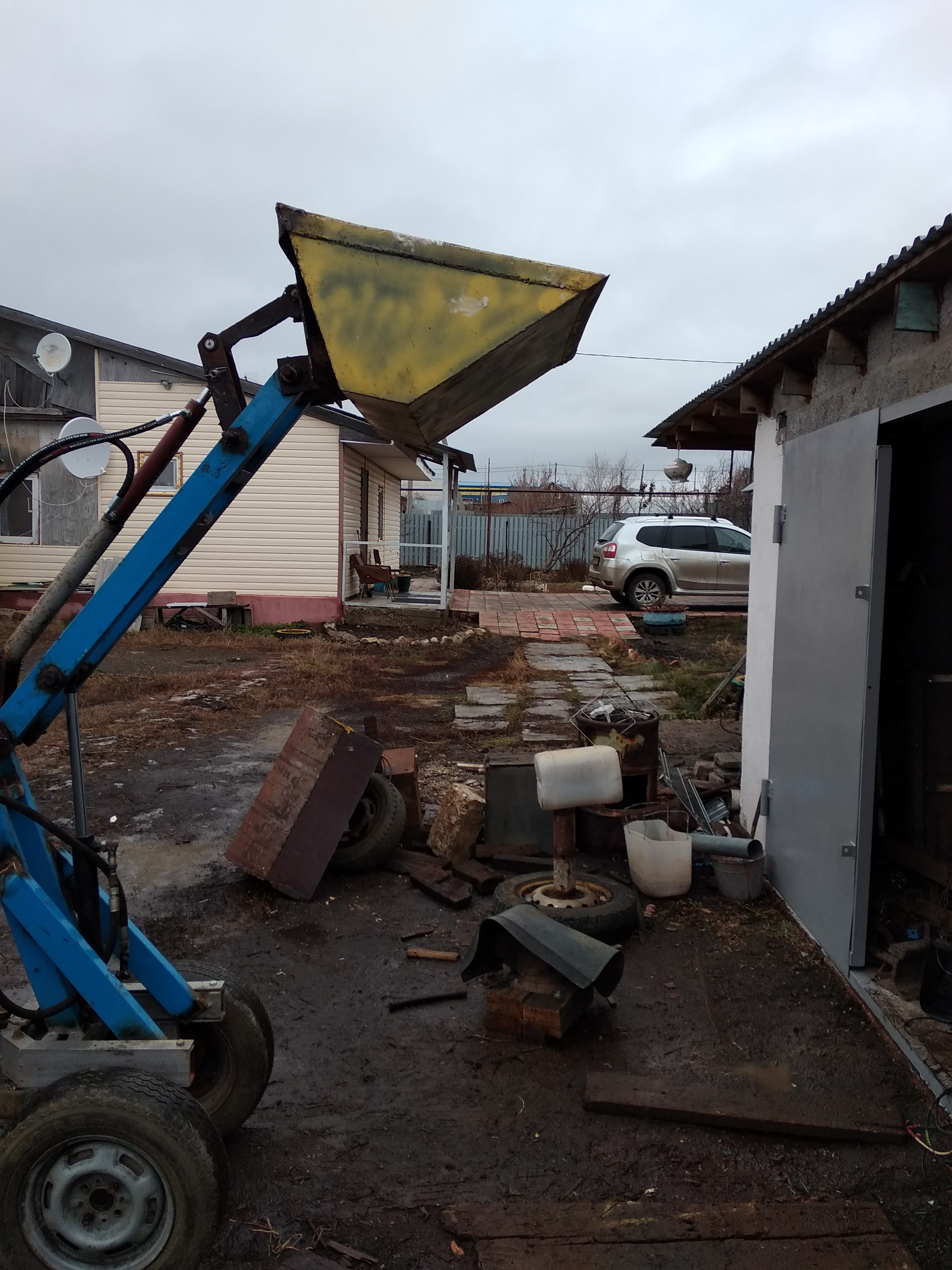

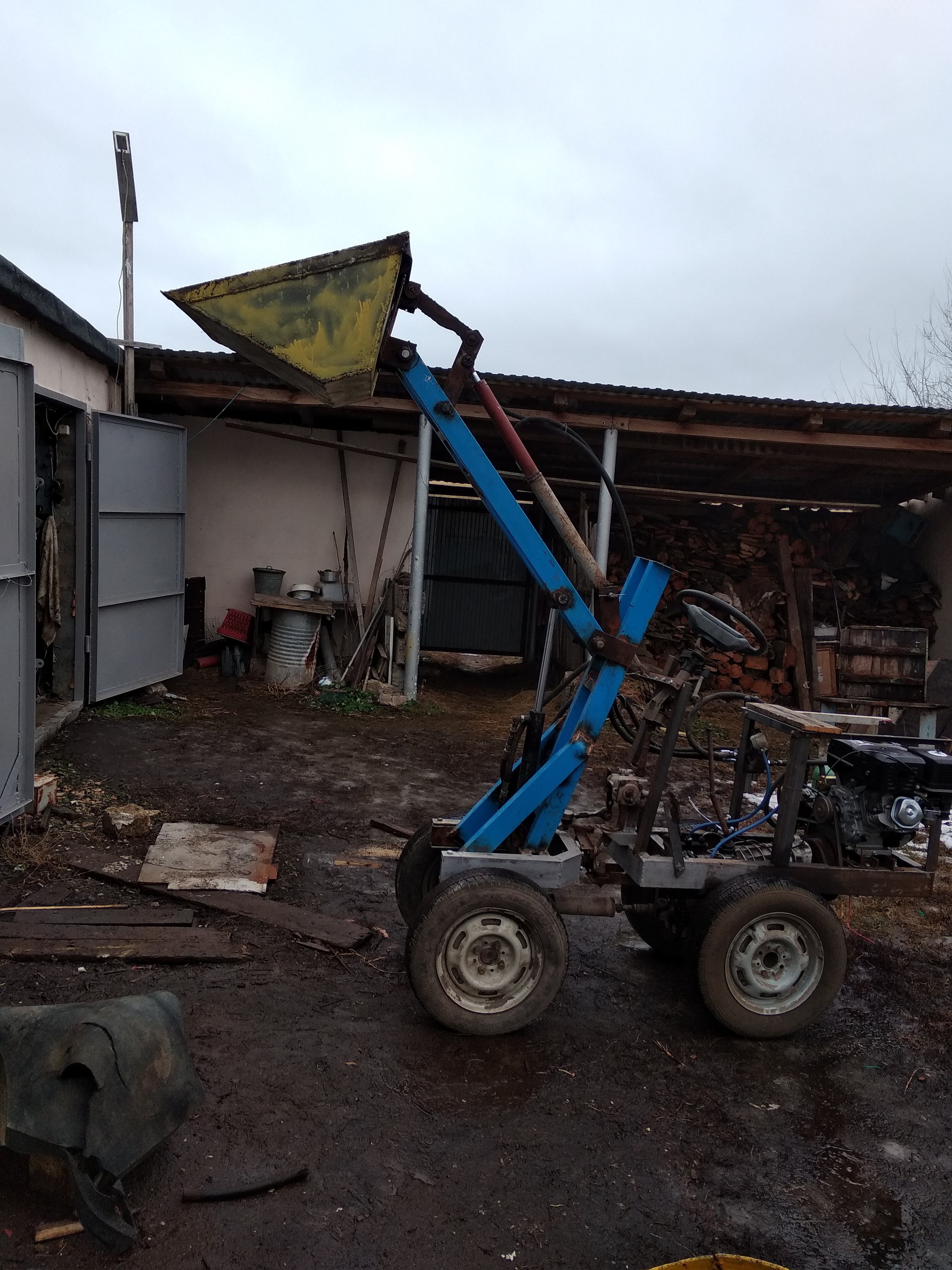

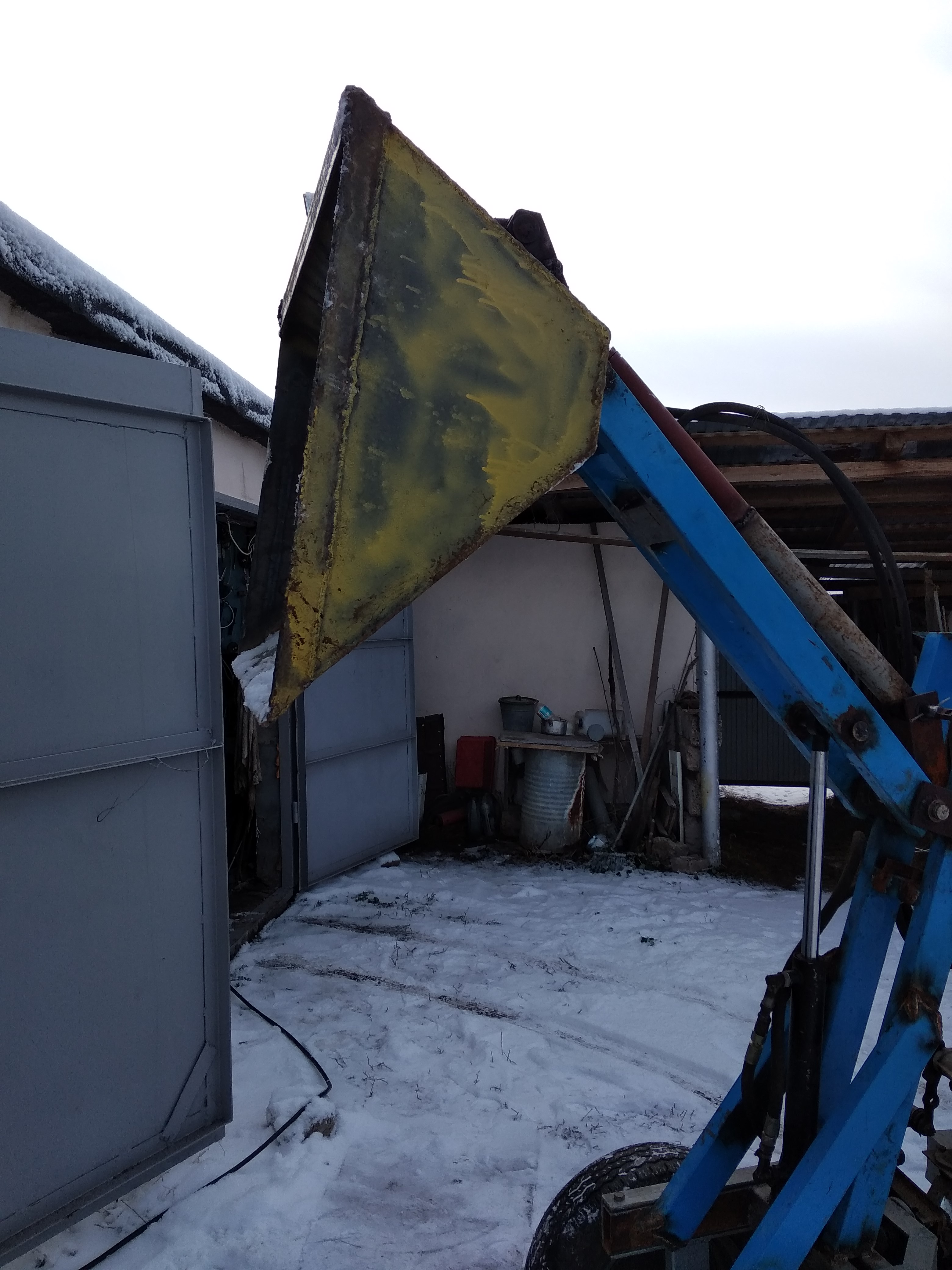

ВСЕМ!   Между плитой и ковшом  прихватил профтрубу на 60мм. С ковшом стало все хорошо но в при поднятой стреле если сделать выгрузку ковш встает в мертвую точку и поднять его невозможно пока немного не опустить стрелу.  Наверно оставлю до лета  а пока пусть чистит снег. Пробовал поднять соседа 100кг поднял и опустил легко но быстро нужно привыкнуть  к распределителю .

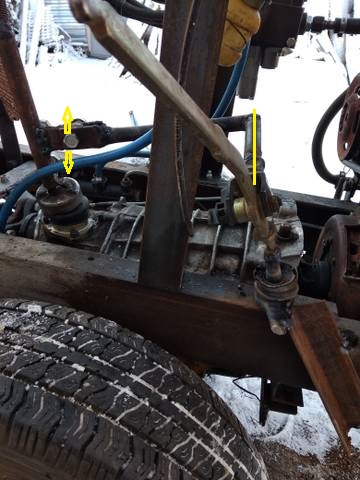

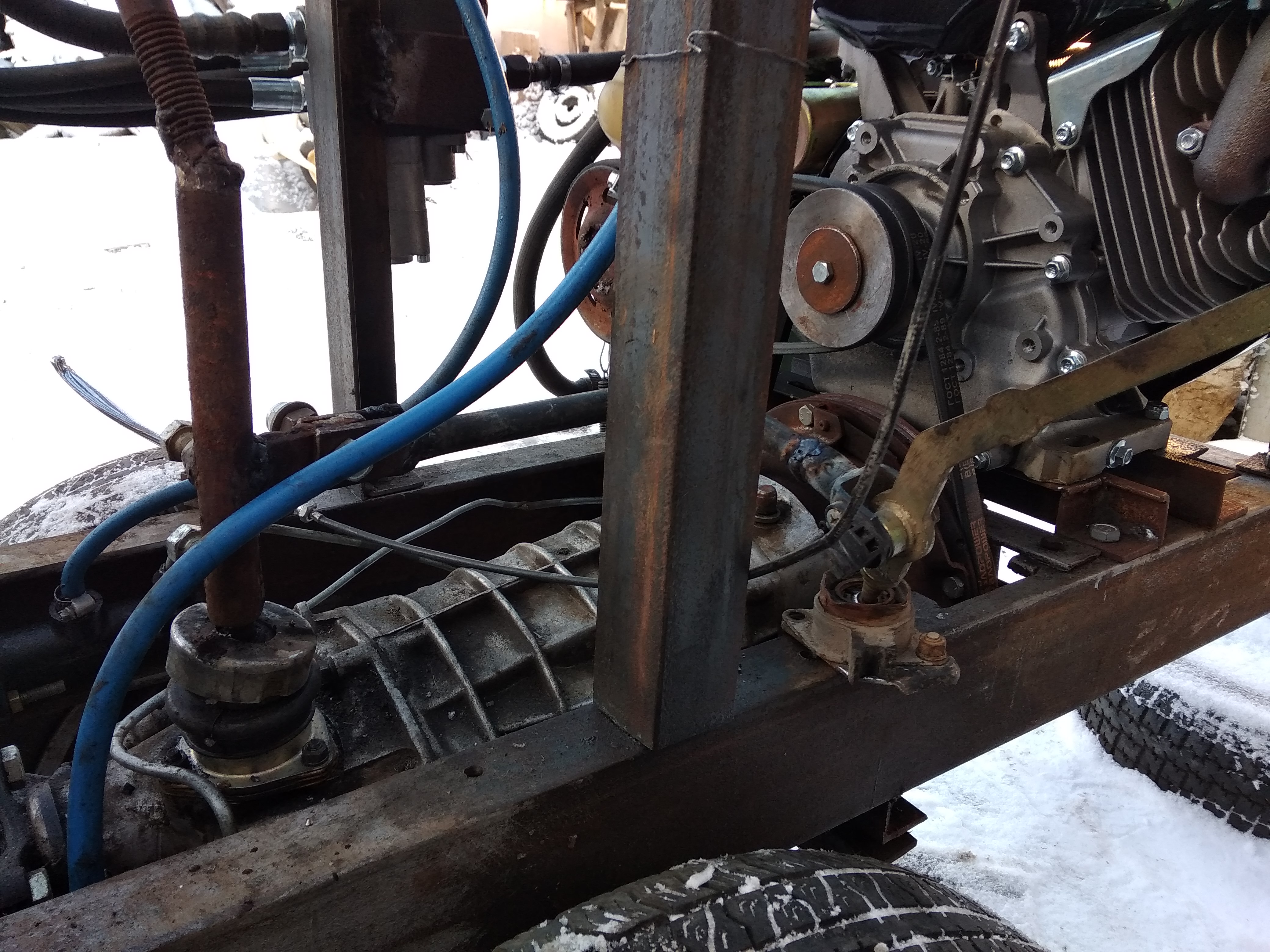

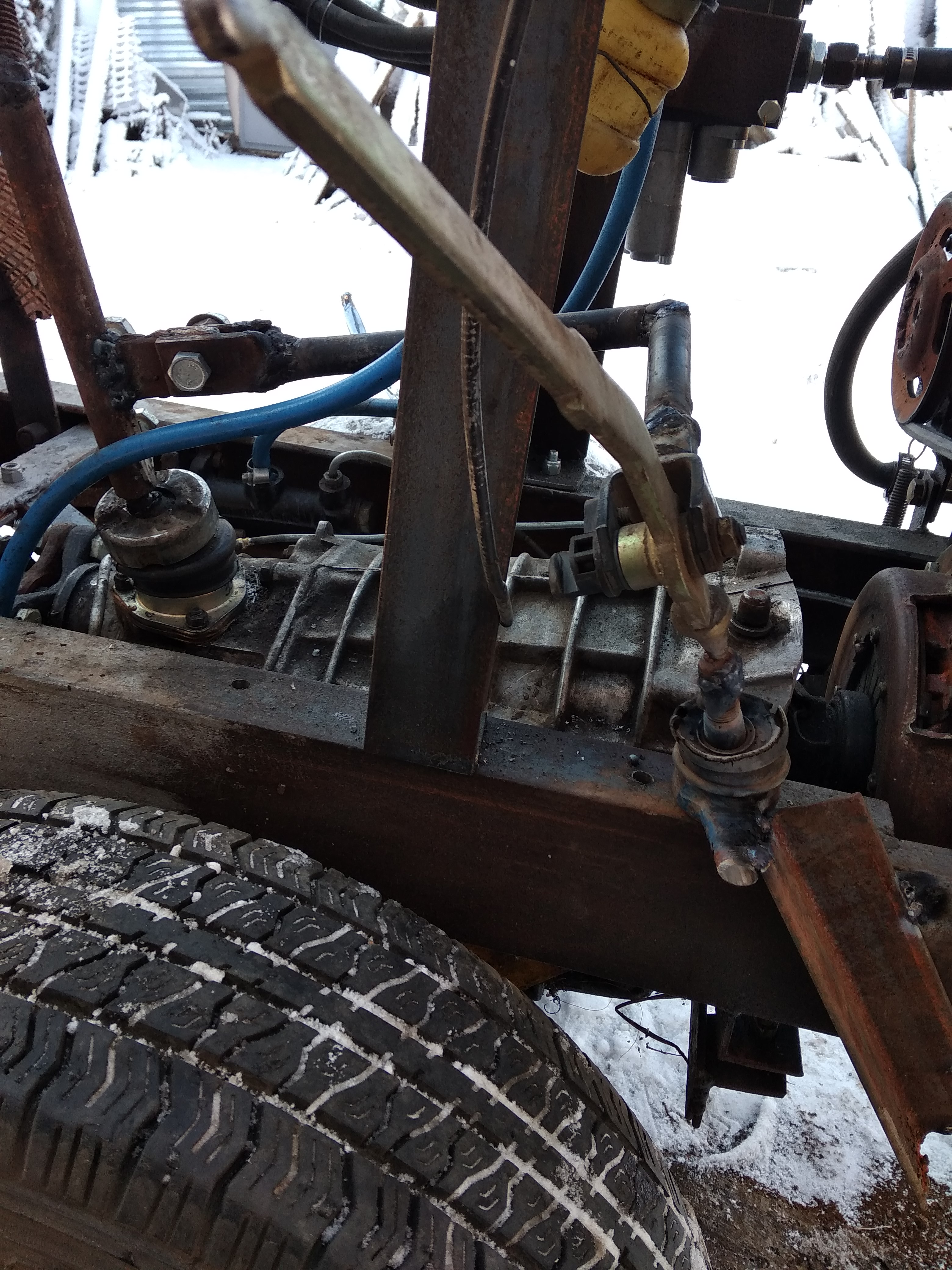

ВСЕМ ПРИВЕТ!!!  Попытался сделать боковую кулису на КПП --потерпел  неудачу.  Попробовал 2 варианта оба не работают. Кто знаком с этой системой подскажите что не так???  Или эта система работает только с прямой тягой???  :canthearyou:
Попробуй под "колено" тяги подставку поставить.
59
Для кривой кулисы не хватает еще одного шарнира, на фото по желтой линии. Без этого шарнира при движении выносного рычага вперед-назад передний конец кулисы больше движется вверх-вниз, поэтому передачи не включатся.
https://upforme.ru/uploads/000b/0b/c7/2783/t419043.jpg
60
Александр 61            Для кривой кулисы не хватает еще одного шарнира, на фото по желтой линии. Без этого шарнира при движении выносного рычага вперед-назад передний конец кулисы больше движется вверх-вниз, поэтому передачи не включатся.
Понял т.е . на рычаг поставить крестовину но тогда система не будет передавать  наклон вправо-влево  будет подламывать. Наверно нужно еще промежуточную опору изобретать.    Спасибо!!! попробую :flag:
