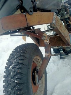

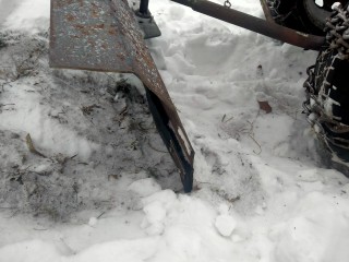

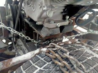

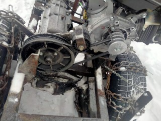

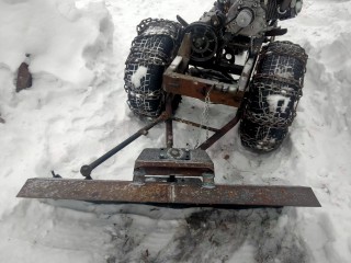

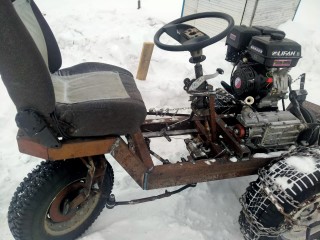

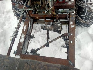

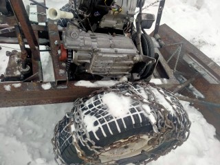

На выходных переделал угол атаки лопаты + выровнял заднее колесо.
Трактор поехал намного бодрее, даже стал брать слежавшийся снег. На заднем ходе очень хорошо делать срезку ножом.
Выявились проблемы с опусканием\подниманием ножа. Рычаги не дают нужный ход, наверное буду делать гидравлику.
Маленько фото узлов.
https://upforme.ru/uploads/000b/0b/c7/6406/t812171.jpg

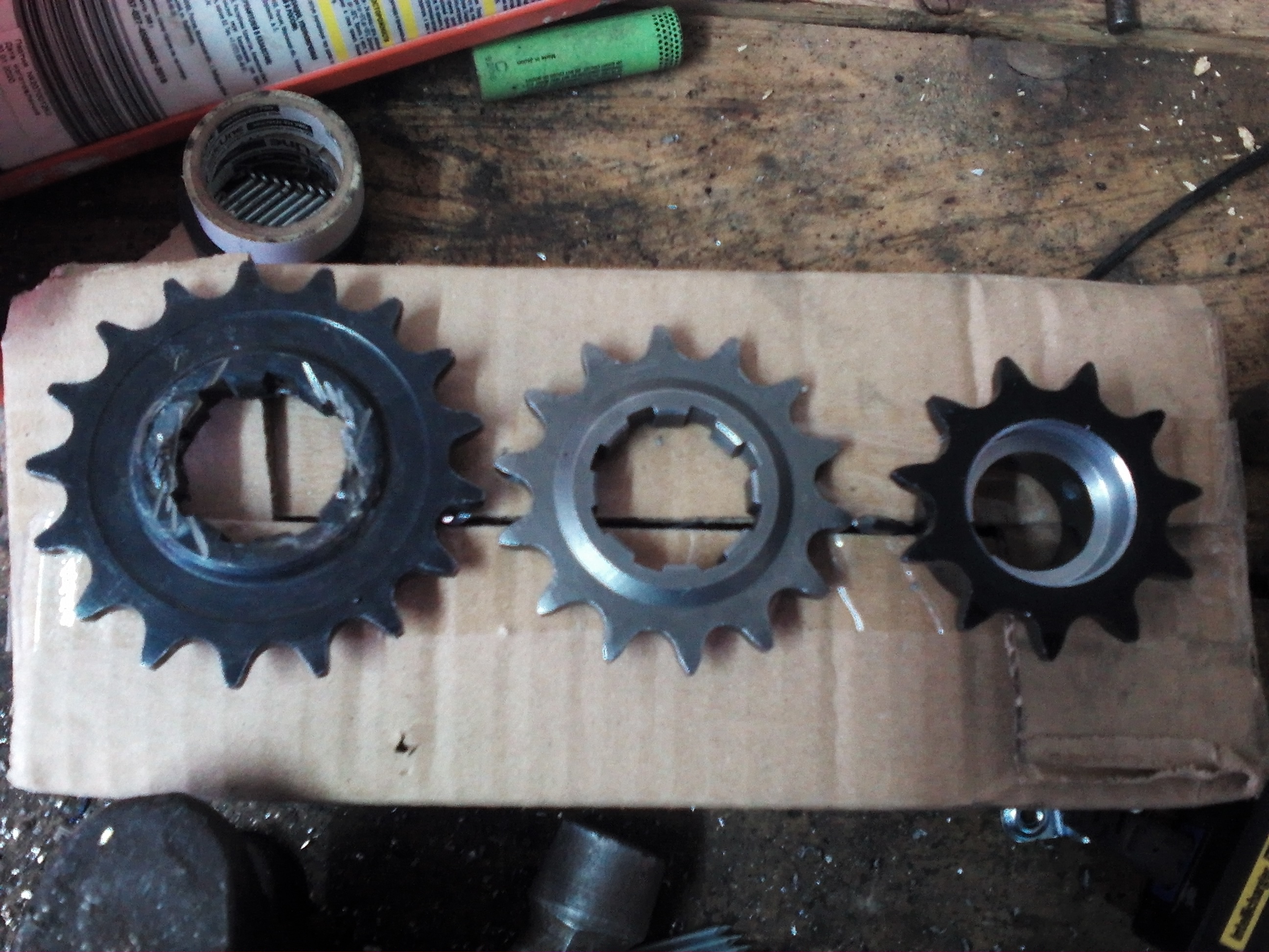

Уменьшил ведущую звезду до 11 зубов.
Результат превзошёл все ожидания! Стал чистить снежок совсем без пробуксовки.
О звезде: Хотел взять с муравья, но ни где не смог найти. Подвернулась с мотособаки, стоило в 6 раз дороже муравейной. Качество говенное, металл совсем не каленый.
Посмотрим сколько проходит.
https://upforme.ru/uploads/000b/0b/c7/6406/t516585.jpg
На фото: Слева на право 17зуб(стояла) 14зуб 11зуб(стоит сейчас)

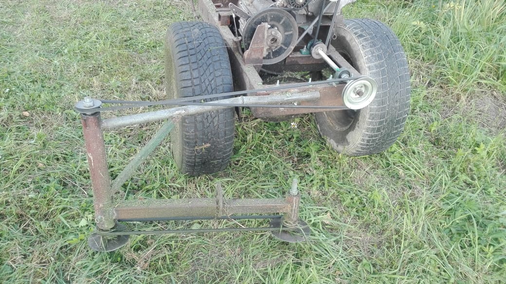

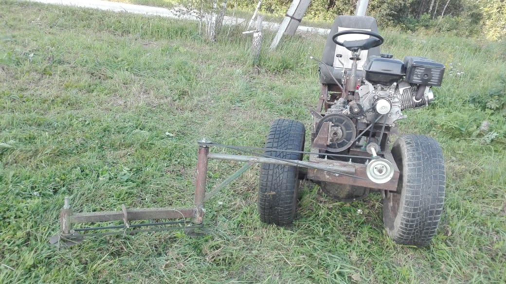

Привет. Все собирался сделать косу на тракторенок, но руки не доходили. В начале лета сломался триммер и решил смострячить простенькую косилку. Ушел один вечер.
Делал из того что было: Шпилька М20, подшипники 304, трубы, шкивы от генератора классики. Сперва косил одним ножом, через пару недель добавил еще один.
Захват вышел в районе 900мм, берет и высокую траву, но уже тяжелей. А так прелесть, езжу на 3-ей передачи и ровняю травку. Участок у меня не сильно ровный, иногда упираюсь ножом в землю.
В качестве ножа блин из стали 2мм толщиной и диаметром 150мм, по краю закреплены 3 прута лески 4мм.
,https://upforme.ru/uploads/000b/0b/c7/6406/t881092.jpg
https://upforme.ru/uploads/000b/0b/c7/6406/t534209.jpg

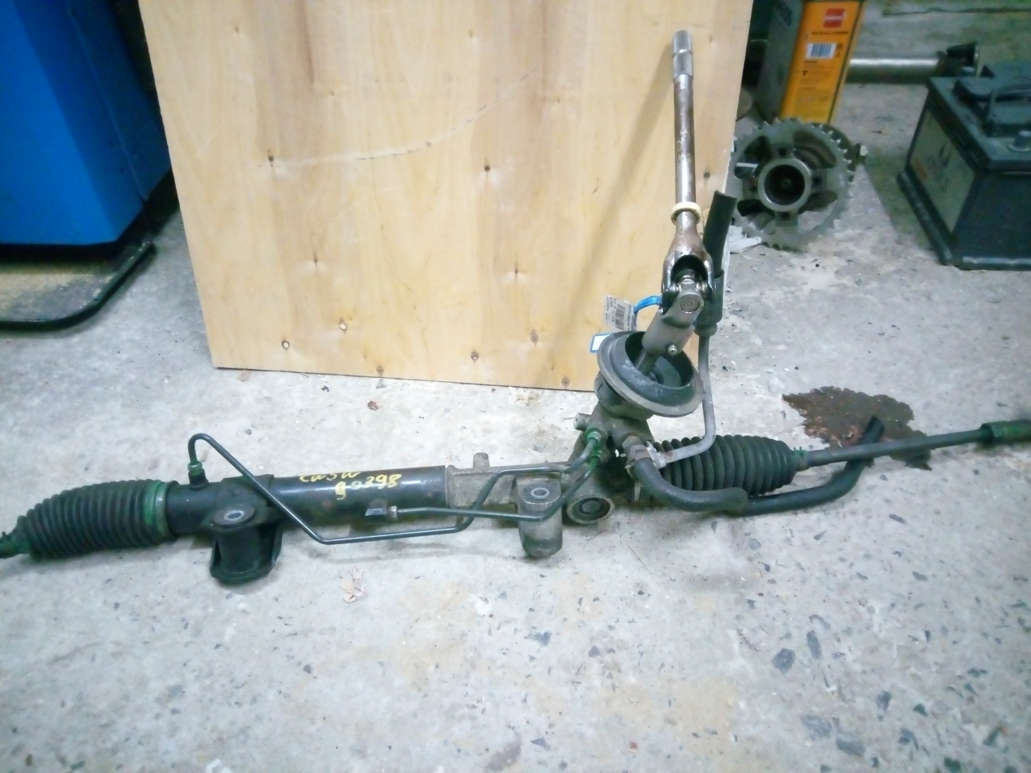

Всем привет. Летом поставил гидравлику и перевел его в режим погрузчика.
Выжил с него, что смог. Хочу собирать полноприводной. Для рулевого управления взял гидрорейку.
https://upforme.ru/uploads/000b/0b/c7/6406/t665166.jpg
Так как будет стоять насос НШ10, хотелось бы к нему подключить ГУР, но рабочее давление в рейки 90атм.
Наткнулся на ютубе на такой видос Ссылка
На мой выпуклый взгляд товарищ делает хрень, зажимает всю гидросистему. Покопавшись в интернете, нашел гидравлическую систему трактора Т40. От одного насоса запитан ГУР и гидроцилиндры.
На насосе стоит спец клапан, который срезает часть давления для ГУРа.
С гидравликой только начал знакомится, дак вот вопрос насколько удачное решение поставить клапан на братку с распределителя? При условии, что в системе планируется гидромотор для навесного оборудования.

При включении  любой  секции гидрораспределителя, давление на обратке  равно нулю и всё что будет подключено от клапана перестанет работать.
Циркуляция масла происходит ВСЕГДА. Поэтому в обратке  масло есть но хватит ли давления???? :dontknow:
Так и думал ерунда. Удивительное то, что самодельщики кто делает на продажу миники копируют данную хрень.
