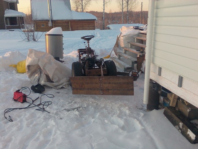

Всех приветствую!
Прошу помощи у более опытных строителей)))

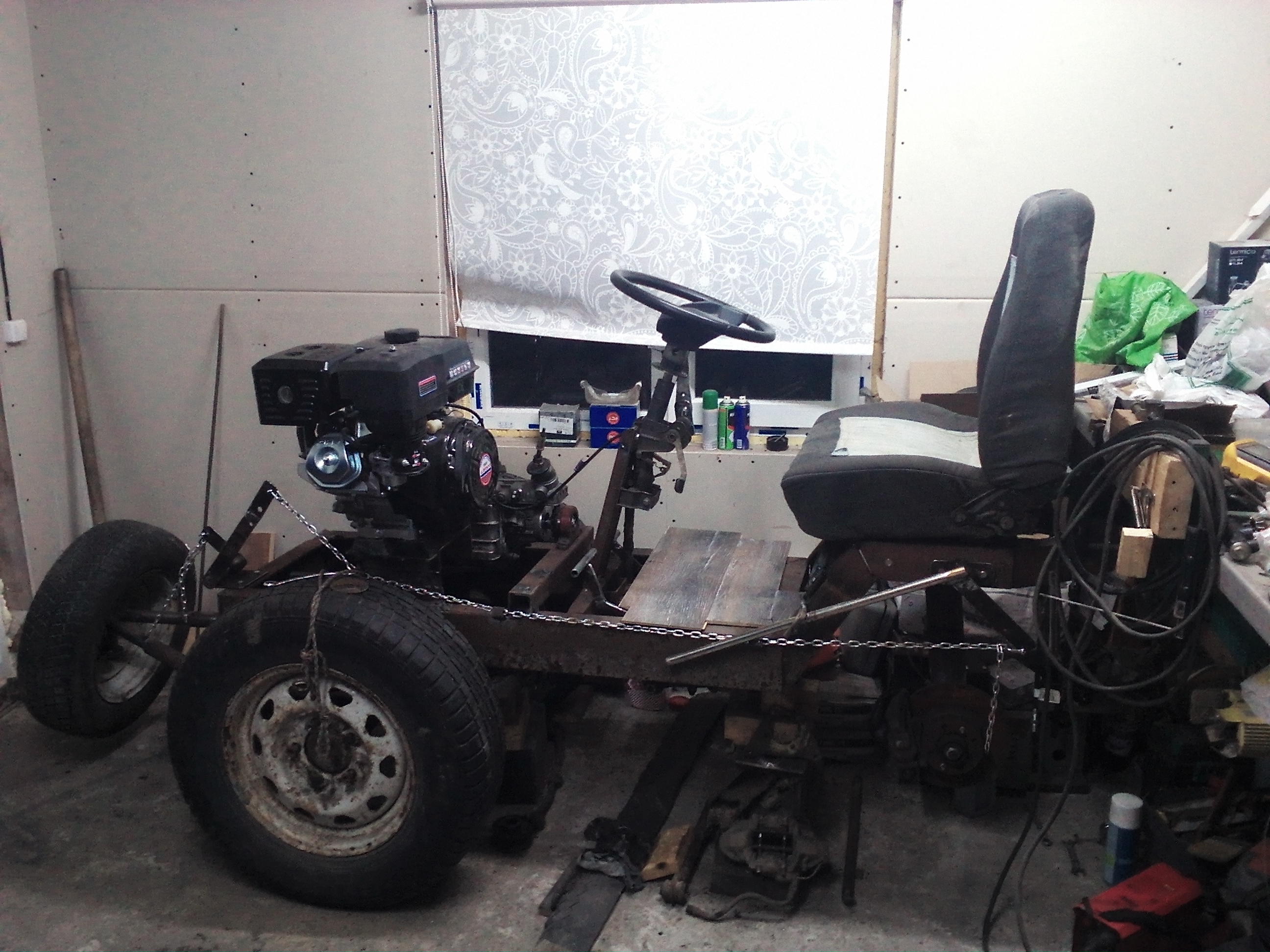

Собрал совой вариант минитрактора по мотивам "микроб".
Конструкция:
Мотор лифан 190F/

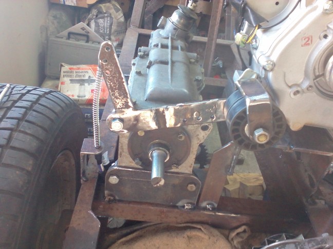

Мост с волги Чайковский колея 1200мм, пара 4.1, дифференциал бтр 60 самоблок. КПП газ 24 укорочена. Сцепление ременное профиль А шкивы 89мм и ведомый на 250мм.

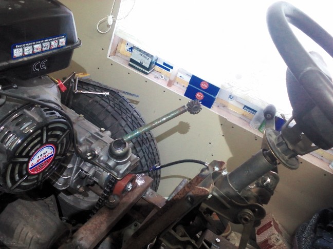

Передача с КПП звезда ижа 19 и 47 зубов. Управление редуктор от ваз 2107. Рама 16 швеллер + швеллер 10, вес получился не сильно большой.
Колеса передок R16, покрышка Кама 219+ цепи. Задок  R13, покрышка жигули.
Привод передний, поворотное задняя колесо. Выбрал такую конструкцию так, как посчитал ее более маневренной.
    Задача уборка снега, летом траву подстричь, может вспахать(второстепенно).
    Столкнулся с несколькими проблемами.
    1. Плохо едет по снежному участку(не сильно ровный, снега всего 10-15см).
    2. Управляемость ужасная
    3. При установки лопаты, да же по ровной поверхности начинает рыть ямы и не идет. (пробовал подгружать 100-150кг эффекта существенного нет.)
    При езде, заднее колеса начинает волочится(его не клиенте), небольшой поворот колесом, начинает загребать боком. Как мне кажется всему виной самоблокирующий дифференциал. У меня возникает сомнение сможет ли тракторишка ездить без самомблока? Может имеет смысл поставить более узкую резину на передок?
    По трансмиссии: Из расчетов на холостых 1700 оборотов, на колесе 16 оборотов в минуту выходит. Не моного? Можно проточить ведущий шкив до 60мм(ремень профиль А минимальный диаметр 45мм) и понизить примерно до 10 оборотов.
    Третий пункт наверное разрешится при устранении двух первых.
    Буду рад любым соображением, Александр.
    При одном управляемым колесе самоблокирующийся дифференциал играет злую роль. Нельзя ли сделать принудительное ручное включение блокировки, как на ЛуАЗе?
    Тут явно проблема с массой тракторишки, мой весит 450кГ (тоже один ведущий мост), так по снегу ещё куда ни шло, а грунт - совсем не берёт, буксует.
    Первый пункт тоже связан с недостатком массы.
    Отредактировано Фома 53 (11 января, 2021г. 10:27:29)
    Через недельку приедет диф от УАЗа, пока переставлю. Посмотрим, что выйдет. Можно сделать, но не просто будет.
    Буду утяжелять бетонными блоками. Не знаю как правда размещать все :confused:

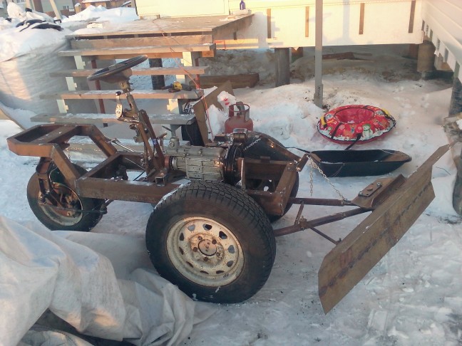

    У тебя край лопата острый и поэтому он стремится сразу зарыться, не скользит, попробуй сделать следующее, по нижнему краю лопаты с тыльной стороны пусти ленту транспортёрную (если нет ленты тогда обдери любой лысый балон) и прижми её 25 уголком так что-бы полка уголка была внизу (к земле), подгони так что-бы край ленты был на 5мм. ниже полки уголка.
    Посмотри на фото край лопаты, и сам всё поймёшь :)
    https://upforme.ru/uploads/000b/0b/c7/2525/t517505.jpg
    Отредактировано tракtорисt (11 января, 2021г. 17:28:57)
    уже с покрышки отрезал кусок ленты. Хочу угол относительно  земли отрицательный сделать. У вас какой вес трактора получился? И какие минимальные обороты получились на колесах?
    Msmer54
    У меня с двух сторон лопаты поставлены лыжи из полосы шириной 5 см--- все проблемы с *зарыванием* пропали  :flag:
    Проблема не только с массой, но и расположение отвала и его рычагов, при нагрузке, разгружают ведущую ось. Чем больше нагрузка на отвал, тем меньше сцепное усилие колёс с грунтом. Нужно пробовать либо чистить задним ходом, тогда будет притаптываться снег, либо переносить отвал к управляемому колесу чистить задним ходом. Скорость при чистке большая не нужна.А переезжать можно и на больших скоростях.
    Плюс ко всему при колее 1200 мм. отвал, как минимум 1400 мм. - многовато для такого тракторишки.
    Тут я с вами отчасти согласен. В моем варианте лопата крепится через "брусья" к мосту. Они параллельно земли, при упоре в снег не возникает там силы поднимающей мост. Лопата может и большая для трактора, но он начинает буксовать да же при ведерки снега перед ножом...
