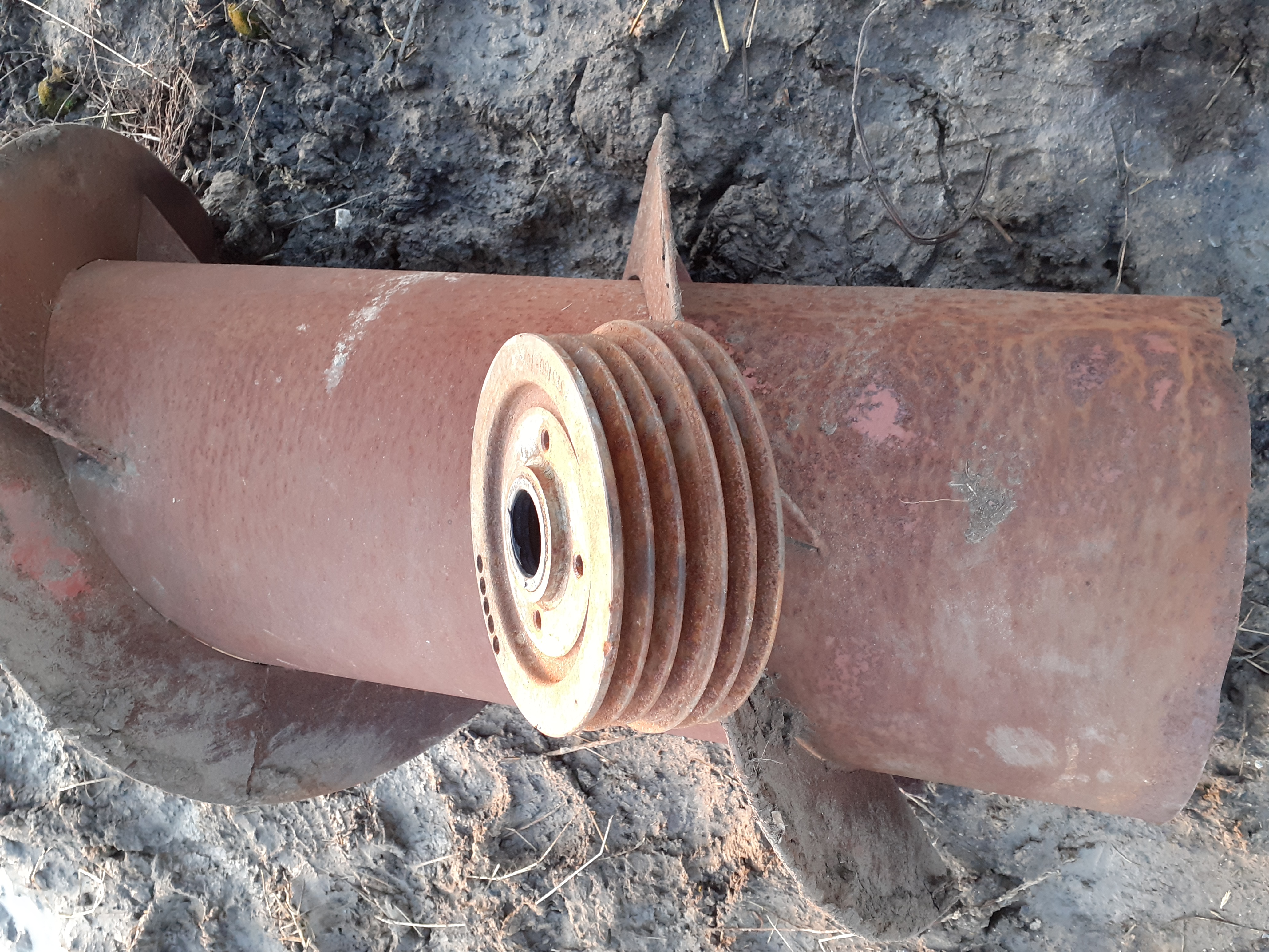

Сегодня на чермете забрал шкив , три ручья 13мм профиль , диаметр 175мм , и 2 ручья 13мм ширина,  диаметр 200мм . Вот думаю хватит ли 3 ручья 13мм ширина,  для привода насоса гст ? Гст будет 55 стоять . Может выточить 4 ручей?
https://upforme.ru/uploads/000b/0b/c7/5973/t178451.jpg
