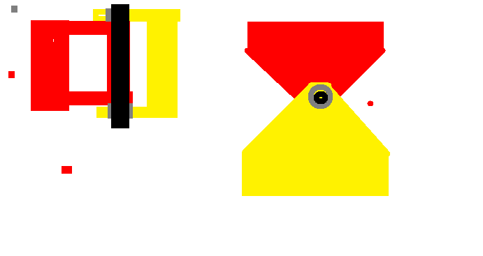

https://forumupload.ru/uploads/000b/0b/c7/5973/t838135.png
Начну стройку с узла перелома , думаю сделать как на этом рисунке . Но подшипниках ШС-50 , узел качения будет на заднем мосту . Узел качения пока под вопросом . Его нужно сделать по центру проводного флянца моста . Пока начну делать узел перелома , из листовой стали 20мм .

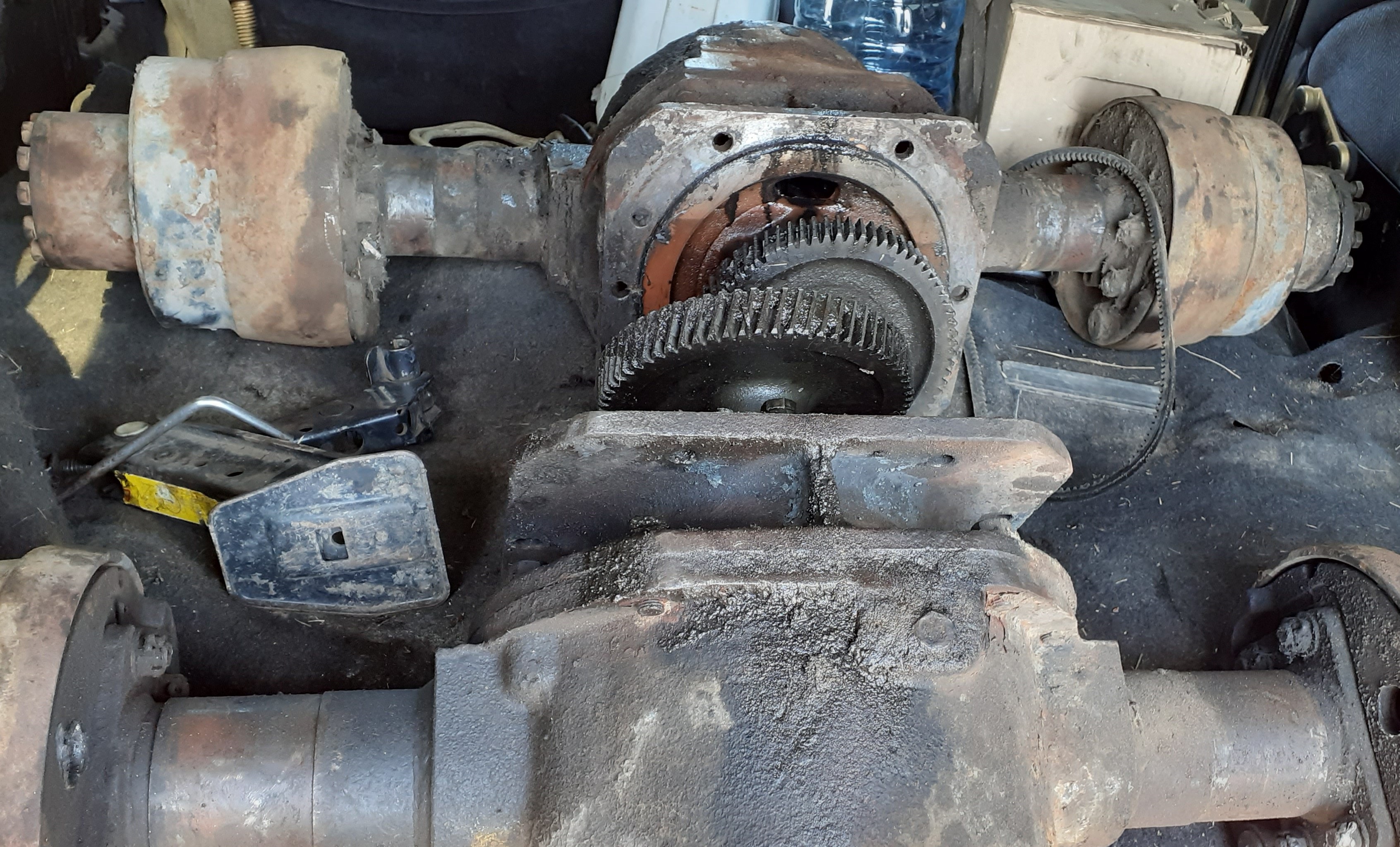

Вот такие мостыhttps://forumupload.ru/uploads/000b/0b/c7/5973/t887348.jpg
Кто подскажет как проще сделать на них качалку в центре приводного флянца ?

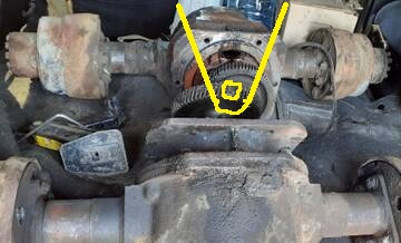

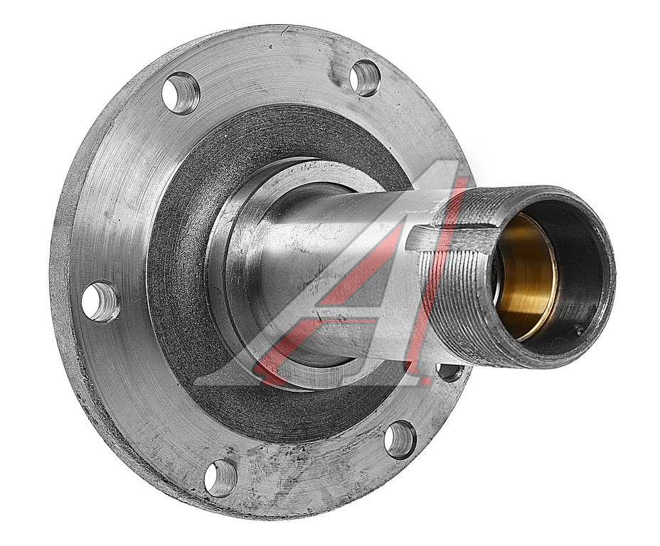

На счет попроще вопрос конечно интересный. :D Надо как-то внедрять межу корпусом редуктора и шестерней какую-то цапфу,
https://forumupload.ru/uploads/000b/0b/c7/2783/t800960.jpg
на нее через подшипник или втулку кронштейн к раме,
https://forumupload.ru/uploads/000b/0b/c7/2783/t20068.jpg
соответственно и сзади редуктора аналогично, но если сзади ничего не мешает, то со стороны хвостовика позволит ли место? Может быть придется хвостовик удлинять .
Отредактировано Александр 61 (17 декабря, 2020г. 22:34:47)
0

Александр 61 написал(а):
На счет попроще вопрос конечно интересный.  Надо как-то внедрять межу корпусом редуктора и шестерней какую-то цапфу,
Отредактировано Александр 61 (Сегодня 00:34:47)
Мысль такая сделать на раму , крепление как бугель в блоке цилиндров . Диаметром около 30см , а на мосту соответственно шейку для его зажатия . Нужен кругляк диаметром 40см .https://forumupload.ru/uploads/000b/0b/c7/5973/t928879.jpg
0

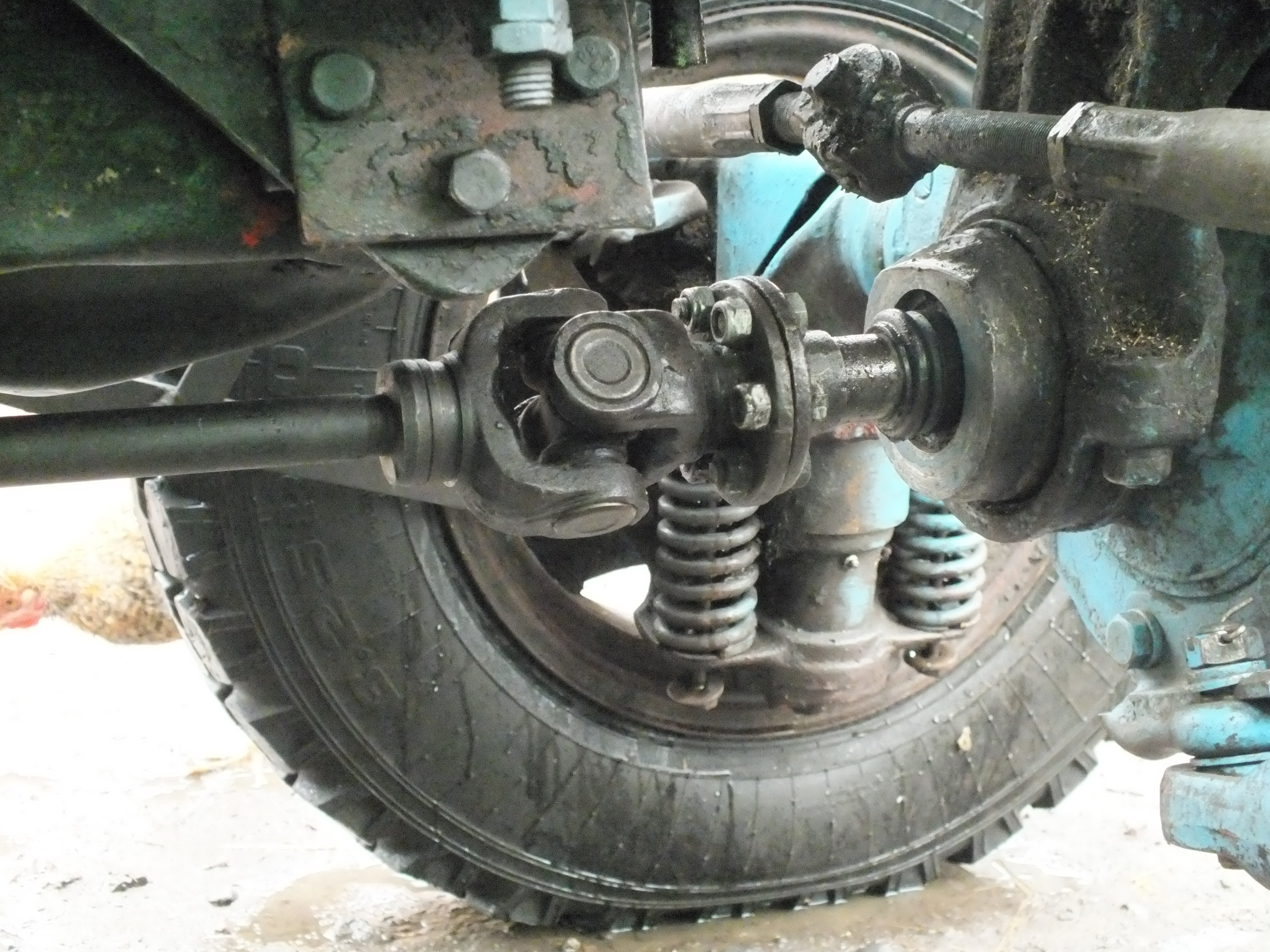

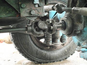

Вот конструкция ЛТЗ 155, может натолкнёт на идею:
https://c.radikal.ru/c36/2012/79/020c9227a859t.jpg
https://d.radikal.ru/d24/2012/12/ae01ad89a1c5t.jpg
https://d.radikal.ru/d43/2012/17/4893ec82a4b9t.jpg
Это устройство балансира. Кардан проходит в центре, одна сторона узла  крепится к мосту, а другая к коробке, только вместо кпп крепить к узлу перелома в вашем случае.
0
https://forumupload.ru/uploads/000b/0b/c7/5973/t774418.jpgСпасибо надо обдумать . Думаю проще сделать как крепиться пвм у т-40 .
0
Сейчас обдумал вашу подсказку , так как кардана не будет на заднем мосту . А самодельная кпп будет соедина через шлицевую муфту . В этом случае можно сделать одну сторону опоры моста на кпп . Это хорошо сократит длину . Еще раз спасибо  :idea:

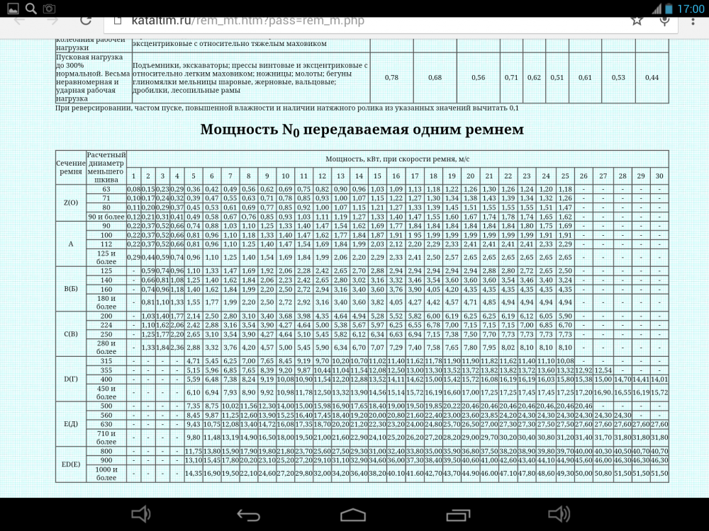

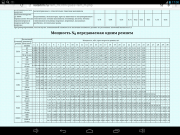

Юрий г
Делать соосный балансир весьма трудоёмко. Я отказался и сделал ось балансира возможно ближе к оси хвостовика.
Я так и не смог решить вопрос обработки чугунного корпуса дифференциала. У нас на работе был пердунок последней генерации. Там ПВМ был на соосном балансире, но там корпус дифференциала был под это предназначен.
А вот вам таблица мощностей передаваемых ремнями. Как видно, два ремня профиля Б смогут максимально передать 10 кВт или 13 Л.С. Ну и НШ 50 избыточен для вашей затеи. Как по мощности, так и по производительности. Его номинальная мощность около 40 кВт. Так же надо понять, какую мощность можно снять с переднего конца КВ без риска сорвать шпонку. Логика подсказывает что для избежания давления на коленвал в одну сторону, надо снимать с одного края, а насосы расположить справа и слева от мотора. Что бы ремни тянули КВ в разные стороны и тем самым уравновешивали друг друга. Ну и не два ремня Б, а что то другое.
https://forumupload.ru/uploads/000b/0b/c7/4688/t153137.png

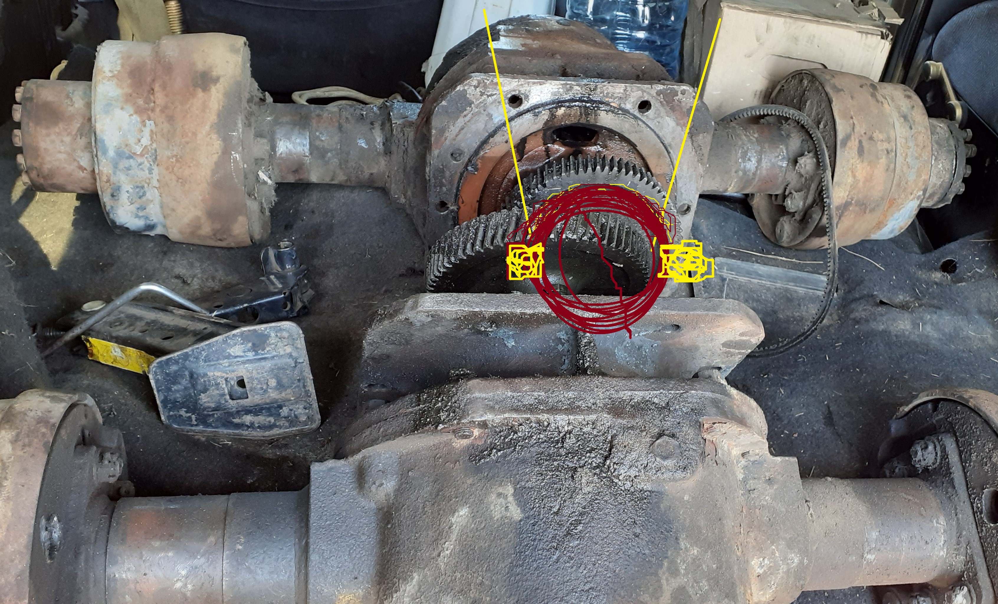

Юрий г написал(а):
Крышка есть ,
Тогда есть вариант вместо нее выточить другую, на подобии цапфы, которую я показал в посту №8, с посадочным местом под подшипник  или втулку, вот здесь и делать узел качения.
Юрий г написал(а):
что можно сделать мост и кпп моноблоком .
Если узел качения делать на КПП, то это обязательное условие, иначе вместе соединения КПП и моста ни шлицевая муфта, ни оба вала долго не проживут, т. к. будут работать на излом и шлицы быстро разобьет.
Одна опора будет на мосту , вторая на флянце привода переднего моста . Есть листовая сталь 15мм из нее буду делать корпус кпп .

78rus написал(а):
Юрий г
Что-то мне кажется в этой таблице не правильные значения . Или обозначения,  если исходить из практике на комбайне Нива стоит привод молотилки 4 ремня профиль Б , но с советской линейки обозначений . Двигатель там 120лс   . Его в случае забивания молотилки эти ремни свободно душат   .
Я думаю что это номинальные значения. То есть при такой передаваемой мощности ремни будут жить долго и счастливо. Я на своём тракторе пренебрёг этими данными и теперь у меня ремни расходный материал. Они не снашиваются, а трескаются от нагрева. Благо что 500 рублей мне хватает на сезон)).
