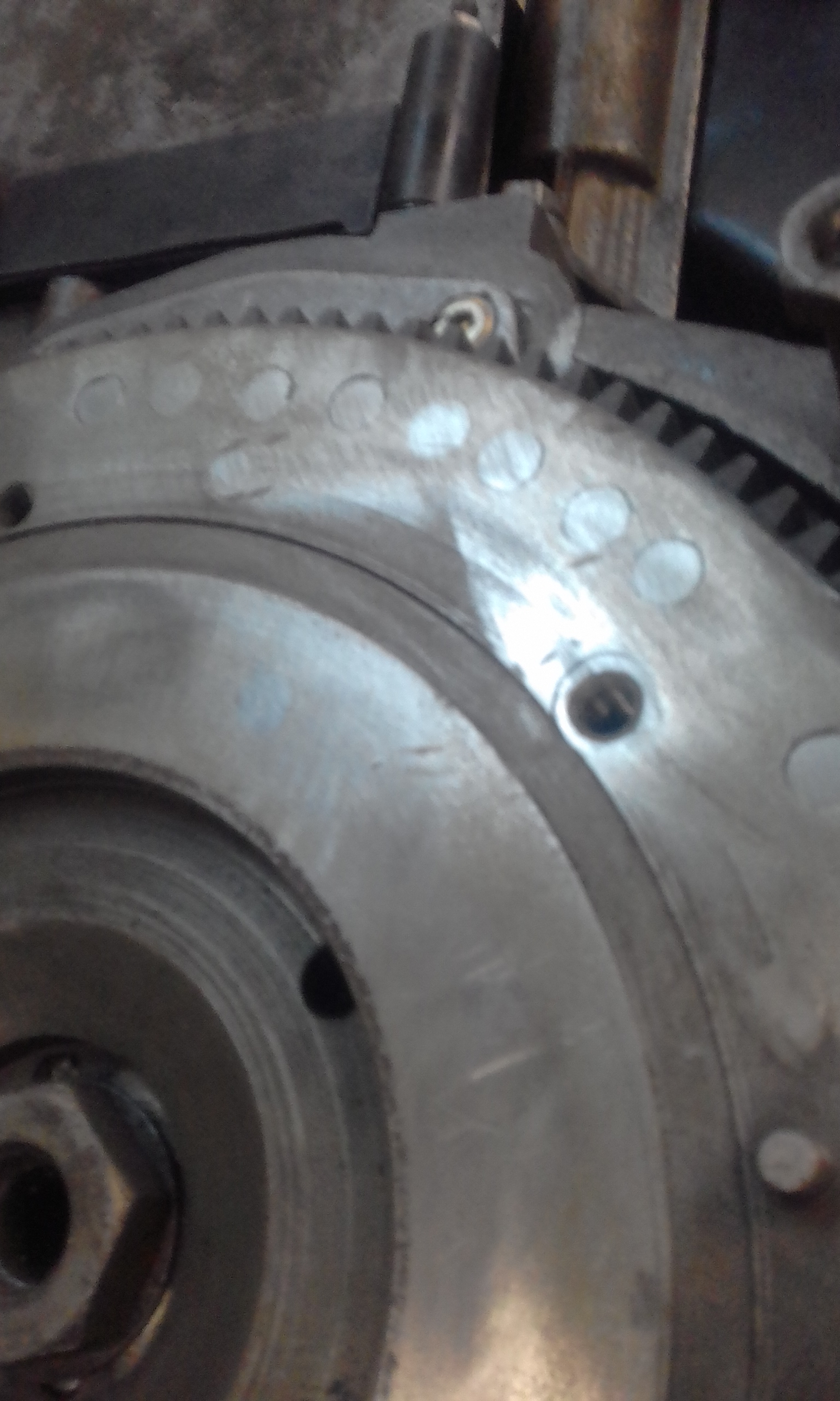

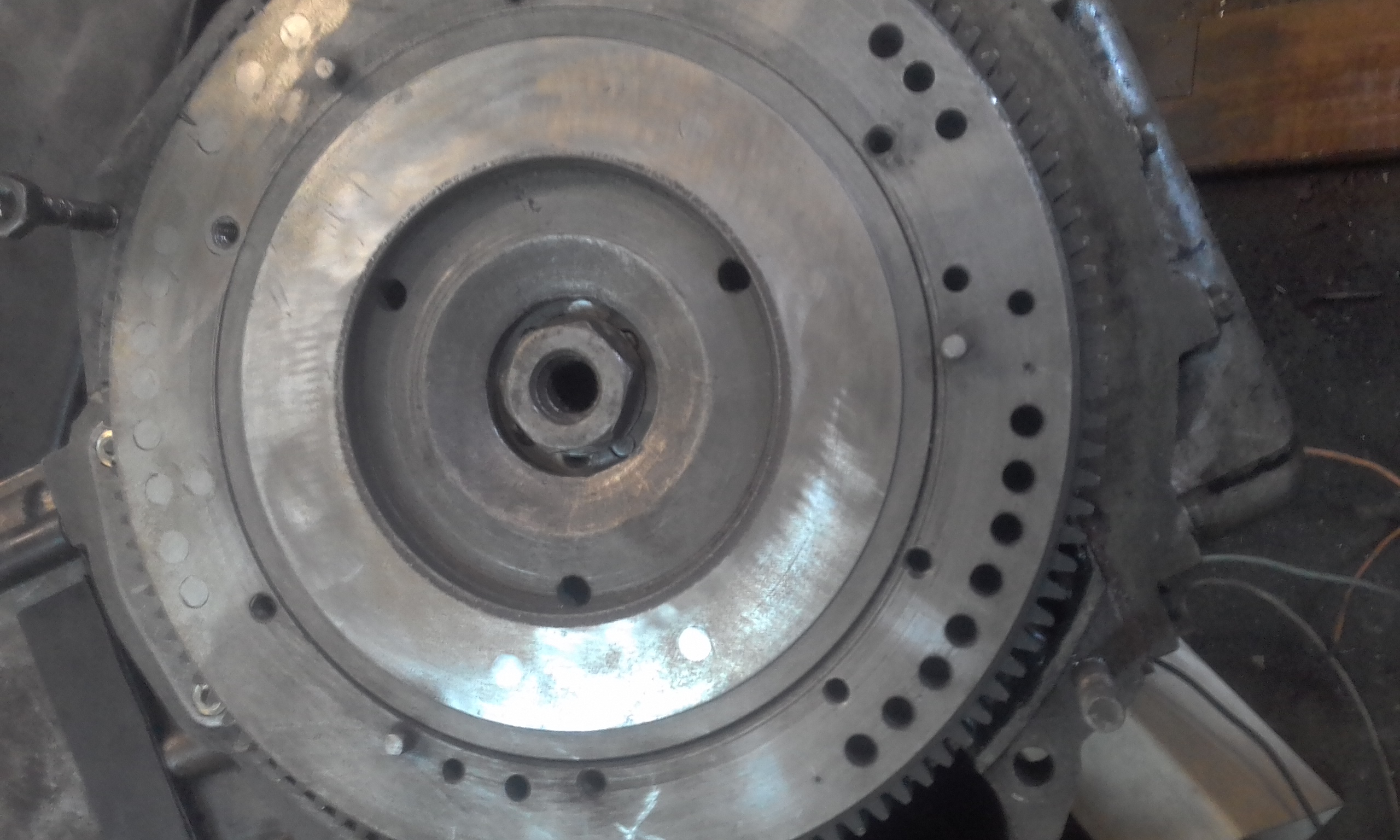

Начал подготавливать, чтобы ничего не забыть, задание токарю(сцепление) и опять у меня возникли сомнения.
Маховик я запланировал облегчить. Сегодня смотрю, там 8 штук балансировочных сквозных отверстий, которые как раз будут сточены. Т.е. балансировать придётся тогда обязательно? Но тогда под корзиной придётся примерно столько же сверлить чтобы отбалансировать? С учётом ещё отверстий крепления корзины в одном месте там будут сплошь отверстия.
Уже подумал не облегчать маховик. Но засомневался, не может быть, чтобы столько потребовалось отверстий  чтобы отбалансировать маховик. Может это потому, что балансируют маховик вместе с коленвалом?
И тогда наоборот, правильнее и будет всё же сточить эти отверстия? И потом при балансировке одного маховика столько их не придётся высверливать(если вообще понадобится).
244
Для балансировки можно не только сверлить отвестия но и добавлять груз на противоположную сторону( сваркой-приклейкой-навинчиванием ит,д,) :flag:
245
Если маховик съёмный, тогда он заменяемая деталь и балансируется отдельно от коленвала.
Всё будет зависеть от количества срезанного металла.

сразу под установку  корзины ВАЗ 08-09
Почему? Вроде Вы говорили что норм и ЗАЗовское. Я собираюсь только сверху сточить(облегчить), ну может и плоскость немного проточить(повторить). А если ВАЗовскую корзину на ЛуАЗовский маховик, то тогда и плоскость наверное подгонять? А с выжимным что делать? Тогда наверное всё нужно ВАЗовское.
И с размерами до плиты запутаюсь. Тут хоть бы один тип сцепления повторить :).
253
Всё зависит от необходимой нагрузки
Это понятно, да я и в нагрузках не соображаю, а читать уже не успеваю. Но опрыскиватель да и косилка уже мне вроде не пригодится. Вот копалка бы пригодилась. Т.е. если что и ставить. чтобы уж точно, то звезду(меньше и места займет). Спасибо.
254

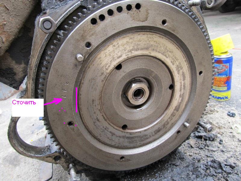

Да я и сейчас не отказываюсь от этих слов, но раз уж Вы собираетесь маховик дорабатывать, то поэтому и предложил.
В ЗАЗовской корзине привалочная плоскость  диска сцепления ниже чем плоскость крепления корзины, а у ВАЗовской наоборот, выше, если правильно помню, на 0,5 мм.,
вот под ВАЗовскую корзину и  надо проточить эту плоскость ниже плоскости прилегания диска, заодно и облегчение будет.

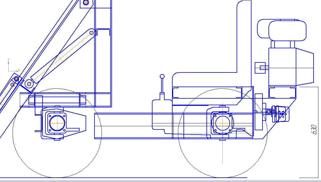

Вопрос по раме и навеске.
До навески мне конечно как до Америки(следующей зимой буду изучать), но я про запас, чтобы потом не переделывать. А то сейчас обрежу, потом буду жалеть.
Как я понял чем ближе навеска к колёсам тем лучше. Если я сделаю раму как на рисунке, то нижнии рычаги будут близко к колёсам, но дальше не понимаю. Поможет ли такая форма рамы(зад) сделать навеску ближе? Или потом всё равно придётся продолжать низ рамы до конца МТ и там уже делать навеску?

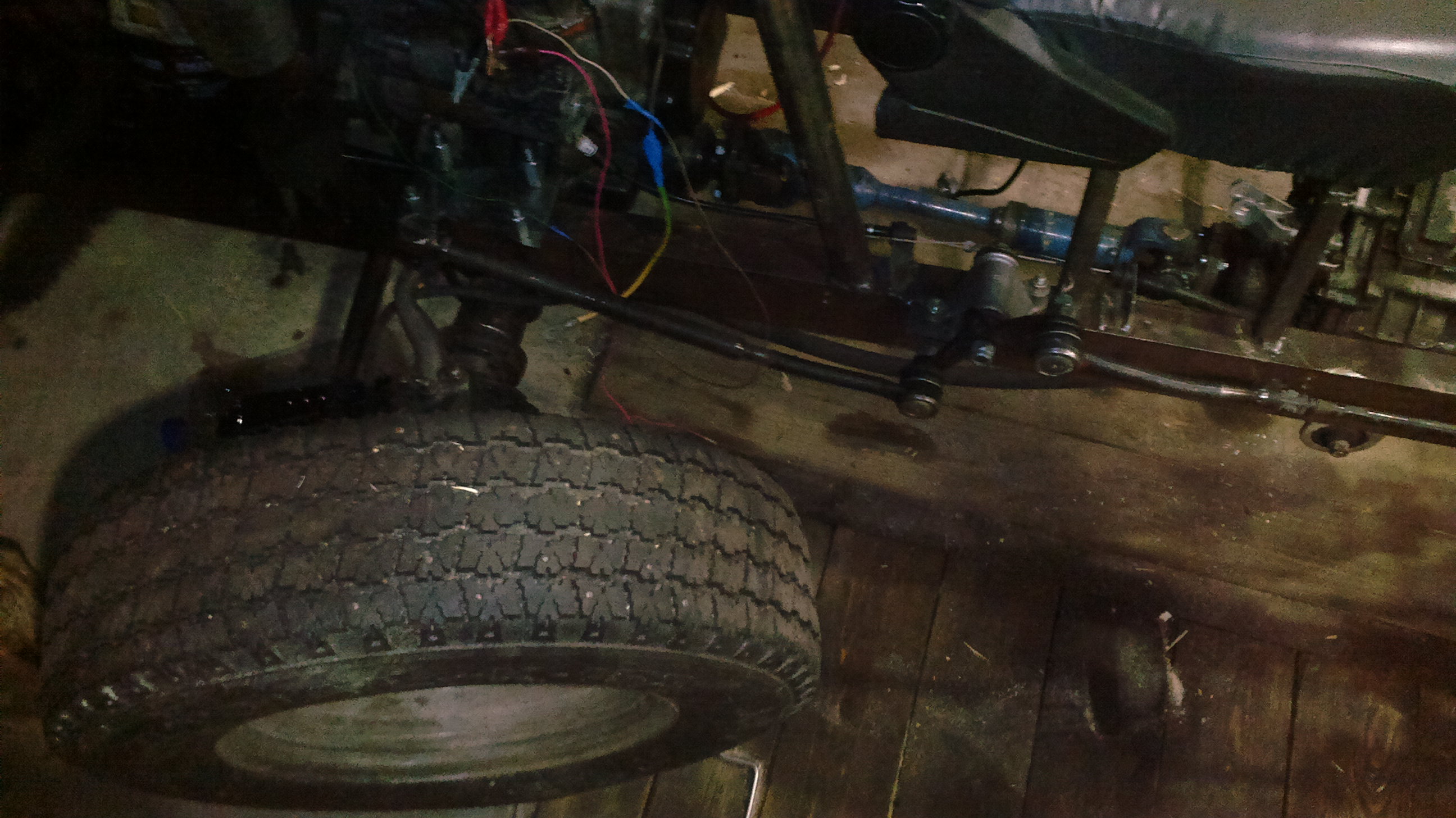

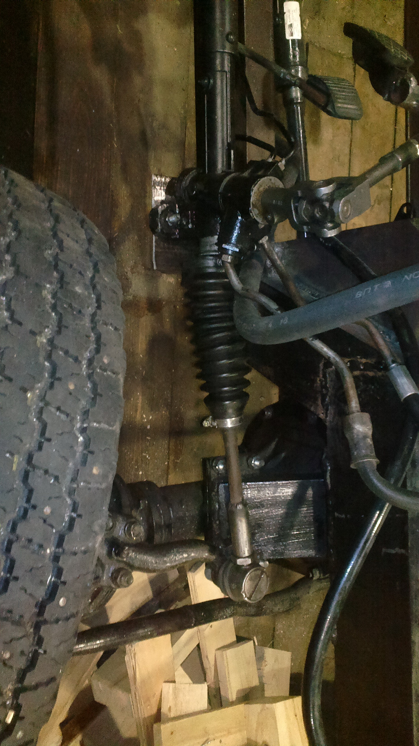

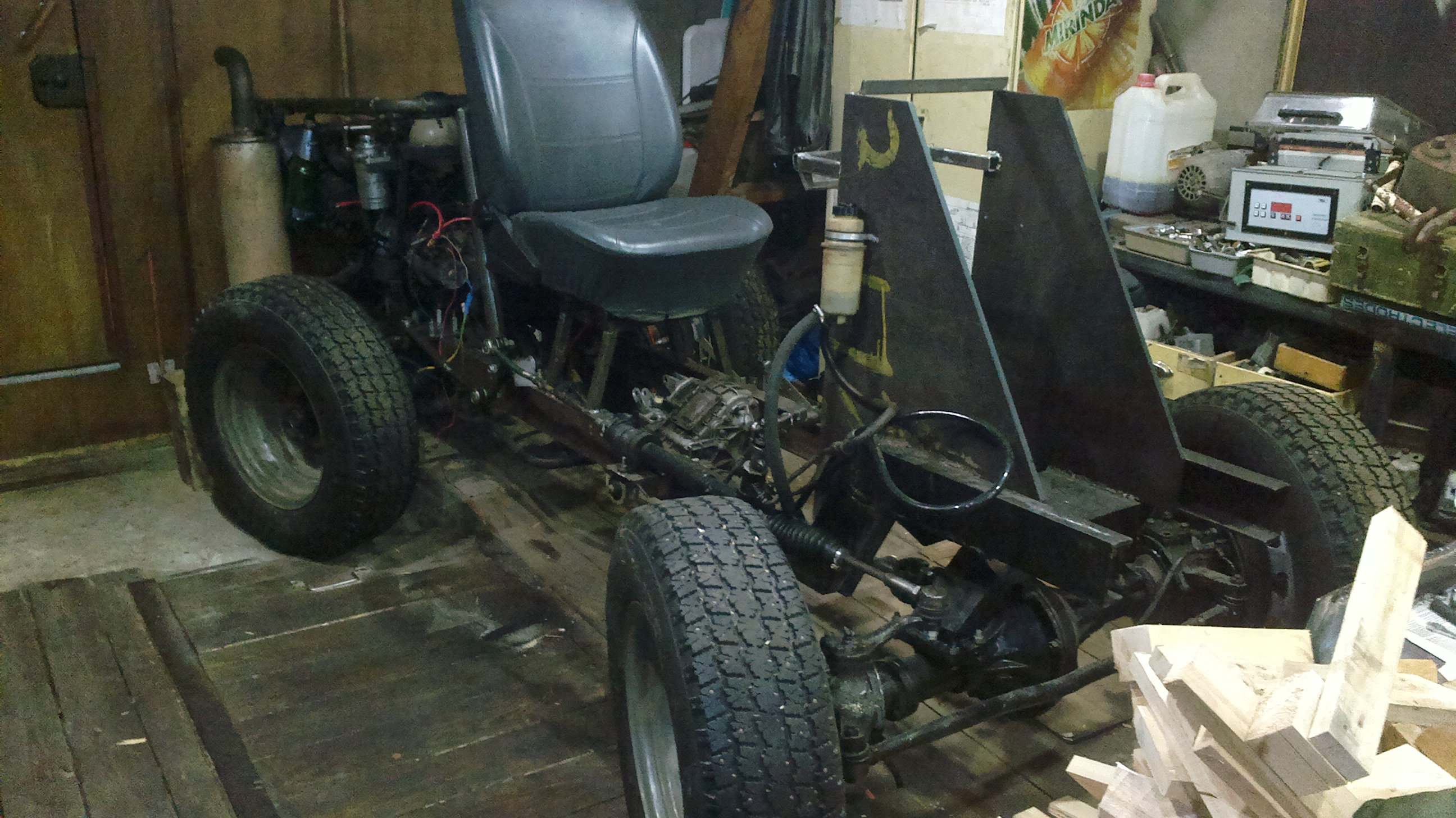

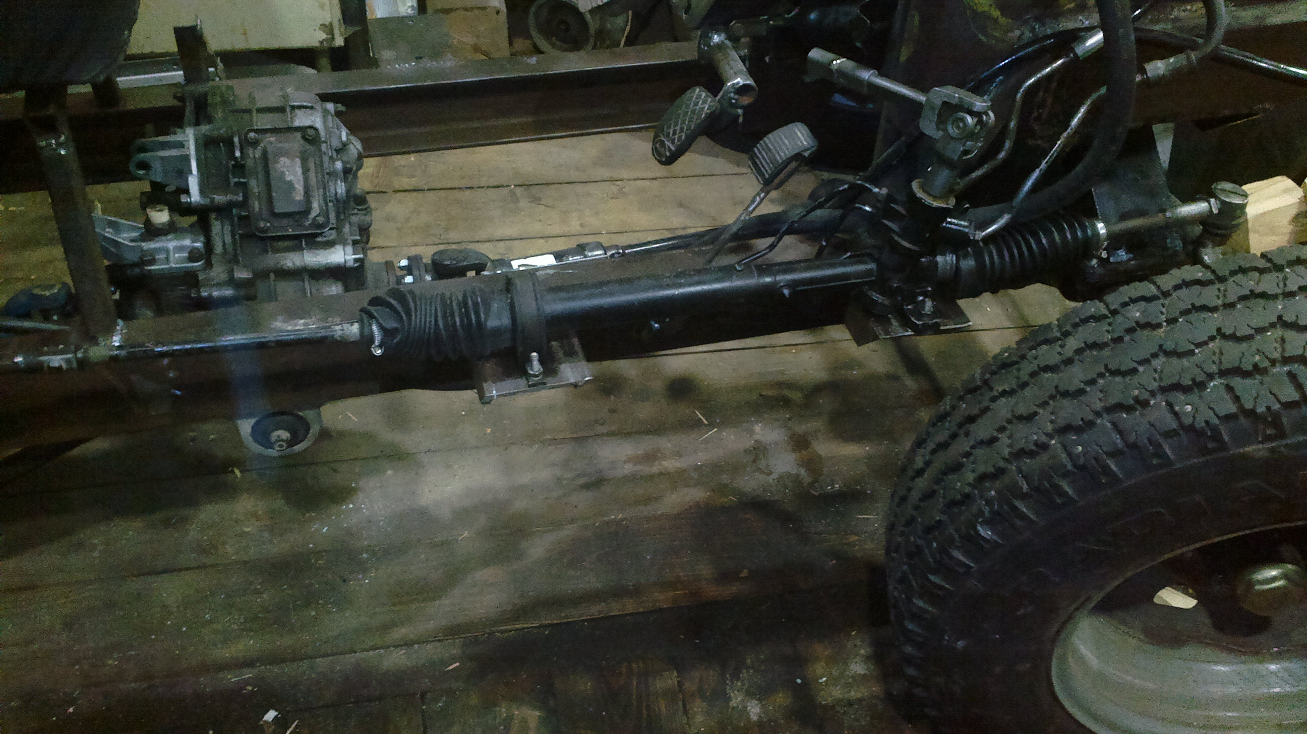

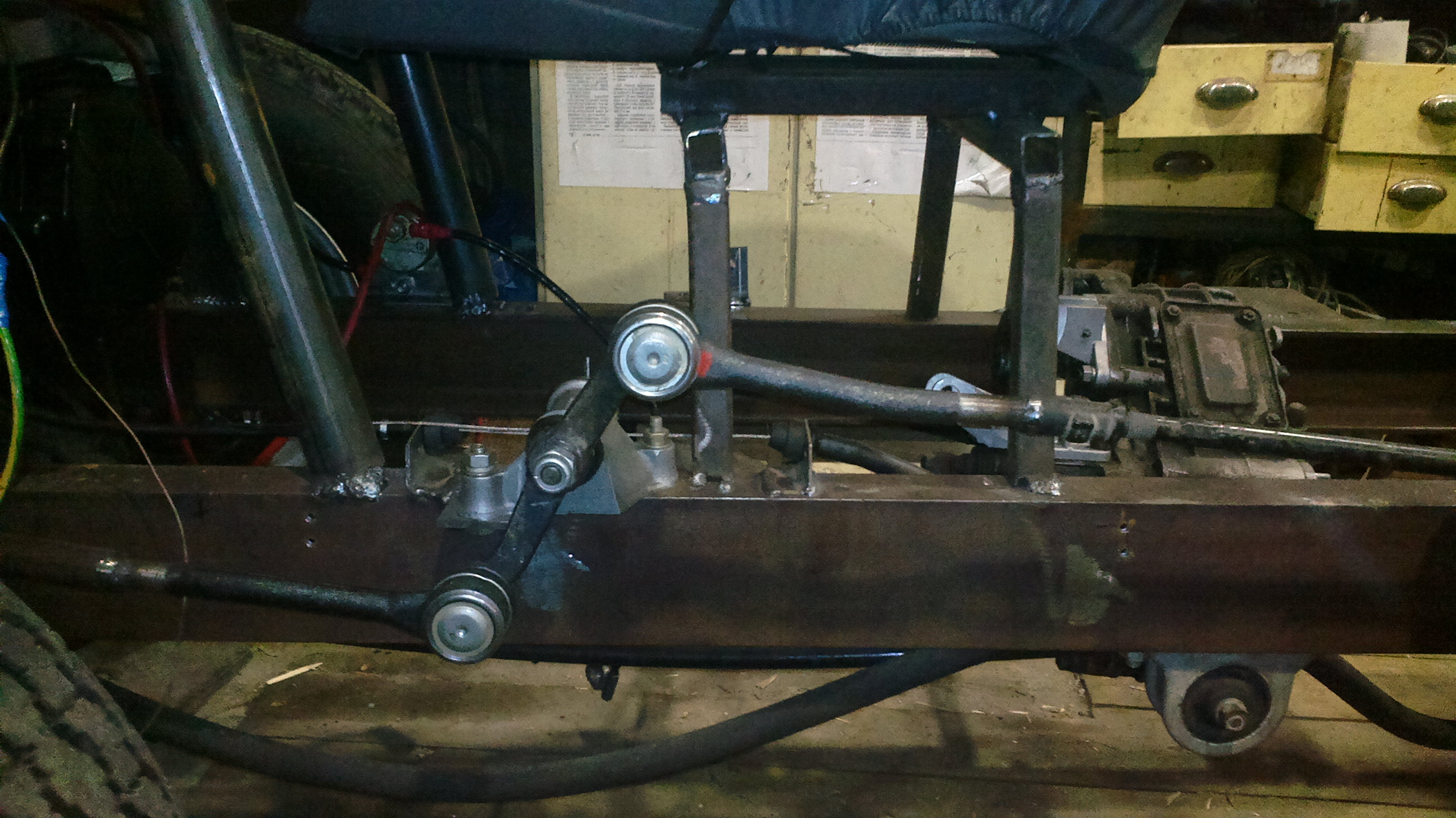

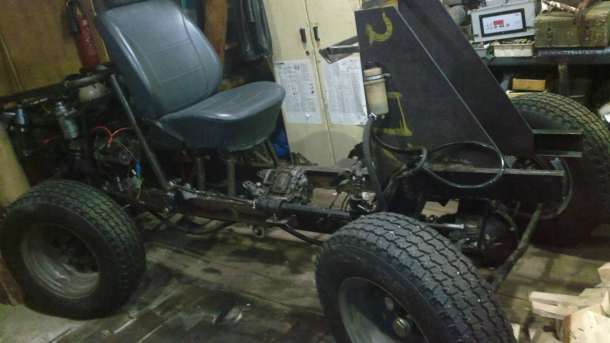

[quote="ospivr"
]Завтра сфоткаю и покажу.
Вот.
https://upforme.ru/uploads/000b/0b/c7/3861/t728376.jpg
https://upforme.ru/uploads/000b/0b/c7/3861/t447747.jpg
https://upforme.ru/uploads/000b/0b/c7/3861/t104463.jpg
https://upforme.ru/uploads/000b/0b/c7/3861/t476896.jpg
https://upforme.ru/uploads/000b/0b/c7/3861/t44660.jpg
https://upforme.ru/uploads/000b/0b/c7/3861/t344264.jpg
Первого выезда пока не было, но на месте крутится легко.
ПыСы: рейка гидравлическая.
Будем ждать. Интересны и все характеристики и пр. подробности. Т.е. у вас будет просто полное управление, без возможности переключения в классический вариант?
У меня такая схема не прокатила(первой её рассматривал), больше минусов в моём случае.
261
У меня проект погрузчика. Сельхоз работы не предусматриваются.
Пы.Сы.: Это мое хобби, поэтому строю долго.

Раз уж собираетесь точить маховик, то лучше сразу под установку  корзины ВАЗ
Как бы точить для облегчения, уже бы и не было необходимости. Но ЛуАЗовский сверху нужно, для того чтобы убрать дисбаланс и чтобы проще балансировать.
А если ставить ВАЗовскую корзину и выжимной, тогда наверное и маховик тоже? И крепления на нём понадёжнее и плоскость не нужно подгонять, да и вал проще.

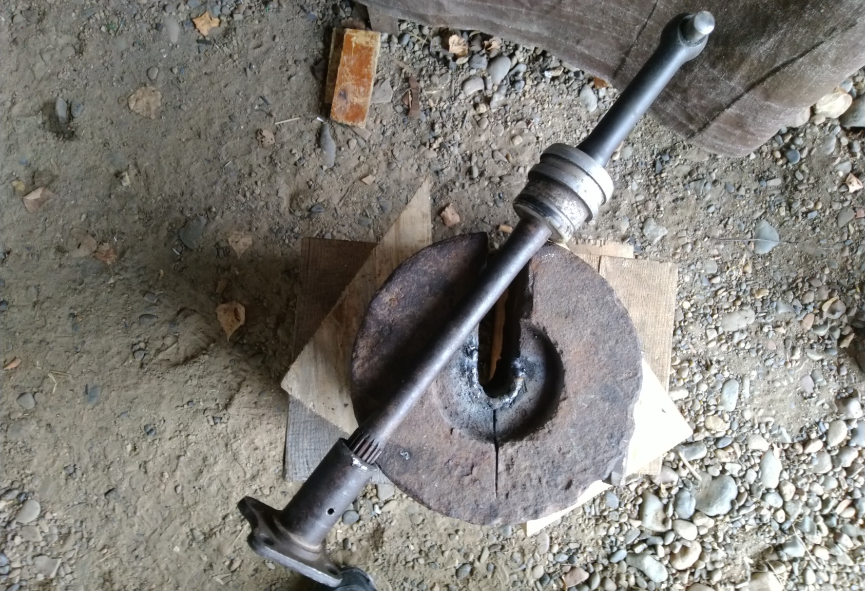

На третий день, с помощью чугунного груза КС (фото прилагается, может кому будет полезна), кувалды и всяких слов :) , наконец-то сбил фланцы с полуосей. На разборку ЛуАЗа наверное меньше времени и нервов потратил, чем в общем на полуоси :)  До последних миллиметров сбивались очень и очень тяжело. Если бы хватило ума сразу сваркой подварить(поразбивал края на первой полуоси) сбил бы быстрее, думал не будет держаться сварка на чугуне.
Снял крепления подшипников, оказалась что одна полуось отличается сильно. Наверное придётся искать ещё и полуось. Оценил какую длину шлицов можно нарезать. Оказалось маловато. хотелось бы побольше.
Вопрос. Если на место сужения полуоси наварить(электро, ПА) и заодно нарезать шлицы?
Есть в этом смысл или наоборот, будет только хуже?
https://upforme.ru/uploads/000b/0b/c7/6524/t208713.jpg
Да, донор мне попался не очень. Наверное будет долгострой :( . КПП ЛуАЗ(ЗАЗ) на запчасти так пока и не нашёл. Рулевых тяги дешевле выкинуть. В наконечниках ничего живого, ни следов смазки не обнаружено. Маятники не лучше, но их попробую восстановить. Выточу потолще втулки(бронза есть), валы проточу. Испытаю свой чудо токарный.
Есть вопросы по маятнику. Как лучше запрессовать втулки? На горячую или можно просто с небольшим натягом и сбоку засверлить и закрепить штифтом?
Вал маятника во втулке должен легко вращаться или нужно поплотнее?
Все гениальное просто!  :D Конечно же, если на ВАЗовское сцепление переходить, то и маховик ВАЗовский ставить проще, чем ЛуАЗовский подгонять. Я совсем забыл, что ДВС у Вас совсем другой и нет привязки к конкретному маховику.

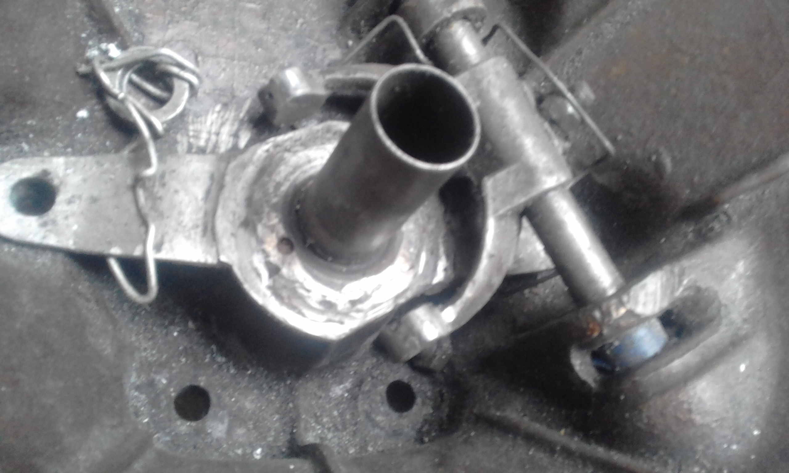

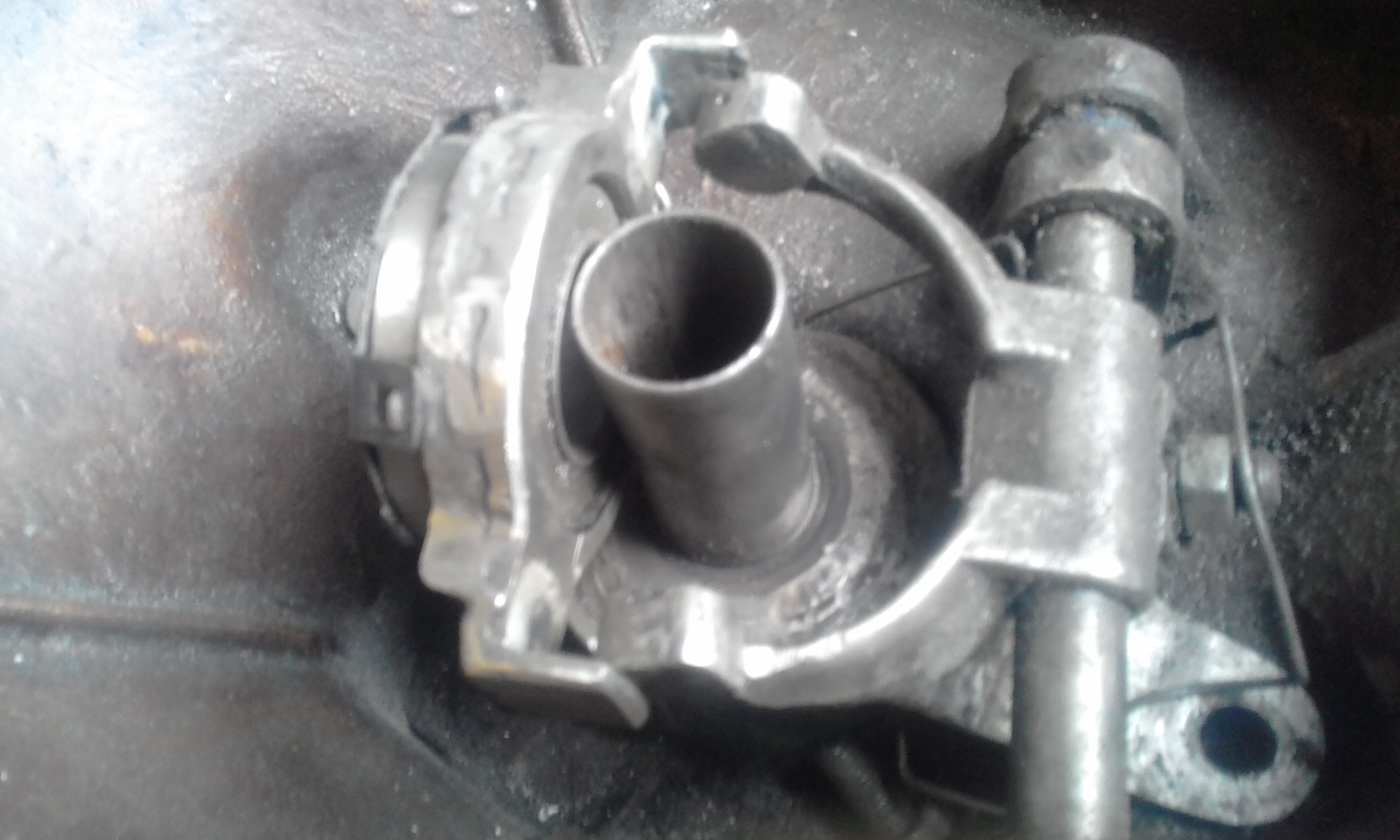

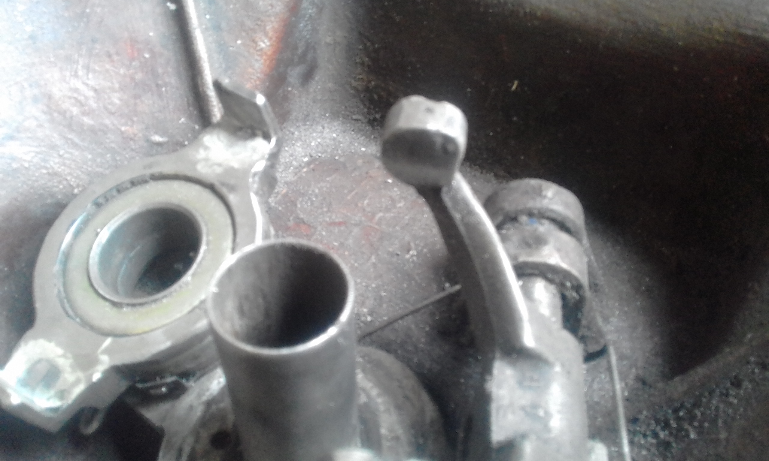

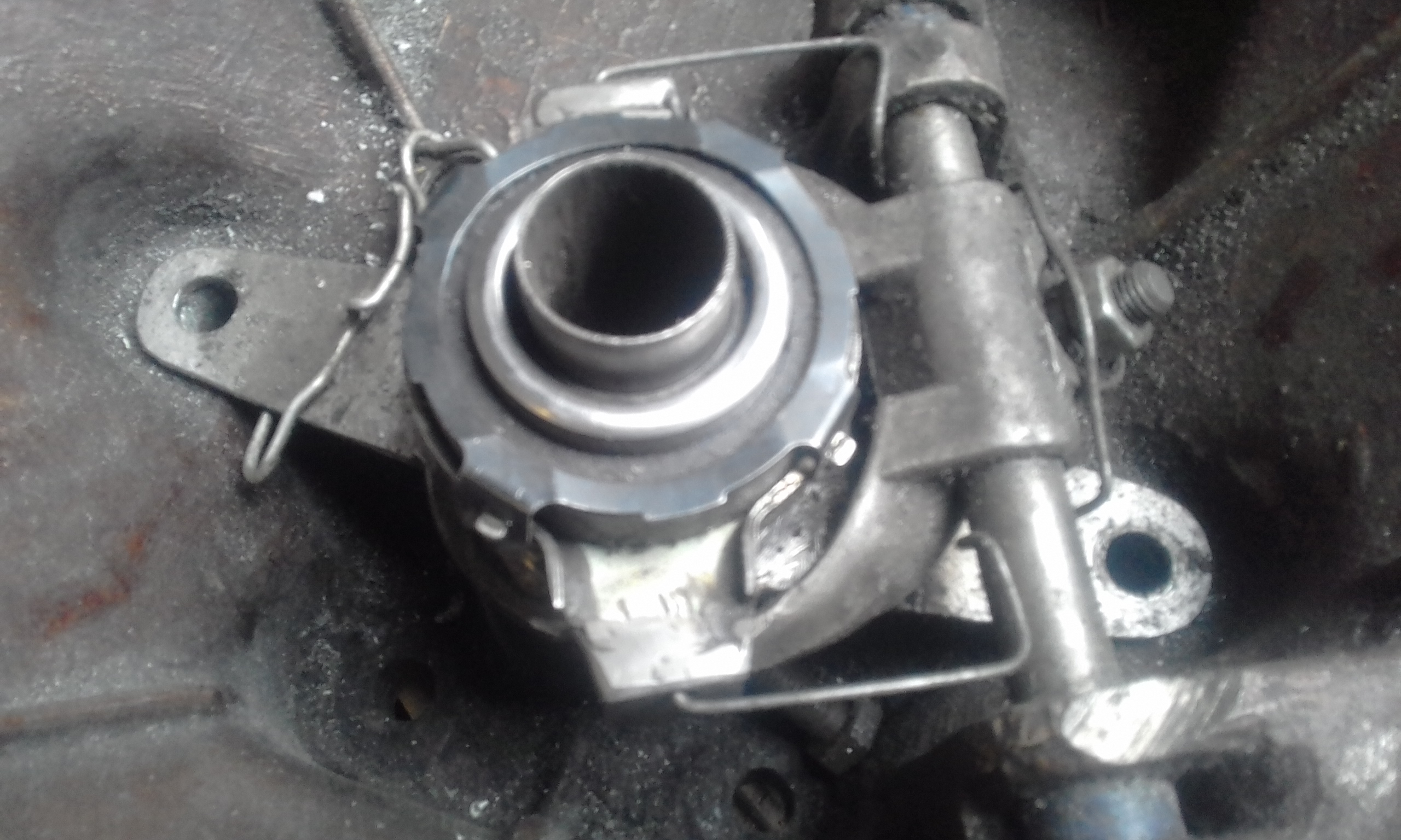

Ну а вот так я устанавливал ВАЗовское сцепление и выжимной подшипник:
1. В маховик ЗАЗ вставлял диск из нажимного диска М-412, чтобы поднять привалочную плоскость диска сцепления на  0,5 мм. по отношению к плоскости крепления корзины.
https://upforme.ru/uploads/000b/0b/c7/2783/t692678.jpg
https://upforme.ru/uploads/000b/0b/c7/2783/t607340.jpg
2. Установил ВАЗовскую направляющую выжимного подшипника.
https://upforme.ru/uploads/000b/0b/c7/2783/t913489.jpg

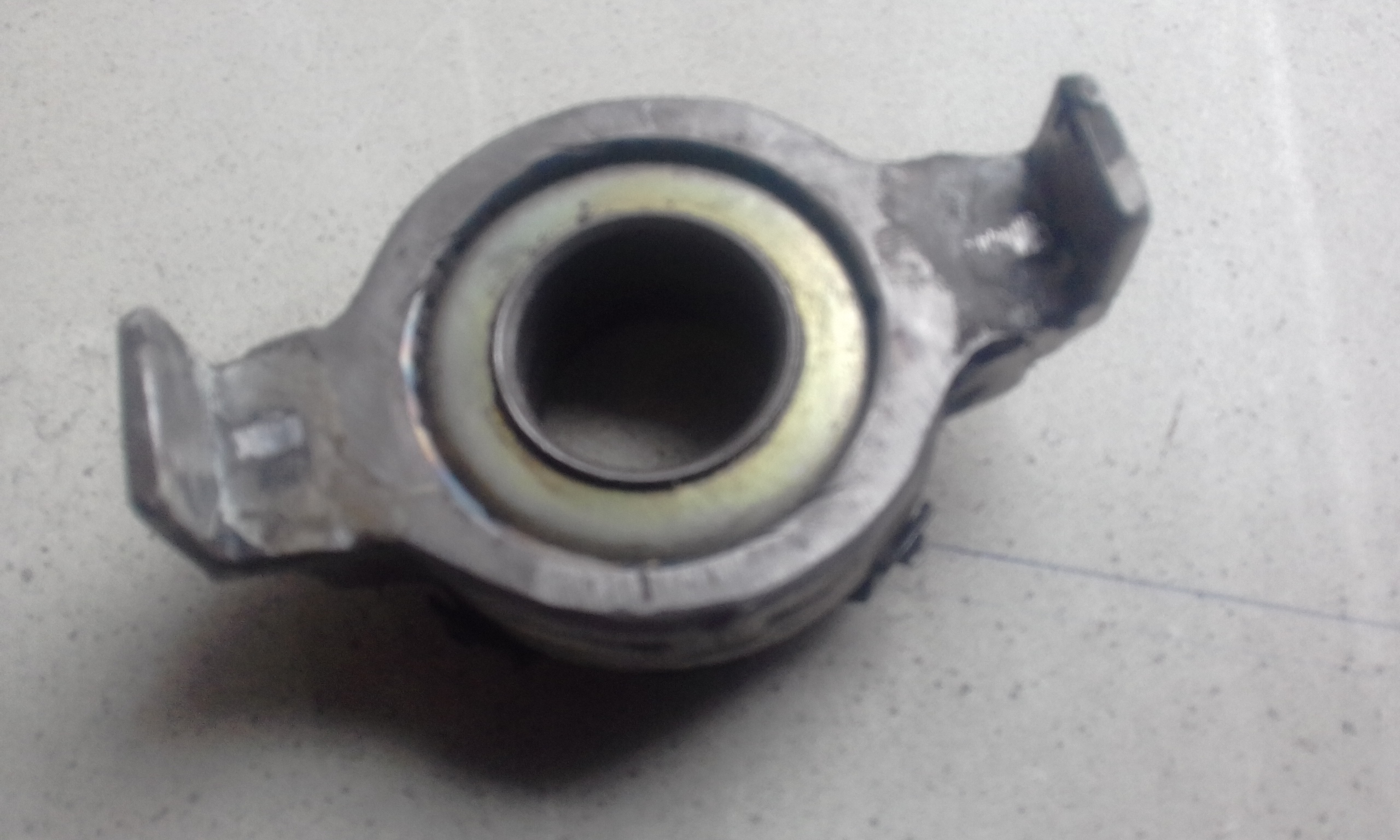

3. Изготовил самодельную скобу из стали 3 мм. и установил  на нее выжимной ВАЗ с корпусом.
https://upforme.ru/uploads/000b/0b/c7/2783/t899678.jpg
Ну а далее, наверное, и без пояснений будет ясно.
https://upforme.ru/uploads/000b/0b/c7/2783/t445294.jpg
https://upforme.ru/uploads/000b/0b/c7/2783/t691808.jpg
https://upforme.ru/uploads/000b/0b/c7/2783/t890550.jpg
Отредактировано Александр 61 (23 марта, 2021г. 22:26:21)
269
На этом МП я точно так делать не буду. если поменяю то всё ВАЗовское(посмотрел недорого и много объявлений).
Но всё же, может 0,5см? Информация пойдёт в копилку, может и пригодится :writing: . А то меня легко с толку сбить :) . На фото там даже больше кажется.
На болтики потом прикрутили(сквозные отв.?)? Т.е. работы обязательно при снятом колоколе?
сваркой чуть прихвачено?
Я всё же уточню :blush: . Выжимной к нажимной лапке не прикреплён(деться ему некуда)?
А зачем вообще ставить направляющую? Может вазовский выжимной закрепить типа в корпус зазовского выжимного?
Я видел(должно быть в копилке), выламывают графитовое кольцо из выжимного ЗАЗ и вставляют вместо него выточеную мет. вставку(по размеру вазовского).
Такие способы приемлемы, на Ваш взгляд?
