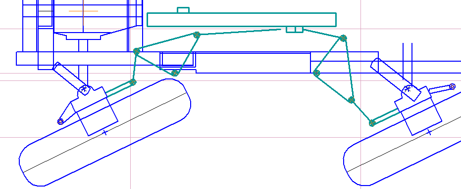

212
Значит остается пока вариант как на фото(над колесом). Но там то колесо небольшое, а в моем случае будет такая антенна, плохо.
Есть еще вариант с применением рулевой рейки, или через маятник связать все воедино. Пока есть время надо все возможные варианты рассмотреть, часто решения находятся в последний момент, но правда бывает приходит хорошая мысль уже и после того, как все сделано.:D
https://upforme.ru/uploads/000b/0b/c7/2783/t323782.png
Отредактировано Александр 61 (11 февраля, 2021г. 22:21:14)

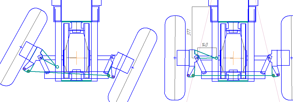

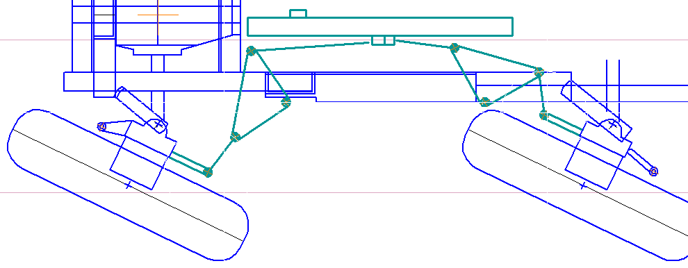

Есть еще вариант
Спасибо. Я постеснялся просить подсказать что можно придумать, а тут сюрприз. В посте 192 я тоже разглядел маятник, но куда его закрепить так и не придумал.
С рейкой поперек мне больше нравится, но тоже та же проблема. В обоих случаях наверное придётся какую-то конструкцию вокруг редуктора городить, а места там очень мало. Если я правильно представляю и маятник и рейка в этих вариантах должны находиться ~в плоскости поворотных сошек?

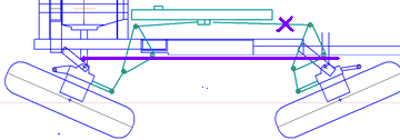

А я тоже вроде вариант придумал, на базе прошлого. Если рычаг закрепить снизу на кулак, использую отверстия в кулаке и сварку. А вдоль рамы(снизу) поставить рейку. Для рычага вроде места должно хватить. А вот можно ли так поставить рейку и хватит ли места ей в длину не представляю.
https://upforme.ru/uploads/000b/0b/c7/6524/t993802.png
А если сделать это на другую сторону и поставить рулевой редуктор и плюс вот такой редуктор(фото), то можно поправить вращение на правильное.
И вообще наверное эта штука хороша, ведь рулить будет легче?
https://upforme.ru/uploads/000b/0b/c7/6524/t69208.png
Отредактировано Toltolich (12 февраля, 2021г. 18:40:47)

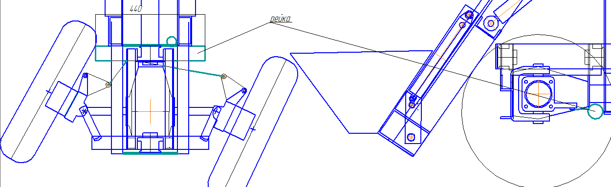

214
Поставить поперек рейку получится(не уверен) если только к раме закрепить. Конечно на этапе изготовления придётся все предусмотреть. Длинная она конечно, но возможно такого выворота и не будет с луазовскими полуосями, ну и может и укоротить рейку получится.
https://upforme.ru/uploads/000b/0b/c7/6524/t366706.png
215
И вращение изменится, и рулить будет легче, но и оборотов на руле добавится. А от чего у Вас рулевой редуктор и каой у него алгоритм вращения? Вроде бы где-то упоминали про него , но найти не смог.
Так это нормальное ее крепление. А рейку это Вы ВАЗовскую имеете ввиду, или ту, что вначале темы показывали с самодельными кулаками?
216
Ну это так, но всё же вариант. Что это за редуктор я не знаю, всё снял с недоделанной самоделки. Просто две шестерни в корпусе. Может от какой типа инвалидки. Там и рейка была открытая, тоже не знаю от чего. На рулевое наверное её не стоит ставить, может типа на подъём чего либо использовать.
Это вам понятно. А я думал правильнее, чтобы она качалась вместе с мостом. Рейку я планирую ВАЗовскую(или какая подвернётся). Почитал, бывают заводские укороченные(«Калина Спорт») и с иномарок старых(шкода фелиция 97гв. всего 34см),посмотрю цены а может и б/у попадётся.
Спасибо огромное за помощь. Наверное уже ничего и не придумать, всё же очень мало места и при такой схеме. Но по крайней мере при такой схеме качалки есть шанс что я сделаю рулевое(уж какой-то вариант должен получится). Соберу всё в кучу, подготовлю, разложу и будет понятно что выйдет(или не выйдет).Хотел уже от запасного варианта отказаться, но на всякий случай, придётся  и его доработать.

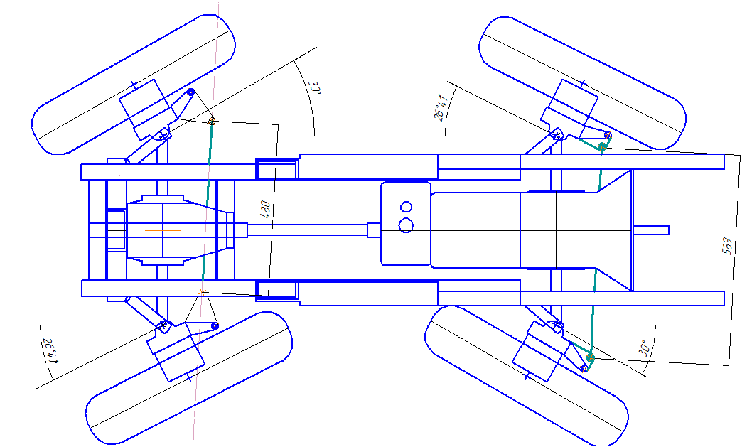

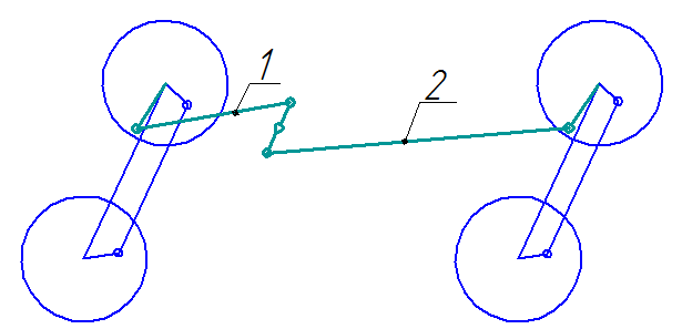

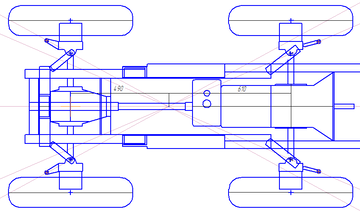

Хочу обратиться опять за помощью.
В результате проектирования, при уточнения размеров узлов(при любой схеме МП) у меня получается что угол поворота в лучшем случае будет не больше 30°. С одной стороны для меня это даже и хорошо, так как не нужно ломать голову позволят ли родные полуоси-карданы(к тому же укороченные вдвое) поворачивать на больший угол.
Но возникла идея поставить поворотные рычаги на оба моста(благо у меня их две пары). Упрощается конструкция рамы, хороший доступ к полуосям и пр.. К тому же можно переиграть в последний момент в какую сторону «поедет» МП(так и не могу пока выбрать). Ну и конечно же уменьшить радиус поворота МТ(можно и базу увеличить). Теперь собственно вопросы:
С какой стороны должны быть рулевые трапеции(правильно ли я нарисовал)?
Возможна ли реализация механического управления рулевым при этом?
Будет ли эта система работать в случае разной длины тяг трапеций?
Будет ли эта система работать в случае разных поворотных рычагов(вторая пара хоть и с Луаза, но немного переделанные)?
Ну и интересует возможность огородных работ при такой схеме(«крабовый ход» или «след в след»).
https://upforme.ru/uploads/000b/0b/c7/6524/t785933.pnghttps://upforme.ru/uploads/000b/0b/c7/6524/t709084.png
218
Разницы ни какой нет, с какой стороны от моста установлена трапеция. Расположение рулевой трапеции зависит только от направления вращения рулевого редуктора или рейки.
Возможна, если установить рулевой редуктор и на него сделать равноплечую, двухстороннюю сошку, либо расположить рулевые рычаги мостов в разные стороны, один рычаг в сторону редуктора, второй в сторону колеса. Ещё вариант: установит два рулевых редуктора или рейки, расположить их валами друг к другу, жестко соединить.
Будет, с некоторой разницей угла поворота. Убрать эту разницу можно путём подбора длинны рулевых сошек.
То-же самое что и в пункте выше.
Здесь однозначно: можно забыть о каких-то полевых работах.
Как Вы себе представляете возможность переключения с одного хода на другой, при жёстком, механическом соединении двух трапеций???
219
Я не имел ввиду переключение с одного на другой. Это я спросил, какой-нибудь из этих вариантов подойдет для огородных работ.
Понятно. Очень жалко что так.
220
Теперь у меня такой вопрос возник. А если сделать например след в след, а на время огородных работ типа отсоединять заднюю трапецию от рулевого и механически блокировать её? Такое в принципе возможно?
221
Извиняюсь.Значит я не правильно понял вопрос.
А Вы представьте: У Вас цельная рама. При подруливании, скажем в борозде при пахоте, поворачиваете руль в сторону пахоты. Перед рамы поворачивает в сторону поворота руля и в то-же время зад рамы уходит в противоположную сторону. На сколько сместится зад плуга от прямолинейного движения? Здесь даже двухточечная навеска, скорее всего,  не справится.
Такой вариант имет право на жизнь. На как поведут себя навесные агрегаты, при независимой подвеске заднего моста, не знаю. :dontknow:
222
Это я извиняюсь, что не могу нормально спросить. Пытаюсь формулировать правильно, но без практического опыта плохо получается. А в теории я тоже только пытаюсь разобраться.
Здесь я тоже не правильно задал вопрос. То что «крабовый ход» или «след в след» не подходит для огородных работ Вы мне ответили в посту 218.

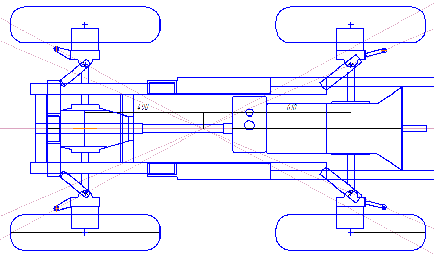

Так как у меня мало огородных работ и у меня есть возможность и даже проще(мне так кажется) сделать полноуправляемый МП(планирую «след в след»). Ну для примера, как вы мне подсказали "установить рулевой редуктор и на него сделать равноплечую, двухстороннюю сошку"

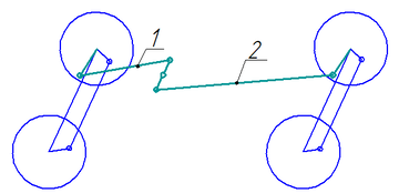

https://upforme.ru/uploads/000b/0b/c7/6524/t367017.png
Слева на схеме передний качающийся мост.
На время огородных работ тягу №2 отсоединять от рулевого редуктора(при параллельных колёсах) и блокировать её(закрепить её к раме). Это конечно упрощённо.
Разве в этом случае независимая подвеска заднего моста не превратится в зависимую?
Разве не превратится ли в этом случае МТ в обычную классику?
И на сколько это будет вредно для шкворней и пр. узлов заднего моста.
Отредактировано Toltolich (4 марта, 2021г. 06:55:59)

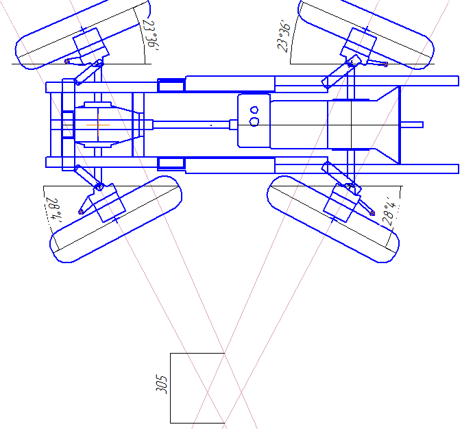

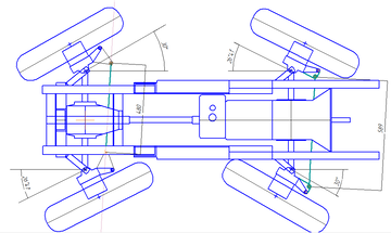

Наверное достал я уже всех со своими вопросами :) . Не хватило терпения дождаться ответов, решил всё же проверить, что у меня может получиться с полным управлением.
Но как оказалось найти полноценную информацию о полноуправляемых машинах и их трапециях в инете не просто(у меня пока не получилось). Но по отдельным цитатам с различных форумов я так понял, что трапеции должна сходиться линиями рулевых рычагов в центре базы.
Опять же с форумов «для компенсации уводов лучше делать 0,55-0,65 для передней трапеции и 0,45-0,55 для задней, но это потребует разных рычагов. С одинаковыми можно "загрубить" обе трапеции до 0,55 и 0,45 соответственно».
К моему удивлению с моими вводными у меня так и вышло. 490:1100 = 0,445
Причем даже не нужно переваривать сошки, лишь на переделанной паре кулаков немного их отогнуть(не сложно сделать, т.к. металлические).
https://upforme.ru/uploads/000b/0b/c7/6524/t100901.png
Но я хочу понять. Почему для передней трапеции рекомендуют меньше, чем для задней? У меня получилось наоборот(хотя я ещё точно не определился где будет перед). Можно конечно поменять местами пары, но мне вроде удобнее именно как запланировал сейчас.
И правильно ли я понимаю, что в таком случае линии и не должны сходиться в центре поворота?
https://upforme.ru/uploads/000b/0b/c7/6524/t889892.png
224
В принципе можно
В данном случае превратится. Я просто упустил из виду, что у Вас бортовые редуктора крепятся к раме жёстко, а не как на Луазе через торсионы и рычаги.
А какая разница для шкворня поворачивается он во время движения или нет. Нагрузка то на него будет всё равно одинаковой.
Ни когда не интересовался данной темой. Но рассуждая логически, эти пропорции скорее всего предназначены для больших скоростей. На погрузчике, незначительные отклонения, по моему сильно не повлияют на управляемость.
В идеале, скорее всего, радиус внешних колёс и радиус внутренних колёс, должны иметь один центр, иначе при поворотах будет резать резину. Но это в идеале и при работе на твёрдой поверхности.  :dontknow:

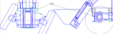

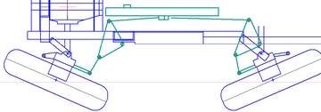

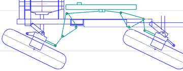

236
не получится только идеального след в след

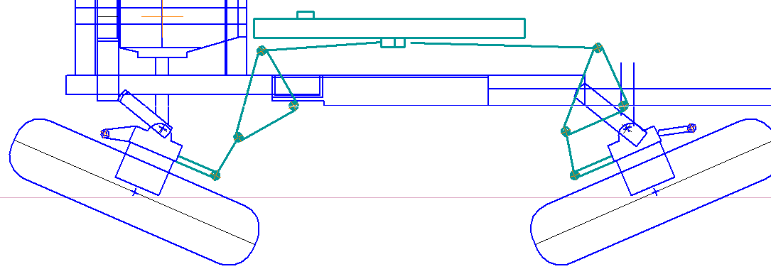

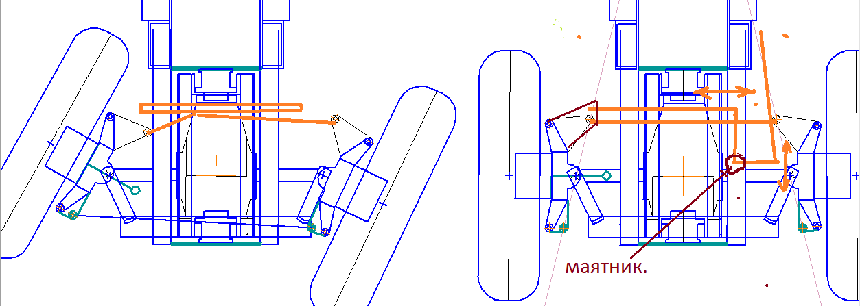

Да это было бы не страшно. Вот только не получилось у меня придумать реализацию схемы "след в след". Вот крабовый ход вроде выходит, с укороченной рулевой рейкой(для других схем с рул. редукторами и пр. нет места). Но крабовый то мне ни к чему.
https://upforme.ru/uploads/000b/0b/c7/6524/t653252.pnghttps://upforme.ru/uploads/000b/0b/c7/6524/t65447.png
А "след в след", как ни выдумывал, ничего не вышло. Получается нужно ставить маятник туда, куда его не поставишь.
https://upforme.ru/uploads/000b/0b/c7/6524/t648108.png
Но раму мне всё равно придётся делать модульной, поэтому возможность сделать полноуправляемый остается.
Очень рад что вы вернулись на форум.
237
А если связть между мостами вывести за пределы рамы, может быть и маятник можно вывести назад?
https://upforme.ru/uploads/000b/0b/c7/2783/t396944.png
