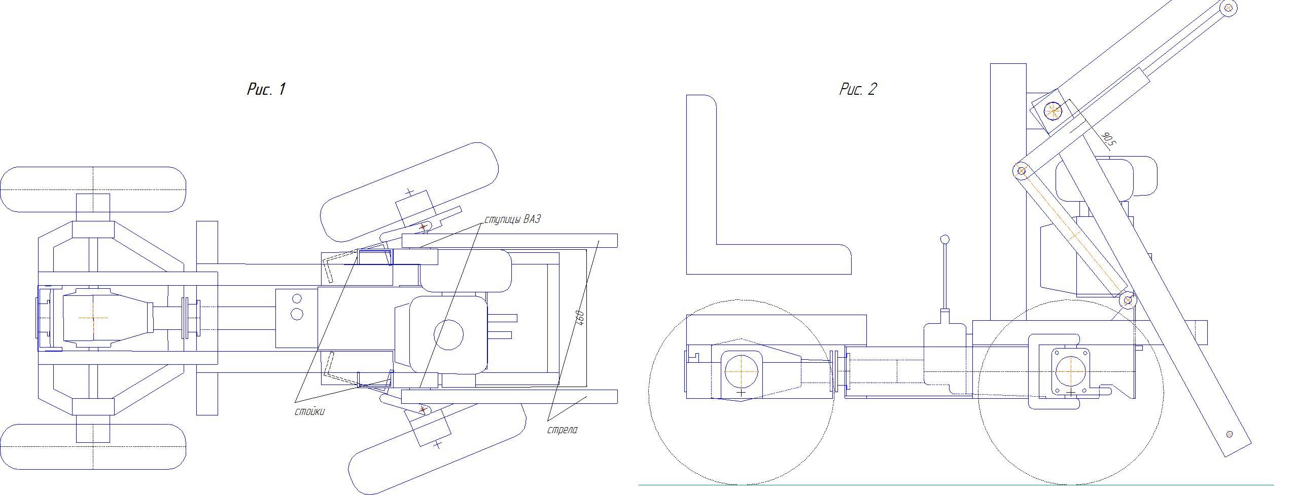

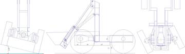

Опять у "Лентяя" проблема. Не знаю как можно сделать рулевое управление. Изначально(при первых схемах) думал поставить под рамой вдоль рулевую рейку(подсмотрел в инете). Но раму то я кардинально изменил. Ниже рамы не опустишь, и поперек на качалке нет места. В наличие есть какой-то рулевой механизм(пост 43), но как его приспособить не понимаю.
Будьте добры, посмотрите что можно придумать. Дайте направление в какую сторону копать.
https://upforme.ru/uploads/000b/0b/c7/6524/t434328.jpg
161
Смотрю Компас пошёл?)) Там есть кнопка ортогональное черчение. Если по ней тынцнуть, то линии строго горизонтально или вертикально рисуются. Выглядит как буква Z.
Тяжело советовать  по рисункам. Однако если будет всё совсем плохо, то остается ГОРУ. Нужен насос-дозатор с рулевой колонкой и гидроцилиндр. Ну и насос, который всё это запитает.
Из компактных механических редукторов можно от Газели. Там пять оборотов руля.  Но повторюсь что сложно по картинкам советовать. Надо примерять.

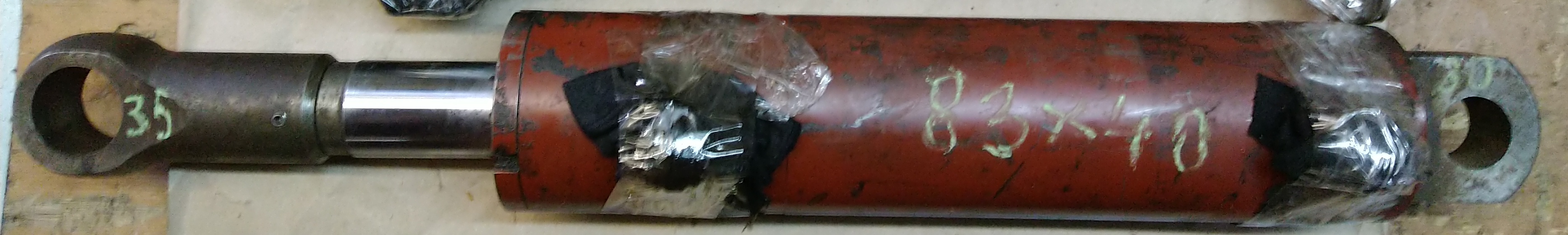

Подскажите пожалуйста. Возможно потребуется укоротить шток гидроцилиндра снаружи. На фото полностью в сжатом.
Просто размечаем, разбираем ГЦ, отрезаем и привариваем ухо? Или нужно что-то протачивать, просверливать?
Можно ли приварить самопальное ухо?
https://upforme.ru/uploads/000b/0b/c7/6524/t672121.jpg
173
Ну конечно если нет возможности дальше нарезать существующую резьбу, по фото вроде понятно что ухо накручено на шток, то можно и отрезать и приварить что надо. Главное защитить поверхность штока от брызг при сварке, и уплотнение ГЦ не сжечь.

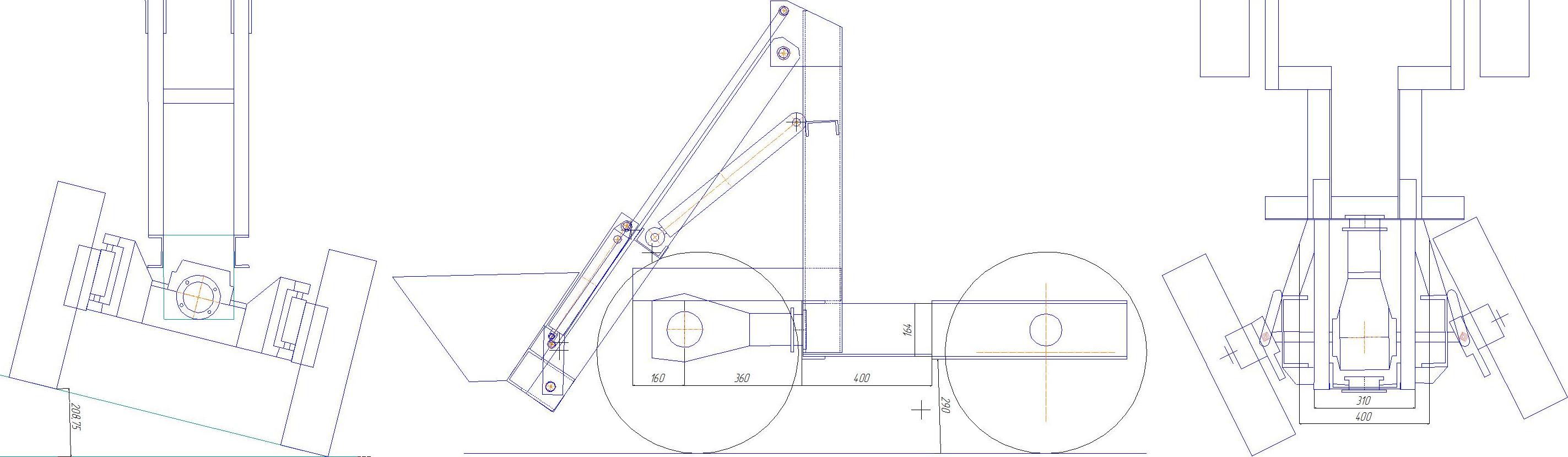

Сделал, предварительно, новую схему. Решил попробовать всё же сделать прямую стрелу. Стрела на ступицах ВАЗ, шириной около 50см(внутренний размер). Стойки внутри стрелы(ничего похожего не видел в инете). На ступицах люфтов вроде не должно быть, стойки между собой будут тоже жестко связаны, на ДВС будет защитная рамка(на всякий случай). Ни редуктора, ни шкивов пока нет, но вроде места достаточно отступил. Гидроцилиндры 2шт на подъём теперь всё равно придётся покупать, рассчитаю требуемые под схему(на рис. просто мой ГЦ). Кроме рис.5, там один ГЦ и есть в наличии(самый менее затратный вариант).
Следящий механизм будет типа как на прошлой схеме. ГЦ на ковш вроде тоже войдёт(буду покупать). Зад в любом случае будет достаточно утяжелён.
Меня смущает что стрела широкая, что она «надевается» на двс, что она не над рамой и не опирается на раму(что-то потом придётся мудрить). И вообще сомневаюсь.
Будьте добры, выскажите замечания.
https://upforme.ru/uploads/000b/0b/c7/6524/t329236.jpg
https://upforme.ru/uploads/000b/0b/c7/6524/t428569.jpg
Отредактировано Toltolich (25 января, 2021г. 23:24:56)
175
Есть каналы на Ютубе Красим 56 и Минитрактор 56. Там мужчина на продажу делает погрузчики. Вроде ничего не скрывает. Посмотрите, вдруг что полезное найдёте.
Ну и на мой взгляд двигатель перестаёт быть противовесом, и это плохо. Что вас подвигло мотор вперёд поставить?
В том, что стрела широкая, только плюс: меньше будет играть при возможной неравномерной нагрузки на ковш, а, то, что стойки не опираются на раму, тоже ничего страшного нет. Посмотрите как крепится КУН на промышленных тракторах - там тоже стойки не над полурамой, а сбоку крепятся. Можно сделать по такому же принципу, и даже не только стрелу, но и стойки съемными.

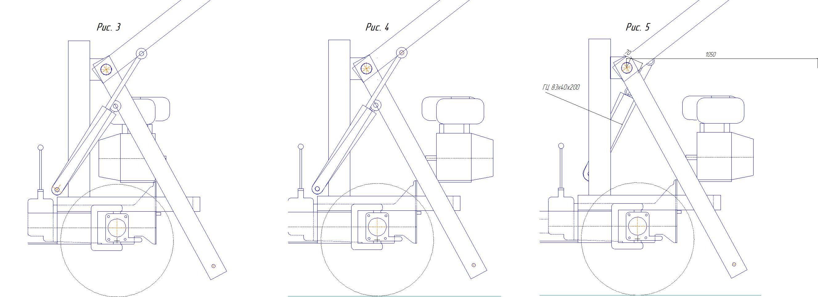

Волнуют вопросы по расположению стоек и оси вращения стрелы.
Для того чтобы ковш был как можно ближе к колёсам я подвинул стойки стрелы до поворотных рычагов(край основной рамы). Этого оказалось мало и я к стойкам «приварил» выносные элементы для крепления стрелы.
Если я стойки сдвину назад, и на столько же удлиню выносные элементы(они само собой будут усилены в любом случае), нагрузка на переднюю ось уменьшится или останется той же?
Сейчас между осью вращения стрелы и осью переднего колёса 60мм. Если подвинуть ещё ближе на 50мм ось вращения стрелы ничего же в плане нагрузки на переднюю ось сильно не изменится?
180
Нагрузка ось останется той же. Она зависит только от расстояния центра тяжести ковша с грузом, если проще, то просто ковша от оси - чем дальше ковш от оси, тем больше нагрузка на ось, это закон рычага.
