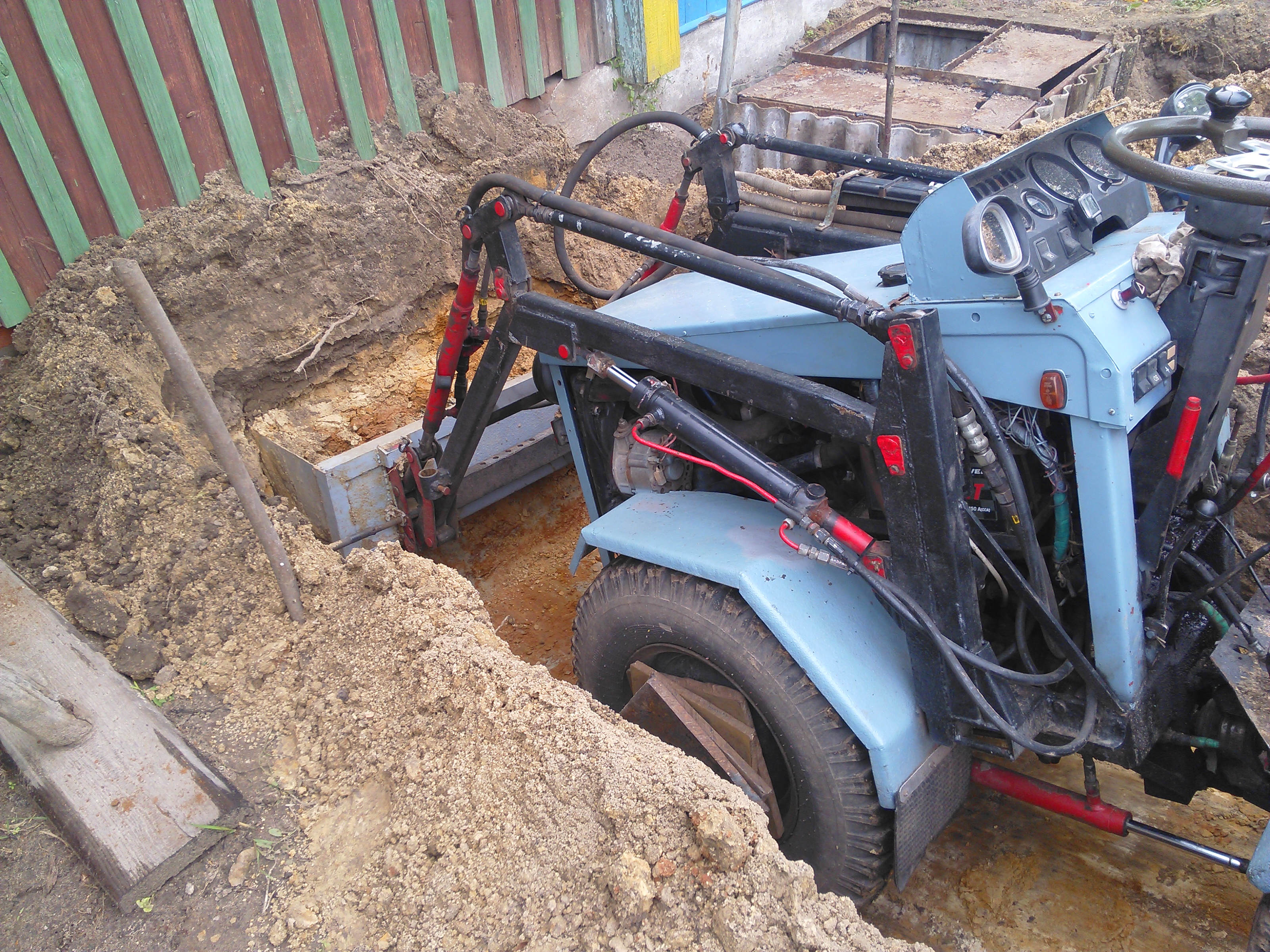

На фото виден толстый шланг. Это шланг от гидравлики МТЗ, гайки под ключ на 24. Установлен был для работы с гидромоторам.
https://upforme.ru/uploads/000b/0b/c7/3452/t421006.jpg
Остальные шланги с внутренним диаметром 5-6 мм, гайки на них под ключ 19. Трубки к цилиндрам  с наружным диаметром 8 мм, гайки на них под ключ 17.
На МТЗ 50 был установлен насос НШ 32. На МТЗ 80 уже НШ 50. Объём масла, прокачиваемый такими насосами значительно превышают объём НШ10.

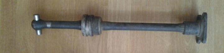

Столкнулся с проблемой, где и не ожидал. Так как терпения не хватает, пытаюсь хоть что подготовить зимой. Не могу сбить фланцы с полуосей. Уже месяц отмачиваю в керосине, ВД-40, периодически пытаюсь сбить. Не один фланец даже не пошевелился. Ещё правда самой большой кувалдой не пробовал. Страшно на таком морозе(у нас за 40 почти весь месяц) да как то надо закрепить чтобы не держать. Спрашивал у людей, тяжело но сбивают.
Если хорошо нагреть паяльной лампой ничего же с полуосью страшного не случиться?  Или нет смысла нагревать? https://upforme.ru/uploads/000b/0b/c7/6524/t417154.jpg
Прежде чем сбивать, нужно выбить стопорные пальцы, они запрессованы обычно заподлицо с поверхностью фланца + закрашены, сразу и не разглядишь.
Не, с этим порядок. Выбил их сразу и относительно легко. Конструкцию я заранее изучаю, да и видно их было в моём случае хорошо. Фотка с инета.
Сделайте импровизированный съемник: пластину толщиной миллиметров 8-10 прикрутите к фланцу болтами, по центру этой пластины просверлите  отверстие для болта  мм. на 16 18, желательно с мелкой резьбой. резьбу можно или в пластине нарезать, или приварить готовую гайку. Этот болт вкручиваете до упора в торец полуоси, создав преднатяг, и далее удар молотком по болту - должен стронуться.
Спасибо. Как всё просто. Конечно главное сорвать с места, а дальше должно пойти. А я тут хотел «раскурочить» пресс и то получалось громоздко,  неудобно(подшипниковый узел мешает). А такую приспособу я сделаю не напрягаясь, тогда даже и торопится не буду. Потеплеет и решу эту проблему.

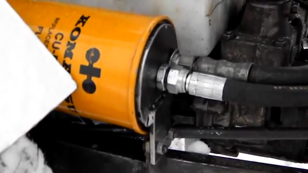

Посмотрел ставят вазовские фильтры на гидробак и сверху и снизу и сбоку бака.
Т.е. разницы нет как располагать фильтр и где ввод обратки?
Нашел в своей копилке интересное решение, просто и ничего не нужно городить на бак, так наверное и сделаю.
https://upforme.ru/uploads/000b/0b/c7/6524/t197984.png
Только подскажите как правильно выбрать фильтр автомобильный для МТ? Если нормальный бренд, от любого авто подойдёт?(там же вроде при разном давлении срабатывает клапан?)
Где фильтр ставить разницы нет, сливную трубку только желательно подальше от заборной поставить, естественно ниже уровня масла, чтобы масло не вспенивалось, и по этой же причине трубку побольше диаметром для уменьшения скорости потока.
По логике чем больше по объему фильтр, тем больше площадь фильтрующего элемента, и тем больше масла через него пройдет, ну а на самом деле может и наоборот быть., в общем ставьте любой фильтр известного производителя.
