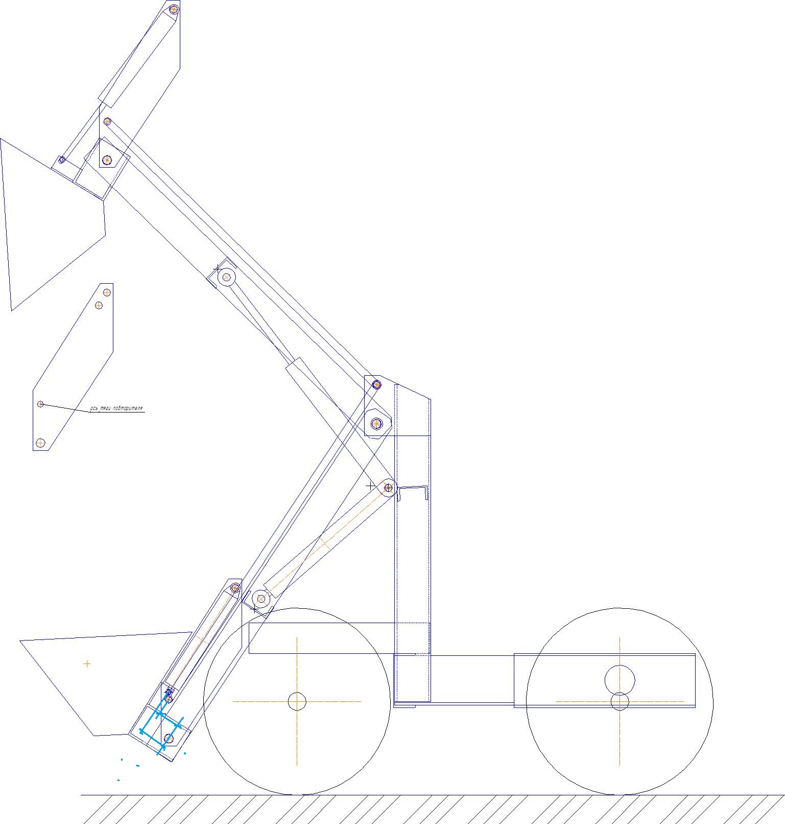

Есть вопрос по оси вращения ковша и повторителя. Достаточным ли будет диаметр оси 20мм?
Оси то достаточно. Но на мой взгляд, во-первых маловато плечо повторителя, а во-вторых при опущенной клюшке у вас нет угла между тягой повторителя и деталью на которой закреплён ГЦ ковша. То есть присутствует мертвая точка.
Я так вижу.

Жду с благодарностью критики.
Схема рабочая, но усилия без размеров просчитать сложно не зная размеров (по предыдущей схеме я по клеткам хотя бы ориентировался, и даже если ошибся с масштабом, то соотношение плеч все равно верное). Работа ГЦ на втягивание штока вариант не лучший, но если его усилия достаточно, то приемлемый, даже при выгрузке легче будет вытряхнуть снег из ковша
Нет там мертвой точки. Чисто визуально  пластина ГЦ и тяга  повторителя расположены по одной линии, но тяга повторителя действует на эту пластину относительно точки вращения этой пластины и соответственно и ковша  через некоторое плечо (перпендикуляр от оси тяги до точки вращения), а оно там далеко не нулевое. ГЦ действует на ковш чуть с большим плечом, поэтому усилие на тяге будет чуть больше чем на ГЦ, но не особо намного.
Чертёж чертил в реальных размерах. Рисунок уменьшил 1 к 10. Но все пропорции сохранены. Соотношение плеч ГЦ подъёма в верхнем положении стрелы ~1:11, но есть запас(будет ещё меньше). Т.е. усилие примерно 400кг, возможно и больше(по-моему вполне норм).
Характеристики(ф поршня) ГЦ ковша найти не могу, поэтому его возможное усилие даже не представляю. Но если даже предположить его усилие на тяге - 1т. То при соотношение плеч ГЦ ковша при загрузке ~1:2,5(вроде самое большое соотношение) тоже выходит 400кг. Могу и ошибаться, но всё ещё перепроверю.
Но этот же только тем, что усилие на втягивание ~ в 2 раза меньше и всё? По этой причине я и пытался сделать другую схему(и ещё возможно и придумаю). Есть вариант сделать типа коромысла, центром которого является ось вращения ковша. Но наверное на одну ось и коромысло и крепление ГЦ будет неудобно реализовывать.
Но если других недостатков в схеме на втягивание нет и усилия будут и на стреле и на ковше около 400кг - это же неплохо? Есть ещё дополнительные плюсы. Использую свой ГЦ и заранее сделаю отверстия под стандартный(на всякий). Также все крепления получаются надежными, в смысле есть где варить(так как сварщик я ещё тот, для меня это немаловажно) и нет длинного тонкого рычага как в прошлой схеме(его я точно не смог бы толком приварить).
Из этого я понял, что усилие на тяге должно быть таким же как на ГЦ? Или меньшим? Как правильно?
В принципе здесь можно сделать любой вариант(вроде бы), подняв оси тяги со смещением вправо. Но так как сейчас, удобнее изготовить и более компактно.
Тут нет обязательности в какую либо сторону. Просто надо понимать что чем меньше плечо копира, тем больше на него нагрузка. Но самая большая нагрузка на него действует в процессе загрузки с земли. Когда ковш с грузом встает в положение для подъема стрелы, то копир просто отслеживает горизонт и всё. У меня тяги копира из трубы 32 мм. Нет даже намеком на то, что они испытывают хоть сколько то значимую нагрузку.
Да это мне понятно, а это я к тому, что неудобно на мониторе линейкой  или циркулем измерять и находить соотношение рычагов.
Да, только поэтому, и не в два раза, а возможно и намного меньше - это зависит от диаметра штока.
Усилие на тяге может быть как больше усилия ГЦ, так и меньше - это зависит от того, какое будет  соотношение плеч ГЦ и тяги.  В Вашем последнем  варианте плечо ГЦ немного больше плеча тяги, поэтому если на ГЦ будет действовать усилие 400 кг от веса ковша с грузом, то на тяге оно будет несколько больше. Если бы была возможность увеличить плечи следящего устройства при том же плече ГЦ, то усилие на тяге было бы меньше чем на ГЦ настолько, во сколько раз отличаются плечи.

Тяги следящего устройства практически всегда будут работать на растяжение, на сжатие может сработать при наборе груза или если ковш упрется в какое-либо препятствие, да и то, только в случае, когда это усилие будет действовать на закрытие ковша..
Приведённые выше соотношения плеч точные. Я обучаемый(спасибо Вам), перпендикуляры от оси вращения к оси направлении силы измерить легко, тем более в компасе. Вот в целом я конечно картины не вижу, в компасе не удобно все вращать(пока нет времени), но вроде это самые большие соотношения. И ничего не должно задевать, мешать(могу и ошибаться).
Если кто сможет потратить своё время и проверить, буду только рад. Могу выслать на почту и пр. исходник (фрагмент Компас-3D v13). Здесь такой формат не выложить.

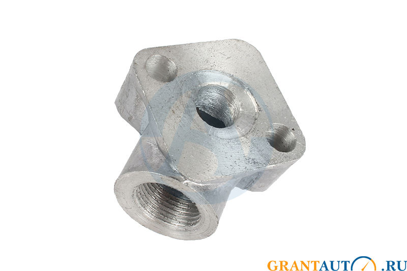

Тройник же вроде из чугуния сделан. У меня приварены стальные втулки с тавотницами, внутри другая втулка сквозь которую проходит болт М16. То есть несмотря на 16 болт, втулка шарнира имеет около 25 мм. в диаметре. Вот этот диаметр и работает.

Я подумал раз тяга не работает на излом, то не страшно. То что тройники чугунные, да опять я сглупил(ведь и подрабатывал сантехником, да и сейчас их постоянно кручу и немало их наломал).

Проходное отверстие у них тоже тоньше? Может маркировку подскажете или с какого погрузчика.
У меня с ВТ примерно с такого:
https://upforme.ru/uploads/000b/0b/c7/2783/t251111.jpg
Проходное там действительно меньше, но на погрузчике же работает, у меня тоже, правда там резьба забугорная дюймовая, штуцера нет просто будет найти. Надо просто поискать и другие РВД, их должно быть достаточно.
Тут я не знаю как понять. У меня всасывающая обычным шлангом на хомутах(подсмотрел в инете).
Да это имеется ввиду подобные штуцера с уплотнительным кольцом.
https://upforme.ru/uploads/000b/0b/c7/2783/t567534.jpg
