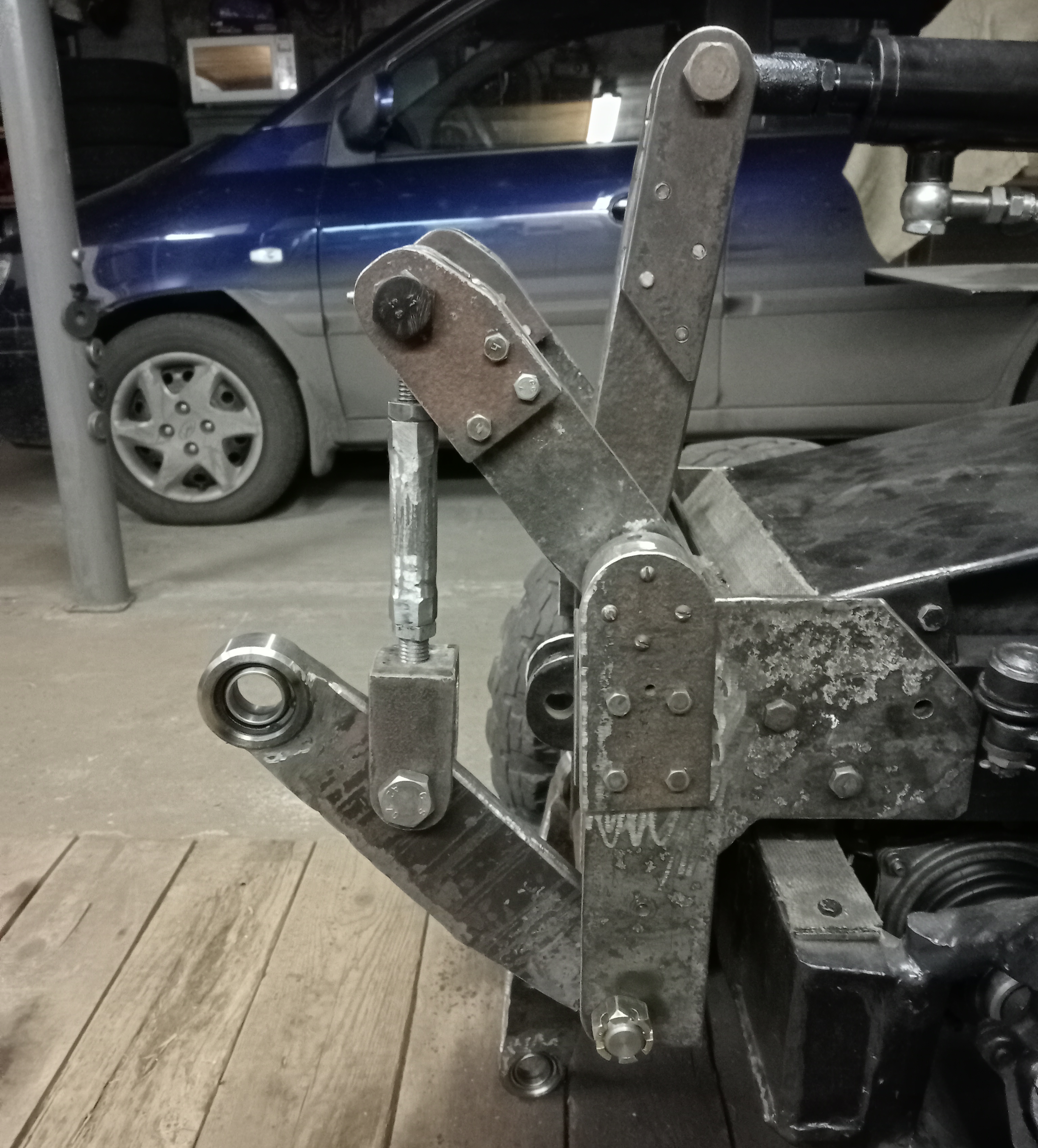

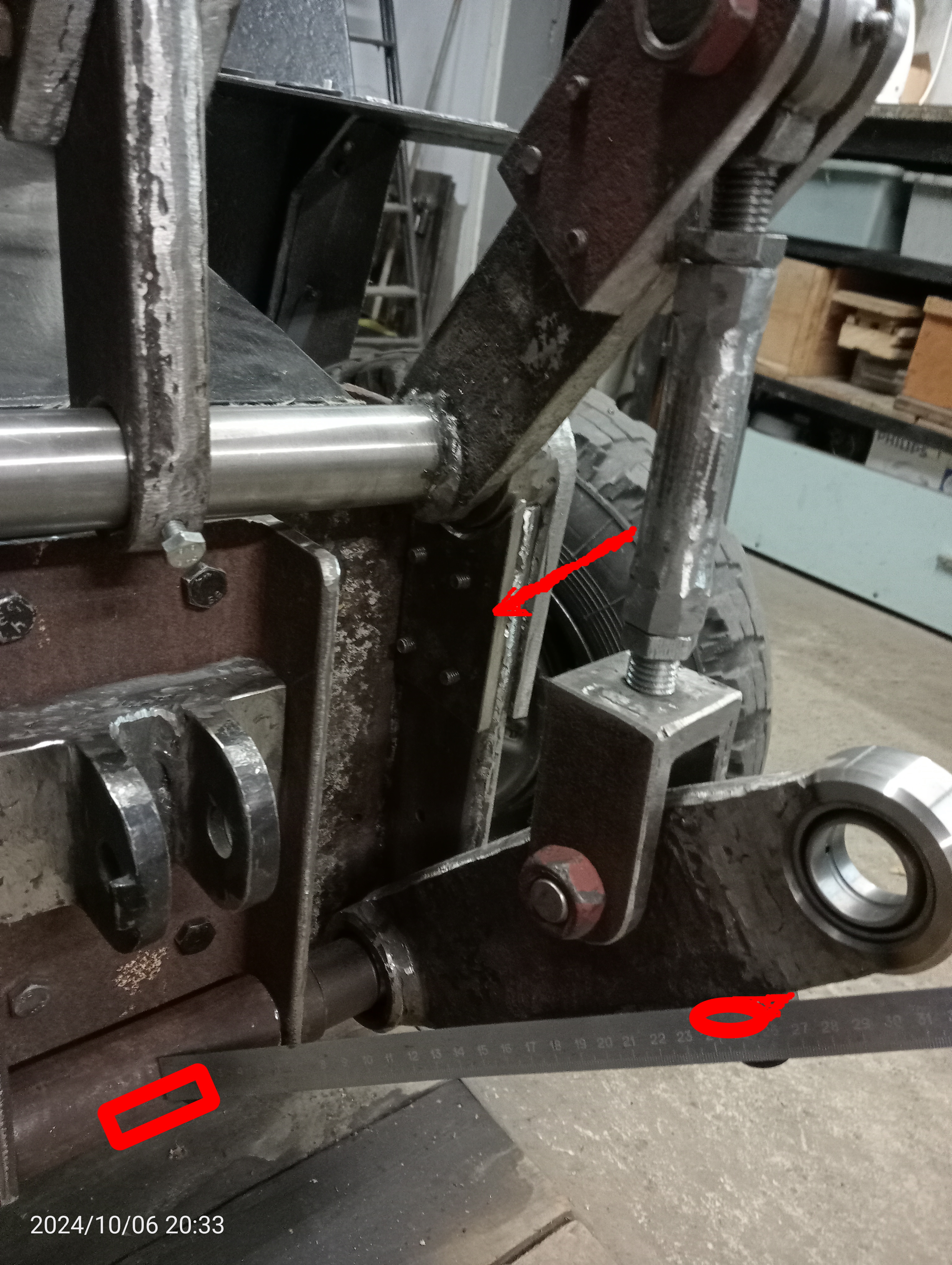

Прошу помощи, советов. Опять у меня получилось всё тяжёлое :D , монтировать навеску на трактор придётся по узлам. Не стал приваривать внутренние пластины к обойме верхнего вала(показана стрелкой), а то этот узел будет сниматься только вверх. Наверное будет тяжело монтировать этот узел, будет зажимать? Изначально я планировал снимать только при замене втулок. Нагрузка же на эти обоймы лишь при поднятии навески?
Нижние рычаги у меня всего 30см (по осям), поэтому мало места для талрепов(растяжек). Крепление растяжек на рычаге можно в любом месте делать? Должно быть крепление на оси рычага или можно по нижнему срезу сделать? Типа как я нарисовал(попытался нарисовать :D ). Придётся делать коротенькие ратяжки. Сколько примерно достаточно хода(резьбы) талрепа, чтобы фиксировать навеску?

По моему рычаги коротковаты. Себе я старался сделать что бы высота подъёма была от 50 см.
Нижние уши растяжек делают по разному. Я делал чуть ниже оси. Делал я это для того, что бы при опускании навеки рычаги чуть гуляли, а при подъёме их заневоливало.  Якобы при вспашке некоторая свобода рычагамне помешает, а при переездах плуг не будет болтаться.
Не могу сказать насколько это верно.

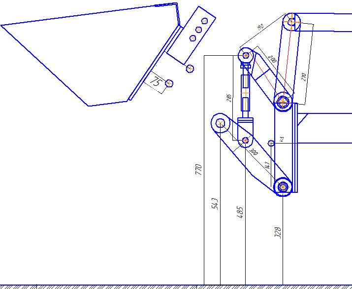

Высота и при таких рычагах, больше 50см. Рассчитывал ещё выше, но по факту, сделал, на всякий случай, как на рисунке. Это же передняя навеска, хочется чтобы покороче общая длина была и покрепче, тем более хочу и лопату вешать. Ну и если, как планировал, вместо треугольника плиту с ковша на навеску ставить, то ещё + 85мм к длине нижнего рычага. Но наверное уже не хочу, опять далеко лопата получаться.
Сделать можно в любом месте, только для передней навески они лишние, как и ШС в рычагах. Смысла в подвижности нижних рычагов для ковша и лопаты никакого. Можно было нижние рычаги посадить на вал жестко, как и верхние.

А для окучивателя картошки, тоже лишнии?
Если вы имеется ввиду окучник на передней навеске, то абсолютно. Более того, даже с жестко закрепленными рычагами передней навески не стоит экспериментировать на ней с окучником - ничего хорошего из этого не выйдет. Если Вы имеете ввиду окучник на  задней  навески, то там все по классике: при опущенной навеске растяжки ослаблены, в поднятом должны фиксировать навеску.
