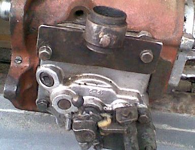

Посмотрел Зил 130. Не увидел, что там может подойти. Если только Вы имели ввиду по такому принципу как на фото, только вместо трубки в верхней части установить шаровую(видел такой вариант)? Но тогда переключение 1 и з.х. будет не в одной плоскости, всё равно придётся ловить заднюю.https://forumupload.ru/uploads/000b/0b/c7/6524/t835426.jpg

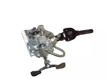

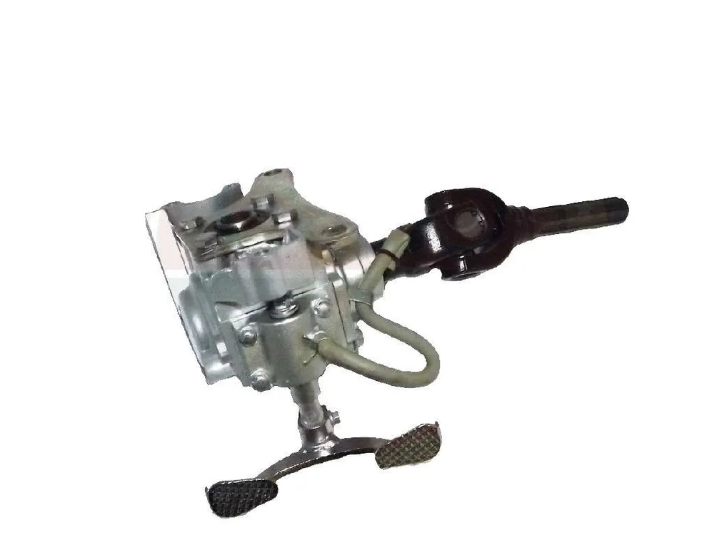

Вот на озоне готовый реверс-редуктор: Редуктор реверса в сборе трицикл 250
https://forumupload.ru/uploads/000b/0b/c7/1222/t793272.webp
768
Вот на озоне
Год назад в два раза дешевле был. Читал я про него отзывы и обзор есть на ютубе. Не впечатлил, особенно в таком корпусе, да и шестерни там могут быть разными по крепости(как пишет народ). Лотерея короче. К тому же он угловой. На сайте ПОЛК.РФ, на мой взгляд, поинтереснее реверс редуктор можно выбрать за такие деньги.

Если буду использовать этот вариант, наверное поступлю проще. Прикручу пластину к кпп с прорезями под включение 1п. и з.х. Рычаг будет ходить как по шаблону. И даже хорошо что 1 и з.х. включаются в одну сторону, будет компактнее. Лень победила :D .

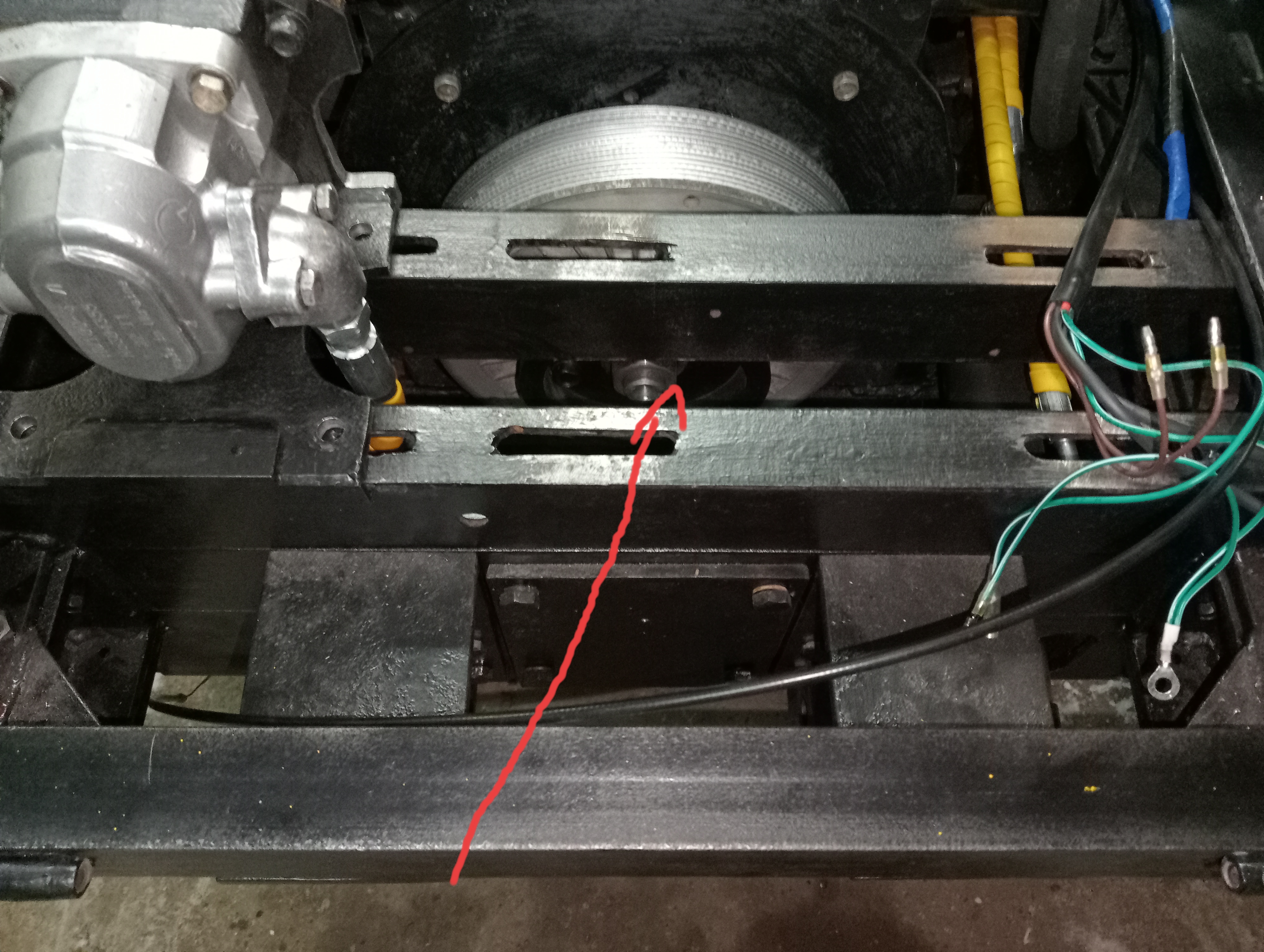

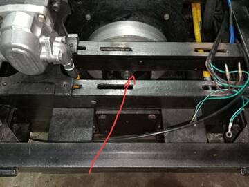

Стоило только мне сделать минипогрузчик, как в Сибири снега не стало :D . Пока только один раз и пришлось почистить двор. Первые ощущения не плохие, но выявил некоторые недостатки(неудобства).
Как оказалось использовать пониженную на ЛуАЗовской кпп не очень удобно. Надо понижать скорость МП. У меня для этого два варианта. Поставить в бортовые редукторы шестерни 2,0 или уменьшить шкив на двс(минимально вроде можно до ф45мм). По скоростям варианты равноценны. Не могу выбрать какой вариант будет более правильным?
1. Скорость МП при отношении шкивов 1:3,6(большой – 270мм малый – 75мм),  БР - 2,0
на 1 скорости: 2500:3,6:3,8:2,0:4,125 x3,14 x0,62 x60:1000= 2,58 км/час
на 4 скорости: 2500:3,6: 0,964:2,0:4,125 x3,14 x0,62 x60:1000= 10,1 км/час
на пониженной: 2500:3,6:7,2:2,0:4,125 x3,14 x0,62 x60:1000= 1,35 км/час
2. Скорость МП при отношении шкивов 1:6(большой – 270мм малый – 45мм),  БР - 1,29
на 1 скорости: 2500:6:3,8:1,29:4,125 x3,14 x0,62 x60:1000= 2,4 км/час
на 4 скорости: 2500:6: 0,964:1,29:4,125 x3,14 x0,62 x60:1000= 9,48 км/час
на пониженной: 2500:6:7,2:1,29:4,125 x3,14 x0,62 x60:1000= 1,26 км/час
