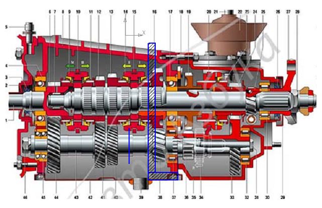

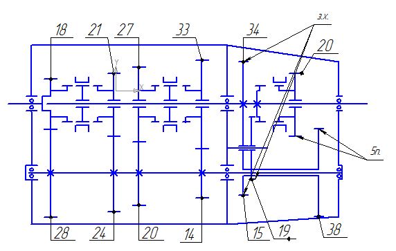

Если разрезать кпп по первому ребру от задней крышки(рис.1), то можно будет прикрутить лист 6(8)мм. Получиться компактный блок.В лист вварить обойму под подшипник и сальник для обрезанного промежуточного вала.
Тогда без первичного вала передаточные:
зад.ход - (19:15)*(34:19)=2.27
5 передача           - 20:38=0,53
Почитал как переделывают под более пониженную первую передачу на этих коробках, путём перевенцовывания шестерён.
А здесь такой номер не пройдёт?
Было бы хорошо, если перевенцевать блок шестерен КПП 5-ой передачи с 38 на 20, а шестерню 5пер., наоборот с 20 на 38. Тогда 5 передача будет 38:20=1,9. Не большое отличие от 2,27(з.х.).
Ну или хотя бы использовать шестерню 4 передачи(33 зуба) вместо шестерни 5 пер.(20 зубов).
Вот только на сколько зубов должна быть шестерня на блоке шестерен КПП 5-ой передачи? Как это рассчитать?
Схему(рис.2) нарисовал как смог, неудобно на плоскости, могут быть ошибки(готовой не нашёл). На схеме подписано количество зубьев.
По шестерням(количество зубьев), тоже из разных источников, тоже могу ошибаться.

А вы не рассматривали вариант изготовления реверс-редуктора? По моему по трудозатратам это будет сопоставимо с переделкой ВАЗовской КПП.  Вот, например,  может получиться довольно компактный реверс из деталей девяточной КПП:
Реверс редуктор на минитрактор,
ну или может быть поискать что-то подобное.
736
реверс-редуктора
Так вроде это и должно получиться? Если приблизить передаточное 5 пер. к передаче з.х. Не могу пока найти какое расстояние м/д валами и диаметры некоторых шестерён.
Если просто изготавливать из шестерён, проблематично изготовить корпус(для меня уж точно :D ).

Нашёл информацию, что КПП ваз классика имеет то же межосевое расстояние что и переднеприводная кпп. Нашёл диаметры шестерён переднеприводных, наверное по этим данным можно было вычислить и межосевое расстояние.
Но оказывается все шестерни КПП ваз классика кроме 5й передачи выполнены на модуле 2.5, а 5я передача выполнена на модуле 2.
Получается что только один вариант и доступен. Пробовать перевенцевать блок шестерен КПП 5-ой передачи с 38 на 20, а шестерню 5пер., наоборот с 20 на 38.
С переднеприводных с модулем 2 только шестерни 2й передачи. Хотя мне не понятно как так может быть если один модуль, одно межосевое, а зубьев там 20 и 39?
Межосевое КПП ВАЗ 68 мм. Попалась информация. Из двух источников. Когда уже вроде и не к чему :) .
