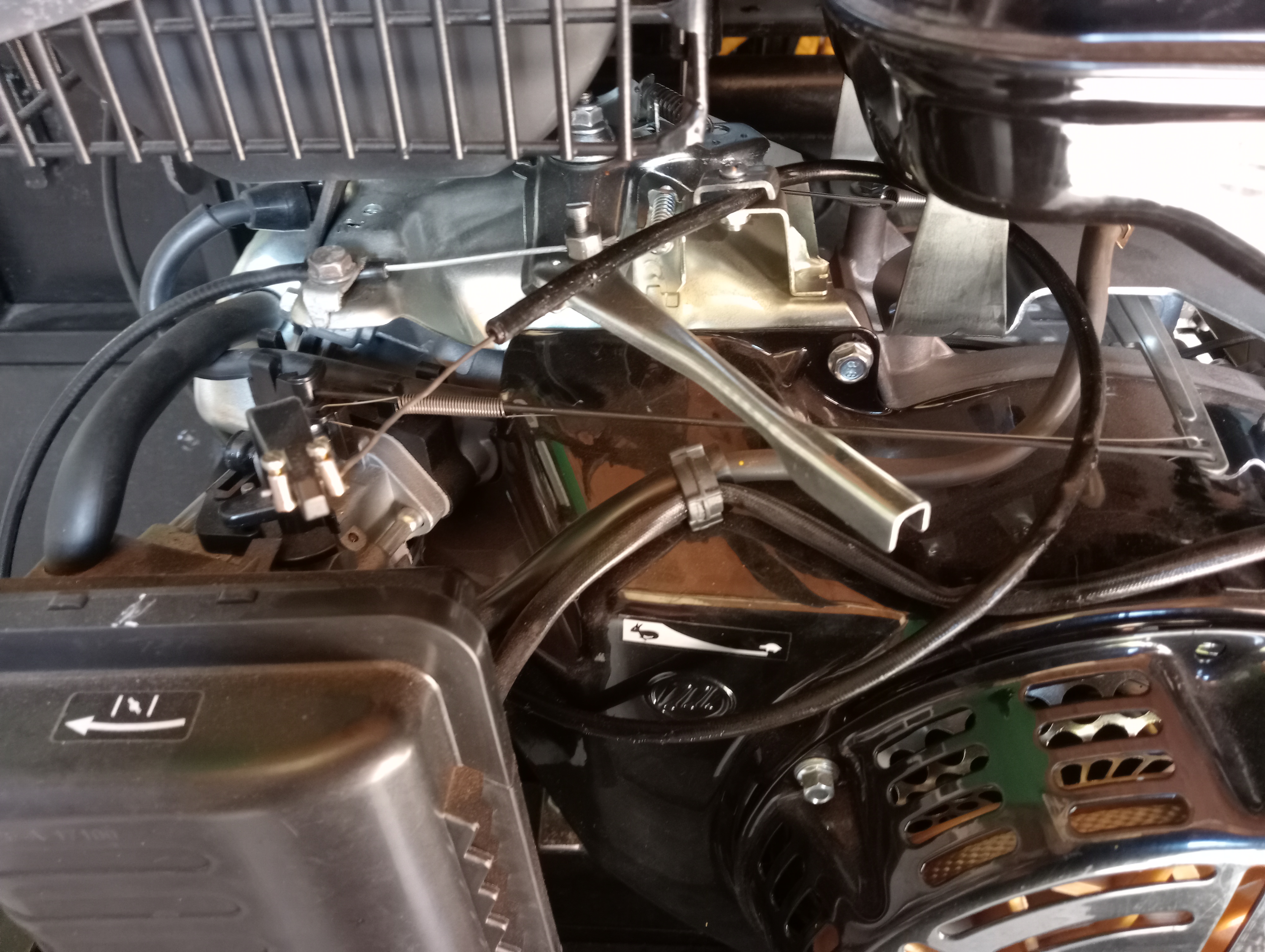

Про регулятор оборотов :flag:
Прочитал всё что нашёл на форуме, плюс частично на Ютубе.
Понял, что для сельхозработ вещь полезная. А для работы снегоуборщика? Может есть смысл отключать его и подключать при сельхозработах?
Ездить с ним неудобно, может конечно с непривычки. Тросик газа у меня сделан так(фото), получается через регулятор. Добавляется газ (поэтому?) с задержкой.https://upforme.ru/uploads/000b/0b/c7/6524/t591919.jpg
На Ютубе нашёл как сделать, не трогая регулятор, чтобы при добавлении газа регулятор блокировался. Но наверное при сельхозработах с ручным газом эта блокировка опасна.
Но главное неудобство при торможении. Хочешь притормозить, а он добавляет обороты и так же едет. Приходиться выжимать сцепление. И как оказалось не только у меня так.
Или это так у всех у кого есть регулятор?

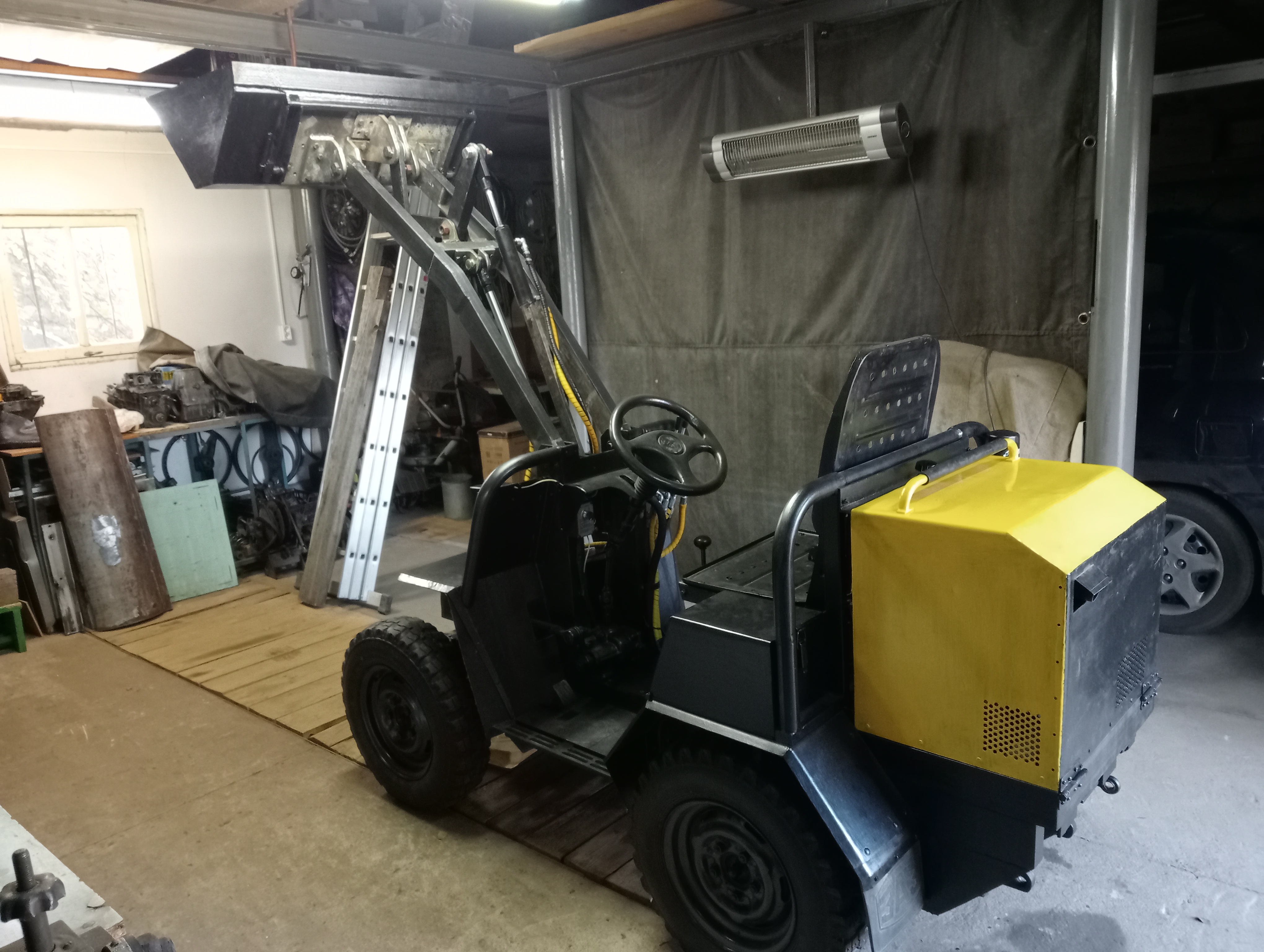

Поставил новый НШ, заменил ГЦ стрелы. Не очень получилось и потерял 8см подъёма, но мне хватит думаю.
https://upforme.ru/uploads/000b/0b/c7/6524/t319204.jpg
Правда, как говорят про плохого танцора :D и тут засада у меня. Не могу приноровиться, быстро срабатывает ковш, НШ душит двиг, постоянно у меня глохнет.

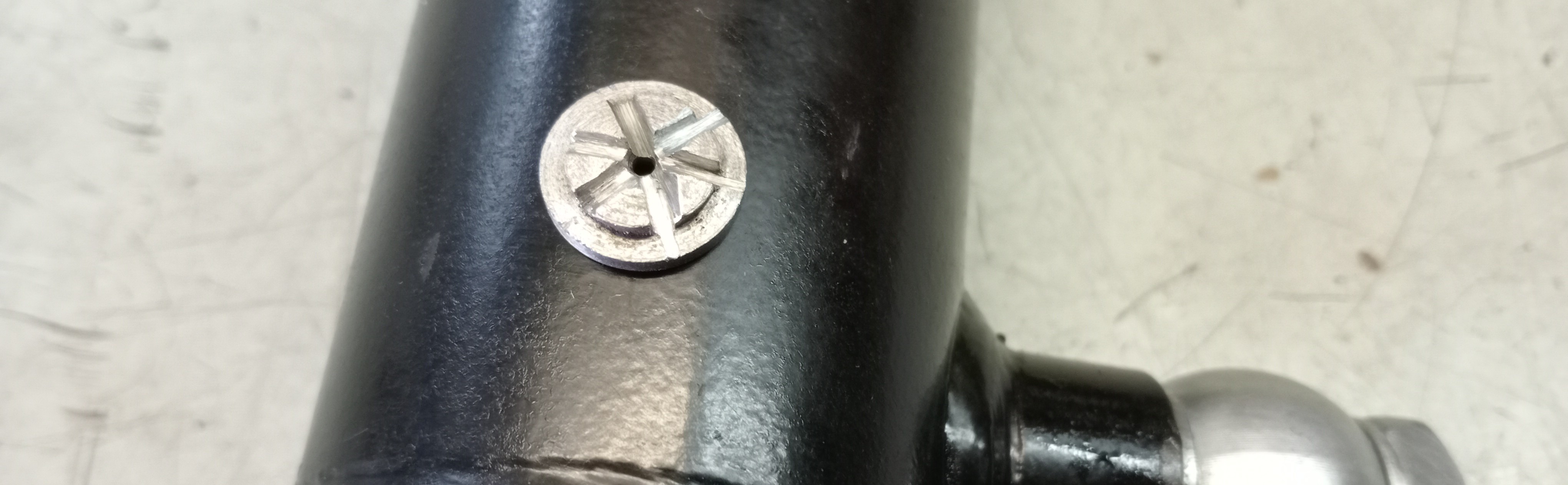

Со стрелой полегче, я ещё в штуцер ГЦ стрелы вложил такую штучку(подсмотрел на форуме), отверстие сделал центровкой 1,6мм. Маленько не угадал, надо было ещё по меньше. Но по крайней мере опускается не быстро.
https://upforme.ru/uploads/000b/0b/c7/6524/t187110.jpg
А вот к ковшу приноровиться не могу, ход ГЦ ковша маленький, рычаг распределителя китайского жестковатый. Со старым НШ, просто НШ начинал шуметь, а новый сразу глушит двиг.
Я думал в распределителе какой клапан на этот случай есть.

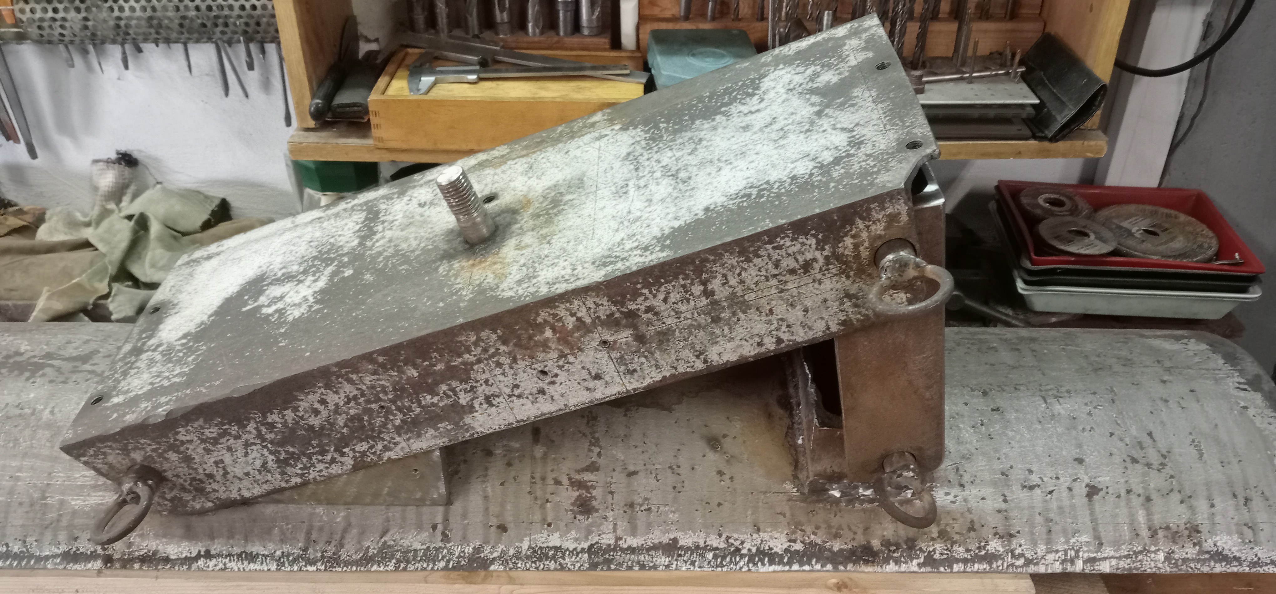

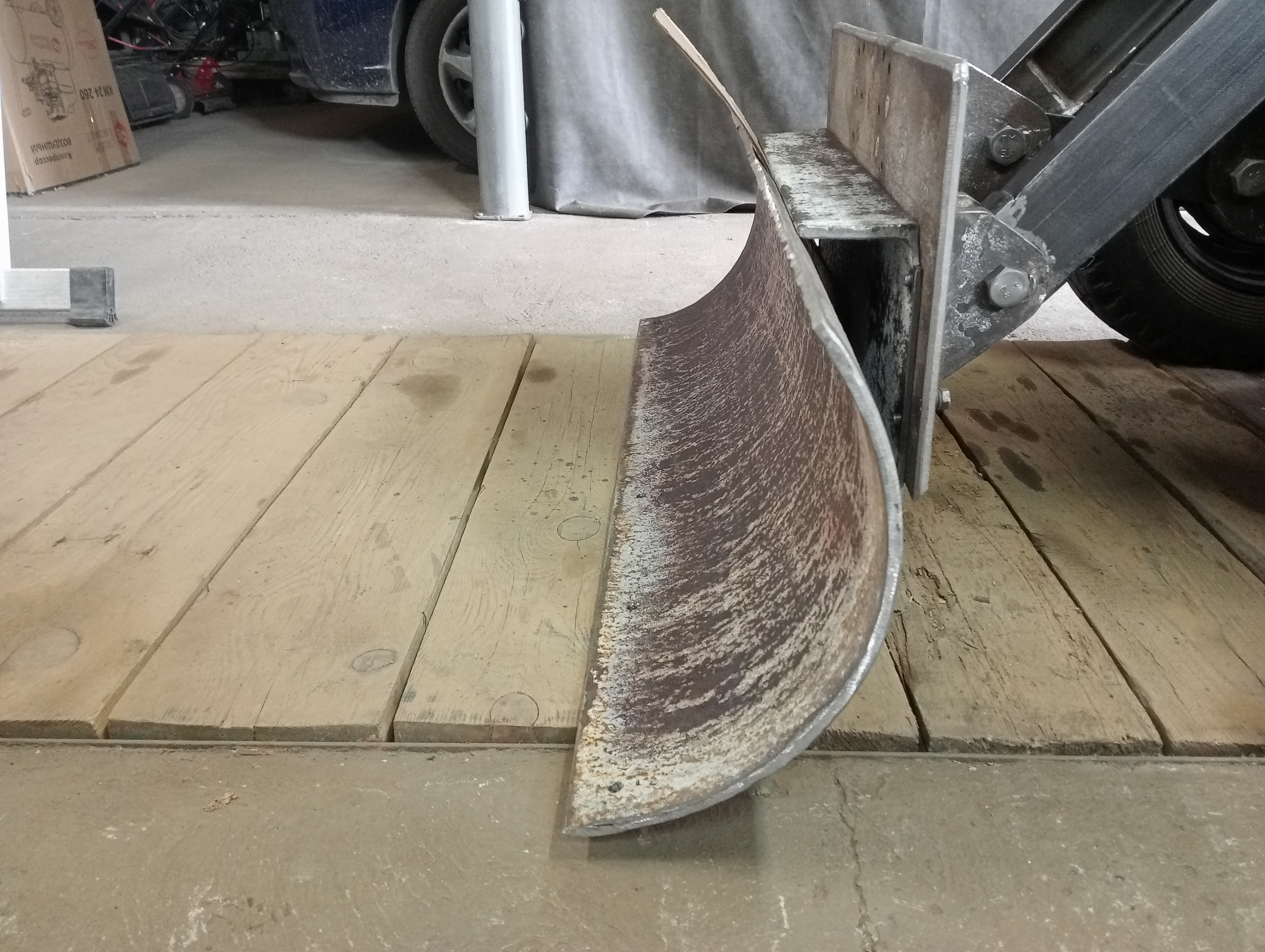

Опять вернулся к конструированию отвала. Ломаю голову как сделать, чтобы потом не переделывать.
Нужен для тяжелой работы(планирование огорода) и для чистки снега.

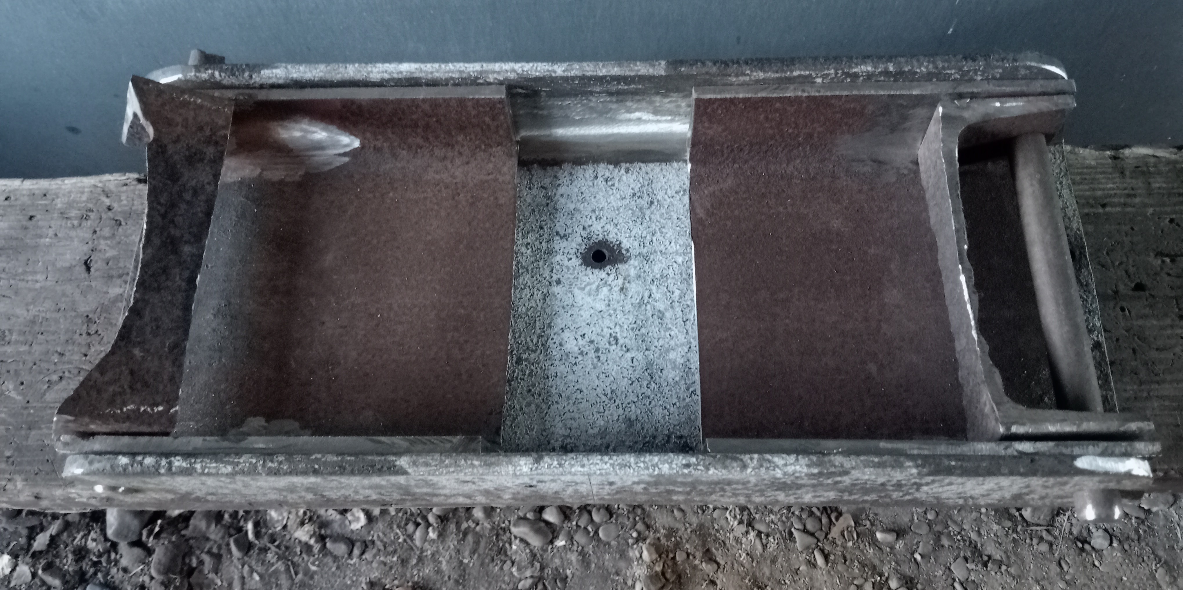

Швеллер прикручивается к плите на 5 болтов М10 и к нему пристегивается лопата(приварю уши к трубе. Вот такой угол лопаты(плита перпендикулярно) пойдёт для планирования? В этом случае же пусть всё будет жёстко?
https://upforme.ru/uploads/000b/0b/c7/6524/t831910.jpg
Для снега к отвалу прикручивается труба 25 на уголке. Тогда уже стрела не лежит на раме. Будет работать плавающий режим.
https://upforme.ru/uploads/000b/0b/c7/6524/t149194.jpg
Думаю может один из болтов (посередине швеллера) сделать М20(приварить к швеллеру). И при чистке снега не прикручивать остальные, а чтобы лопата(вместе со швеллером) на этом болте качалась? Или свернёт этот болт?
Ну и не знаю, стоит заморачиваться чтобы отвал поворачивался, чистить то буду только свой двор.
696
Я от лопаты отказался --чищу ковшом и двор и дорогу подъездную  снег сразу вывожу на огород
697
Мне всё равно нужна для планировки огорода, поэтому делаю и для снега. Ну а там чем удобнее будет, тем и буду чистить.
698
Я пробовал лопату   была под таким углом как на фото на плавающем режиме врезалась в снег до грунта и миник вставал на *ДЫБЫ*,Ощущения особенно на скорости   :canthearyou:  :canthearyou:  o.O
699
:D
Это угол для планирования огорода, при стреле лежащей на раме.
Для снега можно и повернуть наверное плиту и угол изменится. Да и для снега прикручена снизу труба, вроде не должна врезаться.
700
Я с двух сторон делал  *ЛЫЖИ*--помогло :flag:

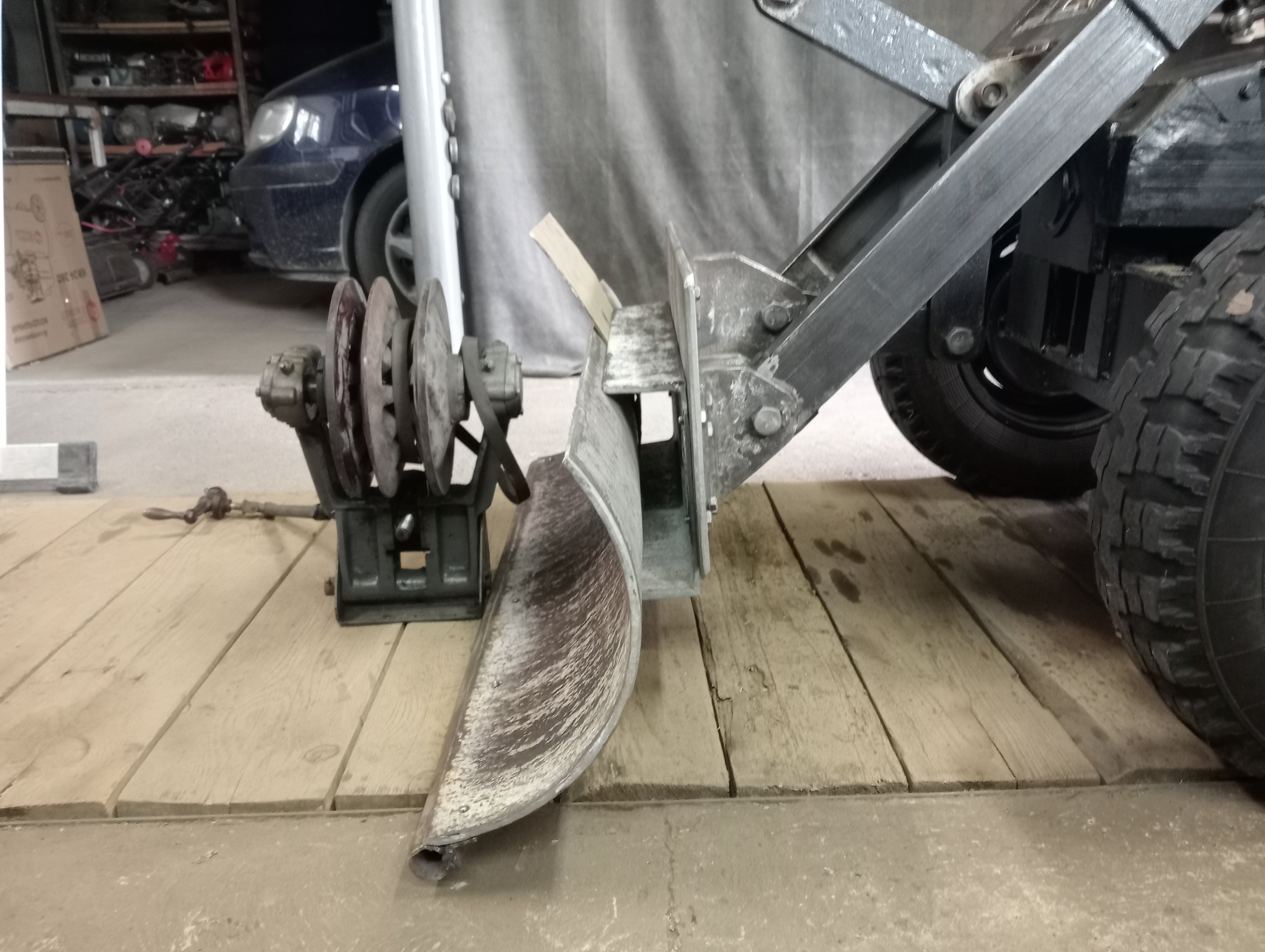

Вроде всё получилось с лопатой.
https://upforme.ru/uploads/000b/0b/c7/6524/t524249.jpg
https://upforme.ru/uploads/000b/0b/c7/6524/t621885.jpg

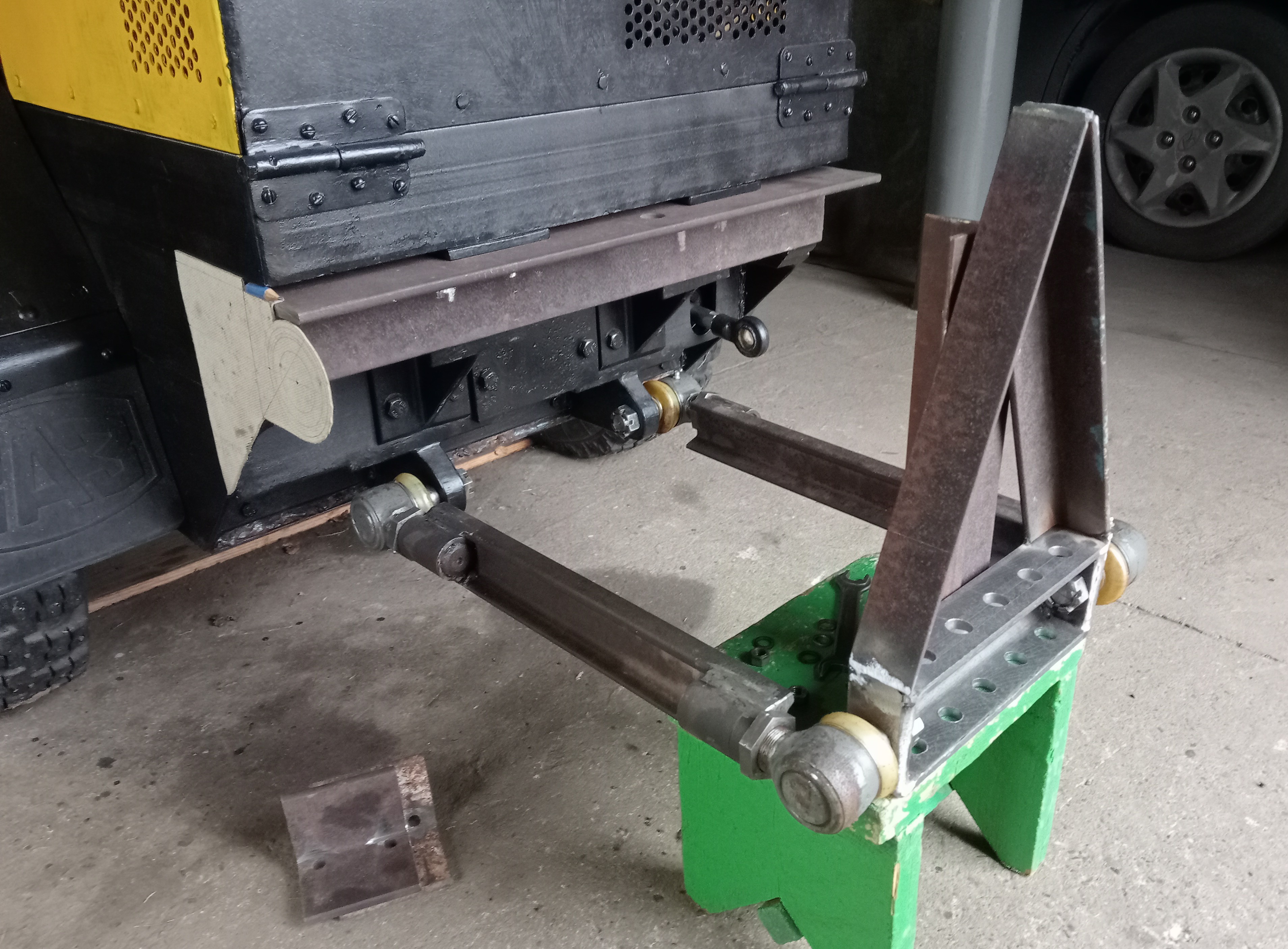

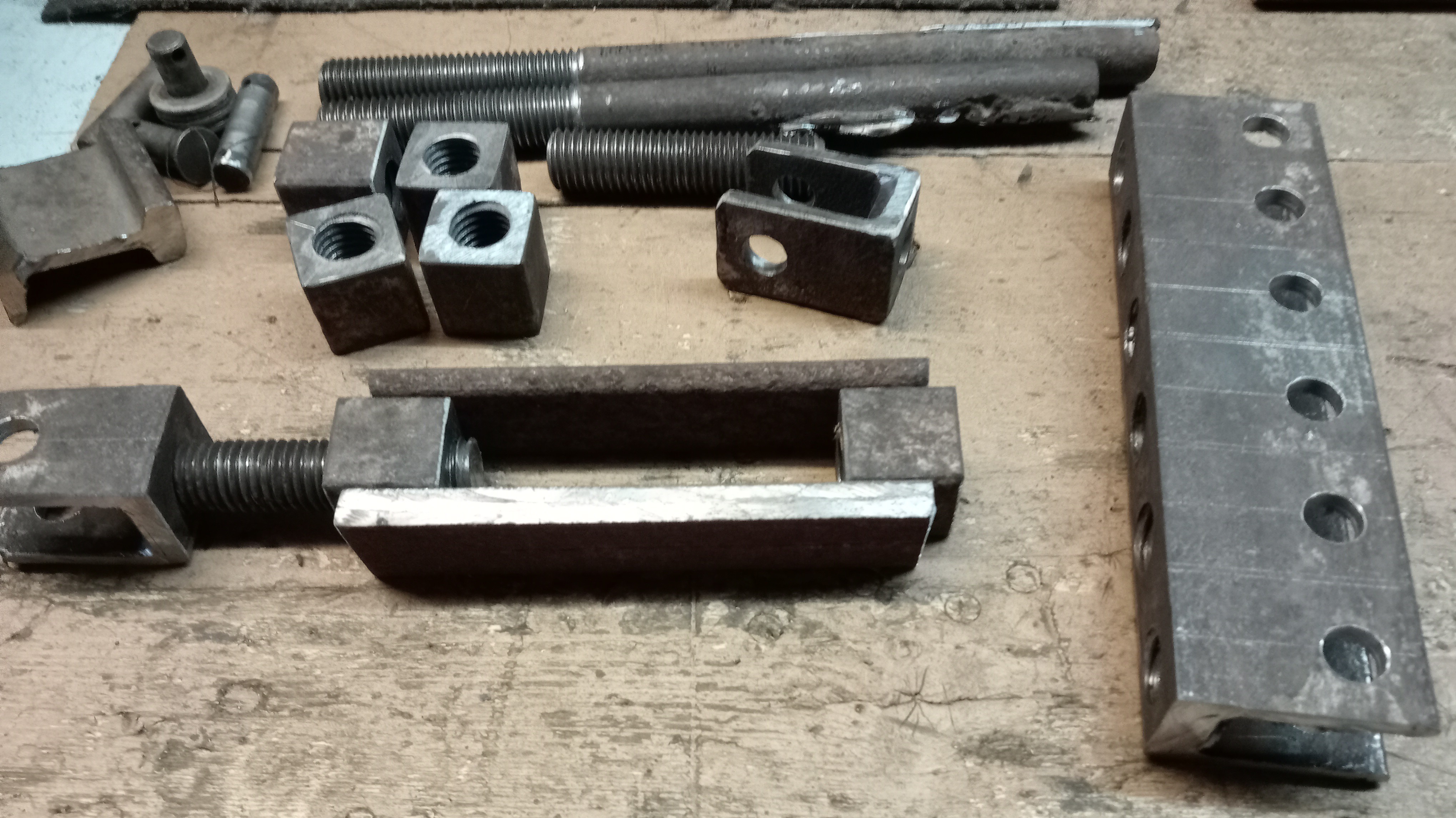

Всё никак не могу доделать навеску. Ничего подходящего не находиться.
https://upforme.ru/uploads/000b/0b/c7/6524/t538467.jpg
И погода как назло хорошая. Решил пока разными мелочами заняться.
Мелкосерийное производство растяжек :) . 50 и 45 уголок спарил, подрезав по одной полке. Удобно сразу всё разметить, сверлить.
https://upforme.ru/uploads/000b/0b/c7/6524/t55348.jpg

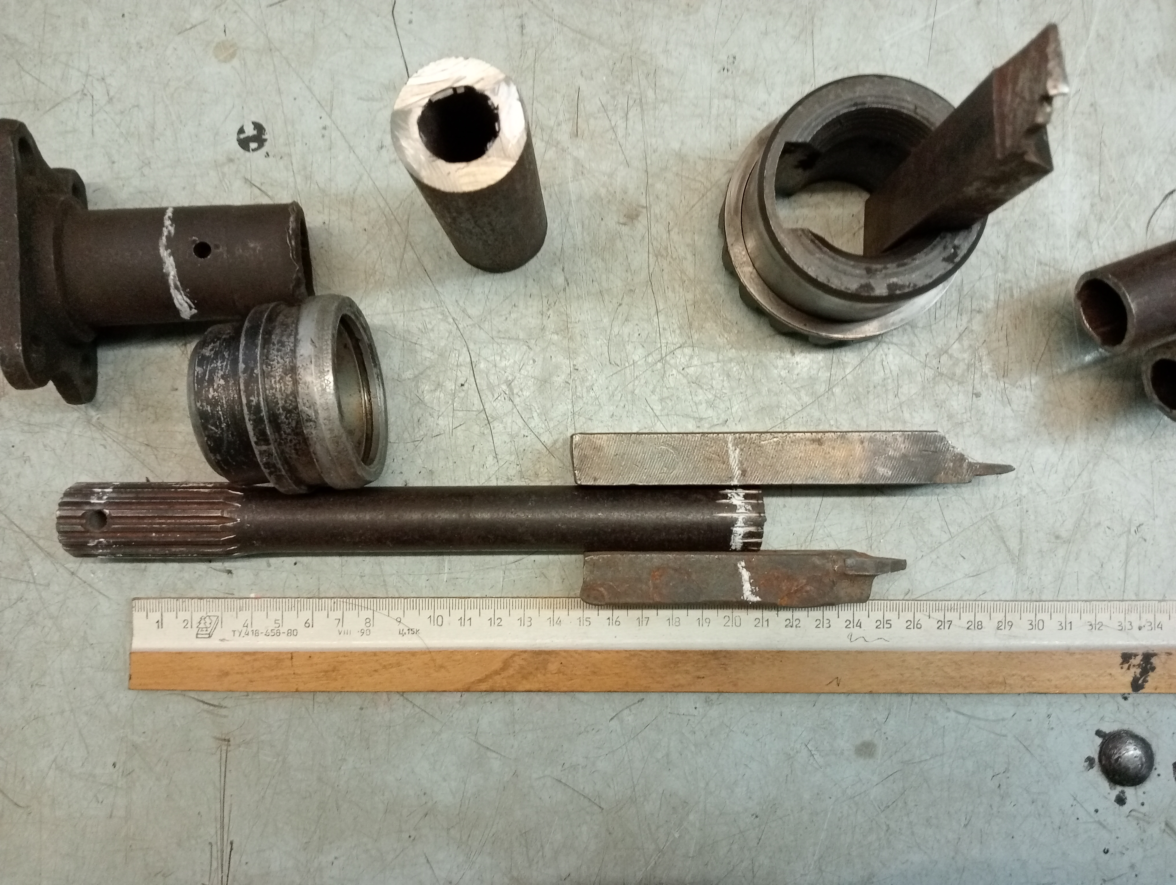

Приветствую всех! :flag:
Решил ещё один тракторок построить. Пока зима, всё обдумать. А то много запчастей осталось. Кпп москвич, ЗР ЛуАЗ и ещё кпп Луазовская приблудилась :D . Поэтому начал с полуосей(тем более что они и на первый МТ подойдут). Хочу использовать обрезки которые у меня остались.https://upforme.ru/uploads/000b/0b/c7/6524/t553300.jpg
Поправьте, подскажите если не прав.
По шлицам полуоси ф 24.7, в тонком месте чуть больше 21мм. Если проточить тонкое место по минимуму, например до ф21. Выточить втулку с отв. Ф20.98 и напресовать на проточенную полуось. Потом проточить эту втулку по наружнему ф25 под подшипниковый узел(подшипник 105 +сальник). Приварить вместо сухарей обрезки резцов.
1. На горячую напресовывать втулку или не важно? Удобнее конечно сразу в токарном запресовать. Не будет просачиваться же масло в этом месте?
2. Усилит ли втулка полуось? Есть ли смысл делать ли её до сухарей. Или не мучаться и сделать чуть длиннее подшипникового узла?
3. Приваривать сухари после проточки под подшипник или до? Чем лучше их приваривать и как? Ослабит это или усилит полуось? То что можно только вдоль полуоси я знаю. Но с заднего торца тоже же можно заварить?
4. Втулку закалить у меня не получиться. Но ведь здесь достаточно и сырой стали получше(40X, 45)?
704
Toltolich  Запресовывай как хочешь но на горячую думаю будет лучше для укрепления полуоси . Может быть есть возможность с делать втулку до конца полуоси сделать в не прорезь под сухари и все зто обварить. Место сварки сухарей это самая нагруженная точка да и сухари как я понял будут без вращения а приварены жестко. Втулку можно не калить она только на уплотнение сальником работает так что с ней ничего не случится :flag:
705
Наверное две сотки на такой длине будет тяжело сделать. Да и мне кажется(могу ошибаться) такие массивные сухари и так усилят полуось. Сделаю максимально длинные сухари(лишь бы пыльнику не мешали) и небольшую прорезь во втулке, чтобы перекрыть место разрыва полуоси и втулки. Хотя всё равно останется узкое место между втулкой и шлицами.
Вот ещё думаю, буду приваривать эти массивные сухари, не потеряется плотность между втулкой и полуосью? Ну типа не раздует втулку?
706
шов должен быть общий   полуось-сухарь- втулка
На горячую.
Я бы сделал ее на всю длину полуоси.
Втулку можно сделать  нескольких частей, а потом сварить уже на полуоси.
Согласен с Михалычем.  Втулка до конца полуоси, в ней сделать два шпоночных паза и посадить сухари на шпонки. Сварка сухарей и втулки как дополнение. Посадка втулки  с натягом на горячую, дополнительно втулку можно посадить на  электрозаклепки в шпоночных пазах и сваркой в торце. Думаю, что так будет надежнее чем сварка сухарей непосредственно на полуось.

Спасибо огромное! Всё получилось и работает. Сцепление правда туговатое, а затормозить можно, с регулятором оборотов, только при выжатом сцеплении. Зиму так поезжу, может привыкну. Летом думаю дисковые тормоза поставить ну и со сцеплением может разберусь.
На горячую.
Придётся два раза возить полуоси к токарю. Но если есть смысл, так и сделаю.

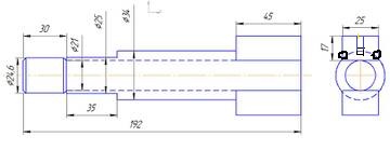

Не понял. Михалыч же, как я понял, предлагал просто во втулке сделать прорези под сухари. Шпоночные пазы в полуоси? Без сварки тогда вообще всё это будет разваливаться. Да и полуось они же ослабят? Или я ничего не понял.

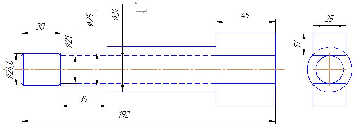

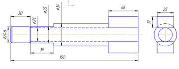

Нарисовал рисунок, поясните.
https://upforme.ru/uploads/000b/0b/c7/6524/t454968.jpg
709
Нет, не в полуоси. Шпоночные пазы во втулке. Втулку можно сделать диаметром , если мне не изменяет память 35 мм..  В ней шпоночный паз, сухарь можно сделать составным, сварка ко втулке в дополнение к шпонке. Основную нагрузку будет держать шпонка, ну и плюсом сварка. От проворачивания полуоси горячая посадка, плюс электрозаклёпки к полуоси в шпоночных пазах. Если втулку сделать достаточно длинной, да еще и связать ее со втулкой подшипника, то ее вряд ли провернет, и полуось останется целой.
https://upforme.ru/uploads/000b/0b/c7/2783/t272278.jpg
Отредактировано Александр 61 (6 ноября, 2023г. 14:49:23)
710
Так может проще и крепче вообще прорезать пазы во втулке болгаркой(на длину сухарей), потом уже втулку напресовать? Толщина стенки втулки в этом месте около 7мм . Проварить по прорези полуось и место останется для шпонки. С торца потом всё вместе с сухарями проварить.
Но вообще есть ли смысл здесь так усиливать, если рядом со шлицами диаметр полуоси всё равно остаётся 21мм? Неужели если просто приварить сухари продольными швами к полуоси и торец заплавить, то это будет слабее чем в том месте где ф21?
711
Так  проще и крепче вообще прорезать пазы во втулке болгаркой(на длину сухарей), потом уже втулку напресовать? Толщина стенки втулки в этом месте около 7мм . Проварить по прорези полуось и место останется для шпонки. С торца потом всё вместе с сухарями проварить.
Тоже пришла  в голову такая мысль, но поздно, Вы уже сами догадались. :D  По моему это самый простой в исполнении вариант.
Здесь смысл не в усилении полуоси, а в получении соединения в паре сухари - полуось равнопрочного  соединения с самой полуосью и не ослабив прочность самой полуоси. В таком варианте  соединение  сухарей с полуосью получится надежным за счет втулки, и полуось не ослабнет из-за чрезмерной сварки, как в случае, если варить длинные сухари.
