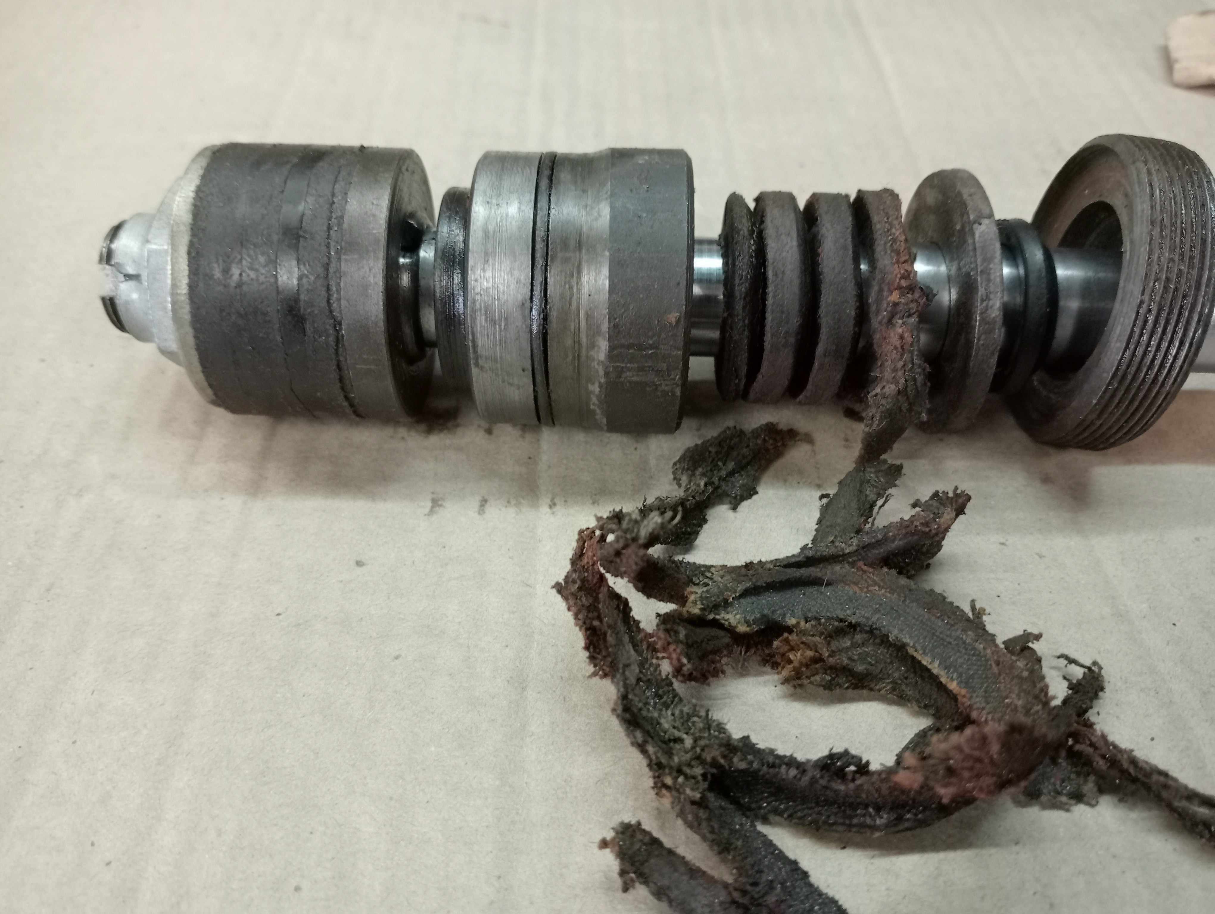

Разобрал ГЦ для того чтобы укоротить для навески, ну и подремонтировать. А здесь такое :| . Думал вообще каболка намотана и спресовалась. Что это за материал или чем заменить?
Похоже и поршень из колец такого же материала, а посередине кольцо из резины. Наверное если гайку на пол оборота подтянуть, то поршень ещё поработает?https://upforme.ru/uploads/000b/0b/c7/6524/t70364.jpg

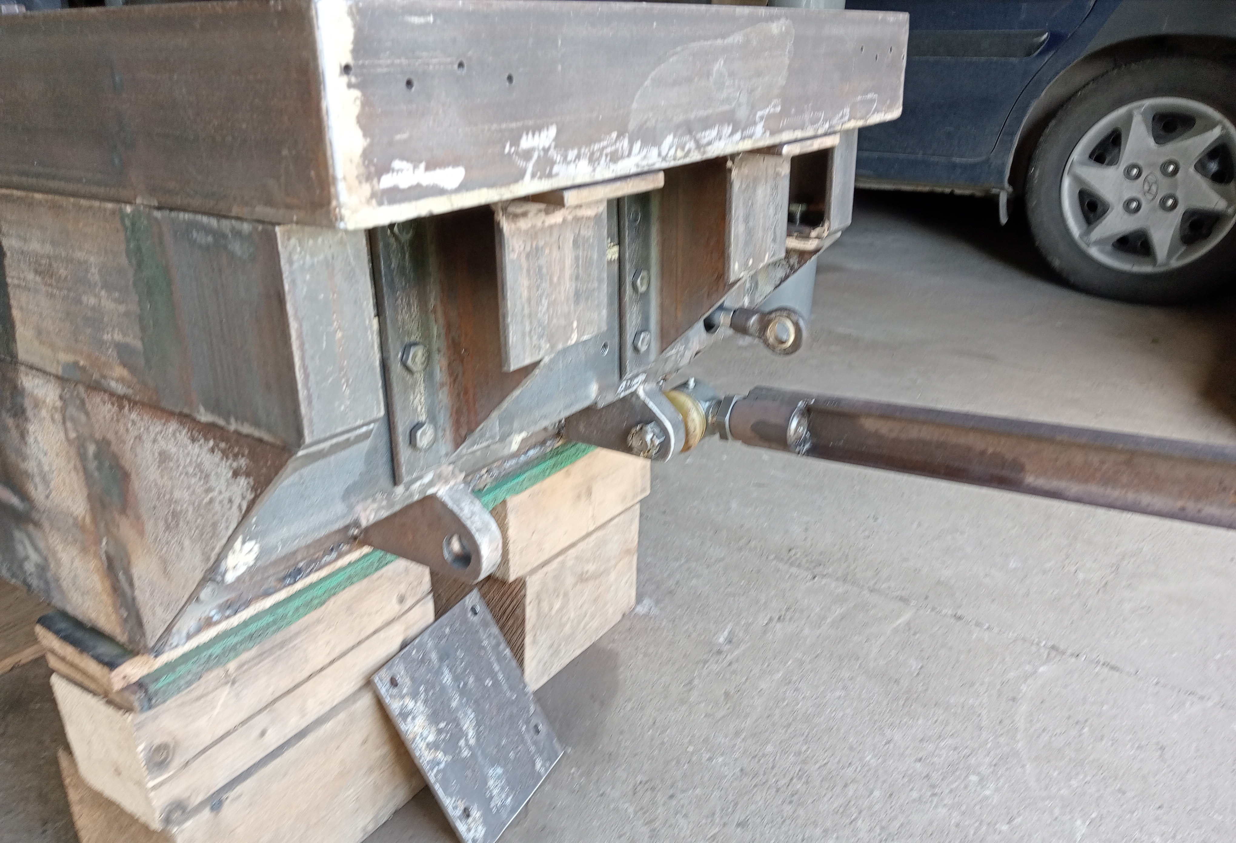

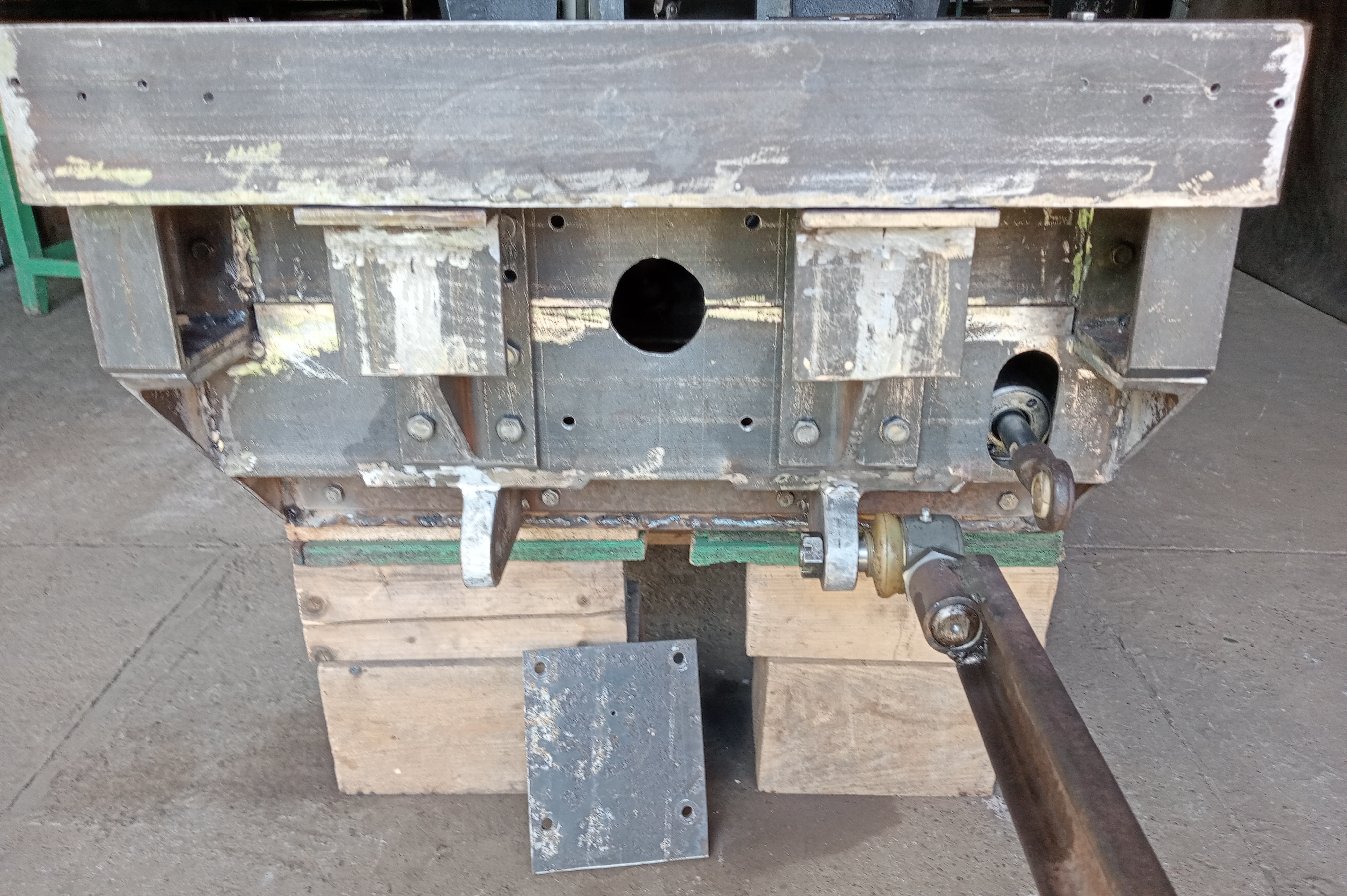

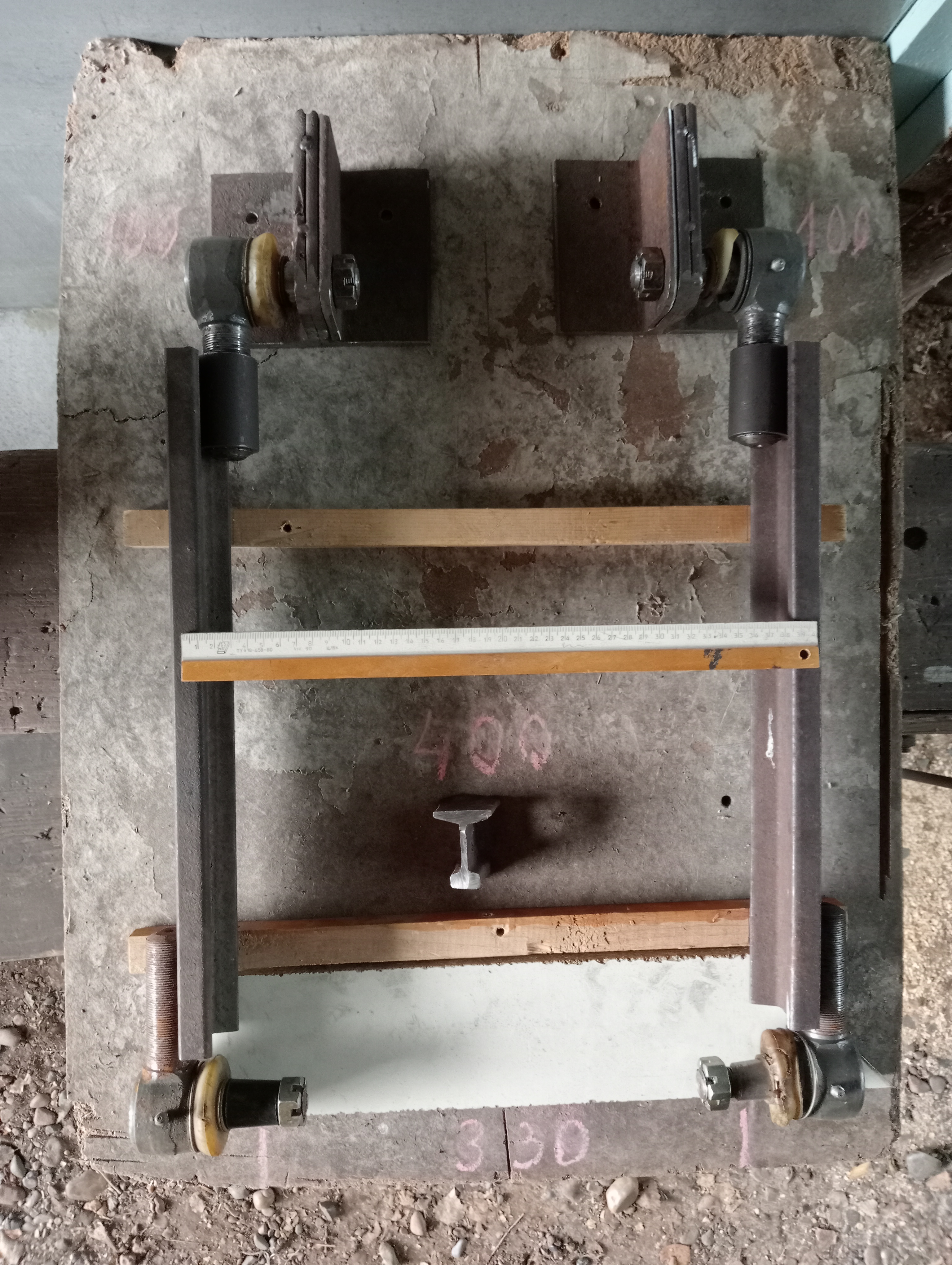

Делаю заднюю часть "Лентяя" с учётом навески. Прикидываю какая навеска будет(вид снизу). Взял за ширину по осям рычагов 40 см(лист дсп как раз как ширина трактора. На мой дилетанский взгляд вроде норм. Поправьте, если что-то плохо. Смущает только что нижняя часть "треугольника" будет всего около 33см. Не мало это? И ребро рычага(рельс вагонетки) всего 4,5мм. Не мало это? Усилить?https://upforme.ru/uploads/000b/0b/c7/6524/t647436.jpg
Сделайте тяги не параллельными, а трапецией, как это принято на навеске, и тем самым увеличите  размер треугольника.
Не стоит, жесткости там достаточно.
Так и так типа трапеции получилось, если смотреть по точкам вращения. Не хочется усложнять(втулки под углом варить), или ставить наконечники не в среднем положении. Я просто хотел узнать сколько примерно нужно для крепления орудий. Такой ширины будет достаточно?
У меня расстояние между тягами 36 см., низ треугольника, соответственно, тоже. мне хватает вполне. Тяги у меня параллельны.

Доработал задницу "Лентяю", с учётом будущей навески. Вроде всё должно получиться, всё помещается. Пока не определился где делать шарниры вала, поэтому сделал с возможностью сделать или по краям или между рычагами. ГЦ "утолкал" на предназначенное место, чуть всё не испортила отливка на колоколе для стартёра. Но всё вошло, правда болт для ГЦ пришлось делать насквозь в раму и попадает он точно в обод колеса, поэтому выниматься полностью не будет. Но по другому ничего не придумал.https://upforme.ru/uploads/000b/0b/c7/6524/t545596.jpg

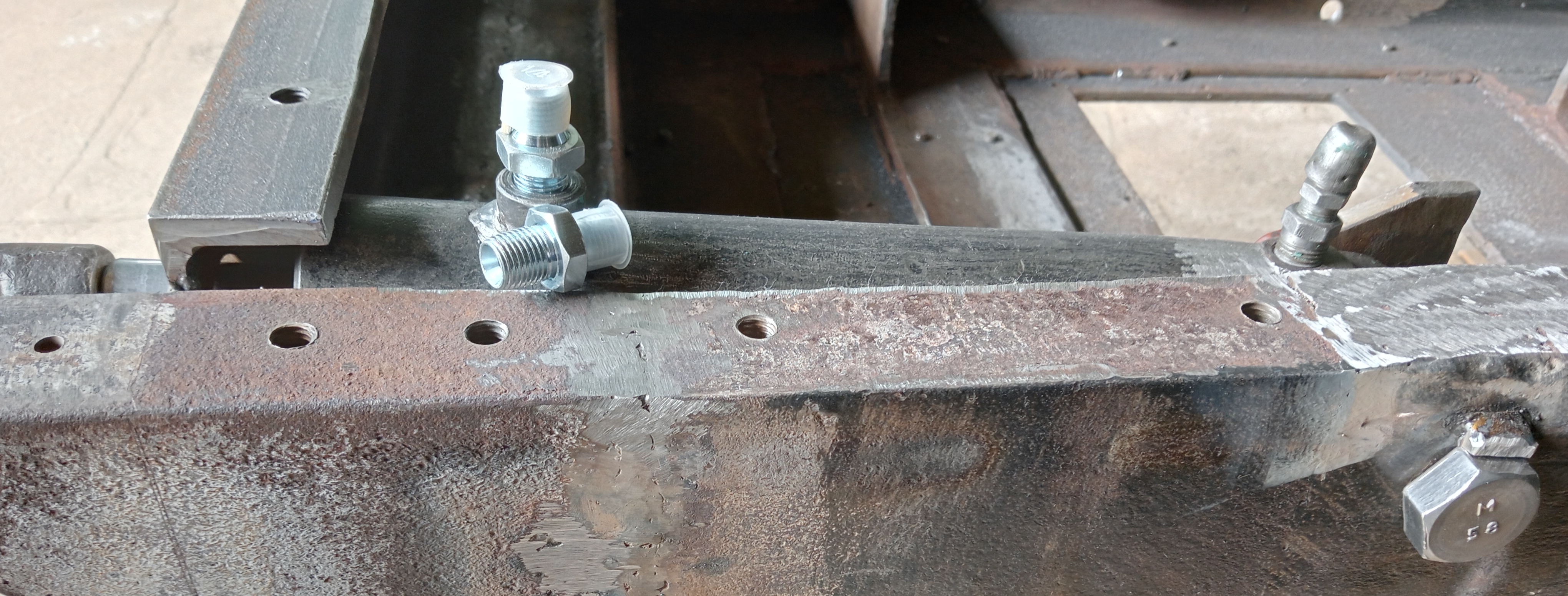

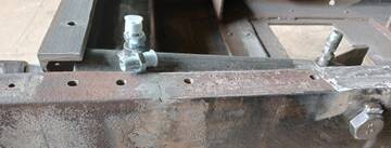

Вопрос по конусной резьбе 1/4 дюйма. Как-то некрасиво, когда резьба торчит. Так и должно быть? Или можно приложить усилие и загнать её полностью? Она там всё равно навсегда. Отрезать 3мм( вся она 12мм). Рожковым ключём без рычага не должен же я её сорвать?
https://upforme.ru/uploads/000b/0b/c7/6524/t43178.jpg

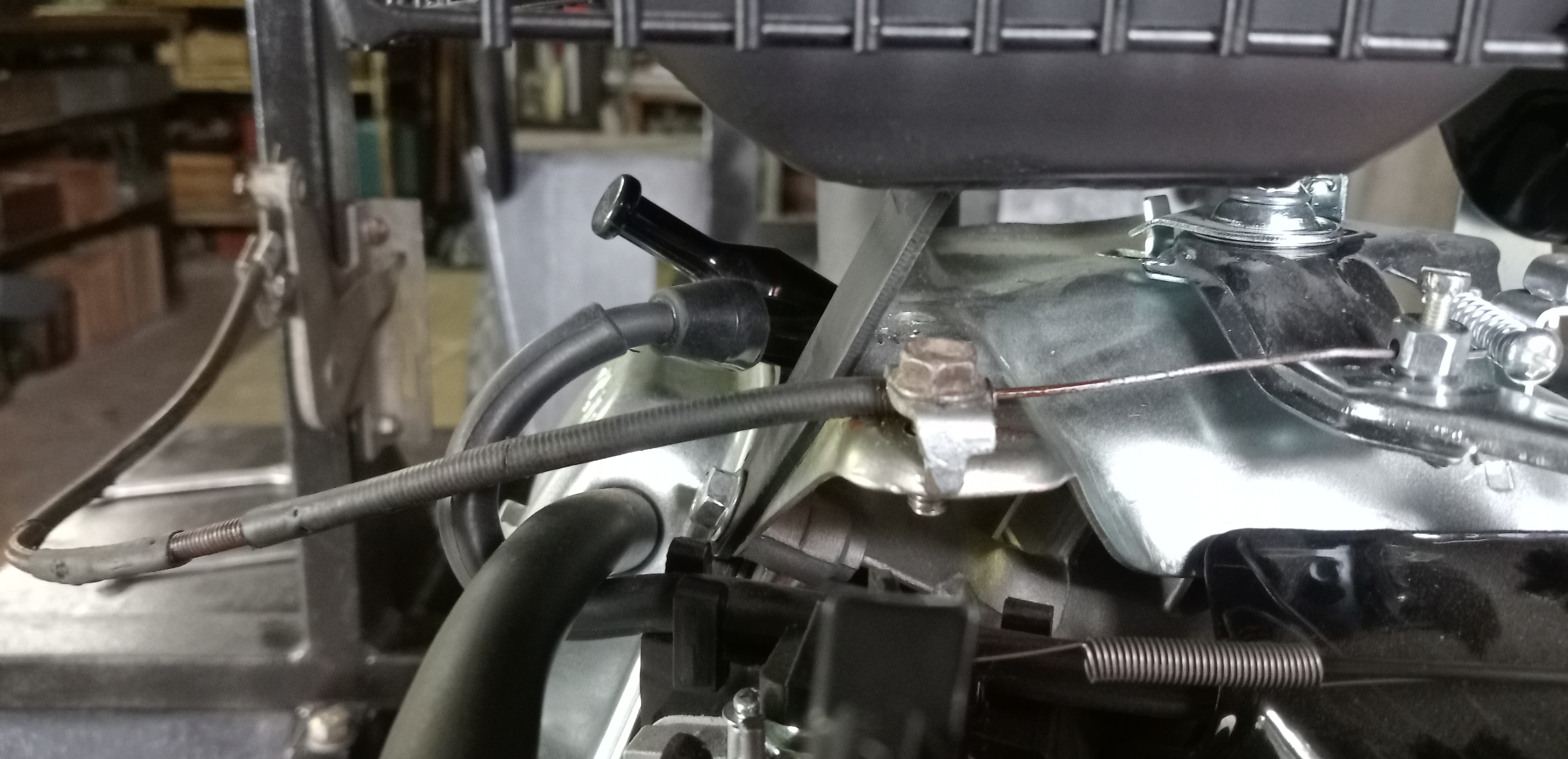

1. С чего смотреть длинный(мин. 2 метра ) газовый тросик?

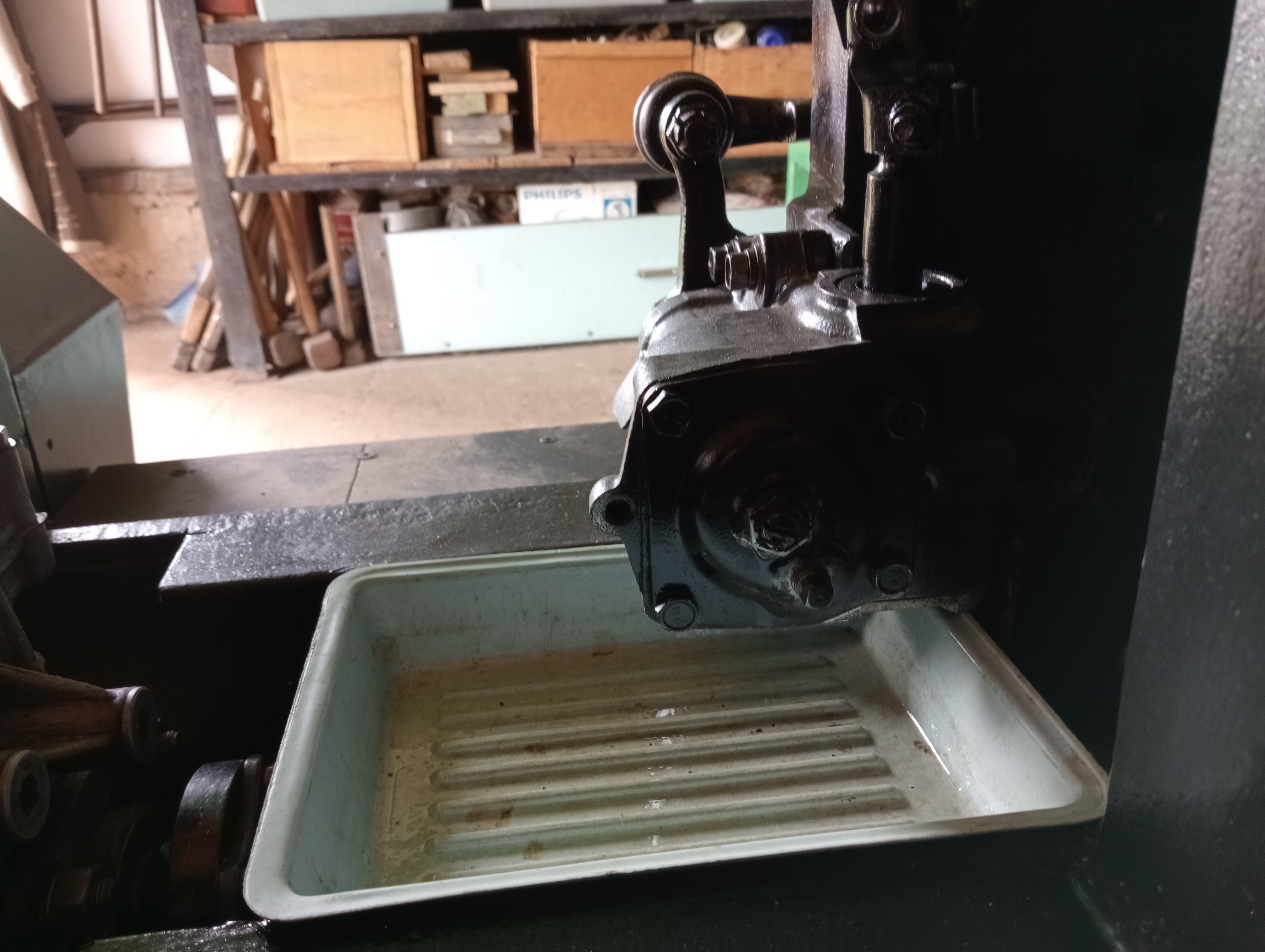

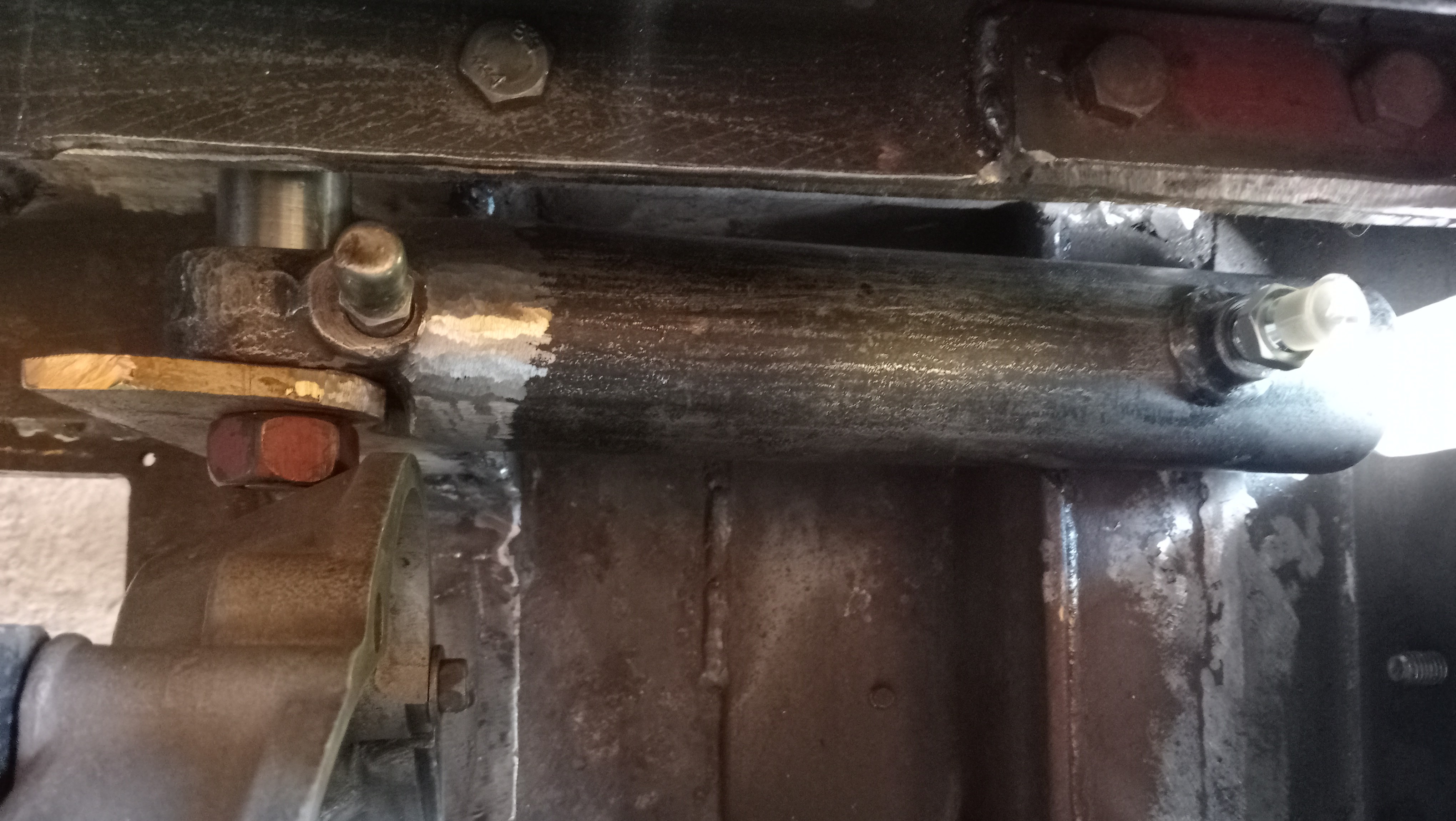

2. Вазовский редуктор я поставил как мне было удобно :) , а теперь залить 200гр масла в него невозможно. Залить то можно, но оно через регулировочный винт вытекает(остаётся 120гр). Как это винт загерметизировать? Когда разбирал, ничего не смог придумать. Закрутить на герметик, будет держать? Или не заморачиваться и 120 гр хватит?
https://upforme.ru/uploads/000b/0b/c7/6524/t271629.jpg

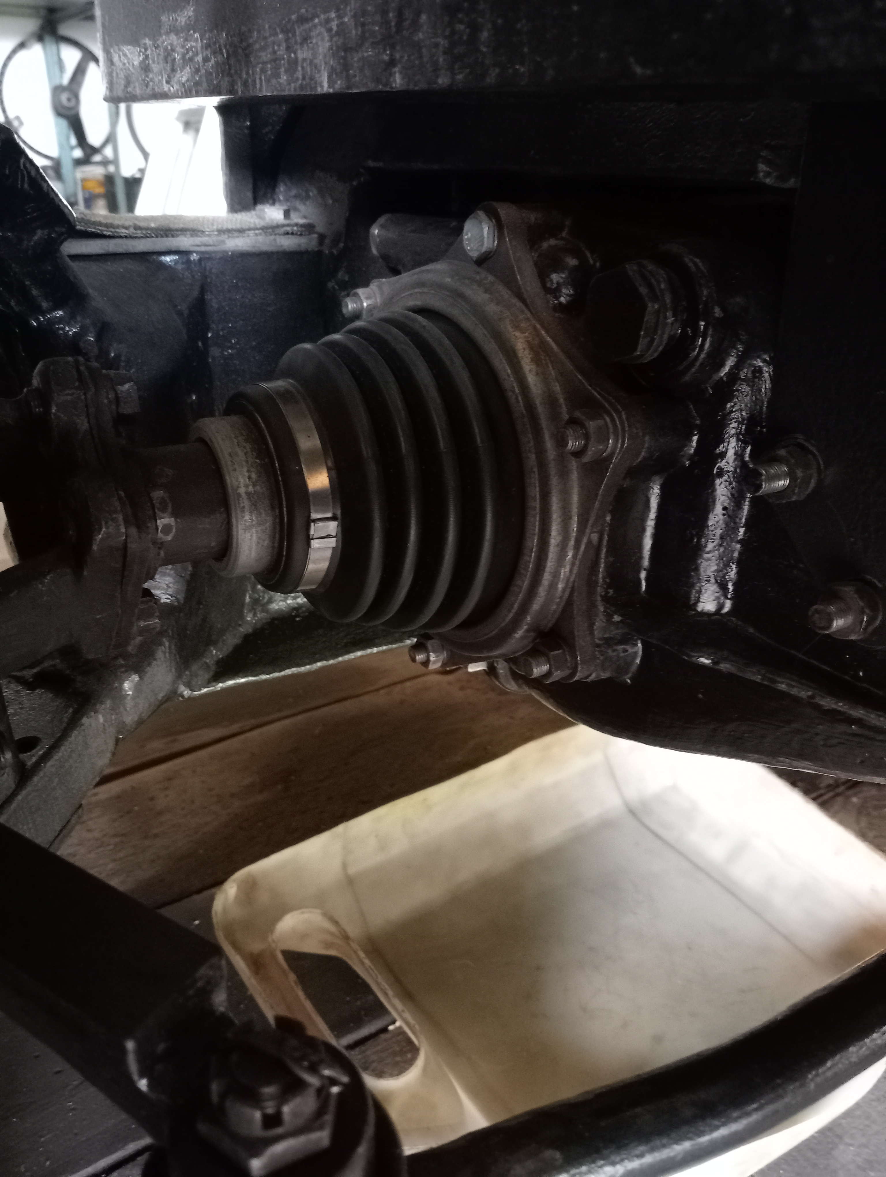

3. Задний редуктор ЛуАЗ, у меня стоит на передке. Крышка подшипника дифференциала(там уплотнение большое резиновое кольцо) не додумался посадить дополнительно на герметик и в одном месте сопливит масло(1-2 гр в сутки). Есть шанс что перестанет :) ? Или может как то это можно устранить(может чем замазать) не разбирая редуктор?
https://upforme.ru/uploads/000b/0b/c7/6524/t248244.jpg

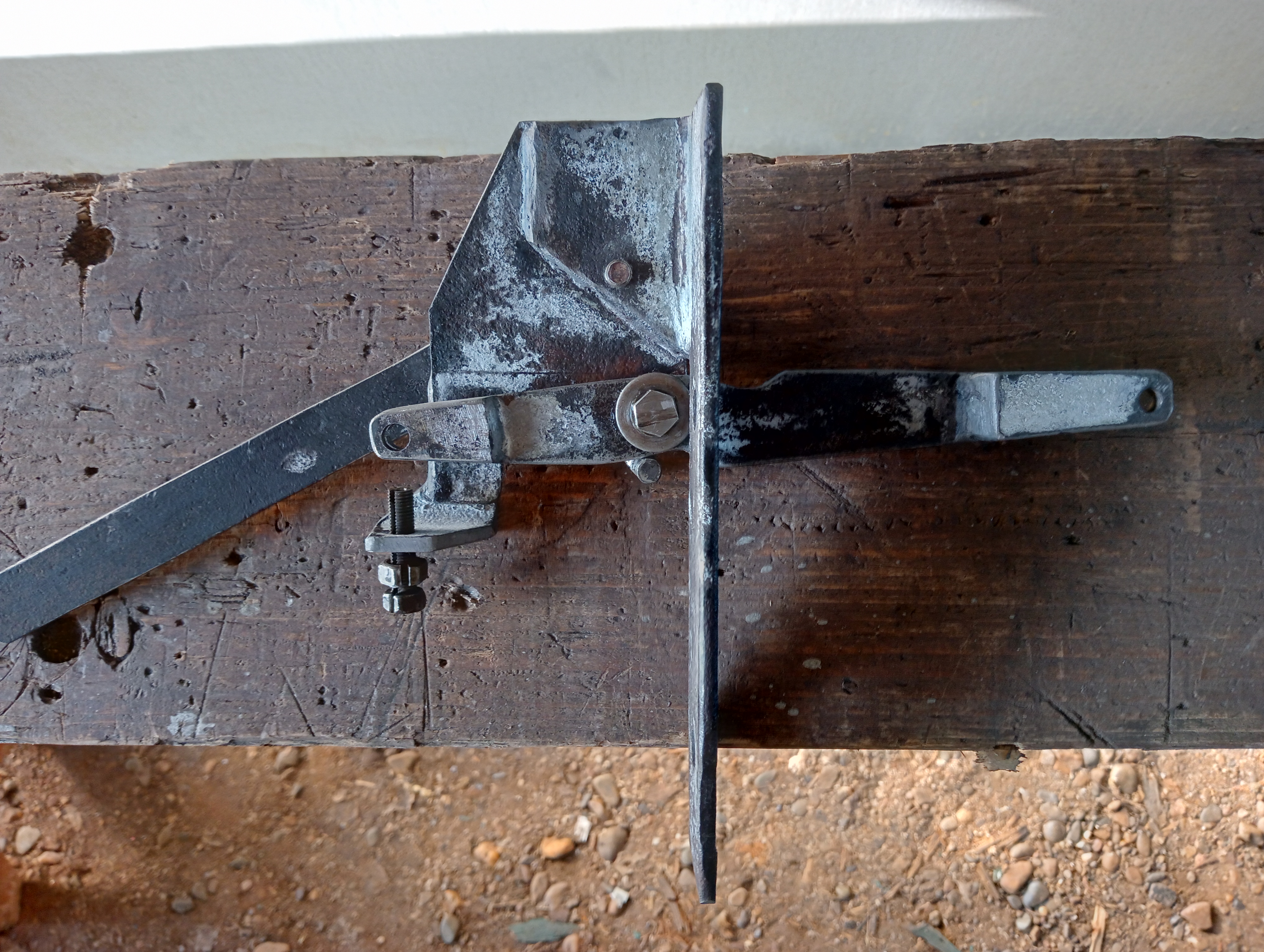

Сделал на скорую руку ручной газ. Нашлась подходящая деталь, наверное с ЛуАЗа, даже с фиксирующими положениями. Сделаю педаль газа, а это будет резервный вариант, может при сельхозработах будет даже удобнее.

Делайте ручной газ на фрикционной основе. У меня две круглые пластины толщиной 6 мм., на одной нарезан ручей для троса (как на шкиву). Пластины сидят на одной оси из болта М8 и прижимаются друг к другу пружиной. К одной пластинке приварены кронштейн крепления и упор для троса. К другой ручка управления.
647
фрикционной основе
Такая конструкция конечно лучше моей. Переделаю свою на заслонку. А какой примерно диаметр(а то я долго буду думать :) )?
648
какой примерно диаметр(а то я долго буду думать  )?
Не надо думать. Надо что бы ход рычага газа на моторе был примерно равен 1/3 окружности.

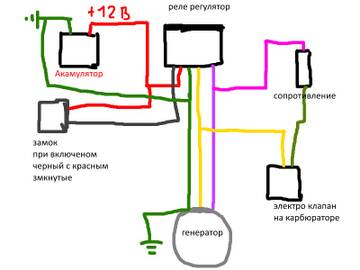

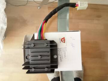

У меня вот такое РР
https://upforme.ru/uploads/000b/0b/c7/4688/t736891.jpg
Схема подключения вот такая. Только красный и чёрный провода просто скручены между собой без всякого замка. Ну и нет цепи сопротивления на карбюратор. Это скутерная фишка.
https://upforme.ru/uploads/000b/0b/c7/4688/t114914.jpg
Катушка выдаёт от 0 вольт до примерно 40 вольт. Это зависит от оборотов. Пока напряжение ниже 13 вольт, зарядки нет. Как напряжение становится выше, идёт заряд. Когда в схеме один диод, то подбирают Акб по ёмкости, таким образом что бы максимальный ток заряда не травмировать её. Обычно это в 10 раз больше чем ток катушки.
РР же будет срезать лишнее напряжение и переводить его в тепло. Шунтировать на себя. То есть катушка будет по прежнему отдавать всё, что может, но РР пропустит к АКБ столько, сколько ей нужно.
Вам самому решать как вы реализует подзаряд АКБ.

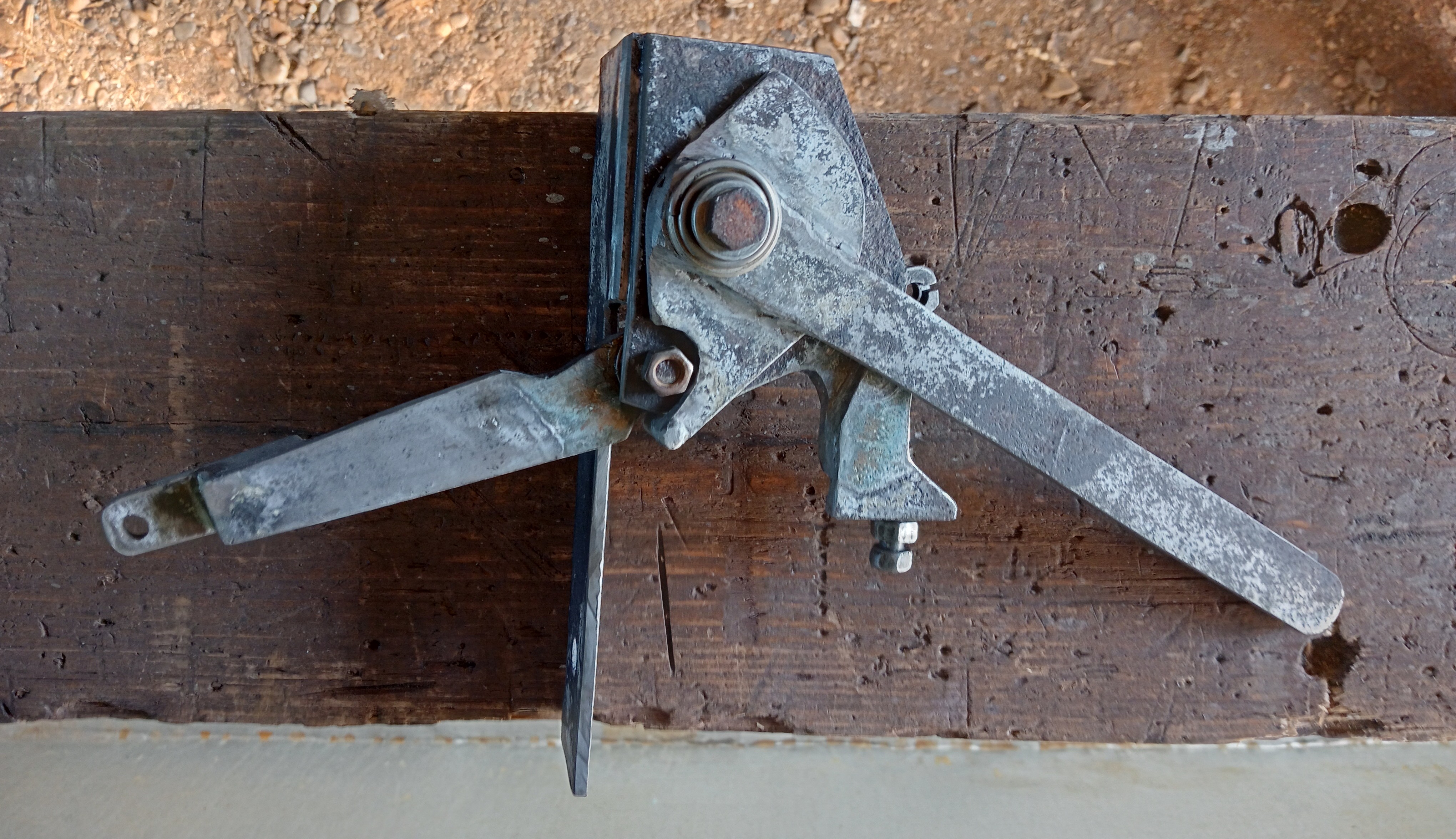

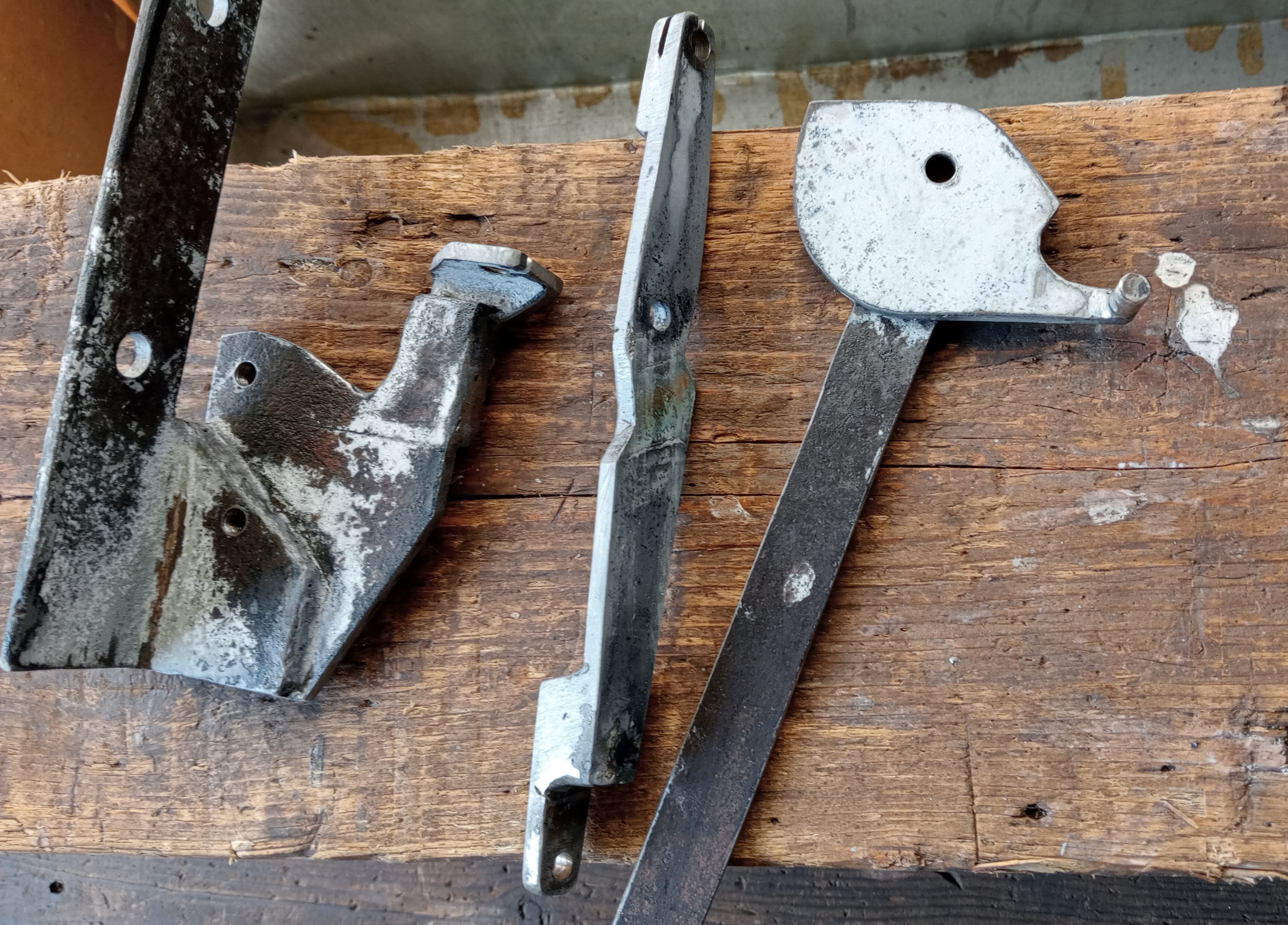

Сделал газульку, "два в одном" :) . На канале есть видео.
