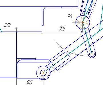

Как чаще и бывает «Было гладко на бумаге, да забыли про овраги" :). Так и не смог пока что купить шлицевую втулку для навески. Только время потратил, регистрировался, набирал разный товар до минимальной суммы заказа а в результате то уже нет в наличии или типа, где стоила втулка 600р, теперь 2400р. И так 7 раз. Остались только варианты от 1500р без учёта доставки.
Что если сделать примерно так?
Выточу вал ф35(проточки под втулки ф32) и втулки. Надену втулку на вал, прихвачу сваркой, помечу положение. И с торца дрелью засверлю на длину втулки 4 отвестия ф6-8мм, для "шпонок" из прутка(хвостовики свёрл). На мой взгляд, так даже будет лучше(плотнее) чем самодельные шлицы. И намного проще и дешевле.
Такая у меня и была первоначальная мысль, но хотелось типа заводского.
Отредактировано Toltolich (14 марта, 2023г. 12:22:23)

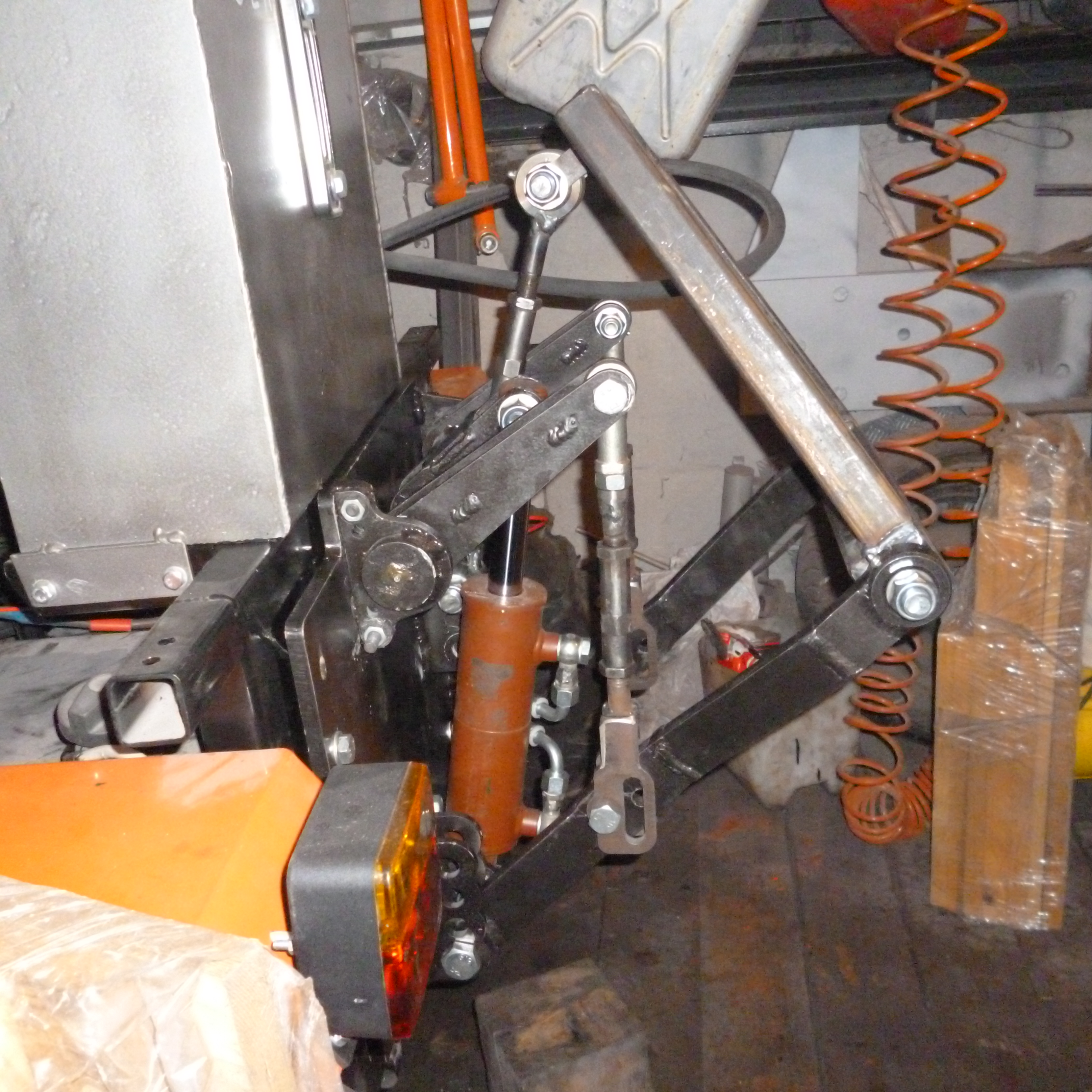

602

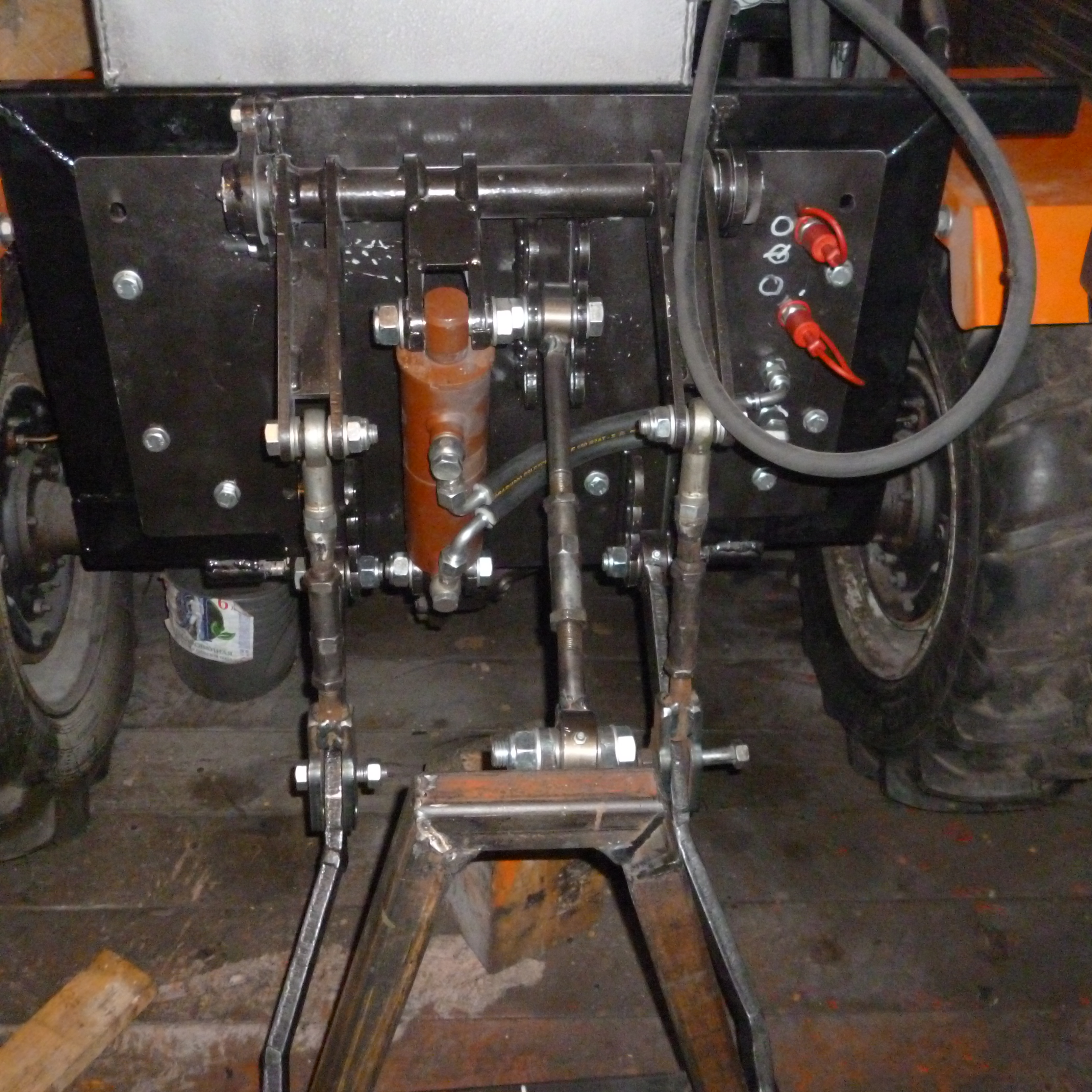

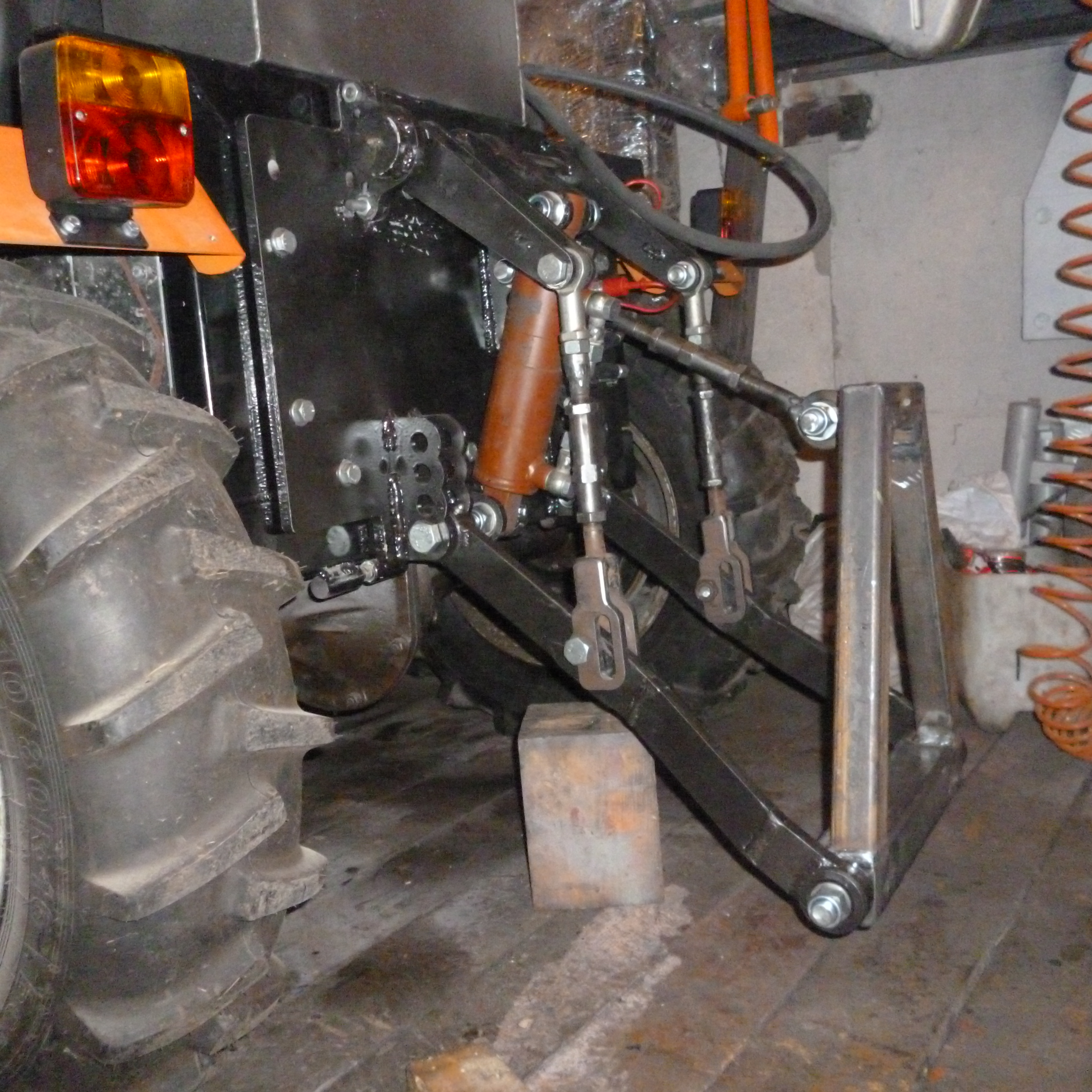

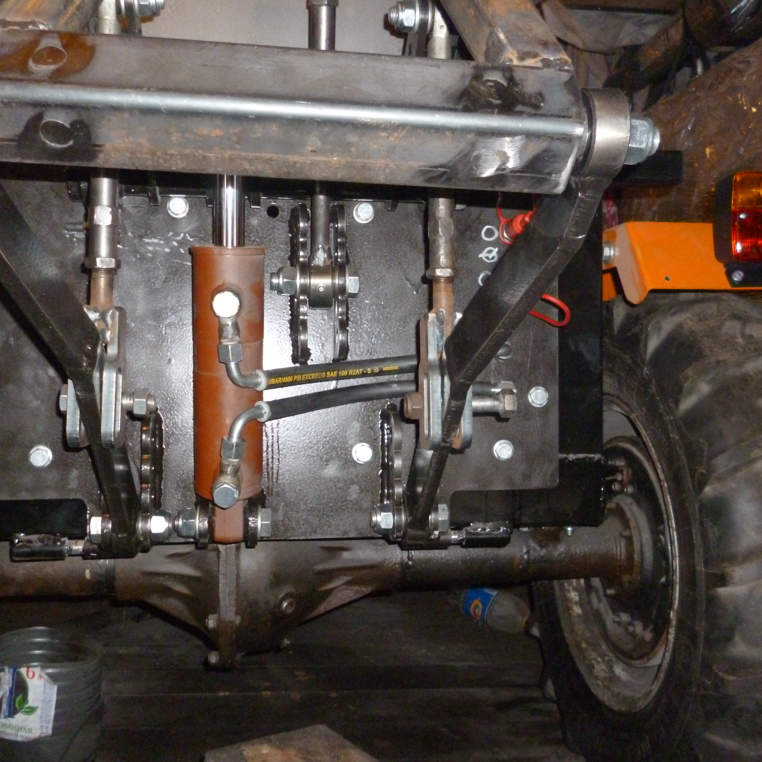

Не очень понимаю вашу конструкцию. У меня вал сварен намертво, а Втулки надевают я с торца. Если есть потребность что бы с конца вала был рычаг, то тоже можно его приварить, а Втулки крепления сделать разрезные. У меня стальная втулка работает по стальному валу. Есть прессмасленки.
https://upforme.ru/uploads/000b/0b/c7/4688/t608686.jpg
https://upforme.ru/uploads/000b/0b/c7/4688/t726024.jpg
https://upforme.ru/uploads/000b/0b/c7/4688/t157227.jpg
603
1. Если бы добыл втулку(может ещё и найду), весь материал(по чертежу) у меня есть. Можно было бы уже изготавливать. И смазка(пресмаслёнки) не нужна.
А материал на втулки надо ещё найти, купить(а он сейчас по цене золота), день потратить привезти(до города 80км). Но наверно теперь всё равно придётся искать.
2. Зимой навеска не нужна, только лишний габарит. Да и летом, я конечно хочу попытаться и пахать свой огород, но земля очень тяжёлая, поэтому сомневаюсь. Так что наверное только для окучивателя и будет нужна. Поэтому мне нужна съёмная навеска.
Я бы хотел сделать как у Вас(я так понимаю её можно полностью снять), но с конструкцией моей рамы пока не могу придумать чтобы даже узел с валом отдельно снимался, да и материала опять же нет. Поэтому мне нужен разборный узел. Да и вообще люблю всё разборное :) .

606

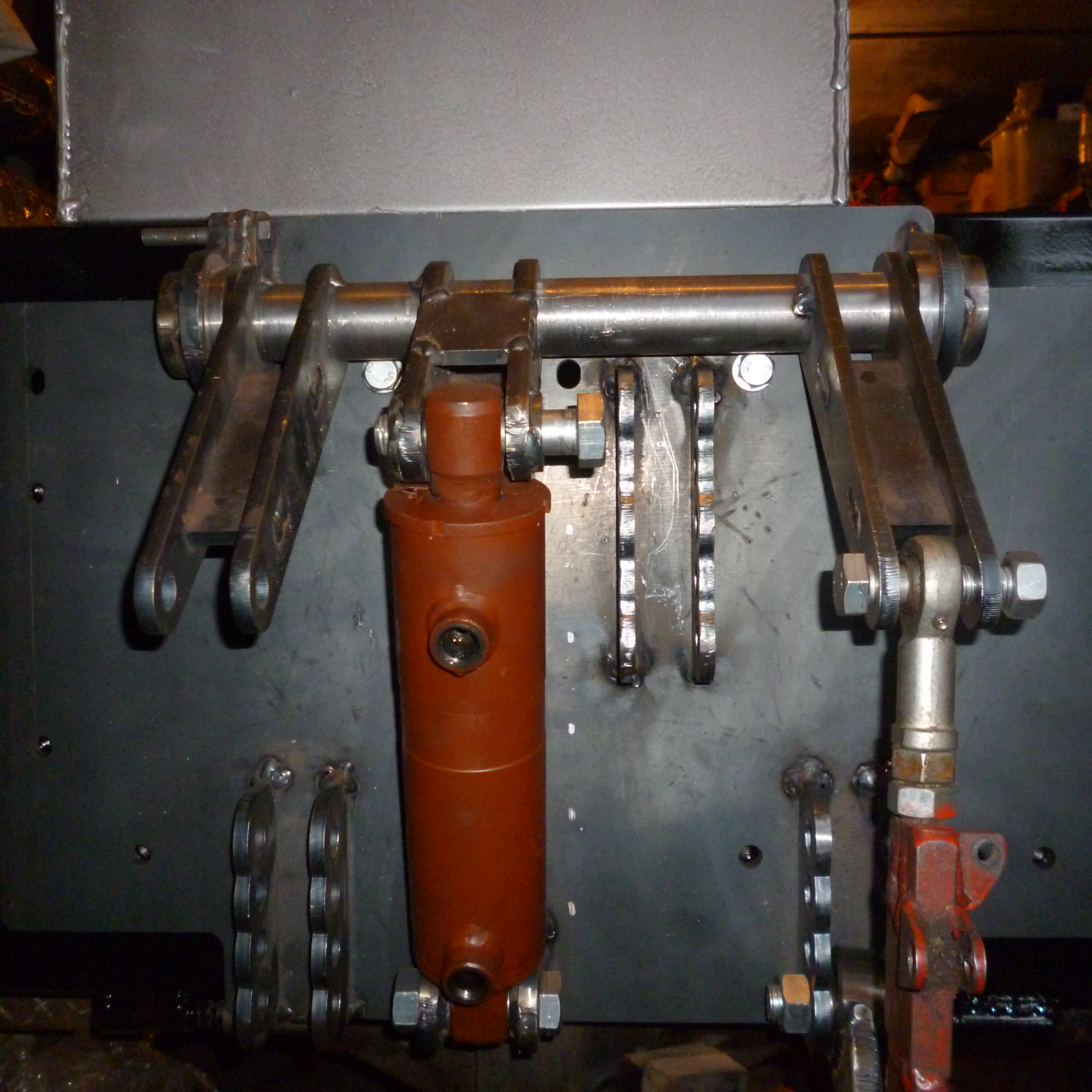

Варите вал. Привариваете все рычаги под нужными углами. На валу по любому останется место под две Втулки. Пусть диаметр вала 30 мм. Берёте два куска стального круга и делаете отверстие 28 мм и стенку 10 мм. Разрезаете болгарской вдоль. Стыкуете их и Прихватываете сваркой. Растачиваете отверстие до 30.5. Привариваете уши к половинкам. Разрезаете, надевает на вал  искрепляете половинки болтами.
Прихватываете к раме. Всё. У вас съёмный вал с приварены и рычагами.
607
пока всё равно не к чему. На рисунке верхний вал пока что в воздухе, да и нижние крепления. Уголки 75 тоже просто прикрутил временно.  В реальности пока так, как на рисунке.https://upforme.ru/uploads/000b/0b/c7/6524/t643445.jpg
Буду доваривать(удлинять) низ рамы. Уже варианты придумал из того что нашлось в гараже.

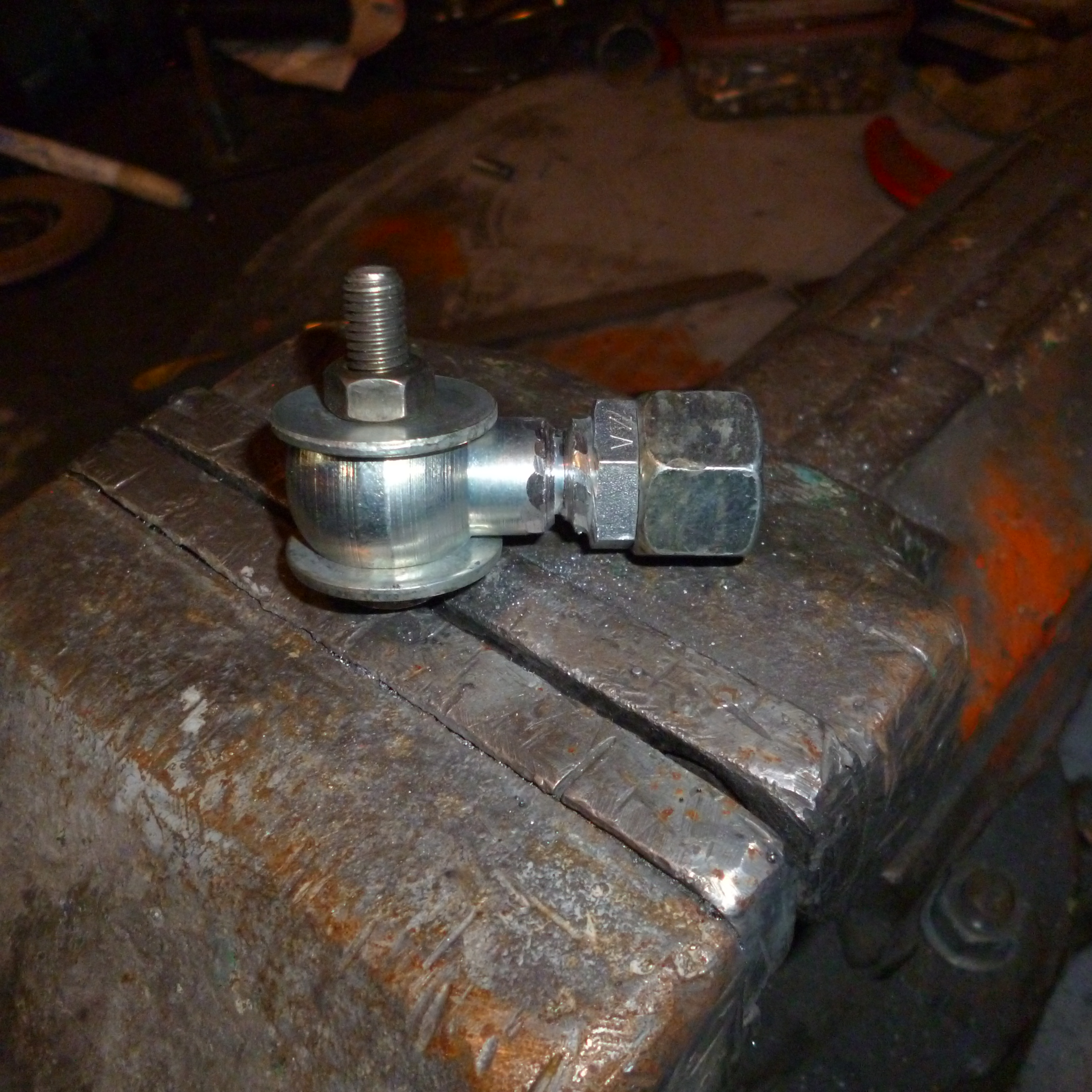

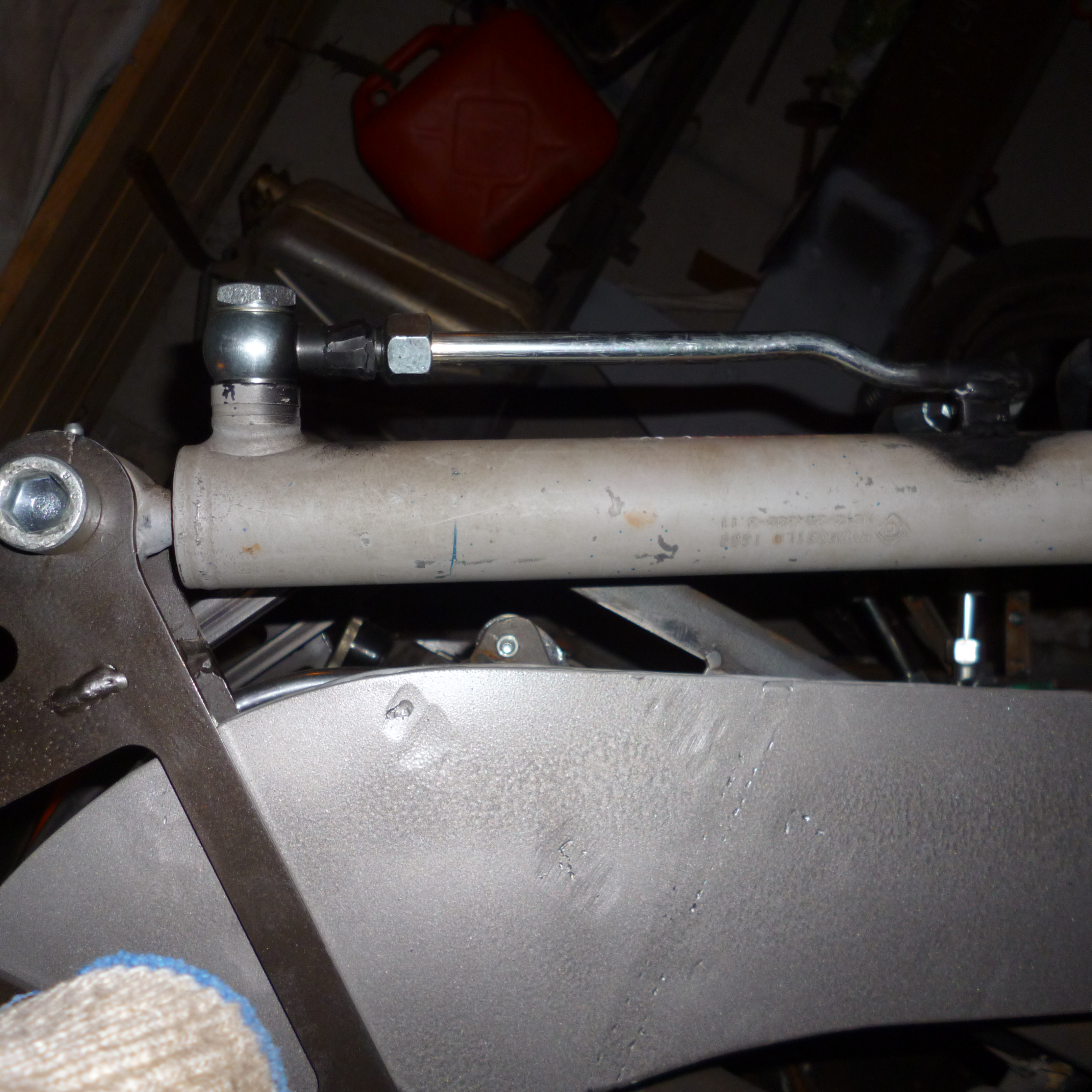

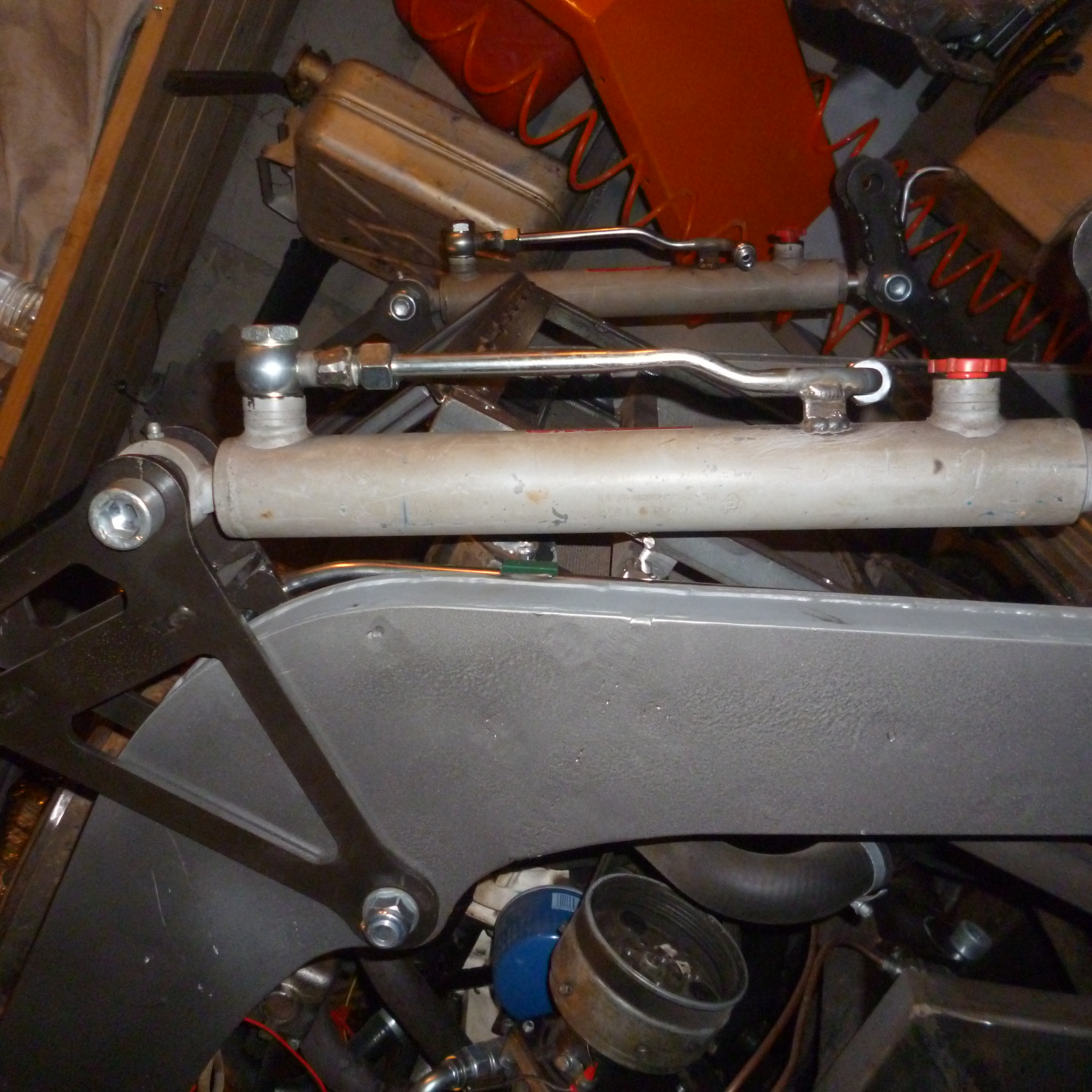

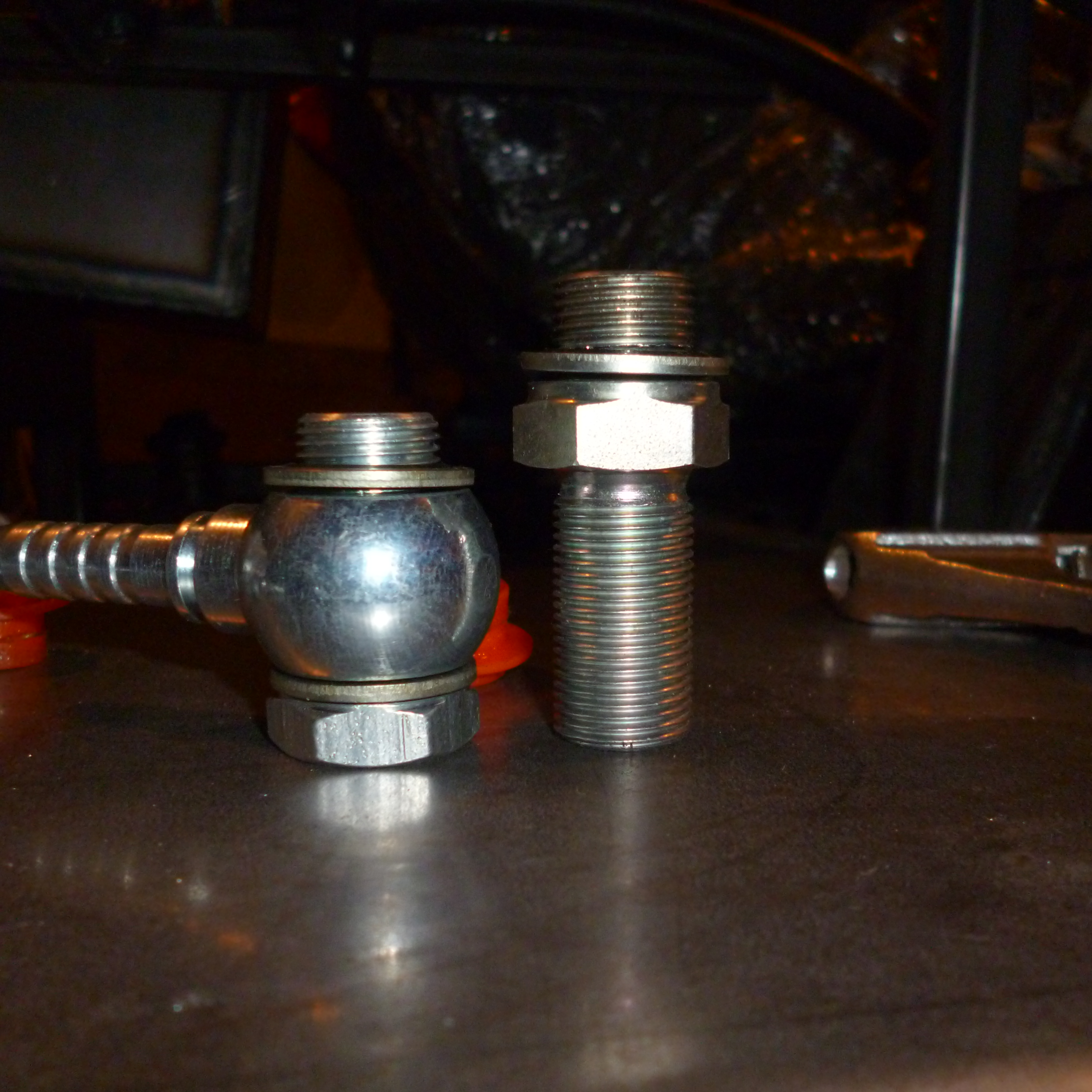

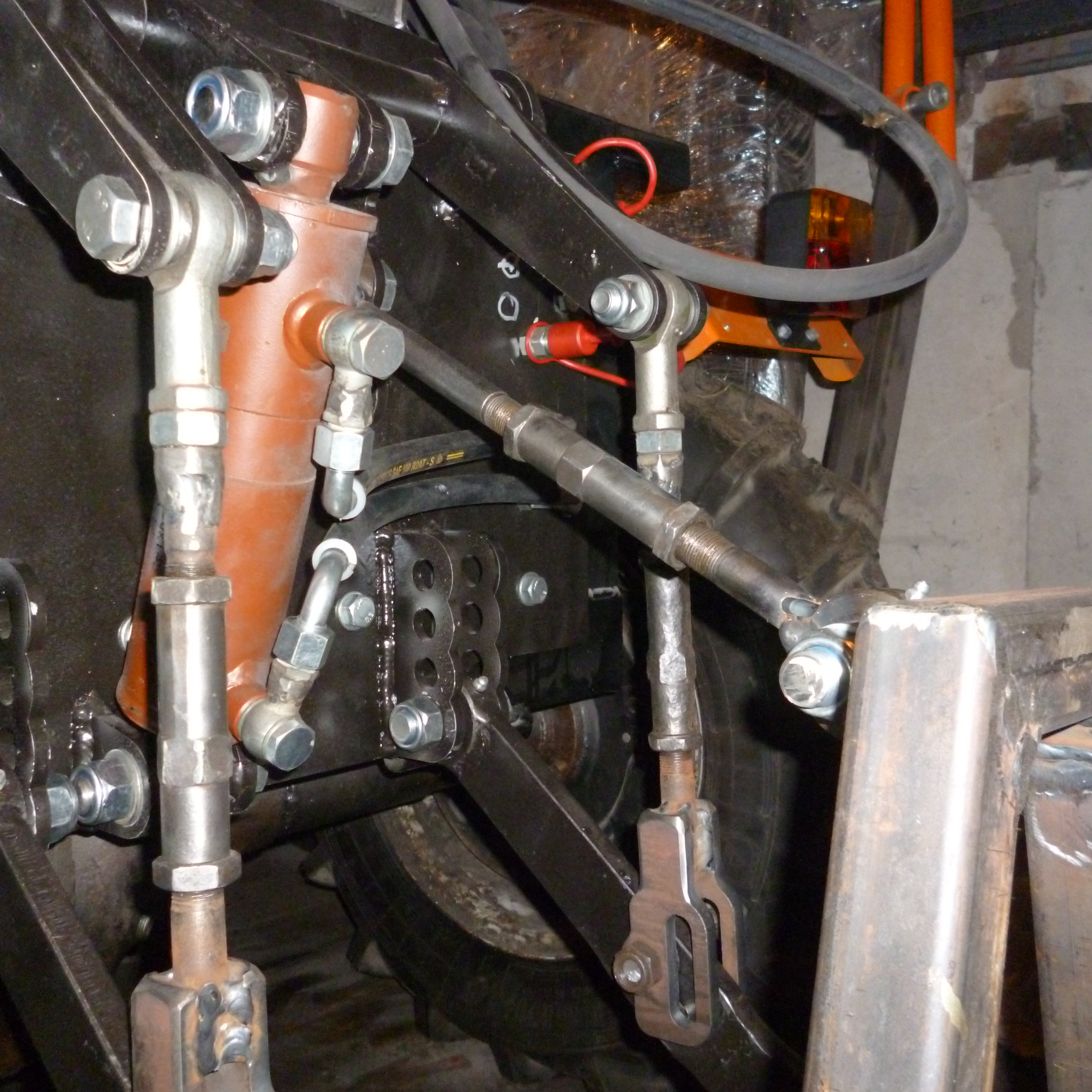

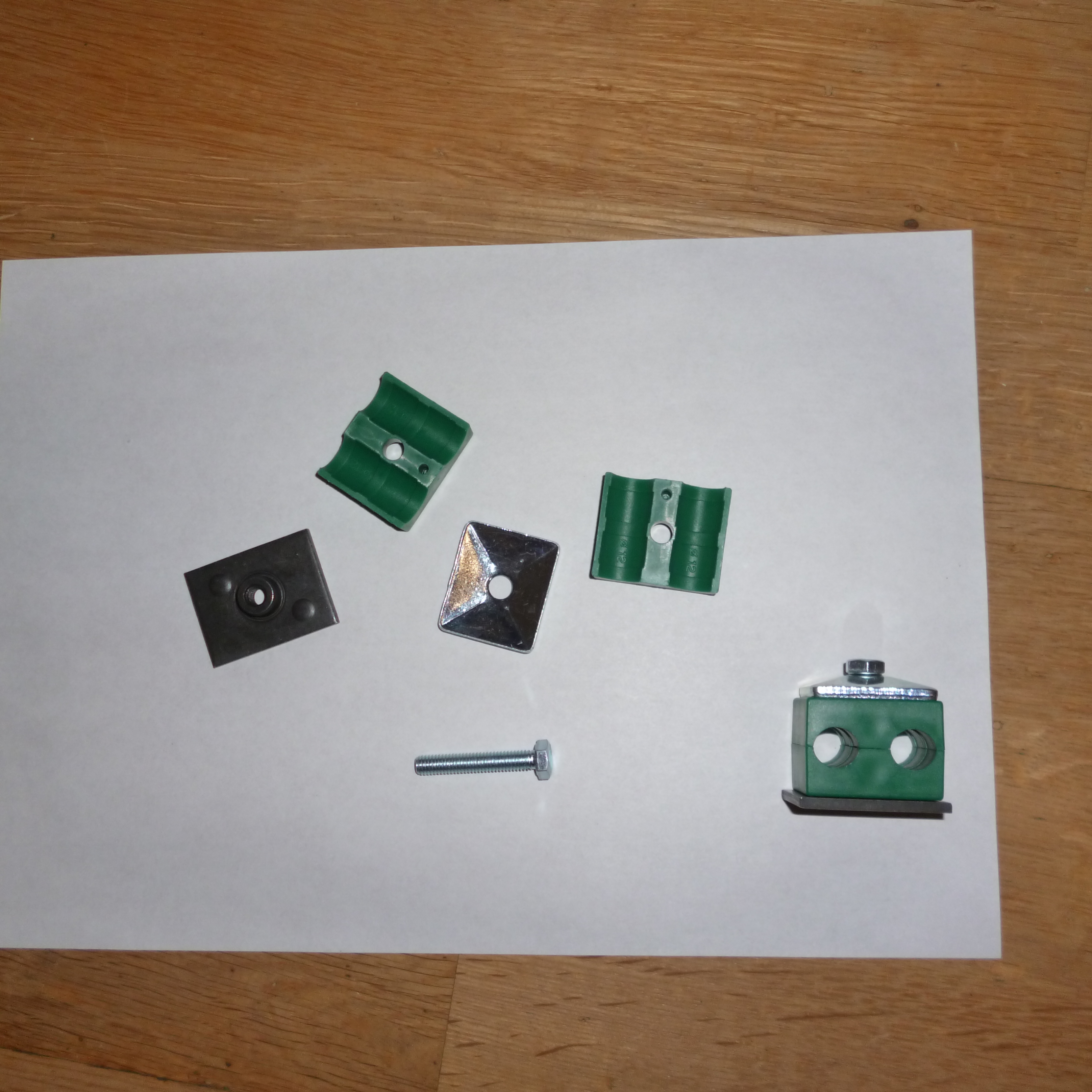

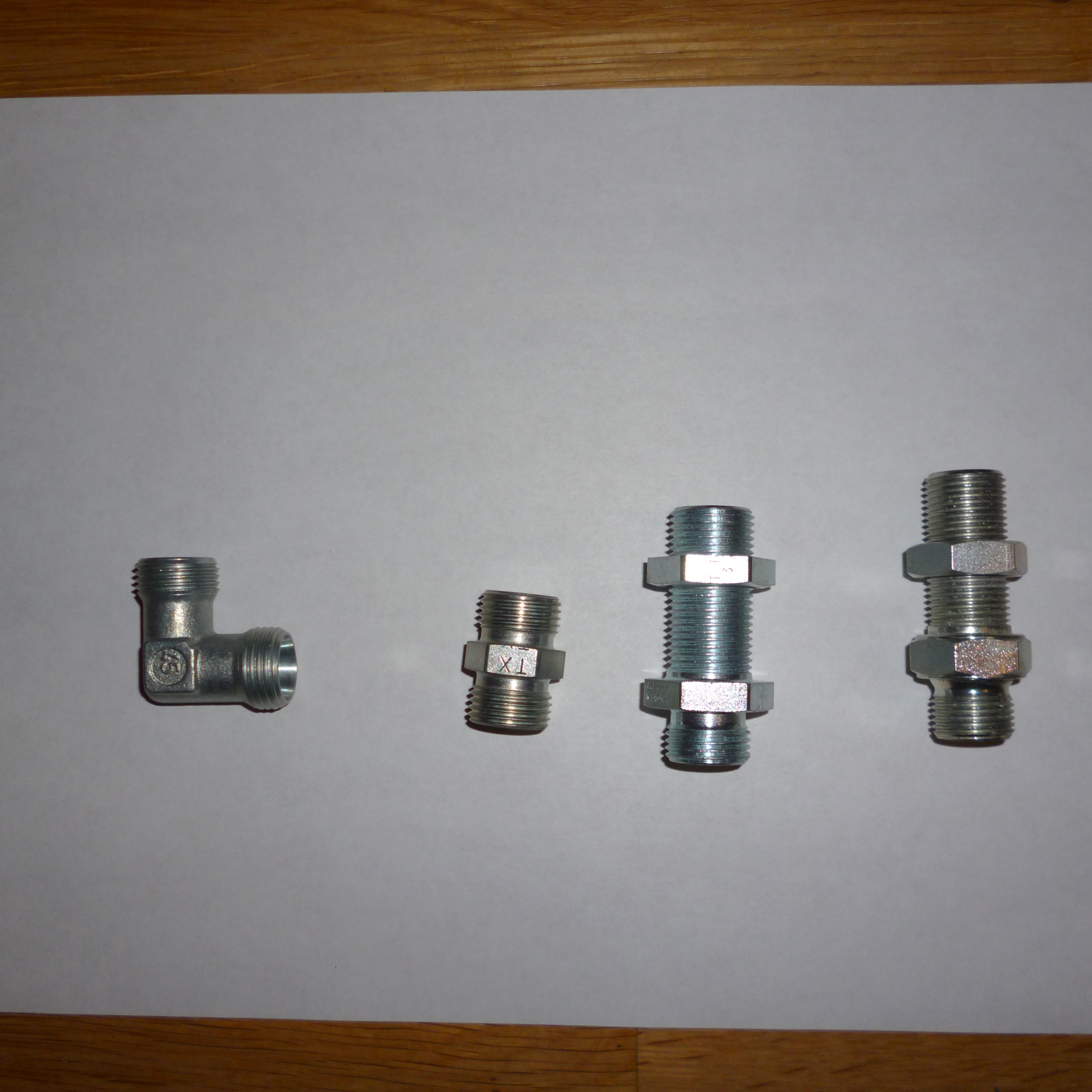

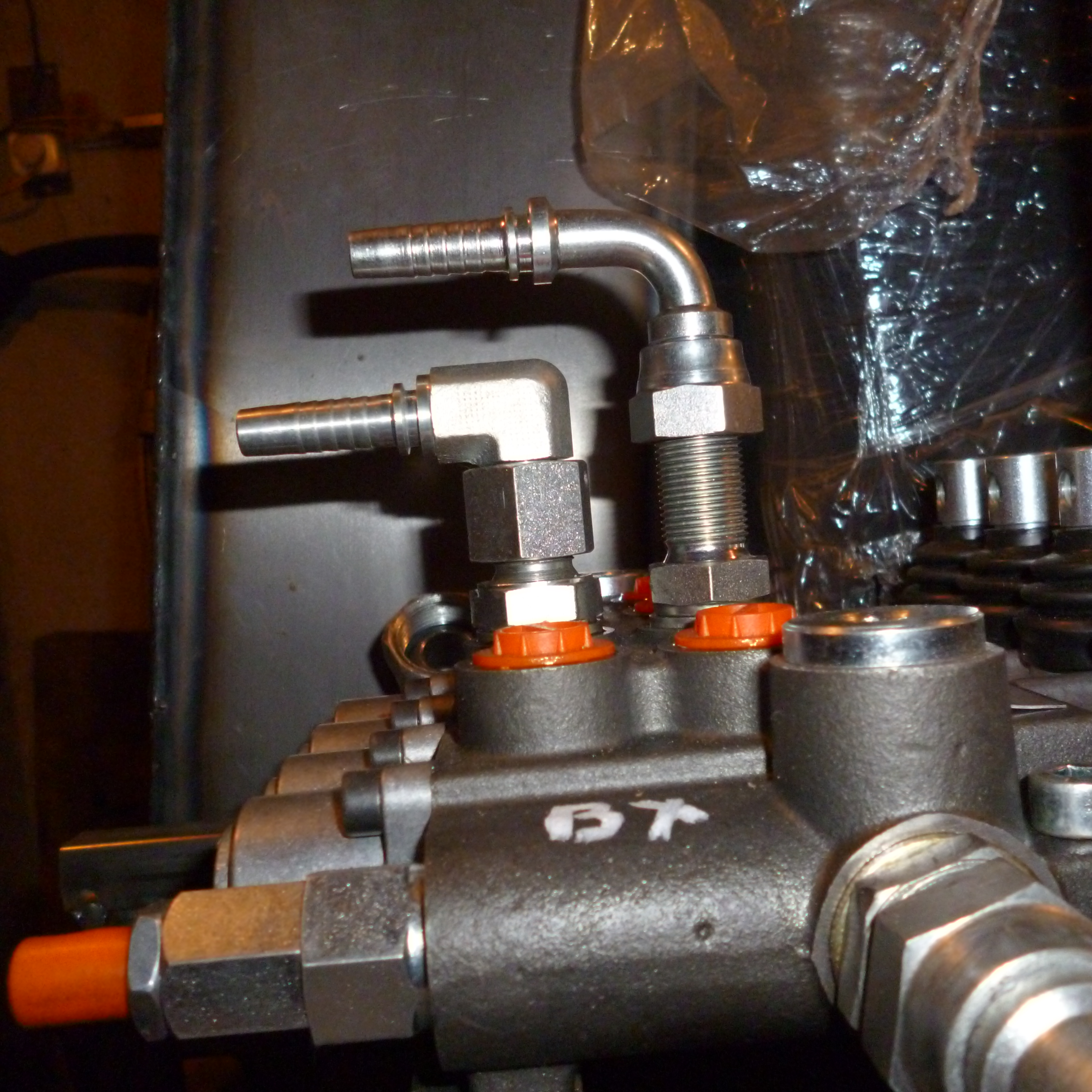

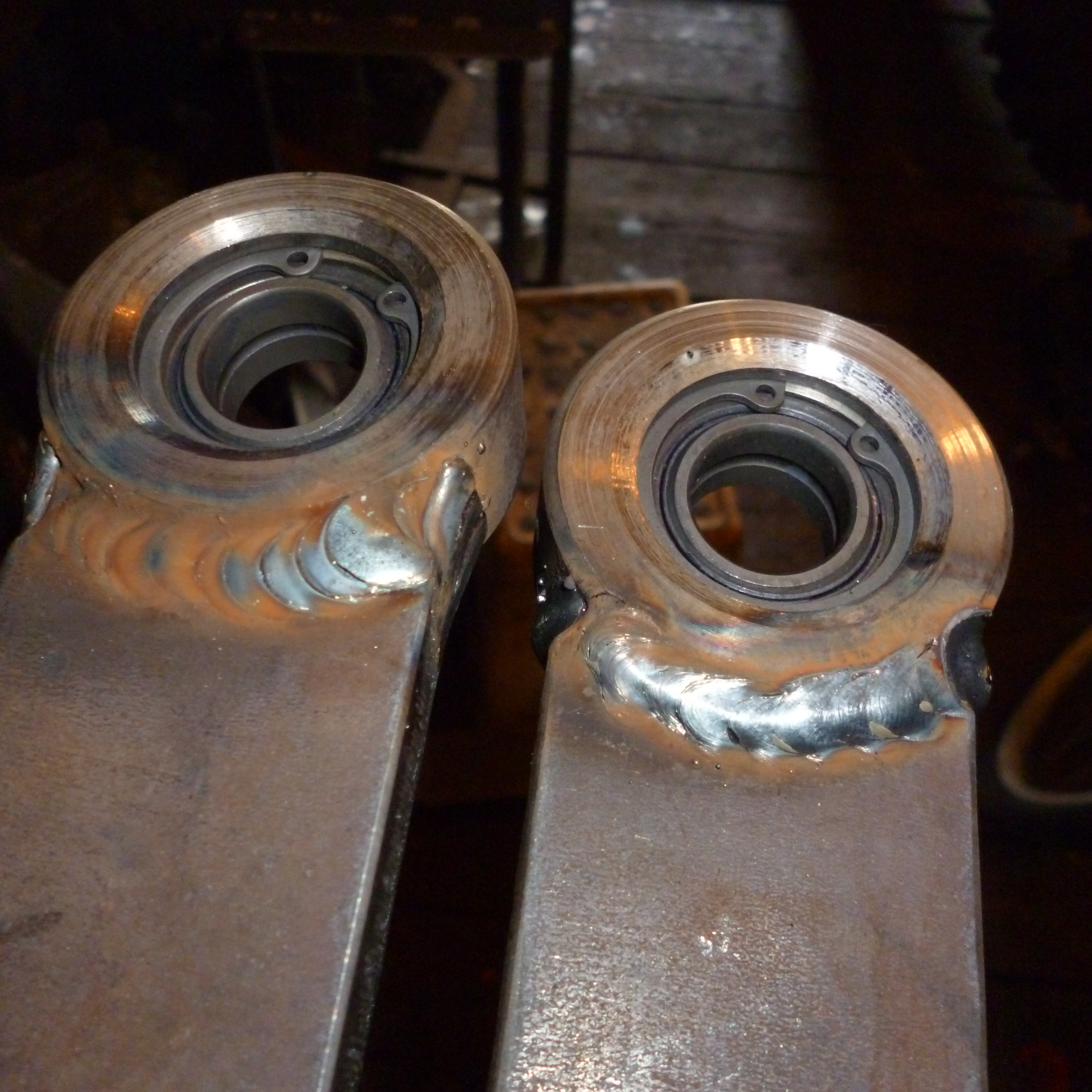

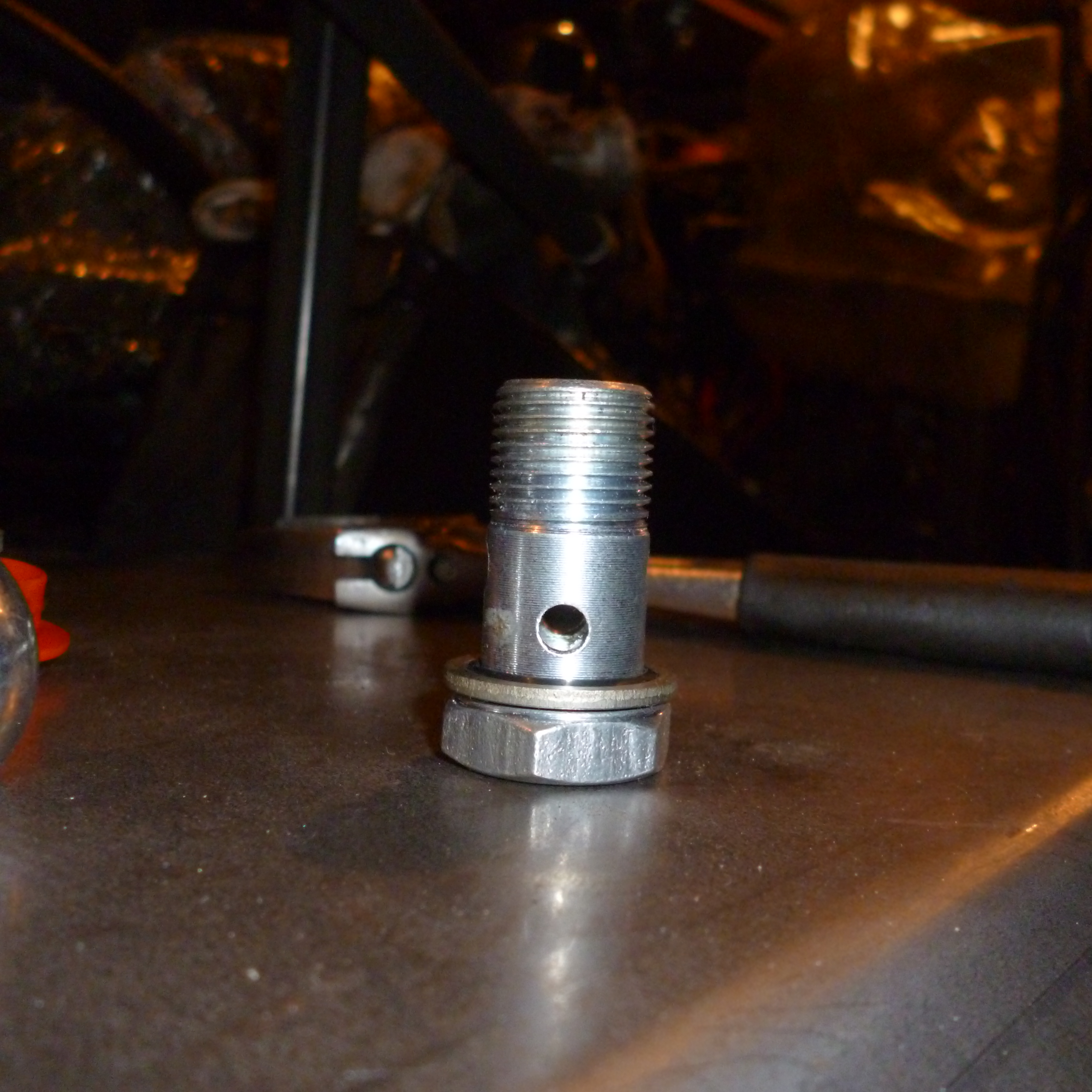

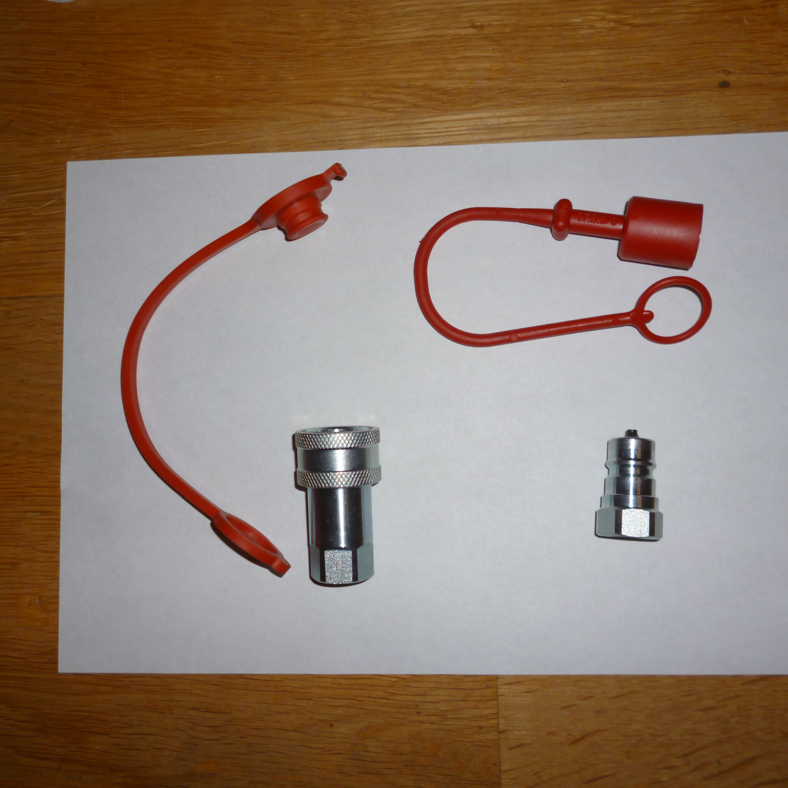

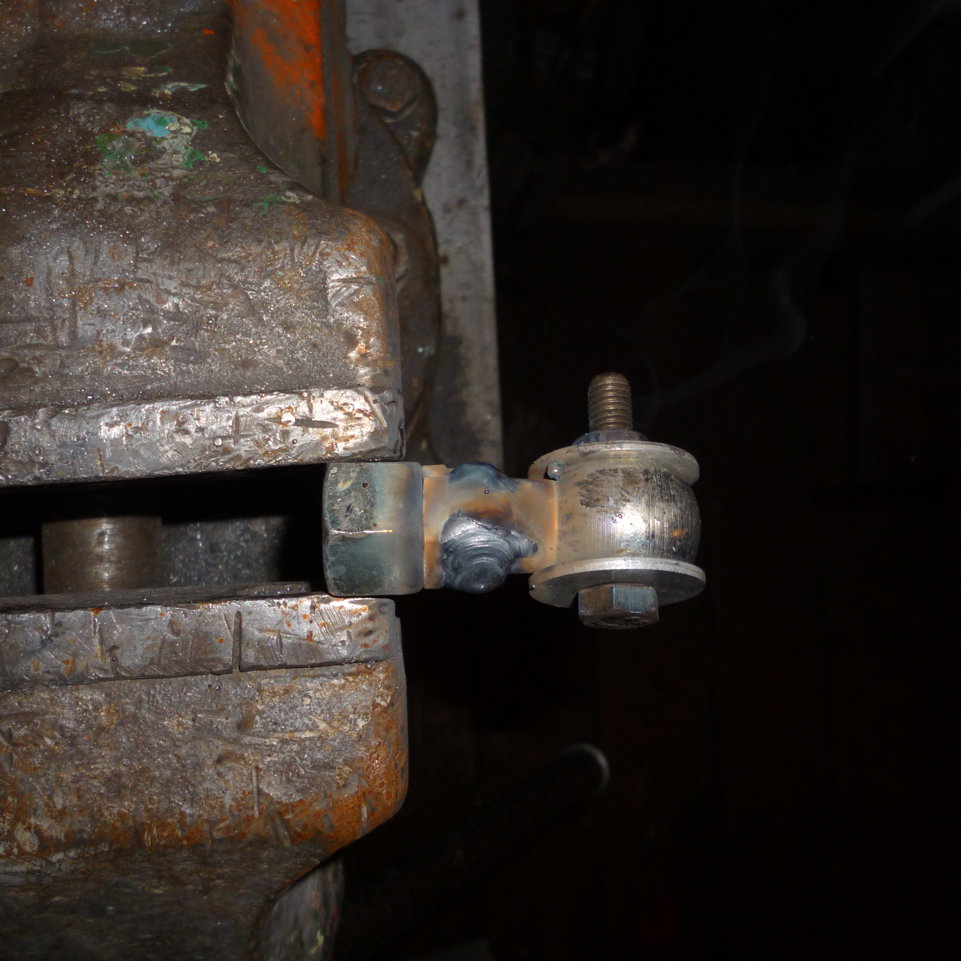

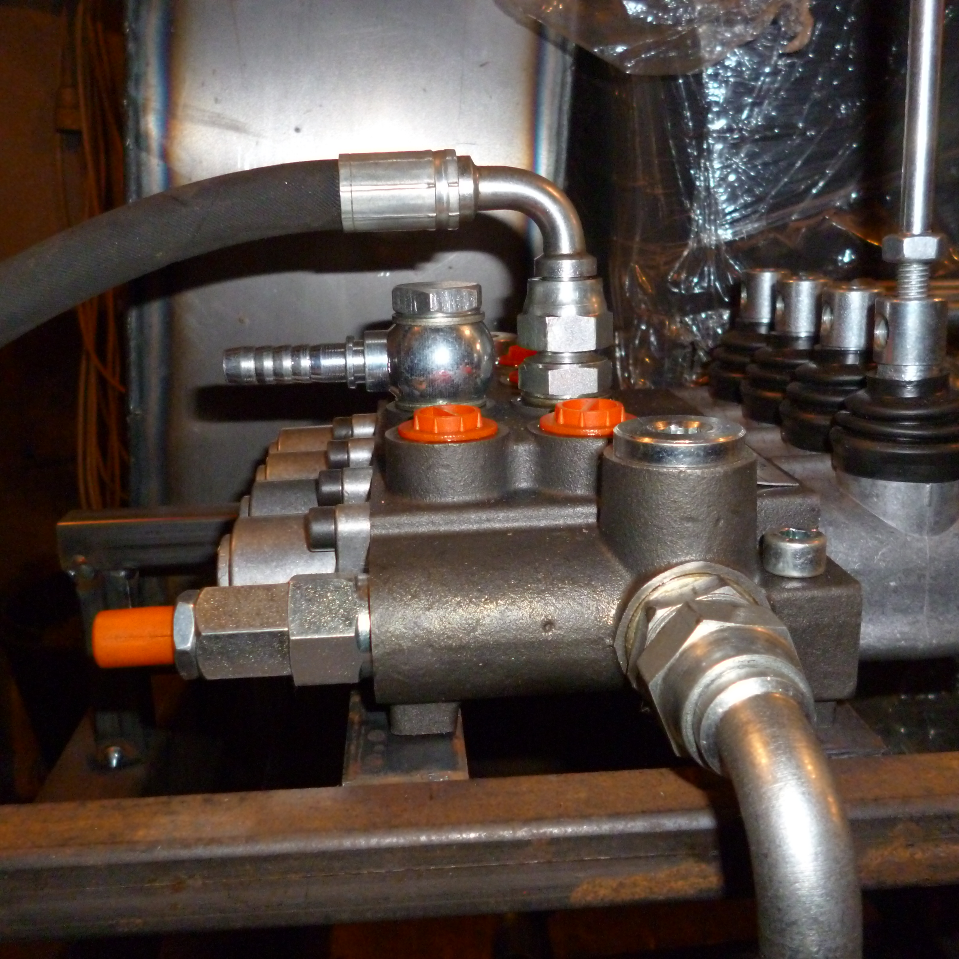

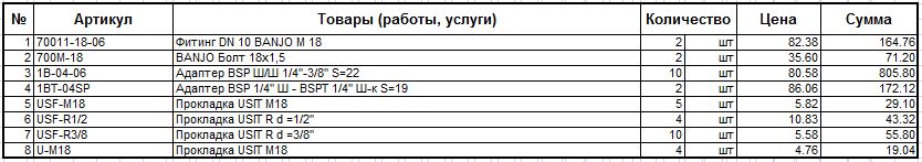

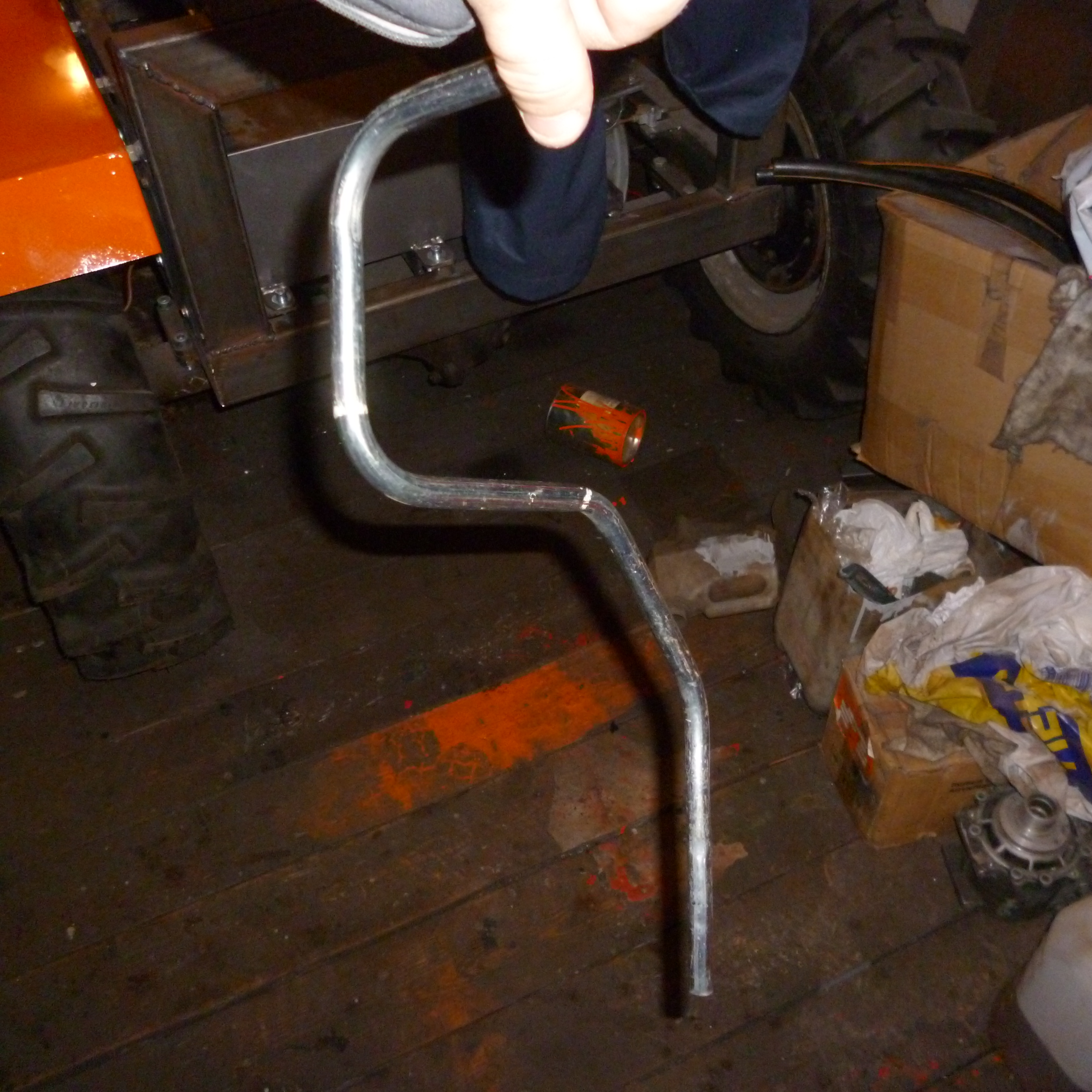

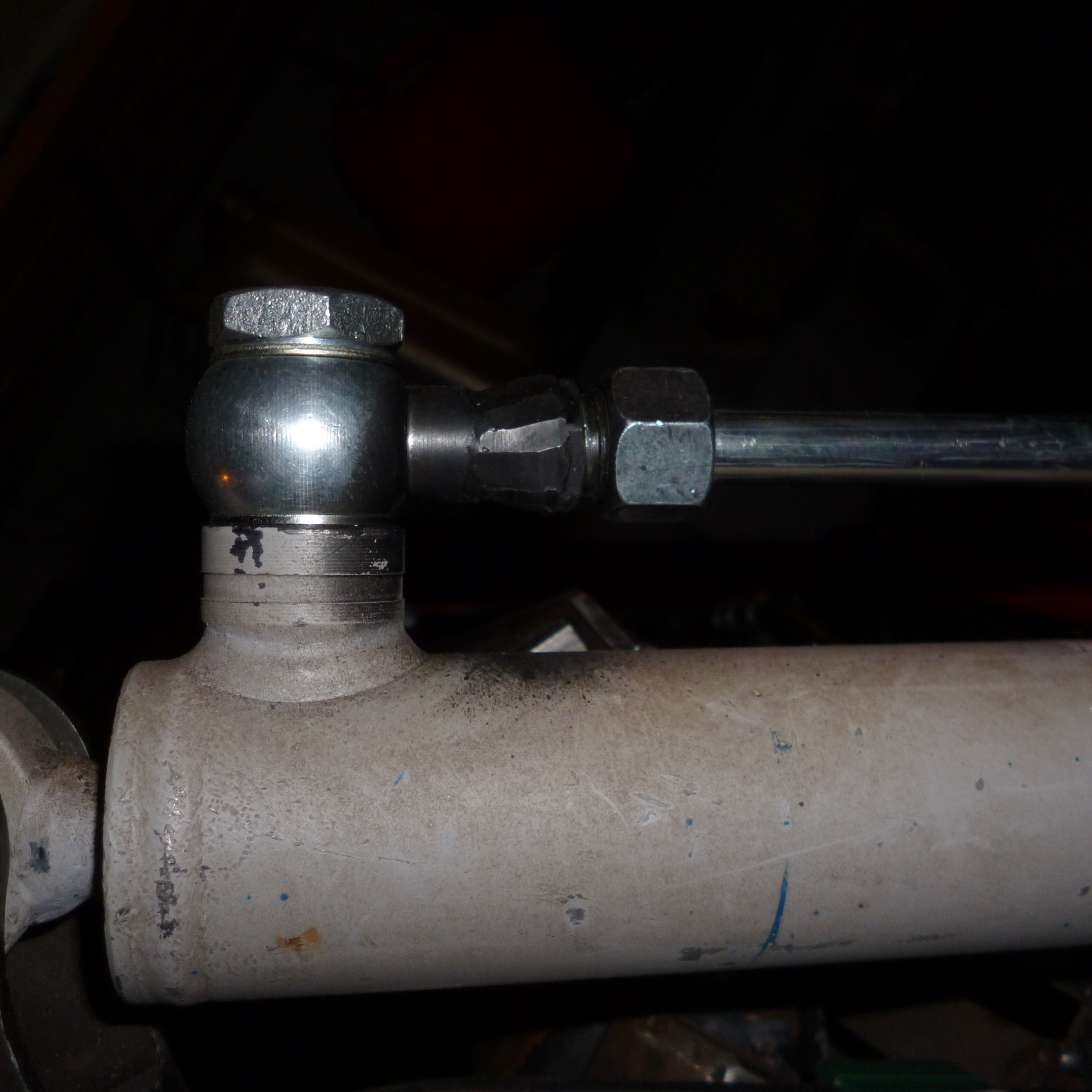

На ГЦ навески, пост 602, переделанный фитинг Банджо? Просто приварили резьбу без конуса? Поэтому применили фитинг с не поворотной гайкой и уплотнили  фум лентой? Правильно ли я понял ?
Отредактировано Toltolich (16 марта, 2023г. 08:56:19)
609
Я уже сейчас всего и не вспомню.  Помню что знатно меня тогда достала номенклатура гидравлических соединений. Фум нигде не использовал. Только сварка разных соединений.
Сейчас будет много фото, вы их скачайте на комп и если что, то фотайте на телефон и в магазине продавцу показывайте. Я именно так делал.

613
я который день разбираюсь  :tired: , у каждого своё
фотайте на телефон
Уж я такого добра(адаптеров, фитингов) уже столько на копировал :D . А вот за фоты изготовления, большое спасибо! Я как раз решил под свои ГЦ сделать переходники, чтобы хоть шланги были одного типа(ну и покомпактнее.

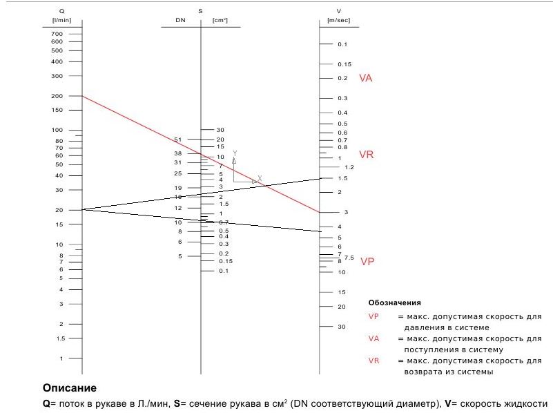

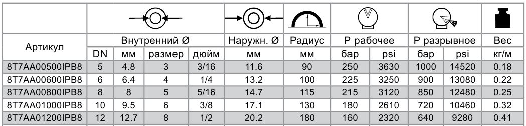

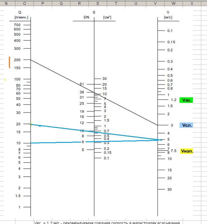

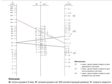

Посмотрел в каталоге таблицу подбора РВД. Для BSP 1/4" – DN в мм 6.4 и тут же колонка размер-4мм.  Т.е. это надо понимать, что за счет фитинга(ниппеля), проходное отверстие в рукаве РВД всё же сужается?
Получается для ГЦ, нужно выбирать шланг с DN10(BSP 3/8"), тогда у него и будет 6мм? Для подачи  не менее с DN12(BSP 1/2"), т. к. там и то размер всего 8мм?
https://upforme.ru/uploads/000b/0b/c7/6524/t459099.jpg
Попытался проверить по диаграмме подбора(чёрные линии), с учётом НШ 10 качает в среднем 20 л/мин и скорость во всасывающей магистрали не более 1,5 м/с, в напорной не более 5 м/с. Получил, что для напорной нужно DN10(BSP 3/8"). Но опять же по таблице там размер всего 6мм.
Опять я запутался :tired: . Что я не правильно понимаю?
https://upforme.ru/uploads/000b/0b/c7/6524/t793187.jpg
Ещё такая ещё инфо в копилке(с инета брал) –«… рукава с DN10 и DN20 пропускают только 89% потока «гостовского» шланга, а рукав с DN12, наоборот, превышает почти на 6% диаметр условного прохода шланга российского производства.»
Только ещё больше запутала. У аналога DN12(М20x1.5 Ду-12), ещё меньше 8мм отверстие в фитинге? Или вообще на эти сужения не нужно обращать внимания?
Сходил замерил отверстия в гильзах ГЦ. Там они вообще, в одном 4мм в другом меньше 4 :huh: и только в мощном ф83 - 6.5мм. И как теперь с этим жить? :)
Отредактировано Toltolich (17 марта, 2023г. 11:10:11)
Очистить компьютер от ненужной информации  и забыть.
Подбирается диаметр шланга. По Вашей диаграмме получается напорная магистраль 10 мм, сливная 16 мм., всасывающей, если магистраль не длинная, тоже достаточно диаметра 16 мм., на ГЦ практически любые.
Это производительность при 2700 об/мин., вряд ли она Вам такая нужна. Уменьшите обороты в два раза на НШ и посмотрите
по диаграмме диаметры при производительности 10 л/мин.
https://upforme.ru/uploads/000b/0b/c7/2783/t514943.jpg
Любой из вариантов из поста 614 более чем достаточен.
Отредактировано Александр 61 (18 марта, 2023г. 20:42:49)

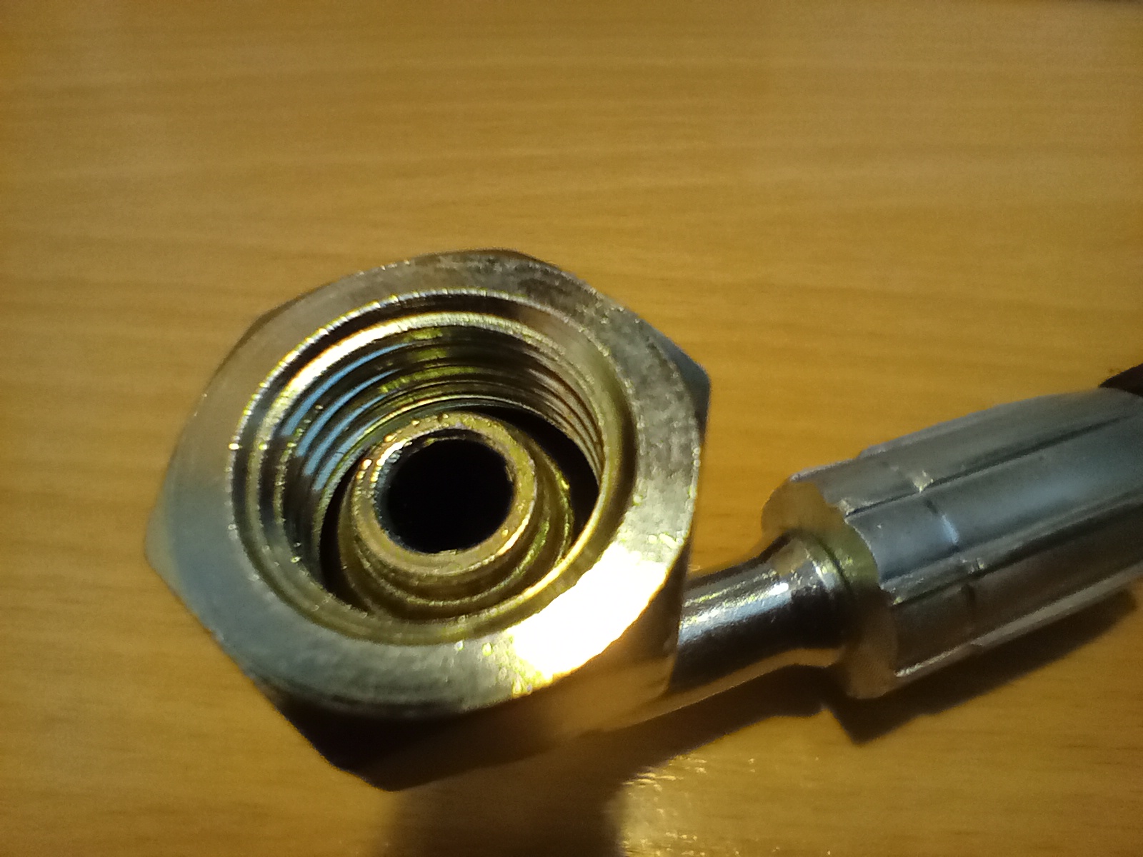

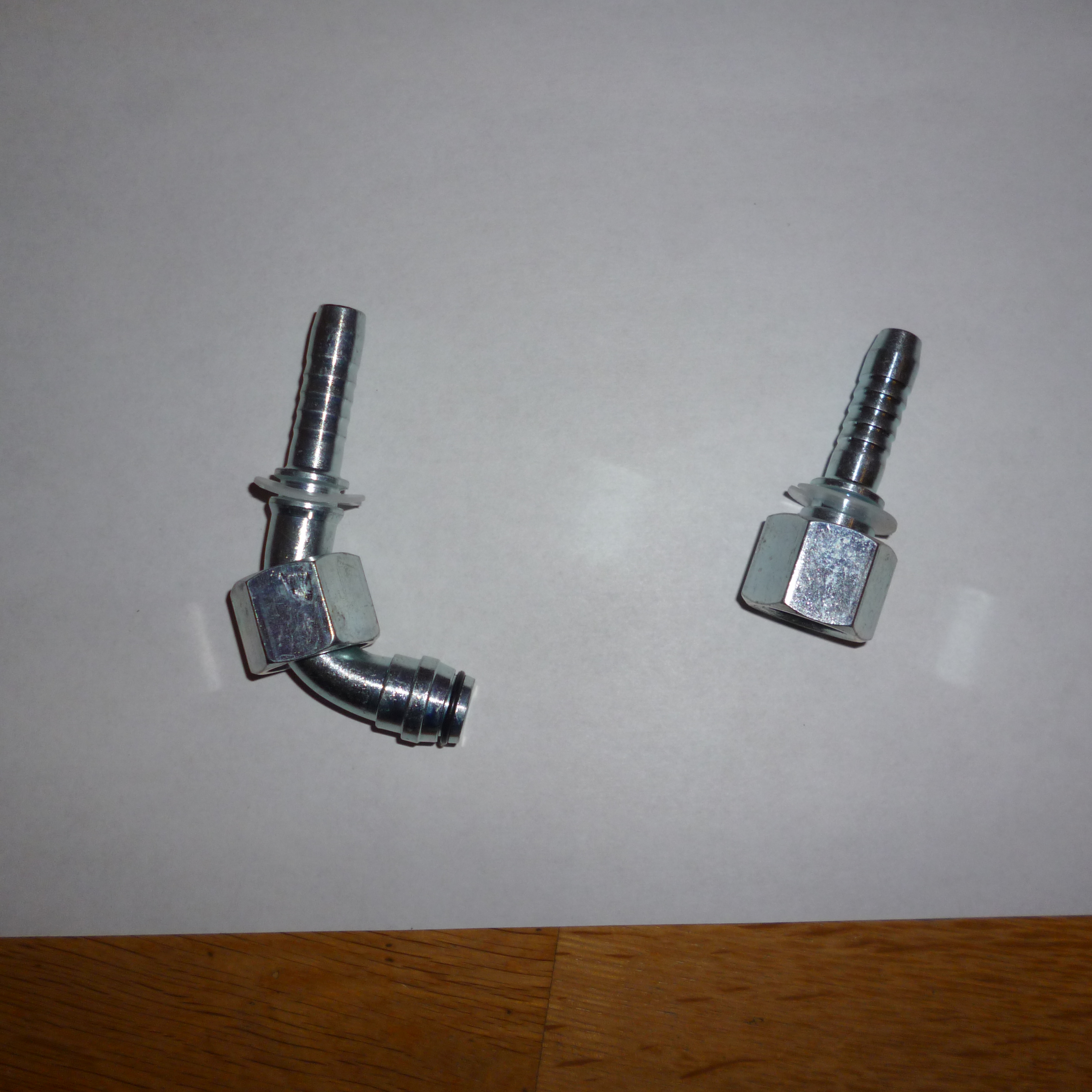

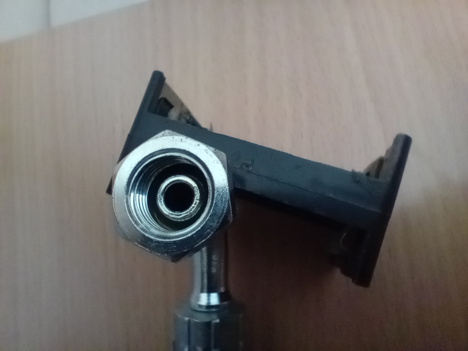

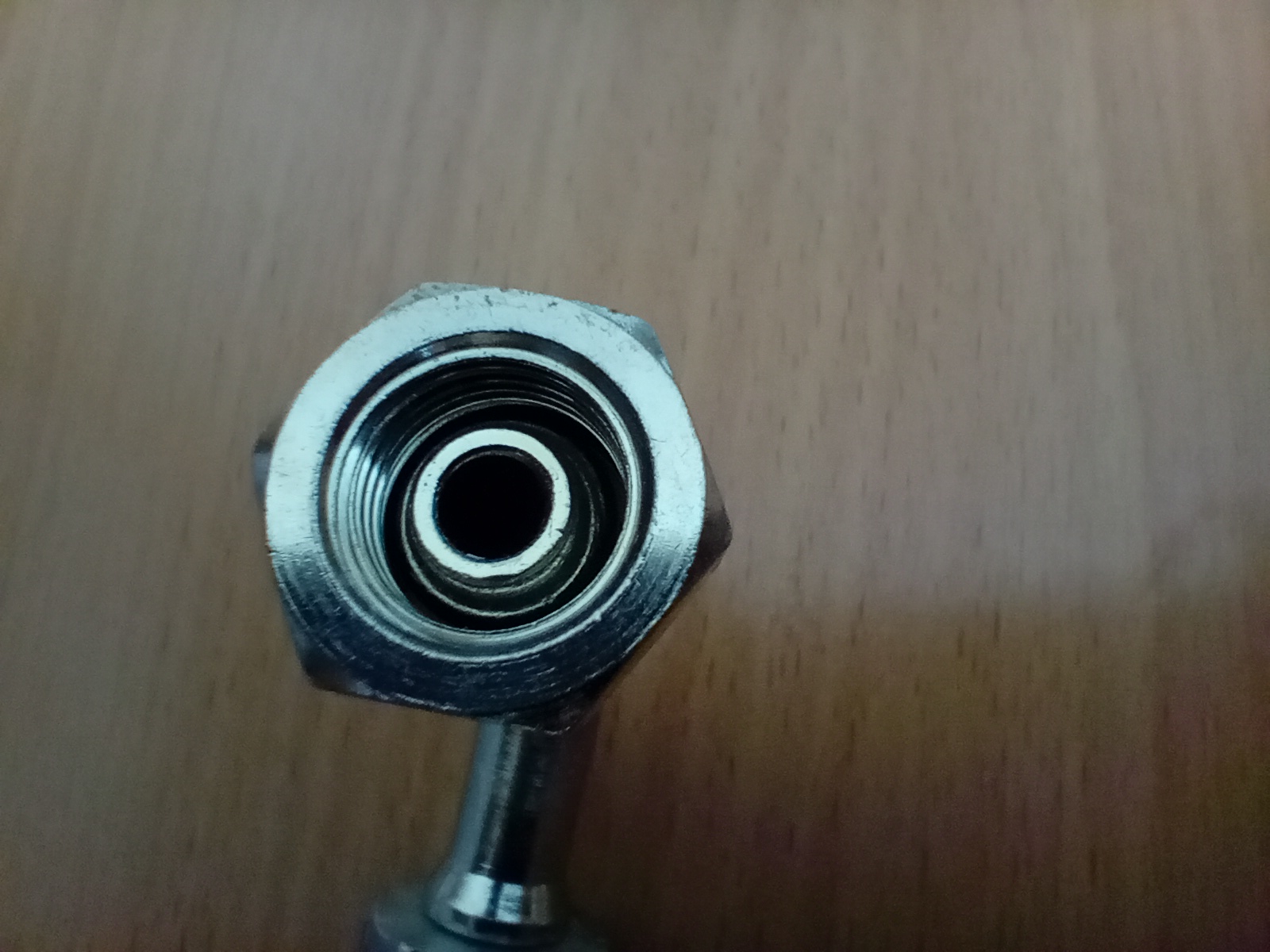

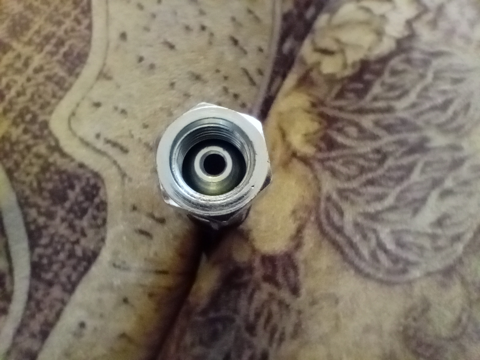

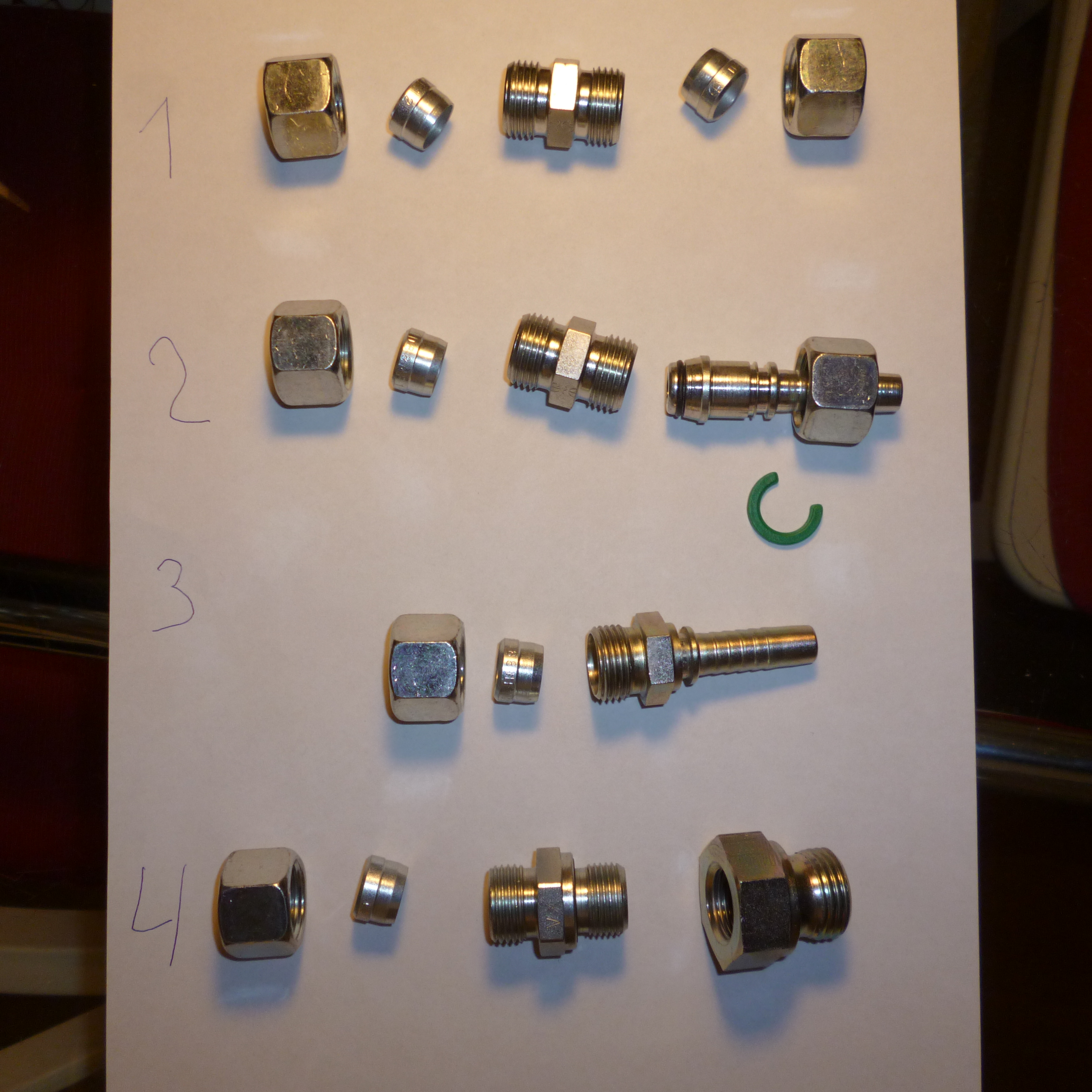

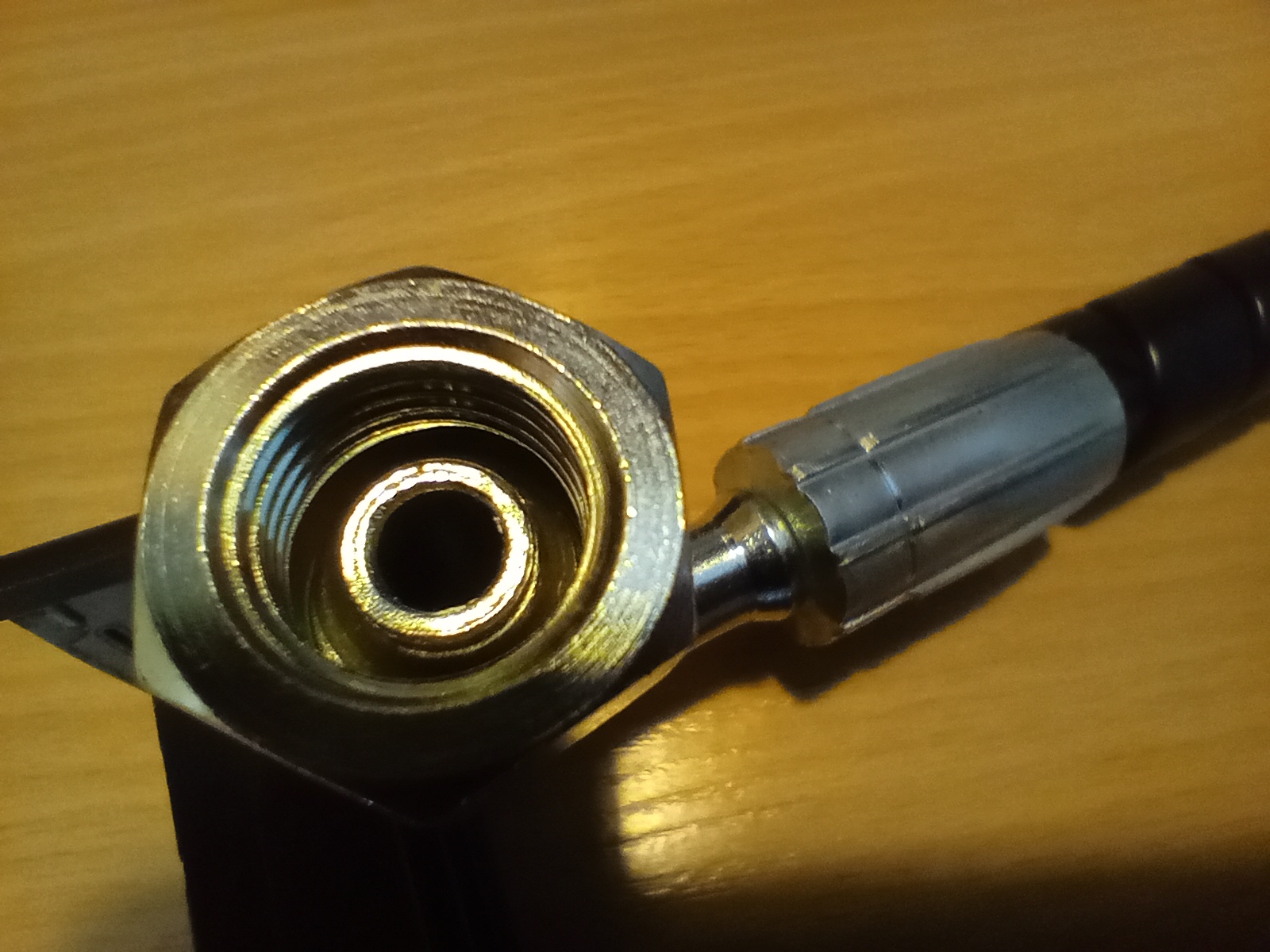

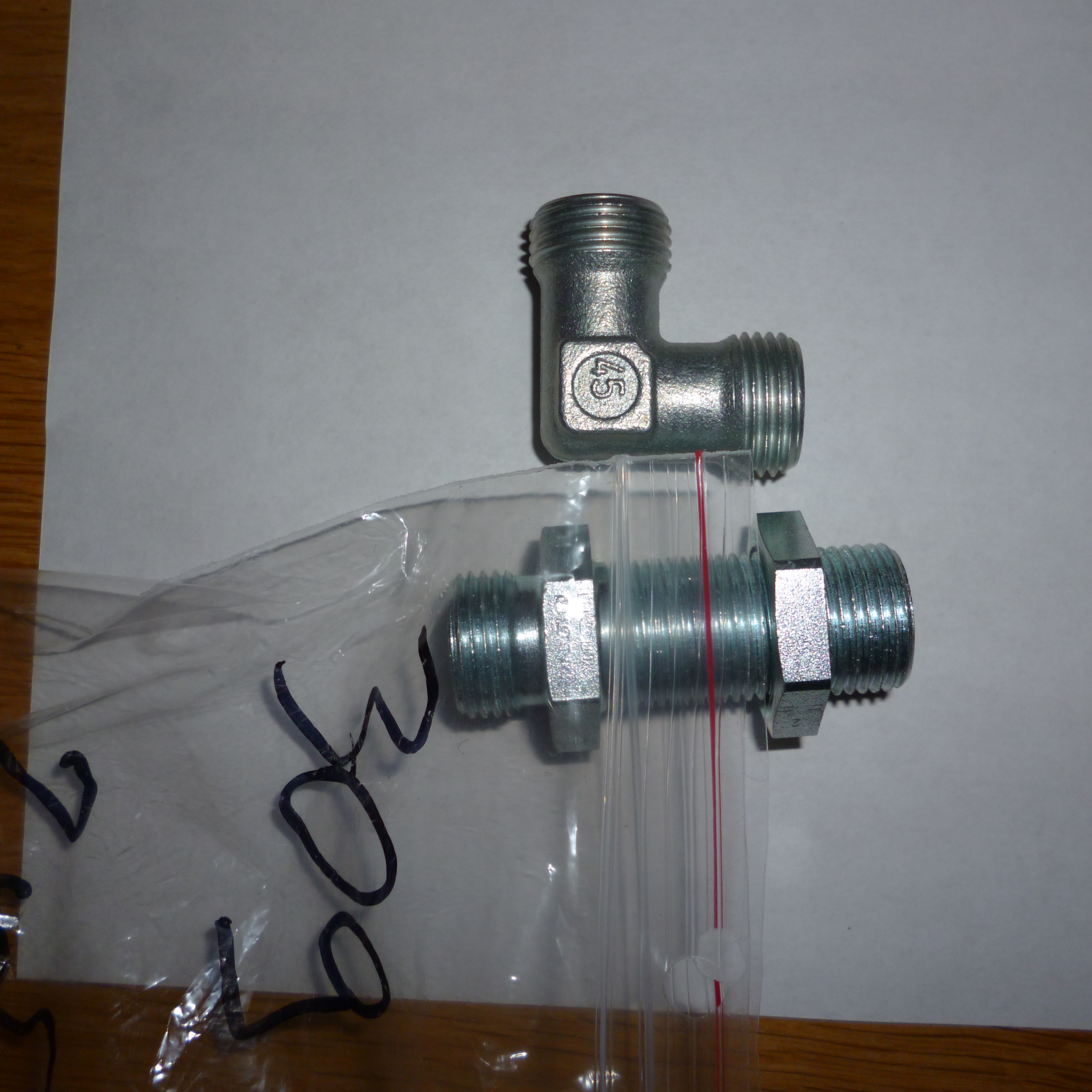

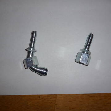

Приветствую Всех!
Получил на днях комплектующие для рвд. Всё понравилось, но вот с фитингами(BSP) на шланге какая-то загадка.
На прямом видно посадочный конус. А вот на угловом не видно и отверстие больше.
Как только не пытался рассмотреть(лупа, фонарик).Ничем туда не залезешь, размеры маленькие, а гайка не съёмная.
Такое ощущение что там стоит какое-то металлическое кольцо, которое(если двигать гайку) изменяет свою форму o.O .
Какая-то фантастика. Гугла я уже вопросами мучил, ничего такого не нашёл.
Может кто подскажет как рассмотреть и определить что там.
Вот так в одном положении(гайка вниз)
https://upforme.ru/uploads/000b/0b/c7/6524/t506678.jpg  https://upforme.ru/uploads/000b/0b/c7/6524/t98318.jpg
Во втором(гайка сдвинута вверх)
https://upforme.ru/uploads/000b/0b/c7/6524/t375296.jpg  https://upforme.ru/uploads/000b/0b/c7/6524/t701568.jpg
А вот на прямом всё видно хорошо
https://upforme.ru/uploads/000b/0b/c7/6524/t825582.jpg
627
Какая-то фантастика
Обследовал :D  с помощью толстой лески и тонкой щепочкой.
Вроде конус есть и никакого кольца. Наверное такой обман зрения, уж очень внутри этого фитинга зеркальная поверхность.
Но вот что отверстия будут такие маленькие в них(ф4 и ф5) я не ожидал. Надеюсь это не повлияет в худшую сторону.
628
Я уже давно не в теме, но остатки моей памяти говорят что конуса есть двух типов. С разными углами. И ответки под них тоже свои, индивидуальные.
Есть и с кольцом.
Лёгкая (DKOL) и Тяжёлая (DKOS) с уплотнительным кольцом
у меня BSP фитинги с трубной цилиндрической дюймовой резьбой и углом конуса уплотнения 60°, по резьбе на адаптеры отлично подходят. Читал что бывает и BSP с уплотнительным кольцом, но там только резиновое имелось ввиду. Всё же обман зрения, хоть я как и не пытался смотреть :D . Просто видать разные производителя.
