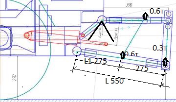

Тут я впал в ступор  . Габаритный чертёж?
Прошу прощения. Гидроцилиндр (ГЦ) я имел ввиду. Даже не знаю как так получилось.
Если ЦТ орудия на расстоянии 550мм(или надо прикидывать больше?), то ещё делим на 4? 70кг?
https://upforme.ru/uploads/000b/0b/c7/2783/t72242.jpg
На рычагах верхнего вала по Вашим подсчетам получилось 0,6 т., на средине нижних рычагов естественно тоже 0,6 т., а на концах считается так: находится соотношение L к L1 -  550 : 275 = 2,  значит усилие на концах тяг будет в два раза меньше: 0,6 : 2 = 0,3 т.  Усилие в ЦТ орудия будет: (550+500) : 275 = 3,8,  0,6 : 3,8 = 0,15 т.  Это при давлении 100 кг/см2, при рабочем давлении 150 кг/см2 будет в полтора раза больше: 015 х 1,5 = 0,2 т. Я думаю вполне достаточная грузоподъемность, тем более, что это на минимальном плече. Можно немного подкорректировать положение рычага ГЦ так, чтобы его плечо было максимальным при среднем положении штока ГЦ, тогда его плечо в крайних положениях будет побольше 94 см.
ЦТ будет вряд ли дальше 550 мм. от концов тяг ( я прибавлял 500 мм, поэтому результат там немного другой получился, но не существенно), поэтому должно хватить ГП навески.

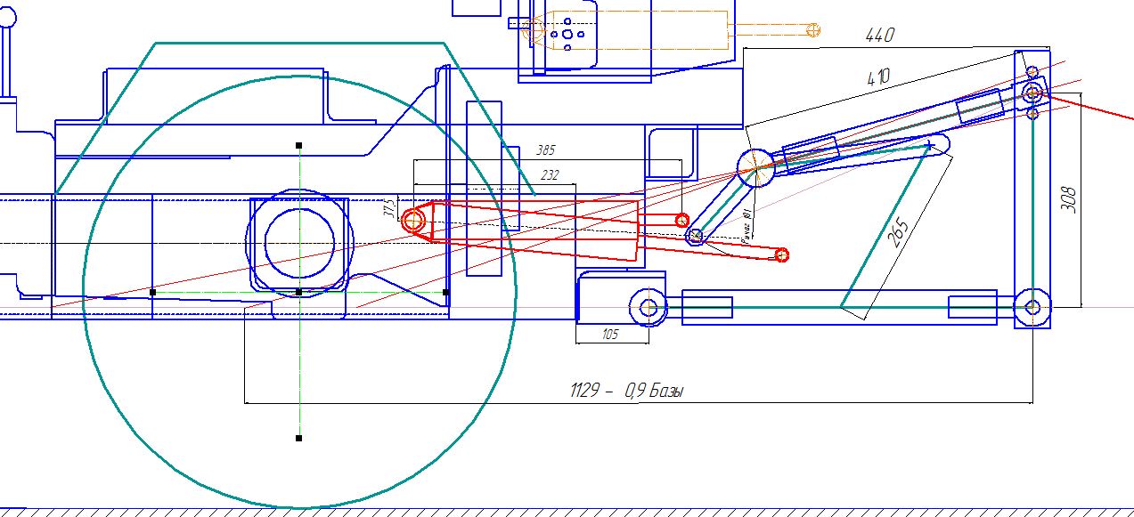

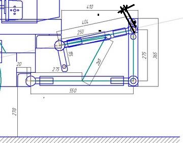

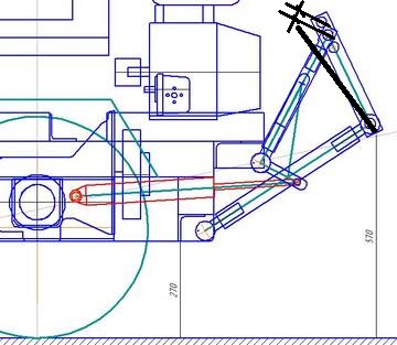

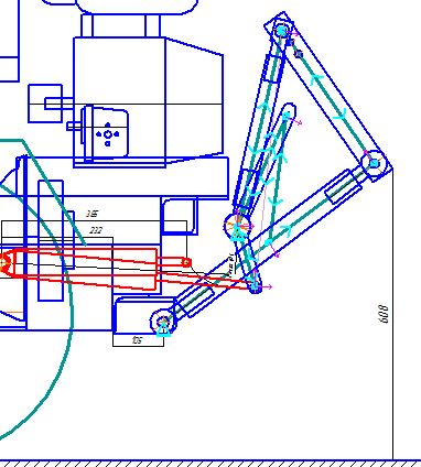

:flag: Опять у меня вопросы по навеске.
Треугольник нужен только для крепления центральной тяги? Видел на фото(типа как показано жирной красной линией) что от с/х орудия к треугольнику идёт крепление(тяга?). Это обязательный элемент?
На рисунке 1 показаны направления сил ц.тяги тонкими красными линиями. В среднем положении линия проходит прямо через центр(ось) колеса, в других до и после оси. Значит ли это что для регулировки центральной тяги три отверстия достаточно?
https://upforme.ru/uploads/000b/0b/c7/6524/t204759.jpg
https://upforme.ru/uploads/000b/0b/c7/6524/t756955.jpg

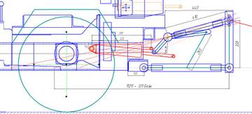

С ГЦ одни проблемы. Мешает(который раз :angry: ) ступенька внизу рамы, которой не было бы при базе 115!А всё из-за лени :'( (забыл укоротить переднюю раму и не стал переделывать). Теперь вот ещё и выходы ГЦ нужно делать в разных плоскостях. Наверное вообще придётся искать ему место сверху рамы или сбоку рамы.
576

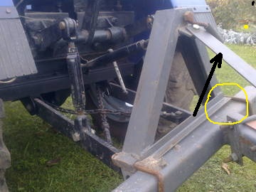

Такая?
https://upforme.ru/uploads/000b/0b/c7/2783/t281398.jpg
Если удастся обеспечить такую жесткость соединения рамки и бруса орудия, чтобы не разогнуло это соединение от веса орудия, то не обязательно, а так это самый простой и надежный способ усиления.
По моему должно хватить. Может быть даже верхнее отверстие окажется и не востребованным, слишком уж задираться орудие будет при креплении тяги через него.

577
Такая?
Да. Но видел ещё с регулировками, подумал что может типа продолжение центральной тяги или для регулировки плуга. А если просто для жёсткости, тоже думаю не лишняя. Разгрузит соединение.
может и ГЦ преждевременно укоротили
Так я пока теоретически всё строю. Зимой мне холодно, света не хватает :) . ГЦ если буду укорачивать, то не раньше чем сделаю вал с верхними рычагами и буду уверен что всё получится с ГЦ. Но если уже даже теоретически проблемы, надо быть готовым(схему продумать) наверх ГЦ поставить. Трактор разобран(кпп весной буду перебирать), поэтому не понятно, найдётся ли ему место наверху без переделок сверху, но нужно быть готовым и к такому варианту.
А разве от этого зависит высота подъёма орудия? Проверил схему, вроде такая же высота подъёма при перестановке(и регулировки тяги в горизонт. положении рычагов) тяги. Верхнюю оставлю на всякий случай. Думал что может этих отверстий ещё мало.
https://upforme.ru/uploads/000b/0b/c7/6524/t540934.jpg
Отредактировано Toltolich (7 марта, 2023г. 08:09:26)

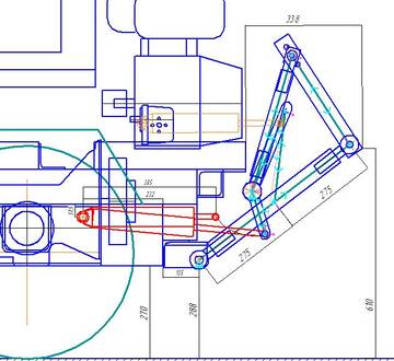

578
Теперь понял, а то я подумал, что уже реально на 65 мм. укоротили, даже удивился оперативности. :D
https://upforme.ru/uploads/000b/0b/c7/2783/t322609.jpg
https://upforme.ru/uploads/000b/0b/c7/2783/t21625.jpg
Высота подъема увеличится может и не на много, а вот положение по отношению к горизонту  будет меняться.
Сравните на сколько  тяги в рабочем положении навески ее надо будет удлинить при перестановке на верхнее отверстие, и на сколько ее надо было бы ее удлинять в поднятом положении навески чтобы сохранить то же положение по отношению к горизонту.
оставлять надо. Я только предположил, что оно возможно не понадобится. Теория это хорошо, но а практика внесет свои коррективы.

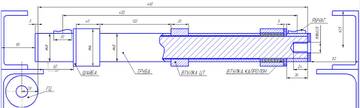

Присмотрел втулку шлицевую для вала навески. Втулка шлицевая Т25-4202127-А удлинителя заднего вала ВОМ трактора Т-40. Размеры вроде как: Длина 100мм, Наружний диаметр 48, Внутри 38/32, 8 шлицов. Не должна же она быть закаленной?
Разрежу на три части(30мм), для верхних рычагов и рычага ГЦ.Проточу вал до ф37,5 и с двух сторон нарежу болгаркой шлицы. С двух сторон в валу будет резьба М10 для фиксации рычагов.
Хотелось бы подлиннее втулки и внутренний диаметр поменьше.6 или 8 шлицов.По поиску не нашёл в РФ подходящей.
Может кто подскажет что либо похожее?
https://upforme.ru/uploads/000b/0b/c7/6524/t222160.jpg
Хотел упростить себе работу, проточить вал до ф35 и сделать три втулки под шпонку 10x8x40. Есть учебник со студенчества, думал легко посчитаю :) . Но оказалось, время моё ушло :( .
Как думаете возможно применение шпоночного соединения в данном узле?
Можно конечно и 2(3) шпонки сделать. Но пробить столько пазов во втулках в одном положении проблематично. А в длинной втулке(чтобы потом разрезать), нет инструмента.
