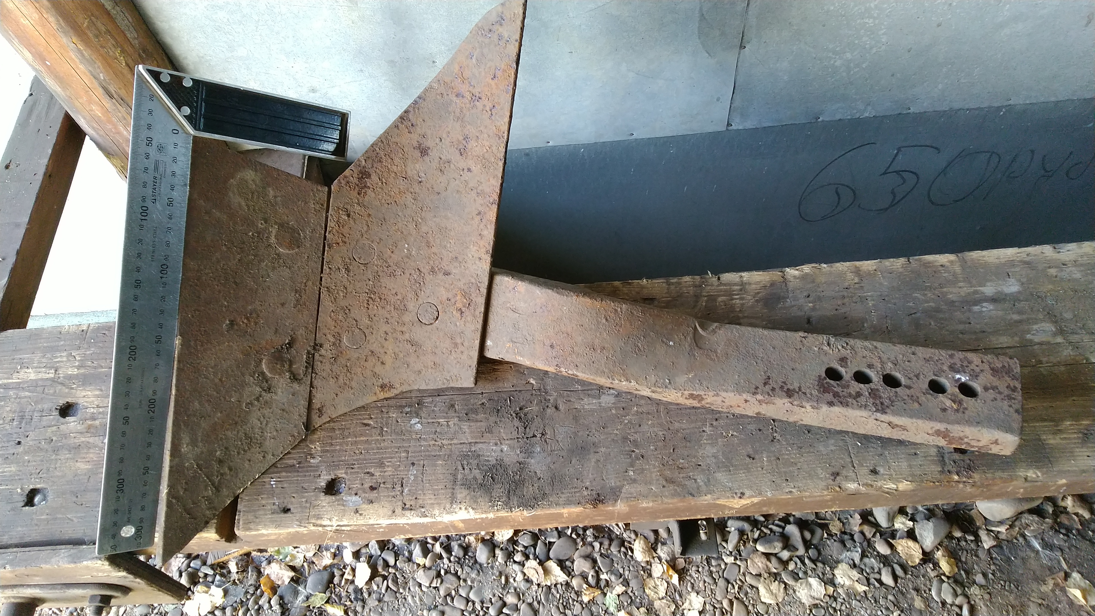

Откопал такую штуку. Огород можно ей пахать?https://upforme.ru/uploads/000b/0b/c7/6524/t877257.jpg
485
предплужник от плуга ПЛН-4-35, устанавливается перед основным корпусом, для более качественной пахоты. пахать можно, но надо усовершенствовать - установить полевую доску и желательно удлинить отвал.

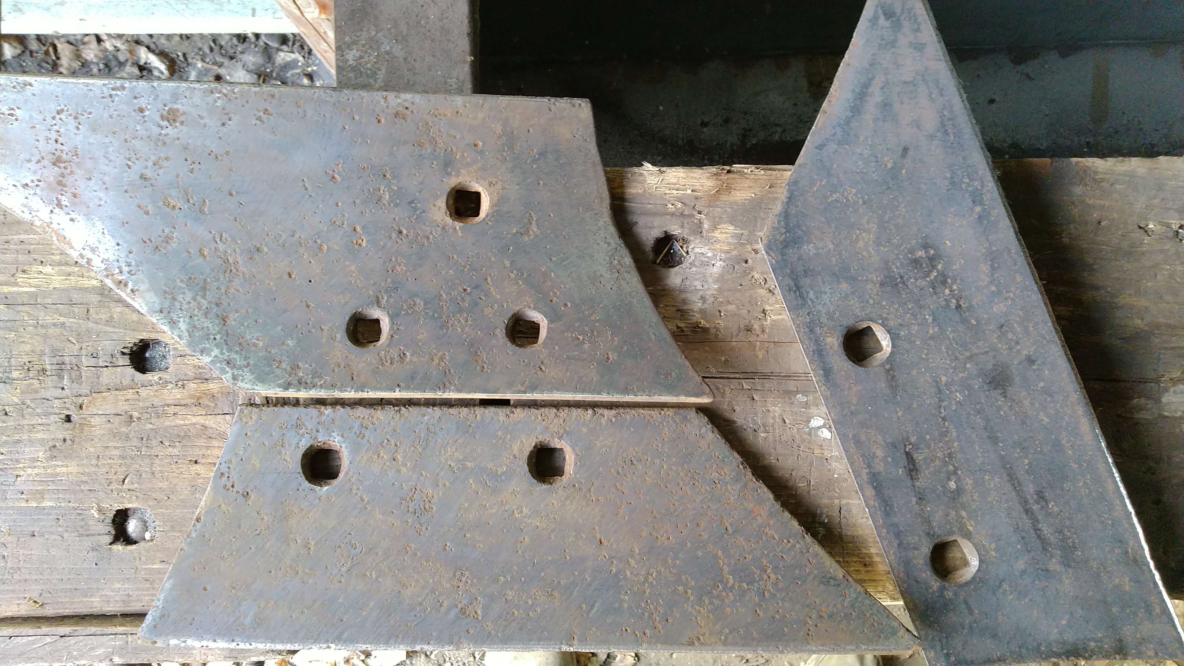

Если почва тяжёлая, тогда длина меньше? Если так, то мне удлинять не нужно😀. Но наверное толку с него не будет. Почистил немного, стало видно много раковин, миллиметра два снимать надо, чтобы было зеркало. У меня есть лемех, думал плохой, а тут ещё хуже, и отвал такой жеhttps://upforme.ru/uploads/000b/0b/c7/6524/t357679.jpg
Будет с него толк? Или лучше искать другой?
Сложно сказать. Это зависит от того, какая у Вас почва. Может быть со временем и отполируется, а может быть и нет.
В деревне есть три огорода, на которых даже на моих уже отполированных отвалах, липнет, а на одном из них бывает даже с лемеха не сползает, не говоря уже про отвал, хотя почва сама по себе легкая. Выкидывать пока  не стоит, а там видно будет

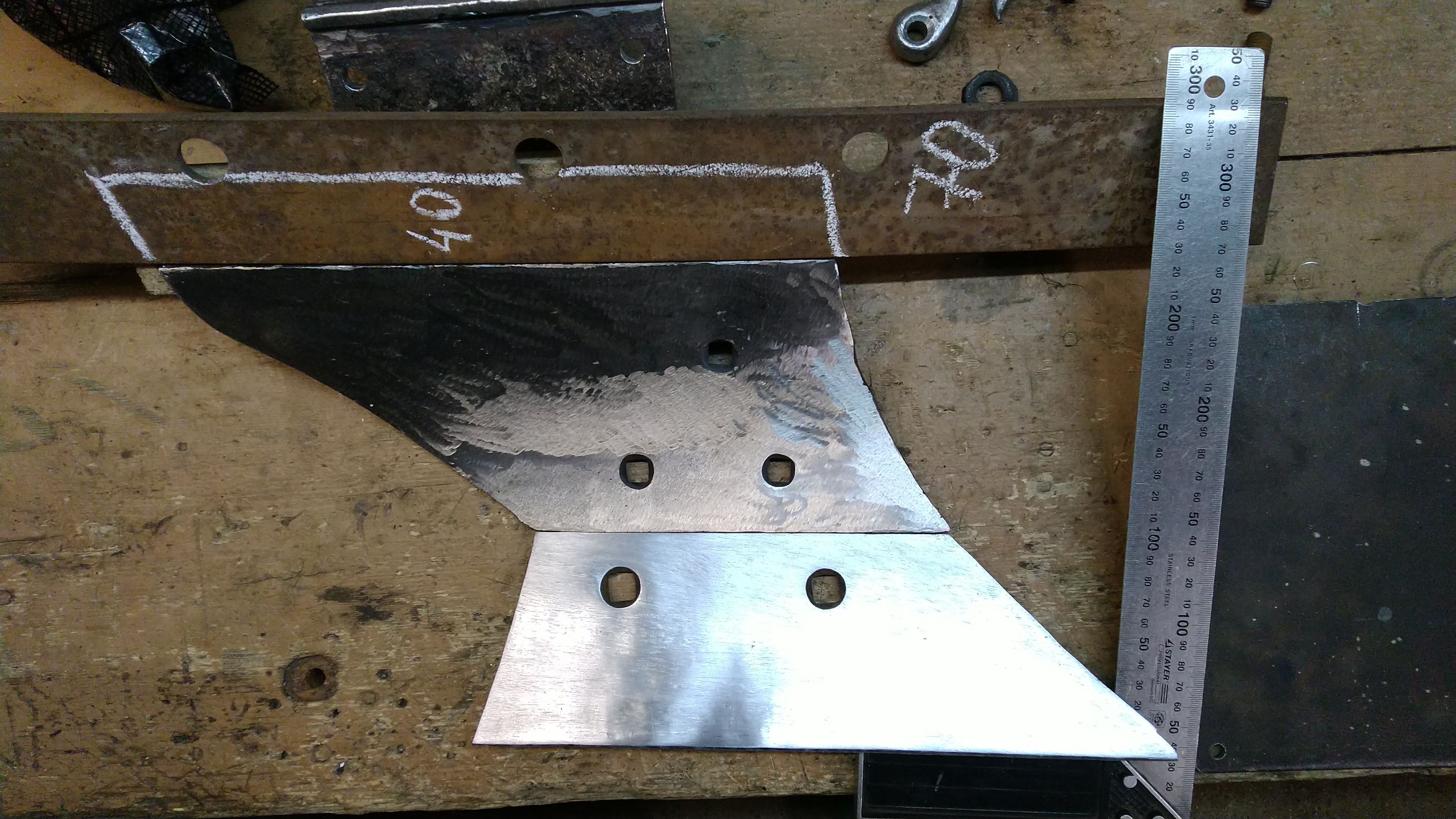

Убрал все раковины с предплужника. Израсходовал два электрода и почти диск 6мм диаметром 125мм. В трёх местах где заплавлял по кругу, металл треснул по кругу типа пытался отслоится. Исправил за несколько заходов. Вопрос по отвалу. Увеличивать(приварить) пластину как на фото(40мм) или надо больше? Или надо в длину? Или в высоту и в длину? Вопросы снимаются(пока). Нашёл на форуме и видео накачал с ютуба. https://upforme.ru/uploads/000b/0b/c7/6524/t633080.jpg

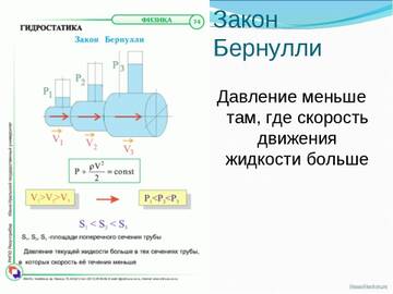

504

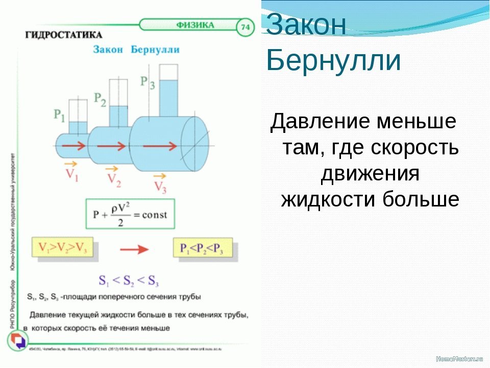

Скорость жидкости же всё равно по наименьшему отв.?
давление жидкости в трубе различного диаметра по закону Бернулли меняется:
https://upforme.ru/uploads/000b/0b/c7/5751/t765321.jpg

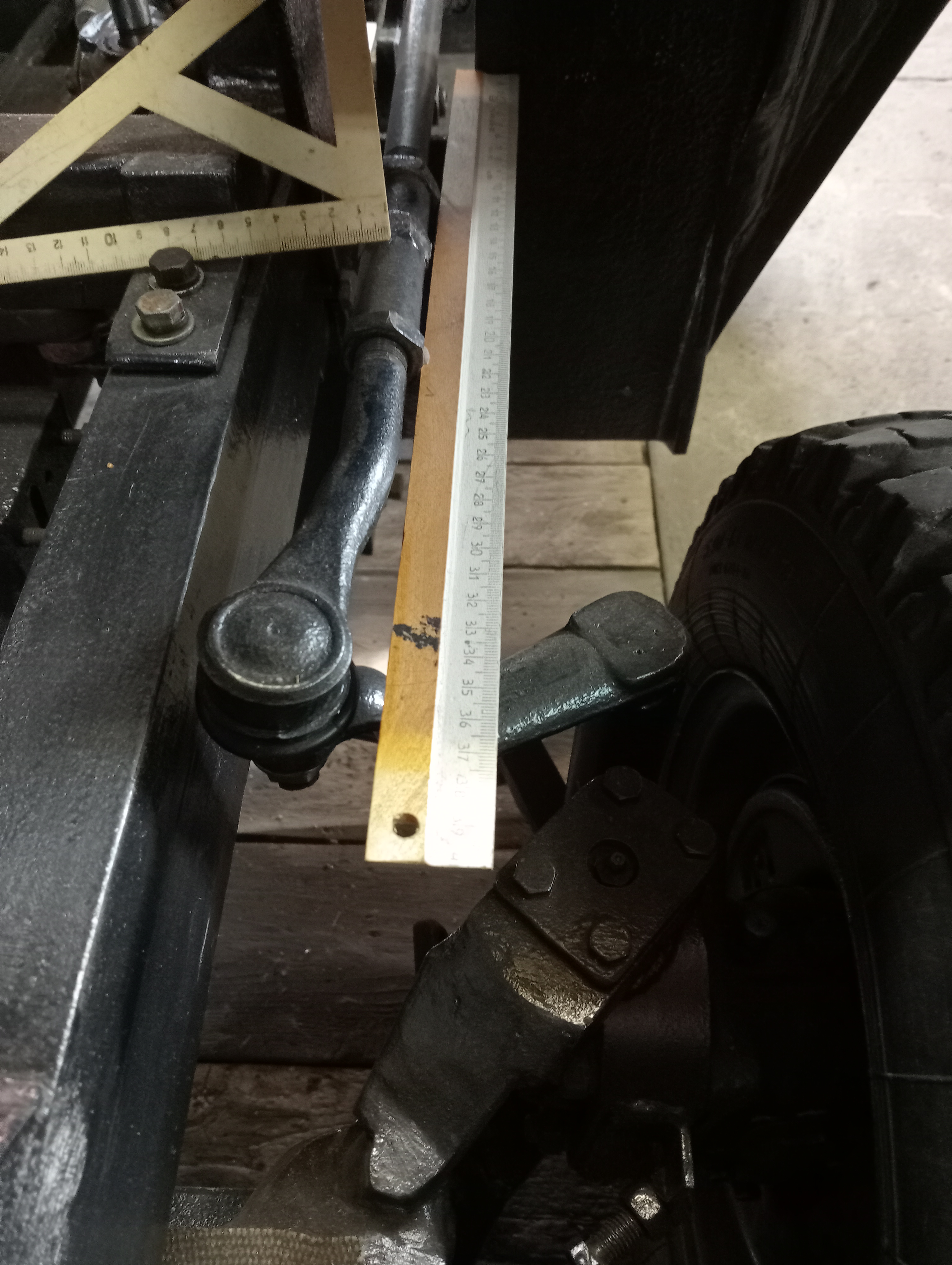

510
