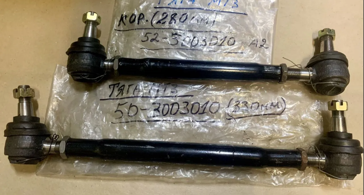

Всем спасибо! Четыре наконечника очень удачно пристроил! Но раз пошла такая пьянка :) . А на верхнии рычаги пару(на подъём) нельзя пристроить? Или они не должны иметь ход в горизонтальной плоскости? И рычаги тогда нужно связать?
на раскосы еще 4шт. можно приспособить
456
на раскосы еще 4шт
они же должны быть регулируемые? Если так, то не влезут, резьба правая на них.
457
резьба правая
найти с левой
458
найти с левой
я и не знал что они и с левой бывают. Может у меня в куче и такие есть. :) . Всё понял, спасибо. Где будет возможно использую по полной на навеске.

найти с левой
Оказалось, что половина наконечников с левой резьбой :)

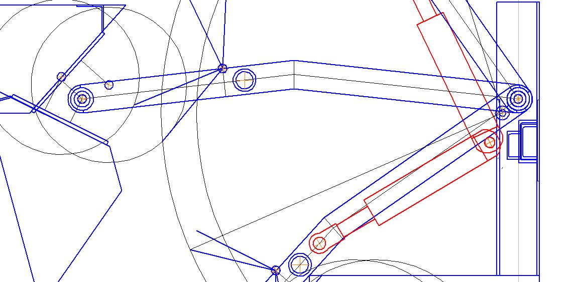

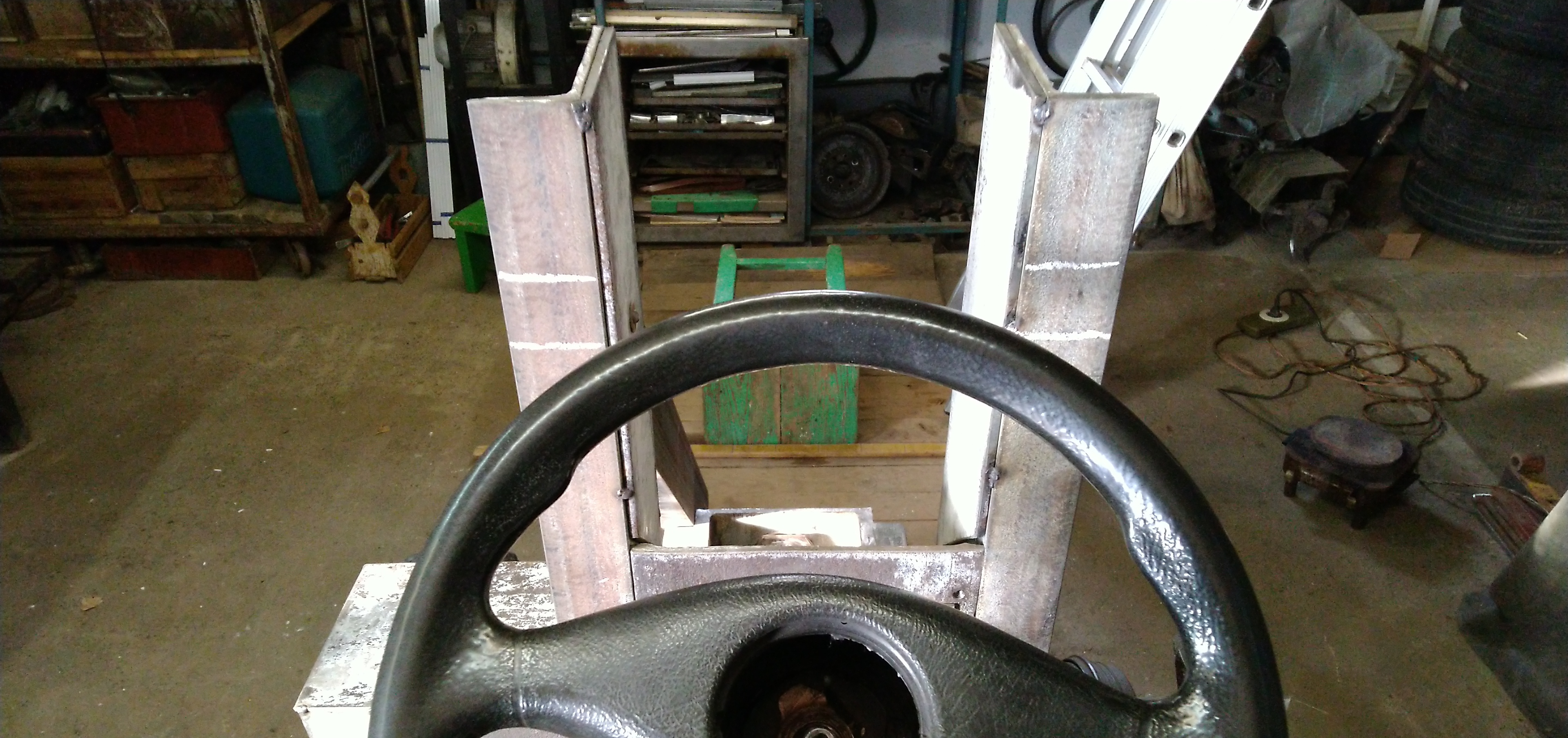

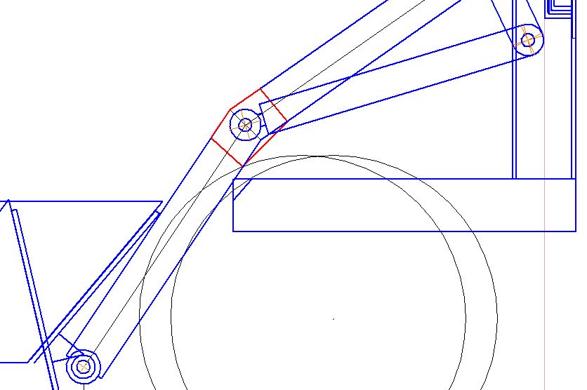

Не смог я победить проблему со стрелой(повторителем). Вроде все, как и планировал, но оказалось это не есть хорошо. Даже узкие стойки мешают обзору(стояли хотя бы пошире). А так, как в танке, люк ~20x25см и то ещё РВД и пр. элементы ещё закроют обзор. Повторитель по заводскому не решает проблему. Стойки будут короче(черта мелом на фото), но крепление ГЦ ковша в любом случае попадает в этот проём. Ещё выше поднимать сиденье не вариант.
Придётся всё же кардинально укоротить стойки и планировать «горбатую» стрелу(швеллер №8).
Вот по стреле и прошу советов.
1. Где по отношению к креплению ГЦ подъёма стрелы правильнее делать излом(~на оси ГЦ как на рисунке , ближе к ковшу, ближе к стойкам)? Или нет большой разницы?
2. Как лучше усилить место излома? Планирую подрезать, согнуть(если получится аккуратно), сварить. С двух сторон накладки 6мм(красным), снизу накладок полоса по контуру, сверху излом обогнуть полосой.  Достаточно этого?
3. Это, наверное, как раз тот случай, где нельзя делать поперечные горизонтальные сварочные швы? И вертикальные поперечные тоже? Делать только продольные и усилить электрозаклепками?
https://upforme.ru/uploads/000b/0b/c7/6524/t378372.jpg
https://upforme.ru/uploads/000b/0b/c7/6524/t228011.jpg
468
Излом можно сделать в любом нужном месте, но с эстетической точки зрения лучше смотрится излом в районе крепления ГЦ. Самый большой изгибающей момент на стреле как раз в точке опоры (точки крепления ГЦ), поэтому и сечение стрелы в промышленных КУНах максимальное в этом месте, заодно и кронштейны крепления ГЦ еще выполняют роль усилителя.
Вполне.
В ответственных конструкциях да, но  в Вашем случае вряд ли поперечный шов настолько  ослабит стрелу из 8-го швеллера, чтобы можно было переживать за ее прочность. Основную нагрузку в элементах будут воспринимать продольные швы, а поперечные можно сделать с неглубоким проваром, чтобы только вода не попадала под накладки. Вертикальный шов еще меньше скажется на прочности.

Проектирую гнутую стрелу и теперь мой ГЦ для стрелы длинноват. Есть мощный ГЦ с ходом 200, но он маленько коротковат и поэтому угол между стрелой и ГЦ маленький. Насколько это критично? Можно ли так ставить?
И рвд к ГЦ только снизу можно будет. Но это же не так плохо?
https://upforme.ru/uploads/000b/0b/c7/6524/t559351.jpg

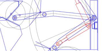

Приветствую всех! Получилось проверить кинематику повторителя Компасом. Всё просто. Да здравствует лень!😀 За критику повторителя буду благодарен.

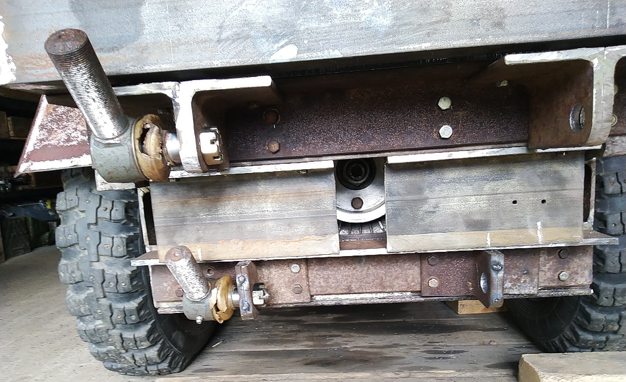

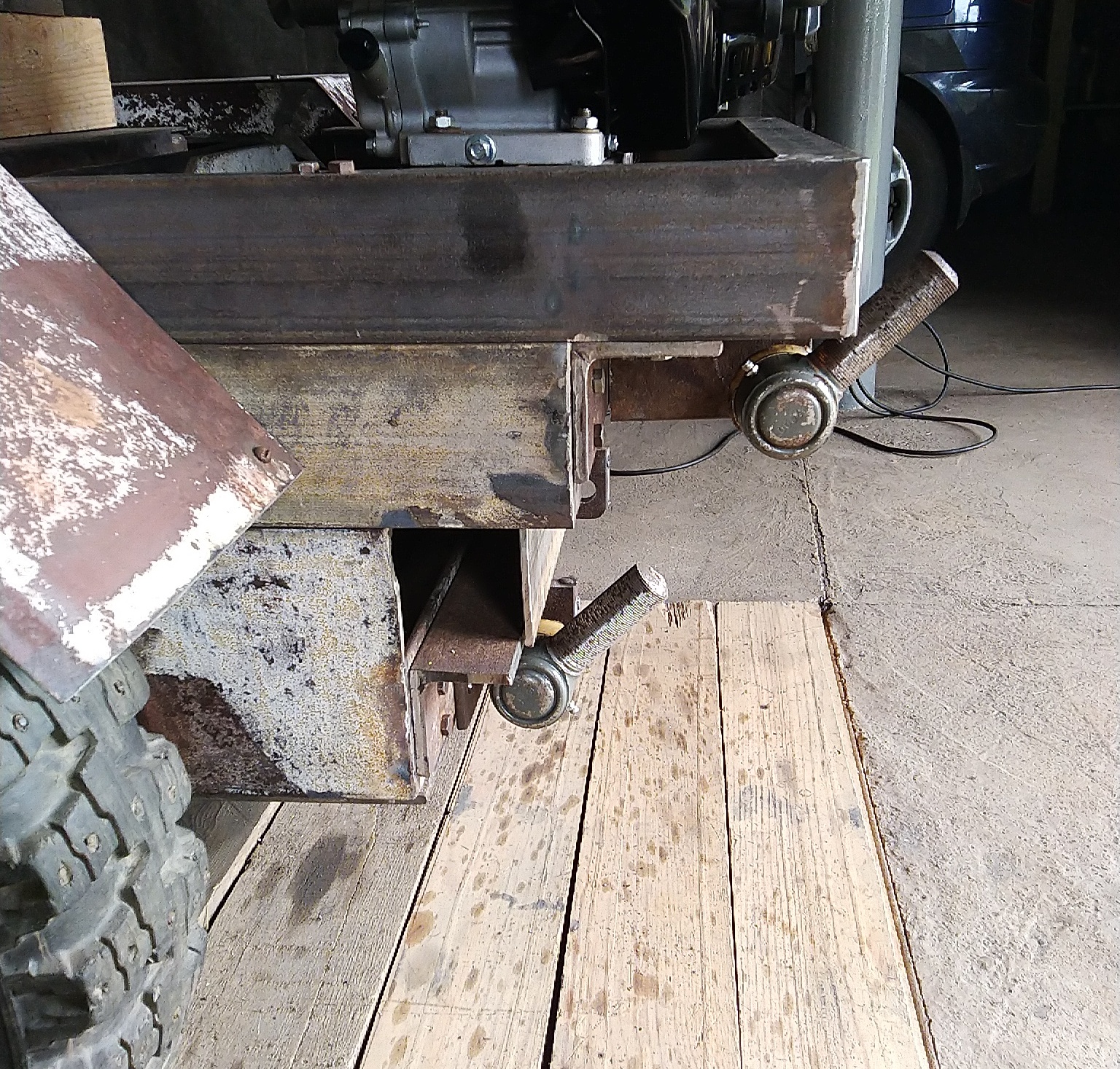

1. Вал отбора мощности можно вывести напрямую от вала на котором шкивы, сцепление? Поставив подшипник сзади на раму и через какой-нибудь карданчик или муфту. Ничего так не свернётся?
2. Проушины для навески(рулевых наконечников) сделал из спаренных уголков(N75), получилась толщина 15мм. Достаточно или надо добавить толщины?
3. Крепление верхних и нижних рычагов у меня не в одной вертикальной плоскости. Бывают ли такие конструкции навесок?
https://upforme.ru/uploads/000b/0b/c7/6524/t809980.jpg https://upforme.ru/uploads/000b/0b/c7/6524/t27826.jpg
473
а обороты на выходе устроят?
тут не за толщину надо переживать, а за надёжность крепления к раме и надёжность самой рамы.
параллелограмм! навесное в рабочем положении при ходе навески должен перемещаться строго вверх-вниз, а не по радиусу.
Отредактировано Вовочка (30 июня, 2022г. 19:02:52)
474
По расчётам, если напрямую, должно получиться чуть больше 600  при номинальных. Вроде норм.
Это пока на болтах, чтобы снять и обварить удобнее было. Потом и к раме приварится. Рама 18 и 10 и 8 швеллер на болтах по периметру. Когда определюсь с элементами навески, ВОМа, тогда ещё усилю где только возможно.
Вовочка написал(а):
параллелограмм!
здесь я не понимаю. Параллелограмм то у меня будет. Но при нормальных навесках, в рабочем положении, должен быть прямоугольник(или близко к нему)? А у меня всегда параллелограмм.
концы нижних тяг всё равно же будут описывать радиус? И рамка(треугольник) хоть и вертикально, но будет двигаться по окружности?
