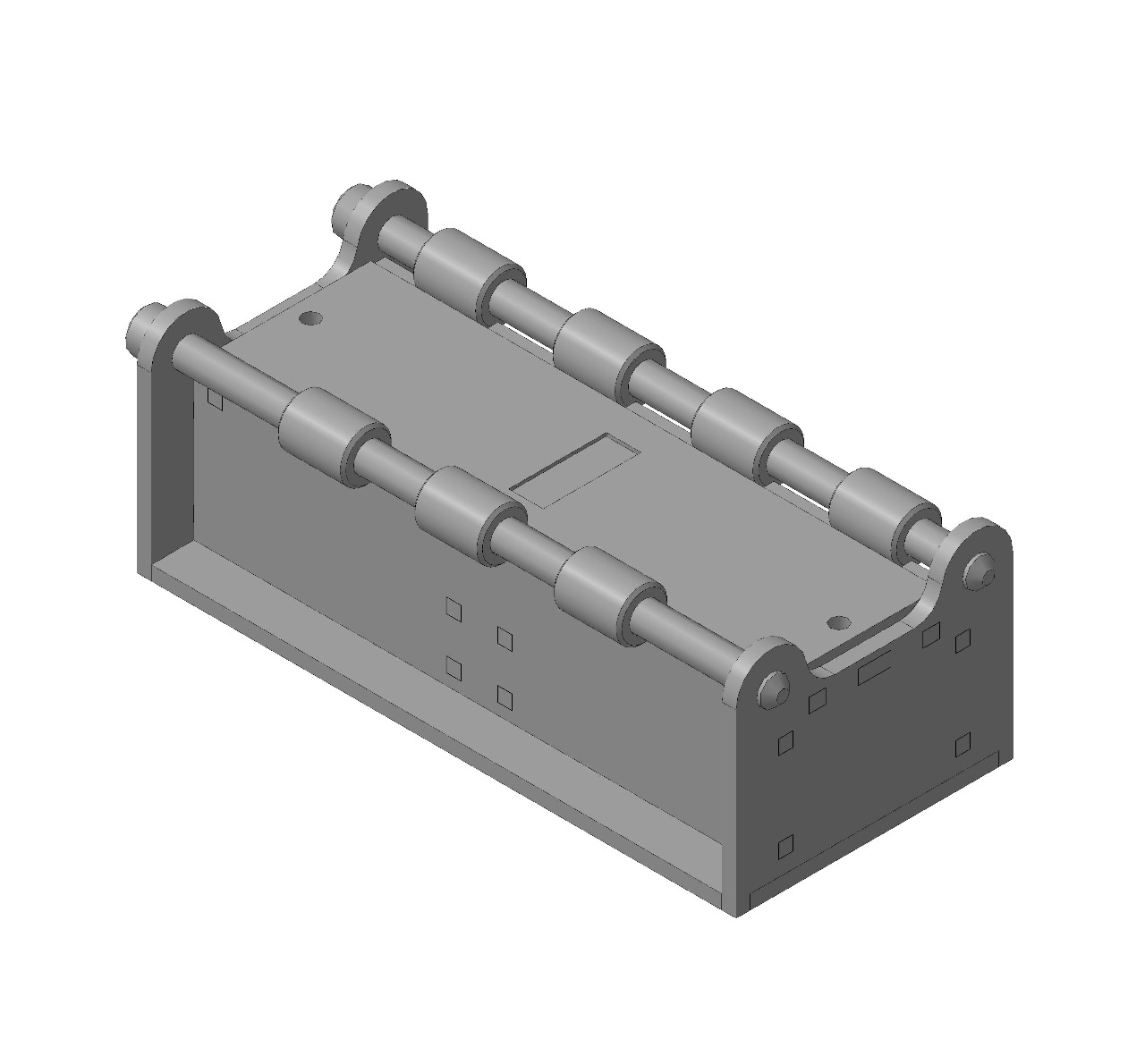

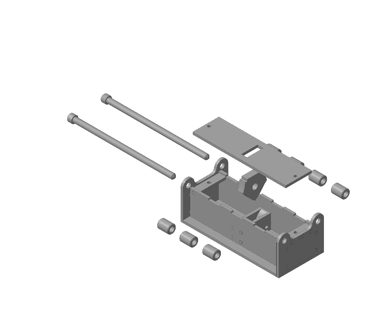

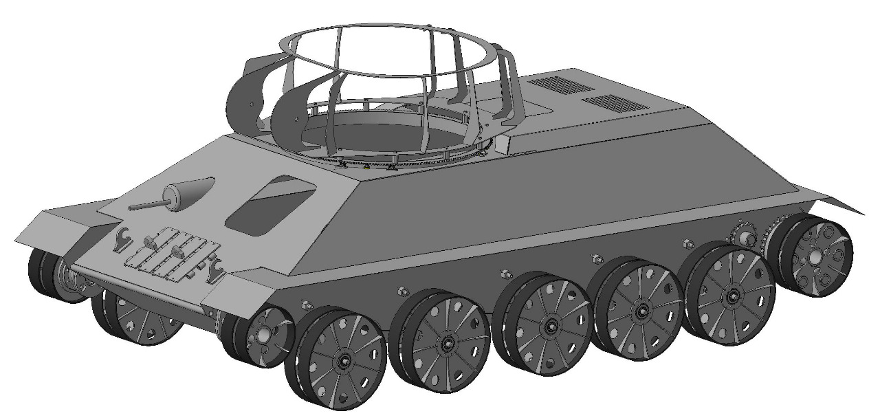

На экране это выглядит так:
https://upforme.ru/uploads/000b/0b/c7/4546/t263755.jpg
Как сделать башню в кад системе не знаю. Поэтому сделал только ее "скелет". А остальное решил доделать по месту.
В целом получилось.

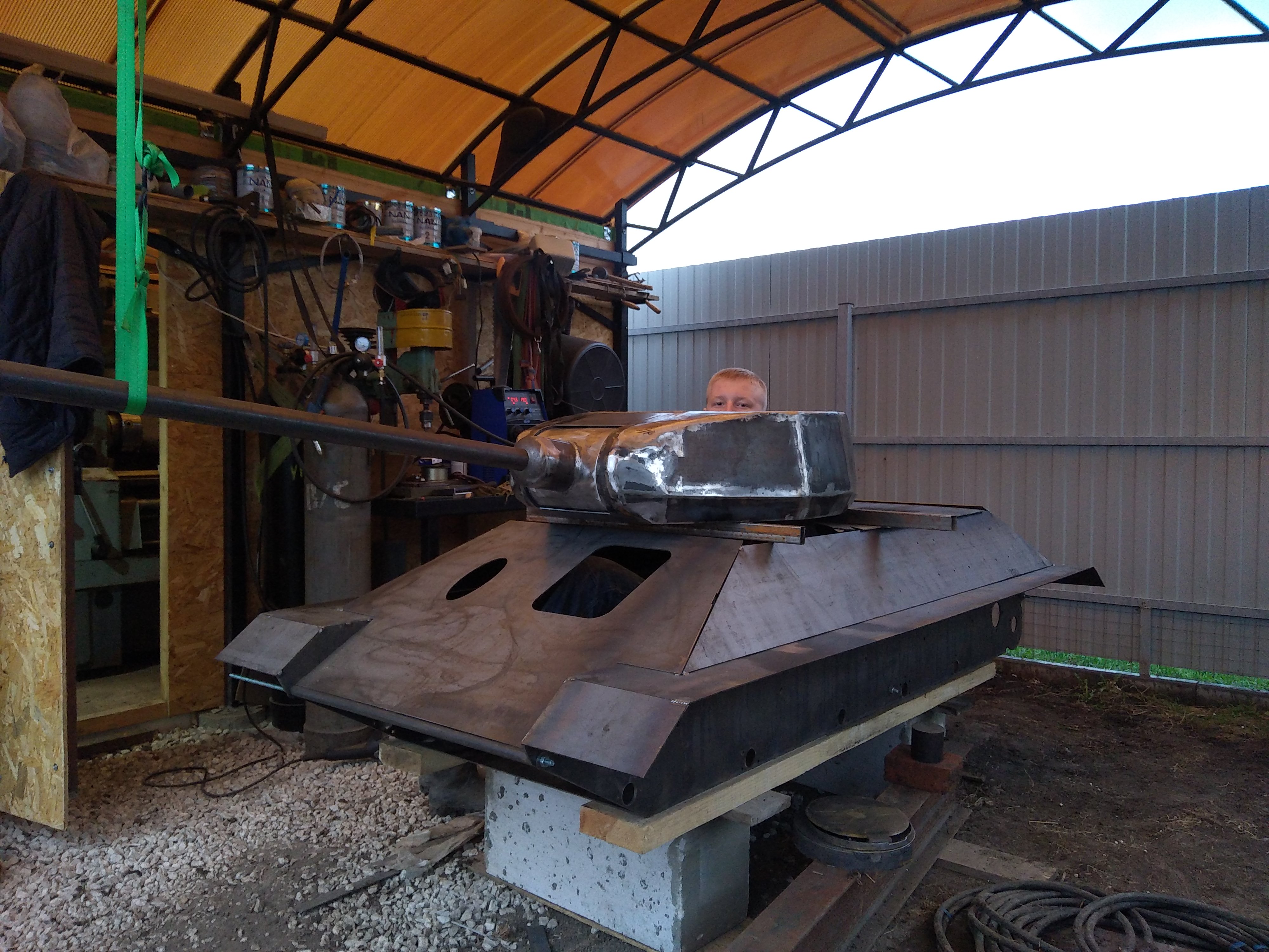

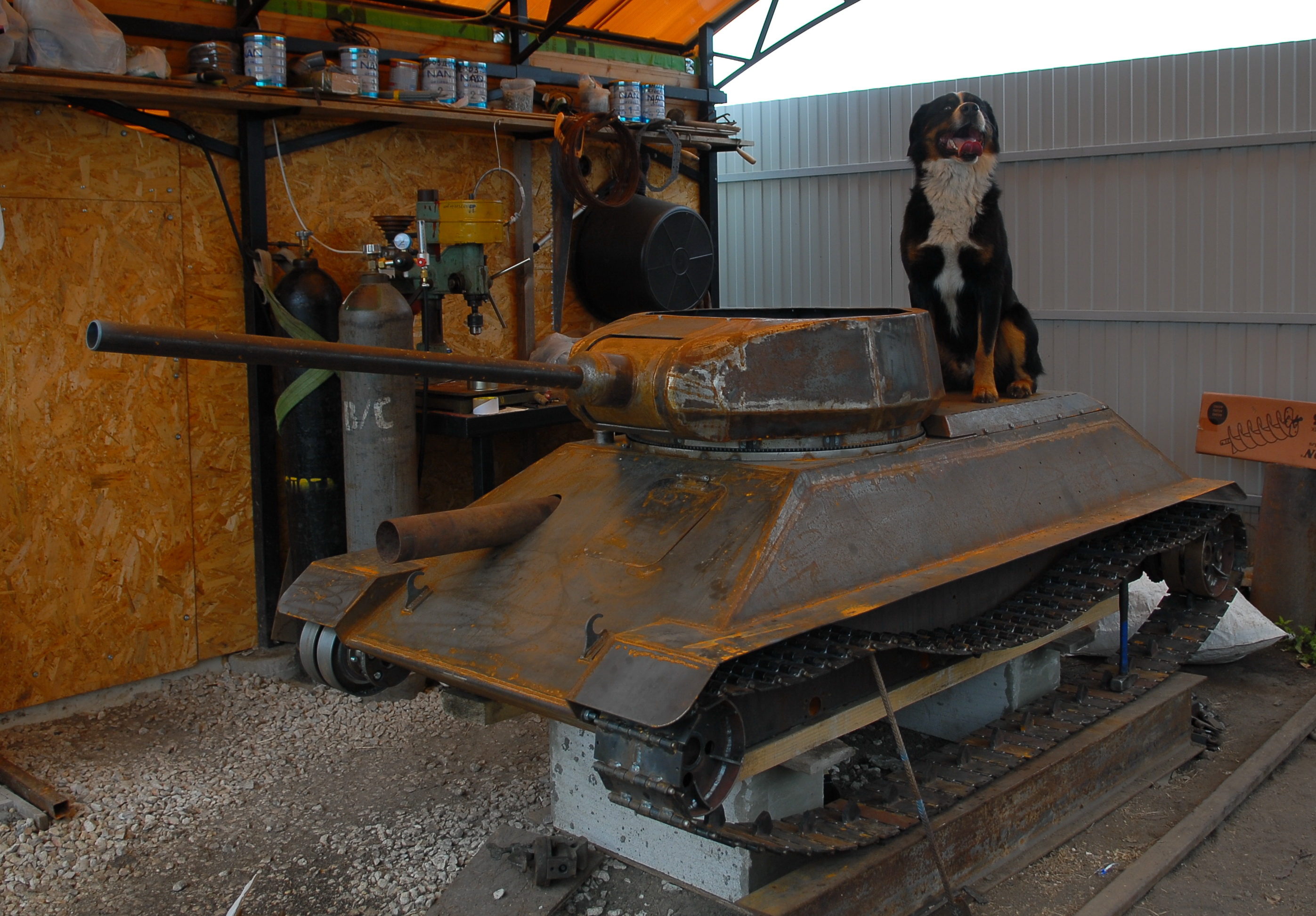

Сегодня танк на такой стадии:https://upforme.ru/uploads/000b/0b/c7/4546/t364465.jpg
Старший сын тоже активно помогает :)
+4

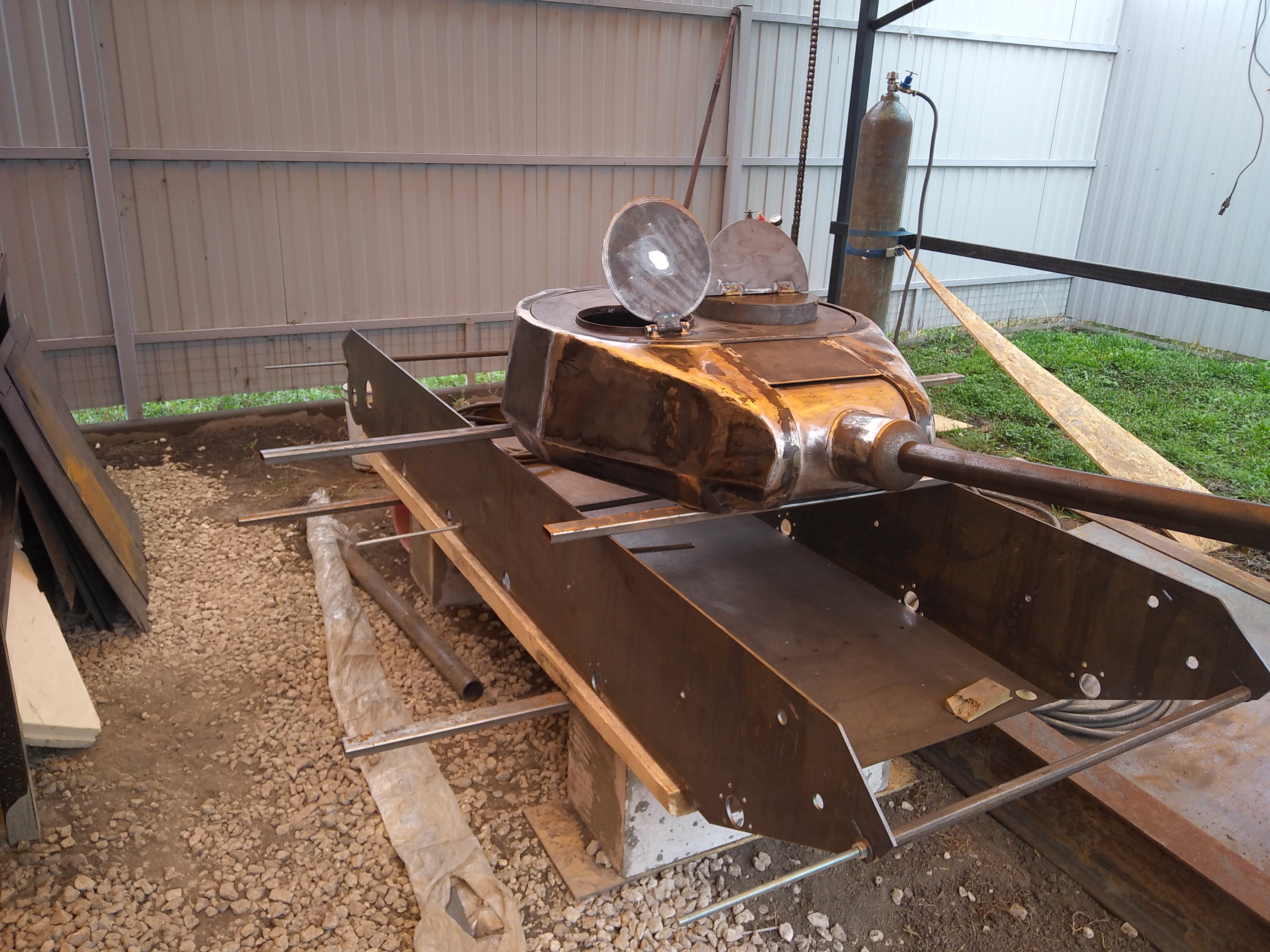

https://upforme.ru/uploads/000b/0b/c7/4546/t989985.jpg
Верхняя крышка башни съёмная. Если для фото то устанавливается та часть, что с люками. А если кататься, то ее придется снять.
Башня будет поворачиваться электроприводом стеклоподъемника.

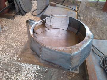

Процесс изготовления башни:
https://upforme.ru/uploads/000b/0b/c7/4546/t179542.jpg
Вырезал болгаркой грел, подгибал.

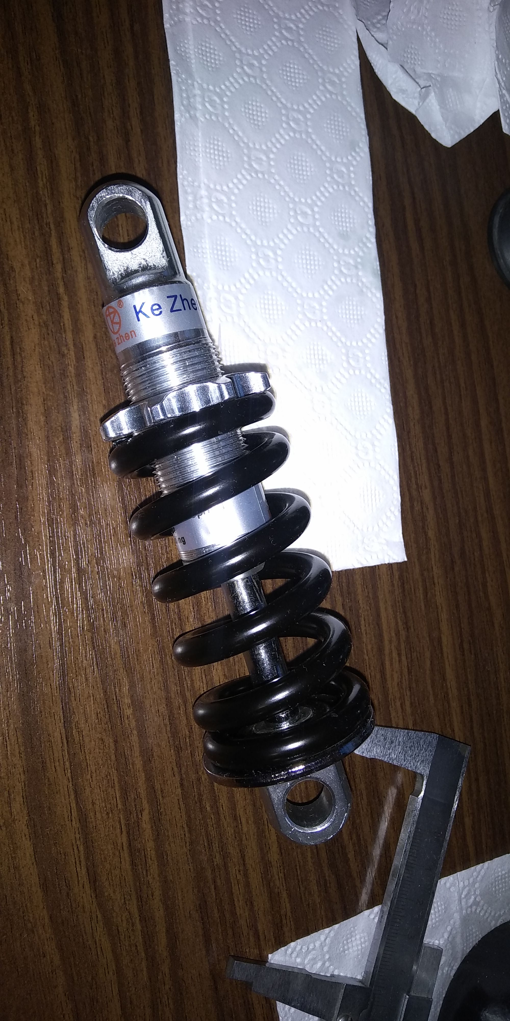

Амортизаторы на подвеску от велосипеда. Немного жестковаты, но по размеру оптимальны.

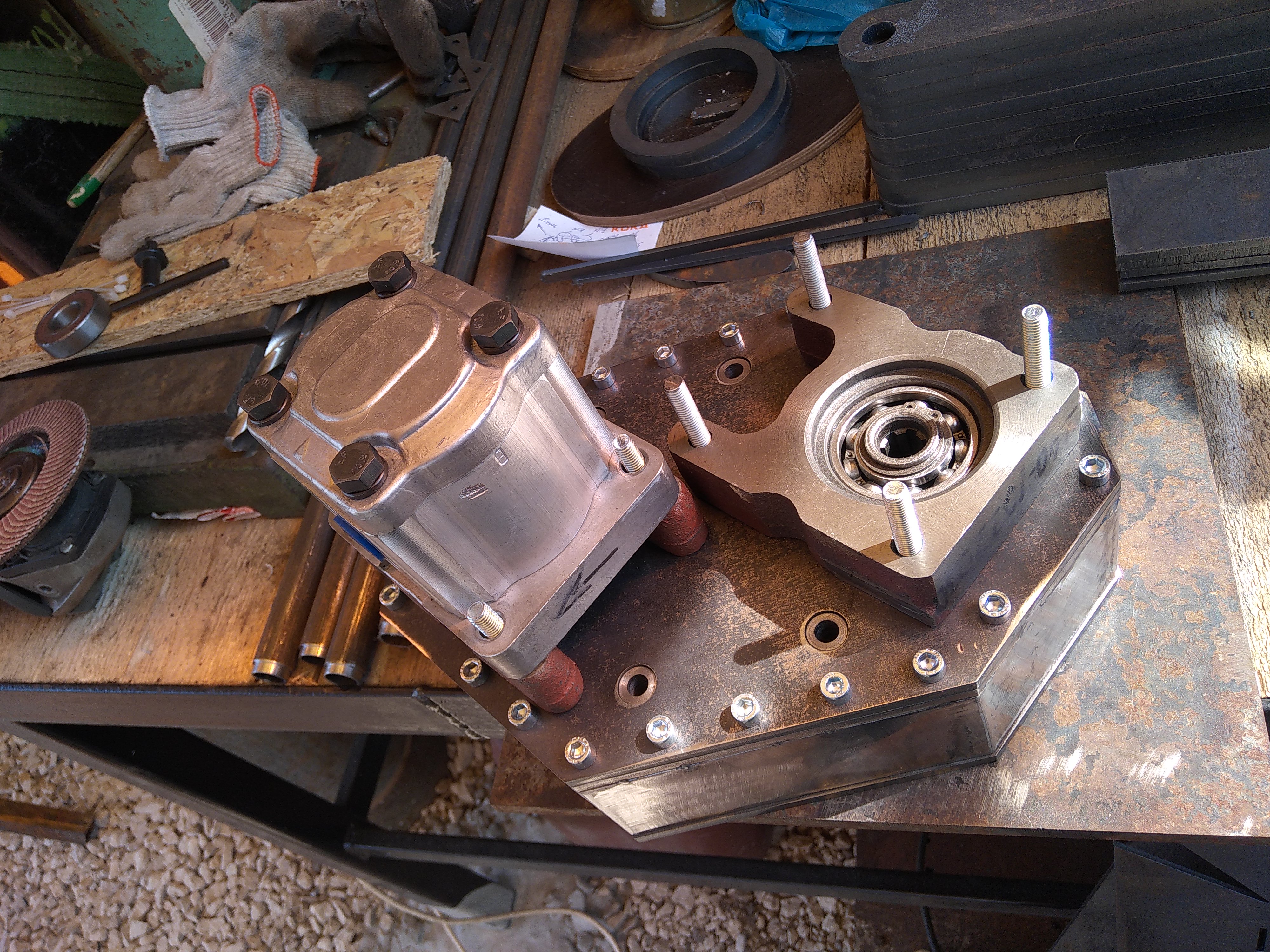

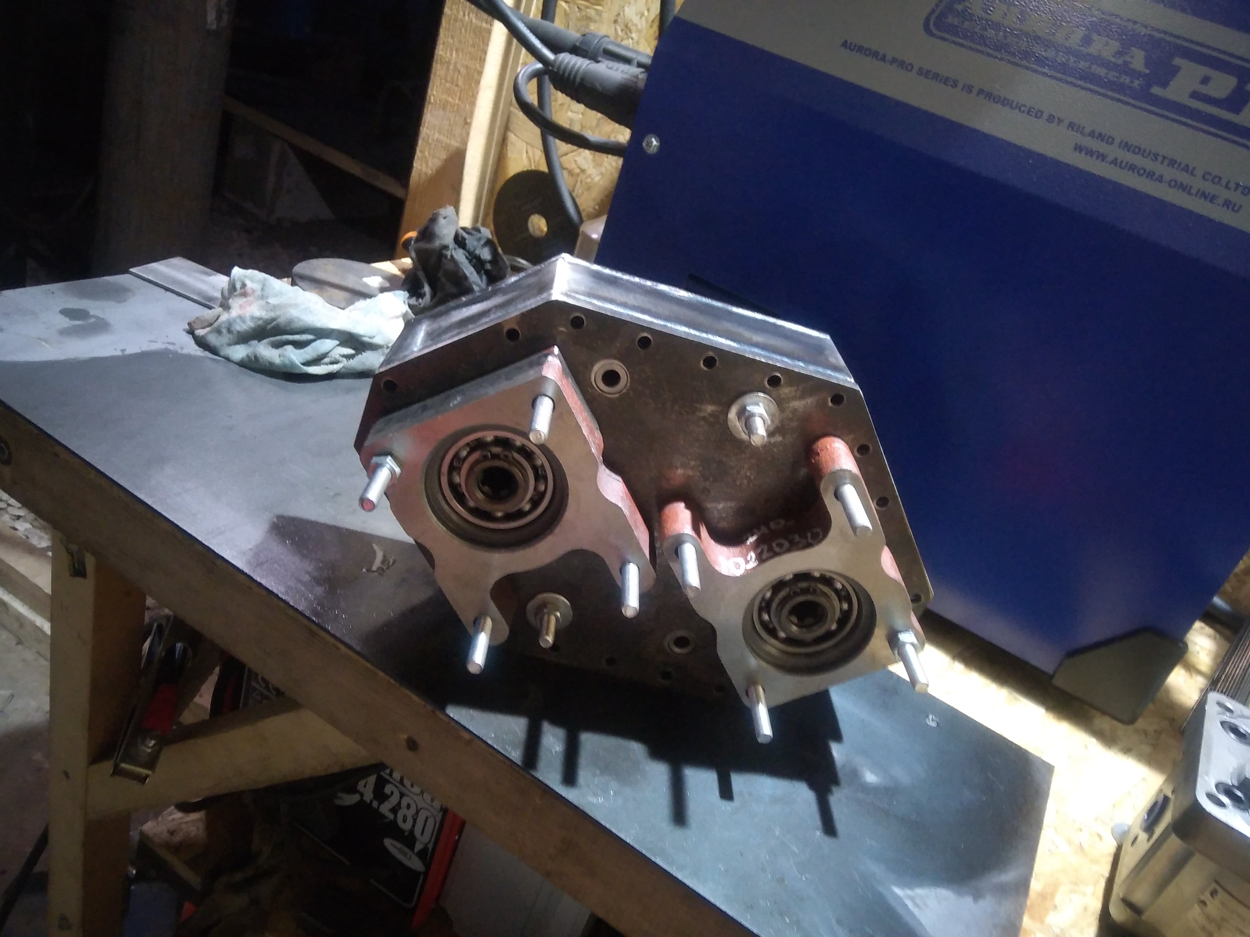

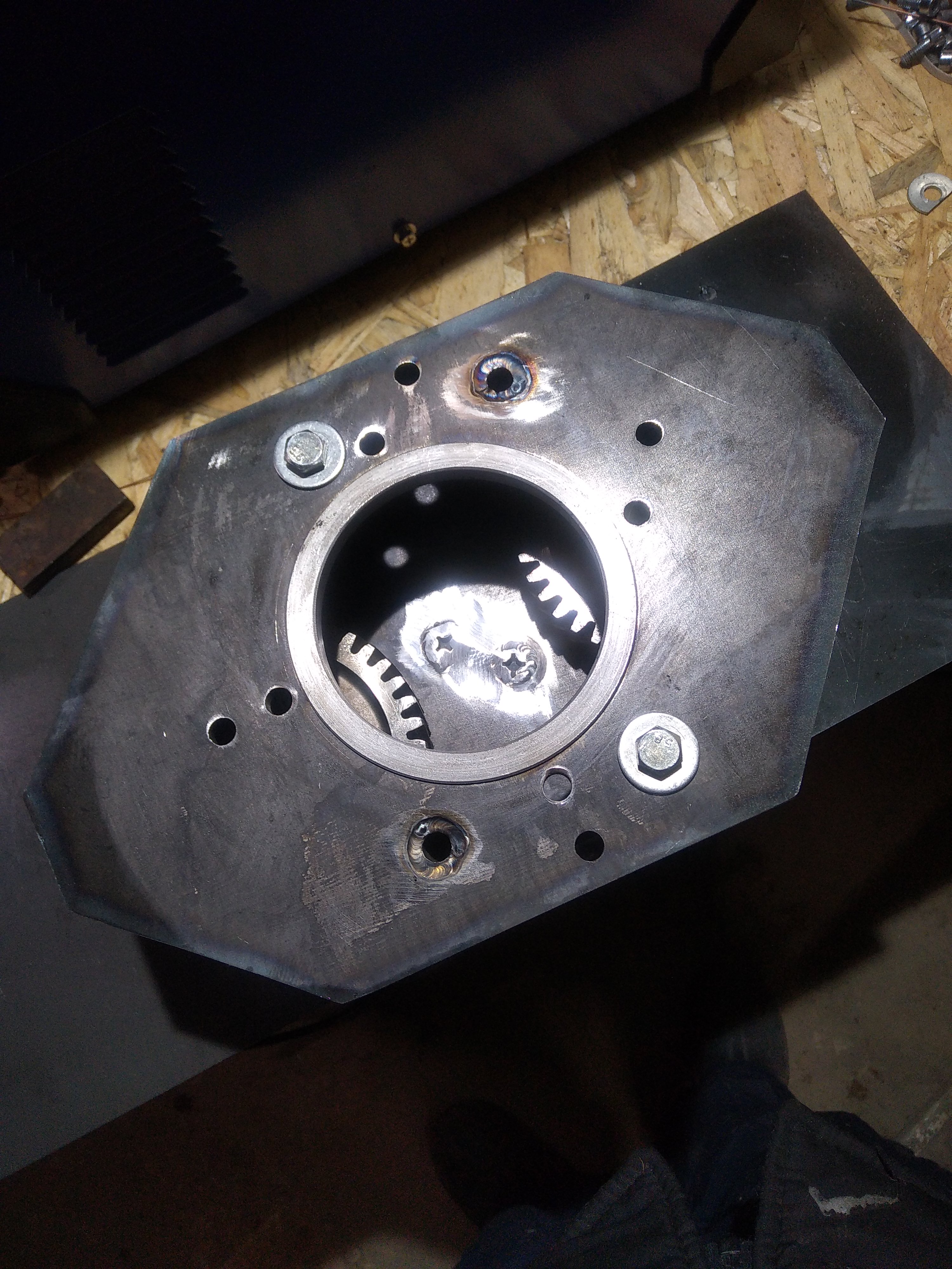

Почти собранный редуктор для двигателя и насосов:
https://upforme.ru/uploads/000b/0b/c7/4546/t161935.jpg
https://upforme.ru/uploads/000b/0b/c7/4546/t151925.jpg
https://upforme.ru/uploads/000b/0b/c7/4546/t337046.jpg

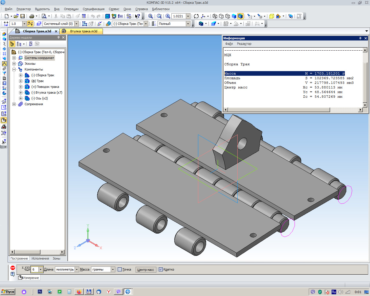

Приспособление для изготовления траков гусениц:
https://upforme.ru/uploads/000b/0b/c7/4546/t353299.jpg
https://upforme.ru/uploads/000b/0b/c7/4546/t436821.jpg
https://upforme.ru/uploads/000b/0b/c7/4546/t893507.jpg
Втулки, внутр диаметр 10, наружний 18мм. Привариваются к пластине. Пластина 5мм.
Честно говоря не знаю, на сколько такой вариант гусеницы будет надежен. Но жизнь покажет как говорится.. Думаю если катет наложить побольше, должно держаться.

Шасси еще на прихватках собрано. Попробовал сегодня приподнять за один из передних углов, как бы имитируя диагональное вывешивание. Деформируется зараза. Аж сомнения закрались. Все ли правильно сделал...
qwert615
Варите аккуратно. Большие детали может сильно увести. Внутрь возможно косынки понадобятся.
Уже столкнулся с такой проблемой. Верхнюю крышку башни испортил, когда стал открывающиеся люки вваривать. Сейчас переделываю ее.
Теперь варю короткими отрезками, постоянно перепрыгиваю туда где метал холоднее. Где есть возможность прижимаю струбцинами к более жесткой подкладке.
qwert615
Да.  Если есть возможность фиксации,  то надо фиксировать. Это уменьшит поводки.

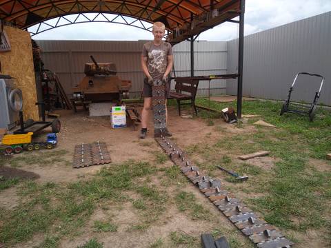

Сделали с сыном гусеницу. Хотел еще несколько фотографий выложить, но при загрузке выскакивает ошибка
User_id does not belong to you
Подскажите в чем проблема?
Сильно
Спасибо!
https://upforme.ru/uploads/000b/0b/c7/4546/t22429.jpg
https://upforme.ru/uploads/000b/0b/c7/4546/t460140.jpg
У нас еще один танкист появился 😄
https://upforme.ru/uploads/000b/0b/c7/4546/t649940.jpg

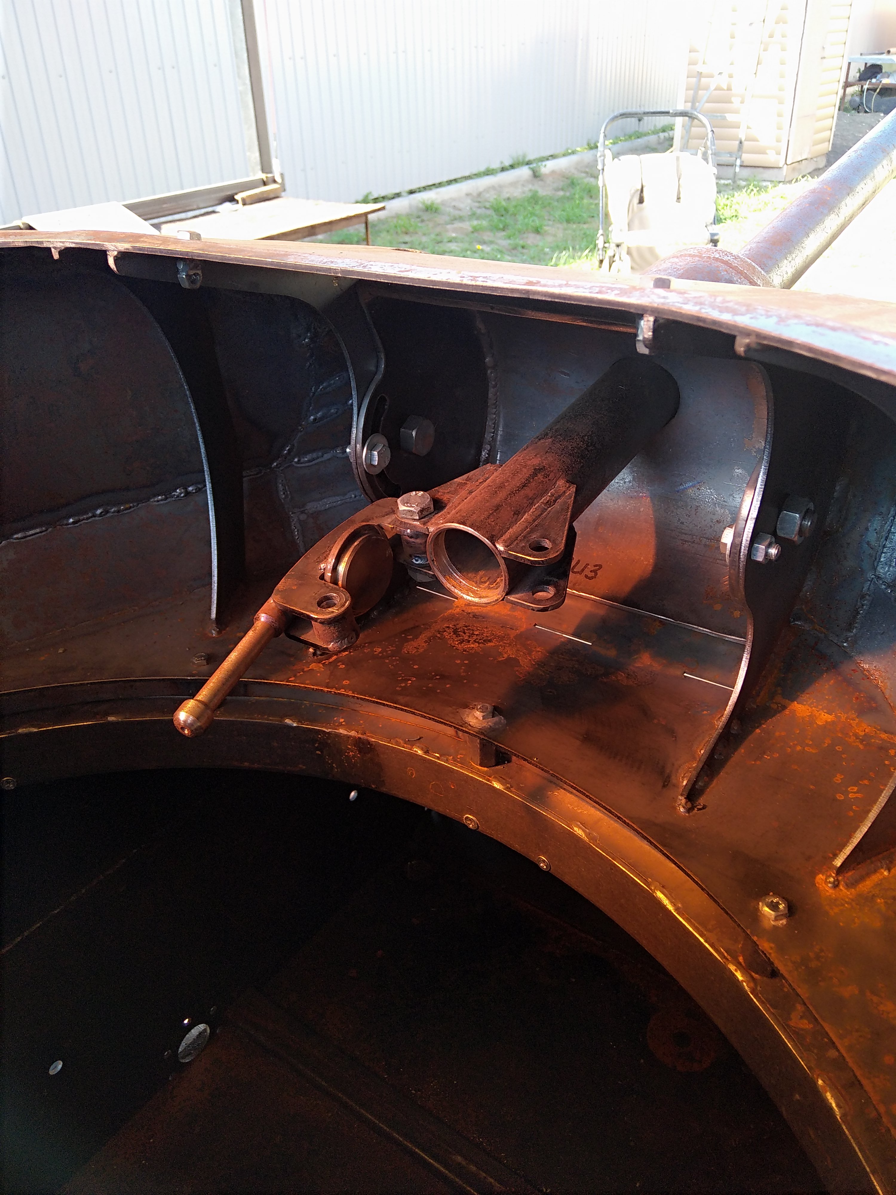

Ваш танк замечательно подойдёт для пейнтбола,работайте над тем чтобы он стрелял шариками с краской!

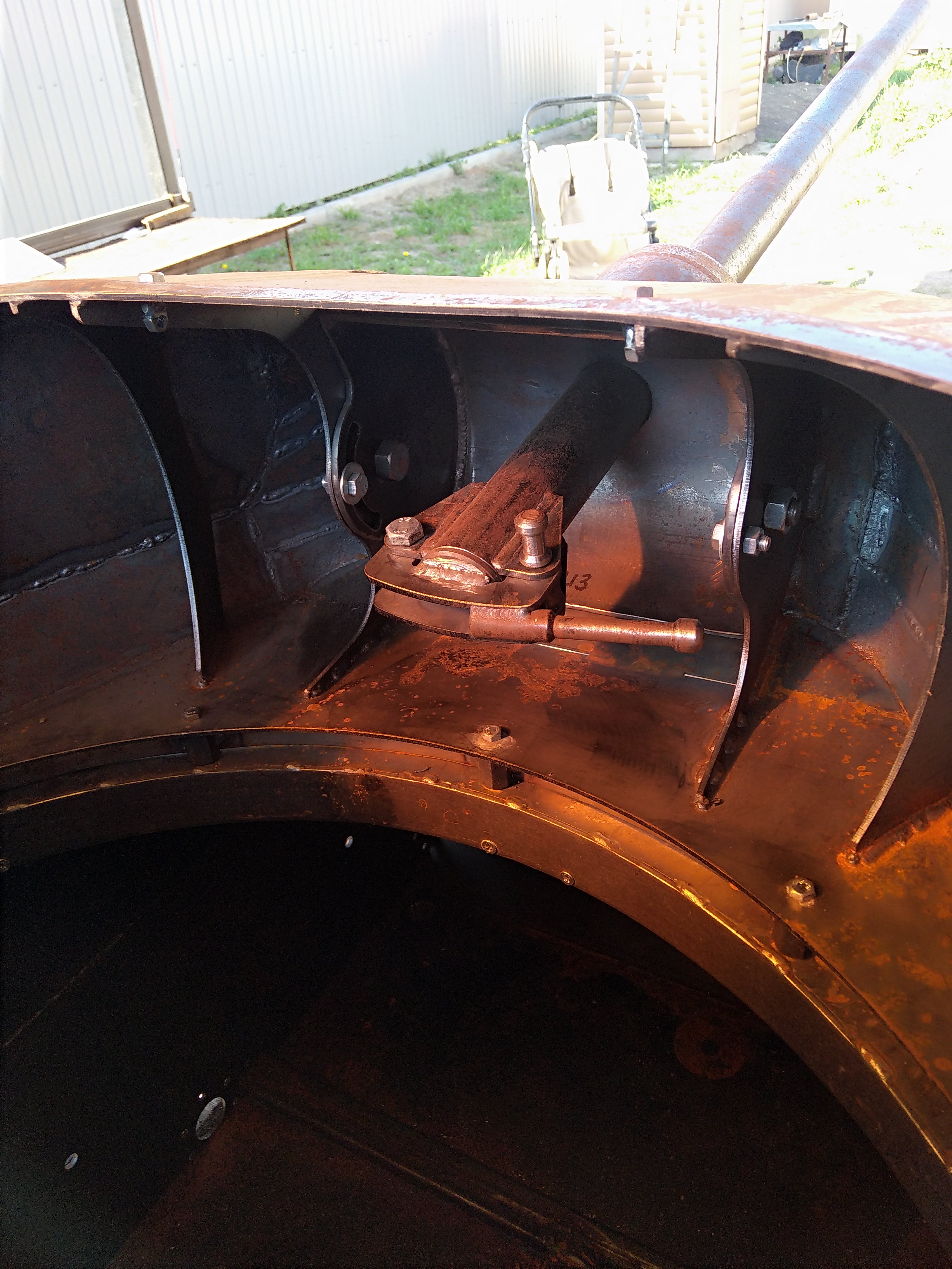

Затвор уже готов.
https://upforme.ru/uploads/000b/0b/c7/4546/t546984.jpg
https://upforme.ru/uploads/000b/0b/c7/4546/t145492.jpg
Пока правда шарики не подобрал диаметром 40- мм
