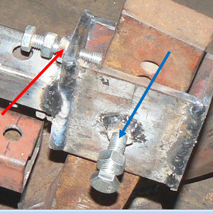

Стойка плуга цепляет борозду
Подрезал, сколько можно, тут уж придется смириться. При меньшей глубине вспашки цеплять не будет.
Болт не нужен калёный
Я не про торцевой (регулировочный) болт (красная стрелка), там сначала гайку оторвало, плохо приварил, поставил гайки внутрь и снаружи и все Ок. Сделать намертво нельзя, если здесь угол атаки можно регулировать тягой, то в мотоблочном варианте только так. Я про болт, который держит стойку (синяя стрелка), его срезало. Хочу поставить карданный ГАЗ-53.
Если я правильно понял, это ось качания стойки, при регулировке глубины в мотоблочном варианте.  Боюсь карданный тоже будет ломать, либо резьбу испортит так, что его потом не открутишь. Здесь лучше всего просверлить отверстие со второй стороны и установить сквозной болт, либо палец.

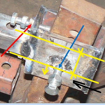

Слишком мало расстояние по вертикали между этими болтами. Здесь работает принцип рычага: сопротивление почвы действует через большое плечо, а противодействует через малое. Надо максимально разнести эти болты по высоте, и  можно дополнительно поставить упорный болт сзади.
Согласен по обоим пунктам. На упорном болту тоже появится наклеп, его тоже будет проблематично выкрутить, лучше заранее снять на его конце резьбу.
Стоял обычный на 12. Поставил на 14, качественный, откуда-то с трактора. Попробую, если свернет, то буду сверлить.
Так и сделал, там углубление на 12, а болт на 14. Слегка обточил. Если погода позволит, дождь задолбал, то сегодня попробую.

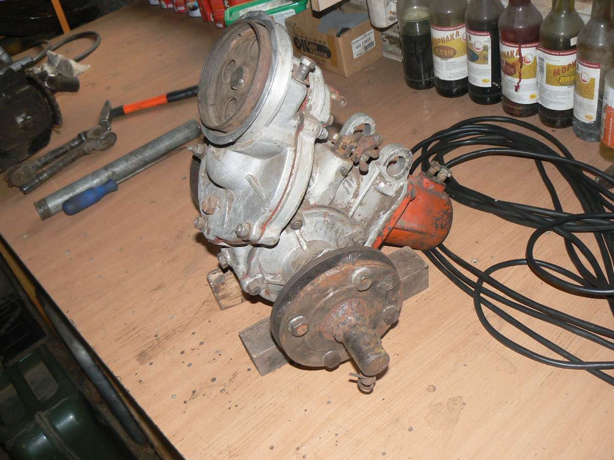

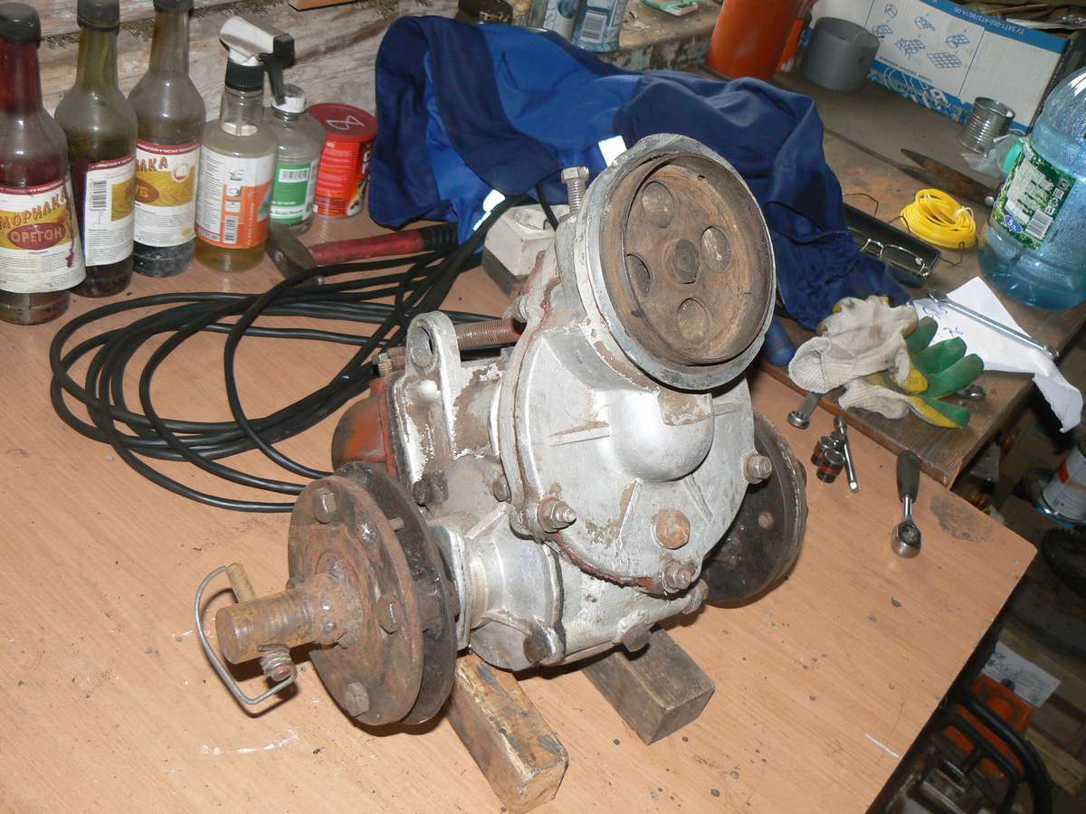

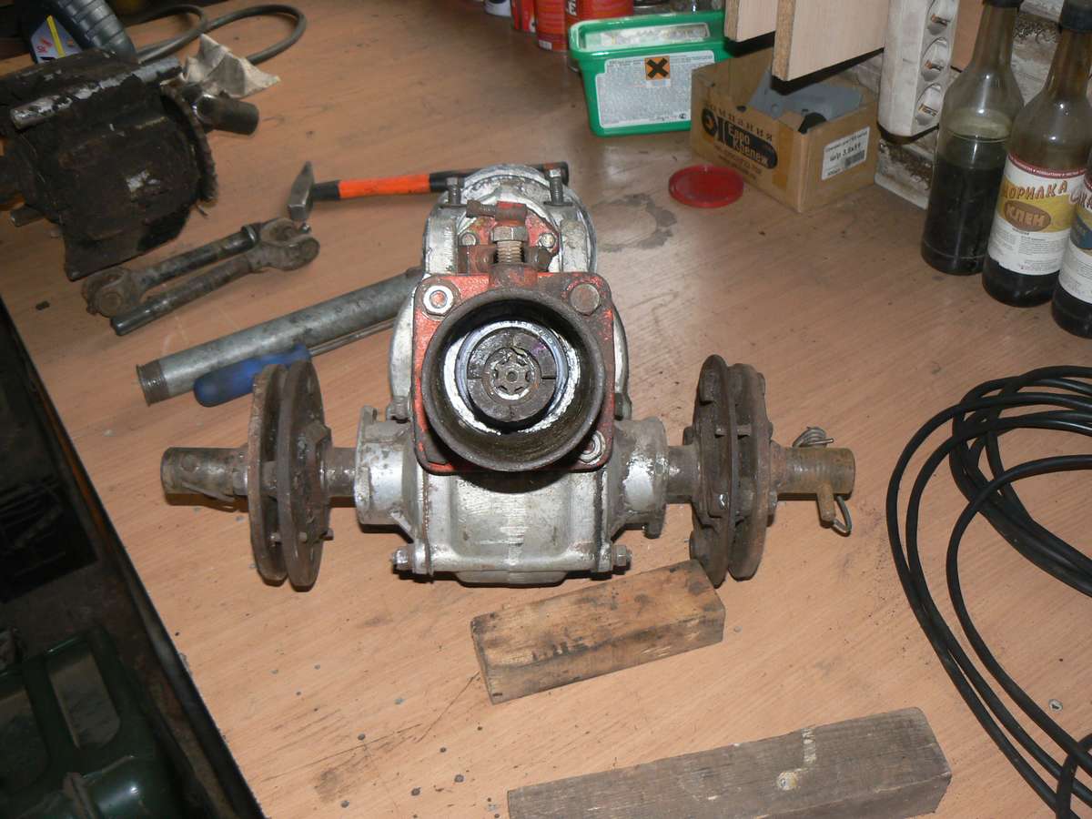

ВСЕМ. По случаю, за копейки заимел вот такое чудо. Думаю, что почти готовый мотоблок. Передаточное на ВОМ примерно 5,25, правда ВОМ получается спереди. Передаточное на колеса, примерно 76. Может у кого есть мануал, скинте плиз. :flag:
https://upforme.ru/uploads/000b/0b/c7/6377/t814093.jpg
https://upforme.ru/uploads/000b/0b/c7/6377/t214078.jpg
Стоят вот такие колеса

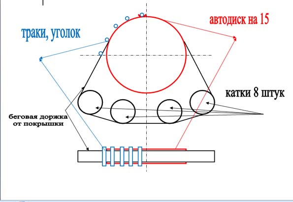

У меня при понижении редуктора 6 - обороты ВОМ 225, скорость 0,7-2 км/ч, при понижении 2,91 - ВОМ 464, скорость 1,5-4,2 км/ч. Чтобы при понижении 2,91 получить скорость 0,7-2 км/ч, диаметр колеса должен быть 380 мм.  :wacko2:, что ОЧЕНЬ мало. Если сделать гусеничные приставки вместо колеса, то можно получить необходимую скорость, а также отпадет проблема буксования при чистке снега зимой. Вот схемка:
https://upforme.ru/uploads/000b/0b/c7/6377/t287765.jpg

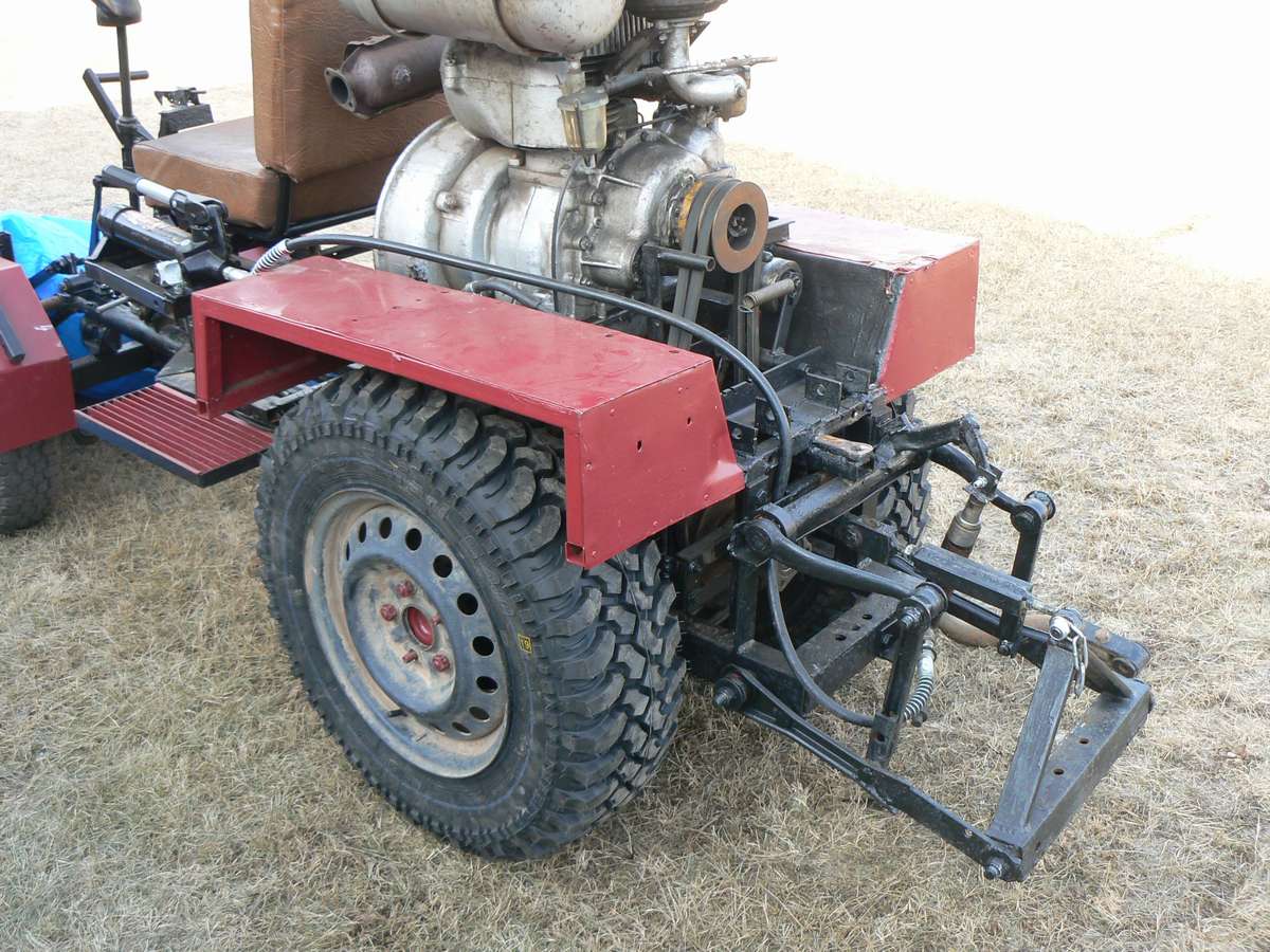

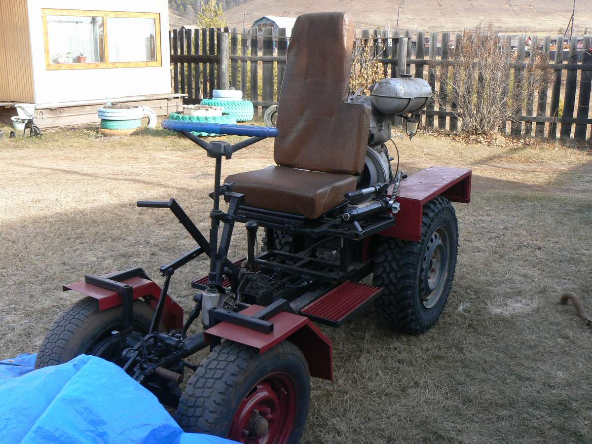

ВСЕМ привет. Немного переделал кузов.

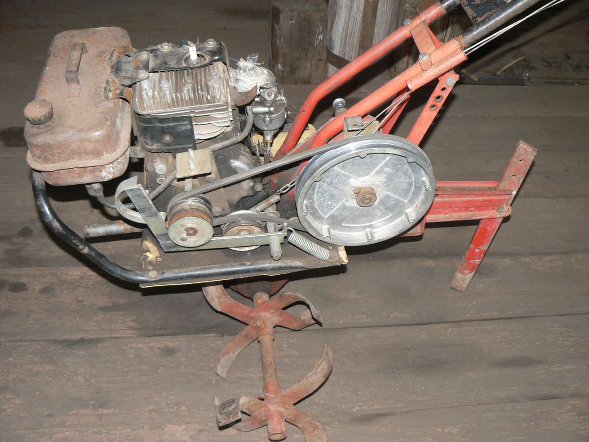

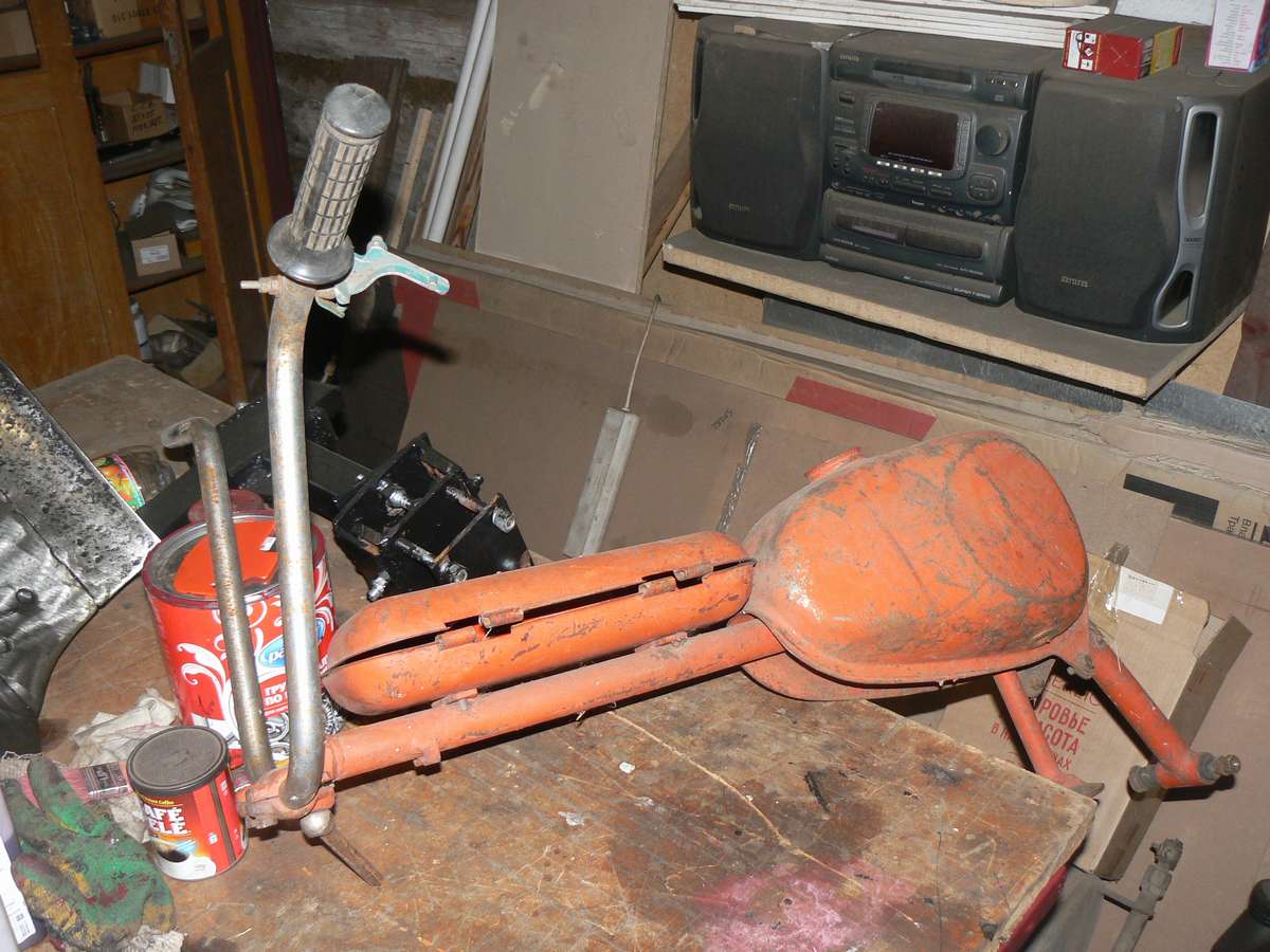

Прикупил, по дешевке, вот такого зверя:
https://upforme.ru/uploads/000b/0b/c7/6377/t304383.jpg
Вроде как мотоблок "Луч". Вот и думаю, если его навесить сзади на трактор, будет толк или нет?
Привет, я над этим уже давно думаю и даже когда-нибудь это я воплощу в жизнь :disappointed: . За основу я прикупил редуктор от мотокультиватора «сибиряк» число фрез увеличил в двое тем самым ширина фрезы стала не много шире самого трактора, застопорилось у меня всё в приобретении двс, куплю мотор начну всё собирать в кучу :)
Будет
МТ переломка Гомель
