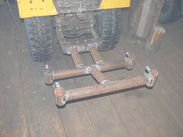

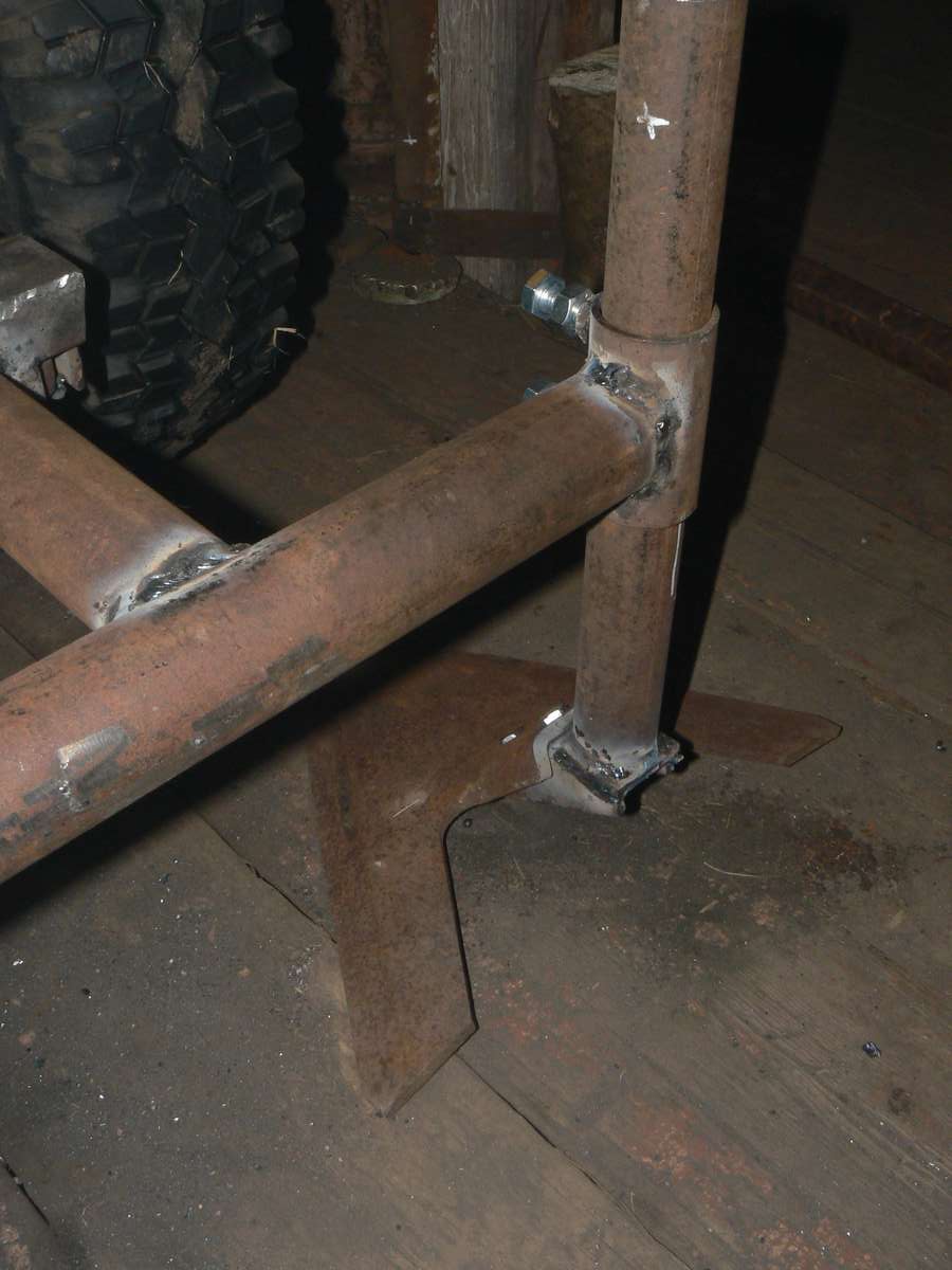

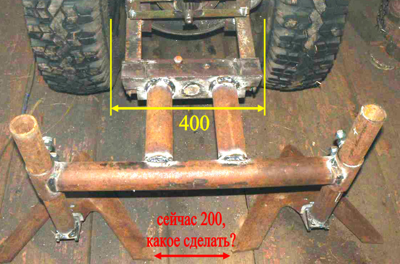

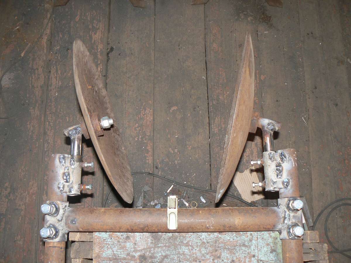

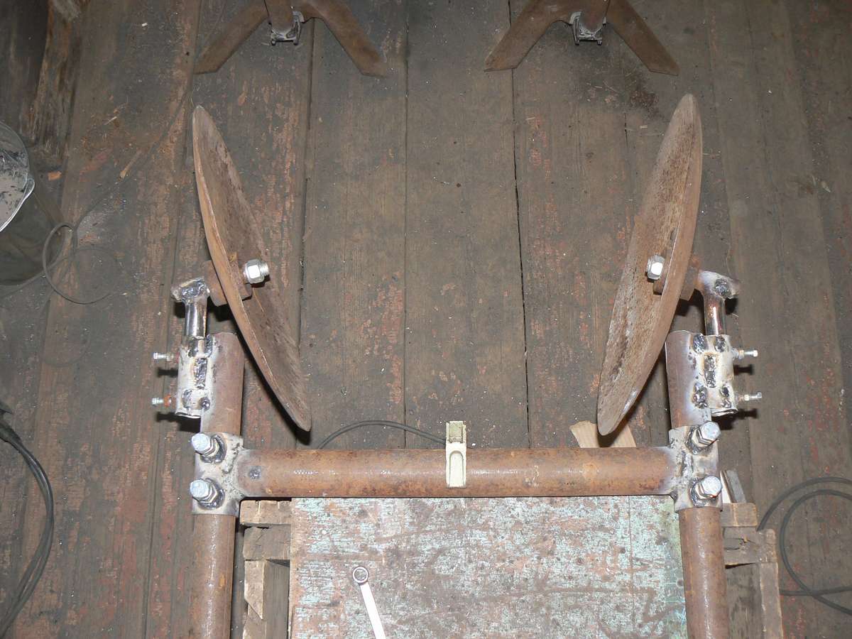

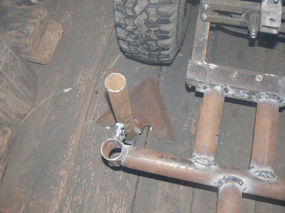

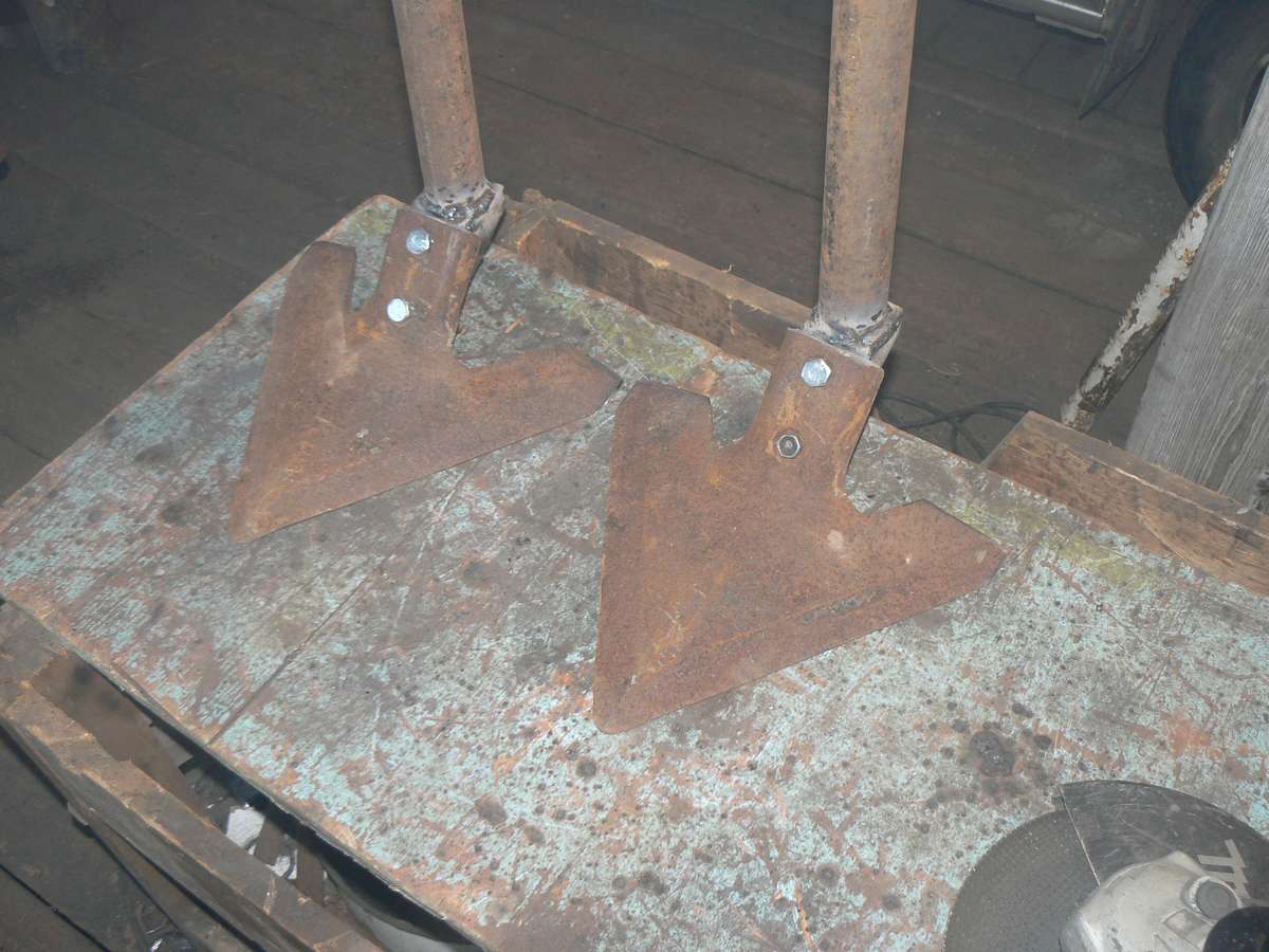

ВСЕМ Почти закончил с плоскорезами. Какое сделать расстояние показанное красным? 300 мм нормально будет?
https://upforme.ru/uploads/000b/0b/c7/6377/t396912.jpg
https://upforme.ru/uploads/000b/0b/c7/6377/t902999.jpg
Болты на плоскорезе пока простые, нормальных не нашел.

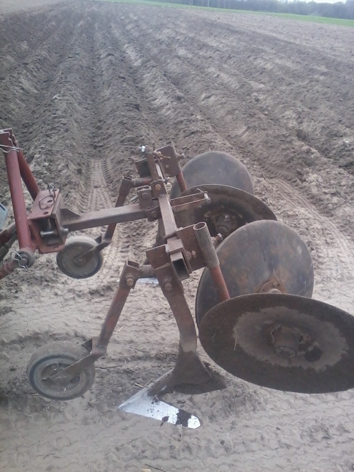

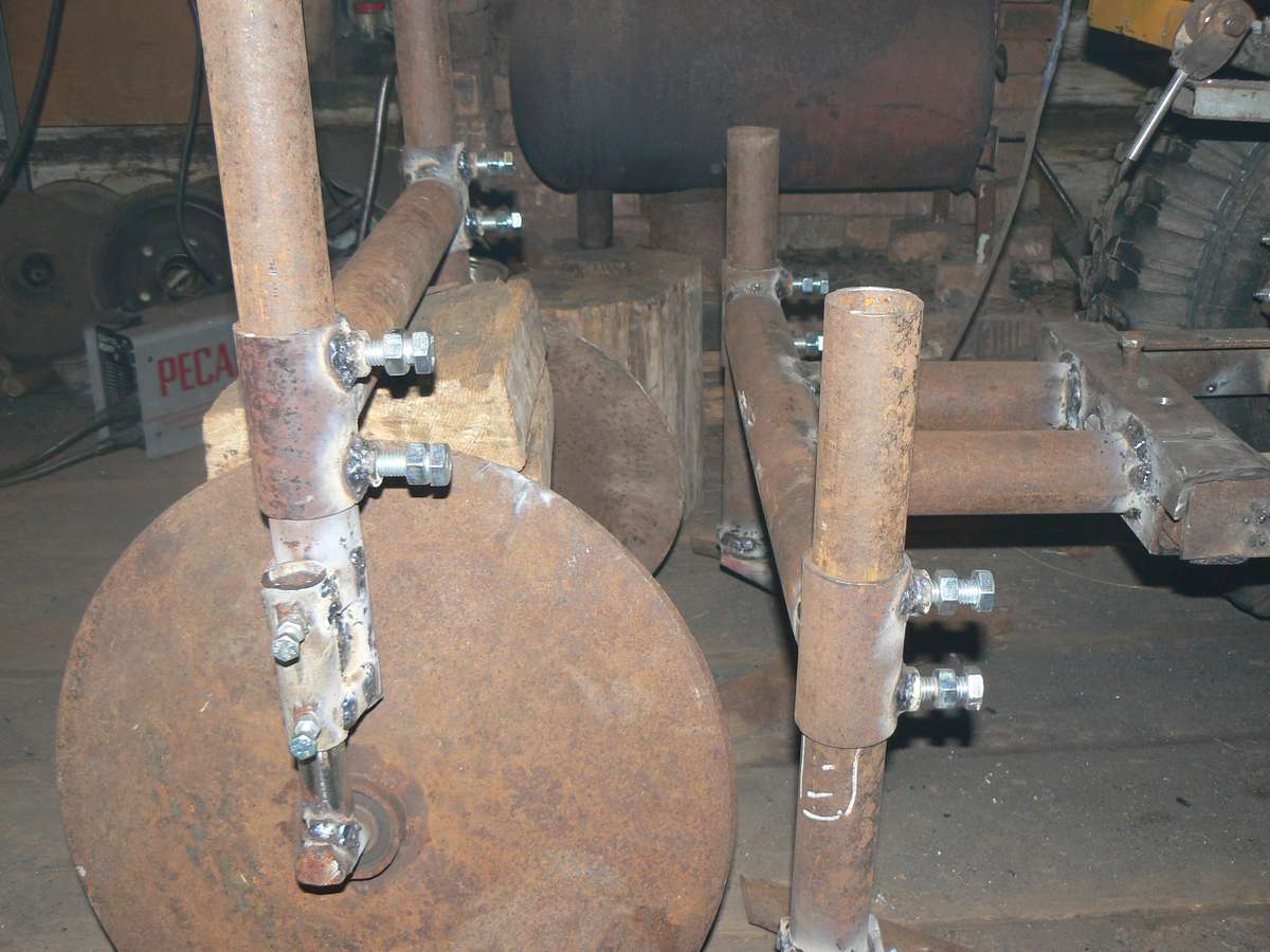

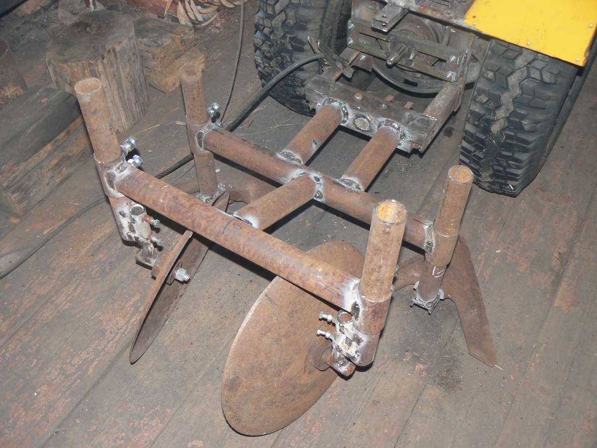

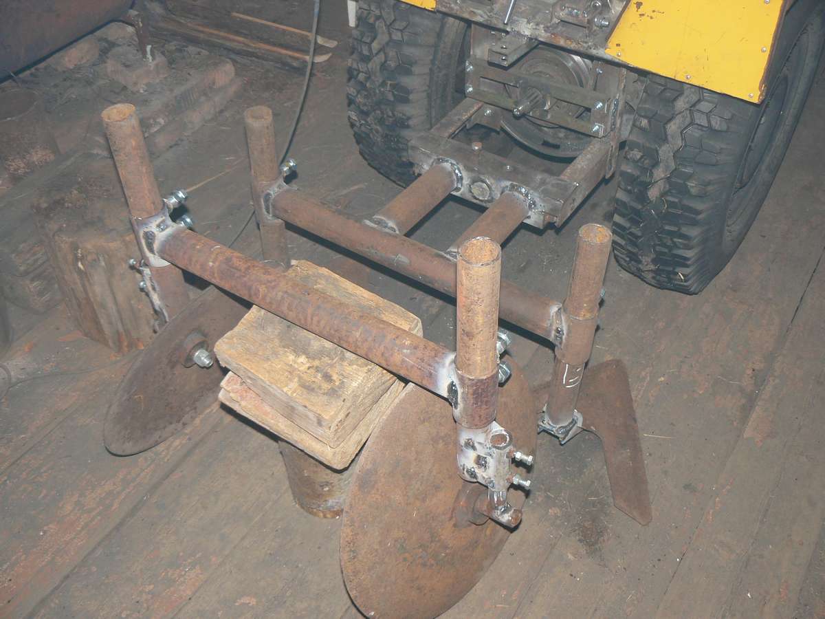

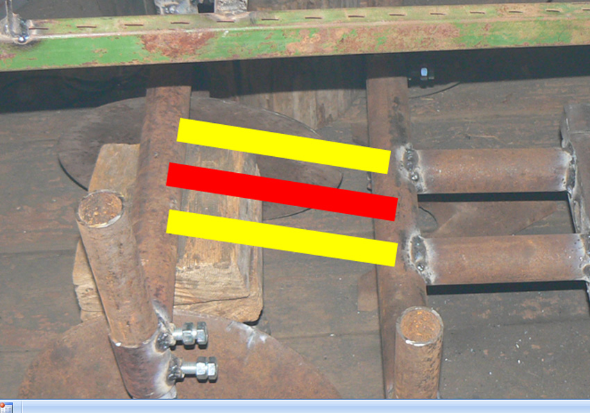

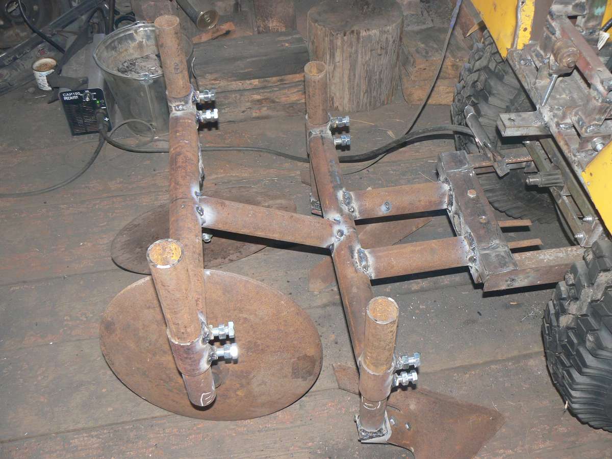

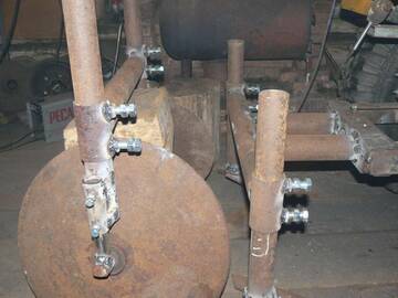

ВСЕМ. Доделал окучники. Хватит ли одной 57 мм трубы для соединения (красным) или ставит две (желтым)?
https://upforme.ru/uploads/000b/0b/c7/6377/t32746.jpg
https://upforme.ru/uploads/000b/0b/c7/6377/t67843.jpg
https://upforme.ru/uploads/000b/0b/c7/6377/t989630.jpg
Две, как минимум. А от регулировки дисков по ширине отказались?

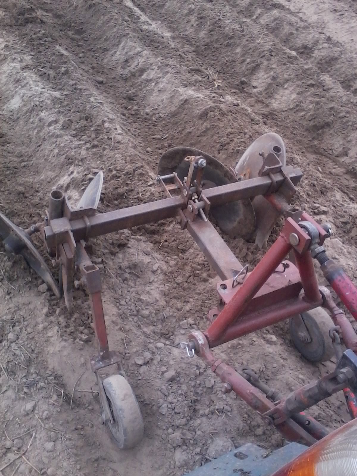

Вот этот окучник у меня работал с мотоблоком.
https://upforme.ru/uploads/000b/0b/c7/3452/t133650.jpg
https://upforme.ru/uploads/000b/0b/c7/3452/t407952.jpg
Труба 50 на 25  Для работы с МТ добавил только опорные колёса.
https://upforme.ru/uploads/000b/0b/c7/3452/t869038.jpg

Две, как минимум.
Посмотрел у Юрия, пост 158, у него одна труба, а нагрузка в два раза больше, чем у меня, решил пока сделать одну, если будет отрывать, 3 раза тьфу, усилю.
Вот что получилось.
https://upforme.ru/uploads/000b/0b/c7/6377/t77034.jpg
https://upforme.ru/uploads/000b/0b/c7/6377/t602318.jpg
https://upforme.ru/uploads/000b/0b/c7/6377/t476106.jpg

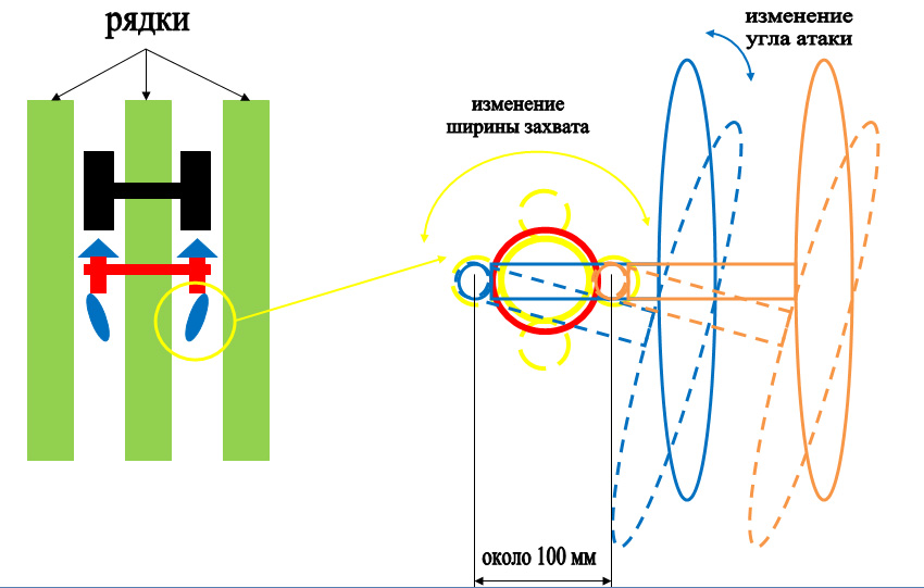

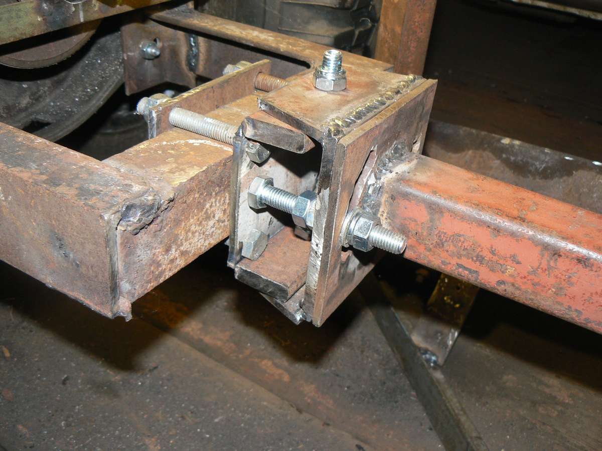

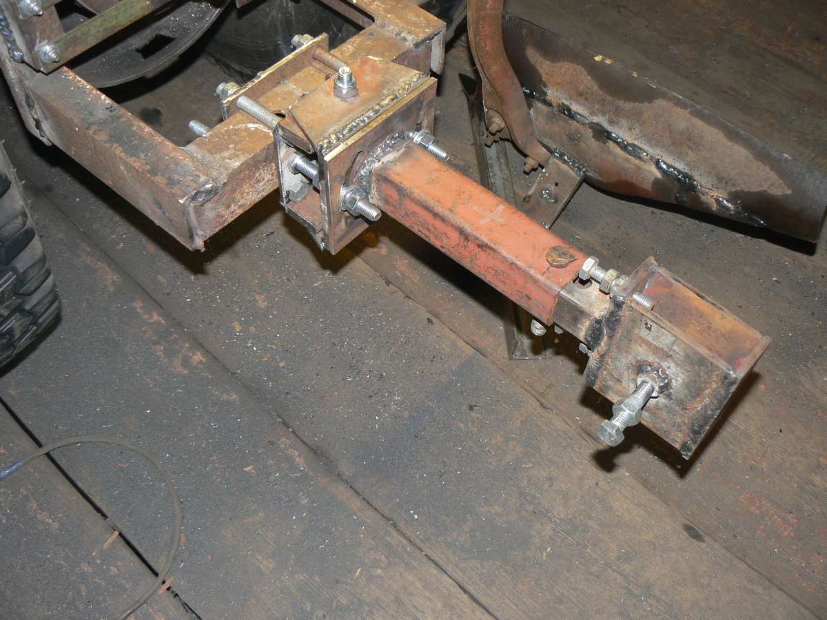

Нет. Я раньше выкладывал схемку. Повторюсь.
https://upforme.ru/uploads/000b/0b/c7/6377/t635311.jpg
Вот фото максимальной (630 мм) и минимальной (430) ширины захвата.
https://upforme.ru/uploads/000b/0b/c7/6377/t474471.jpg
https://upforme.ru/uploads/000b/0b/c7/6377/t406076.jpg
Обрезал плоскорезы по 50 мм с каждой стороны, в общей сложности ширина каждого уменьшилась с 420 до 320 мм, а ширина между ними увеличилась до 300 мм.
https://upforme.ru/uploads/000b/0b/c7/6377/t315697.jpg
https://upforme.ru/uploads/000b/0b/c7/6377/t821415.jpg

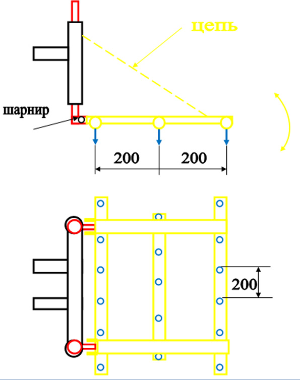

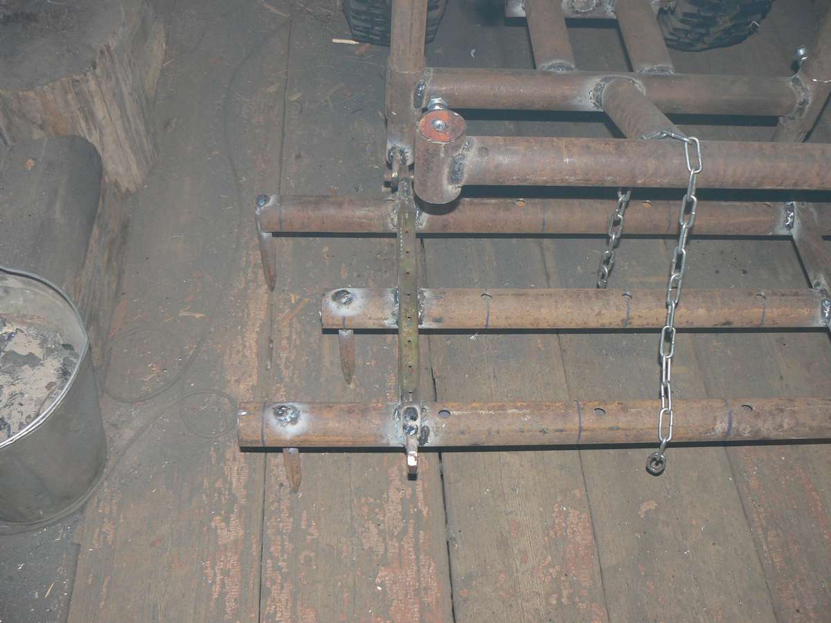

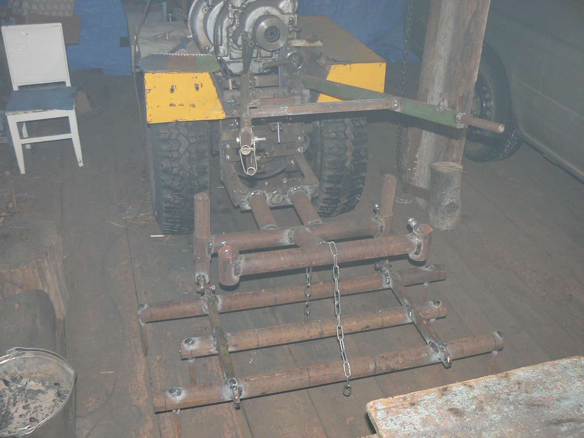

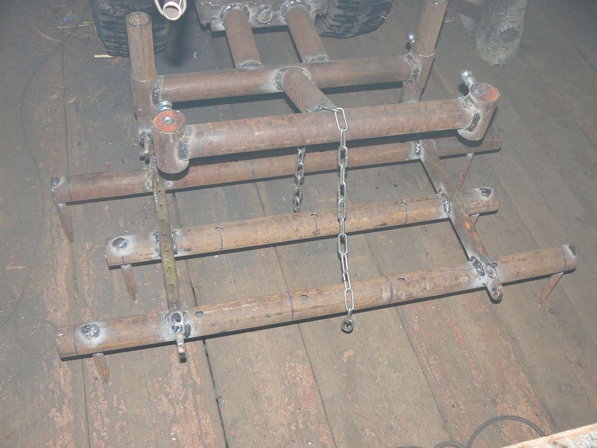

ВСЕМ. Под эту навеску для орудий хочу сделать борону. Зубья взять от заводской. Вот схемка.
https://upforme.ru/uploads/000b/0b/c7/6377/t301635.jpg
Кто, что думает?

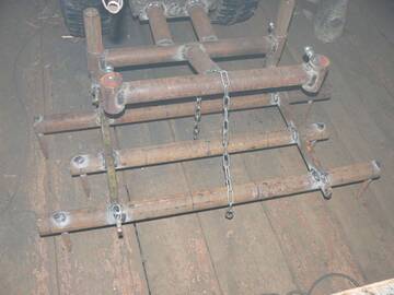

ВСЕМ. Перерыв, в связи с морозами закончился. Вот что сделал. Осталось крючки для цепи и 11 зубьев, правда в наличии 5 и 6 на бороне, которая вмерзла конкретно и судя по всему до весны ее не добудешь.
https://upforme.ru/uploads/000b/0b/c7/6377/t634631.jpg
https://upforme.ru/uploads/000b/0b/c7/6377/t625571.jpg
https://upforme.ru/uploads/000b/0b/c7/6377/t484847.jpg

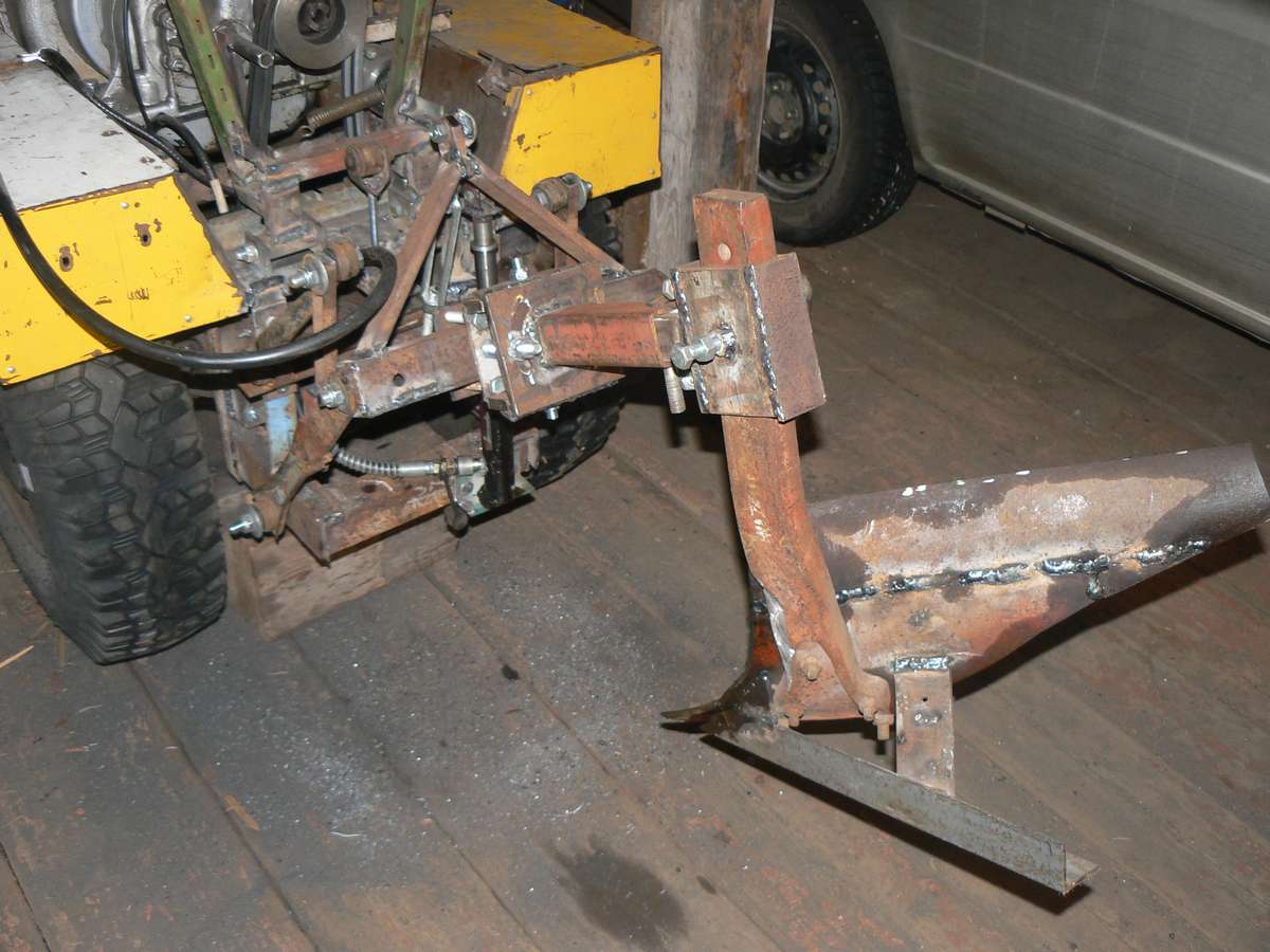

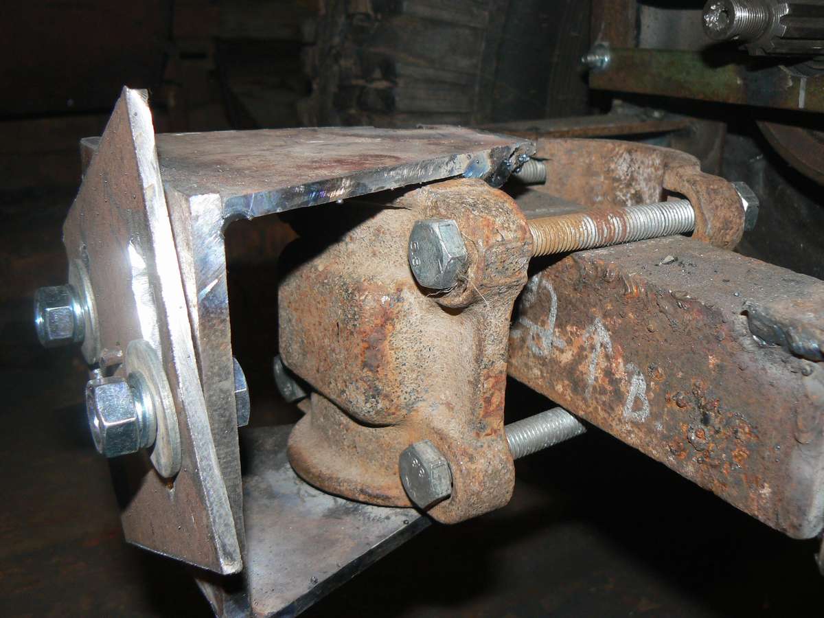

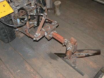

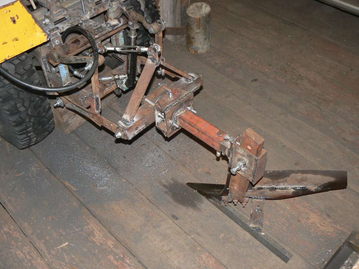

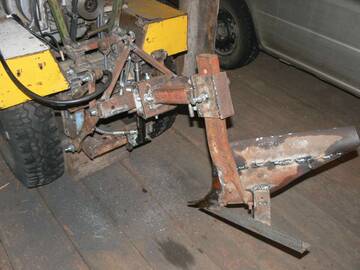

ВСЕМ. Почитал литературу по навесному и понял, что накосячил. Крепление плуга к навеске сделал жестко, а надо, чтобы была возможность "качания" плуга влево и вправо относительно оси трактора (мотоблока).
Было:
https://upforme.ru/uploads/000b/0b/c7/6377/t624292.jpg
Стало:
https://upforme.ru/uploads/000b/0b/c7/6377/t557537.jpg
https://upforme.ru/uploads/000b/0b/c7/6377/t469925.jpg
Отредактировано Andrey202 (24 декабря, 2020г. 15:24:20)

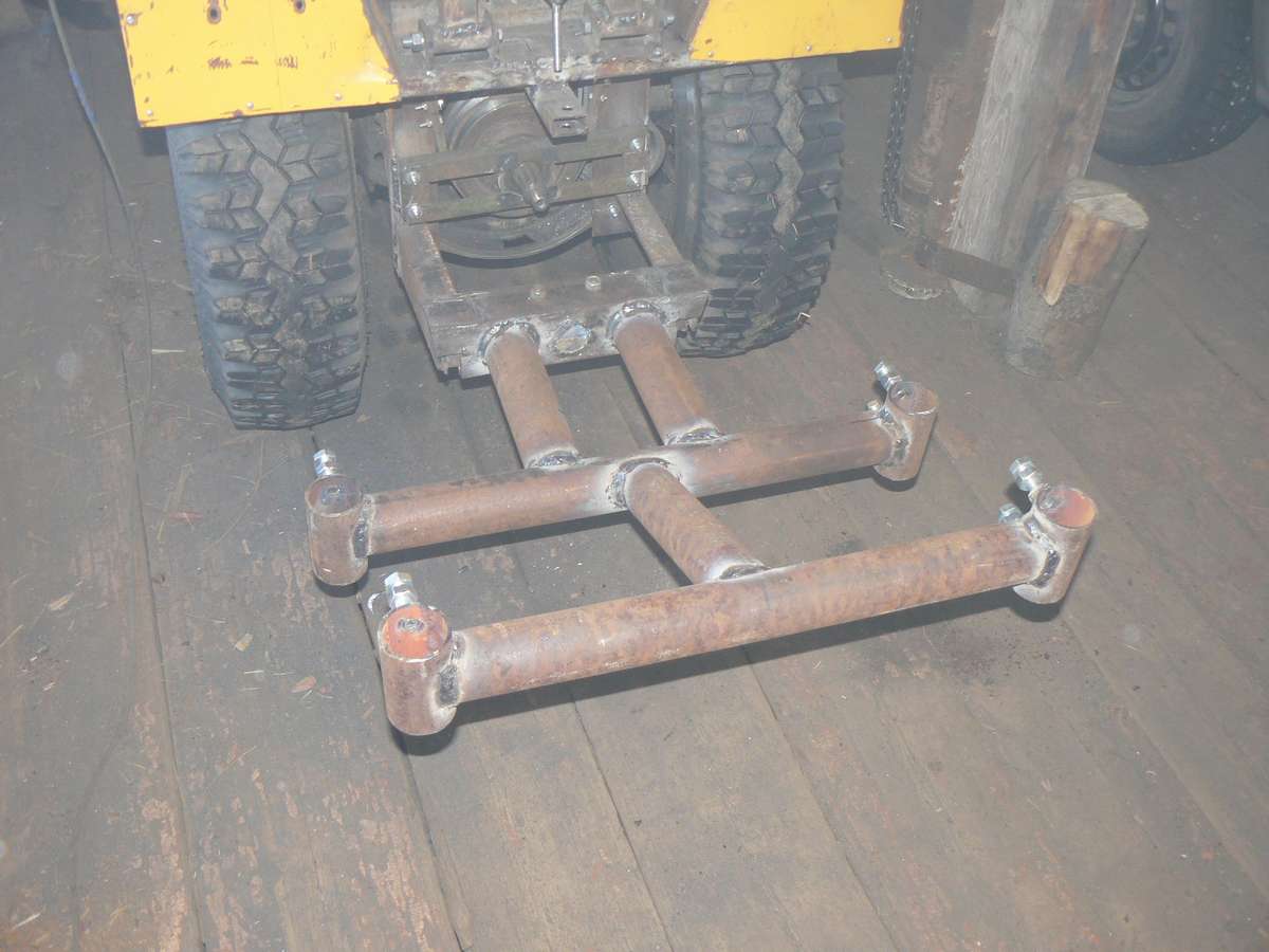

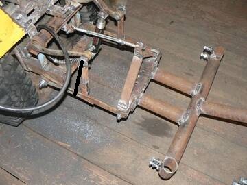

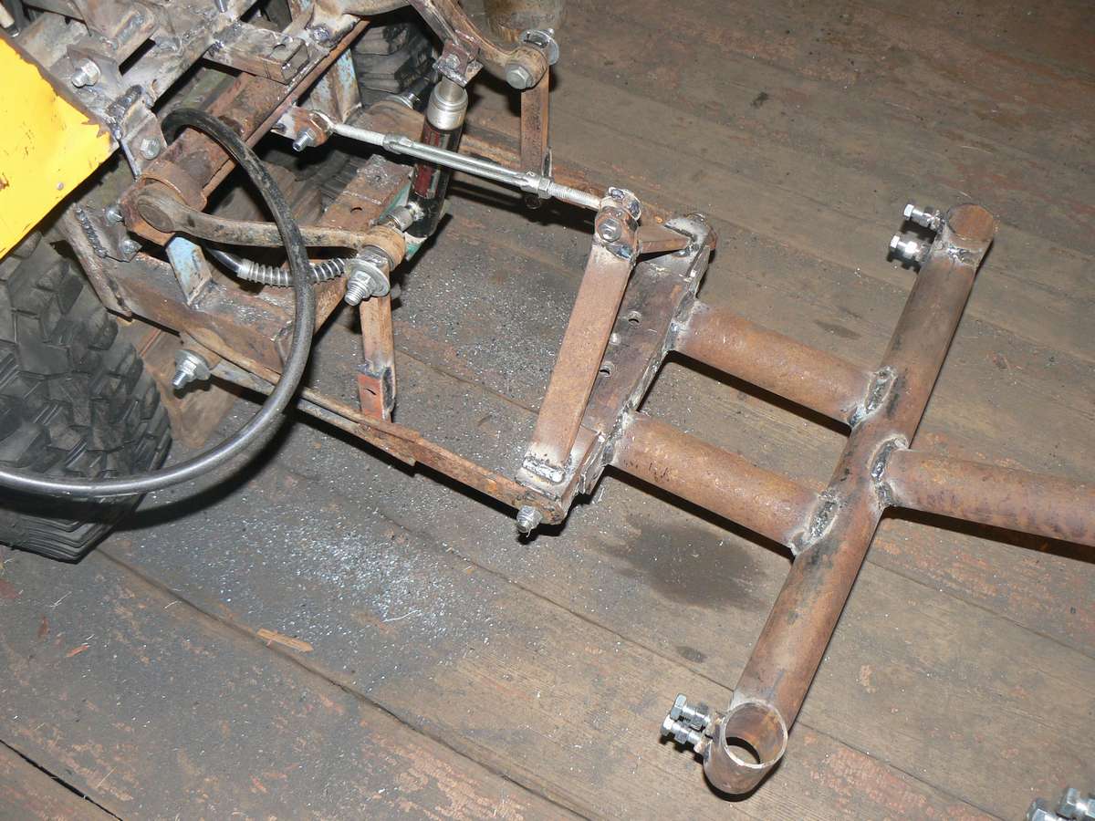

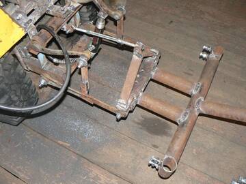

ВСЕМ. Закончил навеску для тракторного режима эксплуатации. Крепление нижних рычагов хотел расположить как можно ближе к заднему мосту, но тогда, при том выступе рычагов за задние колеса как сейчас, не хватит высоты подъема для выглубления плуга. Много чертил и получилось вот так. Да, еще не стал гнуть нижние рычаги, попробую так, если что выгнуть никогда не поздно. Нижние и верхние рычаги использовал со старой навески. Пока в качестве верхней тяги использовал талреп на 12. Выдержит? Хотелось бы услышать мнение специалистов о навеске.
https://upforme.ru/uploads/000b/0b/c7/6377/t397617.jpg
https://upforme.ru/uploads/000b/0b/c7/6377/t805177.jpg
https://upforme.ru/uploads/000b/0b/c7/6377/t17318.jpg
Видео
165
Andrey202
Если крепление верхнего рычага треугольника(талреп) у МТ опустить ниже ( или на треугольнике поднять верхнее крепление) то орудия будут поднимутся выше. :flag:
166
mihalych

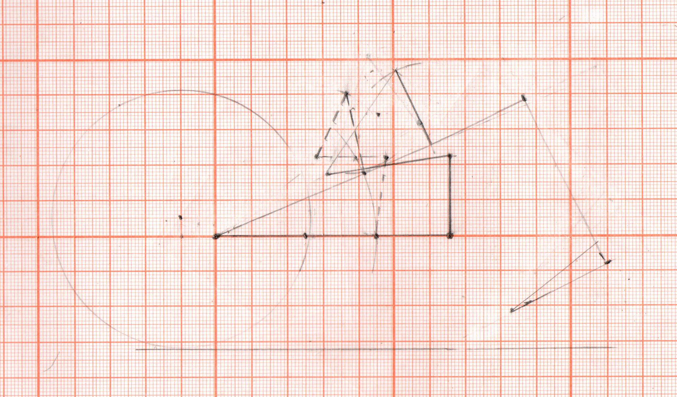

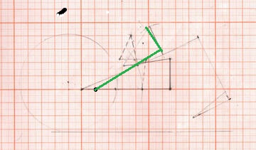

Расположение точек крепления центральной тяги получил графически (теорию построения взял здесь на форуме), сейчас почертил, опустил точку крепления у МТ на 50 мм ниже, практически по высоте подъема ничего не изменилось.
167
Не может такого быть  !!!! закон трапеции не обманешь.У меня плуг как зенитное орудие задирается. Раньше когда средняя тяга крепилась горизонтально при подъеме или на ямке плуг чертил землю.  :flag:
168
mihalych
Оставлю пока так. Весенние испытания покажут, как будет работать. Поменять нижние рычаги на более длинные и перенести точки крепления ближе к заднему мосту не проблема. Пока время еще есть, почерчу разные варианты. Спасибо за подсказки.

170
mihalych
Посидел почертил. Вот что получилось. Буду делать длинные рычаги с креплением ближе к мосту.
https://upforme.ru/uploads/000b/0b/c7/6377/t302590.jpg

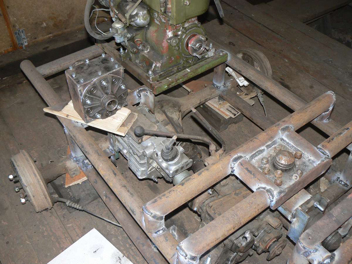

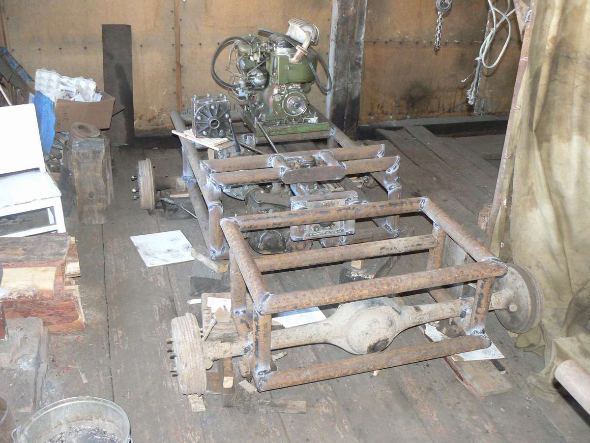

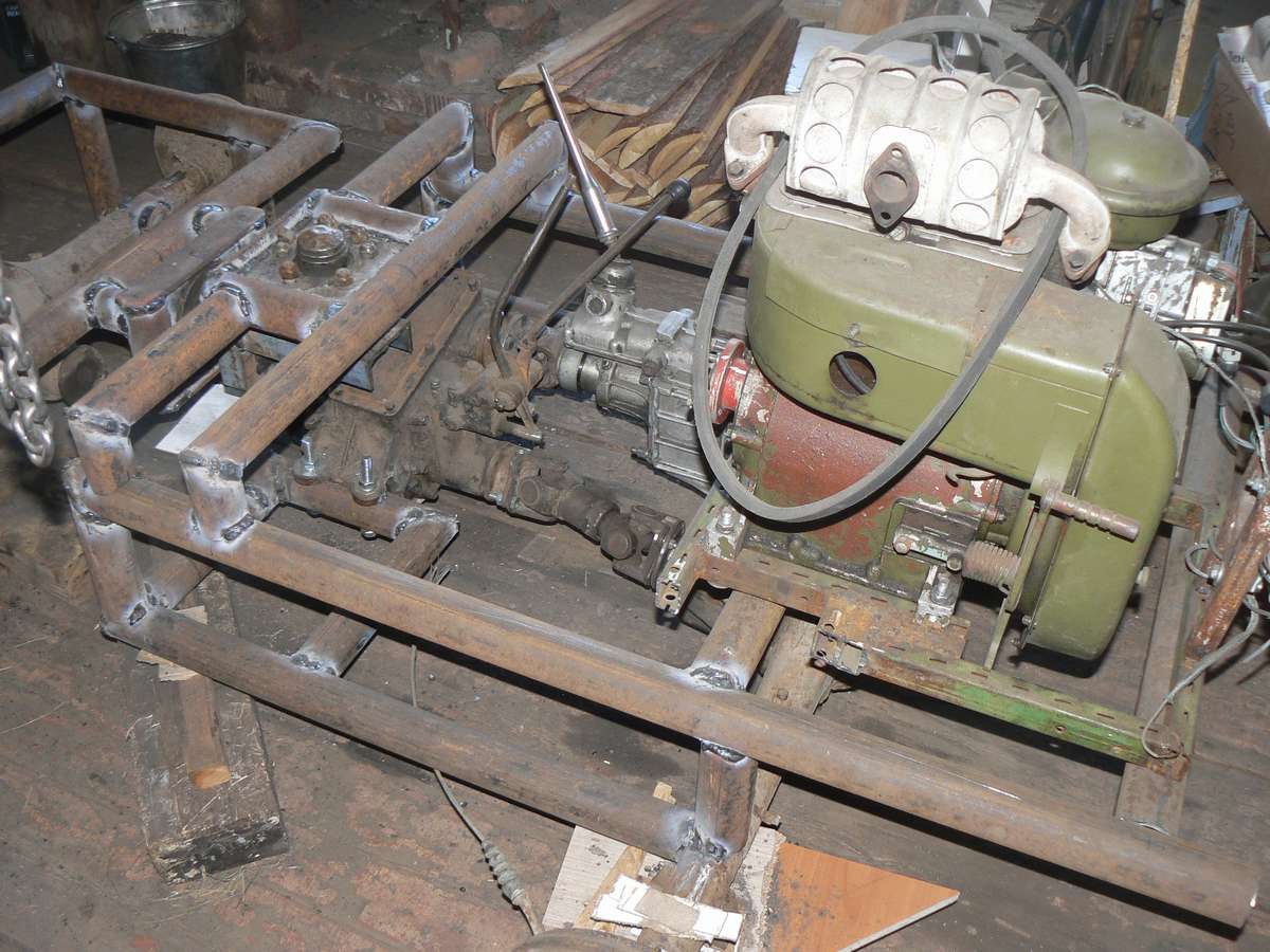

ВСЕМ. Новую тему пока решил не открывать, а обсудить здесь. Прикинул компоновку полноприводного трактора.
https://upforme.ru/uploads/000b/0b/c7/6377/t692535.jpg
https://upforme.ru/uploads/000b/0b/c7/6377/t562663.jpg
https://upforme.ru/uploads/000b/0b/c7/6377/t684602.jpg
Хотелось бы услышать мнение о применении такой передней подвески (немного недоделана) на самодельном тракторе? На вездеходах вроде все работает.

ВСЕМ. Вопрос по подвеске снят. На Технофоруме все объяснили.
Сделать подвеску качающейся и будет работать и на тракторе.

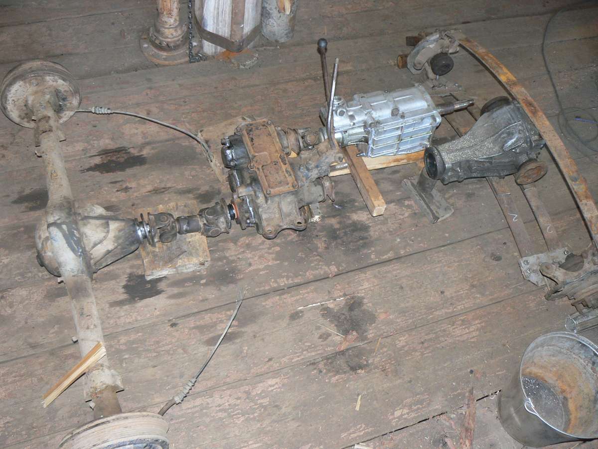

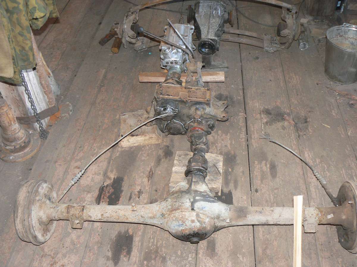

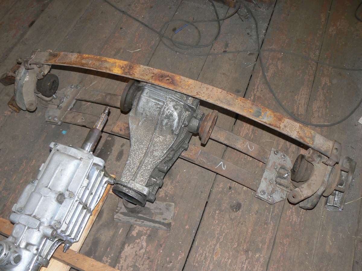

С прошедшей Днюхой! Нашел второй мост Москвича, заложил переломку. Подвеску доделал, отложил в "закрома" на вездеход. Пока выглядит так.
https://upforme.ru/uploads/000b/0b/c7/6377/t742578.jpg
https://upforme.ru/uploads/000b/0b/c7/6377/t423423.jpg
https://upforme.ru/uploads/000b/0b/c7/6377/t217459.jpg
https://upforme.ru/uploads/000b/0b/c7/6377/t553223.jpg
С прошедшей Днюхой!
Значит малость запоздал я с советом, но на вездеходе тоже не помешала бы такая опция с балансиром.
Пока выглядит так.
Выглядит внушительно. Удачи в постройке
178
Спасибо. Поставлю на колеса, создам тему.

С такой малой колеёй дифференциал не нужен. Стойка плуга цепляет борозду (портит край, создаёт лишнее сопротивление). Болт не нужен калёный, нужно подложить и приварить пластину с тыльной стороны, чтобы стойка упиралась в нижнюю часть "чехла".
