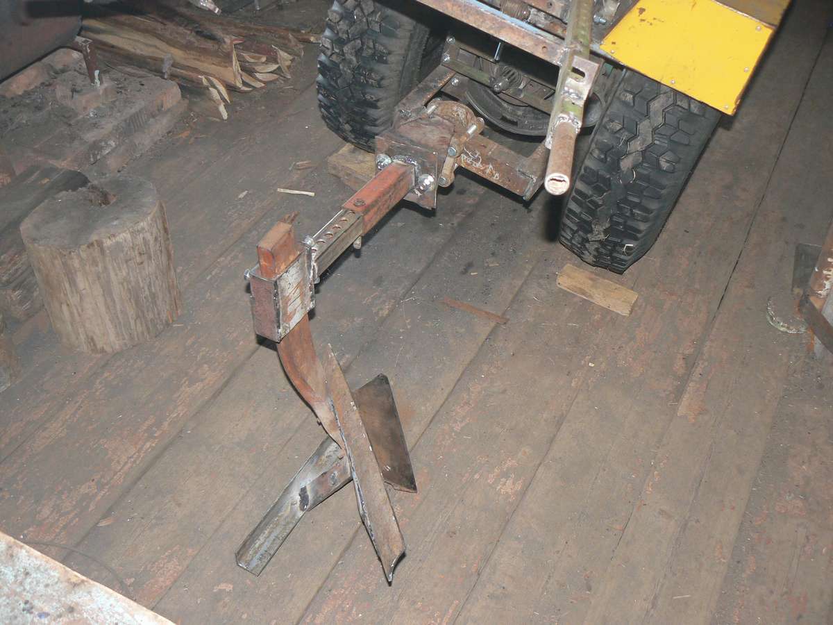

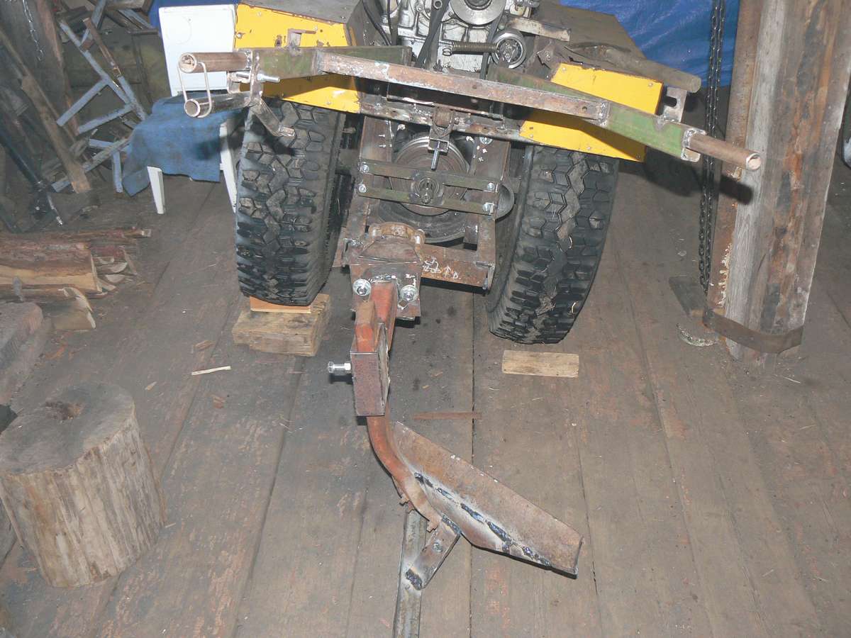

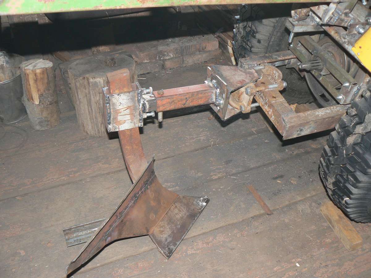

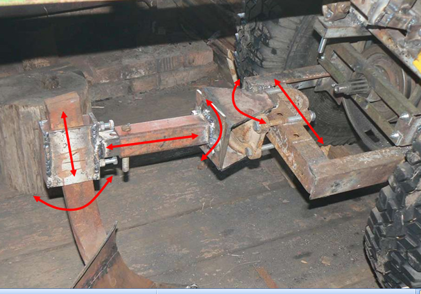

ВСЕМ. Пробная регулировка. Высота подложки 150 мм. Минимальное расстояние от оси до носка плуга 600 мм., максимальное 750 мм.
https://upforme.ru/uploads/000b/0b/c7/6377/t349989.jpg
https://upforme.ru/uploads/000b/0b/c7/6377/t830667.jpg
https://upforme.ru/uploads/000b/0b/c7/6377/t267328.jpg
https://upforme.ru/uploads/000b/0b/c7/6377/t335188.jpg
Немного отогнул отвал. Дальнейшие подгонки весной после пробной пахоты.

   Привет!
На земле проще регулировать. Главное предусмотреть все свободы регулировки.
одно скажу. не великоват ли наклон мотоблока... У меня трактор имеет ширину по центрам колёс 1230 мм. . Под левое колесо подкладка 200 мм. А под переднее 150 мм.. Выравниваю тягами  прилегание корпусов к бетонному полу. А направление полевой доски по прямой рейке паралельно раме трактора. ( осевой).
   Но у меня есть возможность регулировки в ту или иную сторону.

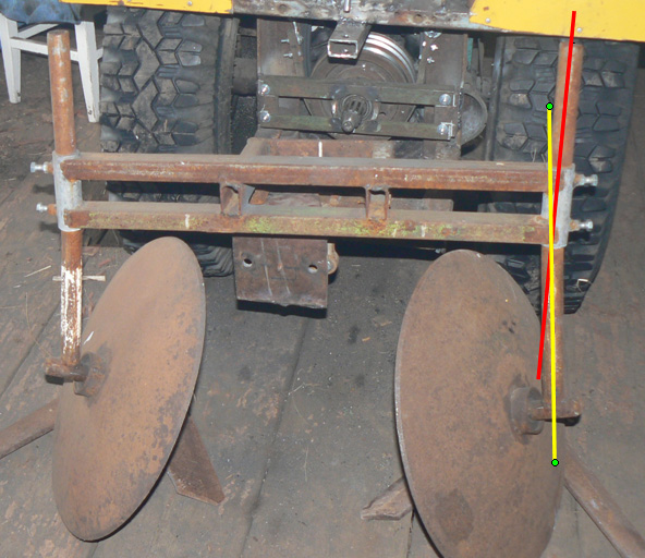

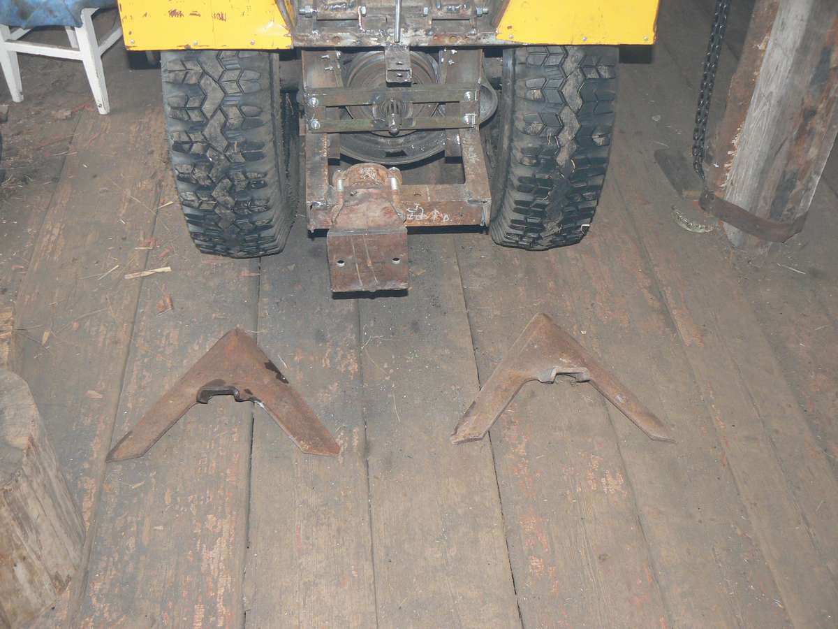

ВСЕМ. На старом тракторе был вот такой окучник:
https://upforme.ru/uploads/000b/0b/c7/6377/t572761.jpg

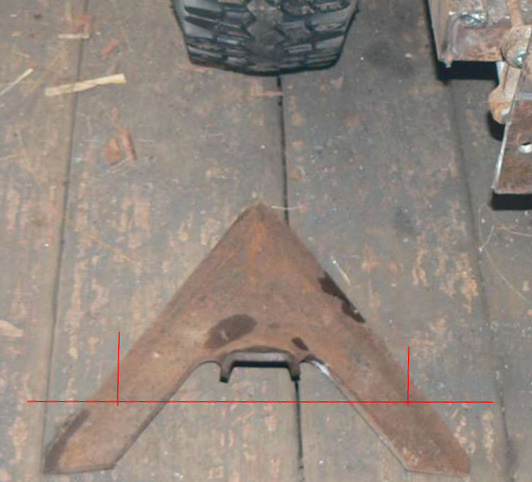

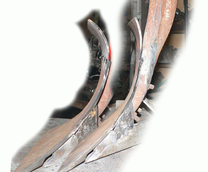

На фото видно, что стойки слабые, их загибало. Хочу сделать по новому, еще раньше хотел сделать плоскорезы для рыхления земли и подрывания сорняков. Как раз подогнали 2 вот таких плоскореза:
https://upforme.ru/uploads/000b/0b/c7/6377/t30440.jpg
Они большие, поэтому думаю обрезать по красным линиям, хотелось бы услышать ваше мнение.
https://upforme.ru/uploads/000b/0b/c7/6377/t770918.jpg
Плоскорезы хочу разместить на общей раме с дисками окучника, чтобы можно было использовать как отдельно, так и с другими орудиями, например ежами (надеюсь со временем сделать). Вот схема:
https://upforme.ru/uploads/000b/0b/c7/6377/t274121.jpg
Есть вопрос. Стоит ли делать регулировки показанные синим, или просто сделать по центру колес?
     Где синий???

Где синий???
На нижней картике на схеме. Регулировка от центра к краям поперек мотоблока.
Стрелки по ширине междурядья, а для дисков регулировка не помешает.

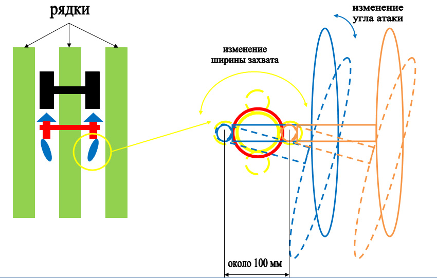

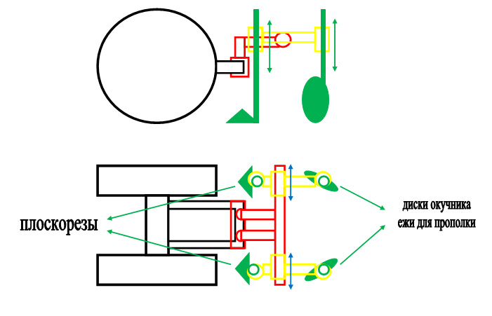

ВСЕМ.
Набросал вот такой чертежик:
https://upforme.ru/uploads/000b/0b/c7/6377/t257140.jpg
Пояснения:
1. Плоскорезы ставлю по центрам колес, смысла смещать их не вижу, кроме как вверх и вниз, ширина междурядий постоянная.
2. Угол наклона дисков по вертикали постоянный, около 17 градусов (не помню уже, где прочитал). Угол атаки регулируется путем поворота синей (коричневой) трубы в малой желтой (возьму со старого окучника). Ширина захвата путем поворота желтой трубы в красной, а высота путем перемещения вверх и вниз. Рама орудия будет из круглых труб, т. к. есть в наличии, а профильную у нас не продают (до Иркутска 260 км), у металлоломщиков тоже нет. Регулировка ширины захвата будет составлять около 200 мм. И еще, как мне кажется, максимальная ширина захвата дисков должна быть чуть больше середины междурядья или равной ему.
Хотелось бы услышать ваше мнение.
А если менять ширину междурядий?  Вот к примеру у меня 600 мм. и мне кажется маловато! Маловато будет!. Но я привязан к колее трактора. А чем больше свободы клубням- тем урожай больше. Разве не так?

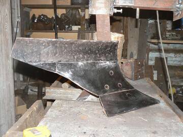

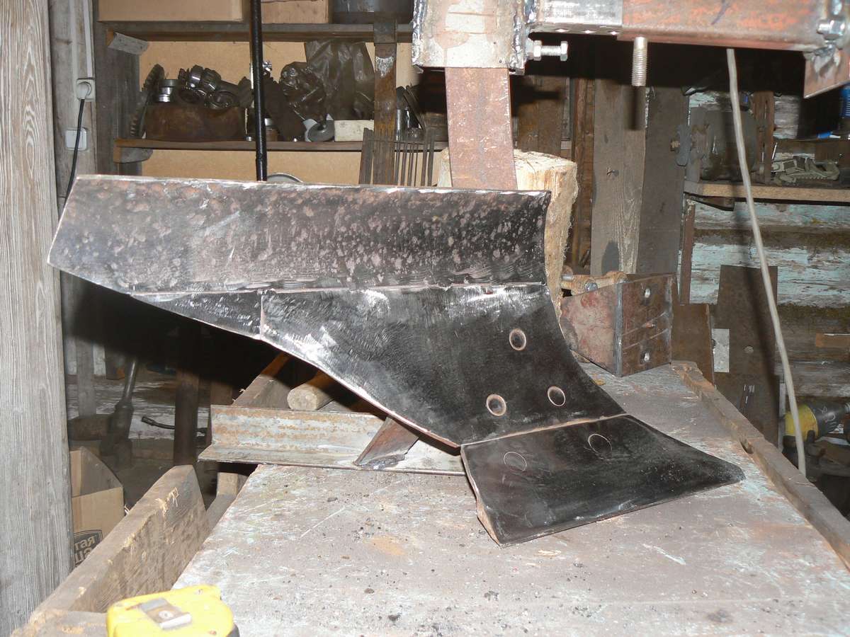

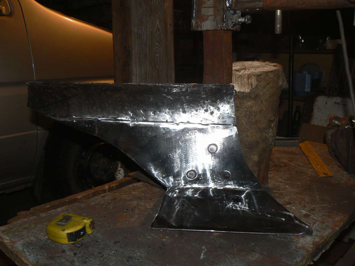

ВСЕМ. Зачистил плуг. Правда наросток отвала с большими раковинами. Завтра помажу отработкой и на полку до весны.
https://upforme.ru/uploads/000b/0b/c7/6377/t985962.jpg
https://upforme.ru/uploads/000b/0b/c7/6377/t675491.jpg
147

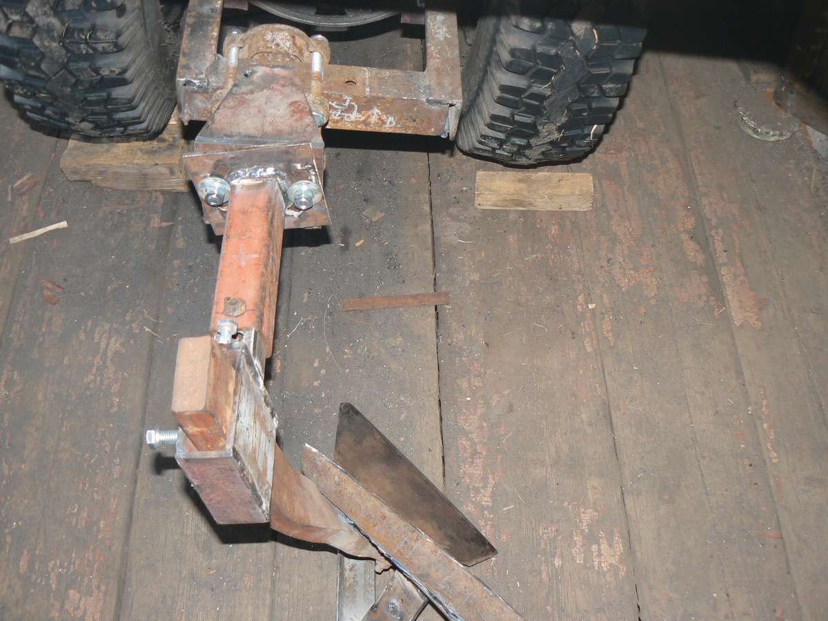

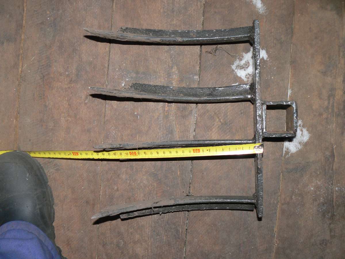

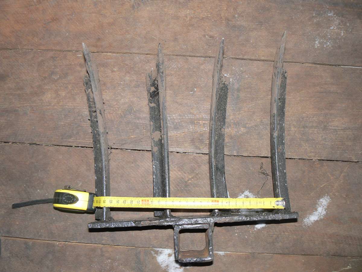

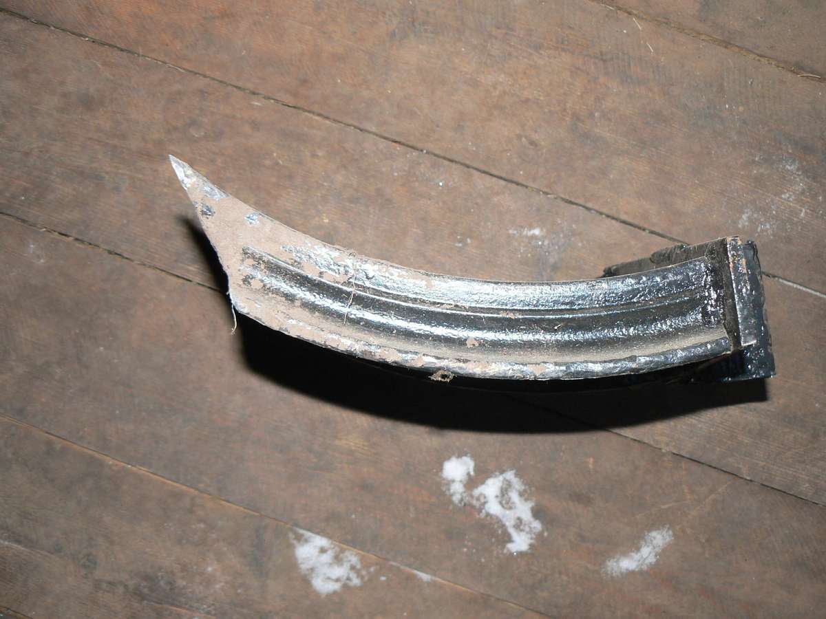

ВСЕМ. Есть у меня еще одна штуковина. Когда-то был ручной окучник в виде плужка, таскал его на себе и чтобы было легче окучивать и была прополка сначала протаскивал эту штуку.
https://upforme.ru/uploads/000b/0b/c7/6377/t616781.jpg
https://upforme.ru/uploads/000b/0b/c7/6377/t389091.jpg
https://upforme.ru/uploads/000b/0b/c7/6377/t393820.jpg
150
Просмотрел, кое-что для себя взял, летом буду пробовать.
Я то же продумал видео. Жаль не нашёл то видео о котором говорил. Буду искать....
