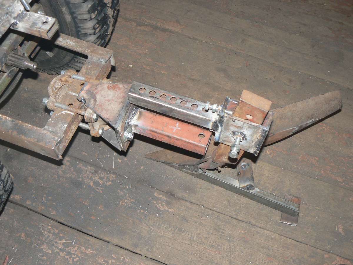

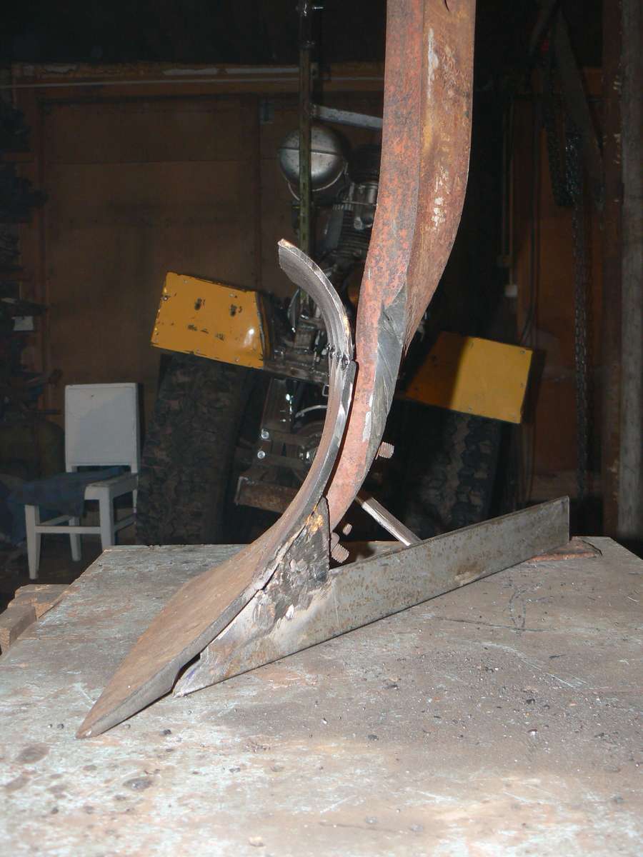

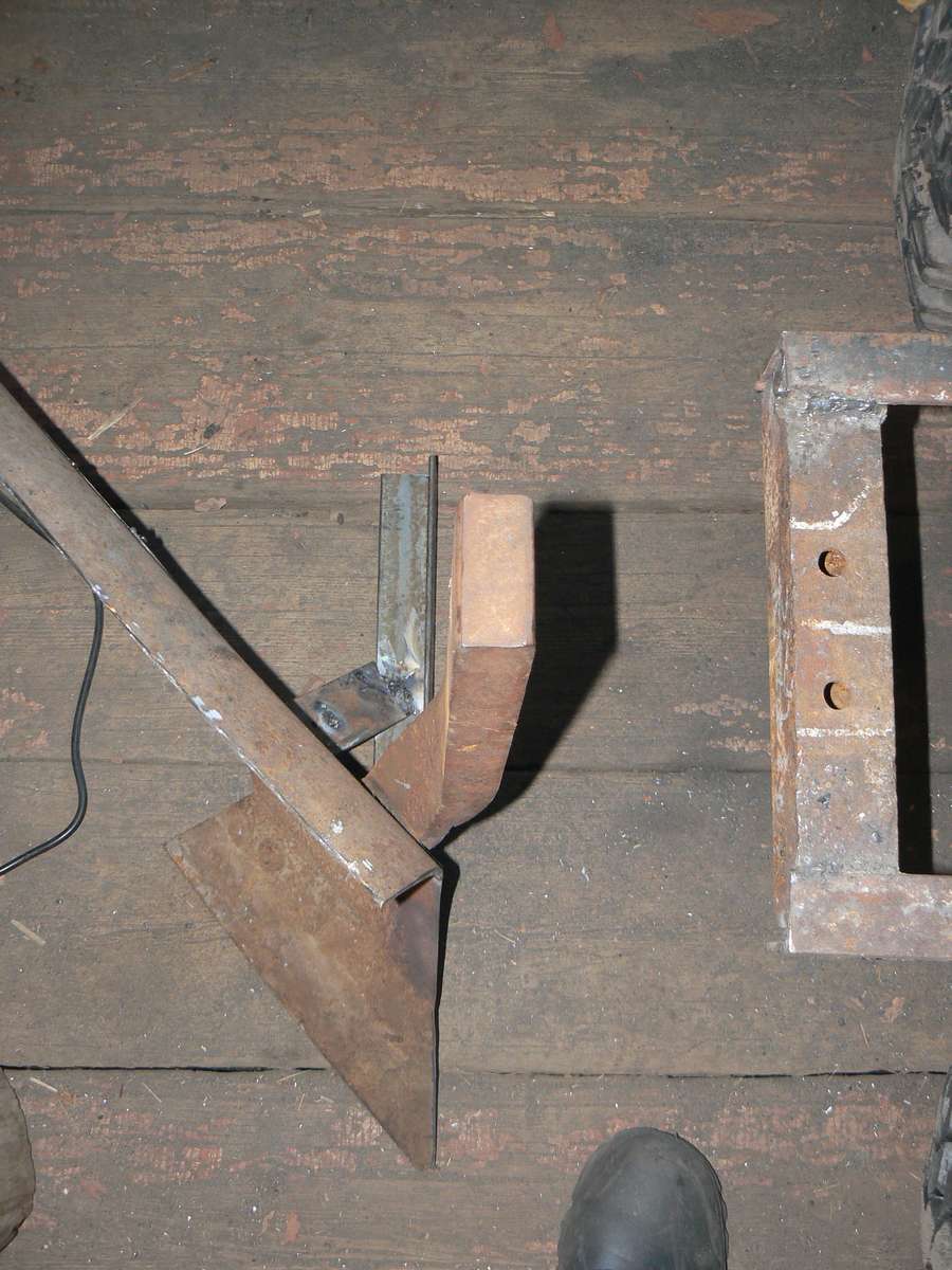

Спасибо за советы. Сегодня поваял.
Смещение полевой доски где-то по 7 мм и туда и туда. Совет от Александра пришел уже поздно. Я колымить не собираюсь, к тому же лемех уже подношенный, с новым зазор будет больше. Вот фото. Наросток отвала только прихватил, если все правильно, то буду проваривать. Жду заключения спецов, может еще чего надо доделать.
https://upforme.ru/uploads/000b/0b/c7/6377/t192083.jpg
https://upforme.ru/uploads/000b/0b/c7/6377/t227362.jpg
https://upforme.ru/uploads/000b/0b/c7/6377/t127520.jpg
https://upforme.ru/uploads/000b/0b/c7/6377/t808819.jpg
Видно, что задняя часть полевой доски ушла внутрь чуть больше. Не критично?
Может стоить поставить укосину как показано желтым?
ВСЕМ. Поднял левое колесо, где-то сантиметров на 15, покачал, посидел на сиденье, вроде падать не собирается, вот так это выглядит.
https://upforme.ru/uploads/000b/0b/c7/6377/t583783.jpg
Отредактировано Andrey202 (28 ноября, 2020г. 12:16:00)

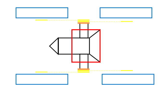

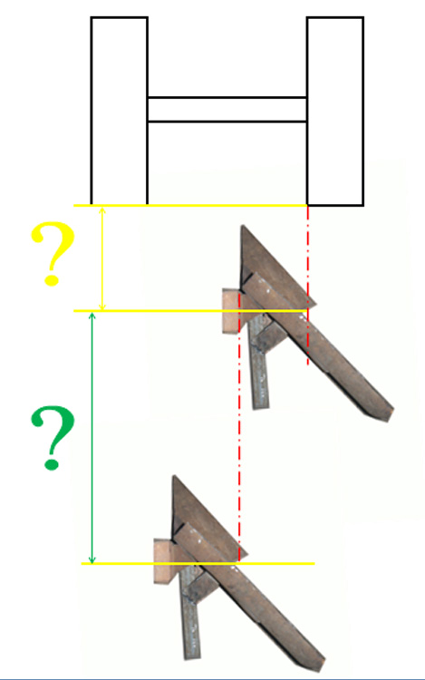

ВСЕМ. Правильно ли показал на схеме расположение 1 корпуса относительно колеса и второго корпуса относительно первого? А также напишите примерные размеры между МТ и 1 корпусом, а также между корпусами (вопросики).
https://upforme.ru/uploads/000b/0b/c7/6377/t277327.jpg

При пахоте носок лемеха быстро изнашивается и дальше будут проблемы с его заглублением.
Решается просто - кусок рессоры на лемех вместо долота.
Andrey202 написал(а):
Не критично?
Критично.
Правильно, кроме полевых досок. Они должны идти строго по пунктирам, иначе МТ будет сильно уводить в правую сторону по ходу движения.
Если предплужников не намечается, тогда делай - ширина захвата плюс 10 сантиметров.
Носок первого корпуса не должен выступать вперед за пределы переднего бруса рамы плуга или относительно задних концов тяг навески.
Мало. Где-то приводил рекомендуемое отношение, но сейчас уже не знаю, но не менее двух от ширины захвата.

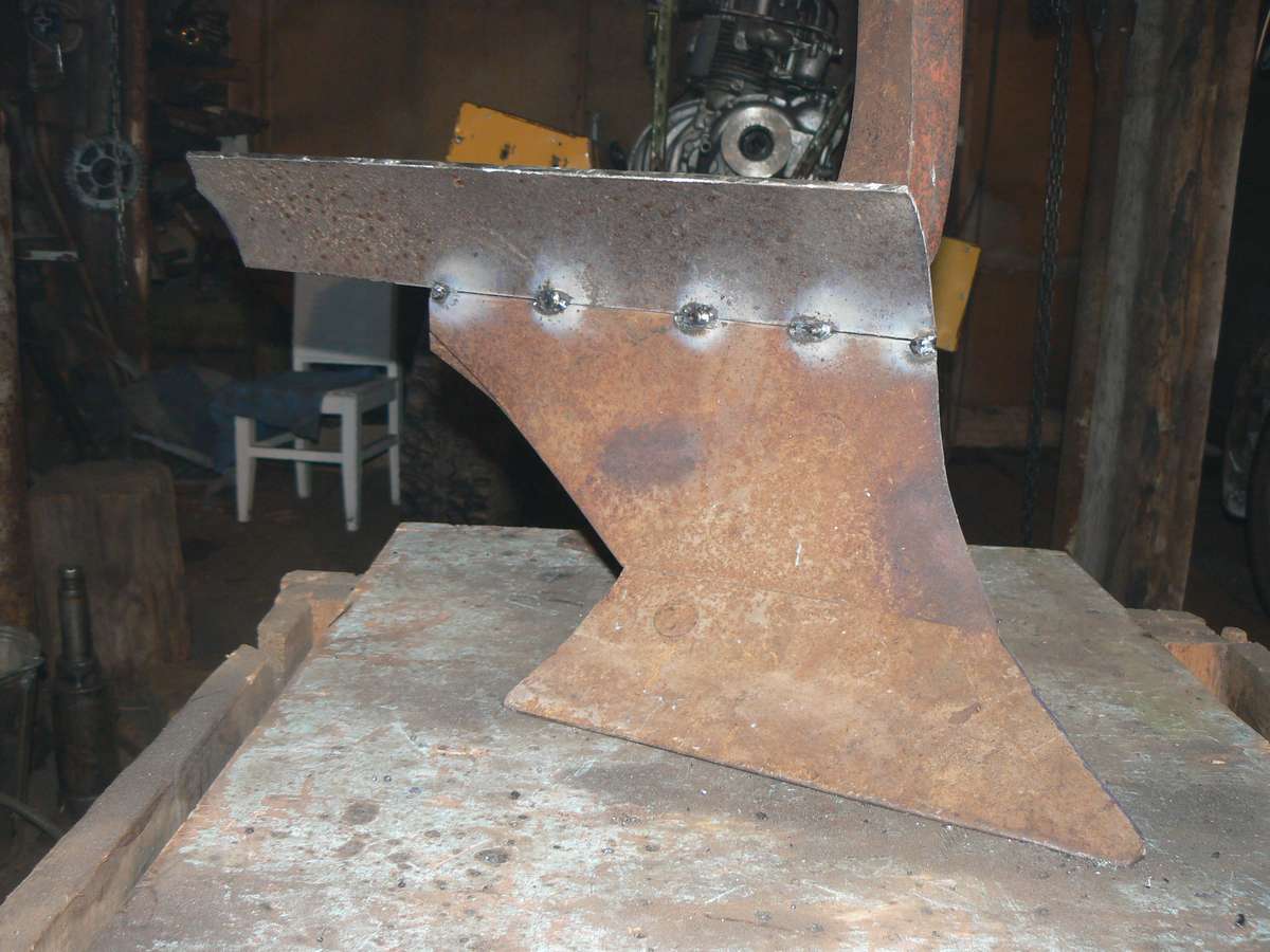

98

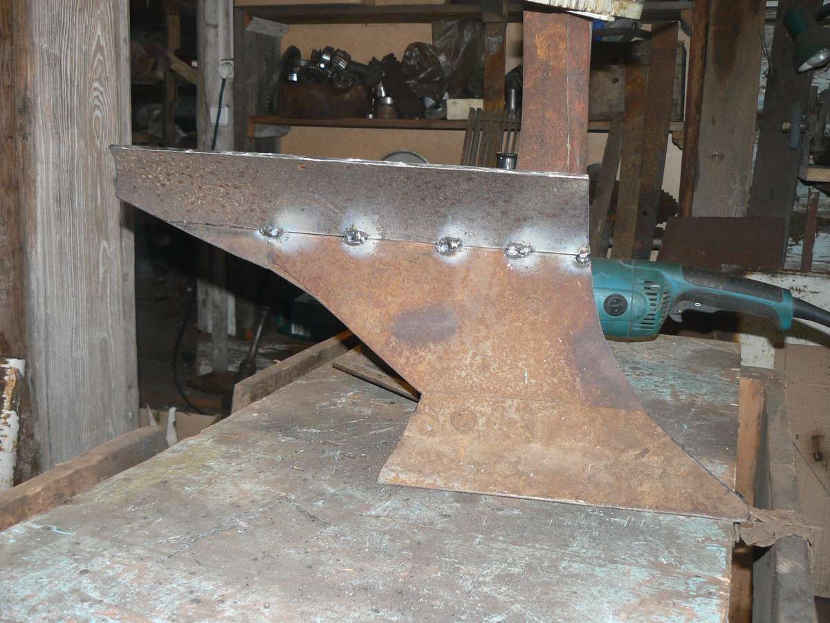

Переделал полевую доску, смещение на заднем конце было почти 5 мм.
Сейчас так.
https://upforme.ru/uploads/000b/0b/c7/6377/t761770.jpg

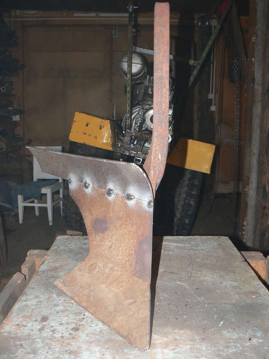

Доработал отвал. Еще нужно с ним что-то делать или можно проваривать?
https://upforme.ru/uploads/000b/0b/c7/6377/t930418.jpg
99
Проварить всегда можно, Я бы отполировал, испытал на прихватках, а потом варил.
Крутовато загнут верх отвала. Лучше соблюсти постоянный радиус, можно слегка завернуть хвостовую часть (винтовой отвал).

101
ВСЕМ. Спасибо за советы.
Сейчас испытать только по сугробам  :crazyfun: , так и сделаю - зачищу и подожду весну.
Брал полоску от 150 трубы. Подожду тепла, испытаю, если что, то буду греть и выправлять переднюю часть.

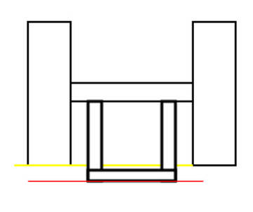

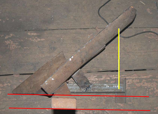

Для мотоблочного варианта как должен располагаться носок плуга? По желтой линии (колеса) или красной (край рамы)?
https://upforme.ru/uploads/000b/0b/c7/6377/t231724.jpg
102
Для мотоблочного варианта сказать не могу, с мотоблоком дел не имел, но думаю не очень близко к колесу, иначе придется слишком задирать рукояти для того, чтобы поднять плуг над поверхностью почвы.
103
Спасибо за совет. Буду выбирать золотую середину, чтобы и подальше от мотоблока и ногам ходить не мешал.

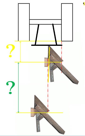

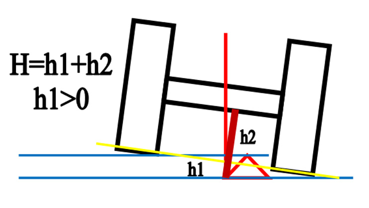

Почитал и тему и материал по ссылке.

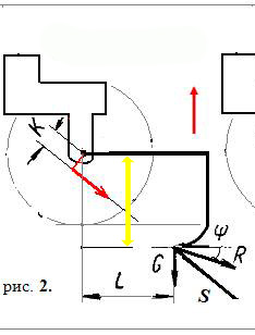

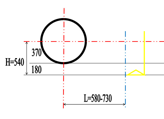

Возник такой вопрос - что есть величина Н? Судя по схеме это высота показанная желтой стрелкой? Значит - чтобы ее изменить, нужно менять либо диаметр колеса, либо глубину вспашки. Да, и под каким углом идет сила S? Не зная угла, не получится построения.
https://upforme.ru/uploads/000b/0b/c7/6377/t589925.jpg
Ну, и длину L выбирать по 3 варианту?
Отредактировано Andrey202 (1 декабря, 2020г. 08:25:15)

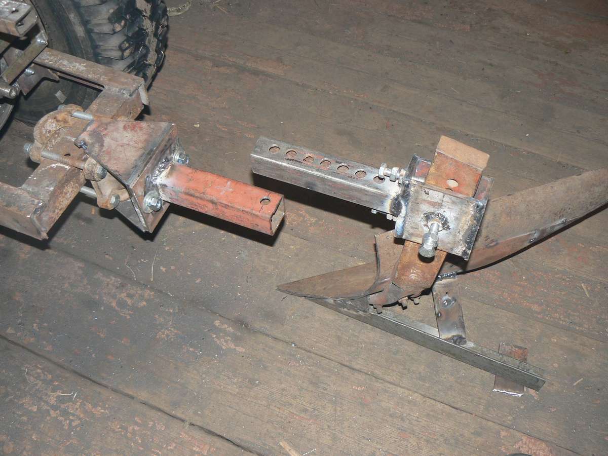

107
Скорее всего, да.
Эту величину надо принять за данность при выбранном диаметре колеса и необходимой глубине вспашки, а уже исходя от нее выбирать величину L . Чем больше Н, тем больше должно быть и L.
Тут я Вам помочь не смогу. Этот угол зависит от многих факторов: и от плотности почвы, и от формы отвала, и от веса самого плуга, и от остроты лемеха и еще, наверное, от многого. Расчитать это невозможно, во всяком случае для нас.
Как Вы написали, надо найти золотую середину. Близко к мотоблоку нельзя - не будет заглубляться, слишком далеко тоже нехорошо - заглубляться будет, но долго. Надо предусмотреть временное решение, чтобы в процессе испытаний можно было двигать плуг вперед-назад и уже выбрать потом оптимальное положение.
108

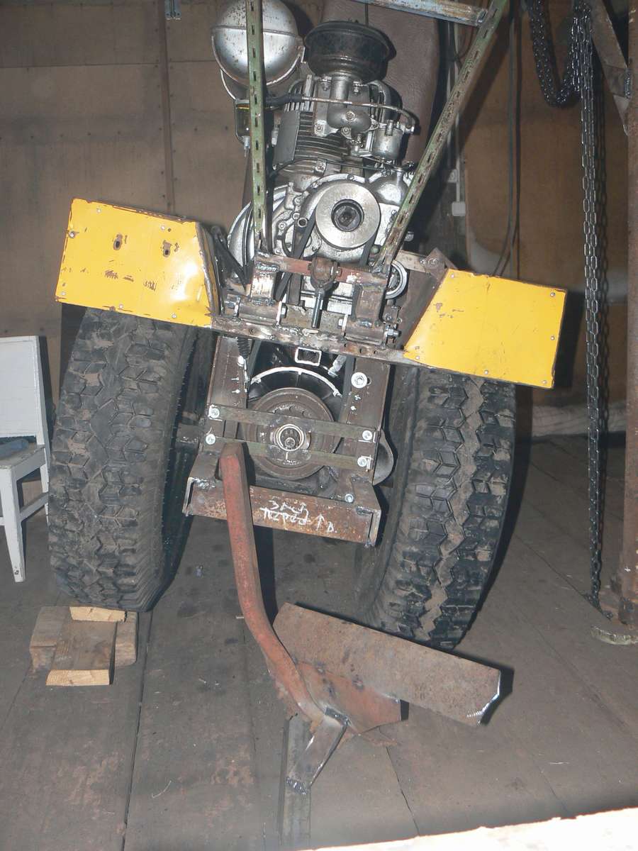

Вот к чему привели поиски. Расстояние от оси мотоблока на разных видах почв будет разное и его действительно надо подбирать опытным путем, самое главное, чтобы величина Н была меньше величины L. Взял глубину вспашки 180 мм. и вот что получилось. На картинке ошибка Н не 540, а 550.
https://upforme.ru/uploads/000b/0b/c7/6377/t598698.jpg
Фото минимального и максимального выноса, дальше будет совсем ногам мешать. Шаг перемещения 25 мм.
https://upforme.ru/uploads/000b/0b/c7/6377/t646044.jpg
https://upforme.ru/uploads/000b/0b/c7/6377/t364046.jpg

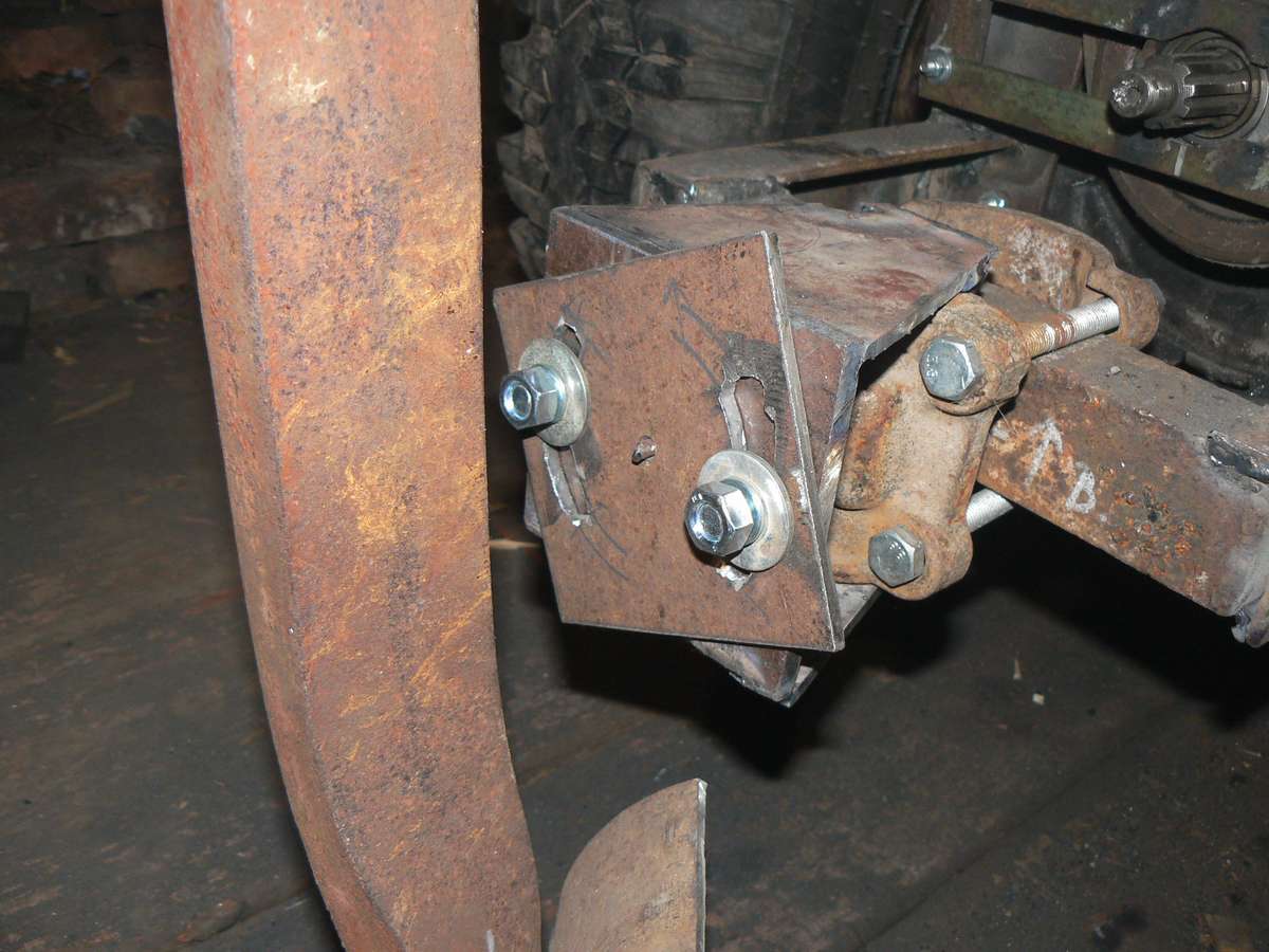

ВСЕМ. Прошу высказать мнение про возможные косяки "навески".
Отредактировано Andrey202 (2 декабря, 2020г. 17:14:42)
109
Я косяков не усмотрел, только не увидел как корпус будет поворачиваться относительно продольной оси МБ чтобы компенсировать поперечный наклон.

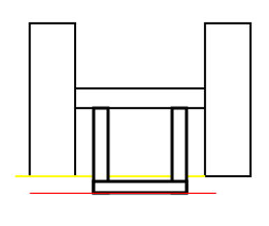

https://upforme.ru/uploads/000b/0b/c7/6377/t696339.jpg

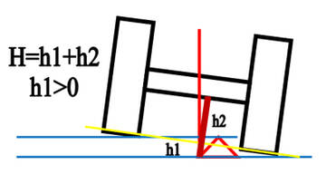

Возможно реальный Н будет даже несколько меньше
Да, будет меньше. Вот схемку накидал.
https://upforme.ru/uploads/000b/0b/c7/6377/t208871.jpg

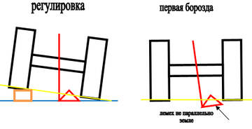

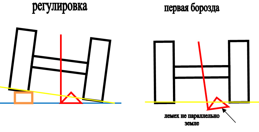

ВСЕМ. После настройки плуга первую борозду пашут как на схеме, т. е. лемех не параллельно земле?
https://upforme.ru/uploads/000b/0b/c7/6377/t895679.jpg
   Да, верно. После настройки первая борозда идёт не глубокая. Потом всё в норме.
