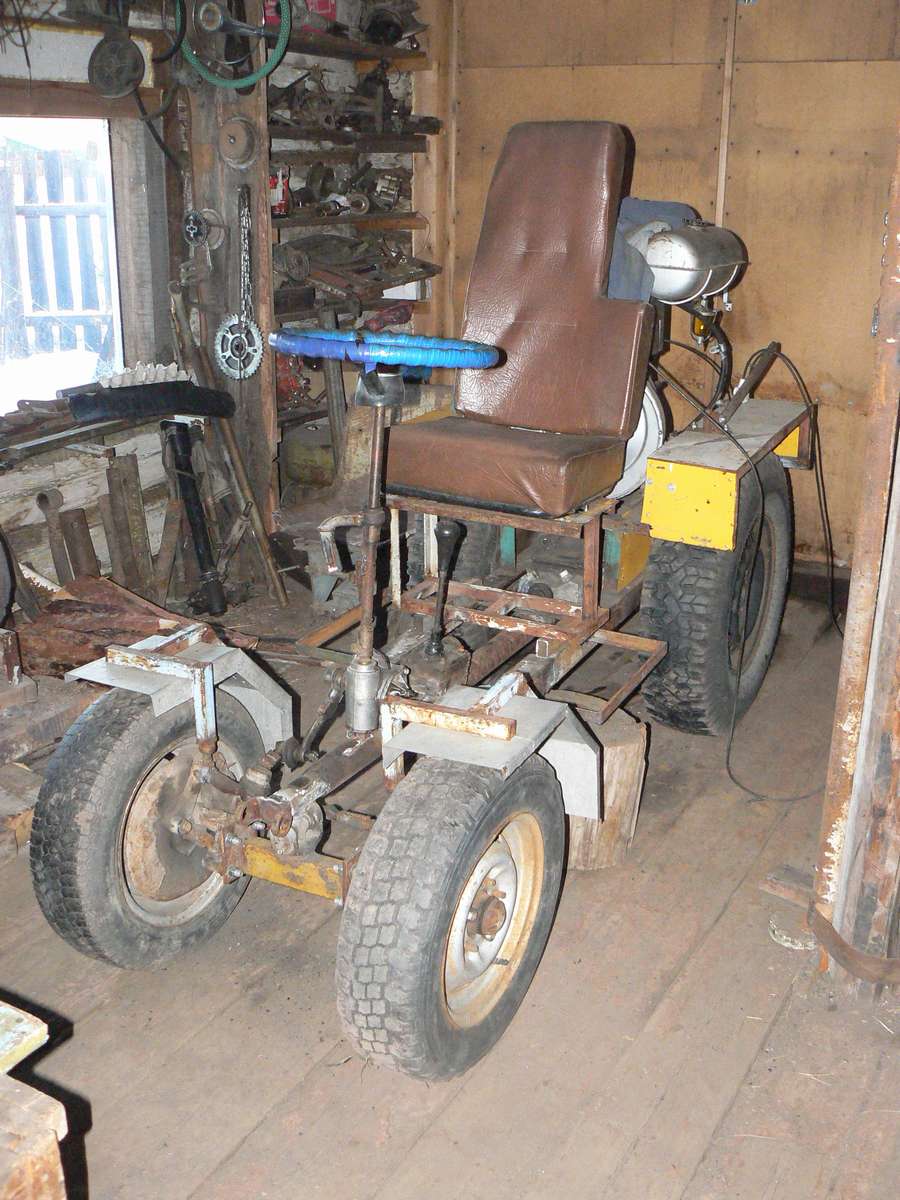

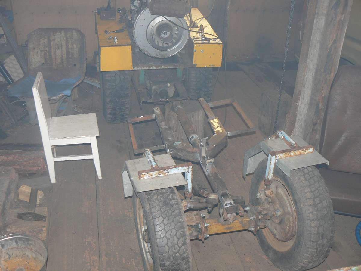

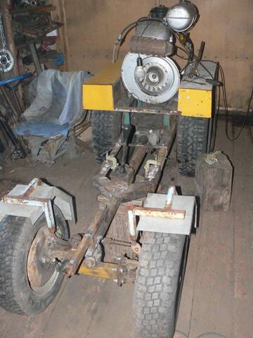

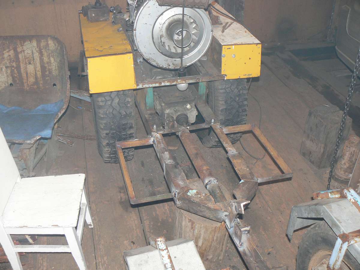

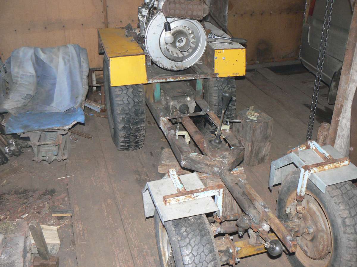

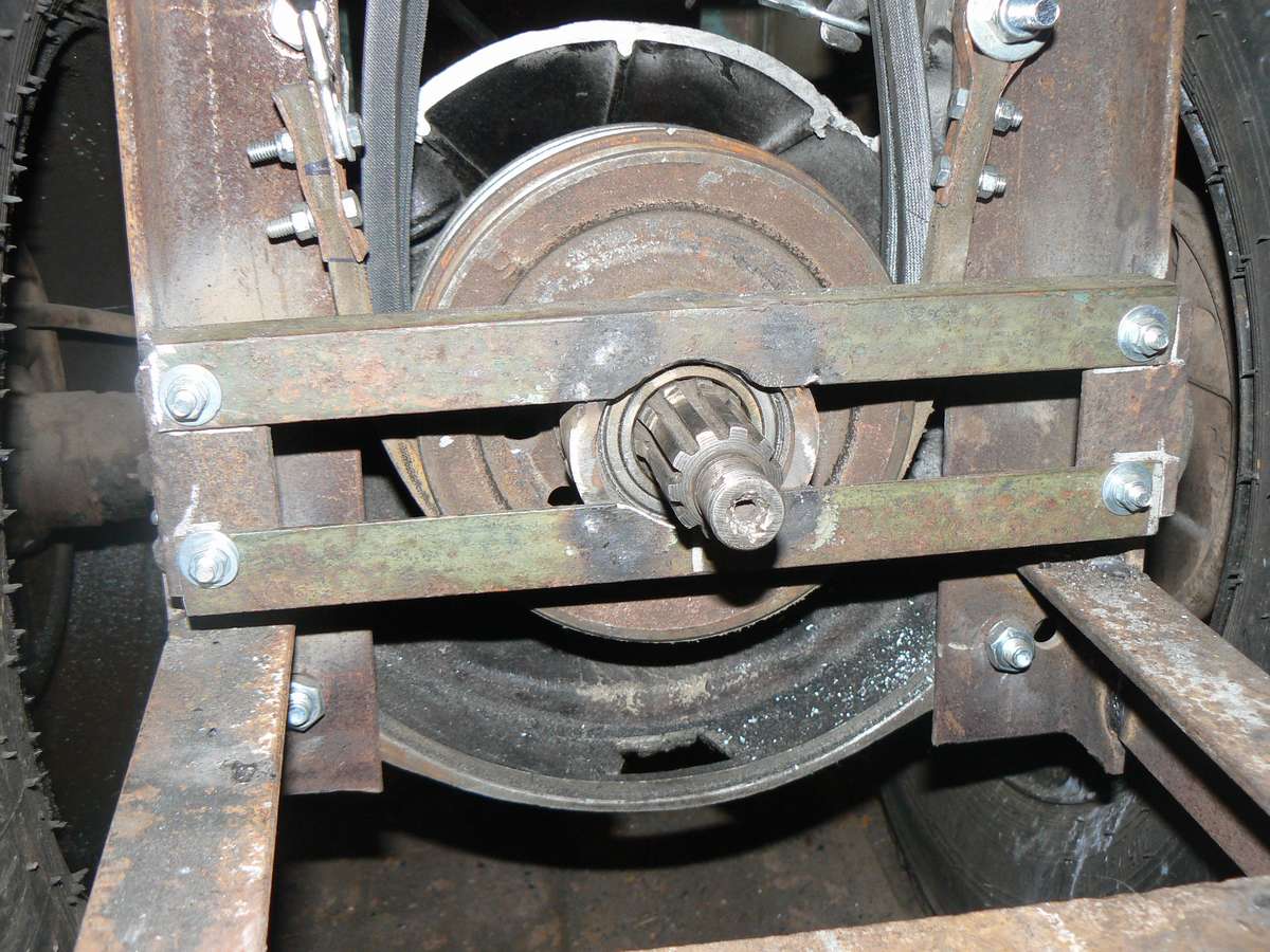

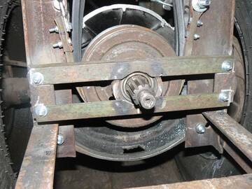

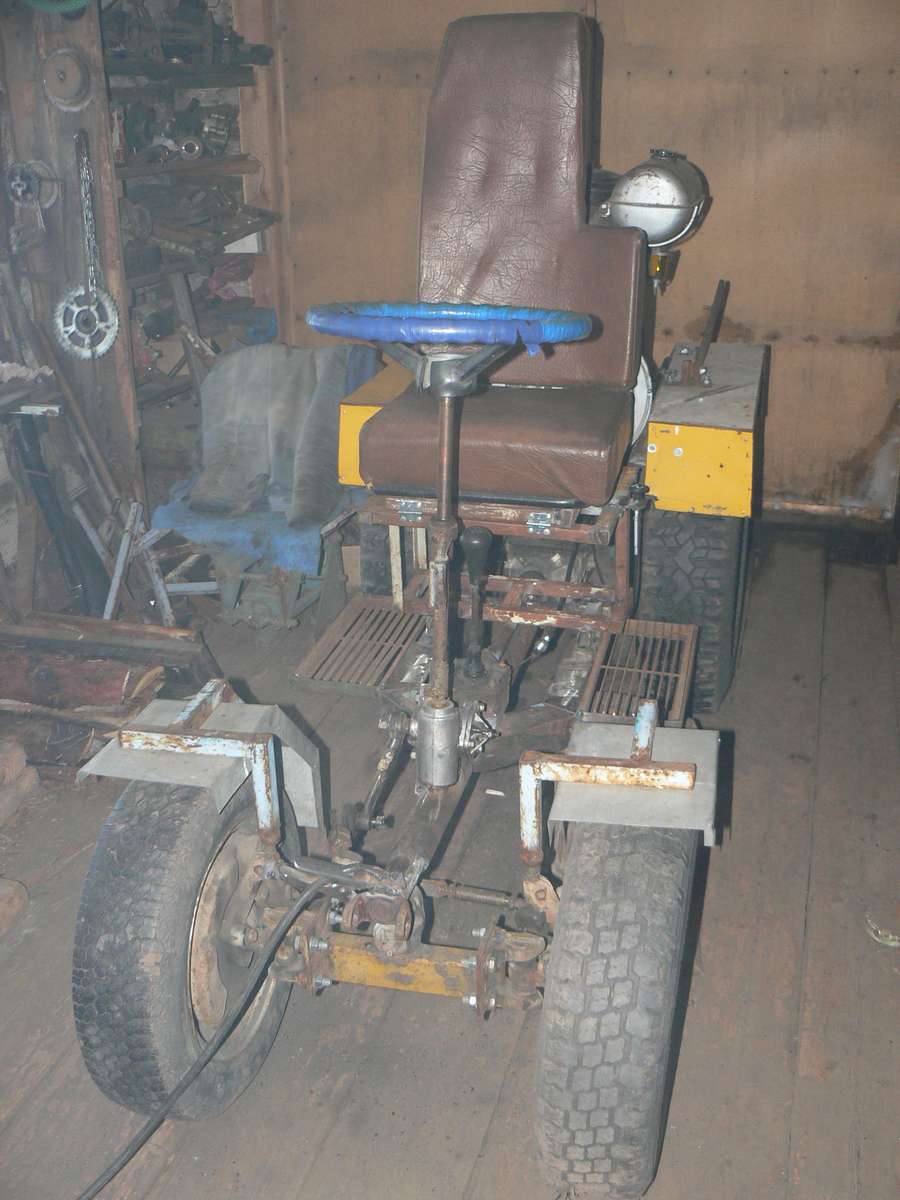

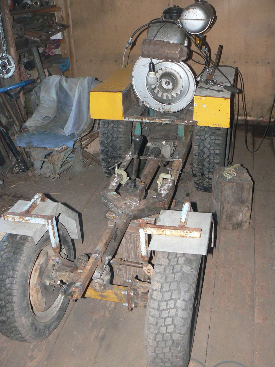

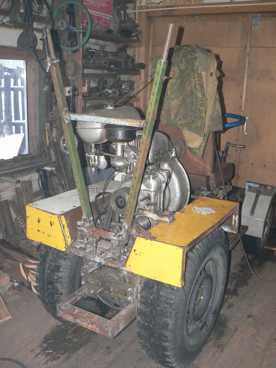

ВСЕМ. Состыковал, поставил рулевое, прикинул сиденье и рычаг переключения.
https://upforme.ru/uploads/000b/0b/c7/6377/t237066.jpg
https://upforme.ru/uploads/000b/0b/c7/6377/t454208.jpg
https://upforme.ru/uploads/000b/0b/c7/6377/t853312.jpg
https://upforme.ru/uploads/000b/0b/c7/6377/t734531.jpg
https://upforme.ru/uploads/000b/0b/c7/6377/t732621.jpg

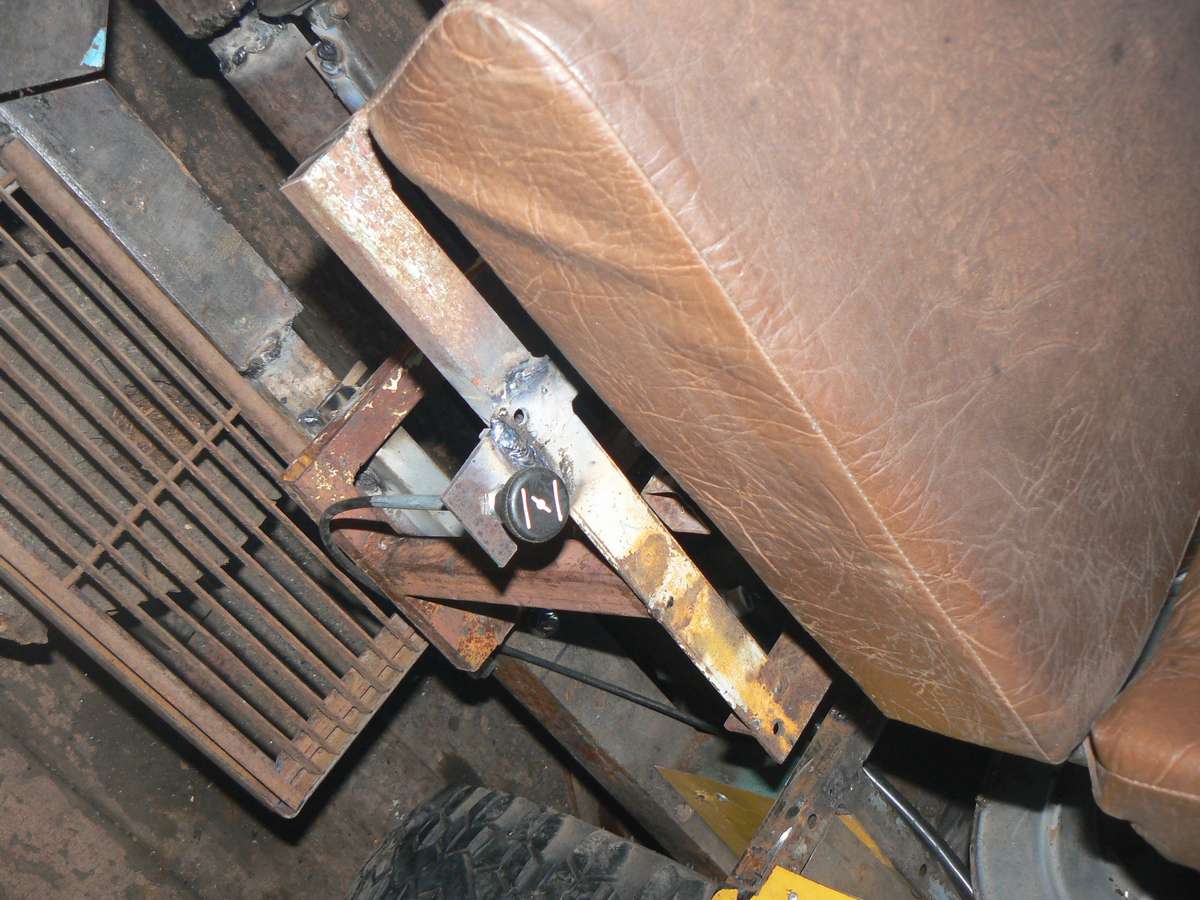

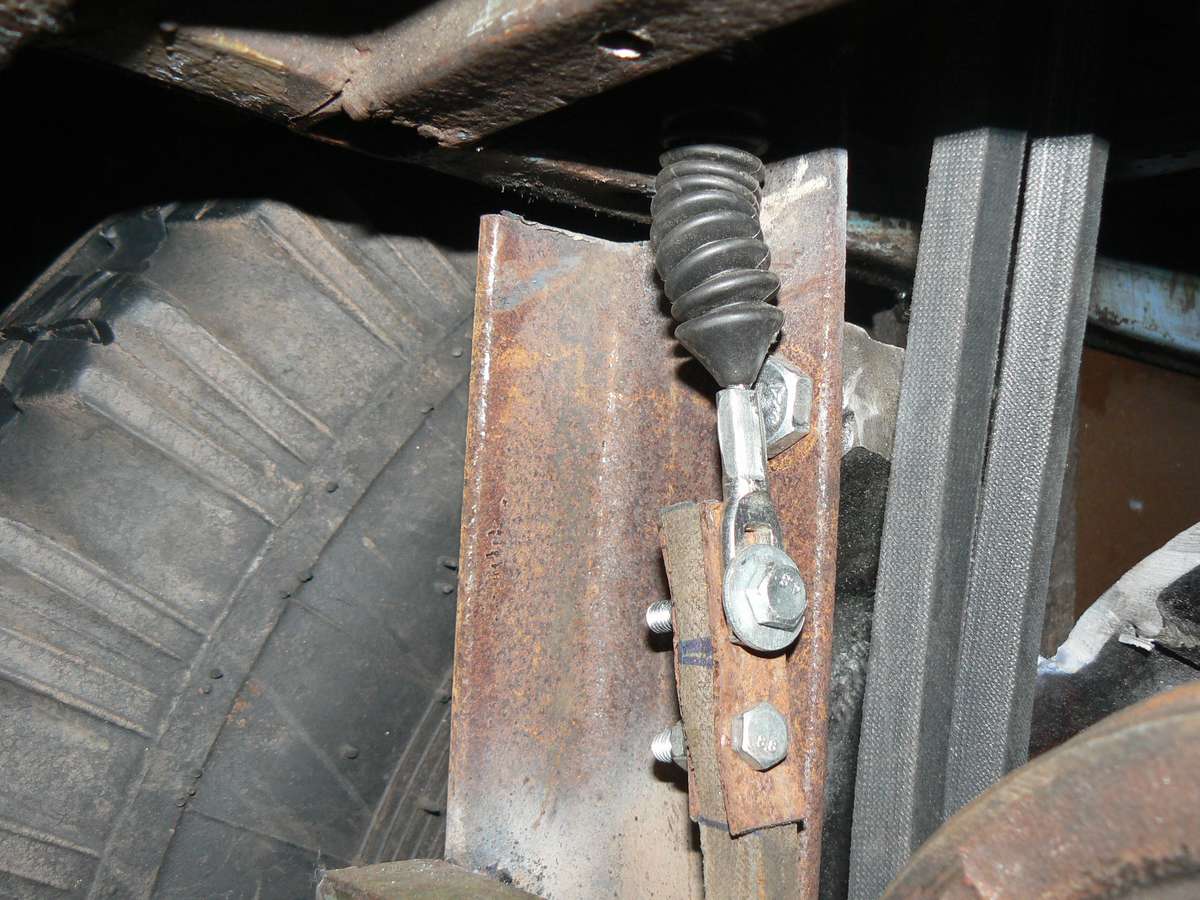

ВСЕМ. Поставил сиденье, вывел газ.
https://upforme.ru/uploads/000b/0b/c7/6377/t370152.jpg
https://upforme.ru/uploads/000b/0b/c7/6377/t313533.jpg

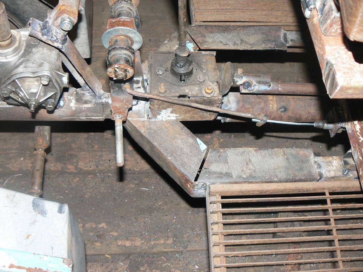

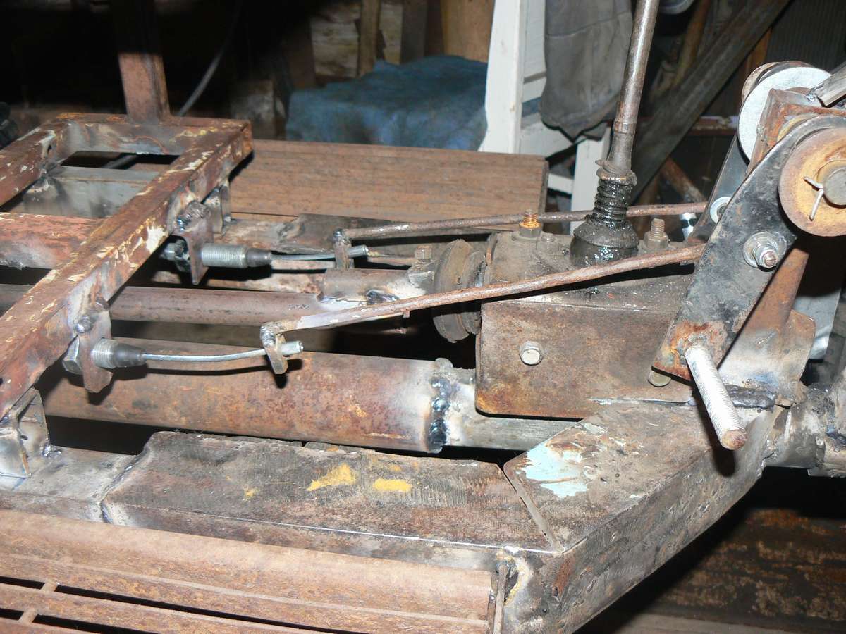

Поставил педальный узел, подвел трос, на 2 педаль буду делать тормоз. Фото завтра. Попробовал сцепление, пружина от калитки оказалась слабой  o.O , заменил на пружину от кровати, попробовал в гараже, вроде едет, завтра попробую на улице, значит в режиме мотоблока надо будет переделывать рычаг. :confused:
Тормоз буду делать по следующему принципу
https://upforme.ru/uploads/000b/0b/c7/6377/t675222.jpg
Отредактировано Andrey202 (18 ноября, 2020г. 16:12:30)

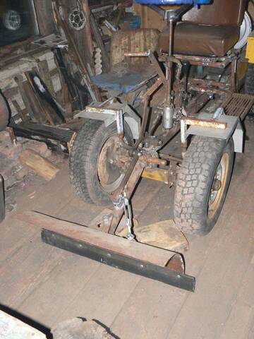

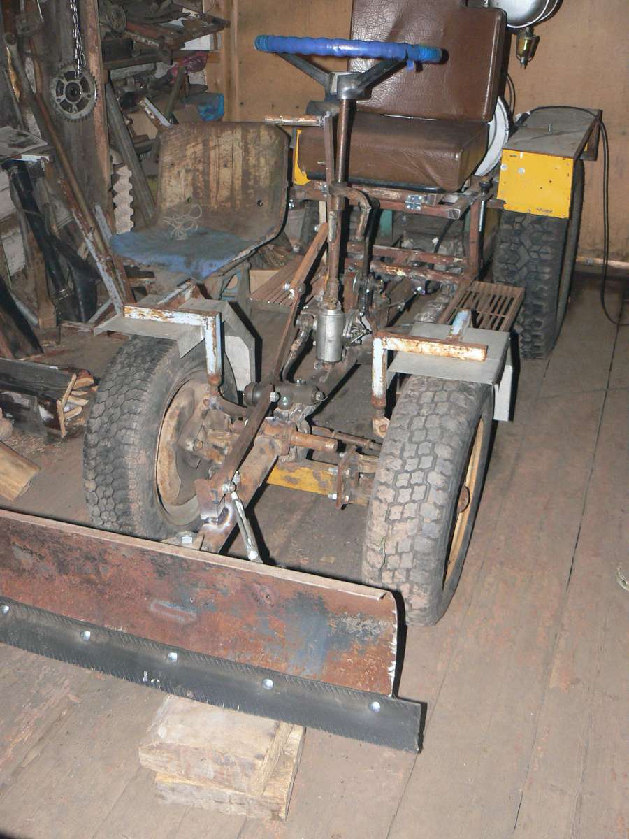

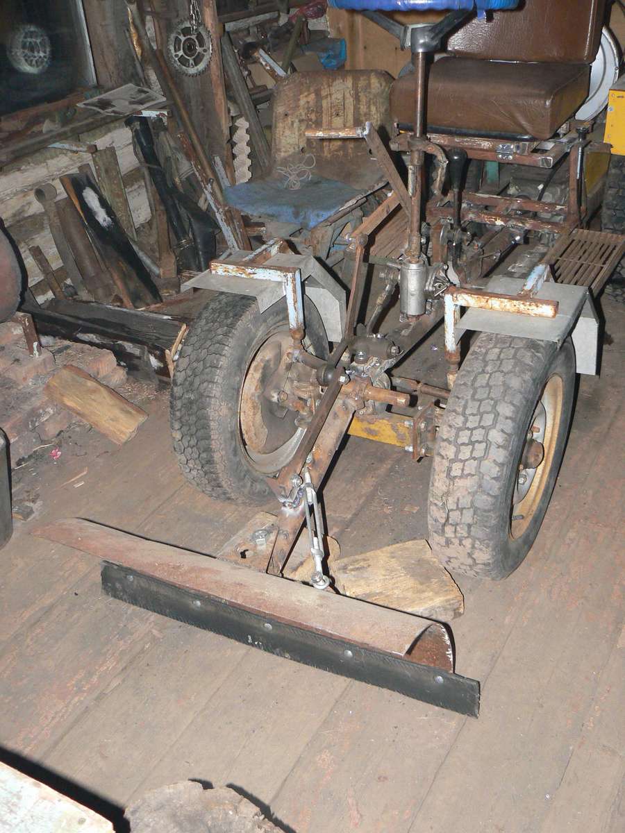

Навесил отвал и сделал тяги, осталось сделать дополнительную точку крепления рулевой колонки и фиксатор отвала в поднятом состоянии - и на испытания.
https://upforme.ru/uploads/000b/0b/c7/6377/t680462.jpg
https://upforme.ru/uploads/000b/0b/c7/6377/t528131.jpg

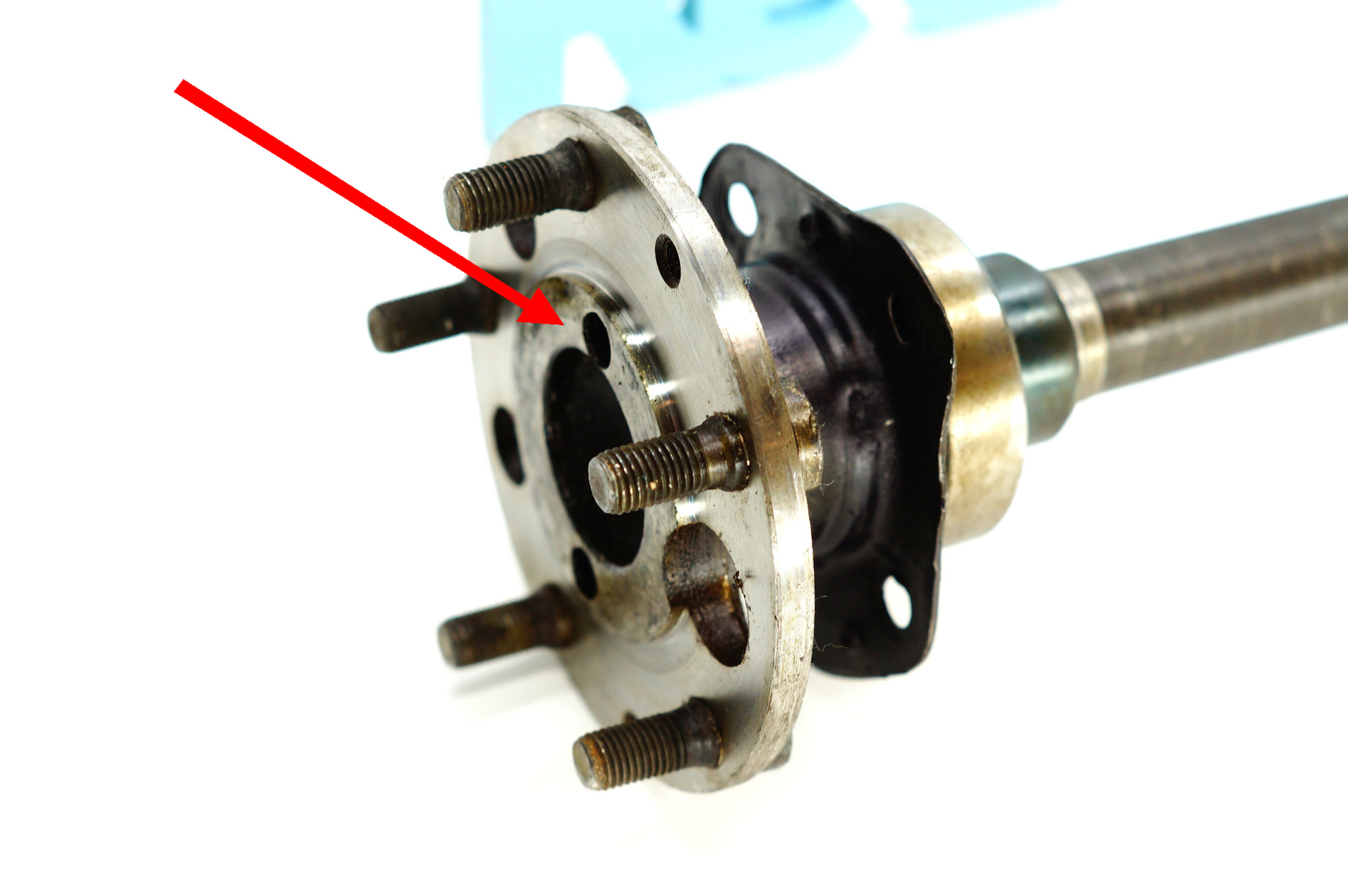

ВСЕМ. Для транспортных работ хочу развернуть задние колеса наизнанку, но ЦО диска меньше, чем буртик (по стрелке) на полуоси. Чтобы не заморачиваться с токаркой, может выбить шпильки и отфигачить его напрочь болгаркой, гайками диск должен отцентроваться.
https://upforme.ru/uploads/000b/0b/c7/6377/t685819.jpg

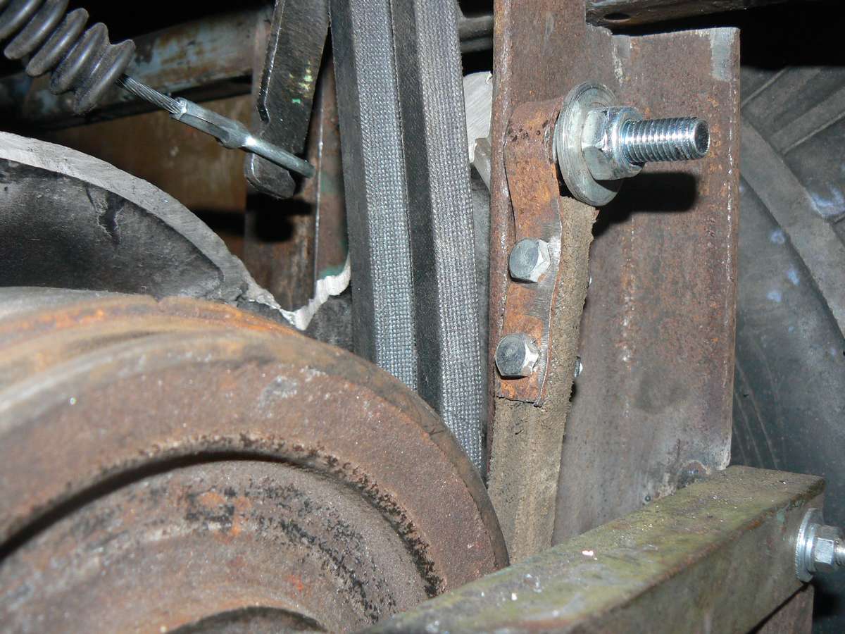

ВСЕМ. Поразмышлял над тормозами. Если делать как хотел вначале, то сомневаюсь в хорошей их эффективности. Посидел, покумекал и решил делать как на фото, только как "обжать" концы ремня, чтобы один конец закрепить за кронштейн, а к другому приделать трос.
https://upforme.ru/uploads/000b/0b/c7/6377/t848993.jpg

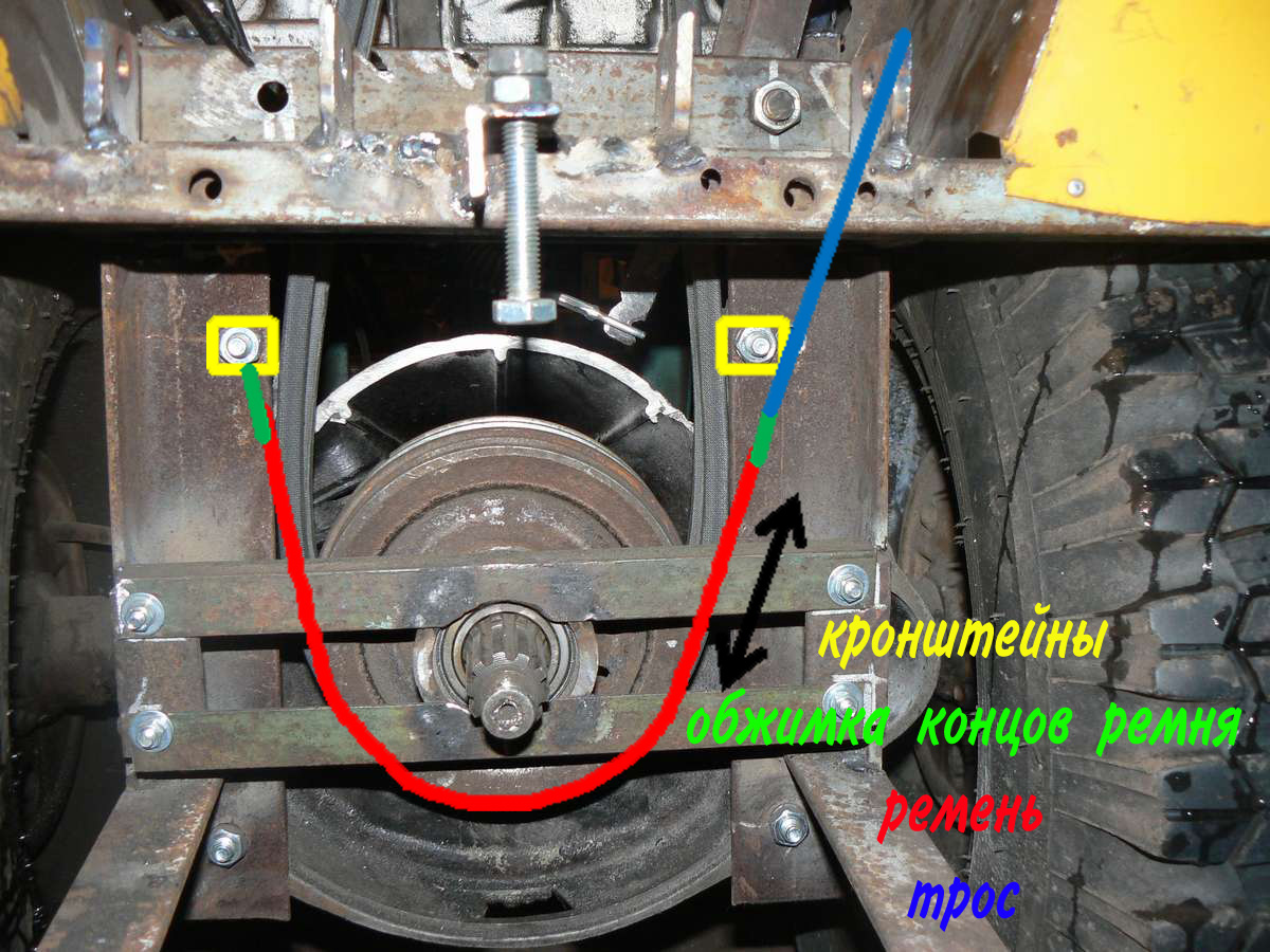

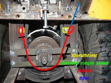

Я бы сделал так:
https://upforme.ru/uploads/000b/0b/c7/2783/t678954.jpg
74
можно приклепать к пластине, а уже к пластине крепить на одном конце втулку для крепления на раме, а ко второму приварить крепление для троса.
75
Я бы сделал так:
Интересная мысль. Попробую зажимами для троса обжать. Если не получится, то буду ставить с двух сторон пластинки и через ремень стягивать болтиками.
Очень большой угол атаки тяги от моста к отвалу.
ВСЕМ. Обещанное видео.
Что-бы не держать постоянно отвал на весу, нужно крепление к МТ опустить ниже, так что-бы тяга соединяющая  отвал и МТ, в опущенном ( рабочем) положении, была горизонтальна. Тогда отвал не будет зарываться.
77
Спасибо за подсказку, я это уже понял. Вчера опять чистил снег, переделывать буду летом (как сани  :D ), поставил ограничитель на опускание отвала, пара сантиметров ниже полотна дороги, чистит нормально.

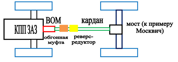

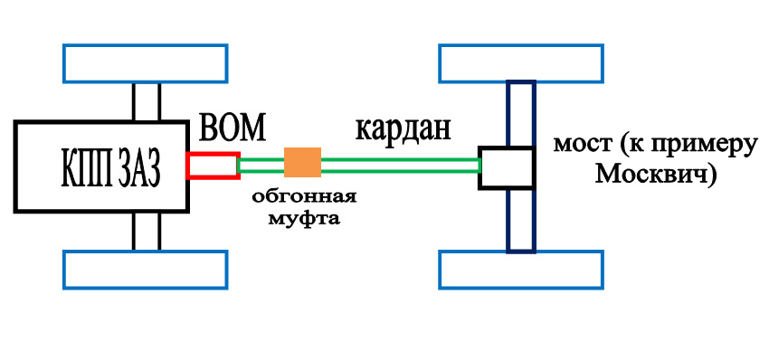

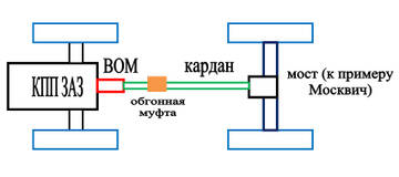

ВСЕМ. Хочу делать прицеп к трактору, и давно посещает мысль сделать его активным. Правда работать будет только вперед, но и это большая помощь. Стоит заморачиваться?
80
Что за зверь такой?
81
Что за зверь такой?
Вот схема применительно к моему аппарату:
https://upforme.ru/uploads/000b/0b/c7/6377/t141136.jpg
Посидел подумал. Если усложнить конструкцию, добавить реверс редуктор, например редуктор от "Муравья", то можно и на зад буксовать.
https://upforme.ru/uploads/000b/0b/c7/6377/t607605.jpg
Отредактировано Andrey202 (24 ноября, 2020г. 03:37:25)

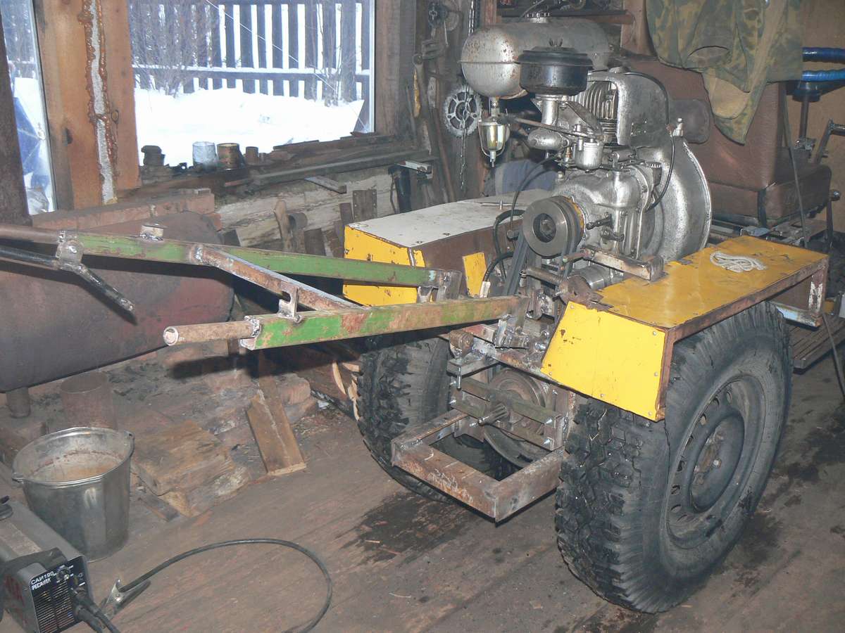

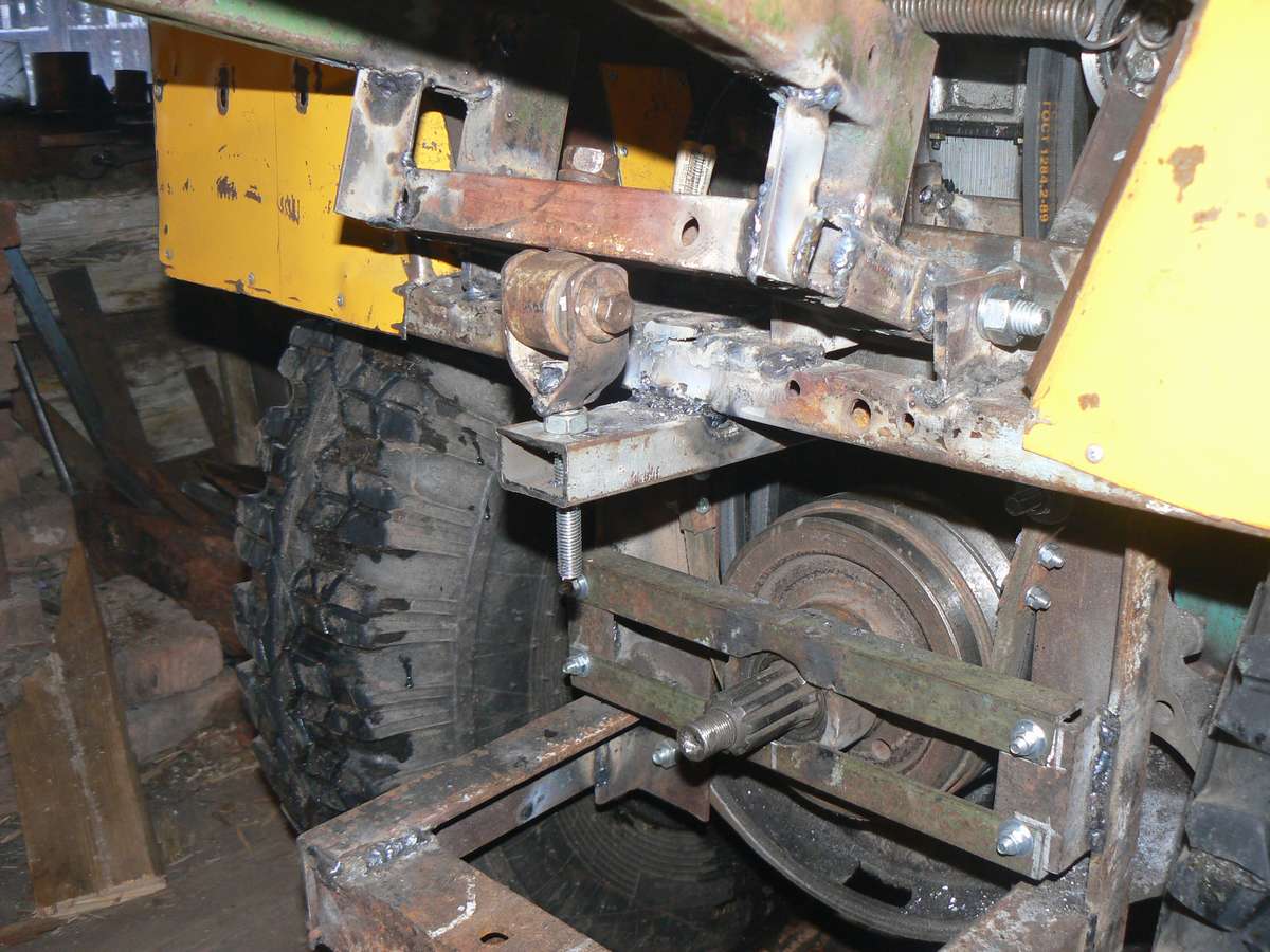

ВСЕМ. Сделал регулятор подъема ручек.
https://upforme.ru/uploads/000b/0b/c7/6377/t762712.jpg
https://upforme.ru/uploads/000b/0b/c7/6377/t86750.jpg
В "походном" положении.
https://upforme.ru/uploads/000b/0b/c7/6377/t996110.jpg

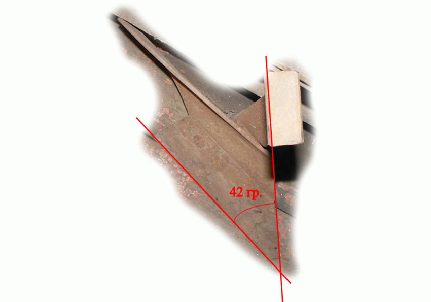

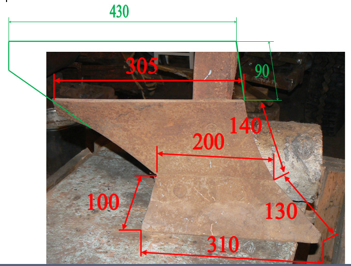

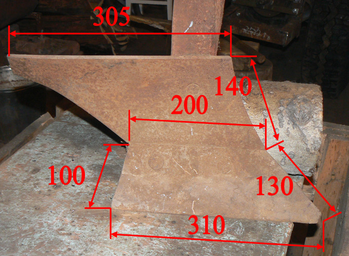

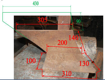

ВСЕМ. Есть вот такой предплужник. Какие размеры должны быть у полевой доски: длина, высота, толщина?
https://upforme.ru/uploads/000b/0b/c7/6377/t208103.jpg

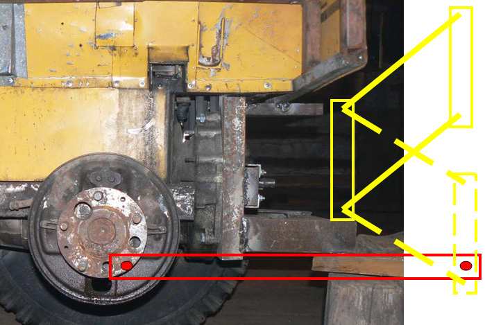

ВСЕМ. При использовании в режиме трактора планирую использовать плуг, копалку и может фрезу. Стоит заморачиваться с полноценной навеской (красным) или можно сделать что-то съемное на базе навески мотоблока (желтым)?
https://upforme.ru/uploads/000b/0b/c7/6377/t444771.jpg
Задача полевой доски удержать плуг от смещения под давлением пласта. Чем она толще тем медленнее изнашивается. В данном случае достаточно будет куска рессоры, длинной сантиметров 35.
А в чём отличия, в Вашем понимании, полноценной навески от нарисованной жёлтым?
На вопрос стоит ли заморачиваться ответить можете  только Вы. Никто не знает в каких условиях Вы будете эксплуатировать  трактор с прицепом. Теперь. что касается технической возможности .это сделать. Если бы у Вас был зависимый ВОМ, то сделать это можно бы было без проблем, но так как ВОМ у Вас не связан с КПП ЗАЗ и ее главной парой, то согласовать мост прицепа можно будет лишь на одной из передач  в КПП ЗАЗ. Без особых проблем это можно сделать только на четвертой передаче в КПП ЗАЗ. Передаточное на четвертой передаче  будет около 4, тогда и установив мост на прицеп с таким ПЧ он будет в помощь. На других передачах потребуется еще одна КПП Заз на прицеп,Ю а про реверс можно забыть.
87
Еще внимательно изучил свою схему и понял, что работать она не будет, т. к. при включенном сцеплении вом будет постоянно вращаться, соответственно и КМ будет передаваться на прицеп и он будет пихать трактор. Про вторую КПП ЗАЗ думал, только не на прицеп, а когда адаптер к мотоблоку обдумывал, но отказался от этой мысли включать скорости в 2-х КПП :confused: , если случайно включишь разные, то кирдык будет.
Не знаю как будет работать копалка и фреза при использовании навески показанной желтым, но как читал на форуме, из-за неправильно сделанной навески плуг может не работать.
Если делать по варианту показанному красным, то какой длины должен быть рычаг и нормально ли выбрана точка крепления, чуть ниже моста?
То есть высота около 50 мм.?
Ширина захвата данного плуга около 20 см, то-есть практически мотоблочный захват. У меня на заводском мотоблочном стоит высотой где-то 35-40 мм и подпятник такой-же ширины. Мртоблок в сторону не уводит.
Если навеска будет работать так как нарисовано, с одинаковой длинной верхних и нижних рычагов и без центральной тяги, тогда фреза работать будет, а вот копалка и плуг заглубляться не будут. Хотя, если сделать регулировку глубины на самом агрегате, тогда более менее будет работать.
Длина рычага влияет только на высоту подъема.
В твоём варианте МТ - да, так как если разместить точку крепления выше оси, тогда есть вероятность того, что под нагрузкой будет поднимать перед. Такая-же вероятность есть и при изготовлении жёлтой навески, так как точка приложения силы вынесена слишком далеко от оси заднего моста и высоко. Если разместит точку крепления нижнего рычага желтой навески ниже выходящего швеллера, эта вероятность  уменьшится в разы.

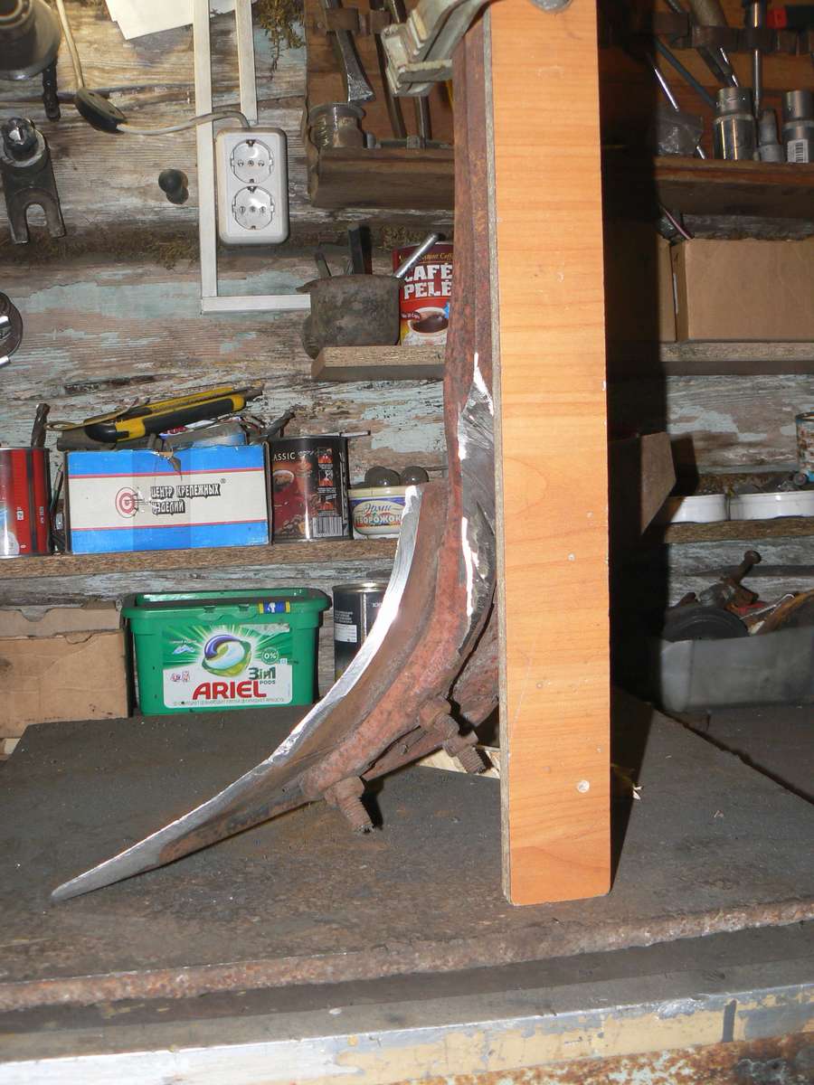

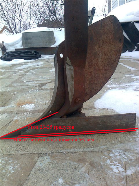

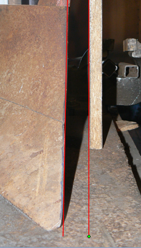

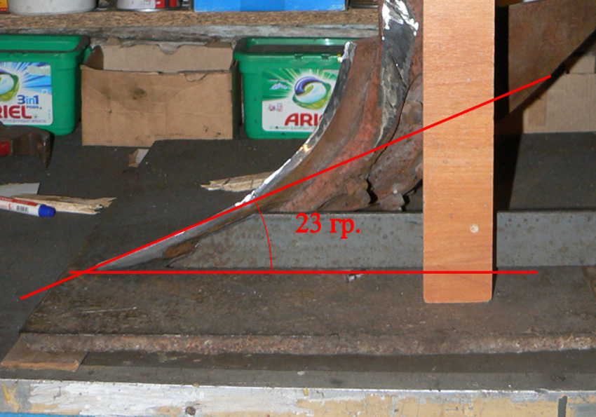

Поработал с плугом.
Подрезал лемех и отвал параллельно стойке. А также участок стойки.
https://upforme.ru/uploads/000b/0b/c7/6377/t29506.jpg

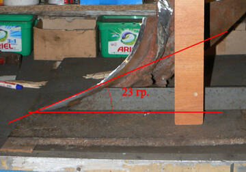

Выровнил площадку, поставил предплужник на лемех и выставил стойку вертикально (если смотреть спереди или сзади).
Получились следующие углы. На сколько я понимаю - полевую доску надо устанавливать в этом положении? Взял на нее уголок 45*45.
https://upforme.ru/uploads/000b/0b/c7/6377/t111778.jpg
https://upforme.ru/uploads/000b/0b/c7/6377/t626297.jpg
Правда если смотреть сбоку, то стойка не вертикально. Это играет какую-то роль? Если ее тоже выставлять вертикально, то задняя часть лемеха будет в воздухе.
https://upforme.ru/uploads/000b/0b/c7/6377/t108235.jpg
https://upforme.ru/uploads/000b/0b/c7/6377/t820470.jpg

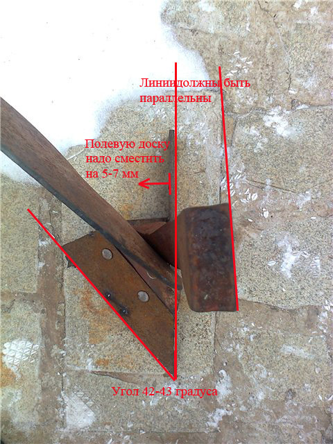

На форуме, в теме "Корпус плуга из предплужника", есть вот такие советы по полевой доске:
https://upforme.ru/uploads/000b/0b/c7/6377/t427705.jpg
https://upforme.ru/uploads/000b/0b/c7/6377/t852640.jpg
Хотя кое где советуют не смещать полевую доску внутрь?
Отредактировано Andrey202 (27 ноября, 2020г. 14:56:06)

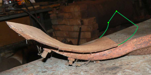

ВСЕМ. Хотел еще уточнить по отвалу. Если сделать вот так:
https://upforme.ru/uploads/000b/0b/c7/6377/t386231.jpg
https://upforme.ru/uploads/000b/0b/c7/6377/t419014.jpg
На втором фото хотел показать, что отвал добавить с загибом. Будет так работать? Или надо по другому?
